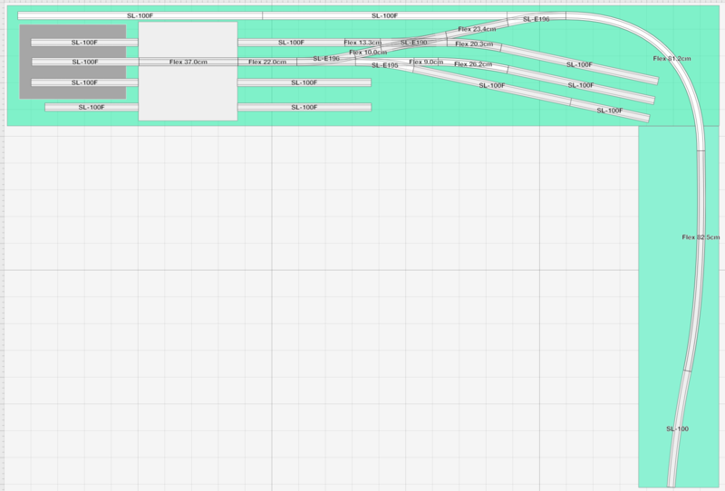

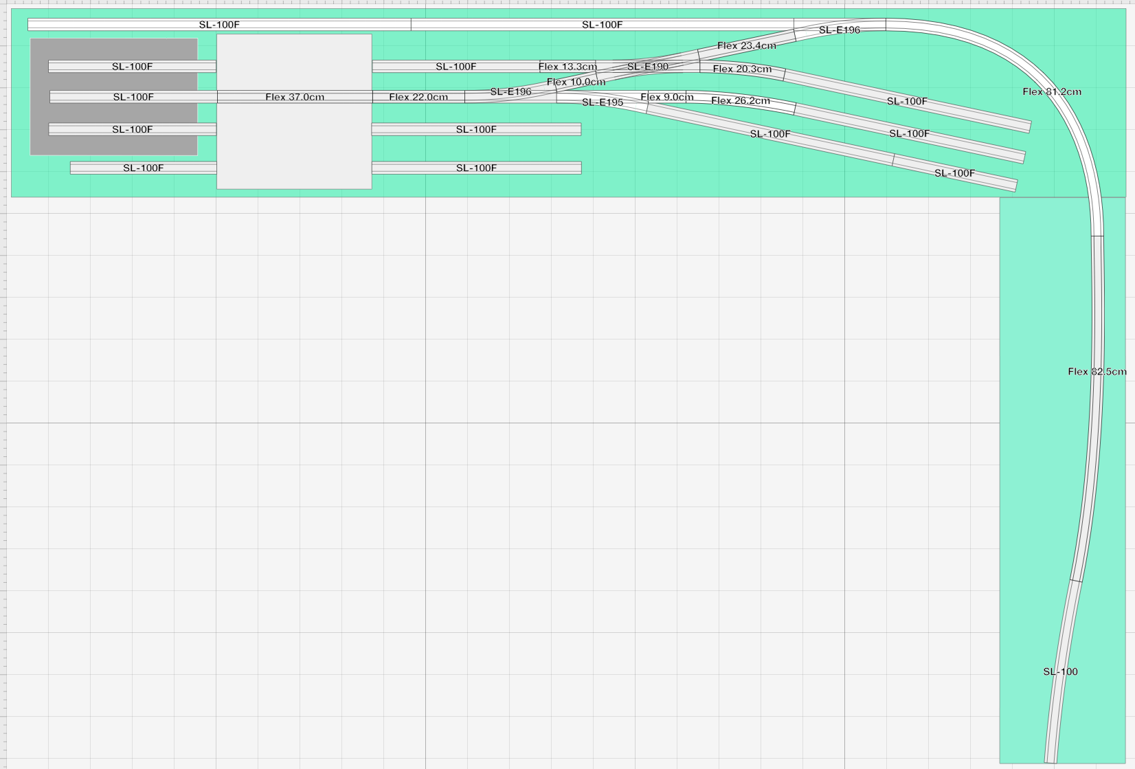

Un año despues de que desmontara mi anterior maqueta, la cual nunca termine, y despues de darle muchas vueltas al tema, he decidido prescindir de un ovalo colgado en el techo (como antes) y realizar una maqueta de estanteria en forma de L.
Sera ambiente iberico, e intentare que lo reproducido se adapte a mi gran parte de material, verde y taxi, y utilizare via Peco cod. 75, bibloque en la via principal.
El plano, con unas medidas de 260x50 en el fondo, y un anexo lateral de 130x35. La altura disponible es poca, unos suficientes 23 cm (descontando el bastidor), encima hay unos armarios que he subido hasta el techo, y debajo un escritorio con el ordenador de trabajo. No hay mas espacio.
La vista frontal se compone de un deposito, con su taller en el que hare un foso e instalare los elevadores funcionales que hice y tenia en la anterior maqueta, carro transbordador, via para repostaje de gas-oil y arena, y alguna via de estacionamiento. Por detras de esto, existira una via principal, que tomara una curva a la derecha continuando la L, donde podre representar un espacio abierto (no urbano) y en el que podre hacer fotos a las composiciones.
Esta nueva disposicion me permitira tener siempre la maqueta a la vista, como parte de la decoracion de la habitacion, pudiendo maniobrar maquinas y crear alguna composicion, aunque esta no vaya a ningun sitio, por que el circuito nunca se cerrara. Mas vale esto que nada.
Ya he recibido las vias y en breve empiezo con el bastidor. Mi idea es que sea deslizante para poder trabajar durante la construccion debido a la falta de altura disponible.
A ver como acaba esta idea.

Me parece una idea genial. Lo mejor tener siempre a mano tu pequeña maqueta para jugar un rato.
Mensajes: 3328
¡Felicidades! Pinta muy bien.
¿Has pensado en reservar unos cinco centímetros de fondo para que éste no se plano y puedas darle cierto volumen de fondo a base de vegetación, fachadas de edificios, muros de contención o una mezcla de todo ello?
El plano esta hecho sobre 45cm y si nada falla seran 50cm, por lo que si tengo previsto en el fondo largo hacer algo que le de mas vida y profundidad.

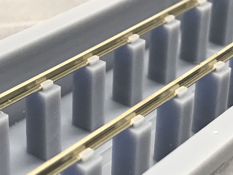

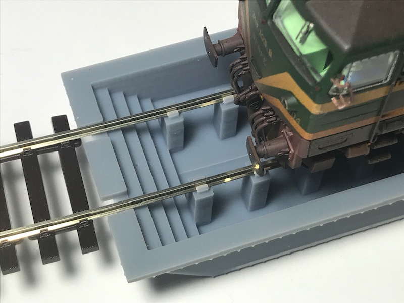

Como aun no tengo el bastidor preparado, voy avanzando con algun elemento imprescindible. En este caso el foso. Aqui una prueba casi definitiva de un extremo del foso, que he fabricado en 3D. Se compondra de 4 partes y espero que queden perfectamente unidas.

El 3d asequible nos está dando una dimensión que no era posible hace bien poco, me gusta tu foso
Positivos, muchos

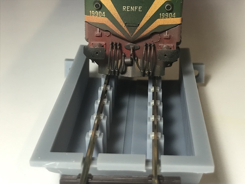

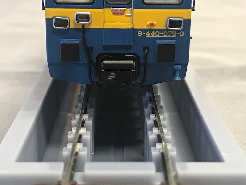

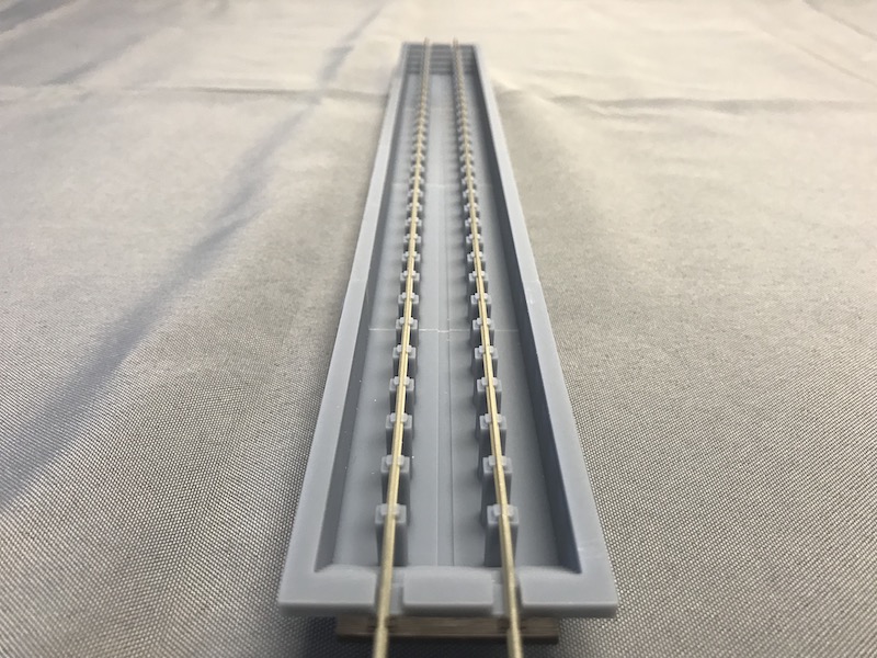

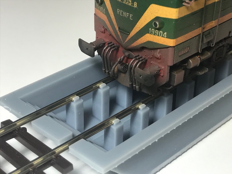

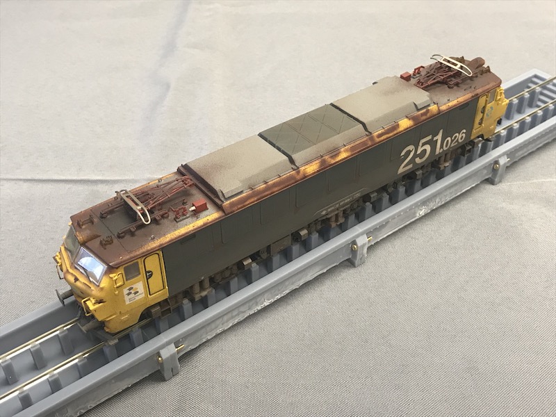

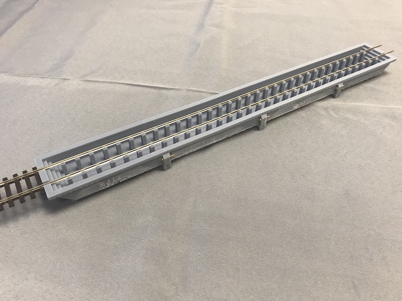

El foso esta basado en hechos reales, ya que me han pasado fotos y medidas exactas para reproducirlo lo mejor posible. Solo he adaptado la longitud a mi gusto, quedando en 39cm.
Y despues de unos ajustes en el diseño, este es el resultado definitivo del foso.
Una cosa menos.

Pues tiene un aspecto buenísimo. Aunque el envejecido de la 251 está tan logrado, que los ojos se van hacia ella sin querer.

Chapeau!
Muy buena idea la de colocar esos rieles a la hora de sustentar la base, te van a ayudar mucho a trabajar cómodamente.

ERG escribió:
Una idea cojonuda la de las guias para sacar la maqueta.
Mensajes: 3328
¡Ánimo! Pinta muy bien. Y el truco de las guías, genial. :mrgreen:
