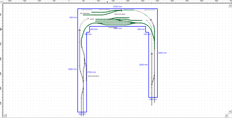

Llevo tiempo trabajando en el proyecto que quiero llevar a cabo con la construcción de una maqueta perimetral en escala H0.
En estos momentos me encuentro en el punto en el que ya debería abordar los trabajos de construcción de la estructura o soporte de la misma.
Dado que va a ser la primera vez que me meto en un "jardín" de este tipo, lo primero que voy a abordar es la parte horizontal de la maqueta. (Ésta tiene una forma de "U" invertida)
Esta primera fase contiene una estación con tres vías, y desvíos para acceso a terminal de mercancías e infraestructuras de abastecimiento ferroviario como arenero o depósito de agua (este último, en principio por los trenes que utilizaré, estará sin servicio como abandonado)
No dispondré de espacio suficiente como para poner unos talleres o cocherones, pero ésto puede estar sustituido con la presencia de la fábrica de vagones "Herederos de Ramón Múgica". La quería incluir porque formó parte de la estación de mi ciudad (Donostia)
La maqueta no tiene estación oculta porque no veo la forma de incorporarla. En esta primera fase tengo un fondo de 60 centímetros y en las otras dos fases 30 centímetros "negociables". Dado que estoy a punto de arrancar, me gustaría que le echarais un vistazo y si se os ocurre la forma de conseguir algo al respecto, me lo indicaseis.
Por la maqueta no van a circular vagones o coches largos. La época en la que me voy a centrar es el final de la III y la IV. Fundamentalmente será todo mercancías, aunque siempre hay que dejar un hueco para los pasajeros. En ese caso serían trenes con coches 5000 como máximo por motivos de longitud.
Había pensado que para facilitar un futuro desmontaje por una necesidad, hacer el tablero de toda esta primera fase en cuatro partes (3 tableros de 60 por 60 centímetros y uno de 90 por 60 centímetros. (El motivo de la diferencia de longitud entre los 3 de 60 y el de 90 es para librar los desvíos) Por la longitud de estos tableros, ¿Cuántas costillas pensáis que debería colocar por debajo a modo de refuerzo?
Me podréis decir que he empezado la casa por el tejado (y tendréis toda la razón) pero es que como hasta hace dos años yo no sabía ni lo que era un tren eléctrico, quise probar mis intenciones de continuar con esta afición, primero intentando hacer cosas que me indicaran que podría ser capaz de llegar a "algo" y segundo comprobar que el interés no decaería con el tiempo. (Todo ésto antes de ponerme a invertir pasta). Si os escribo todo este último párrafo, es porque os comento que la mayoría de los edificios de esta fase ya los tengo hechos sin haber colocado la primera vía. Todo lo he llevado a cabo siguiendo las medidas que me ha facilitado el programa "Scarm", que es con el que he diseñado el circuito.

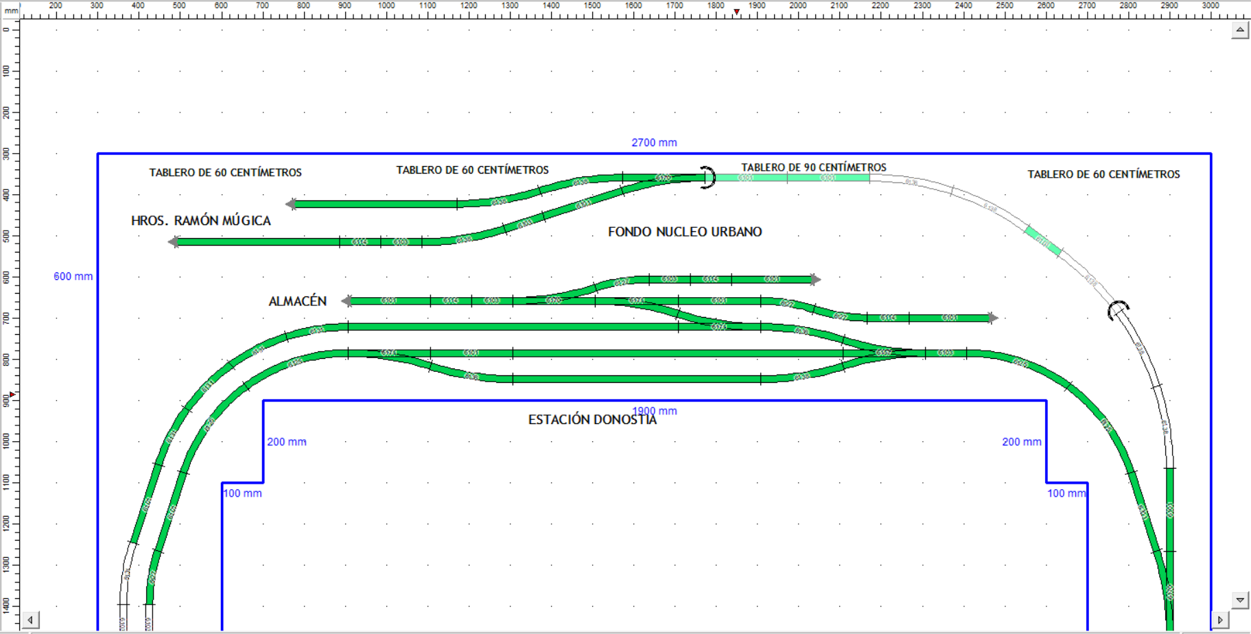

Os paso unas imágenes:
No hagáis caso a los colores de las vías. Sólo es mi modo de control de lo que ya he comprado o no. Por cierto, la vía que estoy comprando es la Fleischmann Profi.
Un saludo y muchas gracias por aguantar mi chapa.

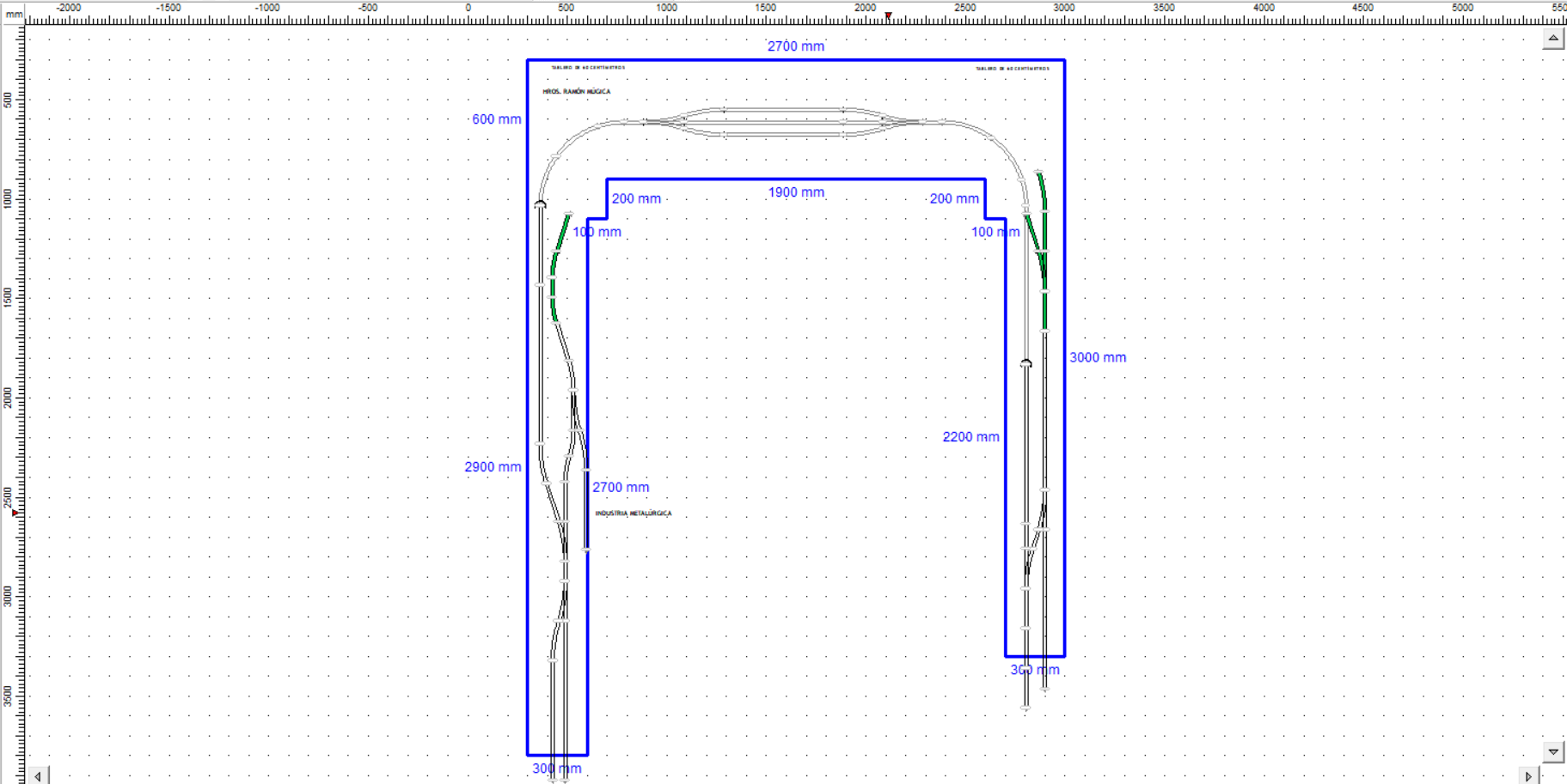

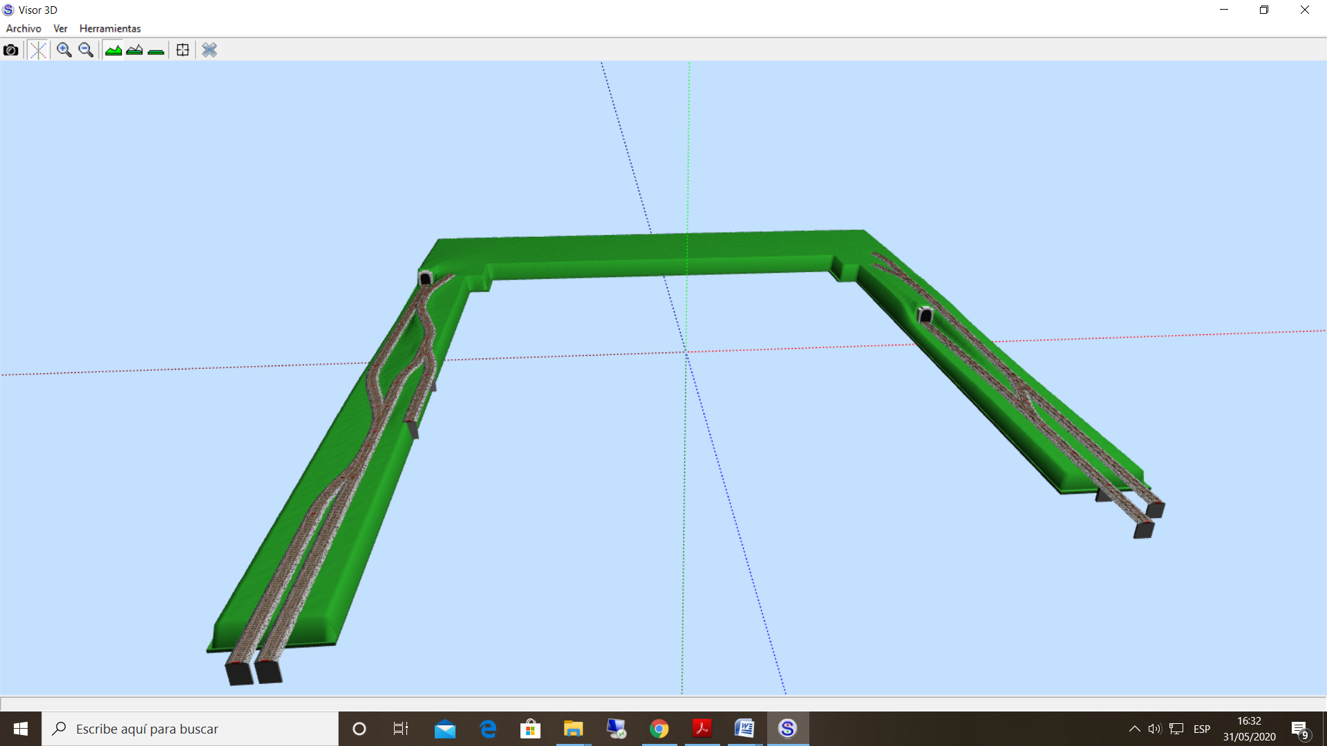

ASPECTO GRAL DE TODA LA MAQUETA
DETALLE MAS CERCANO DE LA PRIMERA FASE

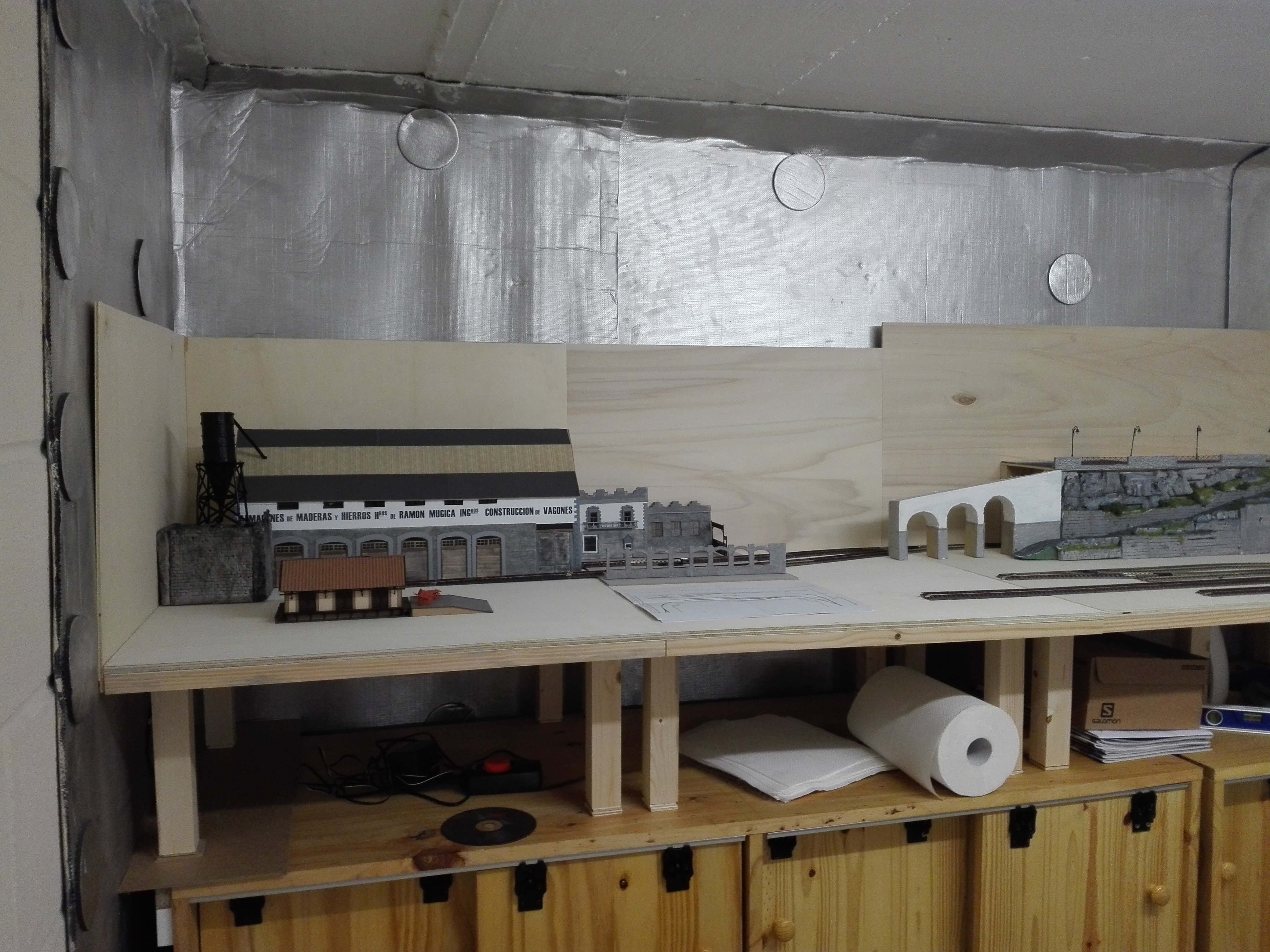

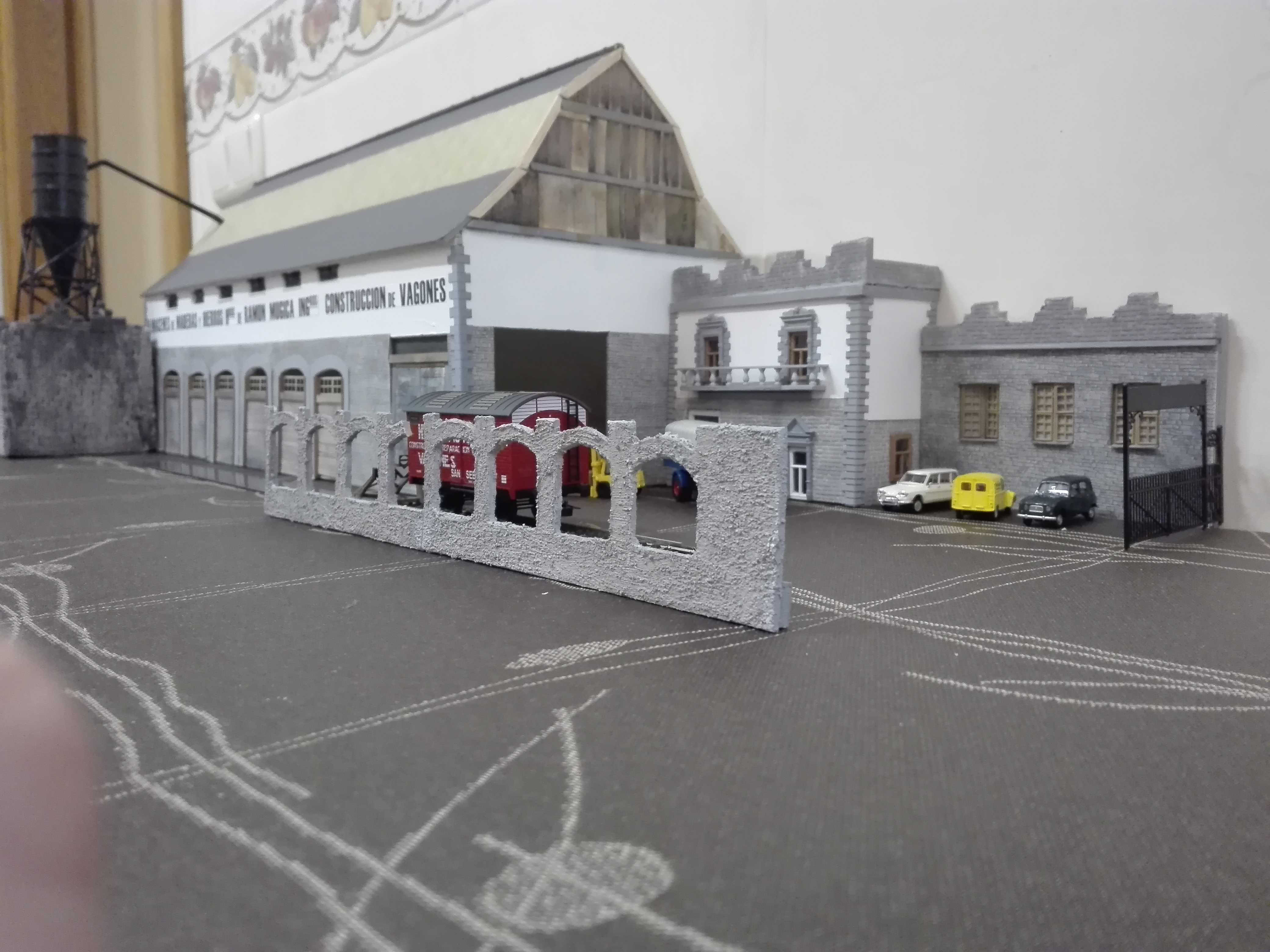

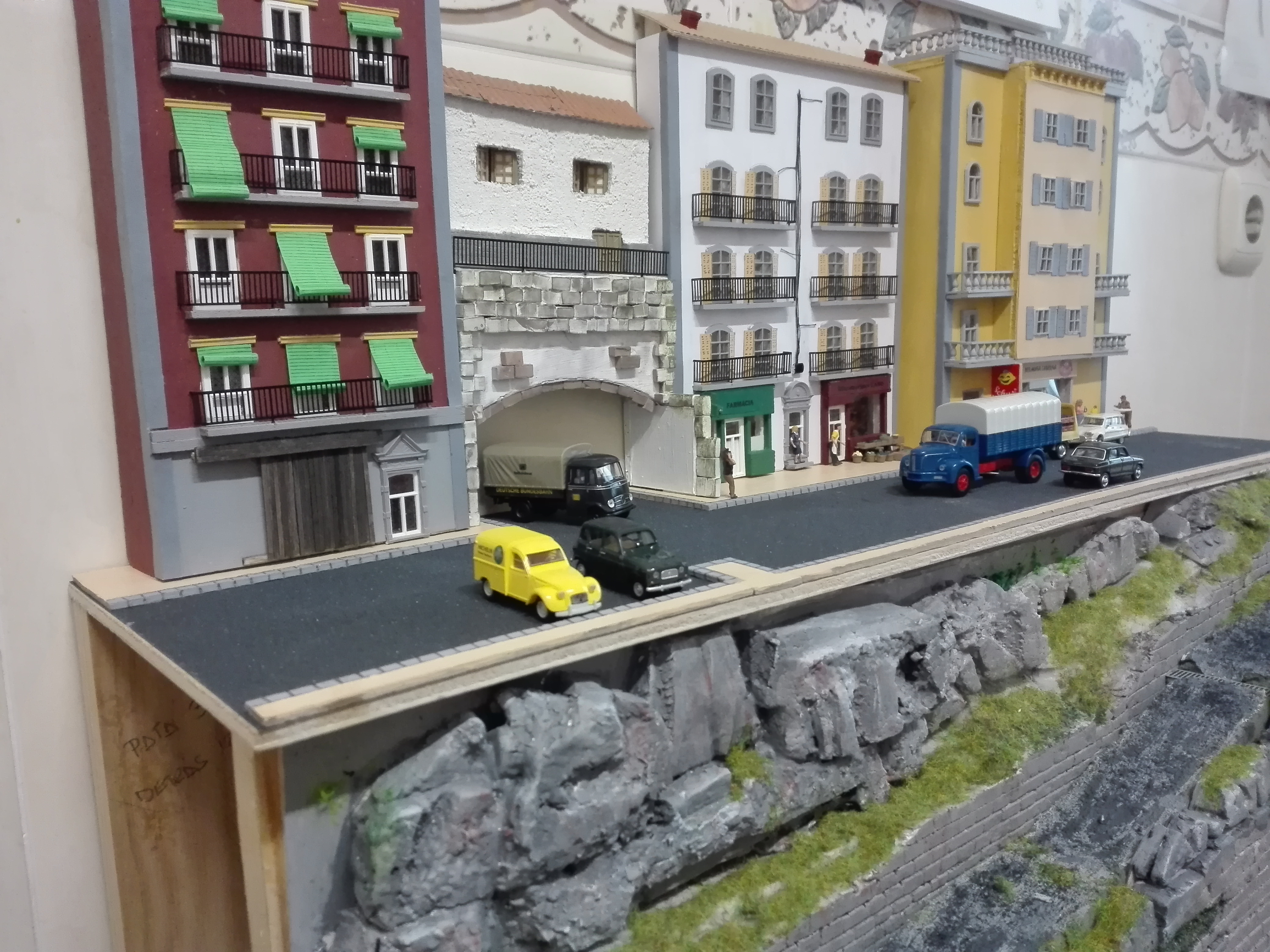

LA FÁBRICA DE HEREDEROS DE RAMÓN MUGICA YA REALIZADA. EN LA SEGUNDA IMAGEN SE VE SU UBICACIÓN
UNA PARTE DEL FONDO DE LA MAQUETA. POR DEBAJO PASAN LAS VÍAS QUE ACCEDEN A LA FÁBRICA DE VAGONES

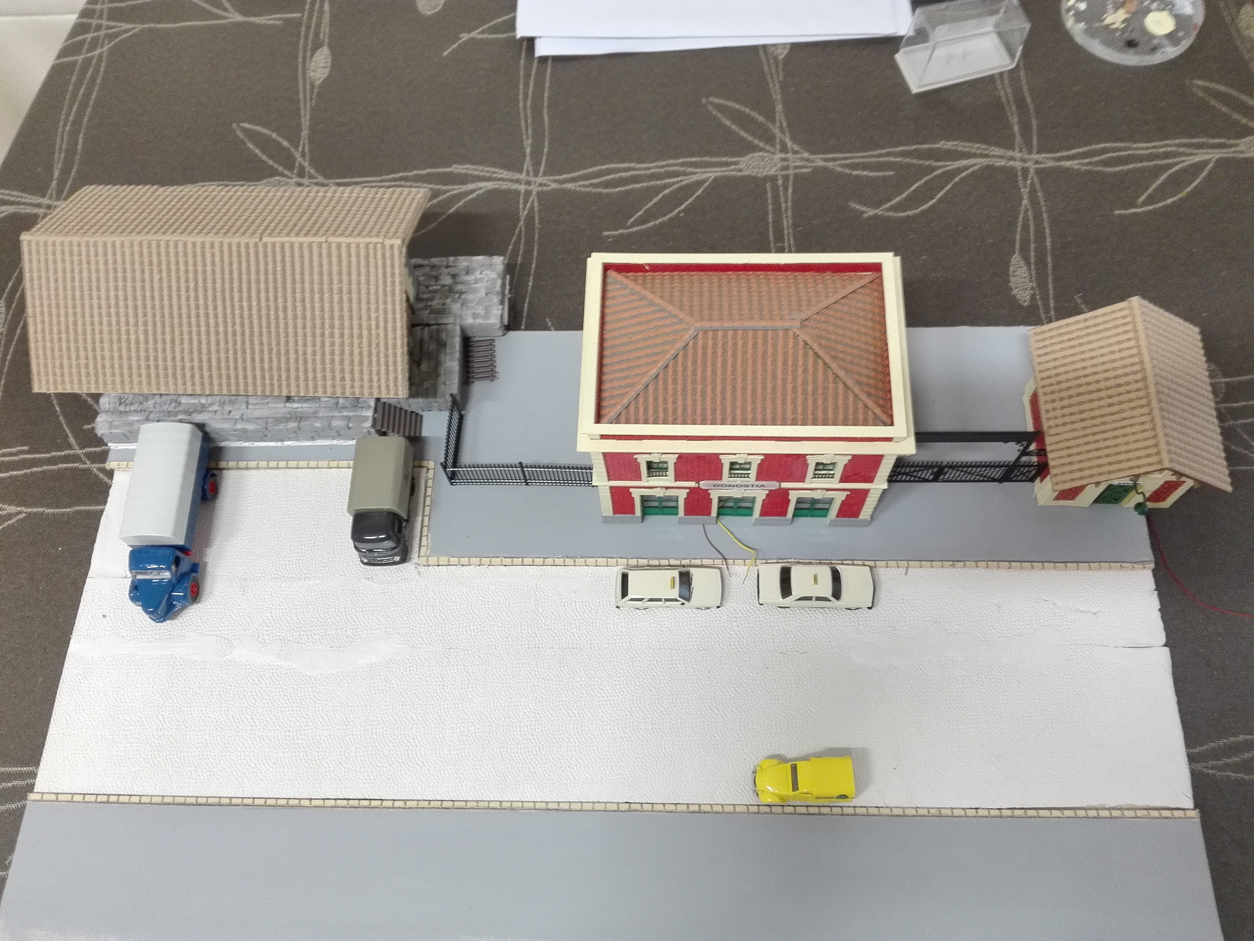

LOS EDIFICIOS DE LA ESTACIÓN QUE FORMAN UN MODULO QUE "QUITA Y PON" (NO ESTARÁ FIJO A LA MAQUETA MIENTRAS NO SE USA)

Hola. En mi opinión hubiera puesto la estación principal en el brazo de la "U" mas largo (siempre y cuando puedas ampliar estos 30cm de fondo) quedando una estación de término bastante grande y chula. El espacio donde tienes la estación lo hubiera utilizado para poder usar un radio de curva bien amplio, en esta zona el fondo podría ser incluso menos de 30cm ya que solo seria de paso.Y finalmente en el otro brazo de la "U" haría la estación oculta. Esta claro que mucha gente en nuestro país considera un sacrilegio poner la estación oculta en mismo nivel que el resto de la maqueta, aunque yo lo prefiero infinitamente si es posible.
Si buscas el concepto "fiddle yard" en Google encontraras cientos de ideas y soluciones para todos los gustos.
Por lo contrario si quieres mantener el diseño que has hecho con la estación en el fondo,haría la estación oculta en el brazo derecho de la "U" todo al mismo nivel.

Hola a todos,
Gracias Mecánico por tu respuesta e idea.

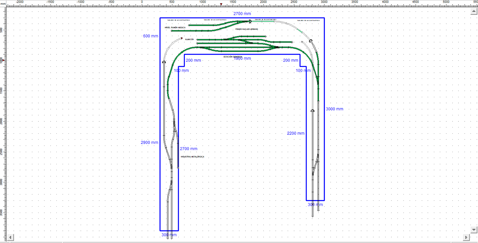

El lateral más largo (El que indicas para colocar la estación término) lo podría ampliar cinco centímetros más como mucho. El derecho sería conveniente no tocarlo. La parte de la estación principal es precisamente el lado que más fondo disponible tiene (Estará sobre un armario que tiene de fondo 50 centímetros) Por eso lo tengo todo expuesto así.
Tengo que decir que el lugar es una plaza de garaje y en el medio de la maqueta tiene que "dormir" el coche.
Cuando empecé a pensar en este proyecto ya contemplé la idea de poner la estación oculta en el lateral derecho y al mismo nivel.
Pero en este caso no doy con la solución para conseguir que los trenes salgan otra vez hacia atrás pero con la locomotora en cabeza en vez de en cola de convoy.
Podría ser con un puente transbordador, pero no he encontrado ninguno y construirlo yo... no sé si seré capaz (soy novato novato novato)

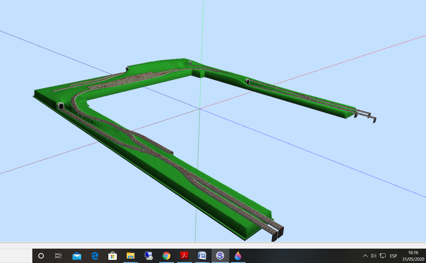

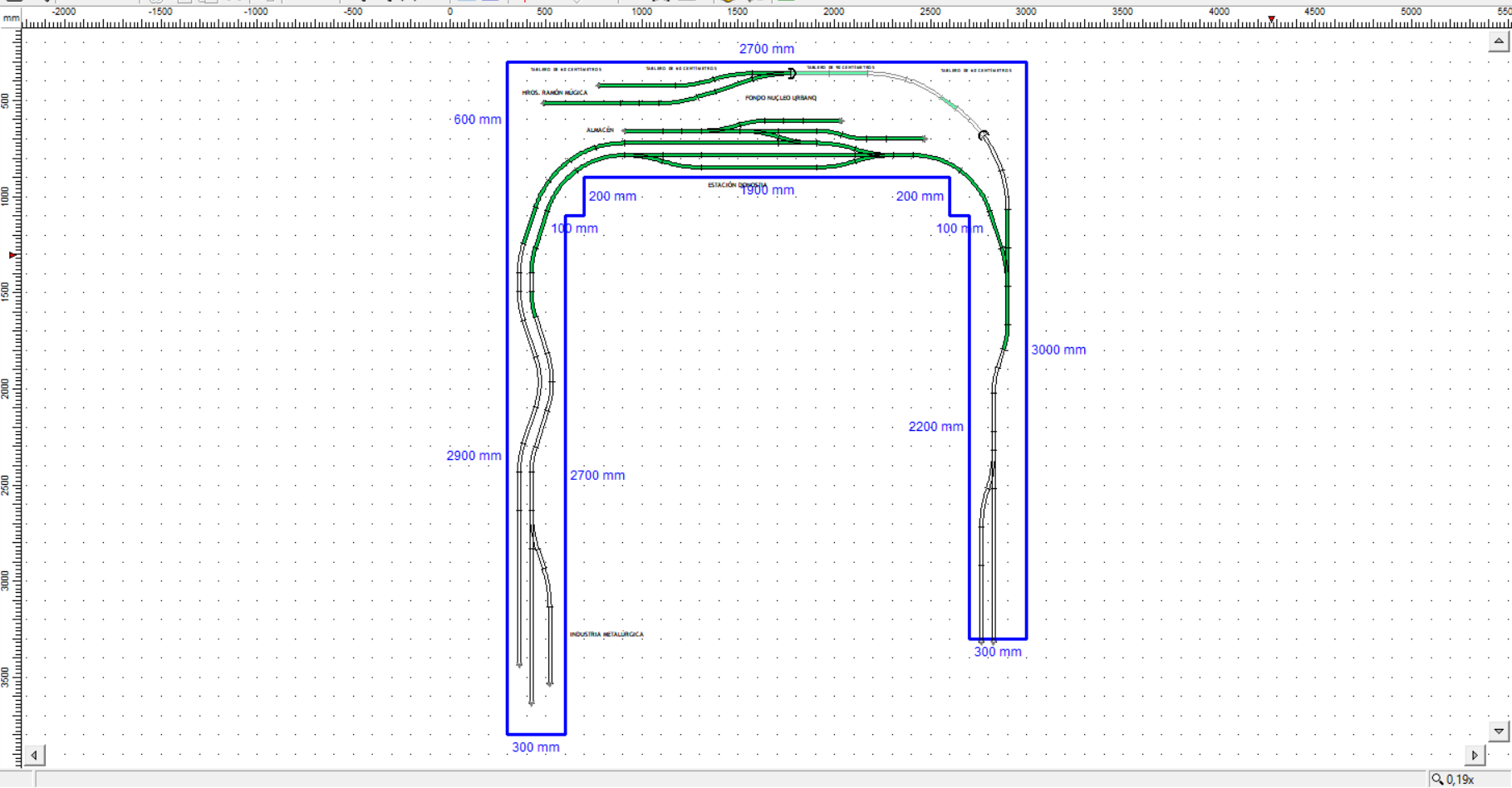

Esta noche dándole a la cabeza, he pensado en la siguiente solución (cuatro imágenes)
Al llegar los trenes a los dos extremos, la locomotora tendría que desenganchar el convoy para que se hiciera cargo del mismo otra locomotora diferente que estaría esperando en la otra vía.
Creo que no hay cortocircuitos y con este planteamiento podría:
- Viajar un tren desde un extremo de la maqueta al otro sin pasar por la estación principal.
- Estacionar un tren fuera de la vista del espectador (en el nivel inferior bajo la estación principal) para que salga otro por el otro lado o por el mismo en sentido contrario.
- Viajar un tren desde un extremo a otro pasando por la estación principal.
Creo que hay variedad de tránsito y maniobras.
¿Cómo lo veis?
ESTACIÓN OCULTA DEBAJO DE LA ESTACIÓN PRINCIPAL
NIVEL SUPERIOR
NIVEL INFERIOR EN 3D
NIVEL SUPERIOR EN 3D

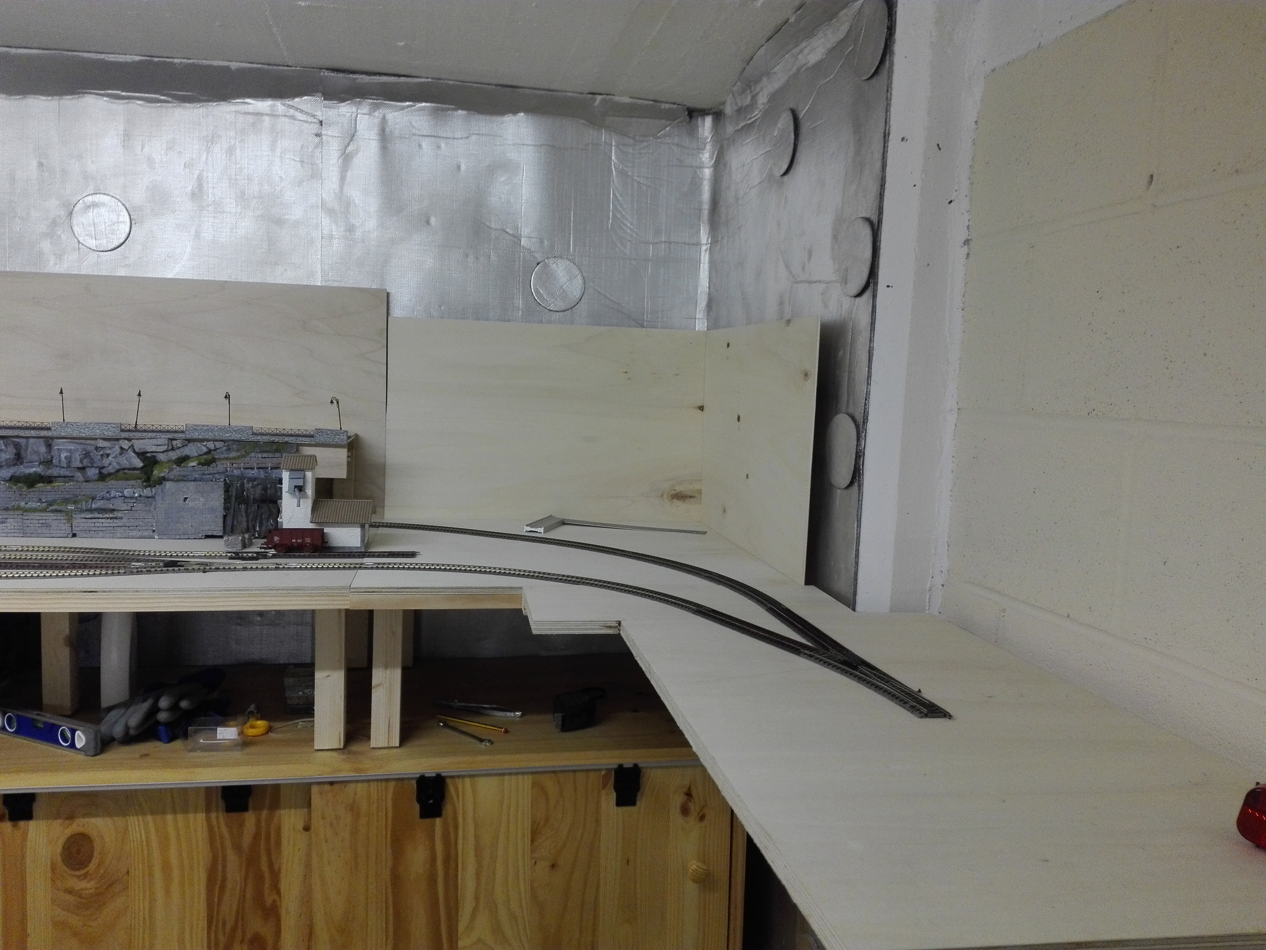

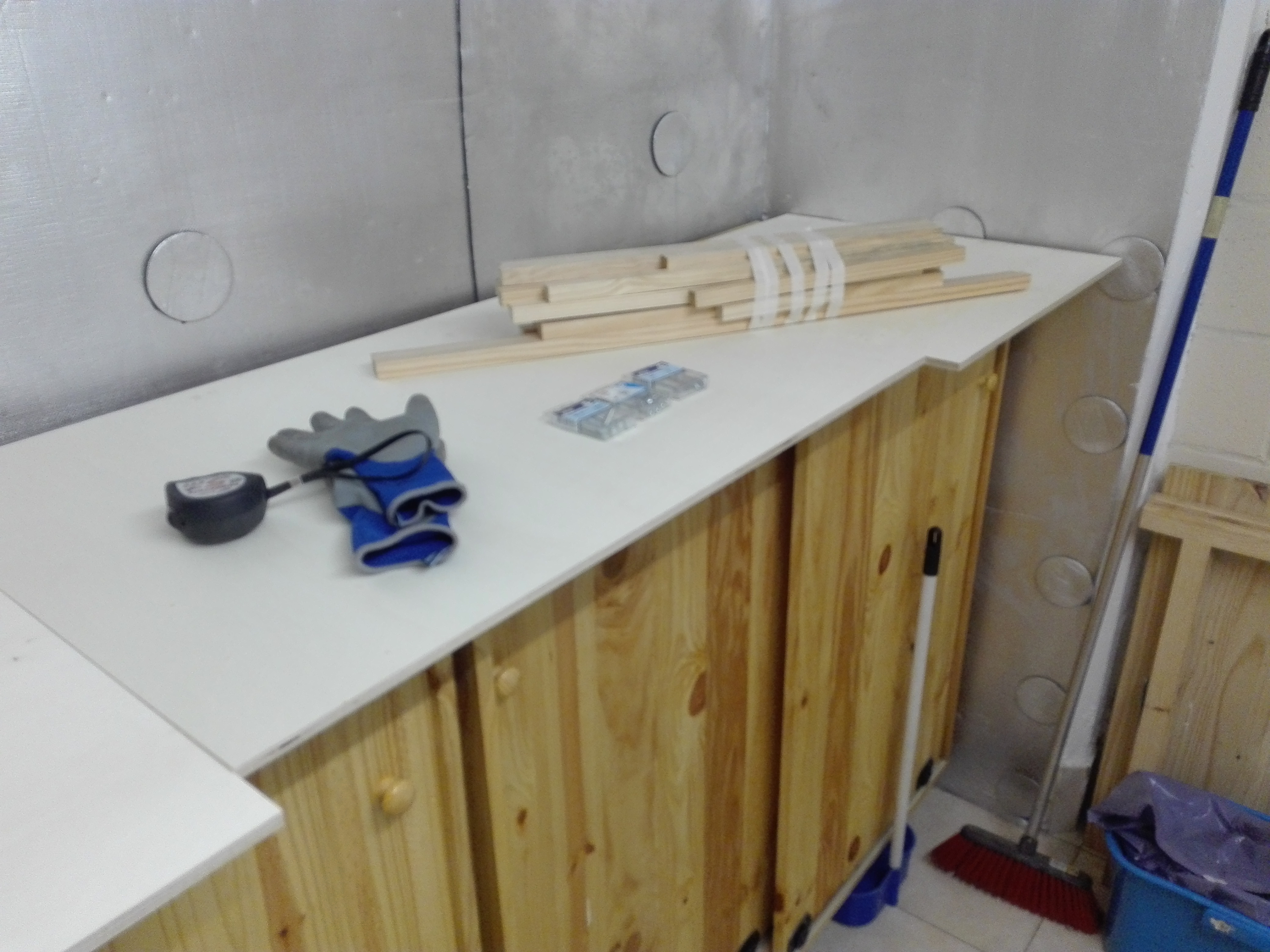

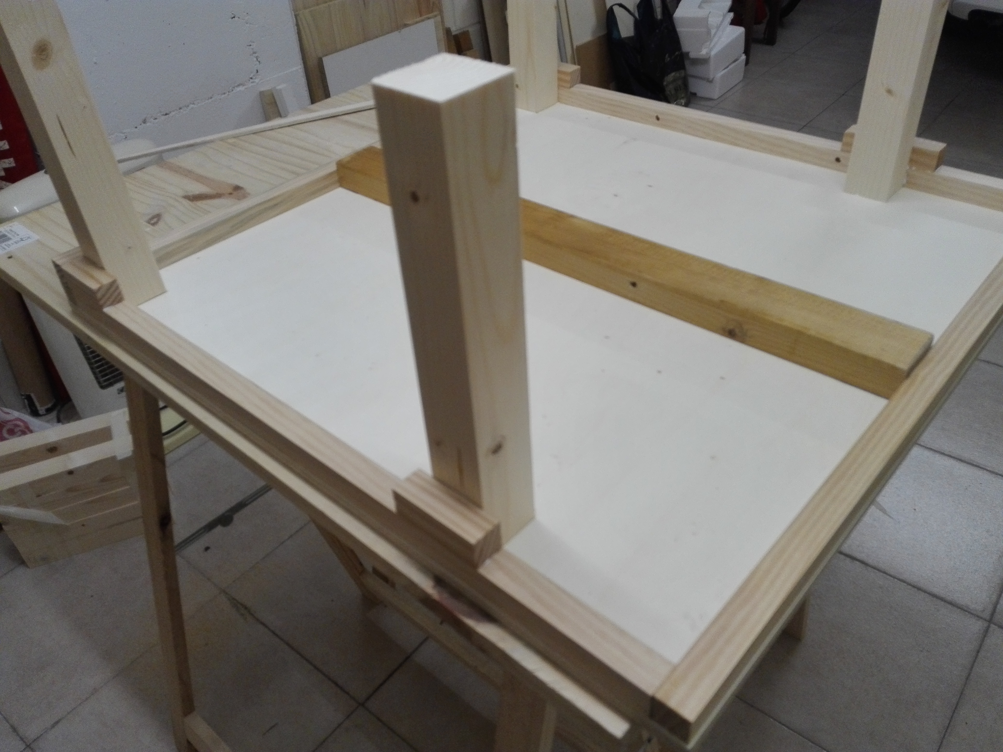

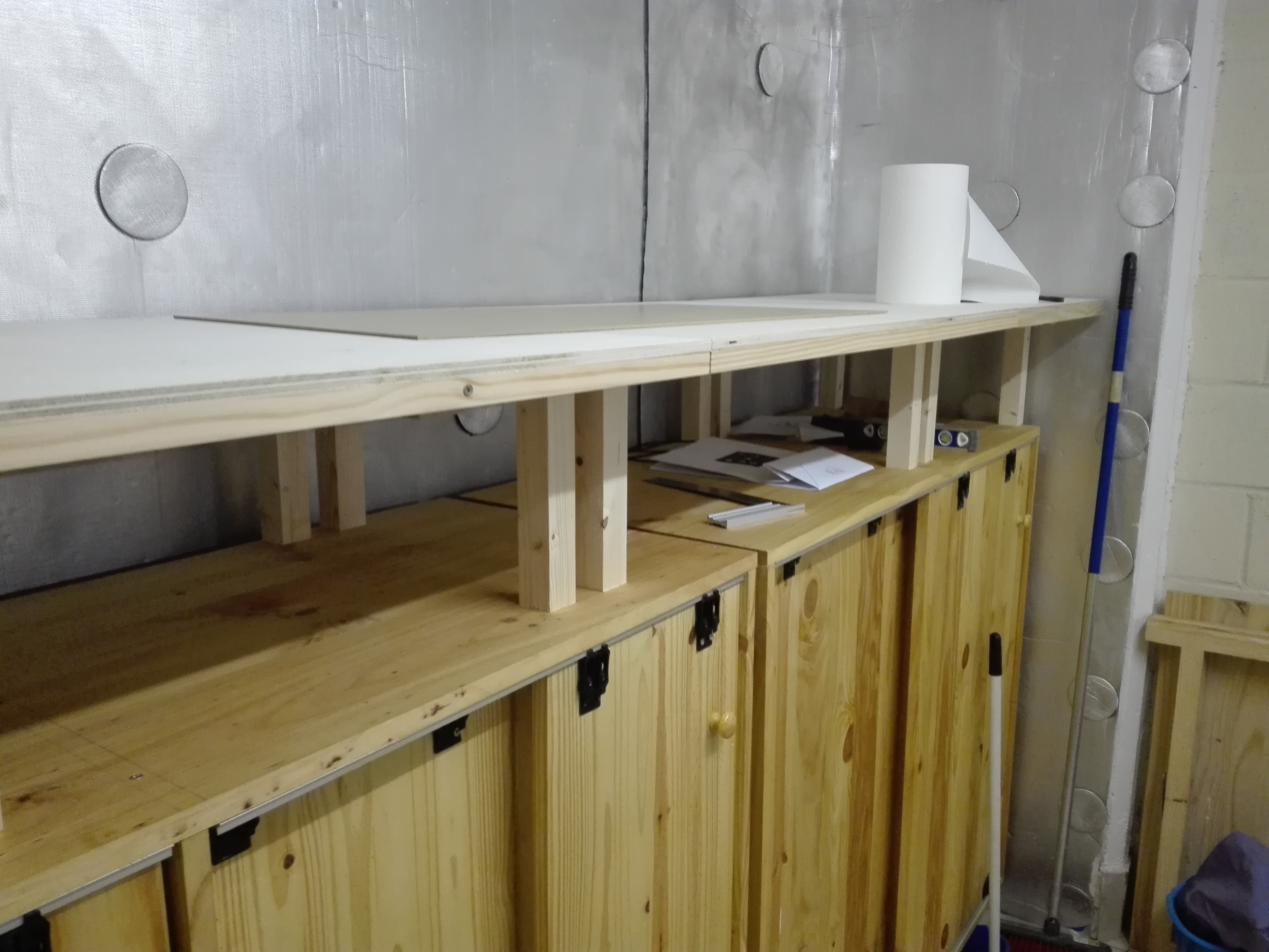

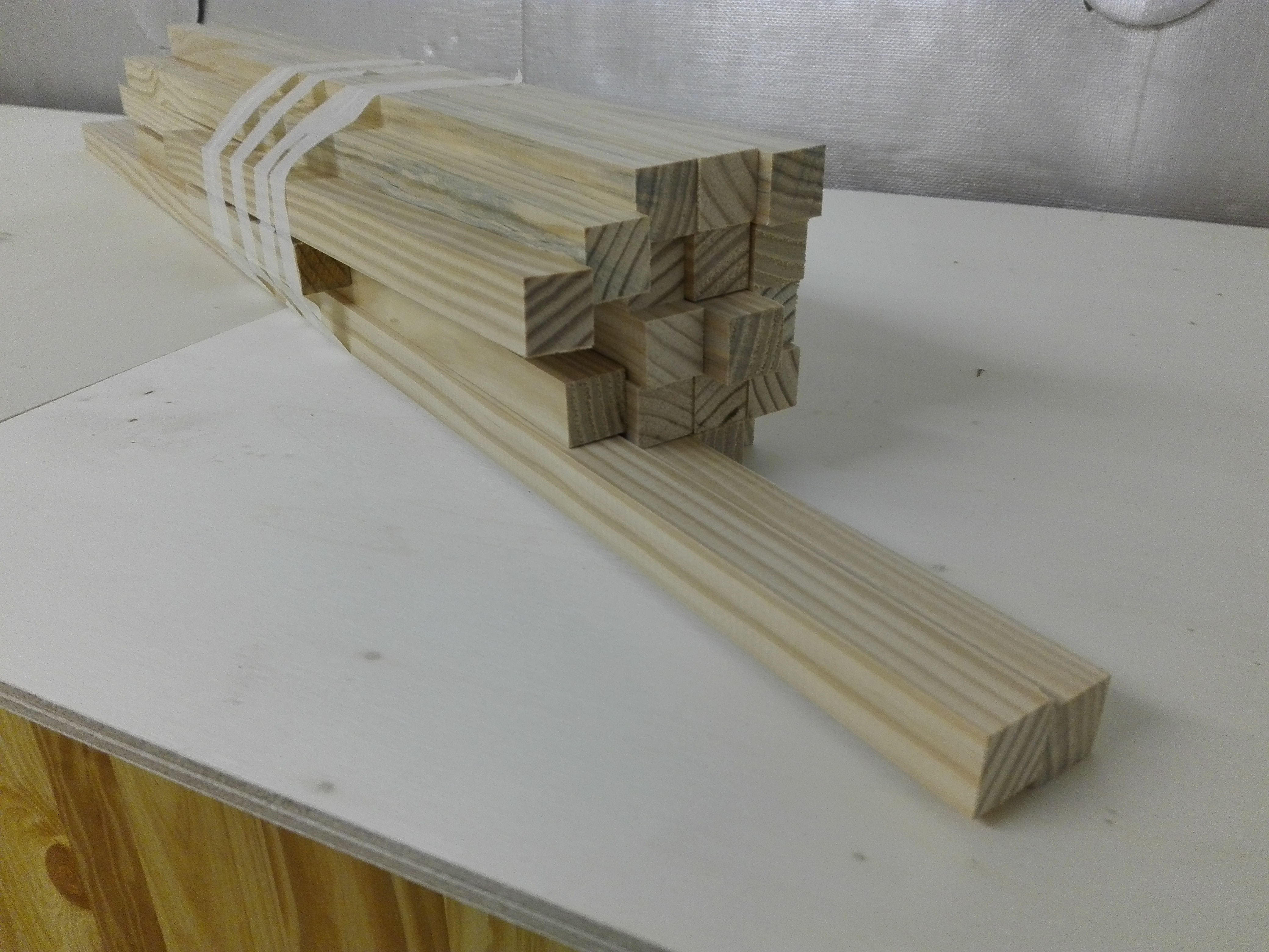

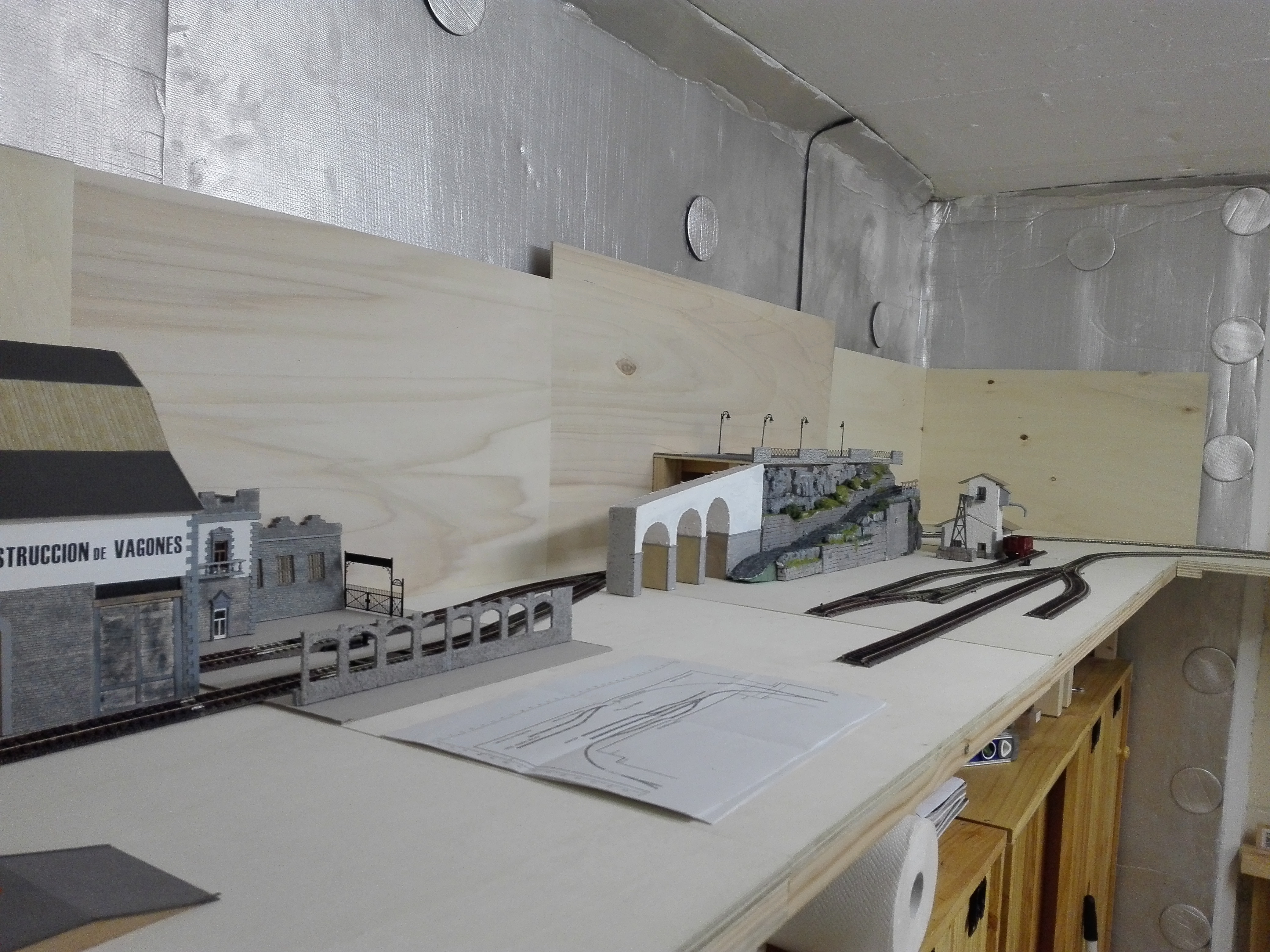

Pues ya hemos arrancado. Esta mañana hemos ido a la tienda a recoger las maderas que había encargado el día anterior.
He de decir que siguiendo comentarios de "El Matao" no he acudido a una gran superficie del bricolaje. He ido a comprar las maderas y la ferretería a una tienda pequeña de barrio.
Al facilitar las medidas de los tableros al tendero, éste me ha dicho que poniendo un contrachapado de un centímetro y medio no necesitaría listones de refuerzo y costillas.
Le he comentado que por todo lo que he leído a los que entienden de este mundillo, prefería poner los refuerzos.
Finalmente los tableros de 60 x 60 centímetros llevarán refuerzos en su perímetro con listones de madera de pino de 2 x 2 centímetros y una costilla en el centro con listón de madera de pino de 2.5 x 5 centímetros
El otro tablero de 90 x 60 centímetros llevará dos costillas de 2.5 x 5 centímetros.
Todos los módulos se unirán con tornillos pasantes de 5 mm de grosor.
Bueno... ya os contaré.... que miedooooo a ver cómo salgo de esta :|

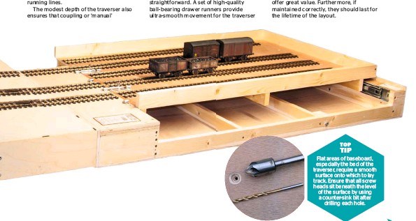

Sí, edificios en bajorrelieve en su mayor parte o quizás un poco más en partes que tengas más anchura. Es simplemente una idea para que puedas varias el tráfico, a la vez que "complicas" un poco las cosas y, definitivamente, las haces más amenas.
Lo de la estación oculta de quita y pon no es ningún misterio. El tipo de estaciones ocultas suelen clasificarse por su modo de apartar los trenes y manipularlos fuera de la parte decorada. Grosso modo son:
-Haces de vías. Las agujas ocupan mucho espacio y reducen los metros de vía útiles.
-Plataforma deslizante. Al carecer de desvíos se consigue ahorrar mucho espacio a la vez que se gana en almacenaje. Cuatro o cinco vías es lo habitual en H0. Suele dejarse una vía libre para que la locomotora se desenganche del tren y se ponga a su cabeza otra vez. Con un poco más de espacio, al final de la misma puedes colocar un puente giratorio. Desde las muy pequeñas a las enormes.
-Plataforma giratoria, en la que la plataforma anterior con todas las vías, en vez de deslizarse, rota sobre sí misma.
(Hay genios que combinan los dos sistemas anteriores)
-Un sistema poco usado en España pero que es la mar de práctico y a mí me parece ideal (de hecho lo adaptaré para mi módulo): los cajones para material rodante. Se trata de una superficie plana sobre la que se disponen cajones de diferentes longitudes (dependiendo de los trenes). Los trenes se dan vuelta muy fácilmente. Hay cajones especiales (sin paredes o con paredes muy bajas) para los trenes a los que deseas cambiar la composición, para que alteres su material como te plazca.

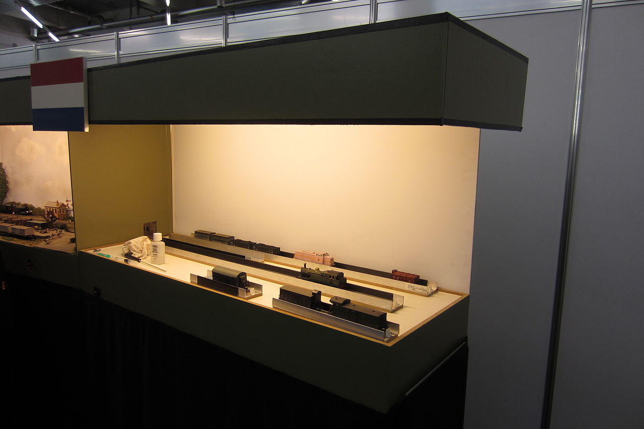

-Y, por supuesto, para apartaderos pequeños o medianos, existen los muy socorridos "elevadores", es decir cajones que se remueven de su sitio en los que caben uno o dos vagones, o puentes sectoriales, para lugares de difícil acceso.
Tienes un montón de tipologías para elegir.

Desgraciadamente, en España no está extendido su uso, así que poco vas a encontrar en castellano.
Sin embargo, si buscas en inglés, encontrarás miles de fotos.
Las palabras claves son:
Ladder fiddle yard - para los haces de desvíos
Fiddle yard - traverser - para las deslizantes
Fiddle yard - turntable - para las giratorias
Fiddle yard - cassettes - para los cajones
En una maqueta como la tuya podrías guardarla bajo la parte más ancha y, a la hora de jugar, sacarla y ponerla en su sitio. Evidentemente, sus patas deberían ser o desplegables o extensibles...

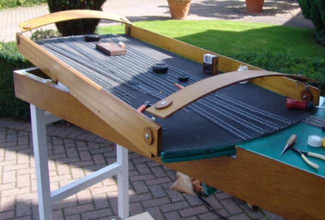

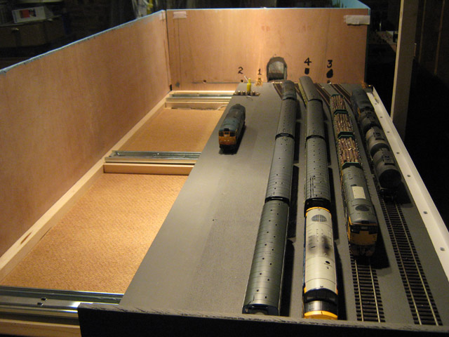

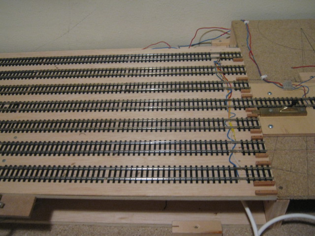

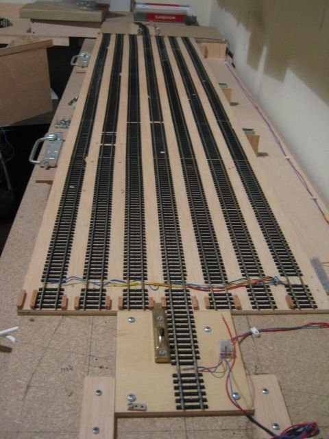

puente deslizante 1.JPG (121.18 KiB) Visto 8474 veces

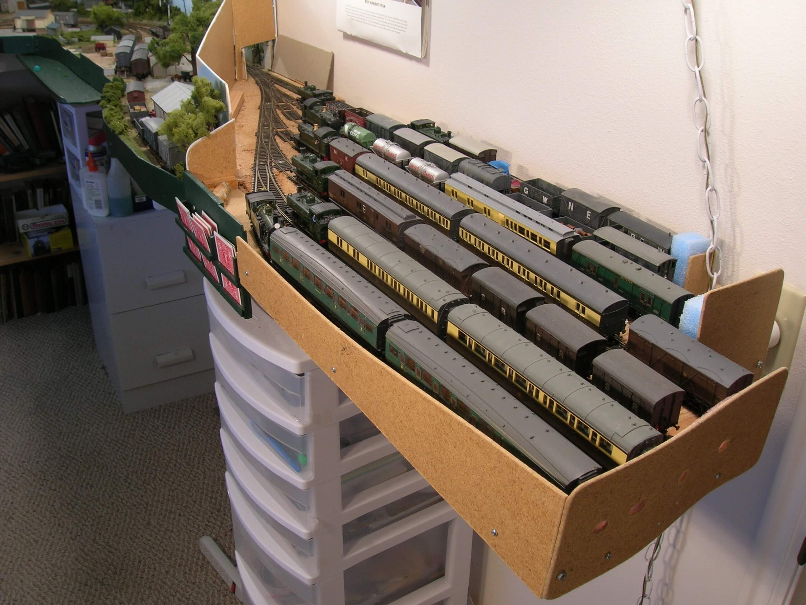

puente deslizante 2.JPG (135.42 KiB) Visto 8474 veces
P.N. 8 estacion oculta deslizante.pdf
(2.46 MiB) 331 veces

Hola, para casos como el tuyo, con poca disponibilidad de anchura, recuerdo haber visto la versión en vertical de los tableros deslizantes, es decir, un cajón-vitrina que aloja los trenes y con un sistema de poleas se desplaza verticalmente arriba y/o abajo seleccionando el tren elegido. No sé cómo encontrar imágenes de ese sistema, puedes probar escribiendo "automatización estantería trenes H0" en el buscador, si no, seguro que alguien más hábil que yo lo mostrará pronto. Salud.
Nota 05 Jun 2020 18:35
Mensajes: 1525
Registrado: 13 Ene 2013 01:23
Hola.. lo del puente deslizante es una gran idea..en mi caso tiene 3 vias de salida mas otras 3 de entrada
( como si fueran 2 estaciones : la de origen y la termino ) y una via central para circulaciones ininterrumpidas.. también me gusta ver rodar un tren dale que te pego.. el sistema electrico y mecánico que yo uso es mucho mas sencillo que el del pdf
verás un cerrojo deslizante que estabiliza el pte. en ambos sentidos ( al ser tan largo "cimbrea" ) y el conexionado electrico es mucho mas sencillo : cable comun de retorno y cada via tiene su pulsador ( me gusta mas pulsar que un interruptor deslizante )
si te decides por esta opción y ha de ser un pte largo : el de las imágenes mide mas de 1 metro yo colocaría las 4 guias 2 a 2 no repartidas

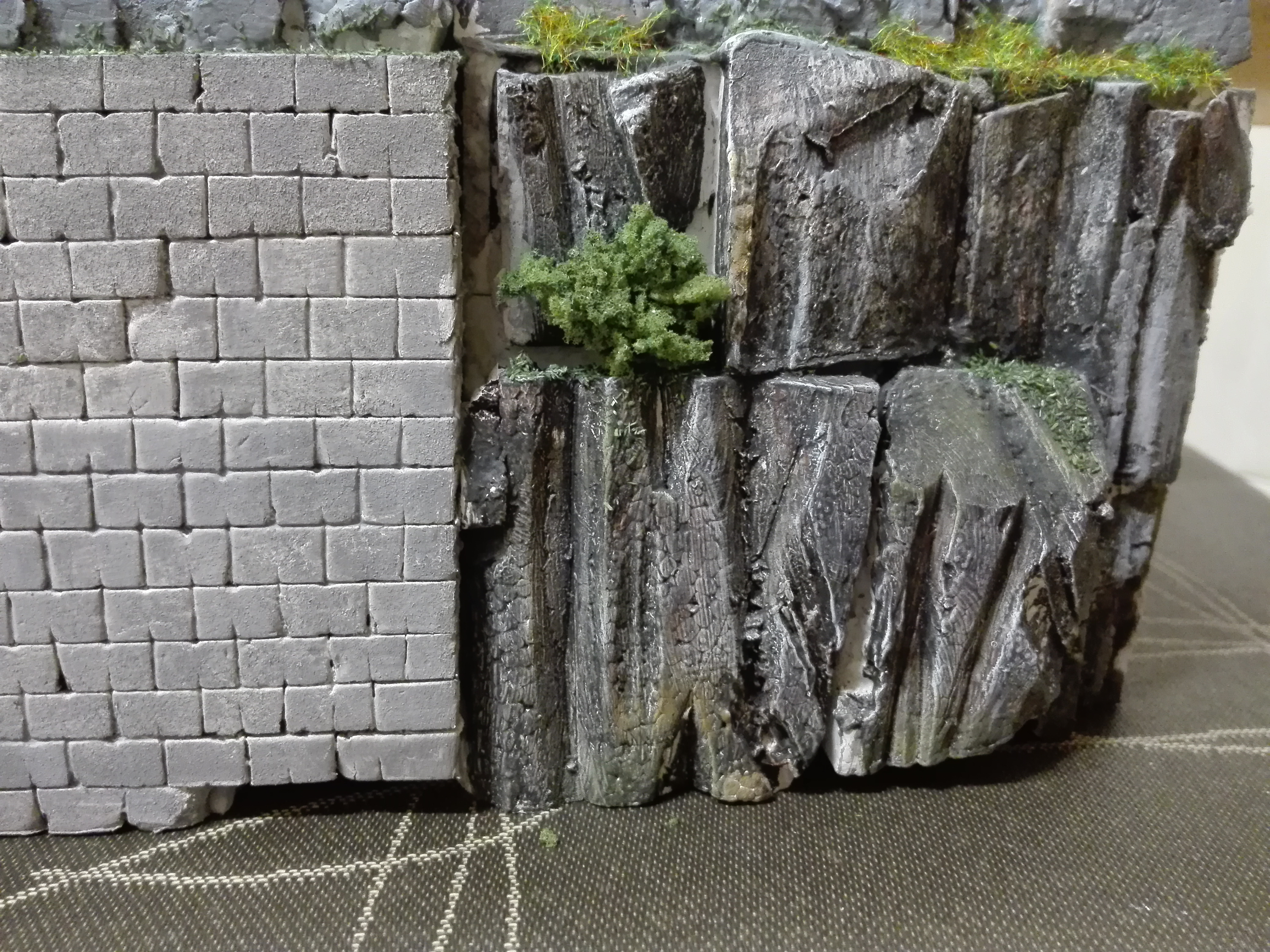

Estos días atrás decidí probar a hacer flocado o Turf casero a base de esponja de estropajos salvauñas que ya iban a ir a la basura después de prestar servicio en la fregadera de casa.
Os dejo el resultado. Para mi modelismo de andar por casa, no creo que haya quedado tan mal.
Por si a alguien le interesa saber cómo se hace, os dejo un enlace a un tutorial hecho por "Jason" de los amigos de Scratch Attack TV, que aunque ese canal no tiene nada que ver con nuestra afición, se puede sacar de él alguna que otra idea para aplicarla a nuestras maquetas.
https://www.youtube.com/watch?v=FXQ-0yaBKUQ
El flocado o Tuf casero en bruto
Un ejemplo de como queda colocado

Después de varios días, y ya con menos tiempo libre por motivos de trabajo. Hoy he aprovechado que libraba para avanzar los trabajos de la maqueta.
Como sabéis, acabo de empezar, y estoy metido de lleno con la estructura de la primera fase.
Como se aprecia en las fotos, he optado por añadir un taco de madera junto a las patas, porque el listón de 2 x 2 centímetros (A pesar de demostrar que aguanta bien) me parecía escaso para que las patas se afianzaran de un modo correcto.
Ya he terminado de construir todos los módulos que componen esta fase, y por el momento estoy en esta situación que se ve en las fotos.
Un saludo, Peio
Módulo de 60 x 60 centímetros.

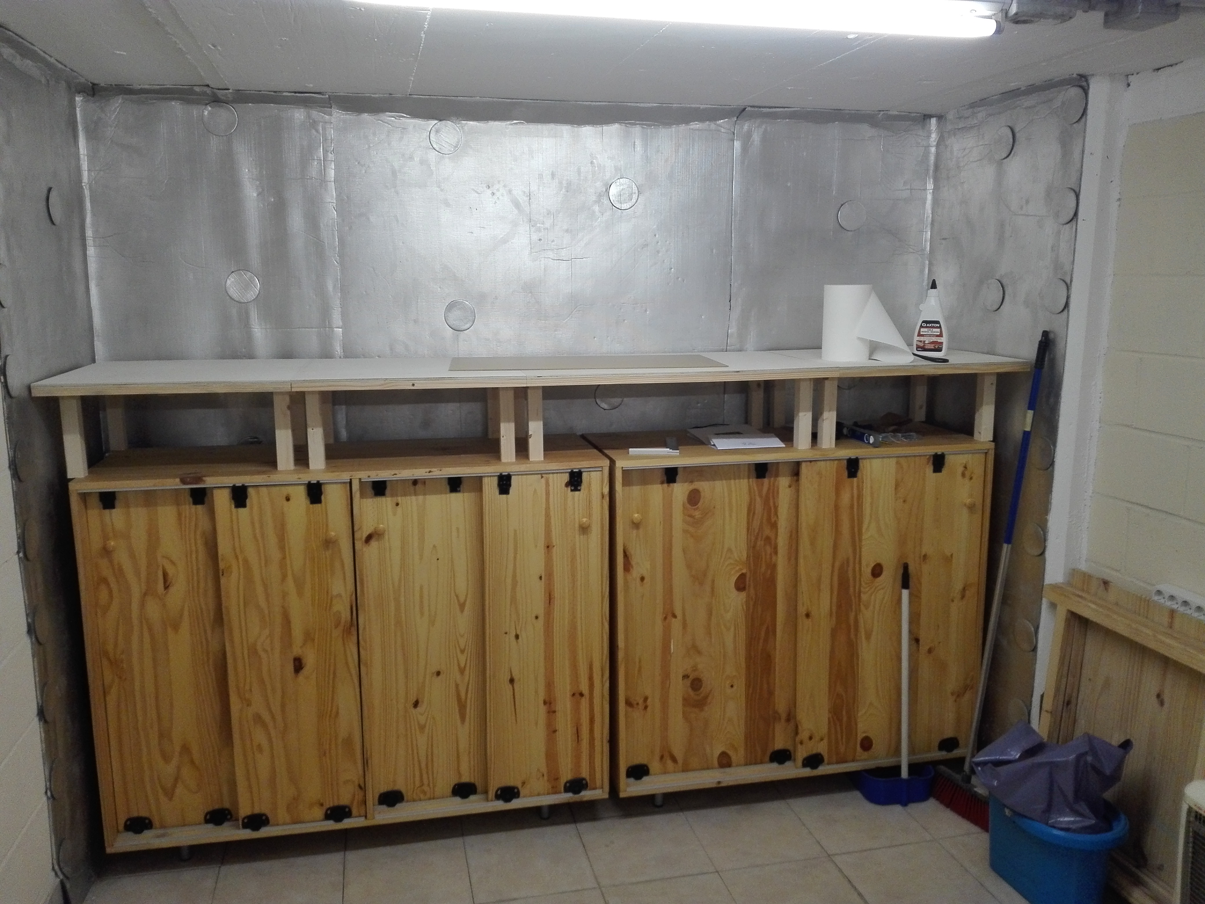

Toda la estructura montada ya sobre el armario que hace de base de todo.
Por el lado donde está el palo de la escoba tiene que salir la segunda fase. Eso creo que ira con un contrachapado de centímetro y medio de espesor sobre escuadras atornilladas a la pared. Ese lado tendrá entre 30 y 40 centímetros de fondo

Buenas noches,
Otro pequeño avance.
He colocado las planchas verticales en las que tengo intención de colocar unos paisajes para que hagan de fondo de la maqueta.
También he ido llevando algunos edificios para ir comprobando que todo va a encajar y conseguir así las siguientes medidas necesarias para continuar con la decoración.
Tengo una plancha de corcho de medio centímetro de grosor. ¿Podría valer para colocarla debajo de las vías? o es demasiado grueso
