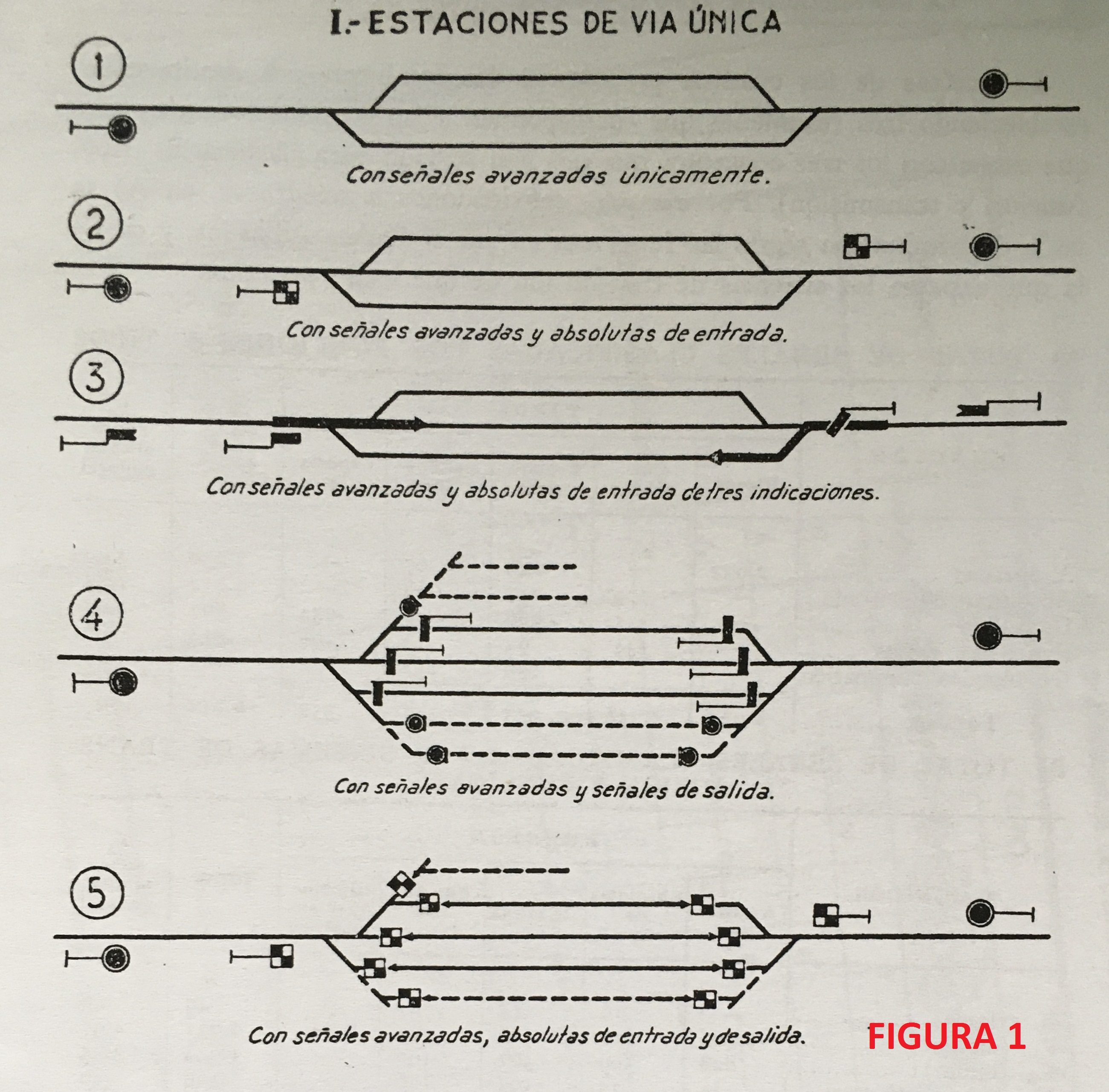

Vamos con la figura 1
En ella vemos cinco esquemas de vías de estaciones señalización de menor a mayor complejidad. El esquema 1 muestra el mínimo de señales que deberían tener nuestras estaciones: el disco de parada diferida. Este disco ordena al maquinista reducir la velocidad hasta detenerse ante la señal de punto protegido que en este caso no existe, por lo que debería detenerse ante la primera aguja y esperar allí indicaciones. En este enlace la explicación del punto protegido http://www.sindicatoferroviario.com/DOCUMENTACION/CIRCULACION/RGC/rgc/rgc216.htm
Esta es la señalización básica y muy sencilla de hacer, ya que el disco puede ser fijo y todos los trenes se detendrán ante la primera aguja. A no ser que un "agente" (nosotros) les espere que esa aguja y les indique que continúen.
Los esquemas 2 y 3 ya incorporan señal de entrada. En el esquema 2 esta señal indica alto o vía libre; las del esquema 3 ya pueden dar tres indicaciones: vía libre, anuncio de parada y alto. Las señales pueden ser mecánicas o luminosas.
En los esquemas 4 y 5 aparece una novedad: las señales de salida. En ambos casos todas las vías tienen su señal de salida, aunque también puede existir una única señal de salida para todas las vías de la estación.

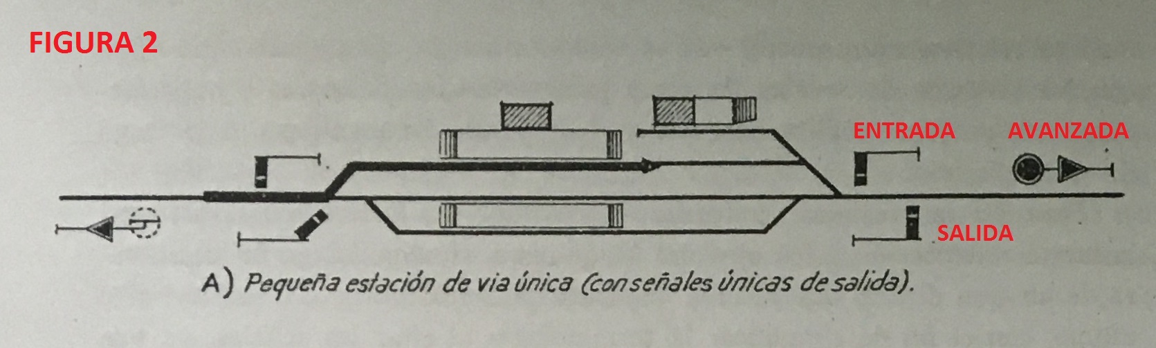

Pasamos a la figura 2

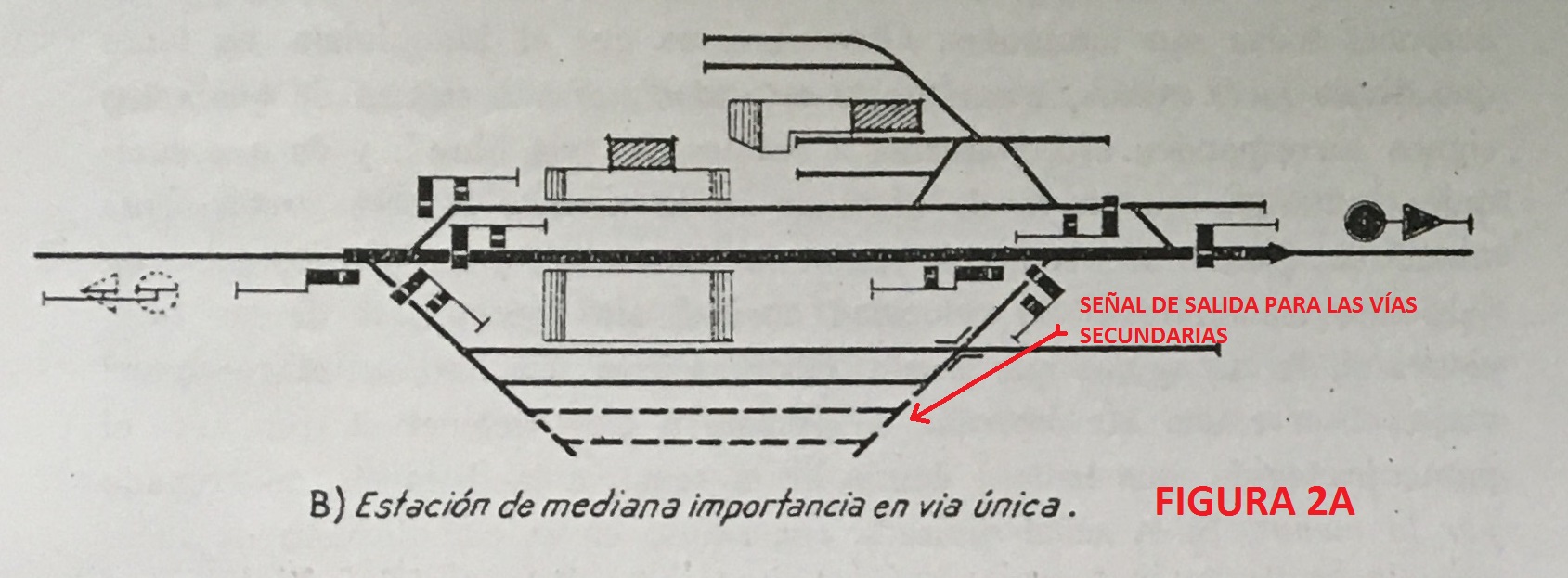

Renfe, para poner orden en toda esa variedad de señalización que hemos visto en la figura 1, decidió que la señalización básica de las estaciones modestas en vía única sería la de la figura 2: señales avanzada y de entrada y una única señal de salida para todas las vías. Incluso podemos prescindir de la señal de salida, ya que han existido estaciones sin ella.
Para las estaciones de mayor importancia se escogió la señalización del esquema 2A
En este esquema vemos como las vías secundarias o de apartado de la estación, aquellas que no se emplean para el paso de los trenes sin parada o para realizar cruces y alcances, disponen de una única señal de salida para todas ellas. Esto nos permite simplificar la señalización de nuestras estaciones, si tenemos tanto espacio como para que nuestra estación tenga tantas vías...

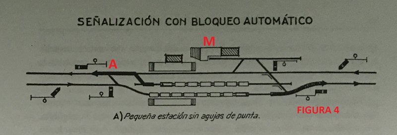

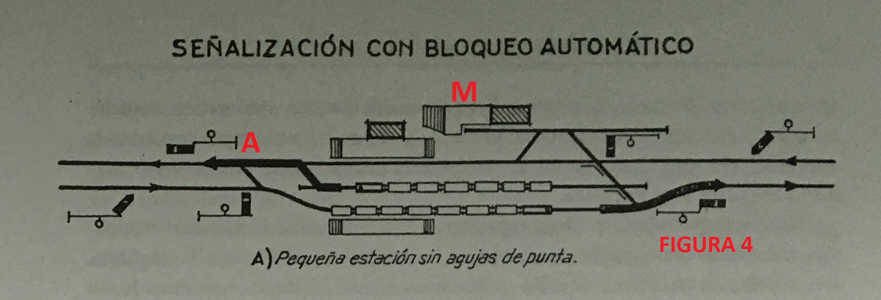

Vamos a verlo en la figura 4
Como vemos en el esquema hay un tren apartado en la vía central, que según se indica tiene el itinerario hecho para salir de esa vía. ¿Y como ha entrado a esa vía si viene circulando por la doble vía desde el lado derecho? Pues ha sido apartado por retroceso. Después de autorizarle la entrada en la estación y detenerlo en la señal de salida situada junto a la aguja A, se ha autorizado a rebasar dicha señal de salida y una vez rebasada, ha retrocedido sobre la vía central. Una vez apartado ha podido ser adelantado por trenes más rápidos que circulan en su mismo sentido, hacer maniobras para situar o recoger vagones del muelle M o ambas cosas a la vez. Para los trenes que circulan en sentido contrario el procedimiento es el mismo. Como vemos una pequeña estación en doble vía puede tener mucho movimiento con sólo unas pocas vías y señales.

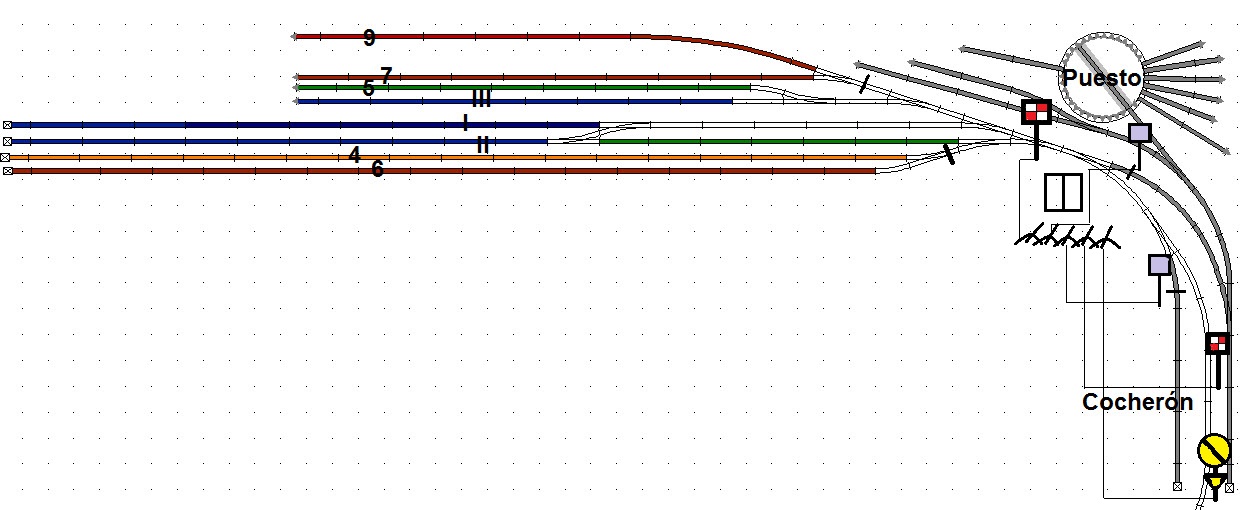

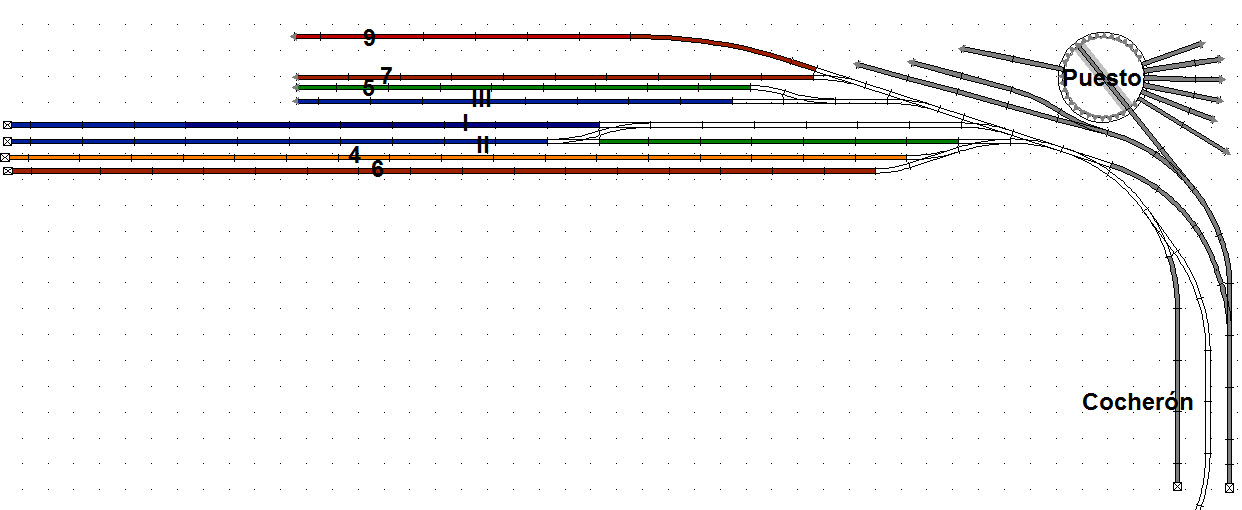

Buenas!!
Muy interesante aportación para ampliar los conocimientos sobre este tema.

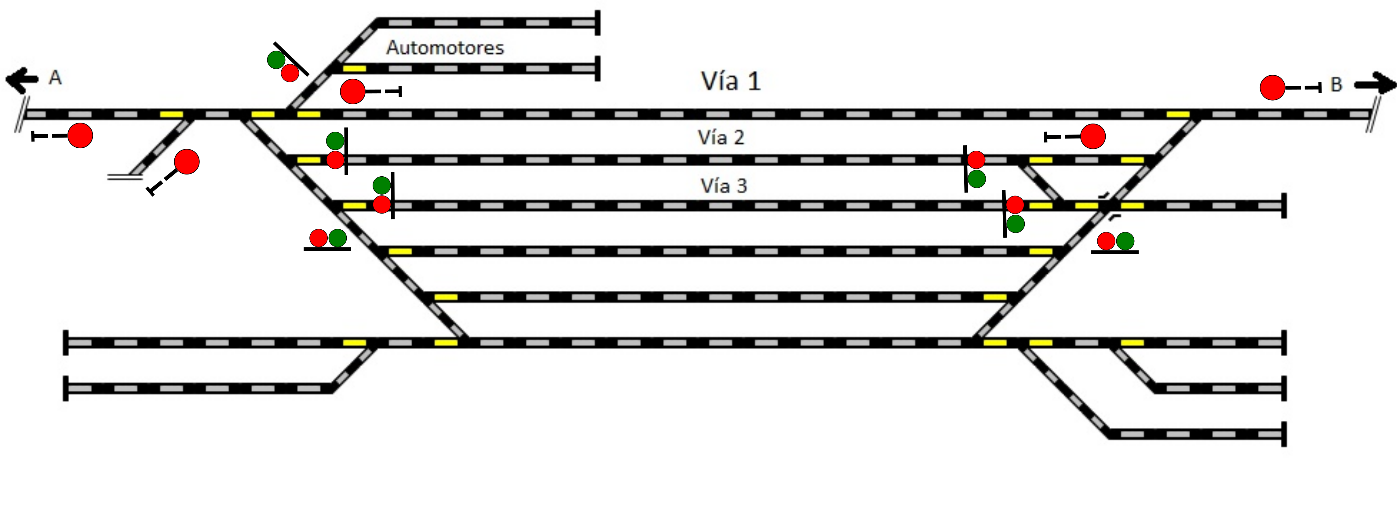

Aprovecho el hilo para plantear una duda sobre la estación que estoy preparando en la maqueta que tiene un esquema similar al 2A (adjunto esquema) Es una estación secundaria de vía única con tres vías de paso y otras tres vías de recepción y movimiento de mercancías. Dado la gestión vía pc (rocrail) de la instalación, no tengo muy claro cual sería la correcta colocación de señales luminosas buscando un equilibrio entre realidad y facilidad de gestión.
Las vías 1, 2 y 3 serían las vías de parada y sobrepaso. Luego tenemos una vía donde llegarían los automotores que terminen en esta estación. La idea sería:
Una señal luminosa a la salida de cada lado (¿2 aspectos o 3 aspectos?)
Un mono bajo a la salida de las vías de recepción (¿aspectos? ¿en ambos lados?)
¿Señales de entrada?
¿Otras señales a tener en cuenta, vía de automotores tal vez?
¿Derecha o izquierda de las vías?
Este esquema se realizaría en escala N. Había pensado en las señales de Mafen
Como he comentado me gustaría aplicar algo realista pero teniendo en cuenta que las señales serían meramente decorativas (la gestión de los trenes la realiza rocrail). A ver si me podéis echar una mano para buscar ese equilibrio, gracias de antemano.

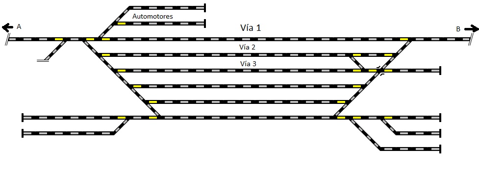

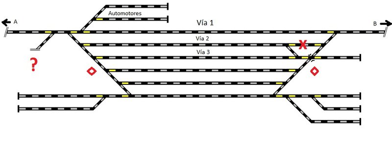

Hola Trenvocn, la señalización que podría ponerse en tu estación sería: la vía 1 con señales alta de salida, las vías 2, 3 y automotores con monos bajos. Los dos rombos que te dibujo en el esquema serían dos monos para el resto de las vías. Las señales de entrada serían altas, separadas de las agujas de entrada para permitir las maniobras. El número de aspectos con señales luminosas modernas es de tres aspectos.
Una serie de cuestiones:
¿La vía donde te pongo un interrogante que función tiene?
Te he puesto una X en la vía 2 por que ese tramo lo puedes eliminar y el funcionamiento es el mismo
Las vías de las estaciones se numeran con números pares a la derecha de la vía general e impares al otro en el sentido de la kilometración. Es decir, si el origen de la línea fuese A, nos ponemos de espaldas a A y mirando hacia B y todas las vías a derecha de la 1 son pares (2,4,6...) e impares las dos a la izquierda (3 y 5)

Muchas gracias por tu interes, Ivan. Respondo a tu duda:
¿La vía donde te pongo un interrogante que función tiene? Se me olvidó indicarlo, es verdad. Esa vía lleva a un apartadero industrial. A la salida de esa vía a la vía principal ¿se pondría un mono bajo?
Otra duda que tenía era la numeración de las vías, y ha quedado perfectamente aclarado. Te planteo alguna duda más:
¿En que lado de la vía irían las señales? Entiendo que los monos serían donde están los rombos. ¿Pero las altas de salida y los monos de las otras vías?
Para las señales altas de salida, ¿valdría esta?:
Señal principal
Y los monos, ¿valdría esta?:
Señal baja
Y por último la señal de entrada:
Señal de entrada
Gracias de nuevo por tu ayuda.

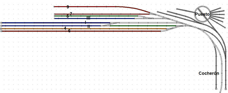

Pues para qué esperar mas Iván...
Estación término, años 50-60, tracción vapor y algo de diesel. Por las fotos que he visto de las estaciones que he tomado de referencia, agujas manuales y poca o ninguna señalización en la zona de la playa de vías. Paso a indicarte el uso de las vías:
Azules, pasajeros. La III también para los furgones.
Rojas, preferentemente carga y descarga de mercancías. Entre las vías 7 y 9 un muelle cubierto y otro cerrado, en la 6 muelle descubierto.
Naranja, preferentemente recepción y expedición de mercancías.
Verde, estacionamiento.
Gris, servicios.
Gris, servicios.
El adjunto 30-09-2020 10-21-34.jpg ya no está disponible
Gracias por adelantado y saludos.
Buenas tardes,
Aunque la consulta va para Iván y estoy seguro de que te va a dar una solución satisfactoria, me he tomado la libertad de enviarte una propuesta. Me gusta el planteamiento de tu maqueta, ya que se amolda al esquema de varias instalaciones secundarias de la red.
Estamos en los años 50, en plena postguerra. RENFE ha heredado las maltrechas instalaciones de las antiguas compañías y está en pleno proceso de unificación de las IISS y señales que se ha encontrado. Imagino, por el edificio, que la línea que nos toca pertenecía al ámbito de Oeste. Y dicha compañía no se caracterizaba precisamente por invertir en instalaciones de seguridad, así que partiré del supuesto de desvíos accionados con marmitas, discos y cuadrados. En principio no tienen cabida los monos bajos y semáforos que, en el caso de los de tipo MZA, se irían extendiendo por toda la red.
Apenas tenemos dinero, así que vamos a optar por una solución barata que ahorre personal y permita asegurar la circulación con un número limitado de señales:
-He pensado en un disco de avanzada con pantalla móvil de anuncio de parada y triángulo fijo (anuncio de precaución). Así aseguramos el paso por los desvíos a 30km/h aún en el caso de que la señal esté abierta.
-La señal de entrada -un cuadrado móvil ajedrezado de parada absoluta-, está situada de tal forma que protege el punto más conflictivo de la estación: las vías que proceden del depósito y del cocherón, que confluyen en la principal.
-No era habitual contar con señales de salida en esa época. Pero como hay que proteger un punto negro, se ha colocado un cuadrado que cumple esa función.
-He dispuesto sendos cuadrados violeta de maniobras en las vías de cocheras y depósito, para evitar movimientos no deseados hacia la vía principal. Los dos están asociados a su correspondiente calce descarrilador.
-En cuanto a las vías de servicio (4, 6, 7 y 9), he considerado como protección suficiente la dotación de un calce descarrilador. Dicho calce está relacionado mediante cerraduras Bouré con el desvío al que protege (sólo puedo retirar el calce si previamente se ha accionado el desvío).
-Para economizar personal, la maniobra de todos estos aparatos se realiza desde un puesto en el que se concentran las palancas de accionamiento -que podrían ser de arco, tipo Roberts-. Este puesto estará en contacto telefónico permanente con el gabinete de circulación y su personal cumplirá las órdenes del jefe de circulación.
-Las señales y agujas principales podrían estar relacionadas entre sí mediante una cerradura central Bouré, situada en la caseta del puesto de maniobra. Lo cuál redundaría en un enclavamiento parcial Bouré.
Una ventaja que tiene esta disposición, es que hubo ejemplos similares en la red que perduraron invariables hasta bien entrados los años 80. Por tanto, podrías meter un camello, o una 333 con coches estrella, sin que resultara anacrónico.

En primer lugar gracias a todos los que estáis participando en este hilo.
Para Trevocn, las señales que muestras son las indicadas. Yo pondría señales de tres aspectos en la entrada para que puedan dar la indicación de anuncio de precaución a los trenes que pasan por vía desviada. En la salida del ramal sí estaría bien una señal alta con rojo y amarillo solamente. Como norma general las señales se colocan a la derecha de la vía en el sentido de la marcha, pueden cambiarse de lado si da lugar a confusión o no hay sitio. Te adjunto un esquema.
Para Sten, la señalización que ha puesto Japoymedio está perfecta, sólo se podría añadir que en la señal de salida, podría ser un semáforo con dos paletas, la inferior para autorizar las maniobras hacia el depósito y sobre la vía general. O colocar sobre un pórtico dos señales cuadradas, una azul para autorizar las maniobras y otra roja y blanca para autorizar las salidas.
Mensajes: 661
Registrado: 02 Feb 2016 01:09
Gracias Ivan, trenesgarrat y japoymedio. Muy satisfecho con las aportaciones, ese contexto histórico de Oeste... muy bueno. A ver si me voy haciendo con material, he visto que Lacalle y Rafael Sánchez disponen de buenos modelos.
