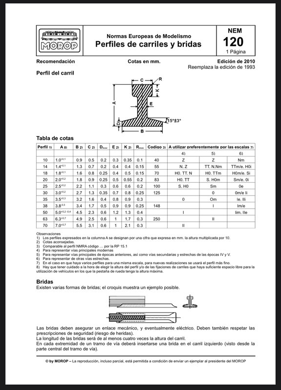

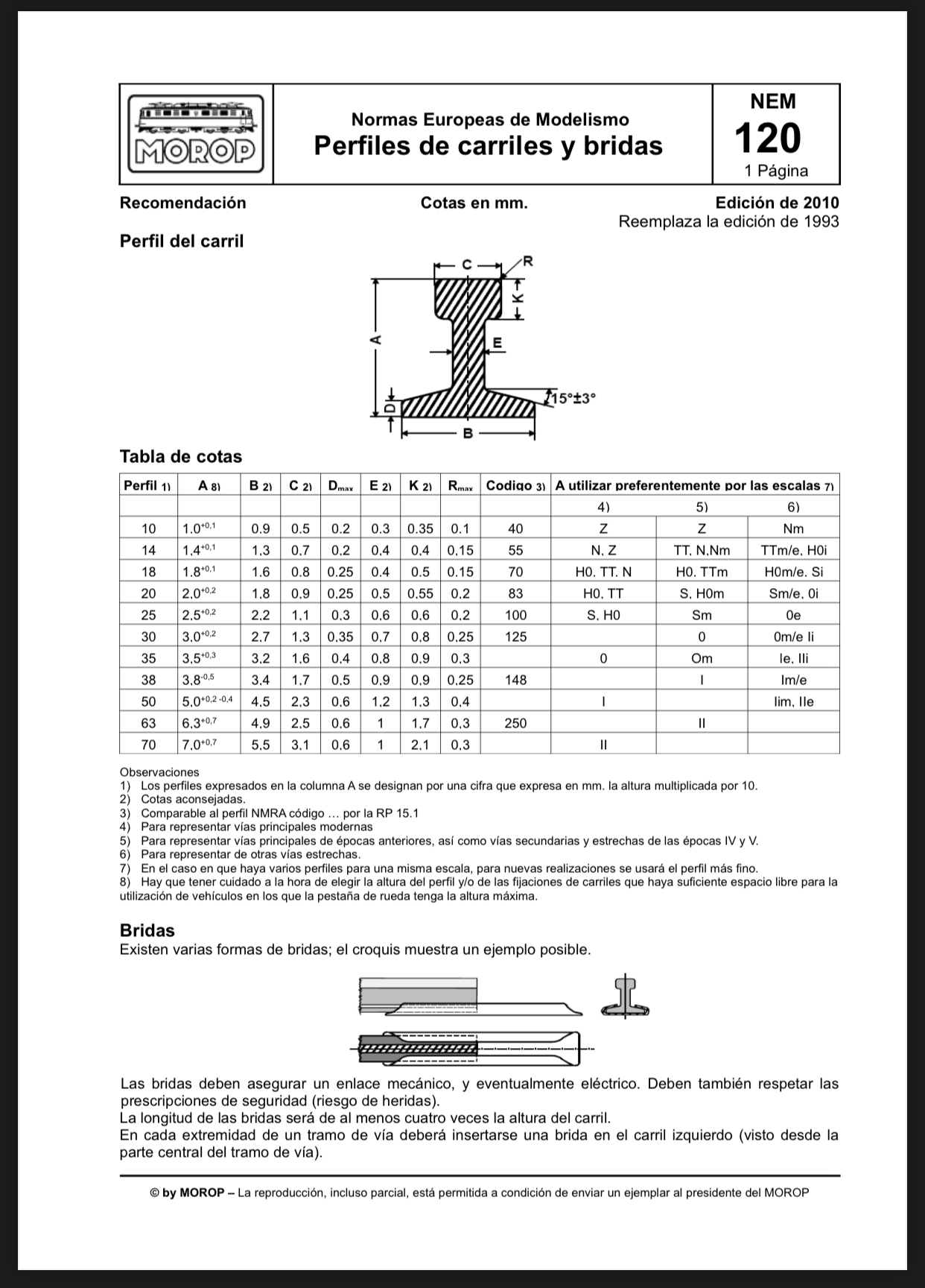

Vaya, veo que hay vías PECO de serie 55 y de serie 80. Pero no encuentro ningún sitio donde expliquen la diferencia. ¿Alguien me lo puede explicar?
Mensajes: 214
Registrado: 15 Sep 2015 23:35
Hola. Esa numeración es referida al código del raíl, y que viene especificado en la 120 de las Normas Europeas de Modelismo.
En no pocos hilos de este Foro se hace referencia a las mismas, y también a la imprescindible página de iGuadix en la que encontrar una guía estupenda y muchísimas respuestas.
Te dejo el enlace a las Normas que te comento, aunque siempre es bueno visitar el menú principal.
https://www.iguadix.es/content/normas-en-español
NEM 120
Miguel B.
Mensajes: 419
Registrado: 05 Nov 2011 18:37
El código al que haces referencia, es la altura del carril, creo que lo habitual es 75 o 100, la diferencia es para la altura de la pestaña de las ruedas, los vagones antiguos tienen las pestañas más altas, y si no me equivoco, en la vía de código 75 rozarían con la traviesa, en las de código 100 no, pues el carril es más alto.
¿Cual elegir?, piensa en el parque móvil que te gustaría tener y de que fecha es la edición que puedas encontrar a la venta, hay que tener presente que muchos vagones que nos gustan, o locomotoras, son de edición de hace años, y puedes encontrar el problema de las pestañas, es decir descarrilamientos, o problemas en desvíos.
Espero te sea útil.
