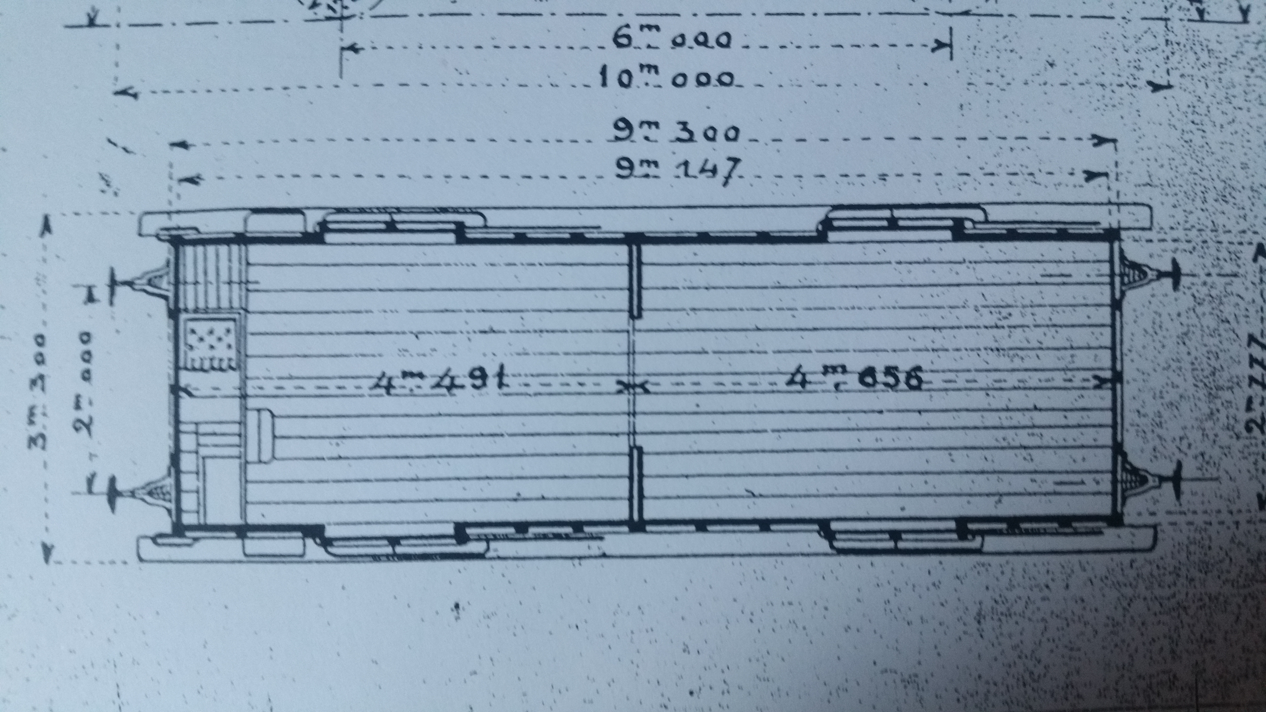

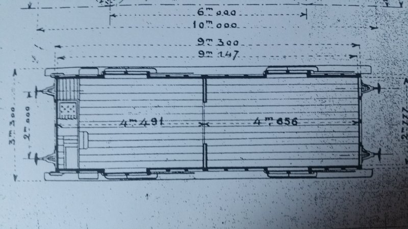

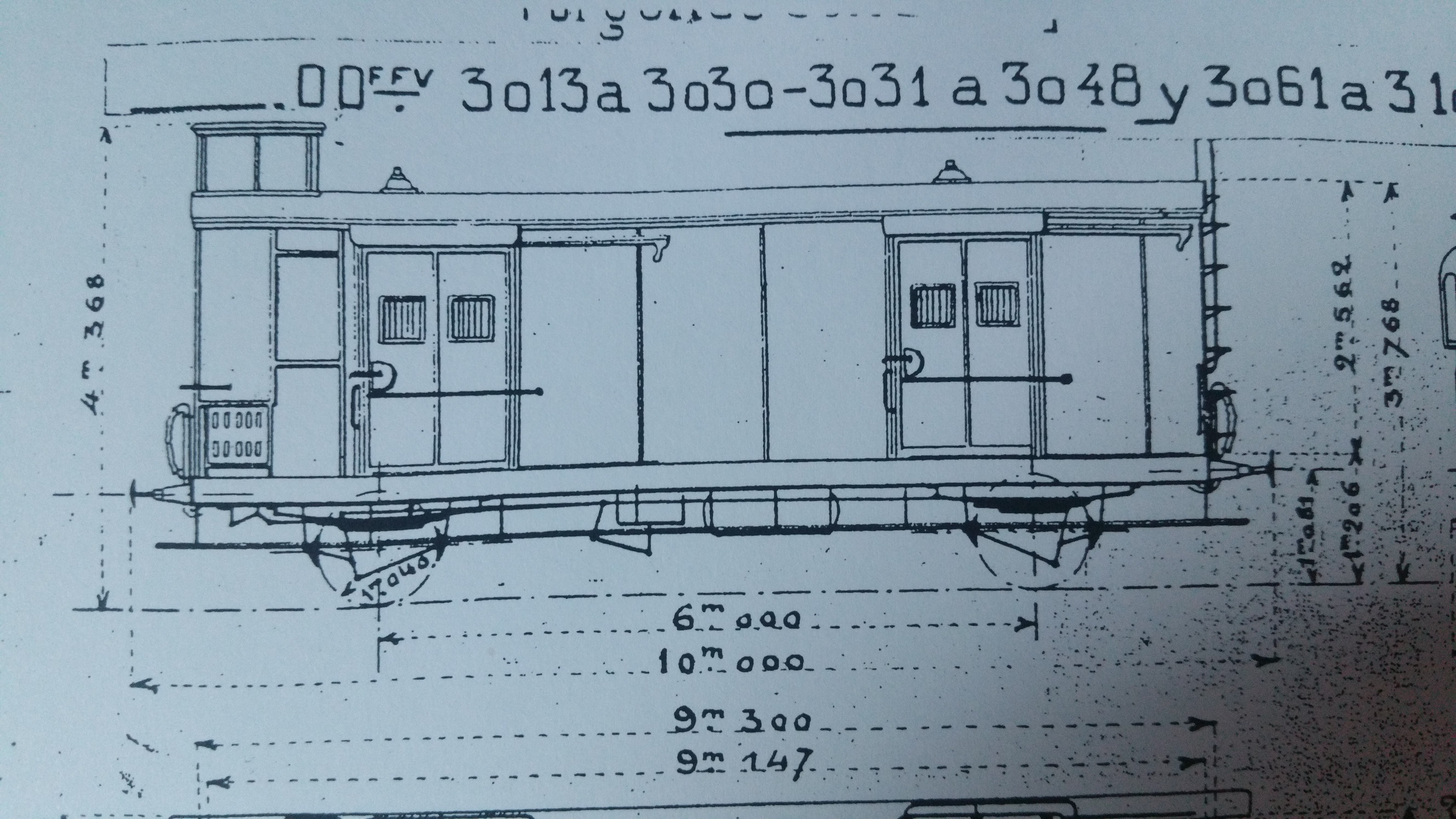

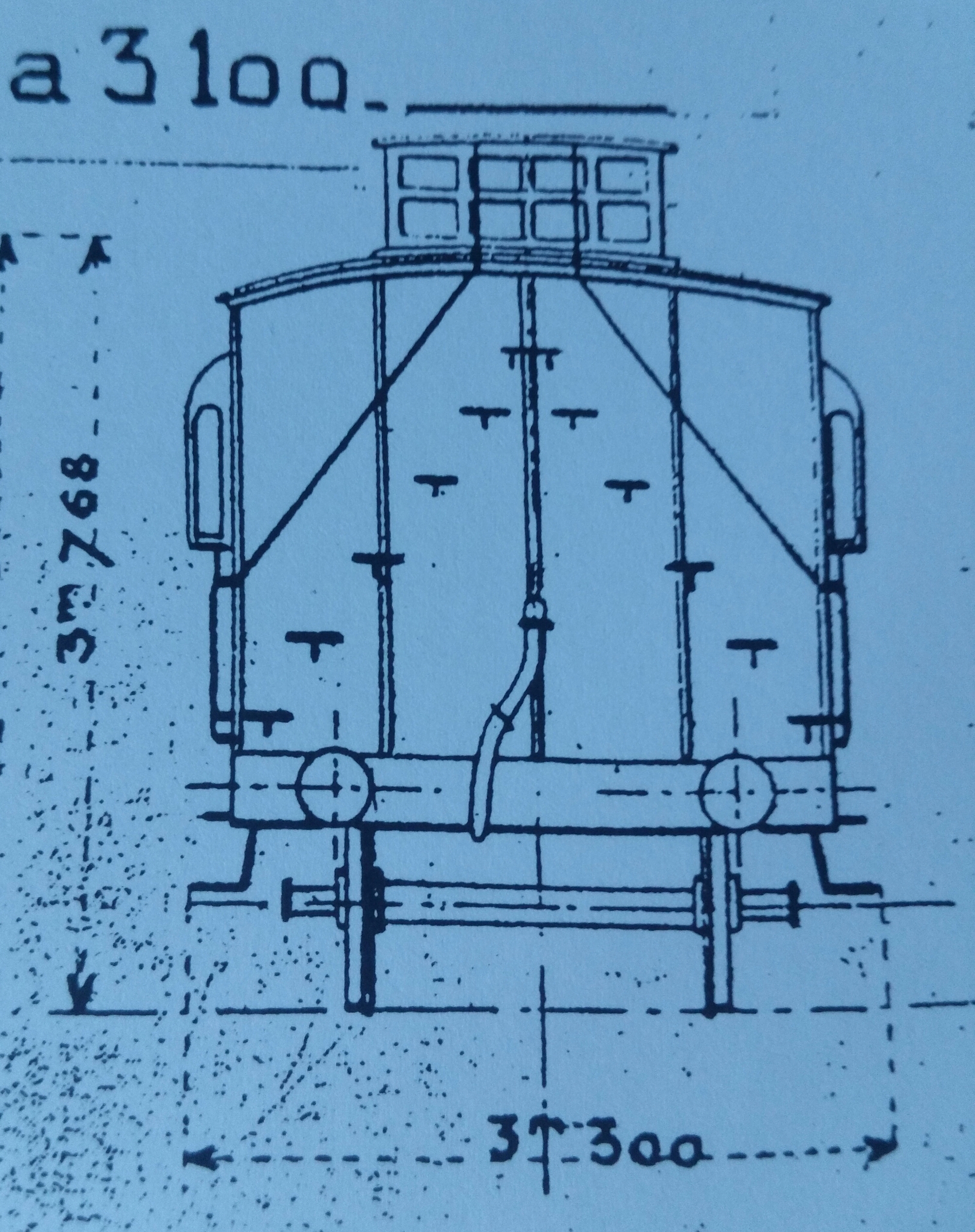

Ale ya tienes trabajo.
A ver si nos muestras avances que es un modelo muy chulo.
Pd: observa el departamento del jefe de tren sobre la perrera, el asiento, la mesa con los cajetines de papeleo y los escalones de acceso a dicha zona.
Los de la serie comprendidos entre el 91 y el 100 llevaban un calorífero (pudiera ser por termosifón)además de la tuberia de paso de la calefacción.

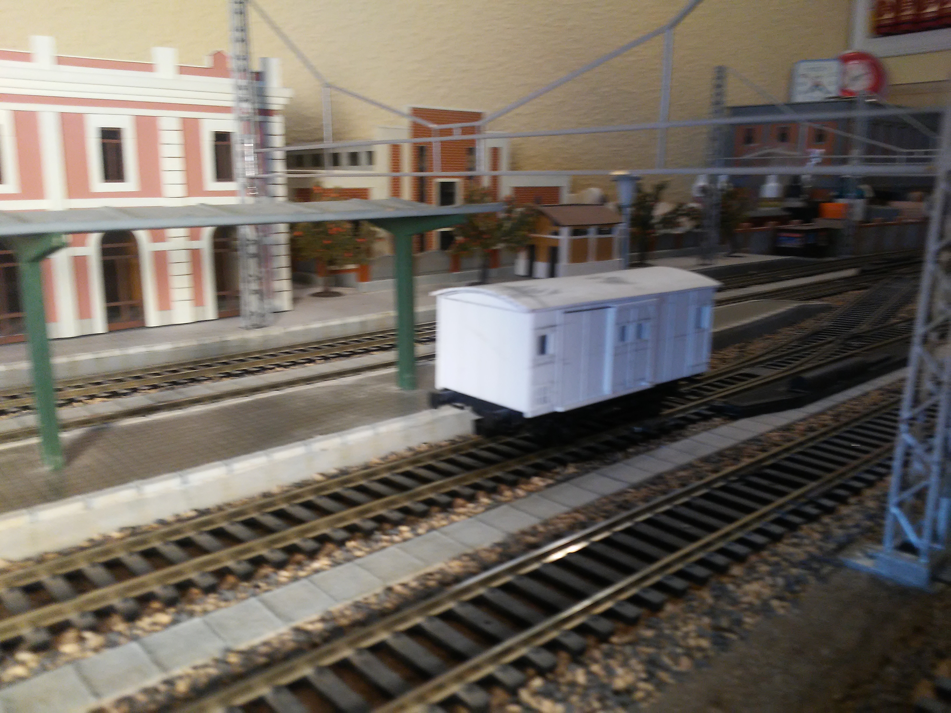

Buenas tardes.
Pongo foto (muy mala, por cierto) del furgón en proceso de construcción.
Es el ensayo para la construcción del furgón de ANDALUCES.
Mensajes: 6666
No seas tan duro.pinta bien y es artesanal,tendrás el placer de disfrutar de material salido de tus manos.
