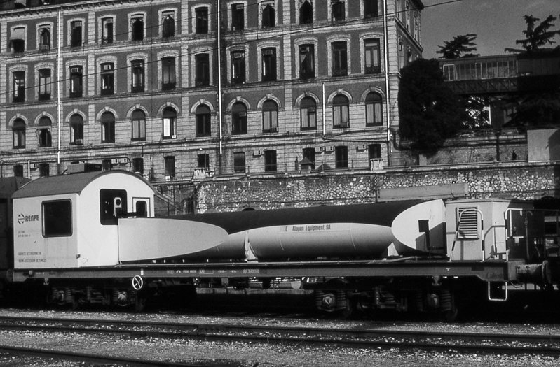

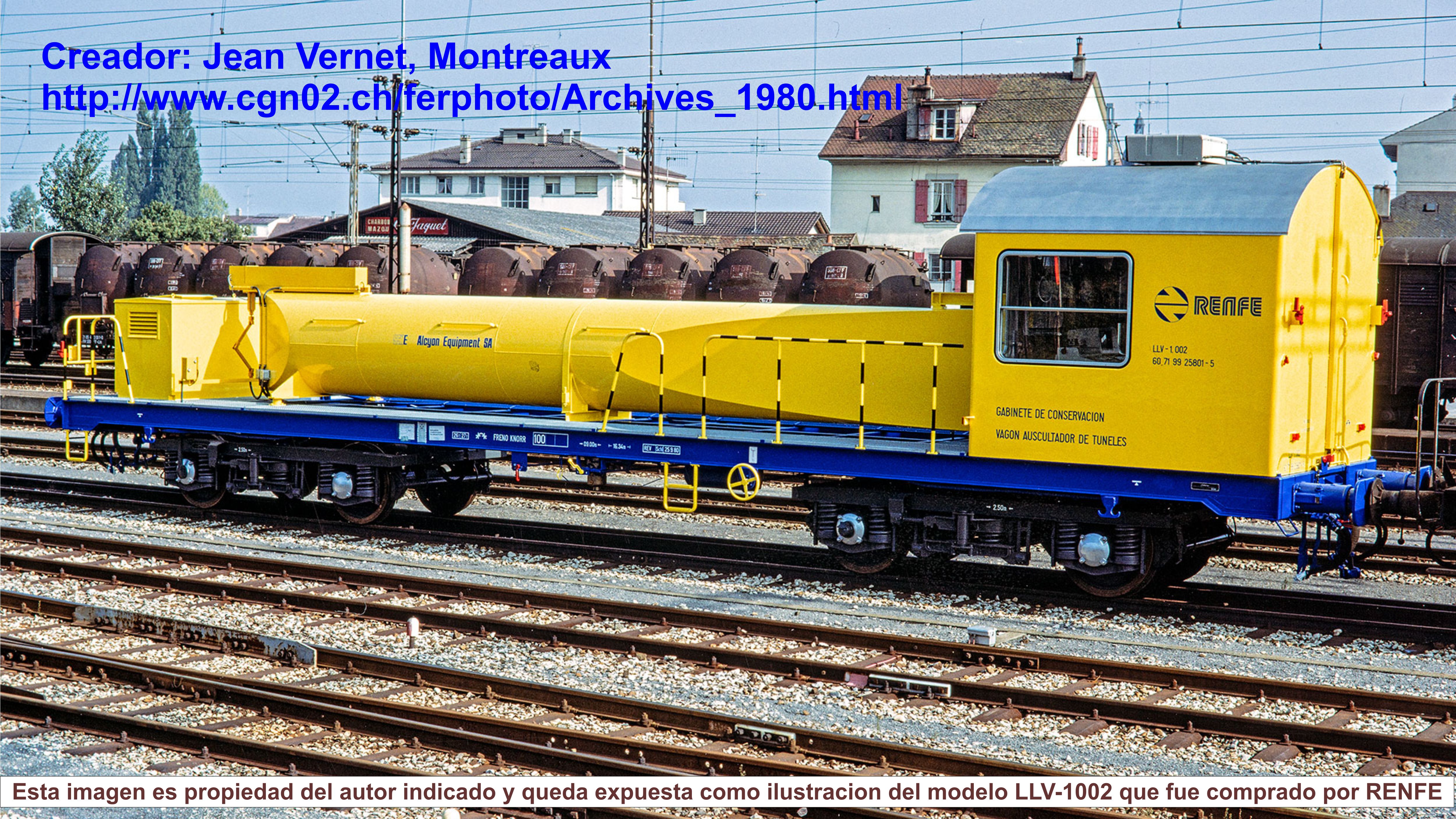

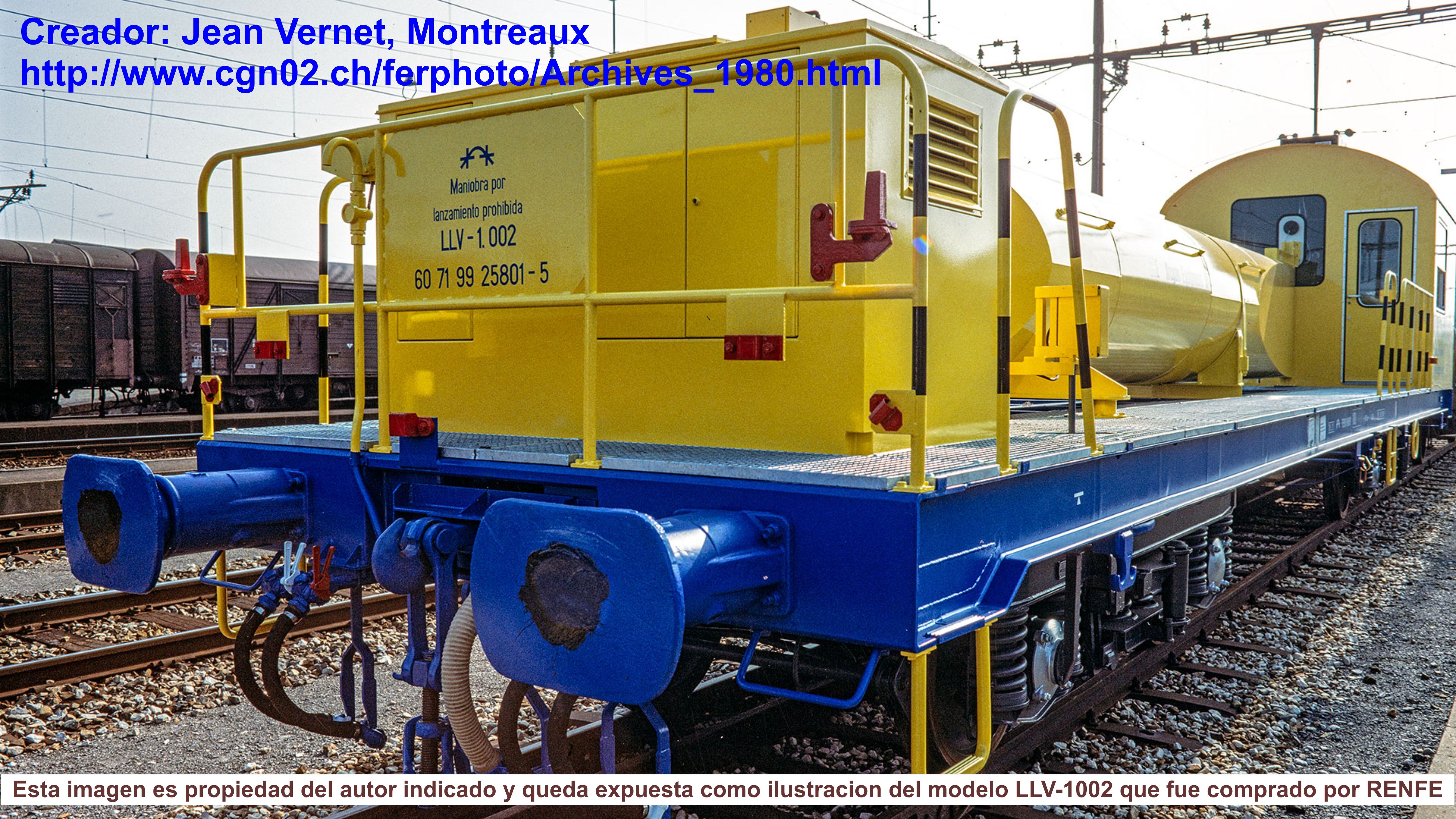

Hace tiempo vi una foto en b/n del LLV-1002 en una colección particular y en ella se veía este rarisimo vagon en la Estación de Principe Pio con el muro de fondo.
Curioseando fotos por internet y dado que los vagones auxiliares son mi pasión, dí con una pagina ¿suiza? en la que se ve el referido vagón probablemente en una de las revisiones/modificaciones realizadas, ya que en la foto de b/n la parte superior de la panza parece negra, y en esta es totalmente amarilla, creo yo que esta foto debe ser mas reciente que la que os comento.

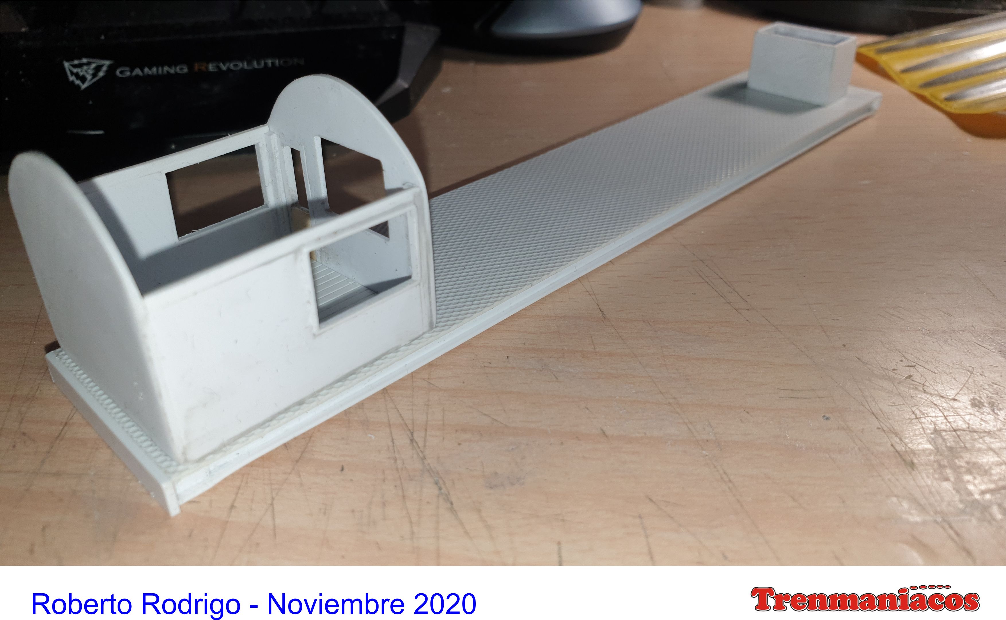

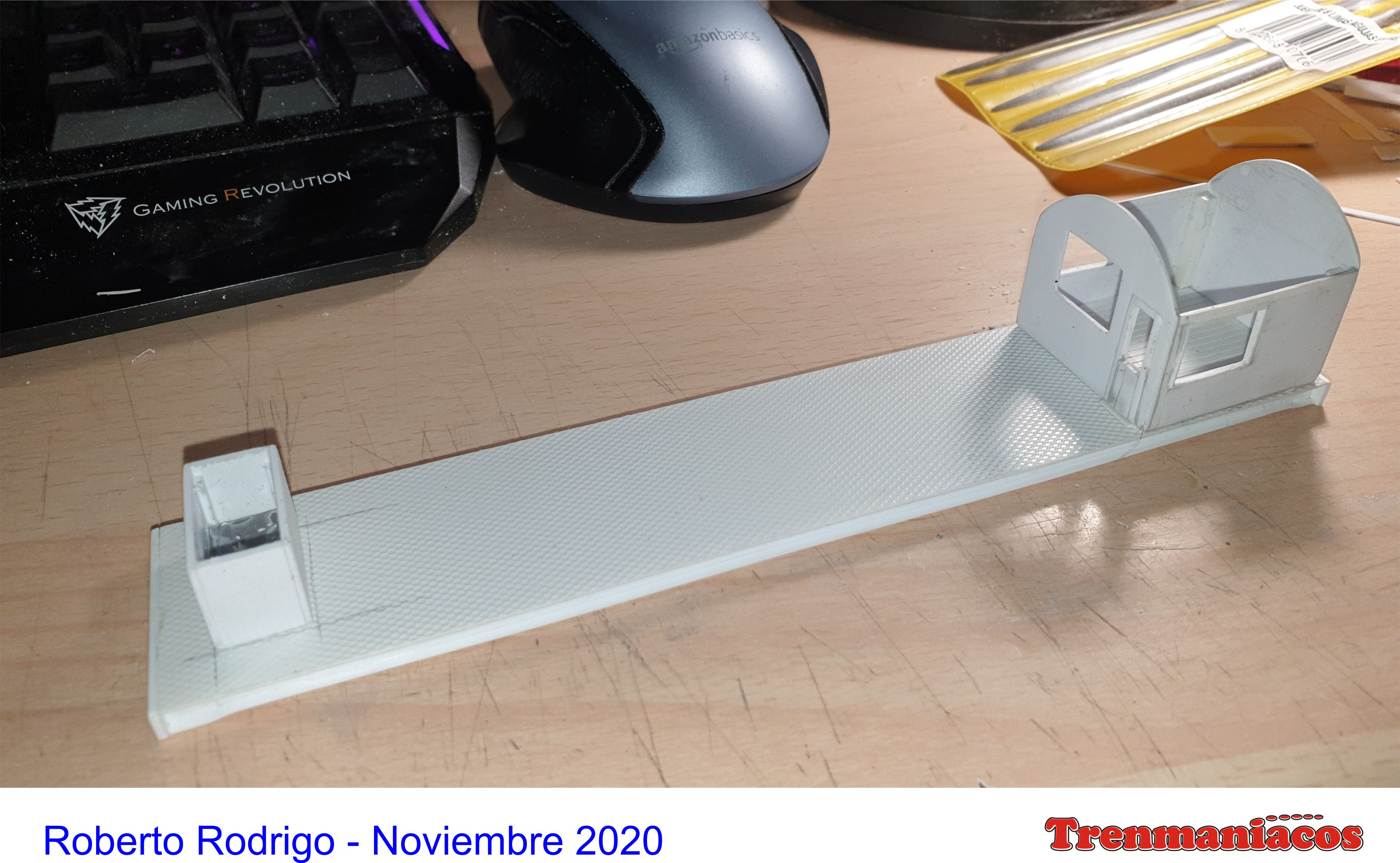

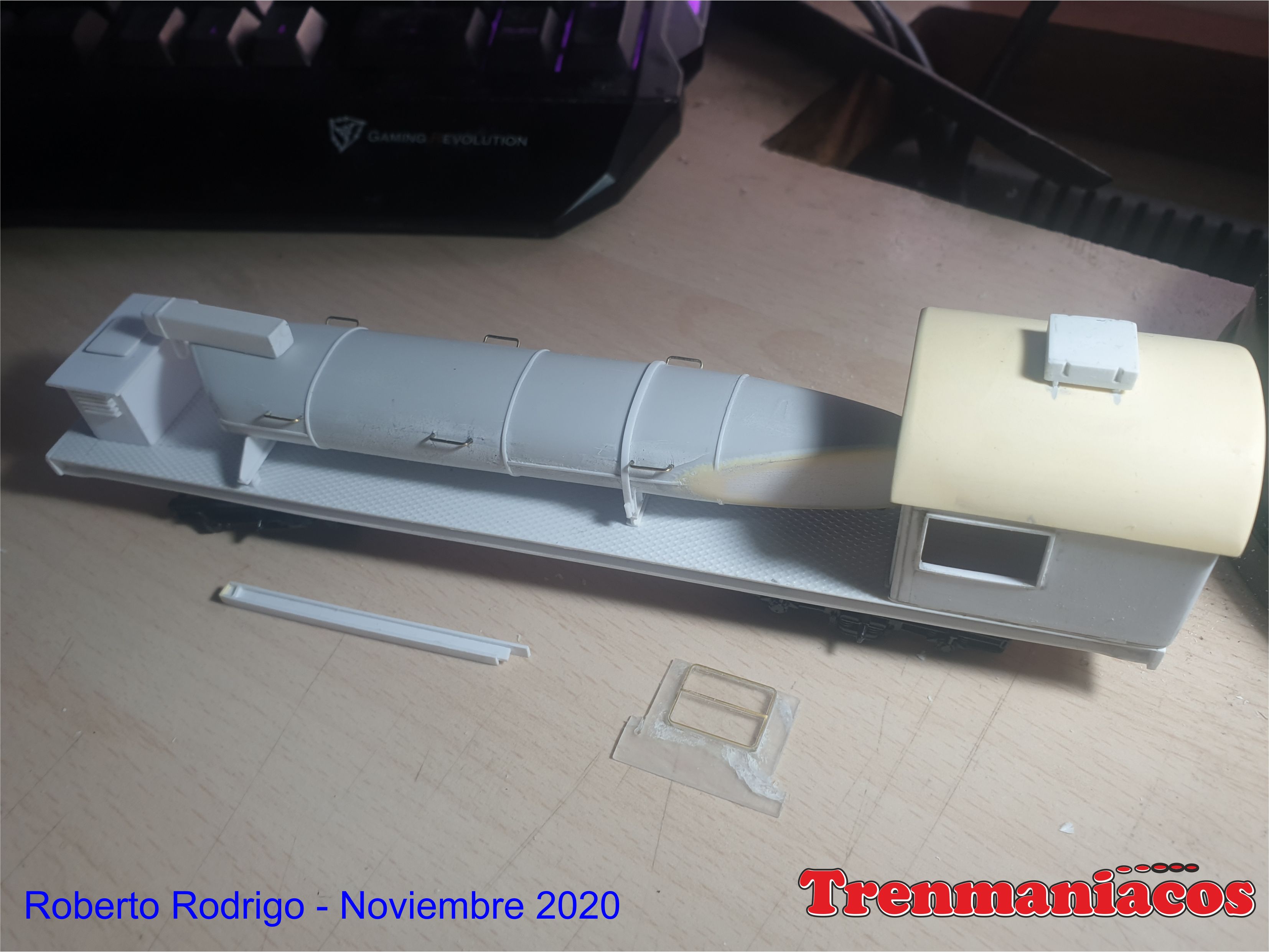

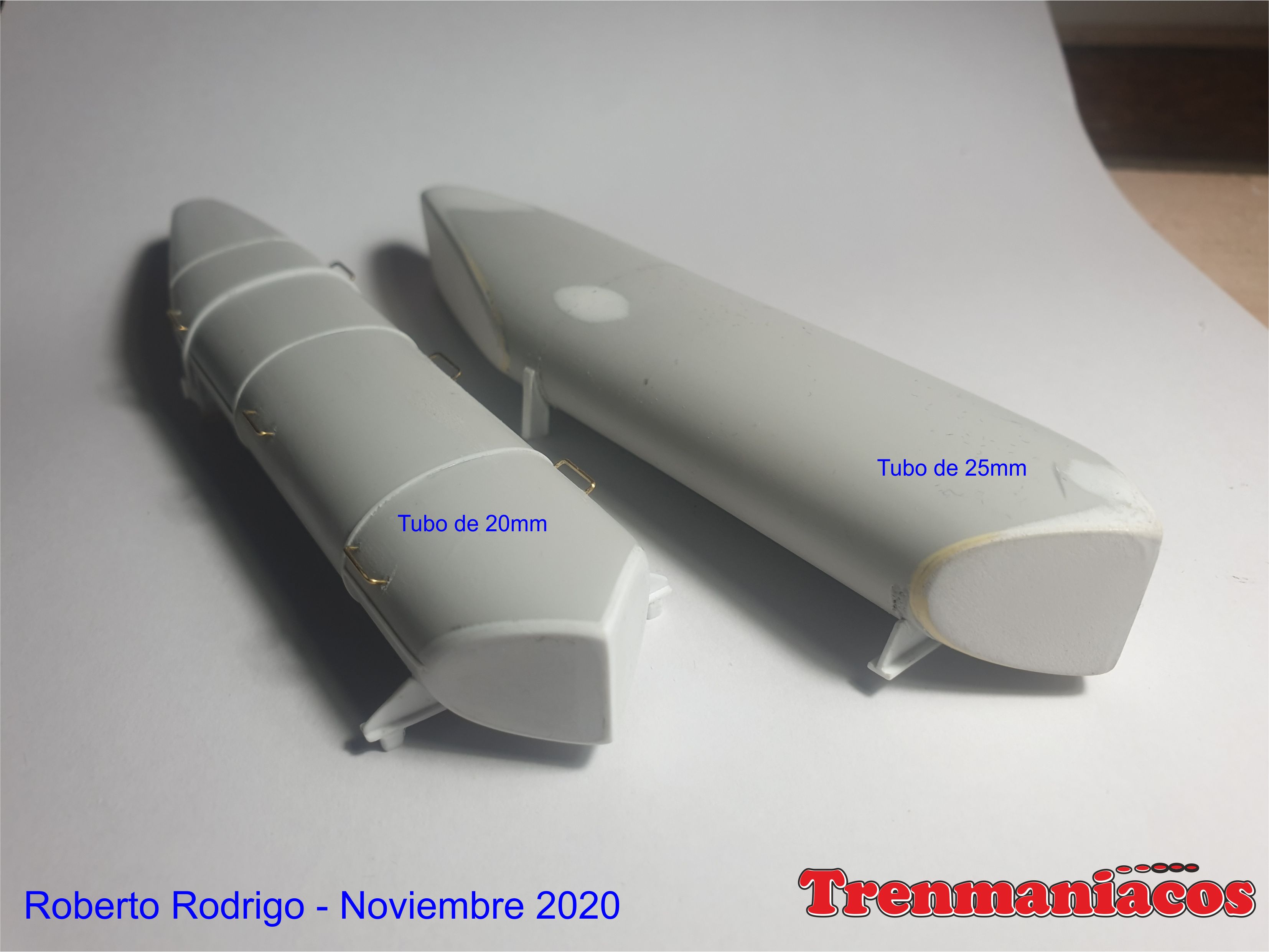

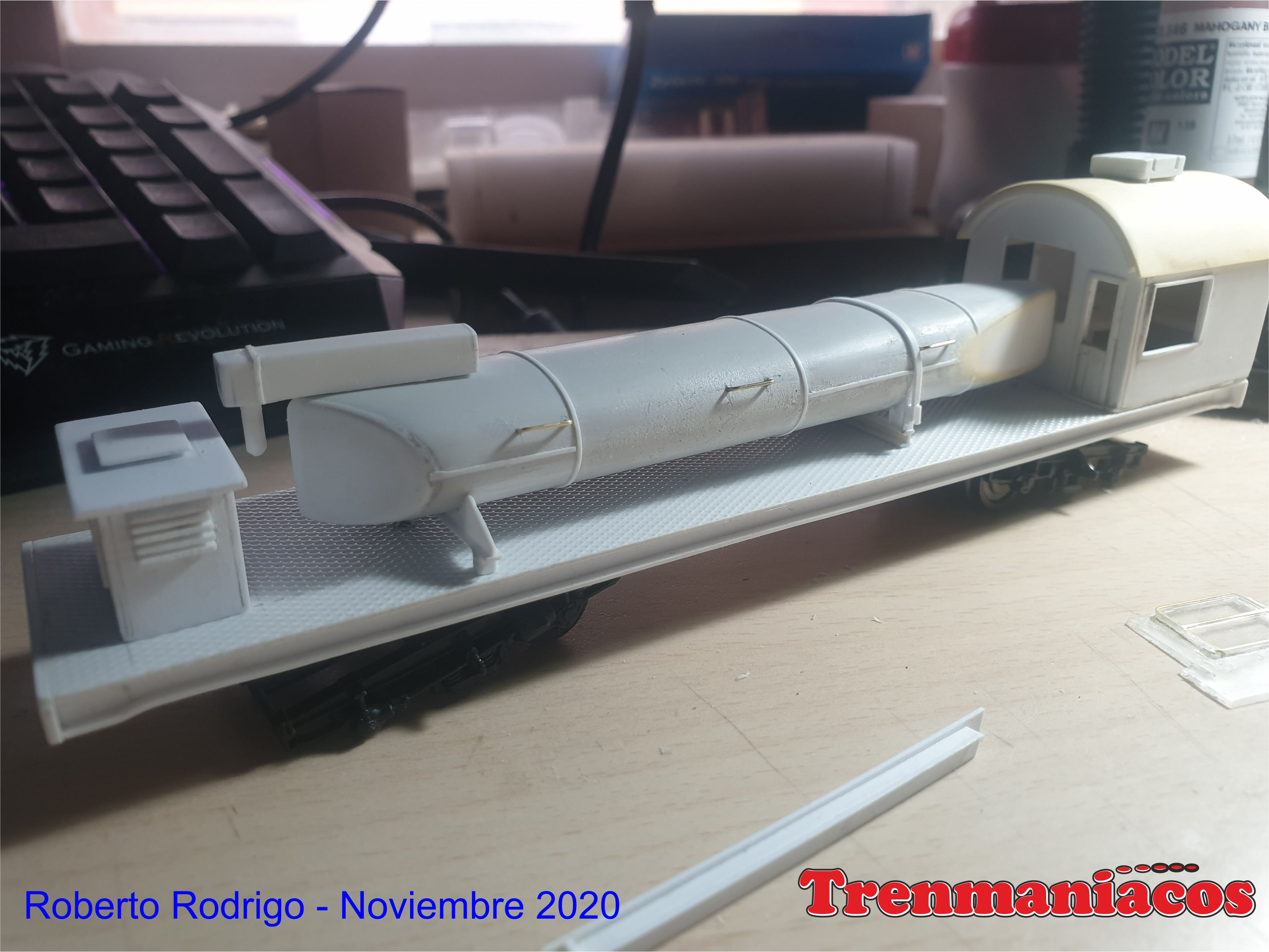

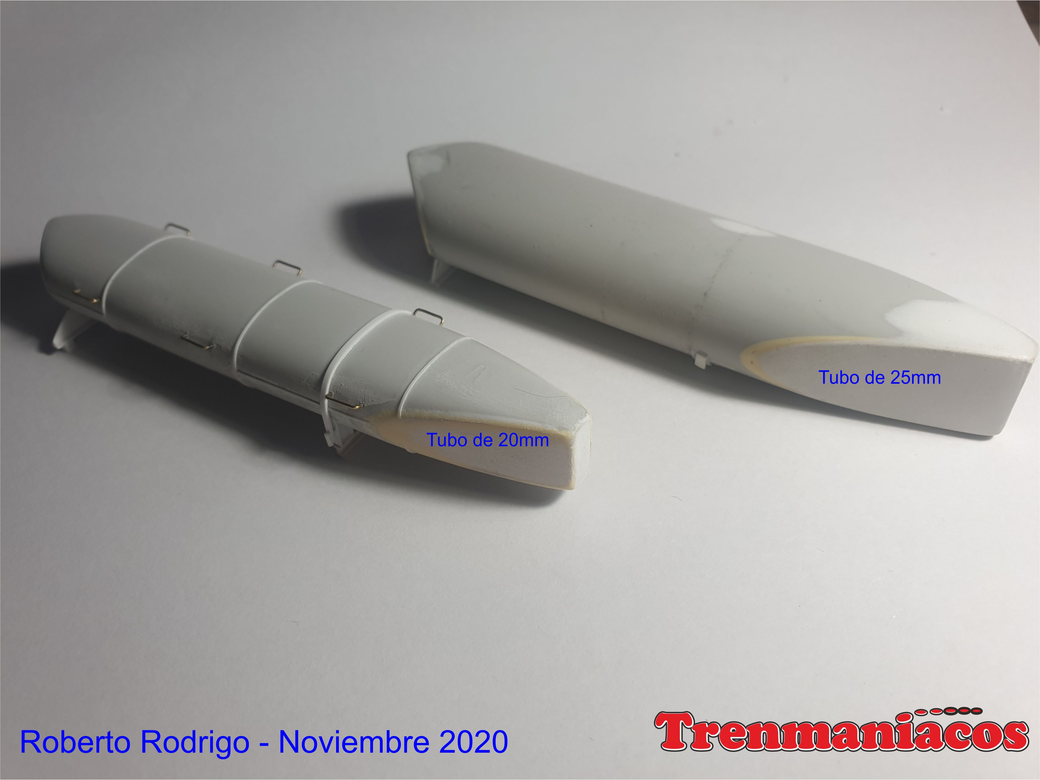

Fue verlo y como las 2 medidas principales salen en el bastidor y se pueden leer con cierto criterio ..... pues manos a la obra.
Cortes de Evergreen ... pegamento por aqui ..... un poco mas por si acaso ...... pegotones ... luego lo lijo ... ect etc etc .... y la "panza". Lo hice con tubo electrico de 25mm el cual estoy a costumbrado a curvar y la sensación al principio fue buena, pero a medida que iba realizando mas piezas ..... como que no me encajaba mucho .... daba la sensación de ser muy ancho y pot lo tanto tocaba probar con uno menor, de 20mm y por supuesto la cosa mejoró.
Os dejo las muestras.
Tanto la plataforma como la cabina estan siendo reestructuradas y las haré en corte laser.
Los bogies con SCHIELEREN y aunque son los que estan puestos, son de ROWA y no me terminan de gustar como quedan puestos por la forma de fijación que tienen. Ya estan en cartera unos de ROCO, asi como el sistema de fijación que es de lo mas simple (ya os pondré las fotos). Las ventanas son de un 8000.
Espero que os guste.

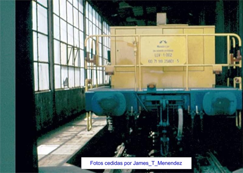

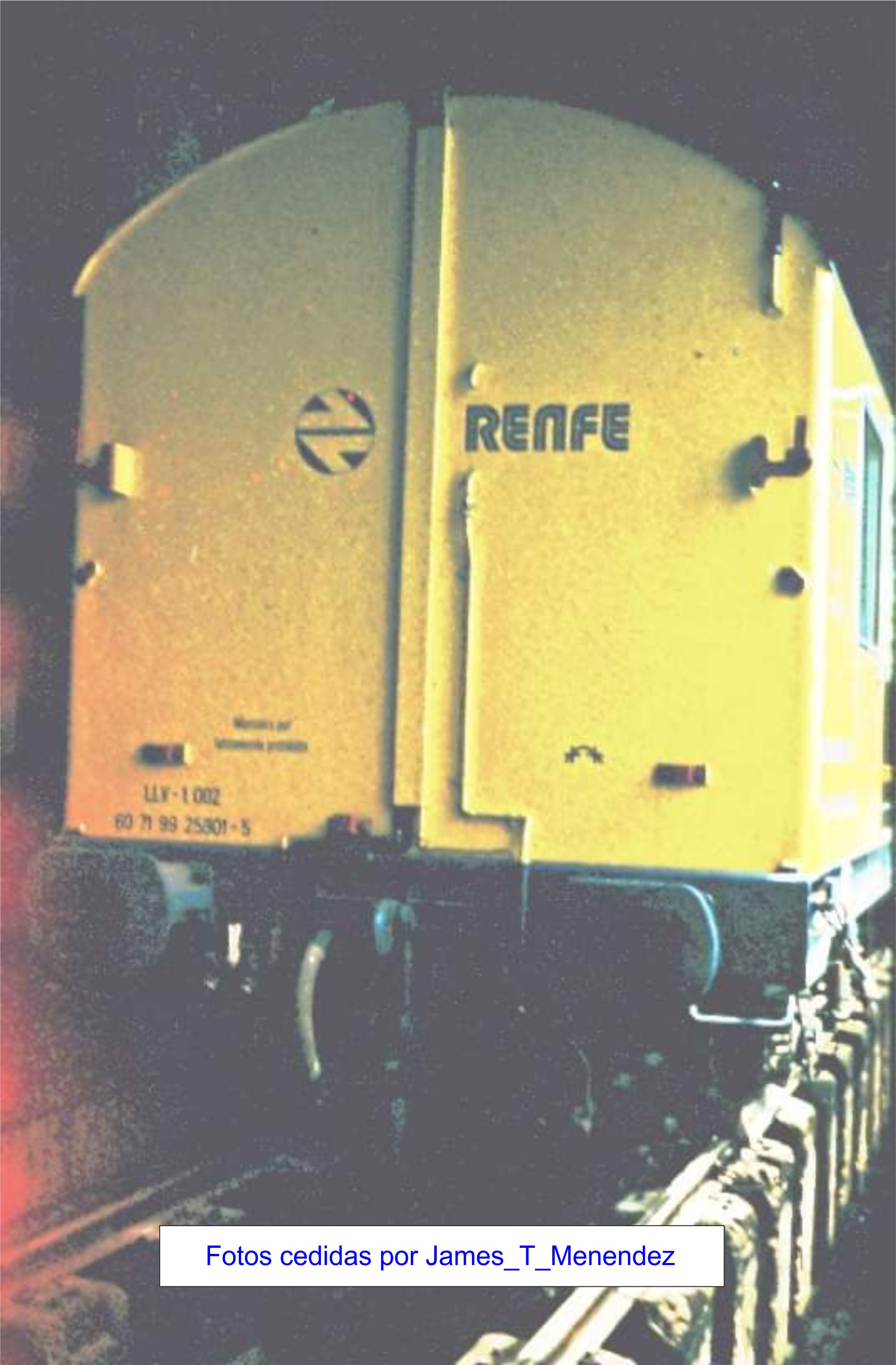

Os adjunto un par mas de fotos que el usuario James_T_Menendez me ha enviado en su lugar de talleres de Ppe. Pio.
Gracias por el aporte y cualquiera será bien recibido para la divulgación de nuestro parque ferroviario .... ¡¡¡¡por raro que sea!!!

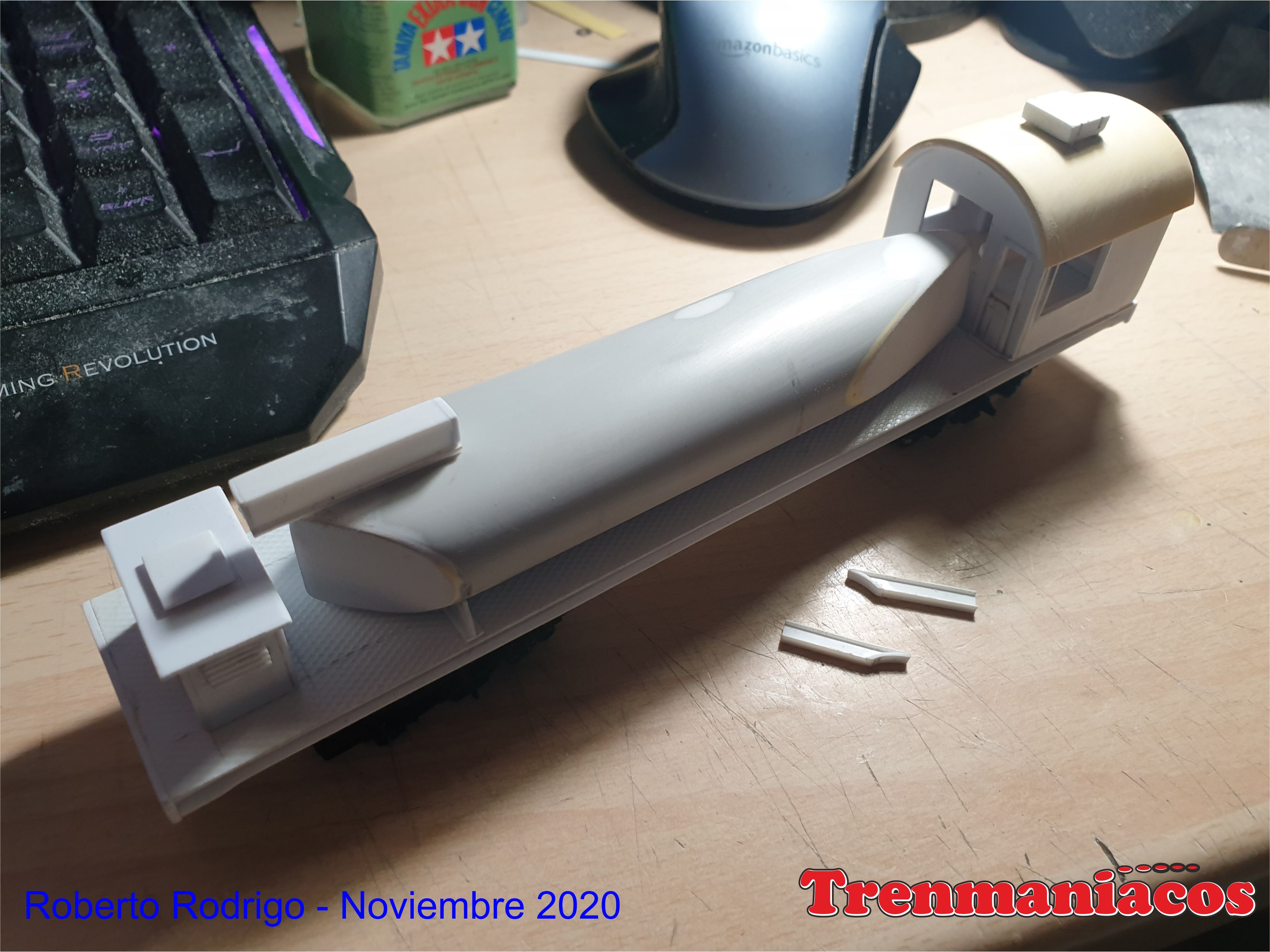

Ahora el "torpedo" esta en fase imprimacion y la verdad que es una bobada mostrarlo en gris feote ....

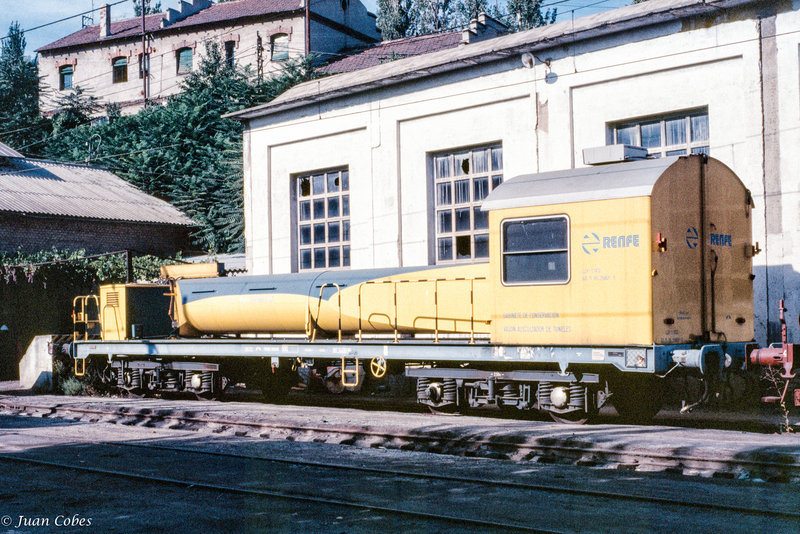

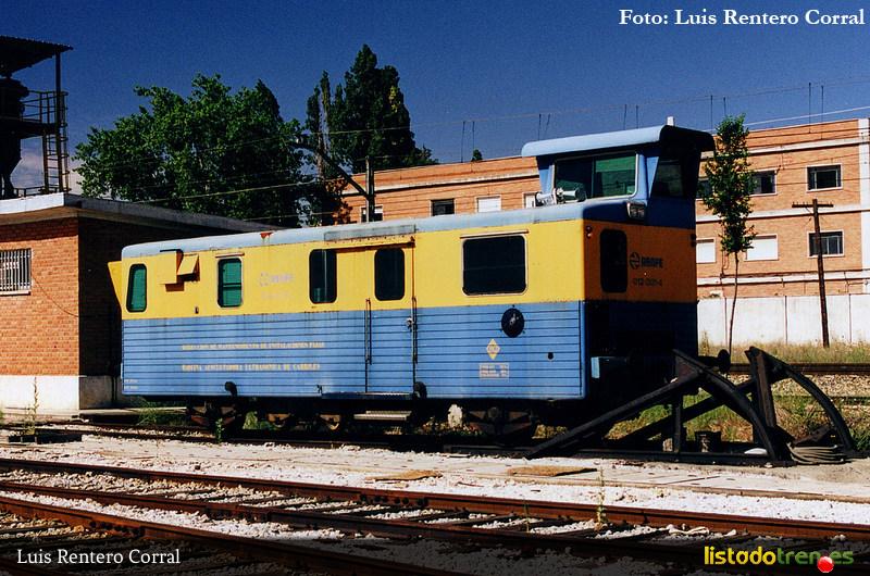

Una duda que tengo............... ¿Sabeis si siempre tuvo los colores azul/amarillo ó anteriormente fue plateado como ocurrió con el auscultador ultrasónico de carriles 012-001? [Imagen
ESTACIÓN PLAZA DE ARMAS - SEVILLA
Vehículo auscultador ultrasónico de carriles
Fecha: 29 de Enero de 1982 foto :Amoluc

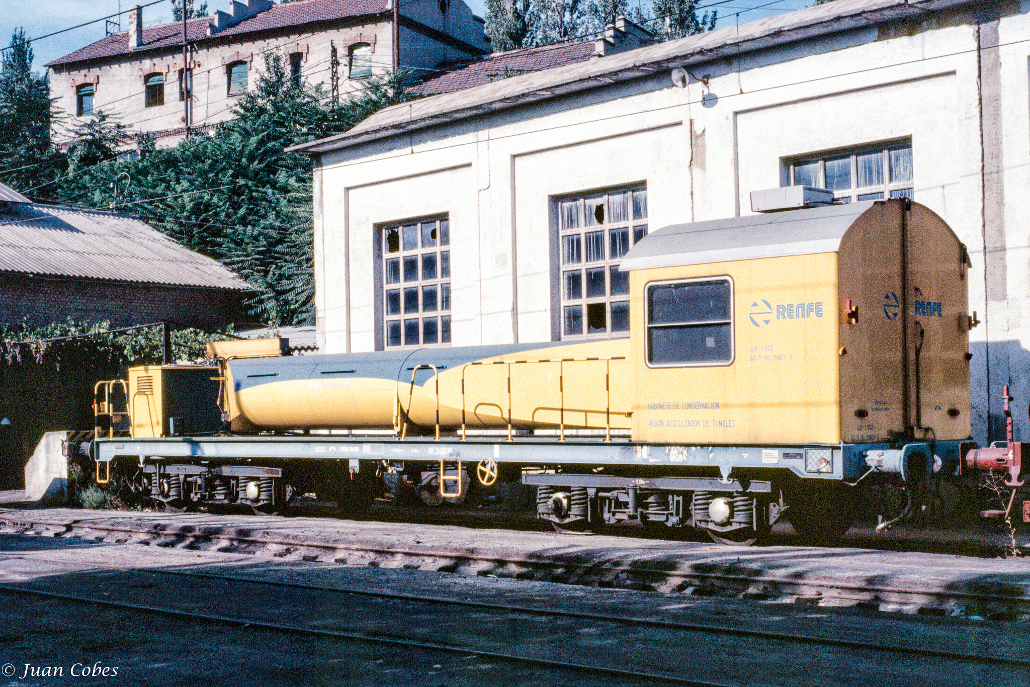

No fue siempre azul y amarillo .... hubo momentos anteriores a la fotografia en color que fue en amarillo, azul y la parte de la panza de arriba negra.
En la foto inicial, se ve toda la panza de amarillo, y me creo que debió ser alguna revisión/reparación y por el lugar parecen los talleres de la Cía ALBYON EQUIPMENT, o algún cercano, desconozco la fecha.
En esta otra foto que os adjunto (AUTOR JUAN COBES) se ve claramente la panza negra, y dado que la energia nuclear para el empleo en examinar las formaciones geologicas debió de ser hacia el año 82 aprox me creo que no lo hubo en plata, si bien y como digo estoy convencido que salio en los colores que aparecen en esta foto.
Esta foto otra foto hace tiempo me la pasó Santiago Gutierrez (fue cuando me propuse hacerlo de cualquier manera) y creo que el es el autor, pero no lo puedo asegurar. Tambien se ve la panza en negro.
