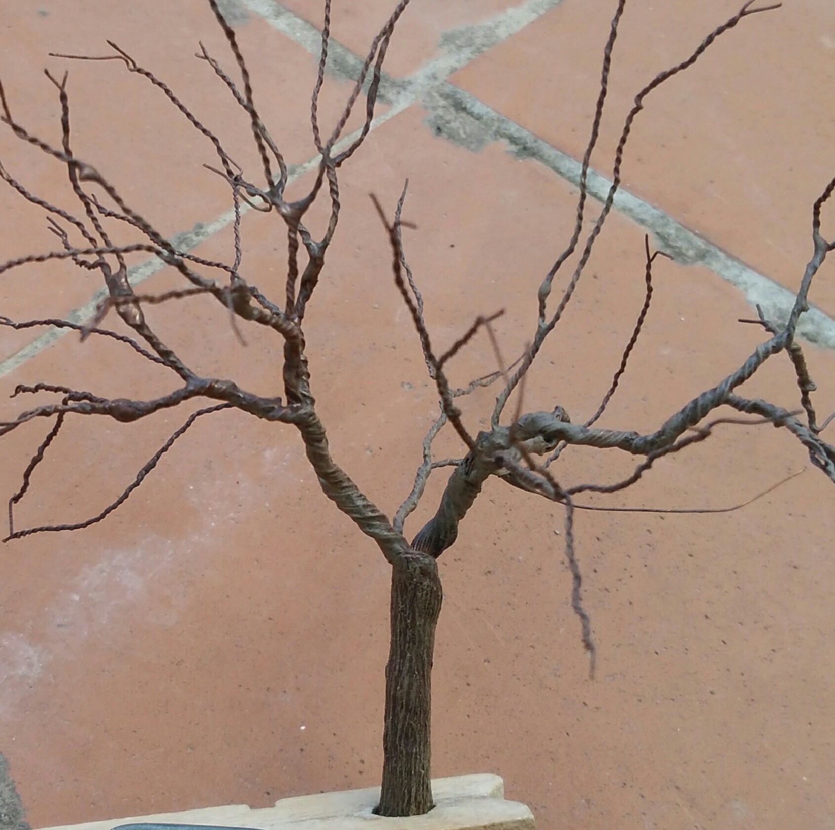

Buenas, gracias, la verdad que es un poco lioso, el problema que tengo para explicar el método es que lo tengo ya mecanizado, y decir como hacerlo me bloquea un poco, pero contestare a todas las dudas.
Y para muestra un botón, se me habia pasado como colocar la rama del último video.
Manuel

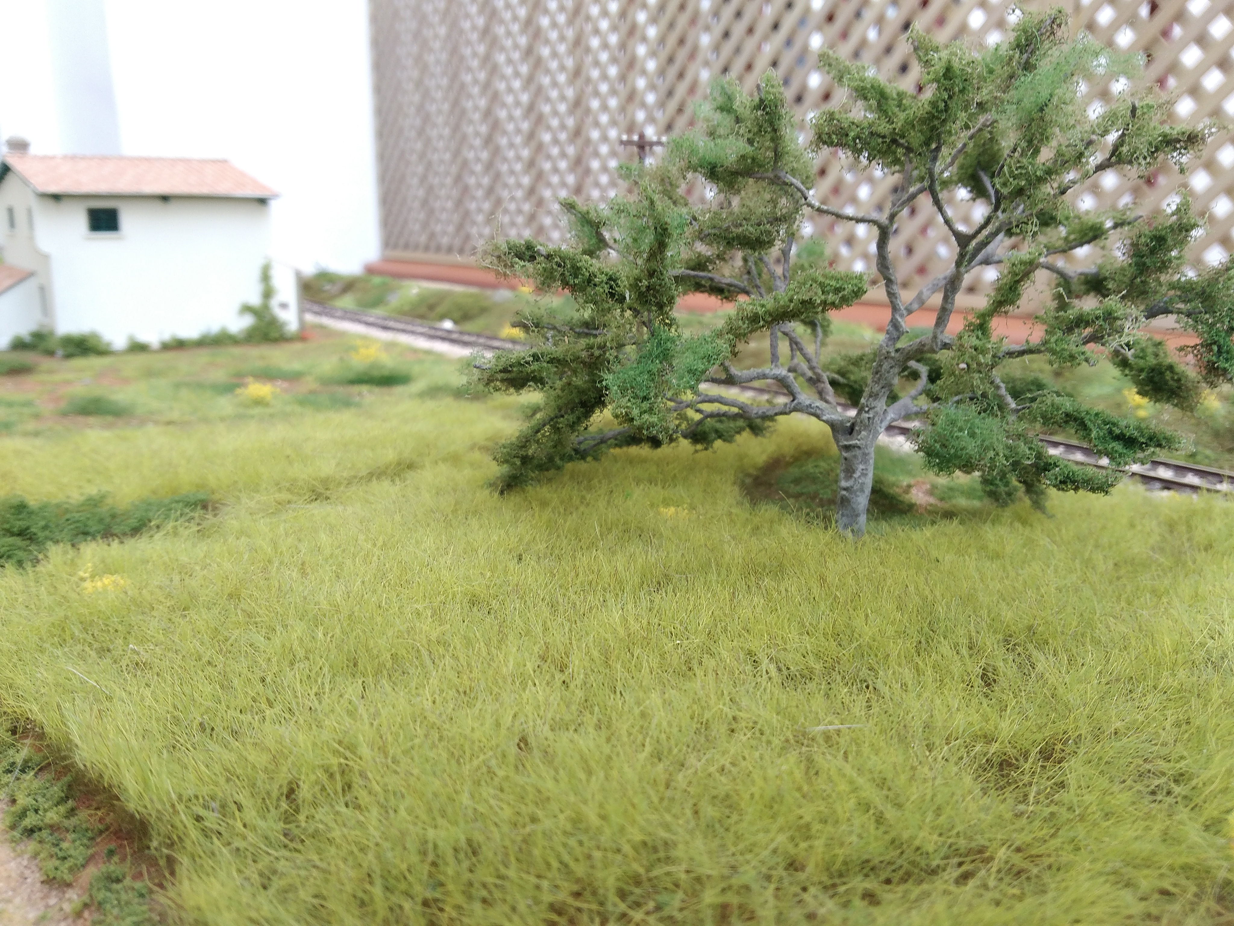

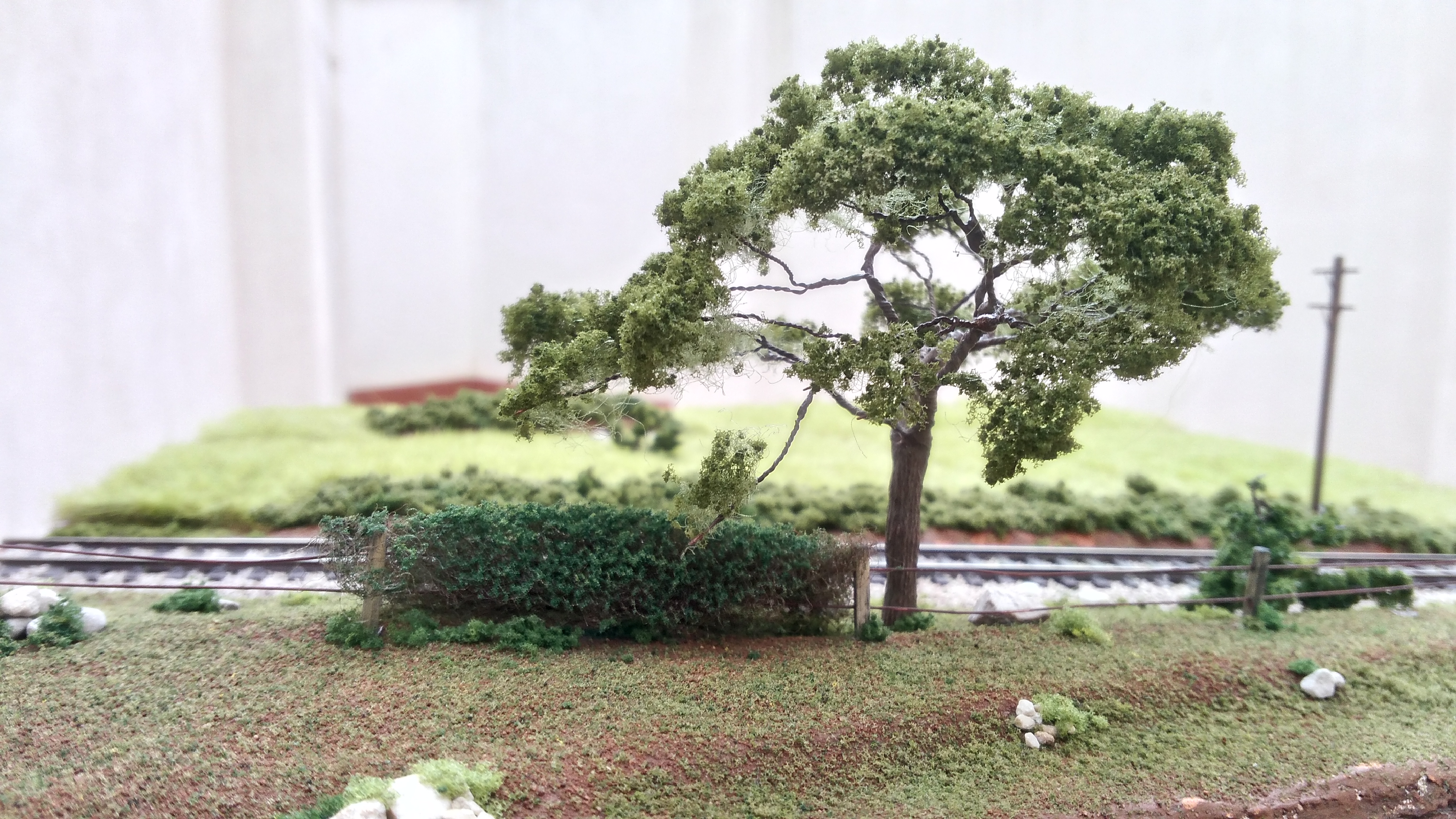

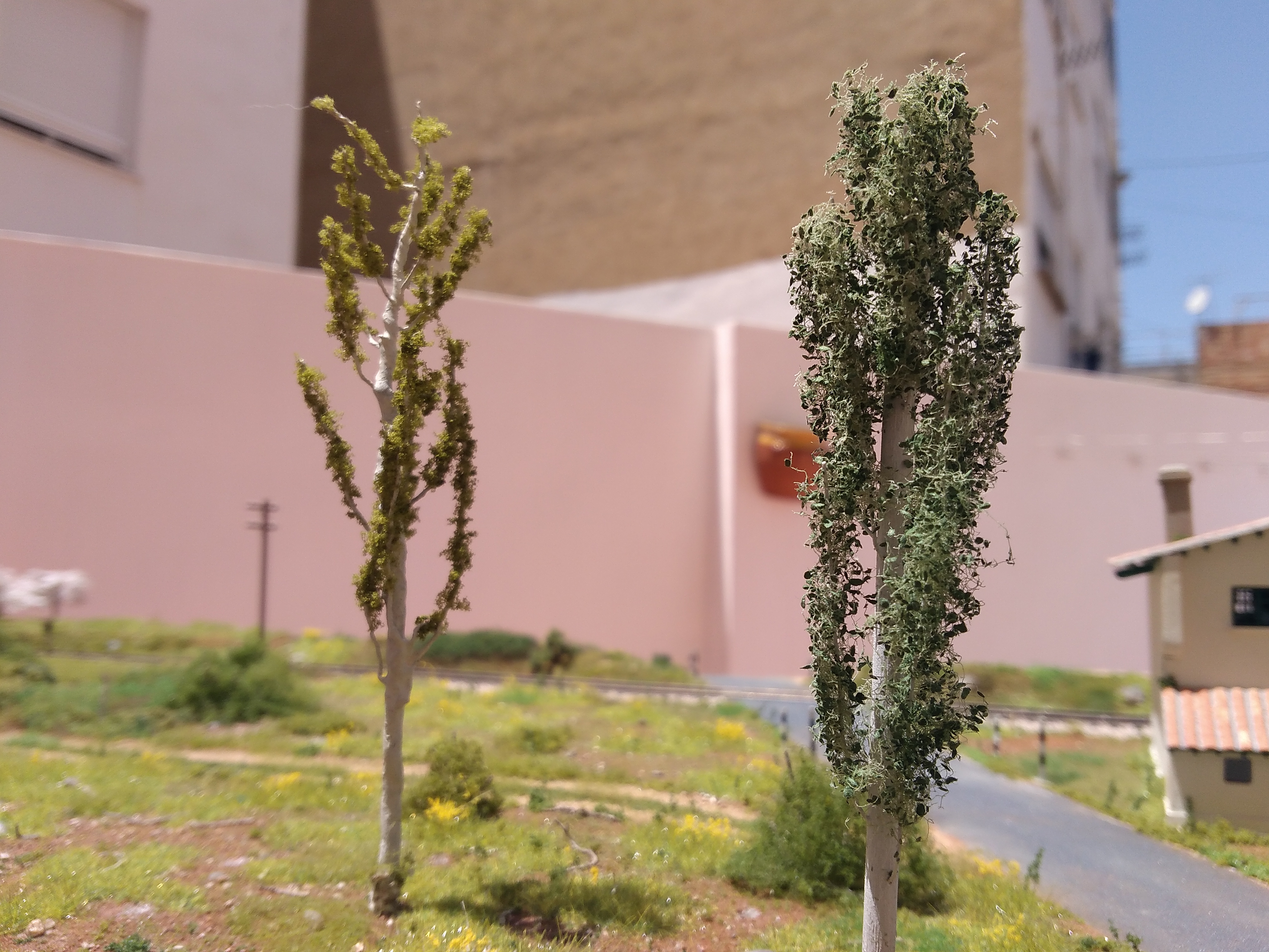

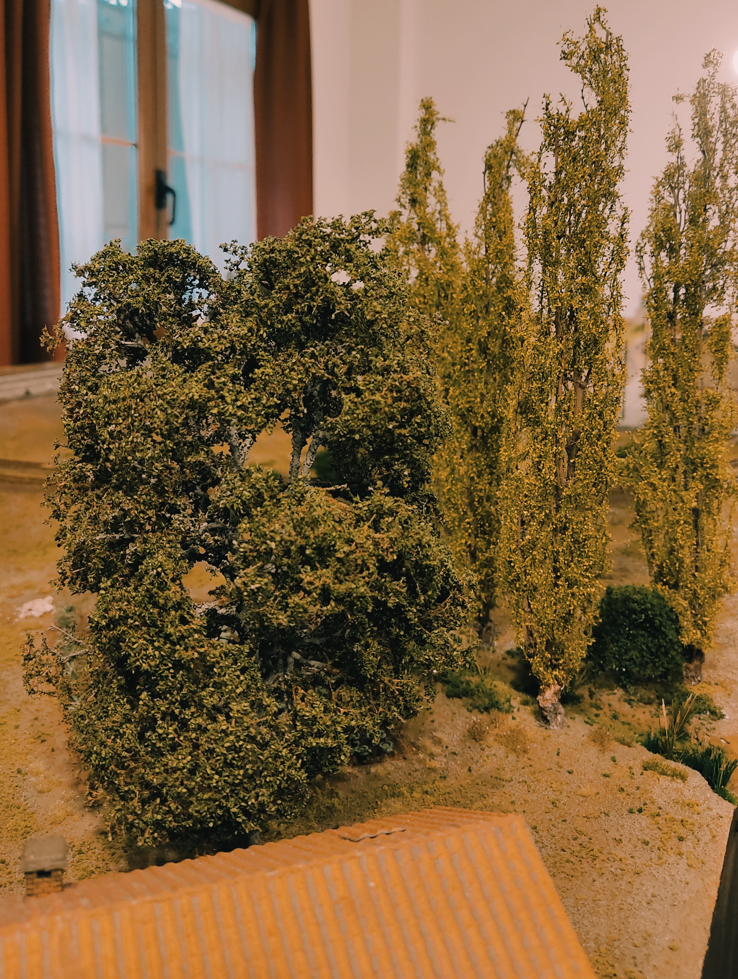

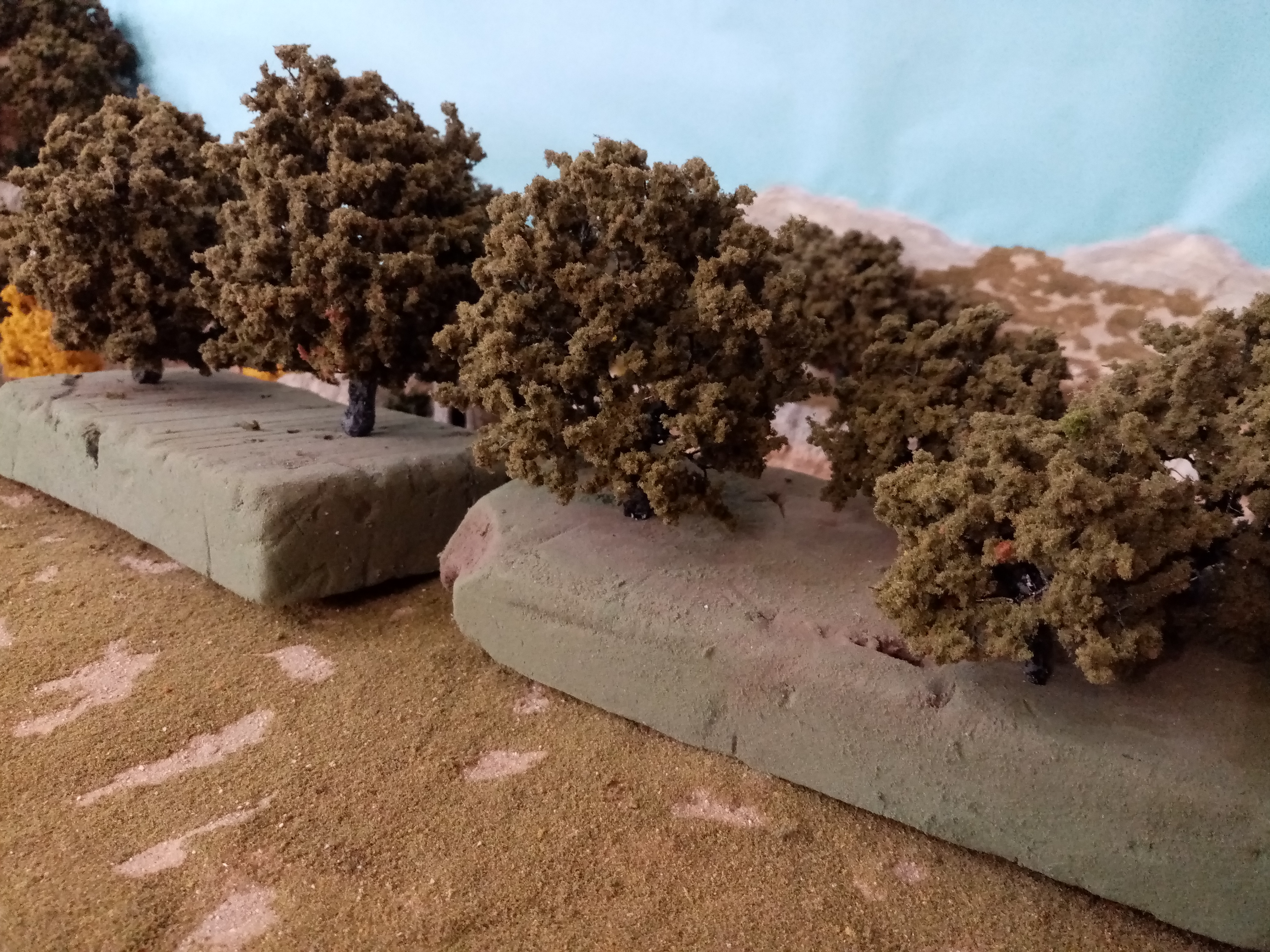

Buenas, no hace falta, si va bien trenzado aguanta bien, y cuando se pone el flocado coge más fuerza.
Dejo dos fotos para que veas la altura que se puede conseguir, el que esta al lado del cortijo es todo cobre, el otro el principio es de madera.
Manuel.

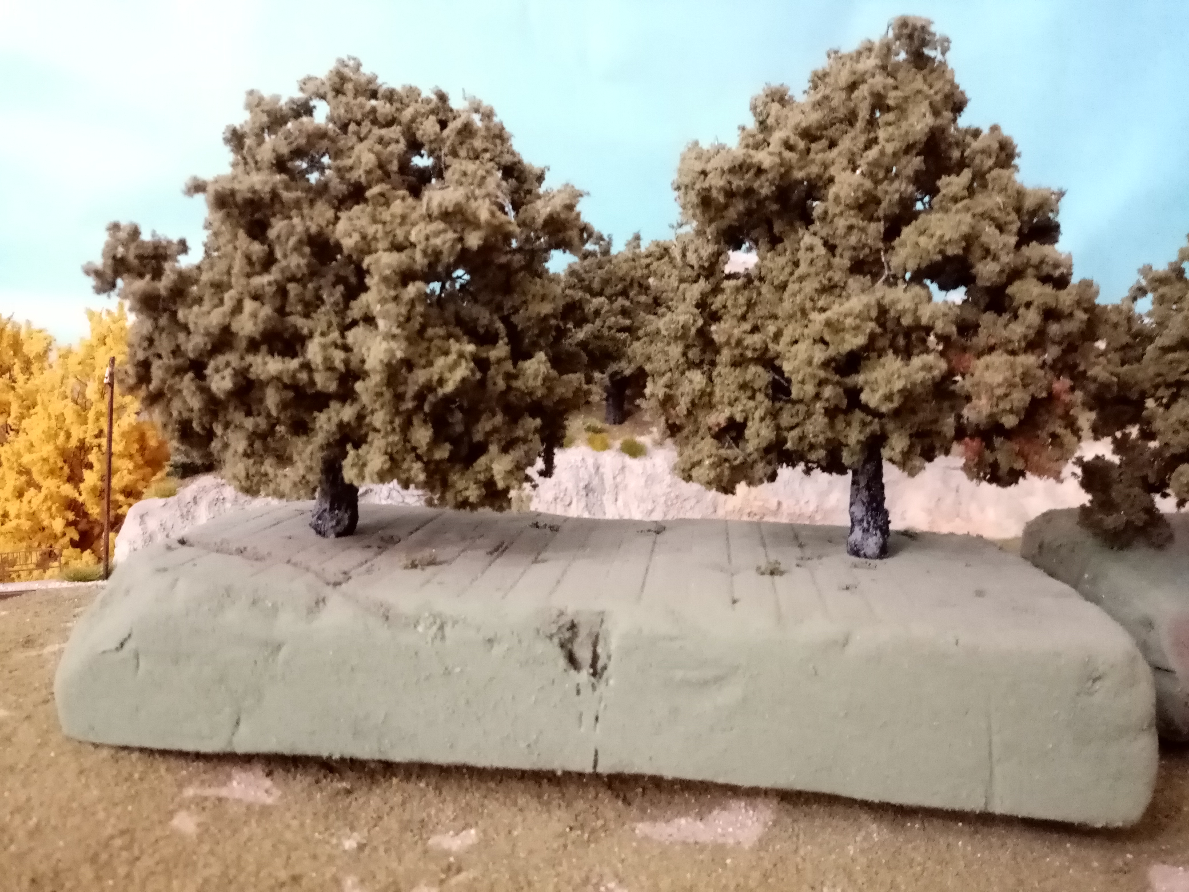

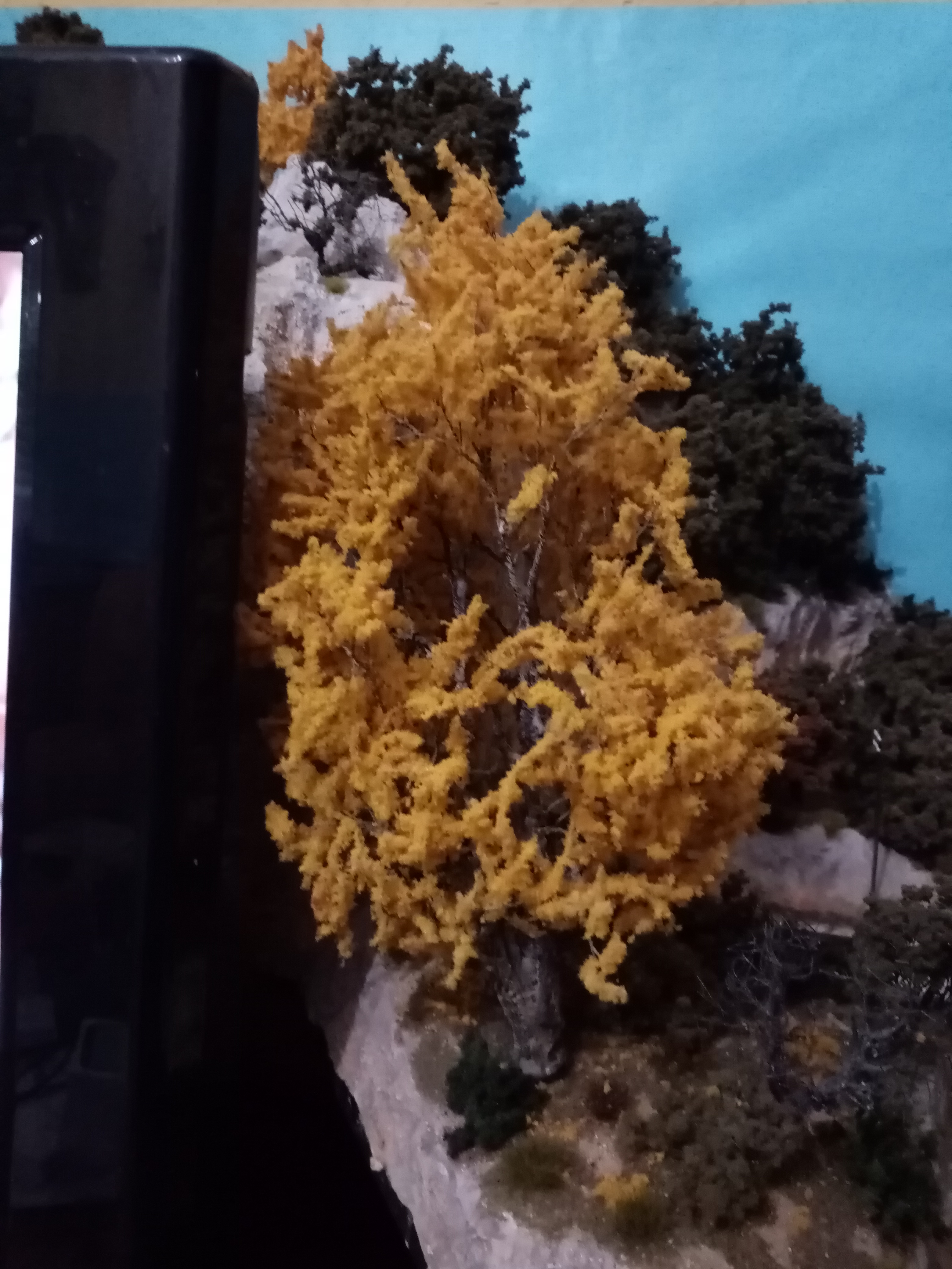

La verdad es que si es muy lioso hacerlos, pero es muy grato ver el resultado. Yo llevo ya algún tiempo haciendo y poco a poco vas depurando la técnica y obteniendo mejores resultados. Es cuestión de tiempo y paciencia. No hay que desanimarse si los primeros no salen como esperábamos. Los primeros que hice al empezar fueron prácticamente desechados y distan mucho de los actuales después de la experiencia que se va adquiriendo con la práctica.
Yo le aplicaba estaño, pero más que nada por evitar posibles oxidaciones, cosa que creo que al final no sucede. Después recubro el tronco con cola blanca ligeramente diluida aplicada con pincel y pulverizo con polvos de talco en varias pasadas, o bien recubro el tronco y ramas principales con pasta de modelar.
Con tu permiso pongo unos fotos de los míos.
Jesús
Tronco recubierto de pasta de modelar y despues se le ha pasado un cepillo de dientes para hacer las ranuras de la corteza
Añadido el polifiber
Añadido el flocado
Este lo hice espolvoreando con polvos de talco. Si la falta de definición de la foto

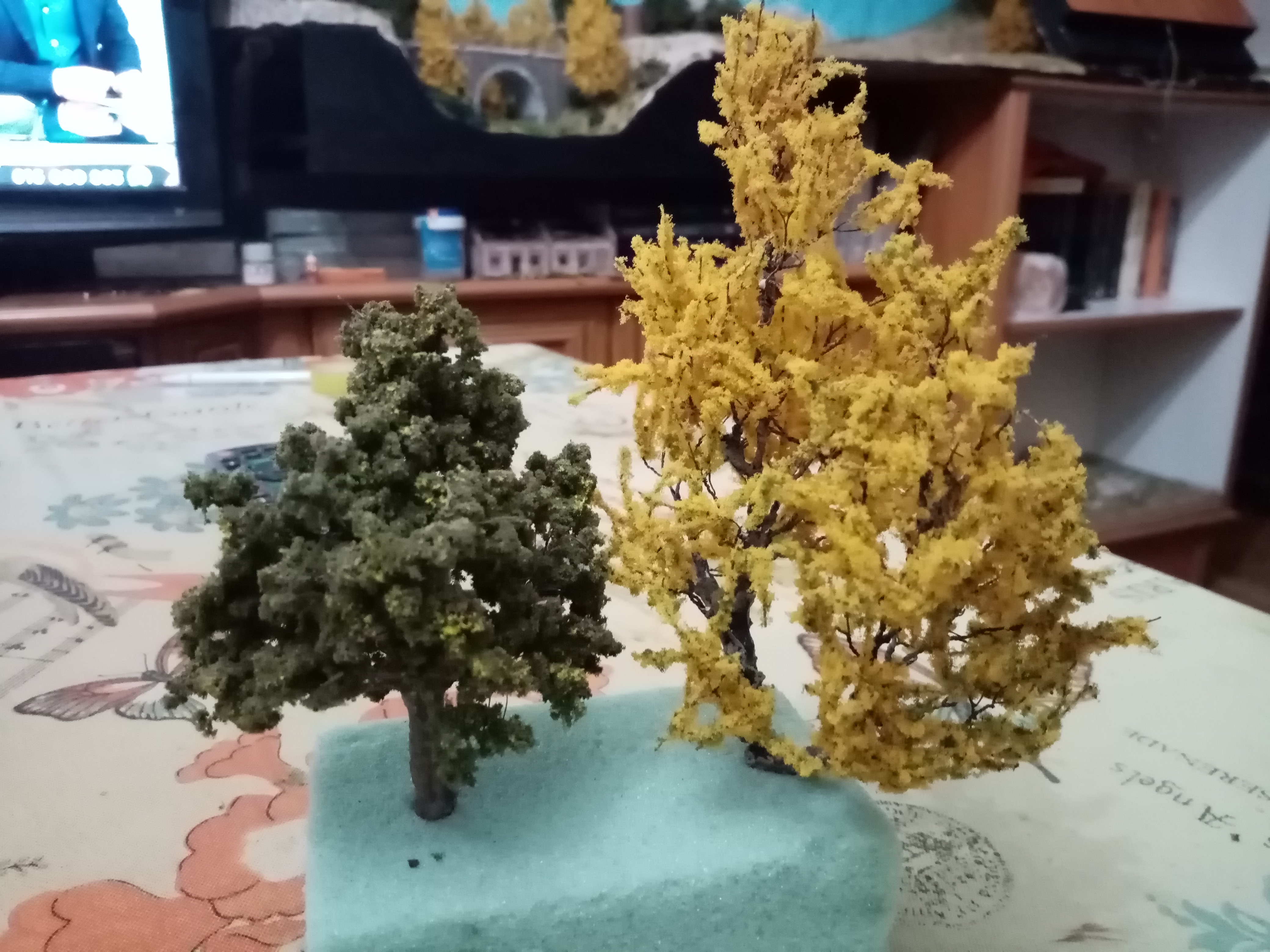

Diferencia entre los primeros álamos que hice (izquierda) y los actuales (derecha)

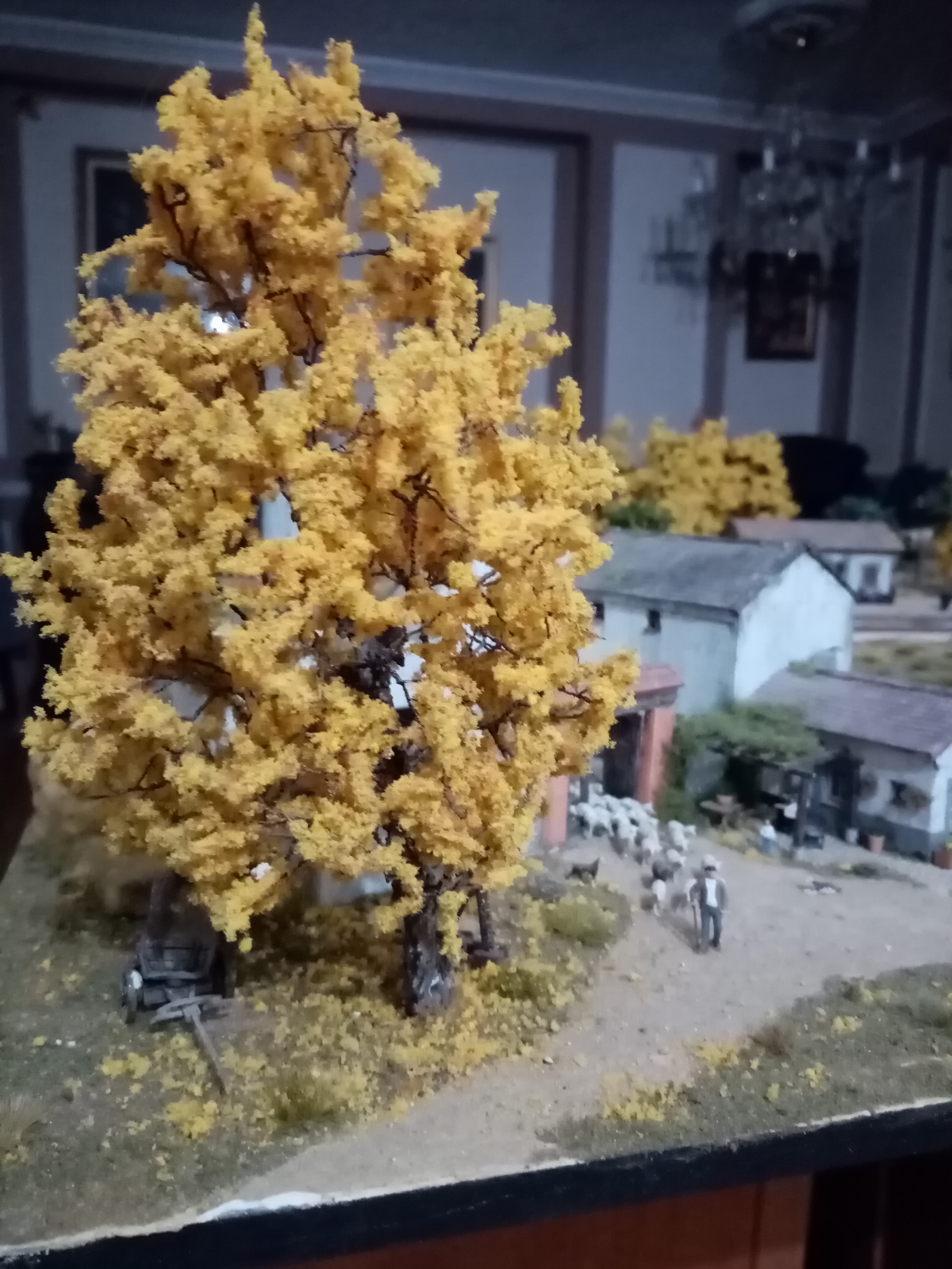

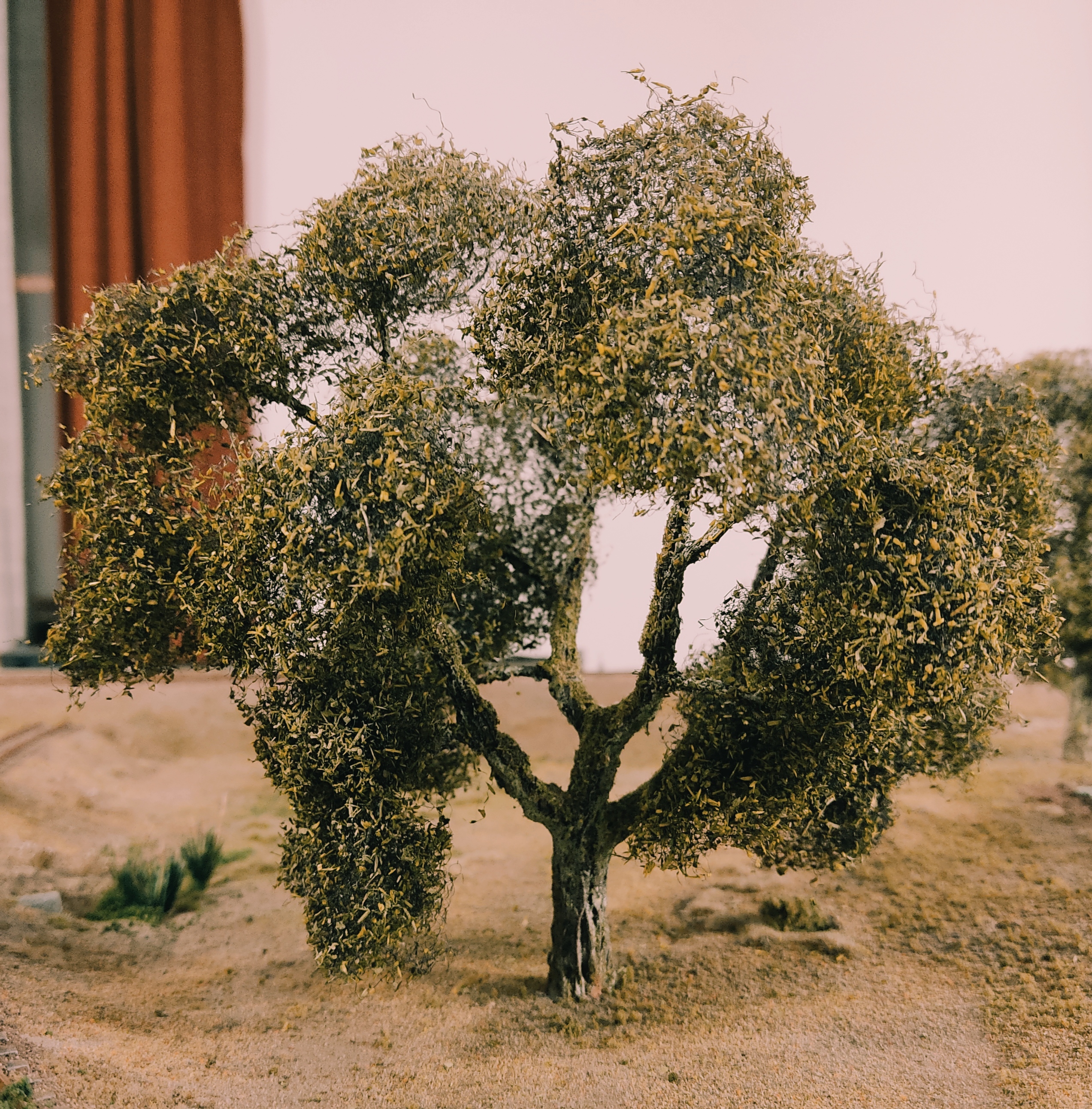

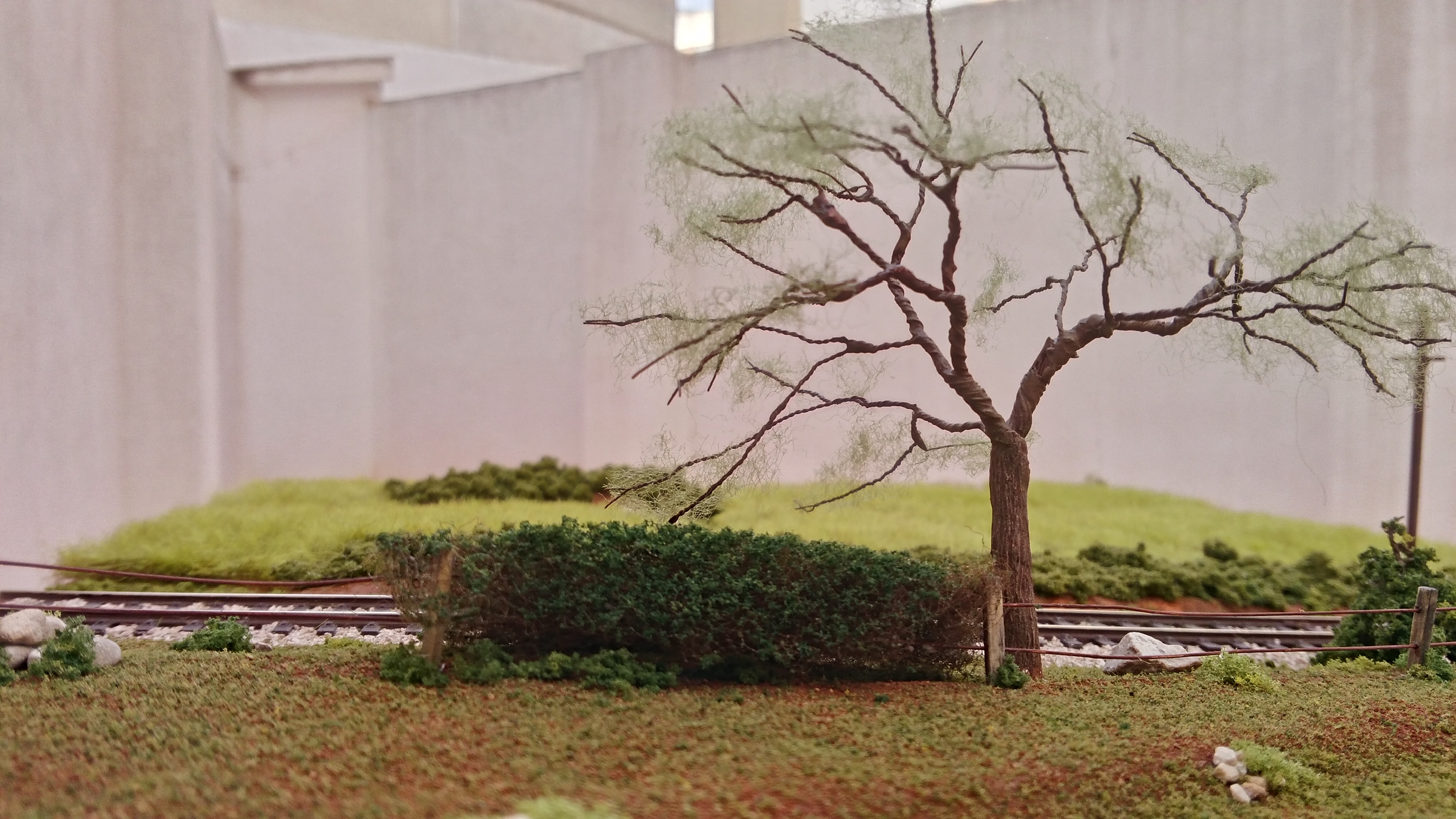

Buenas, gracias por ver los tutoriales, y para nada me molesta que pongas fotos, la idea es intercambiar ideas, para mi los primeros eran un poco desastre, pero poco a poco he ido depurando la técnica, y como comento no es un método rápido, pero merece la pena, además se pueden hacer sin tener maqueta, yo mientras planeaba la renovación de la maqueta los iba haciendo, y los guardaba en cajas de zapato, y como se necesita poco para hacerlos, los hacía en las hospitalizaciones de mi padre estando con el, en la maqueta hay más de 200 árboles.
El tema tronco lo tratare en otro video, yo hago una mezcla de aguaplas, esponja de flores y cola blanca, y aguanta muy bien.
En las fotos dejo la comparativa de uno de los primeros arboles junto con uno de los últimos. La otra es un pequeño bosque.

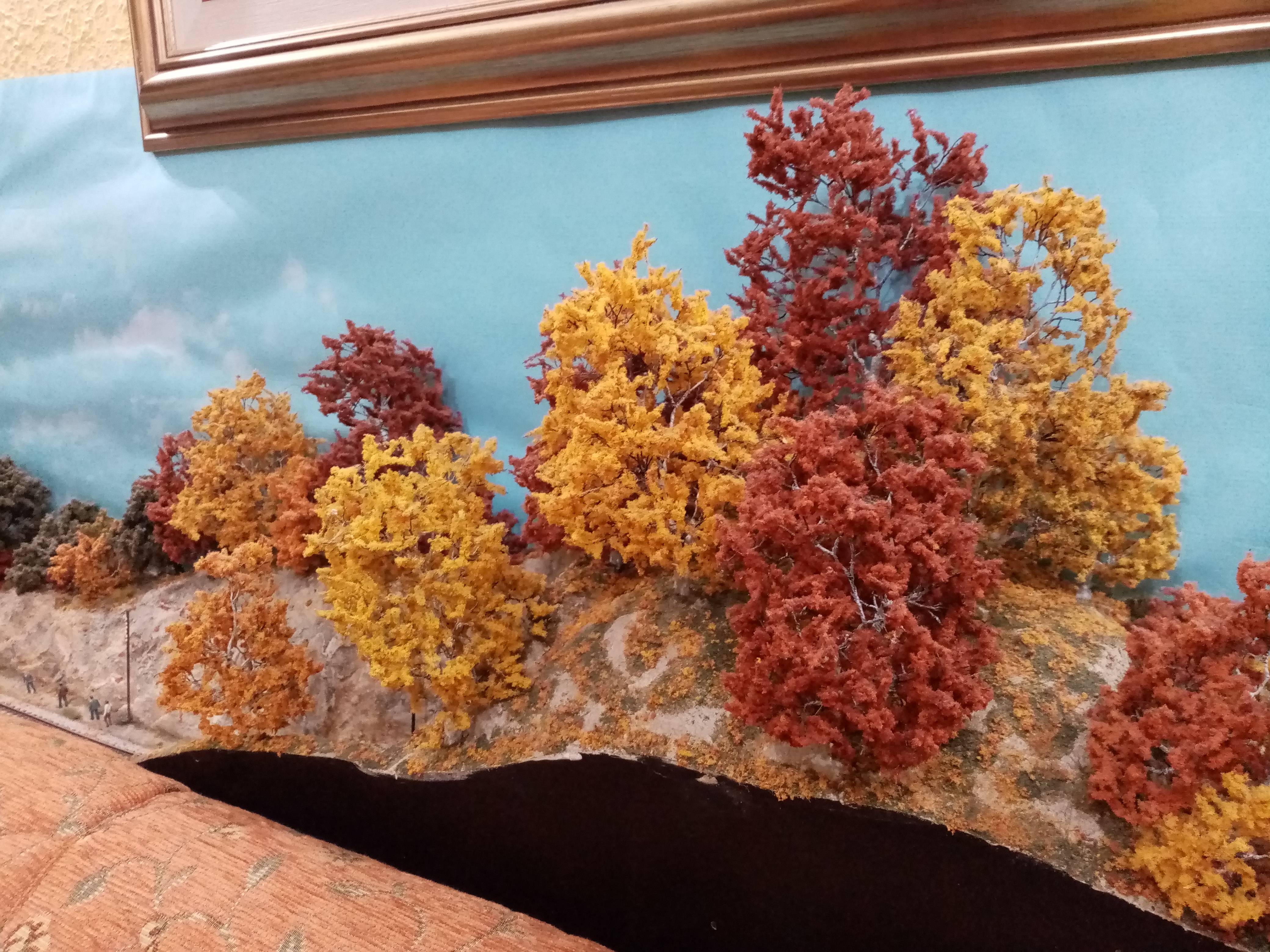

Al final, el método empleado para hacer los troncos y ramas por casi todos los modelistas es el mismo. La diferencia está en la manera de tratar el asunto del follaje. En ese sentido recomiendo las marcas Mini Natur y Sylvia SDD. Sus productos permiten hacer el conjunto ramas finas y hojas de forma sencilla sin más que recortar las formas adecuadamente y pegar con pegamento en spray. He aquí un nogal, chopos y un castaño realizados de esa forma.
