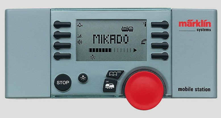

Tengo alguna duda sobre lo que describes como Mobile Station. Si es antigua como de hace 10 años será la MS1 y está bastante bien, lleva una pantalla pequeña. Si tiene 4 posiciones de locomotora no es una MS, es un mando Delta.
Tal cuál es la de la foto que adjuntas Javiermark,la misma.Muchas gracias por aclararme la dirección que lleva.Tengo miedo de que el decoder esté tocado o algo,ya que al principio en analógico funcionaba a la perfección y ahora va lentísima en un sentido y a veces hasta a saltos,no sé que le habrá podido pasar.Respecto a la Br 53 no sé que tipo podrá llevar,pero me imagino que con la Mobile station no
debería tener problema para controlarla.En algún sitio he leído que esta central es muy básica e inferior en cuánto a funciones respecto al Lokmaus de Roco (este lo tengo para continua).

Tengo estos dos y la petaca o transfromador es de Trix,no sé si es igualmente válido para alimentar la Mobile Station de Marklin.La verdad que conseguí las dos a precio de saldo y nunca llegué a utilizarlas.

Dos MS1. Luego han sacado la MS2 que es MM y DCC y además controla accesorios, y la ha sobrepasado en todo.
Como digo Märklin me pone de lo nervios con tantos cambios en controladores.
Ahora las MS1 salen a unos precios ridículos. Pero bueno con una de esas le daba a las primeras (y únicas) con sonido hace muchos años. Sirven para una cosa muy pequeña
