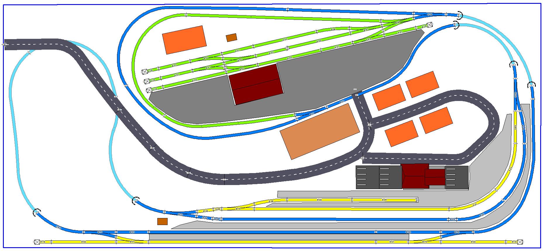

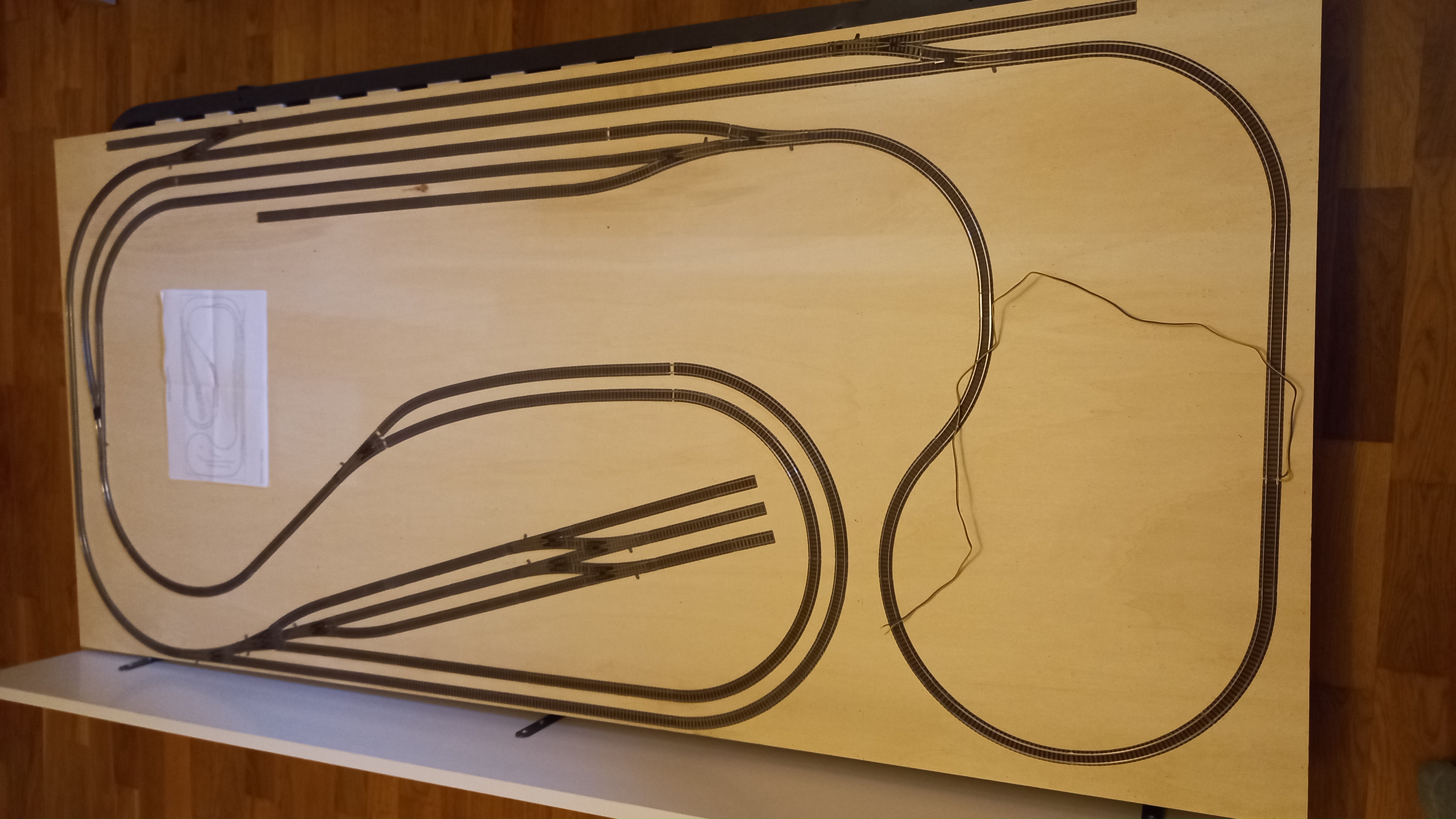

Hola, llevo un tiempo dándole vueltas a un nuevo proyecto de maqueta con mi hijo.
Disponemos de un espacio de 180 x 80 cm (+- 5 cm).
Tendrá que ser abatible o irá debajo de una cama por lo que no puede tener mucha altura.
Será via fleischmann Piccolo con balasto incorporado.
Será de vía única basada en tipo hueso de perro.
Hasta ahora hemos llegado a este diseño. Tiene una estación en curva y una pequeña zona industrial. He añadido mejoras gracias a la ayuda de algunos foreros de escala N y os la quería enseñar también a vosotros
A ver qué os parece. Toda sugerencia y comentario será bienvenido.

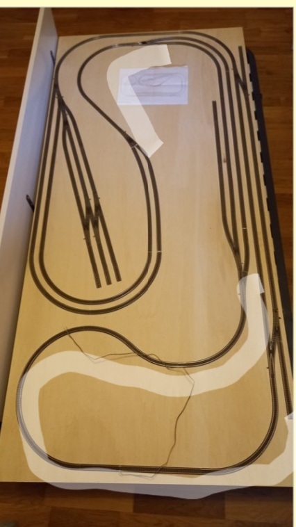

Pues ya hemos fijado las vías en el diseño definitivo y estamos probando el material rodante.

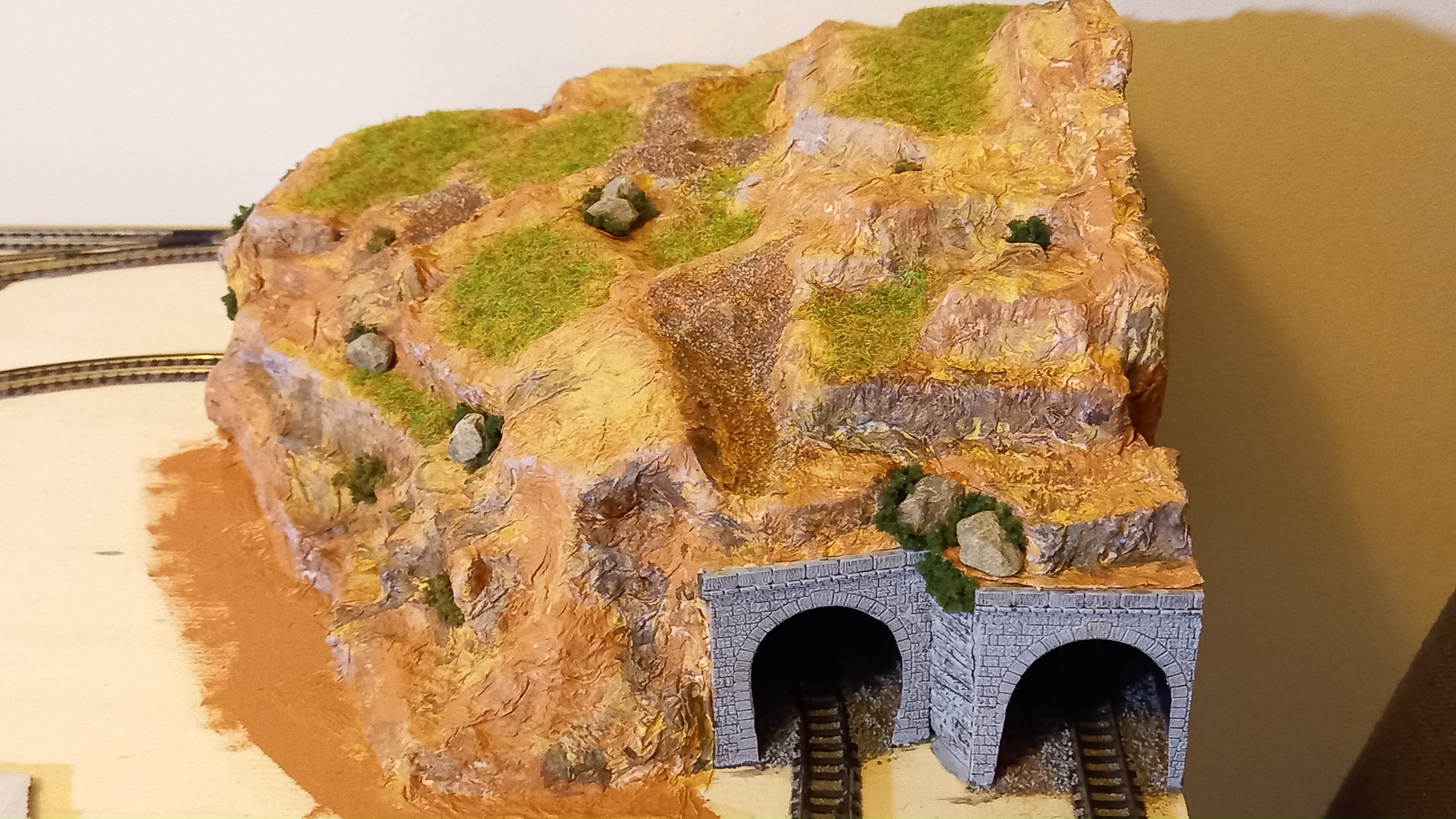

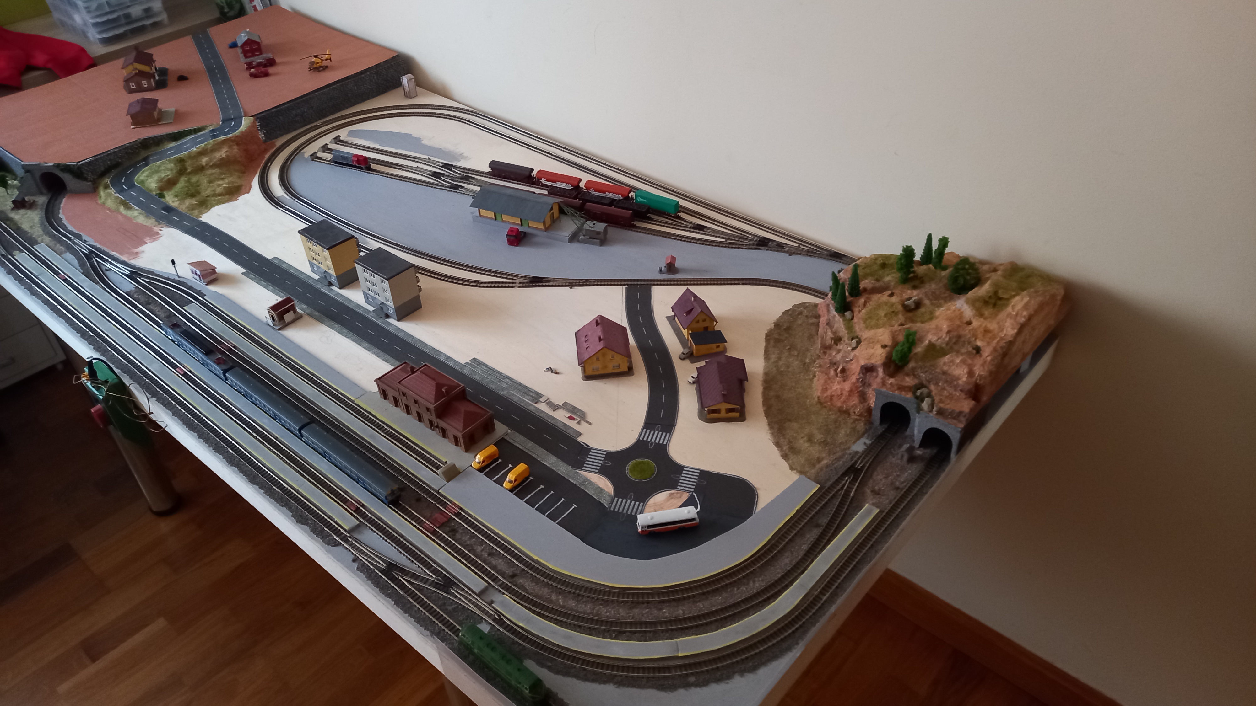

Avanzamos en la decoración.
El pequeño trozo de montaña que separa estación de zona industrial.

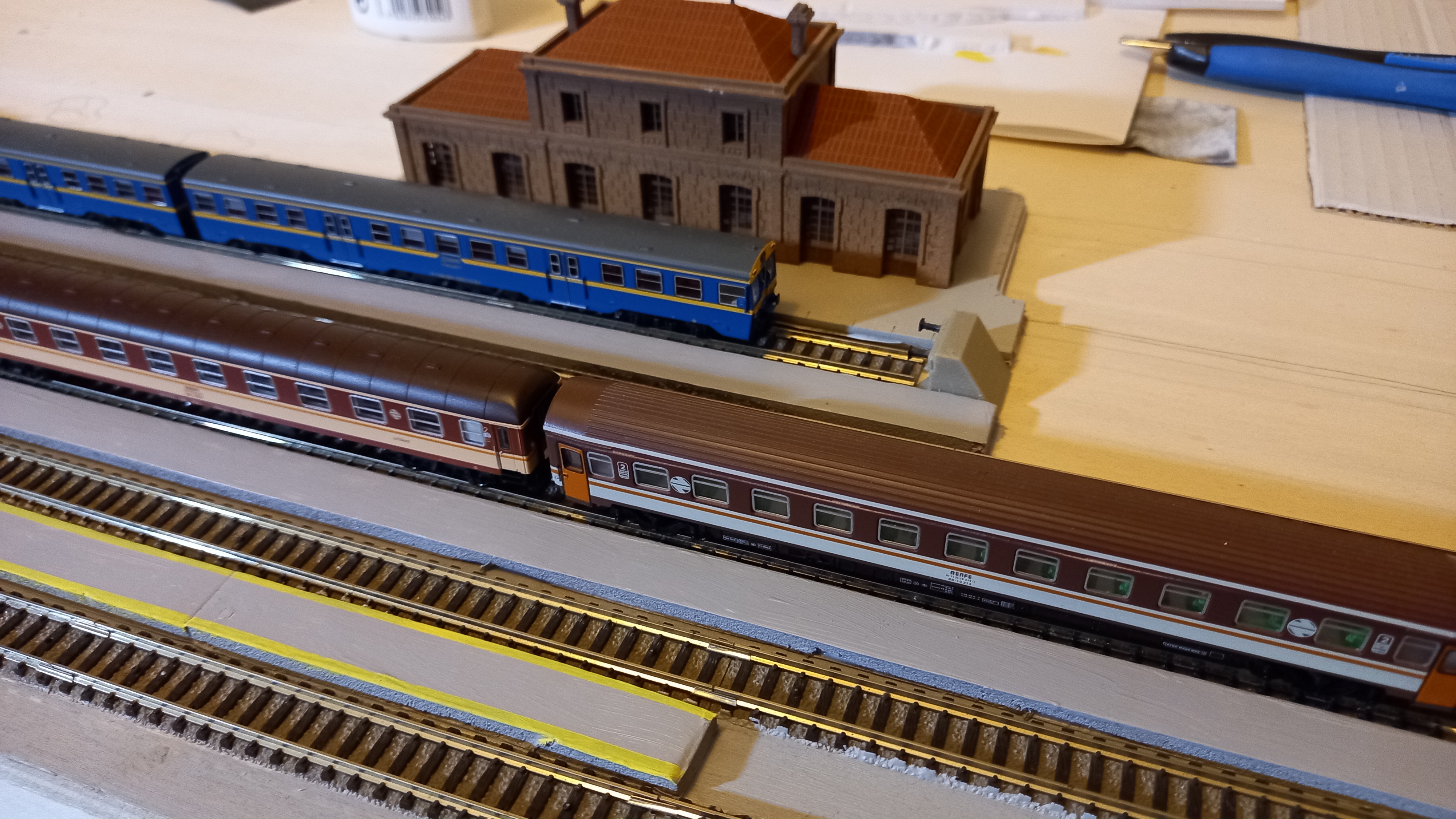

Y también empezamos con la estación y los andenes.

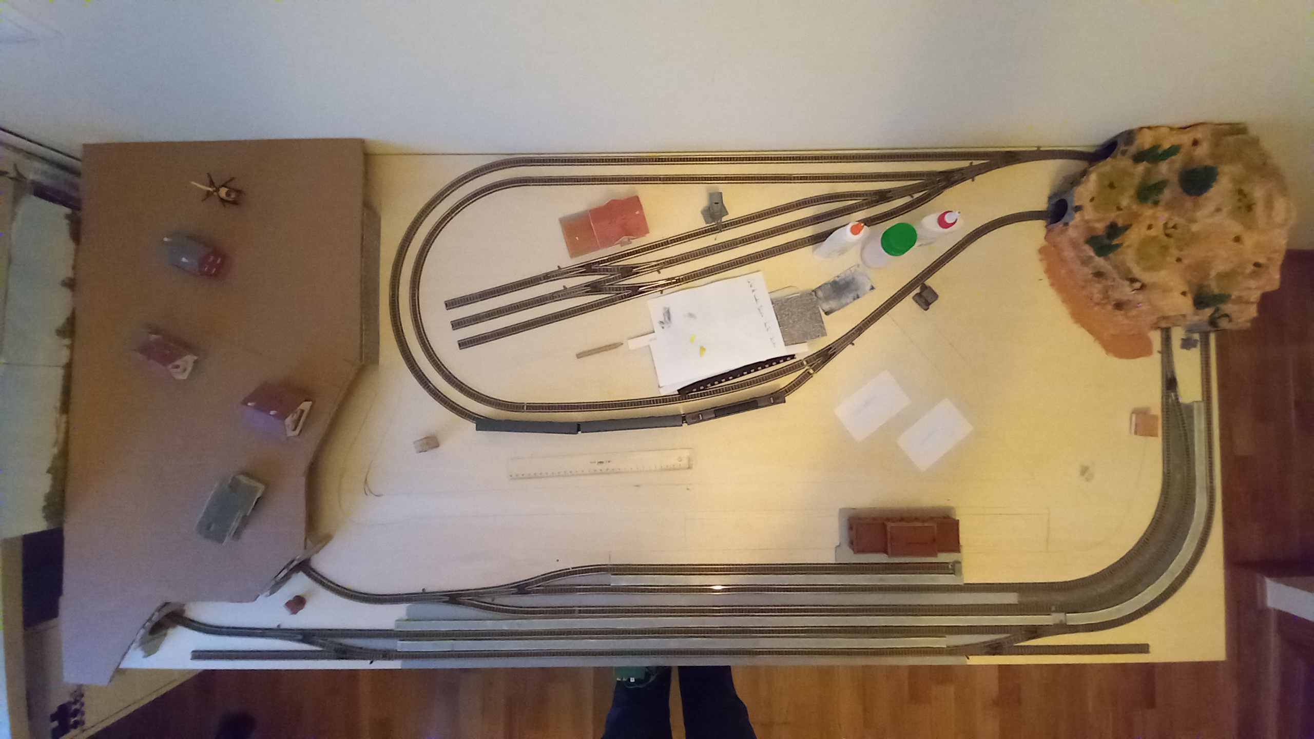

Vamos avanzando en la decoración y planteando zonas de edificios

Avanzamos despacio
Empieza la cuadrilla de urbanización
Lo del hueso de perro está bien porque te ahorra los bucles de retorno y us gestores (en DCC). pero estéticamente parece vía doble más que viá única.
Pues francamente viendo le avanzado estadío de construcción no sé si te va a sentar bien el comentario pero en mi modesta opinión este trazado te permite pocas circulaciones y no hay ninguna estación oculta que permita una variada explotación con diferentes composiciones, en su dia hace ya muchos años y antes de pasarme de N a HO, yo hice una maqueta con una estación visible y 2 ocultas una a nivel 0 cm y otra superior unos 20 cm mas arriba que la cedí gratuitamente a la Asociación de Amigos del Ferrocarril de Sant Cugat del Vallès (https://ferrocatassantcugat.wordpress.com/) presumo que todavía debe de estar ahí por si quieres verla.No obstante, si quieres busco fotos y si las encuentro, las cuelgo.

Ningún problema Callahan por el comentario.
Mi espacio en altura es muy limitado porque la maqueta sin patas va guardada debajo de la cama nido por lo que hacer 2 niveles para meter estacion oculta era imposible.
En cuanto a circulaciones la estacion principal da para poder hacer algún sobrepaso y la de Mercancías para hacer composición es. Por ahora nos entretiene dentro de la premisa de sencillez ya que mis habilidades con la electricidad y la electrónica son cortinas
Un saludo y gracias por los comentarios

A mi el diseño me gusta. Y me permito una crítica espero constructiva. ¿No te has planteado en el lado izquierdo del hueso de perro (donde no está la estación de mercancías) hacer una estación oculta, en curva, ocultando todo el tinglado? No sé si me explico o la he liado :D Yo creo que te daba más juego.

Me gusta mucho y si me permites ¿porque no añades algo bajo la montaña Sur?
A modo de guardar alguna composición
Perdona mis poco agraciadas dotes artísticas... :lol:

Eso es justo a lo que me refería. Ahi una estación oculta...

Gracias chicos por los comentarios.
La estacion oculta me la planteé pero no me da el espacio y sería de un radio muy forzado.

Hay una solución mucho mejor parte el tablero en 2 figuradamente, es decir dale un fondo decorado y deja la parte de atrás sin decorar y como estación oculta al mismo nivel.
No es una estación oculta pero si quiero dividir las escena con más edificios para dejar la zona de clasificación aparte como si fuera otra maqueta

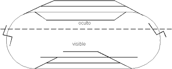

Perdona que insista pero tal y como la tienes planteada, la maqueta se te quedará pequeña enseguida y te aburrirás porque hay pocas posibilidades de tener una circulación de convoyes variada. Una estación oculta y más en N de 10 vías te puede ocupar circa unos 30 cm de ancho x lo que tengas de largo disponible, amen de que te ahorras decorar una parte importante de la maqueta con lo que eso implica en tiempo y coste de material.
Te adjunto un extracto de sobre la estación oculta http://www.trescarriles.com/fase-de-disentildeo.html
"Modelismo Ferroviario: Fase de Diseño.
Los trenes no dan vueltas.
Efectivamente, los trenes circulan de una estación a otra por algún motivo concreto, llevan mercancías o pasajeros de un lugar a otro y no se dedican a dar vueltas por un circuito volviendo a la estación de la que partieron una y otra vez, así que debemos pensar en una lógica de circulación realista para nuestra maqueta que se acople al espacio disponible.
Esta es una de las premisas más importantes para conseguir una maqueta divertida y sorprendente, pero es difícil encontrar esa lógica de circulación porque es materialmente imposible representar en tan reducido espacio ni siquiera dos estaciones entre las que haya un servicio ferroviario coherente. Así pues debemos encontrar un truco para simularlo. La "magia" del modelismo ferroviario.
La opción más divertida suele ser esconder una estación oculta dentro de la maqueta, ya sea en un nivel inferior o en una zona trasera oculta por un paisaje modelado o tras un panel de fondo.
Desde esa estación oculta distribuiremos la circulación de los trenes.
Hay aficionados que les cuesta trabajo pensar en poner parte del circuito invisible. ¿Qué sentido tiene tanto esfuerzo y coste si luego no se va a ver?, la respuesta es sencilla, la magia no está en el conejo sino en la chistera.
El efecto de que un tren salga de una estación a la vista, comience su recorrido por una vía principal, se adentre en un túnel y no vuelva a aparecer, mientras otro tren distinto aparece por otro lugar y entra en nuestra estación a la vista, causa una enorme sorpresa y sensación de realismo, tanto al espectador ocasional como al propio mago que ya conoce el truco.
Además tiene la ventaja de que podríamos tener dos estaciones a la vista pero los trenes no tendrían que hacer un ridículo recorrido de un par de metros de una estación a otra. Podemos sacar un tren de la estación A y meterlo en la estación oculta, esperar un poco allí y al cabo de un rato sacarlo para dirigirlo a la estación B.
Si en nuestro espacio ya cabían 2 estaciones, habilitando un nivel oculto dispondremos de 3 y la versatilidad de la circulación será muchísimo mayor y más realista. Este efecto es útil en todo tipo de maquetas pero para las maquetas pequeñas es absolutamente clave para evitar una circulación continua en un óvalo.
¿Cuántas vías debe tener la estación oculta?, eso va a depender del tamaño de la maqueta. 2 vías es suficiente para hacer el truco de que un tren se oculte y salga otro a la vista, pero cuantas más vías haya mayor será la variedad de la circulación."
Espero que te inspire y que te sirva.
Nota 24 May 2022 12:07
Mensajes: 141
Registrado: 20 Sep 2017 10:27
Entiendo perfectamente el sentido de una estacion oculta pero en esta fase de desarrollo es ya inviable.
Mi hijo y yo queríamos algo sencillo y que permitiera ver bien los trenes y hacer alguna maniobra.
https://youtu.be/IlY4sapxwlw
