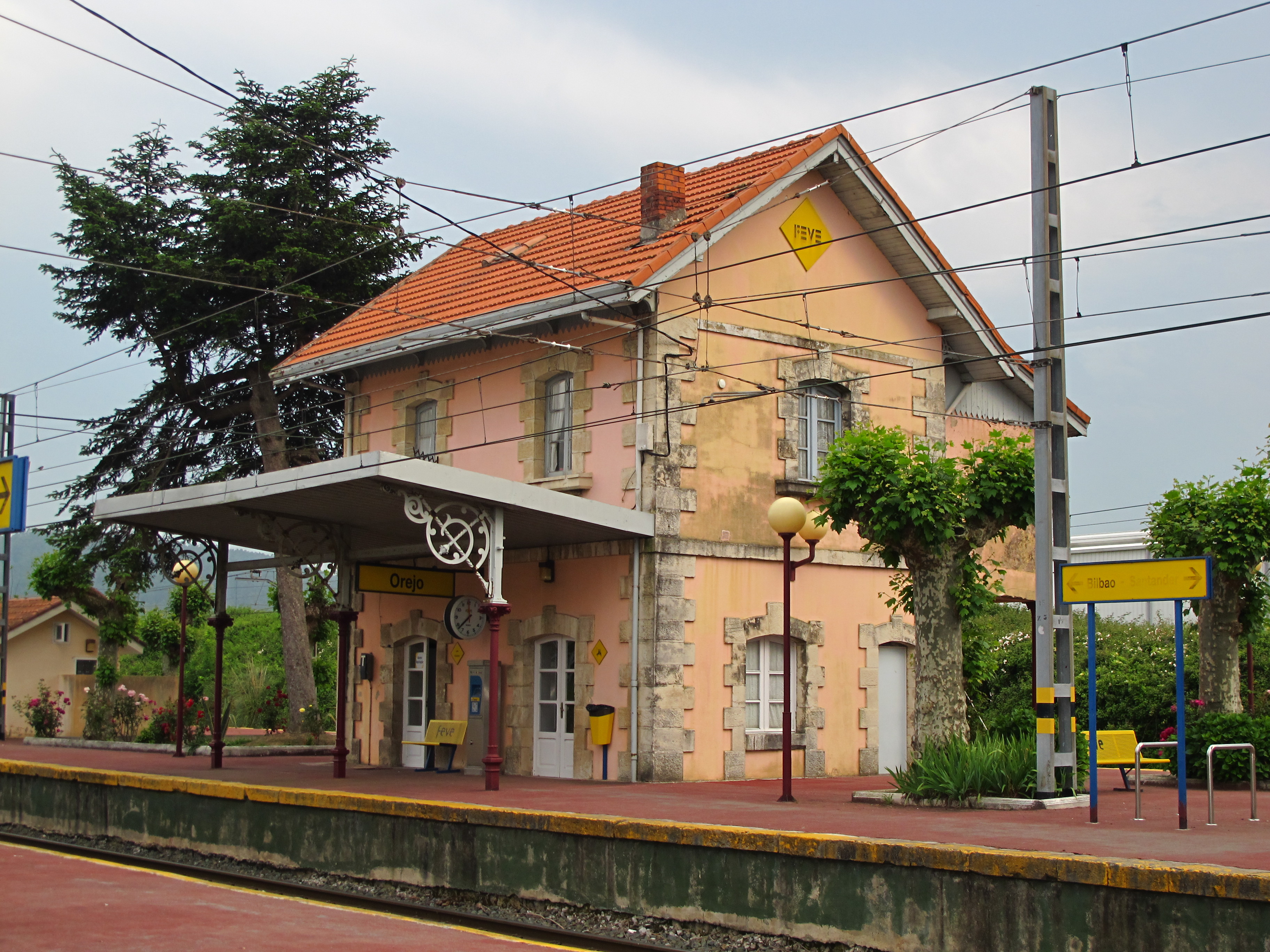

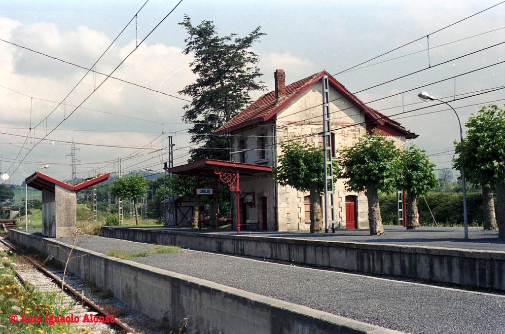

Tengo como referencia principal esta foto.

He estado estudiando un poco la foto para intentar sacar sus colores originales, he realizado un revelado digital a color, y he sacado en conclusión después de varias pruebas, que el color de la parte superior es un rojo oscuro , con el de abajo no hay duda, es blanco.
Tengo también esta foto como referencia y supongo que el rojo sea muy parecido al original.

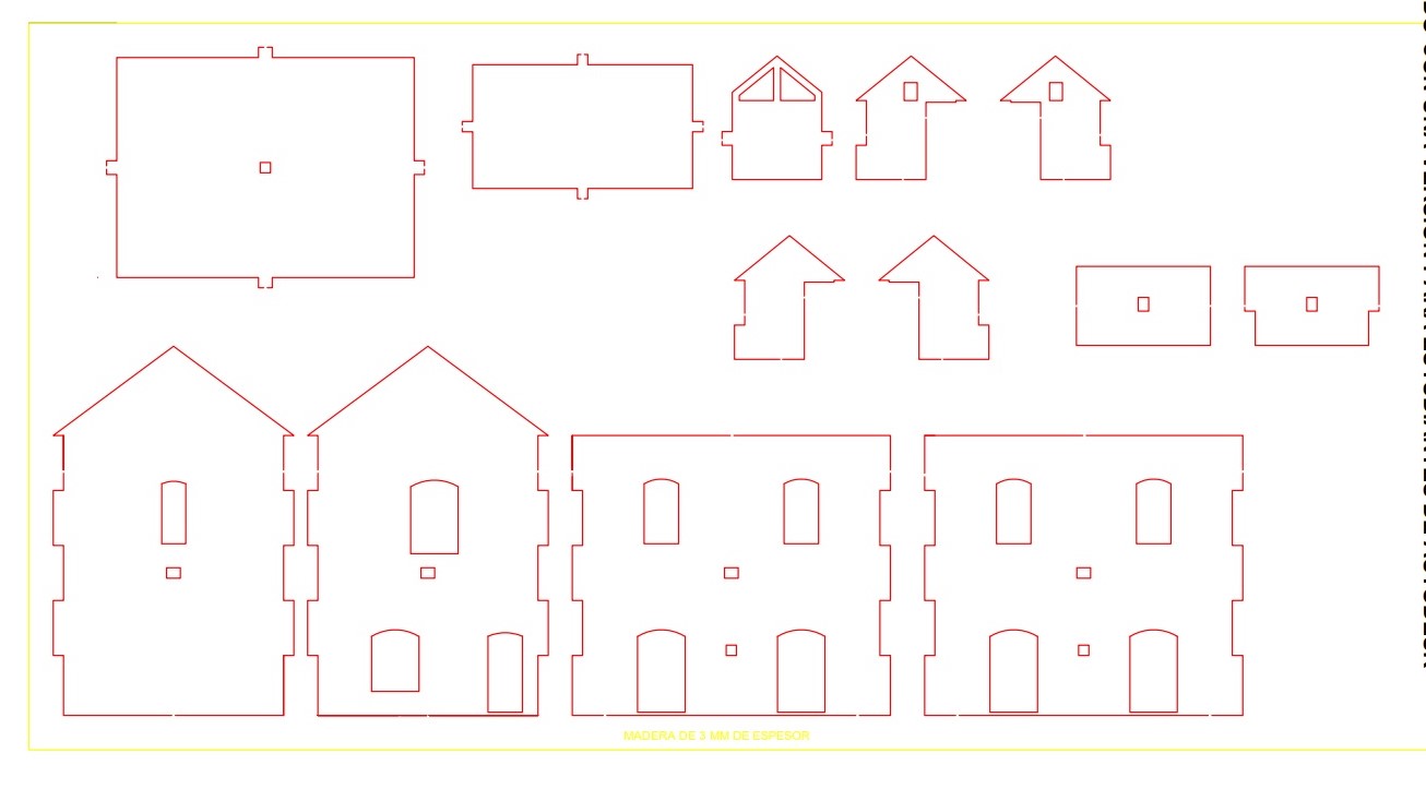

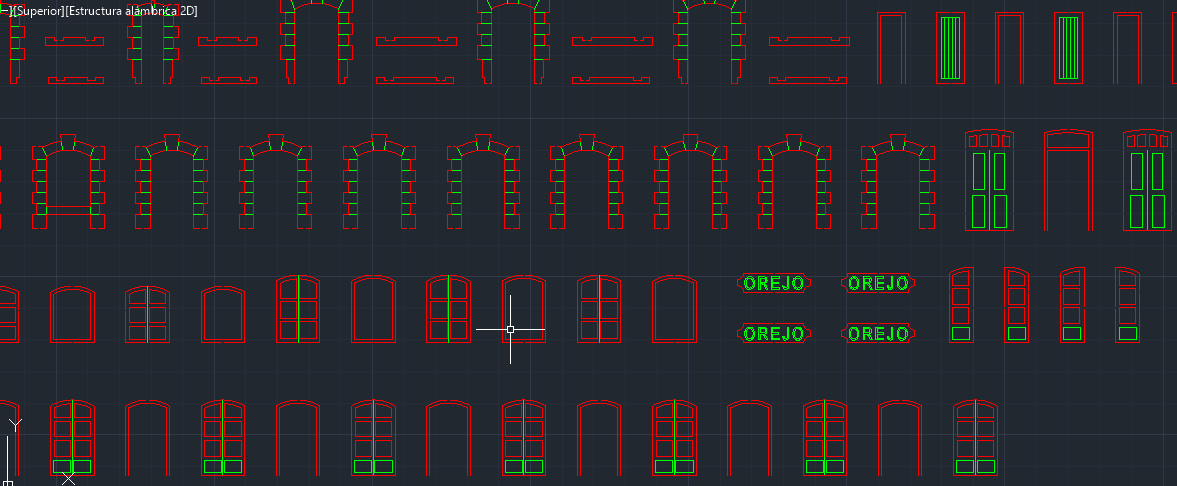

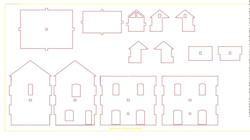

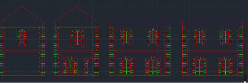

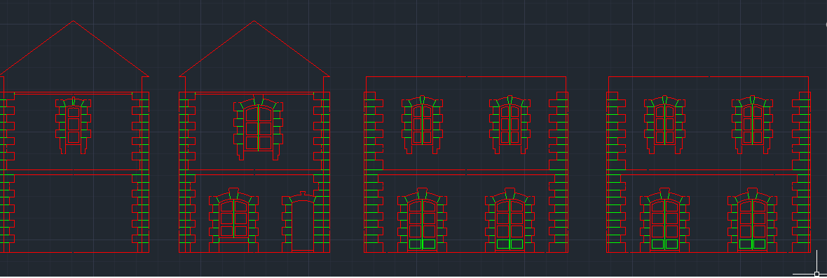

Hola, aquí están los planos realizados con autocad

Orejo con el paso de años, como mencioné en mensajes anteriores ha sufrido muchos cambios a lo largo del tiempo, para mí, la peor modificación que ha sufrido la estación, ha sido la construcción de un "añadido" en la planta superior, supongo que, con la idea de aumentar la superficie de la vivienda, desde mi humilde punto de vista, sin ningún tipo de interés por mantener la estética del edificio, como se puede ver en la foto, naturalmente esto no lo voy a reproducir.
Se puede ver en esta foto, que ese " añadido " no existe.

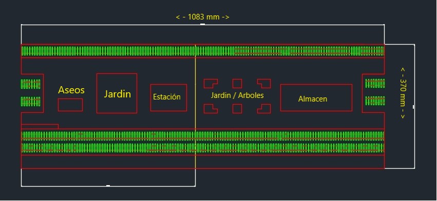

Hola, aquí tengo el plano de la estación a escala 1/87 .
La distancia entre puntas de anden 1083 mm , y la anchura total 370 mm, sin contar margenes.

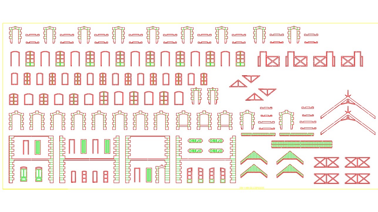

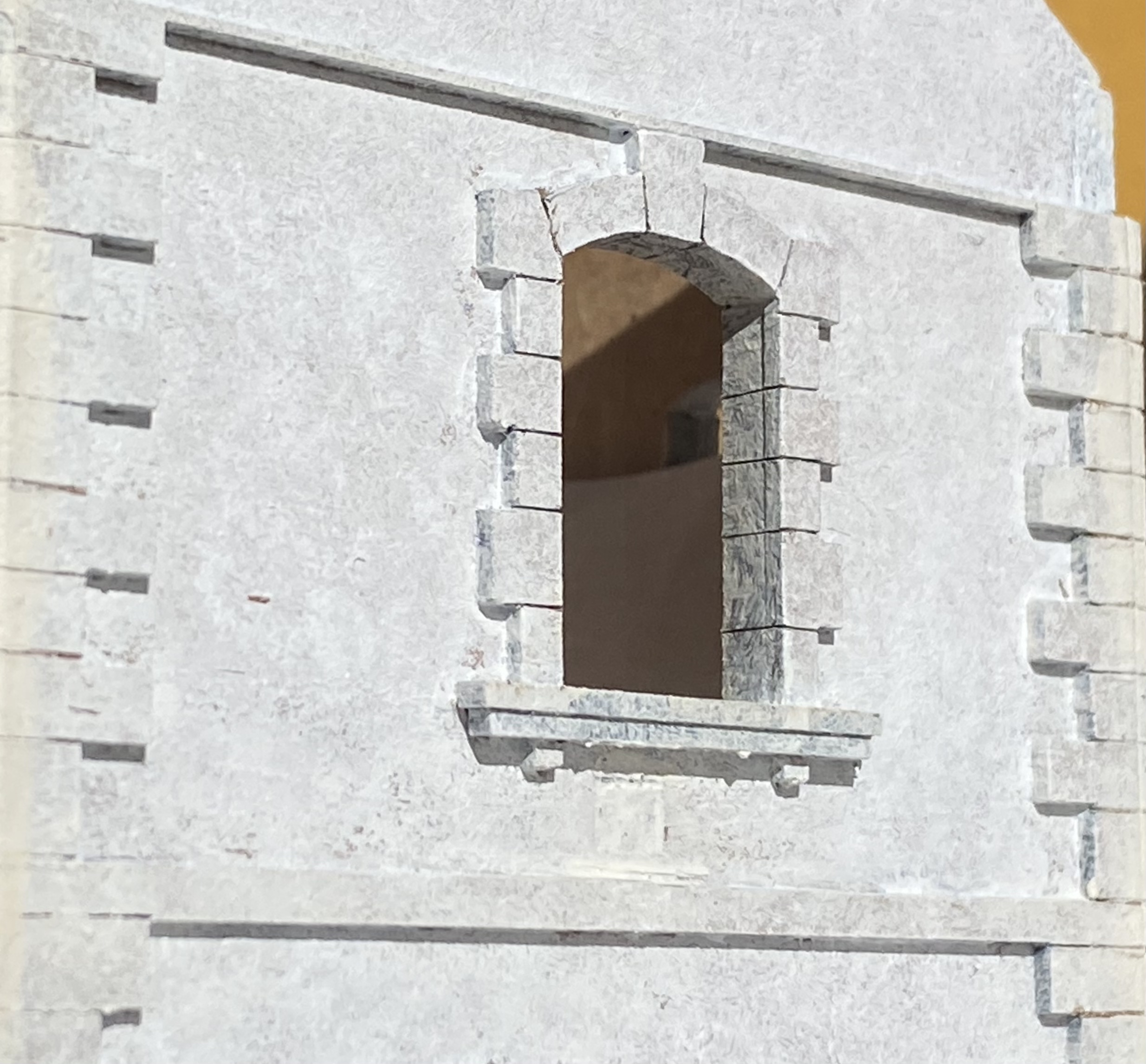

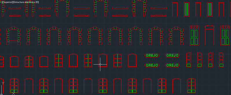

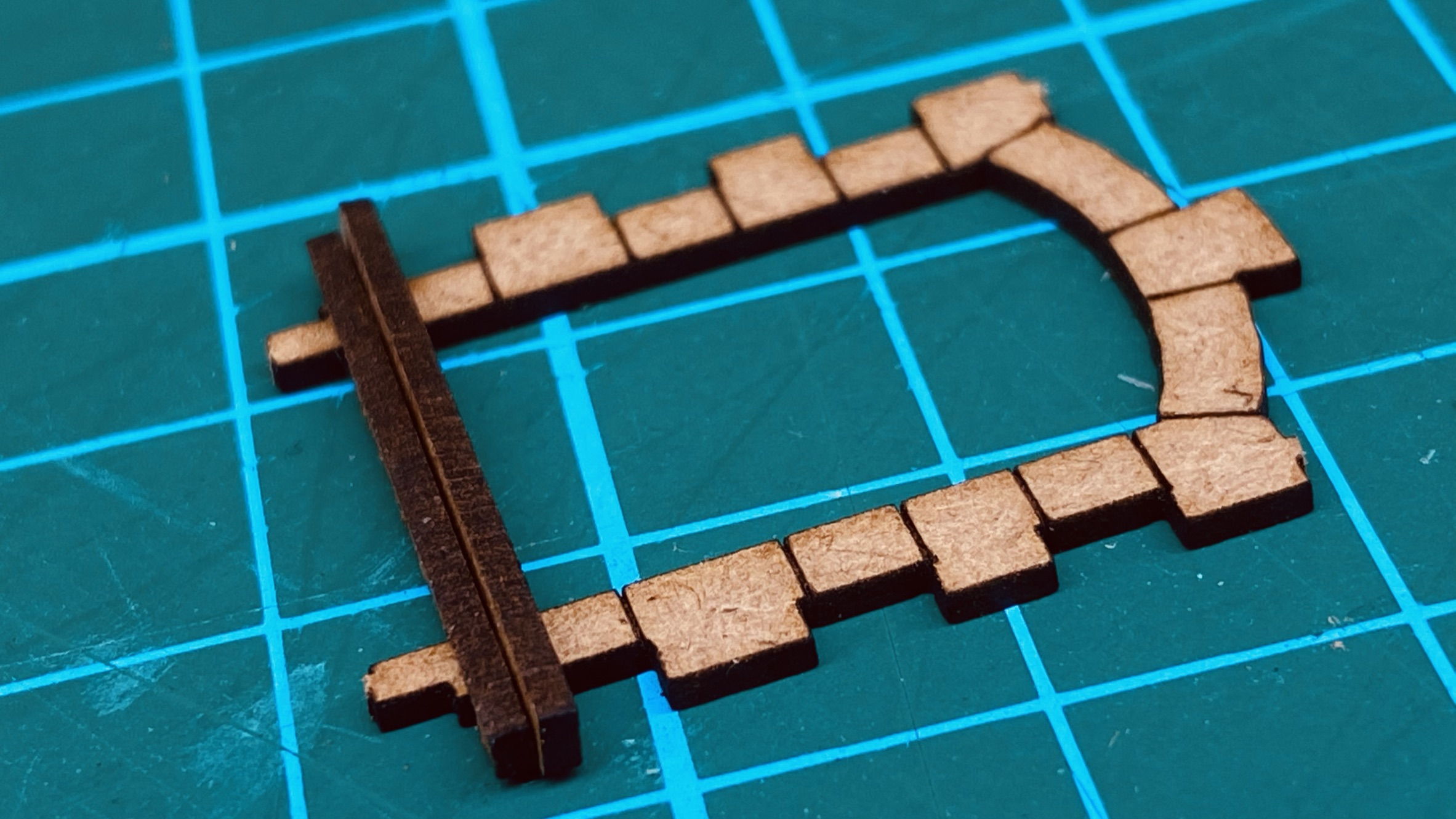

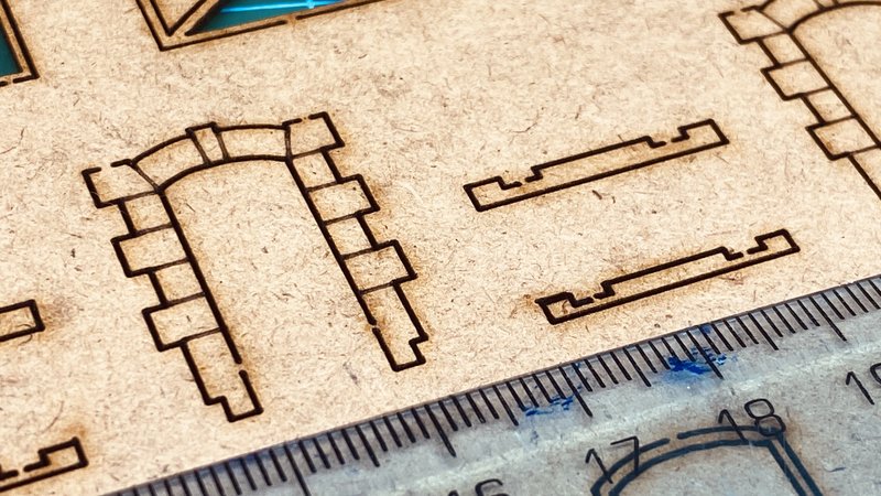

Crazem escribió:
Hola David, te voy a comentar un pequeño truco para cuando tengas mampostería en puertas y ventanas.
A la hora de dibujar el hueco de estas, para que en el alfeizar siga el hueco entre las piedras, dibuja unos pequeños medios círculos, (de 0,2 mm de diámetro es suficiente) para que el láser cuando corte haga la marca de la piedra en el alfeizar.
Te dejo un dibujo para que lo entiendas mejor.
Por cierto, un proyecto muy interesante.
Buenos días.
Muchas gracias por ese consejo, por cierto, más importante de lo que parece, en esos pequeños detalles está la diferencia, y es algo sobre lo que ya había meditado para buscar una solución, al final opte por él camino más rápido y realizar esos “ grabado “ con la cuchilla, no deja de ser una marca de 3 mm ( el espesor del DM ) y de 1 mm en la moldura de mampostería , que una vez pintado quedará “ bien “.
Es una pena que las piezas ya estén cortadas , pero voy a modificar los planos de otras construcciones pendientes, porque me ha gustado mucho la idea y ademas de ahorrar trabajo, mejora el resultado .
Muchas gracias de nuevo.

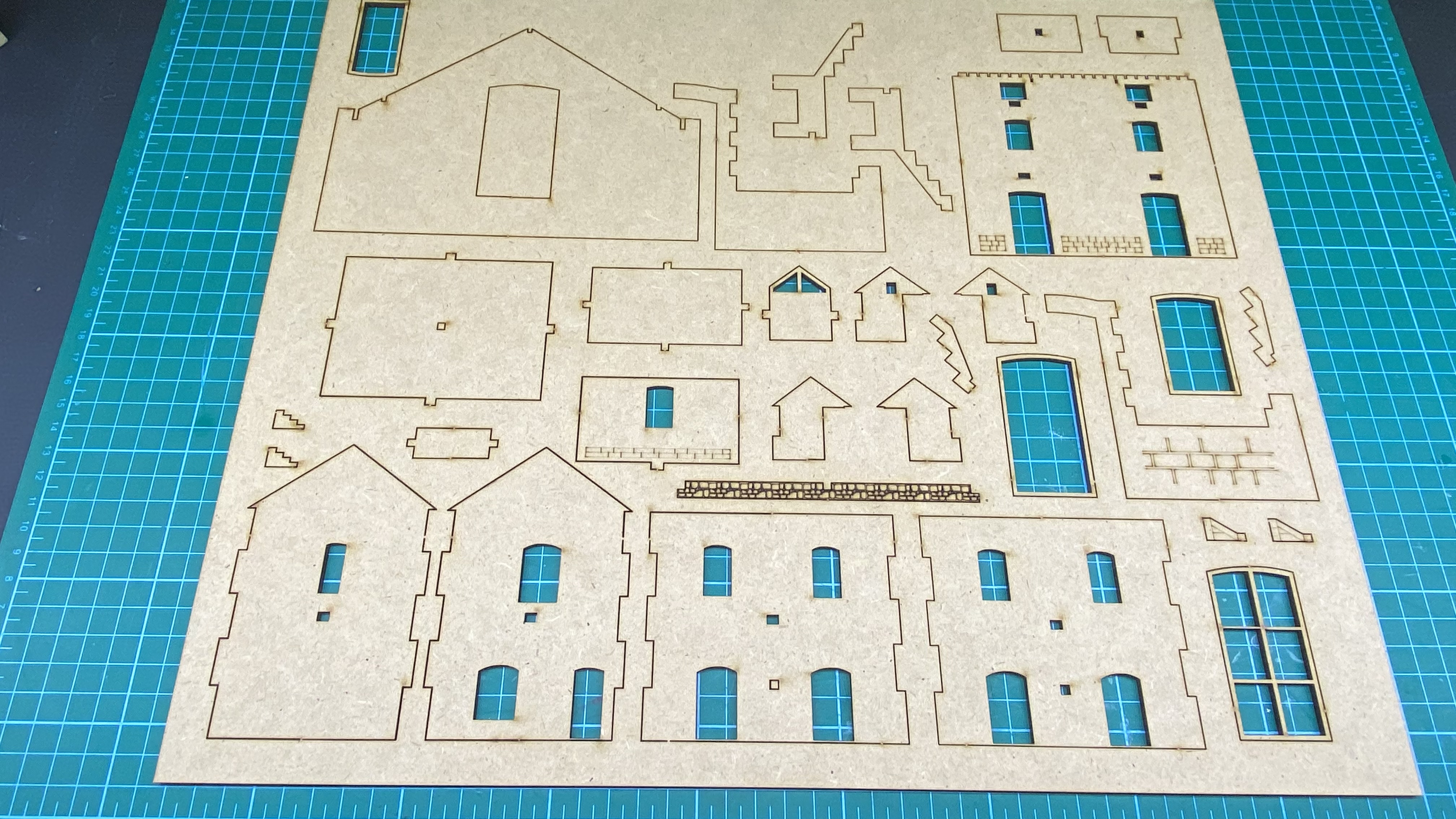

Hola a todos .

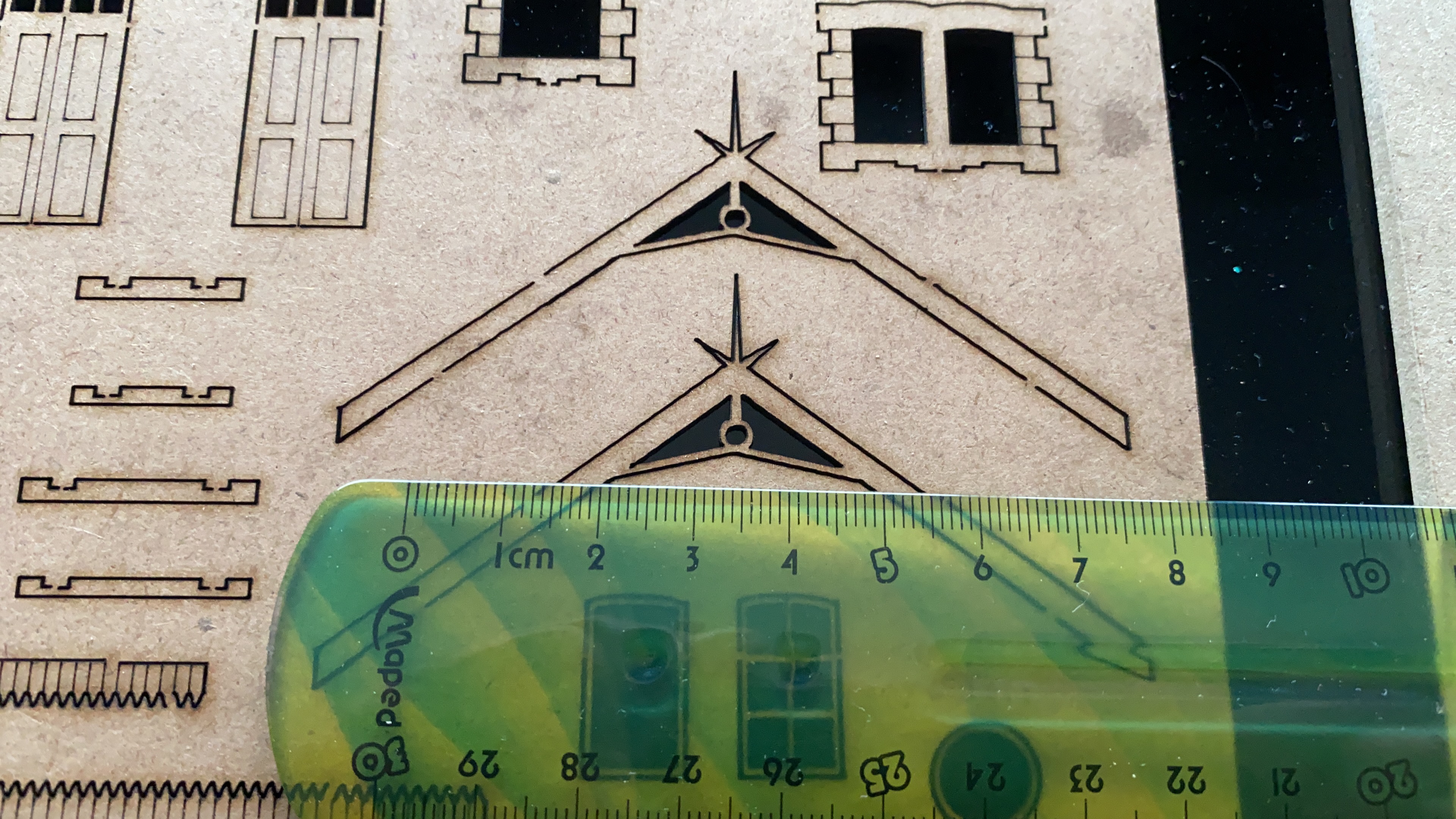

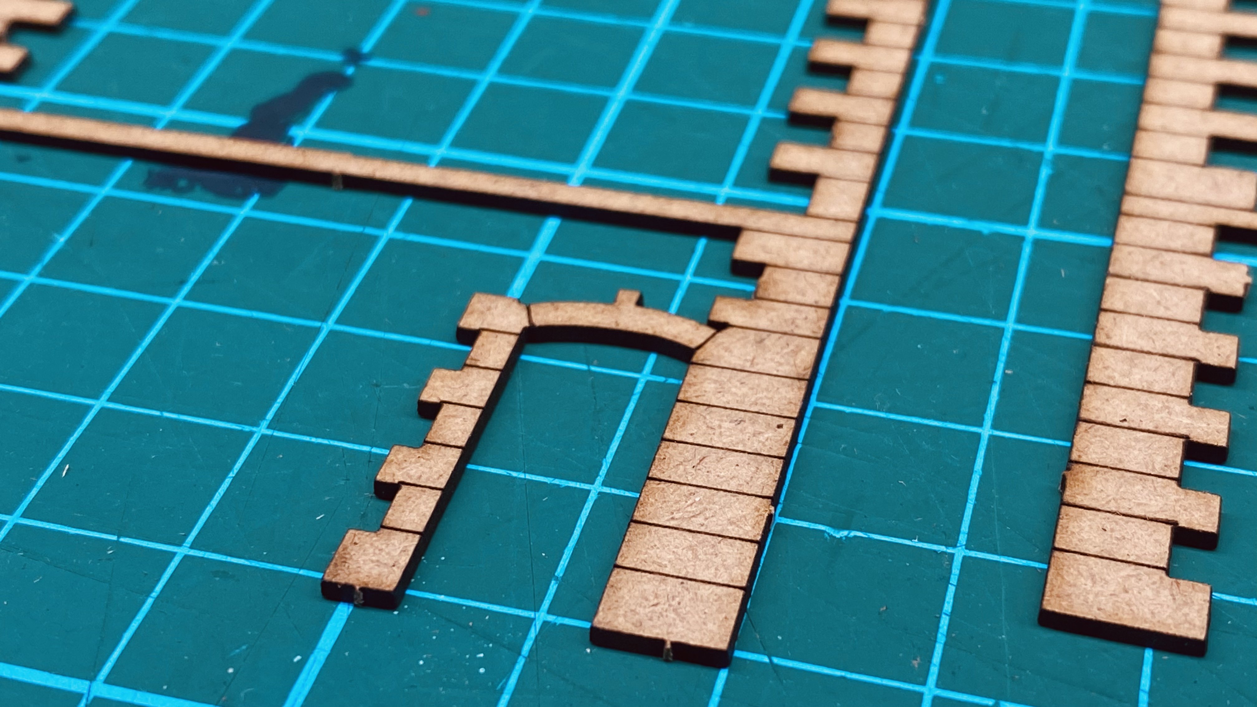

Ya llegaron las planchas de DM de 3 y 1 mm . Hay un poco de todo , entre los cortes hay multitud de pruebas para otros proyectos . Hay que aprovechar el tiempo .
Dp

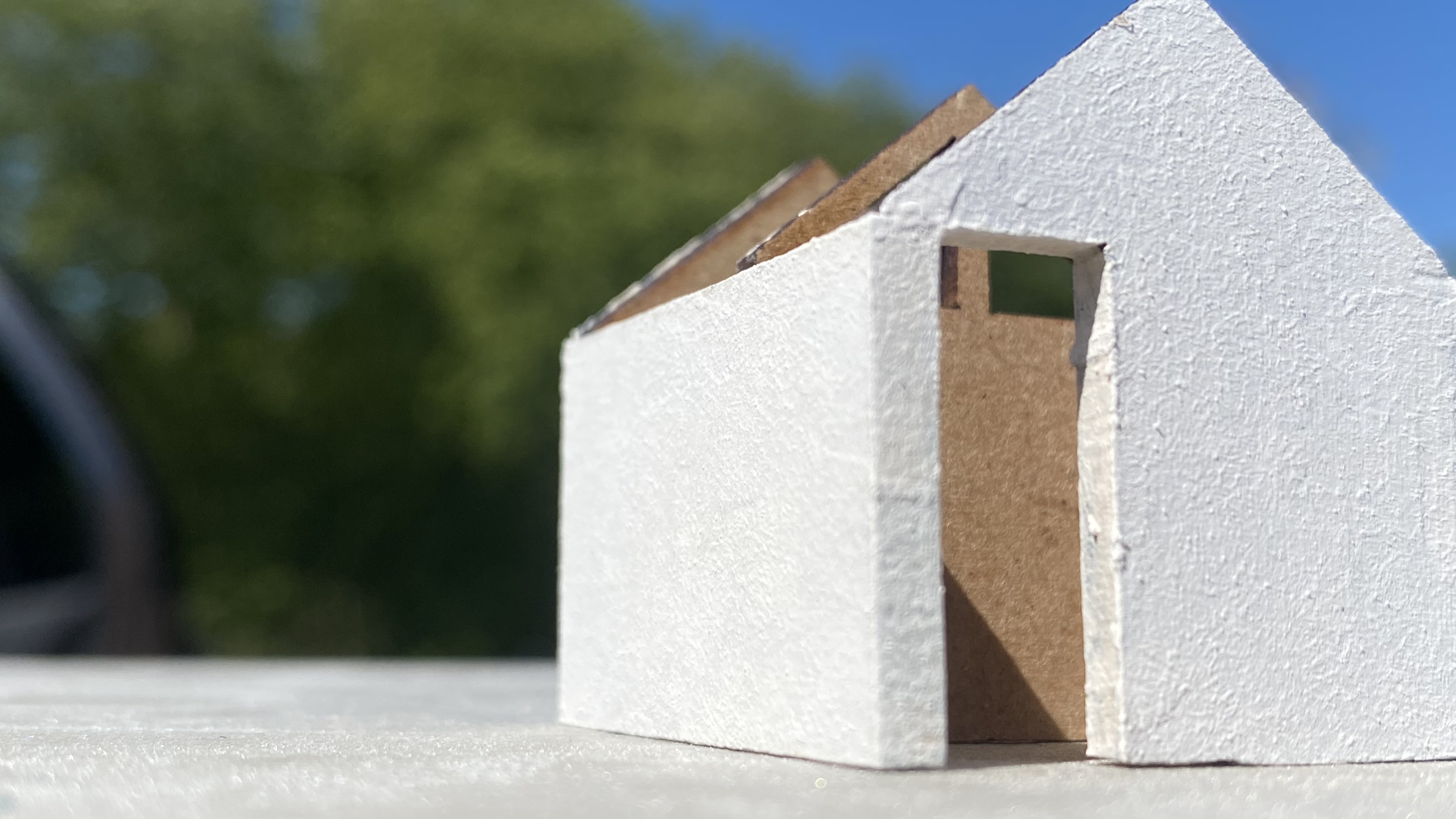

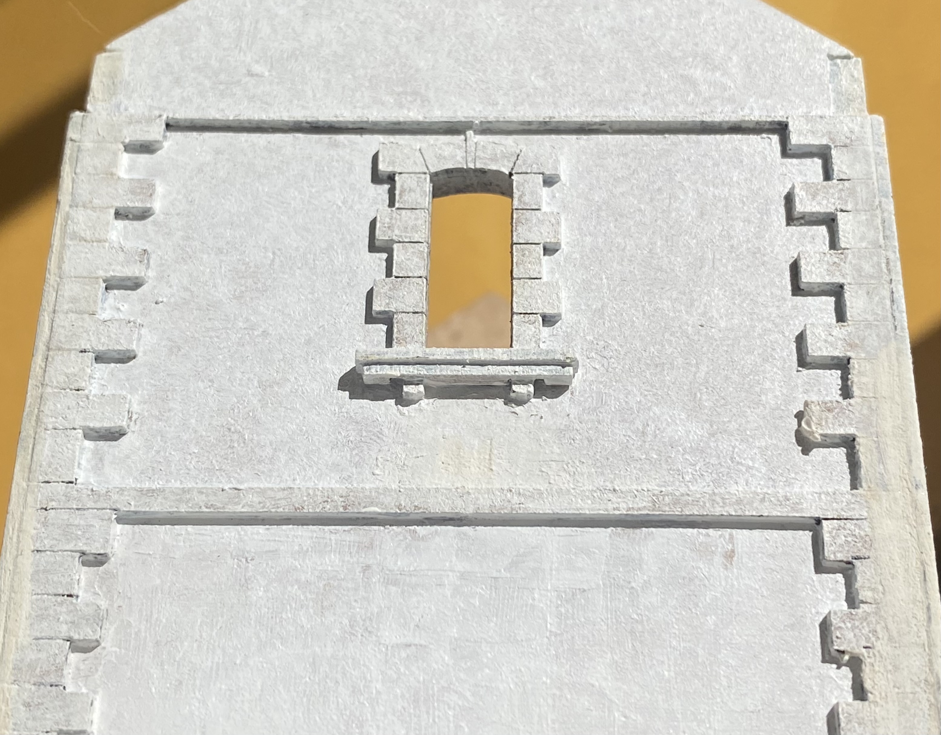

Antes de lanzarme directamente con la construcción, he decidido hacer una serie de pruebas, en donde veré el resultado, la técnica del pintado y envejecido me trae de cabeza, no lo domino aún. He cortado piezas de más para poder realizar estas pruebas de pintura.
El trabajo de la estación se va a basar en intentar reproducir la estación en un estado de conservación aceptable, en mí opinión, al menos, en la época de Feve todas las estaciones estuvieron bien mantenidas y cuidadas, supongo que porque estaban habitadas y normalmente solía haber personal trabajando en ellas, cosa que ahora con Renfe no ocurre, ni hay personal, y la mayoría están deshabitadas .

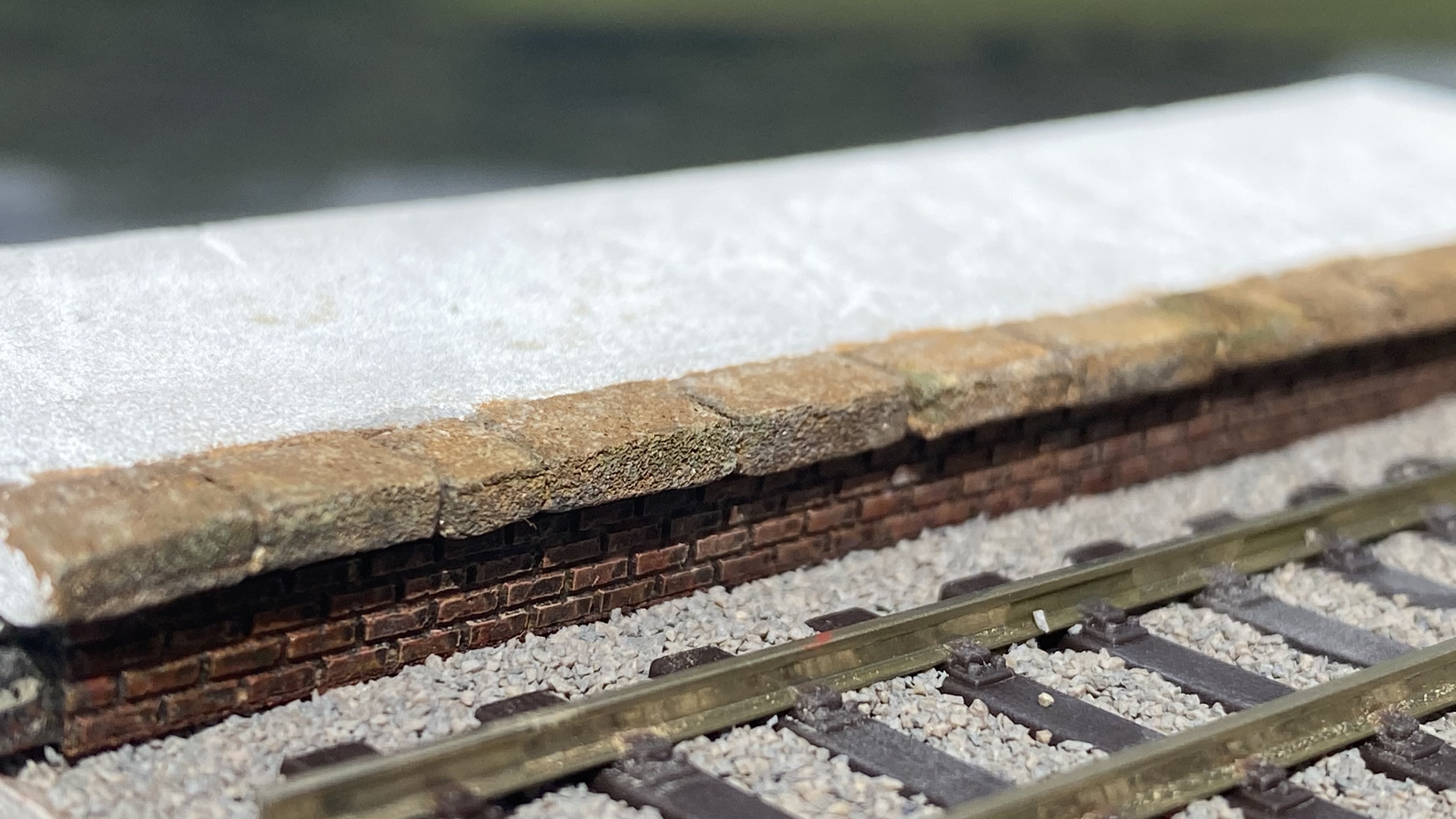

Os voy a poner unas fotos, de alguno de estos trabajos, el primero, es un pequeño diorama de 10 cm x 10 cm, donde estoy intentando representar el anden y la vía, los bloques de piedra del anden, la altura del anden respecto a la vía, el balasto, para ver como va quedando todo en conjunto y no cometer errores con el trabajo definitivo. Aún esta todo por terminar.

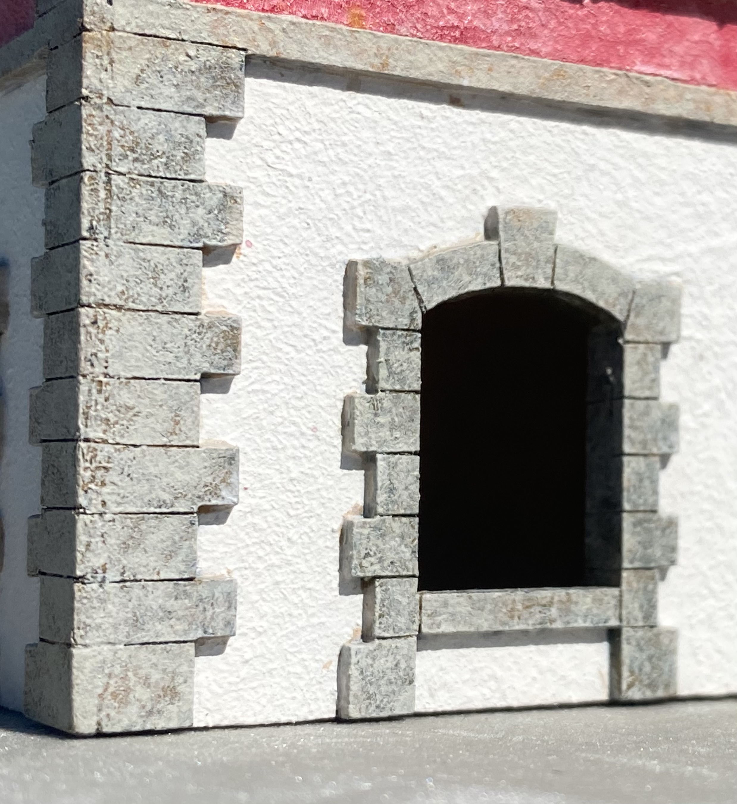

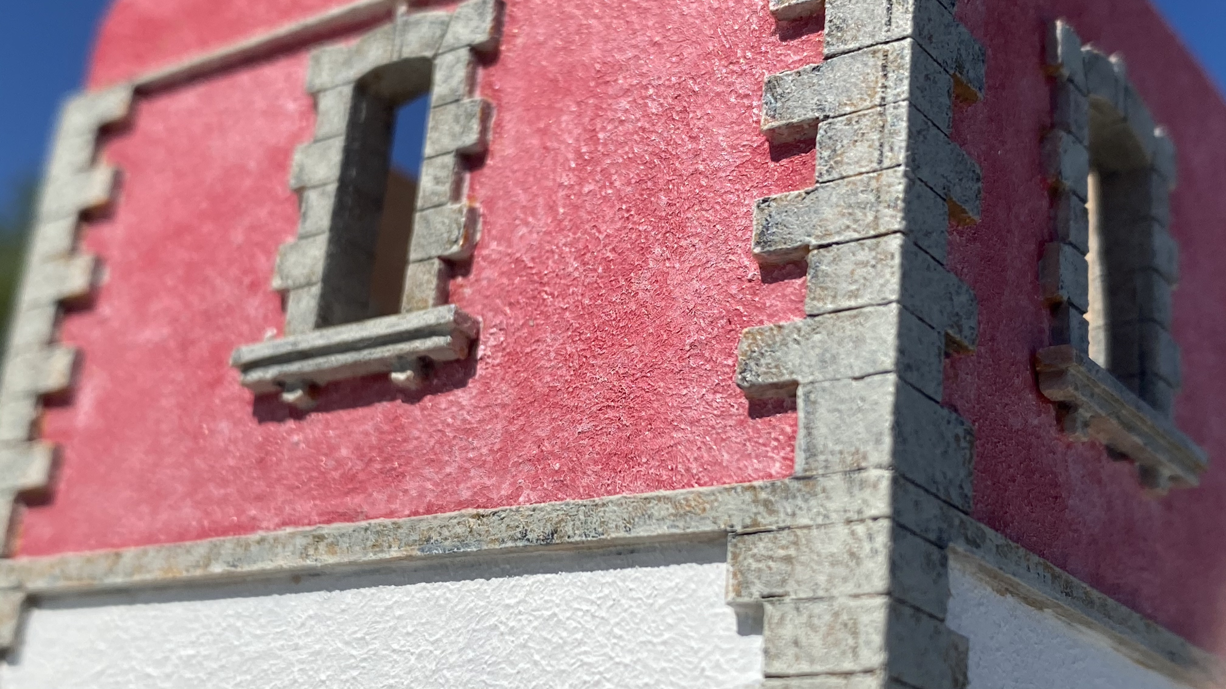

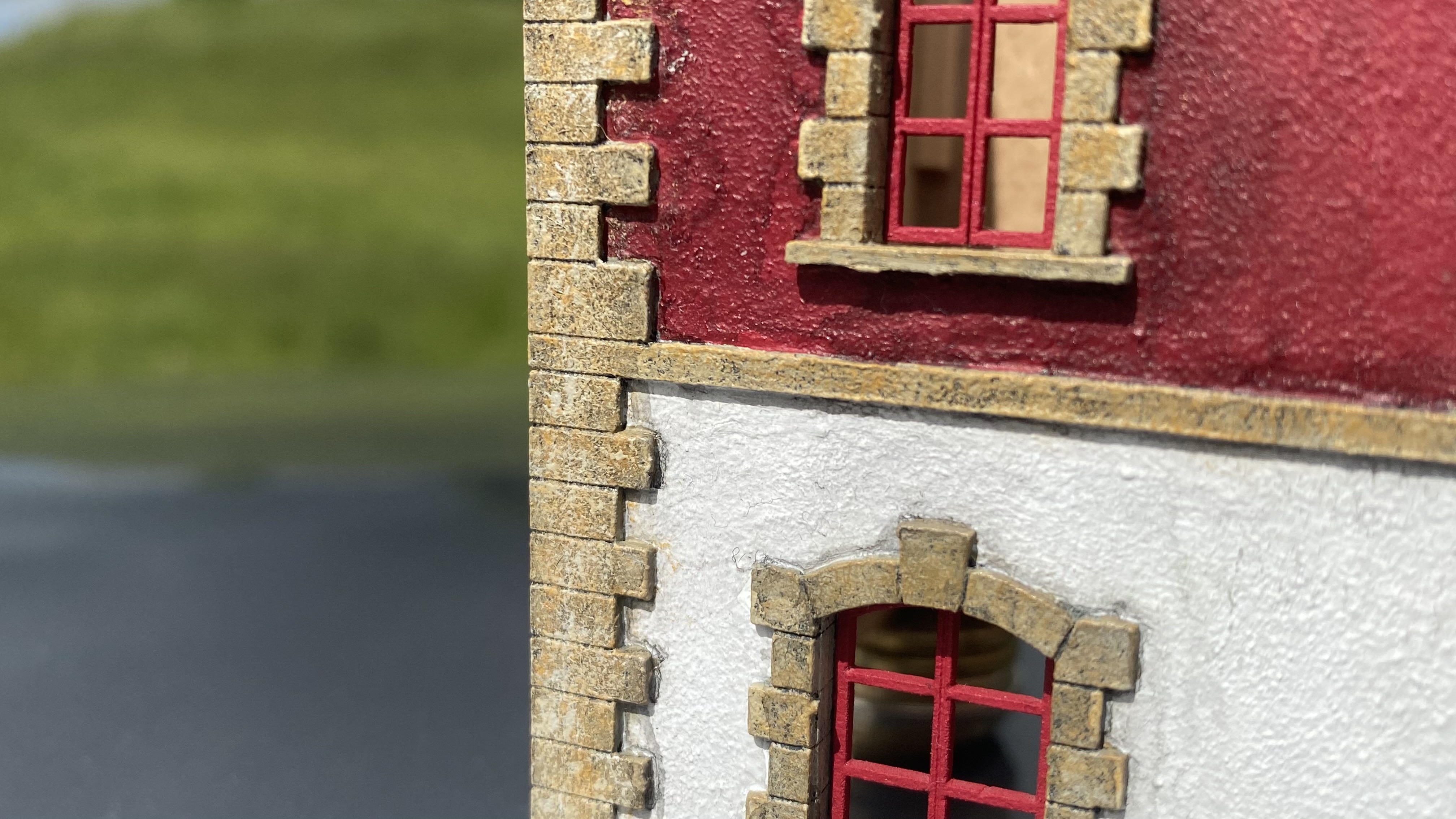

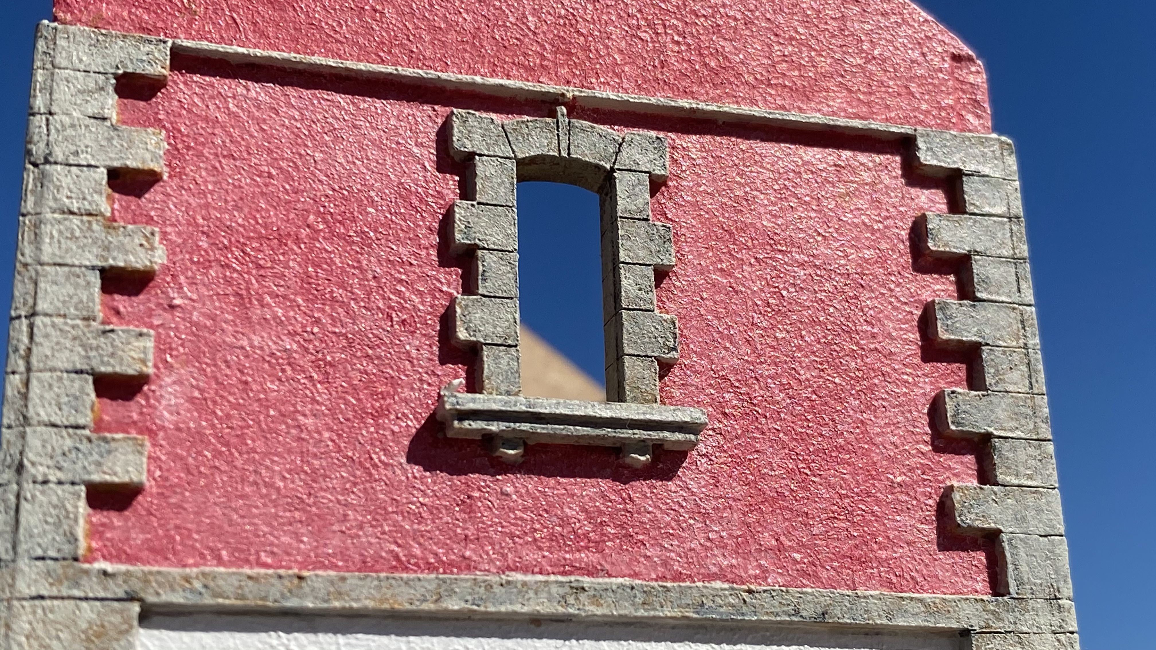

En la siguiente foto aprovechando unos recortes de más, me he metido con las pruebas de color de la estación. No esta terminado, tengo que añadir pasteles y pigmentos , pero para ver como va quedando y leer alguna opinión supongo que valga.

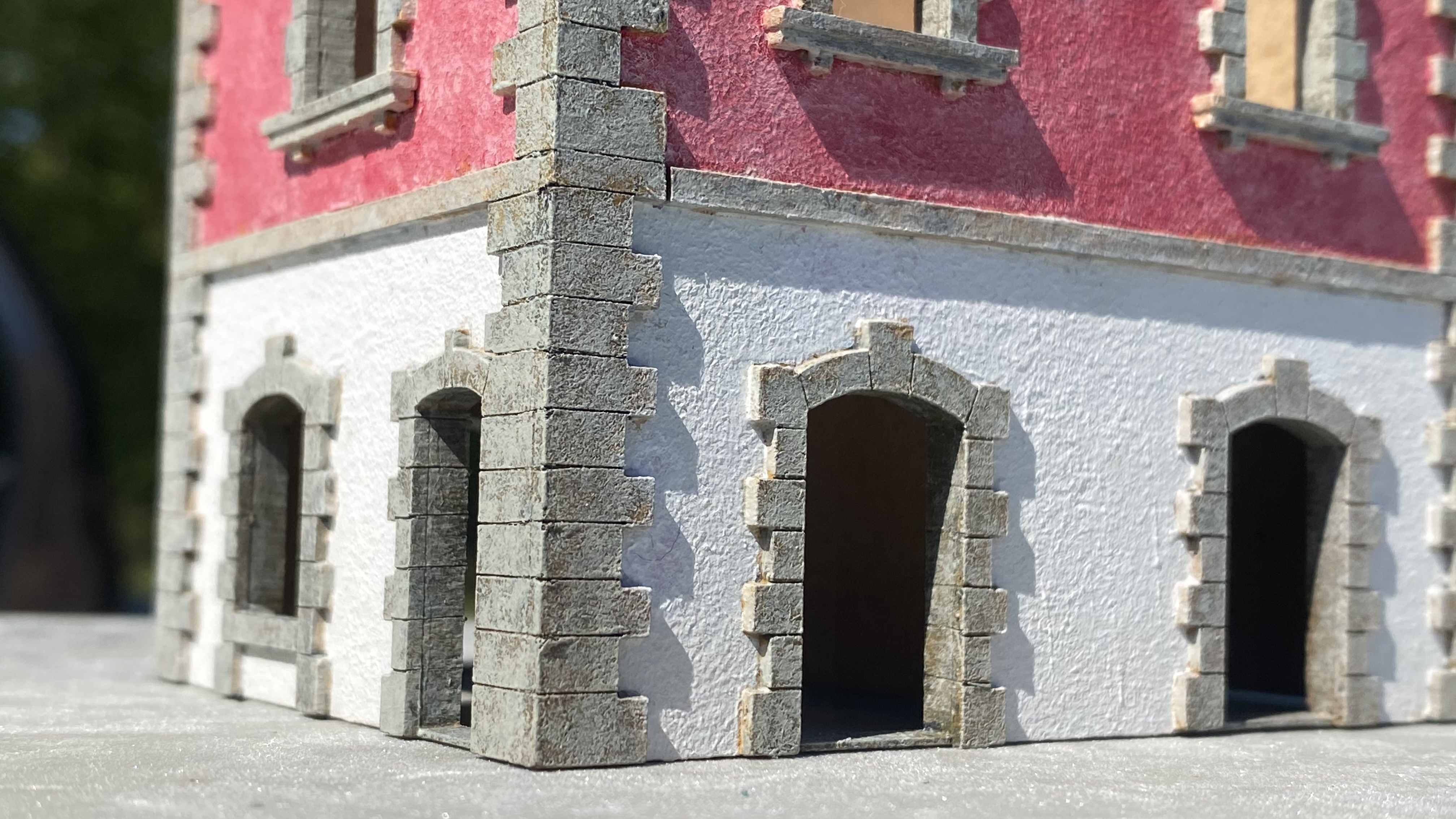

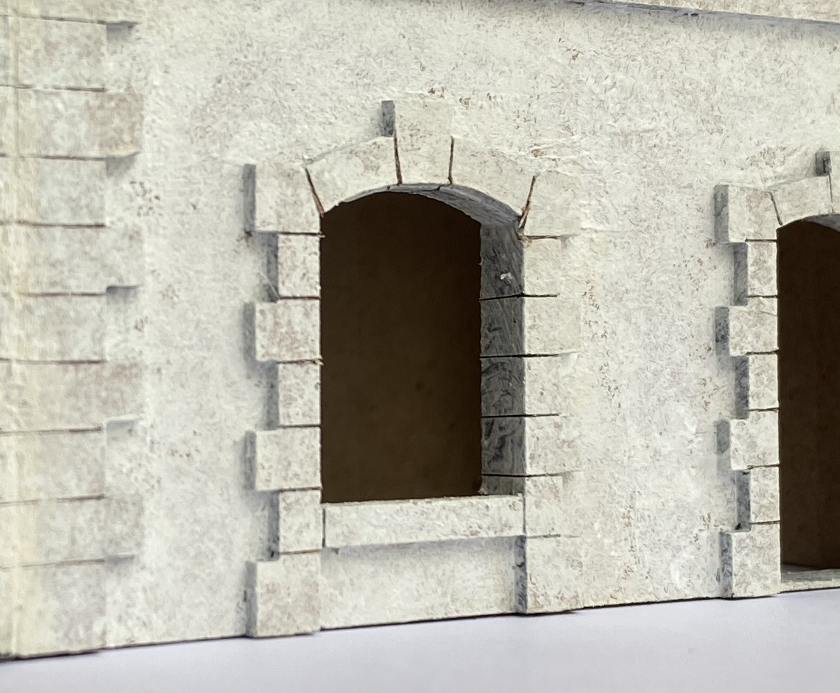

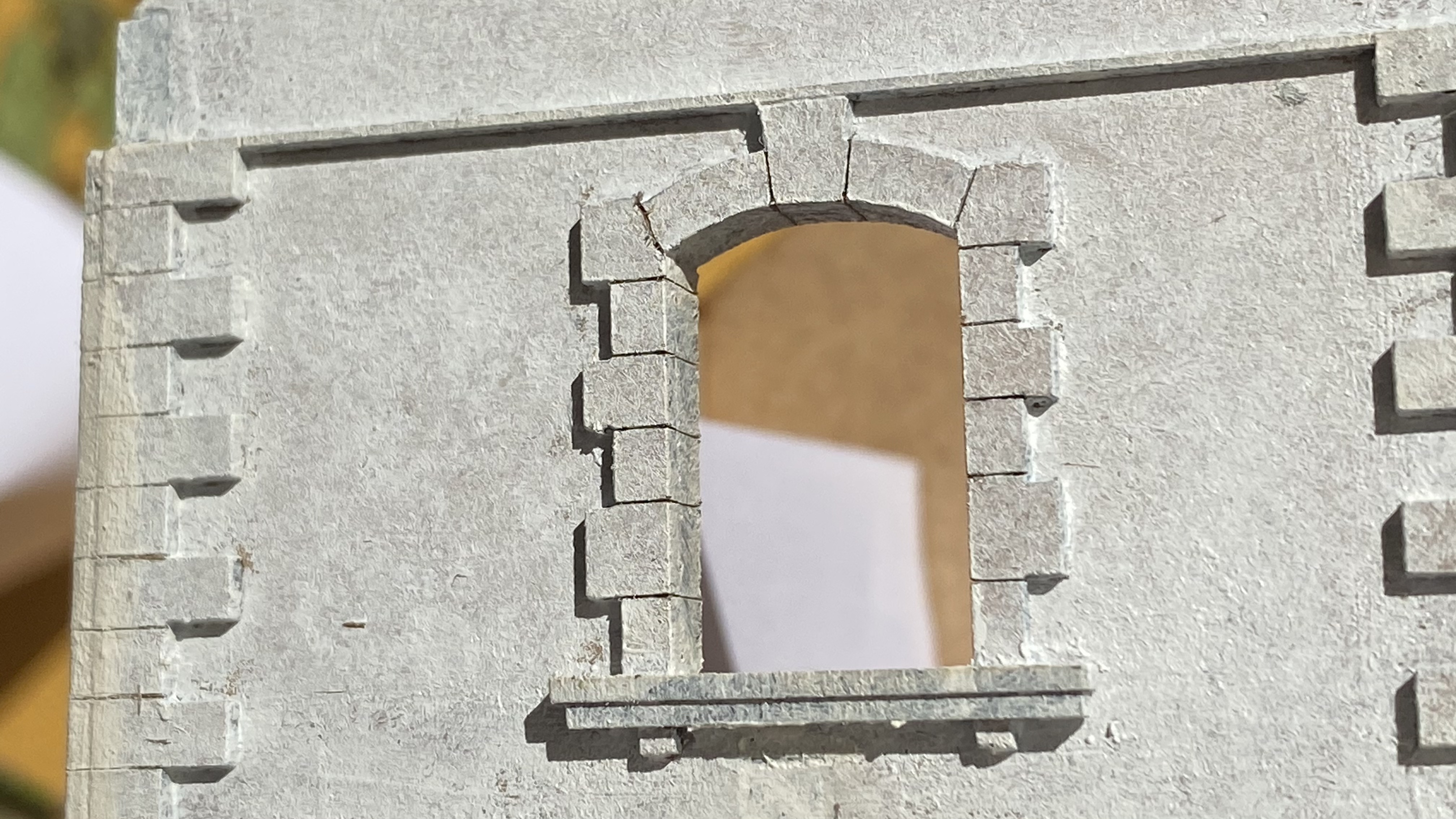

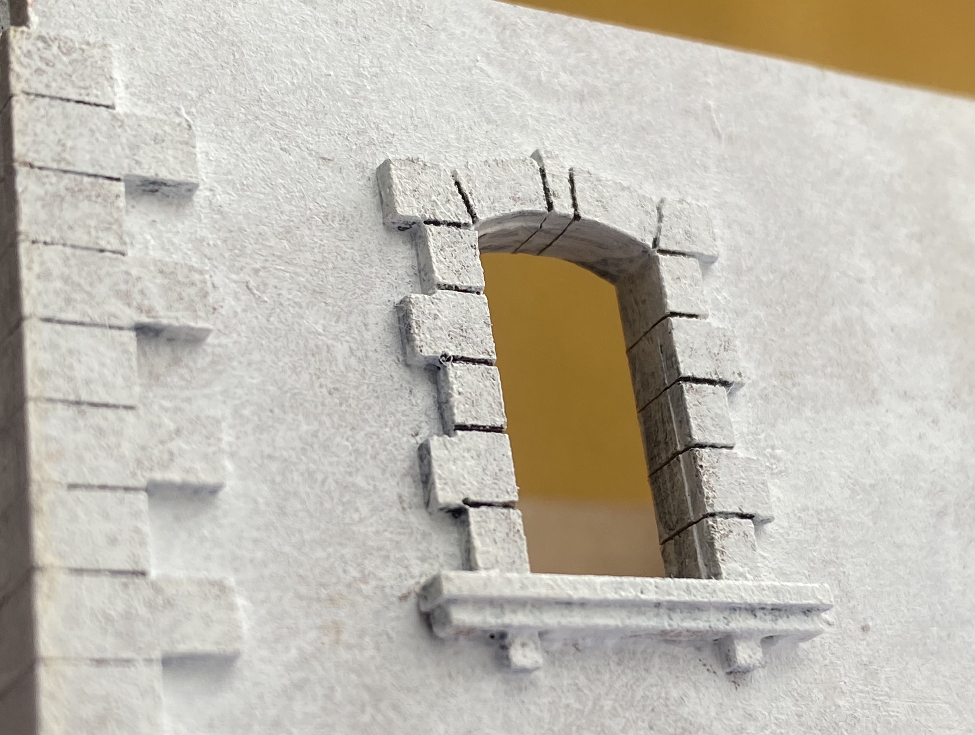

En esta imagen que viene a continuación , estoy trabajando el tema de las piedras de sillería.
Algo que esta en proceso de mejora también, son las fotografías.

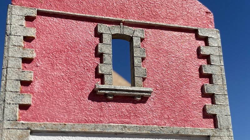

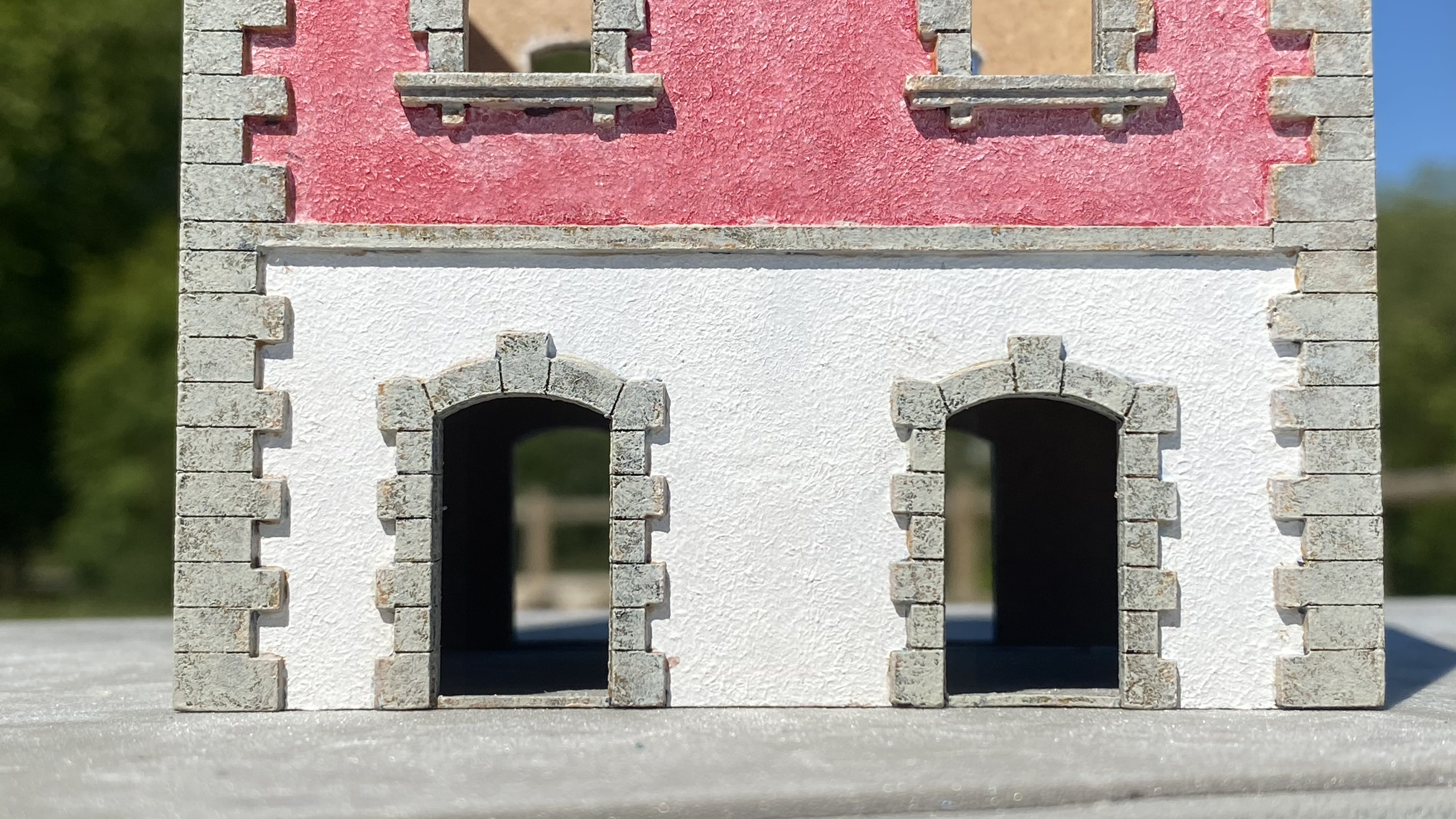

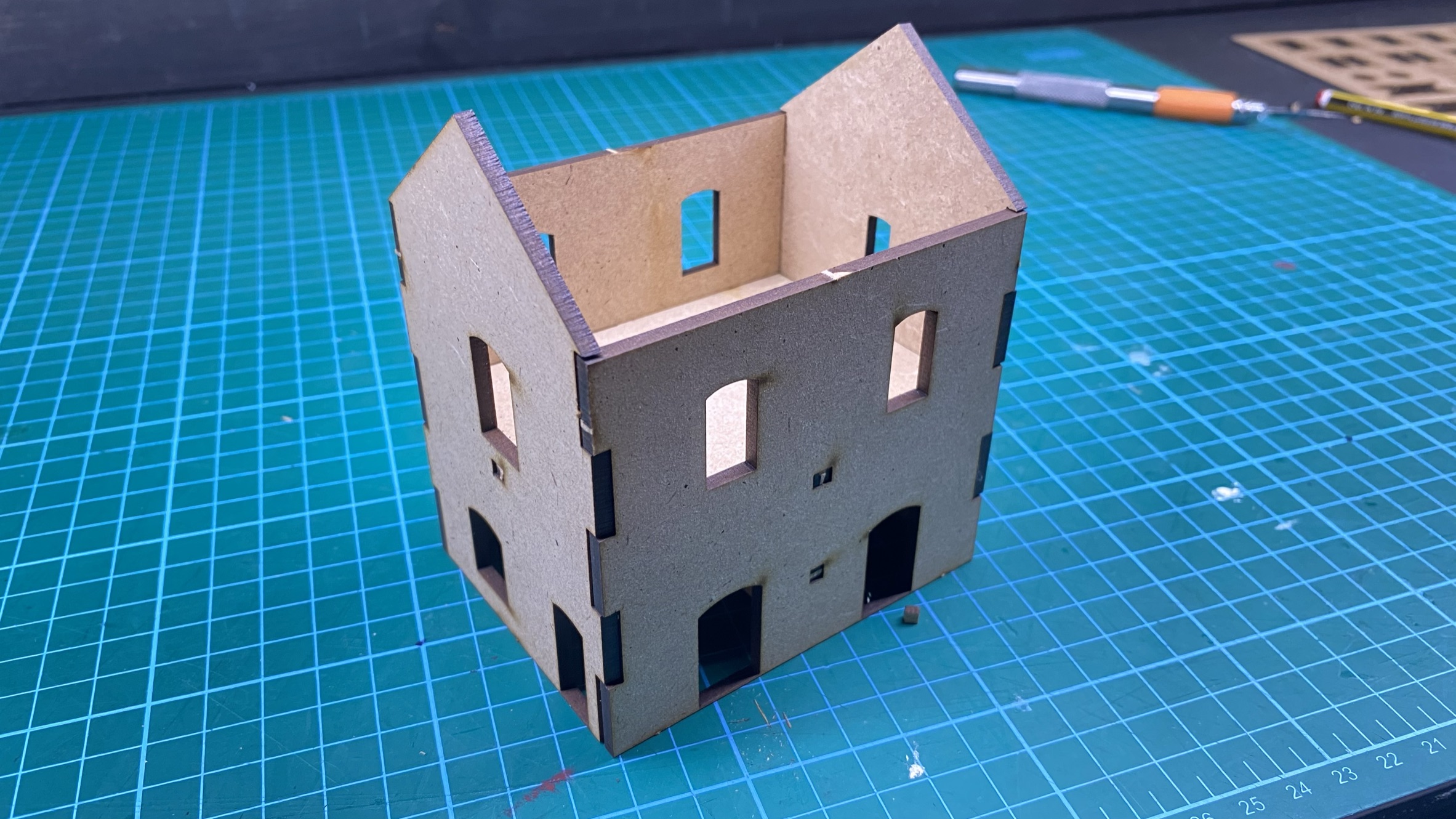

Algunos avances del edificio definitivo.

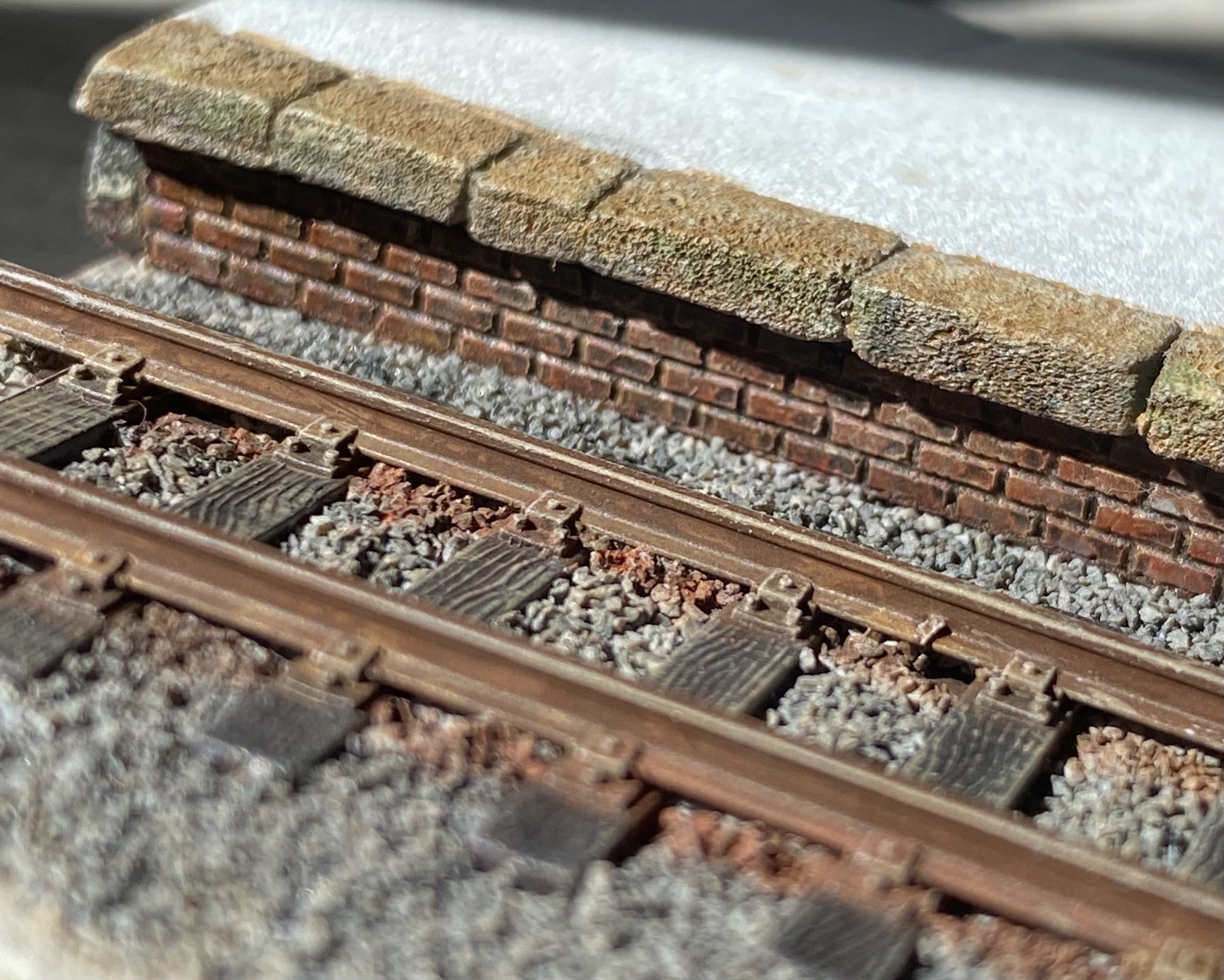

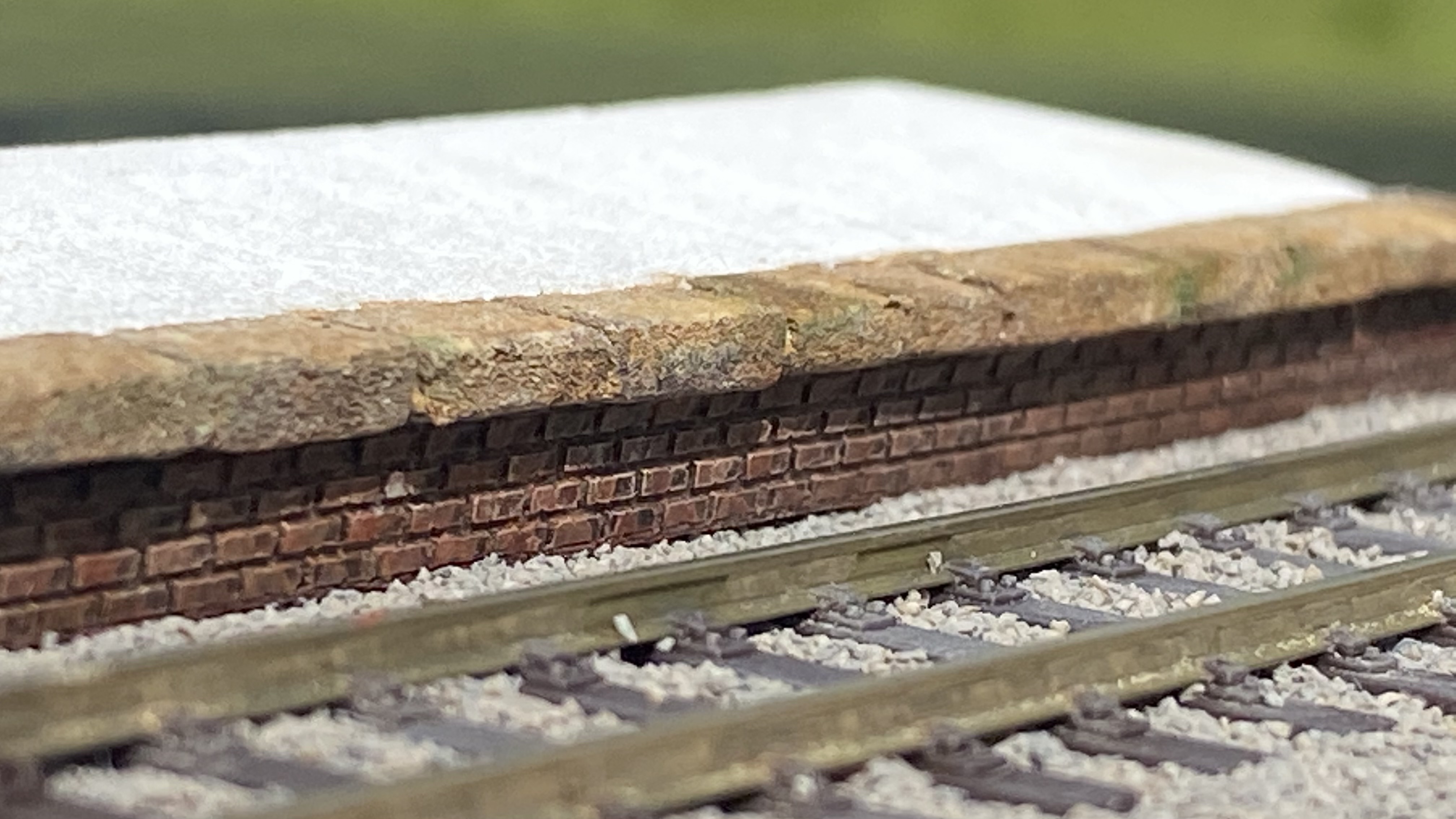

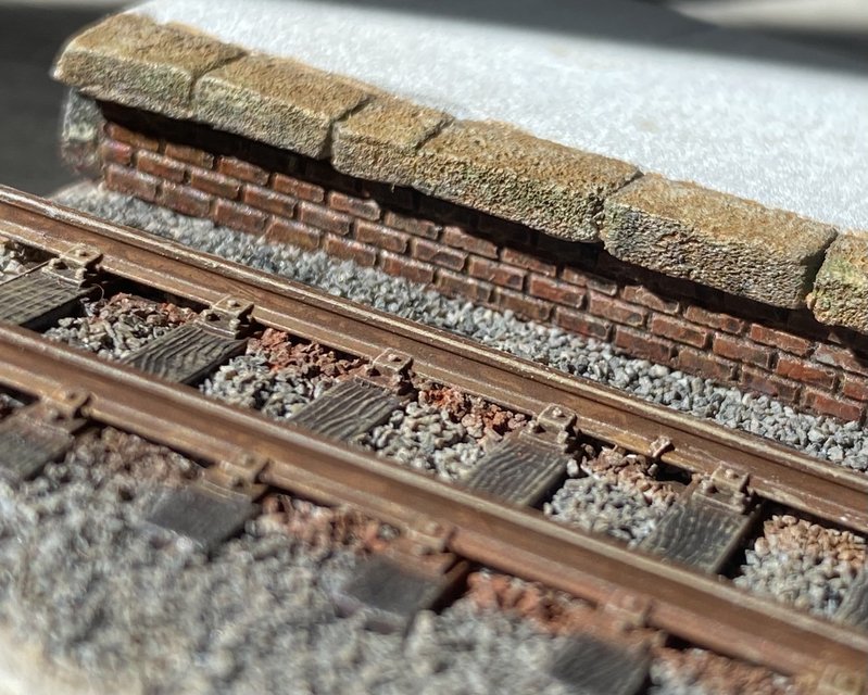

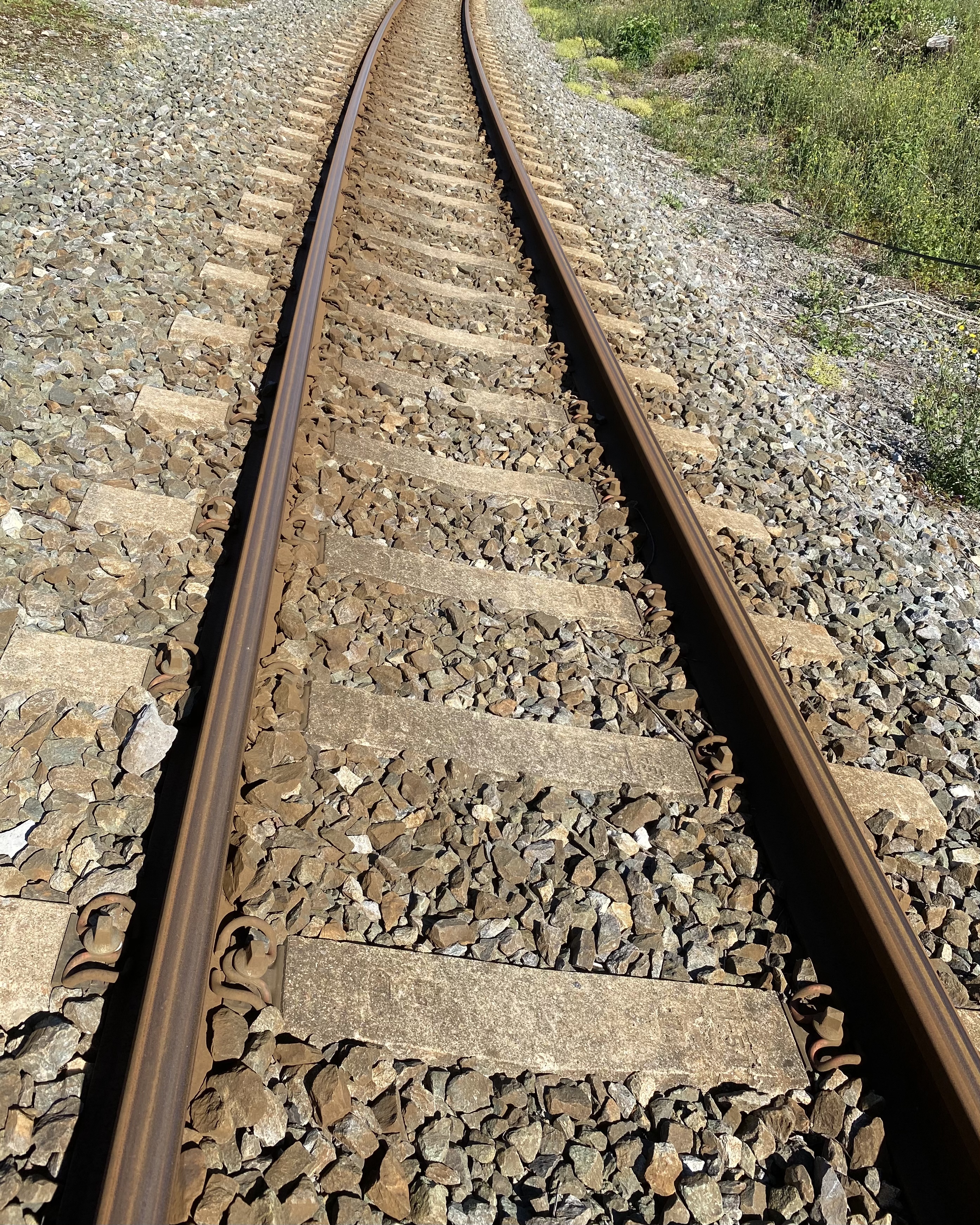

Hola , un avance del aspecto de las vías.

Buenas
Enhorabuena por el proyecto y te está quedando de cine.
Me encanta particularmente el resultado del envejecido de la vía. Qué colores o pasos has seguido para obtener ese resultado tan bueno?

Mensajes: 241
Registrado: 12 May 2010 20:45
269069 escribió:
Buenas
Muchas gracias
Hola , buenas tardes.
Sobre del envejecido de vías hay mucha literatura escritura, yo he visto decenas de videos, he leído montones de trucos y técnicas, al final solo es probar , fijarse un poco de la realidad y elegir tu estilo propio.
Los pasos para envejecer la vía que ha realizado son los siguientes:
1º Lavado con jabón del carril y traviesas antes de colocarlas, pese a que luego la rociaré con cola prefiero limpiarla con agua y jabón para eliminar posibles restos de grasa y suciedad.
2 º Coloco la piedra , en este caso es de Woodland Scenics Fine Gray B75 y aplico la pócima mágica (cola, agua y jabón) y dejo secar
3 º Pinto las traviesas de color negro mate , a base de ligeras aguadas
4 º Los carriles con una mezcla de colores oxido ( mig 034 y mig 042 ) , cuando todo esta seco aplico pincel seco de tonos oxido claro , pigmentos color oxido en la zona próxima al carril y por debajo, los fijo con fijador de pigmentos de vallejo.
5 º Pincel seco de tonos madera a las traviesas para sacar las vetas de las traviesas
Y 6 º en este caso me gusta la idea de ensuciar un poco la vía y he aplicado solo al balasto ( la zona de pigmetos no ) un lavado de color negro de vallejo.
Este aspecto de la vía me gusta mucho .

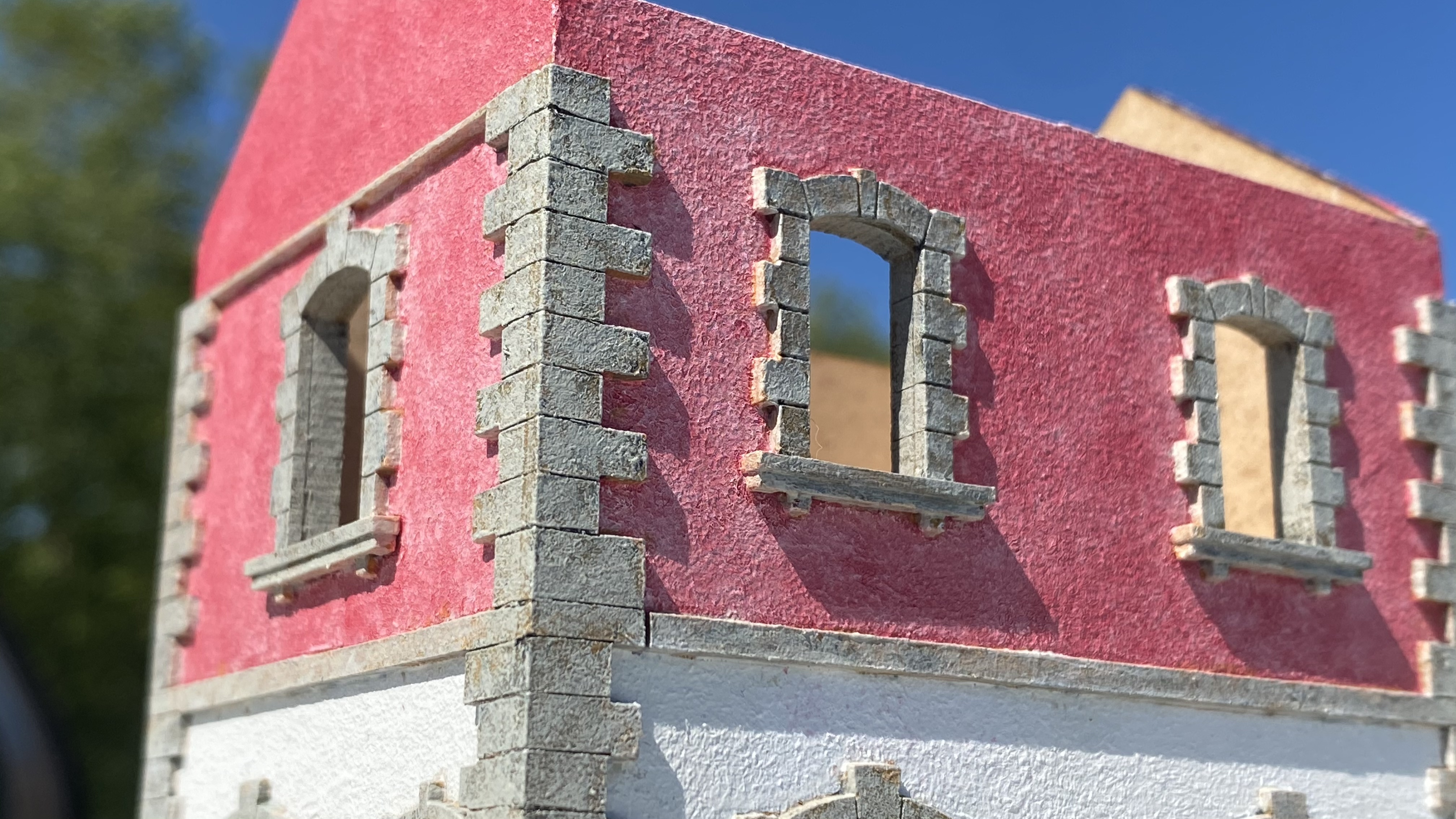

Hola , unos avances del enfoscado .

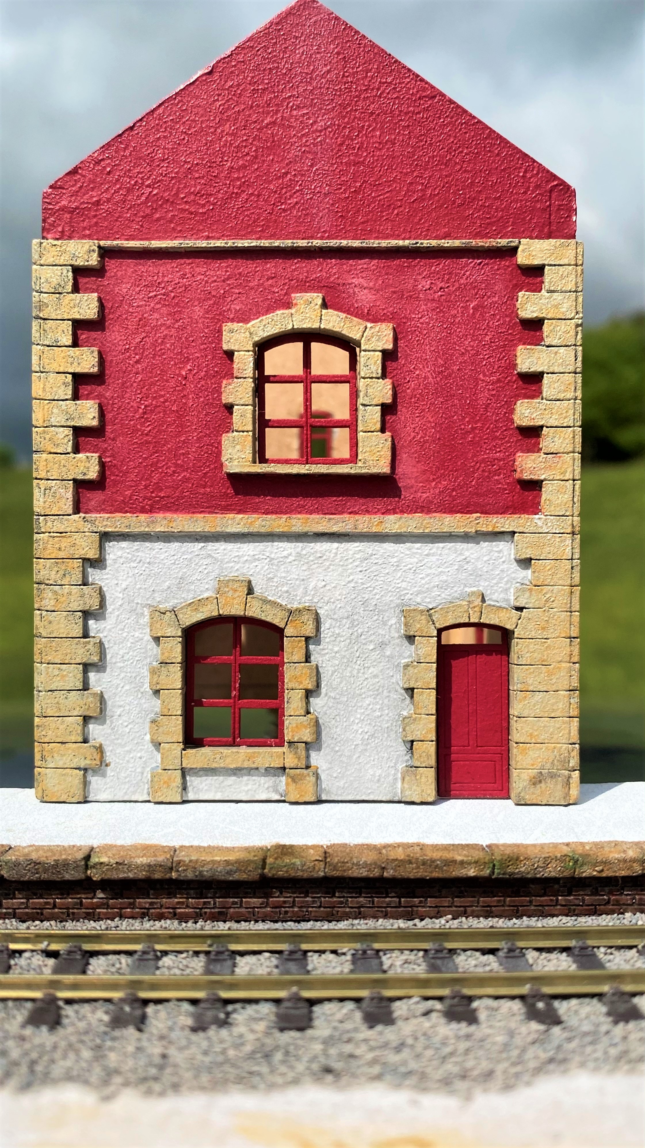

Hola a todos .
Unos avances de la estación y edificio de aseos, pendientes de terminar , no tengo mucho tiempo libre ...
