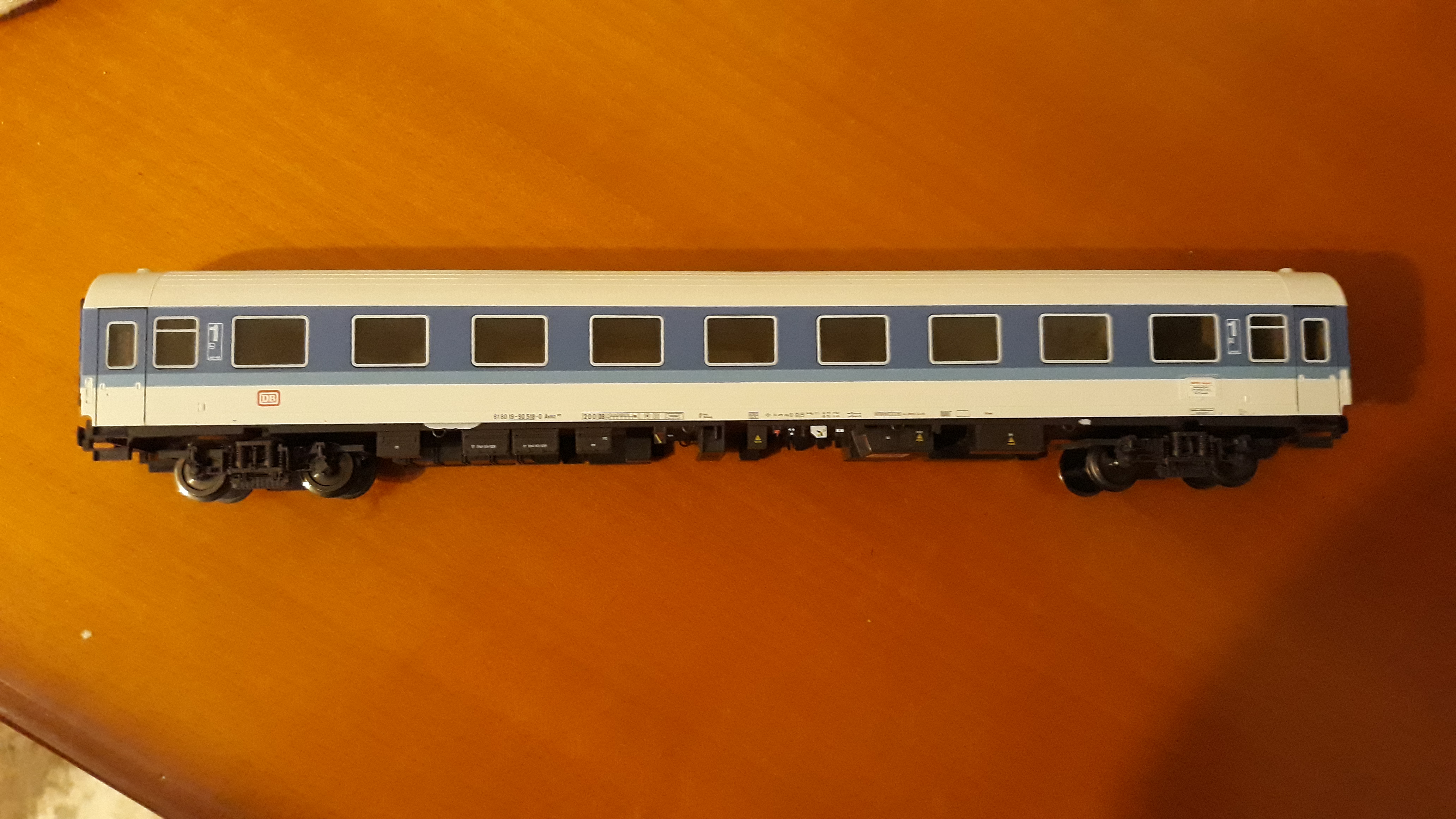

la ref creo que es 511 o 513
Mensajes: 7107
Hasta donde yo sé, las referencias antiguas de Fleischmann era de 4 cifras y las modernas de 6 cifras.
Mejor si pones una foto.

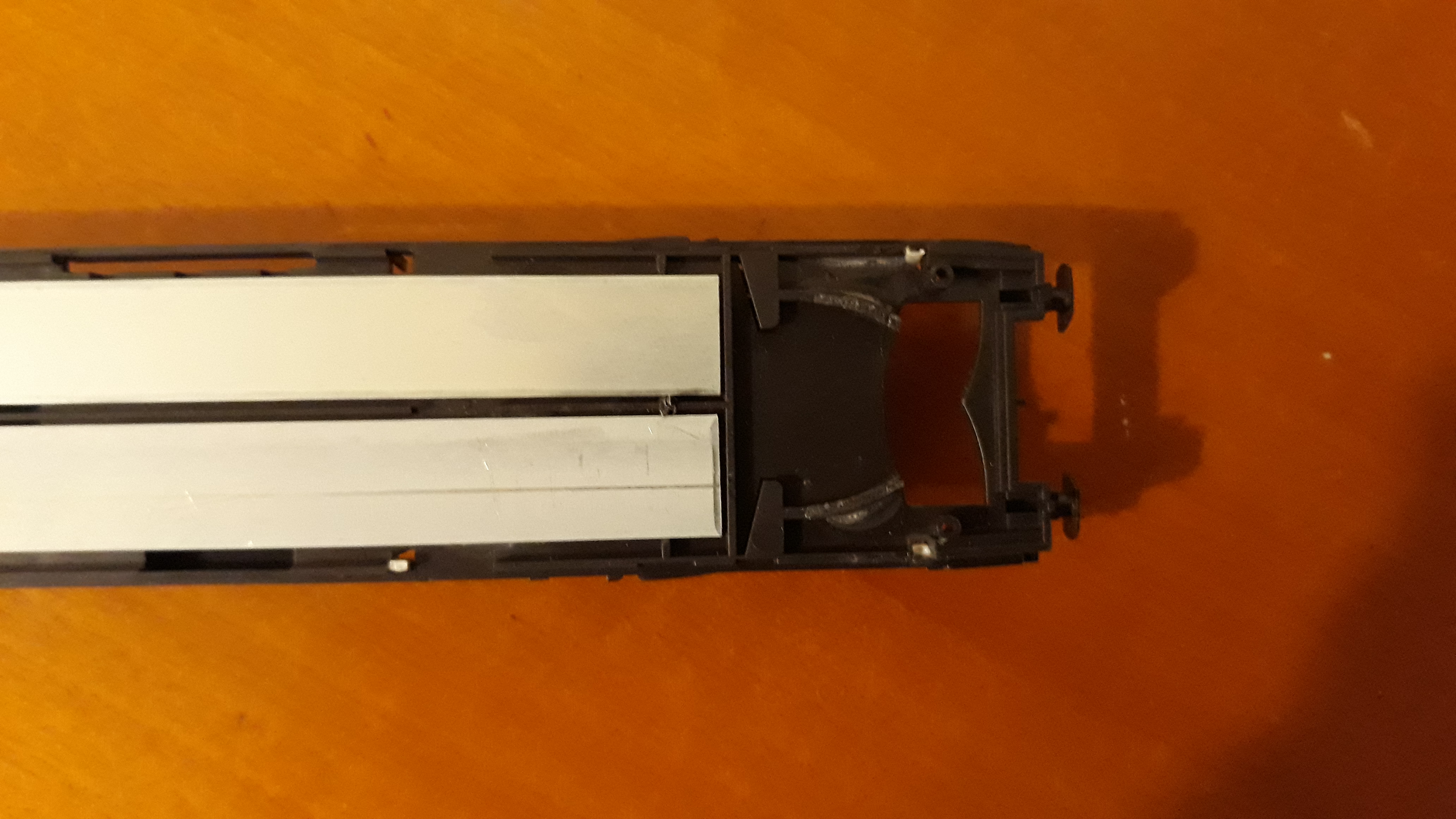

esta es la foto quiero saber que falta donde se aloja el enganche

La referencia de este coche de pasajeros de Fleischmann
es la 5671. LLeva mecanismol de enganche corto. Según
la foto que aportas, parece ser que le falta todo el
mecanismo de enganche y no se su referencia.

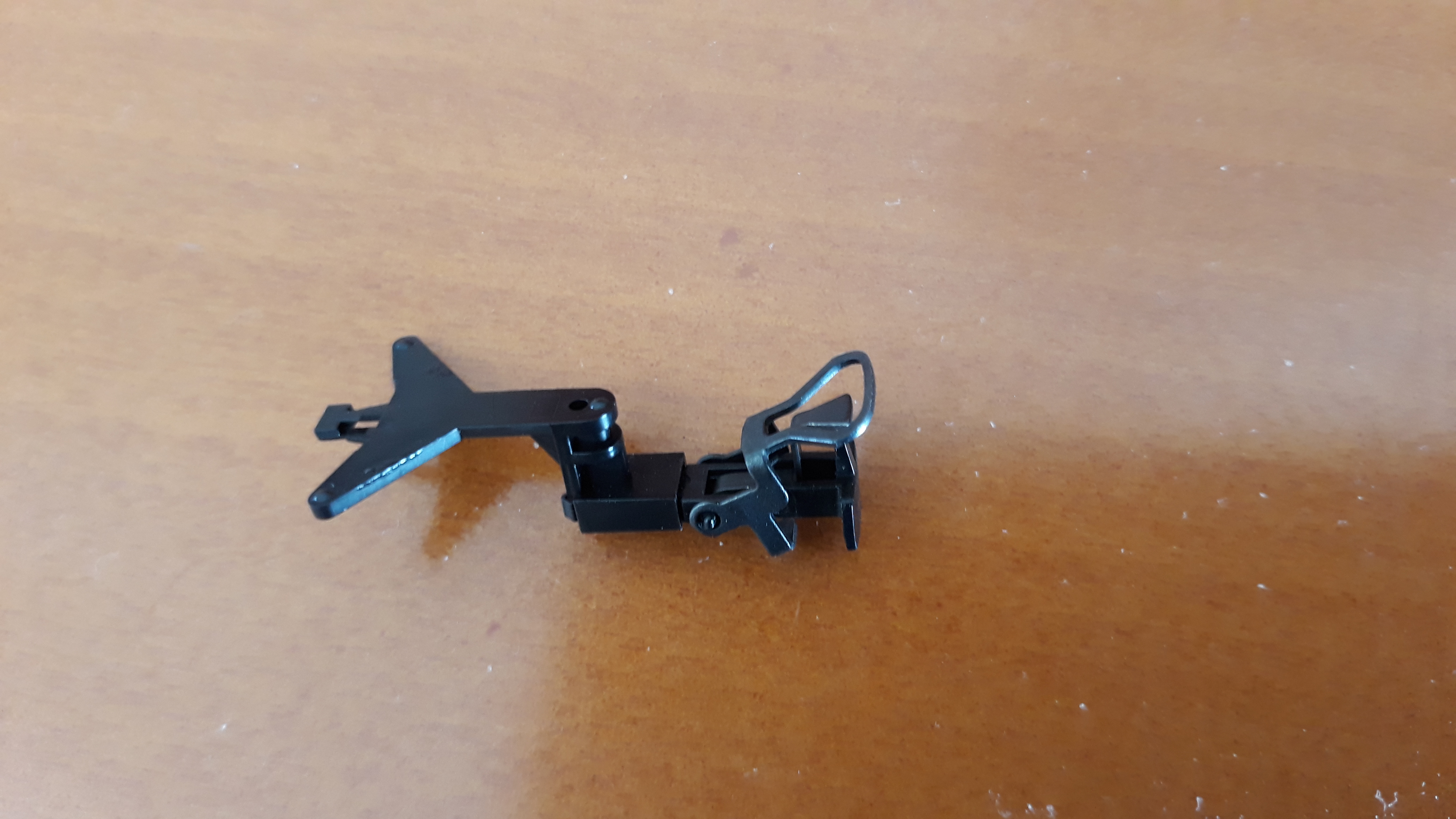

hola, el enganche lo tengo pero quiero saber que falta por que lo monto con el muelle y falta algo para que no se salga
este vagon ha sido una compra en tc ... , le reclame al vendedor y me devolvio el dinero ,lo que intento es adecentarlo para que circule

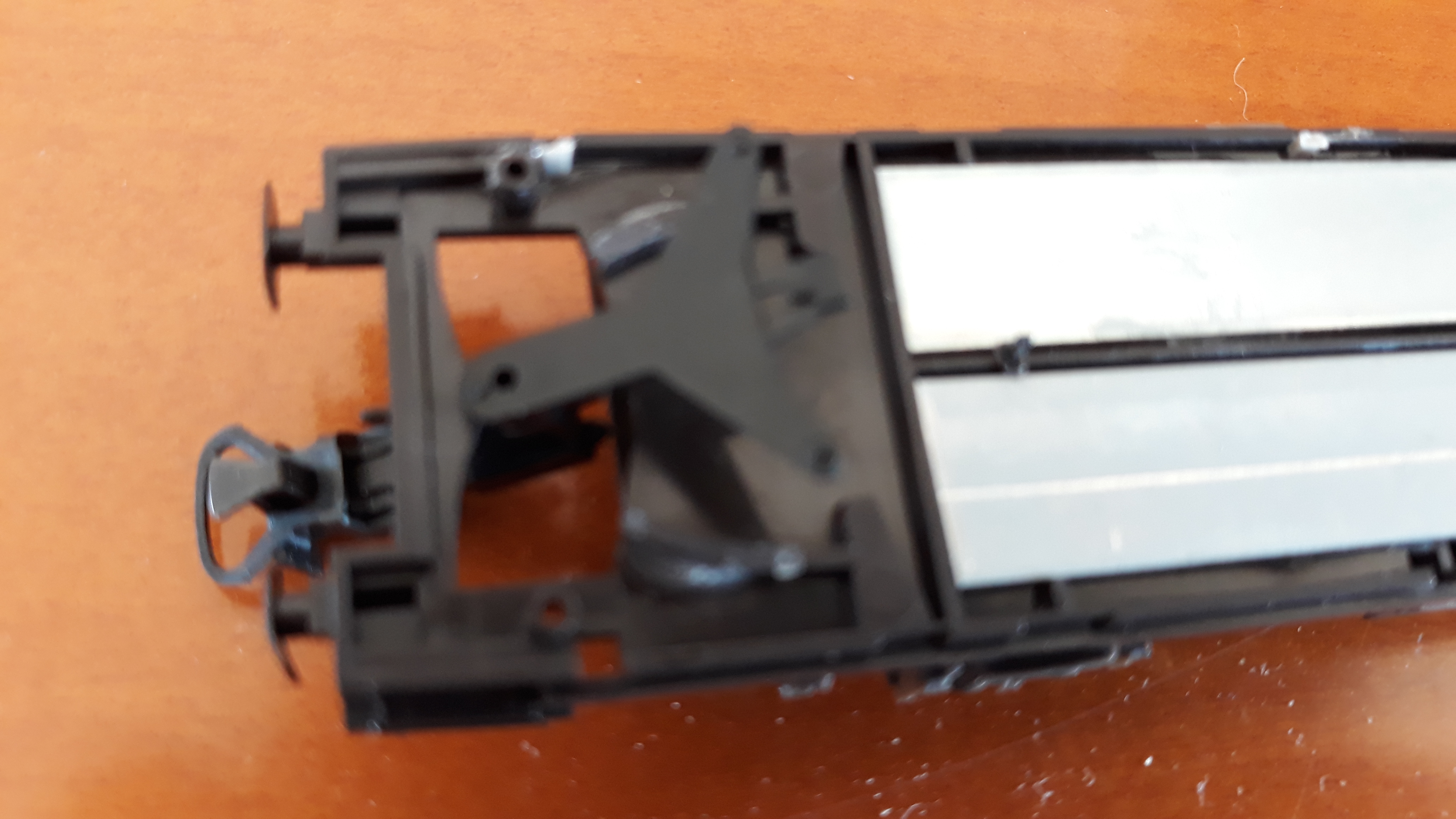

ESTA ES LA FOTO

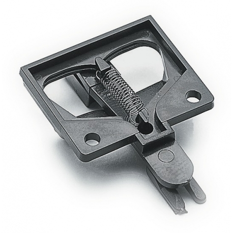

Este es de Roco, hermano de Fleischmann y te puede dar una idea de lo que te falta.
https://forotrenes.com/foro/viewtopic.php?f=6&t=68092
Y aquí como colocarlos si los cambias o intenta sacar conclusiones.

si cajetines como ese tengo , pero hay que hacer cirujia y modelismo para adaptarlos , yo solo queria la hoja de despiece para saber que falta para sujetar el env¡ganche

No tengo ningún vagón como ese, pero yo diría que lo que le falta para que la cinemática no se caiga es una tapeta que debería ir colocada encima, como un techo sobre el brazo móvil. Esta tapa evita que al brazo caiga por la parte del enganche levantando hacia arriba las dos patas en forma de V o cabeza de flecha.
Hay casos en que la pieza interior con asientos hace a la vez de tapa de retención
Vamos, es lo que yo supongo. En muchos modelos la cinemática queda retenida tal como digo.

en este caso le pongo los muelles y monto la carcasa y se sale , probare a hacerle una tapa de plastico y si funciona bieny sino al final ira al monton de chatarra
