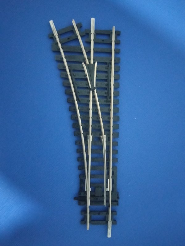

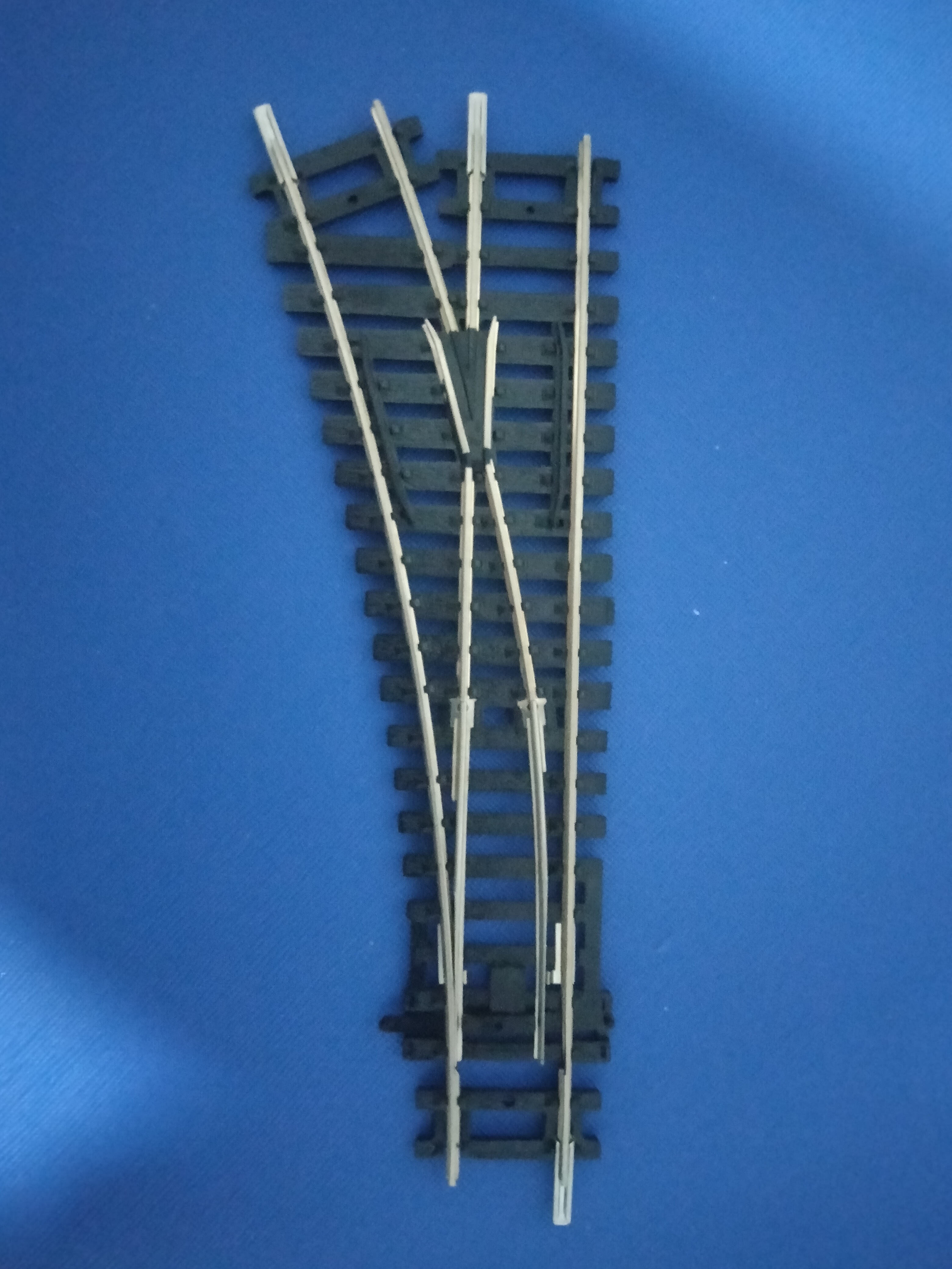

En esta posición de las agujas, es como tengo el problema

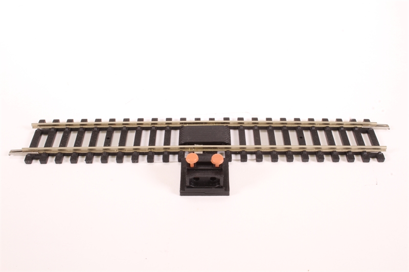

¿Has probado a hacer este puente?
O bien alimenta en el circuito principal.
Hola Juan Carlos!
Podría ser una buena solución, pero no lo sé. No puedo probarlo dado que mis conexiones vienen incluidas en la vía de Roco que he comentado. No obstante es cuestión de colocar otros cables donde me señalas.
Gracias!
Mensajes: 1426
Ubicación: València
Registrado: 24 Ago 2009 13:50
Es fácil hacer la prueba, une con un cable los carriles indicados y con la aguja en directa, como aparece en la foto, dale corriente. Creo que el problema debe estar en que al no tocar el espadín curvo con el carril al estar la aguja en directa no tienes alimentado ese carril, actuando como un interruptor. El puente debería salvar este escollo.

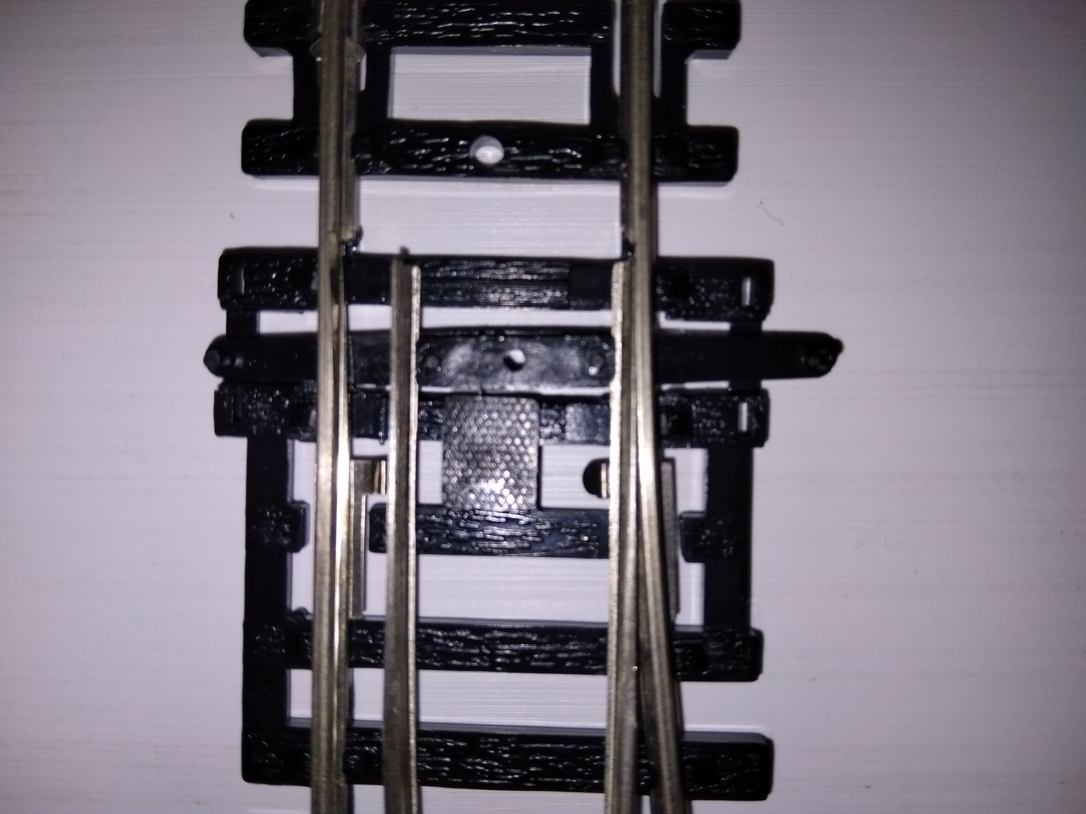

De todas formas, ¿puedes poner una foto de la parte inferior de la aguja?
Hola. Te adjunto la foto que solicitas.

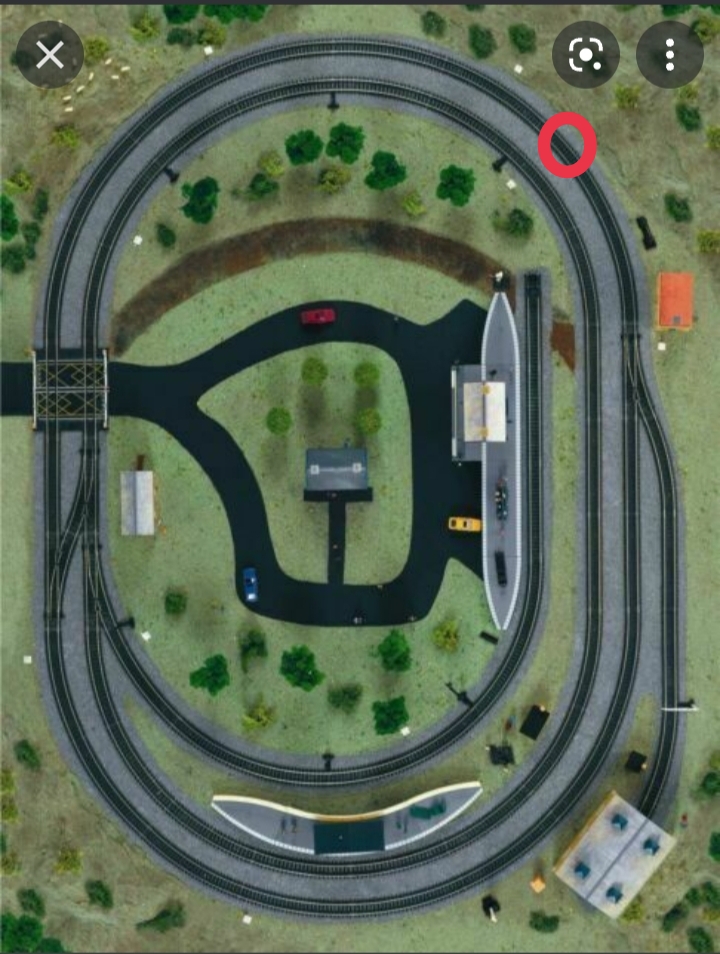

No obstante quisiera preguntar: colocar la toma de contacto en alguna zona de lo que es el circuito principal podría solucionarlo todo de forma sencilla?
Es decir, colocarla justo donde señala el círculo rojo.
Gracias de antemano
Mensajes: 13048
Pon la toma de contacto en el círcuito, No En la topera y solucionado

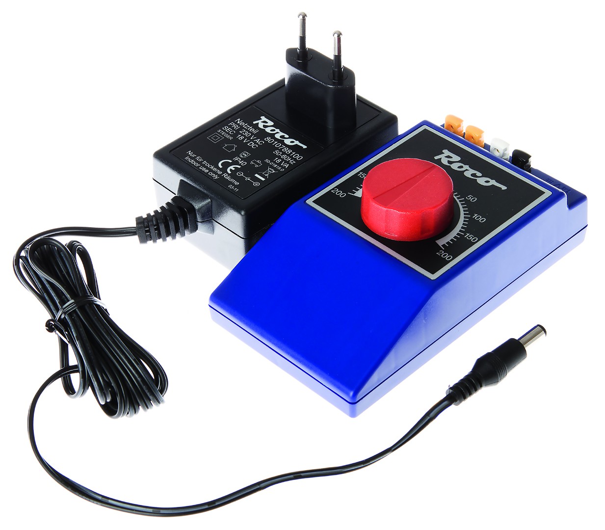

Puede que finalmente opte por una toma de contacto Hornby.
Mi duda es: siendo diferentes, cómo puedo compatibilizarla con el regulador y transformador analógicos de Roco que tengo?
