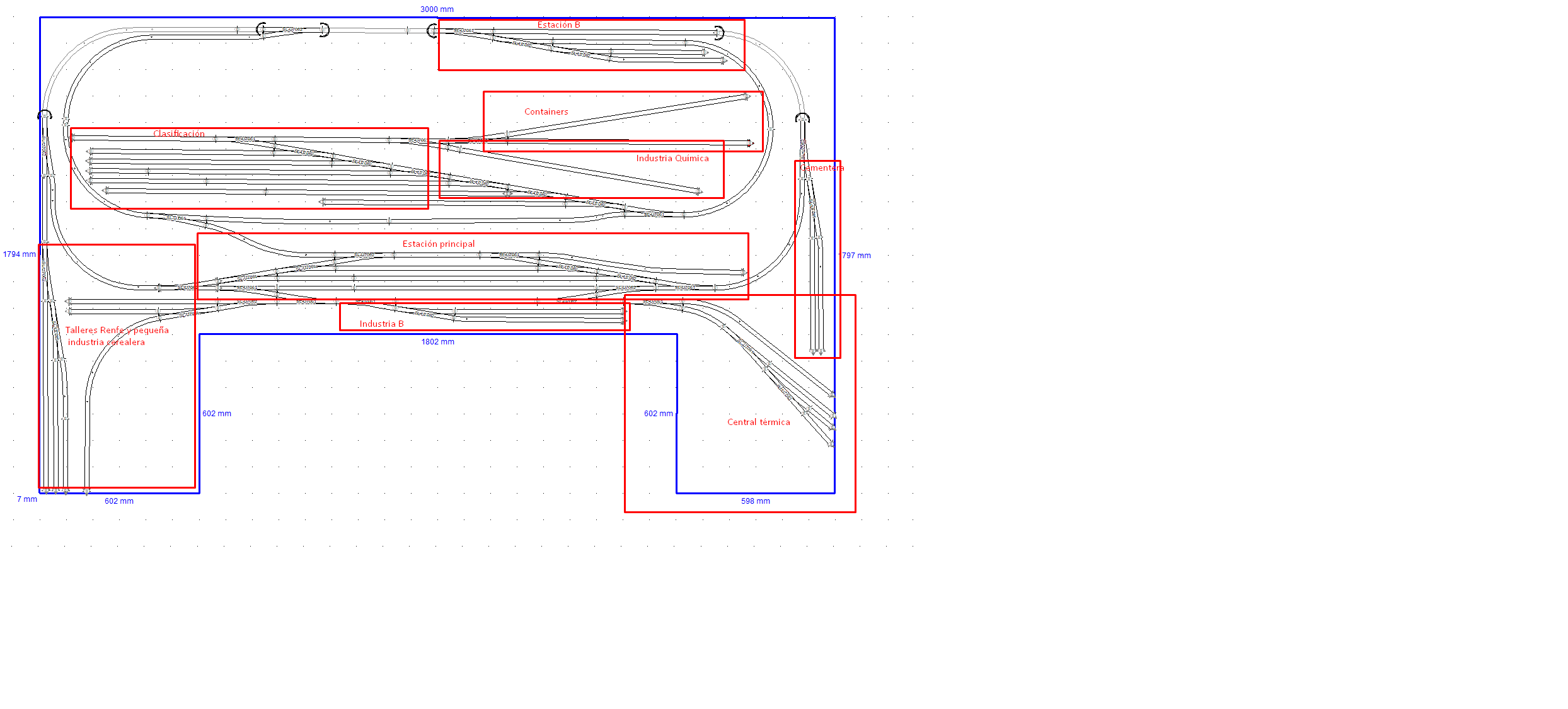

Buenos días/tardes/noches a todos.
Veréis llevo un tiempo comprando material en h0 en concreto parque motor de época V y época VI DCC, mi idea es montar una maqueta con estaciones termino, el problema que le encuentro es mi capacidad para poner lo que quiero sobre el SCARM y comprobar si esto cabe.
Dispongo de un espacio de 3 metros x 1.57 metros, la idea es hacer una maqueta a dos niveles uno sobre el otro. Este espacio sería totalmente funcional y tendría otro espacio disponible y específico para el tema de centralitas, paneles etc.
La selección de vías que he escogido en un principio es la línea de peko de cod: 75. Aunque ya digo que no dispongo de mucha idea sobre ello.
Me gustaría disponer una área de operación para mercancías y otro tipo de vagones parecido al complejo de las matas de Talgo, el cuál he visto en fotografías que dispone de un pequeño área de clasificación donde he visto alguna que otra 252 de mercancías con algunas tolvas dúo. A su vez aprovecho la parte de la estación de cercanías para poder introducir un poco de tráfico de pasajeros.
Aprovechar un poco más el espacio del segundo nivel para disponer de una estación en un segundo nivel algo parecido a la estación de pajares y su disposición de vías.
La idea es montar algunas unas cuantas industrias (cereales, metalúrgicas, con acceso mediante ramales o por una vía secundaria) en el primer nivel todo de manera que sea vía única y con dos ramas secundarias o una rama secundaría que disponga de un pequeño apeadero.
El complejo de las matas la idea es variar el contenido de manera que exista la zona de clasificación, la zona de garajes de locomotoras y un pequeño taller todo ello en época VI.
La idea es conectar una parte y otra mediante una espiral ascendente.

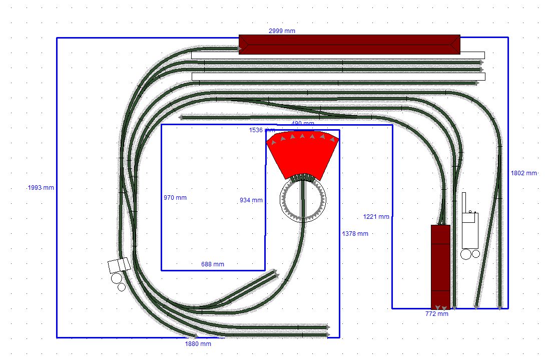

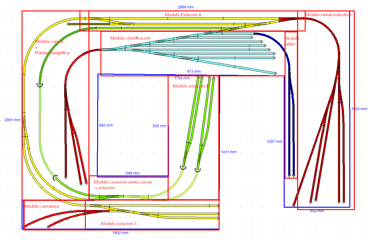

Buenas compañero,
Llevo unos días sin dar una noticia, pero finalmente he generado un proyecto en scarm como, pequeña prueba y el resultado ha sido el siguiente:
Por último, la decisión final tomada es usar como base para cada módulo, tableros de 1,20mx0,60m y dos módulos de 0,60mx0,60m por cada esquina.
Me gustaría obtener algún tipo de opinión/valoración/corrección del proyecto respecto a este tipo de maquetas.

Hola Estiwer:
Dos cosas así a vuelapluma (que ya te hemos dicho todos):
1) No sé cómo piensas acceder si tienes un descarrilamiento en la estación B (1,20 cm del borde del tablero)
2) La longitud útil de un tramo de vía debe ser mayor que la longitud del tren más largo que deba pasar por ella. Por ejemplo, no sé si te cabe una locomotora en la primera vía de la estación principal. ¿Has calculado el tren más largo que debe pasar o estacionarse en cada tramo de vía?
La recomendación que te hace Pepe de la Pepa es una buena idea para leer antes de empezar (https://sites.google.com/site/quierounamaqueta.
En ese blog, por ejemplo, te explica porqué en un espacio como el que dispones es mejor plantearse una estructura como esta:
Se trata de una estructura en E, también se puede hacer en G (te adjunto un ejemplo). El caso es poder acceder a cualquier punto de la maqueta con cierta comodidad (y no olvides que hay que abrir la puerta de la habitación, aunque eso creo que sí lo has tenido en cuenta.
Estas estructuras te permitirán, además, un tráfico más lineal, ésto es, más parecido al ferrocarril real ...
En el artículo que te adjunté se advierte del peligro del diseño de maquetas por ordenador sin tener claro los principios básicos del diseño. Yo te diría que antes de empezar a hacer planos leyeras un poco, por ejemplo, el blog recomendado ...

Creo que los "sabios" de este foro no se han dignado a responderte, porque la verdad es que no hay por donde empezar.
No te ofendas, pero esa maqueta que pretendes no tiene pies ni cabeza
Te recomiendo encarecidamene que leas los blogs que te han sugerido, y con tranquilidad la página de vicente ferrer.
Todo lo que hagas sin empezar leyendo y aprendiendo un poco, no tendrá sentido alguno y perderás tu tiempo, en un proyecto totalente ilógico,

Ahora toca ir retocando y puliendo para dejar el diseño lo más claro posible.
  • En el dibujo os explico que he creado dos vías para la circulación de trenes, se encuentran señaladas en verde y en amarillo.
  • En color rojo aquellas áreas destinadas a industrias.
  • En color azul areas destinadas a talleres renfe
  • Por último la zona azul cyan que es la zona de clasificación
Cualquier ayuda es bienvenida

Buenas a todos de nuevo, tras un tiempo de inactividad, he replanteado la maqueta hacia un proyecto quizás algo más simple pero a la vez parece prometer más.
Adjunto foto del nuevo diseño que he desarrollado usando vía roco line, de todas formas veo que poco se puede representar, si alguien tiene alguna idea de una estación que permita más juego o un arreglo al circuito que permita más juego, todo es bienvenido :).
Gracias y saludos a todos.

Bueno, yo no sé si soy el adecuado para responderte, pero ahí voy.
El objetivo de un diseño en G, como el que pones, es tener un pasillo para llegar un poco a todas partes.
Sinceramente, no sé lo delgado que estás, pero esos 3 cm (de hecho 3,6 cm) entre la rotonda y la estación, me parecen un poco justos :D
Lo puedes ampliar moviendo el puente giratorio y la rotonda hacia la parte de abajo del esquema, pero no sé cuanto podrías ganar ahí
El pasillo de la derecha, que si he hecho bien las cuentas me sale de 34,7 cm también es muy justo , lo puedes ampliar moviendo las vías entre la estación y el depósito a la izquierda.
La estación la veo larga, pero ahí no me meto, el problema que veo es que vas a poder poner unos trenes largos, pero no veo de donde van a venir o a dónde van a ir, ¿tienes pensado hacer una estación oculta en un plano inferior? si es así, no sé muy bien si puedes poner esas vías en la parte inferior del dibujo de forma descendente, yendo a un cambio de nivel, con la estación oculta bajo la parte inferior y quizás con un bucle de retorno para volver a subir.
