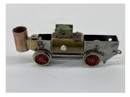

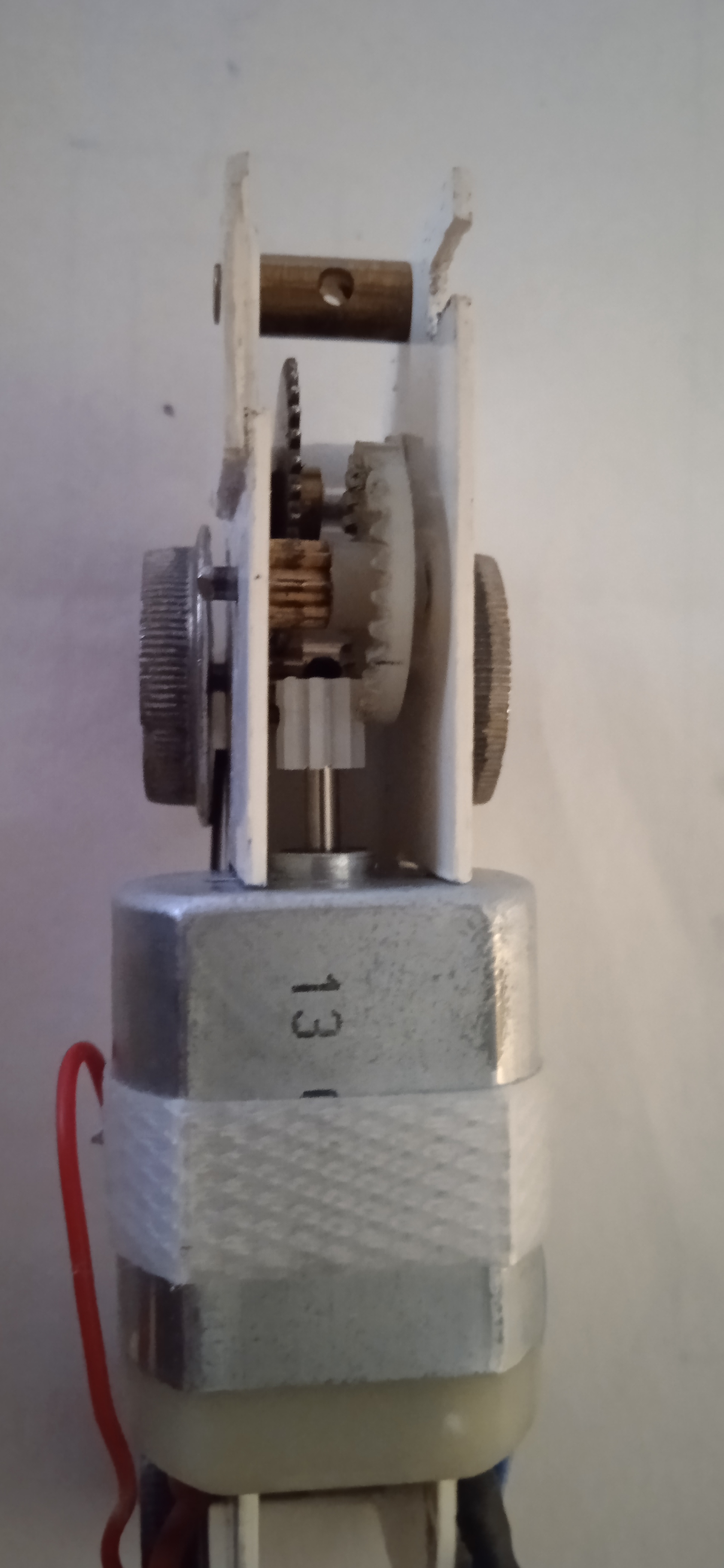

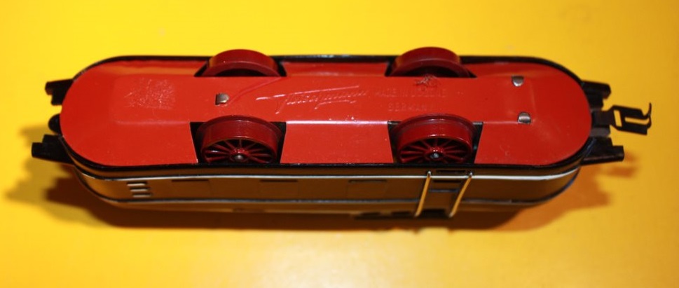

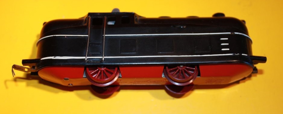

.... tienes la opción de adquirir la locotanque de Paya ..el bloque motor, engranajes, ejes son iguales pero están aislados en una rueda..
tengo alguna adaptación a medias con motor a 12 voltios, ejes aislados ( y pendientes de perfilar en un torno para afinar las pestañas )
si puedo subiré imagenes
Decir que se hizo algún modelo 840 con fumigeno incorporado que precisaban de alimentacion a 6 v. segun se puede ver en un folleto de instrucciones de la epoca

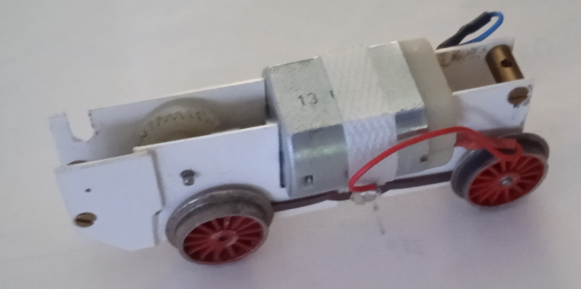

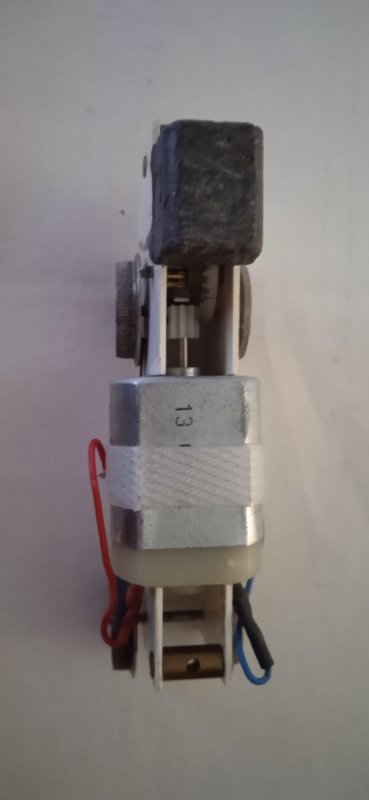

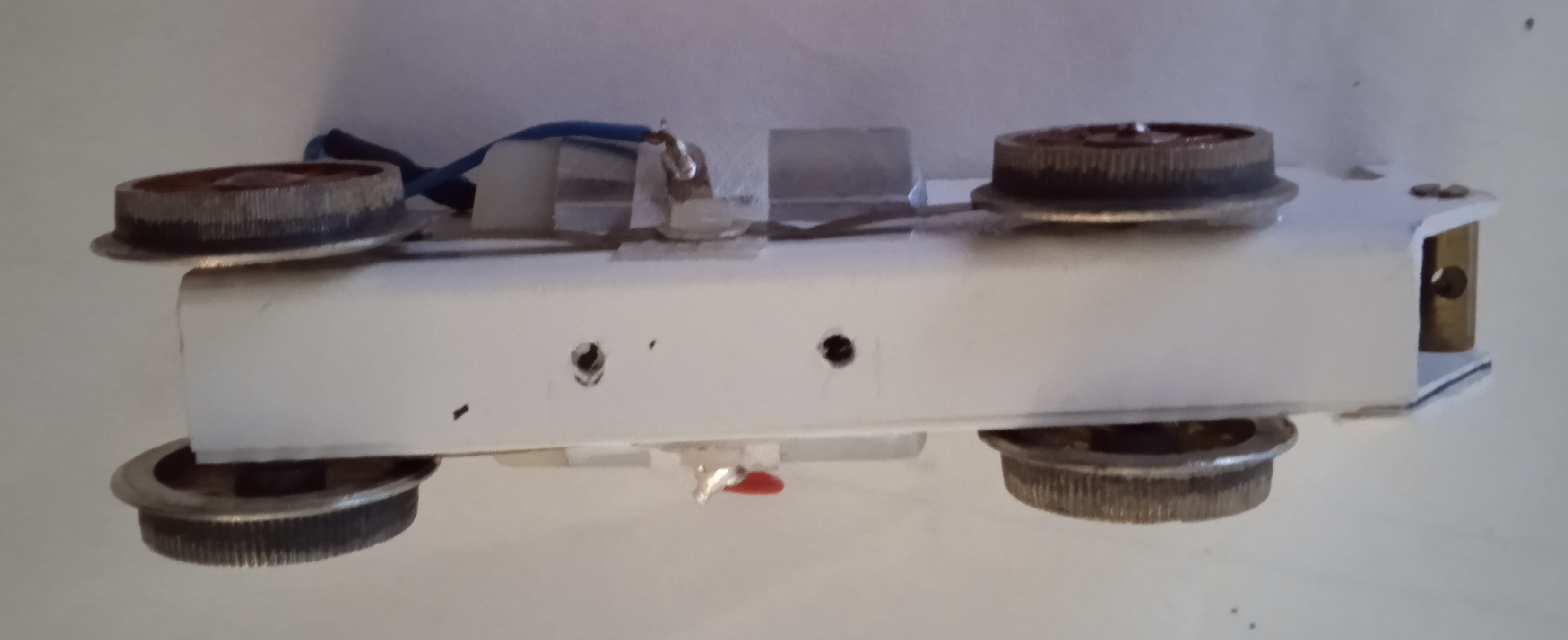

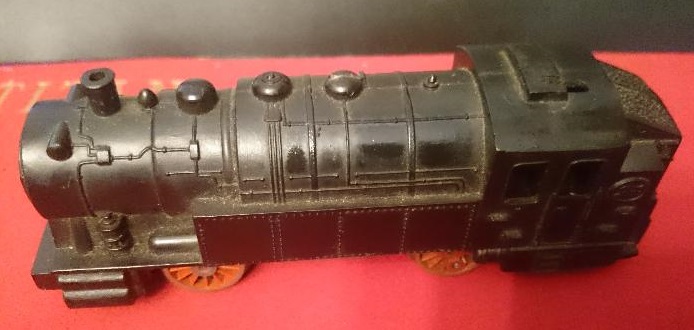

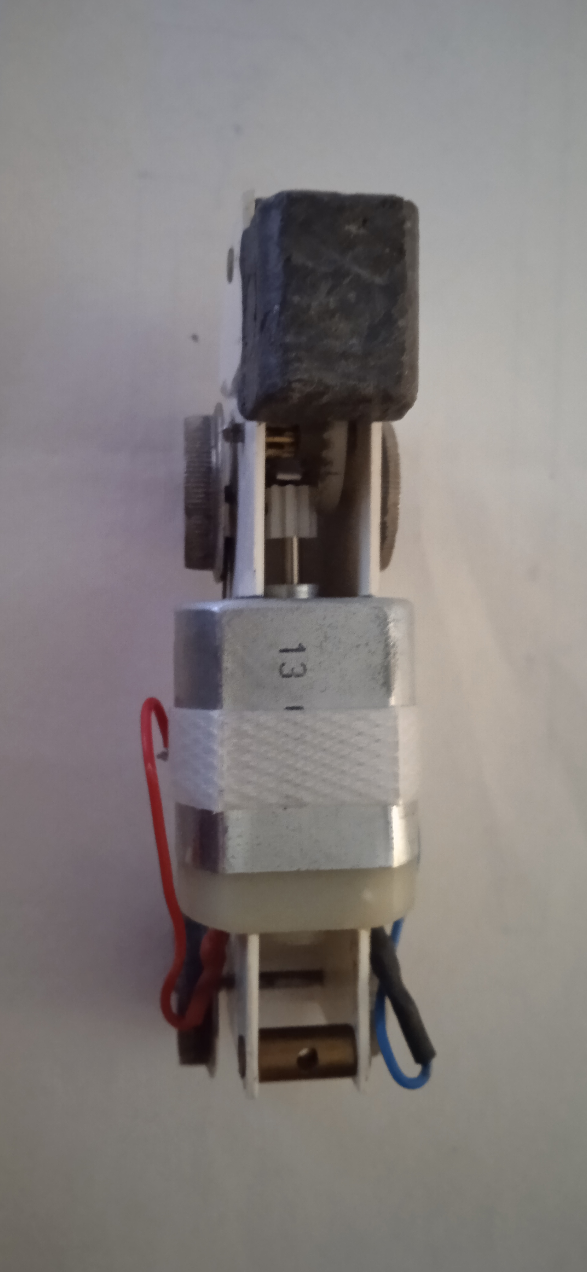

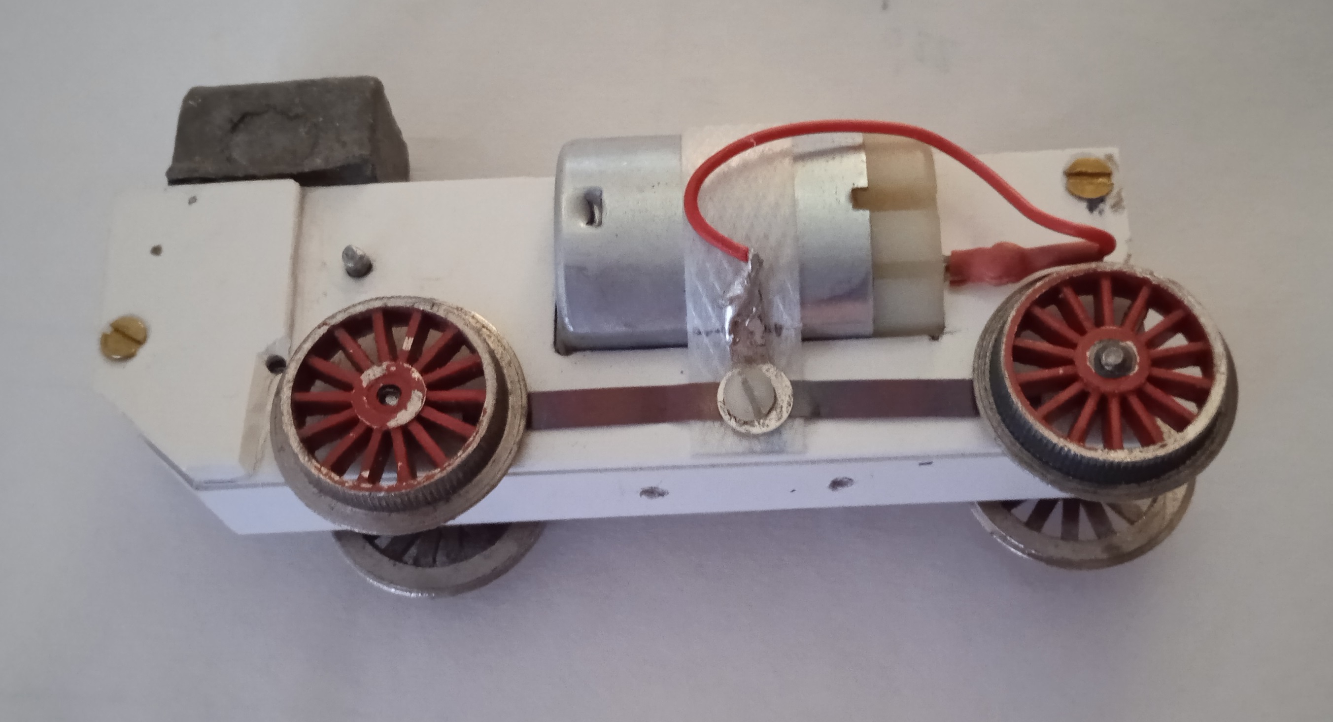

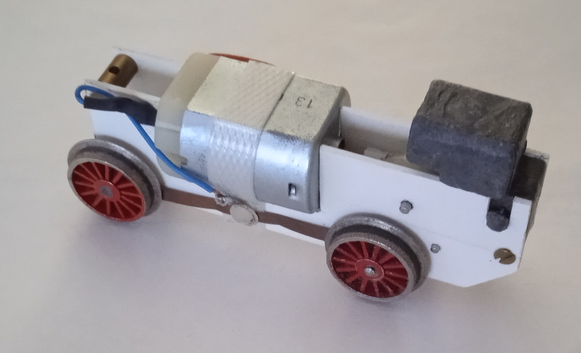

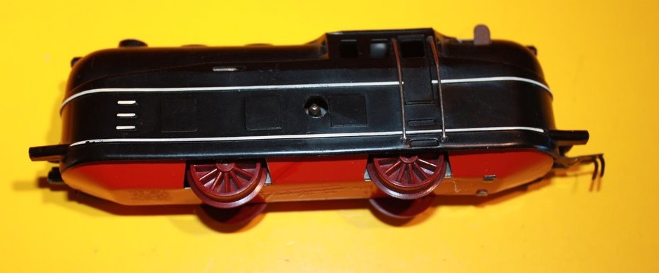

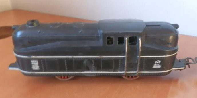

... la locotanque que puedes aprovechar.. se fabricó con patin y sin patin con ejes aislados ...
y mi intento de remotorizar con motor 12 v CC que de momento está parado .. el nuevo motor pesa poco comparado con el original de 4,5 v
intenté aprovechar la estructura de hojalata original pero está desencuadrada de origen, la estampación de fábrica esta mal, aunque "funciona" con una pila de petaca...no coinciden bien los orificios para los ejes de las ruedas y de los engranajes y esta : mi "invento" , está hecha con perfiles de rígidos de PVC
las ruedas precisan de un perfilado mas fino y están aisladas con un trozo de tubito de tinta ..en fin inventos del TBO
otra opción es instalar una resistencia para no quemar el motor original, aislar las ruedas de un lado, afinarlas, si es posible y regalgarlas pues están galgadas como Marklin ( aunque funcione con C.C. a 4,5 v y patin central )

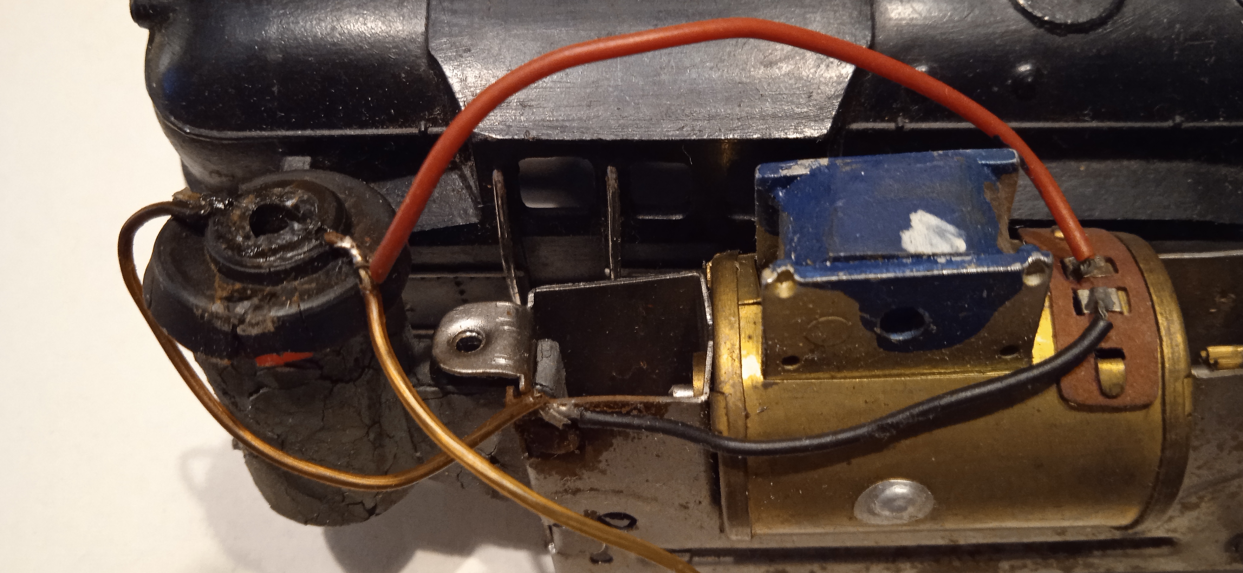

Por fin localizada.. para V.Ferrer

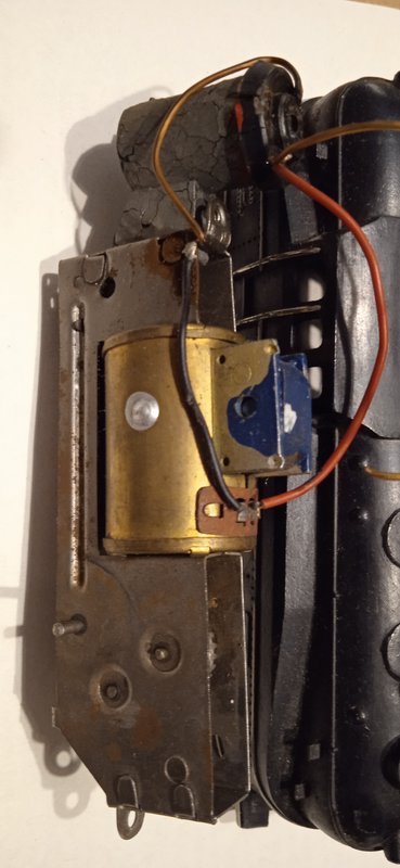

adjunto cableado de la 840 con fumigeno
cable negro imagino que es el de retorno conecta motor y fumigeno soldado al soporte de hojalata que actua como masa, ambas ruedas y eje captadores de un polo
cable rojo conecta motor y fumigeno y se ve cable dorado hacia arriba que en realidad va conexionado al patín, el otro polo
SALUDOS

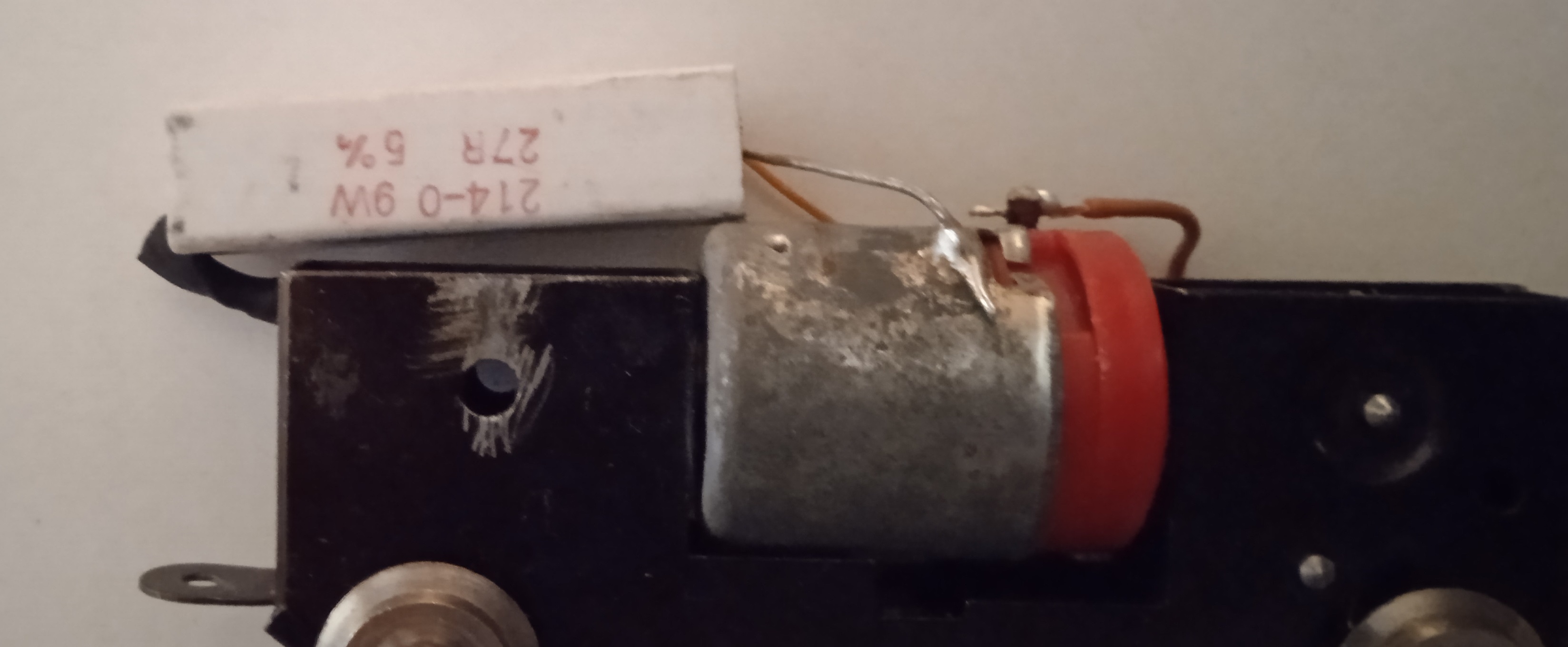

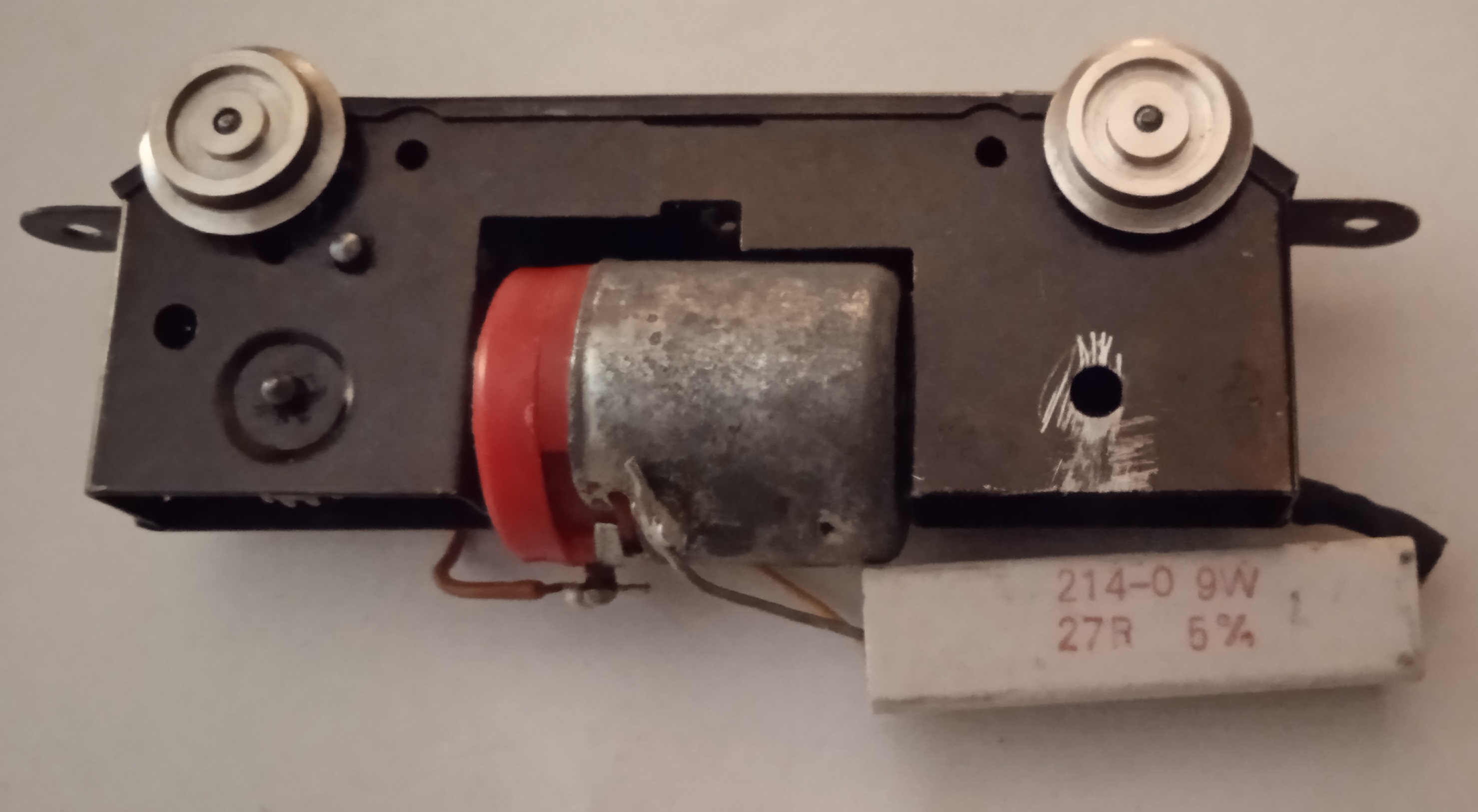

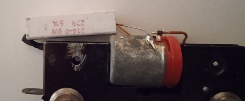

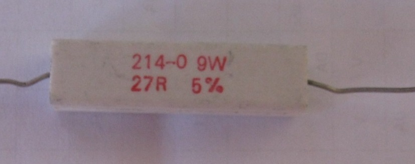

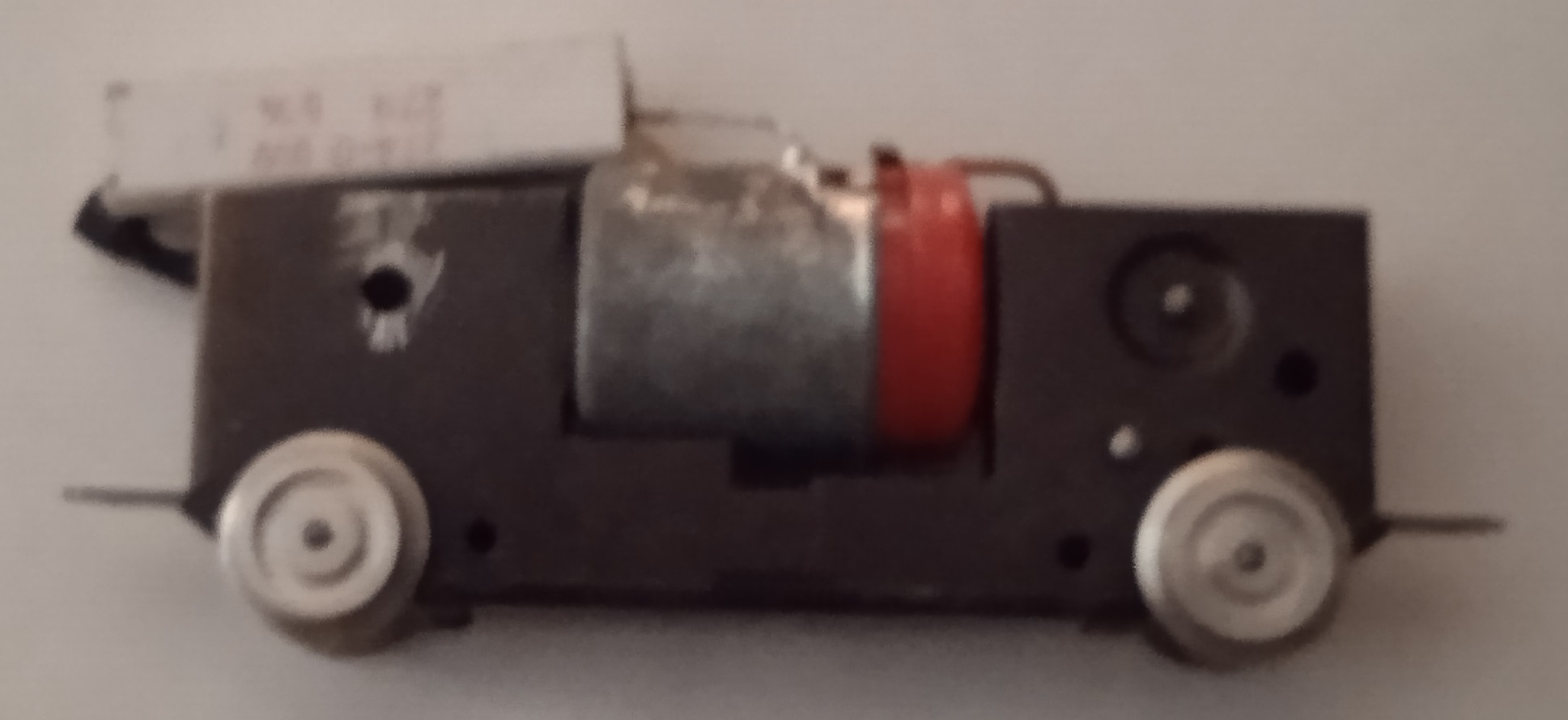

Hola de nuevo.. hace años un conocido modelista amigo de BCN me regaló este invento, se trata de una motorización Jyesa para el conocido Ferrobus de la misma marca que funcionaba a C.C. 4,5V ( pila de petaca ) la estructura de hojalata es muy similar a la usada por Payá para el tema que estamos tratando, cambia el motor : mas pequeño pero con el mismo voltaje y el juego de engranajes es similar, si no recuerdo mal la corona catalina es mas pequeña ( con menos dientes )
.. lleva una resistencia que adapta la CC de 12 V del trafo a 4,5 V, decir que funciona y que rueda bastante bien, con mas finura que alimentado directamente con pila de 4,5...
decir que mis conocimientos de electricidad y electrónica son muy limitados
Si tu intención es digitalizar la 840, no sé a ciencia cierta si se puede digitalizar un motor de 4,5 V y te ahorras la resistencia, bastante voluminosa, por cierto
SALUDOS

Creo que seria mejor usar un regulador 7805. La resistencia debe generar mucho calor, ademas del espacio que ocupa.
Mensajes: 180
Registrado: 21 Dic 2019 19:10
En efecto, el 7805 impediría que la tensión continua que llega al motor superara 5V. Creo que conviene intercalar antes un diodo.
De hecho, como trabajo en analógico con el sistema Märklin (alterna), cuando se me estropeó un decodificador de una locomotora, lo sustituí con un 7812 para impedir que la sobretensión que ese sistema usa para la inversión de sentido pudiera dañar al motor (ni que decir tiene que esa simple sustitución significa que la locomotora no cambia de sentido de marcha).
Trabajando en continua, el 7905 actuaría en la polaridad inversa
Última edición por PacoM el 26 Ene 2023 13:28, editado 1 vez en total
