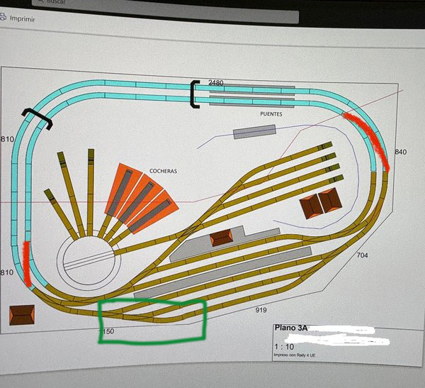

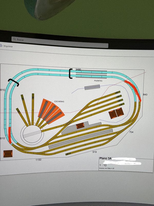

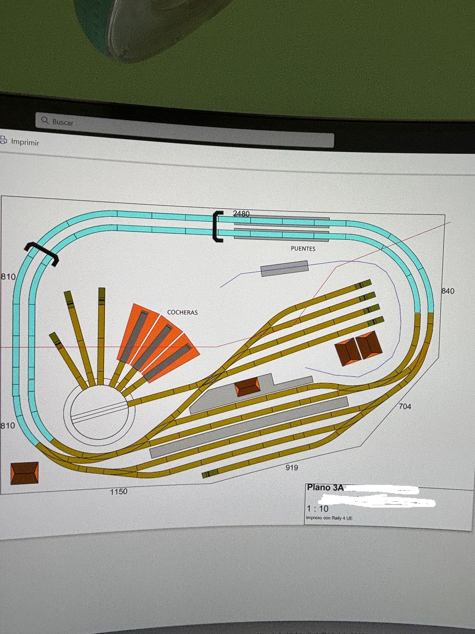

buenas tardes a todos,
Después de en tan poco tiempo que llevo en este bendito lugar (gracias por la acogida) de leer y preguntar mucho (aprender mas bien poco, no soy un lince) aquí veo mucha afición, años y experiencia, cosa que yo no poseo.
Con ayuda de un tutor (yo solo no me veo capaz de hacer algo digno y si no esta bien no me satisface) voy a empezar mi primera maqueta, que espero sea la que me de experiencia para lograr algo tan impresionante como veo en tantos de vosotros, de verdad envidia me dais.
Es pequeña, quería alguna circulación y algo de maniobras y esto es lo que ha salido, seguro que hay mejores ideas pero esta me vale.
Me encantan los puentes grandes y metálicos, no se si dos o uno doble.
La plataforma giratoria solo veo dos opciones que os parecen Roco-42615 o FLEISCHMANN-6152.
La maqueta ira con vías Trix, desvíos automáticos y gestionado con una Esu Ecos 50210.
Pasadas fiestas empieza la carpintería e iré aportando algo, que será mas para ver que enseñar nada a nadie que no sea que sepa menos que yo, que ya es decir.
Gracias a todos y se agradece todo tipo de consejo y comentario.
Felices Fiestas.

Si no me equivoco, un tren que se encuentre en la vía interior fuera de la estación no puede acceder a la vía exterior de la estación (ni a las vías muertas exteriores) sin invertir el sentido de la marcha. Y lo mismo para acceder a la vía interior a un tren que esté en la vía exterior en la estación. No tengo mucha experiencia y puedo estar equivocado, pero creo que te faltan uno o mejor dos desvíos. Seguro que alguien puede corregirme si estoy equivocado.
También veo que el edificio de la estación está un poco aislado del mundo como incrustado en mitad de una playa de vías y no tiene acceso por carretera. Pero eso depende de lo que te guste darle un poco de realismo a la parte no ferroviaria de tu maqueta.
Mensajes: 634
Registrado: 30 Dic 2018 22:24
De hecho si puede, solo que tiene que dar la vuelta completa y al entrar de nuevo a la estacíón, el primer desvío lo envía a la via interior. O el último a la exterior.
Tu idea es correcta, pero depende de como quiera crear las circulaciones.
Yo lo que veo son dos estaciones en una, y eso no acabo de entederlo.
Pregunta: cual es la longitud de los andenes?
buenos días, Carlos
la medida del anden son 120 cms, es la idea de el diseñador, no tengo criterio para saber si es mejor o peor ( como todo es relativo) pero confío que sea un diseño adecuado, seguro que no perfecto, también comente que este es el primero y con todo lo que aprenda y pase me dará argumentos para la próxima.
gracias por tu interés, un saludo.
andando por el andén de la vida.....
Mensajes: 634
Buenas tardes, preguntaba la longitud del anden por lo siguiente:
En un anden debe caber la composición más larga que querarmos ver circular en nuestra maqueta (si hablamos de trenes de pasajeros).
1200 mm, menos la distancia a piquetes, 230+230 (espacio que debes dejar libre antes de cualquier desvio, para que el tren que circule por la vía paralela pueda pasar sin chocar con la composición estacionada) , te quedan libres 740 mm para composiciones.
Locomotora = 198 mm
Coche pasajeros = 306 mm
Así que en 740 mm cabe una locomotra y casi dos coches de pasajeros (Epocas IV a VI).
Francamente, no lo veo....no veo que sea nada funcional si piensas en las Epocas IV a VI.
Creo que sería conveniente otra vuelta más al diseño, siempre que no te conformes con ver circular una locomotora y dos vagones de pasajeros como máximo.

gracias por el consejo.
La maqueta estara ambientada epoca 2 y 3 Alemania, buscare composiciones pequeñas.
no se me ocurre como mejorarla y la opción que mejor ví es esta (tampoco es que entienda mucho.... :? )

Buenas tardes, viendo el diseño parece factible con mínimo esfuerzo que una composición o locomotora podría acceder y partir de esa "vía muerta" en cualquier sentido de marcha.
Mensajes: 634
En ese caso, aunque justito, si vas a circular composiciones alemanas de esa época, salvo las de vapor con tender, las dimensiones están bastante bien.
Imagino que las dimensiones están condicionadas al especio del que dispones. Correcto?

si, es el máximo en esta ubicación.
estoy pendiente de vaciar el garaje y utilizarlo para una con todo, la penúltima... :D
Pero los residentes no los puedo dejar en la calle, uno es una moto el otro tiene techo de lona asi que estoy a tope con este primer proyecto y mas adelante veremos.
un saludo.

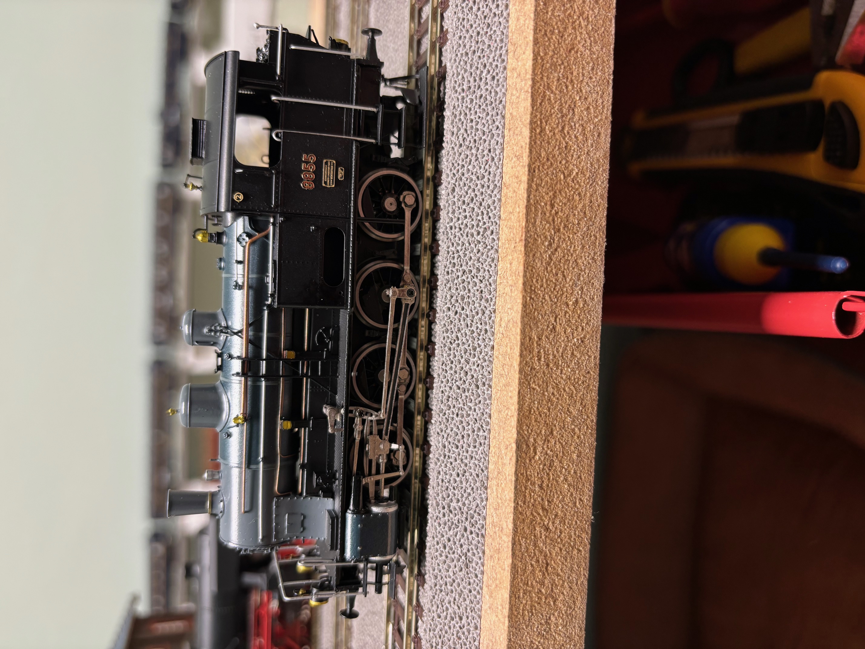

con los reyes llego esto.....
a ver si empezamos con la construccion para ver como se mueve :P

no me salio bien...

:shock: una preciosidad.
Mensajes: 1611
Ubicación: Getafe
Registrado: 05 Jul 2009 19:49
Vaya maravilla. De qué marca es?.

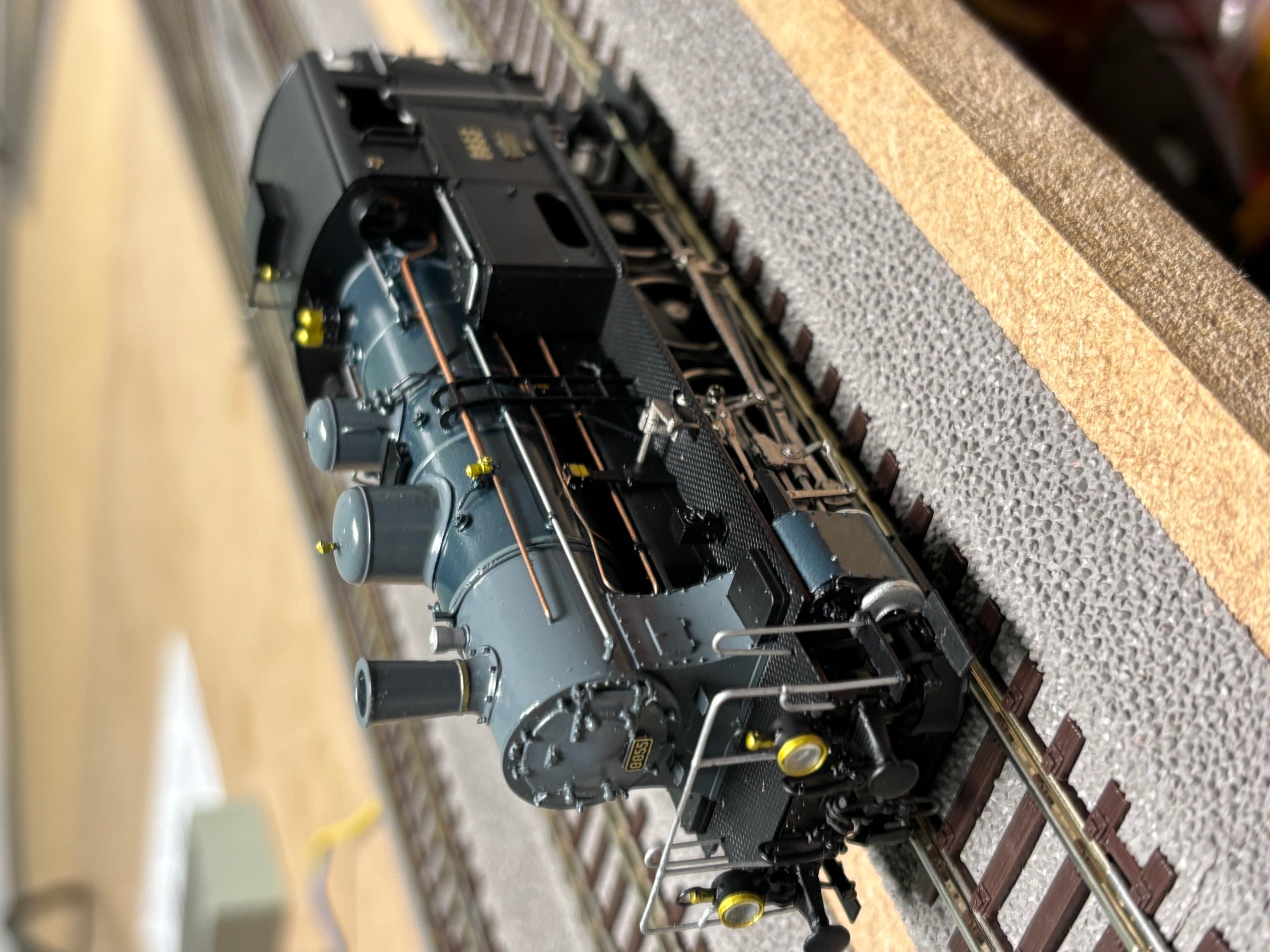

Mensajes: 59
Ubicación: 08635
Registrado: 30 Oct 2023 18:59
gracias.
es una Fulgurex-2254/2 E 4/4 8855 SBB Digital
La verdad la foto no le hace justicia, es una pieza que si bien funciona, es para disfrutar a la vista y el tacto, es especial la verdad.

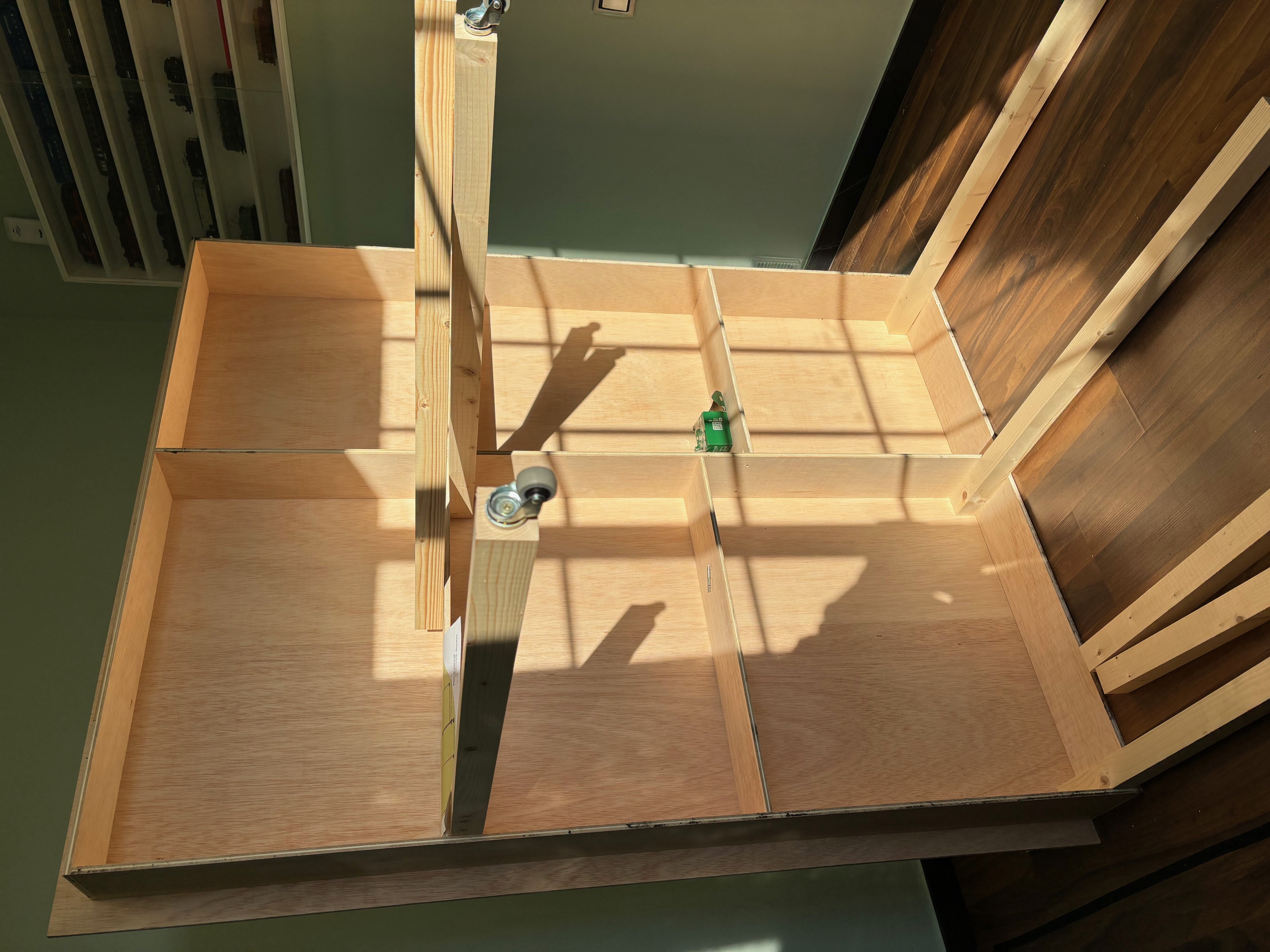

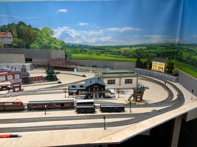

retomando el tema y terminada la base, ahora queda plantear la decoración de la maqueta.
había pensado en una temática industrial, ya que por su tamaño no da mucho de si, una estación, una plataforma giratoria para cocherón, mantenimiento y tal vez alguna industria.
en la parte superior antes de la entrada en el túnel hay un puente doble o dos sencillos, me gustan los puentes... teniendo en cuenta que todo es en un mismo nivel que se os ocurre como mejor solución, lo elevo lo mínimo, me invento una riera o socavón ?
Por ultimo me gustan los puentes metálicos, alguna sugerencia?
muchas gracias por vuestra ayuda y consejo, son de mucha utilidad para mi.
un saludo.

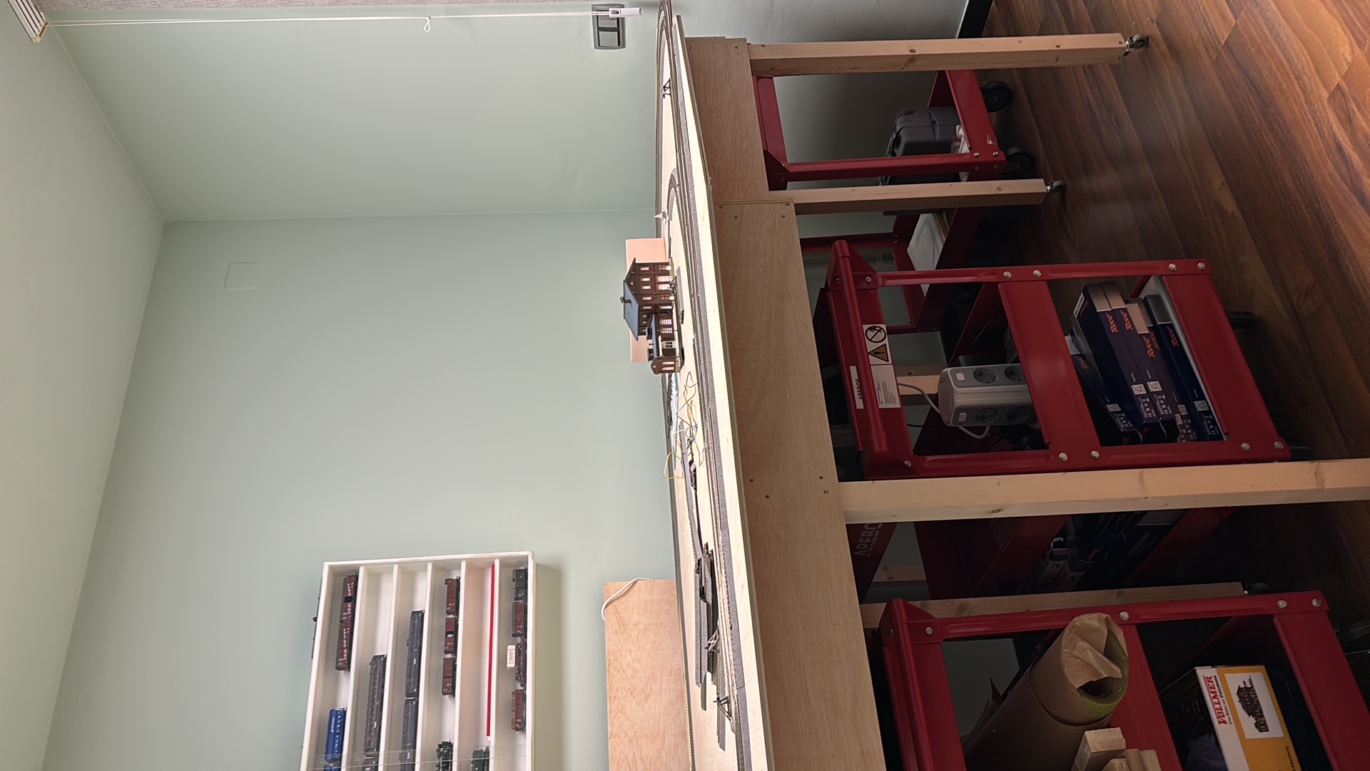

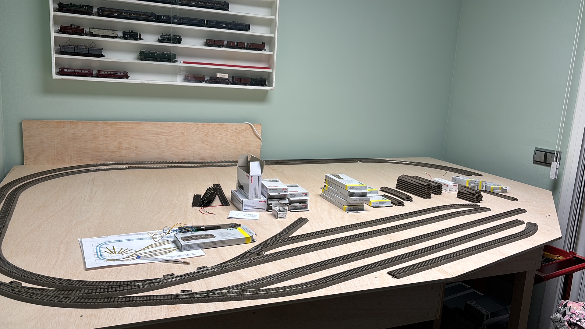

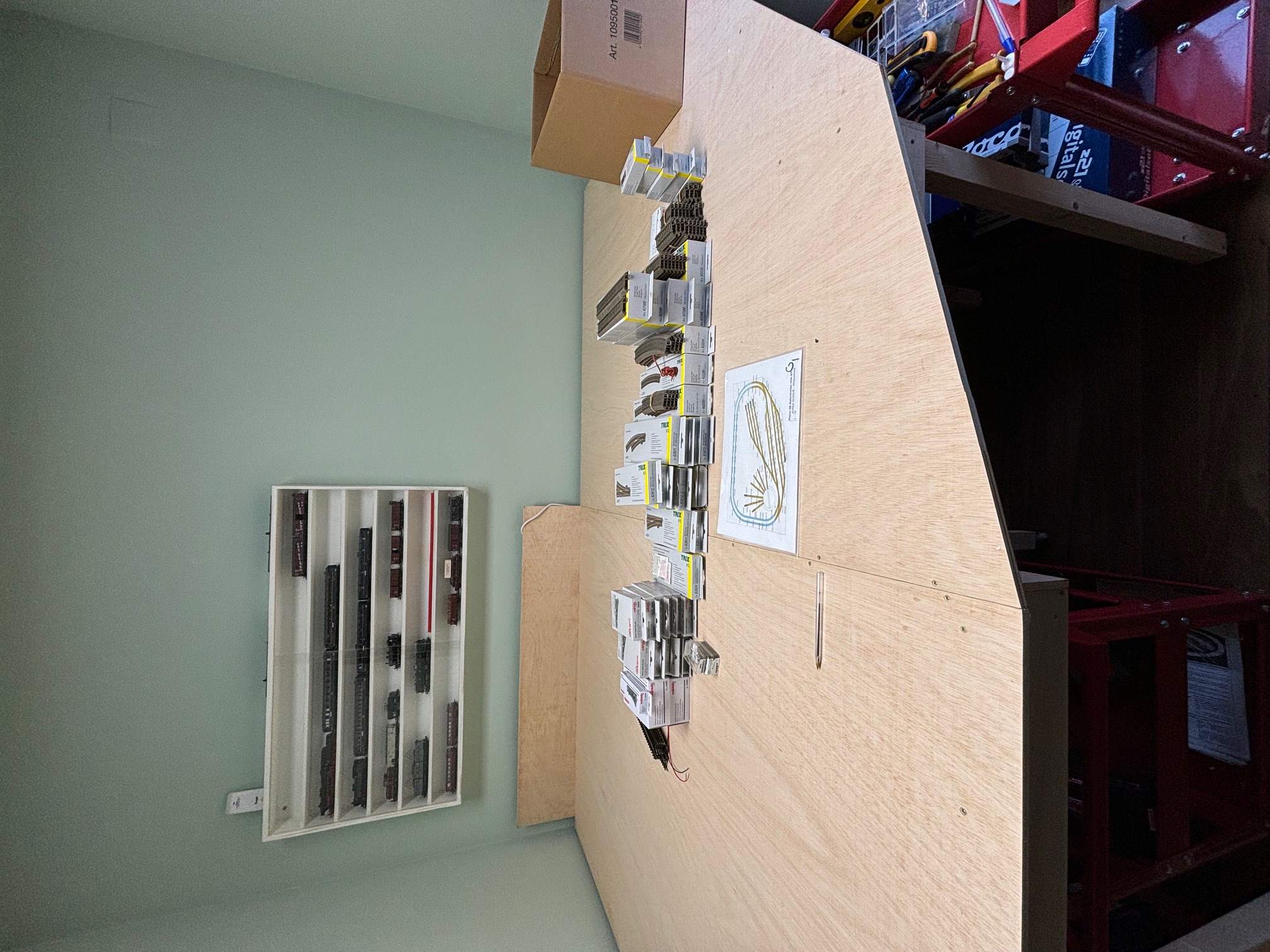

buenos días,
ayer recibí el material y empiezo a replantearlo en su base, automatizo los desvíos, los numero y empiezo imaginarme como pongo un puente sin desnivel o como elevo un tramo aunque sea unos centímetros para poner un puente metálico, esa es la idea.
se agradece todo comentario y consejo.
saludos.

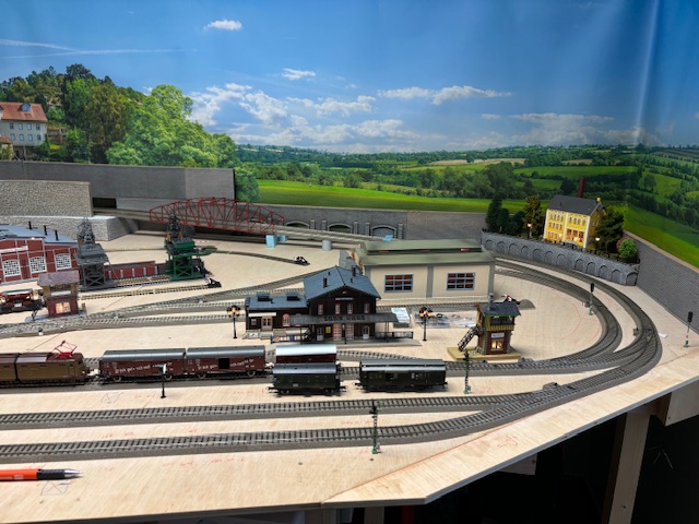

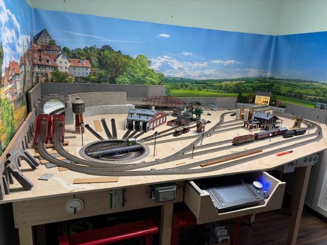

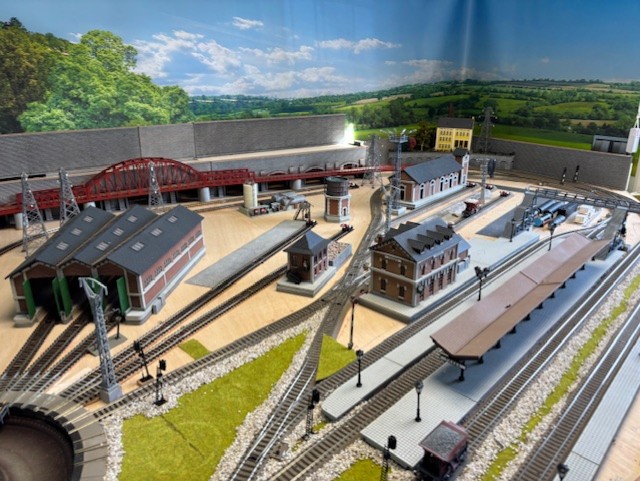

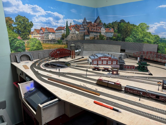

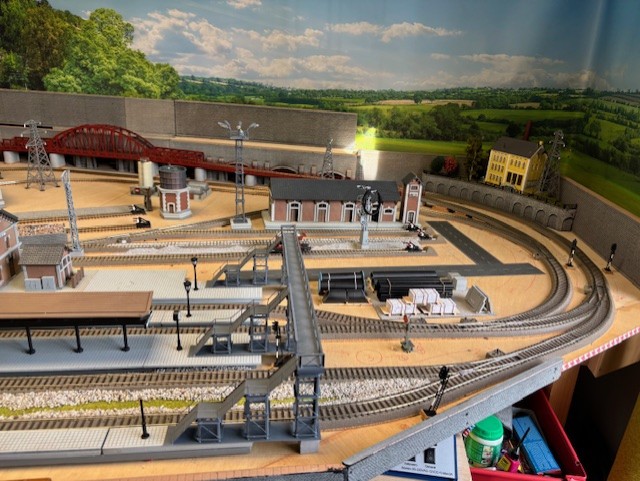

algunos avances en el proyecto, espero os guste.
un saludo.

Mensajes: 87
Ubicación: Mos (Pontevedra)
Registrado: 08 Dic 2020 23:33
He visto este post hoy y me he quedado prendado la verdad;para ser la primera maqueta me quito el sombrero.Me encanta el trabajo limpio y ordenado que has hecho,aparte de que no se ve nada sobrecargado.Por cierto,¿que medidas tiene el tablero?;estoy construyendo una con vía Marklin M y C y al ver esta estoy reconsiderando las dimensiones,que se van en mi caso a 2,50 y 1,30,lo que la hace dificil de manejar .Lo dicho,sigo con atención tus avances,un saludo.

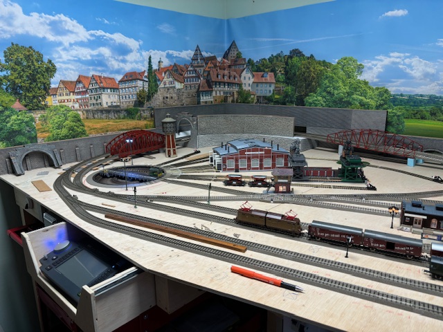

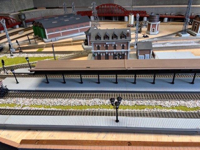

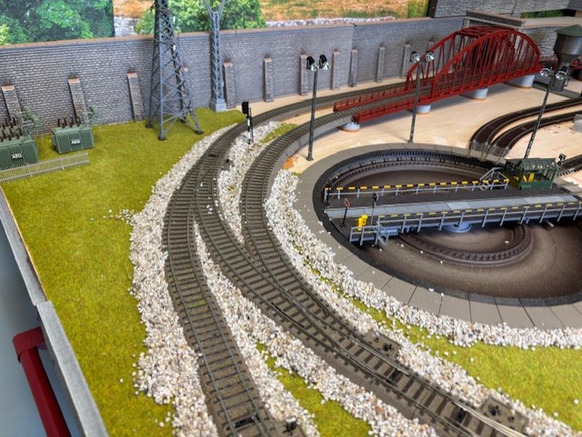

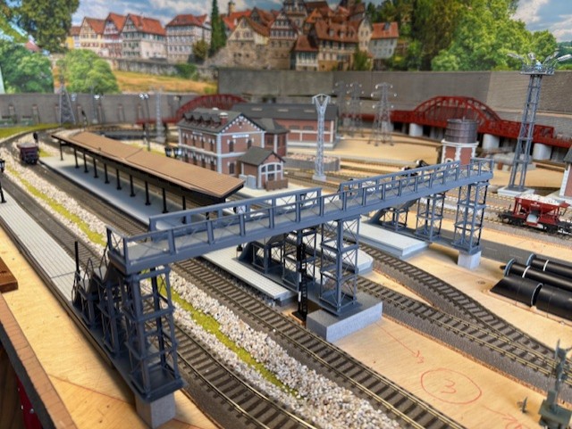

BUENOS DIAS,
EMPIEZO EL AÑO CON DUDAS, NO ME GUSTA MUCHO COMO QUEDA Y VOY HACIENDO PRUEBAS, EL BALASTRO TAL VEZ O CREO QUE LO VEO GRANDE, QUE OS PARECE??
GRACIAS Y FELIZ AÑO-
thumbnail_IMG_3408 (1).jpg (124.94 KiB) Visto 920 veces
Mensajes: 5165
Buenas tardes,
Realmente lo veo grande. Para mi gusto el balastro no pude pasar de 1 mm, Piensa que 1 mm en maqueta equivale a 89 mm en la realidad que ya es mas grande que el que hay en la vía.
porque no miras como te puede quedar con balastro de escala N. Además podrías mezclar de diferente color para romper un poco la uniformidad. Ah! prueba también colocarlo entre las traviesas para romper la plasticosidad de la vía.
