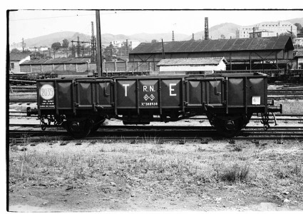

Aqui tienes otra muestra de lo que se puede hacer con las calcas.
TE 2035.jpg (55.12 KiB) Visto 2948 veces

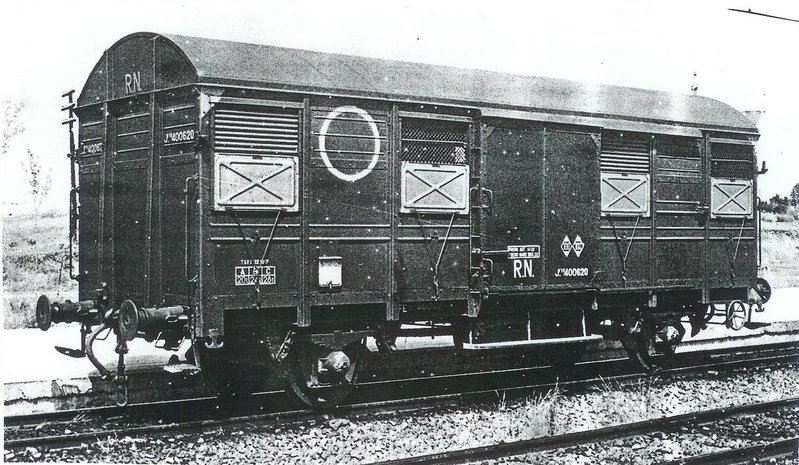

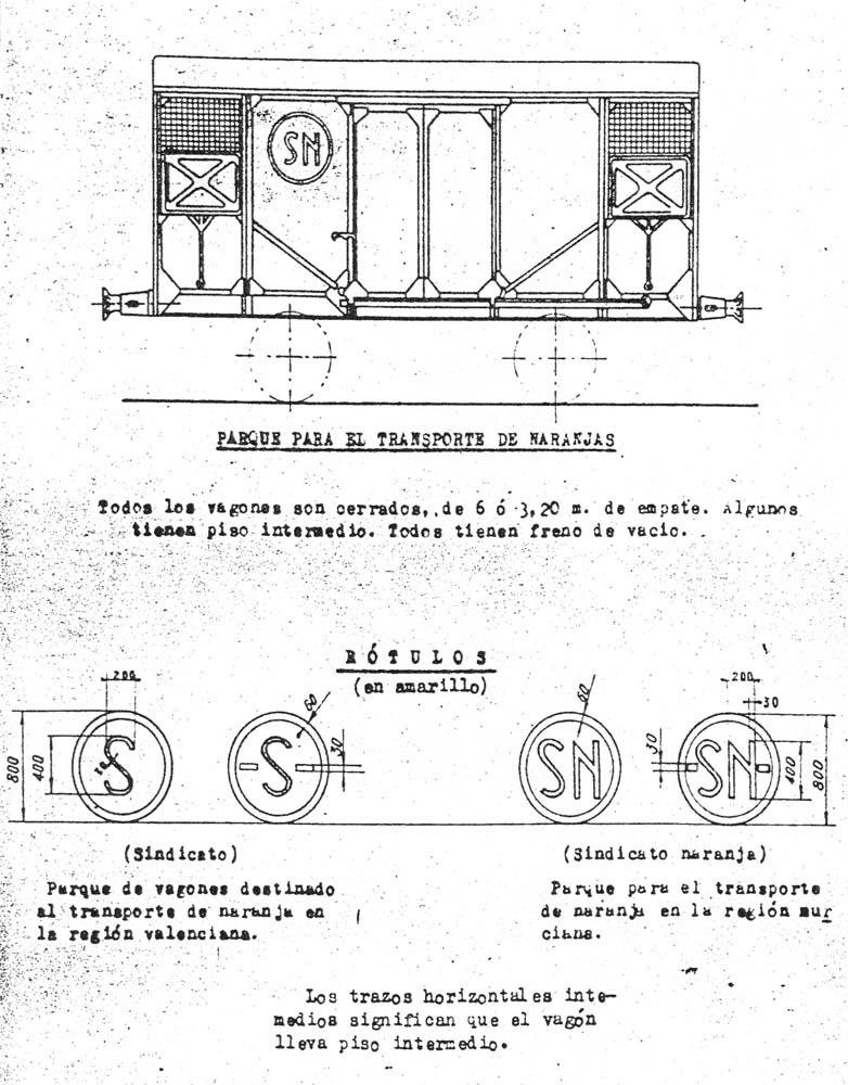

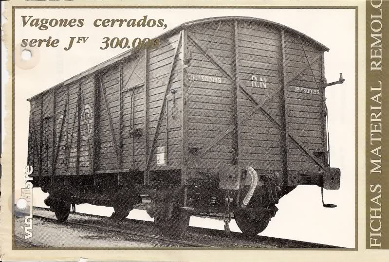

Estos triángulos los llevaban los vagones dedicados al transporte de frutas (principalmente naranjas), tanto los marcados, además, con un círculo con una S (sindicato de la naranja de la zona valenciana) o con SN (zona de Murcia) o TE (otras zonas). Iban en las esquinas superiores de la caja.
Te dejo algunos ejemplos:
En este observa que al ir pintado en la portilla de la ventana de ventilación y estar ésta abierta, está debajo de la ventana...
J 300 -S-.jpg (108.71 KiB) Visto 1544 veces
Gracias Juan Carlos!
Veo que esos triángulos eran lo que identificaba a los vagones TE fruteros, del resto del parque (también TE).
El significado de los círculos amarillos lo sabía, mi duda era sobre los triángulos.
Muchas gracias nuevamente.
