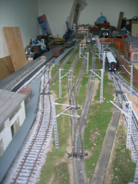

Podriamos poner algo de normativa. La de FCAF no la encuentro, podría ser interesante.
Os dejo unas fotos de los tinglados.

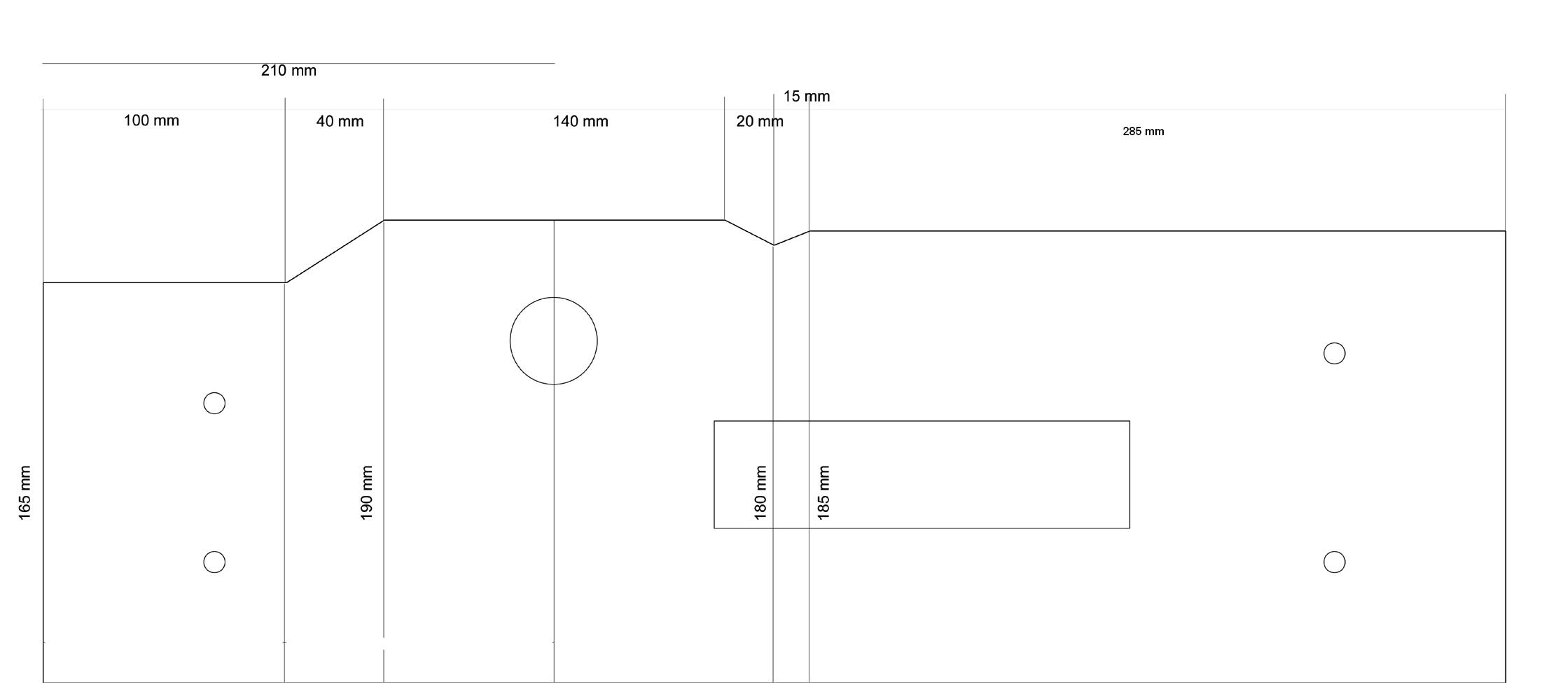

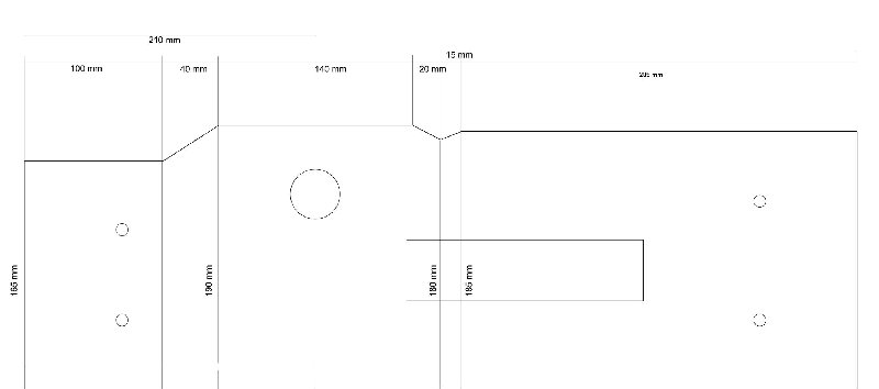

Como lo prometido es deuda Jaier, paso a este asunto lo que concirne a los módulos y si os parece, estoy a vuestra disposición para las preguntas que queráis.
Pimero os envío un plano de los perfiles que adoptamos en su momento:
Soy consciente que me apropio de una idéa que no es solo mía y agradezco a todos su colaboración, pero manifiesto que solo me nueve mi espíritu de compañerismo y que algo por lo que estoy luchando desde hace tiempo al fin se realice.

El dibujo es solo para que os hagáis una idea, ya que tengo el original de madera y otro plano mucho mejor.
Se trata de una reglamentación bastante libre, excepto que de largo sean multiplos de 30cm y que en las uniones se utilice este perfil. Tambien había que colocar catenaria, pero eso no es muy complicado. Cada uno que ponga la que mas le guste.

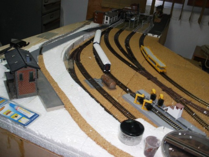

Aquí os muestro el módulo en curva, pero tener en cuenta que todavía no está acabado, pillines.
