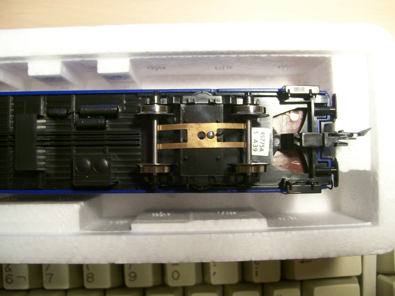

Los contactos que haceis referencia son las tomas de corriente de los coches 5000´s en forma de H, yo compré unos cuantos en Matey pero no recuerdo el precio. Por su forma creo que pueden adaptarse fácilmete a otros modelos.

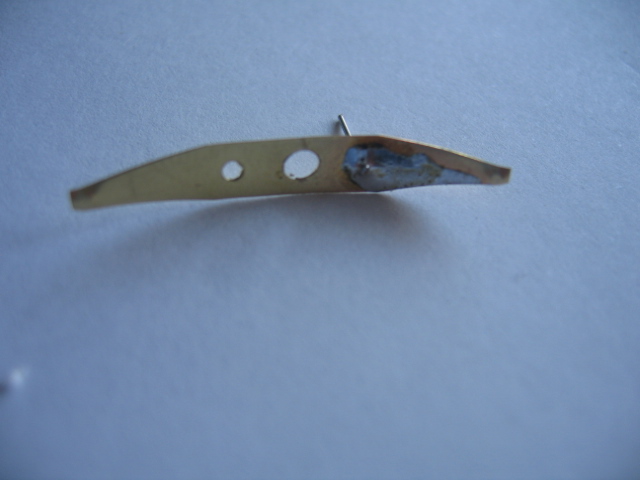

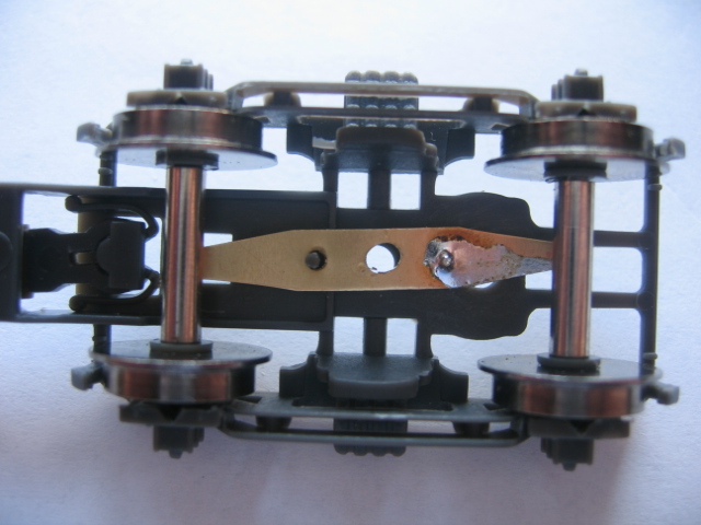

Yo los hago con la plancha de 0,2.la de 1 y 2mm Gonzalo es muy gruesa. De esa plancha pueden salir mas de 100 láminas, no es necesario que sea enm forma de H, puede tener otras formas, por ejemplo en forma de rombo atacando a los ejes.
- 030.jpg (83.51 KiB) Visto 4798 veces
Mensajes: 151
Registrado: 17 Nov 2008 23:22
- 035.jpg (121.46 KiB) Visto 4792 veces

Espero que te valga.

Por lo que veo, toma corriente de los ejes, por lo que por ahí toma uno de los polos, a si que, el otro polo como lo toma?
Mensajes: 1055
Ubicación: Madrid y La Rioja
Registrado: 21 Sep 2008 18:13
En el otro bogie, un bogie por cada polo.

Las tomas de corriente se ponen alineando los aislantes de las ruedas en cada bogie en un sentido, para que así tengas los dos. Fíjate en un bogie por debajo y verás los aislantes, simplemente es ordenarlos como te interese.
Si pones un rectificador de onda completa te vale así tal cual, si no, puedes poner un decoder de funciones en un coche y poner un conectorcilllo para pasar la corriente entre coches.
