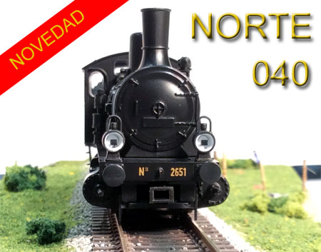

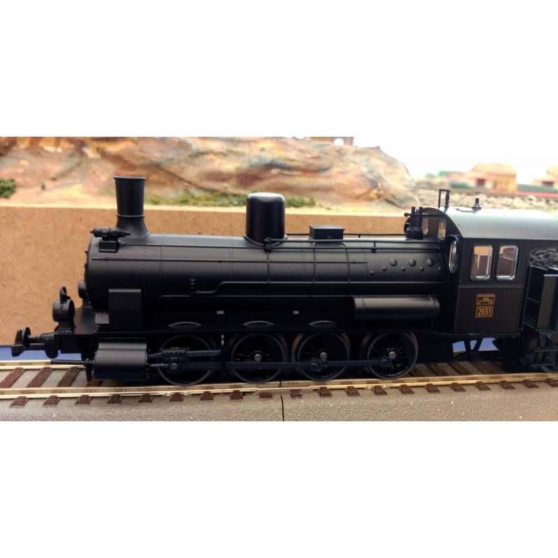

¡Hola majos! ¿alguien sabe si la 040 NORTE es igual a la RENFE?
¿Alguien puede poner una foto lateral? en la página de Aguiló solo sale esta.
Dona organos, darás vida.
TRATOS - : J470
Mensajes: 1426
Ubicación: València
Registrado: 24 Ago 2009 13:50
Un par de fotos de Zaratren:
loc-de-vapor-norte-040-escala-h0-nem-652-marca-piko-ref-95691-3 (1).jpg (75.7 KiB) Visto 4578 veces
Como puedes comprobar no hay ninguna diferencia, sólo de pintura...
