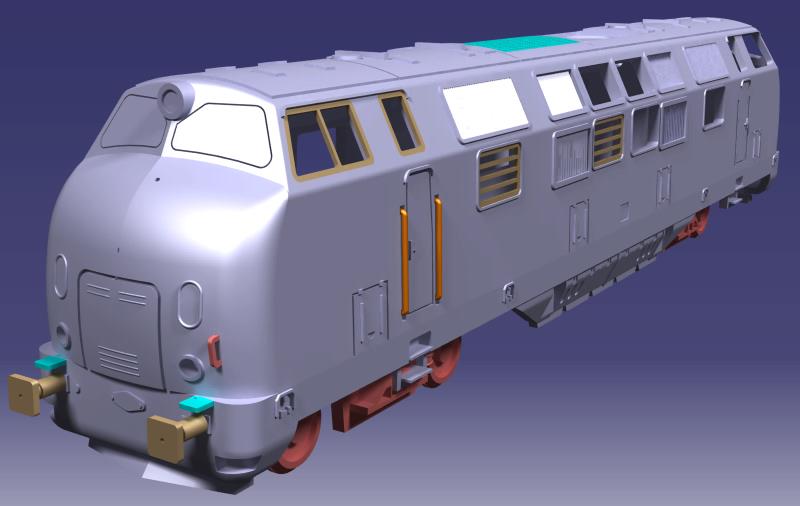

Que os parece esto en fase de diseño 3D para realizar prototipos en resina.
Aun le falta mucho, pero va por buen camino.
¿que opinais?
¿que opinais?
Un detalle que no me termina de convencer, a ver si soy capaz de explicarme y que se entienda.
En el testero aparece una doblez entre las dos ventanillas que se prolonga en vertical al principio de la panza, y ésta debe ser redondeada, salvo que esté equivocado pero no recuerdo que la tenga.

Hola buenas
Soy consciente de la linea que comentais a causa de la simetria de las superficies superiores del morro.
Tengo que repasar la creacion del estas superficies para que no se note esta tangencia en la zona curva.
Aqu hay muchas horas invertidas de trabajo en 3d. y los detalles seran de laton.
Aun falta mucho trabajo en los faldones centrales de los depositos y rejillas, boguies, etc, pero lo que mas me esta costando es
reproducir correctamente los techos en la zona de ventiladores, hay mu pocas fotos y creo que las 10 primeras locomotoras que se fabricaron tenian diferencias con el resto en la zona de ventiladores del techo y los faldones laterales centrales.
La foto es antigua y ahora la tengo mas avanzada.
Muy buen idea lo de abrir un nuevo hilo. gracias por los cometarios.
Saludos y ya os ire poniendo los avances.

Mensajes: 275
Registrado: 23 Mar 2010 15:58
Si me permites un apunte deberías revisar la verticalidad de la carrocería en sus laterales pues en realidad la carrocería tiene tres planos de inclinación diferentes, el más inclinado el superior, la segunda fila de persianas concretamente la que van a media altura presenta una inclinación muy ligera pero que es necesaria para darle el punto a la 4000 y que reflejan los modelos similares (V 200 y V 2209) también a nivel de las reproducciones en miniatura. Esta parte es la que en mi humilde opinión te falla puesto que la has hecho completamente vertical.
Y finalmente la tercera parte,la más baja, que es la que no tiene ninguna rejilla y que esa si es totalmente vertical. Creo que estos detalles es bueno pulirlos antes de pasar a reproducirla pues en mi opinión le restarían personalidad a esta maravilla de locomotora. Saludos y espero haber contribuido a mejorar el proyecto. :) :) :)

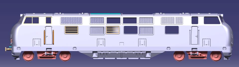

Como bien dice truequerr hay un ligerísimo cambio de plano en los laterales de la 4000, casi imperceptible, pero que confiere esa sensación de panzuda a esta locomotora y que es característico. En este alzado frontal se puede apreciar.

Me encanta el modelo. Creo que la opción de la impresora 3D es muy recomendable. Conozco a una persona que fabrica estas impresoras y va teniendo modelos, con resultados cada vez más perfectos. Es asombroso y creo que estaría dispuesto a hacer alguna que otra prueba con el modelo. Podemos probarla en el chasis que tengo de una de Roco y en fín, a ver si logramos una cosa decente. Las calcas, creo que Trenmilitaria las podría fabricar a partir de un diseño de Corel o algo así.
Me he fijado que tiene una pequeña carena bajo las ventanas de los testeros. No sabía de su existencia.

Mensajes: 1219
Registrado: 19 Feb 2013 14:09
Gracias a todos por vuestras aportaciones.
Es verdad como indicais que la carroceria lateralmente tiene trens planos diferentes, el inferior por debajo de la ventanas
que es vertical, el central con una inclinación suave similar a las de las puertas de la cabinas y la superior
con las rejillas superiores.
Gran fallo he cometido no darme cuenta que que la inclinacion en el lado de bisagras de las puertas de las cabinas es para poder abrirlas por la inclinacion de la carroceria, si fueran verticales tocarian lateralmente y no se podrian abrir.
Ahora me toca retocar las superficies laterales y por supuesto esto afectara al morro, a ver si hay suerte y no me da muchos
problemas modificarlo y lo hago rapido.
La carena inferior la tengo que modificar bastante y es un pequeño "apartavacas" que va incluido en el boogie.
Con los pocos dibujos con medidas que poseo y muchas fotos es bastante dificil lograr las proporciones, ya me gustaria tener los planos de cuando se construyeron con todos los radios del morro y medidas de detalles.
Cuando tenga arreglado todos los defectos que indicais os pondre mas fotos de lso avances.
