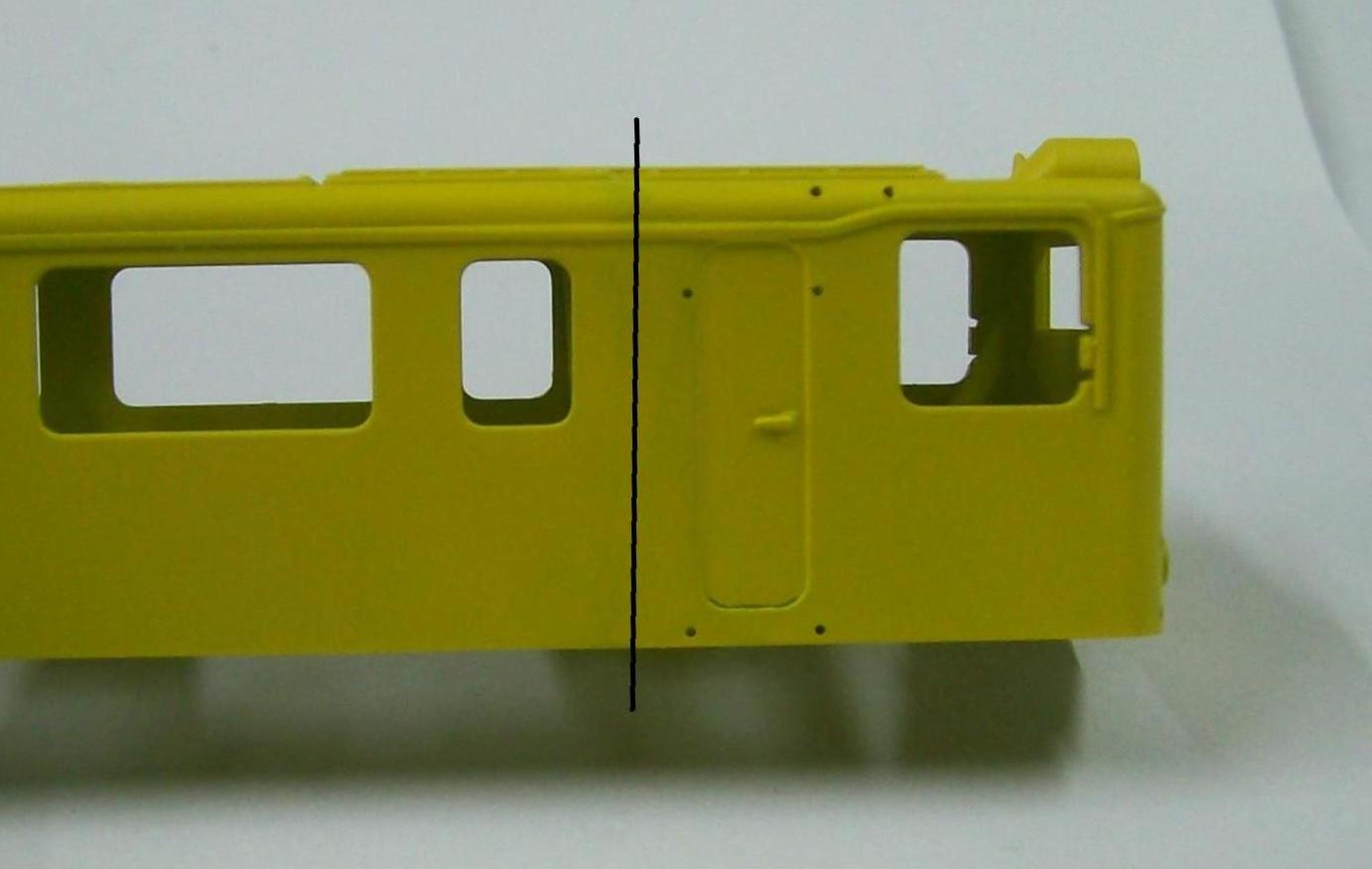

Para Fernan269… lo de hacer la 279 taxi, surgió por un pequeño accidente que hubo rodando una 289 Tandem.
El percance supuso la rotura de un techo, y se estropeó el testero modificado sin cabina de conducción de una de ellas.
Fue un regalo, y la verdad no eran santo de mi devoción por los colores que no me gustaban nada.
Cuando empecé a hacer la 279 verde, mirando las carrocerías de la tandem, pensé en que hacer, si reponerla y dejarlas de origen, o aprovechar las mecánicas…
en una montaría la 279 verde, y en la otra si me salía bien el invento de cortar el testero, haríamos la 279 en taxi.
Hubo suerte a la hora de meterle mano al testero y se aparcó un poco la verde para terminar la taxi, y aprovechar la ventanilla subida para sorprenderos un poco…
veo que te has dado cuenta en seguida.
Te adjunto una foto, con la marca de donde se debe cortar el testero, unos mm.más de los necesarios para luego lijar con una escuadra y dejar la medida exacta. Después de pegarlos, rellenas el corte con masilla, puty en éste caso, o masilla de vallejo, le colocas un pequeño refuerzo por dentro, y por último una buena dosis de paciencia con lija y agua.
Pintar y lista. Los cilindros y tuberías del techo son de latón.

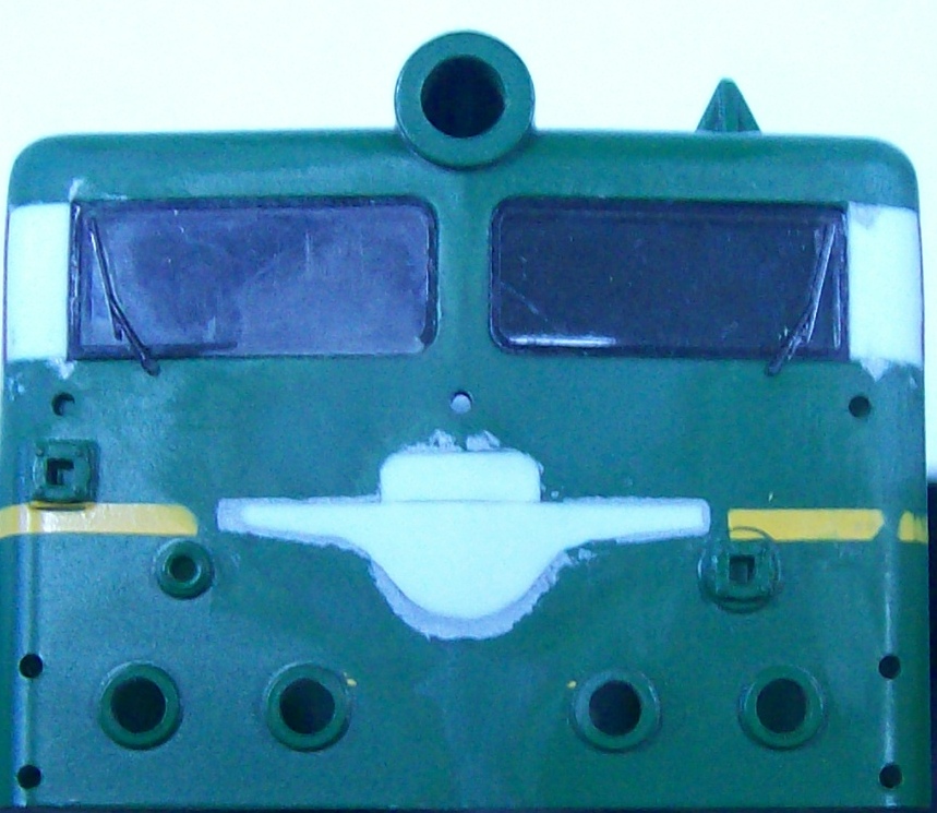

Te subo también otra de como quitar la placa de la 289 verde.

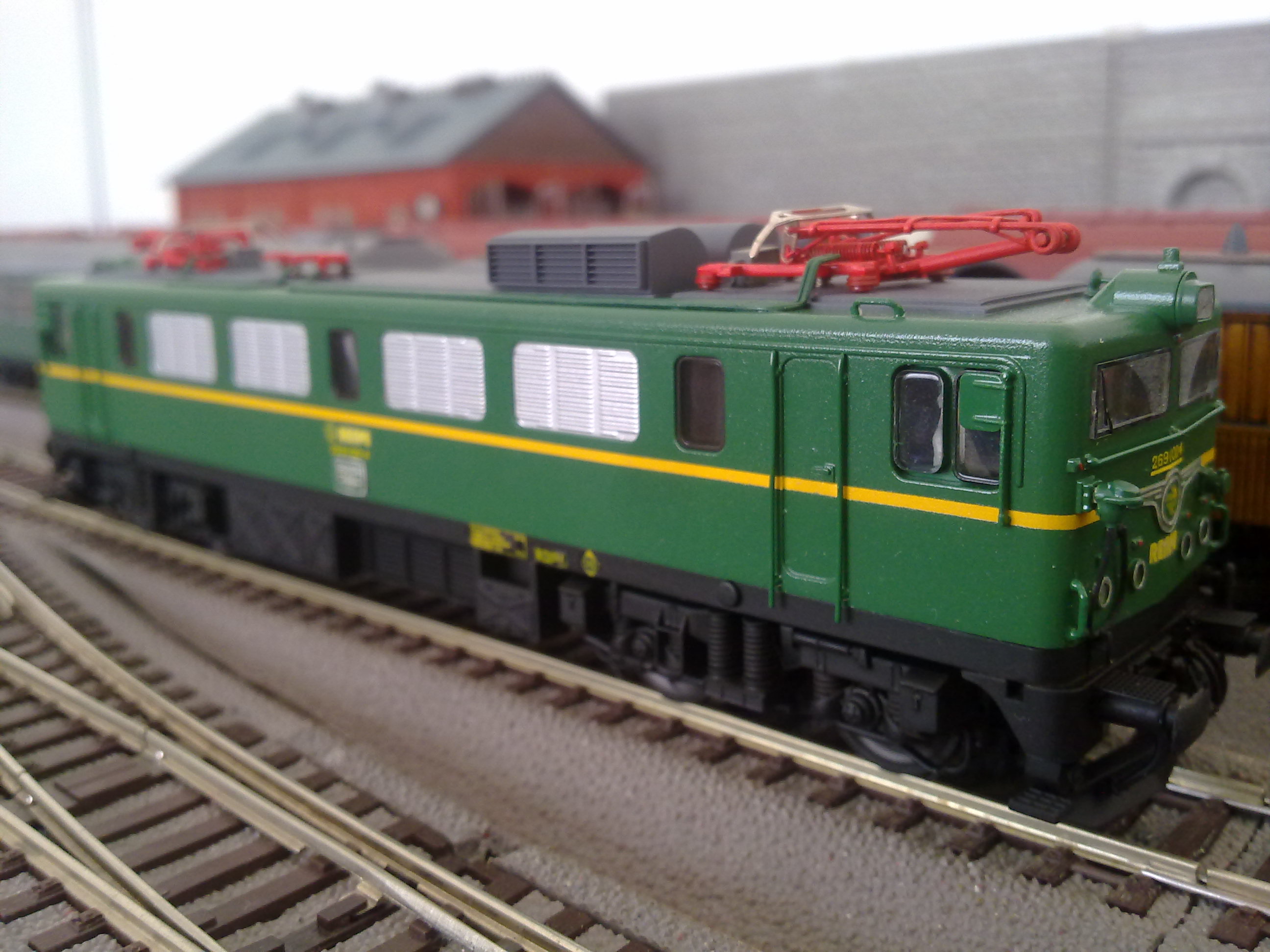

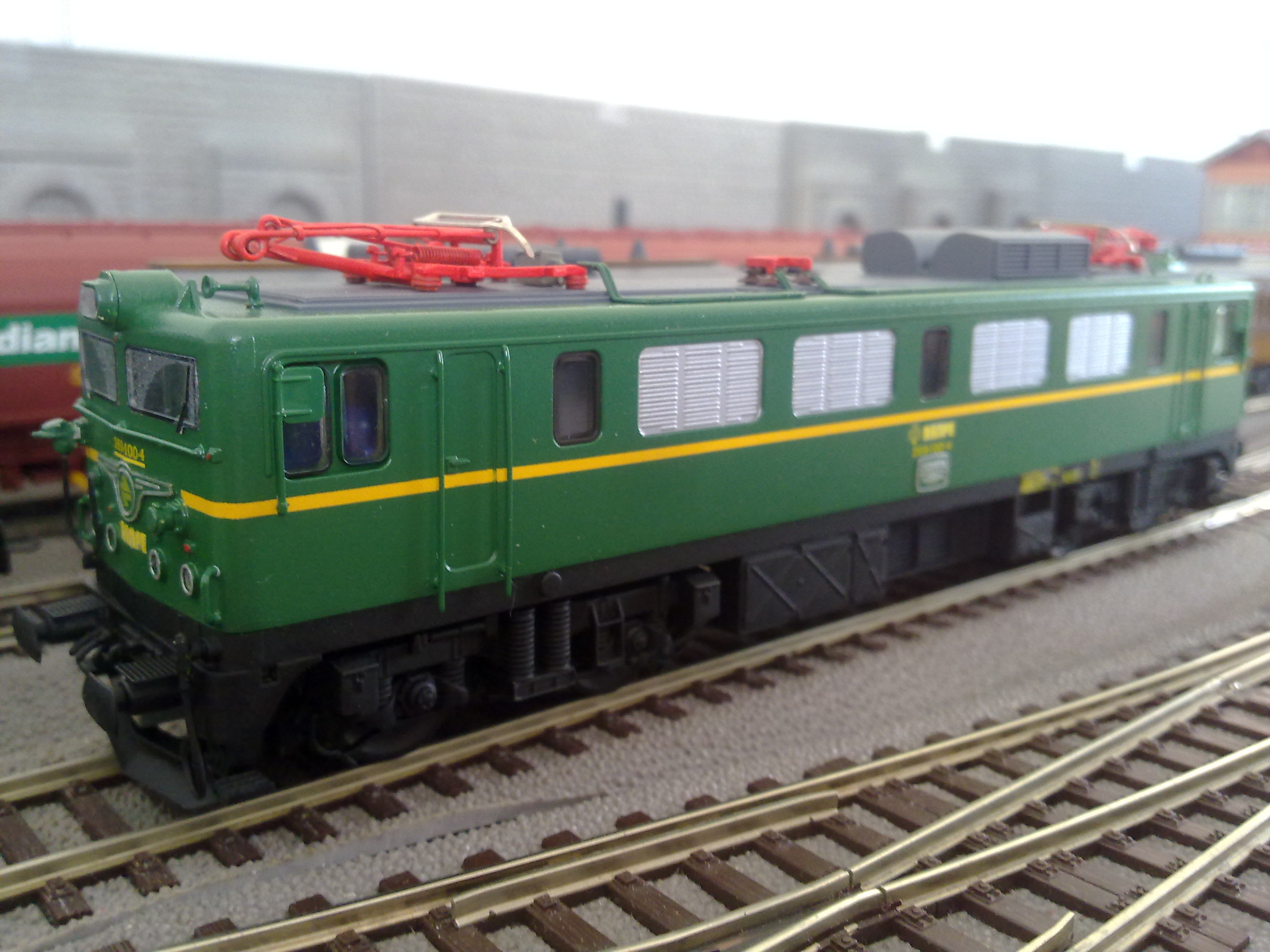

Aprovecho que estamos acabando con las japos, creo que tradaré mucho en volver a comer arroz…
Ya hemos pintado algunas de las rejillas que necesitaba para las 400 y las tandem. Son efectivamente las que preparó By103.
Otra más que queda vista para sentencia.
Para Gonchi2, después de decirte lo de la placa de la 289, mirandola, me dí cuenta que al aux1, es decir el cable verde, no lo puedes usar para el foco principal, pues ya lo están usando con las luces rojas, así que necesitaras, el lila y soldar otra salida, en éste caso la aux3 ó aux4.
Siento el error, pero a veces con tanto cable y tanta función, no pienso con claridad, y necesito el lokprogrammer.

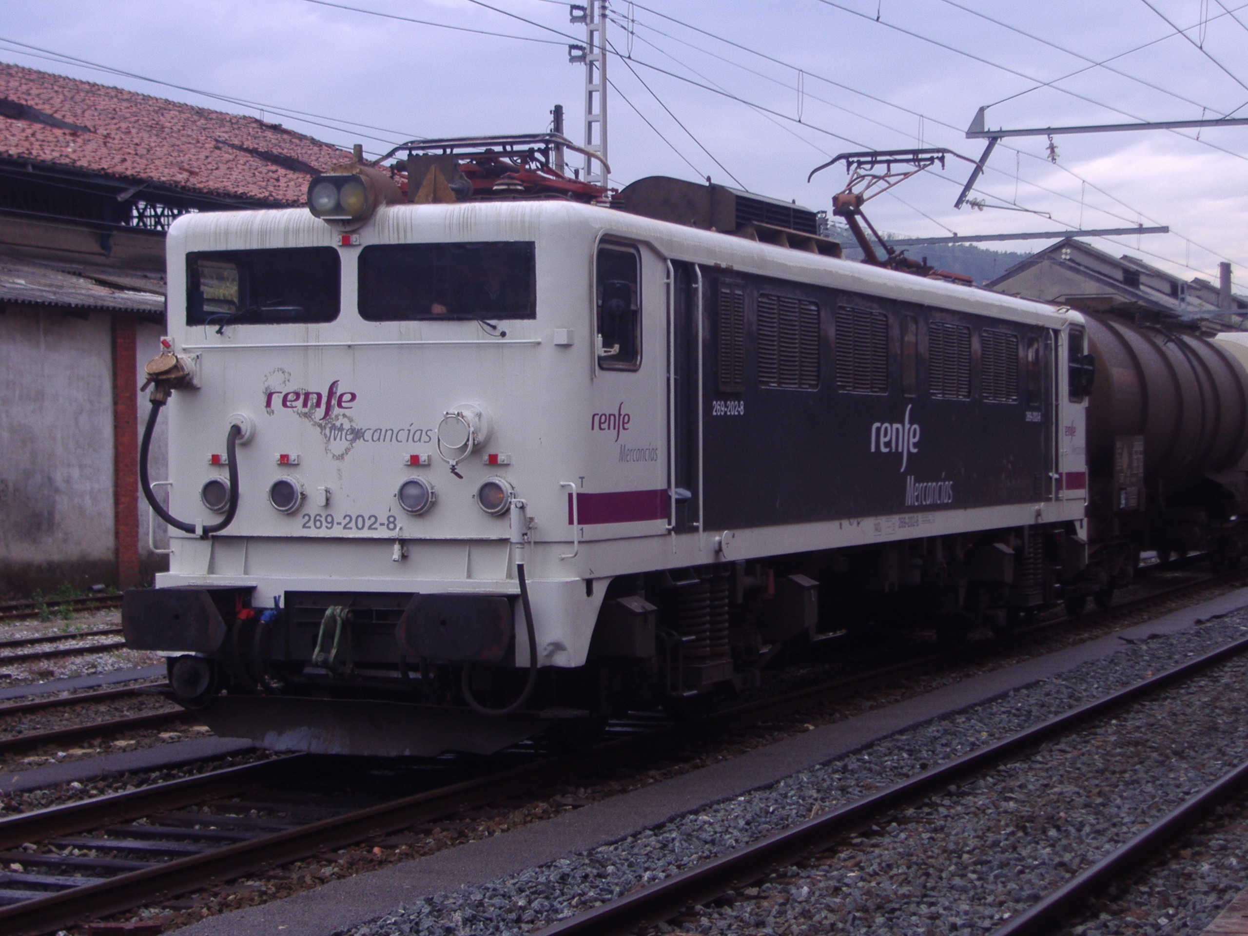

No se si sera particularidad de esta maquina llevar las rejillas al reves, pero en las demas las rejillas van al reves de como la has colocado ;)

Gracias luisma, ya me había dado cuenta al subiros la foto, ayer la coloqué sobre la 1 de la madrugada, disparé, y no miré la loco ni la foto, y como ya empiezo a necesitar gafas para corto... :oops: :oops: :oops: no las suelo poner y pasa lo que pasa, la edad que no perdona :lol: :lol: :lol: :lol
No te preocupes, está pegada con doble cara, ya le damos vuelta en un momento y cambio la foto.

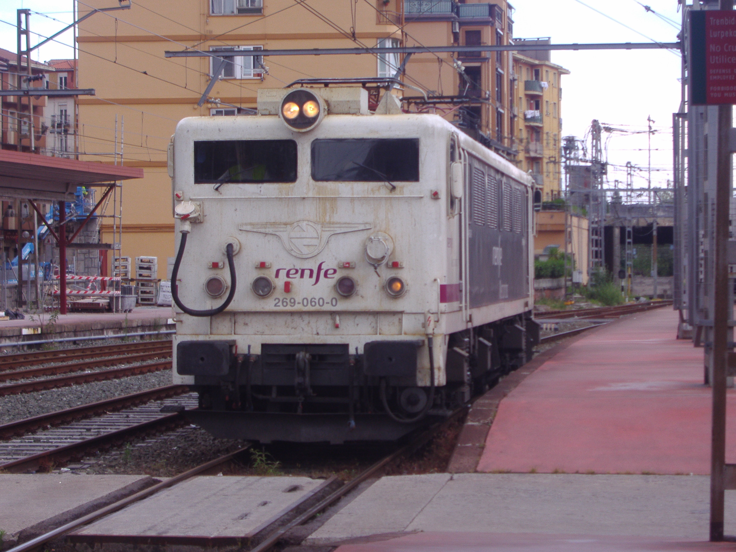

Me he encontrado una rareza si te gusta el pantone, una 269.0 pantone (una de las pocas) ademas con placa y foco doble en una solo optica :shock.. es la 269.060
Hay va una foto mia para que te inspires :lol: :lol:

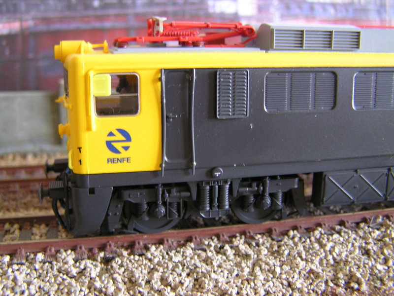

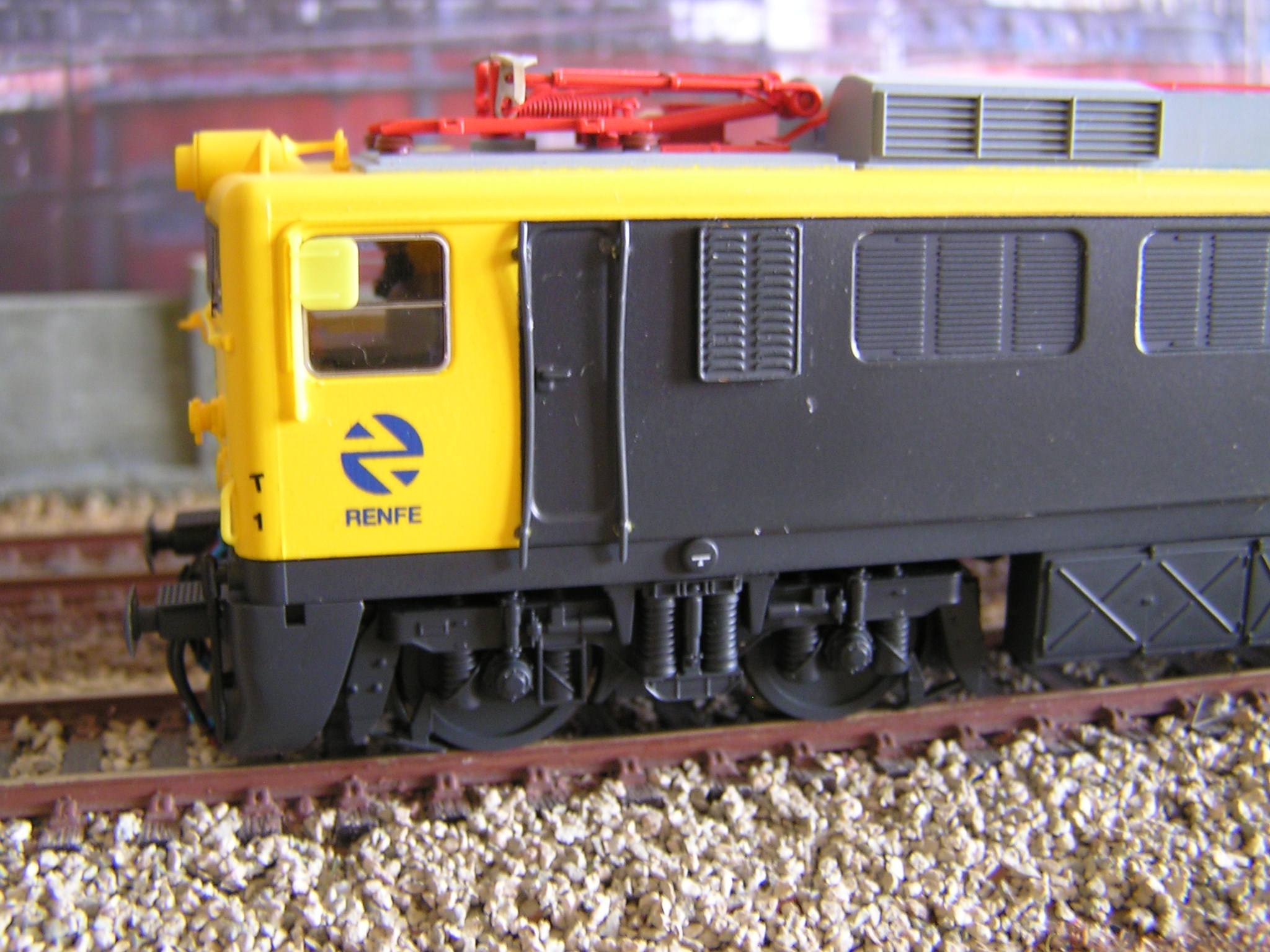

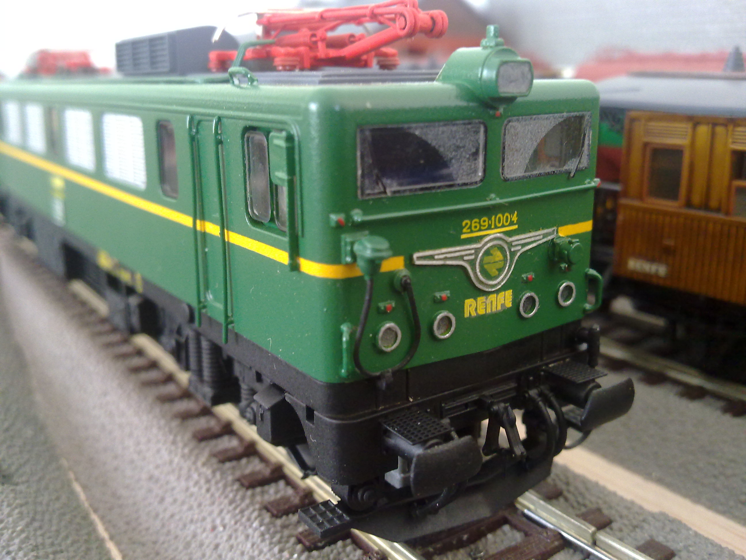

Bueno, pues os pongo fotos de mi 269-100, de lunas blindadas, que me realizo, AMF
Lo unico que quiero. es cambiarle los bajos, pues segun creo, se asemejan mas, los de las 289. Estos que lleva, son de una 419 pantone, de la cual se partio (corregirme, si estoy equivocado)
Saludos ;)
