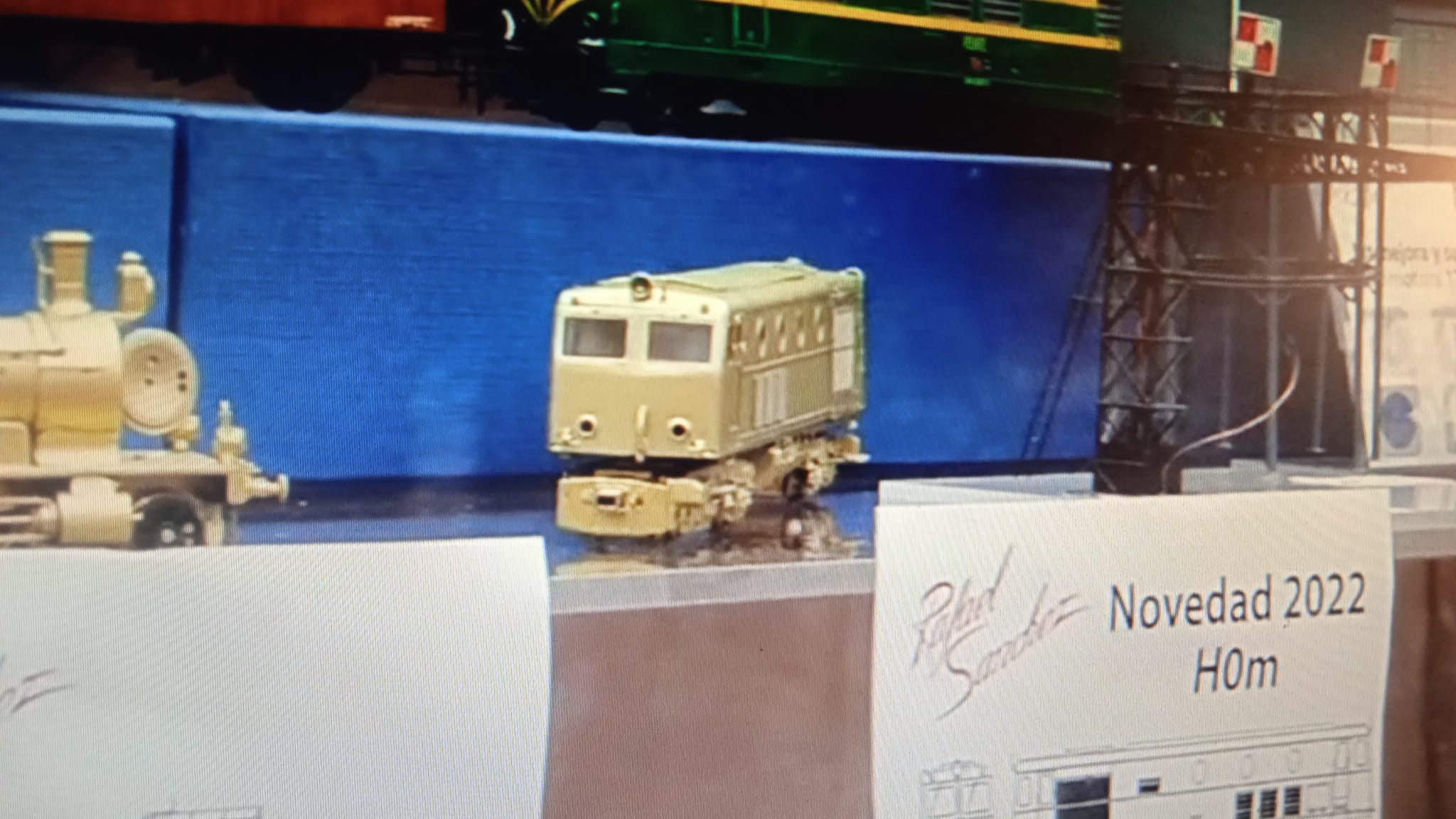

Me han pasado una foto del pasado Expolleida con una Creusot de latón.
No he encontrado ninguna mención ni foto. Salvo una que me ha mandado un amigo.
Alguien puede apotar algún dato más.
En el letrero pone "Rafael Sanchez". Estos modelos no aparecen en su web, pero si te pones en contacto con él, supongo que te informará.

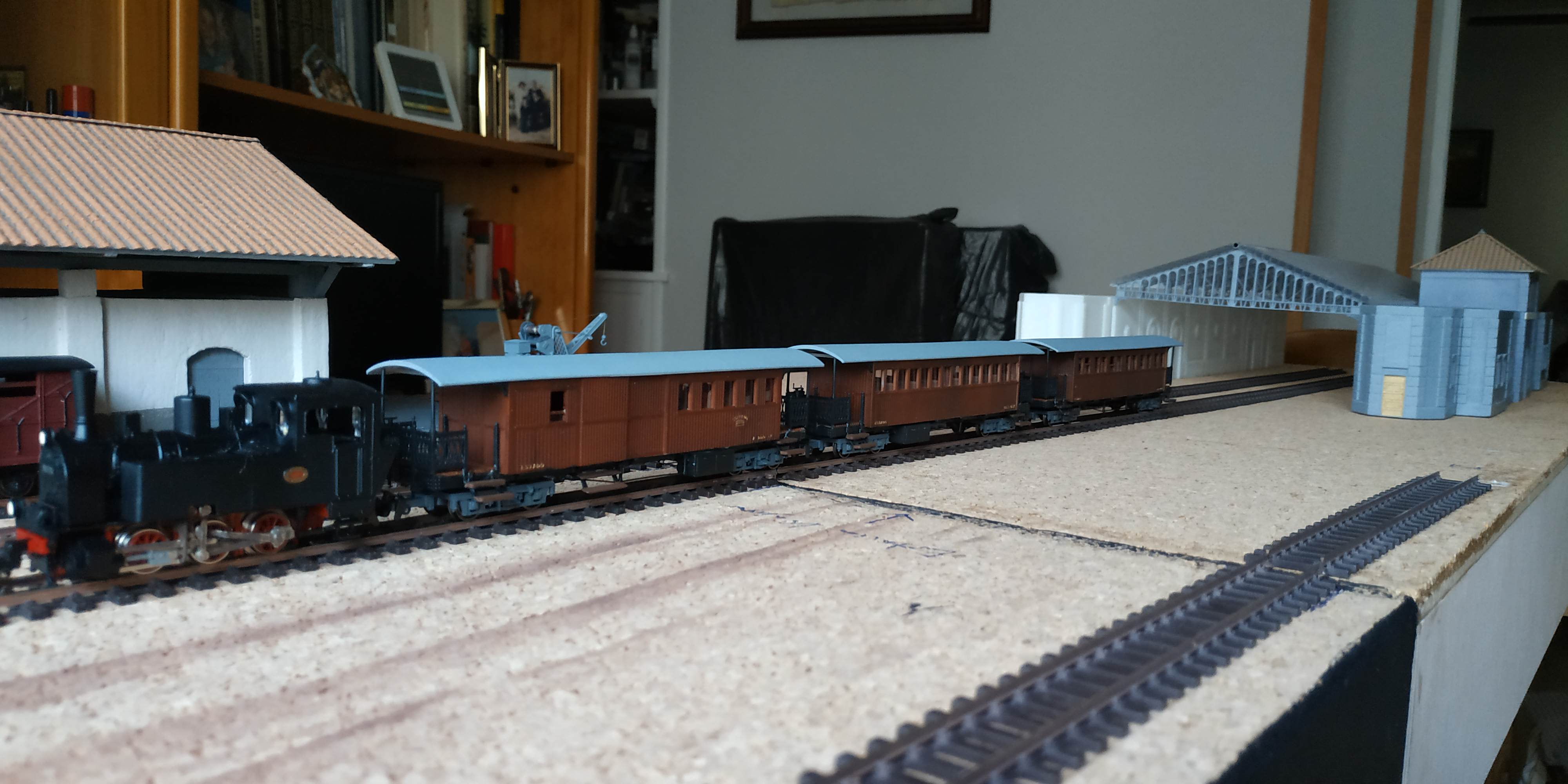

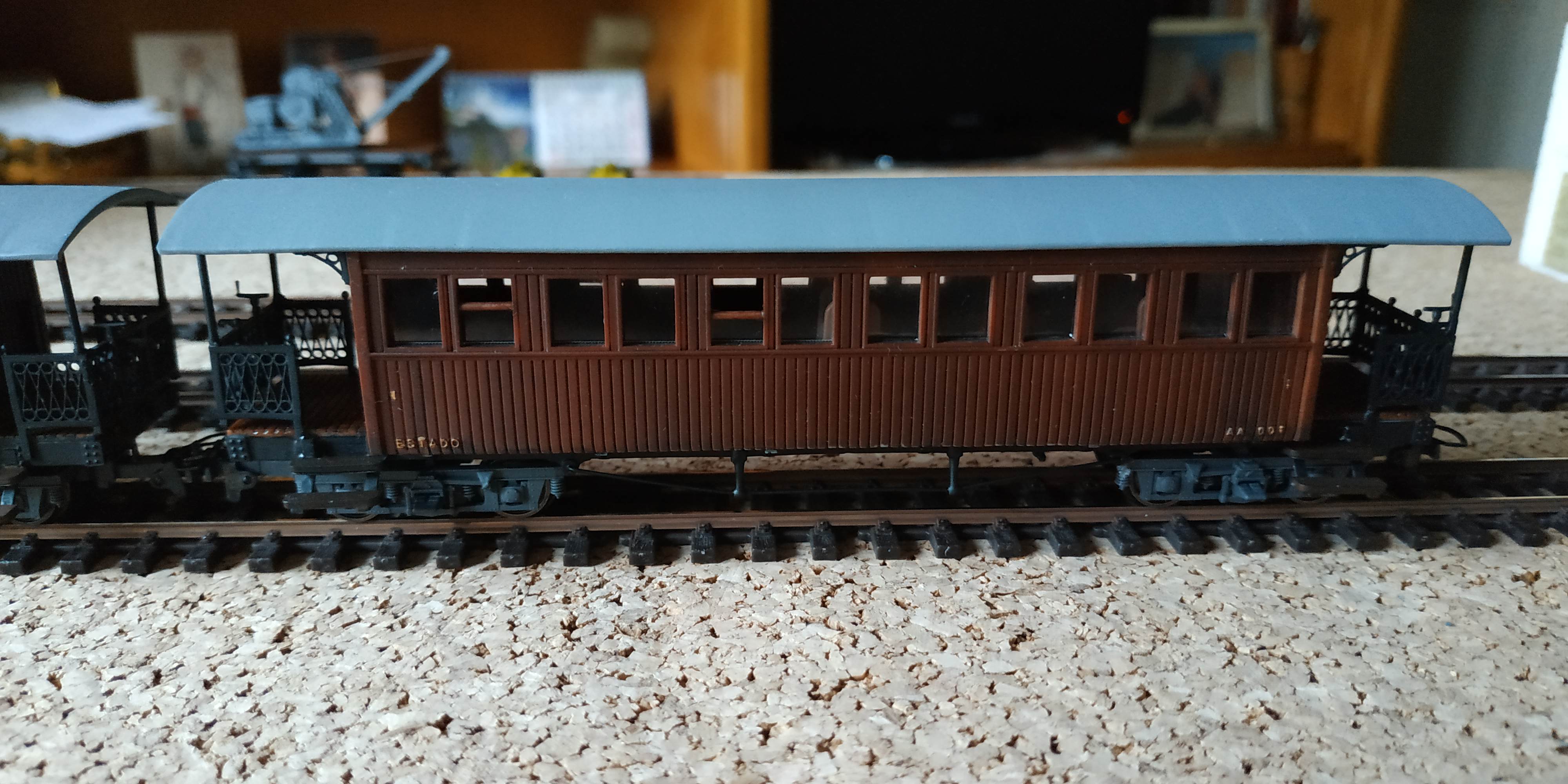

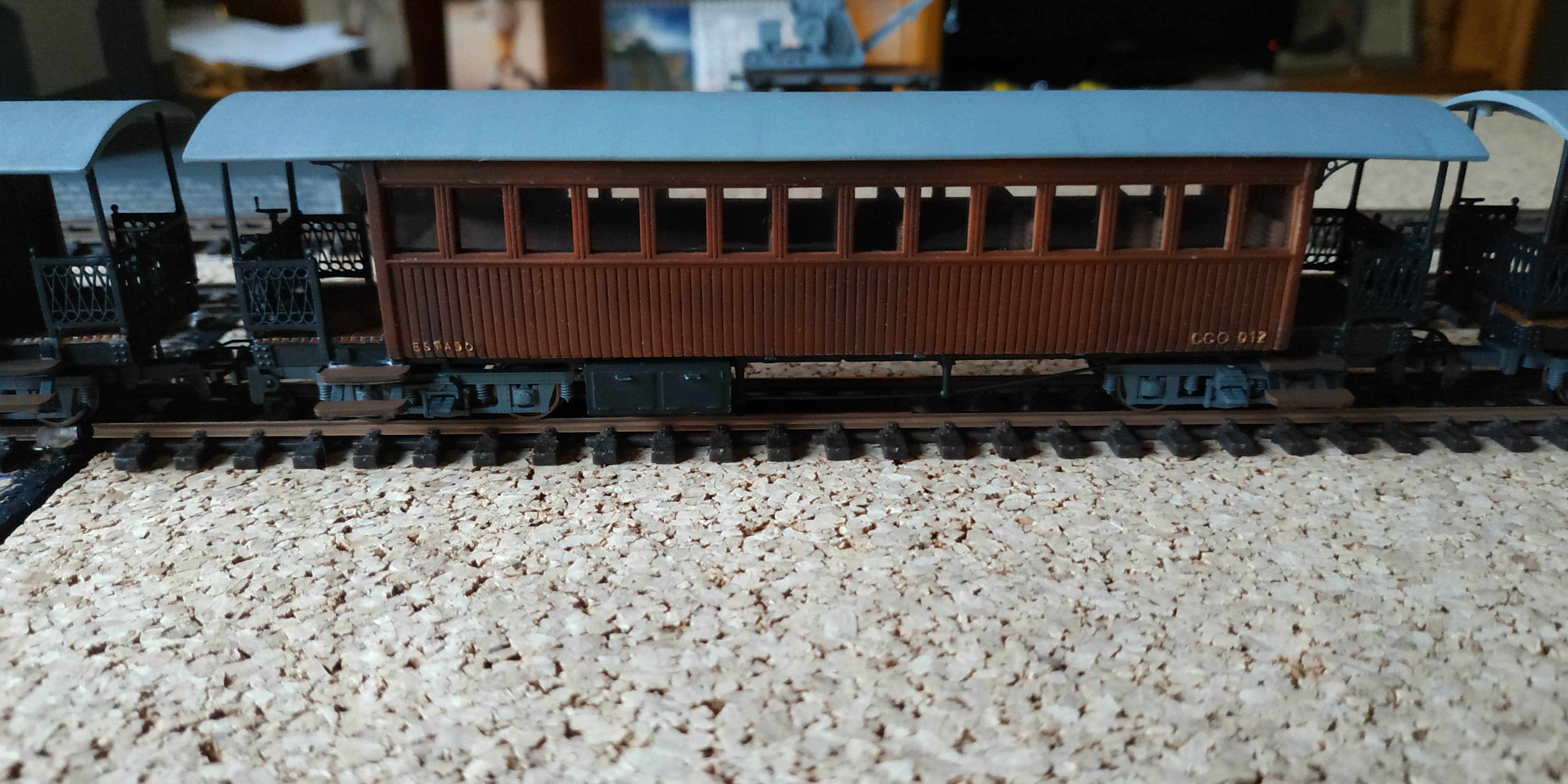

Aquí tenéis el resultado de mi trabajo en 3D de los coches unificados para vía métrica, el furgón mixto, un tercera y primera.

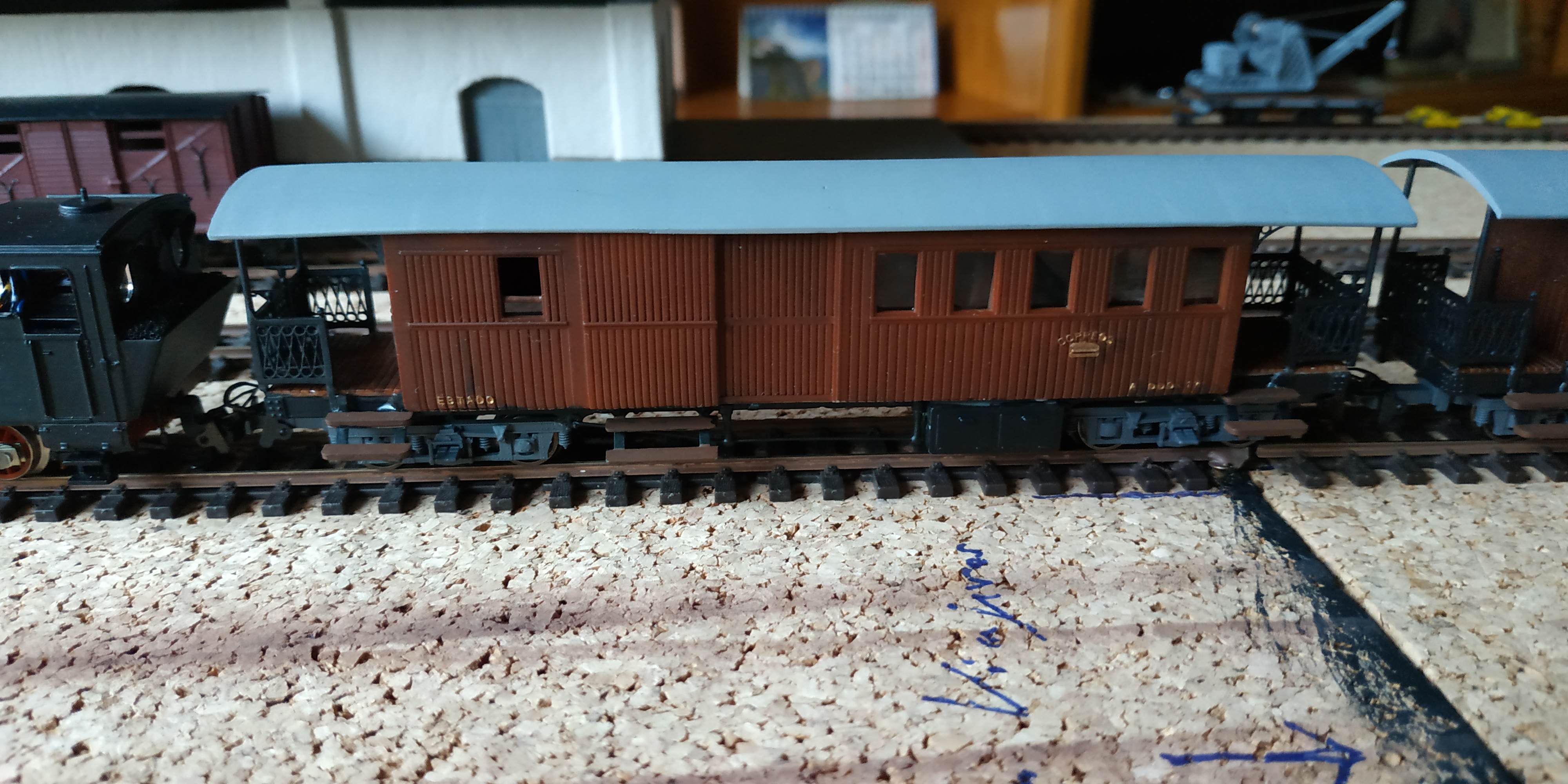

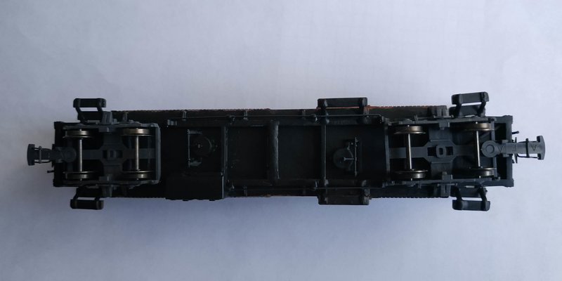

A los bajos no les doy mucha importancia, pero bien algo les he puesto tambien.

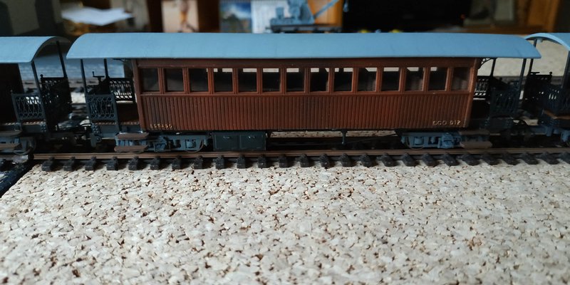

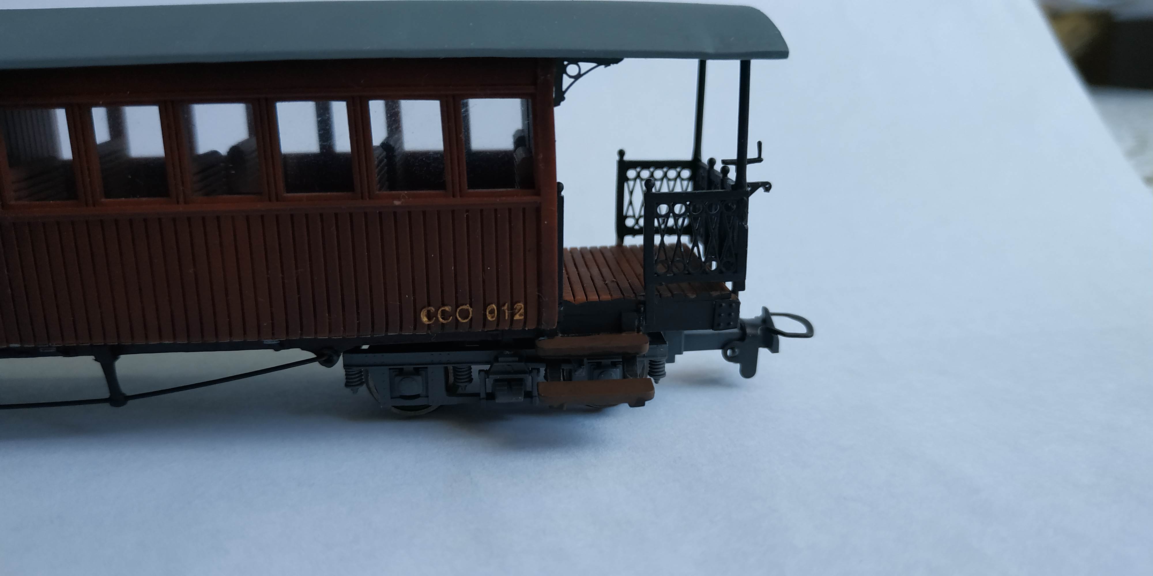

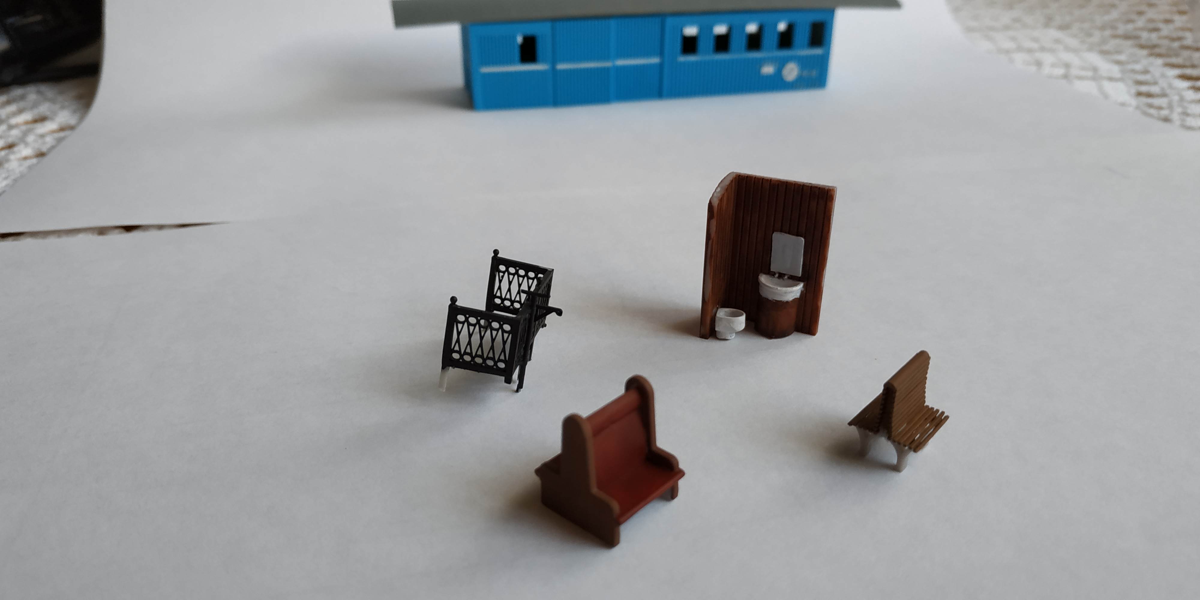

Algunos detalles mas de cerca.

No serán perfectos dado la escasa documentación que he podido conseguir y mis muchas limitaciones, pero a falta de otra cosa para mi son mas que suficientes y podre rodarlos en mi maqueta de mi Madrid Almorox.

Mensajes: 5164
Buenos días,
No hay que decir nada más.

Enhorabona Maall està composición està de lujo. Un trabajo muy interesante y original.
Châsis cinematica son tuyos3D? Los ejes y ruedas son de N ?
Saludos Quique

que filigrana!!!!!!!!
y que envidia!!!!!!!
enhorabuena....

Buenos días:
A tu pregunta Printze, el chasis también es creación mia como todas las piezas del coche. El bogie es de BEMO como las ruedas y el enganche de lazo, son HOm, 8,6mm de diámetro de ruedas. En un principio diseñe también el bogie, pero ante la buena rodadura, parecido al real y facilidad de conseguir estos de BEMO me decante por no complicarme más.

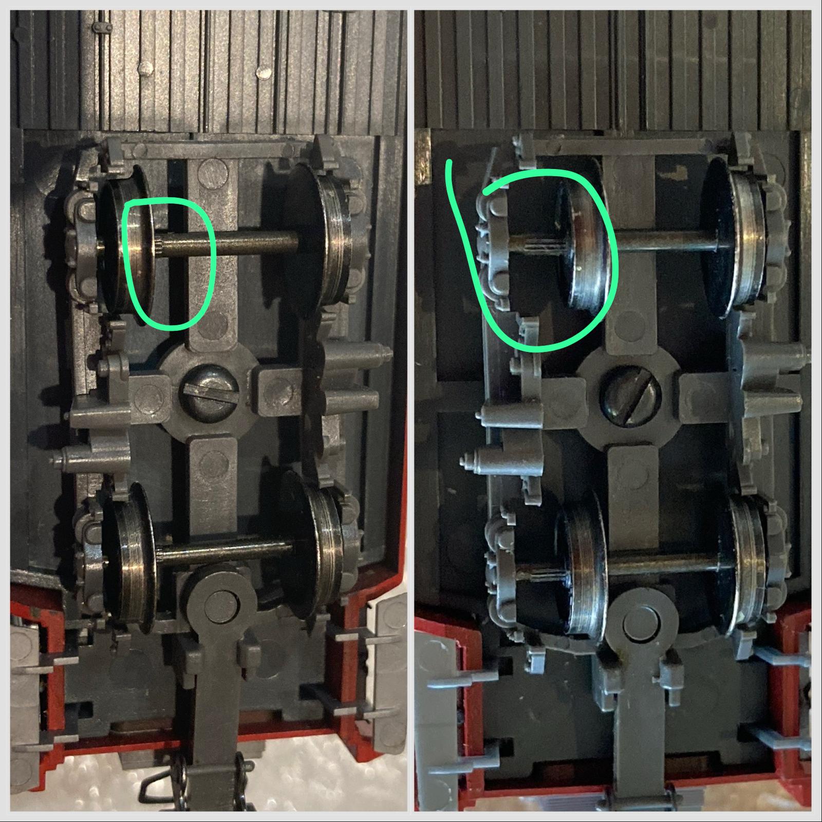

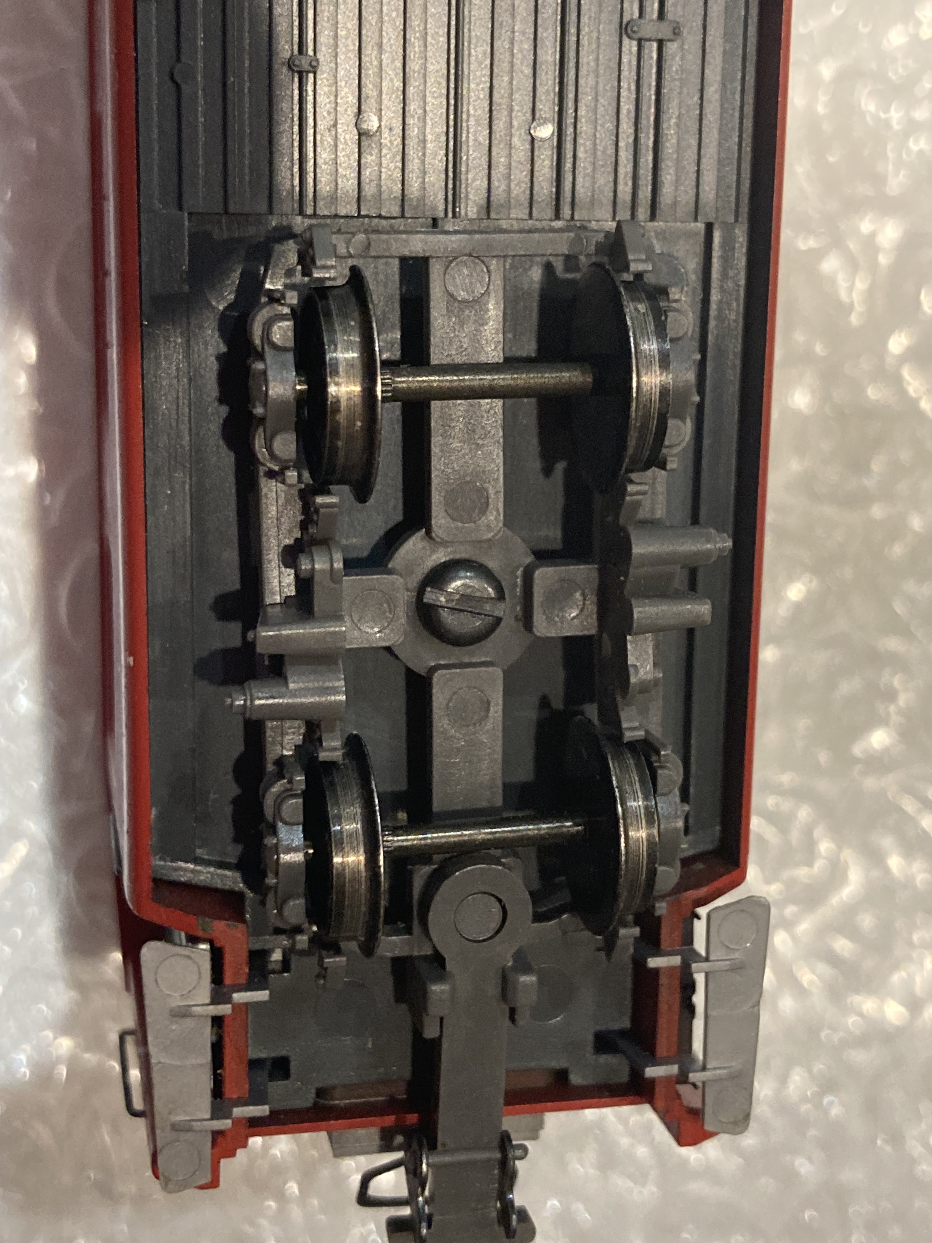

Aprovecho el hilo para una consulta técnica sobre BEMO, soy nuevo con la marca.
Hacer unos días, me hice con unos vagones BEMO, el vendedor me dijo que eran H0e y en la caja (que no era la original) también estaba marcado como H0e (vía de 9mm).
Pues bien, resultó que no, que al ponerlos en la maquet, son h0m (vía de 12mm).
He estado mirando, y muchos modelos de BEMO aceptan ambos anchos :o , pero al no tener la caja ni el manual no veo como se hace ni si ese modelo realmente lo permite.
¿ Alguien me puede aclarar el tema :roll: ?
Como funciona.. ¿ hay que cambiar los ejes por otros... son especiales o vale un eje de escala N ? O directamente hay que cambiar el boggie entero?
Adjunto foto del boggie del vagón.
Muchas gracias!

Si, muchos de los modelos de Bemo aceptan ambos anchos, el "cambio" es muy simple, desmonta el eje, veras que tiene unas estrias, eso es para que se adapte a 12 o 9 mm.
Con un poco de paciencia y unos buenos alicates o unas pinzas y un martillo de relojero vas "estrechando" la distancia entre ruedas, poco a poco hasta adoptar la distancia requerida.
Hace poco adquiri un modelo de estrecha (9mm) y realice la operacion contraria, pues tengo 12mm.
Espero que te haya servido, saludos:

¡Muchas gracias!
Ya he cambiado el ancho del primer de los vagones. La verdad que me daba un poco de respeto tocar sin conocer, pero gracias a tus indicaciones lo he visto claro.
Lo dejo aquí documentado por si es de utilidad para otro aficionado.
Izquierda corresponde a H0m (12mm) y derecha a H0e (9mm).
Veo que el eje queda colocado muy en el lateral, espero que no afecte al equilibrio. De momento he hecho alguna pequeña prueba de rodaje y no ha dado problema.

Creo recordar que el ajuste se hace en las dos ruedas del eje, de manera que queden simétricas respecto a su centro y, por lo tanto, a la misma distancia de sus extremos.
Nota 14 Abr 2024 08:20
Mensajes: 707

Cada uno hace lo que quiere en su casa pero, la verdad, a mí me parece una chapuza. El material no quedará centrado sobre la vía y además quedará desalineado con el resto de vehículos de una composición que tenga las ruedas centradas. Mejor comprar ejes HOe de repuesto que Bemo proporciona sin problemas.
