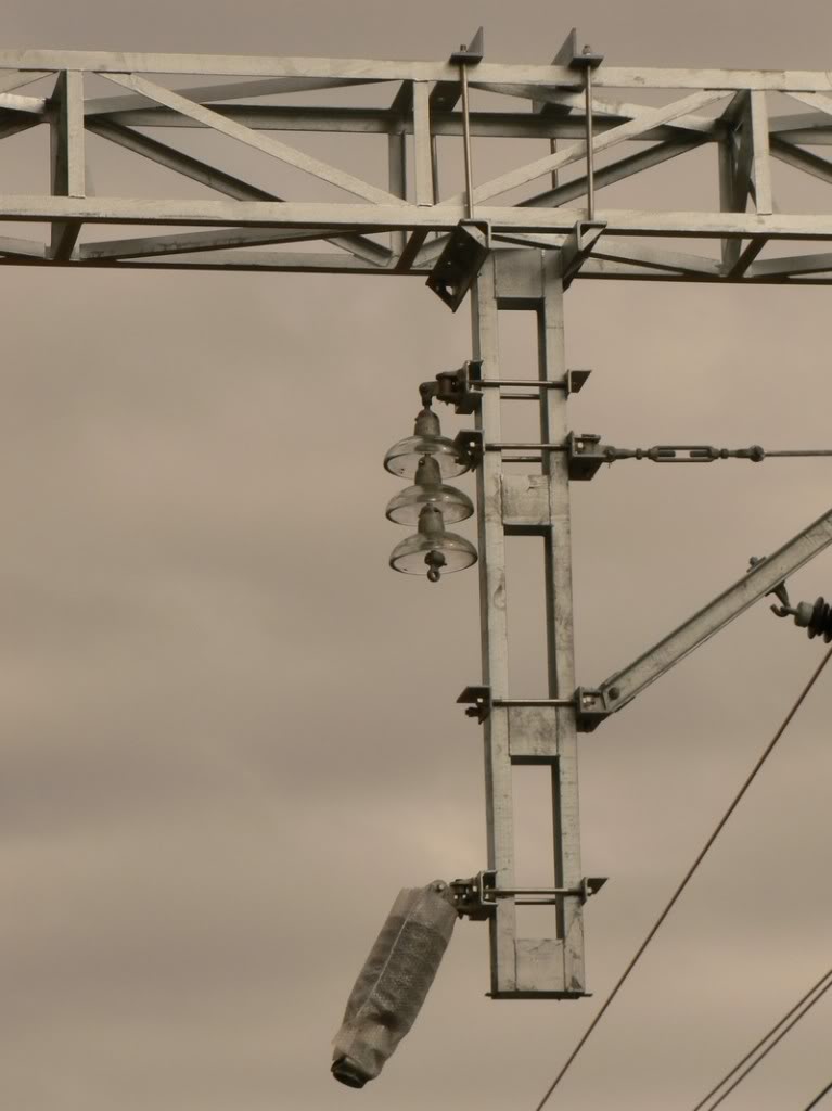

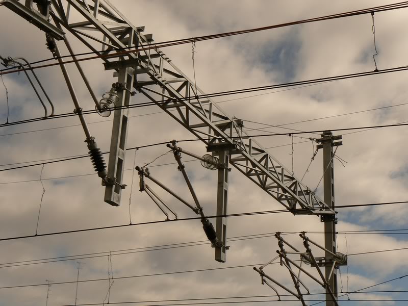

Por cierto, los pórticos de catenaria de al menos la estación principal los voy a confeccionar yo en su totalidad tal y como son los de renfe con perfiles de latón y soldador, adjunto fotos de lo que voy a reproducir

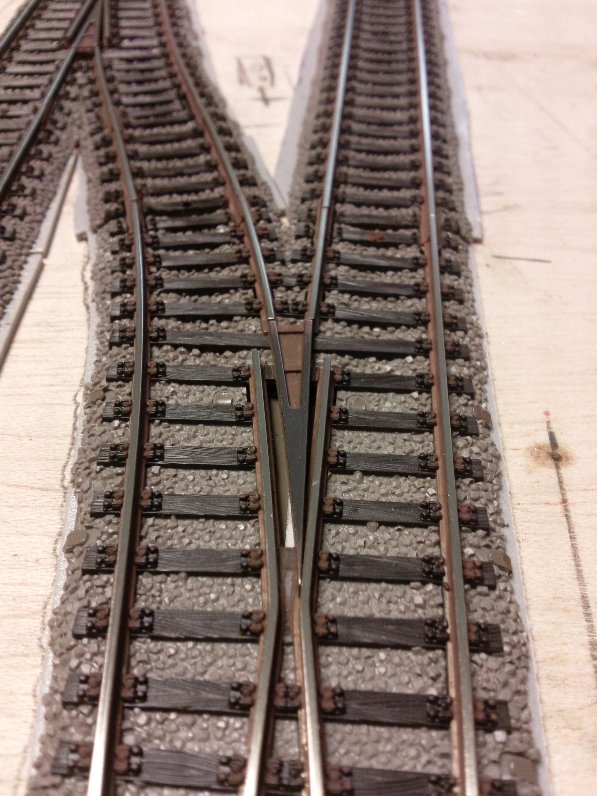

Empezando por el punto 1º, hoy he pintado 1/2 rail por la cara que me daba la luz... el lunes empezaré por la otra cara. Ojo, cuidado de no llegar con la pintura hasta el final de la aguja del desvío para evitar problemas de continuidad eléctrica y ser precavidos de no llenar en exceso el pincel cuando trabajeis sobre el desvío que después las acumulaciones de pinturan dan problemas con el cambio de agujas... Los colores elegidos son los adjuntos en foto; el oscuro para el rail y el claro para la traviesa. La pintura la diluyo en un 10-15% con disolvente acrílico mejor que con agua. Saludos.

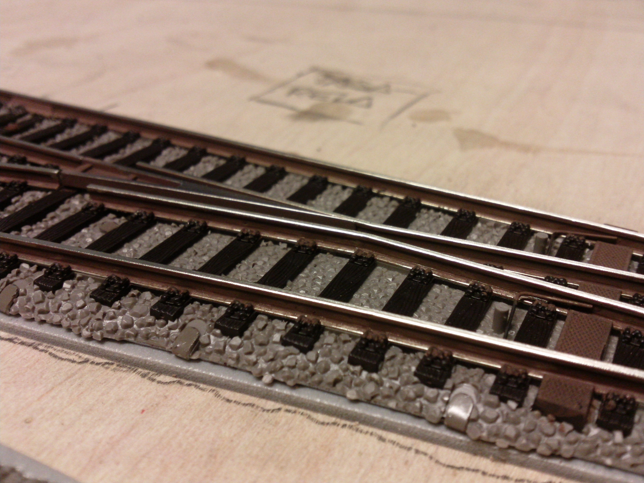

actualizando trabajos...
hoy se ha terminado de dar la primera mano de pintura al rail por las dos caras a uno de los módulos. Queda el otro módulo que lo empezaré mañana si Dios quiere... mientras tanto estoy empezando a plantear el montaje del paso a nivel, el enrasado de la carretera con las trayectorias de los railes y la ubicación de los contactos reeds que accionarán el mecanismo automático de cierre y reapertura. Además le asociaré un módulo de sonido busch que haga sonar la típica campana cuando las barreras bajen... toda una caída de baba cuando funcione y lo ajuste...

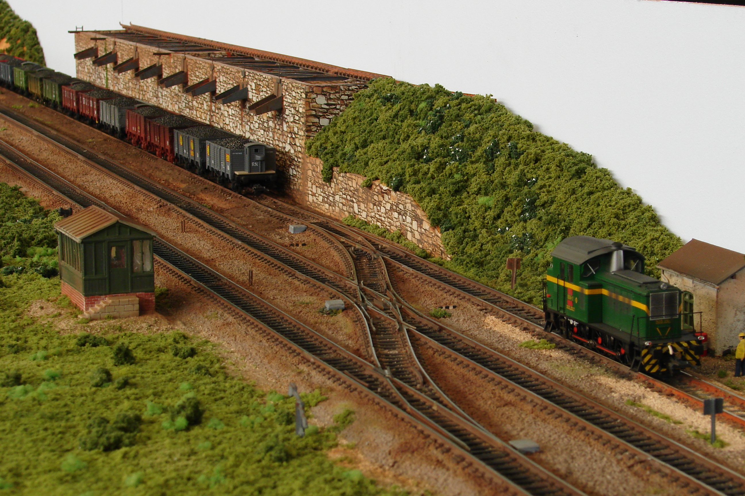

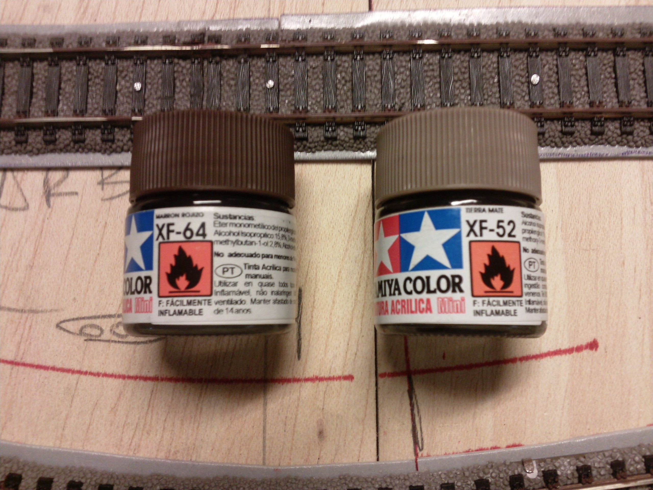

Hola :Veo que usas los mismos colores y marca que utilizo yo .No se si tendras aerografo, te lo digo porque la tecnica que yo utilizo es la siguiente .Pinto el carril por las dos caras a pincel y luego las traviesas, pero luego le aplico una capa fina al carril con el aerografo y un poco con color marron casi negro al espacion entre traviesas ,a mi me parece que el aspecto que le da a la via con balasto fleishmann es mejor (te adjunto una foto para que veas el resultado) pero es cuestion de gustos.
Hola cerrosverdes, lo del color es obviamente el mismo porque seguí tu consejo. Lo que me ayuda mucho es la técnica que sigues porque de las muchas formas de envejecer una vía, la tuya me gusta mucho. El acabado final es estupendo.
Como verás yo estoy usando para la maqueta dos tipos de vía fleischmann; la profi por un lado que la acabaré tal y como propones y la modellgleis de fleischmann a la que le pondré balastro y la envejeceré cuando pueda porque ahora ando ahorrando para terminar de comprar las vigas de acero para el techo y eso se lleva un pico... Ya llevo desembolsado en el sistema de elevación casi 400 euros y aún no lo tengo todo. Faltan el cable de acero, la cuna de acero y algunos detalles menores como tensores, perrillos, anillas de elevación y otros... Y TODO ELLO HACIÉNDOLO YO, que si lo encargo no gano para pagar!!!!!.
En cuanto a aerógrafo sí que tengo varios y aunque hace mucho que no los uso, es como la bici... puedes perder pericia pero no se olvida ;)
Bueno, lo dicho, gracias por tus fotos que me sirven mucho de ayuda para el pintado y envejecido... quizás este asunto no sea mi punto fuerte pero le pondré más ganas si cabe para que el resultado sea aceptable.

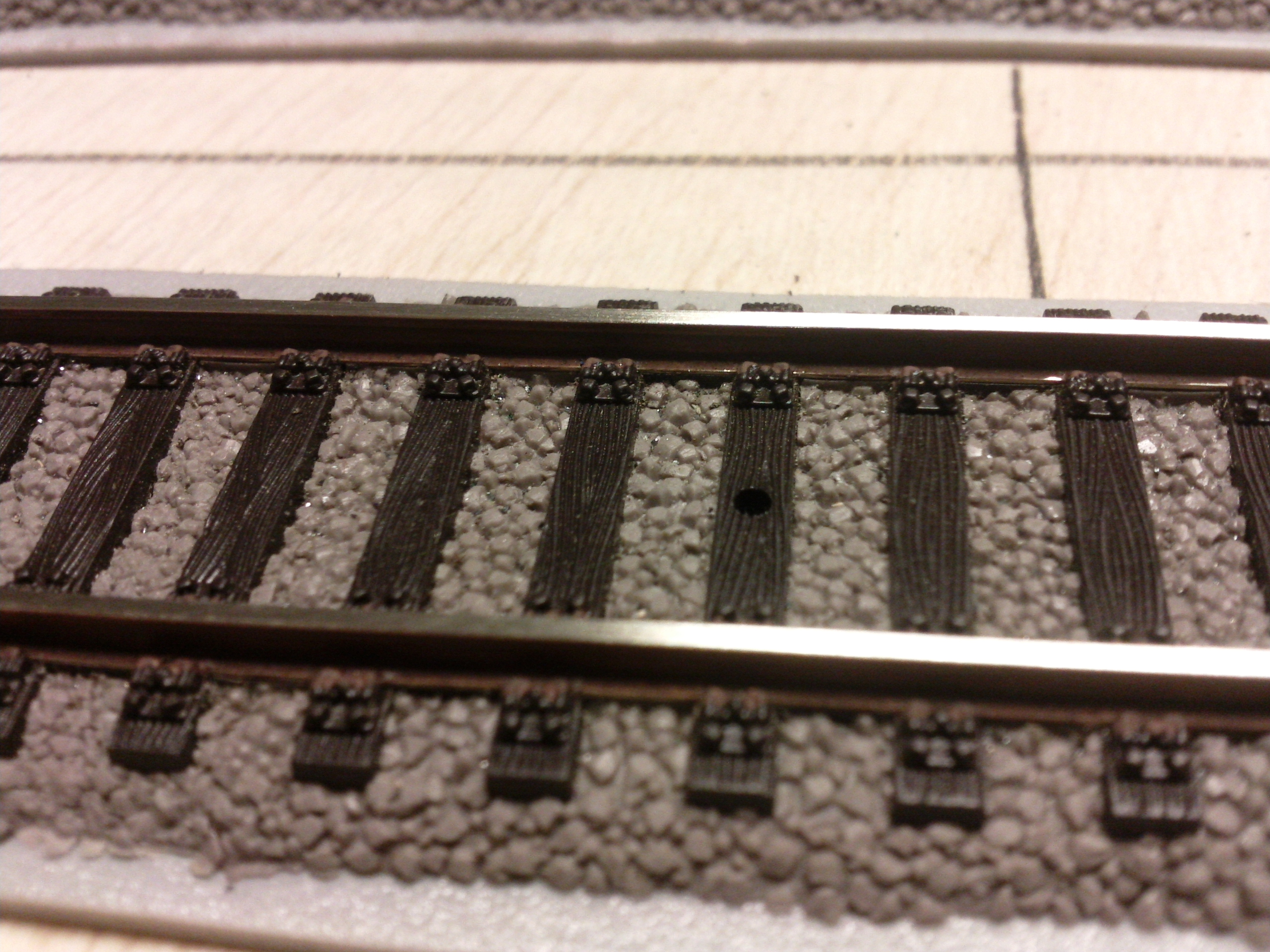

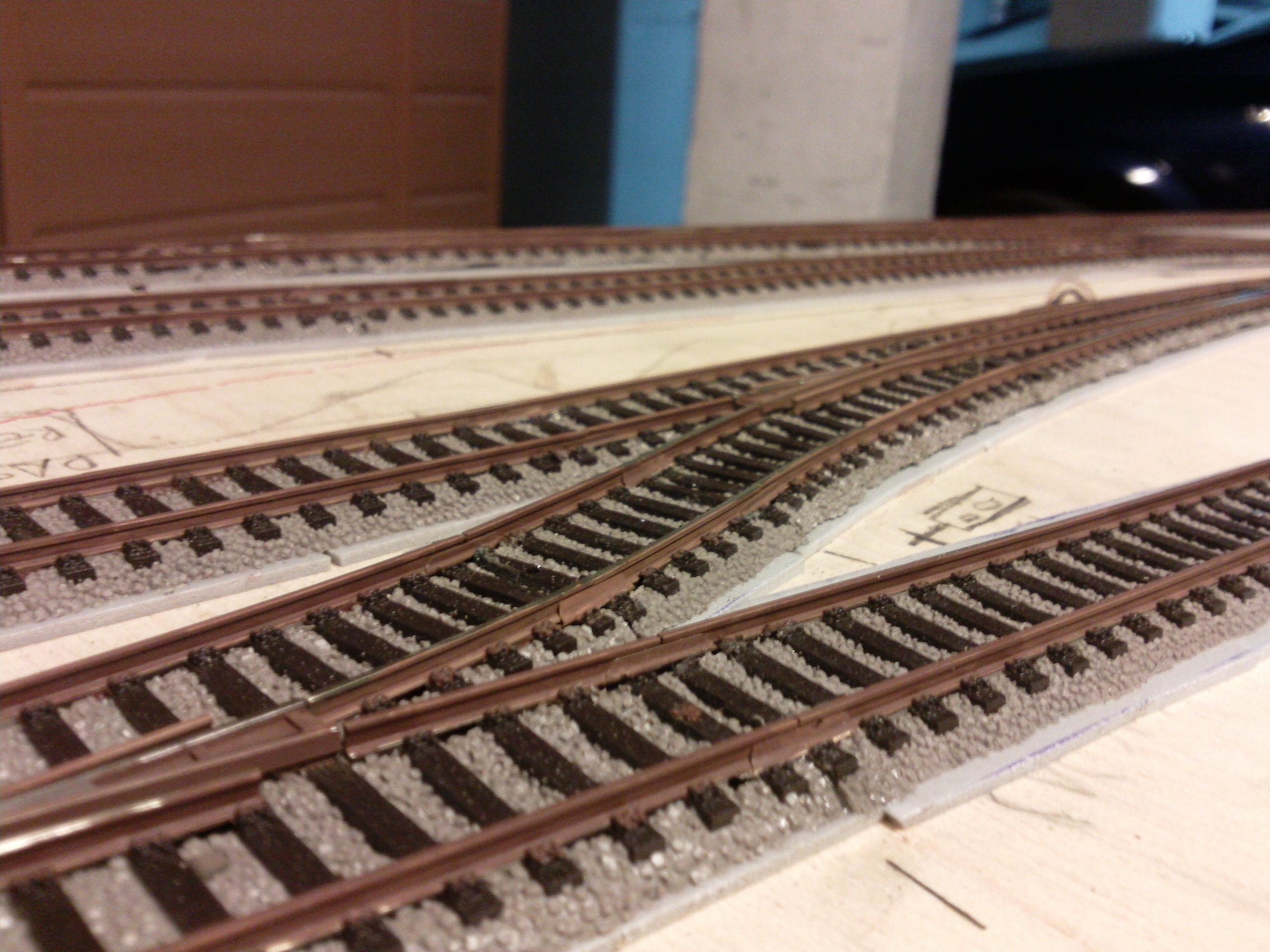

Actualizando trabajos...
como si de un coleccionable por fascículos se tratase, ahí va el de hoy...

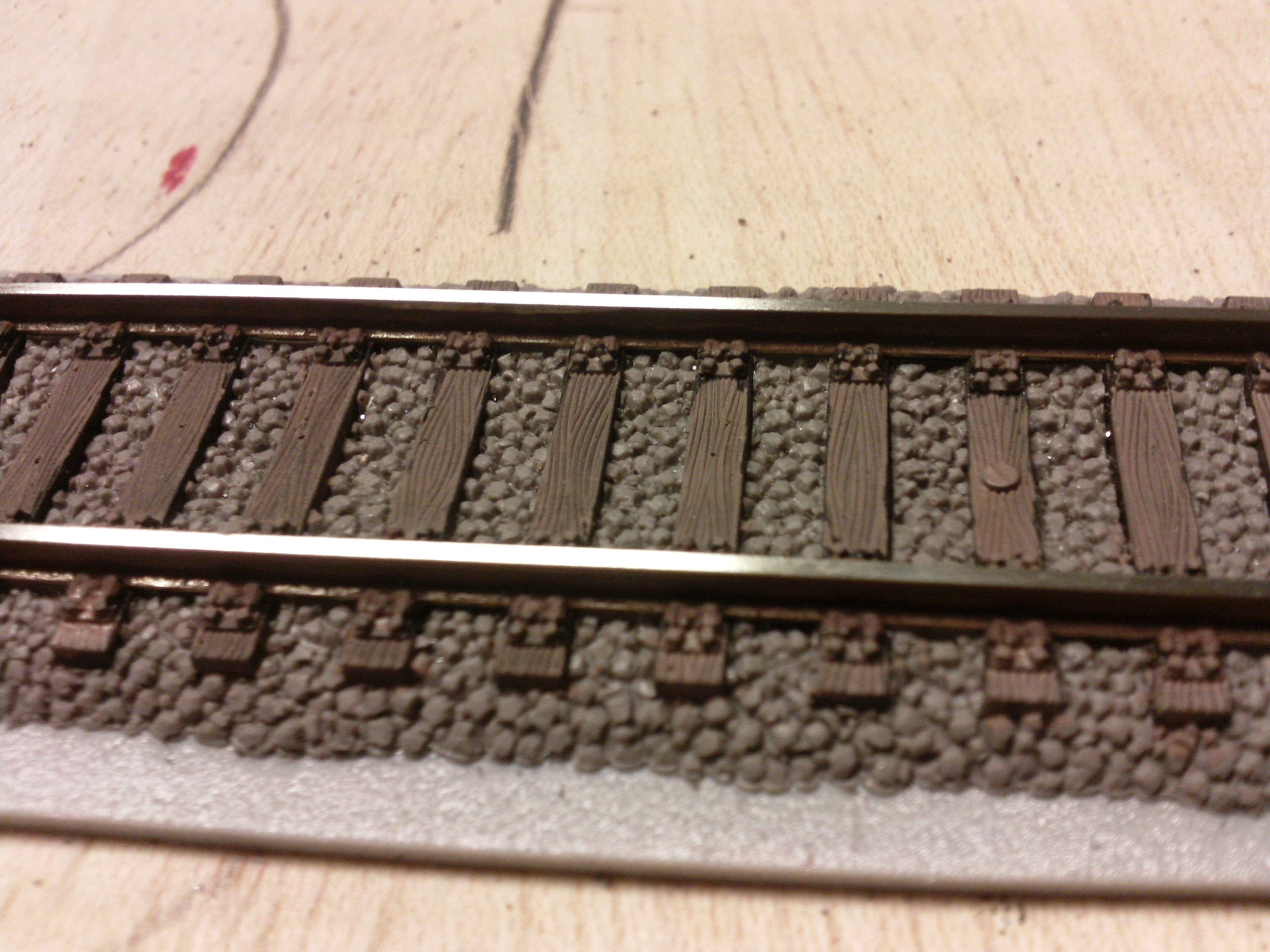

Se ha terminado de dar pintura a las dos caras del rail de toda la maqueta (ambos módulos). Como no me ha llevado mucho tiempo pues se termina por adquirir pericia justo cuando se acaba la faena en cuestión, me he puesto a hacer pruebas de pintado de la traviesa con gran éxito a mi jucicio. Los colores elegidos combinan muy bien y tienen contraste que es lo que se busca cuando quieres destacar dos elementos muy próximos como son éstos, traviesa y rail.

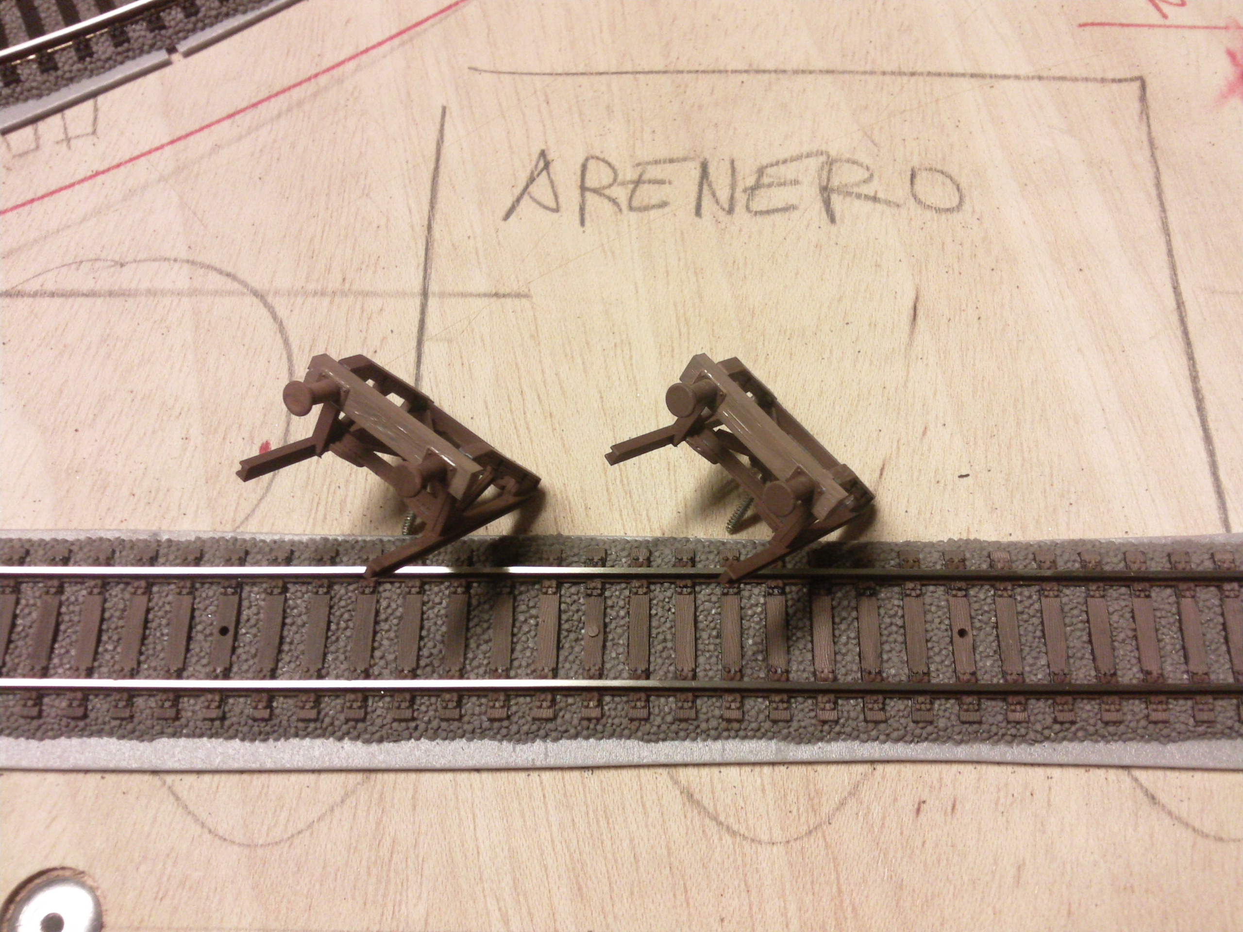

Aprovechando que tenía los dos botes abiertos de pintura, he pintado de paso dos topes de vías muertas, por cierto de roco muy bonitas y detalladas. Me gustan más que las de hormigón aunque yo sea de época V-VI.
El pintado de las traviesas es si cabe más lento que el rail, por lo que me llevará varios días en pintarlas todas... Lo que son las cosas, si me obligaran a hacerlo a punta de cuchillo, no lo haría ni muerto, pero como es mi hobbie, pues lo hago encantado.
traviesa sin pintar
traviesa pintada
topes de vía aún sin envejecer ni acabar de detallar...

Menudo cambio pegan las vias con un pintado. Yo haria lo mismo con el balasto, un lavado en negro no muy fuerte y posteriormente un pincel seco en gris claro, aunque lo mismo eso hubiera sido mejor hacerlo antes de pintar el resto de la via , a no ser que se puedan separar, que es algo que desconozco.
Hola, la idea que tengo es la de dar una pasada de aerógrafo no muy fuerte al conjunto vía balastro con el mismo color del rail y otra segunda pasada de aerógrafo más oscura con manchas de grasa dispersas en espacion entre vías pero sin manchar en exceso, para no recargar demasiado la vía... pensemos que una vez acabada la maqueta, la vista tiene que ir por igual a vía y andenes, estación... No obstante, voy a hacer una prueba de lavado en negro sobre el balastro y pincel seco en varios tonos para probar... De momento tengo faena para esta semana y la que sigue pintando traviesas.
