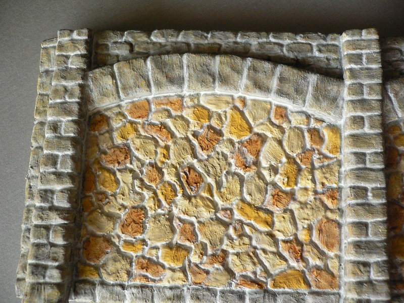

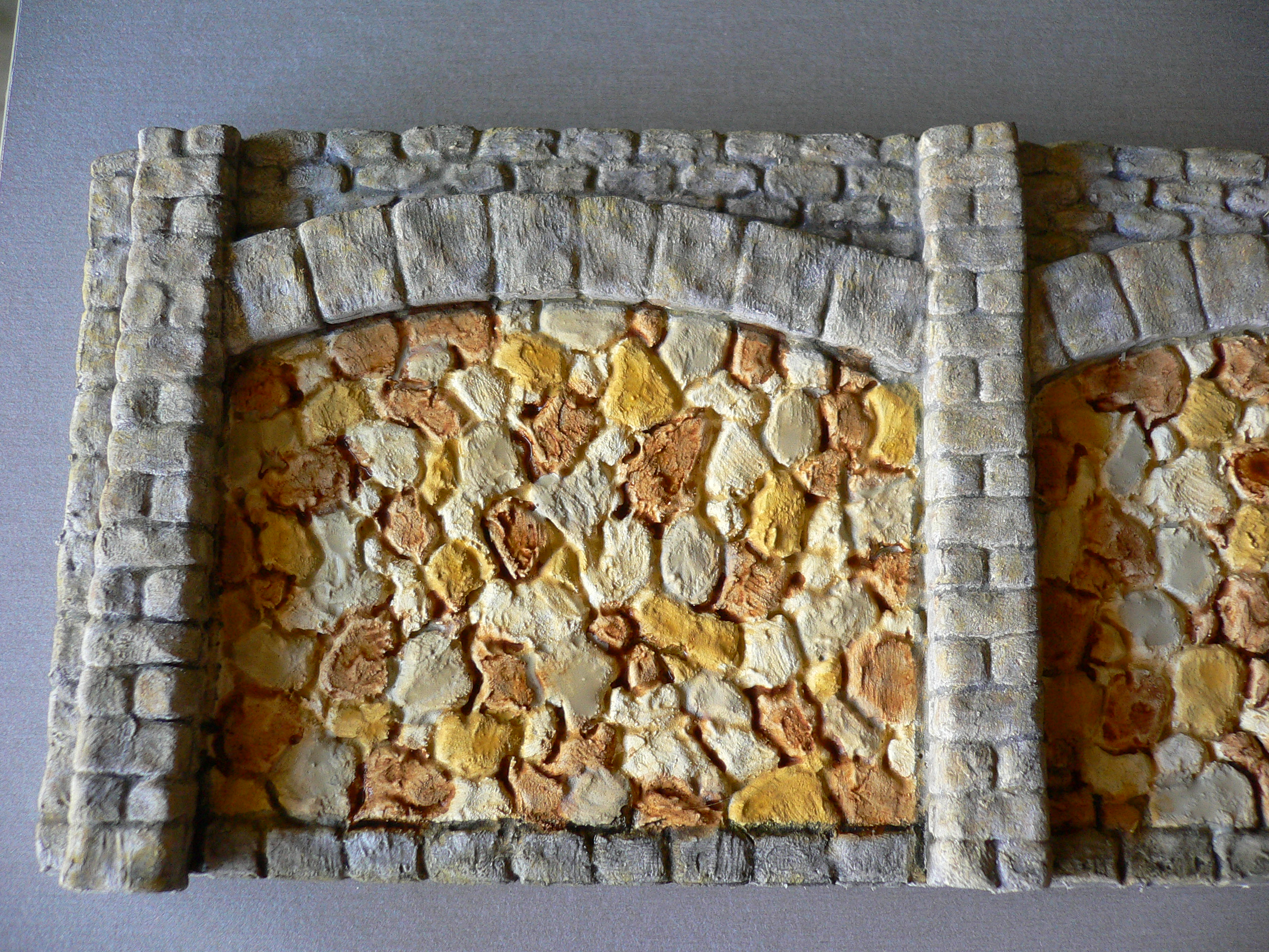

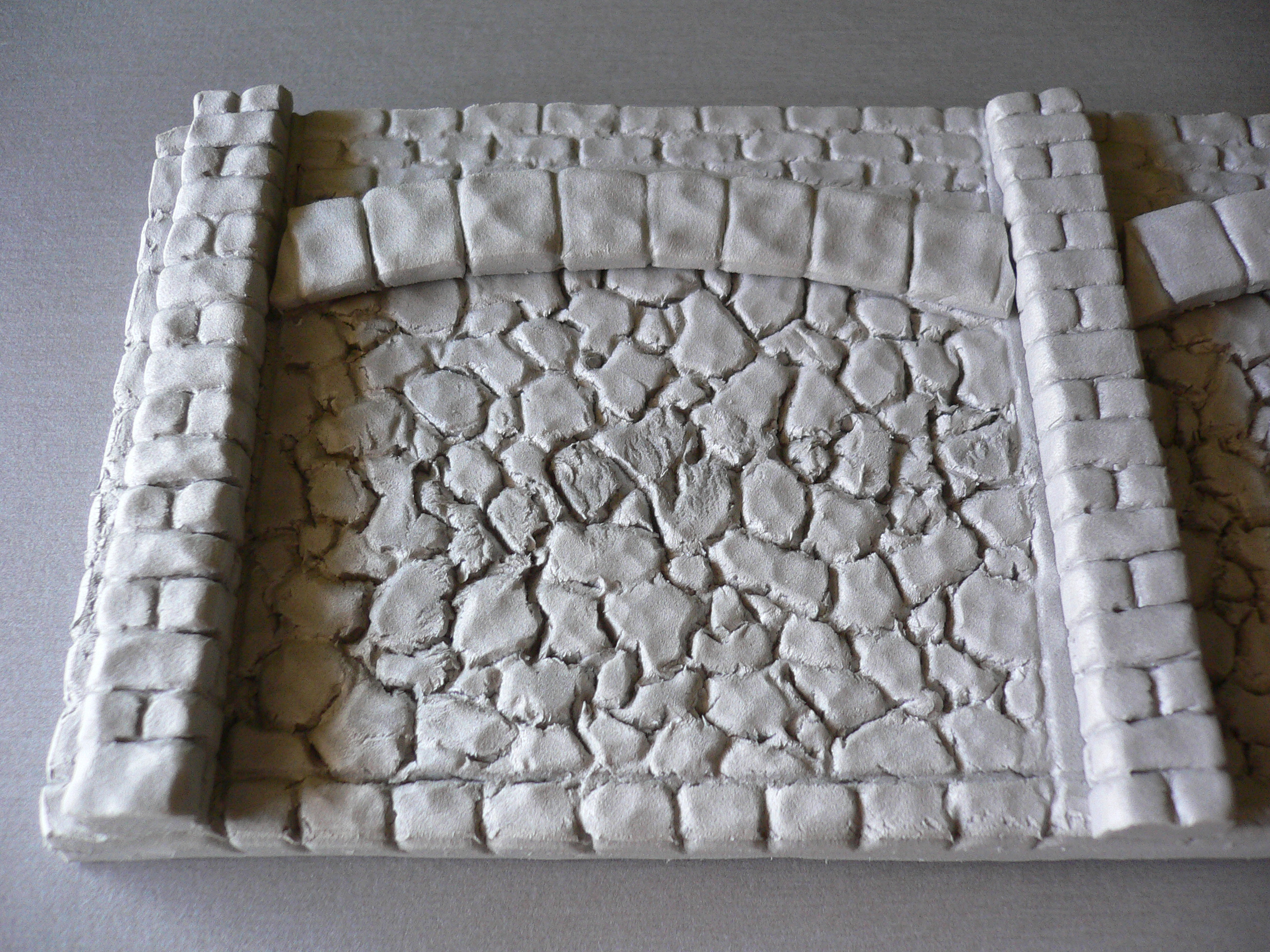

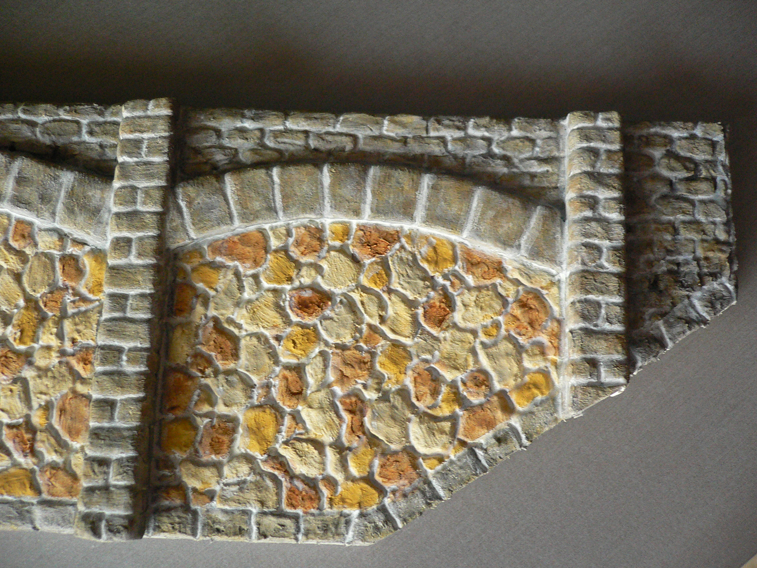

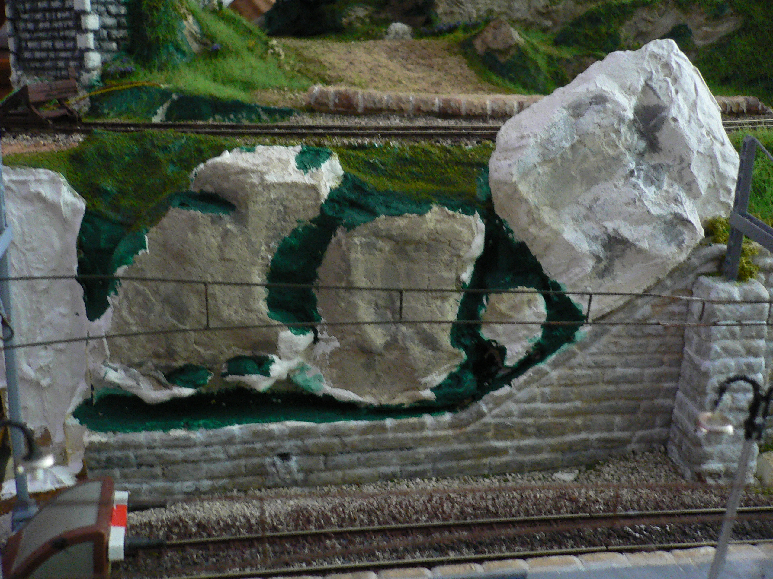

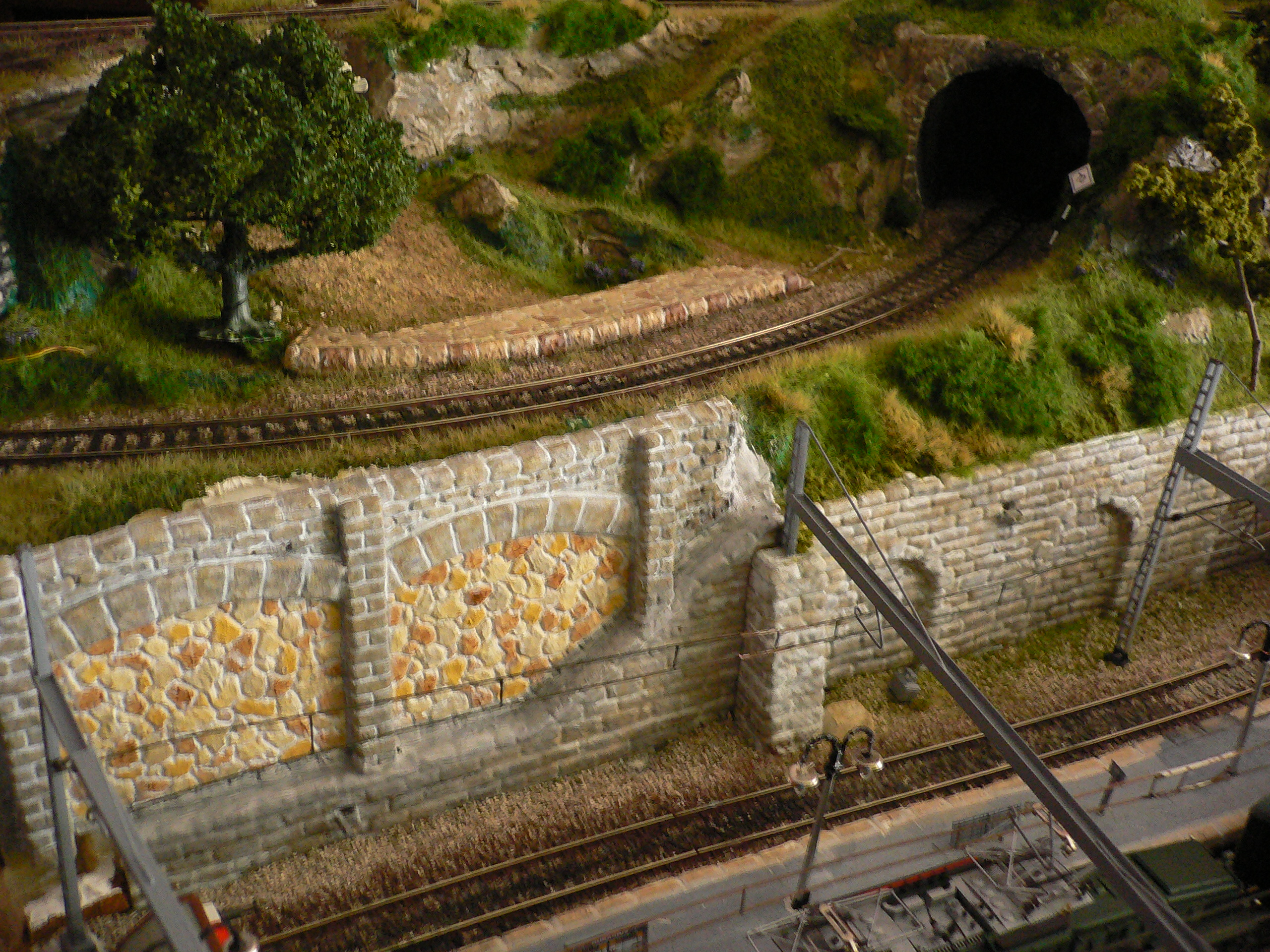

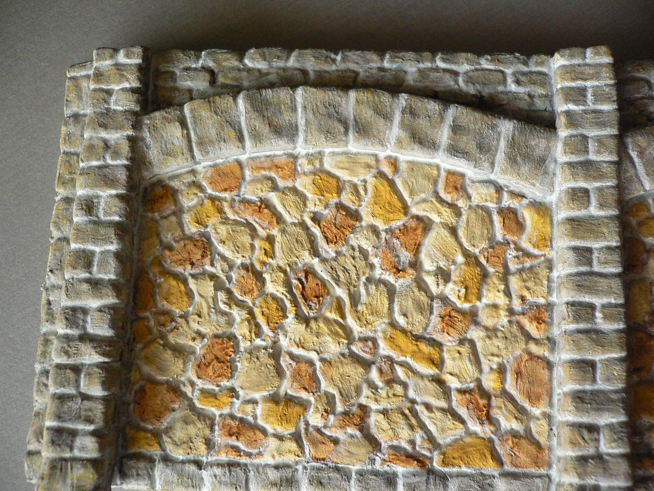

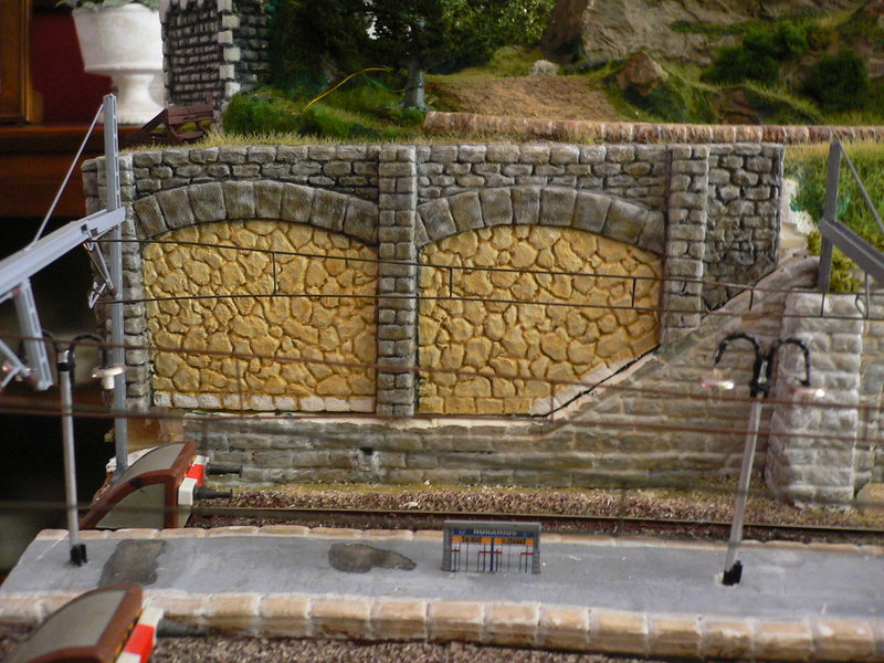

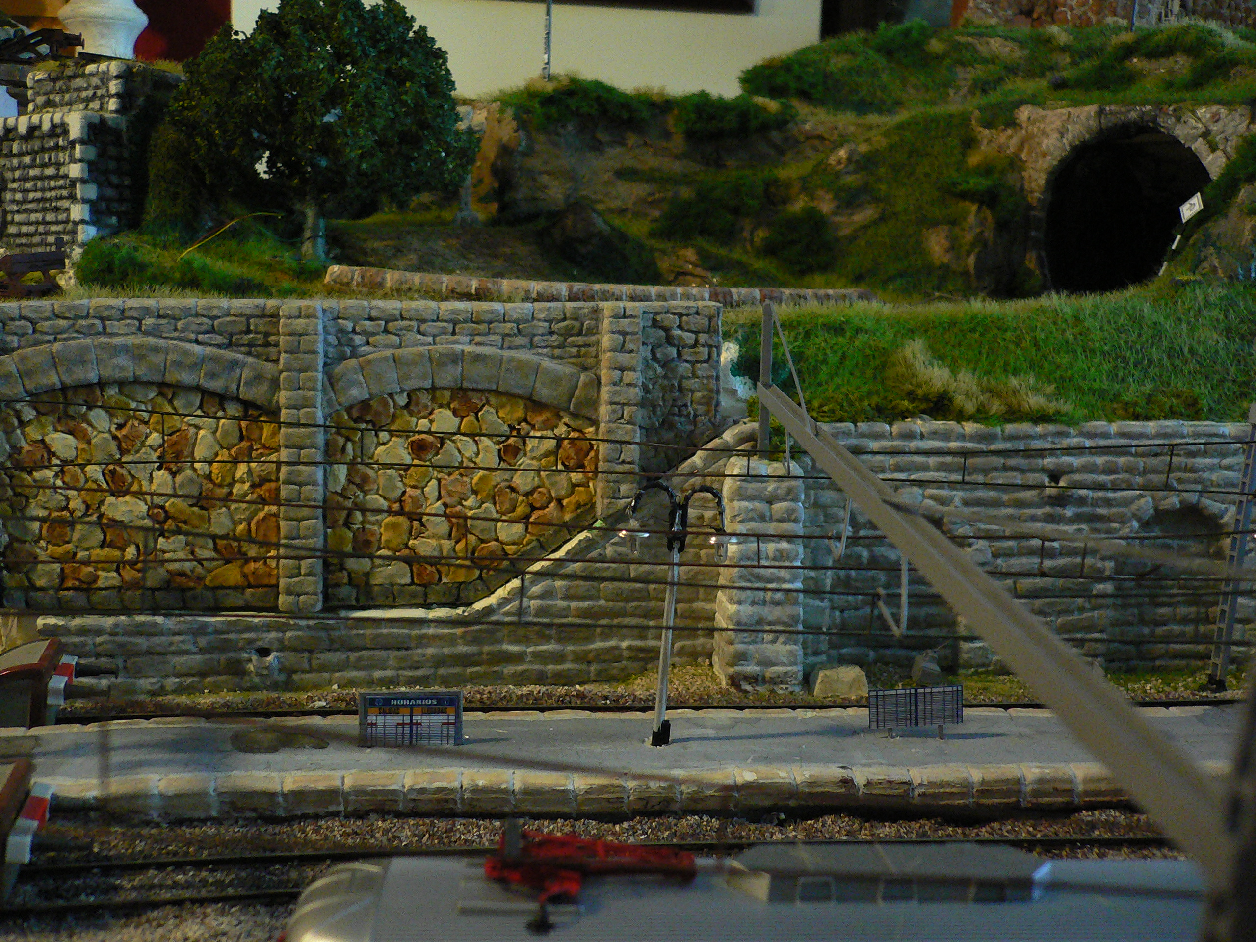

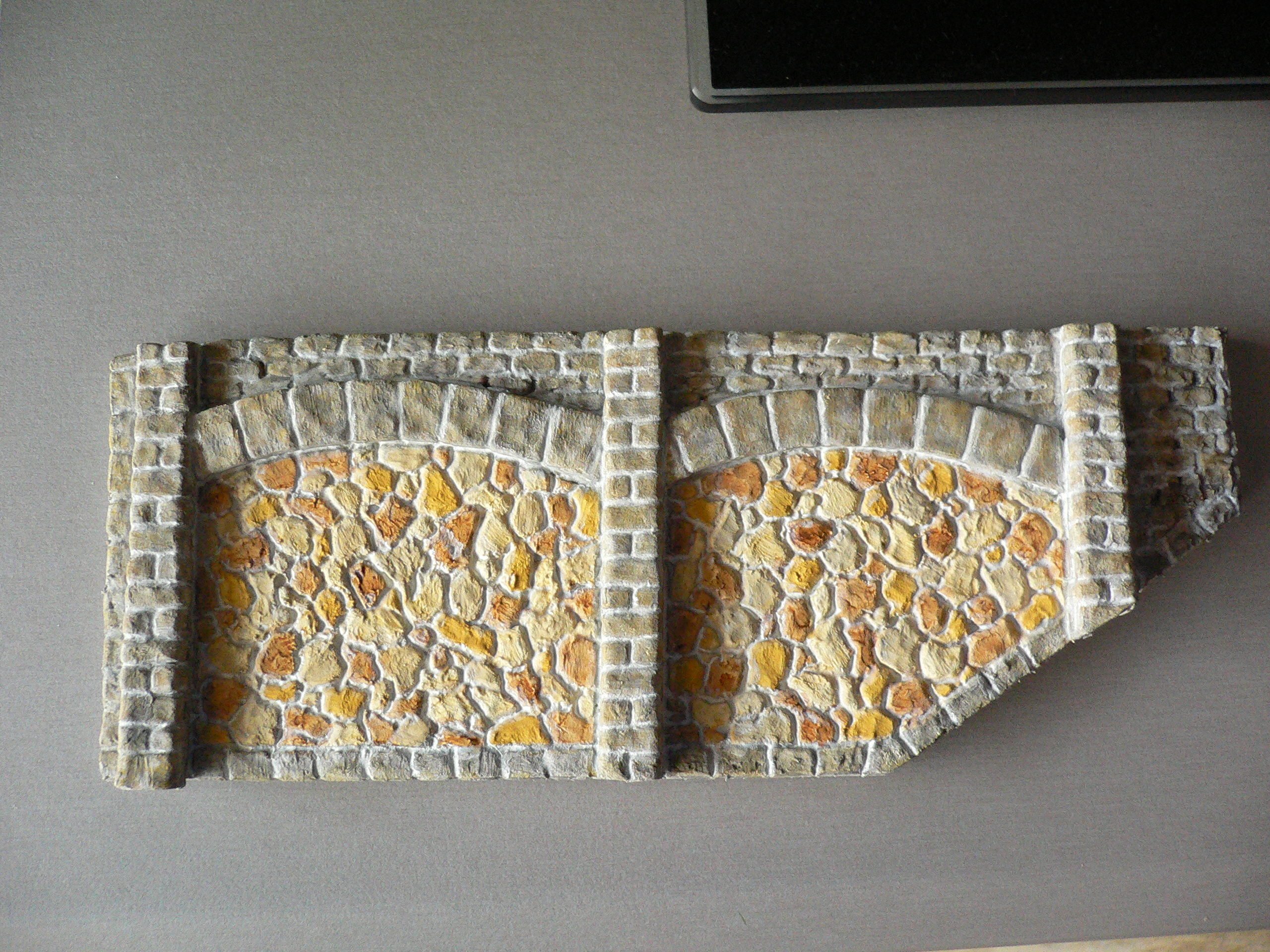

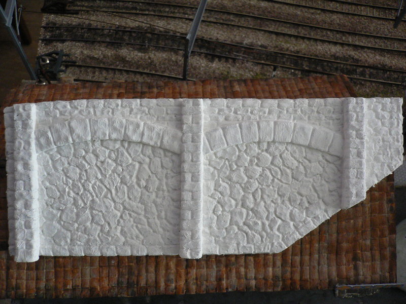

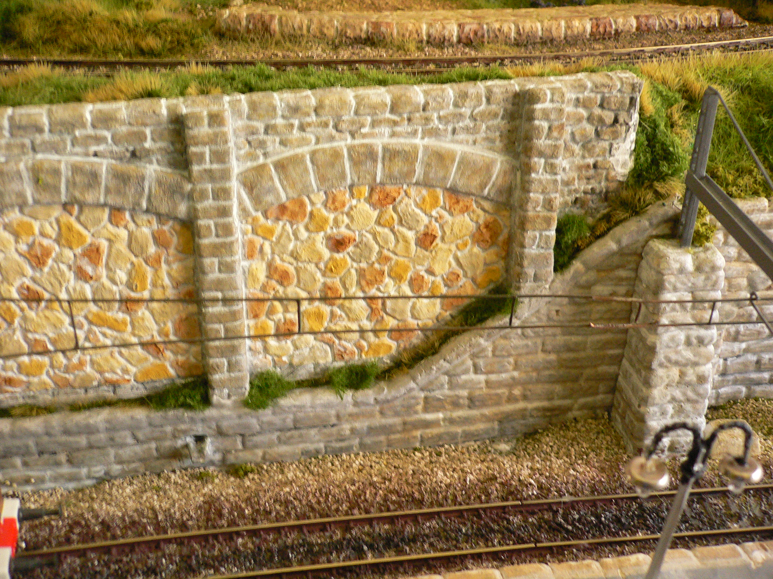

Dando le vueltas el otro día a una parte del muro de contención de mi estación, acabé viendo la luz y sustituyendo la horrible pared recubierta de horribles rocas planas por este muro tan apañao, que además me sirvió para reciclar un pedazo de polifoam que tenía por ahí arrinconado.
La verdad es que no me volví loco con el diseño del muro, pero para hacerlo en un rato no me quedo nada mal, de hecho este va a ser el esquema de muro para el siguiente módulo.
Espero que no se asuste nadie con las rocas que tenía puestas, ya esta subsanado! :mrgreen:

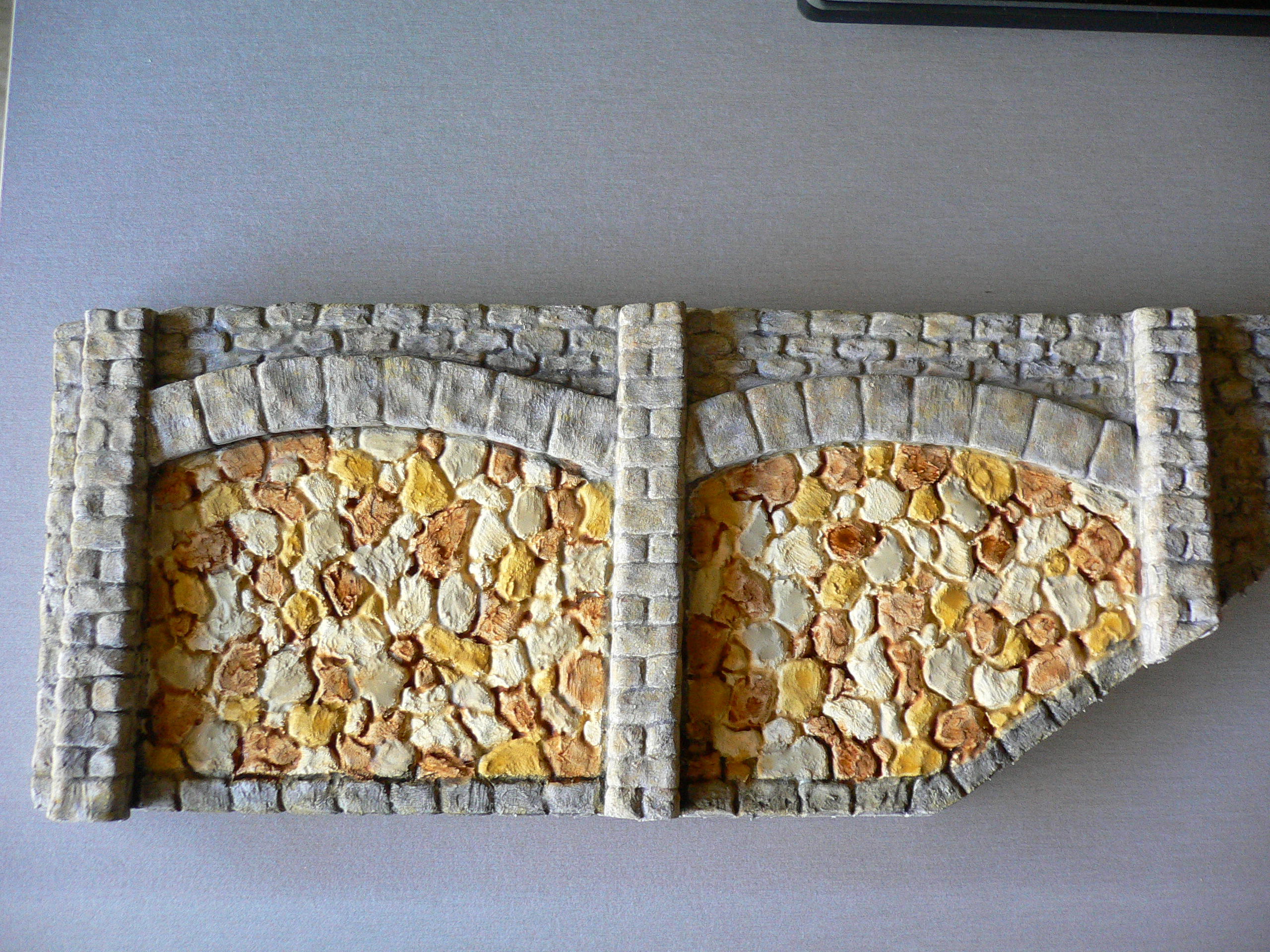

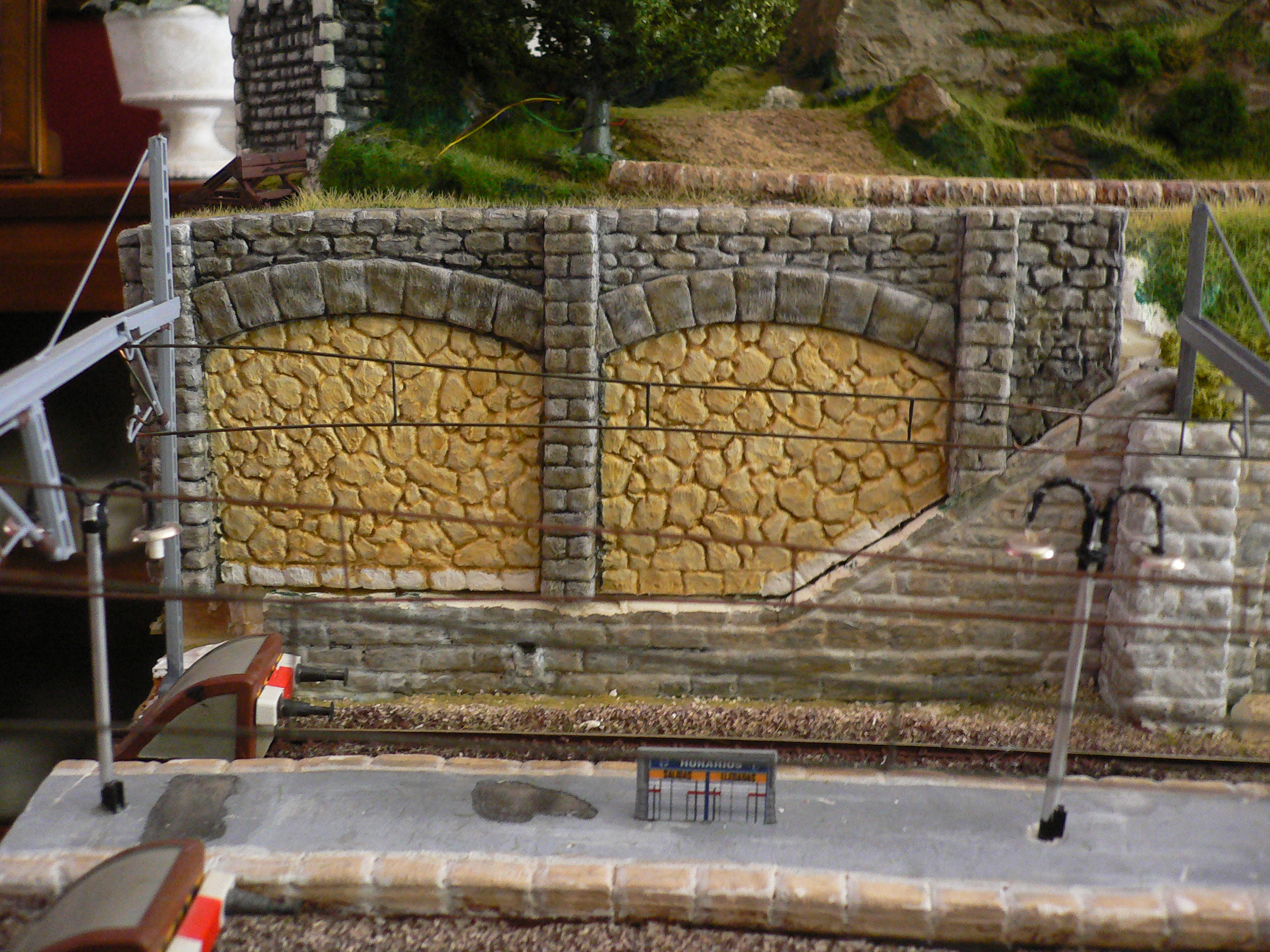

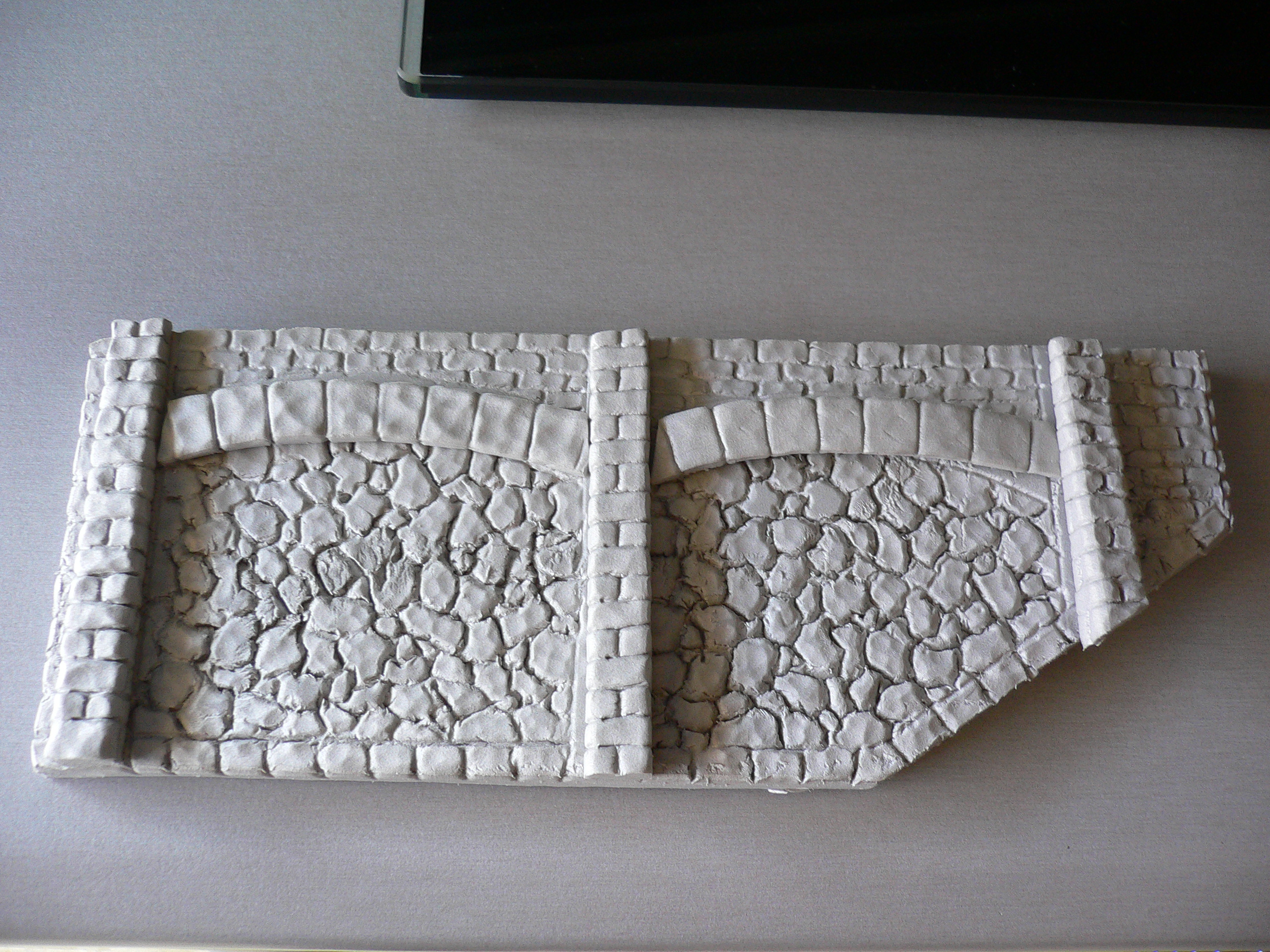

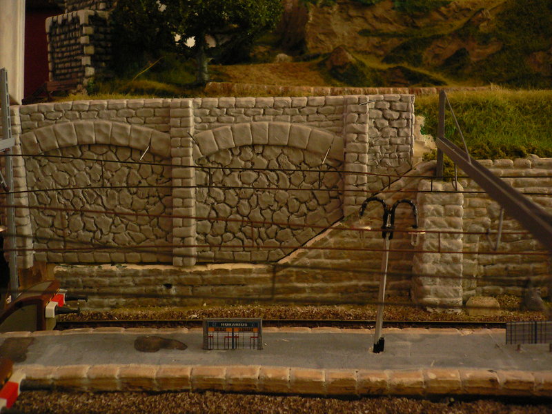

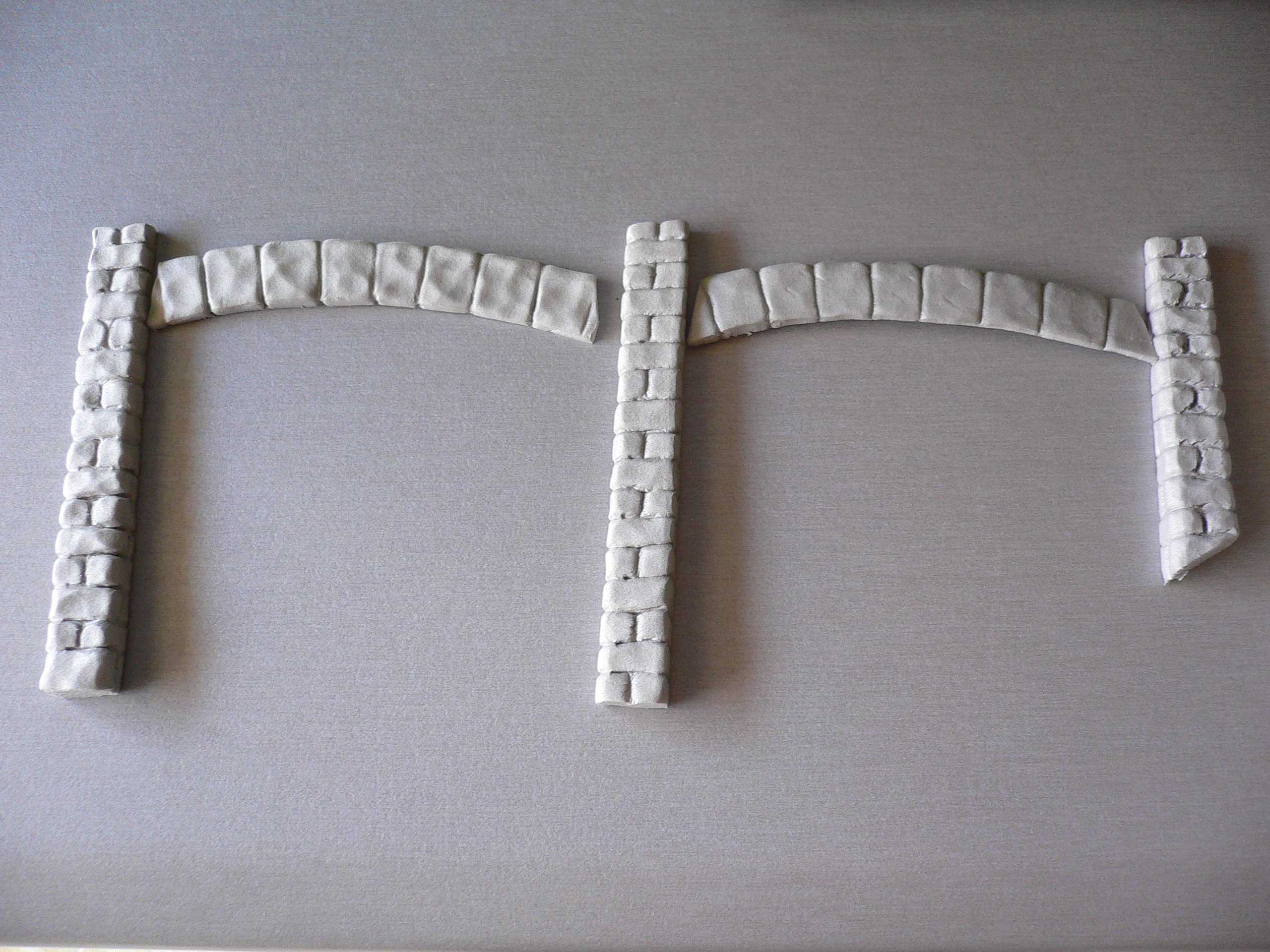

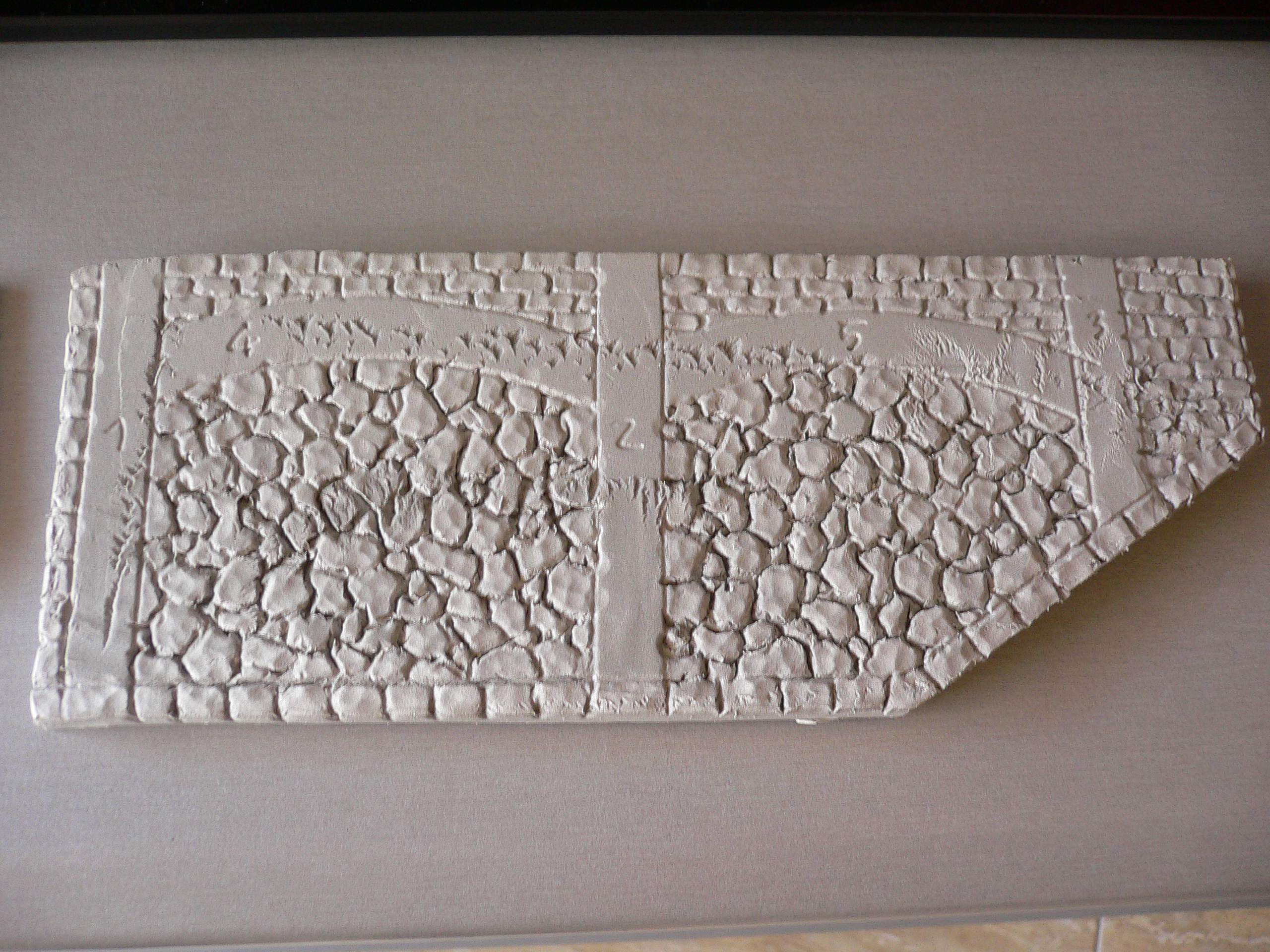

Bueno pues ahí van unas fotillos con el paso a paso por si alguien se anima con el reciclaje constructivo. ;)
El origen
Base de Polifoam
Despice de las arcadas
Piezas presentadas en su sitio
Conjunto encolandose
Mano de escayola para unificar estructuras
Primeros tonos con los pigmentos
Repintado piedra a piedra
Placa finalizada
Placa finalizada
Placa finalizada

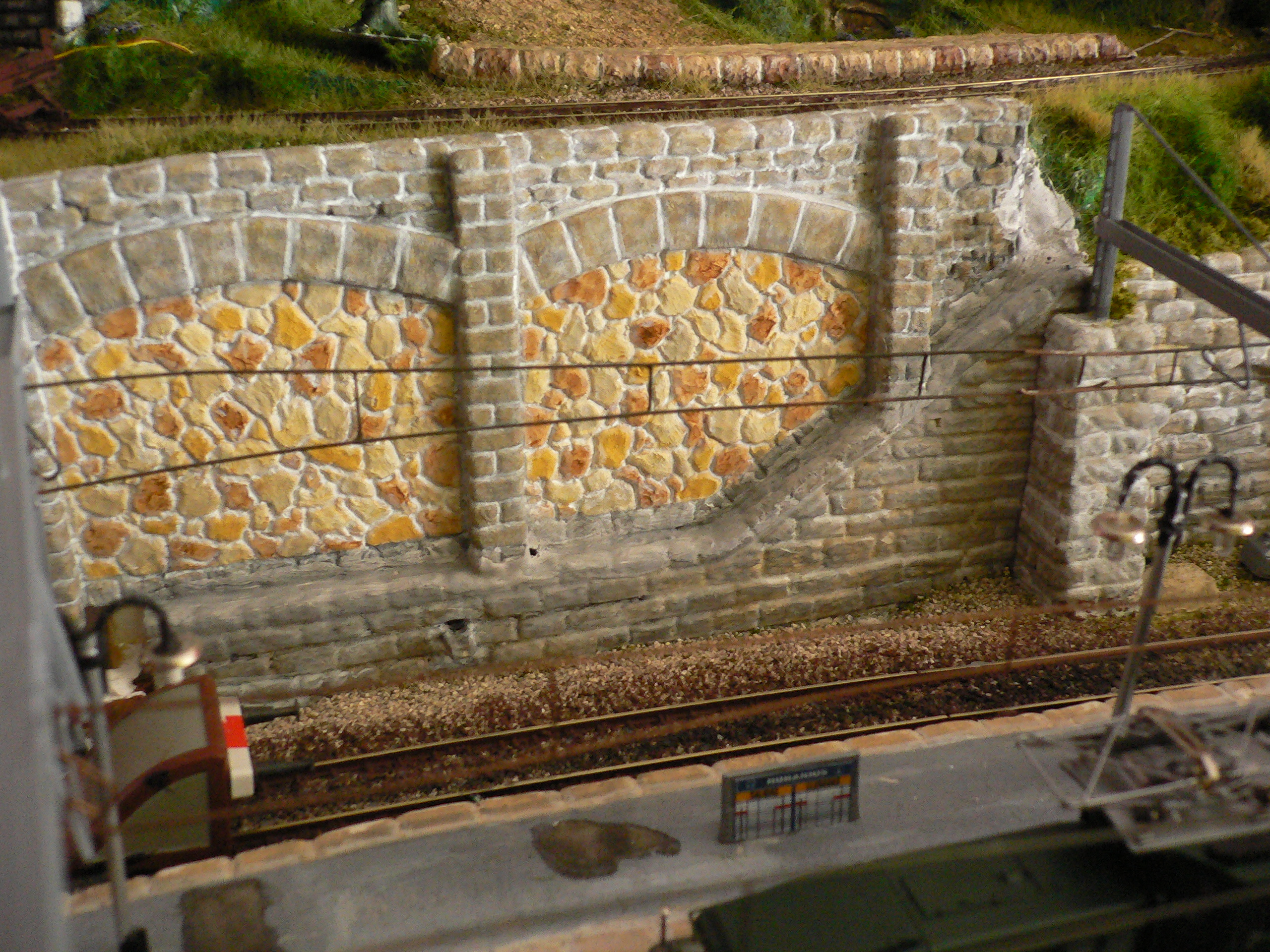

Colocado en su emplazamiento definitivo
A falta de unos pequeños retoques este es el resultado final.

Muy bien hecho y mejor esplicado. Te felicito.
salud y trabajo.

Gracias, la verdad es que no pensaba hacer ningún tuto pero creí que quizás a alguien le pudiera ser de utilidad y por eso me entretuve en ir haciendo unas fotillos. Si alguien tuviera alguna duda se la resuelvo isofacto.

Me encanta como te está quedando ese muro y esa vegetación. Enhorabuena.
Esperamos más fotos.

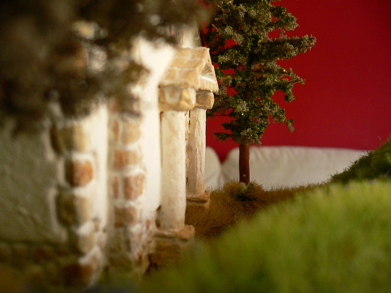

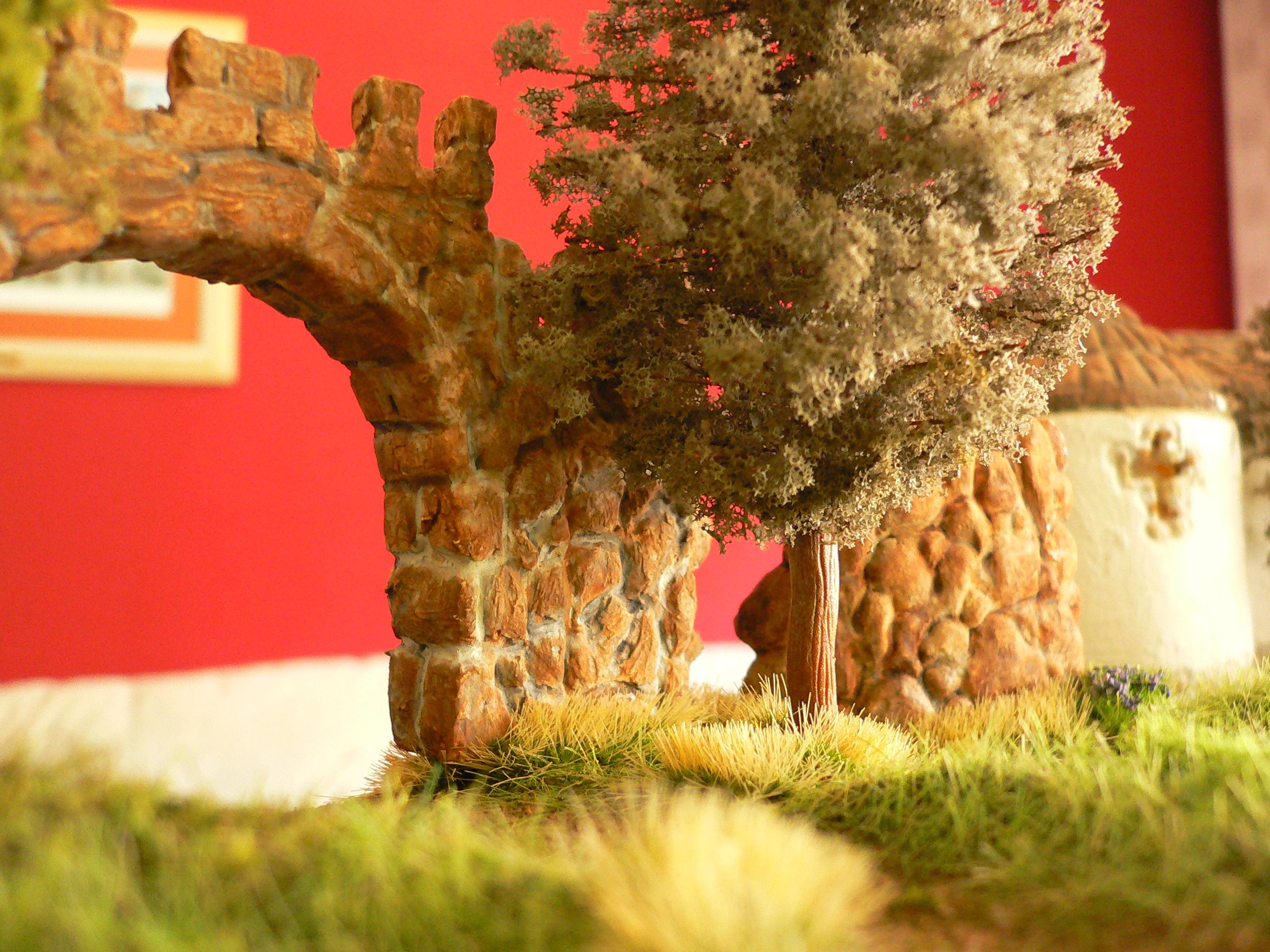

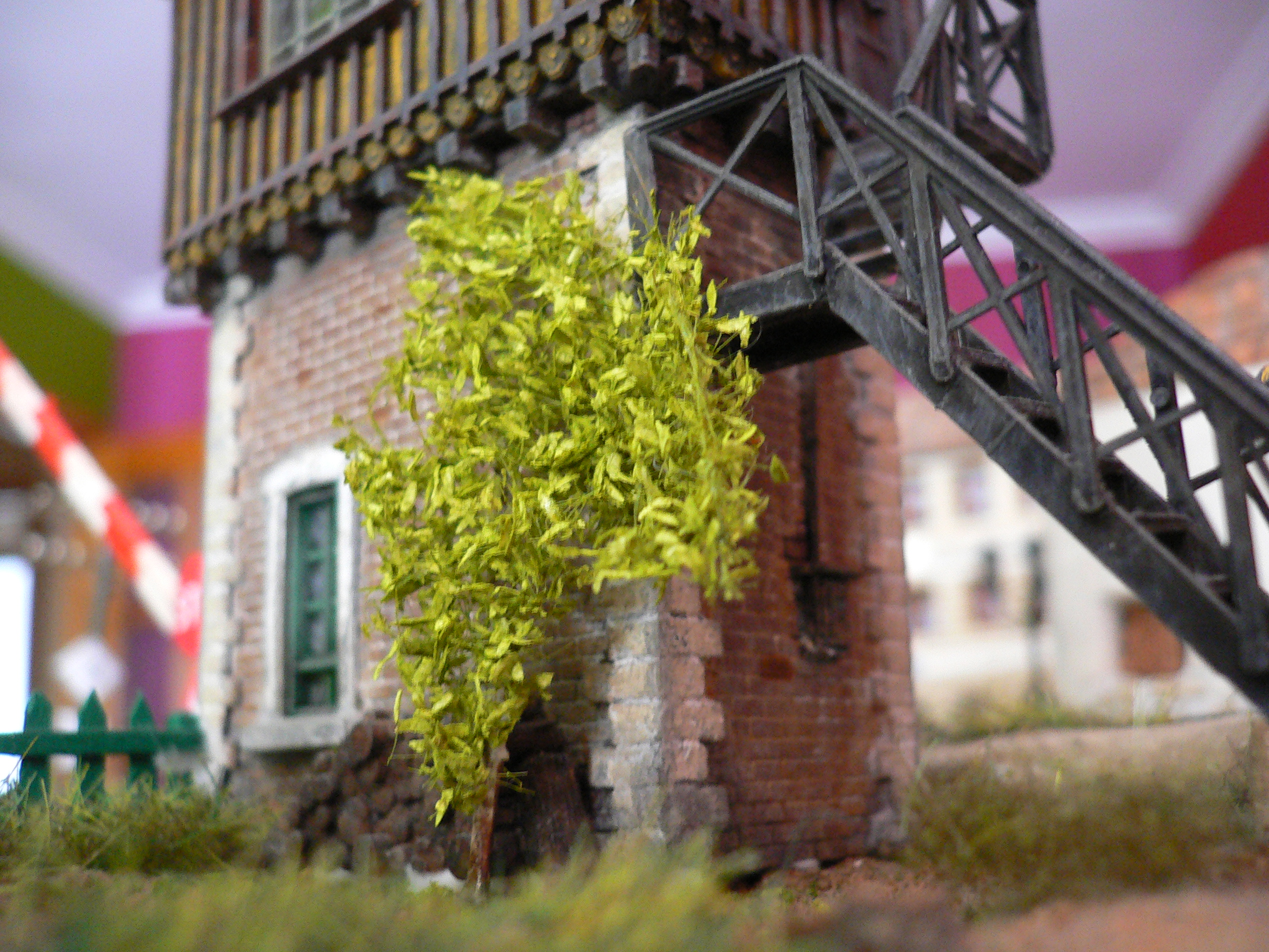

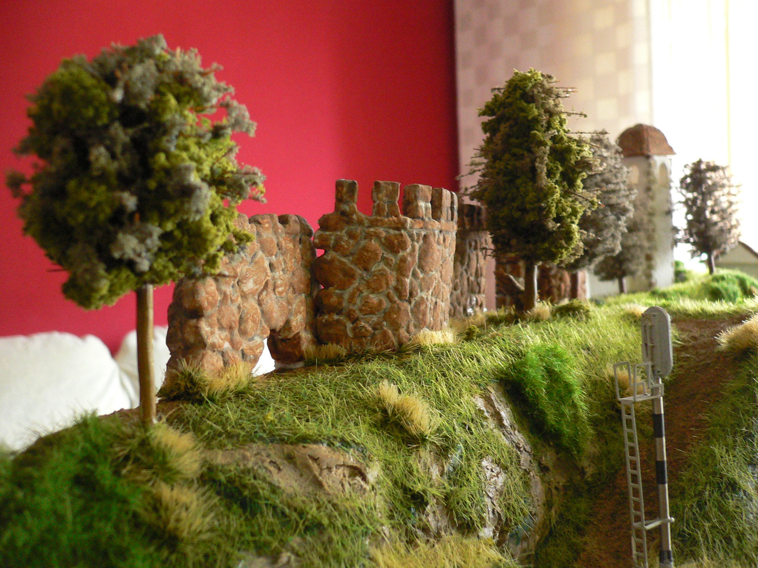

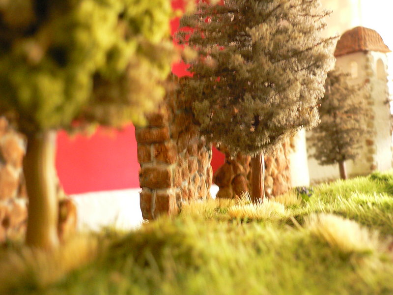

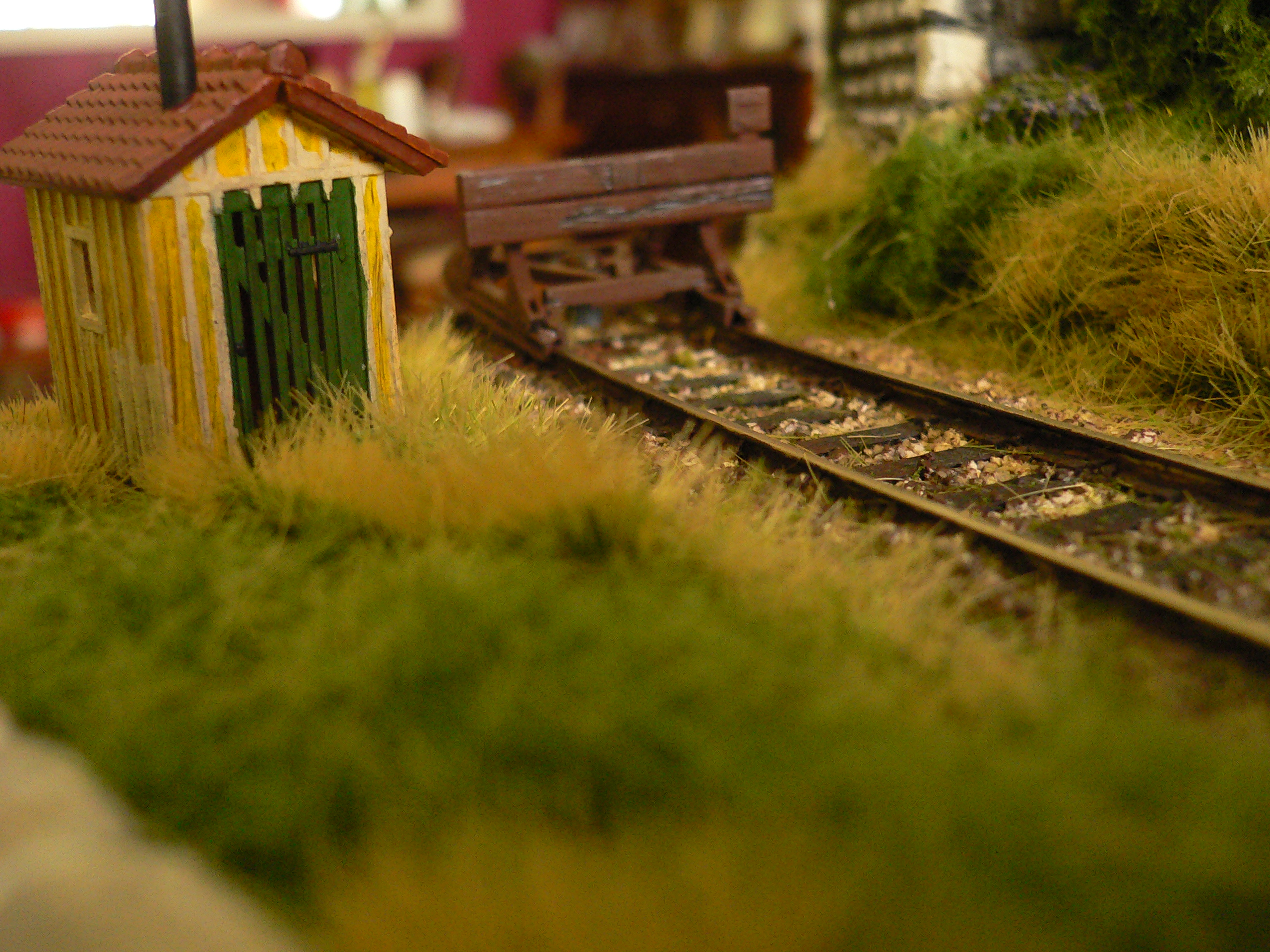

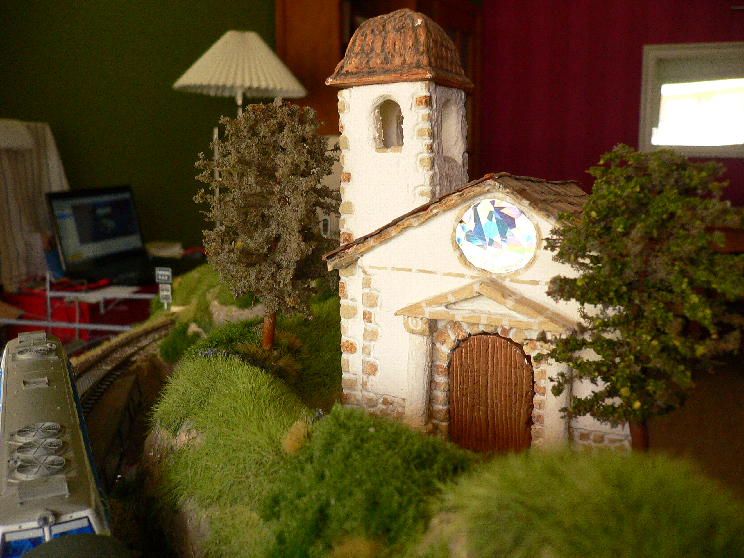

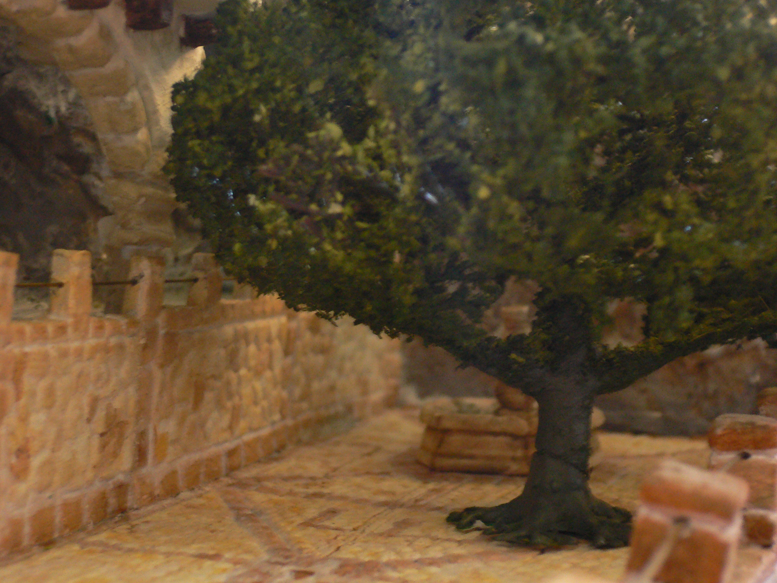

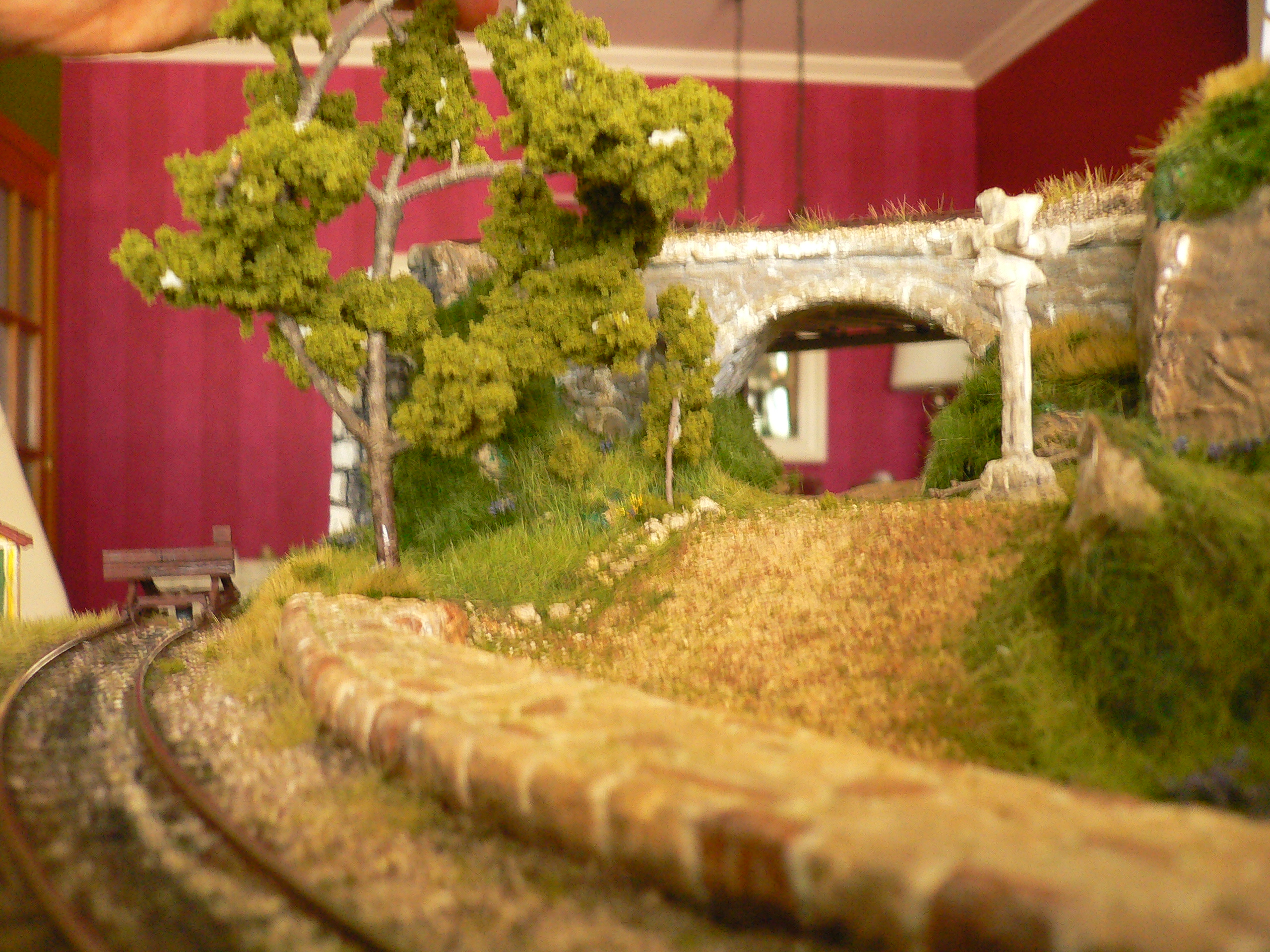

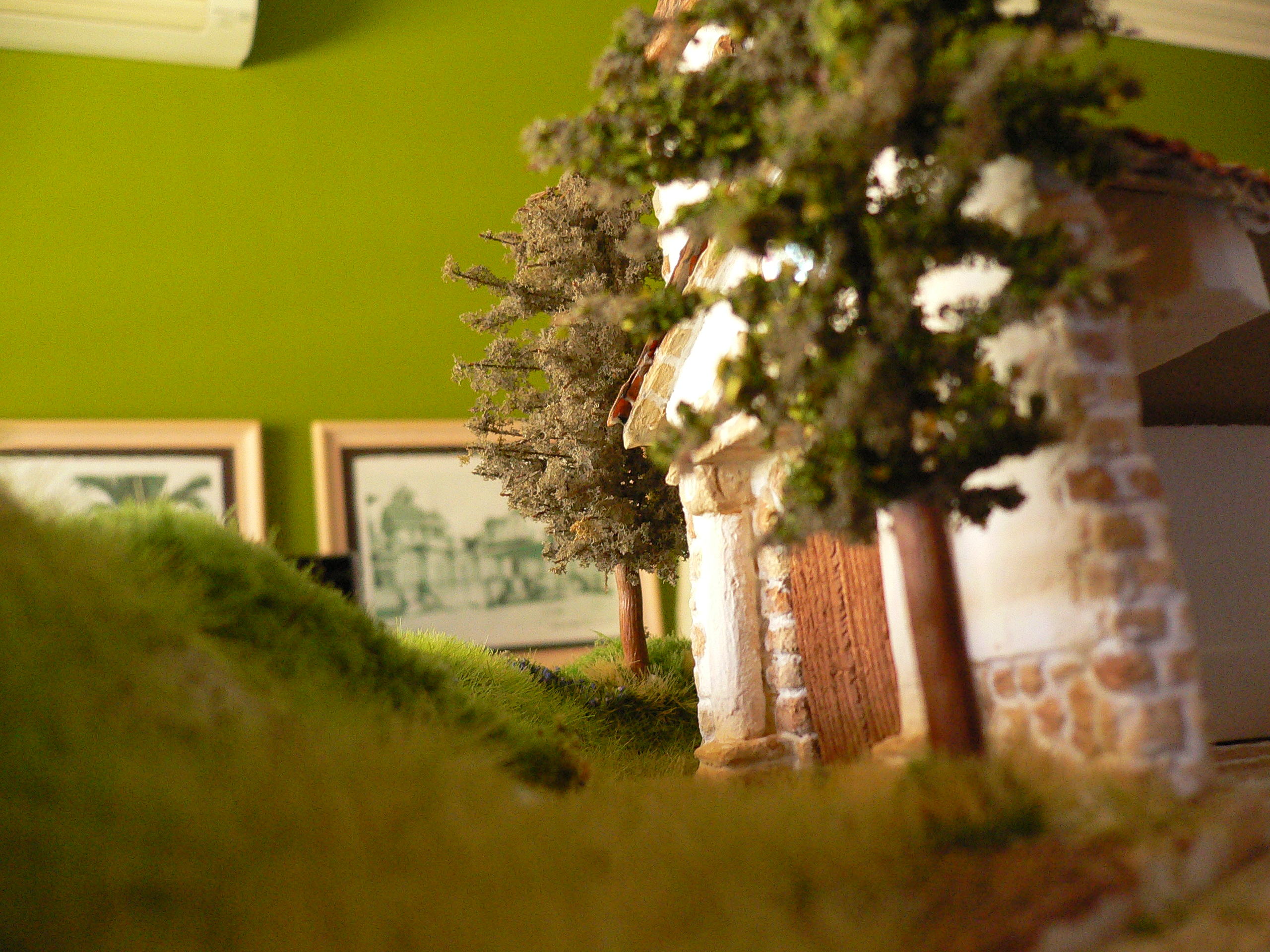

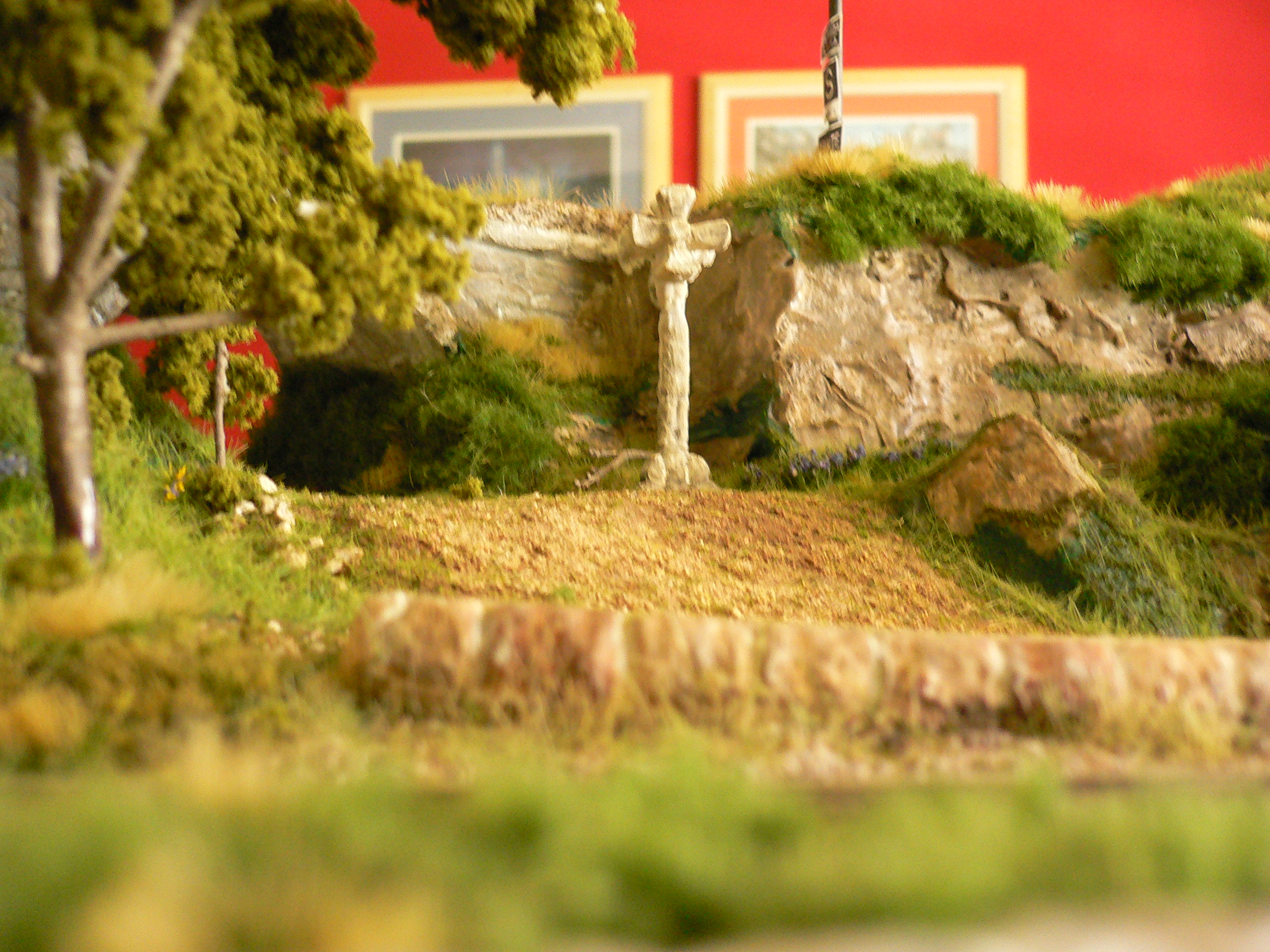

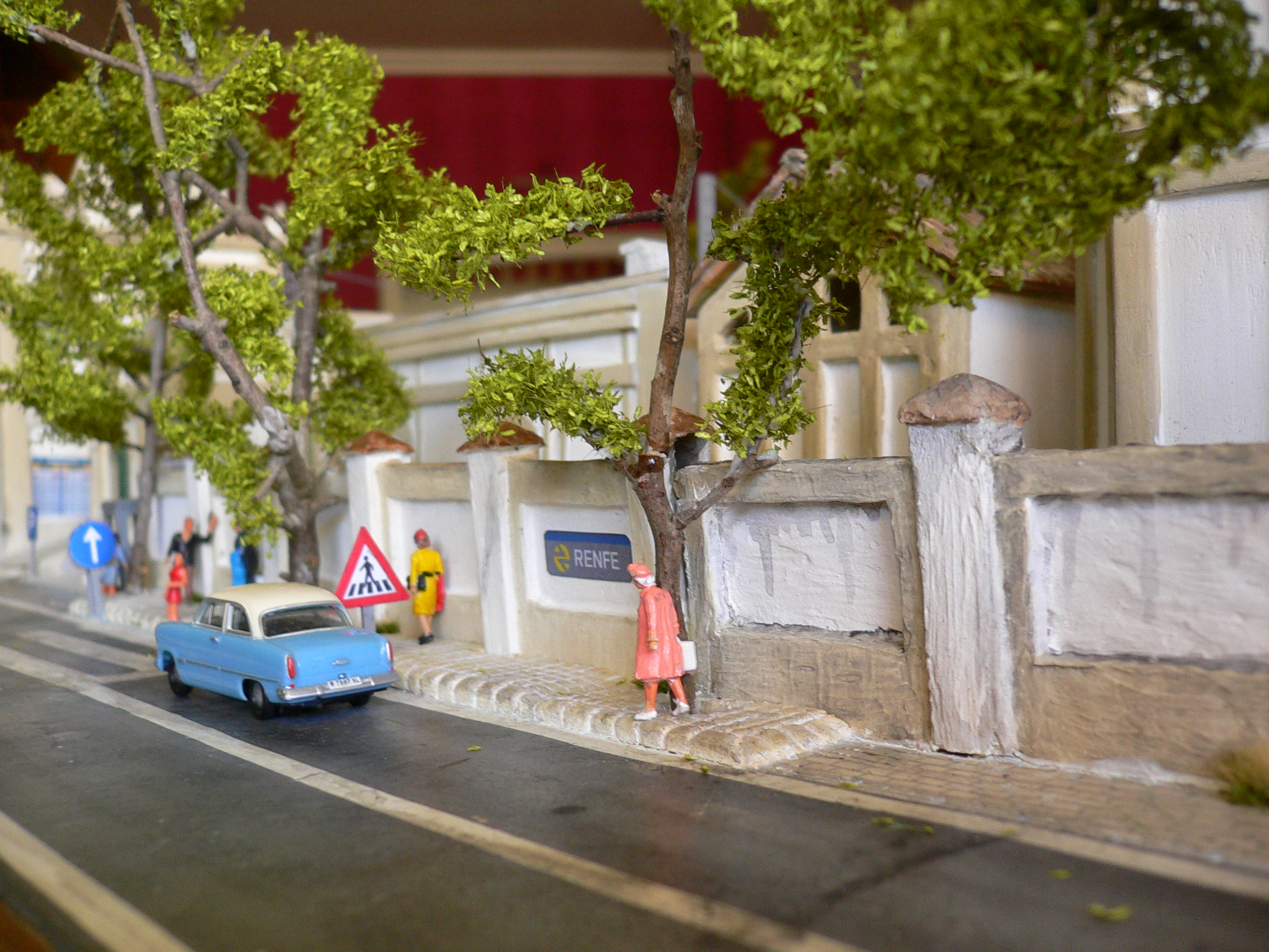

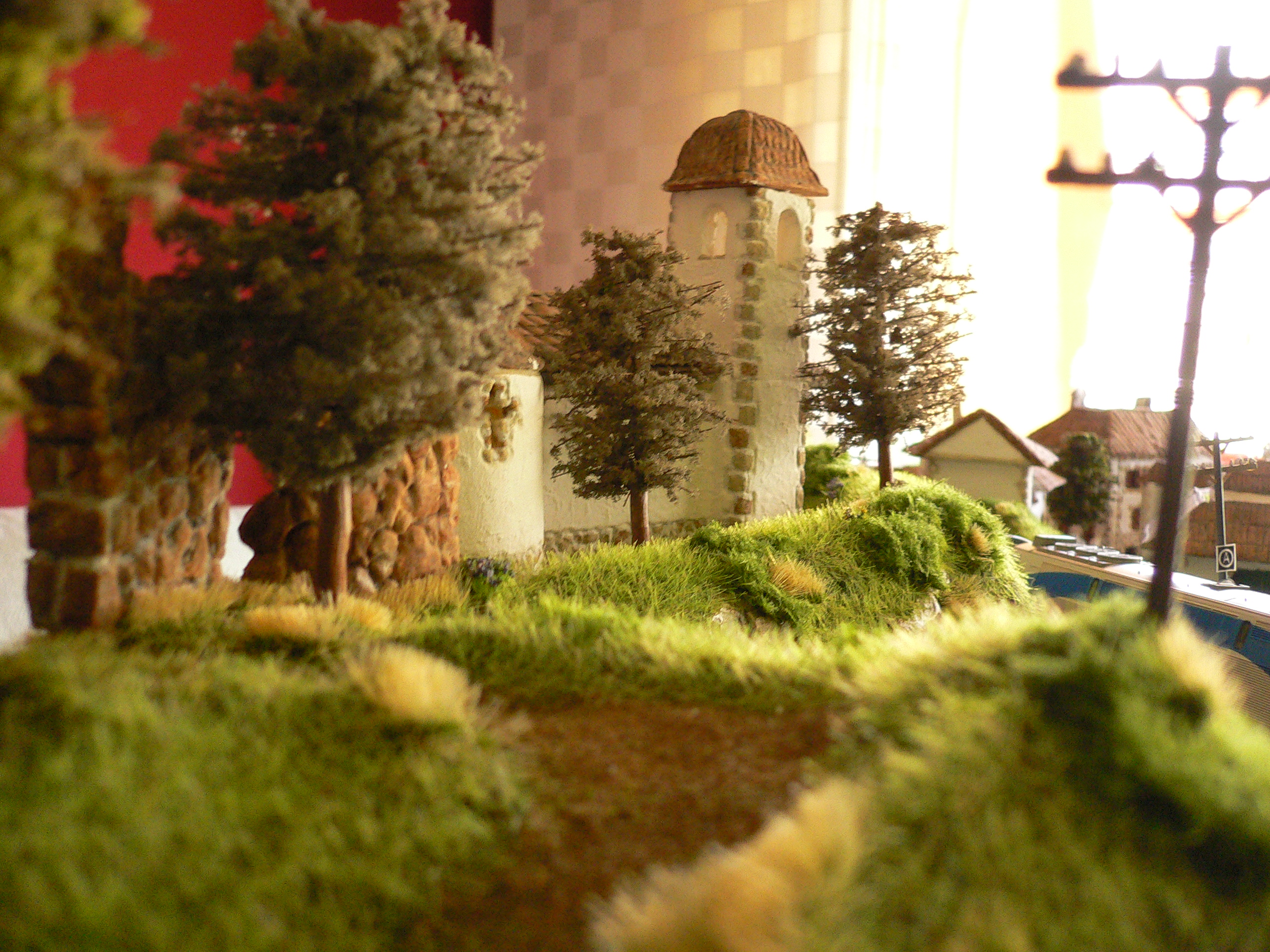

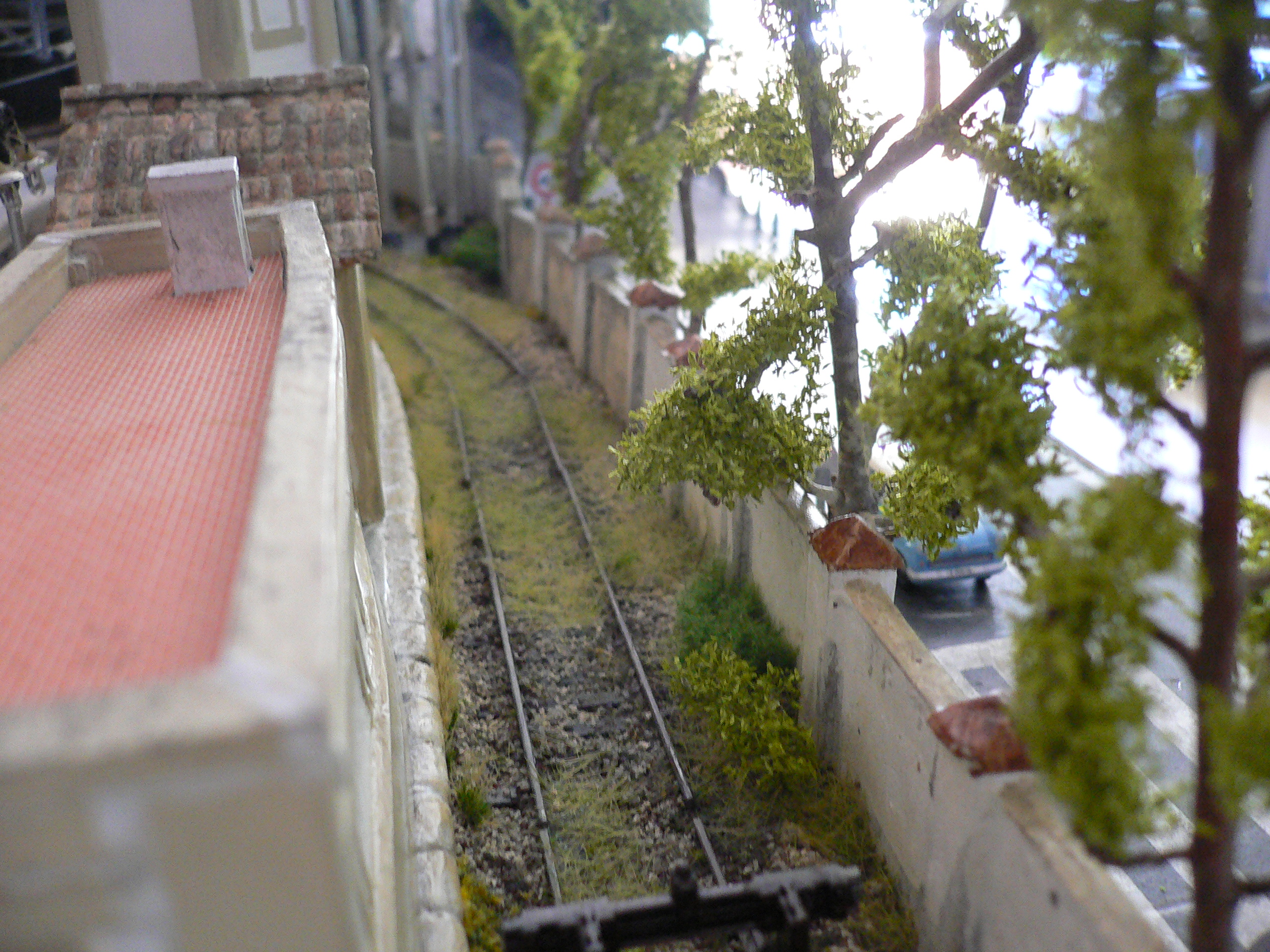

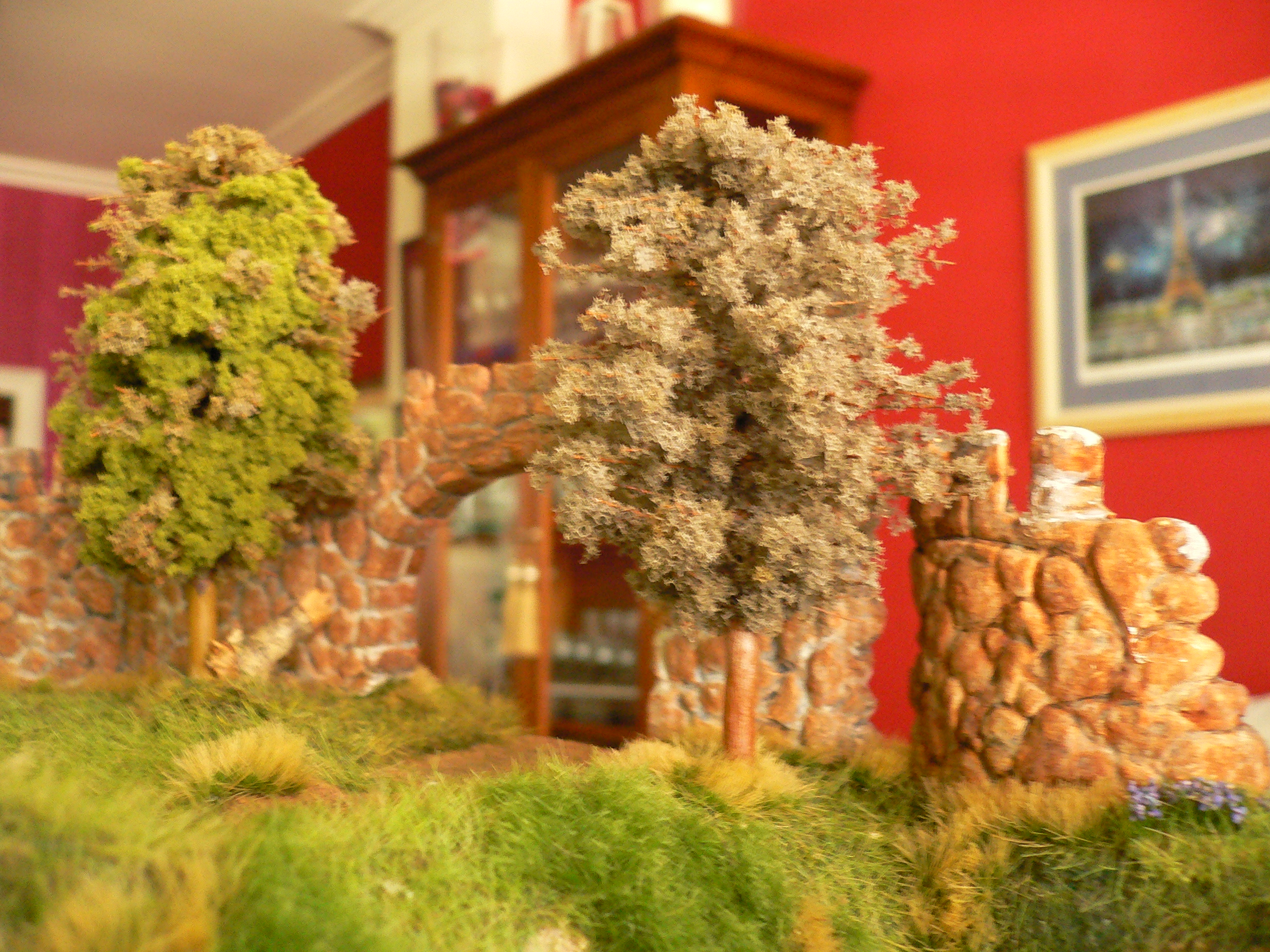

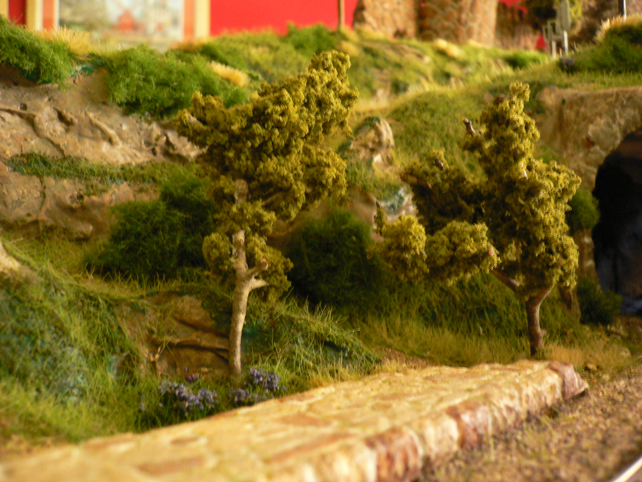

Aprovechando unos ratos que he enido, he ido adelantando unas cosillas de la maqueta, tales como la vegetación. Y para poder compartirlas con todos vosotros, ahí van unas fotos para que se pueda ver como va el avance de la vegetación, poco a poco va cogiendo un aspecto más acorde con lo que íbamos buscando.
Aun y que ya aparecen algunos árboles en escena, no están todos los que deberían, pero como no tengo prisa, conforme los vaya encontrando ya se irán plantando. También faltan arbustos y unas zarzas pero ya llegará, cada cosa a su momento.
Y en cuanto a la gente ya van llegando los primeros habitantes, estos pertenecen a una caja de Preiser, de las que van 120 figuritas sin pintar. Y como yo no tengo paciencia, se a encargado mi mujer, que de eso tiene mucha más que yo. :mrgreen:
Ya me diréis que os parecen! ;)

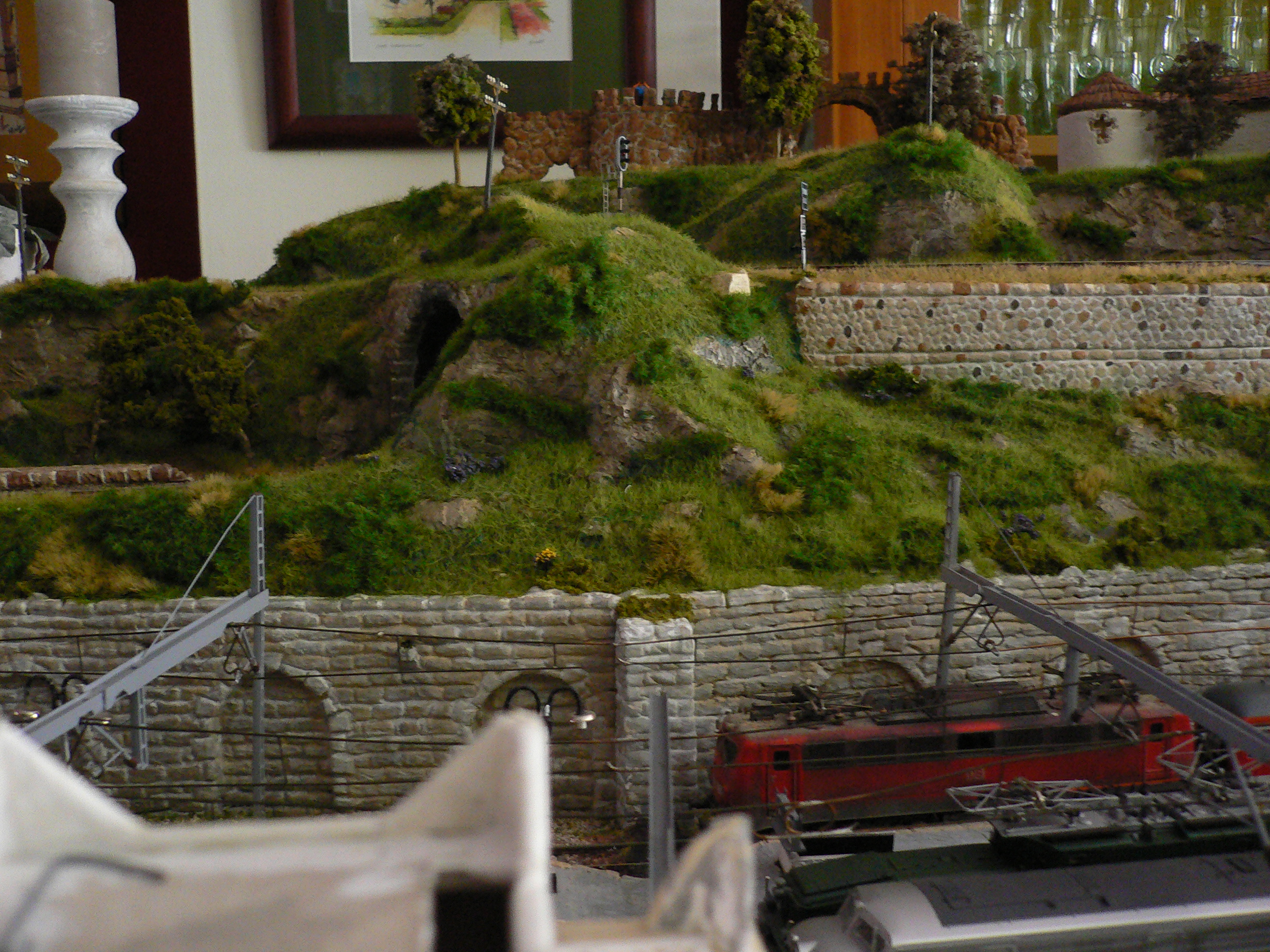

Me encanta lo bien que consigues los tonos de los muros de piedra, son fantásticos. En general veo que la maqueta va mejorando aún más si cabe, a gran velocidad.
Saludos, Raúl
Nota 01 May 2012 17:33
Mensajes: 679
Ubicación: Sevilla
Registrado: 16 Nov 2011 03:37
Si que va bien, es un lujo de maqueta la que tienes, como te dije hace tiempo, me encanta como esta ambientada y ahora que va teniendo personajes, mejor todavia.

Los tonos de los muros los hago con pigmentos de Woodland S. y escayola, es facil, rápido y económico.
La verdad es que al poner a la gente cambia total mente el escenário, parece un poquito más real. Haber si mi señora me entrega la siguiente remesa de ciudadanos, que ya tengo ganas de llenar los andenes y las calles del pueblo.

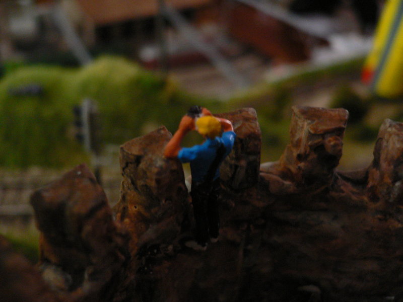

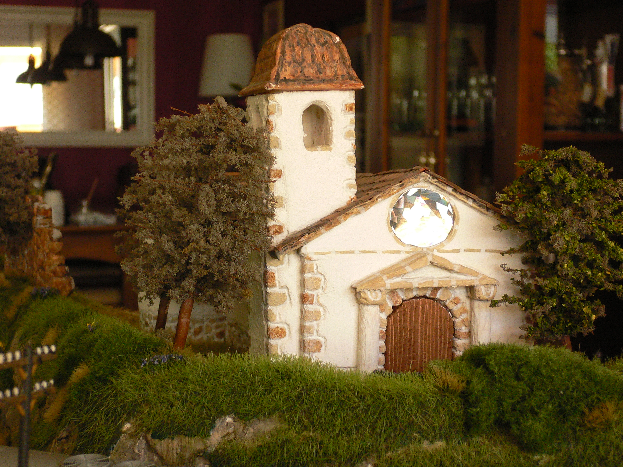

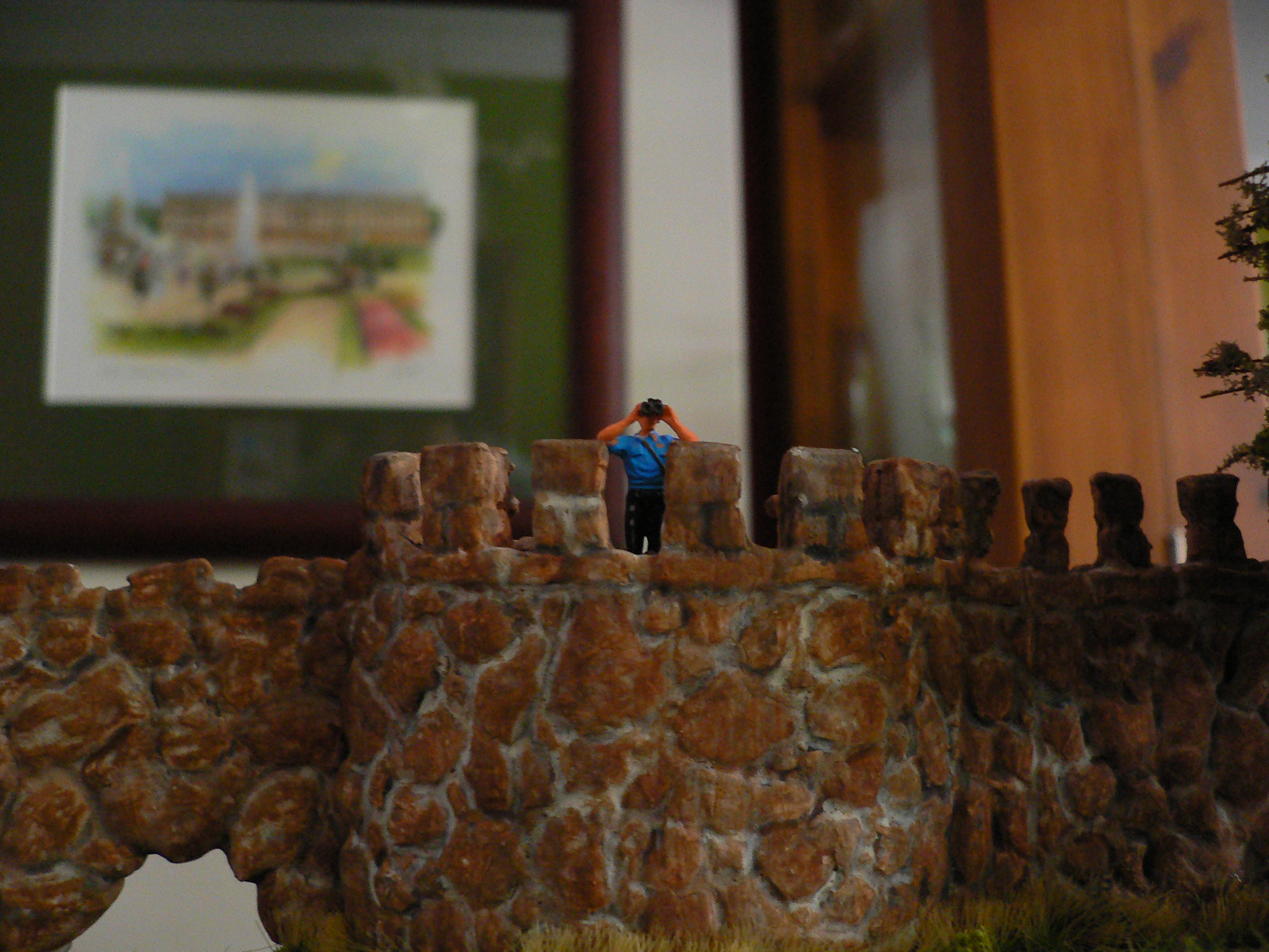

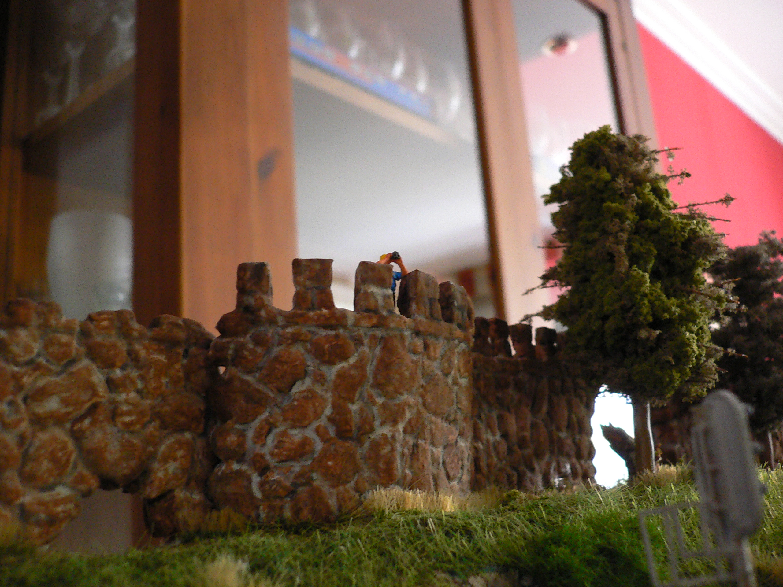

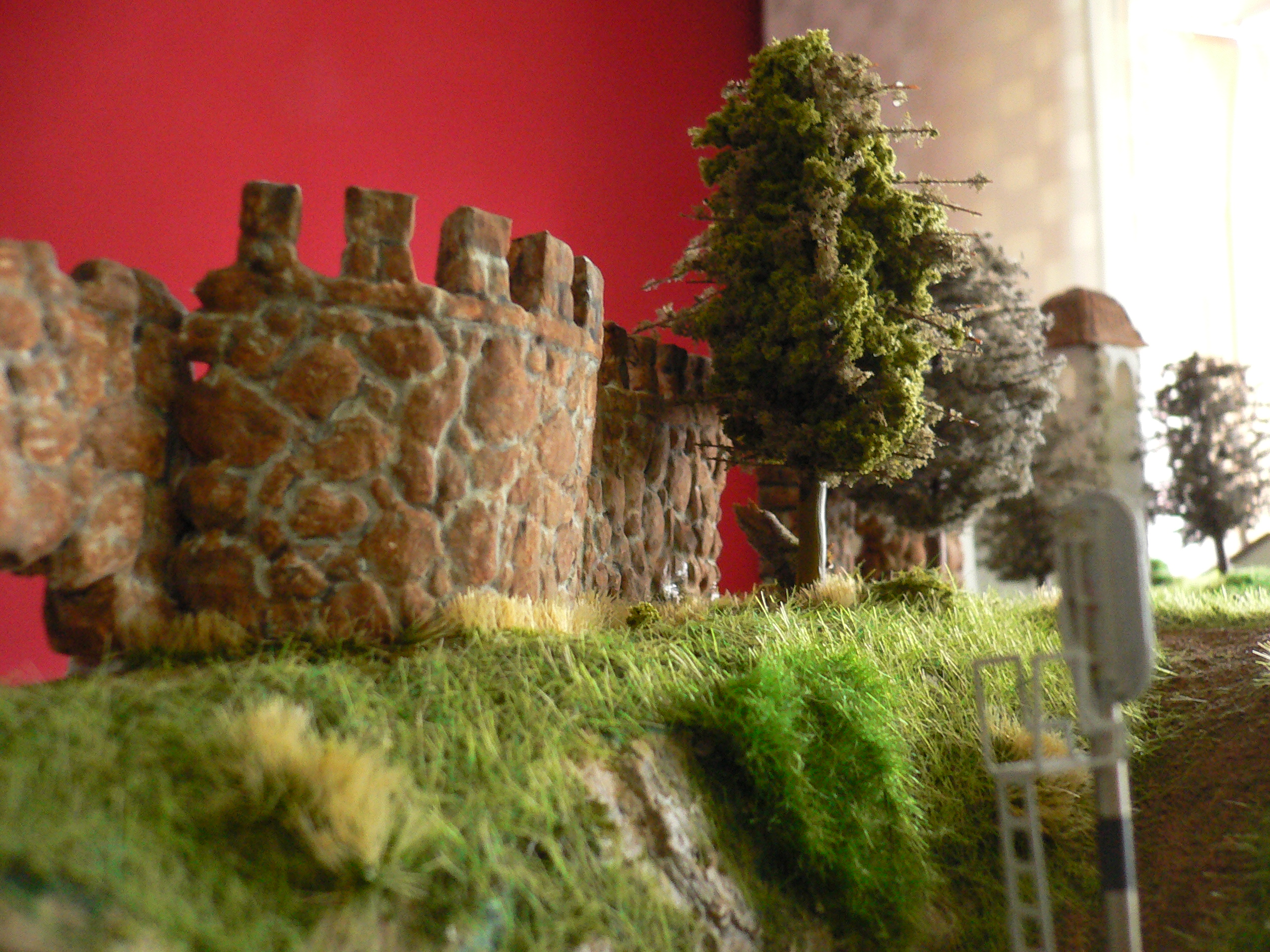

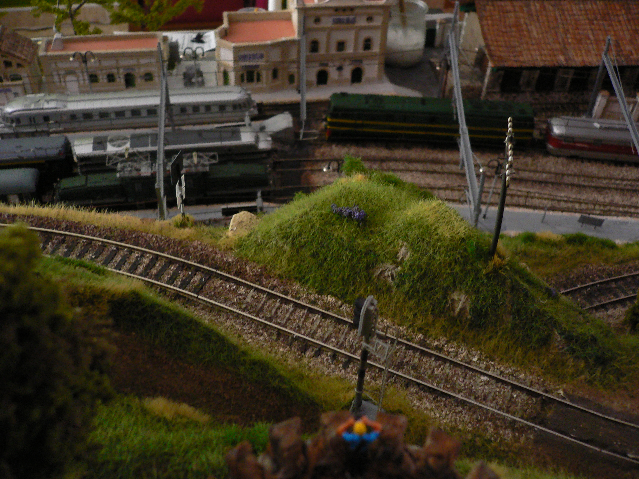

Haciendo fotos esta mañana he visto algo raro en la muralla medieval, y al hacer zoom he visto a un turista mirando con prismáticos. Y digo yo, que estaba mirando el pájaro este?, pues me he acercado y he visto lo que miraba, no era más que las buenísimas vistas que se ven desde lo alto de las murallas.
Que por cierto son parte de la ruta turística del pueblo, incluido el castillo que una vez rehabilitado los podrán disfrutar tanto los visitantes como los habitantes de los alrededores.
Pues ahí van unas fotos del primer turista que se acerca por estas tierras, claro está que llegó por ferrocarril como no.

Para los entendidos en vegetación va una pregunta. Como puedo conseguir matorrales y zarzas que sean realistas? Los quiero para colocarlos por la maqueta y así darle algo de volumen.
Había pensado en poner las esponjas de Woodland pero quería algo diferente, he visto en algunas maquetas por Internet cosas realmente curiosas pero no se si son hechas o compradas. El tema es que estoy estancado con esto de los arbustos.
Haber si alguien me hecha una mano porfa! ;)

No se que decirte pero quizás probaria con estropajo de aluminio pintado y enguarrado con serrín o algo así. Bueno es para romper el hielo. A partir de ahora te entrarán miles de respuestas no lo dudes. De todas maners el premio del visitante 1.000.000 me lo he llevado yo :lol: :lol: :lol: :lol: :lol:
