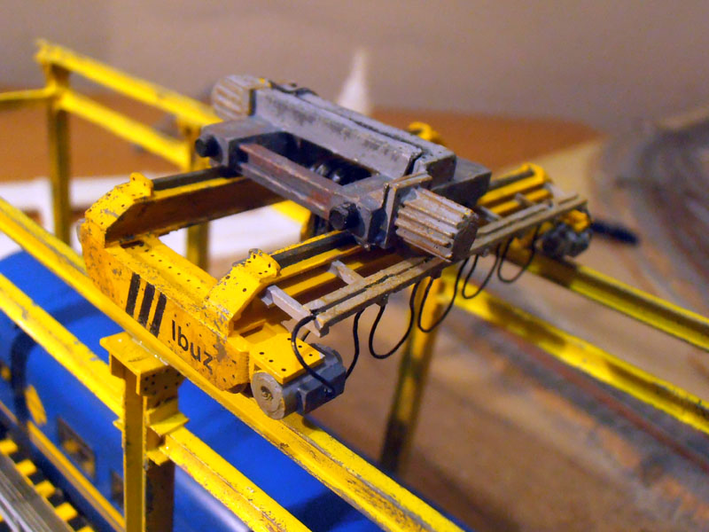

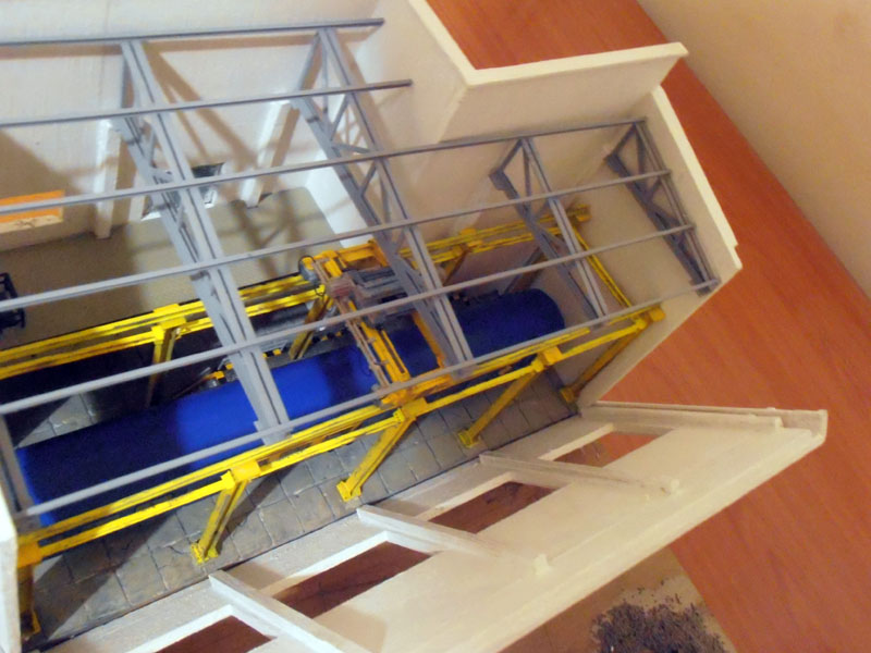

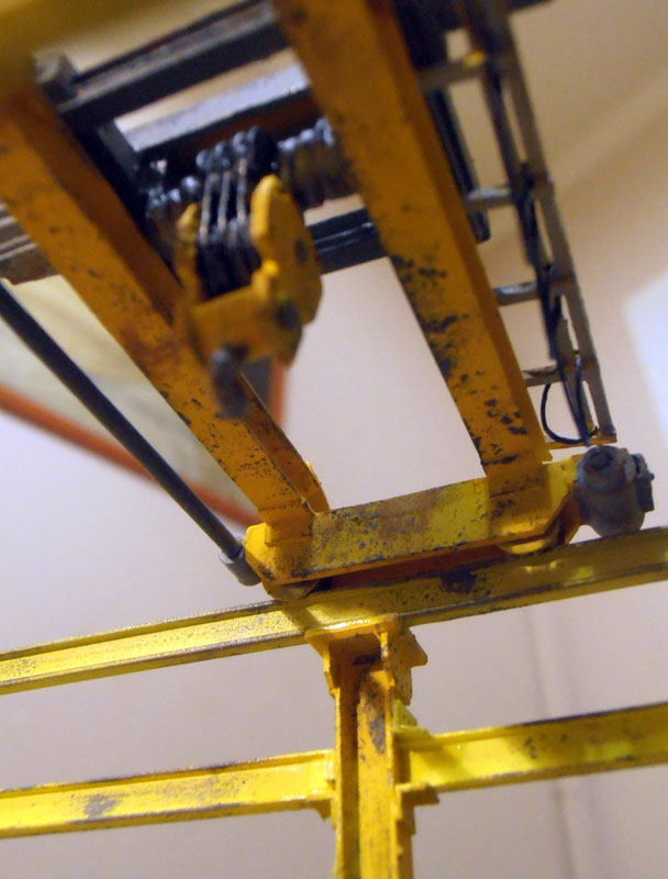

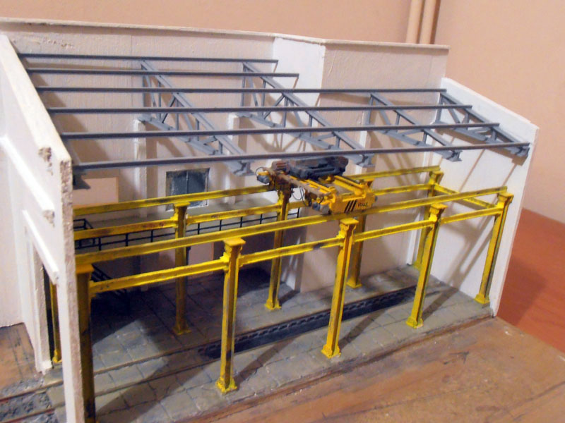

Detalles del puente grua.
Mensajes: 691
Registrado: 20 Ago 2011 11:29

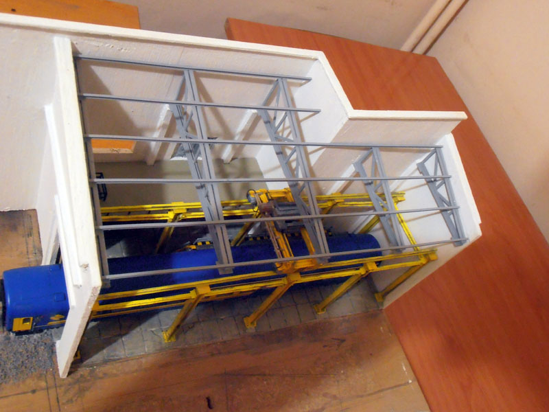

Vista general del edificio.

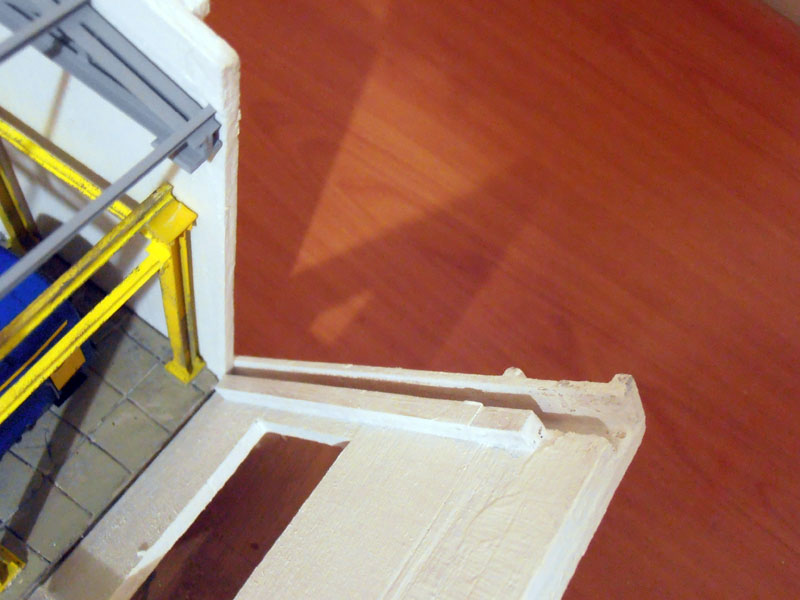

Veréis que la estructura del puente es fija al suelo del taller.
El resto del edificio es completamente desmontable (por si las moscas). Tres paredes son fijas mientras que la lateral donde van las cuatro ventanas es extraible. El encaje se efectua en las dos esquinas, con un perfir hecho con la misma madera de balsa.
Detalle del cierre del lateral
Perfil de encastre para montaje y desmontaje del edificio.

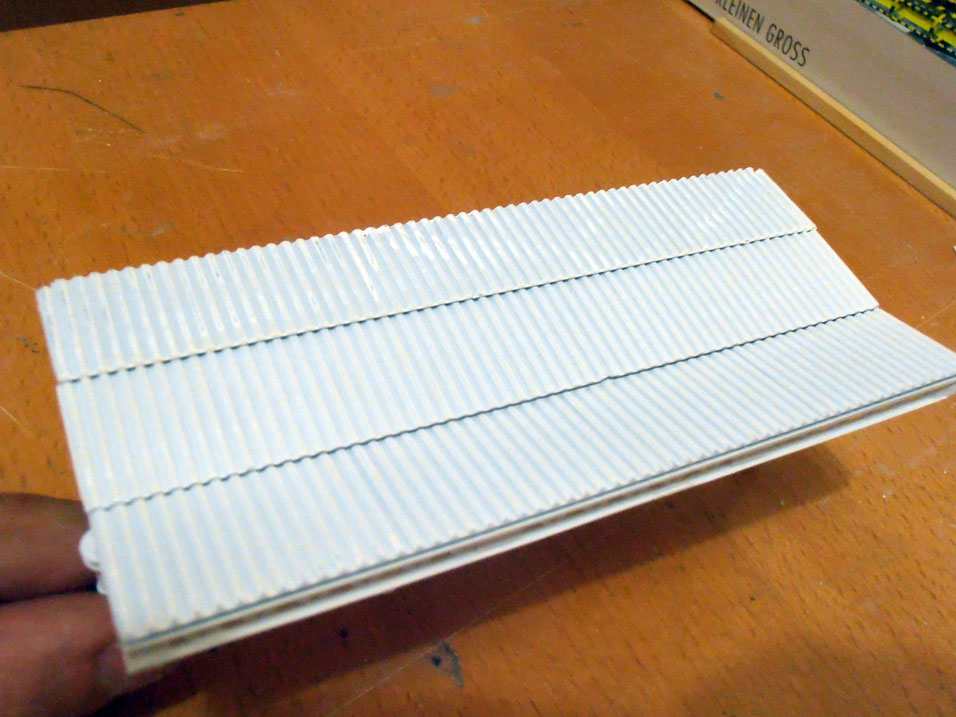

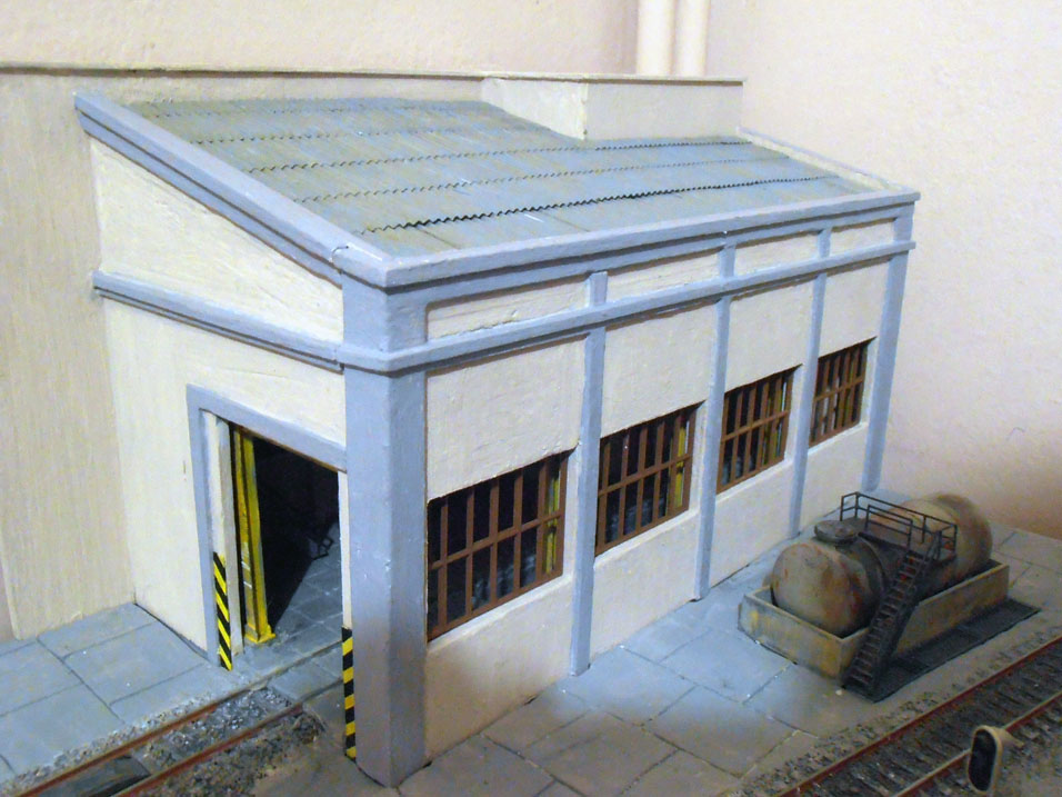

Bueno ya he pintado la fachada, todavía quedan detalles como el envejecido y las luces. La iluminación posiblemente lo deje para mas adelante.
Al final opte por el color "concrete" de Woodland scenic y un gris palido de Vallejo.
Las uralitas son carton ondulado.

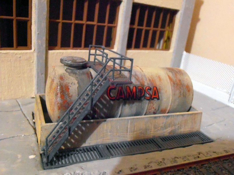

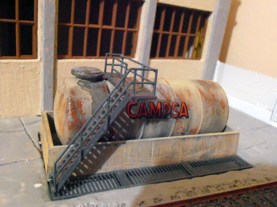

Tambien he ubicado el deposito de fuel, al que se le ha aplicado envejecido."Lo mas guarro posible, por supuesto" :lol: :lol:
Esta sacado de un kit de Faller.
Detalles deposito fuel
Fachada general

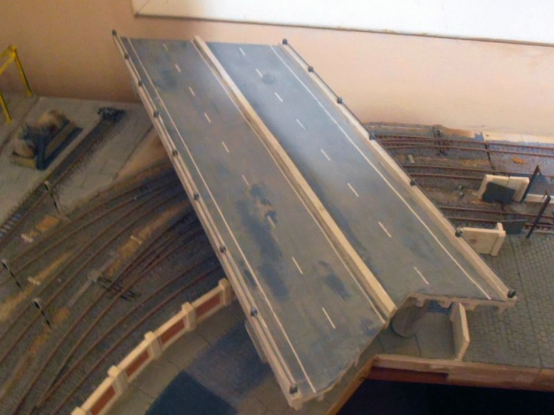

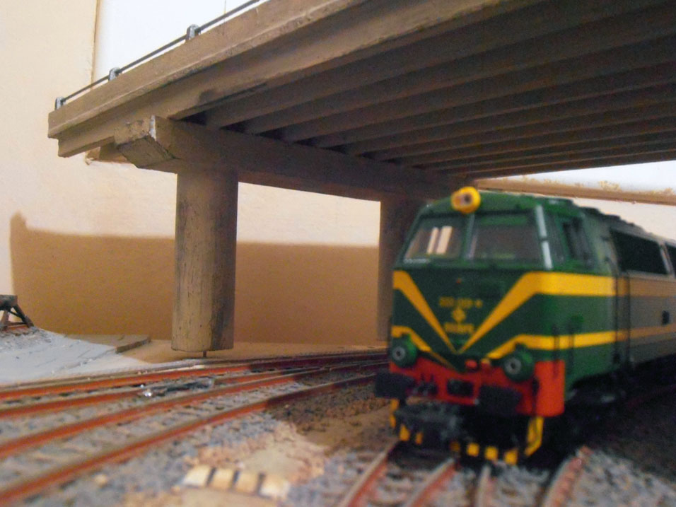

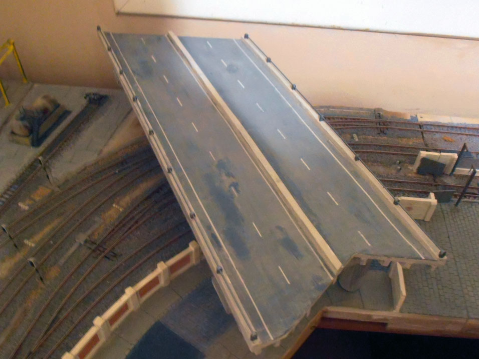

Estos días le he pegado un buen repaso a la maqueta, ahora ya no podre dedicarle todo el tiempo así que para terminar por hoy, os dejo la imagen de como va el puente y la carretera.
Estoy preparando los carteles que en principio corresponderán a la carretera nacional N-630. Iba a hacer una autovía, pero en aquella época (70-80) todavía no existía.
Esta hecha con contrachapado de 3mm y los pilares son de madera Ø28mm x 80mm de longitud.
Los largueros longitudinales son listones de 5x10mm (hay que poner 11) y el resto es madera de balsa.
Las barandas alambre de Ø1.5mm y los soportes de las barandas estan hechos con trocitos de balsa.
Saludos a todos.
Desde arriba
Desde abajo

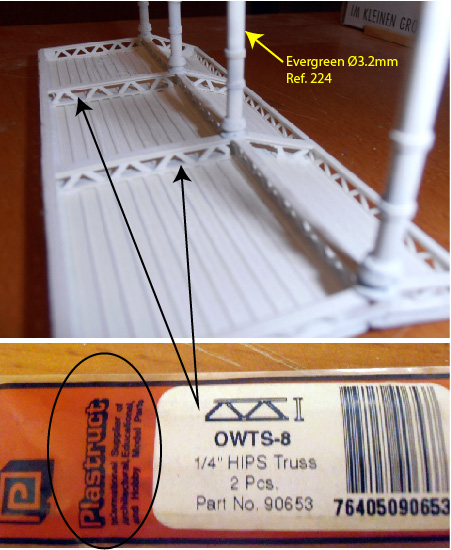

Eurico he leido que has realizado la marquesina con perfiles evergreen, es igual por las protecciones de la terraza de la estacion y de que manera?
Stéphane
Mensajes: 691
Hola Stephane.

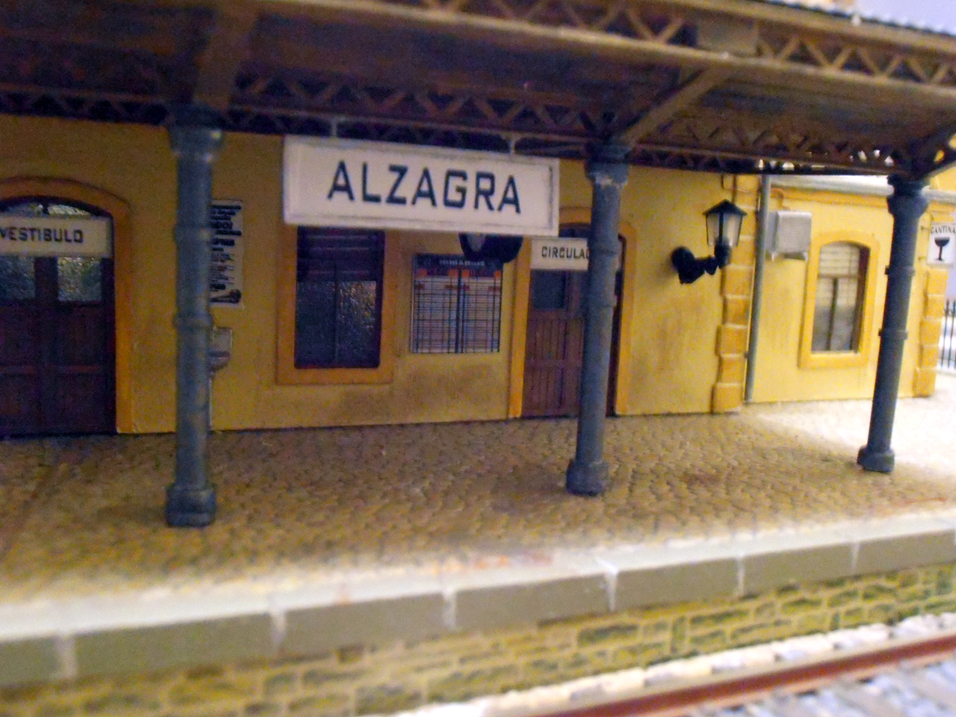

Te comento. La marquesina esta realizada con varios materiales de varias marcas:
-Perfil estructura perimetral pertenece a Plastruck OWTS-8.
-Pilares son de Ø3.2mm Evergreen (Ref 224)
-Tejado zona inferior es de Evergreen, creo que la referencia es la 4544 Board and Batten.
-Tejado zona superior de Uralita son piezas extraidas de un kit de Kibri.
La protección de la terraza no sé de que marca son, las compré de segunda mano en mercadillo.
Adjunto fotos con detalles.
Espero haber podido responder tus dudas.
Marquesina estación estructura zona inferior
Zona tejado superior
Proteccion terraza sin marca

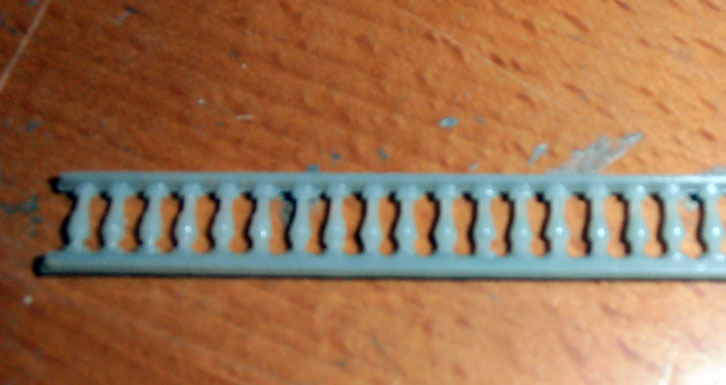

Creo que las protecciones también son de Plastruck, pero no se que referencia tiene.
Adjunto web http://www.plastruct.com/

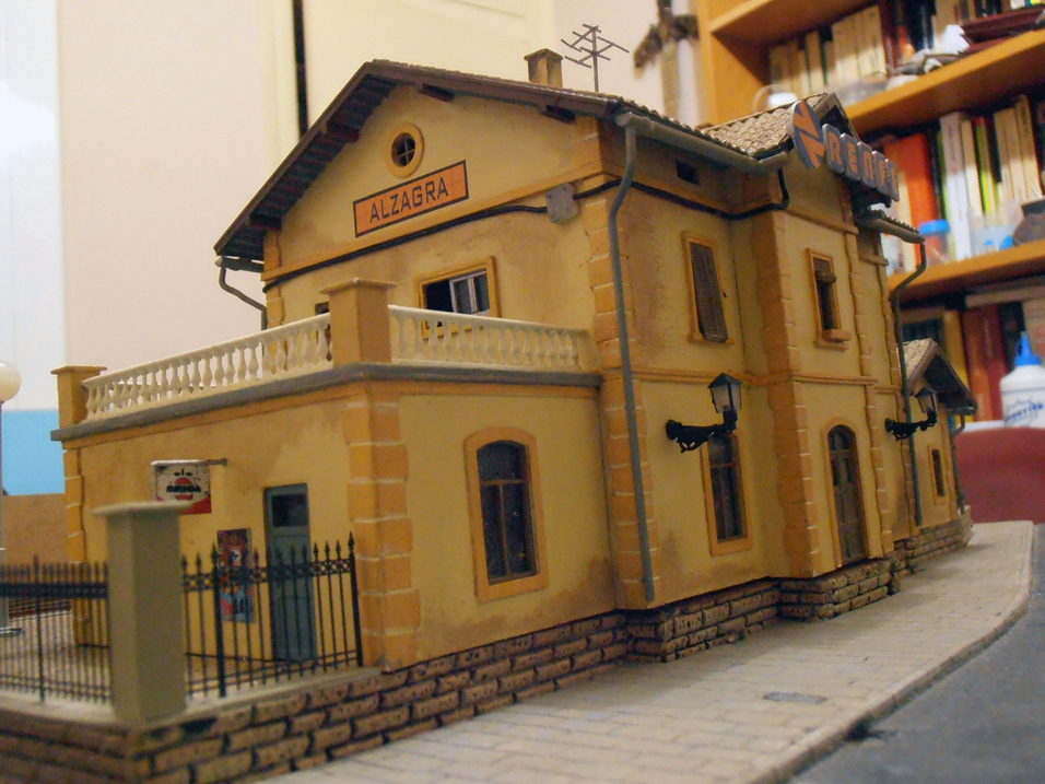

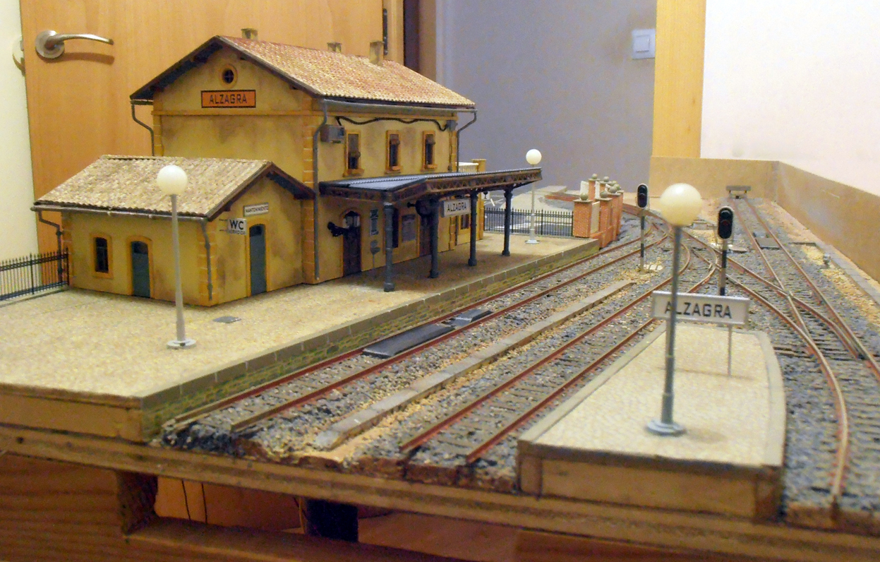

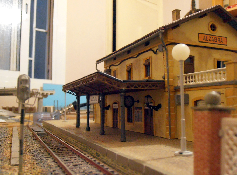

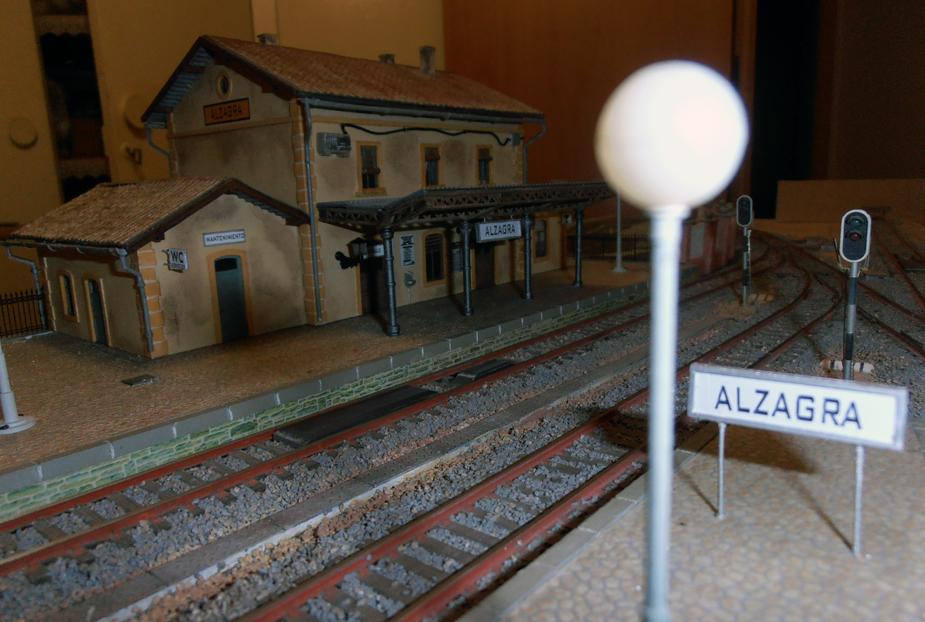

Hola chicos, esta vez he retomado el tema de la estación, pendiente desde tiempos en los que el mundo era joven.
Para empezar me replantee el tema de la pintura después de ver la foto de la estación de Benicarlo. :o

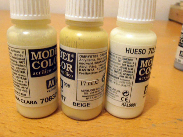

Como sencillamente me encanto decidí modificar el esquema, aplicando una mezcla de colores de Vallejo, a saber:
- nr. 8 (70917) Beige = 100%
- nr. 5 (70918) Hueso = 50%
- nr. 7 (70837) Arena clara = 50%
Para las esquinas de piedra y marcos de ventanas y puerta se uso:
-nr. 121 (70913) Ocre amarillo y nr. 203 (70831) Patina ocre.
También decidí cambiar las verjas de la estación (muy vetustas), por unas de Miniaturas La Calle (Ref. 00137), que son canela fina. ;)
La estación la he bautizado con el nombre de Alzagra, que en arabe seria algo así como (La pedregosa).
Se ha intentado reproducir ese ambientillo de finales de la época III y IV.
Con esto y algunos detalles que os pongo también a continuación para que critiquéis a gusto, puedo decir que se ha finalizado la completa "IBERIZACIÖN" de la sosa y germanofila estación de Plottenstein de Auhagen. :D
Os pongo las primeras fotillos y voy añadiendo comentarios.
Perspectiva general
Mas cerca desde lado de via
Mas cerca desde lado calle

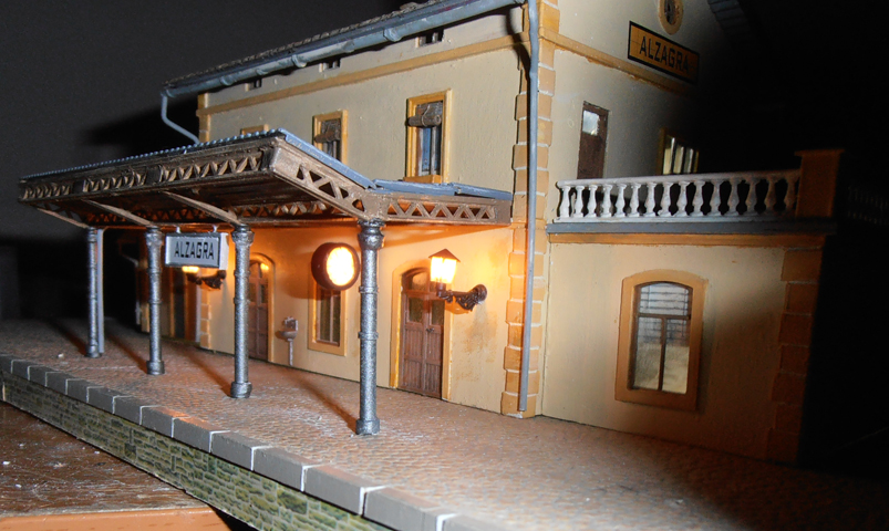

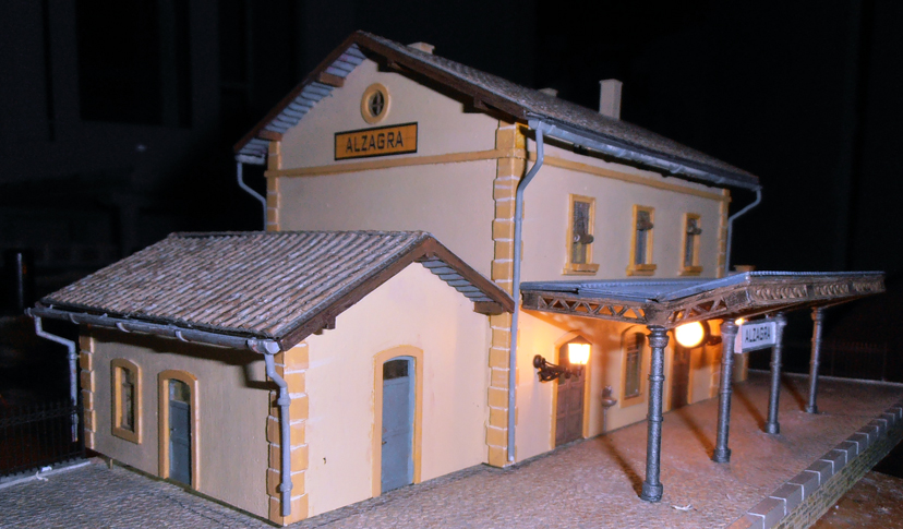

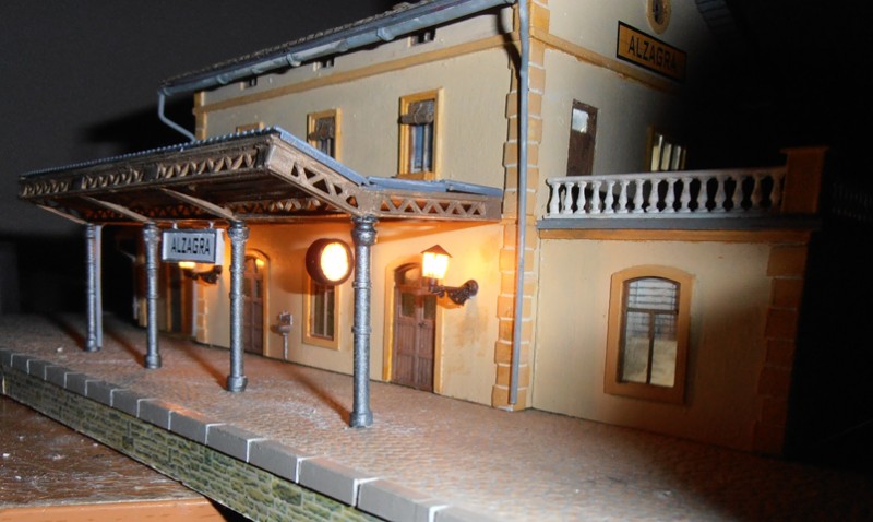

Ahora vamos con la iluminación.
Escogí 4 farolas de pared de Aneste para escala N (ref.2511), dos para el anden bajo la marquesina y dos para la zona exterior de la calle.
Así mismo y también bajo la marquesina se puso un reloj de la marca Brawa (Ref. 5261) y cuyo marco de repugnante color azul fue eliminado por el negro.

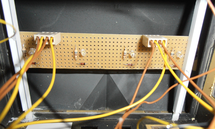

Para el interior de la estación use 4 led que coloque en una plaquita de electrónica, de tal manera que sea todo perfectamente desmontable y re-aprovechable.
Os adjunto las pruebas de iluminación.
Pruebas de iluminación
Mensajes: 691

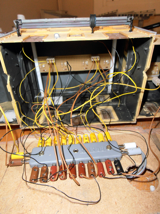

Detalles eléctricos del cableado.
Los led son blancos de Ø3mm.
Montajes electricos
Montajes electricos

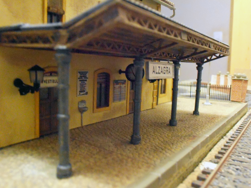

Mensajes: 691
La marquesina completamente acabada.
El marco superior pintado en color 110 "Madera natural" de Humbrol
Pilares en color Acero de Vallejo
Tejado en mezcla de colores grises también de Vallejo nr.160 (70992) Gris neutral y nr. 155 (70990) Gris palido
Detalles marquesina
Detalles marquesina

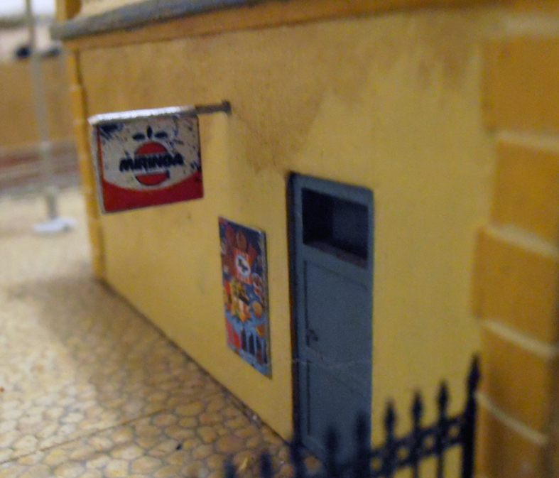

Y para terminar más detallitos.
Detalle de la "Mirinda" de aquellos tiempos en el cartel de la cantina, junto a la carta de polos de Frigo. :lol:
Las cortinas de las ventanas y los equipos de aire están hechas con Evergreen.
Todos los carteles de la estación están realizado con calcas, que quedan de coj......... El papel lo compre en Kit Car 43.
Bueno con esto, ya hay por ahora.
Me paro aquí hasta otra tanda, espero que os guste.
Saludos a todos.

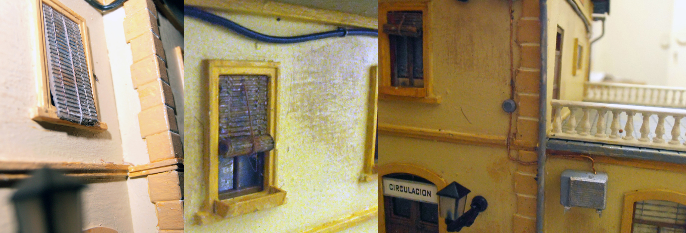

Te amplio el tema de las cortinas por si te interesa hacerte unas.
Están hechas con Evergreen (Ref. 2020) Car Siding. Tiene un espesor de 0.5mm y en principio es para escala N.
Las cortas según te interese y el rollo es tubo de 2.4mm. Luego le haces un taladro pequeño en la zona superior como para pasar un hilo de coser que encolas por detrás.
La caja de distribución redonda es un trozo de colada de un kit. Aprovechando retales. :lol: :lol:
