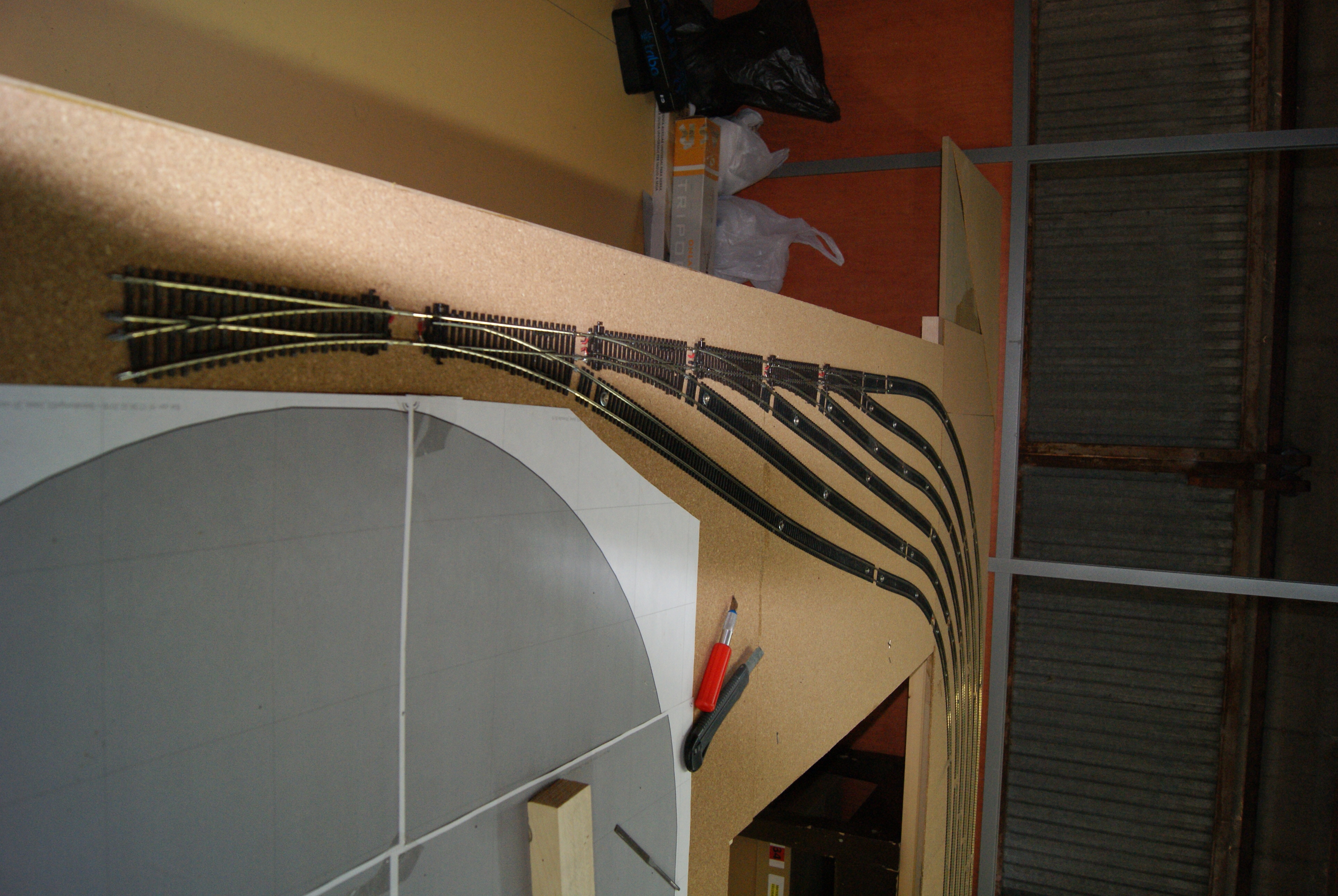

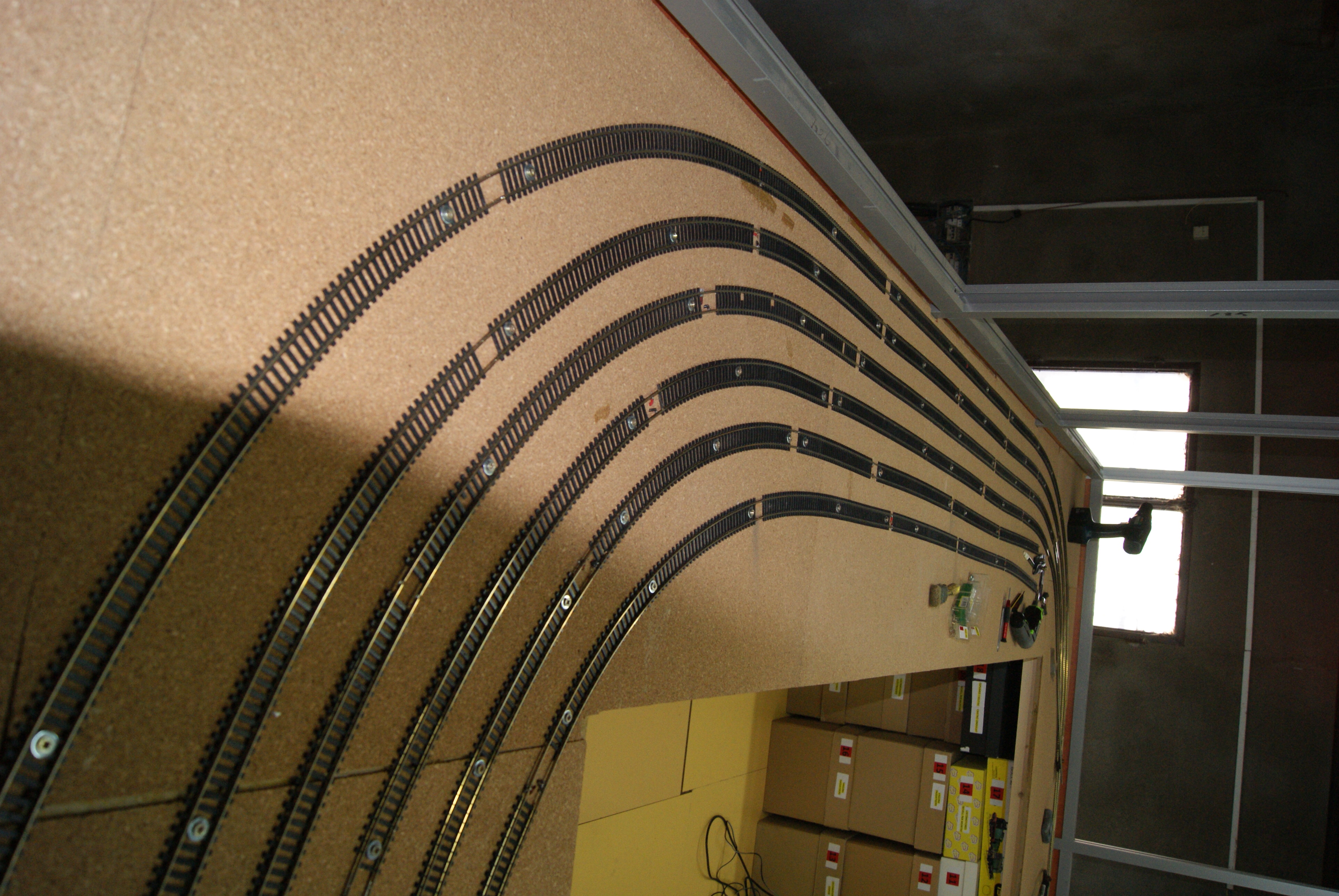

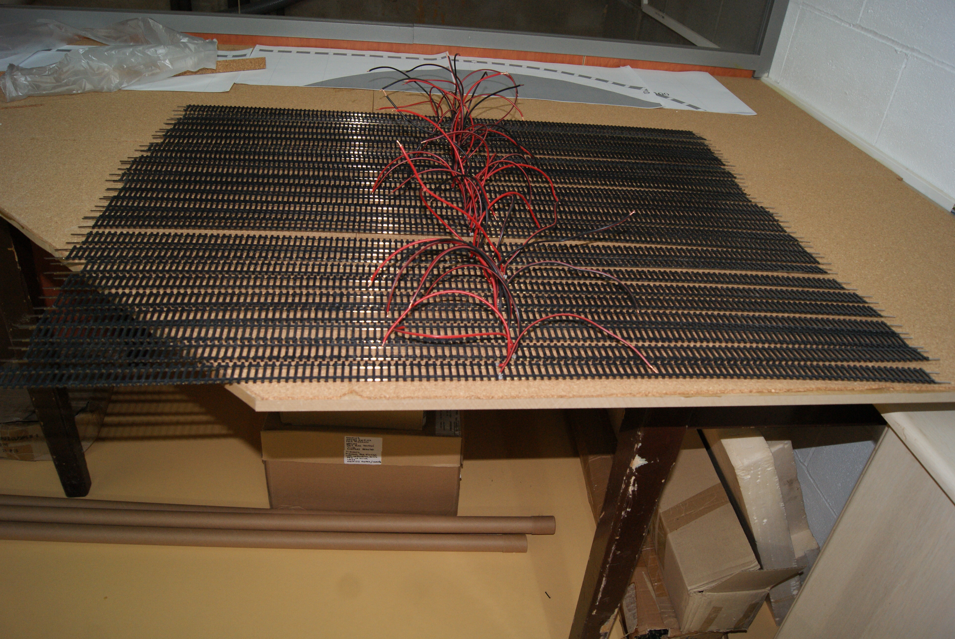

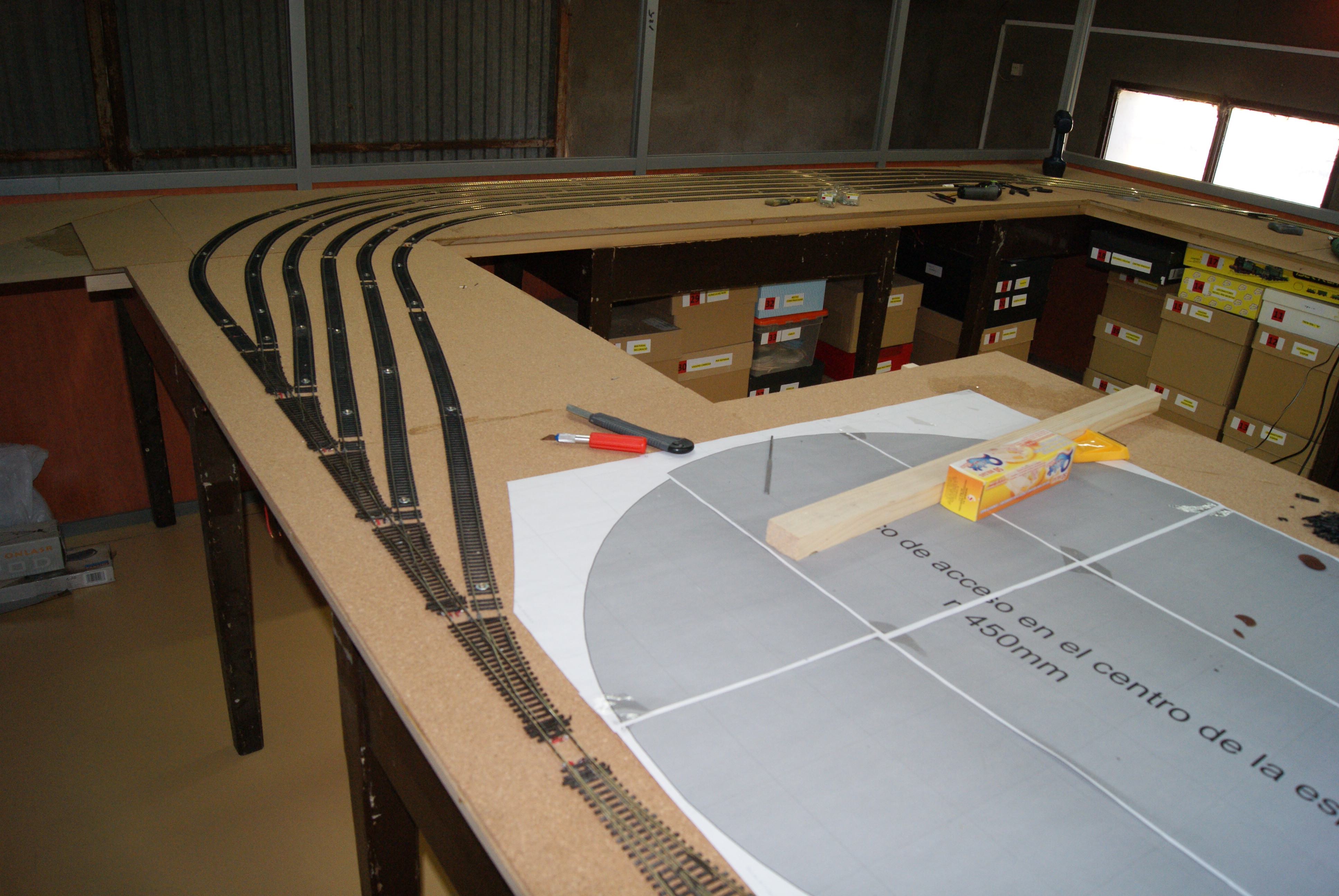

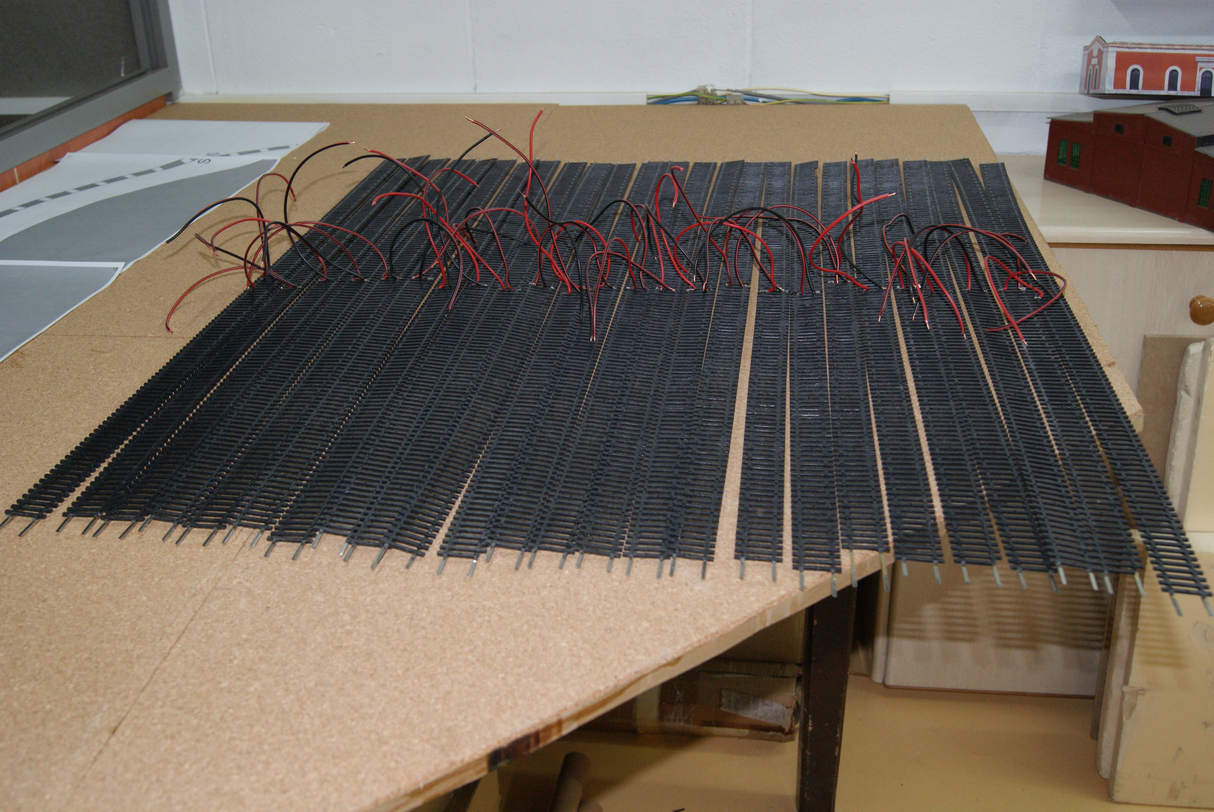

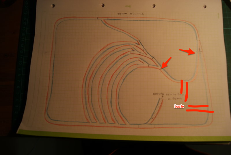

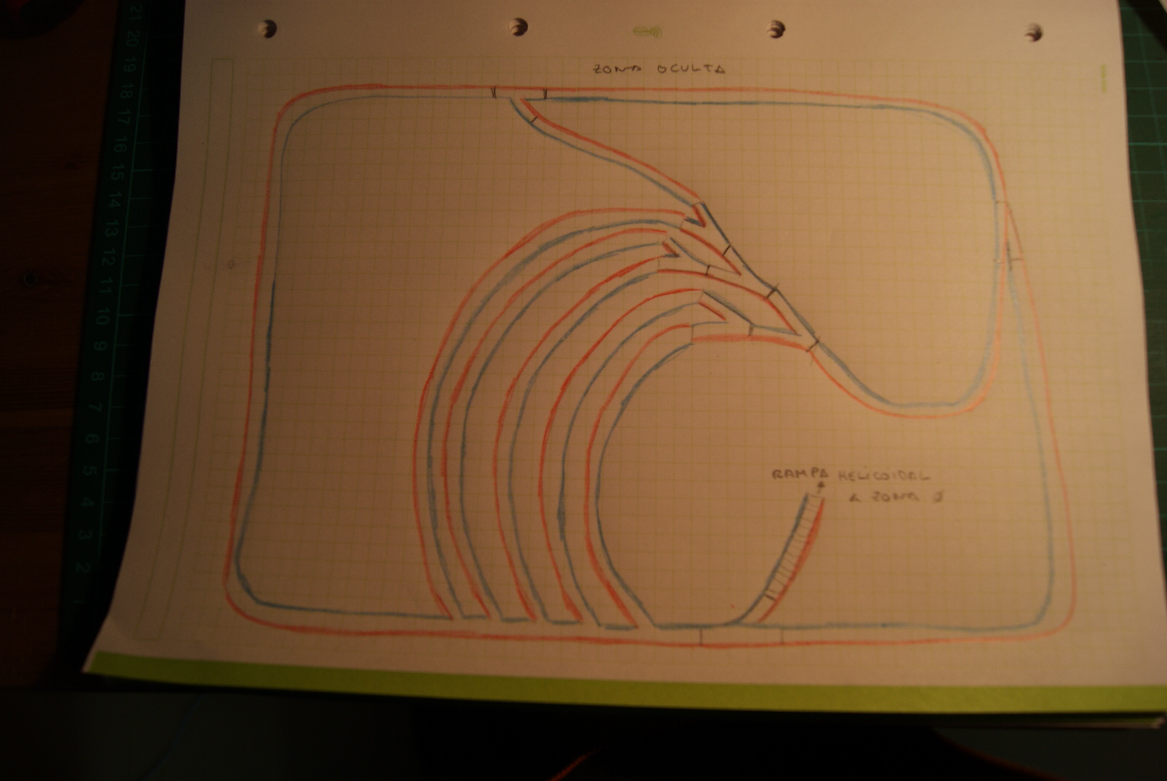

Después de un parón de siete meses (he estado en el extranjero) he empezado la construcción de la zona oculta, ha ver si la acabo pronto :D :D :D :D
os adjunto unas fotos del trabajo.

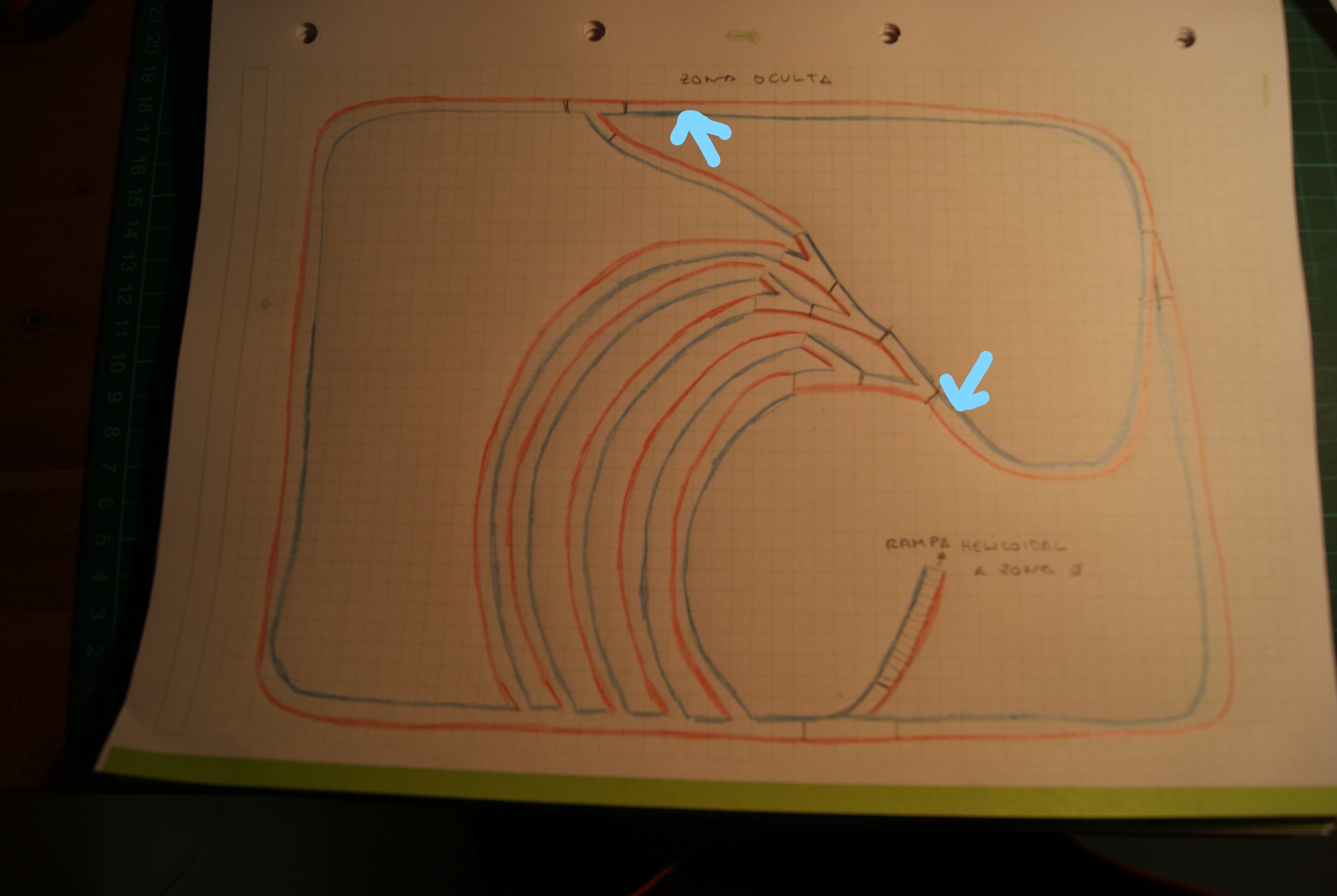

El tema es que me encuentro con que tengo un bucle de retorno como se ve en la imagen siguiente
Espero que se entienda el esquema. Creo que el bucle está en los cinco desvíos del centro de la imagen.
La cuestión es que no sé donde poner exactamente el gestor de bucle, alguien podría indicarme donde ponerlo ????, os estaria muy agradecido por dicha información.
Como información decir que los desvíos són Peco electrofrog y en digital
También me gustaria saber que gestor de bucle seria el mas indicado.
Bueno, muchas gracias anticipadas por vuestra ayuda.

Mensajes: 68
Registrado: 19 Oct 2013 14:29
Hola buenos días,
Te adjunto la foto con el lugar donde podrías poner el bucle (si nadie me corrige y si no hay por ahí otro escondido). Aislamos la via en el lugar de las flechas y el resto es poner los cuatro cables del gestor como se indica. En cuanto al gestor, yo uso arduino, pero antes de construirlo, yo usé este con muy buenos resultados: https://www.conrad.com/p/digital-reverse-loop-module-train-modules-73856-br-497090?searchTerm=reverse%20loop&searchType=suggest&searchSuggest=product
Un saludo,

Hola a todos,
Gracias Joshua por la aportación, pero quería preguntarte una cosa, podria ponerse el gestor de bucle en las flechas que te indico en la foto adjunta ????
Lo digo por que así me queda una zona donde me caben las composiciones mas largas.
o es un impedimento debido al desvío que hay a la derecha de la imagen ?????
Bueno ya me dirás
gracias y saludos

Mensajes: 169
Ubicación: pozuelo de alarcón-madrid
Registrado: 27 Jun 2016 16:35
Buena tarde Albert
Creo que la manera más correcta de poner los contactos del gestor de bucle y los cortes de vía son los que te indica Joshua.
El tramo aislado en un bucle es el que te da la longitud máxima de composición que pueda entrar en el mismo.
Dado que el tramo que puedes (y tienes que) aislar es el que marca Joshua, eso es lo que tienes.
Puedes ubicar las vías curvas paralelas más hacia arriba y así aumentar la longitud del tramo a aislar.
Yo utilizo gestores Lenz LK-200 sin problema.
