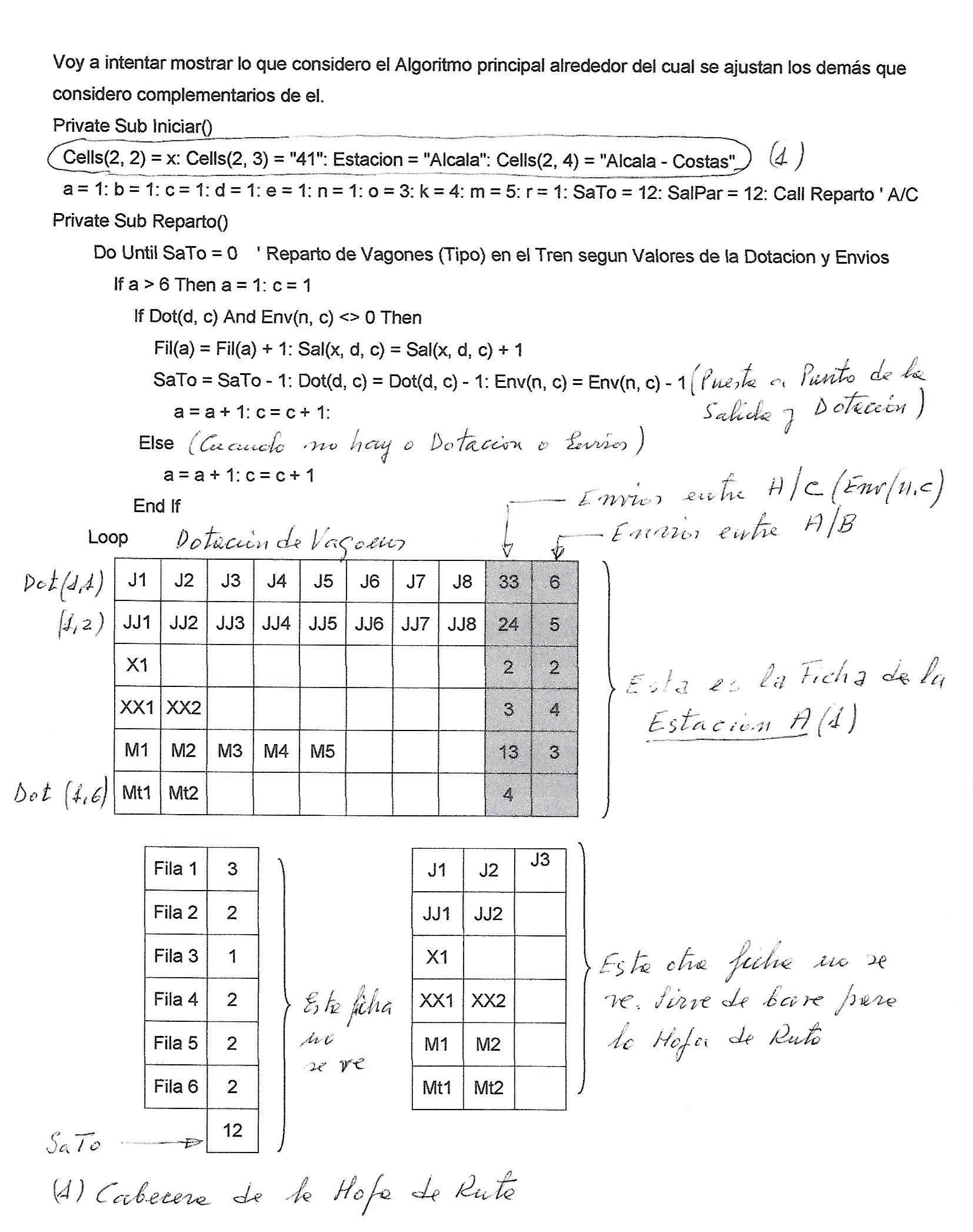

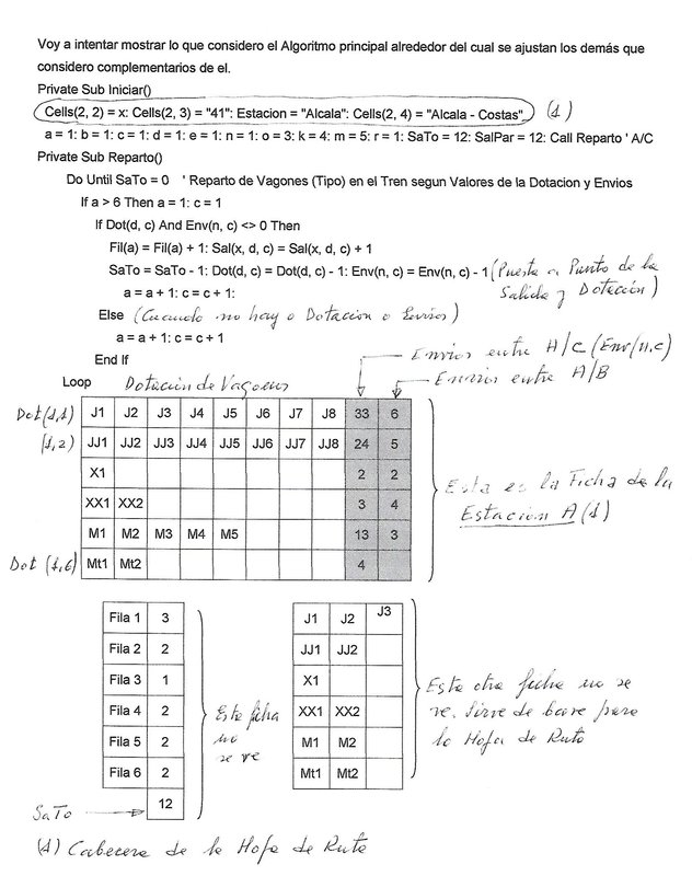

No se si con esto se podra hacer una idea de la base del Programa.Alfonso123

Bueno vuelvo a intentar mostrar lo que hasta ahora, tengo hecho:
Como ya he dicho en otra ocasión, tengo un cuadernillo en Excel(no me atrevo a llamarlo Libro) con cinco hojas. En la 1ª tengo en Primer lugar lo que yo llamo Ficha de Dotaciones y Envíos. Para los entendidos y puristas vienen a ser unas Tablas de Datos. Son unas casillas en las que hay Seis Filas(correspondientes a los seis Tipos de Vagones que uso) . En cada casilla figura una letra y un Nº. La letra es indicativa del Tipo de Vagón y el nº, el correspondiente Nº de serie.(El Nº de serie, en una instalación en H0 se puede poner en un lateral del vagón, y usarse en las Hojas de Ruta,en una instalación en N, o una maqueta virtual, no tendria uso el poner el Nº de Serie en ningun formulario). A continuación hay dos columnas en las que figuran los Totales de los Envíos o Pedidos a cada Estación que hay en la Instalación. En este caso están los Envíos a la Estación C (Costas) y la Estación B (Bastos). Con esta Ficha y esas Cantidades puedo gestionar la Composición de los Trenes. Por motivos (en los comienzos) de espacio(en la Maqueta Real) tuve que limitar el Nº de vagones que formaban los trenes a 12 unidades.(Empecé contando con 20 vagones de ejes del tipo J4 o J6, pero tuve que rebajar). Incluso en una maqueta en un simulador, 20 vagones por Tren suponen en una Instalación como la mía alrededor de un mínimo de 200 vagones. Que para manejar una sola persona aunque el papeleo esté circunscrito a las Hojas de Ruta, supone una buena carga. Os puedo asegurar que trabajando con un reloj rápido con una relación 1/6. (24 horas en 4) No me daba tiempo para mover ninguna otra Circulación. Solo con las Maniobras tenia bastante.
Ya seguiré hilvanado mas detalles.Saludos Alfonso123

Bien siguiendo con mi explicación: Debido a mis pocos conocimientos sobre programación, y al ver que en las hojas de Cálculo de Excel podia basar mi trabajo, diseñé una hoja en la que figuran un casillero con seis filas, y once columnas. Las seis filas son para los seis Tipos de Vagones que componen la Dotación del Sistema. Las once columnas son para los Vagones que pertenecen a cada Estación. En cada casilla figuran una letra y un Nº. La letra indica el tipo de Vagón :J- Para Cerrados de Ejes.JJ- Cerrados de Boguies. X-Bordes Bajos/Medios.XX-Bordes Maximos. M-Plataformas(ejes).Mt-Plataformas Boguies. El Nº es el Numero de serie de dicho vagón. En las dos ultimas columnas están el Nº de Pedidos que hay para cada Tipo de Vagón y la Estación correspondiente. Como en mi trabajo he planteado tres Estaciones, quiere decir que habrá (en el caso de los J),de A para C 33 envios, y de A para B 6 envios. Bien otro casillero con menos columnas y las mismas filas lo he dedicado para apuntar los vagones que figuran como Descargando. Y el ultimo con las mismas casillas que el anterior lo dedico a las LLegadas. Esto lo podeis ver en esta misma pagina unos Spots mas arriba.
En la siguiente nota trataré de explicar la filosofía de mi Programa, primero expondré simplificada la operación y luego intentaré introducir los diferentes imponderables que me han ido apareciendo.Saludos Alfonso123

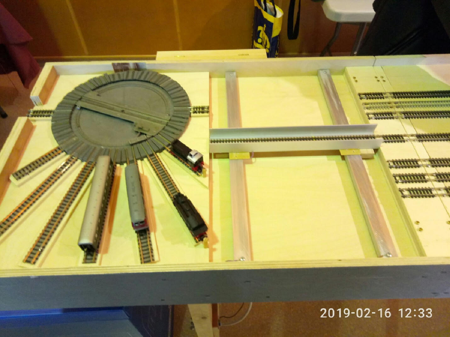

Mensajes: 631
Registrado: 30 Dic 2018 22:24

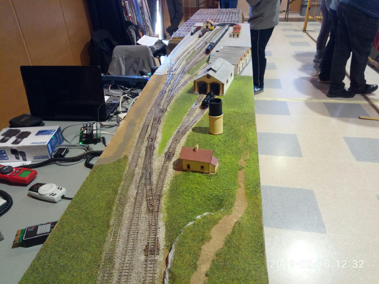

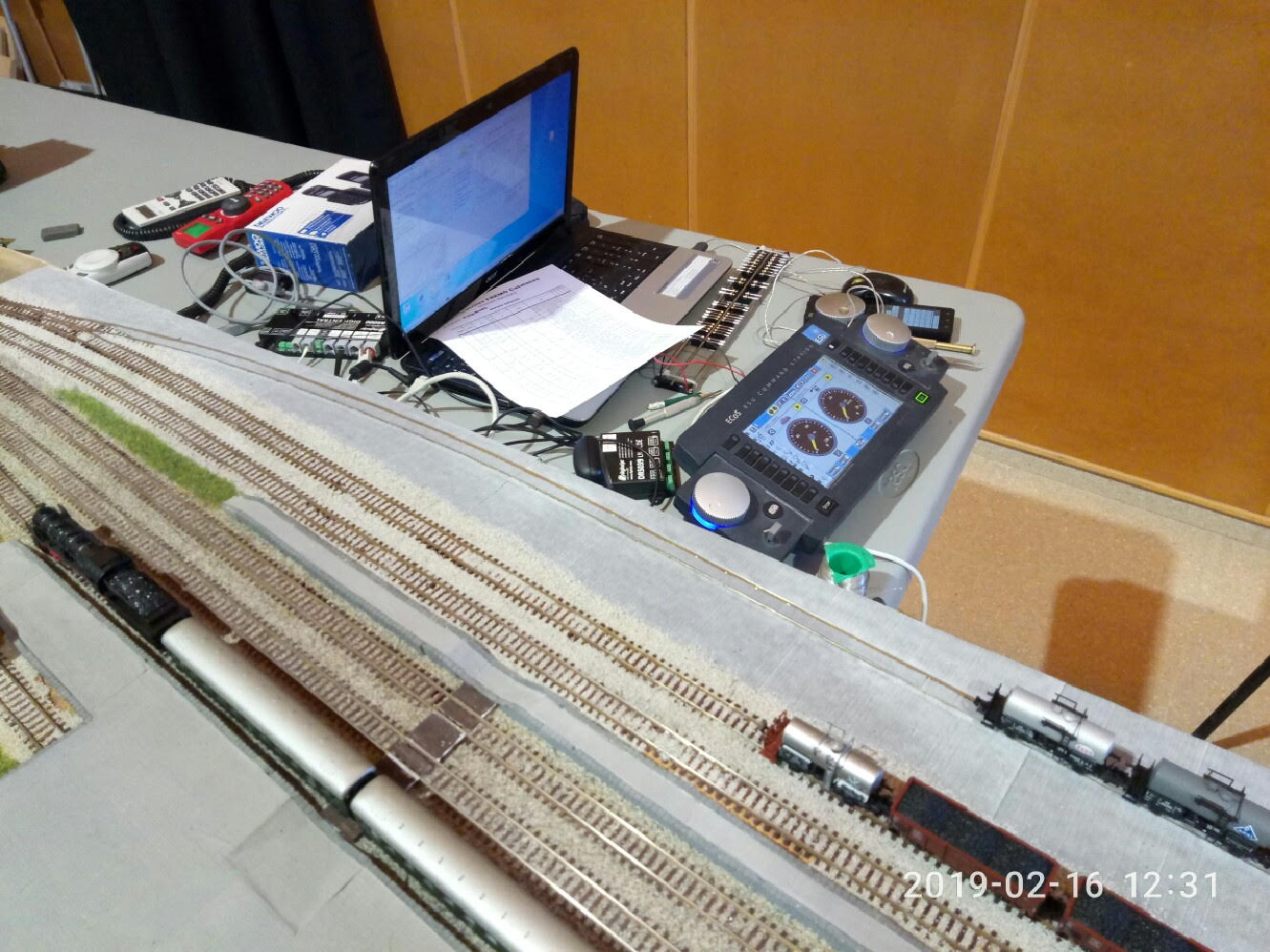

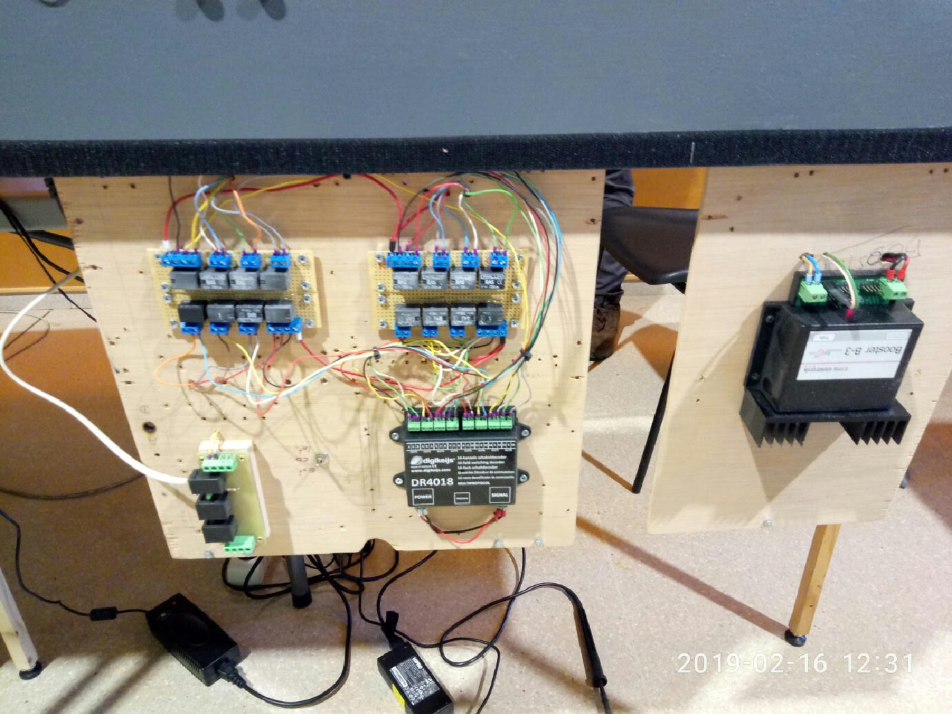

Hola a todos.
Adjunto alguna imagen de esa maqueta:

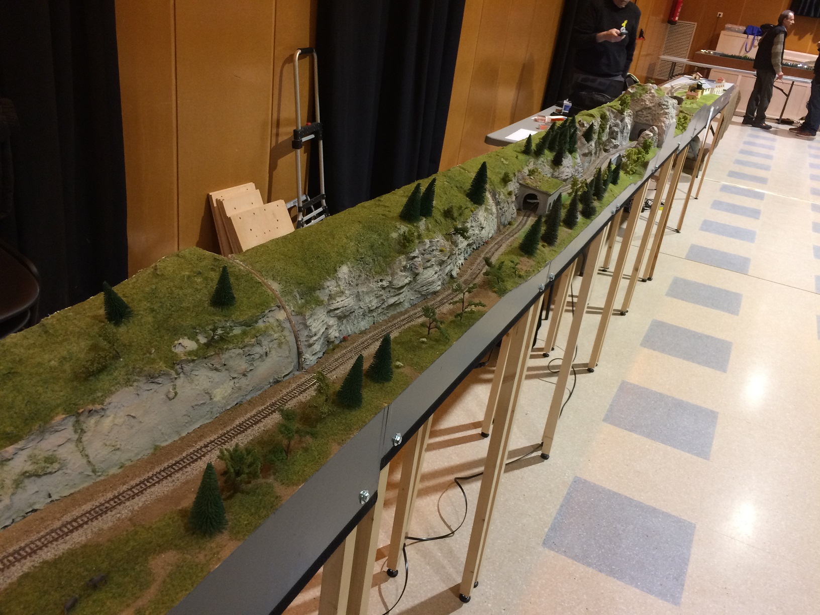

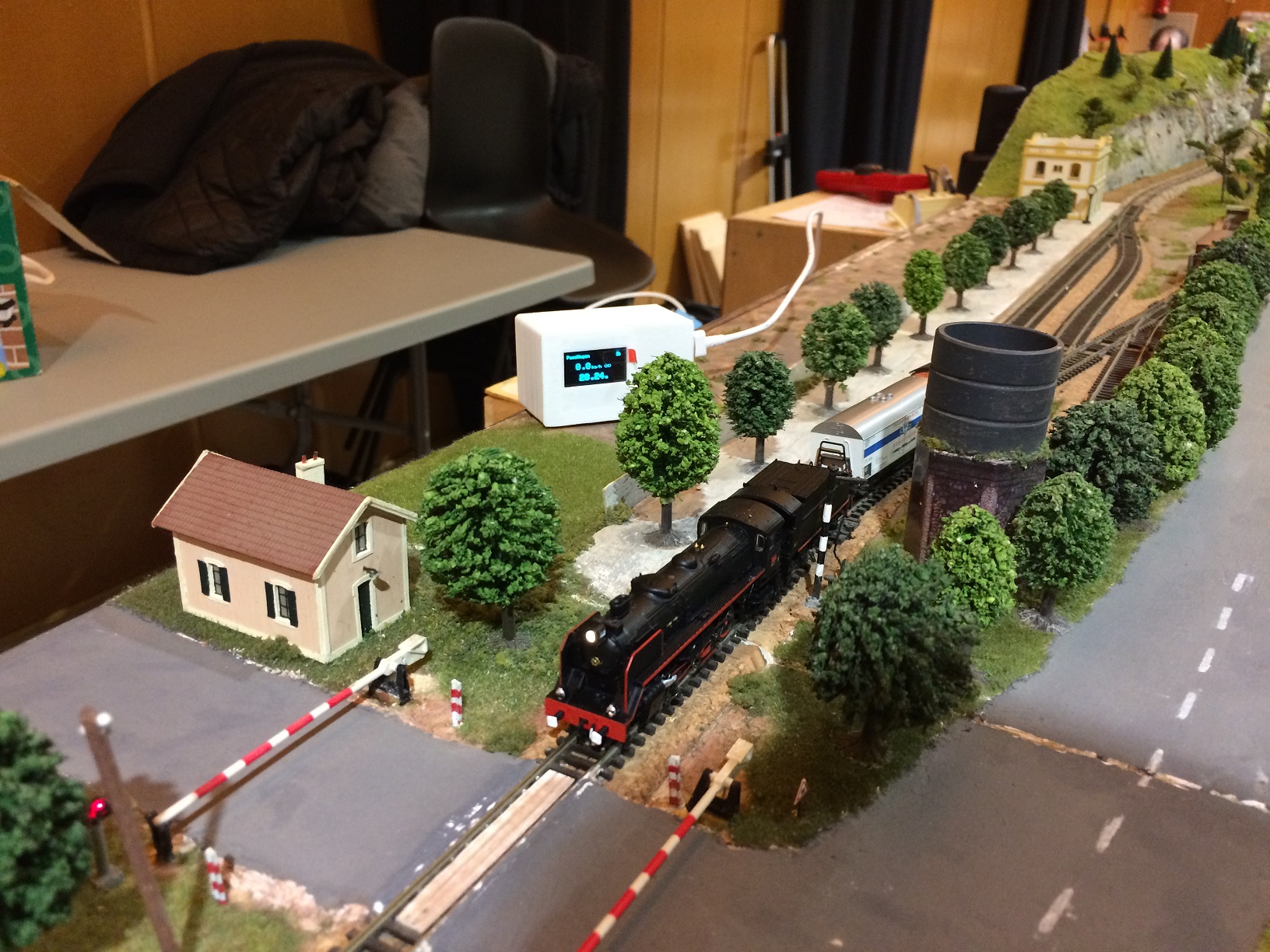

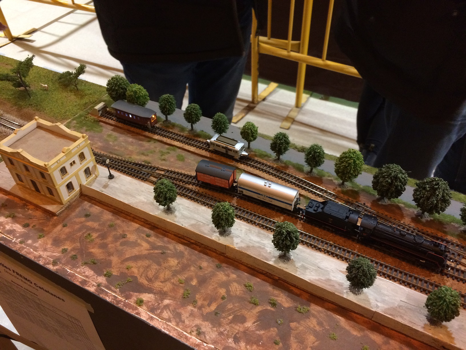

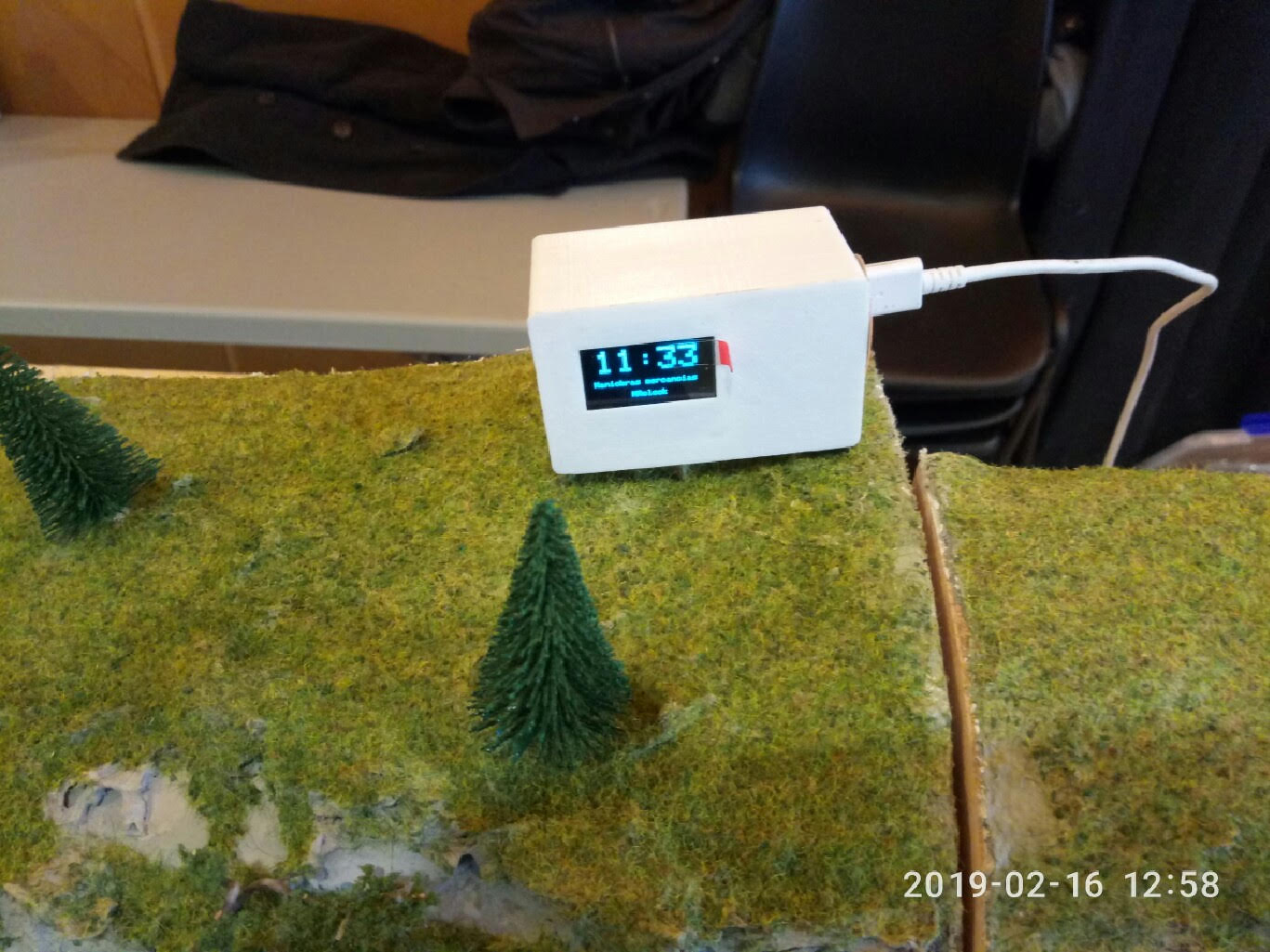

Mensajes: 115
Registrado: 26 Ago 2011 12:44
Alguna imagen más:
Estación Gutach
Módulos Billy (tamaño estanterías Billy de IKEA)
Estación Salou (Carrilet de Salou)
Se usó MRclock como reloj acelerado 1:4 que se mostraba en el monitor del PC y en el PacoWagonDisplay
