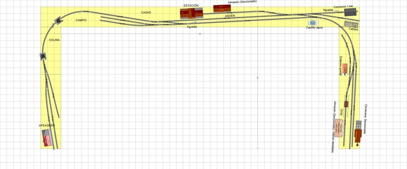

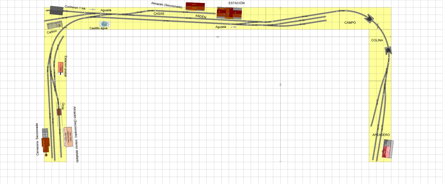

hola a todos,
os muestro la pequeña modificación que he hecho en la parte izquierda ya que la derecha me gusta como esta.
¿que os parece? ya se que es muy parecido a la anterior pero sin el bucle pero no quiero poner vias por poner
un saludo

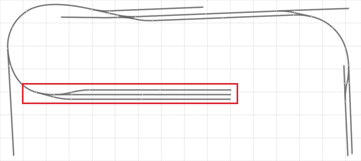

Mensajes: 529
Ubicación: Norte
Registrado: 02 Jul 2011 18:48
Esta es mi propuesta, una estación término en la zona central, en los extremos de la U puedes situar un par de industrias que justifiquen los tráficos de mercancías. El rectángulo rojo es la estación oculta desmontable que puedes guardar debajo de la estación termino pues no necesitas más que una tabla y un par de caballetes, la instalación permite además en un momento dado realizar maniobras sin necesidad de montar la estación término.
Saludos!!!

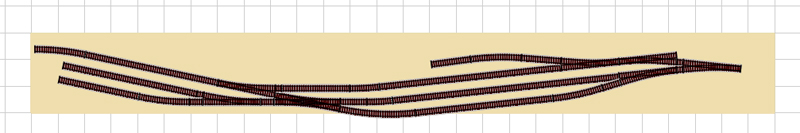

Mensajes: 3328
Una idea para que la estación tenga un poco más de maniobrabilidad. No está a escala y las vías utilizadas son diferentes, así como lo radios seguramente también lo serán, pero como explicación creo que vale. Deberás comprobar si te entran als tres vías. Si no, la parte que sobresalga de la curva junto a la travesía siempre puedes hacerla de quita y pon.
Aprovechas mejor el espacio y tienes una vía más para maniobrar y/o estacionar material.
La zona del apartadero industrial de la derecha (la cervecería) yo la separaría visualmente con un paso superior sobre la vía, más abajo del depósito. Sparrow en su instalación ha hecho algo parecido a la salida de una de sus estaciones y visualmente el efecto es muy bueno.
En la parte izquierda, una vez la vía entra en túnel, dejaría sin ninguna duda una estación oculta para representar el resto de la red y tener mucha más capacidad de maniobra a la hora de formar trenes, así como para poder simular un horario y una explotación realistas. Añadir una estación más tan pequeña no te va a beneficiar en nada, además de que se evidencia que el recorrido de los trenes es muy corto. Con una estación oculta, evitas esa sensación de recorrido pequeño.
Carrington, ocultándose de la siesta que le persigue

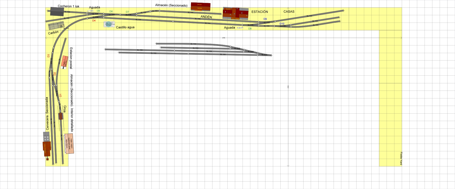

buenos días,
falto por decir que el diseño lo gire pasando la parte derecha a la izquierda y viceversa. lo podeis ver a continuacion asi como la parte que quiero modificar segun lo que os dije
perdonad si no lo habia dicho antes pero es que no le habia dado importancia
un saludo
Mensajes: 3328
Al menos, has eliminado la desaconsejable curva en 'S' en una de las entradas. Volteando la imagen, la tercera vía que te sugería parece caber mejor. La estación oculta es exactamente lo mismo que tú denominas Fiddle yard, es decir, a continuación del túnel, una sección sin decorar utilizada para el intercambio de trenes y la alteración en su composición sin ninguna piedad o remilgo, y sobre todo de fácil acceso, algo que a veces se nos pasa por alto.

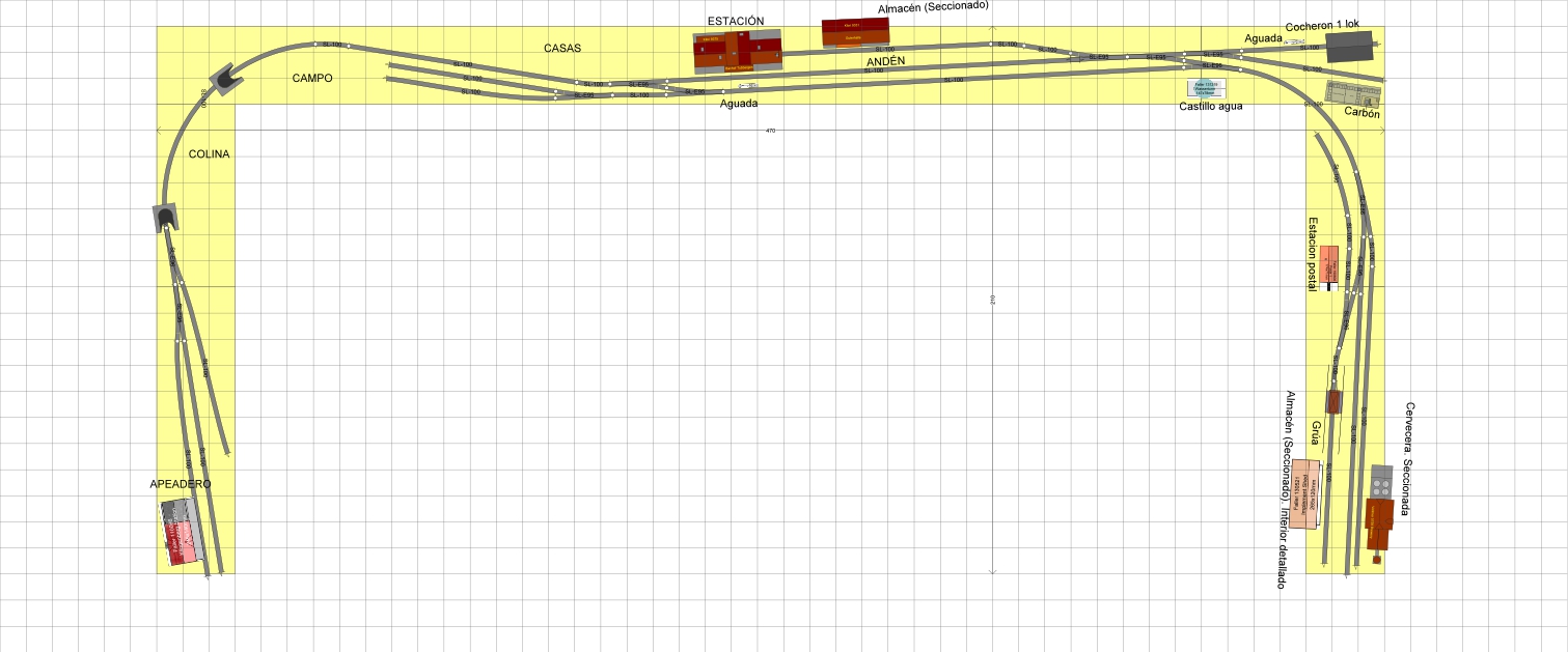

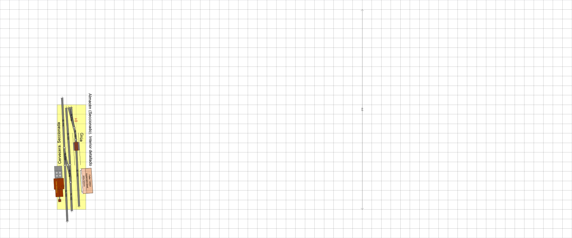

Mensajes: 570
Ubicación: Cartagena
Registrado: 28 Sep 2013 23:14
hola a todos,
he hecho una pequeña modificación en el final del lado izquierdo añadiendo los dos desvios de la izquierda, que pensáis? lo dejo como estaba o dan mas juego? la idea es poder maniobrar con las locos y desenganchar los vagones
espero vuestros comentarios
un saludo
