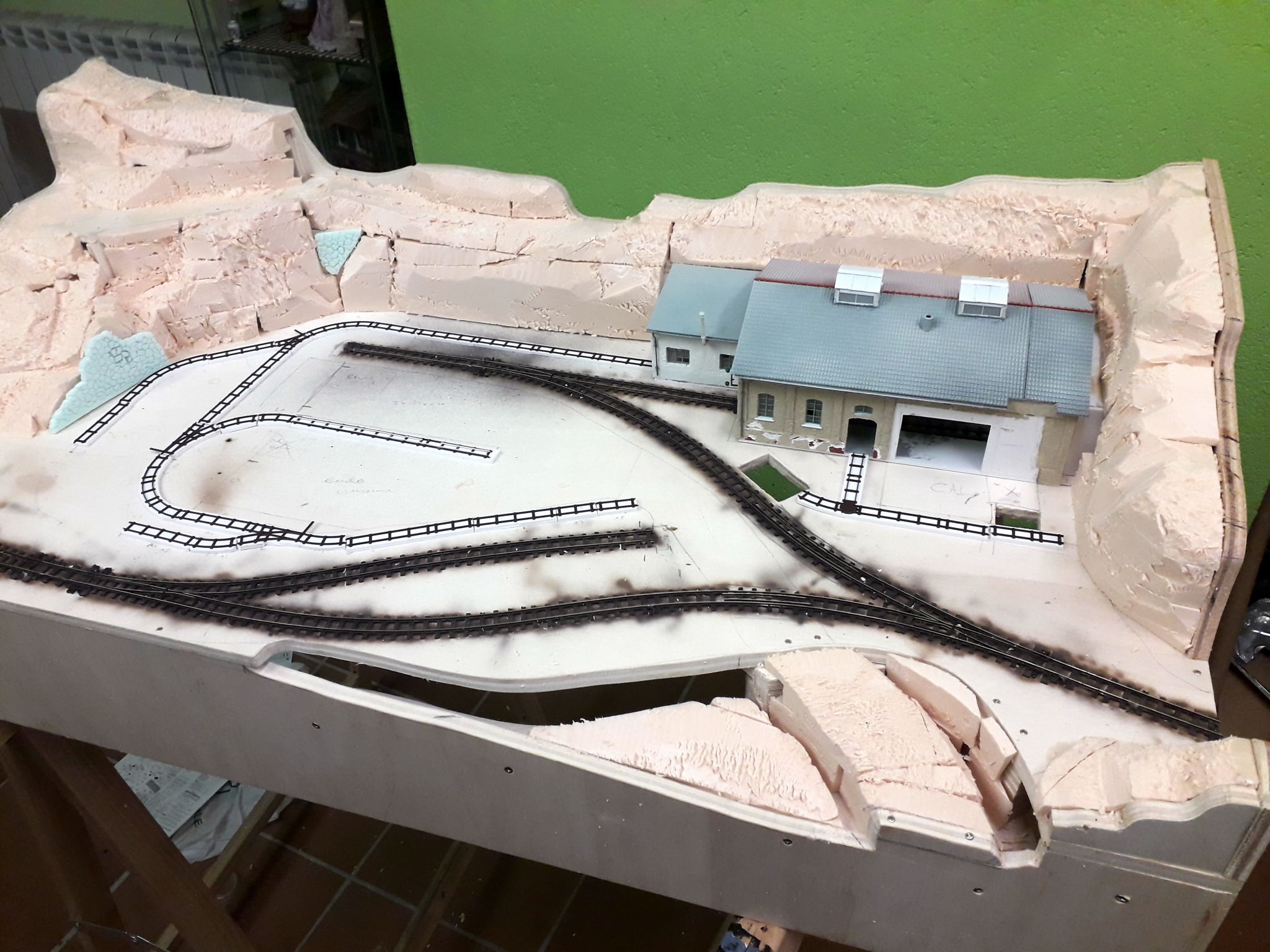

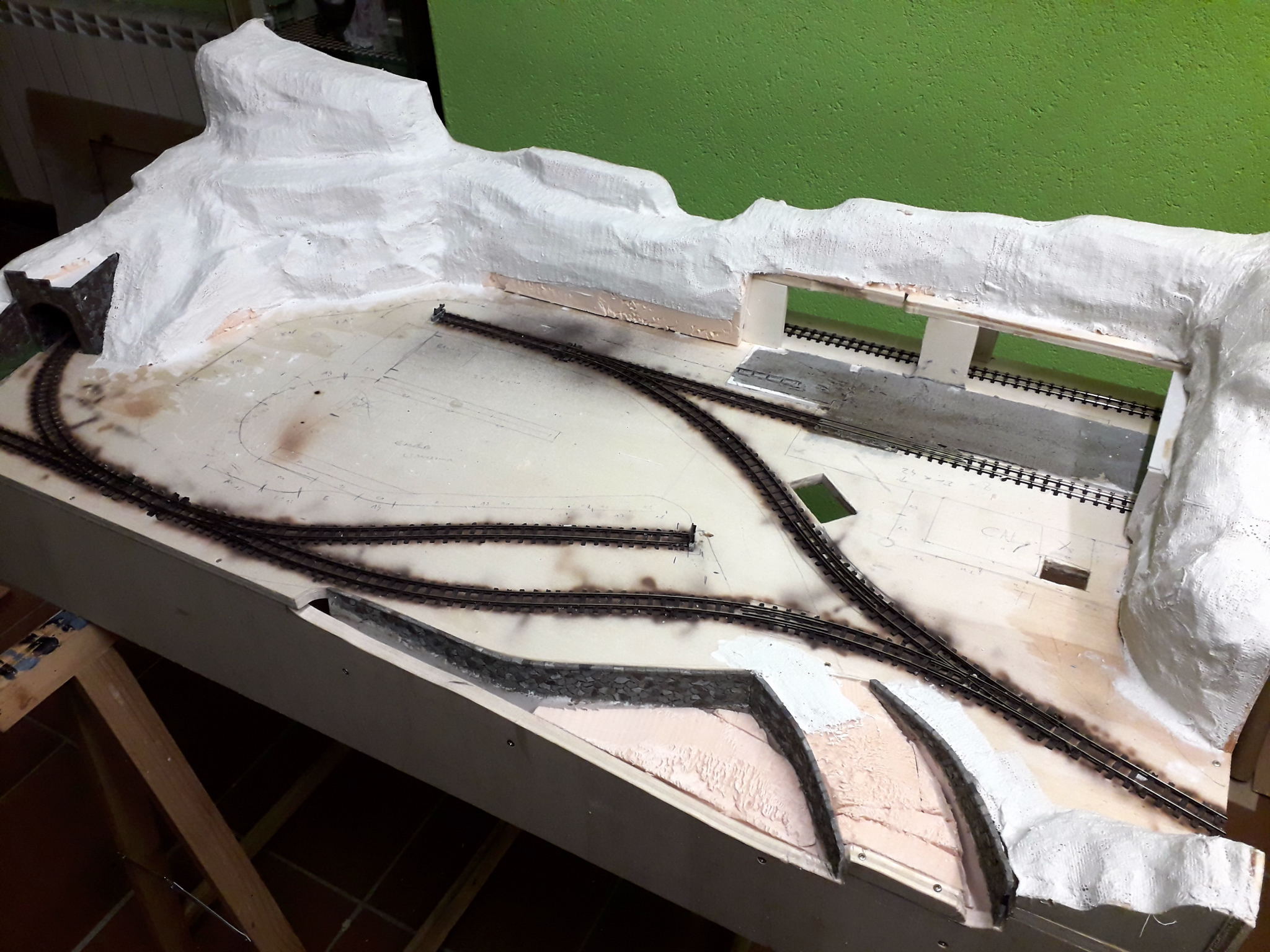

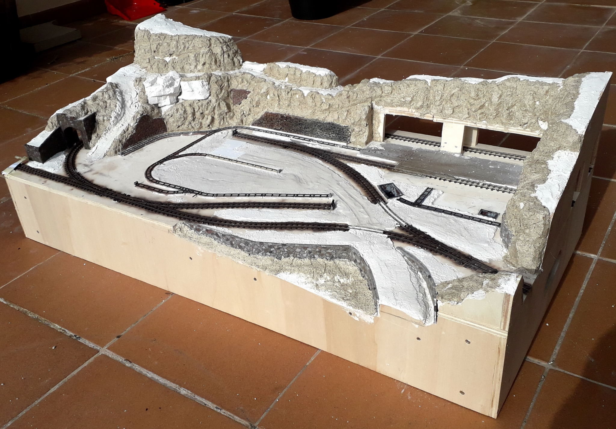

Sigue la construcción tanto del módulo como de los diferentes edificios. A partir de una placa de poliestireno suministrada por un familiar, pude proseguir con el relieve. Como siempre, lo uso únicamente para dar el volumen deseado.
Para tomar un poco más de idea de la disposición, he colocado provisionalmente el edificio principal, del que sale un trazado de via industrial tipo Decauville. Éste trazado es decorativo, puesto que las vías son de plástico, pero son un buen complemento a la escena que tengo intención de representar.
Seguidamente, alguno de los diferentes elementos que van a colocarse.

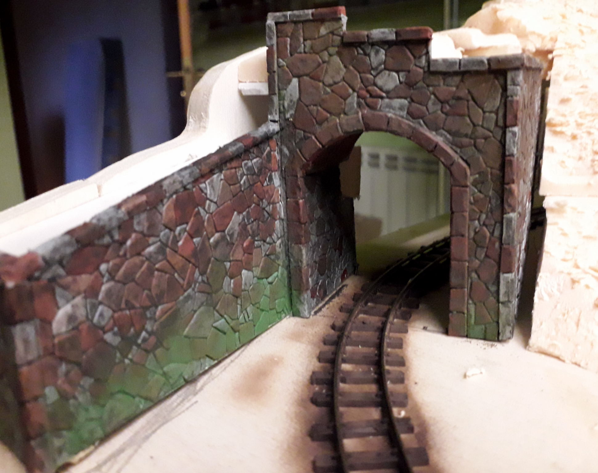

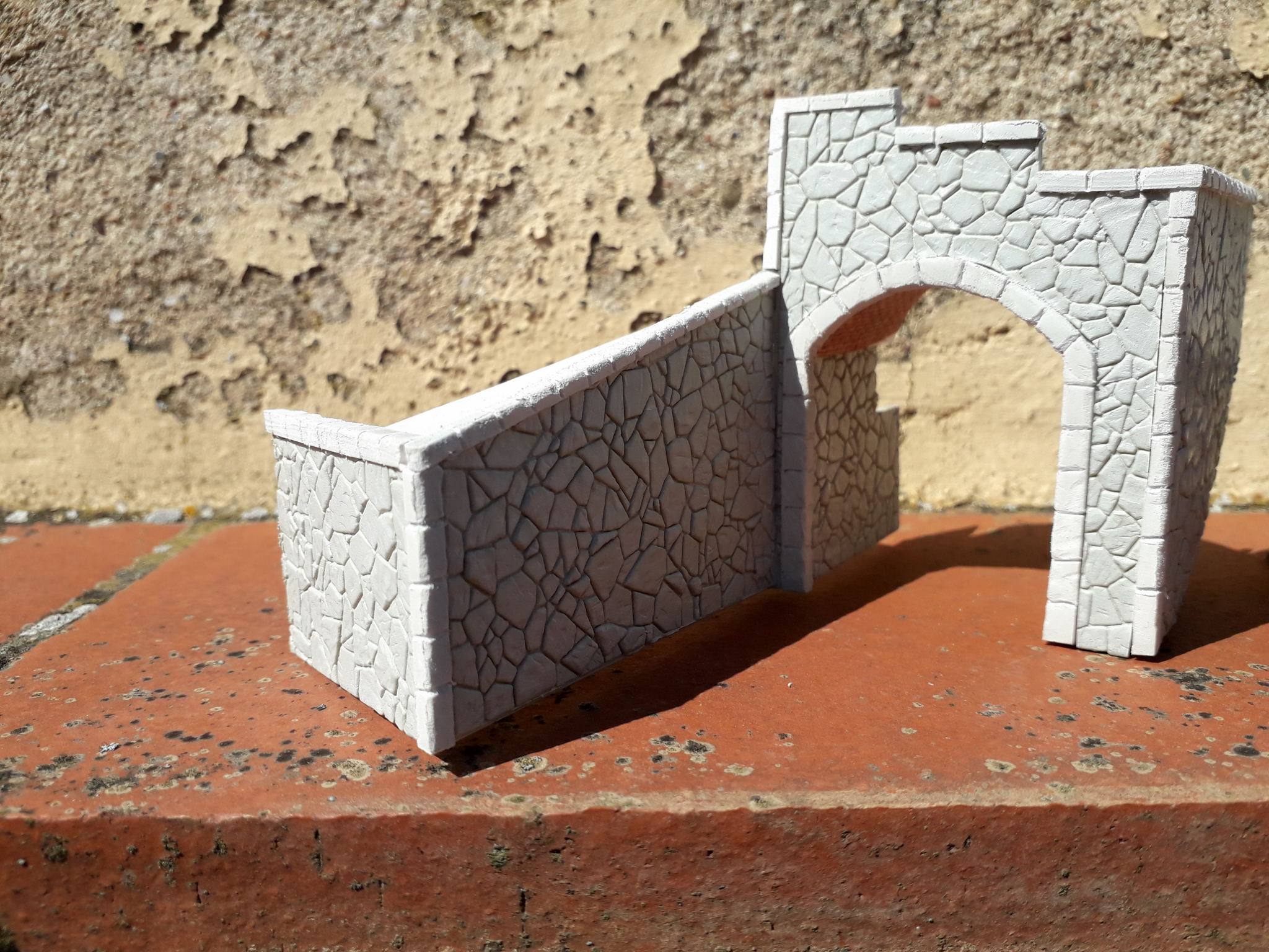

La entrada al túnel, con su murete de contención. En plástico comercial y remates de PVC

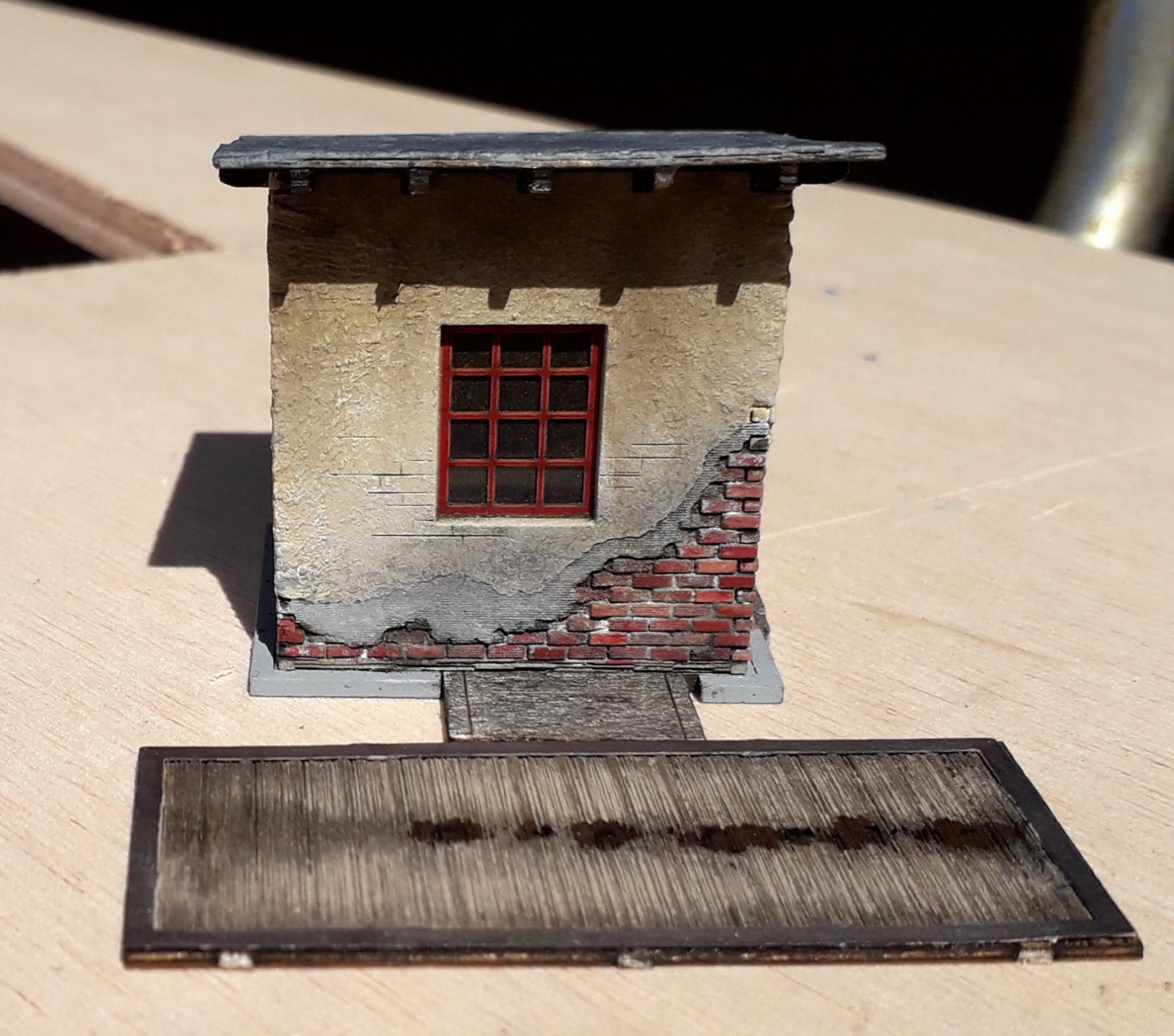

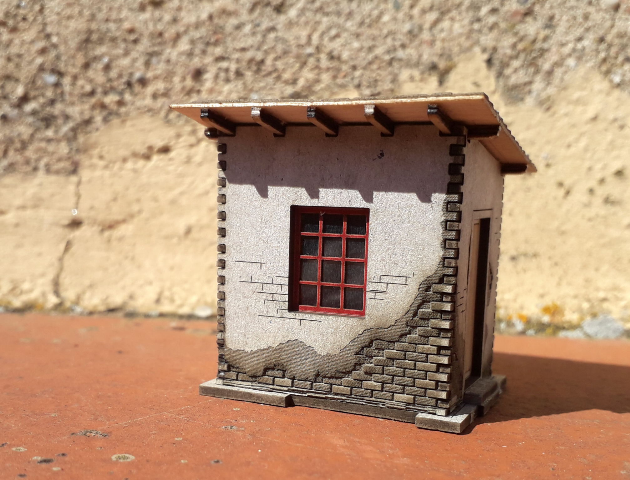

Una pequeña caseta de báscula. Se trata de un edificio comercial de cartón cortado a láser, de la casa Model Scene. Una vez pintado y envejecido, será un perfecto complemento.

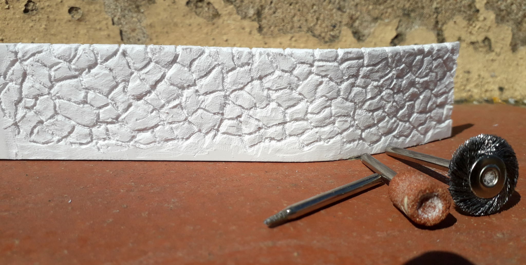

Un muro, contruido en PVC. Antes tallaba las piedras con cúter, pero últimamente he visto que queda mejor tallado a Dremel, por ejemplo con los útiles que muestro, reservando el procedimiento antiguo para relieves más finos como por ejemplo ladrillos.

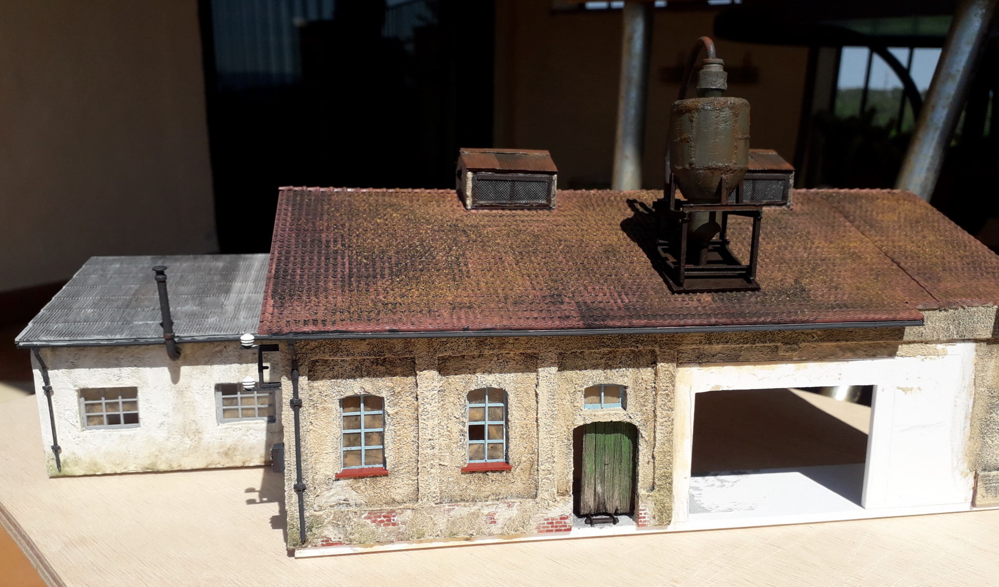

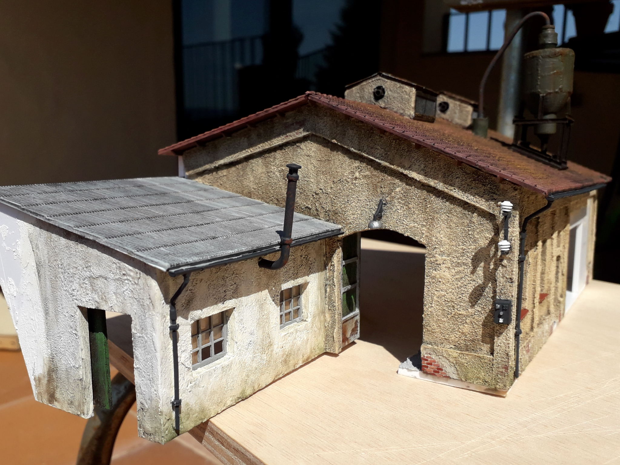

Y finalmente, el edificio principal ya muy avanzado, casi preparado para la fase de pintura

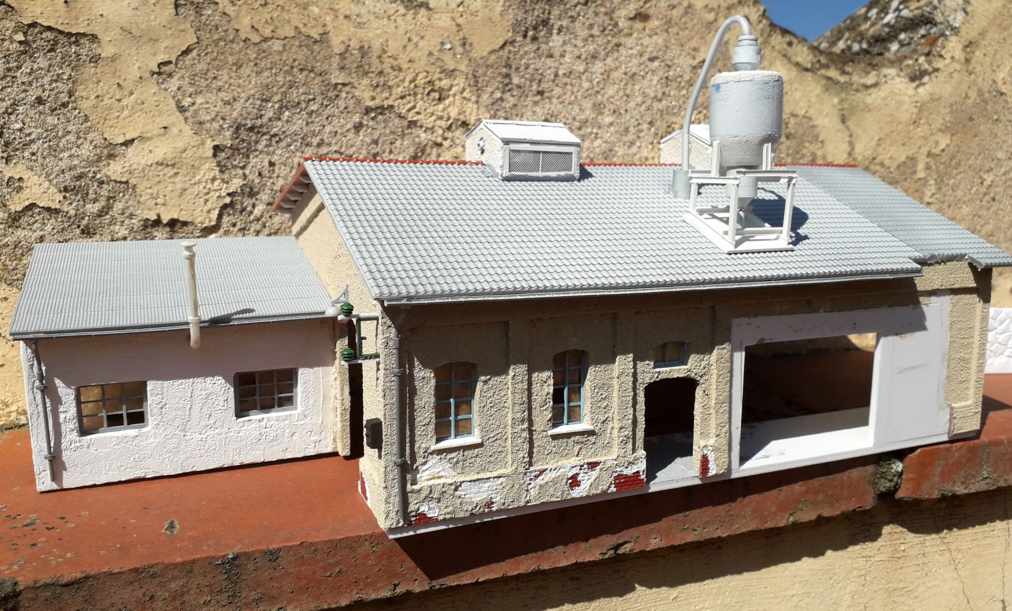

Acabados ya los edificios y principales complementos del módulo.

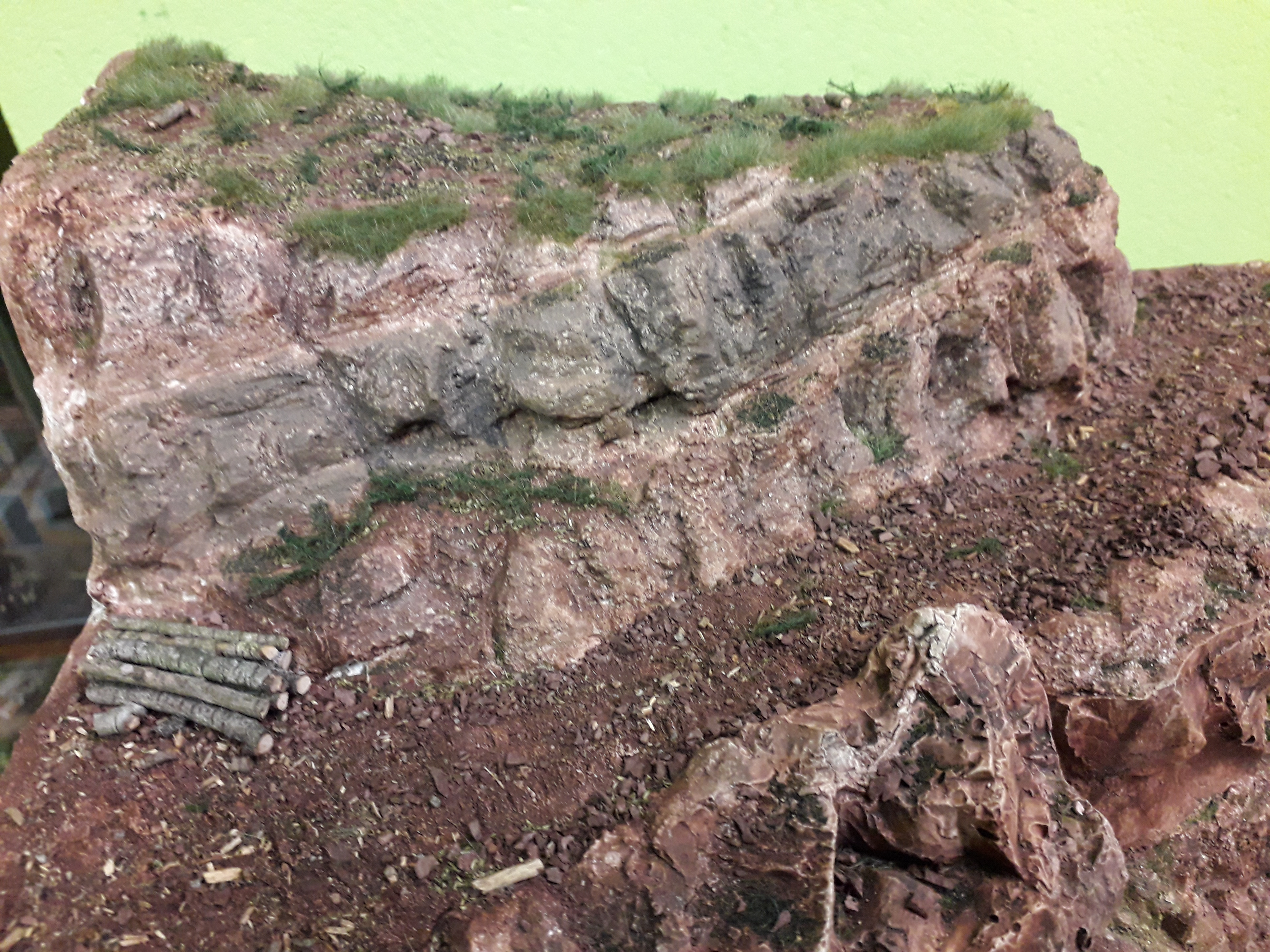

En primer lugar os muestro un par de muros de contención. Uno de ellos, como se puede comprobar, estará en un sector de tierras rojizas, donde también se ubicará el tunel que sigue a continuación.
Seguidamente, la caseta de báscula y su plataforma, que como comenté, es un edificio comercial. Sólo lo he montado, pintado y envejecido, aparte de tapar con aquaplast los encajes de las esquinas.
Y el edificio principal

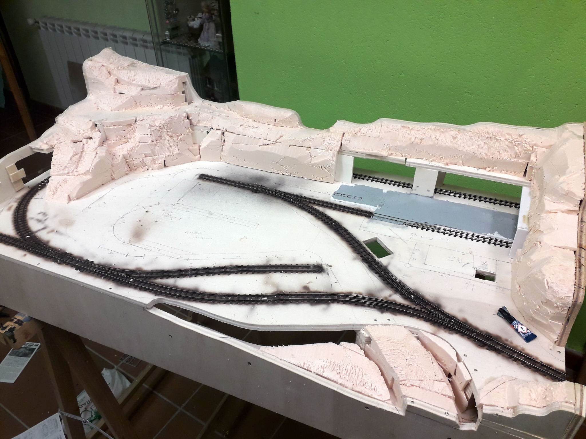

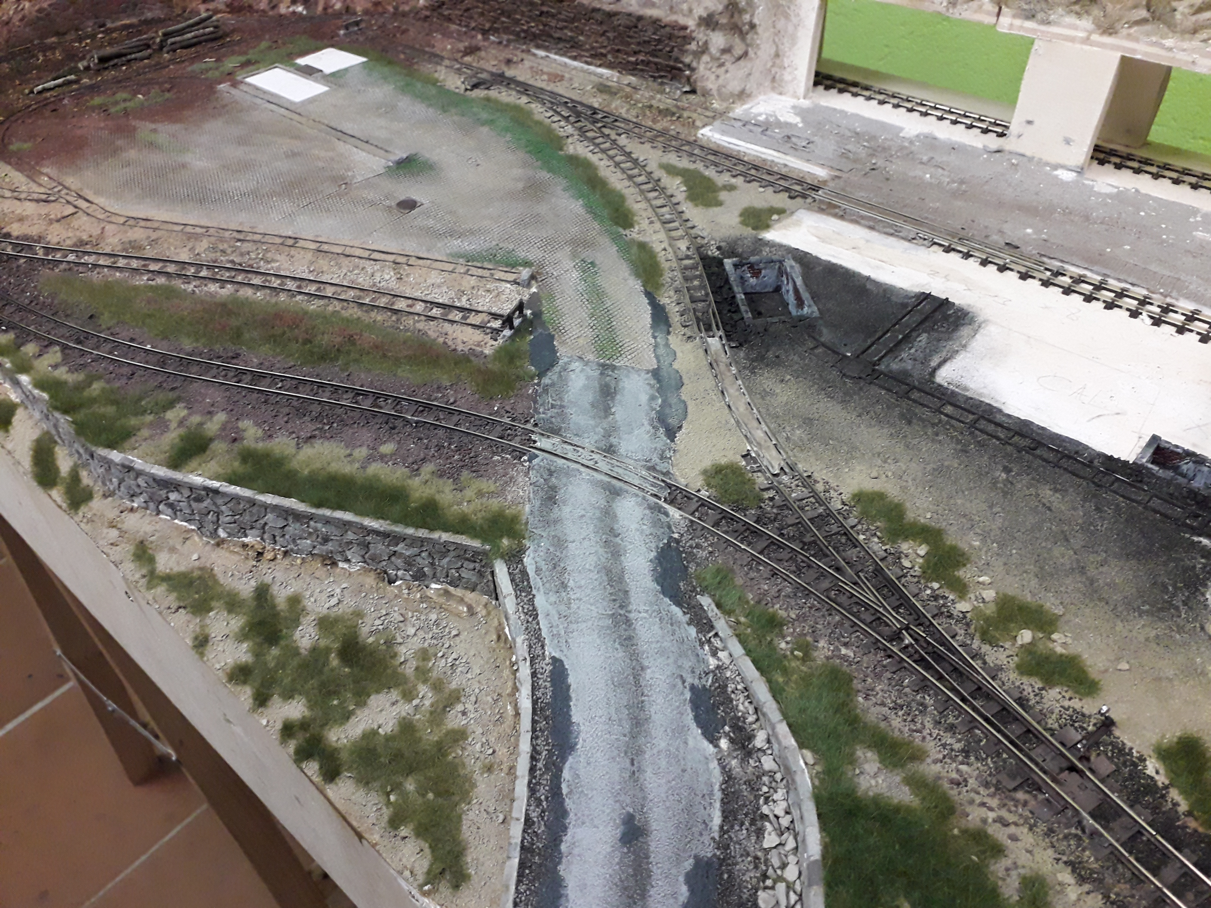

Casi acabada la fase de los morteros. Una vez extendidos y trabajados, el terreno poco a poco va tomando forma, permitiendo ver mejor el relieve. Una vez seco, pasaré a la fase de tintado.

Cambio en el aspecto del módulo.
He tintado los morteros. He querido representar un terreno con pliegues orográficos, y de ahí esos cambios bruscos de color. Espero que el resultado final sea satisfactorio, porque lo cierto es que una vez acabada la fase del tintado, y antes del recubrimiento con tierras -no solo en este caso, ya lo he comentado en otros trabajos míos- el aspecto no es precisamente el mejor, y menos con estos colores poco neutros.

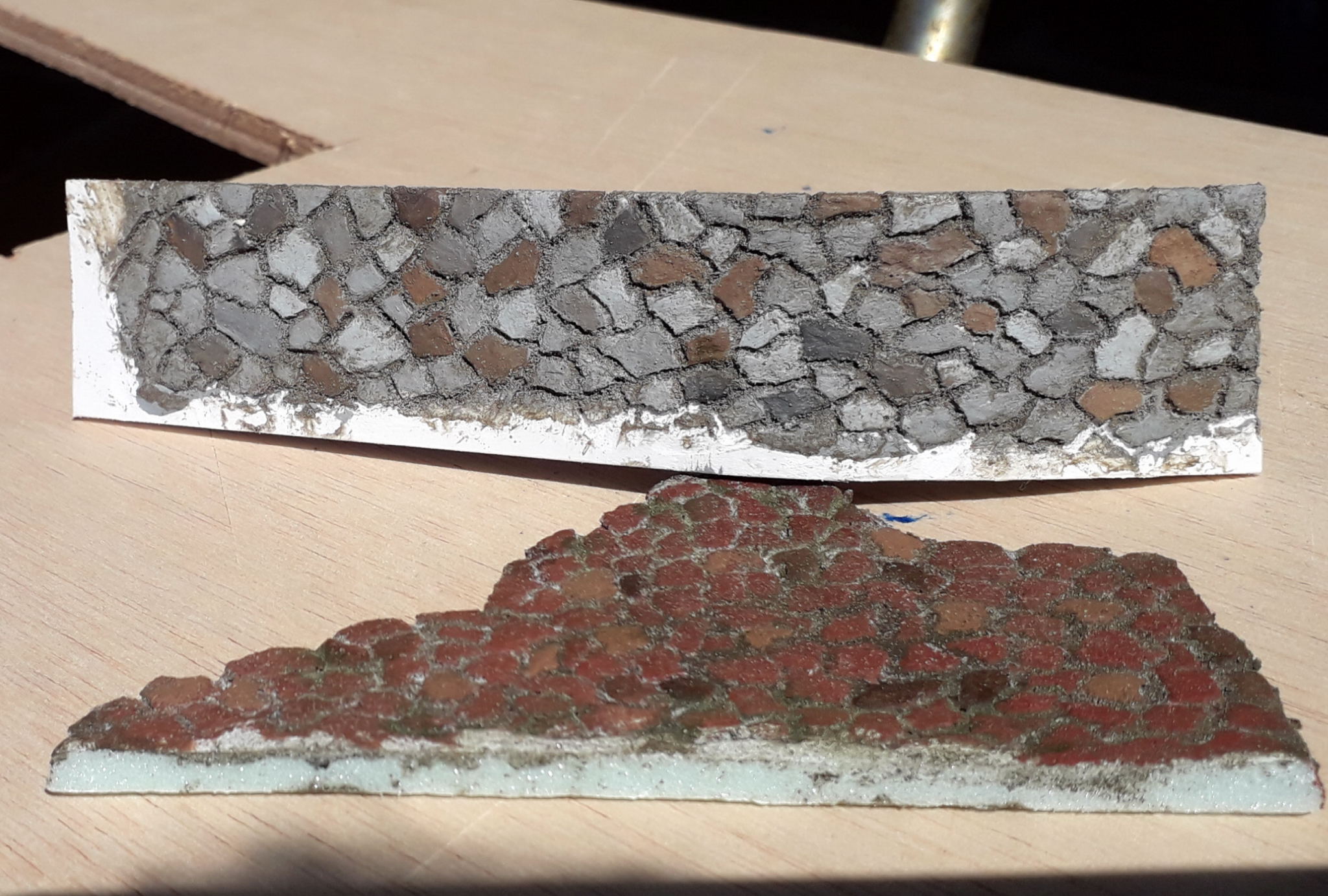

Una parte destacable del módulo lo va a ocupar la plaza de almacenaje del aserradero. Para ello he utilizado el pavés flexible de Juweela. De momento sólo está pegado, a falta de acabados.

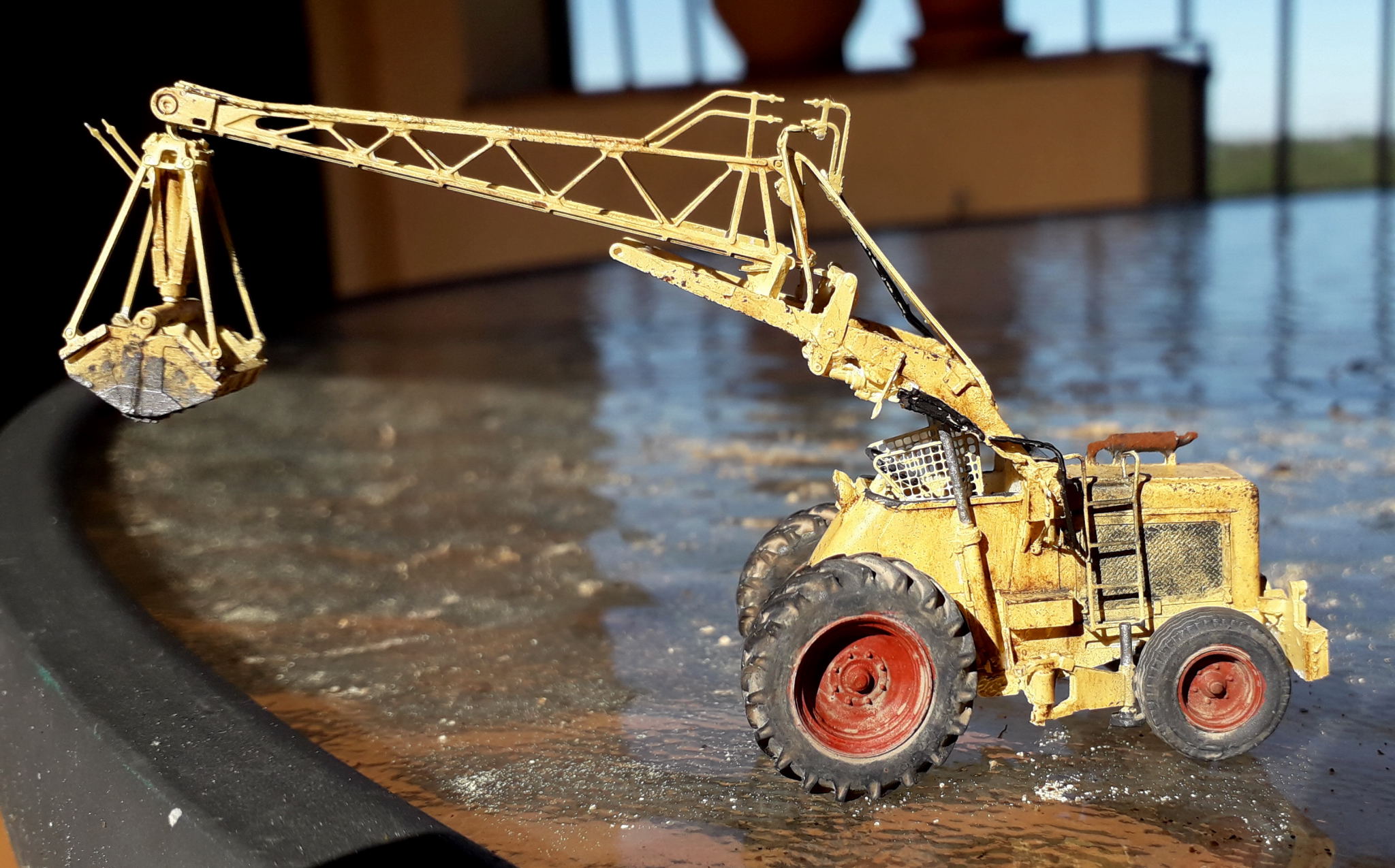

Ya de paso, os muestro la grúa-pinza una vez tratada.

Pues a mi me gustado mucho como han quedado el terreno, tanto el relieve como el color. En cuanto al adoquinado, desconocía esa marca, y ya la he apuntado, ¡gracias!.

Buenas noches, compañeros.

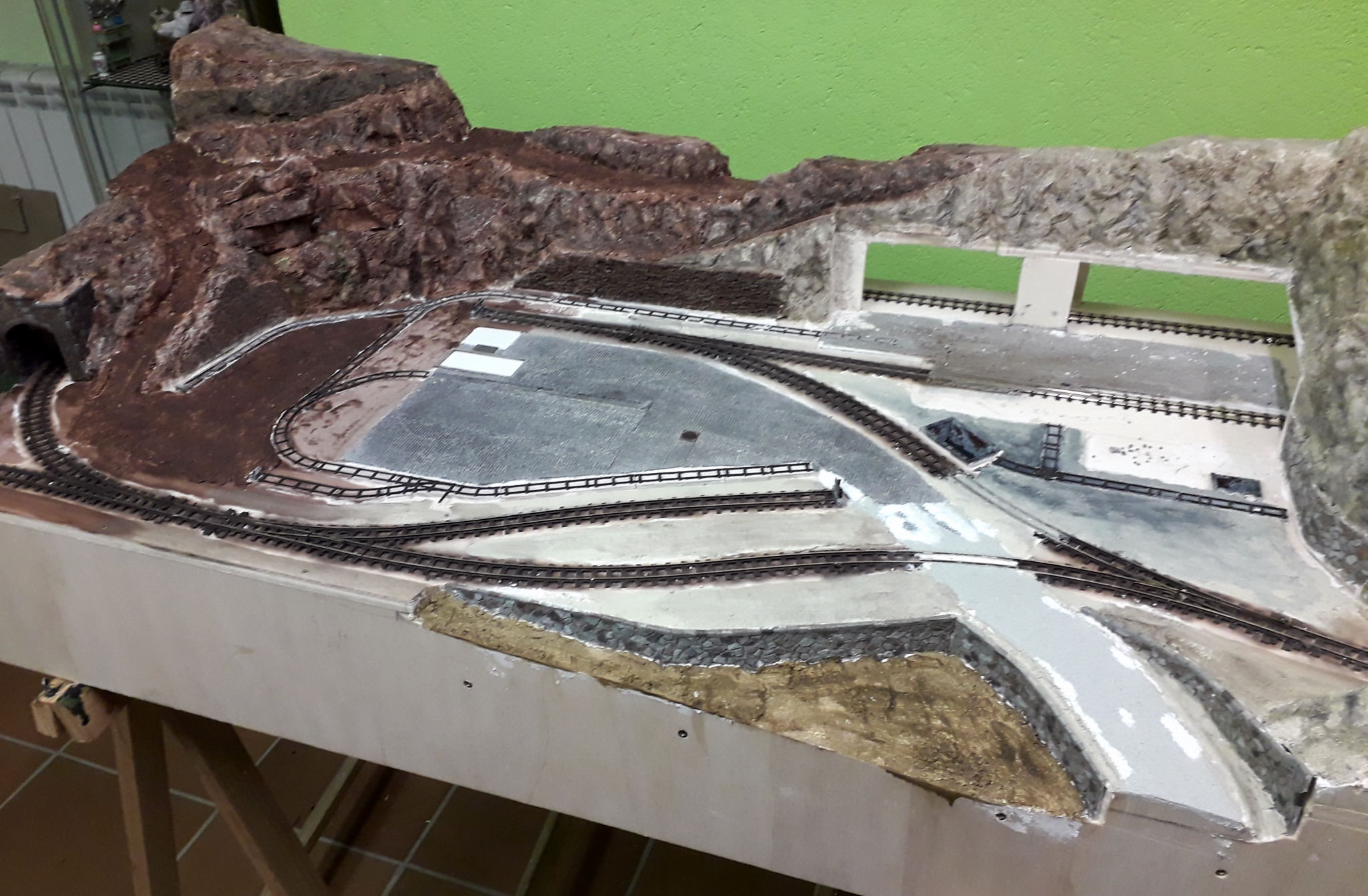

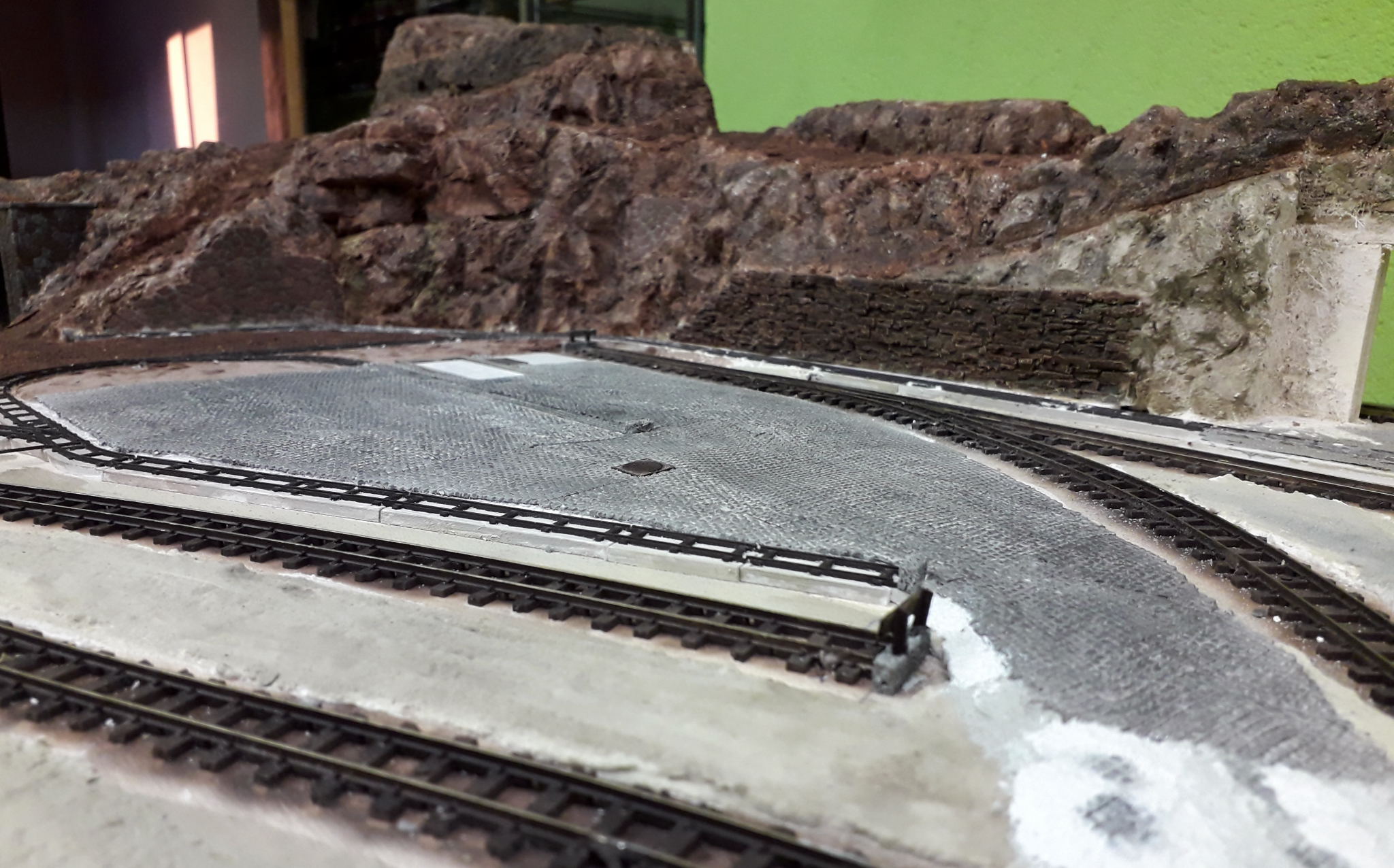

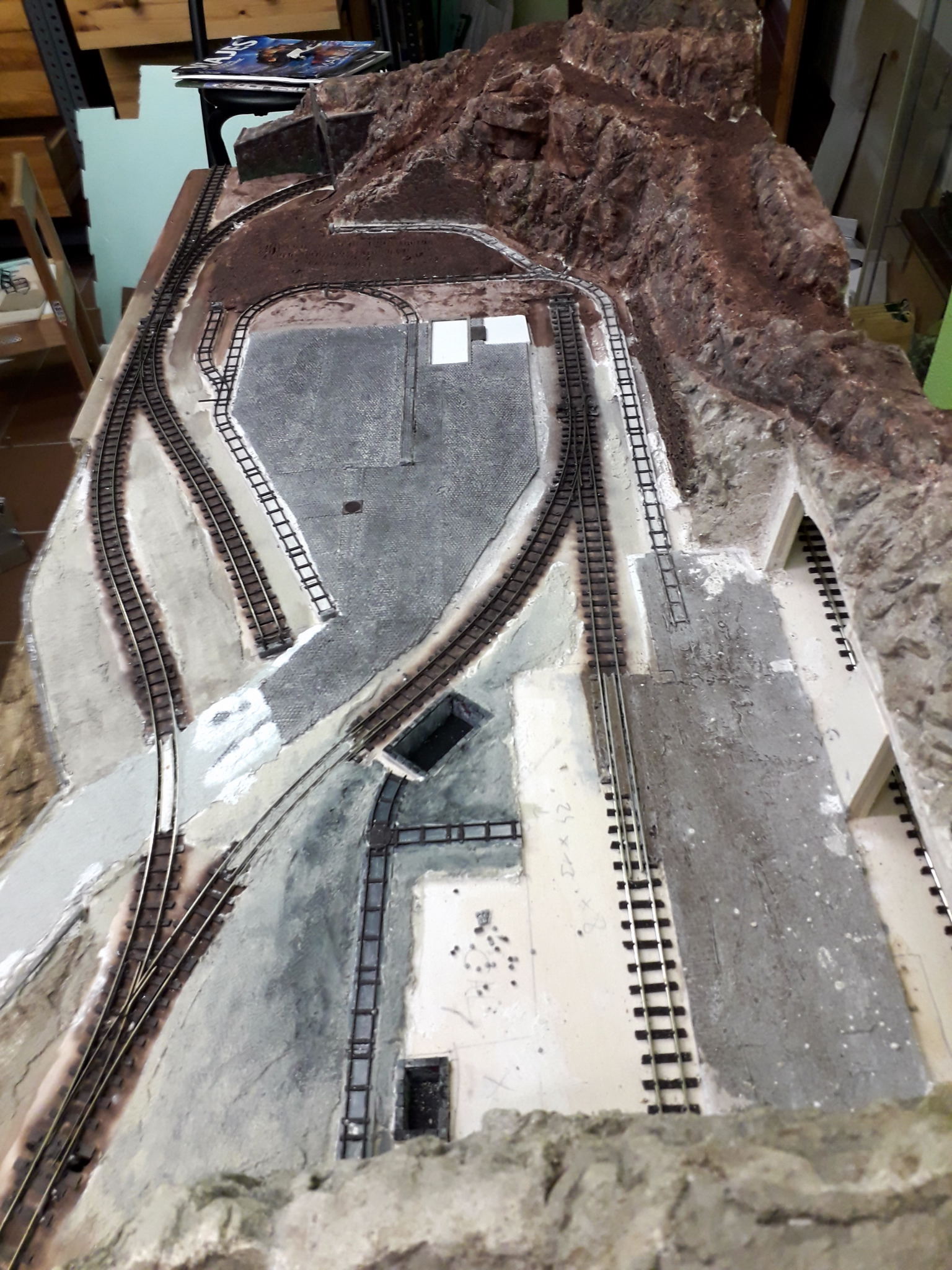

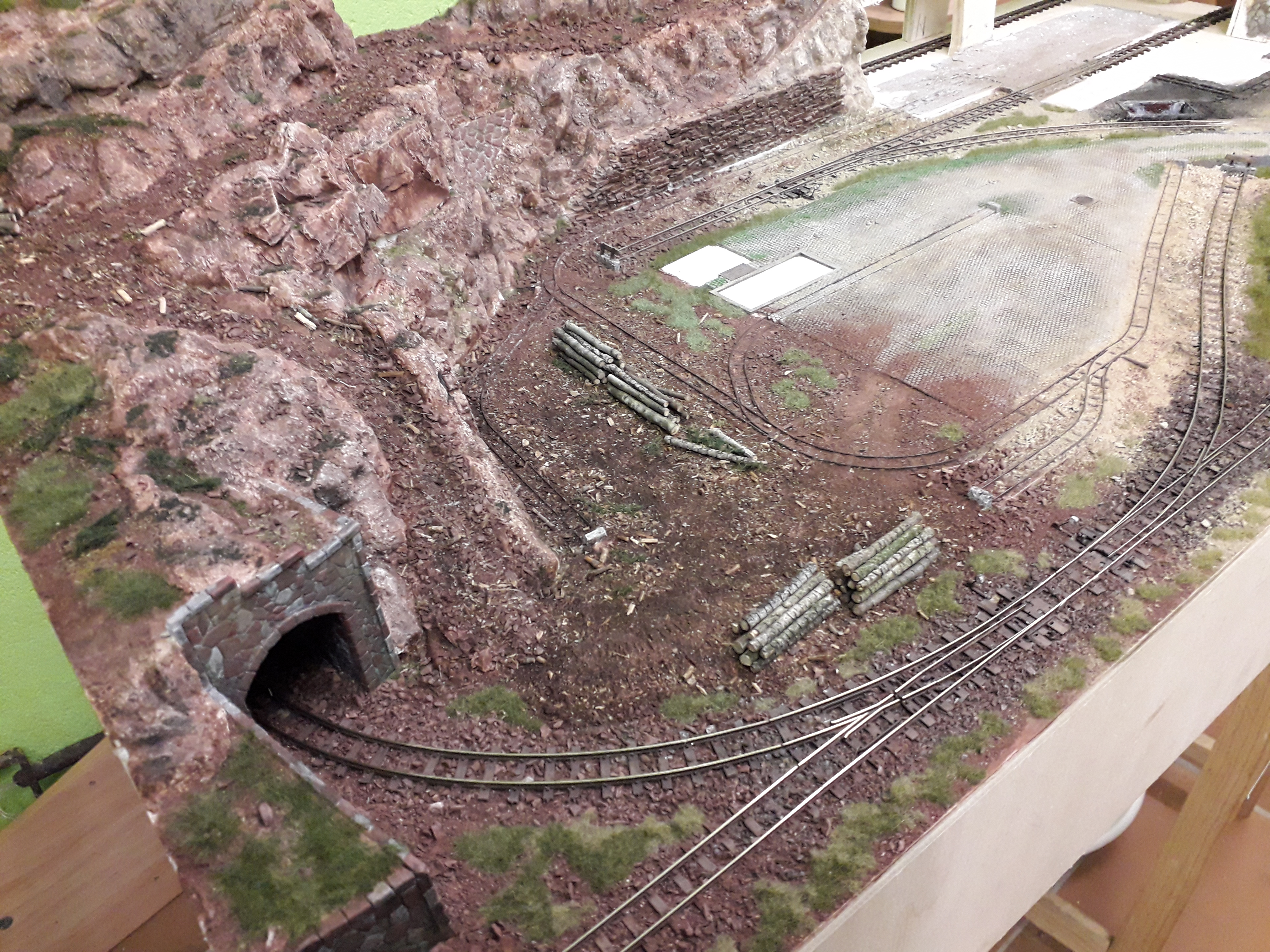

Una vez finalizadas las fases de las tierras y hierba electroestàtica, aparte de algún detalle avanzado más, el aspecto mejora algo. Os muestro el módulo en su estado actual, a falta de los acabados (bastantes de pendientes, como se puede ver).
