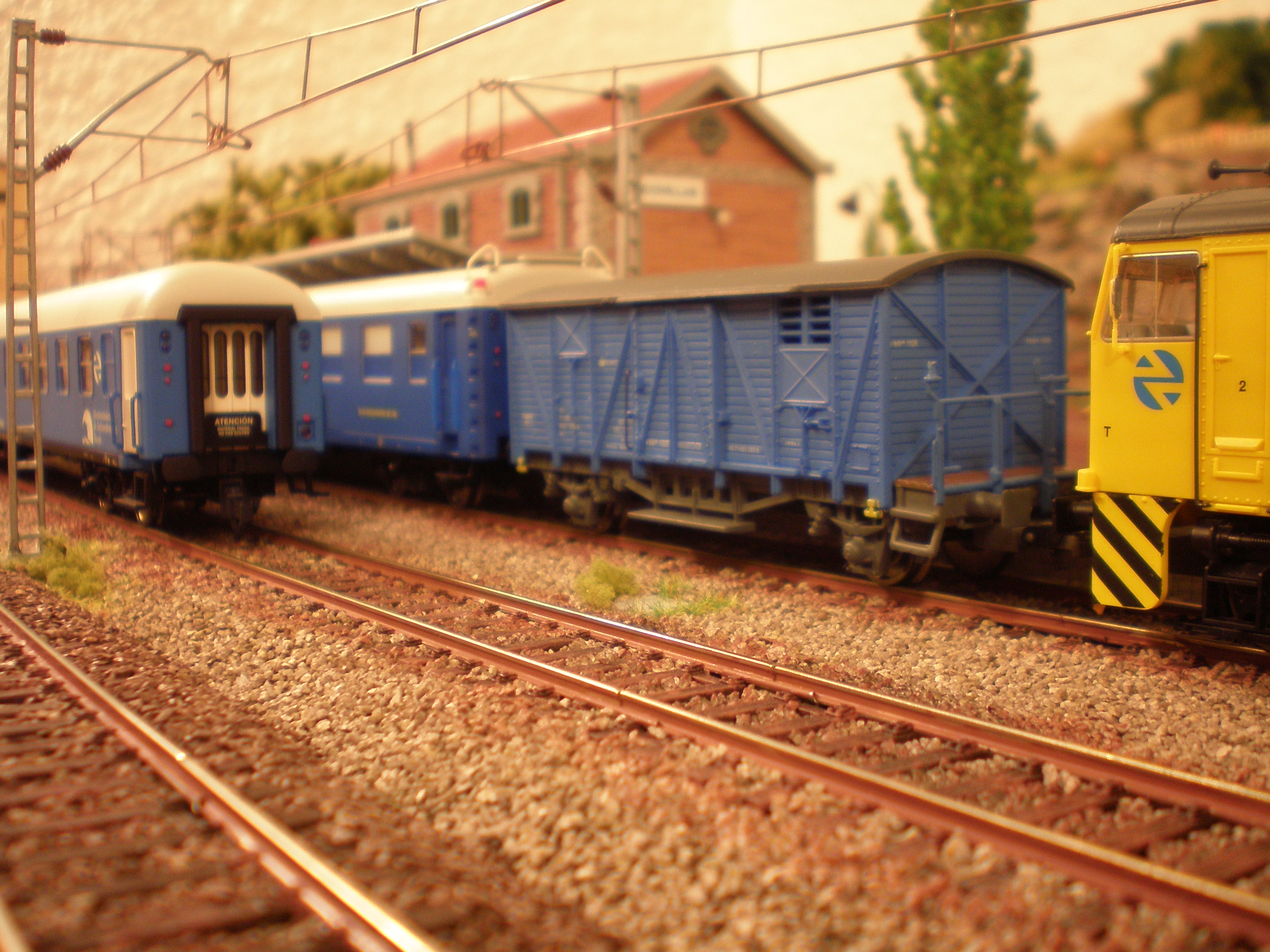

Gracias amigos fant y ViasMuertas, todavía quedan cosas por mejorar y sobre todo colocar un decorado de fondo, para que la fotos salgan mucho más reales, pero eso será en primavera.
Aprovecho para colgar otro lote de fotos.

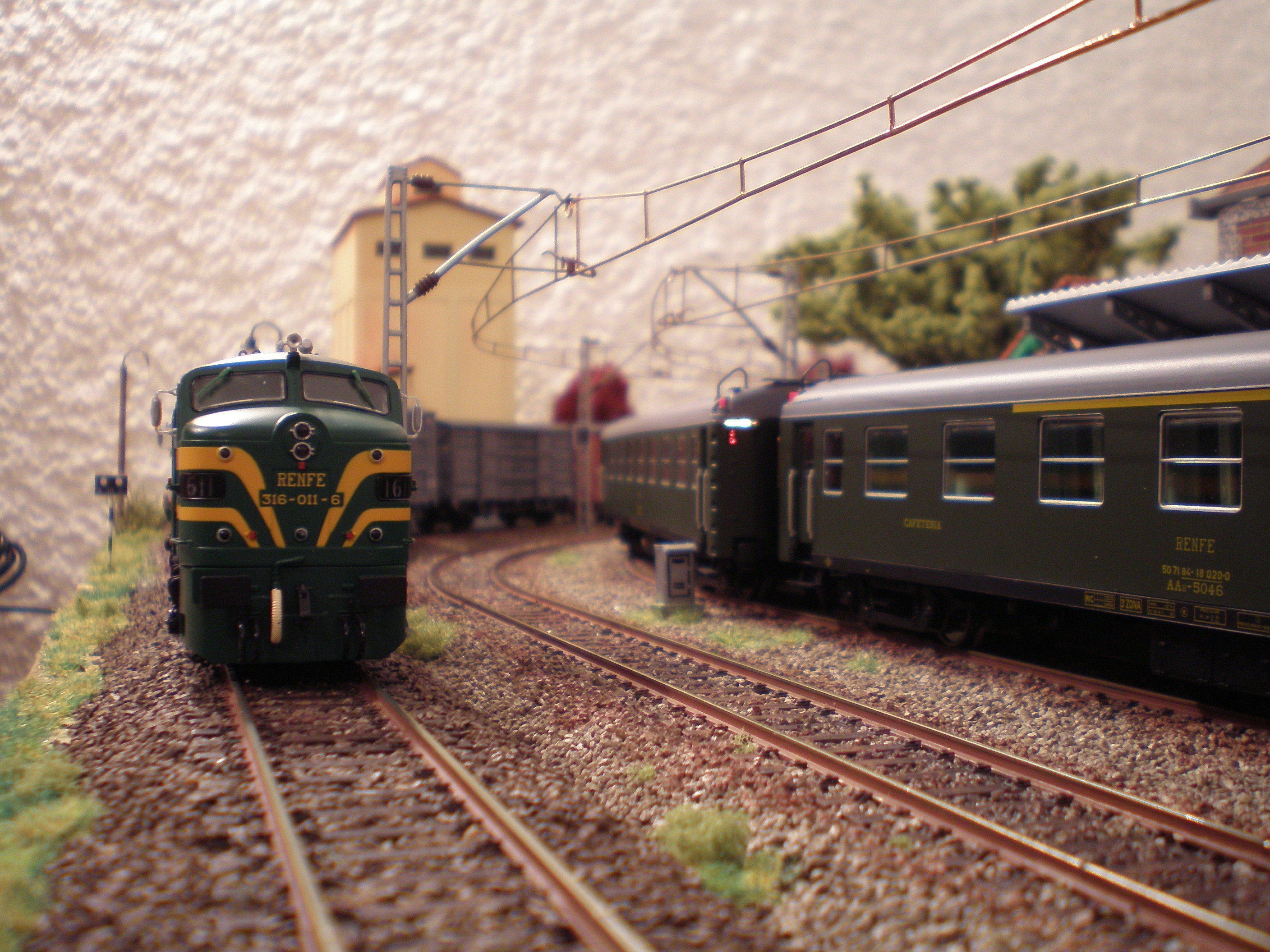

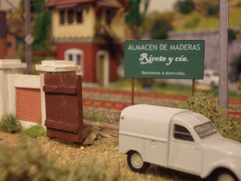

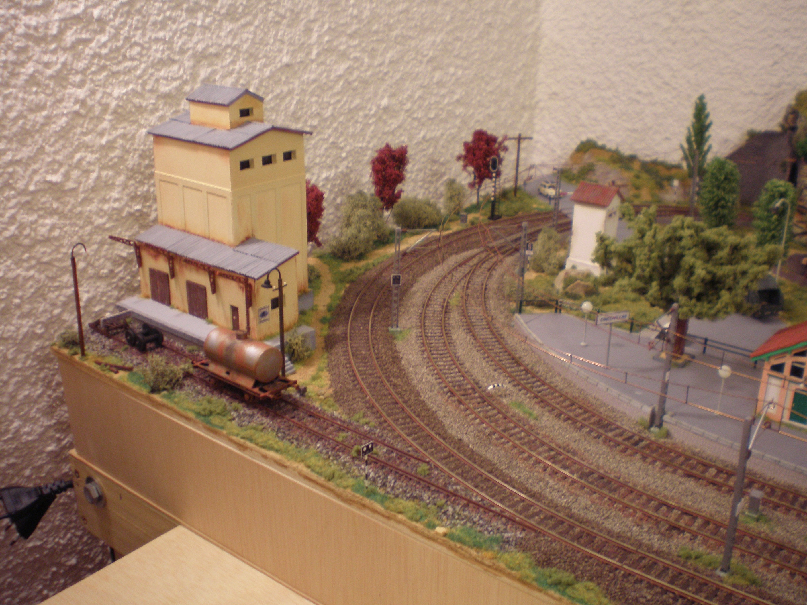

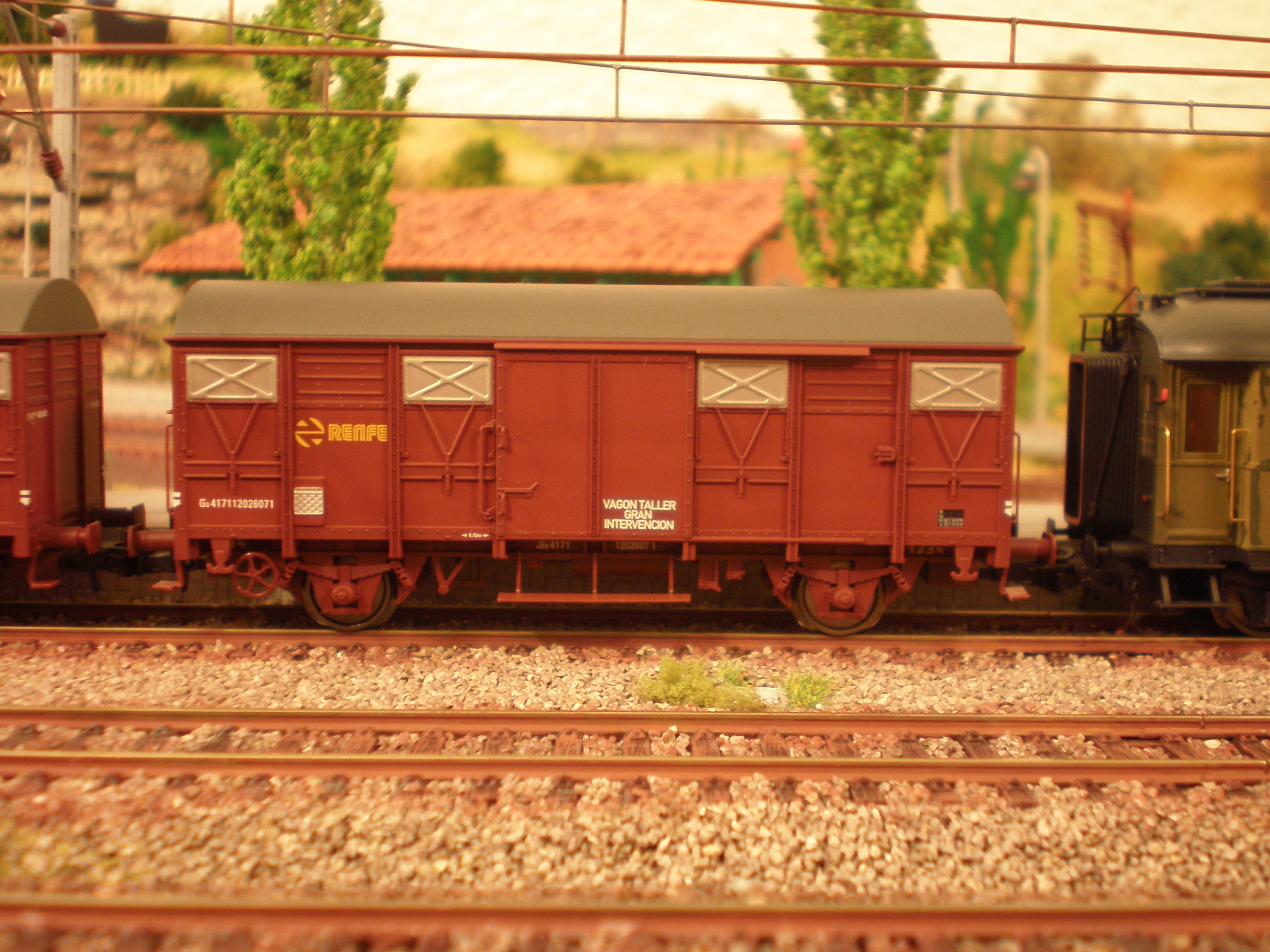

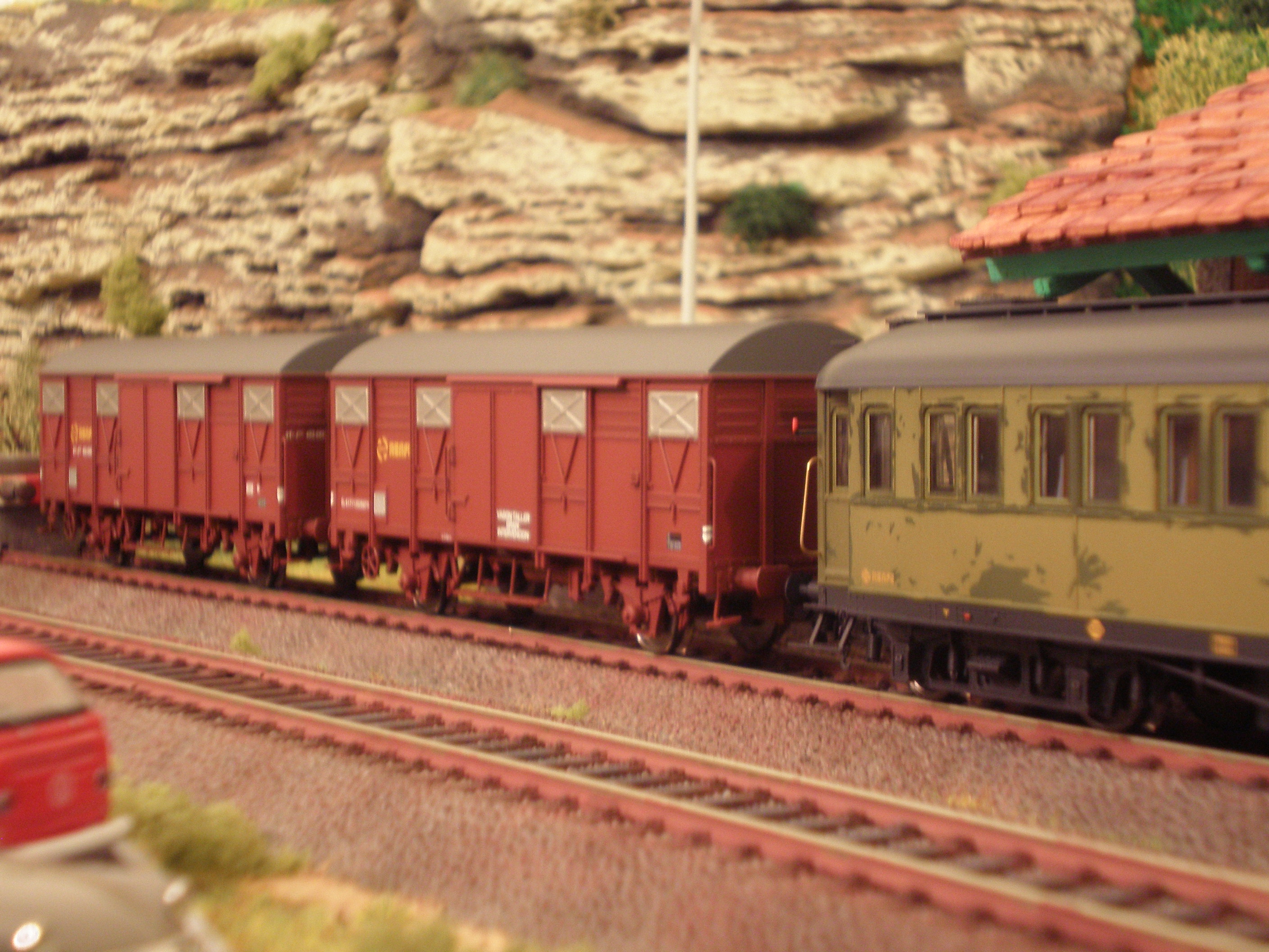

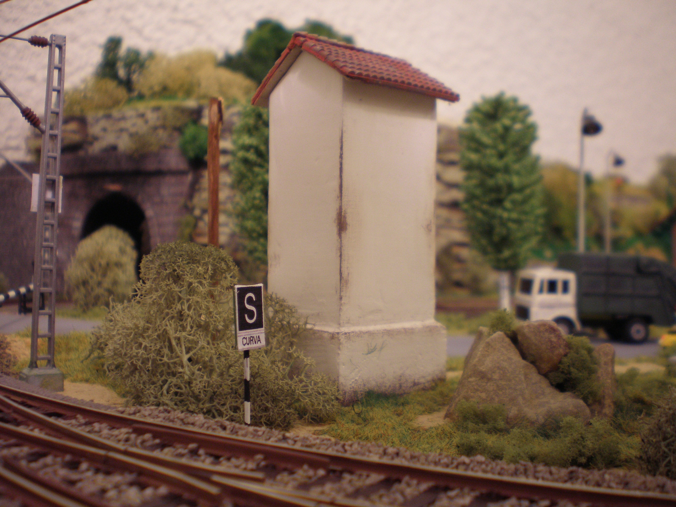

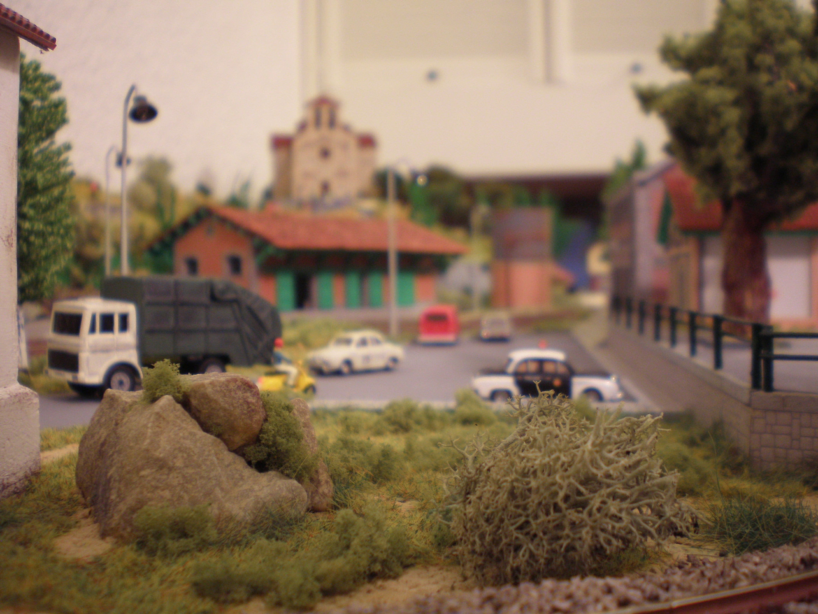

Pues nada, sigue poniendo que no nos cansamos ;)
Por cierto en la primera foto que se aprecia mejor el terreno donde se encuentra la furgoneta, me gusta mucho como te ha quedado de real, es tierra natural o comprada de algún comercio???
Sldos.
SG
Mensajes: 1448
Registrado: 15 Nov 2008 12:26
Lo que hago normalmente es:
1º.- Doy una base con la masilla de Aneste
2º.- Sin dejar secar esa base, espolvoreo arena de río cribada para sólo coger la que queda muy fina
3º.- Dejo secar, la arena se pega a la base. Después paso la aspiradora por si han quedado granos sueltos.
Con esto queda ese acabado real del terreno.

Registrado: 29 Jul 2008 21:20
Gracias JUANITO, probaremos esa técnica, creo que está muy bien para recrear zonas próximas a la vía donde el terreno no es plano del todo y tampoco es "pura montaña" ni grandes terraplenes.

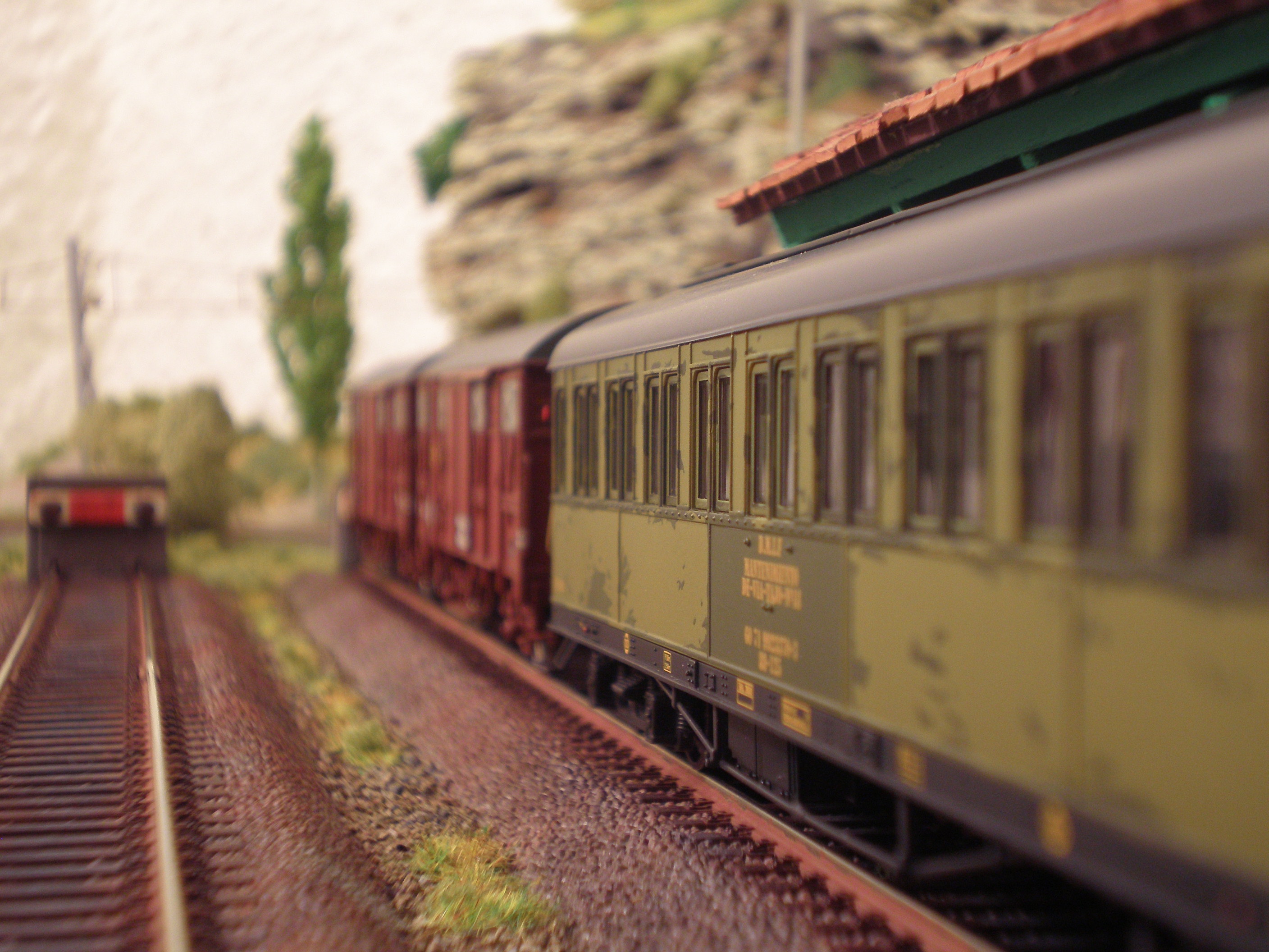

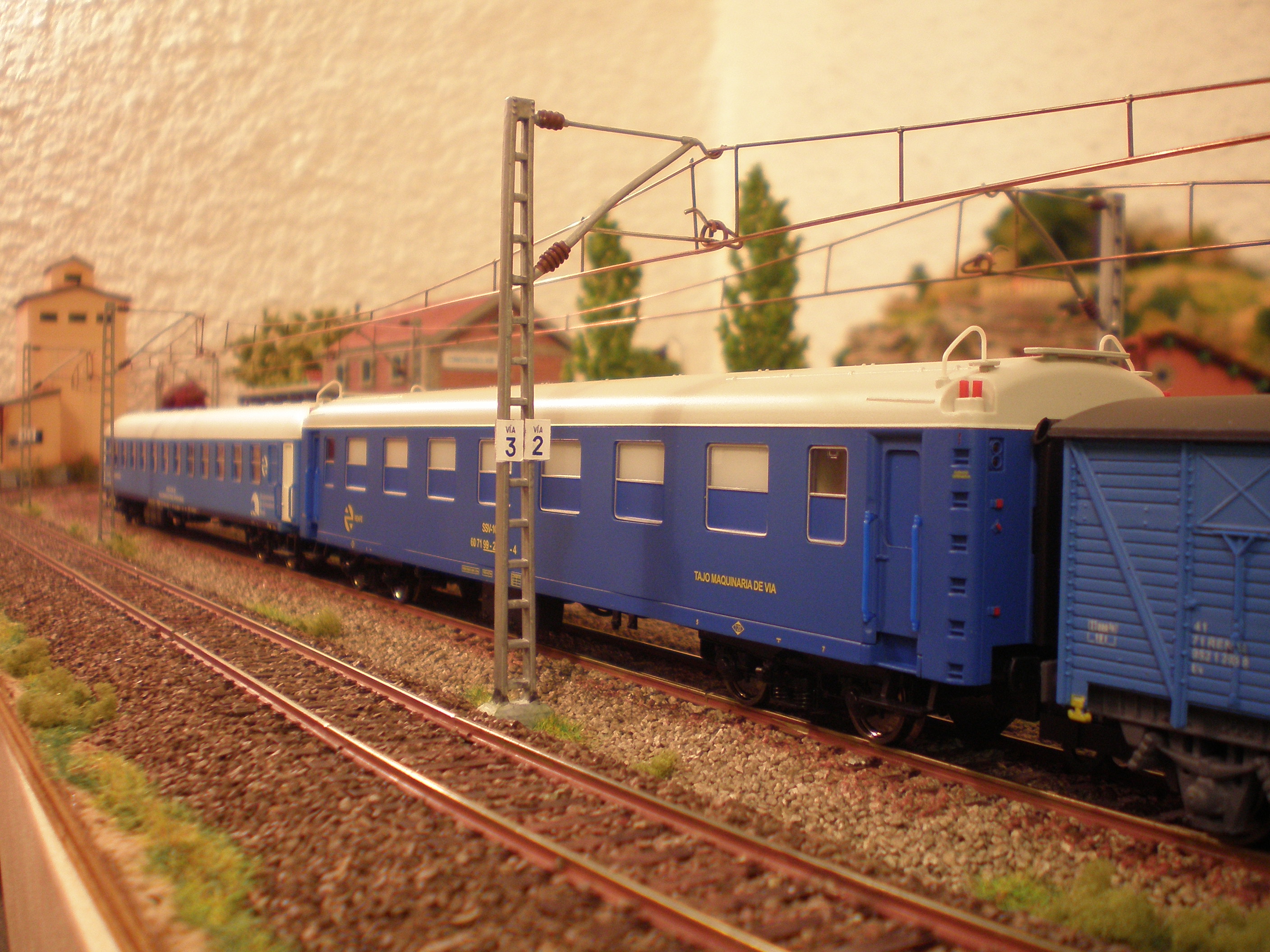

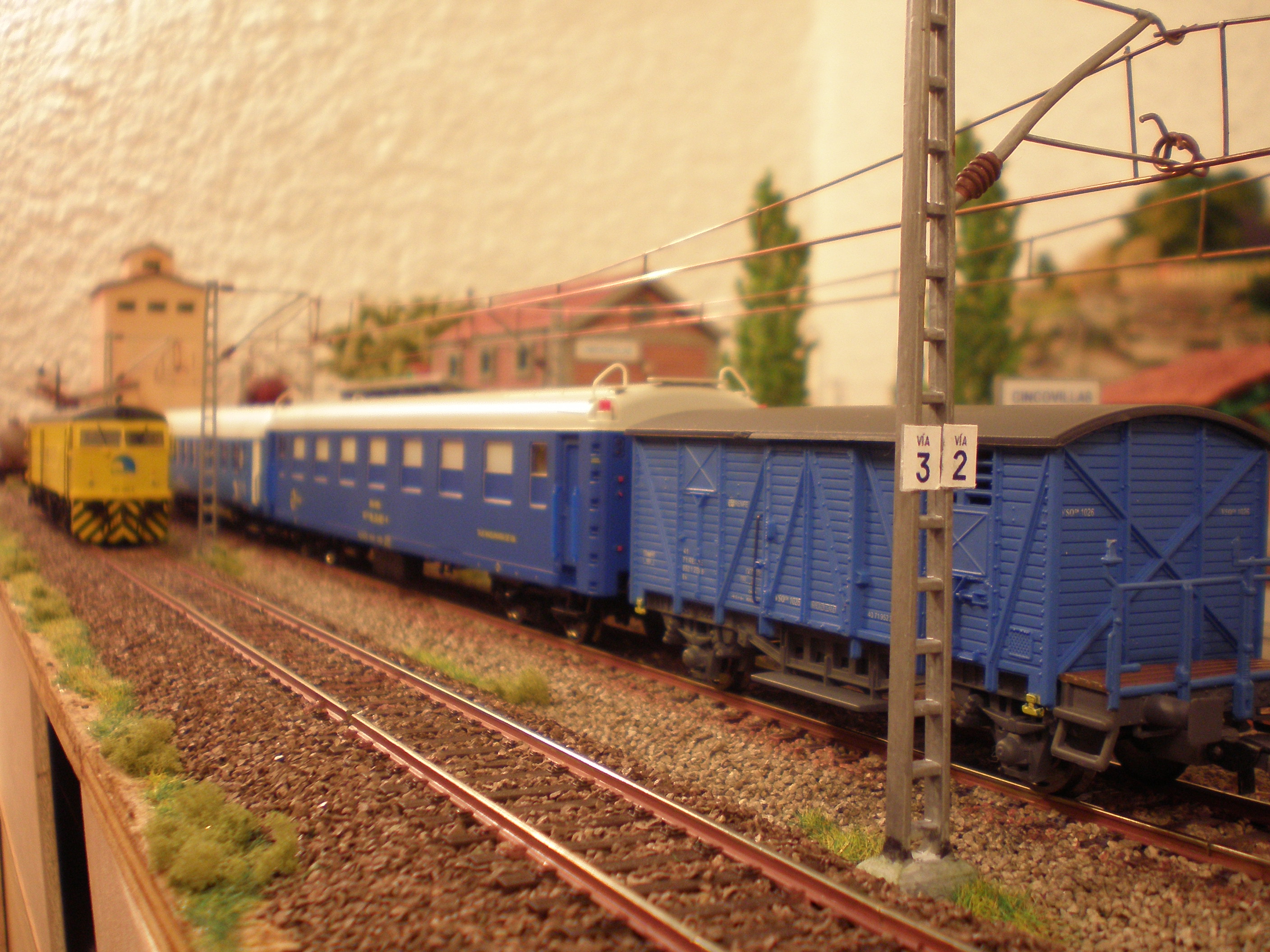

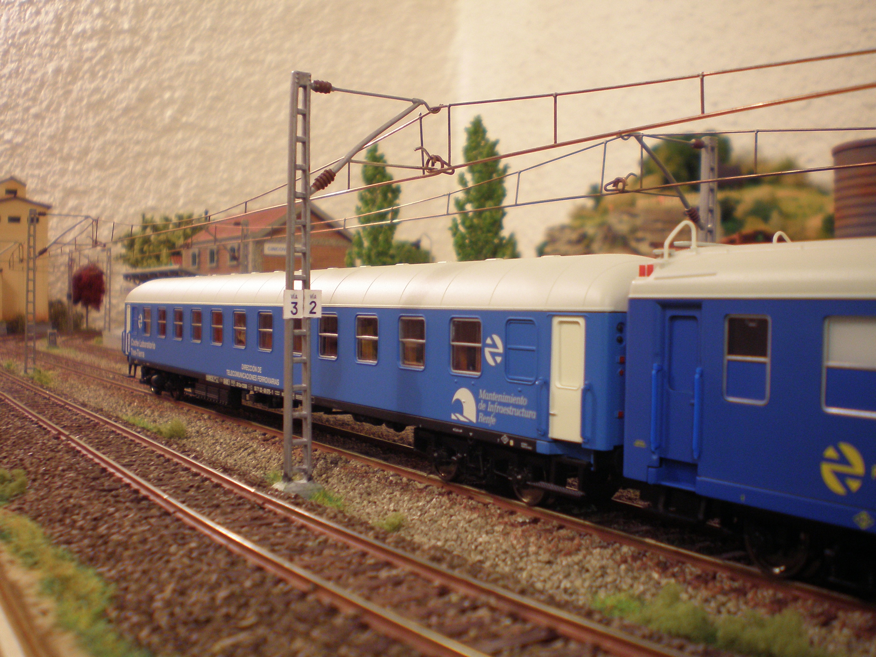

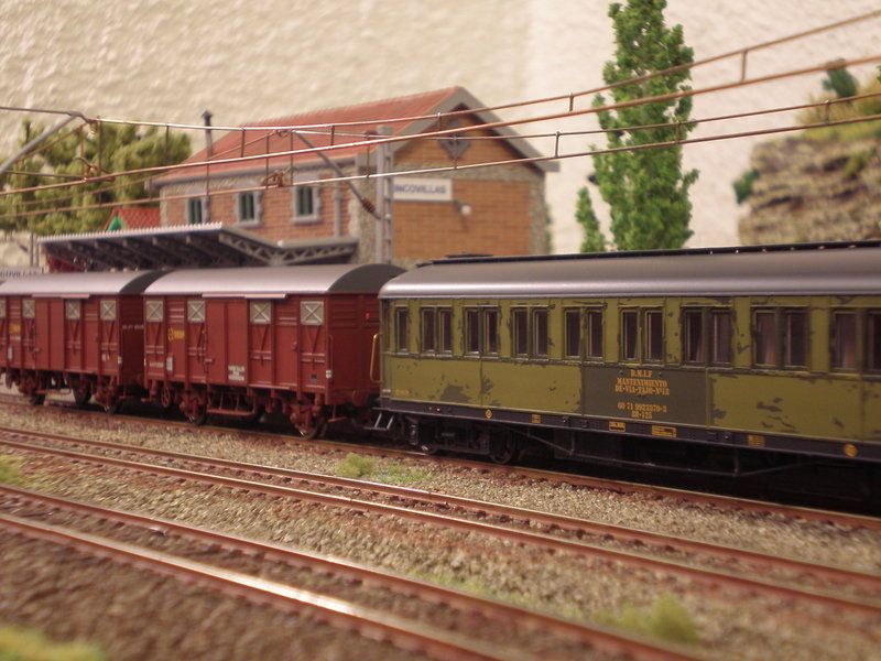

Unas cuantas fotos de la época III, incluido el Tren Taller con los vagones que acabo de recibir del Club Electrotren de este año.

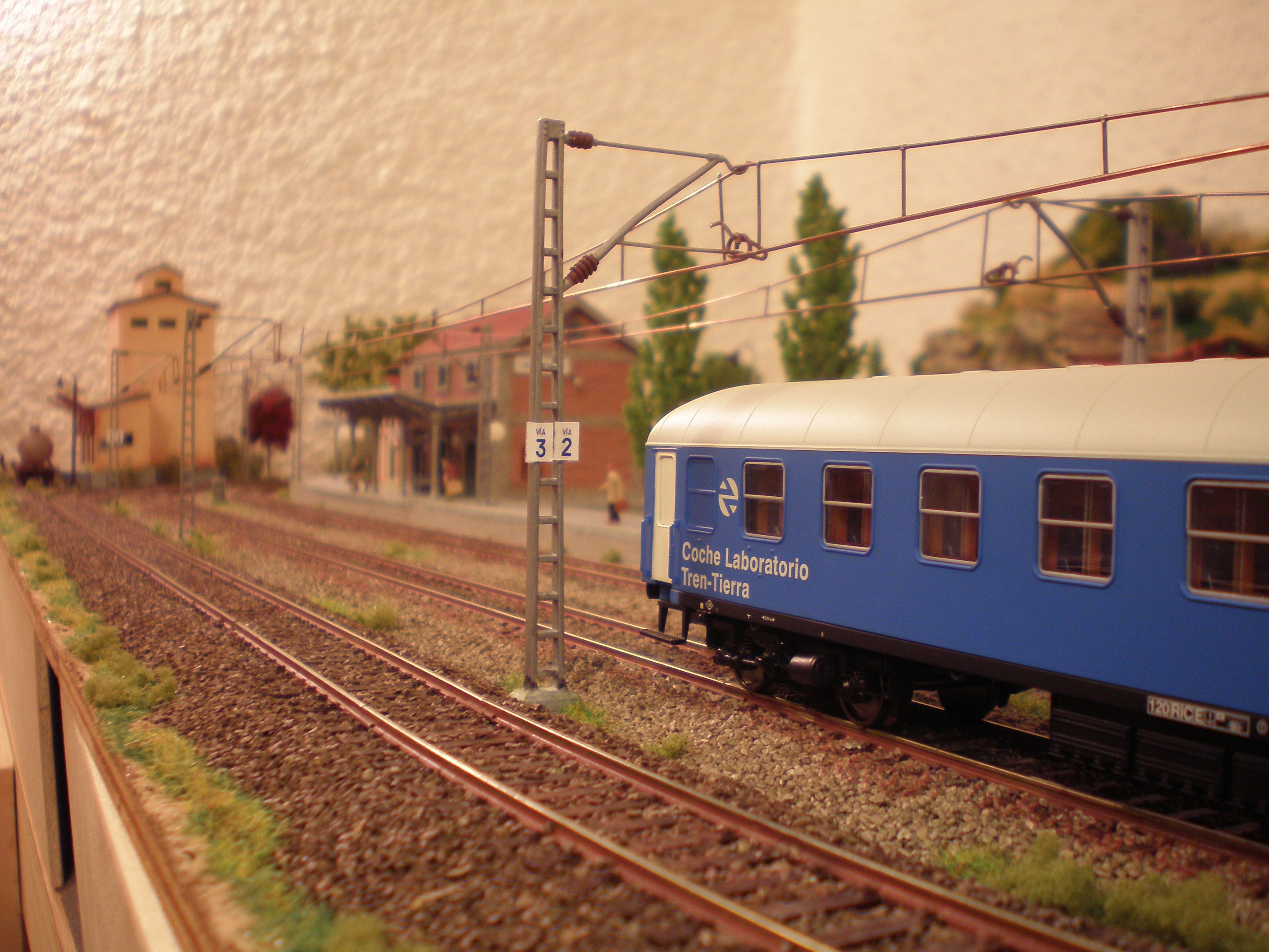

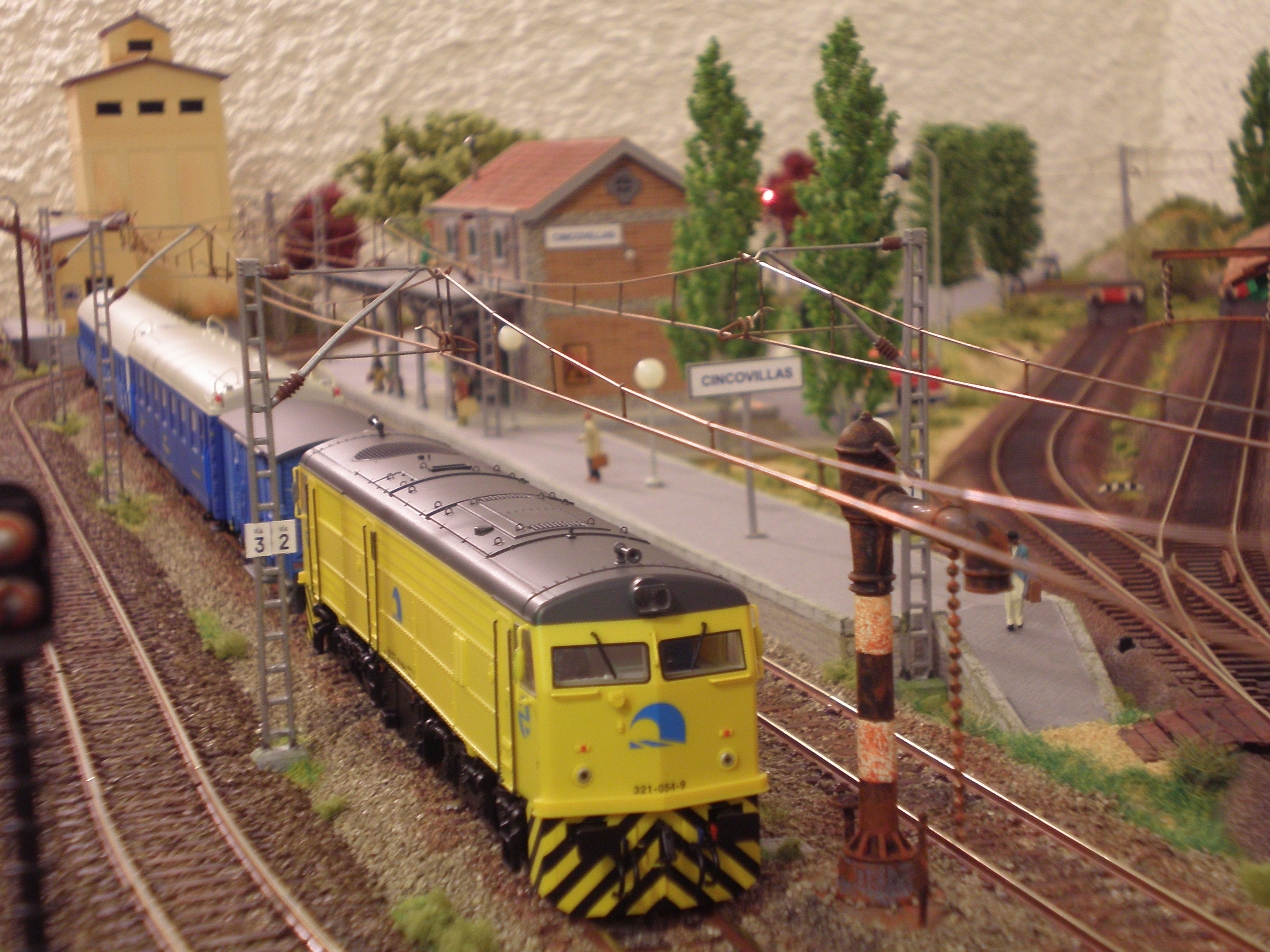

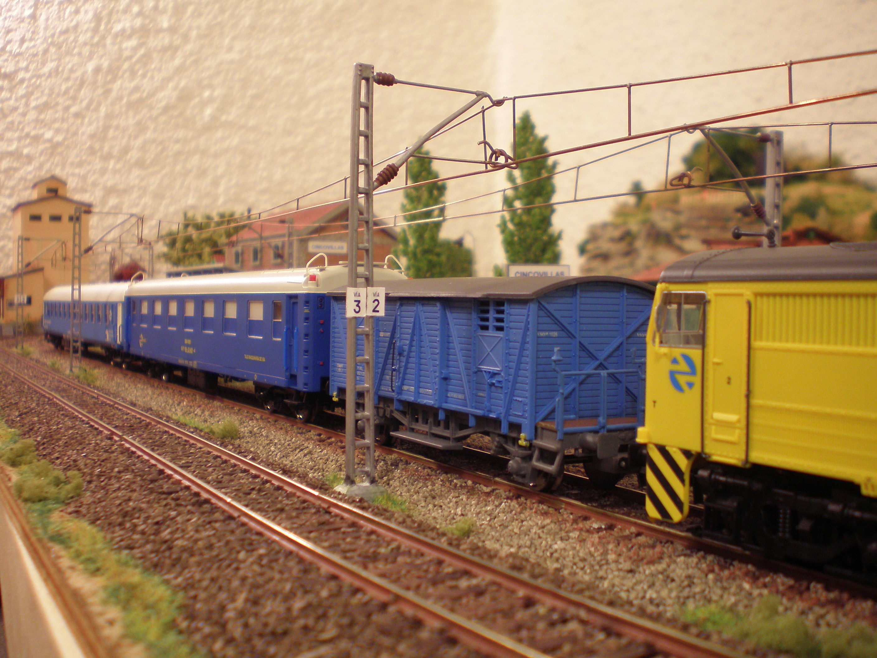

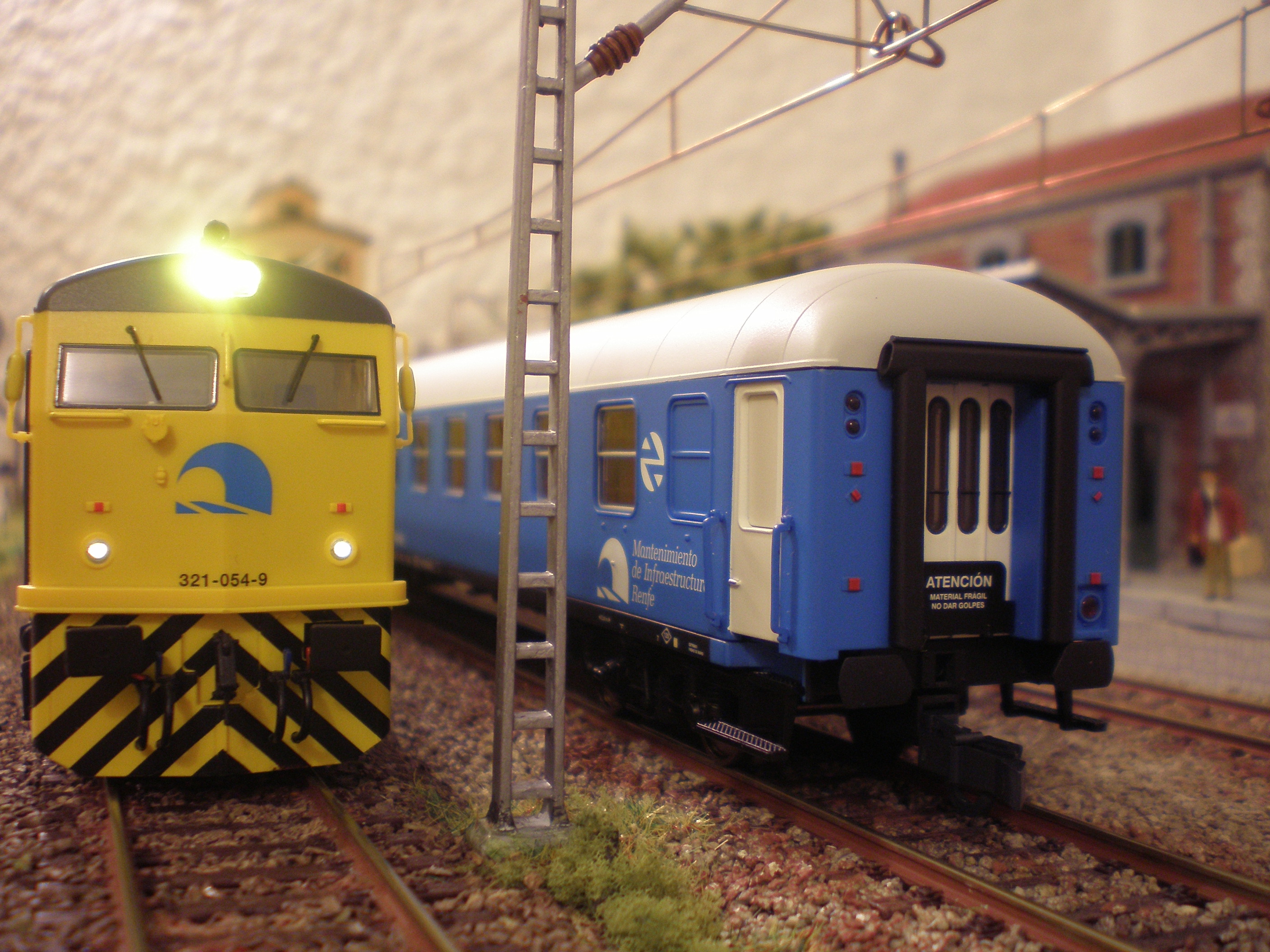

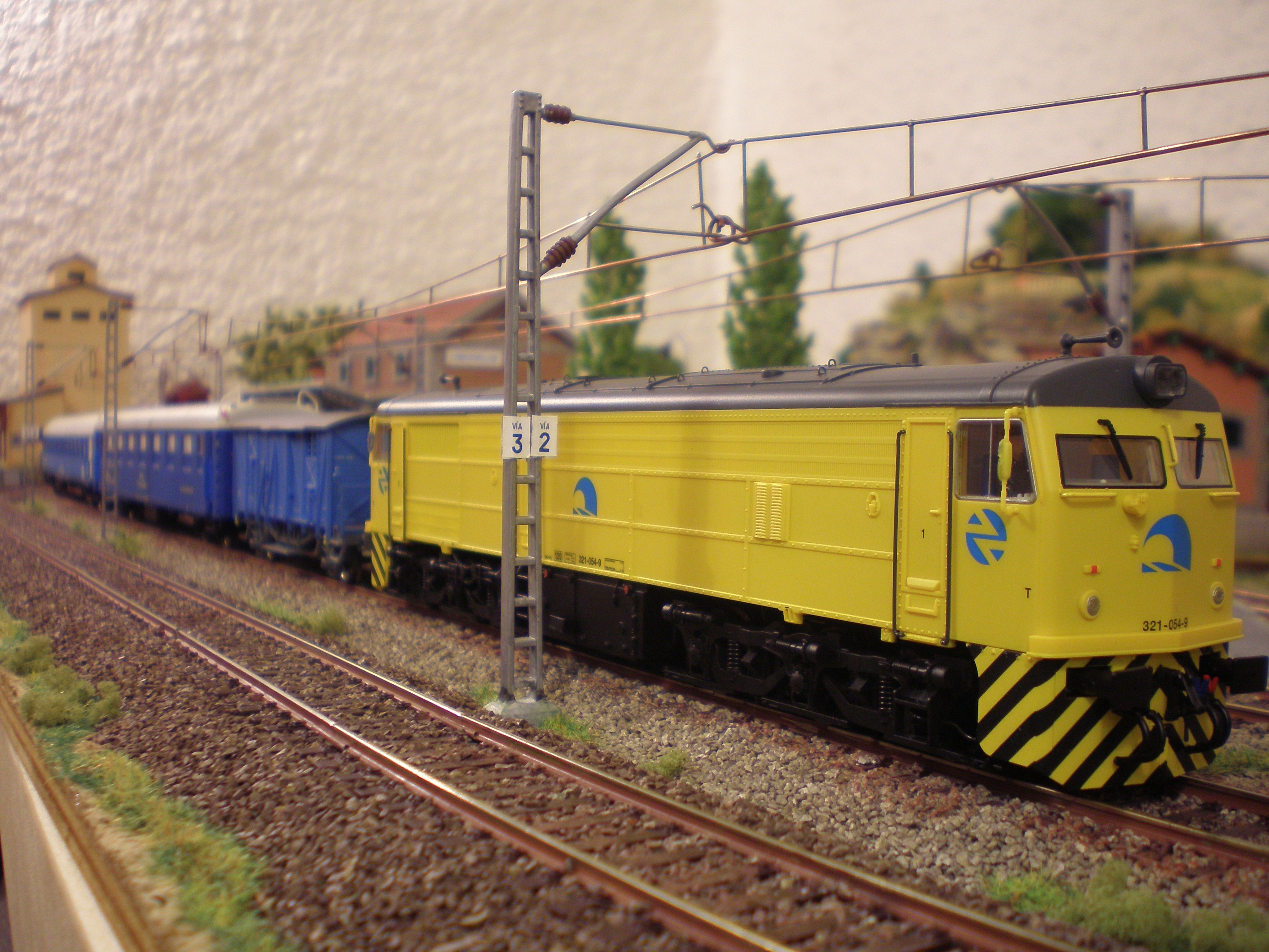

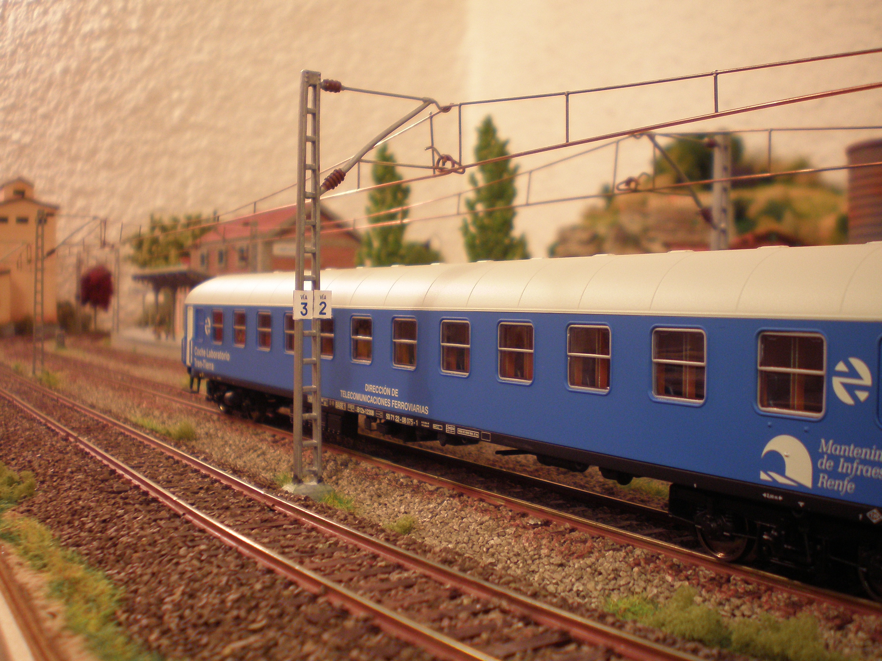

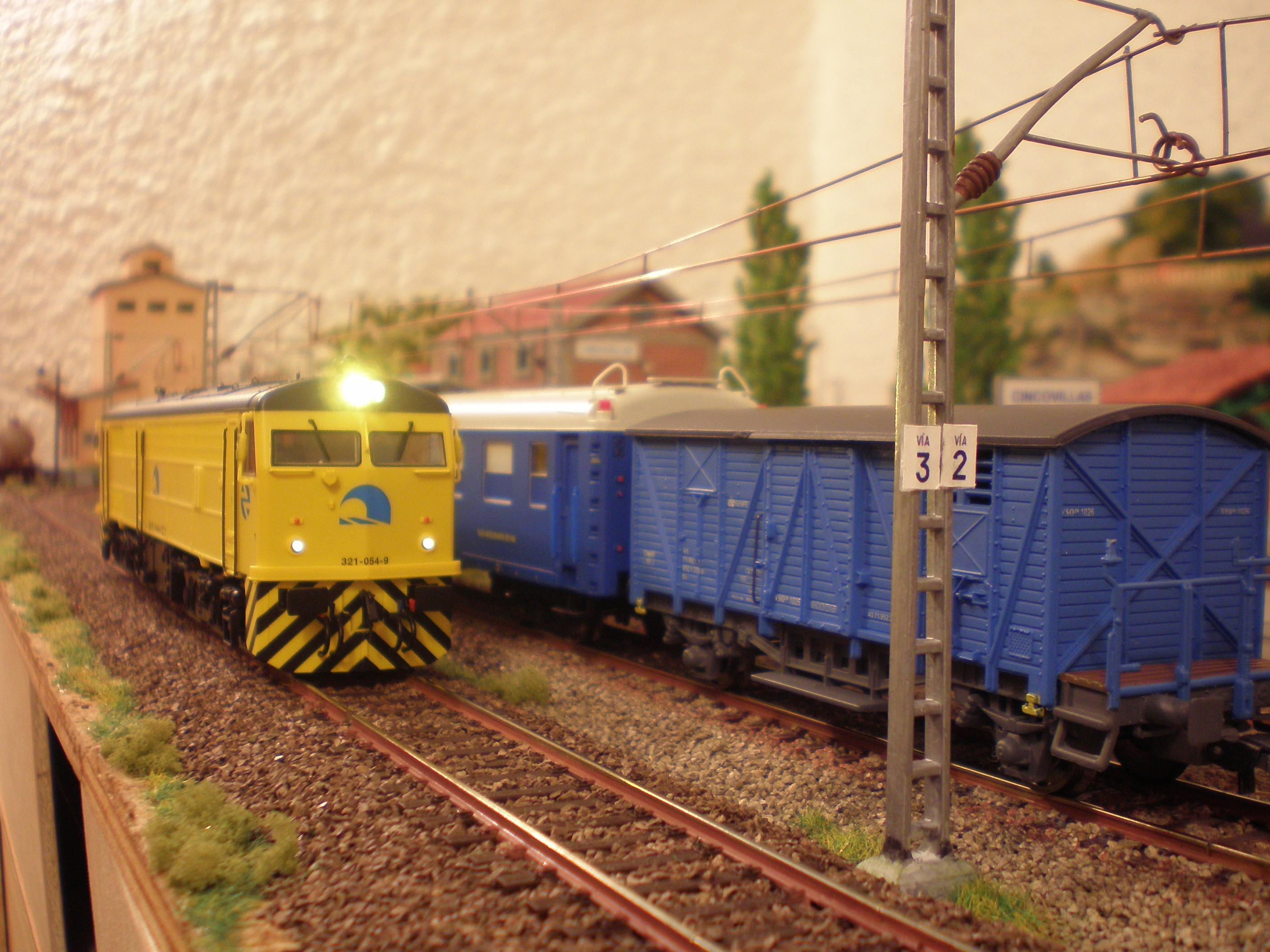

En la estación se encuentra estacionado un Tren de Mantenimiento de Infraestructuras (me encanta esta decoración azul de GIF), al que se le va a acoplar una de las nuevas adquisicones navideñas, la 321 de Infraestructuras.
Aunque hay opiniones de todo tipo, a mi me parece una locomotora muy bonita y seguro que bien enguarrinada mejora muchísimo, por el contraste de la suciedad con el color amarillo.
La 321 está estacionada en la vía de cruce, en espera de dar servicio
La 321 arranca sus motores y comienza a moverse para acoplarse al tren
Ya han enganchado el tren a la 321
El convoy comienza su viaje
Pasa el coche 5000 SSV
Pasa el coche 8000 Laboratorio Tren tierra
Tratos negativos: Ninguno

Hola Juanito,
nunca pensé que se pudiera formar una composición coherente con los coches del Club Electrotren, pero viendo el tren que has formado con el vagón de Ktrain y la 2100, admito que sí.

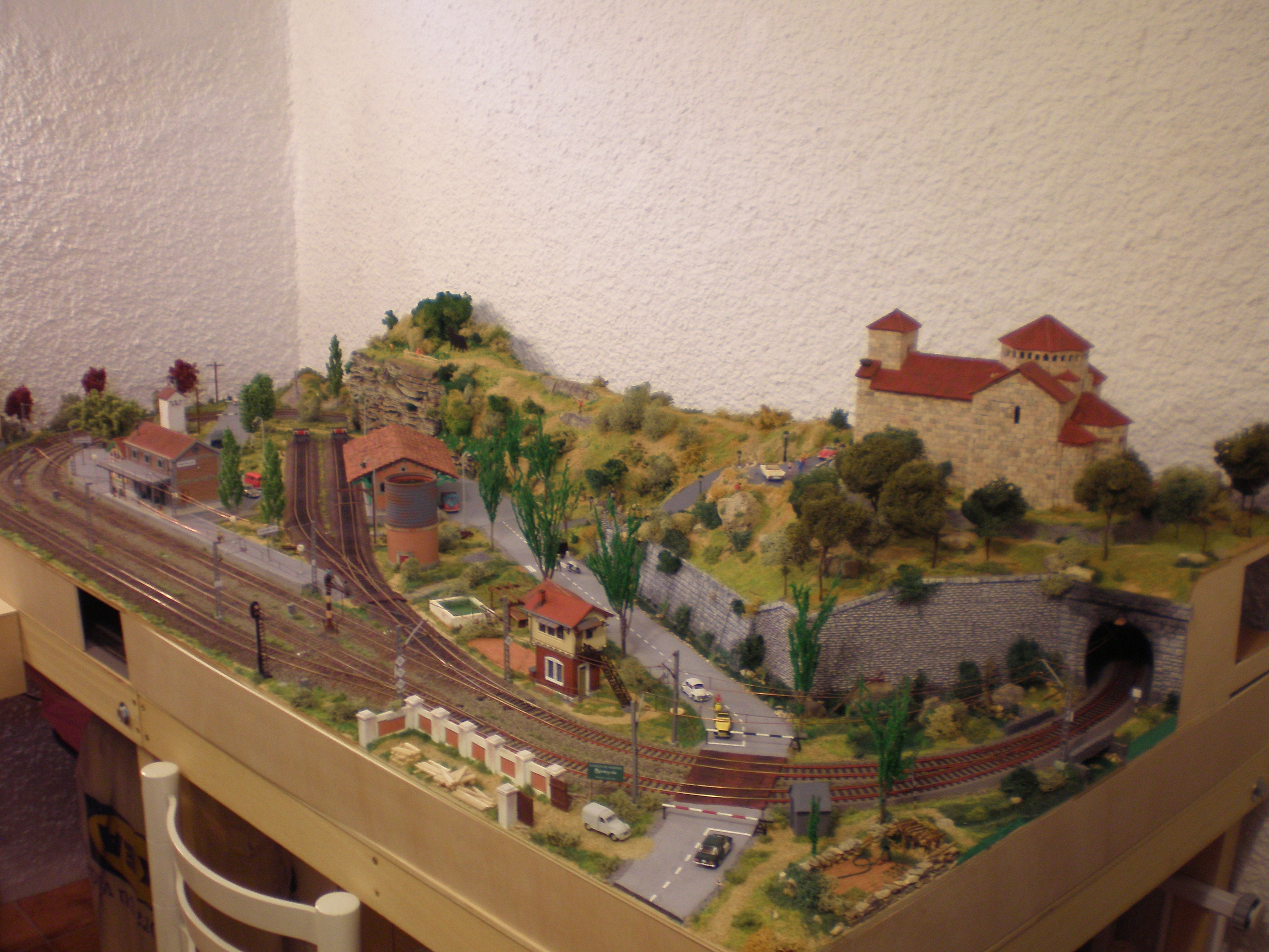

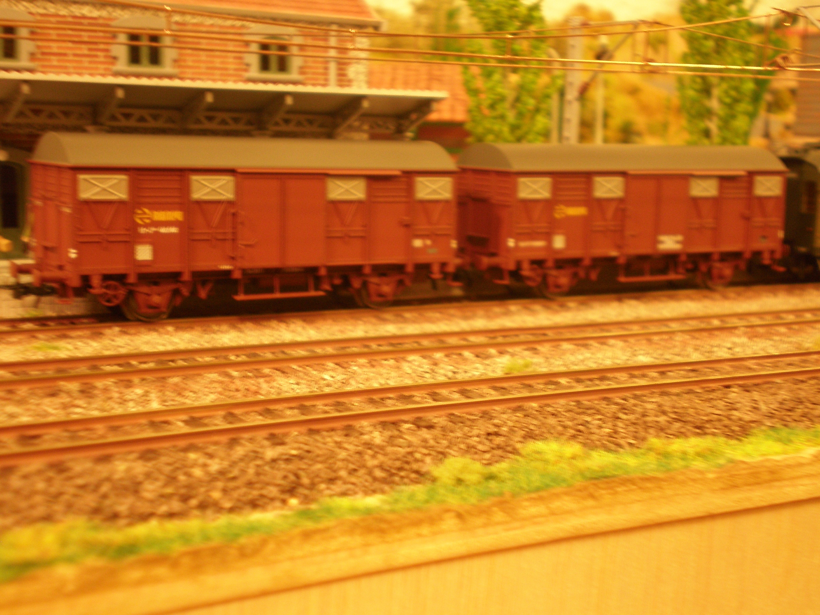

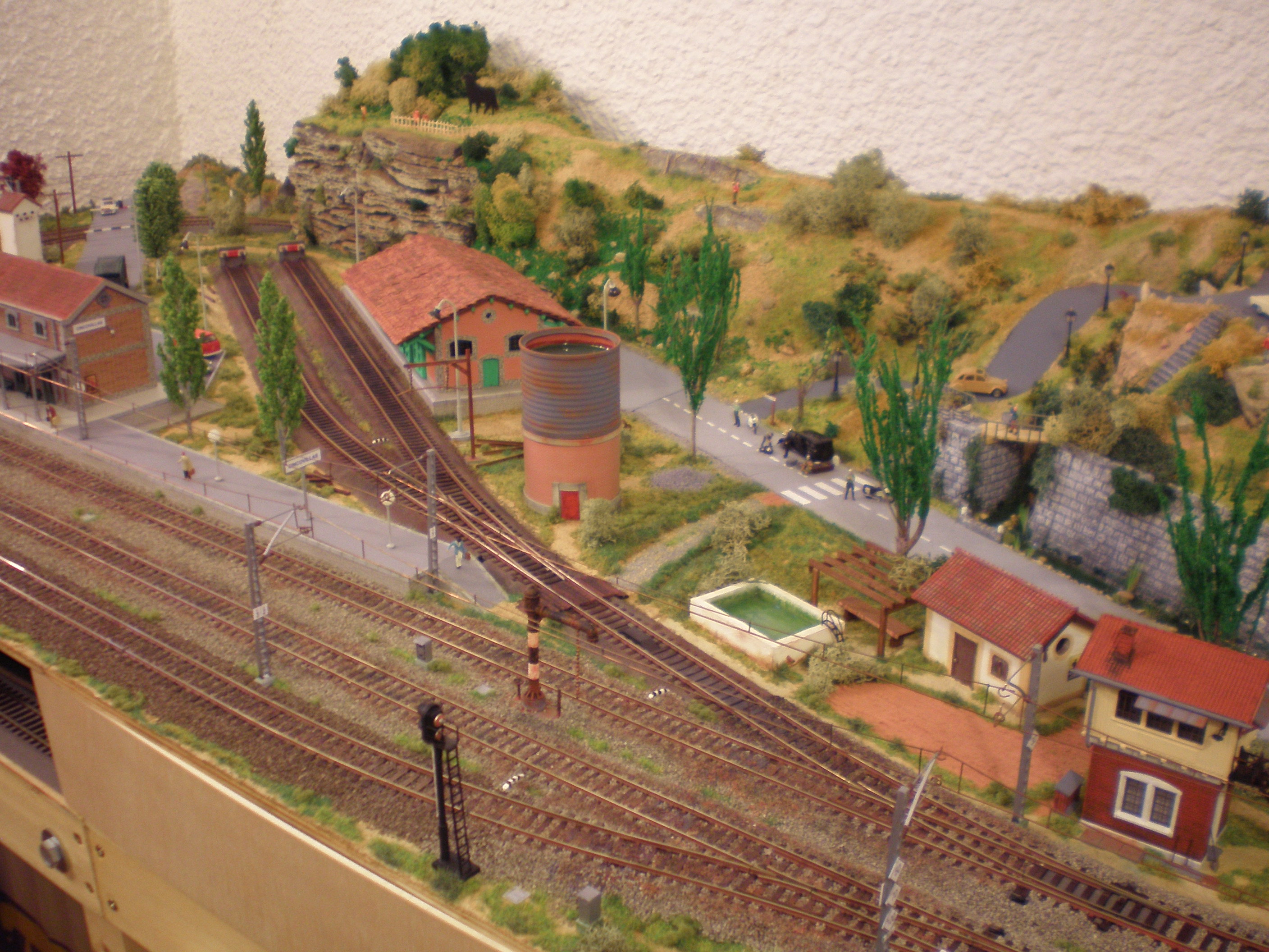

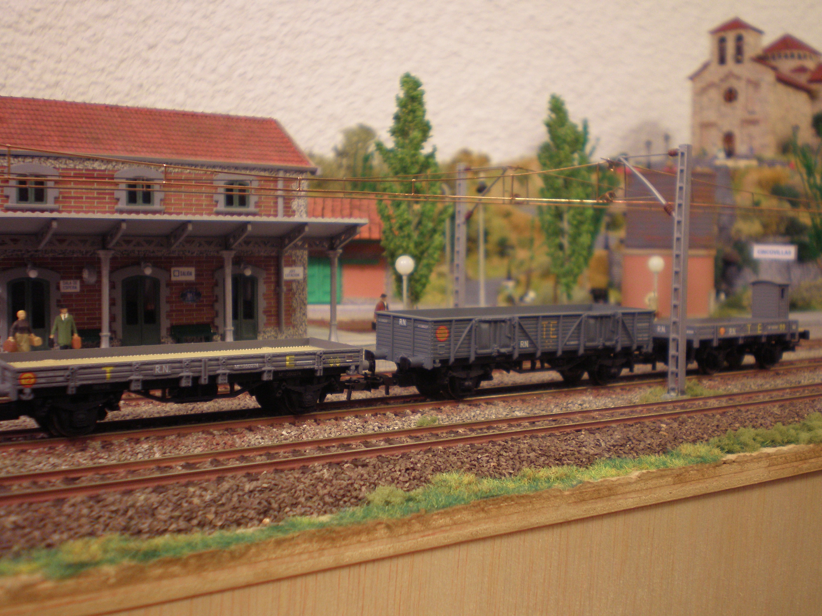

Hola Aitortxu, de la parte de atrás no puedo poner fotos, porque está pegada contra una pared, y tengo pendiente instalarle unas ruedas para poder moverla.
Te pongo unas fotos de vistas generales, aunque como no es muy grande, se ve pronto.

Me parece una de las maquetas mas bonitas que he visto recientemente, te animo a seguir enseñandonosla porque es preciosa. Yo no dispongo realmente de mucho espacio, asi que tu idea me ha gustado mucho en caso de que me decida a comprar H0. Que tal se comportan los desvios en curva? Tengo entendido que algunos corazones en curva no son del todo muy buenos y las pestañas descarrilan al pasar. El balasto se lo has aplicado encima de la via geoline de Roco? Es preciosa
Un saludo, Adrian :mrgreen:
Mensajes: 1448
Gracias por tus comentarios Adrián.
Los desvíos que tengo puestos en curva son de vía Roco Line con balasto y la verdad, se comportan muy bien, únicamente con vehículos largos y que son muy ligeros de peso, puede haber algún descarrilamiento, pero en general, muy bien, no tengo problemas.
Si te fijas, en el lado izquierdo tengo un desvío curvo después de otro curvo, pues tampoco da problemas.
Respecto al balasto, sólo los desvíos y algún tramo pequeño de vía es con balasto de goma, que he recubierto con balasto de piedra para que quede más real, el resto son vías Roco Line sin balasto, a las que se lo he añadido yo. Elegí estos desvíos porque el motor queda oculto, y estéticamente se gana mucho, además de ser mucho más simple el montaje que los desvío con motores bajo tablero.
Las vías del almacén son con balasto de goma, pero las he envejecido para que no desdigan mucho del resto.

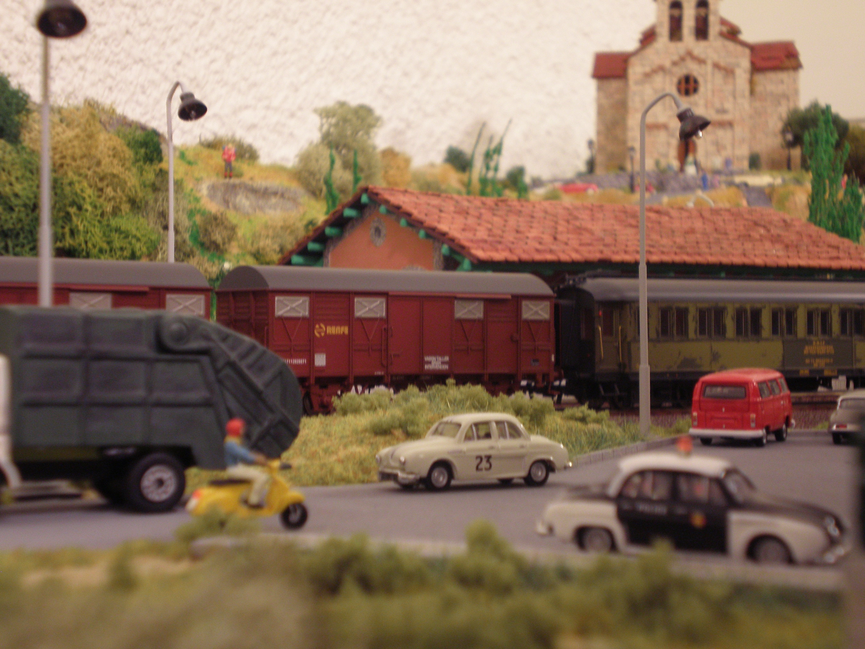

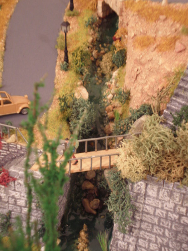

Un par de fotos para reanimar el hilo, que está en la UVI.
Saludos a todos
Cruce de omnibus y borreguero
Vista aérea del barranco que baja desde la iglesia

Me encanta la primera foto... anímate a hacer un módulo, esto sería para enseñarlo! :o
