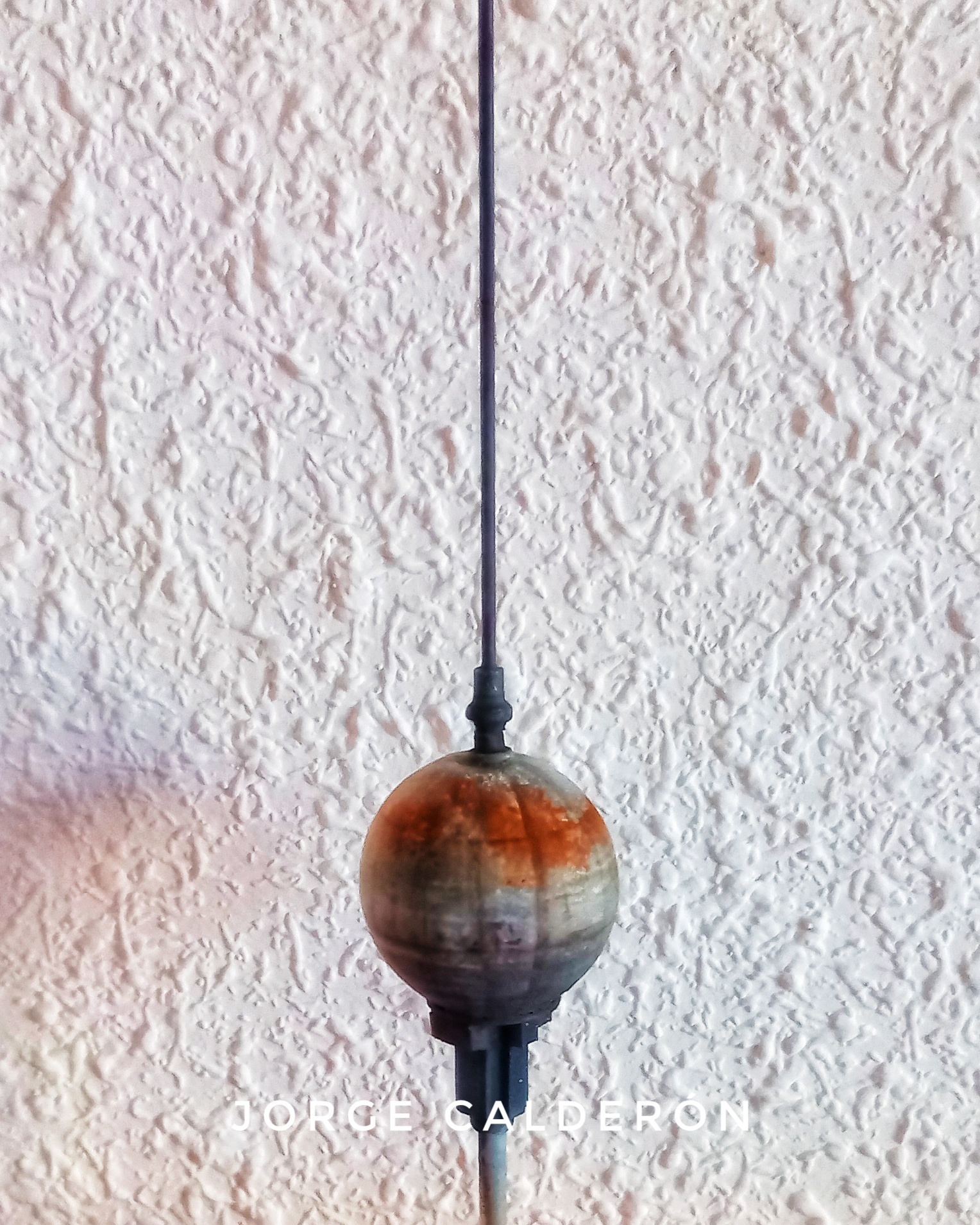

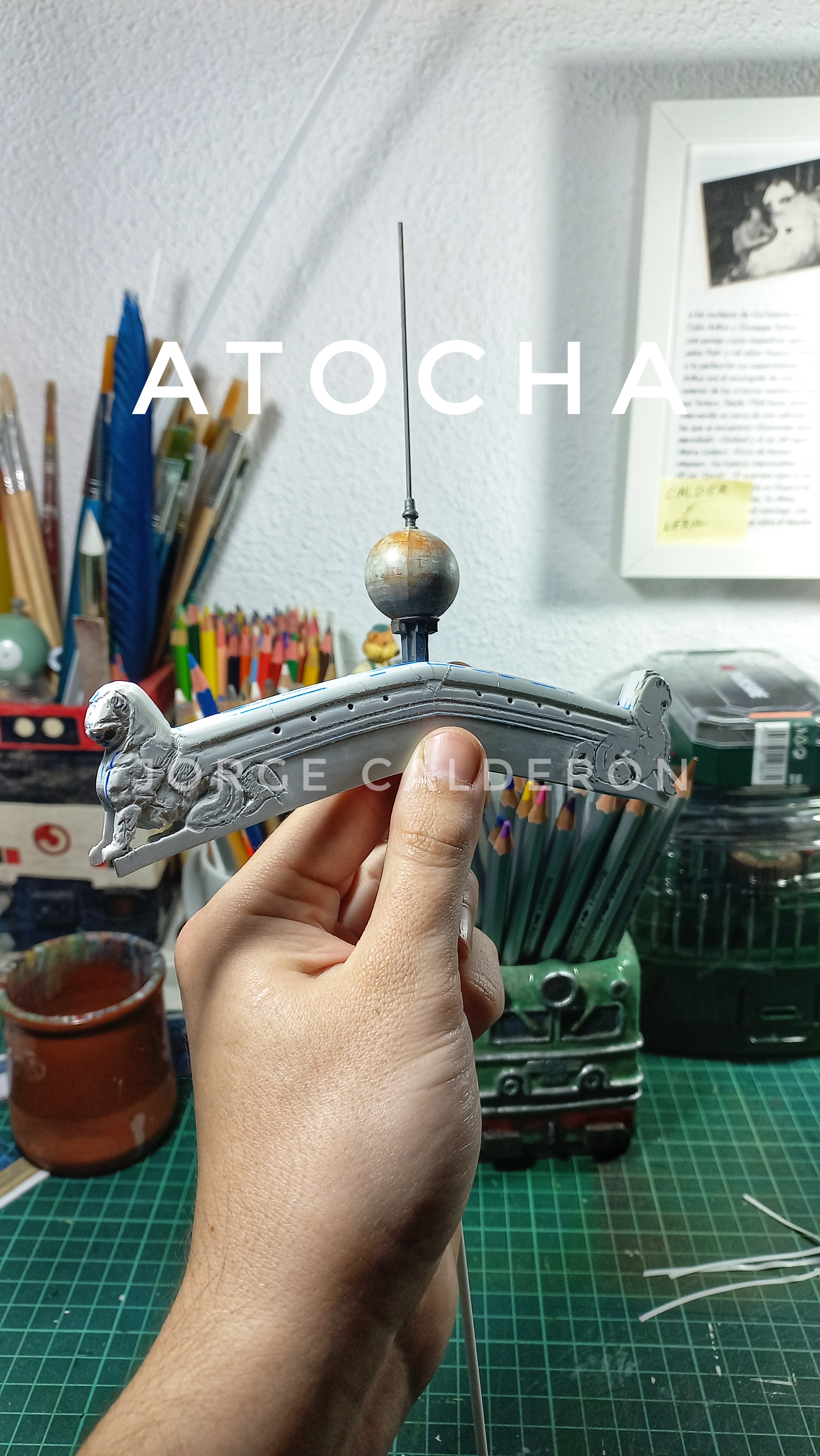

De momento no puedo desvelar más que la bola del mundo, que cuando se una a las gárgolas es probable que mute de color
Llevo el 60% del frontal, espero que para otoño ya esté el bastidor
Me falta información de como era la cafetería / restaurante por dentro, que lo dejaré sin hacer hasta que sepa la realidad

Estación de Atocha.
Menudo proyecto. Será un auténtico bombazo.

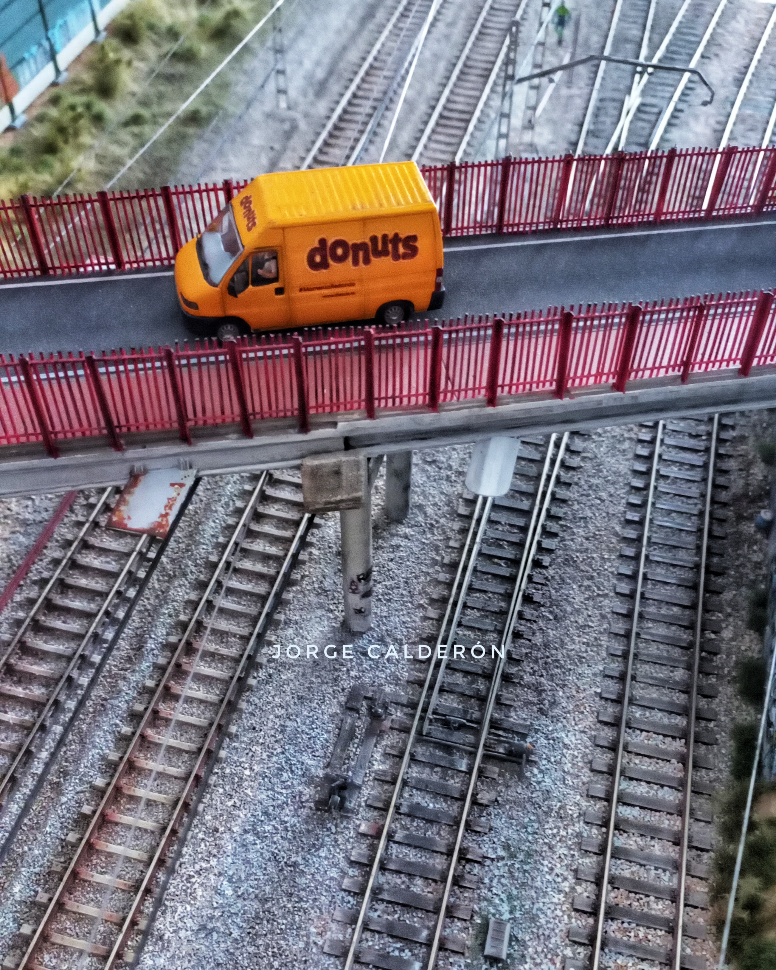

Sí es un proyecto a largo plazo al tallarlo a mano por completo.

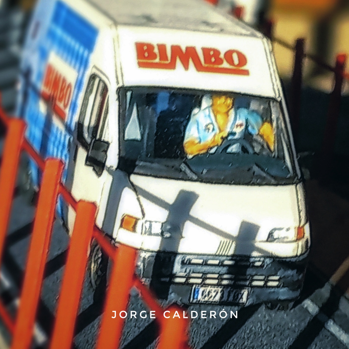

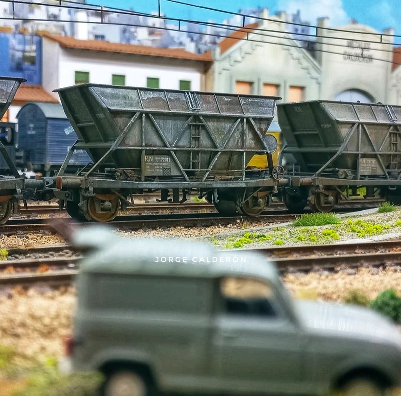

Por otro lado en el diorama del puerto seco pasa la furgo de reparto habitual para suministrar a los preisermanes...

¡Parece que le hubiera pillado el helicóptero de Tráfico! :lol:
Miguel B.
Mensajes: 147
Registrado: 30 Sep 2024 18:06
:lol: si que lo parece, el conductor va sin cinturón, y con el móvil en el bolsillo de la camisa, el brazo fuera con la ventanilla bajada... es posible!
En cambio la conductora de donuts es ejemplar
La he repintado porque me he vuelto un tiquis miquis. Venía con una pieza del morro blanca y algunas motas de polvo en la pintura amarilla. Un buen modelo y da ambiente. Es un regalo de Reyes que esperaba con ansia porque la fábrica está al lado y se ven a menudo tanto la de Bimbo como la de Donuts.
Y así queda en el módulo;

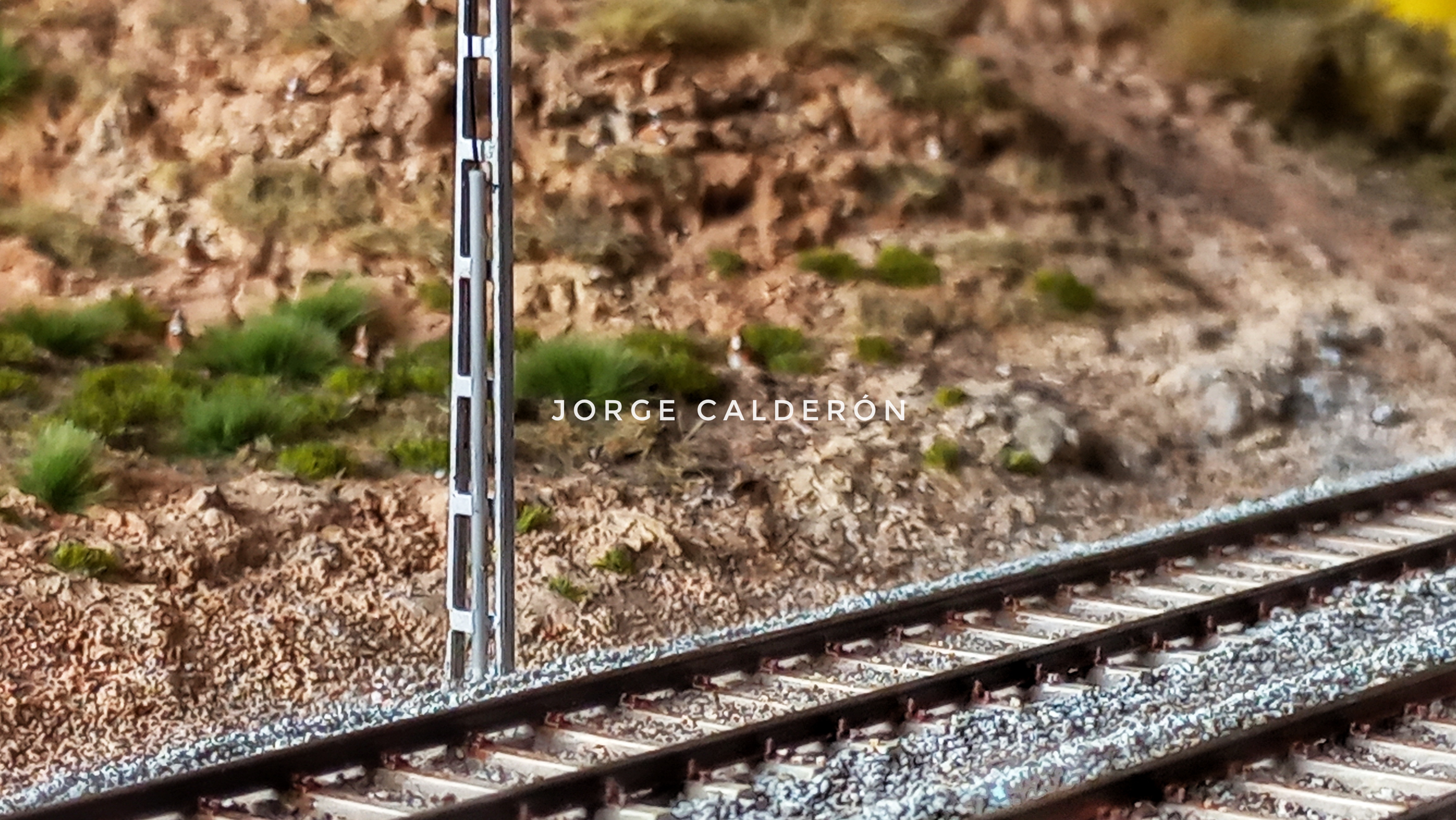

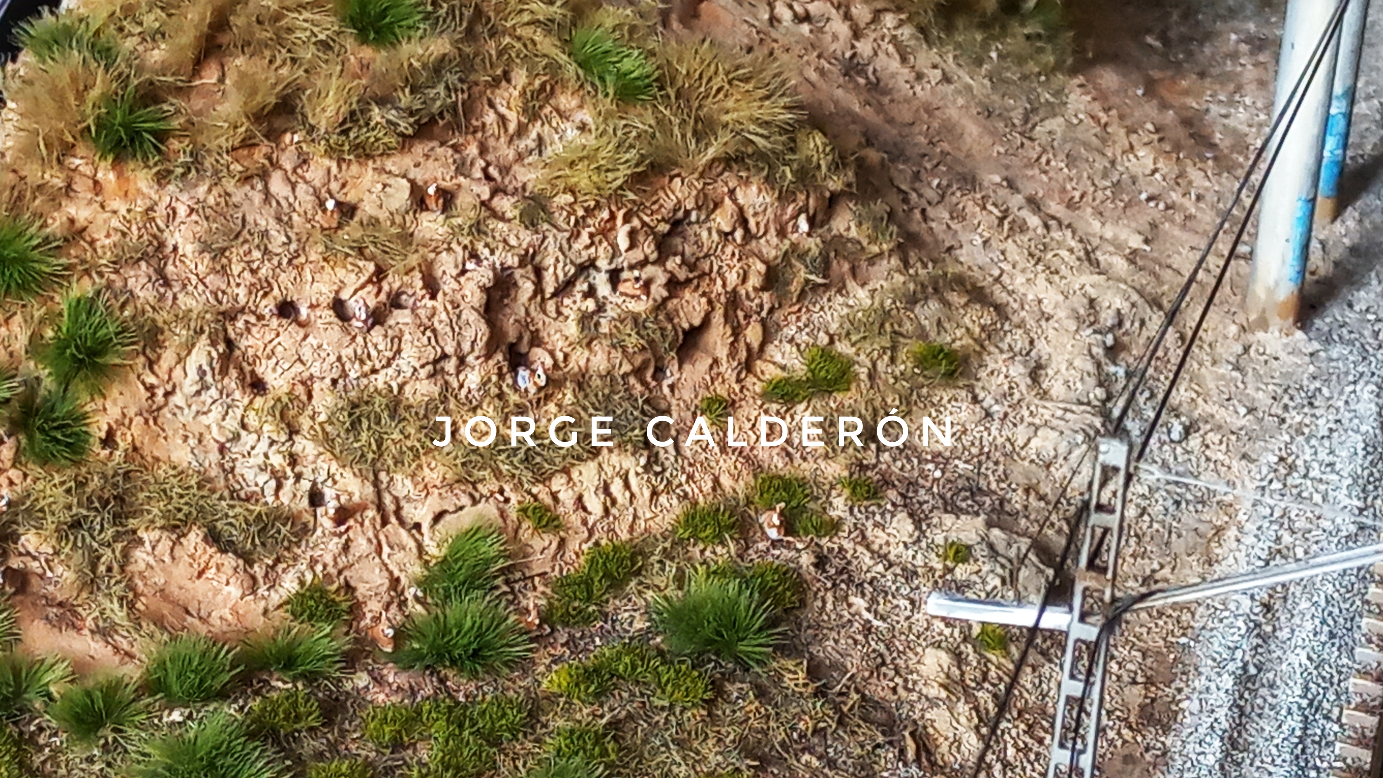

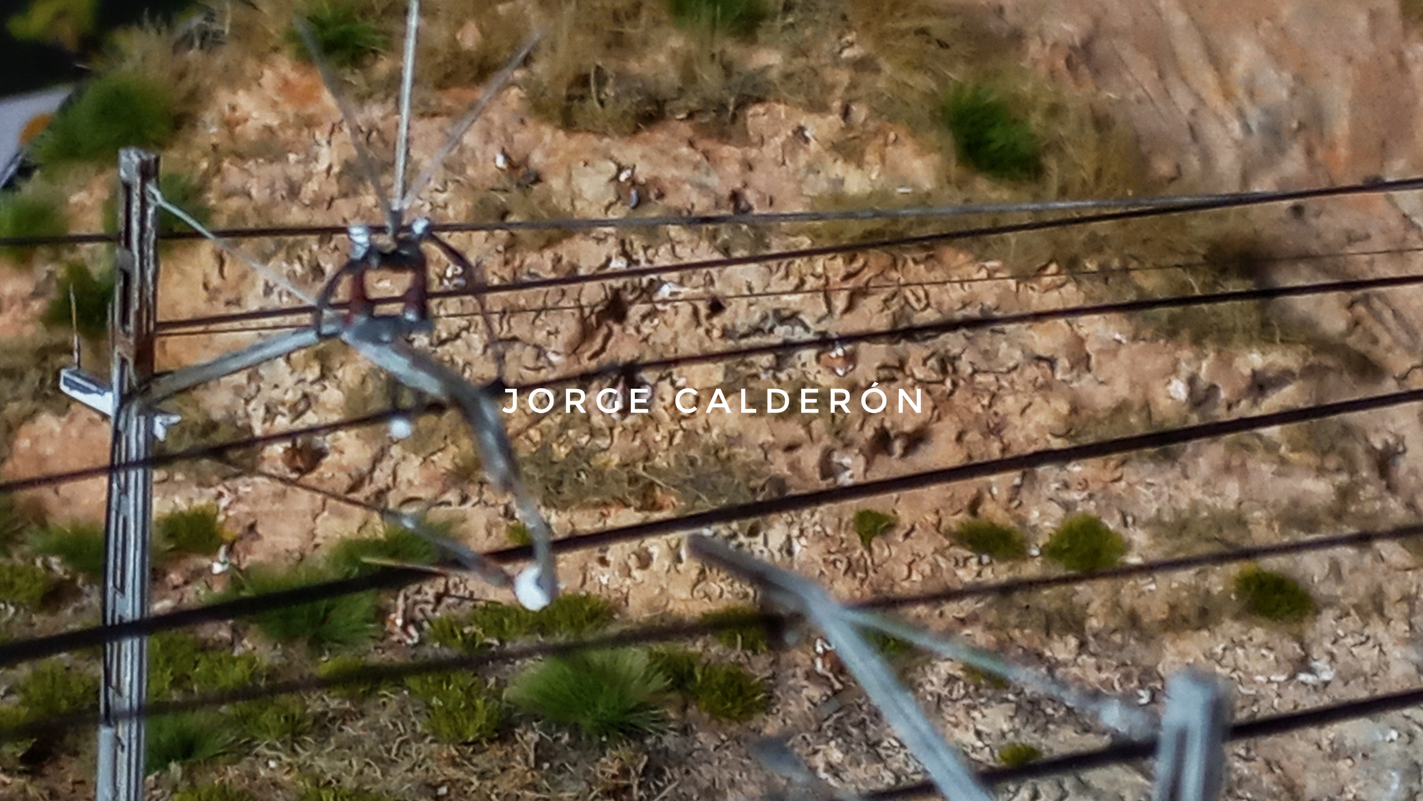

Hoy dejo unas fotos del módulo del puerto seco, que como algunos sabeís fue un reto de tallar todo a mano y mantener las medidas y proporciones reales así como los detalles, que en este caso son unas madrigueras de conejos que salían al atardecer a tomar el sol. También se aprecía la complejidad de la catenaria y la toma a tierra

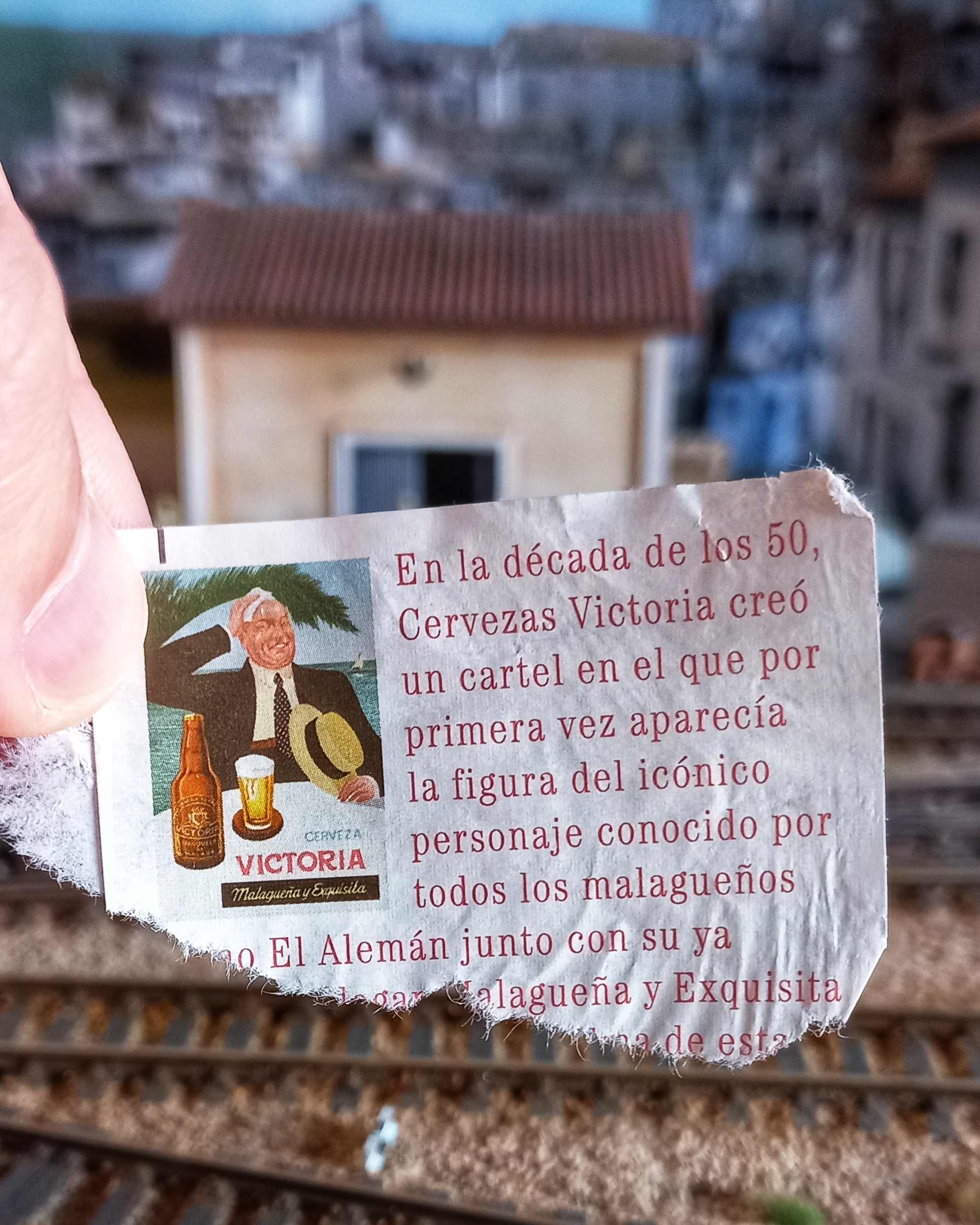

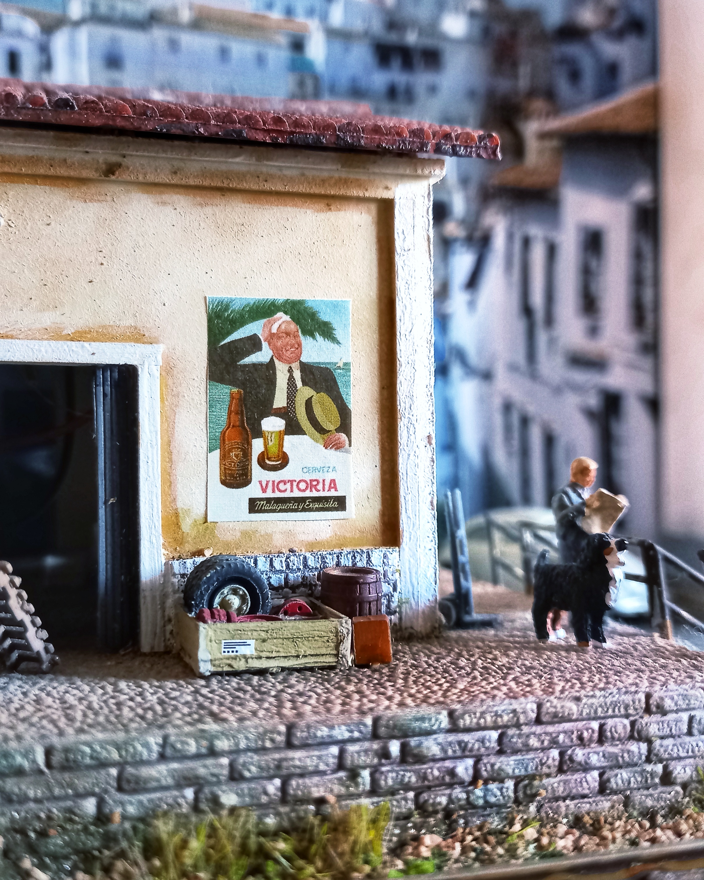

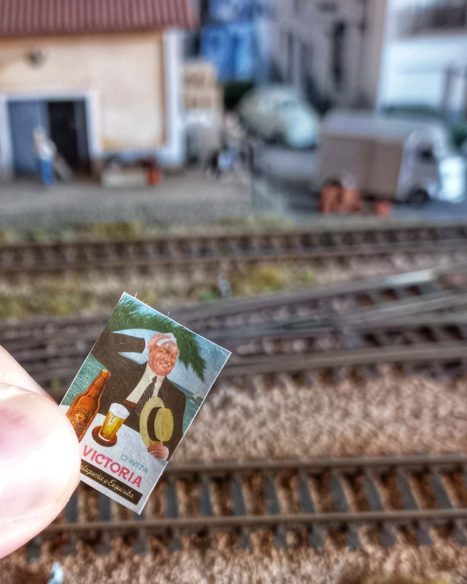

Aprovechando publicidad de una cerveza
Mensajes: 810
Registrado: 25 Sep 2016 15:17
Detallazo para es rincón...
Mensajes: 147
Quedó chulo si

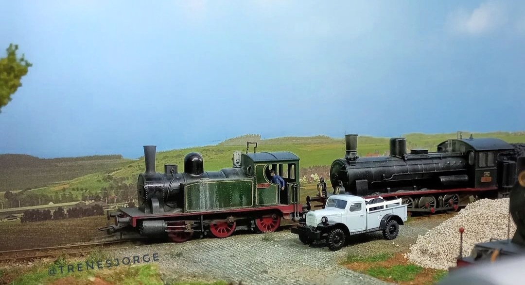

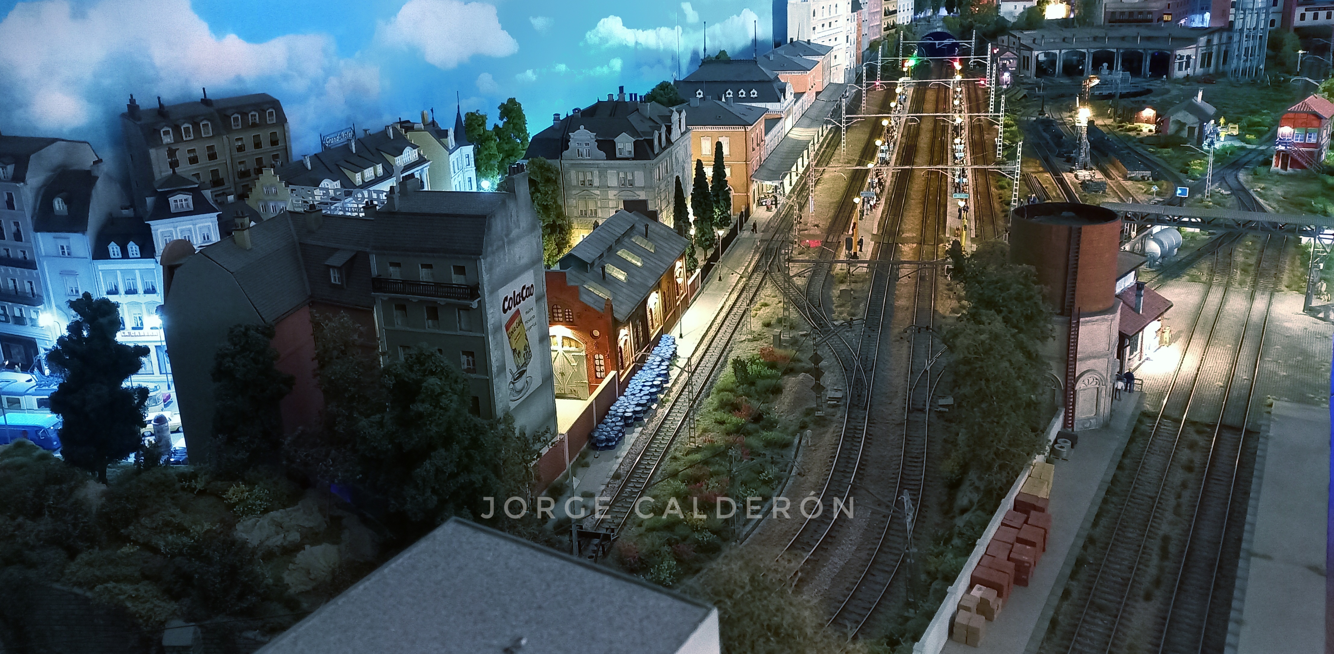

Otros rincones y detalles

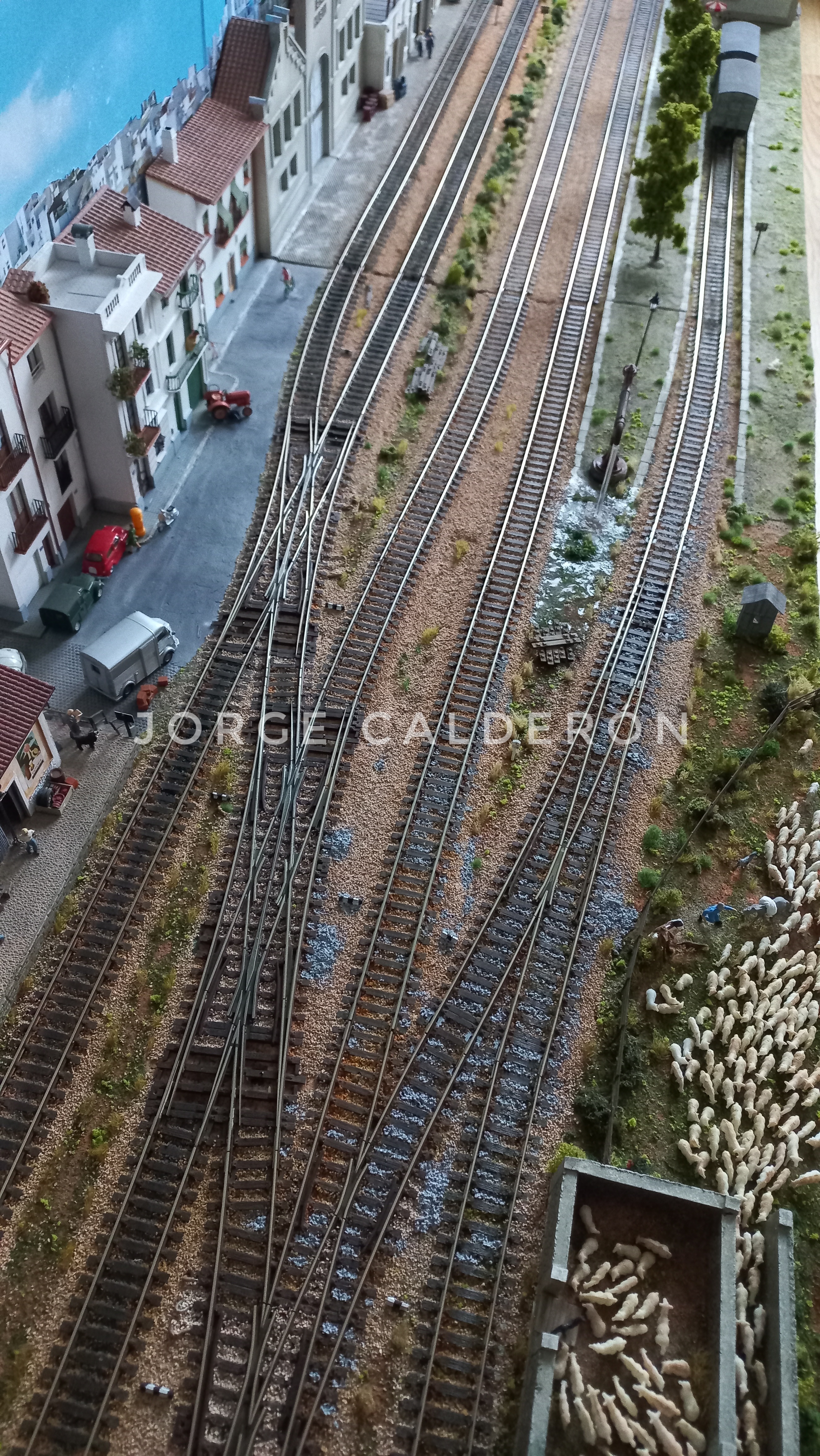

Restaurando los módulos
En el vídeo y fotos se ve como va quedando la reparación del balasto. Con el transporte se dañó bastante, faltando piedras entre las vías. También se dio más definición a los andenes que son de cartón pluma.
Entre los nuevos detalles está la aguada y el enorme charco basado en fotos reales.
Si se fija, las distancias son simplificadas y en cada poco tramo de vías se da un servicio; transporte de cerveza, de vino, electrodomésticos, metal, mercancías varias, maderas, ganado y lógicamente pasajeros. Todo pensado para mover vagones y hace juego con las industrias de otras maquetas.
Queda abrir los agujeros en el perfil del módulo para que sea compatible con la mayor parte de aficionados, que ojalá se unifique pronto.

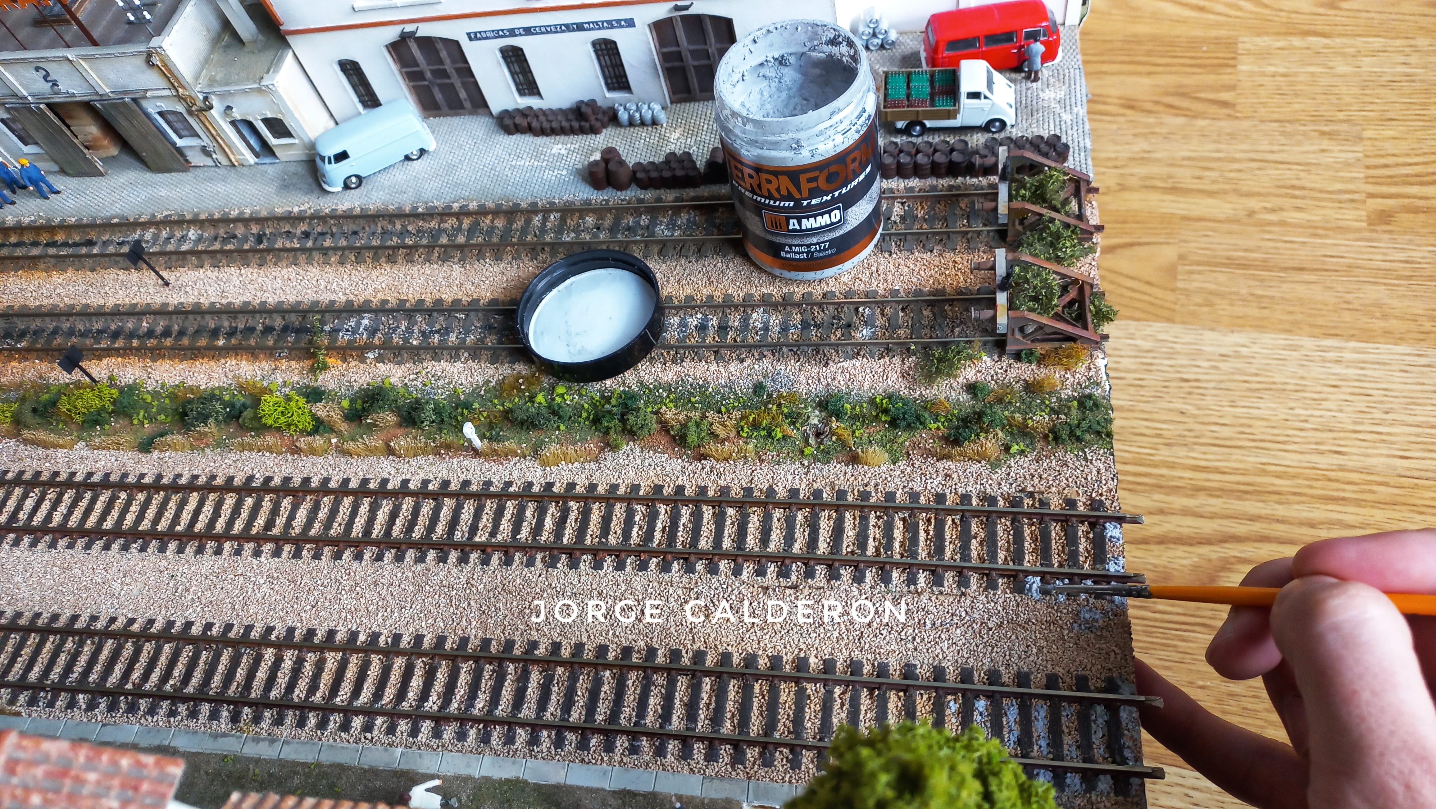

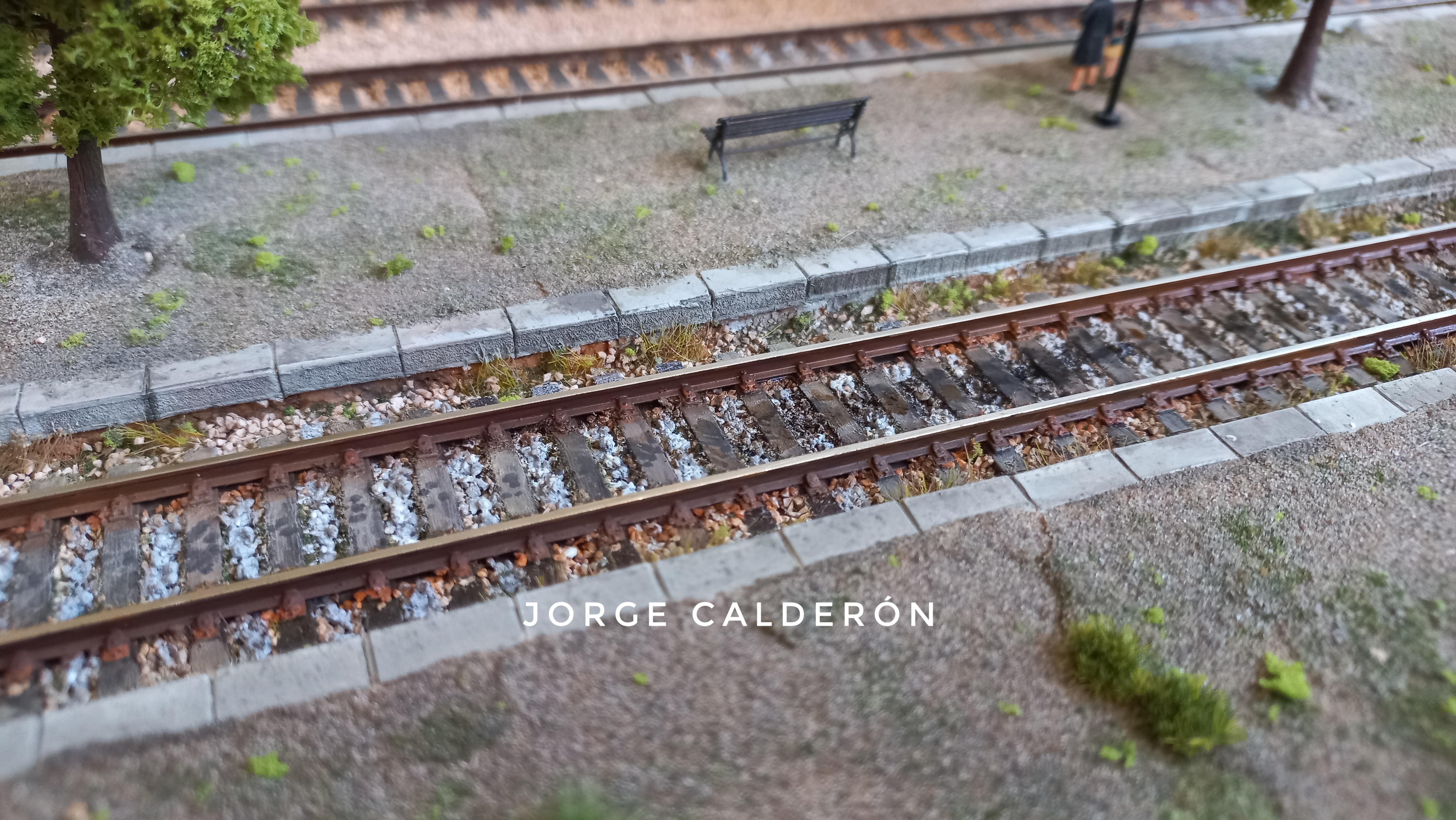

Buenos días Samuel,
Me alegra leerte. Casi todo es más tener paciencia mas que habilidad. Con el balasto se puede alargar el entretenimiento y mejorar bastante el detalle.
Subo otra foto, donde se está poniendo piedras con la textura de balasto de Mig Jiménez (ammo) en una zona que por uso se suele ir, que es la unión con otro módulo.
Hice un conjunto, que como dije en otro vídeo, es libre lo que hagamos dentro de los módulos siempre y cuando los extremos estén a normativa (antigua MQ para doble o más vías y para única la del foro) (acordaros de la altura en espacios públicos a partir de 2021 es a 1m las vías del suelo). El caso es que se ven las eclipsas cod 100 de Peco que entre los míos van soldadas y facilita y ahorra tiempo de montaje.
Lo malo de los conjuntos de módulos es que para establecer un plano, limita a un espacio. No es lo mismo tener varios módulos de 90cm que encajen dónde sea que un bicho de 9 metros o más como este.
Si se consigue unificar al perfil que subí a todas las maquetas, que es sólo abrir agujeros en el lateral, quedaría más bonito en eventos ver todo junto y aparte subiría el valor de cara a quien tenga que venderlos por espacio o unirlos con quien quiera.
Otro melón por abrir hubiera sido diseñar para los que tenemos sistema AC y DC de vías, una normativa que combine ambas en paralelo y permitir fusionar a la vista ambas, pero esto me temo que es más utopía que lo anterior
En fin, soñar es gratis pero tallar Atocha no, así que estaré unos días desaparecido.
