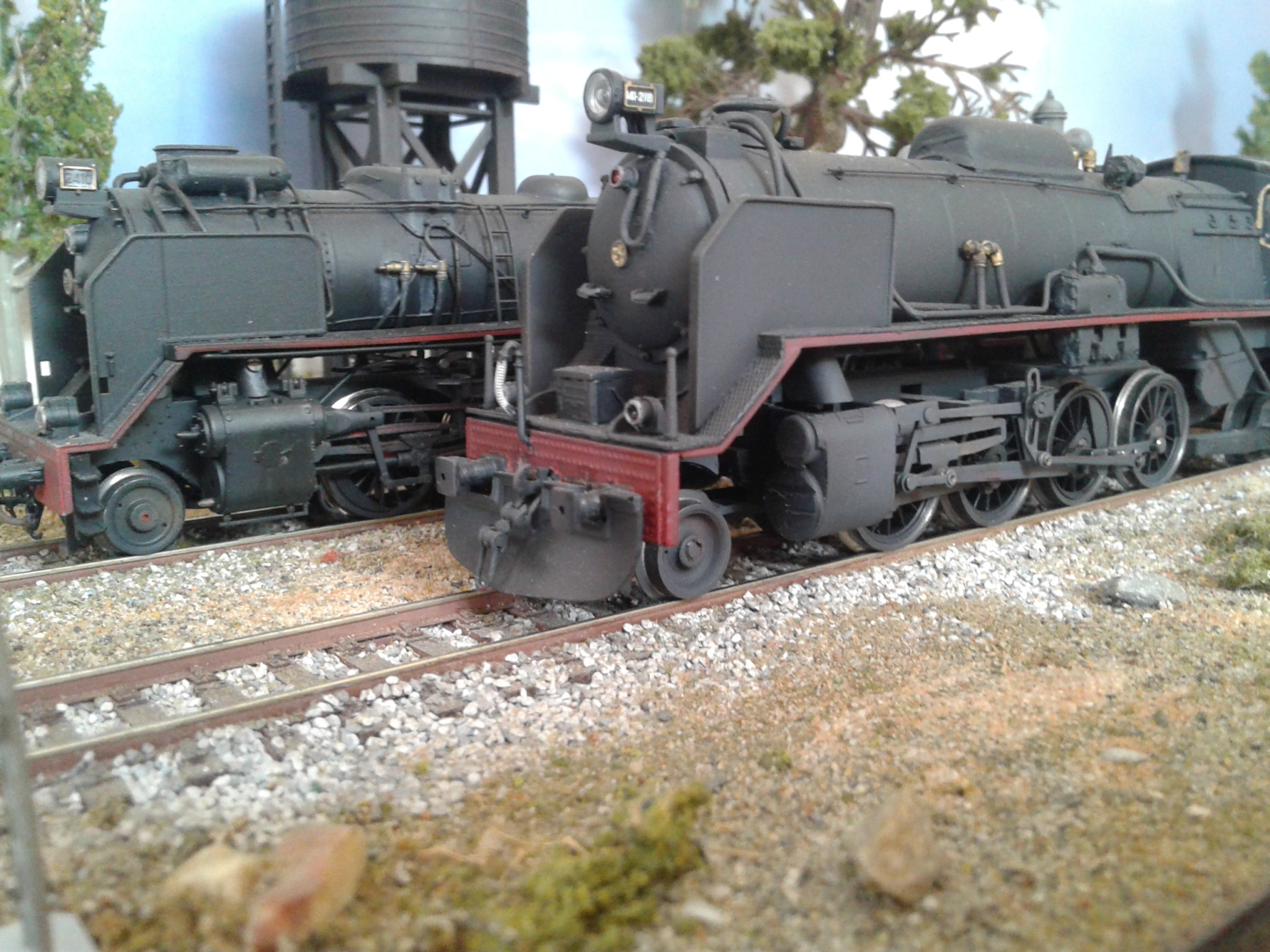

FROTAL:(Me recuerda a cierta foto)

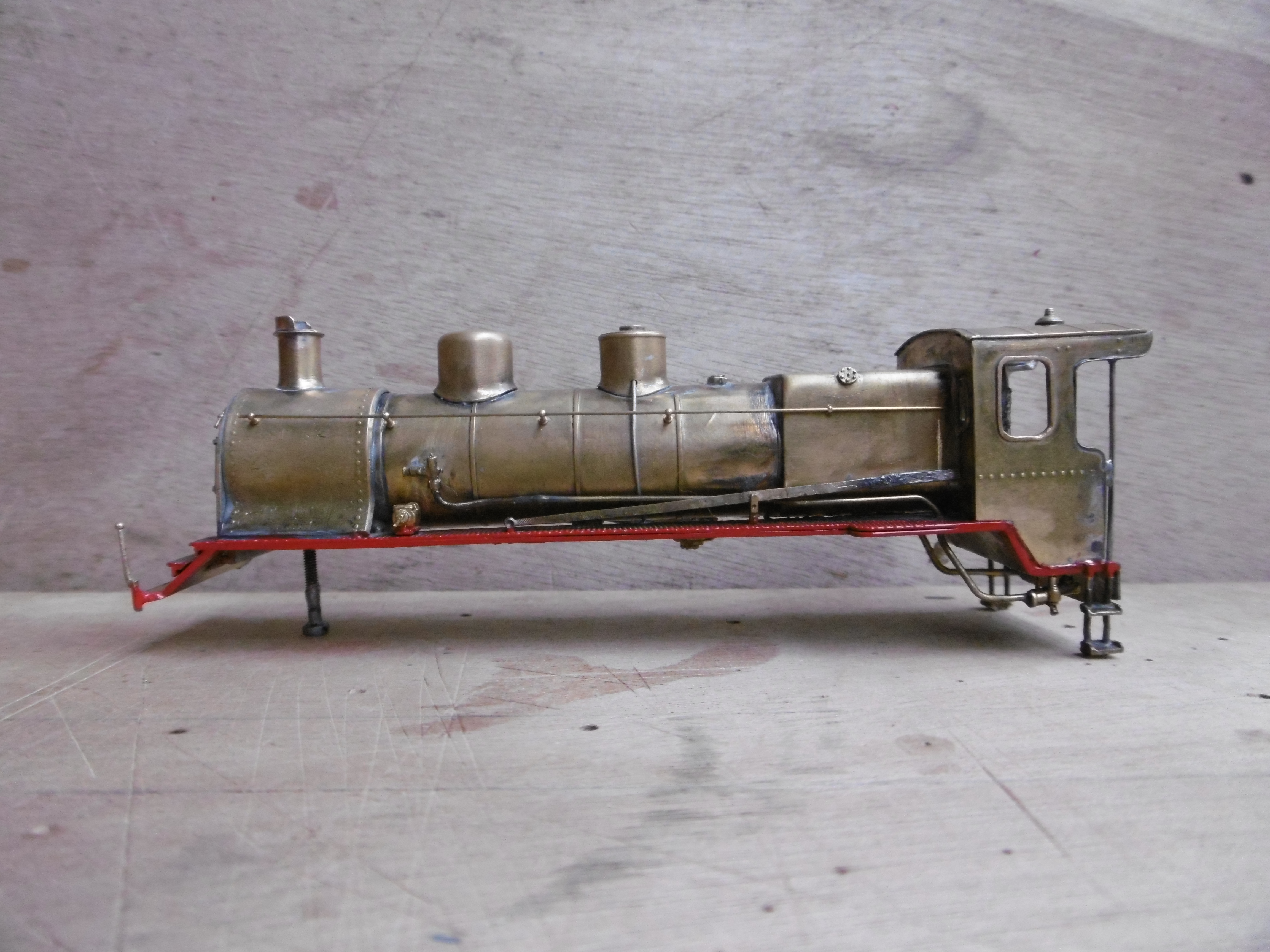

bakertalgo escribió:
Al final descartas el recrecido de la carbonera? Para una versión Norte aún podría valer, pero para una RENFE no creo. Lo digo para copiar el tuyo... Que todavía tengo que hacerlo :lol: :lol: :lol:
No seas cabron,y no me des mas trabajo .A este paso no acabare nunca :lol: :lol: :lol: .Saludos
El rigor ante todo. Por eso tardamos tanto en acabar las cosas, al menos yo. Si este hobbie tratara de rapidez.... Nos equivocamos al elegir afición.
Ya pero estoy muy cansado,se va a quedar sin recrecido.De hecho no es una maquina que me fascine.Soy un fanatico de las montaña.Y quiero hacer mas montañas de valvulas,por eso ha esta le tengo que dar purerta rapido.Saludos
Siempre podrás recurrir al recrecido de madera con posterioridad.
Si SEñor muy buena idea.Saludos

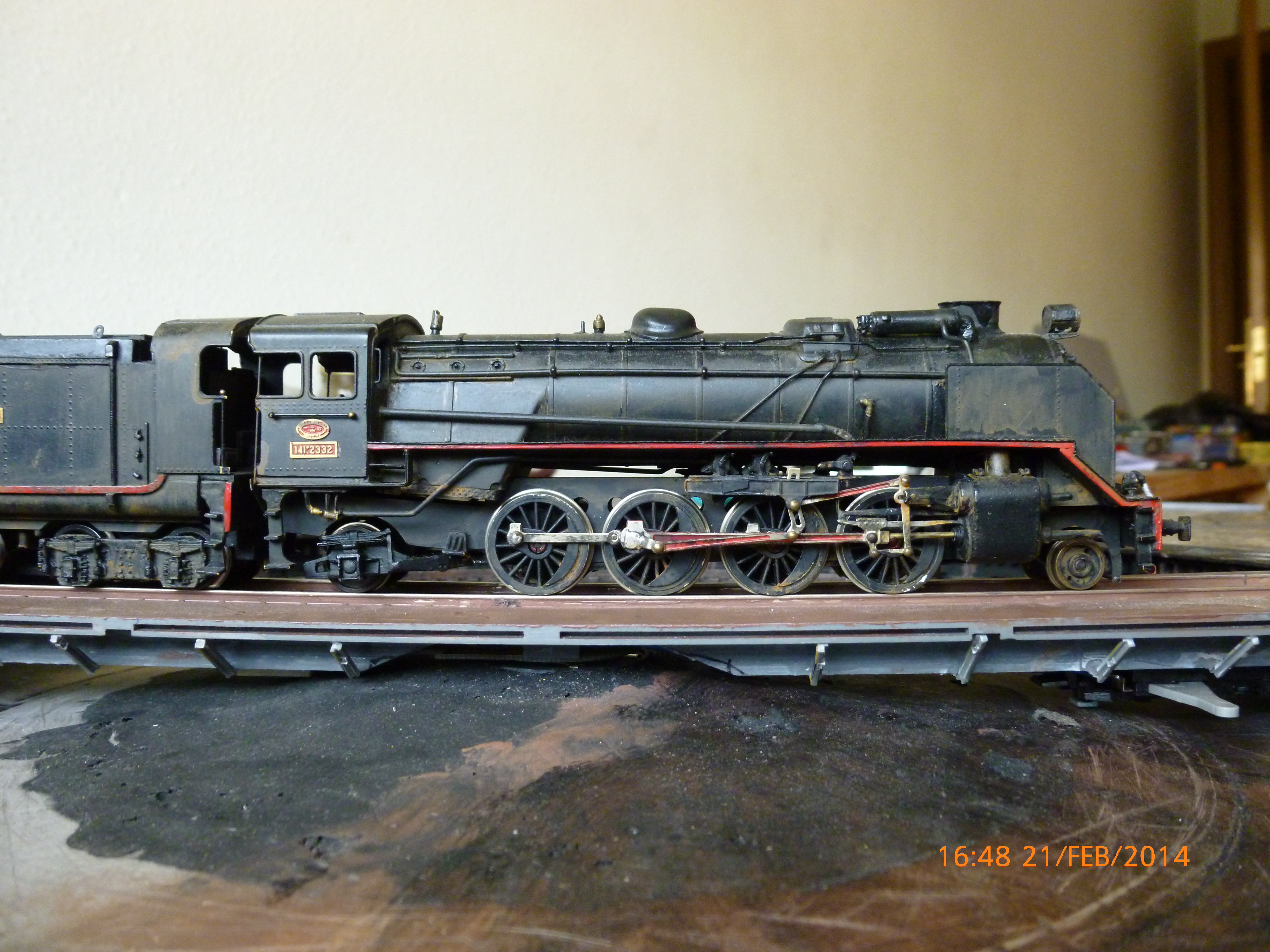

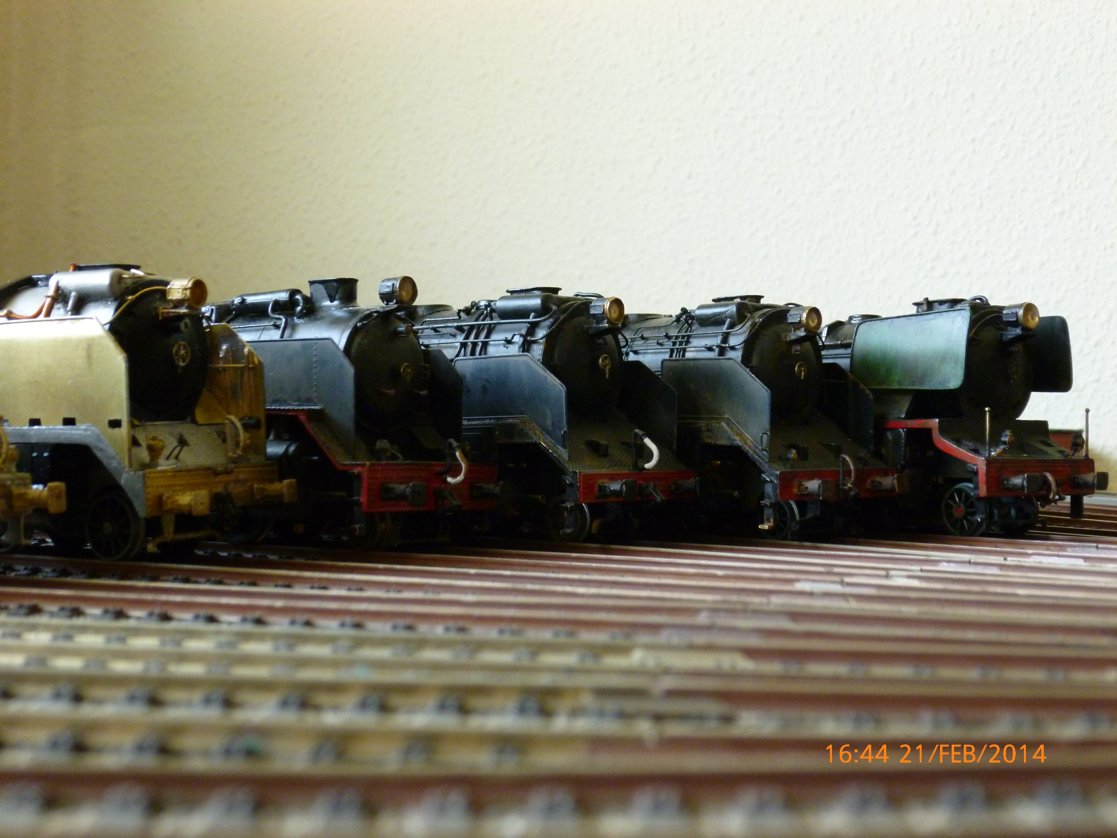

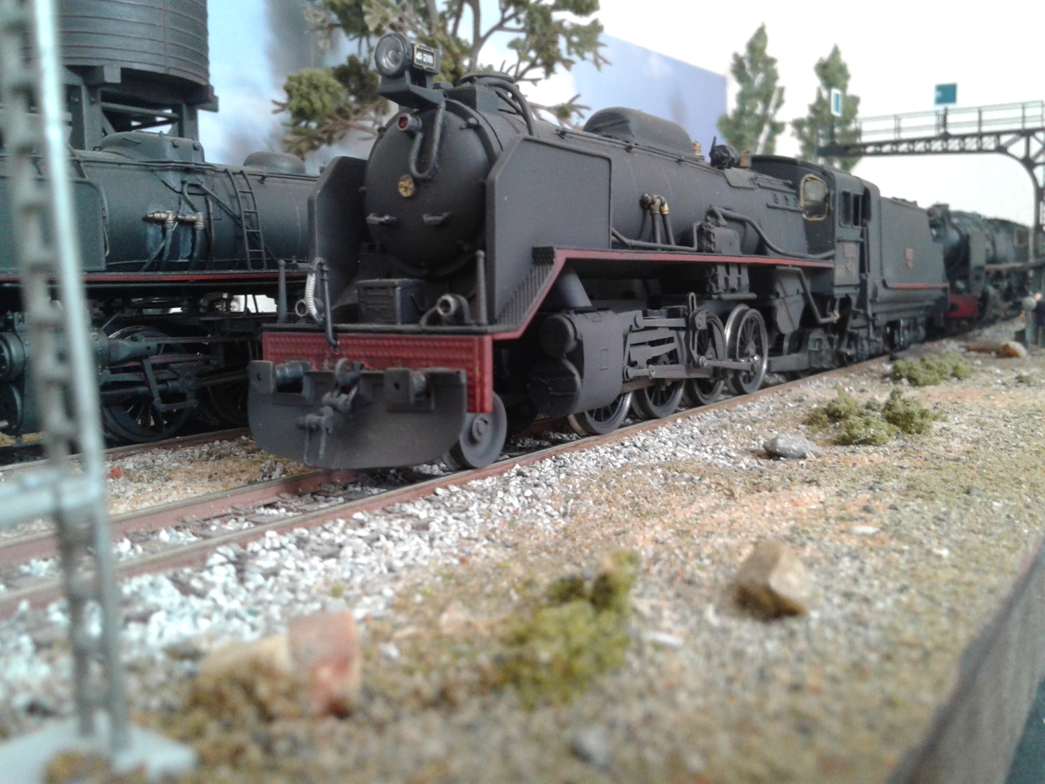

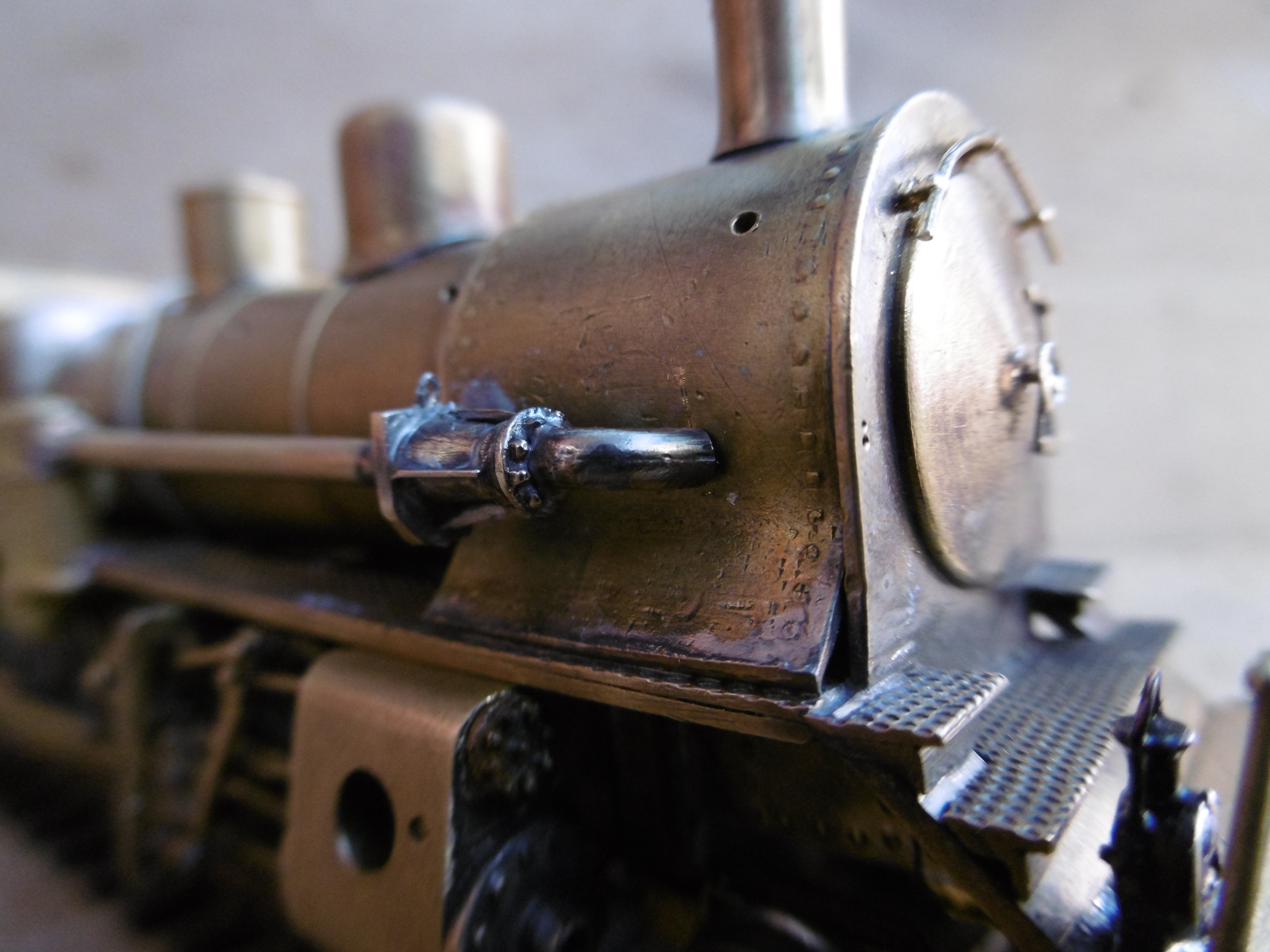

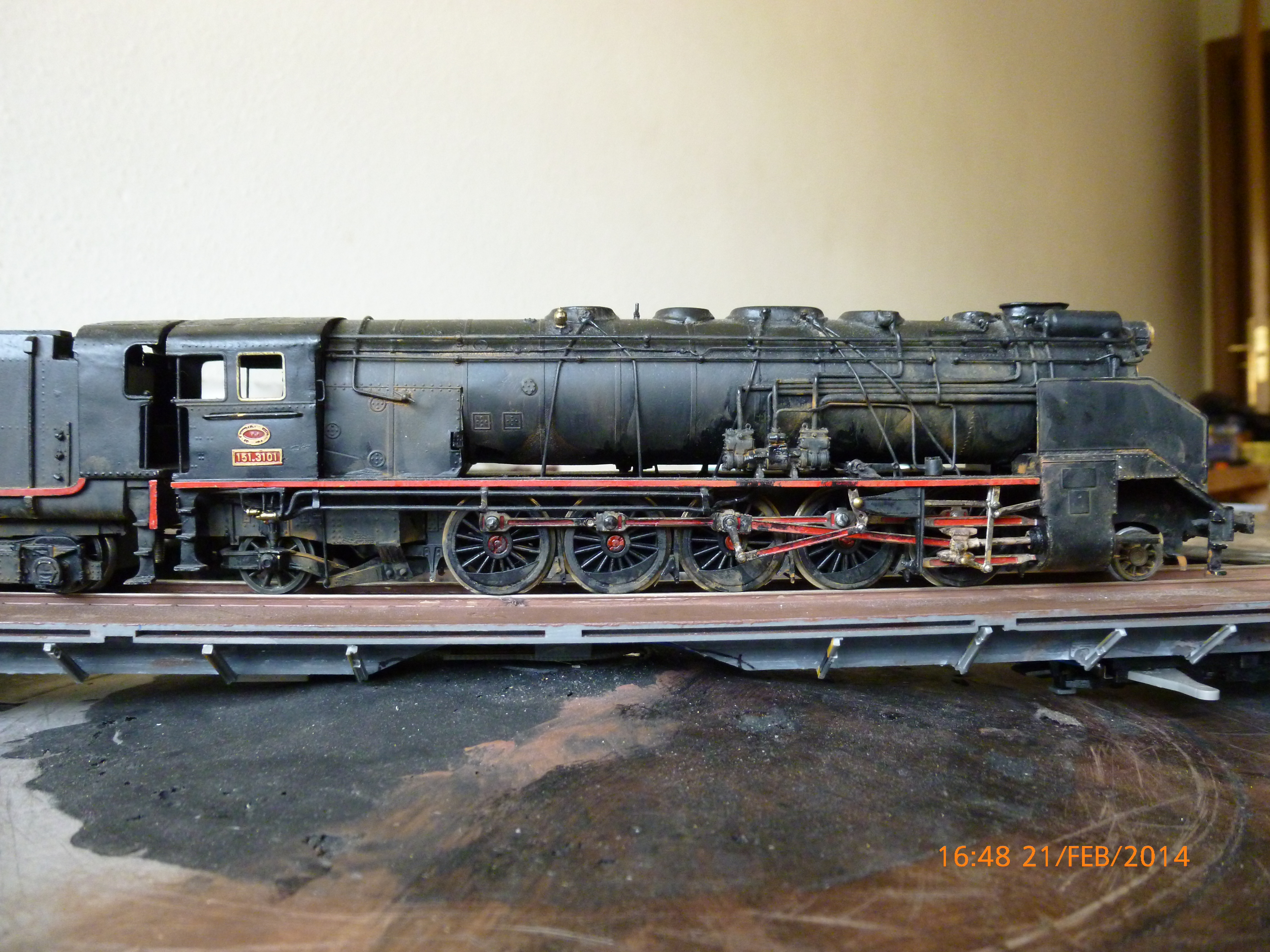

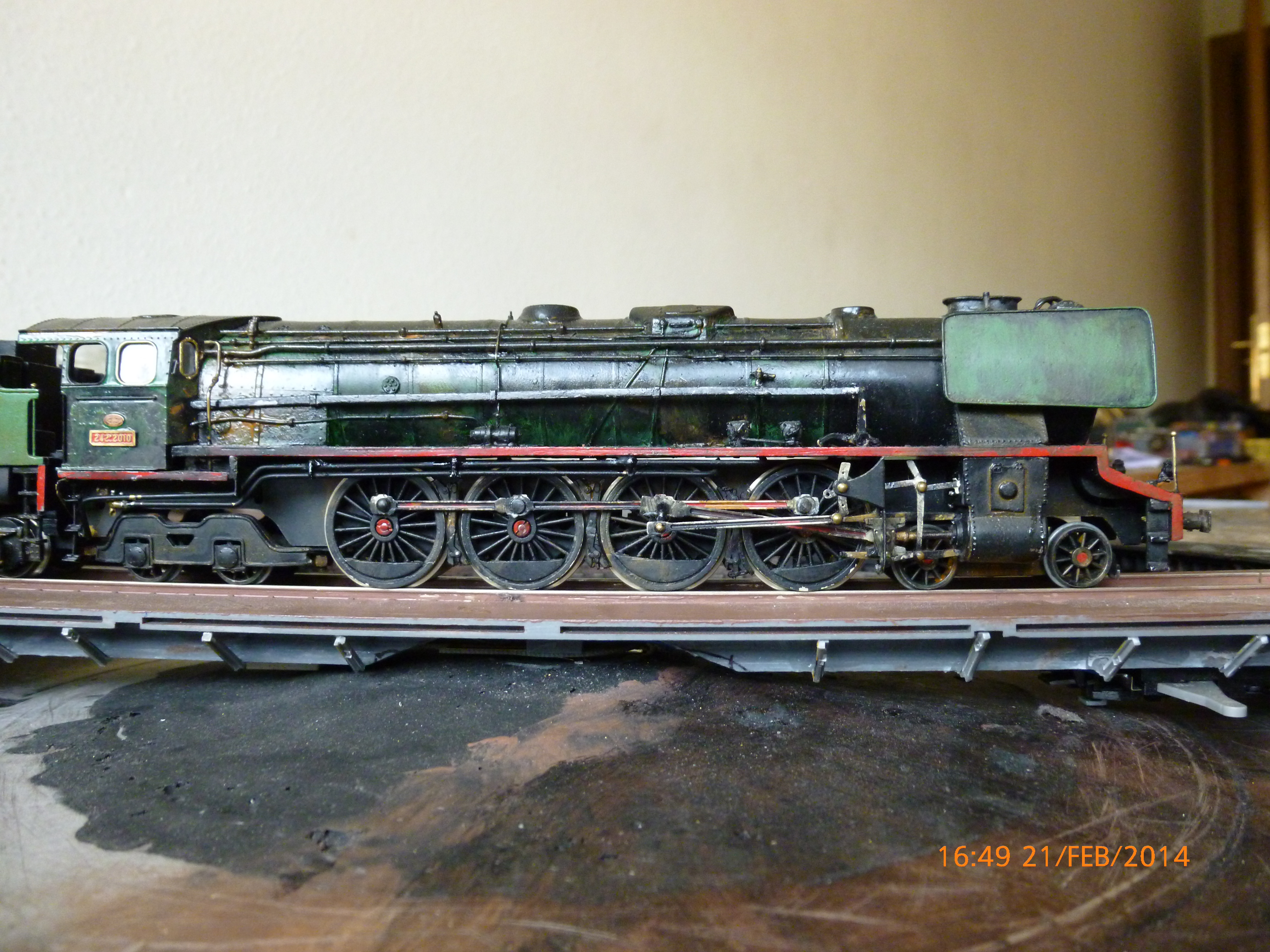

Hola 241 me referia a dar una patina una vez pintada, se trata de "Ambientar" la locomotora tal y como circulaban en sus tiempos marcas de cal aceite y restos de oxido sin pasarse lo que se consigue es dar un aspecto usado a la locomotora.
Esto es solo una opinion muy personal, es tan licito hacerlo asi, como dejarlas impolutas a gusto de cada uno esto no varia en nada la belleza del modelo.
yo todo mi material lo tengo llamemoslo "vivido" pero como digo es a gusto de cada uno.
mis felicitaciones de nuevo por tan sensacional coleccion de locomotoras.
te muestro una foto de uno de mis modelos patinados.

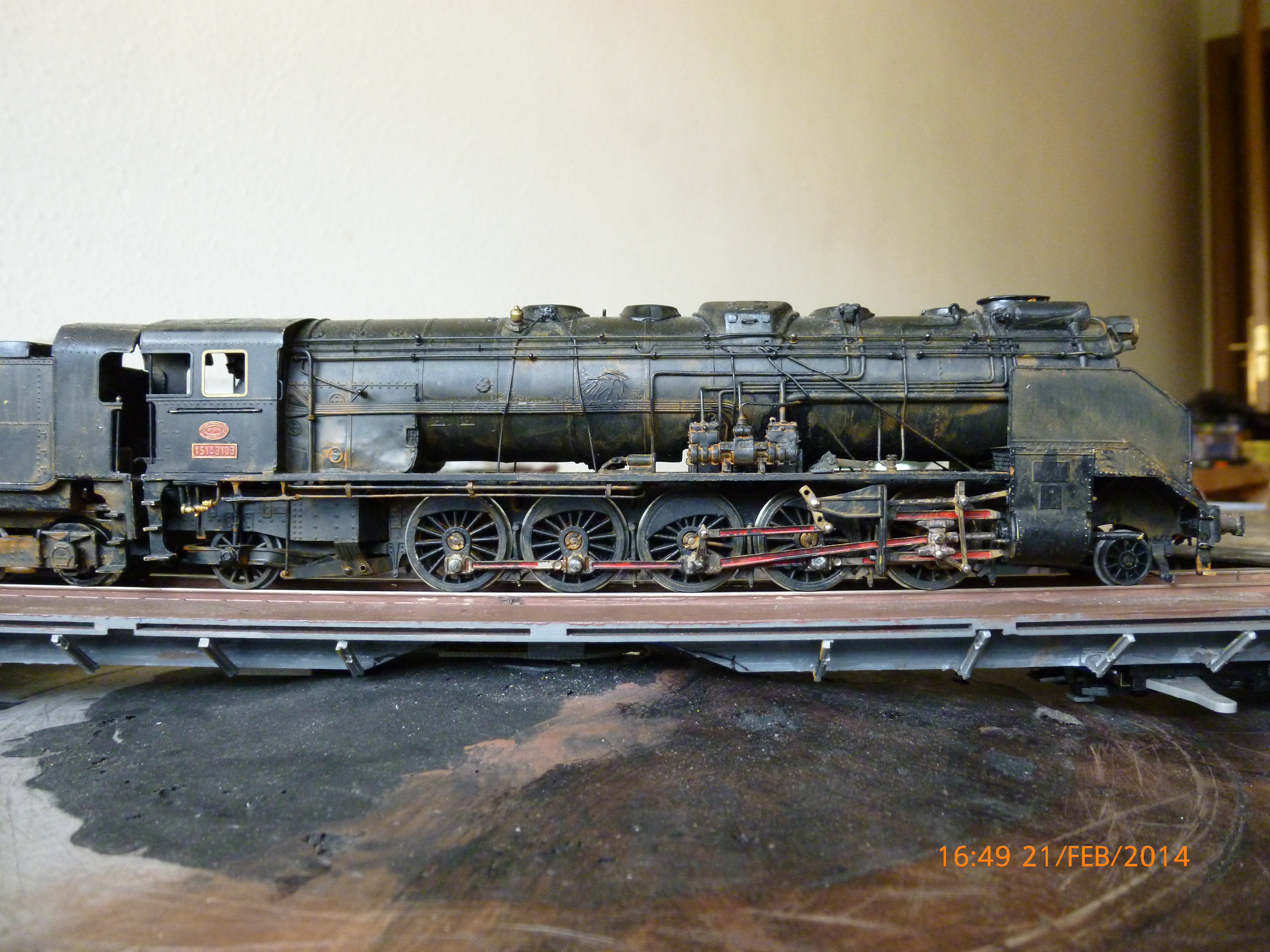

Mensajes: 1021
Registrado: 09 Ene 2017 22:13

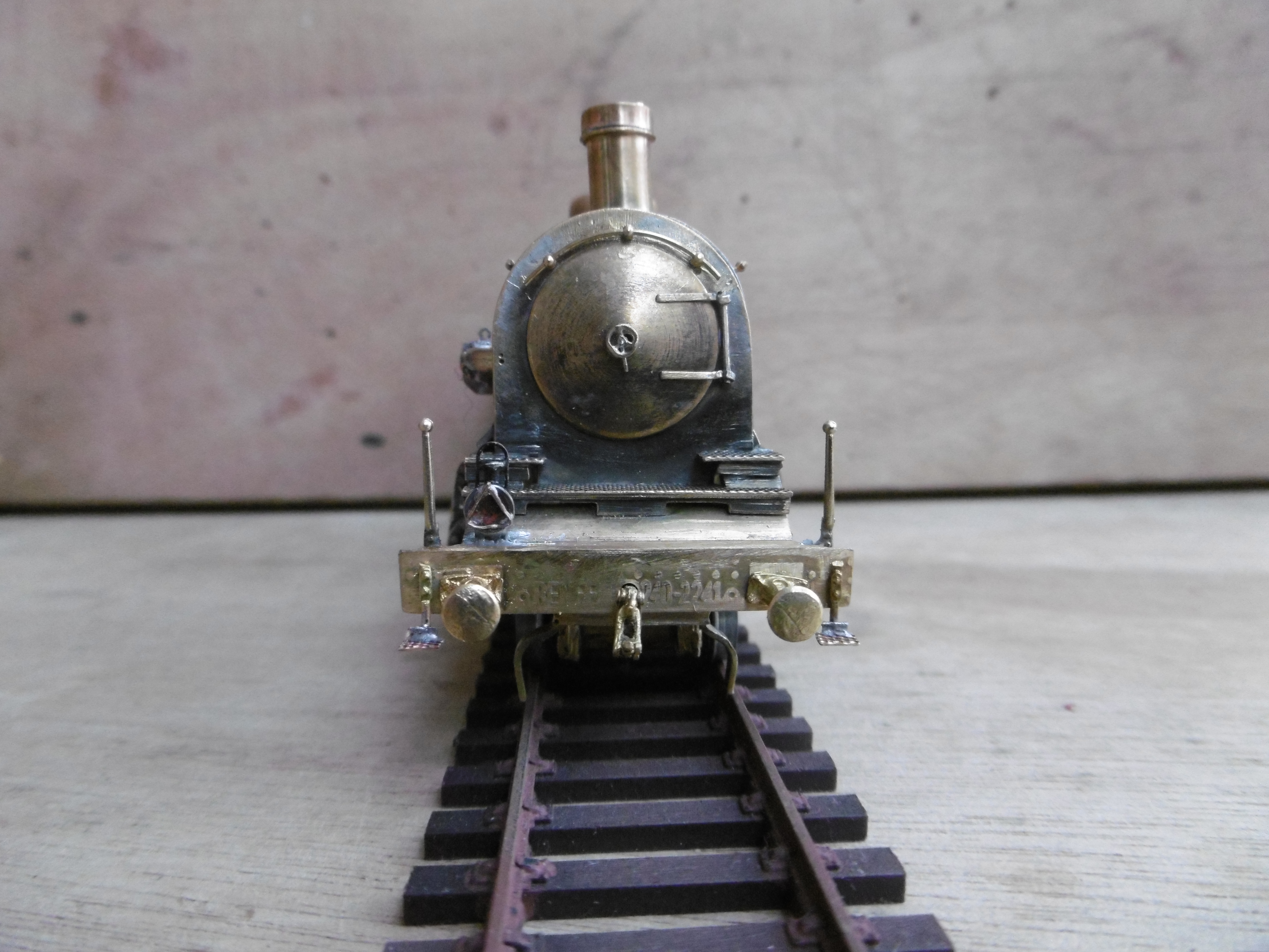

Muy bonitas las Mikado.Hubo una epoca pasada que tambien las envejecia a qui te las muestro.Saludos
Mensajes: 3846
Registrado: 27 Ene 2011 19:20
Unos envejecidos, para mi gusto, muy logrados, sobre todo el óxido. Aunque yo prefiero los modelos salidos de "fabrica". :)
Saludos desde Barcelona.
Mensajes: 1021
Yo tambien prefiero las locomotoras nuevas.Si el deposito las mantenia correctamente(ejemplo el libro :renfe a todo color1964)las locomotoras son negras satinadas con cierto brillo.Es como todo si no lo mantienes o cuidas ,entra en estado de abandono y dejadez.Saludos

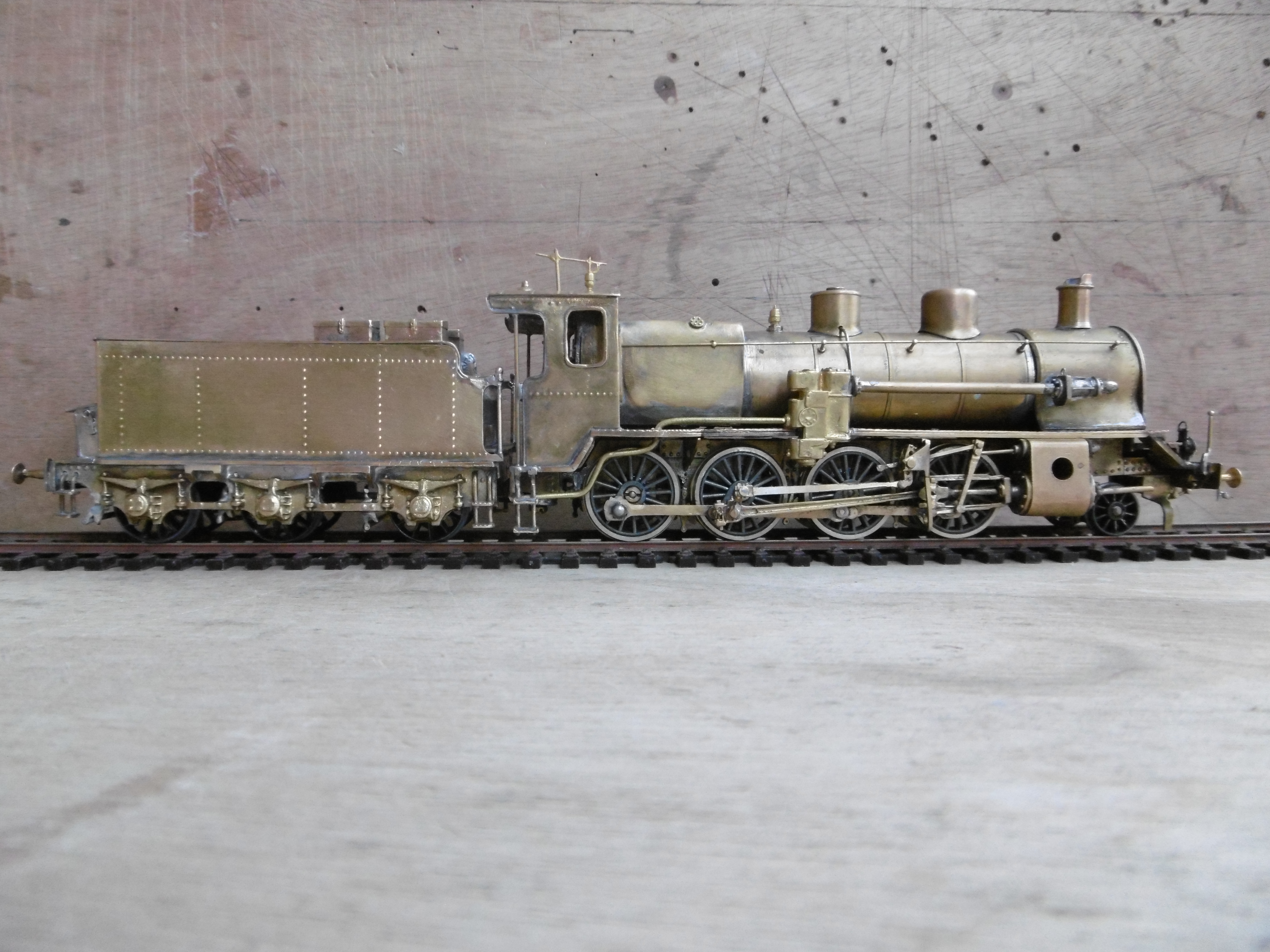

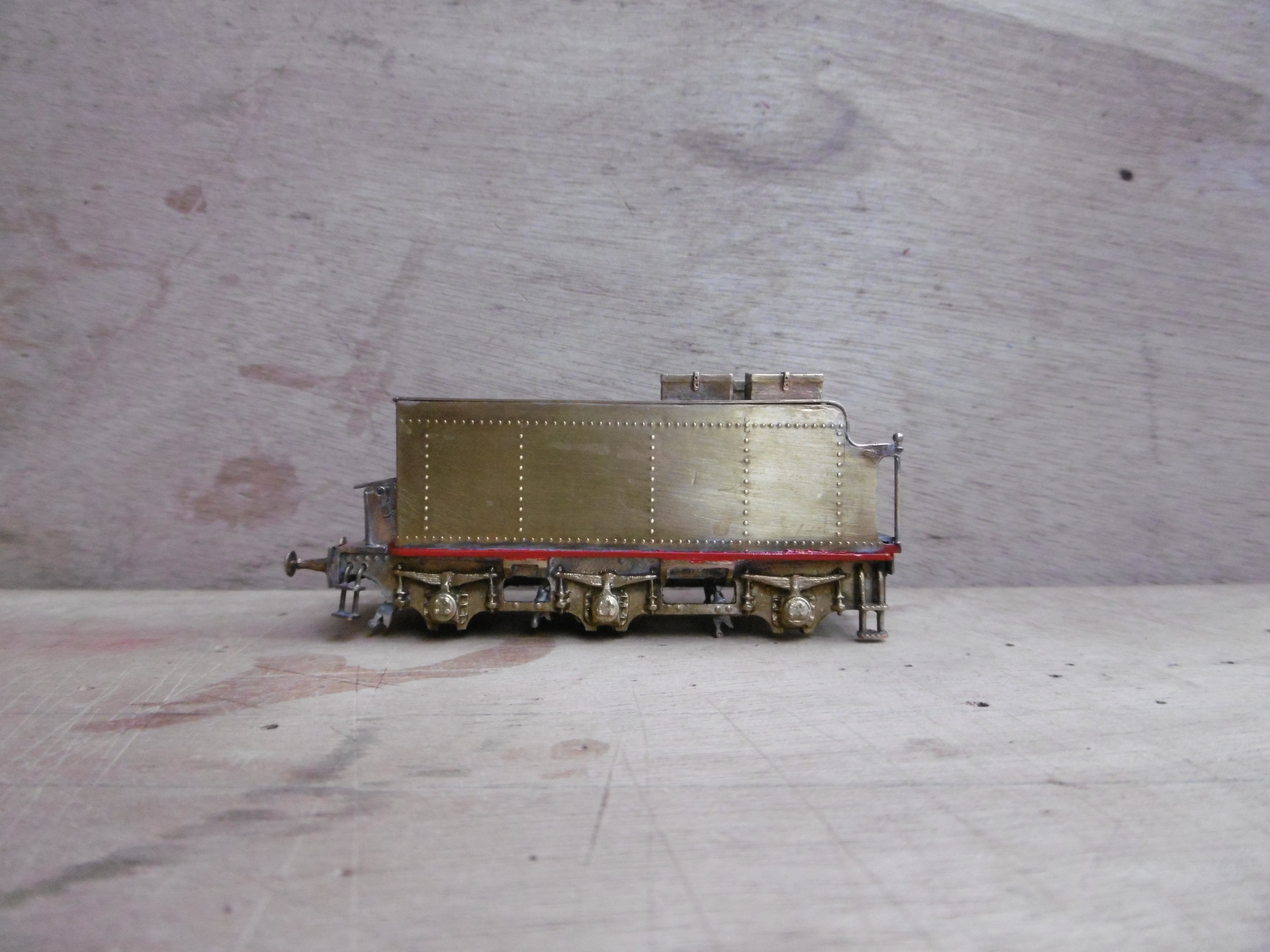

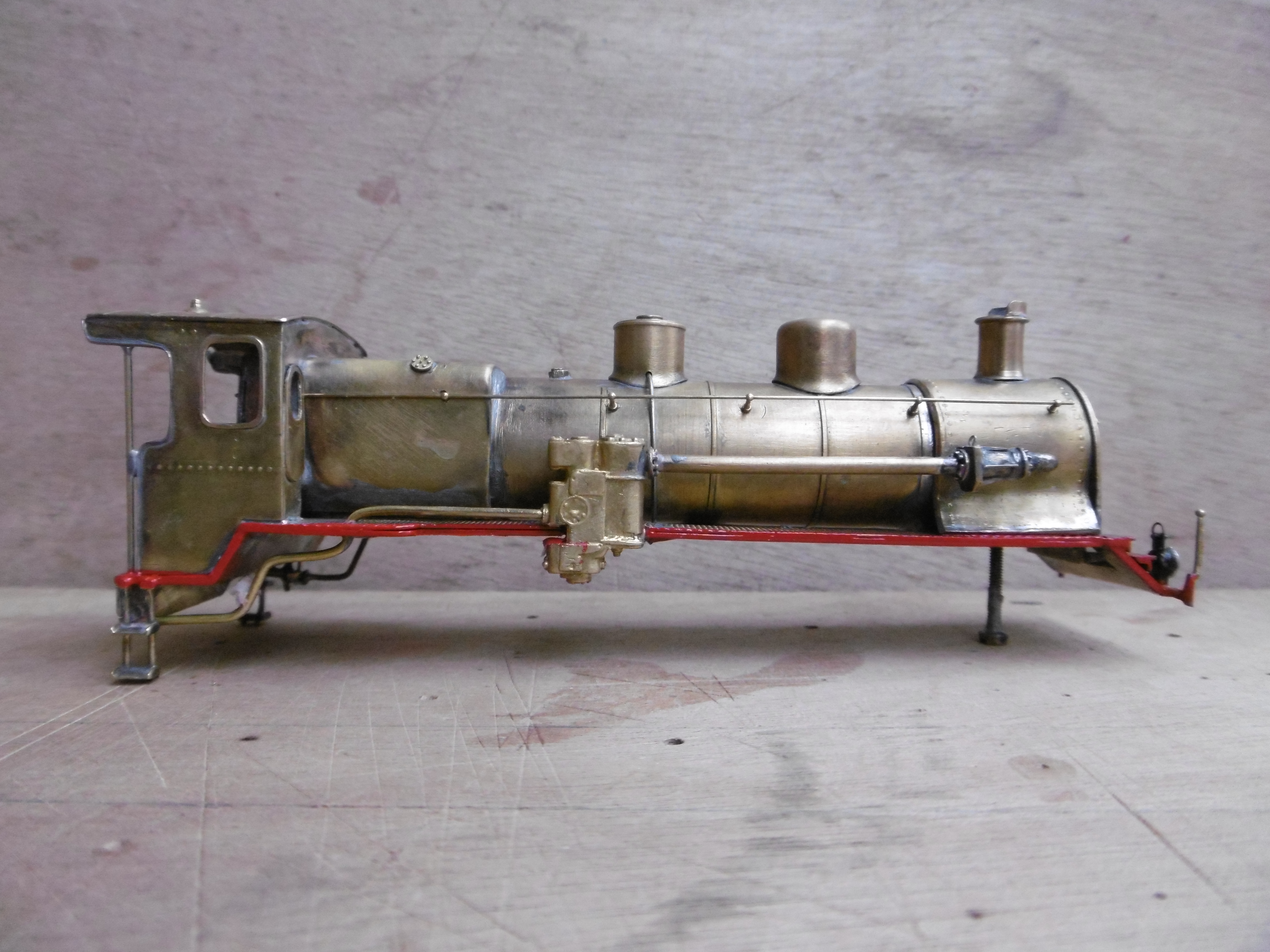

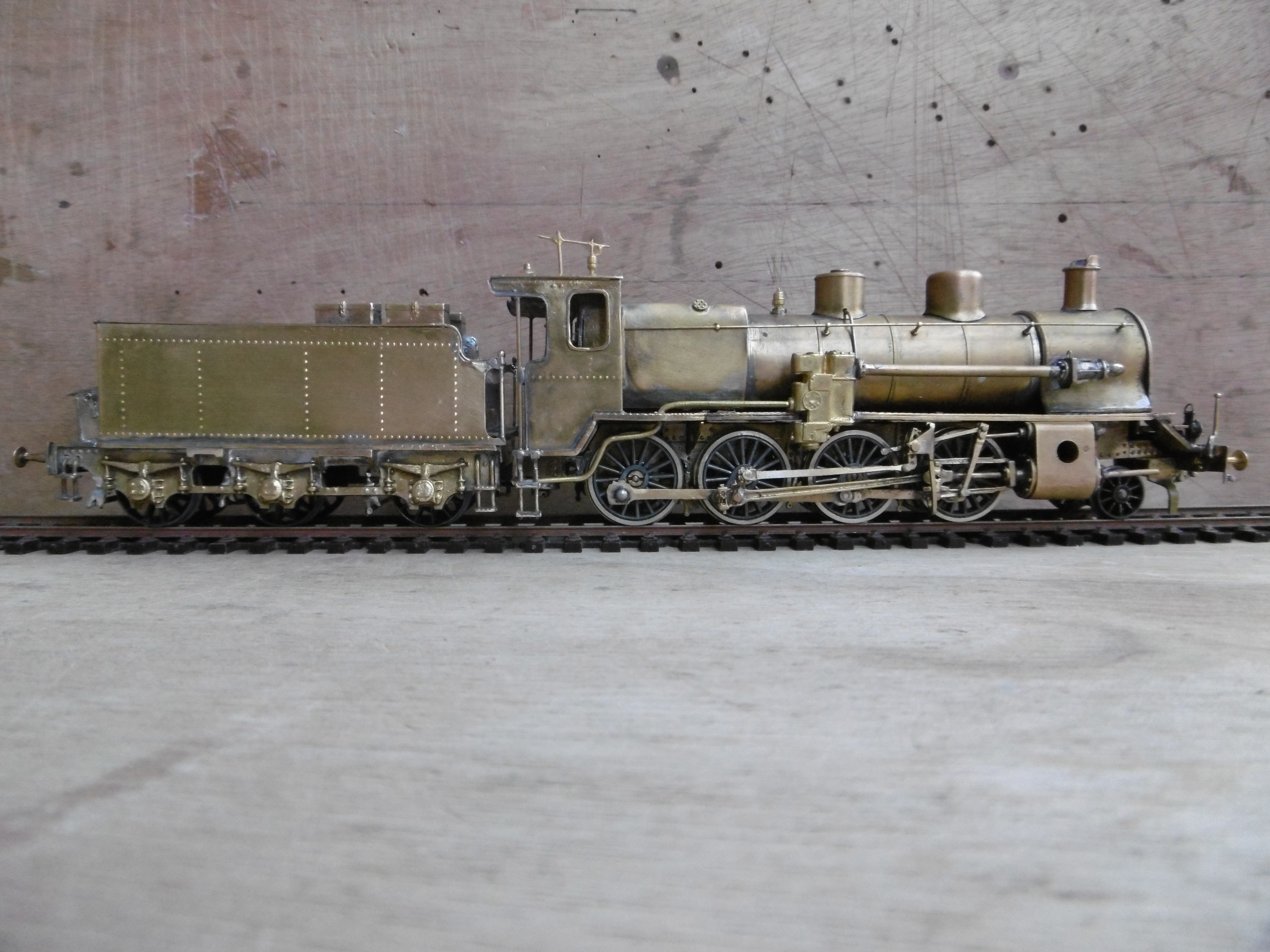

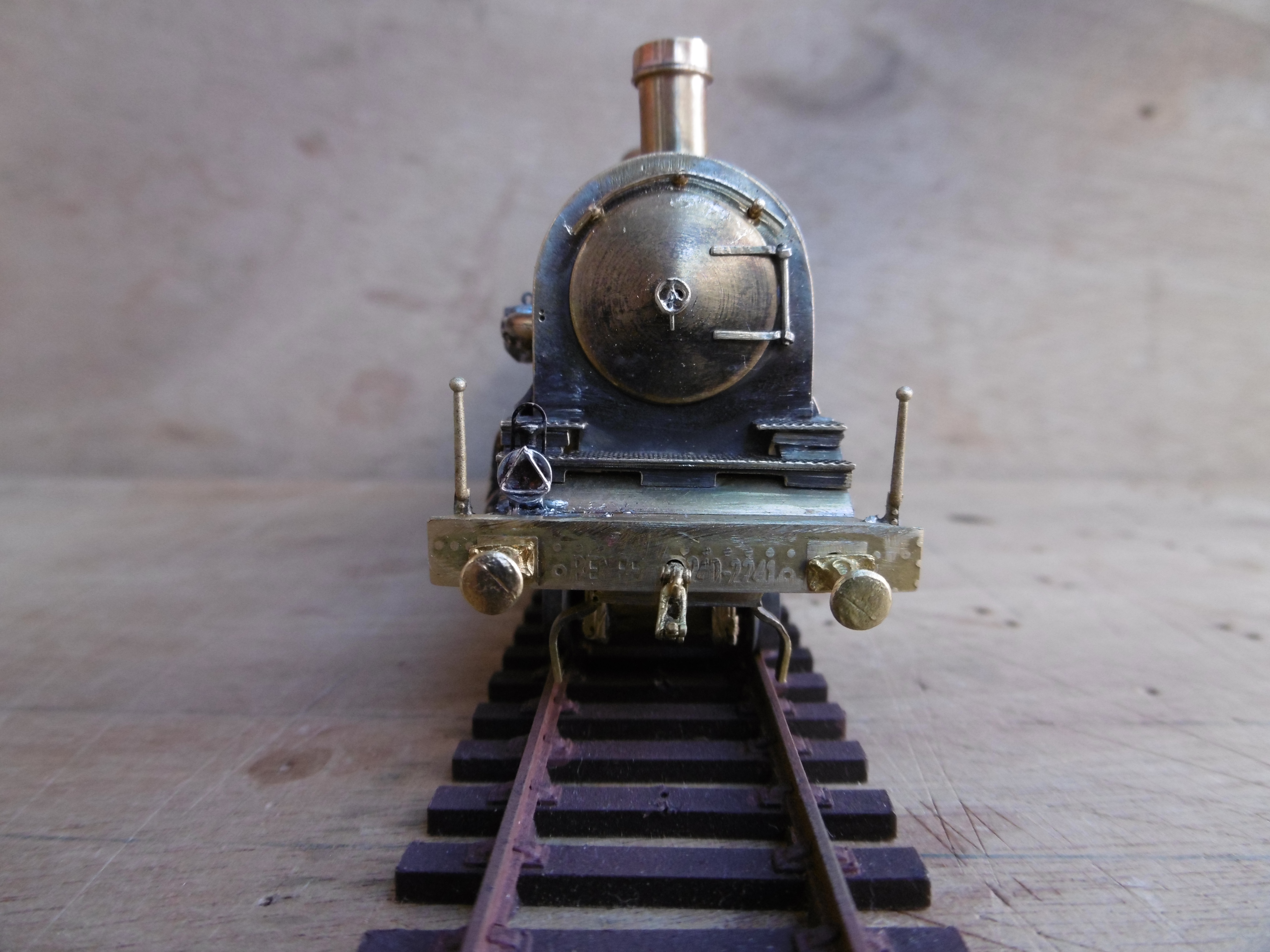

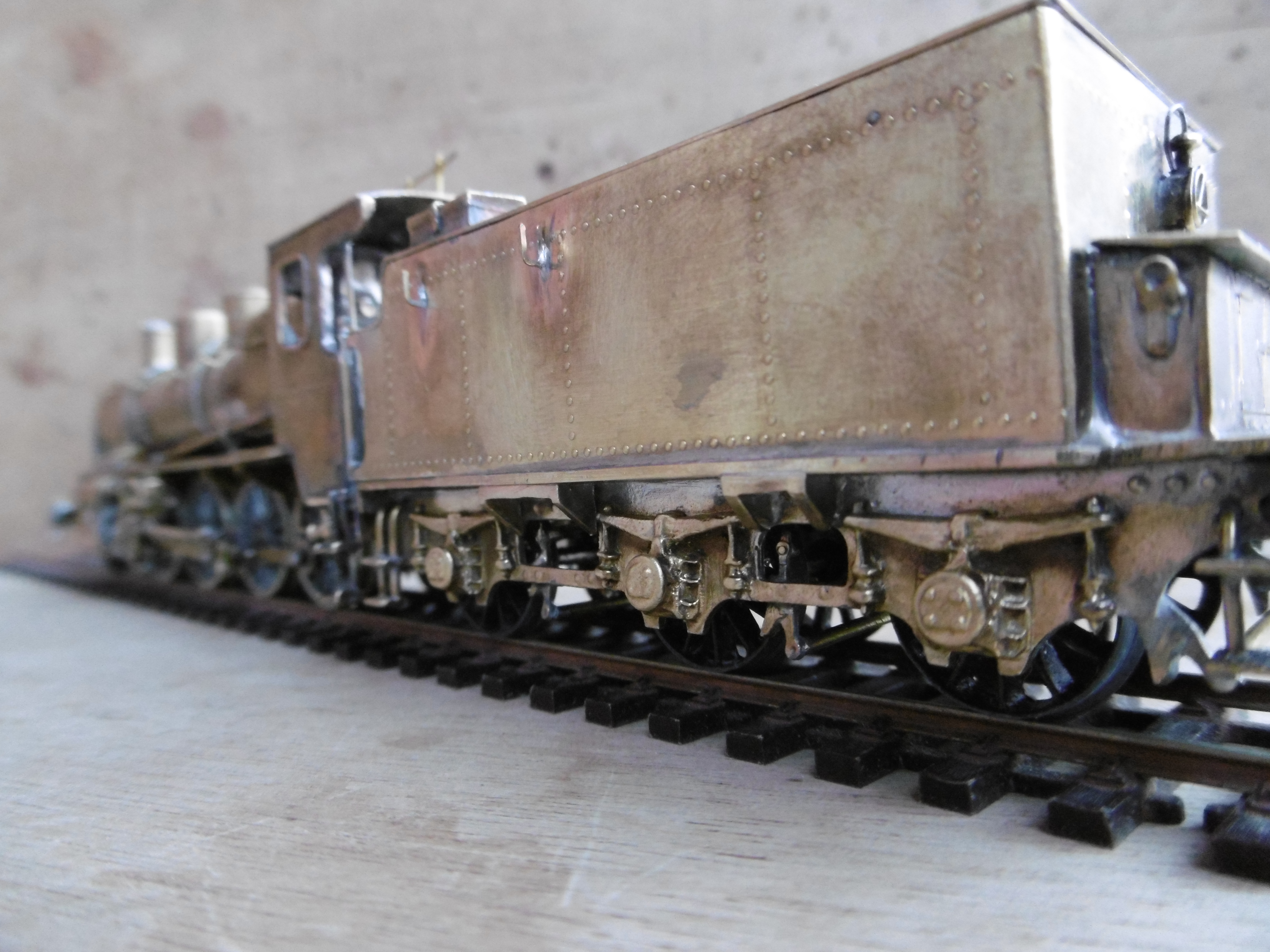

Por FIN,practicamente terminada:

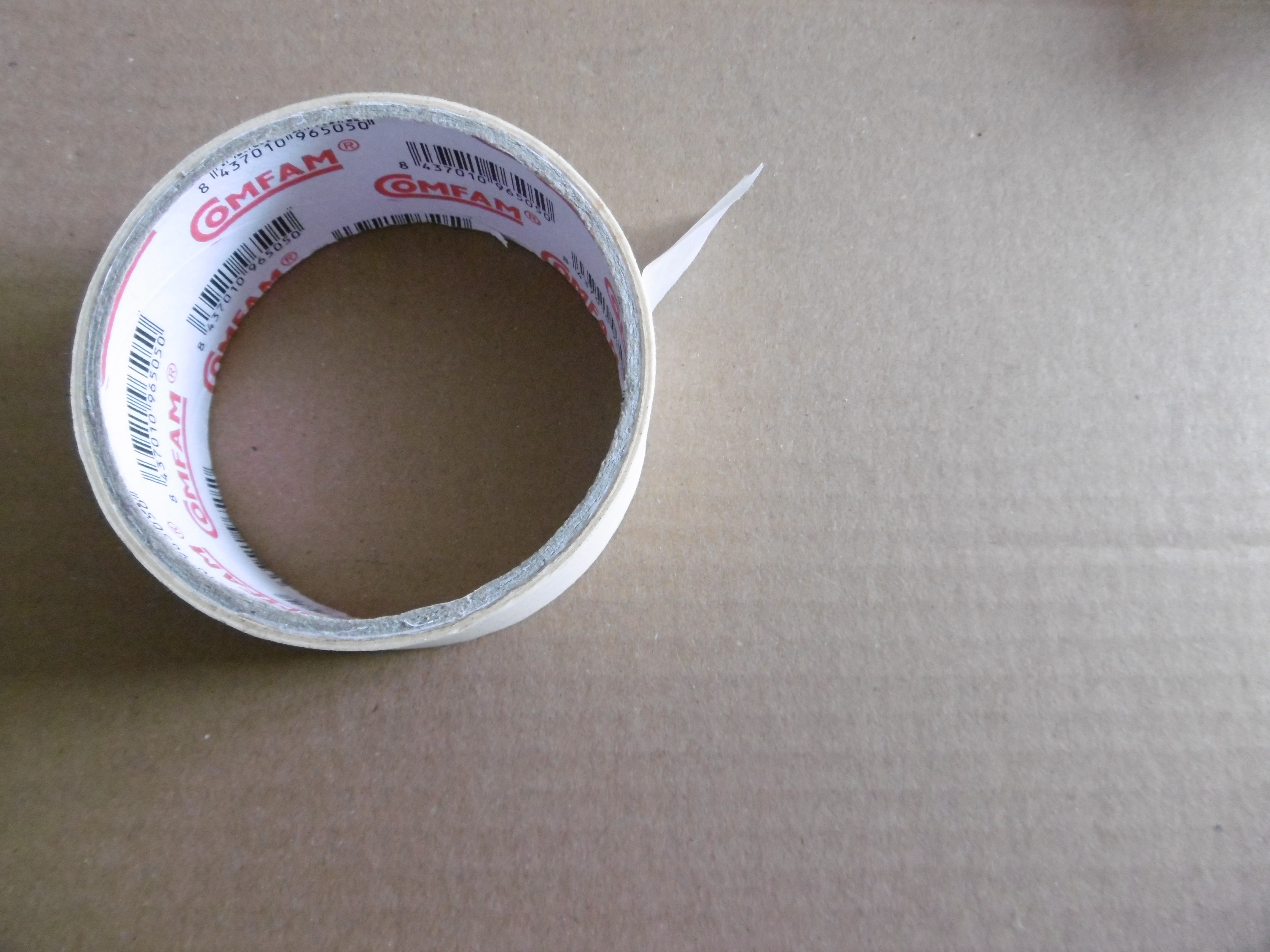

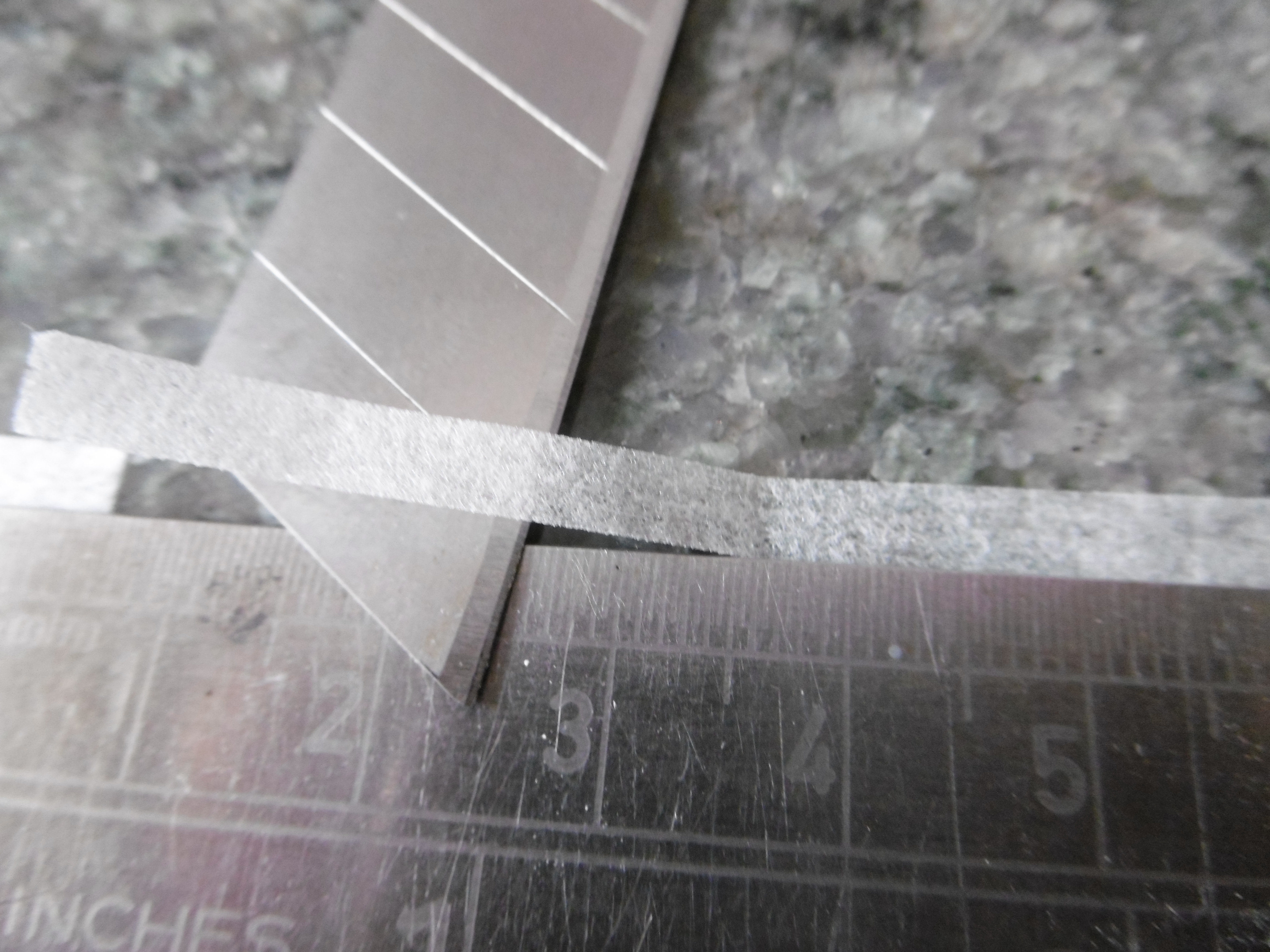

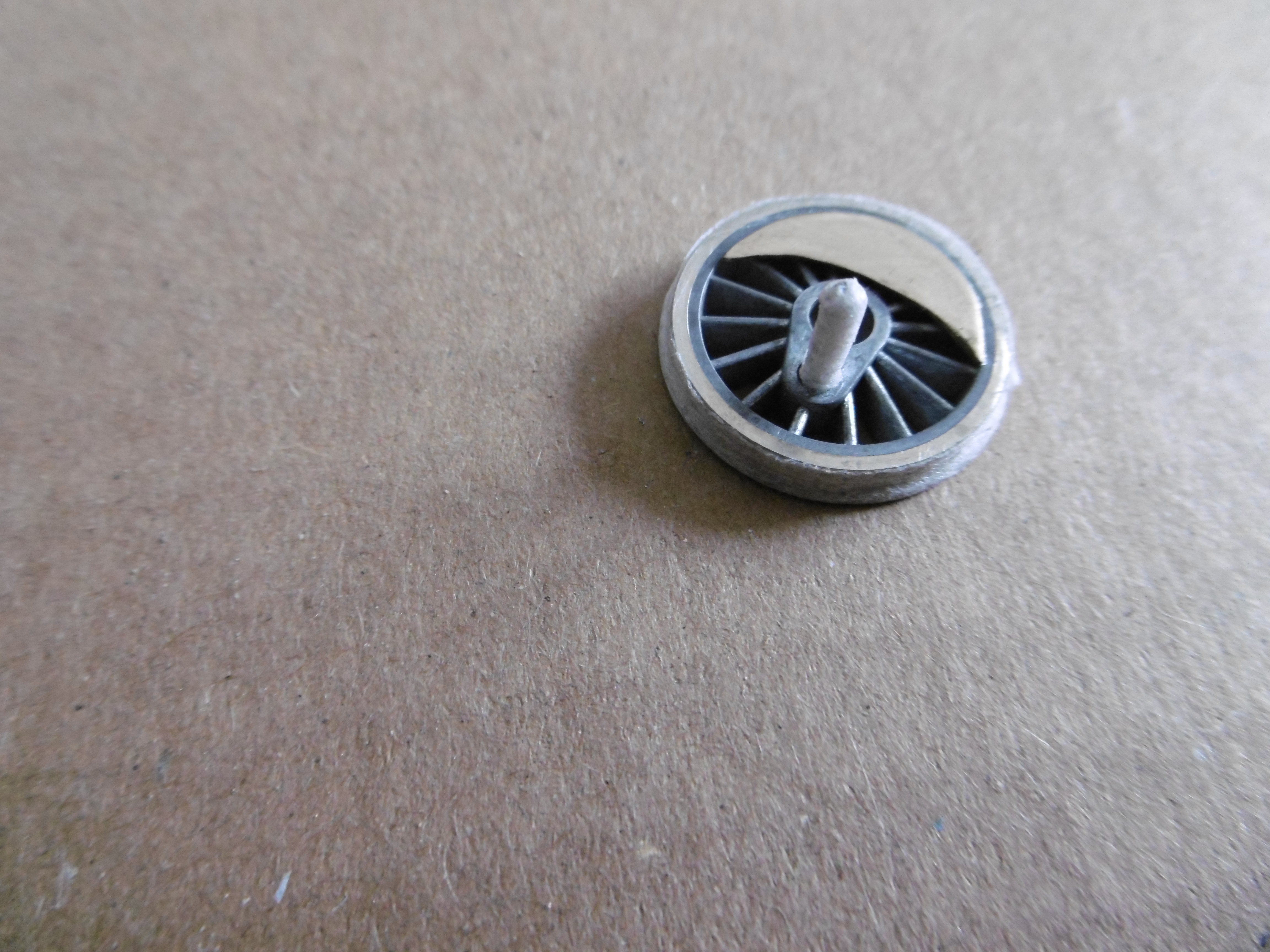

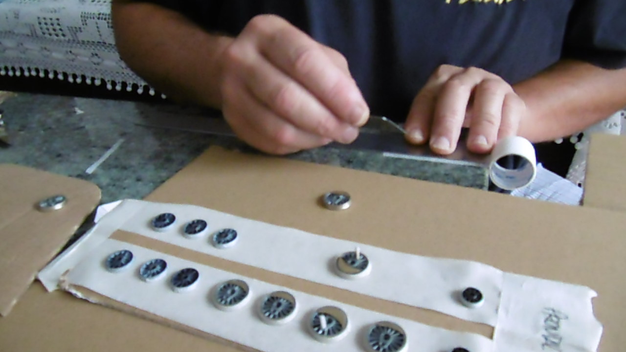

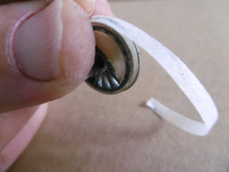

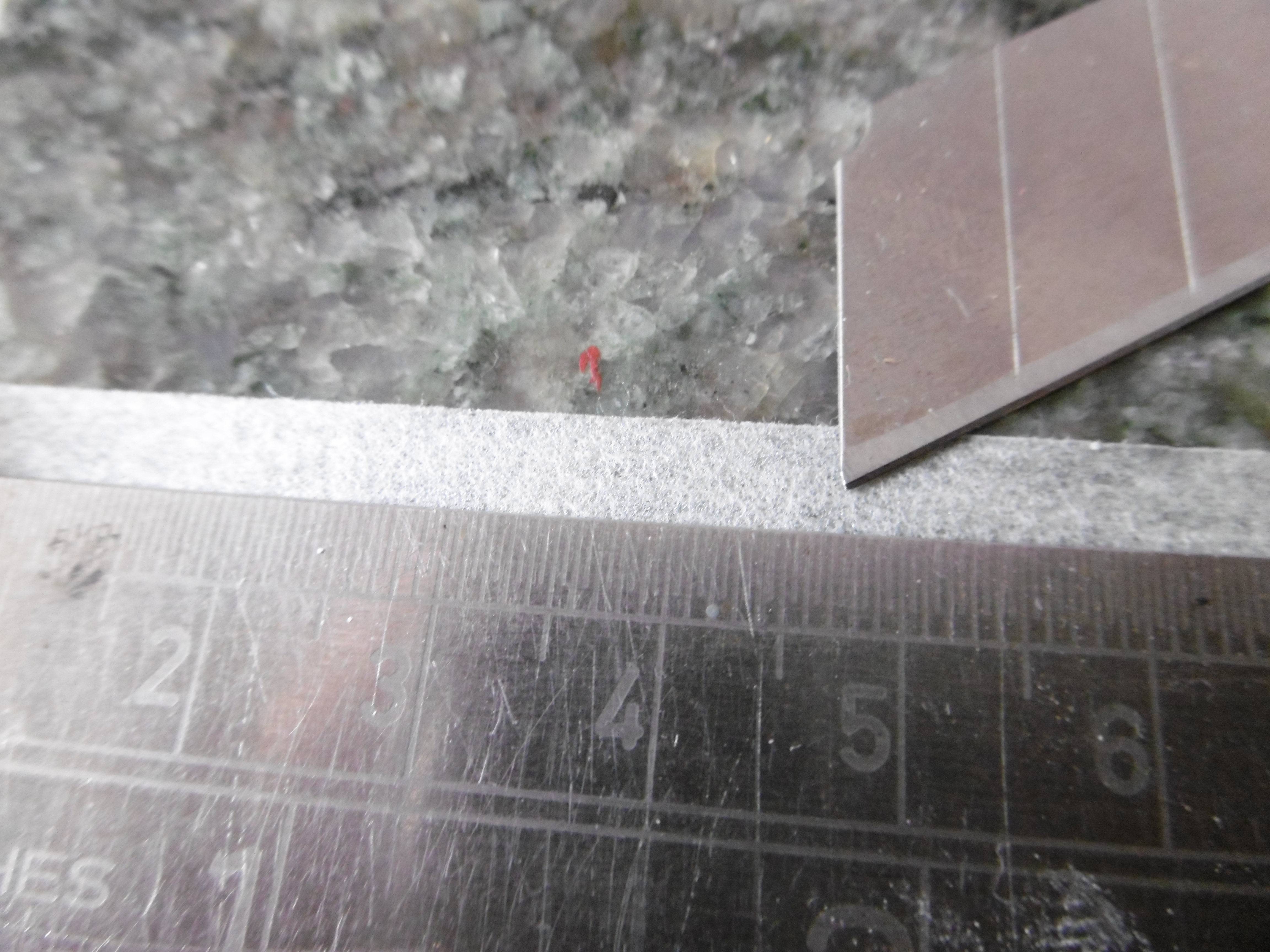

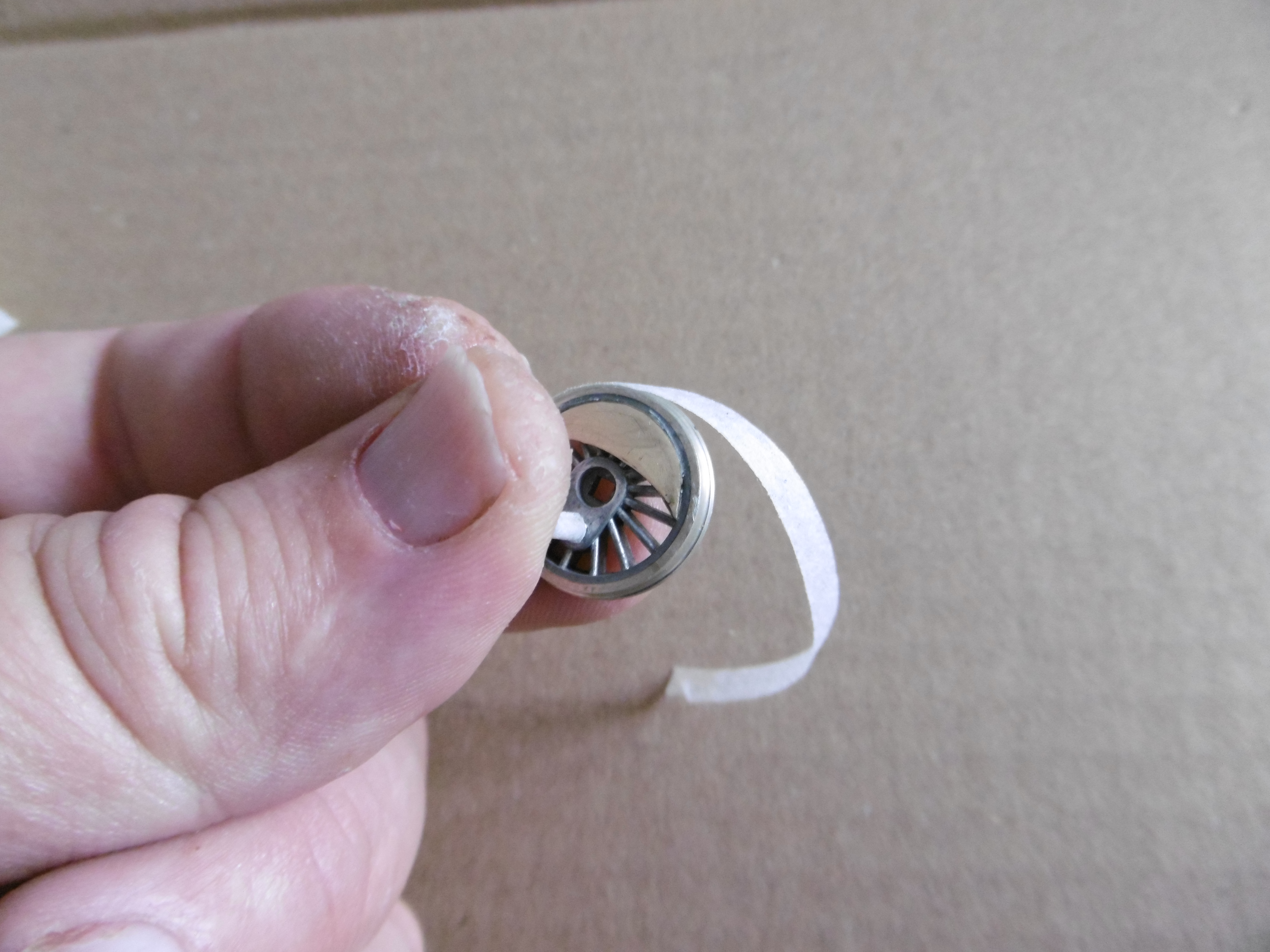

Proceso para preparar ruedas para pintar:con un carton y cinta de carrocero se hace base para fijar las ruedas
Conesparadrapo de papel se cortan tiras para cubrir las llantas
Despues de cubrir las llantas se pegangan en la base preparada y comodamente se pueden manipular para pintar
Mensajes: 1021
Yo uso arandelas de fontanería de goma (planas): baratas, distintos tamaños y cuando desenmascaras tardas un segundo en quitarlas. Para lo tedioso que es enmascarar ruedas convierte lo difícil en sencillisimo. Pruebalo cuando puedas.
Gracias por el consejo,lo probare me parece buena idea.Saludos

fantastica tecnica la de las arandelas baker, tendre que probarla.
gracias por el consejo.

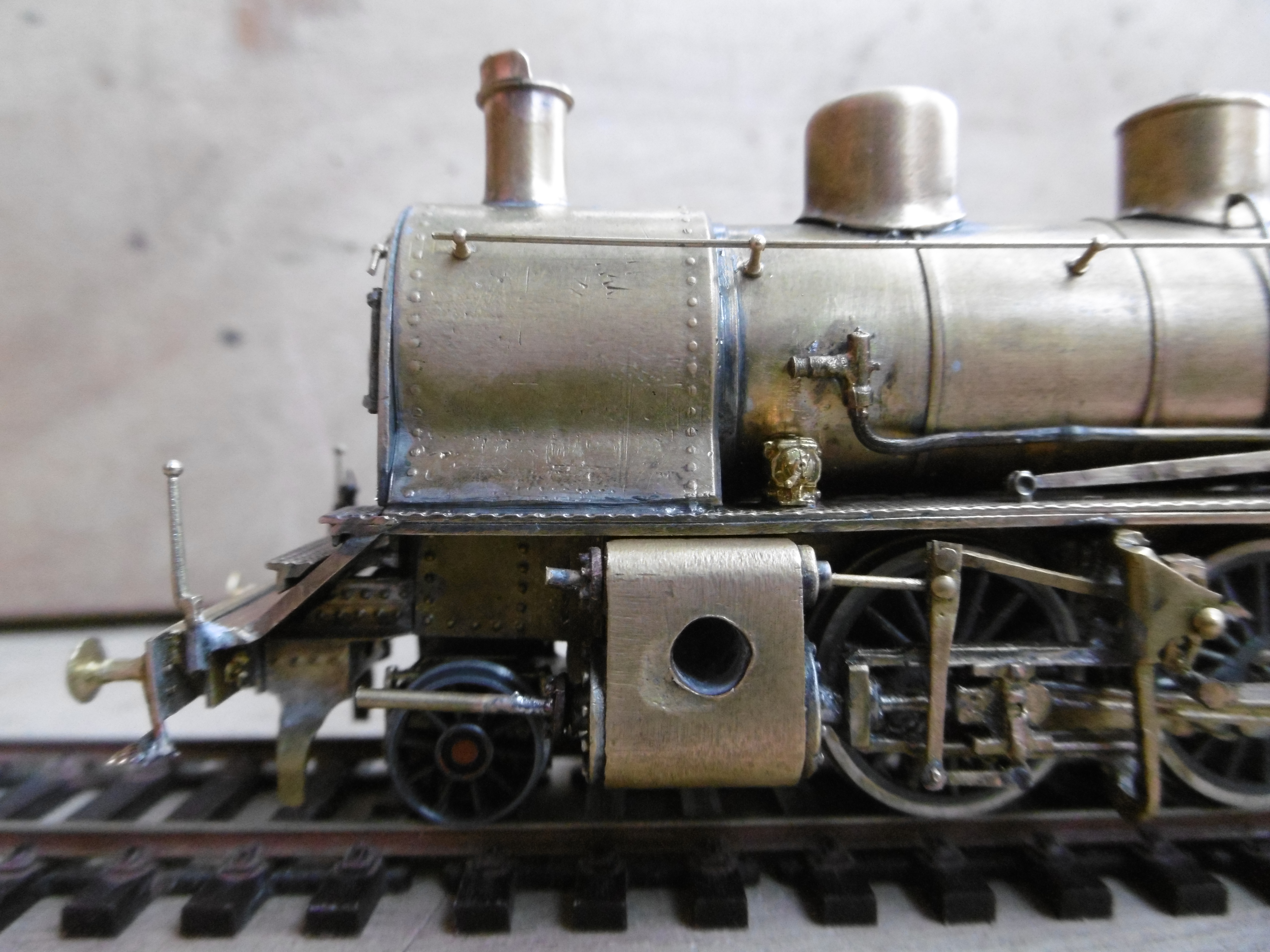

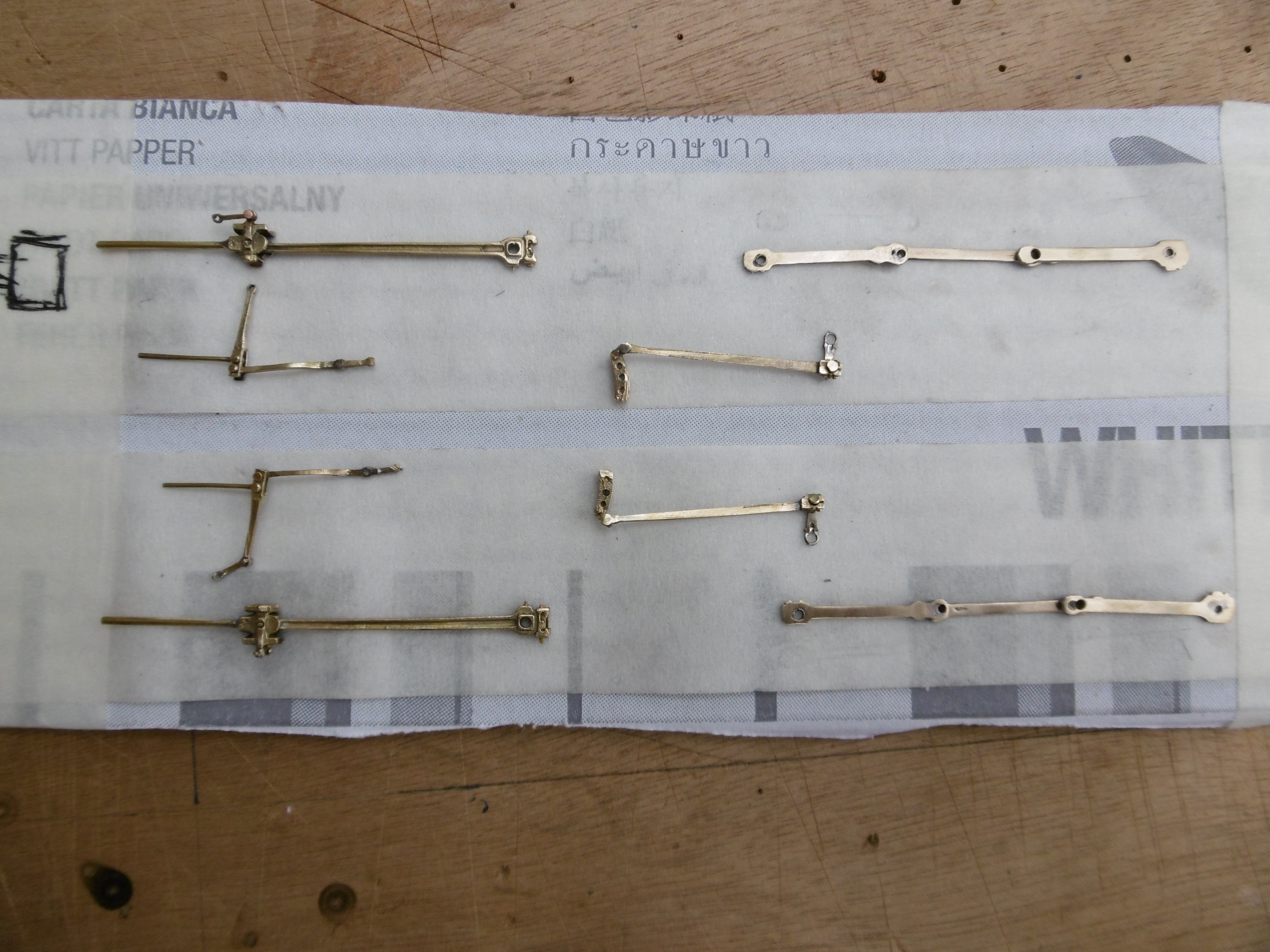

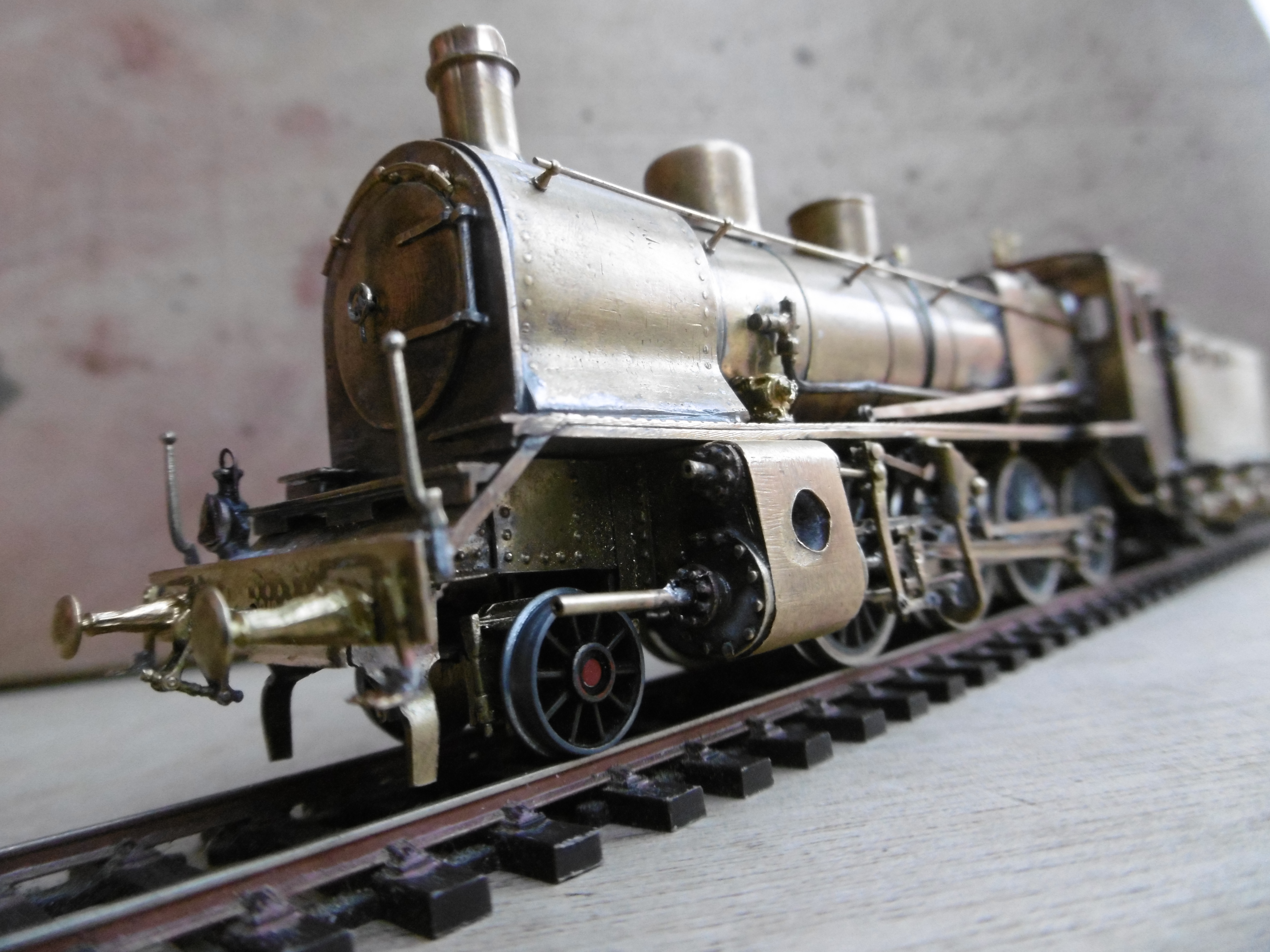

Preparando bielaje
Mensajes: 1021
Haces estañado químico de las bielas? Es un efecto interesante para lograr un acabado bastante real, deja un color acero mate en toda la superficie: bielas, soldaduras y pasadores, si quieres la receta o los ingredientes no tienes más que pedirlo. Saludos.
Muestrame una foto y te digo si me gusta.Saludos
Mensajes: 3177
viewtopic.php?f=6&t=50&hilit=Estañado&start=20
Al final del hilo hay una foto, saludos.

Respecto al tema del estañado químico de las bielas en estaño, venden en espray una imprimación de zinc en frio, que que deja en las bielas el mismo efecto de una manera mucho más fácil.
