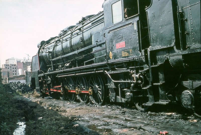

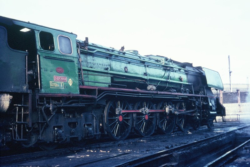

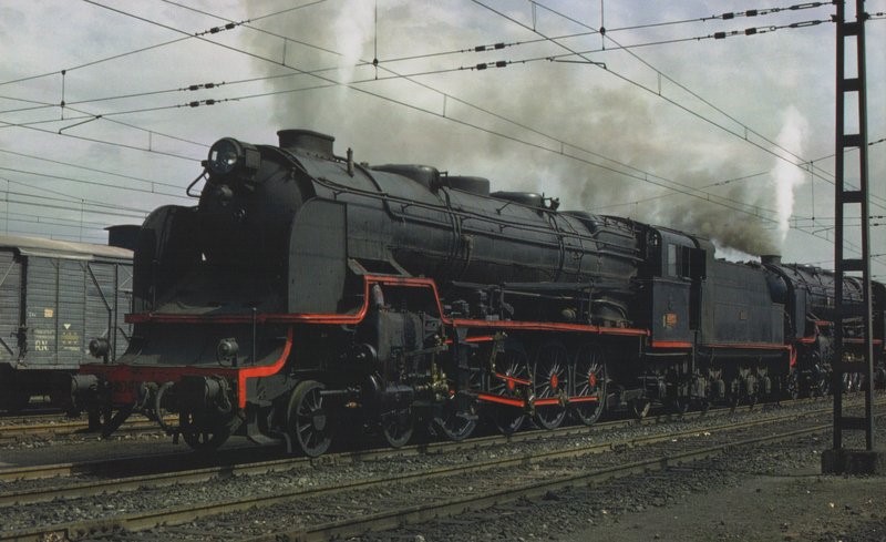

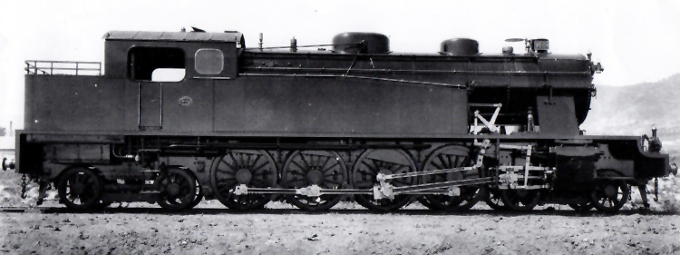

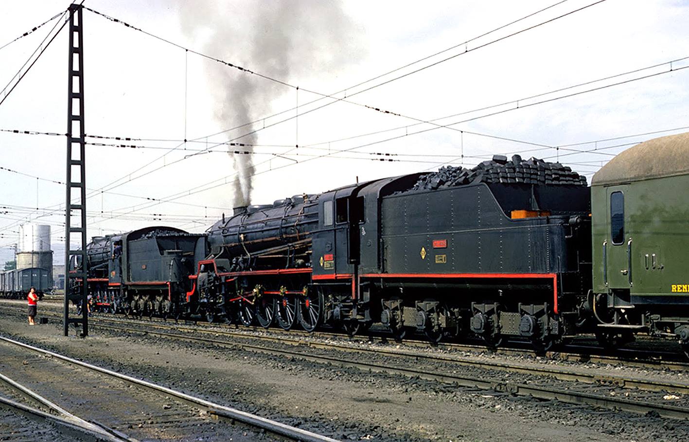

Muchas gracias bakertalgo y sierramenera,pero yo soy de la opinion de que las reales parecen de laton.Muestro foto con permiso del autor,si no la borro
241 Norte Serie 4600 25.jpeg (121.47 KiB) Visto 6588 veces

También existe la opción del Pavón para armas, al final el efecto es parecido, dependiendo de la locomotora, el depósito o incluso la pareja, cada locomtora era un mundo. Al final es cuestión de gustos.
A parte de los gustos.Me gusta tener el parque unificado y practicamente las tengo todas con lasbielas laton.Se agradece los consejos.Saludos
Mensajes: 3177

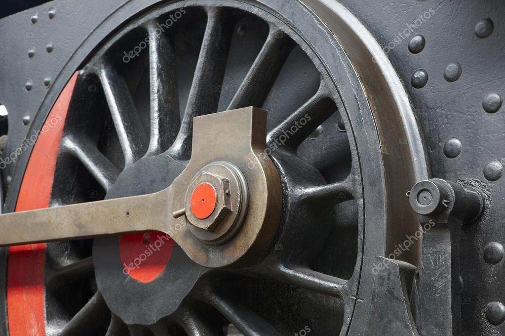

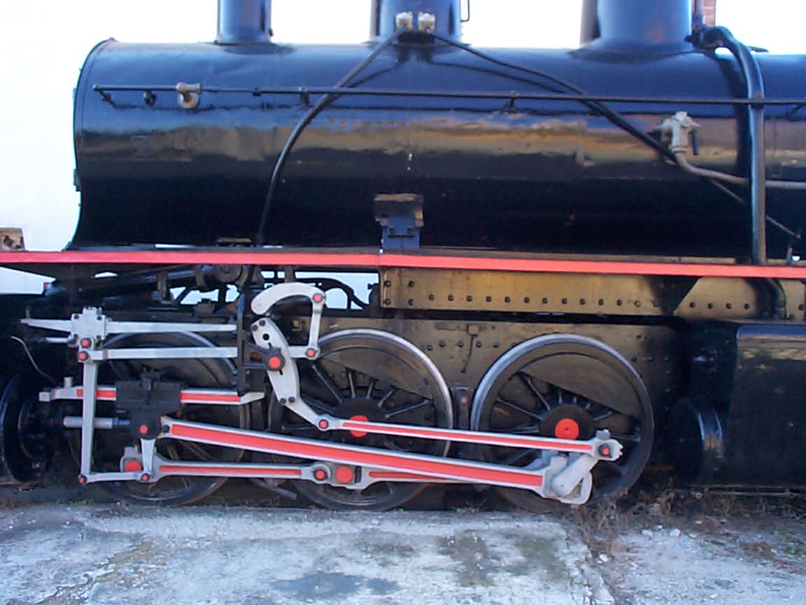

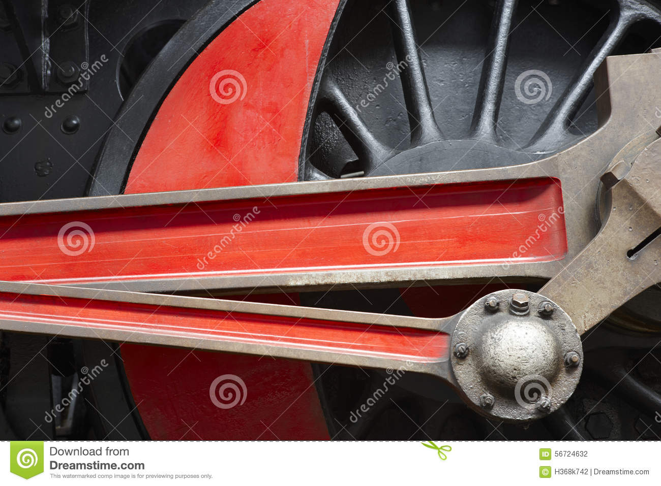

Son solo unos ejemplos, depende mucho del estado de la locomotora y del mantenimiento que se le diese, pero no era nada excepcional verlas en un estado así, a menudo eran limpiadas a lija por la pareja, aparte de por estética, para ver claramente posibles fisuras. A mi si me gustan en estado impoluto, como mucho un poco más oscuras en las zonas de giro.
Como digo, es cuestión de gustos.

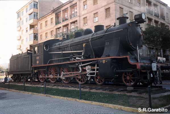

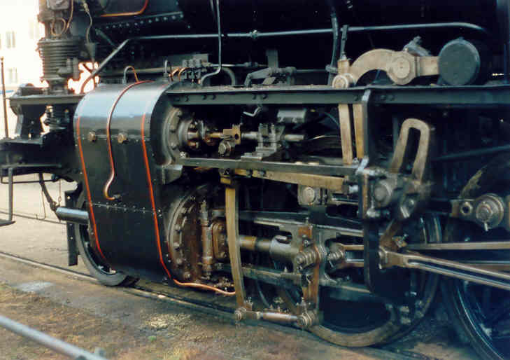

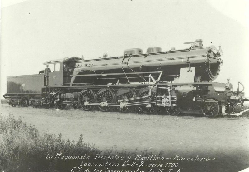

En perfecto estado de mantenimiento.De que color son las bielas?Si parecen de laton!
Mensajes: 1021
Registrado: 09 Ene 2017 22:13
Mas ejemplos .Muestrame una foto,en color,donde las bielas se vean color plata y claro en estado de trabajo.Saludos

Ciñéndome a lo que sé de locomotoras, que es más bien poco, las bielas se hacían de acero o aleaciones similares, su color debería ser por tanto gris metálico, vuelvo a insistir en que dependerá mucho del grado de uso y/o mantenimiento que se le dé a la locomotora.
Fiarse de las fotografías de color de esa época, y precisamente del libro de Renfe 1964 vapor (o como sea el título, que ahora no recuerdo) es muy subjetivo, en esa publicación se les fue claramente la mano con el Photoshop y los colores aparecen aberrados (sobre todo el rojo canta) en prácticamente todas las fotos. 50 años son muchos años para las diapositivas, y si encima saturas el color es posible que aparezcan cosas que no son.
Claro que se ven doradas, la pregunta es porqué se ven doradas, y no porque sean doradas, porque si fuera que no existen máquinas conservadas (y concretamente las montañas ) podríamos hacer suposiciones, pero lo que está claro es que no eran doradas. Es más, sería la primera locomotora que las tiene de dicho color. Ahí están las de Delicias, Mora o Vilanova.
Esto del color es muy subjetivo, saludos.
Tu fijate en las misma foto,de cualcquiera de ellas como el color de las bielas y de las placas de numeracion es el mismo(las placas eran de bronce,el mismo color que el laton)El caso es que ya se que eran de acero ,pero trabajando y estando engrasadas tenian esa tonalidad dorada,trabajo en talleres hace 35 años se de lo que estoy hablando.Saludos
Mensajes: 1219
Registrado: 19 Feb 2013 14:09
Bielas serían de hierro forjado y posterior fresado, igual que las ruedas.
Si es verdad que estas zonas mecanizadas después del tratamiento térmico y con la grasa aplicada para.evitar el óxido, presentan este color al reflejar la luz, si están limpias.
Puede ser efecto de la luz con la grasa. Y las ruedas también.
Véase las.fotos

Totalmente de acuerdo,por fin alguien se da cuenta de la realidad no de suposiciones.Saludos

Podría ser zincado amarillo o bicromatado. Para evitar el óxido.
Lo que no se si en aquella época ya existía este tipo de pasivido. O se pudiera haber hecho más adelante en reparaciones o mantenimiento.

El caso es que a mi jucio lo mas realista es dejarlas en laton.Incluso representando un modelo recien salido de fabrica(la fotob de la Mikado es de maquina impoluta)

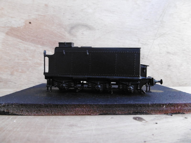

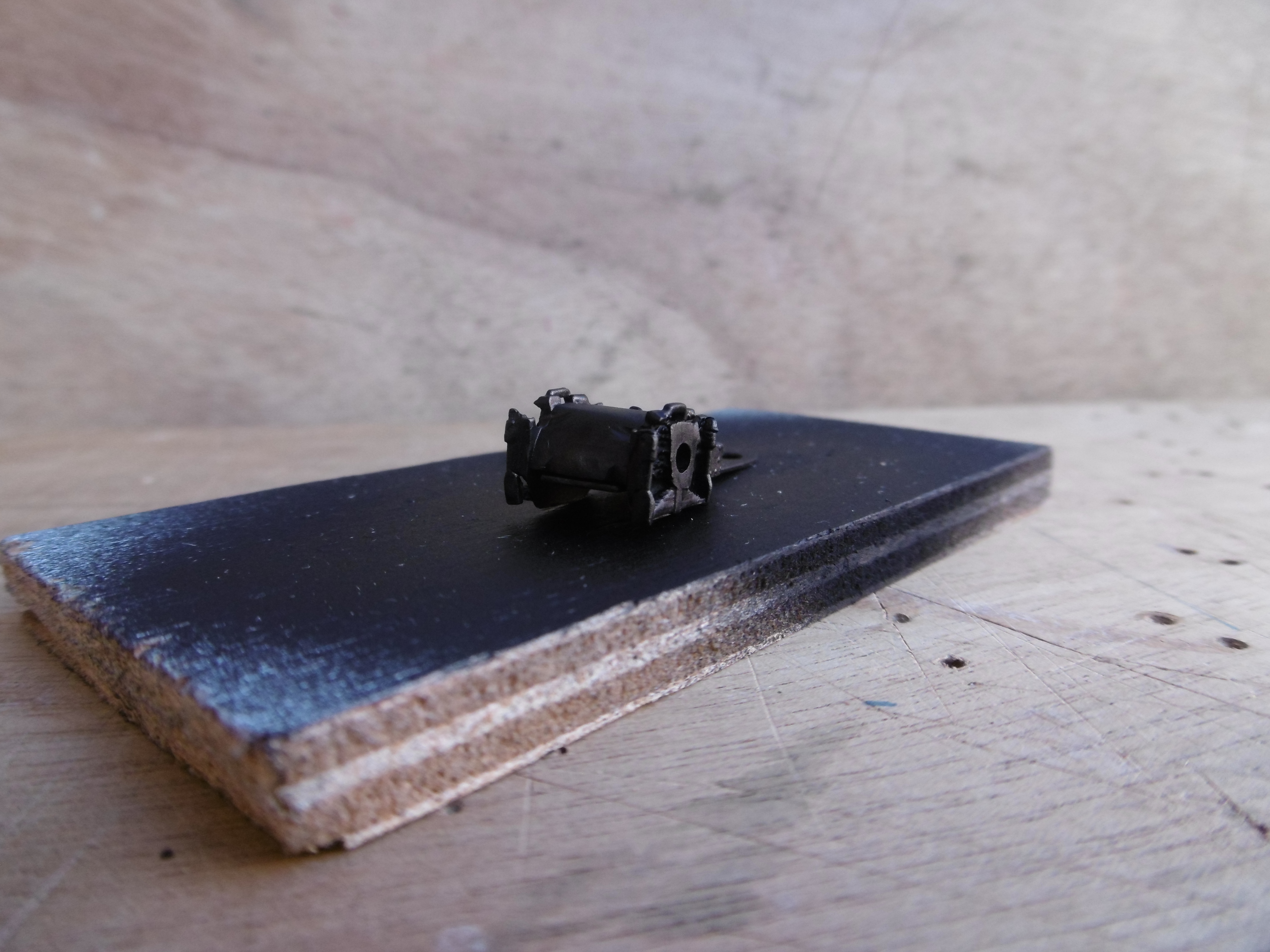

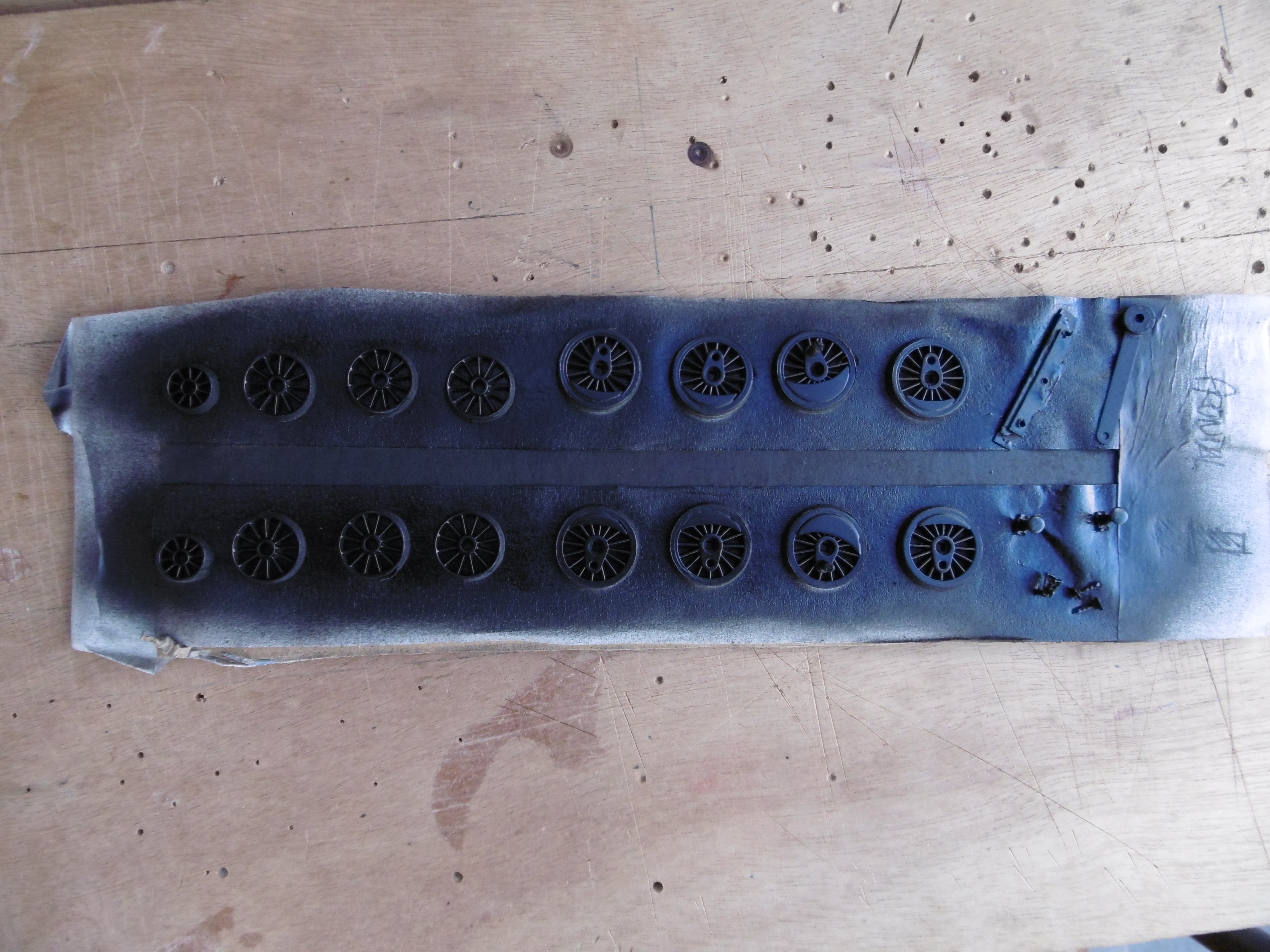

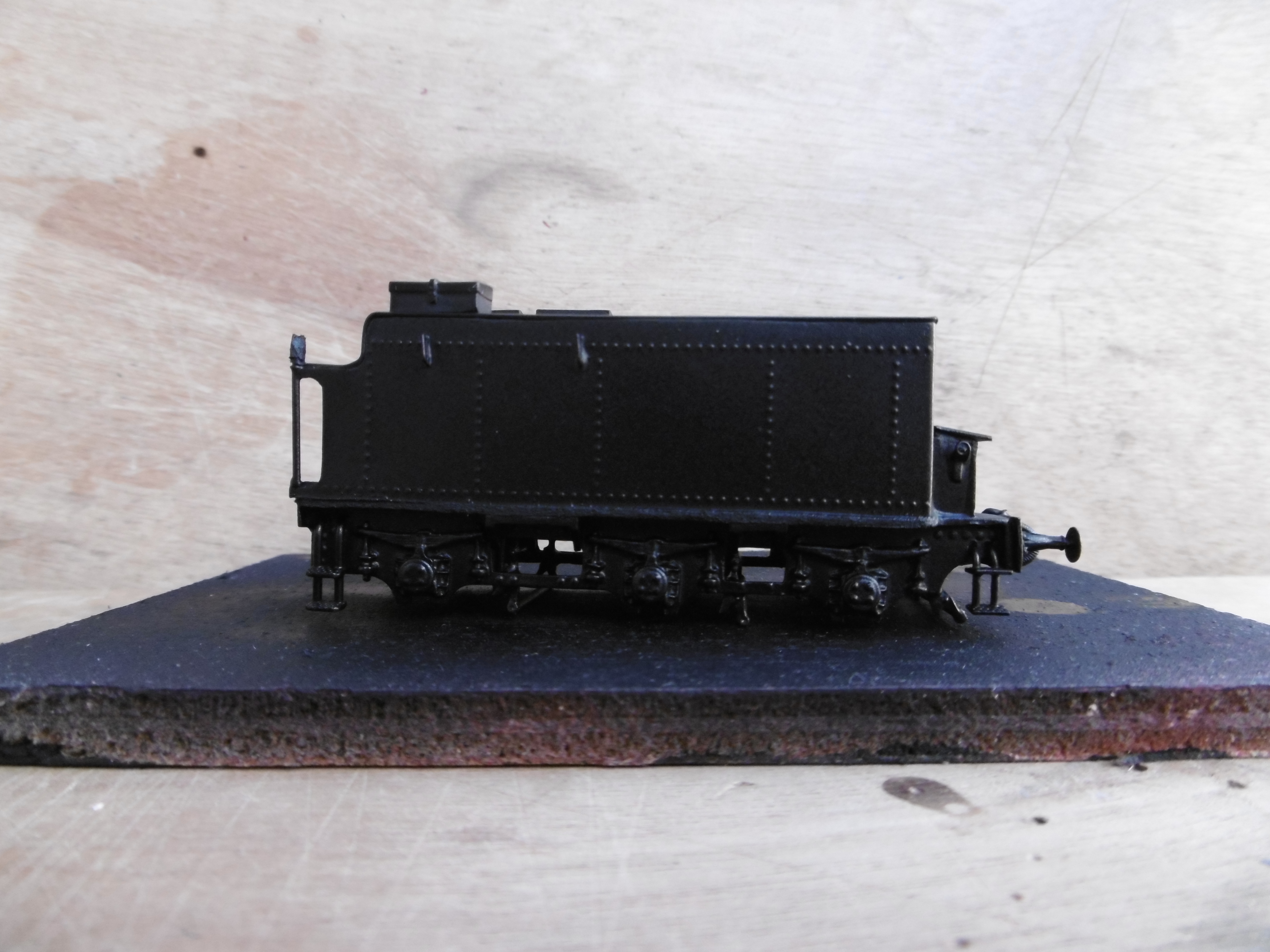

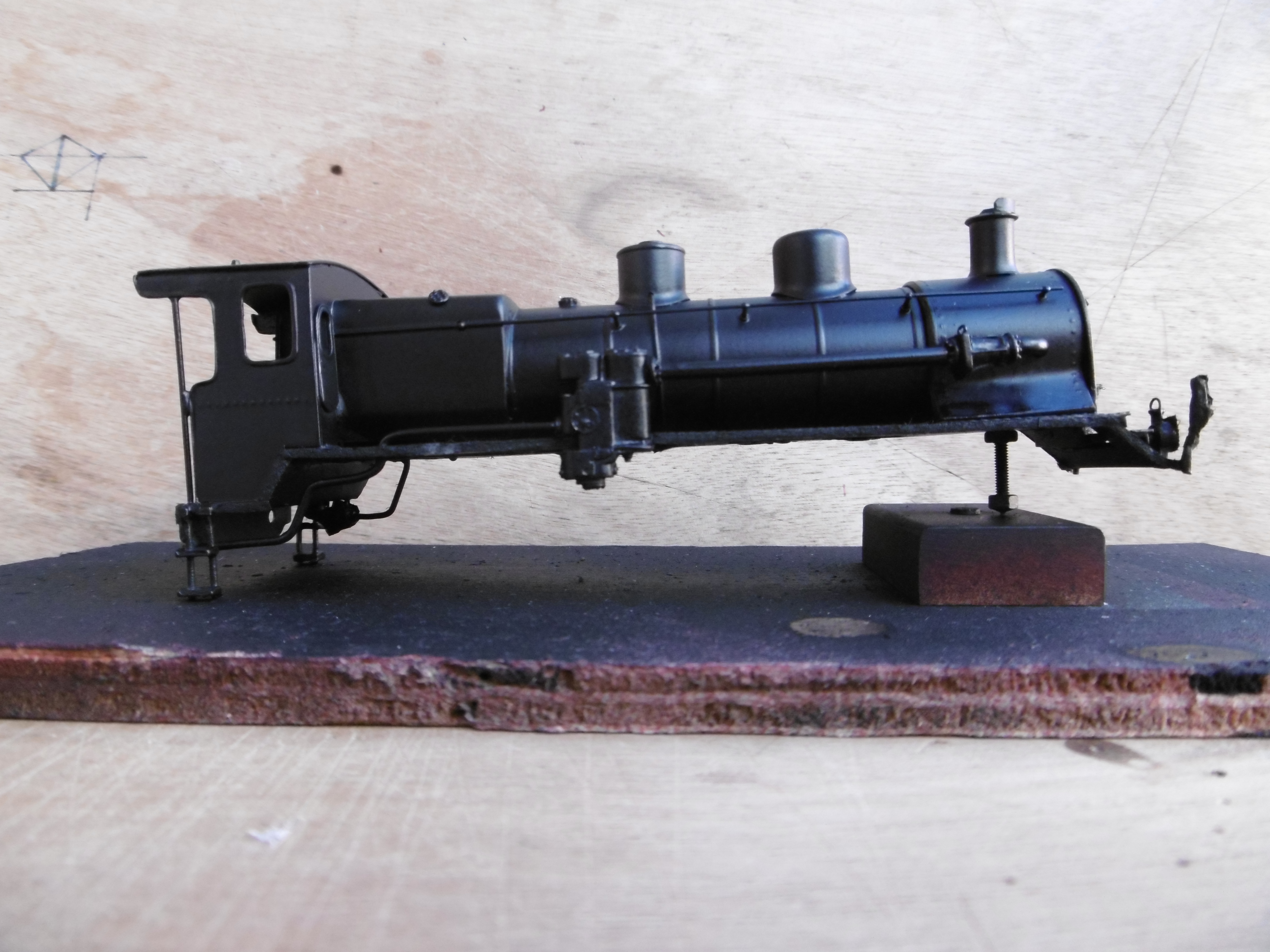

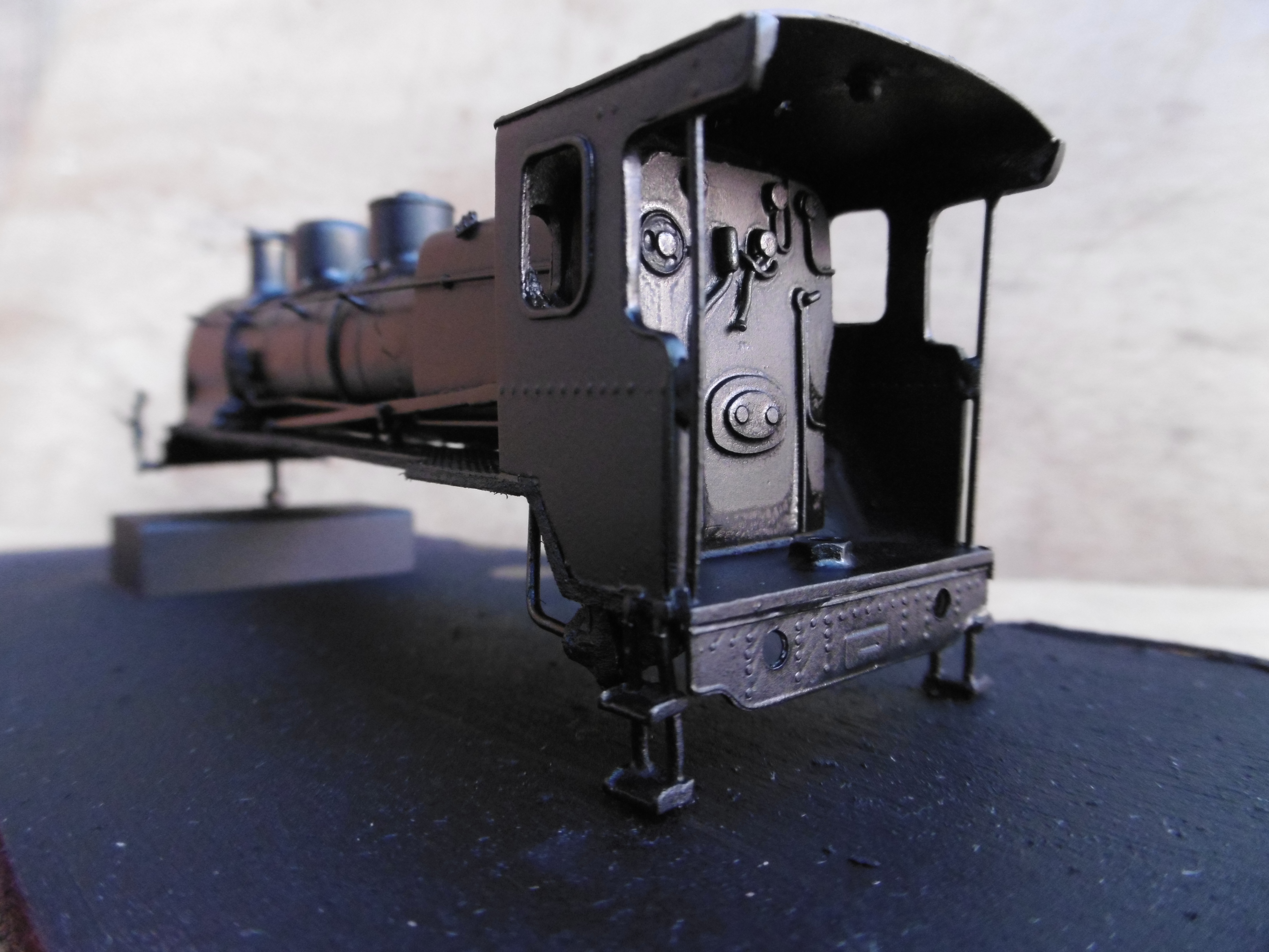

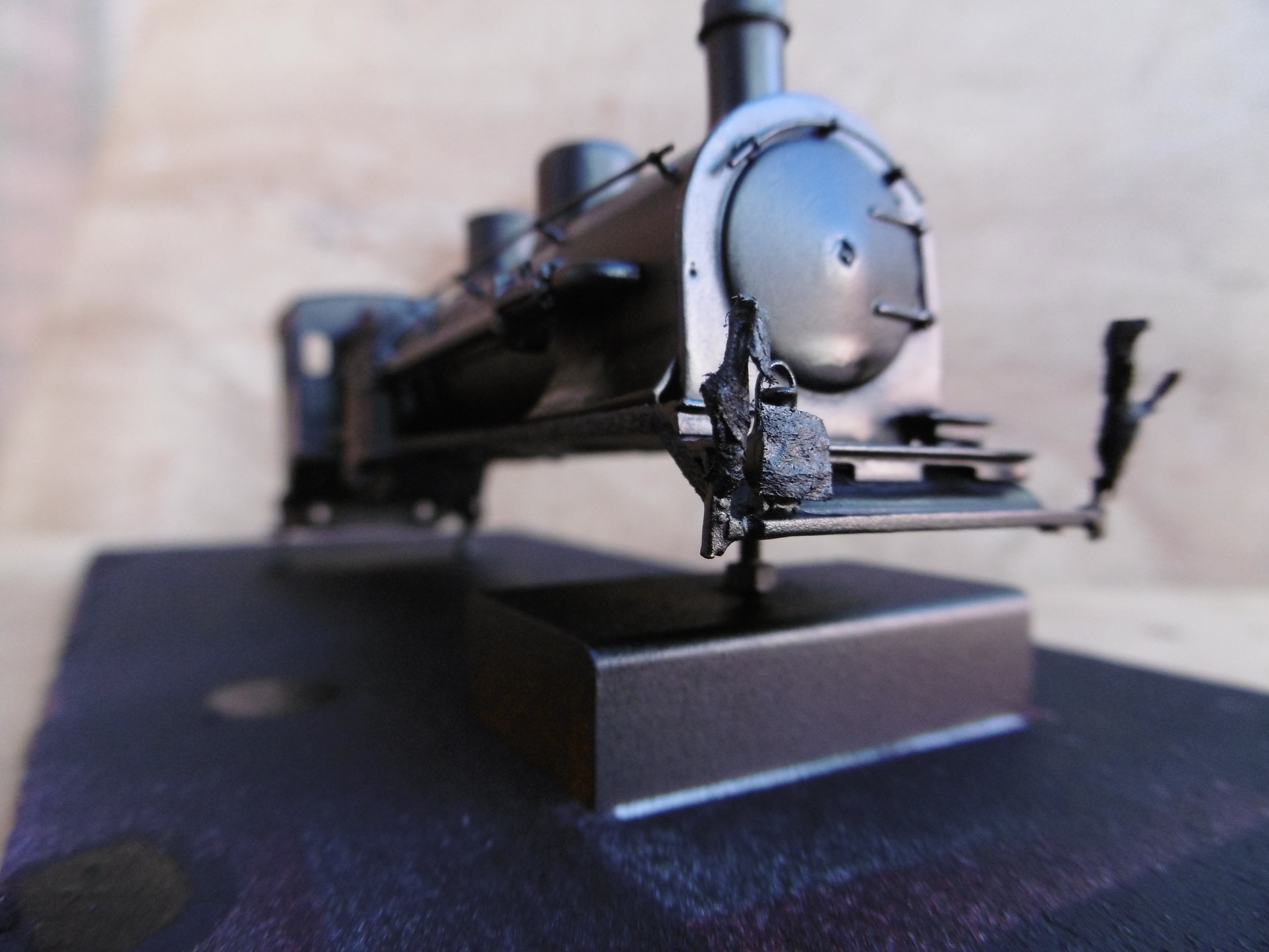

Locomotora 400,en proceso de pintura:
Mensajes: 3846
Registrado: 27 Ene 2011 19:20
Ardo en deseos de ver acabada esta maravilla.
Saludos desde Barcelona.

Calculo que el Domingo la veremos en marcha.Saludos

Buenos días.

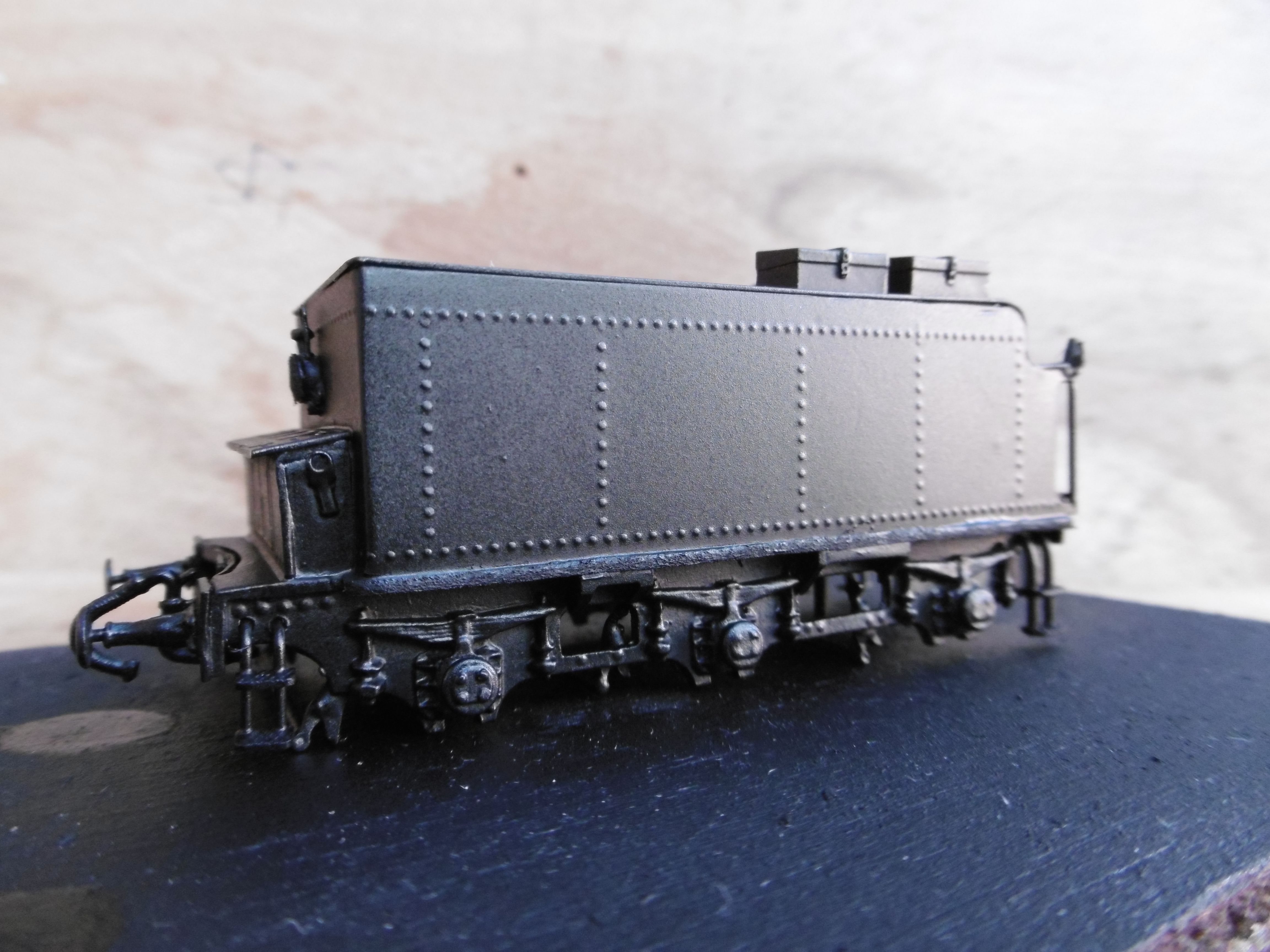

Tengo una duda. En fotos anteriores nos mostraste la máquinatodavía en latón, con algunas zonas pintadas en rojo, y ahora está todo pintado de negro. ¿Cual esel motivo? Porque doy por hecho que no es una trabajo sin sentido.
Mensajes: 1021
JSA,como bien a explicado bakertalgo y el resultado es este.Si te fijas las partes que en este se ven rojas en las anteriores estan cubiertas con cinta.Saludos
JSA
Mensajes: 1579
Registrado: 08 Mar 2011 08:15
Pues sí, ahora lo veo. Gracias a los dos por la aclaración.
Mensajes: 1021
El fallo ha sido mio, al no mecionar el enmascarado de las lineas rojas a igual que se enmascaran las ruedas,inyectores,lamparas de posicion etc...Saludos

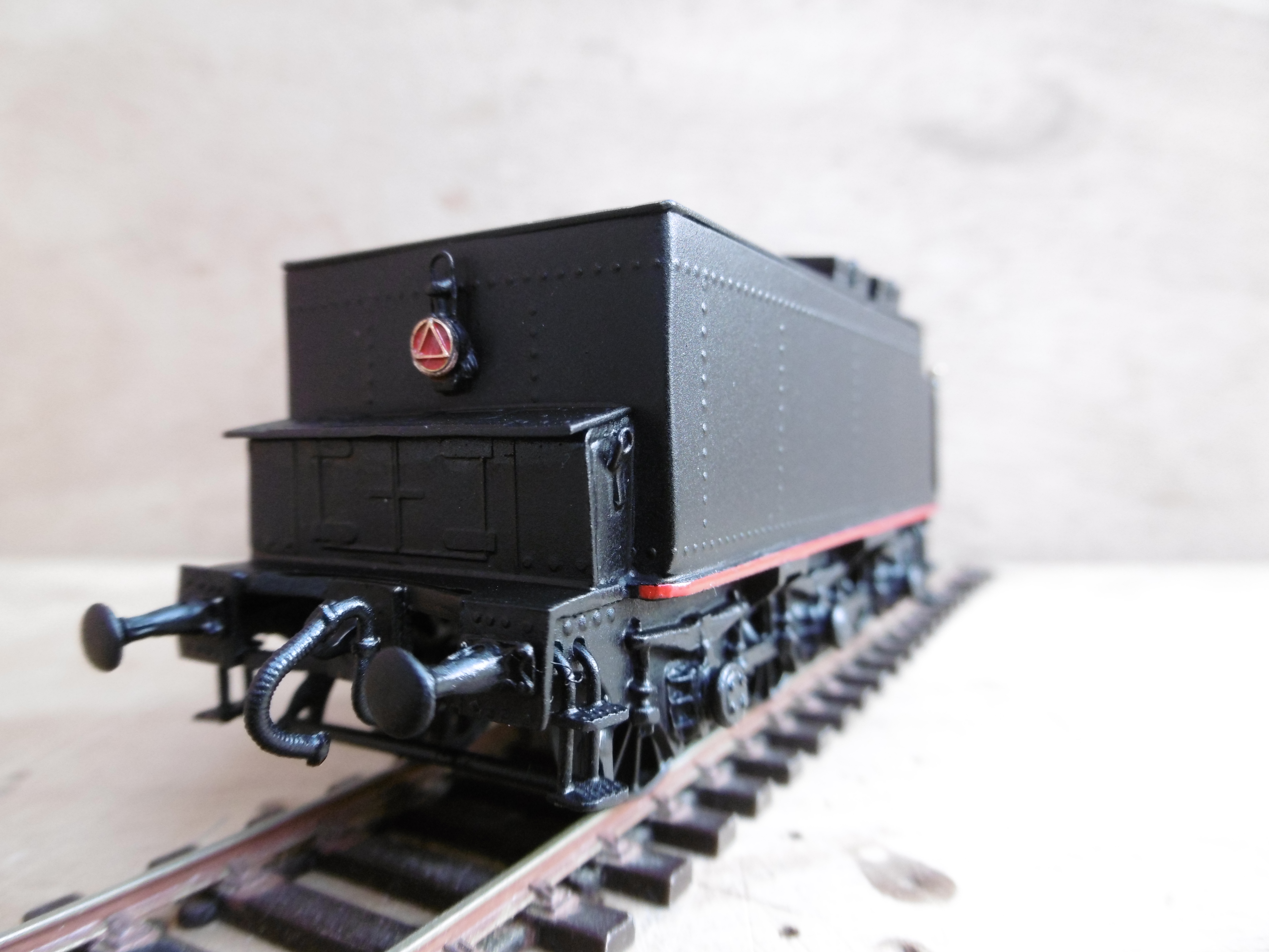

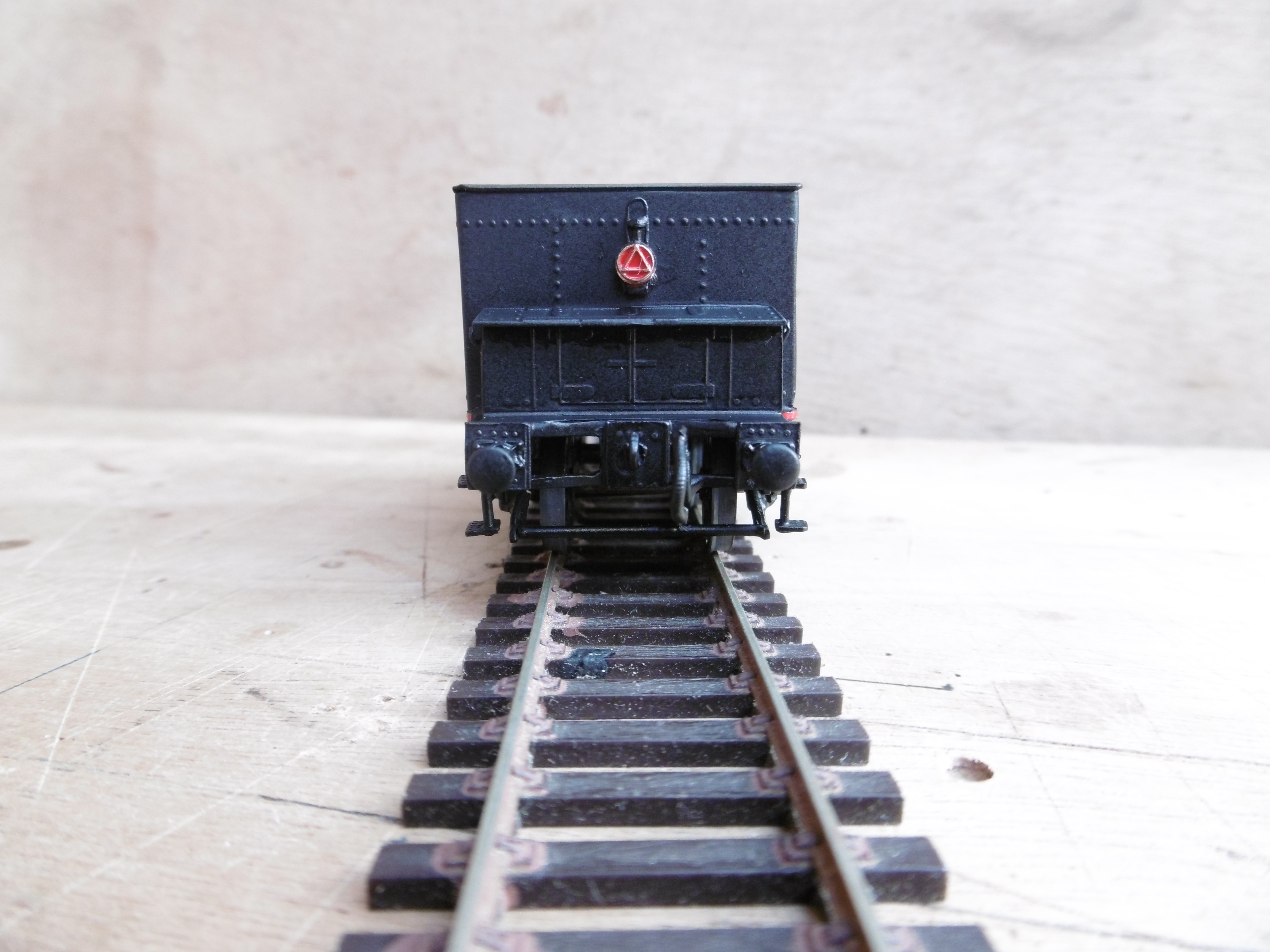

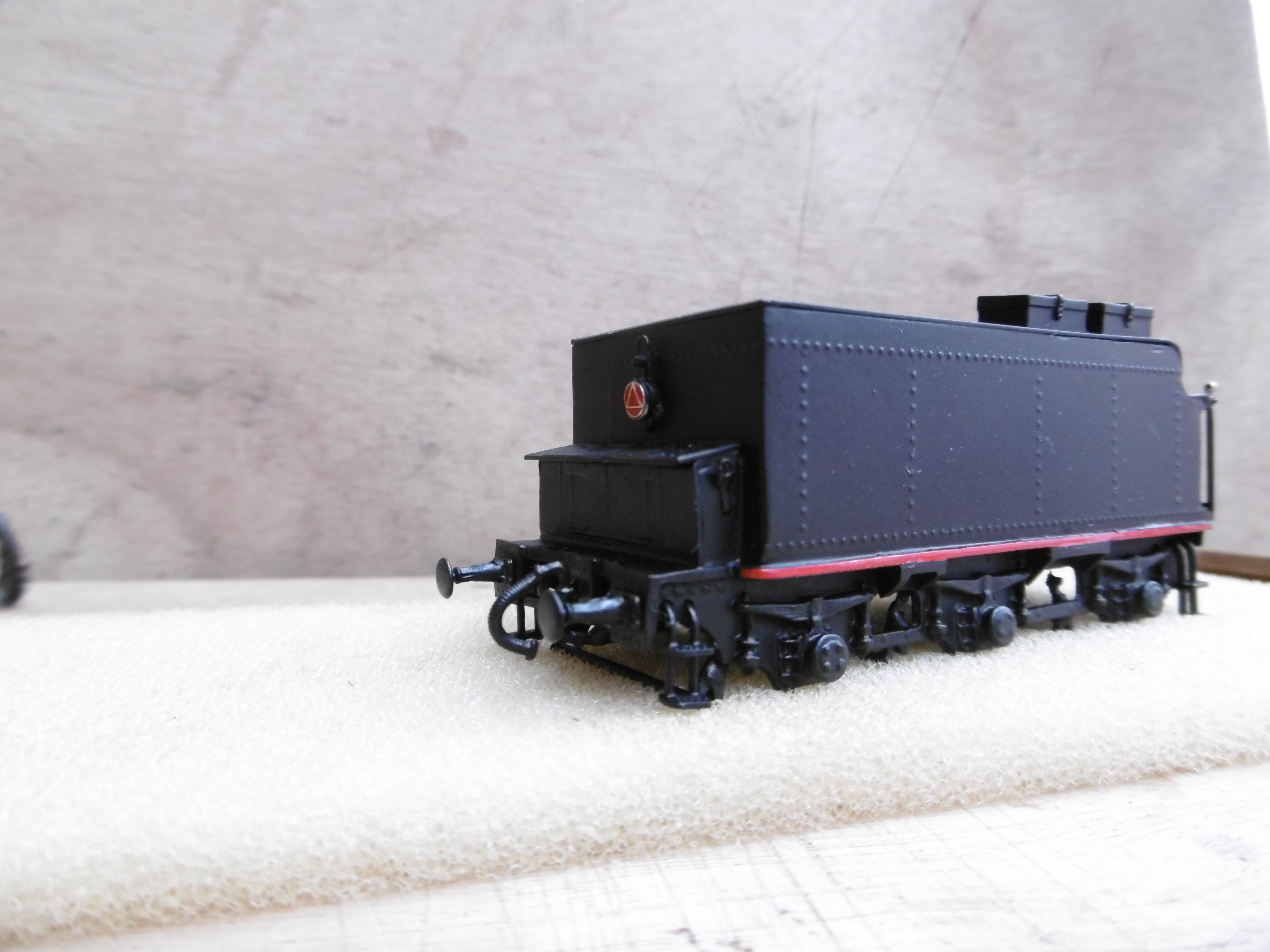

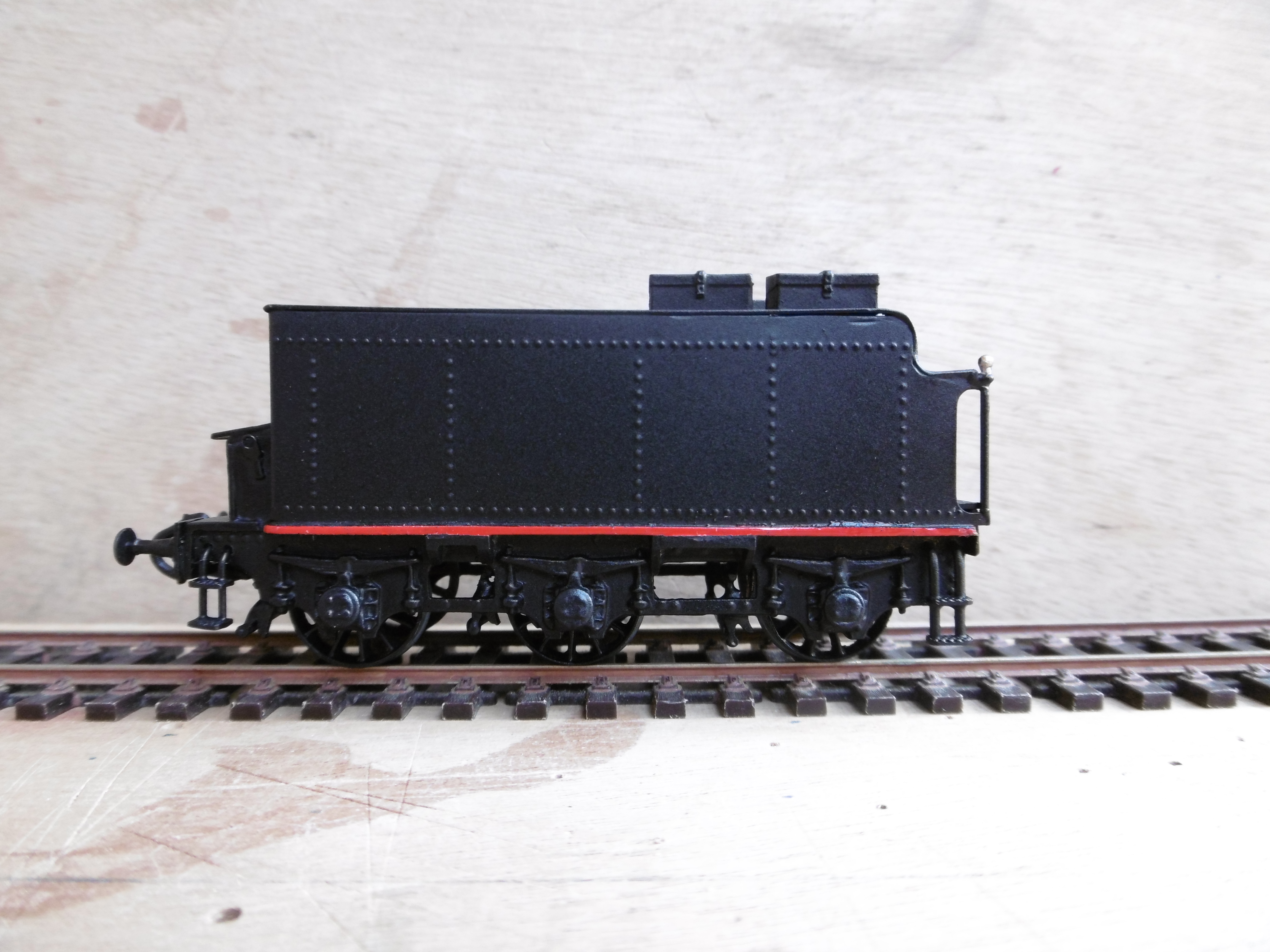

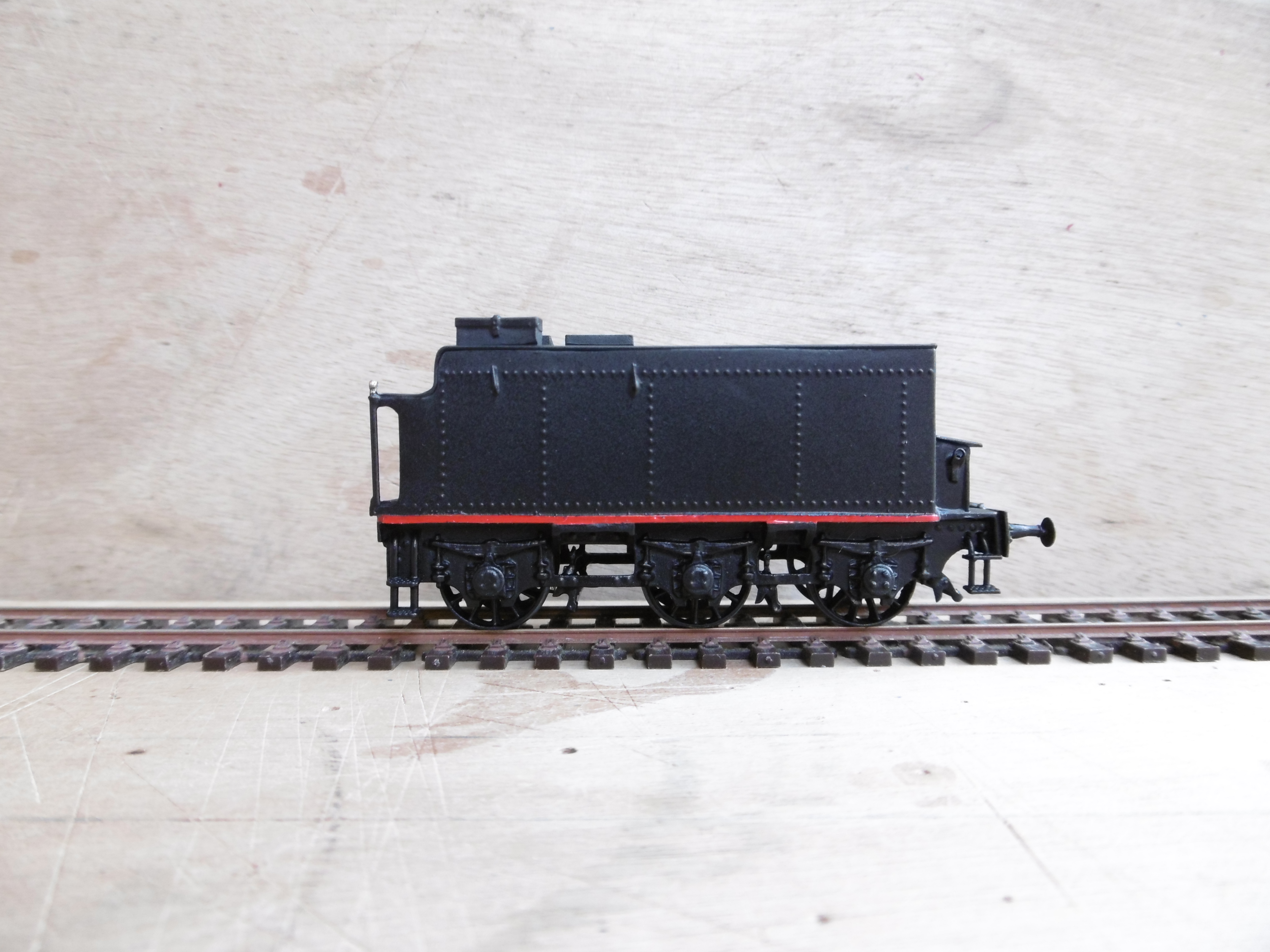

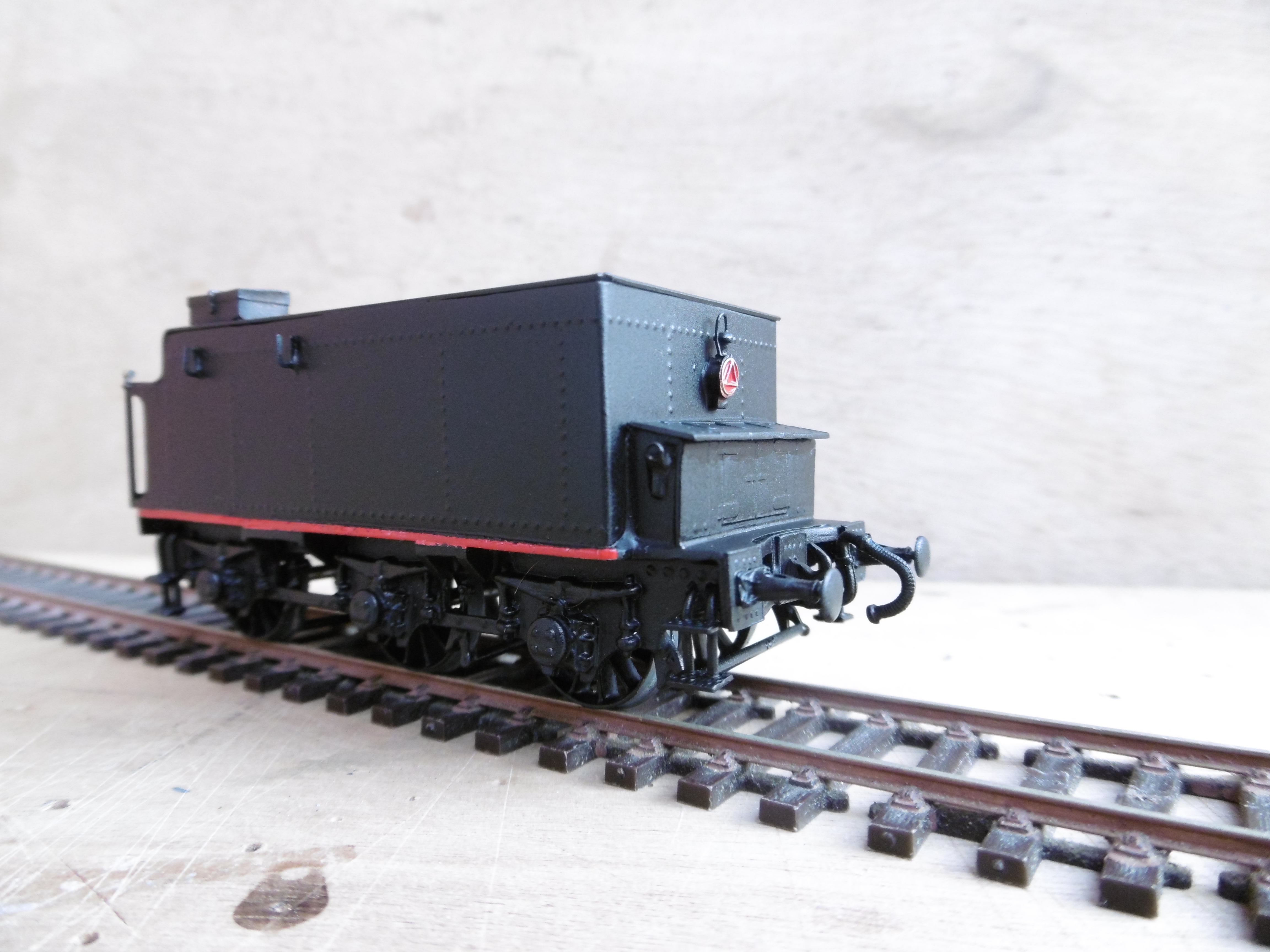

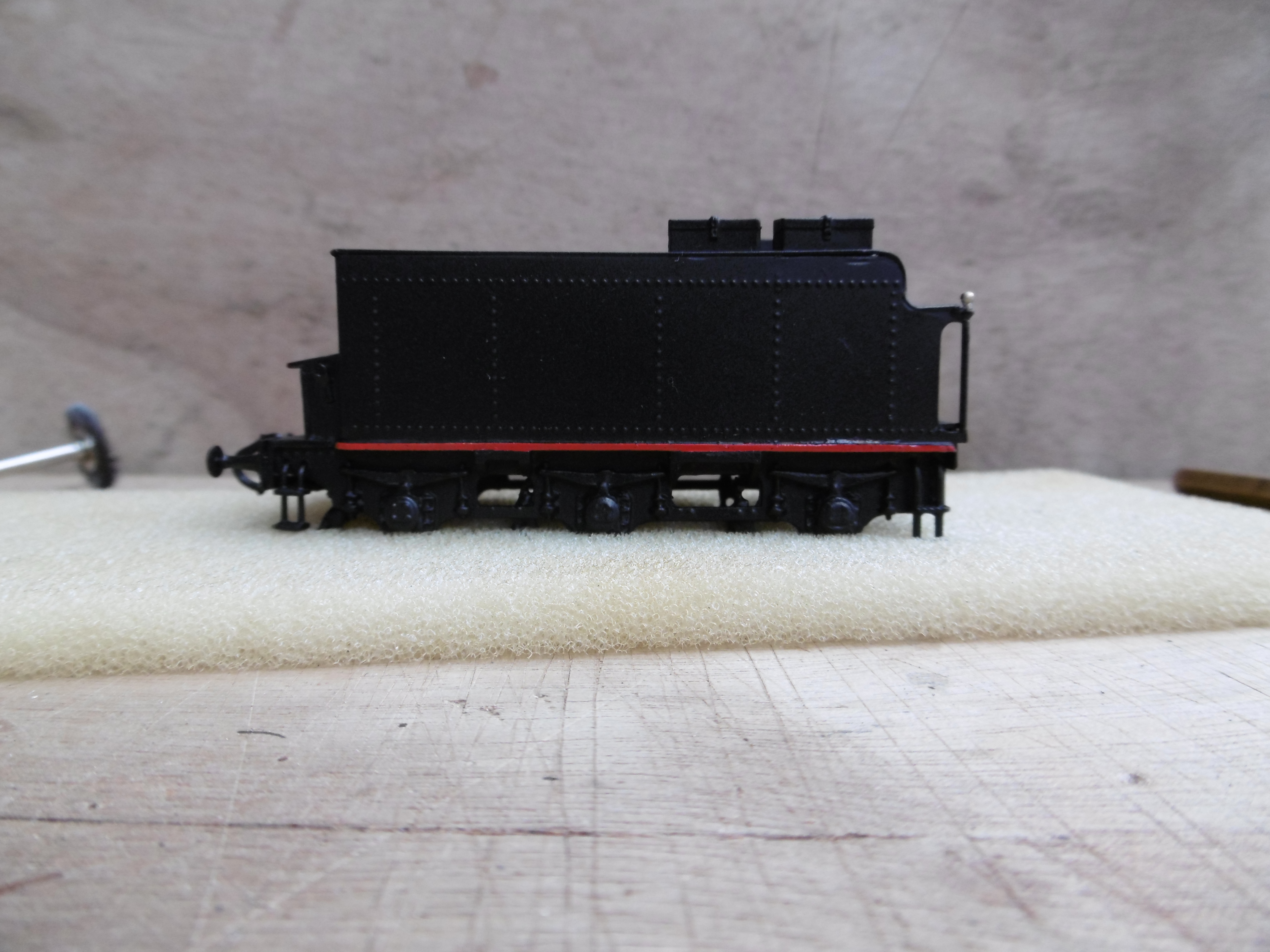

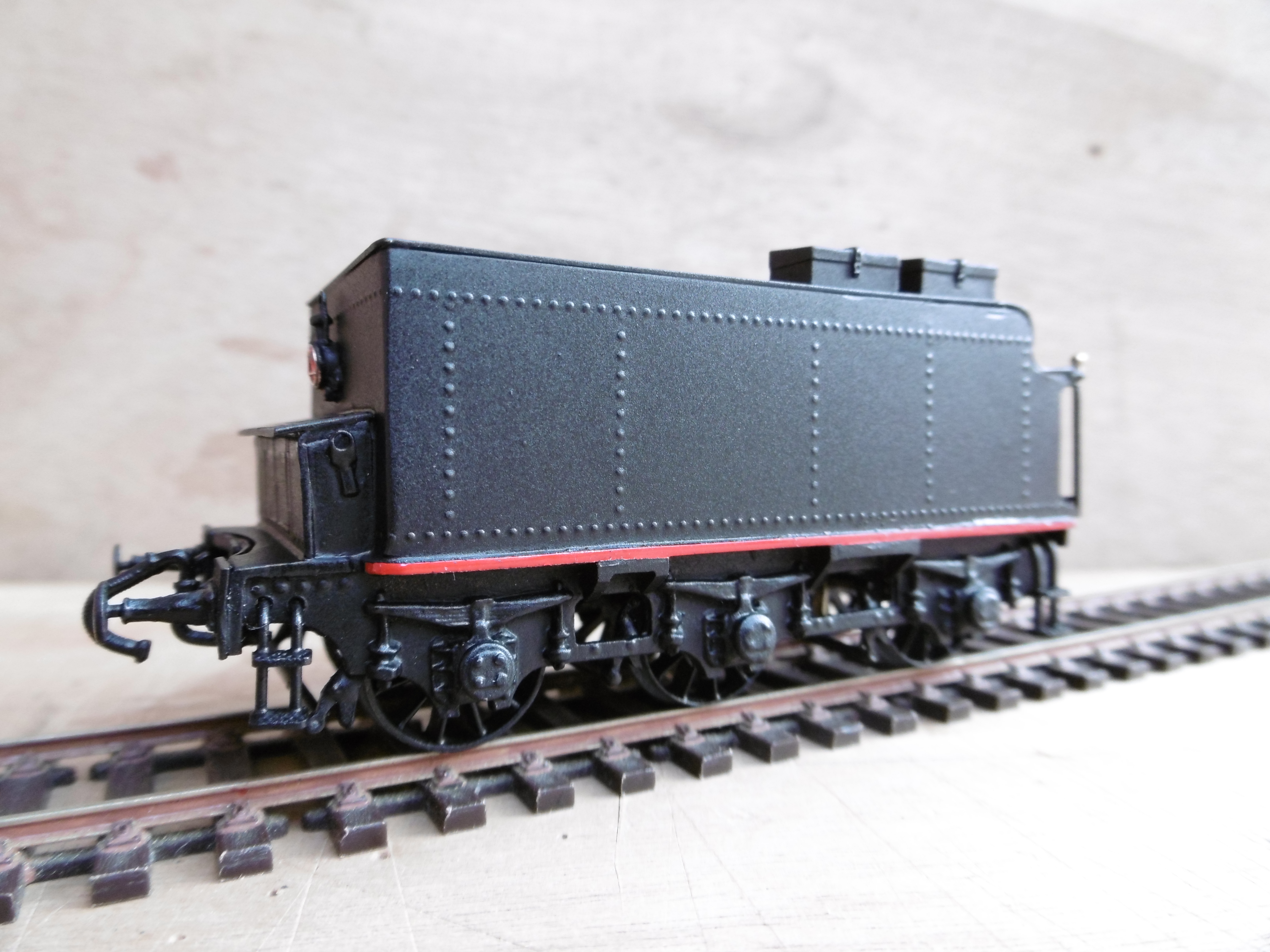

Tender terminado
Mensajes: 6668
Espectacular.
Una pregunta: no lleva numeración ni placa de constructor?
Mensajes: 1021
llerita73 escribió:
Espectacular.
Gracias.No esta terminada todavia.
