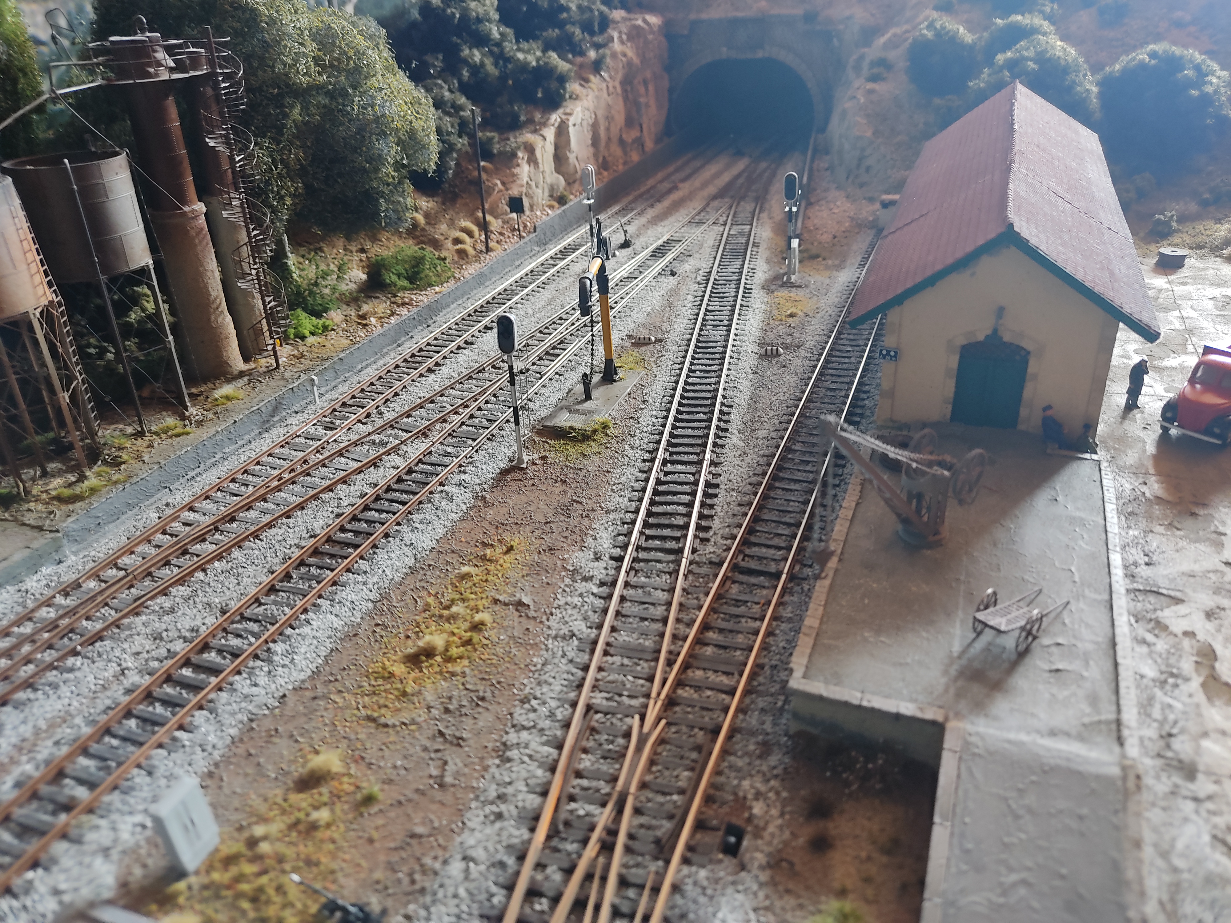

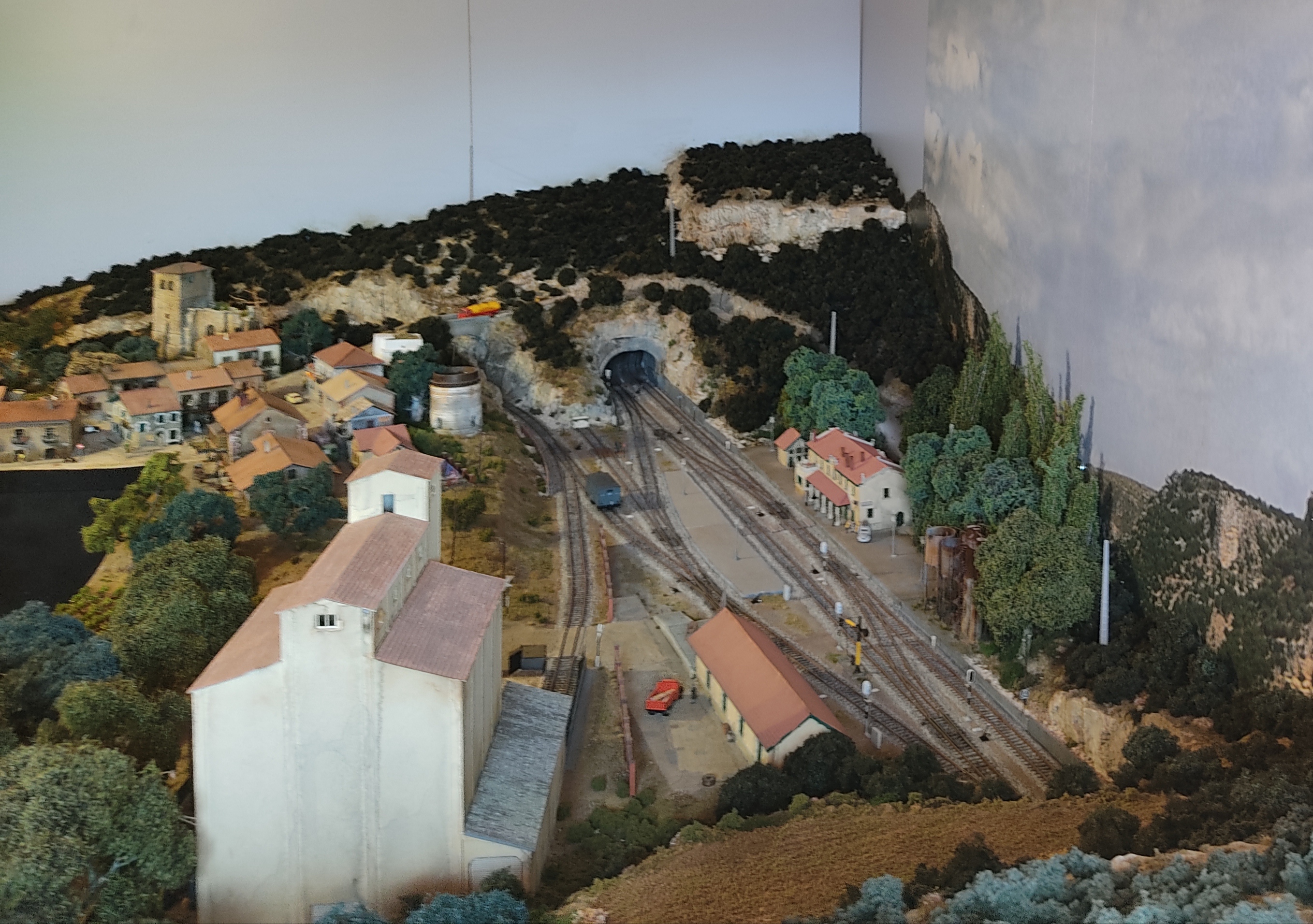

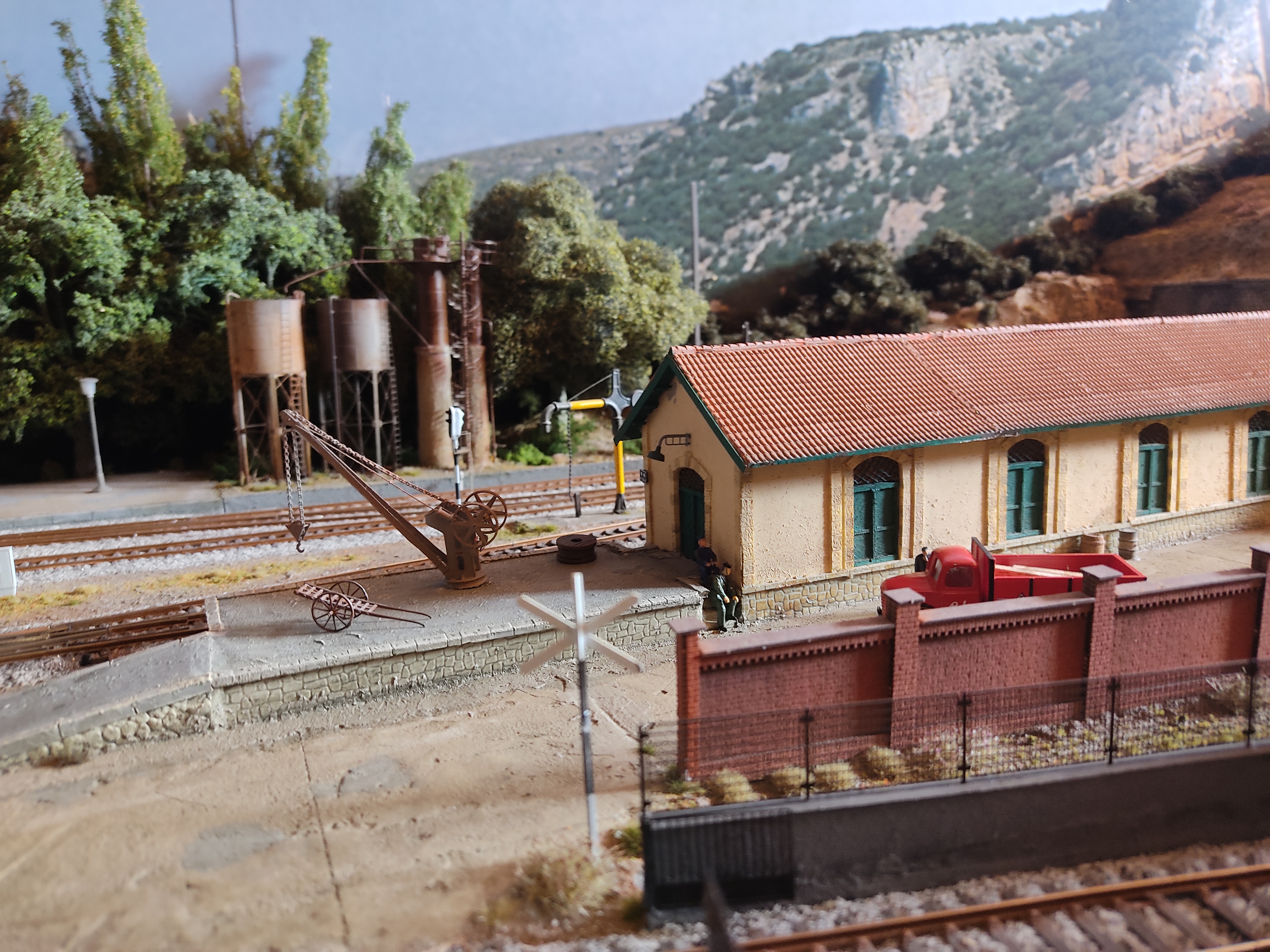

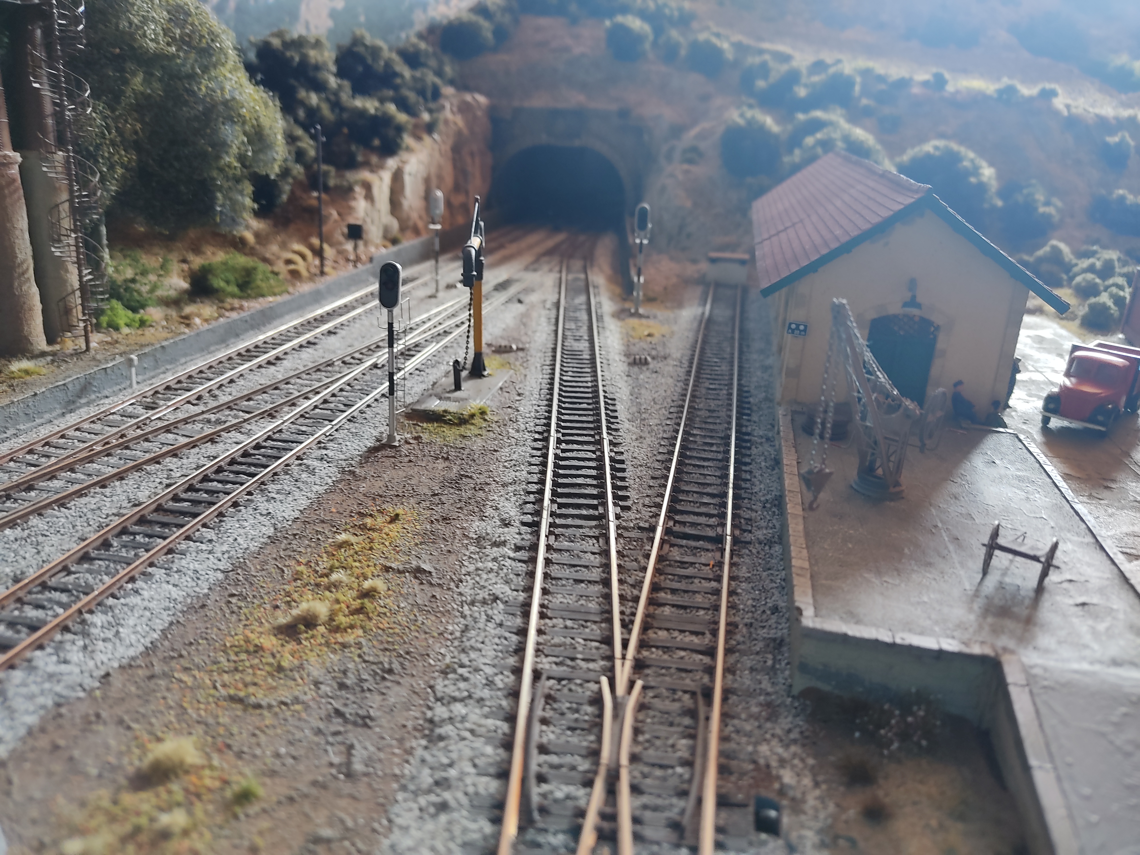

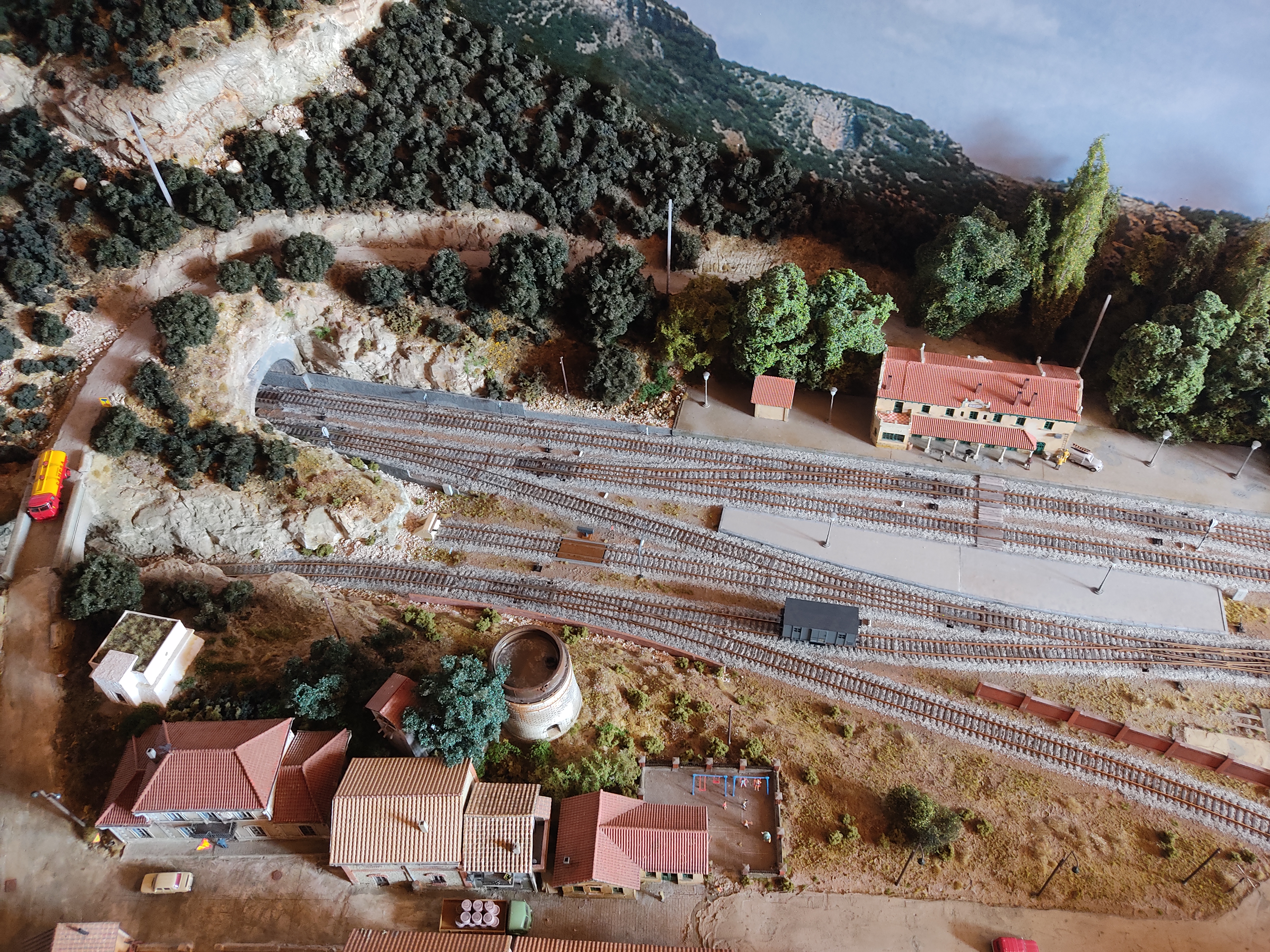

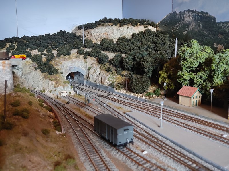

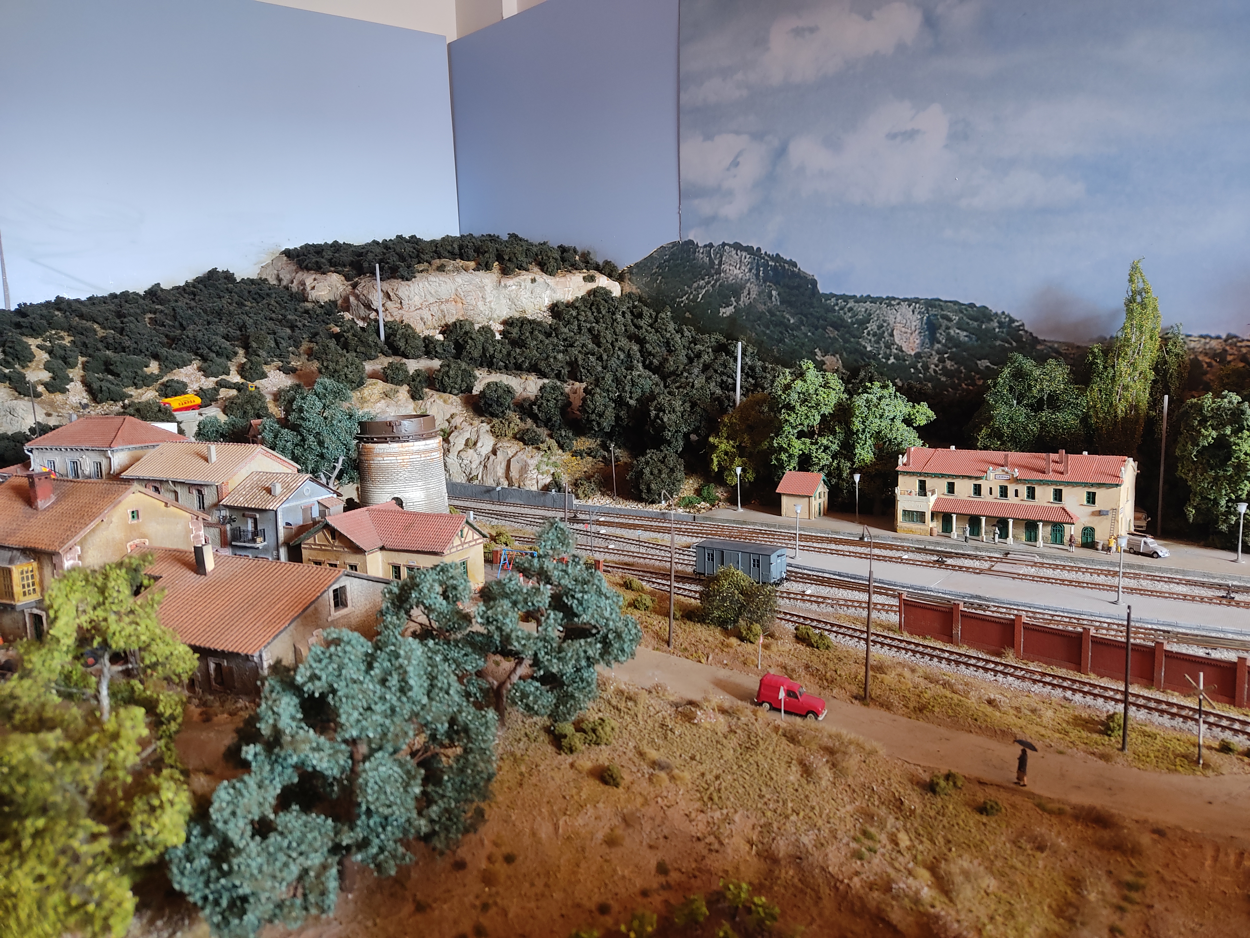

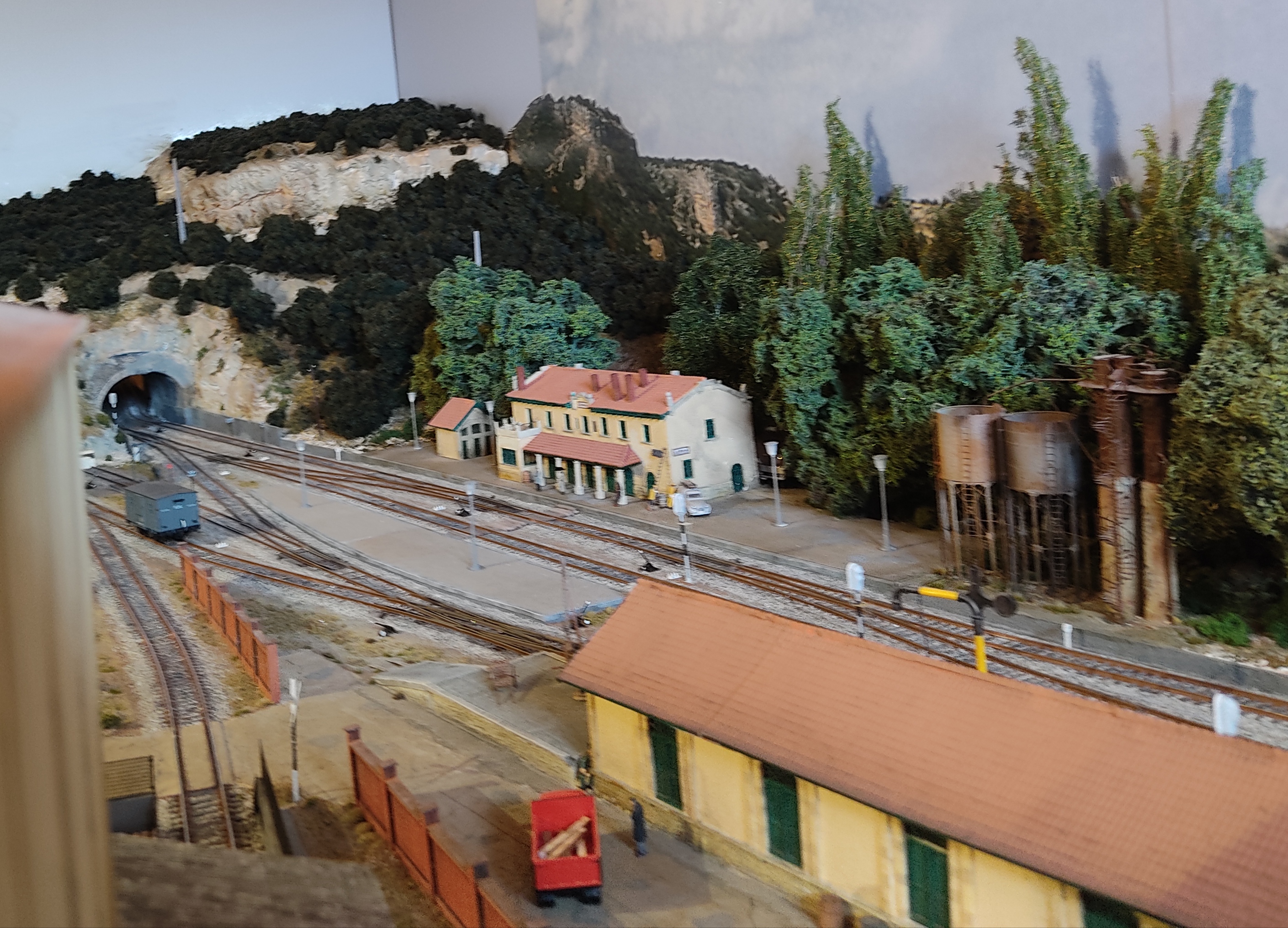

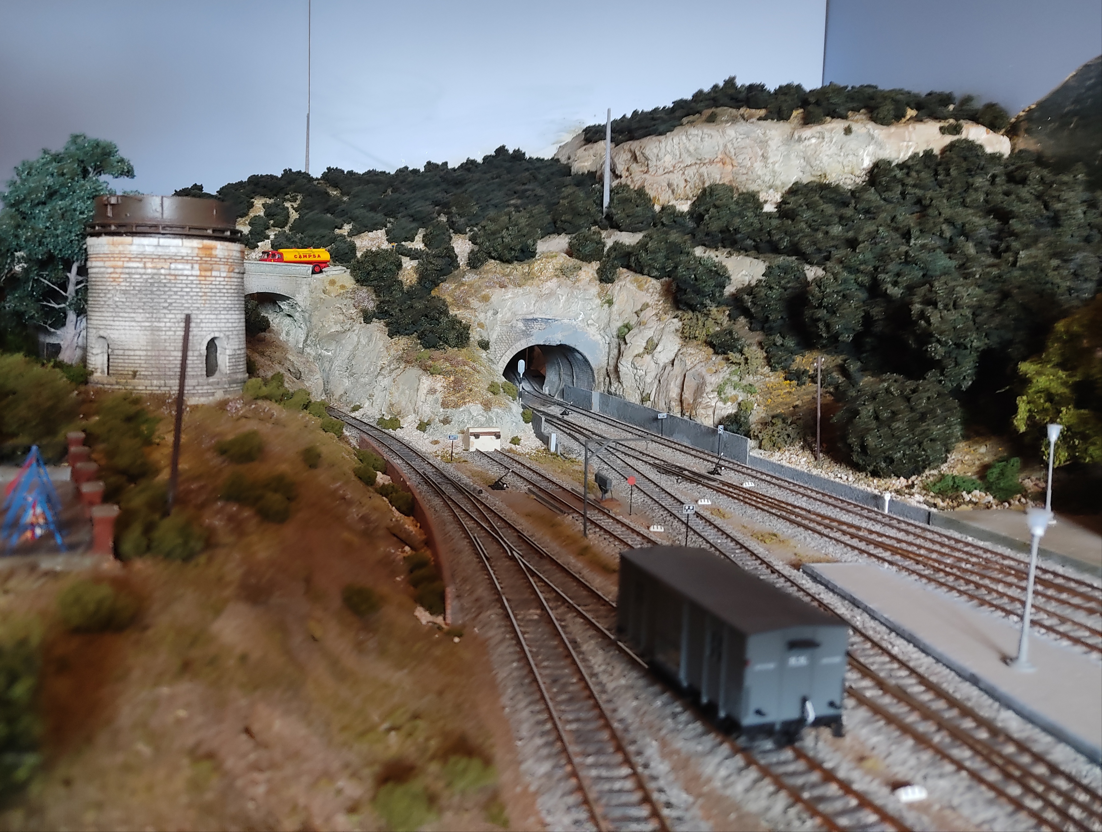

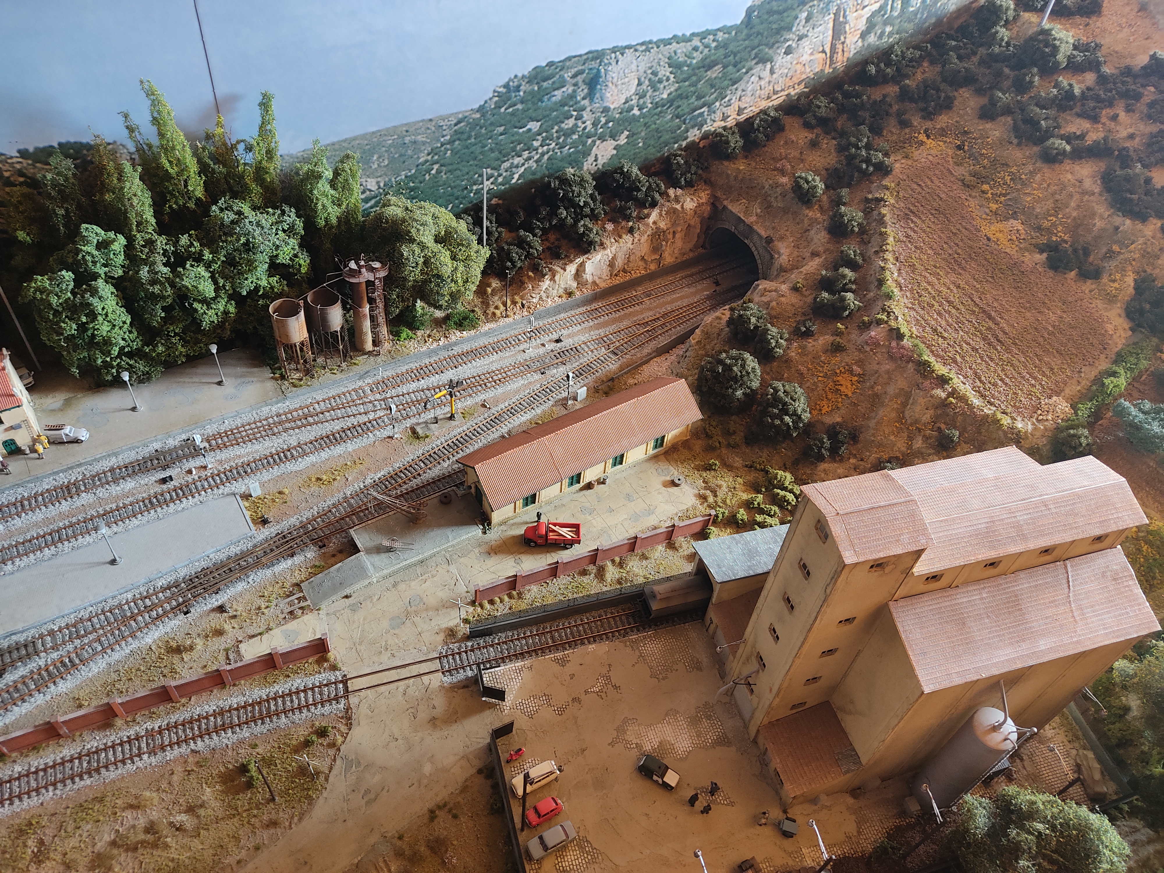

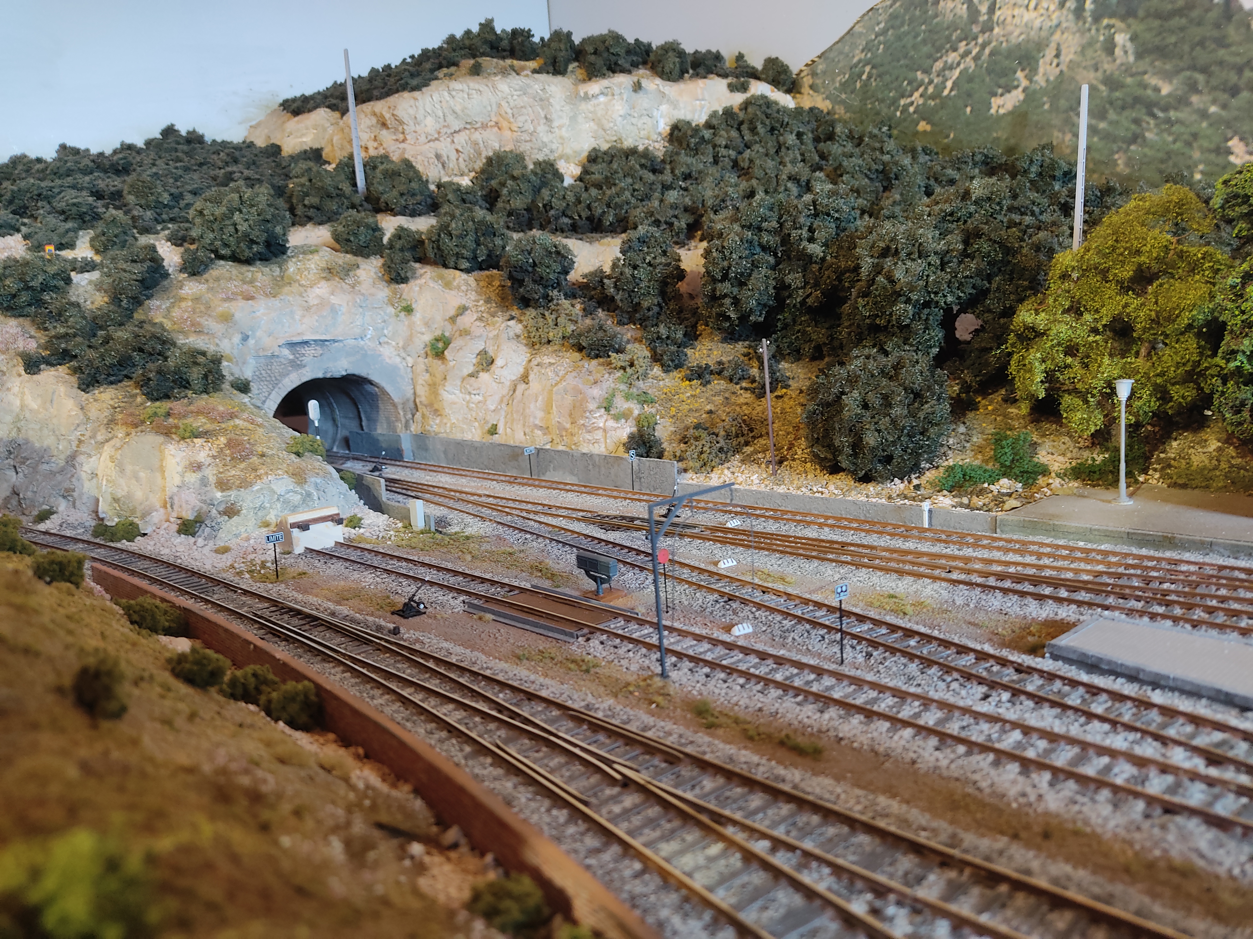

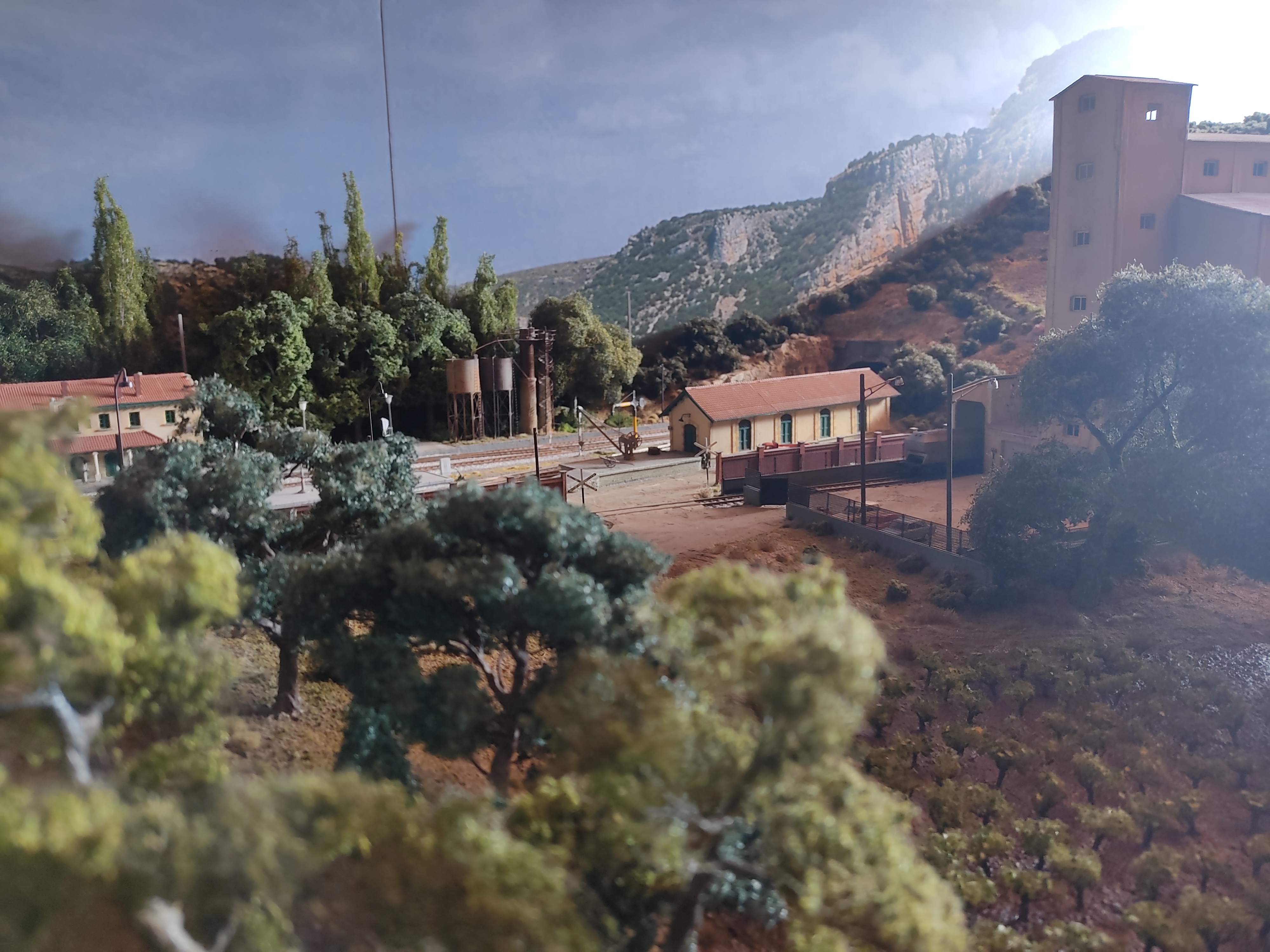

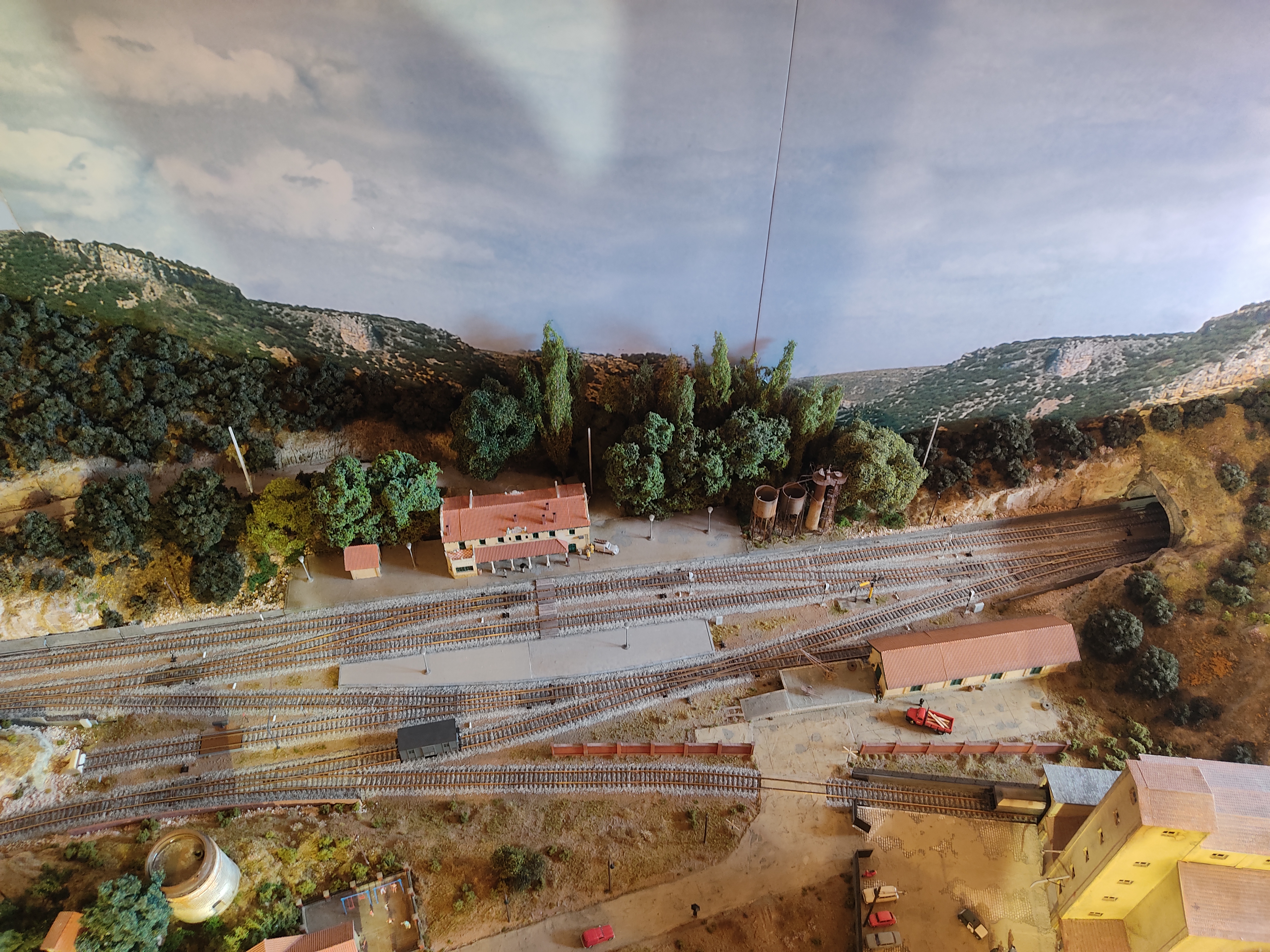

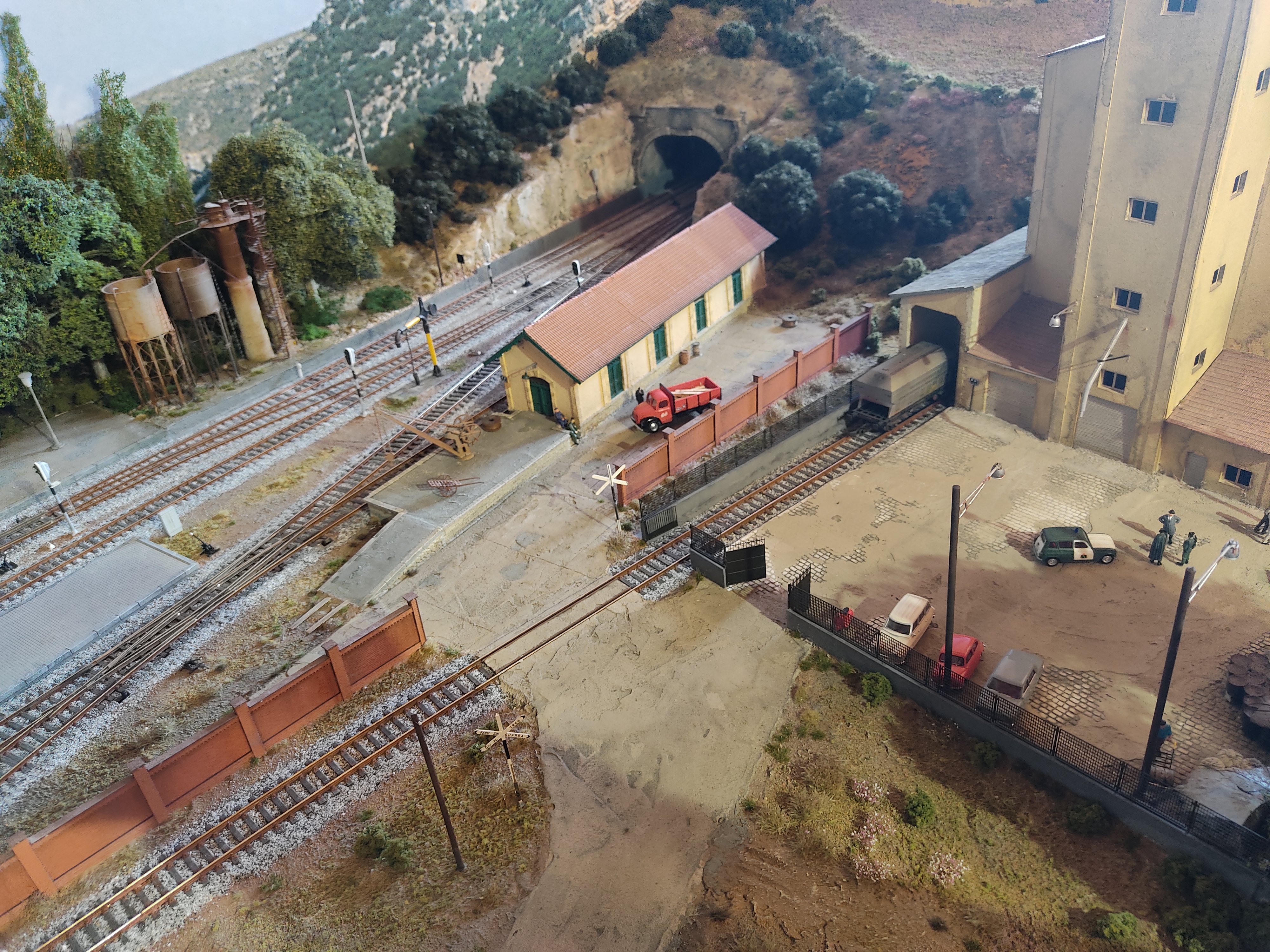

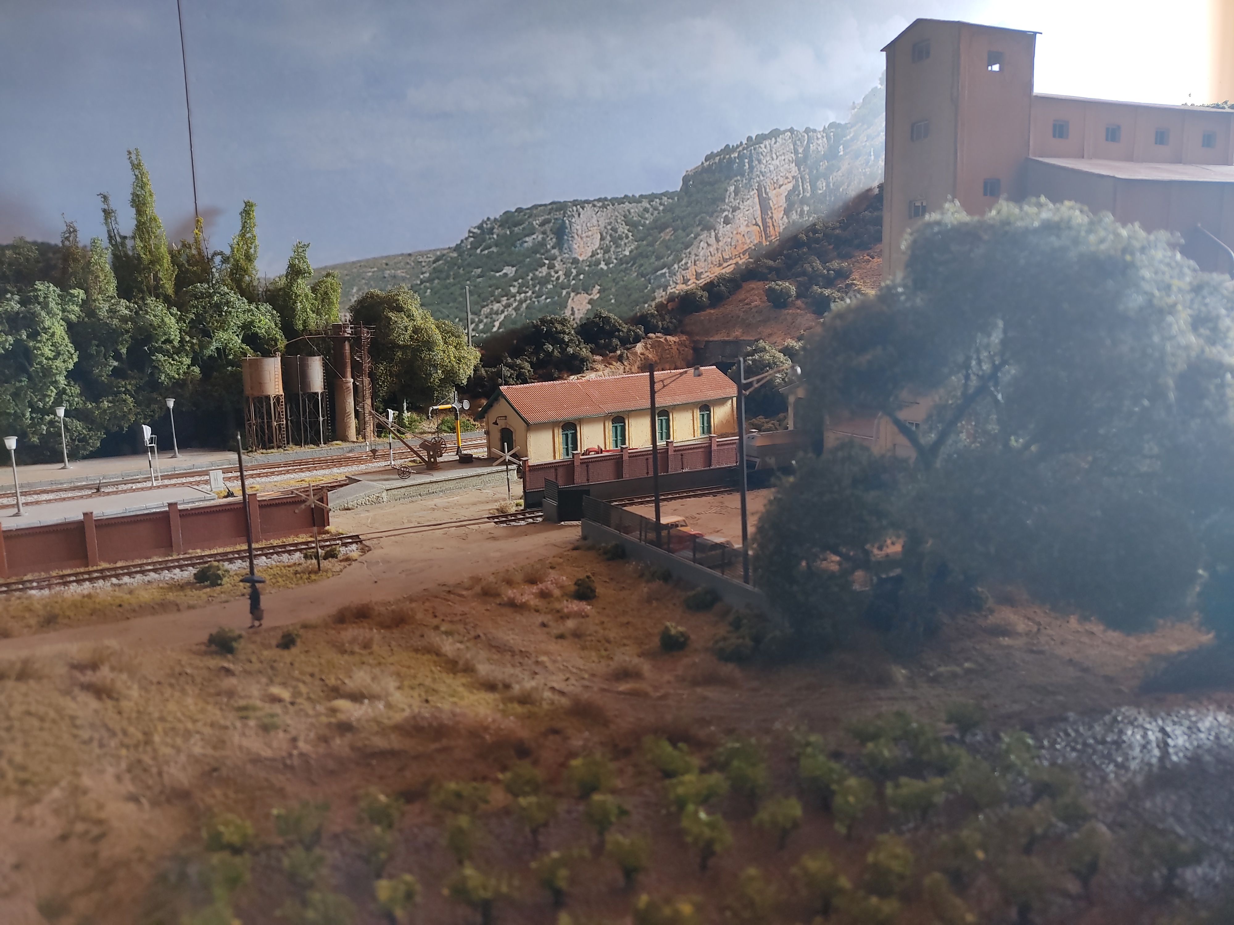

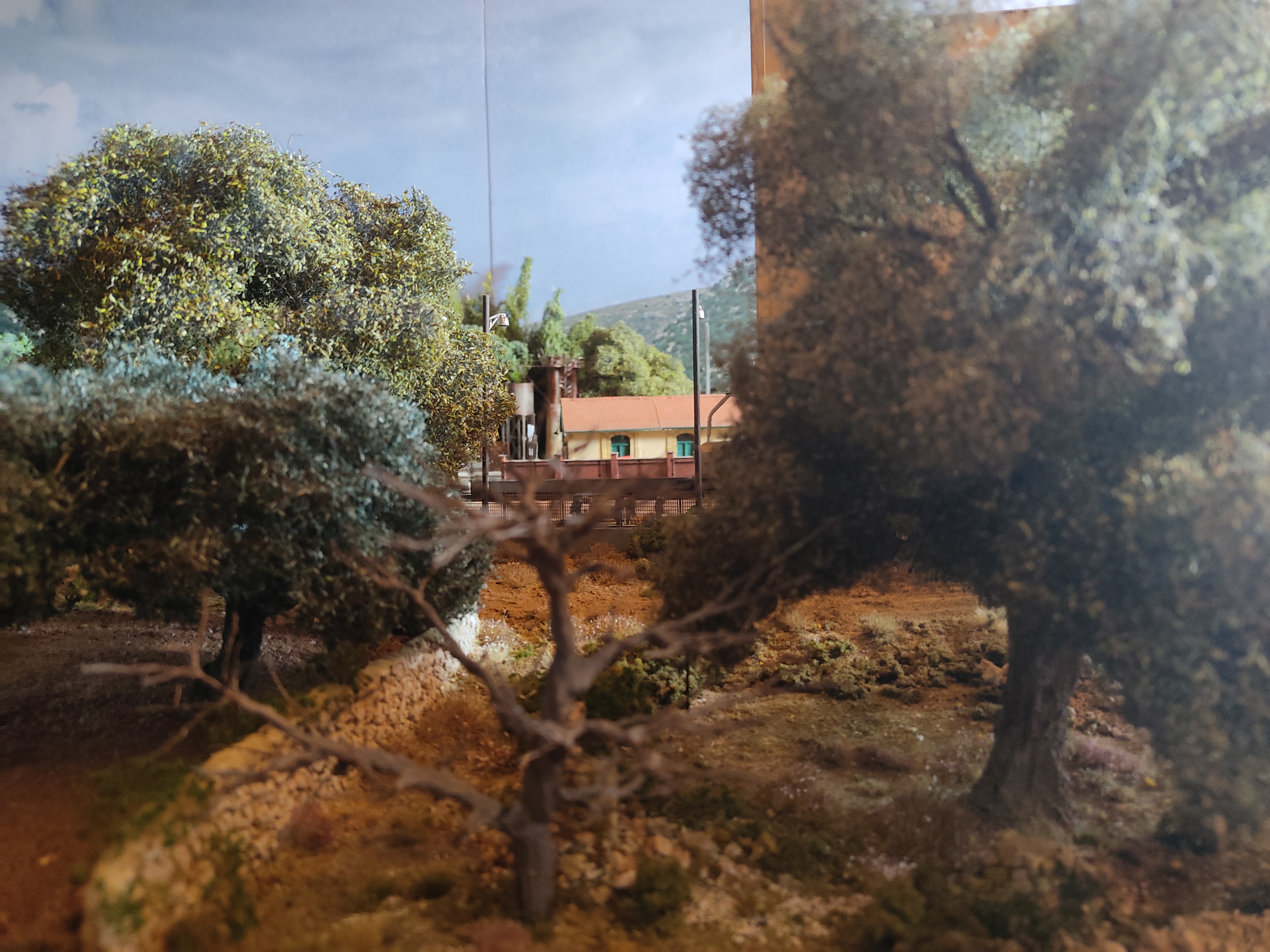

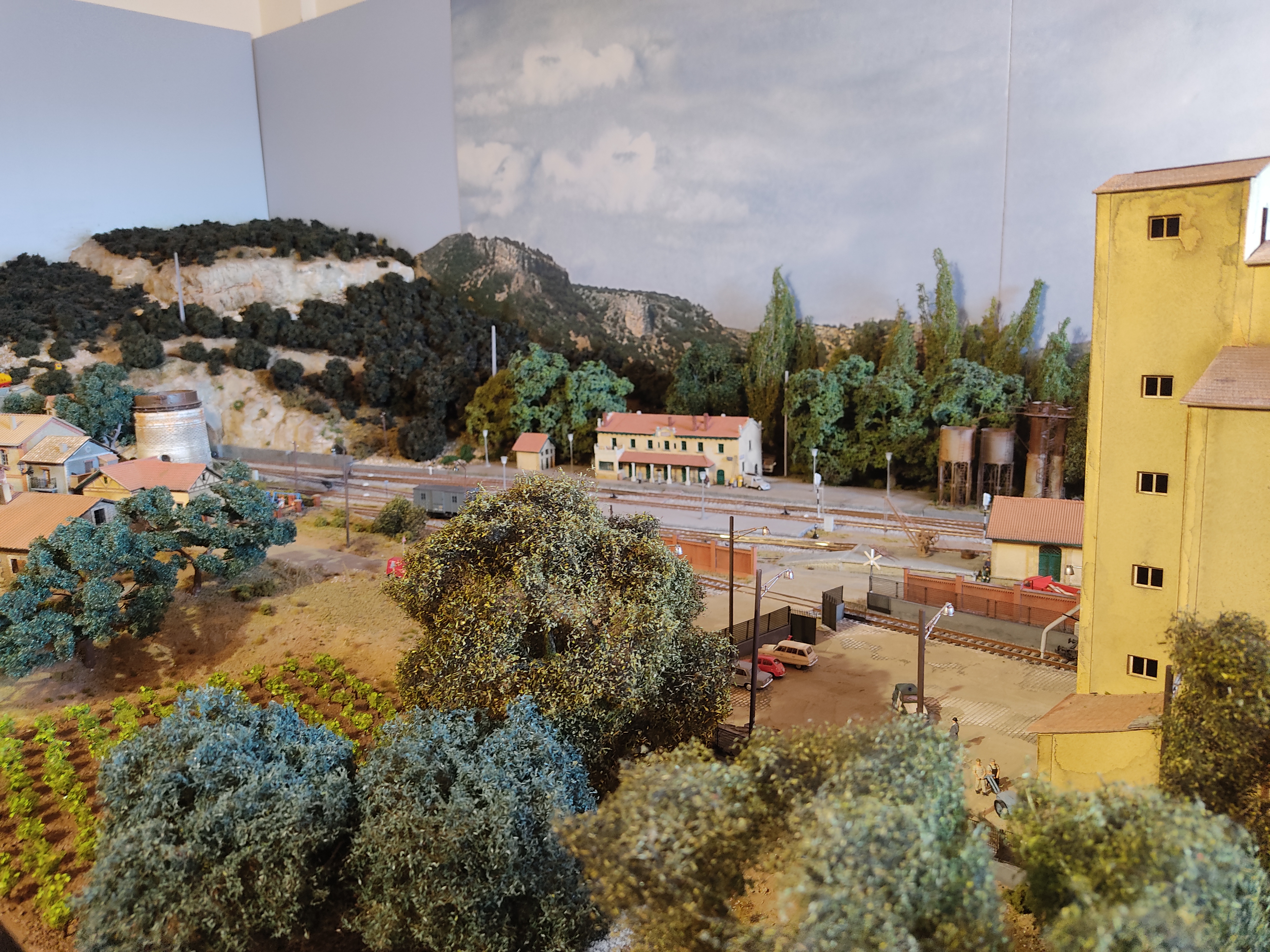

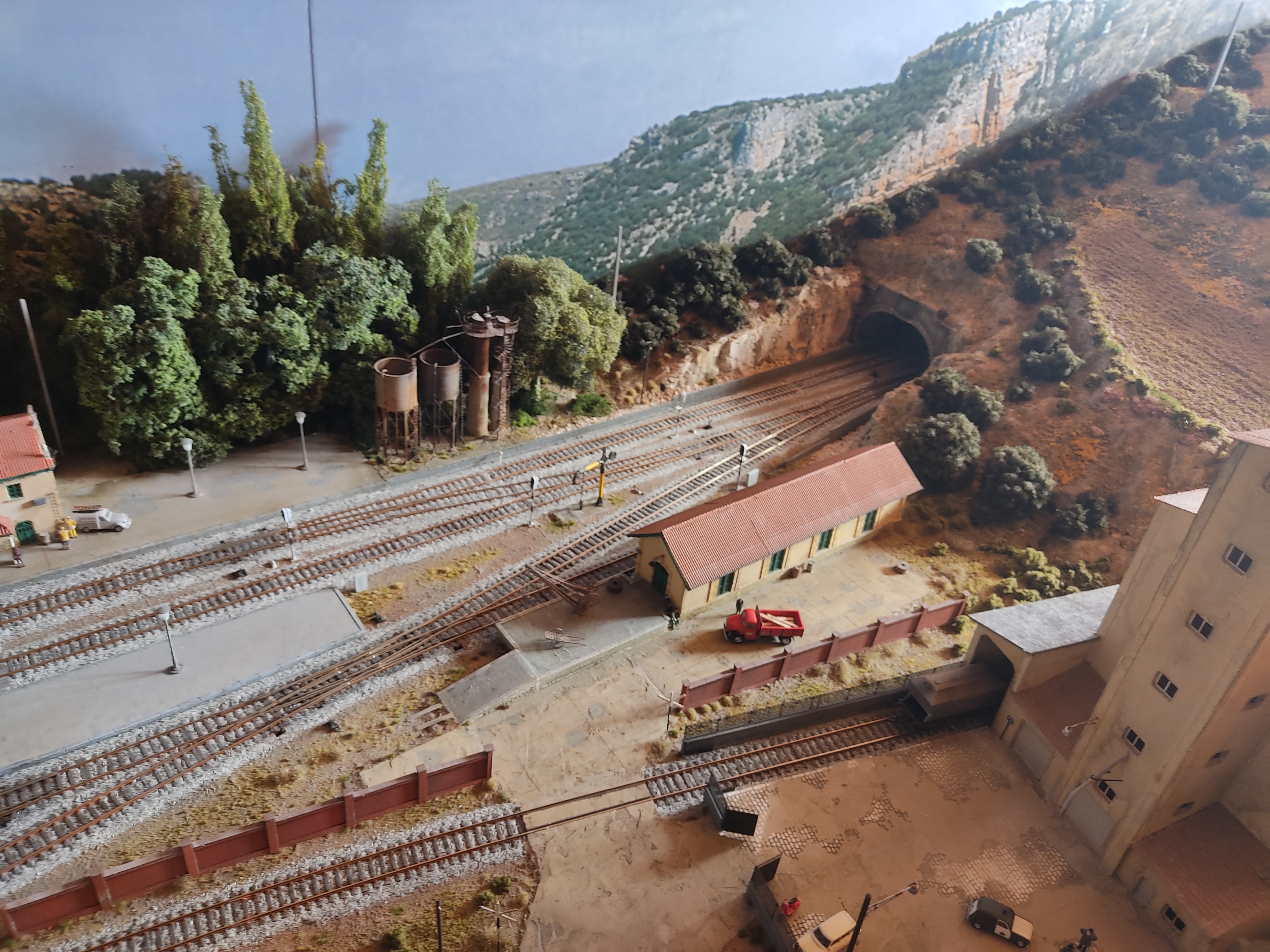

Me he decidido a remodelar la parte de Arlanzón III que aprovechó, craso error, el tendido viario de Arlanzón II. Y es que ese punto de partida no fue una buena idea. Fundamentalmente no me gustaban los desvíos cortos (única zona de la maqueta que los tenía) y los consiguientes radios de curva, el esquema de vías de la estación de Lerma, por otro lado, no era eficiente para los tráficos generados.
Así las cosas, he levantado la vía y la he tendido con un esquema más simple y utilizando desvíos largos. Básicamente, el nuevo esquema está destinado a permitir la salida y llegada de vagones al silo y a la fábrica de harinas desde los dos sentidos de marcha, a conectar entre sí silo y fabrica y a la posibilidad de dejar o coger vagones del almacén por parte de un tren colector que transite en uno u otro sentido de circulación. También se puede hacer un sobrepaso de un tren corto en dirección Sarracín (en dirección Aranda se hacen en Sarracín). La señalización luminosa se ha reinstalado para regular, de acuerdo al reglamento establecido, estos tráficos.
El nuevo esquema ha obligado a reubicar el almacén de mercancías y se ha aprovechado para mejorar el acceso a él por carretera.
También se ha construido un nuevo andén ubicado entre las vías 2 y 3 y se ha cambiado la situación de los depósitos de agua y la aguada. Además, se ha instalado una báscula y un gálibo en consonancia con los de Aranda Montecillo.
Metido en faena, he retocado la transición al fondo con la realización de una zona arbolada más densa que la que había y se han cambiado muchos árboles por otros más detallados.
Otra mejora ha sido la relativa a las entradas a los túneles, con la colocación de unos muretes que evitan los desprendimientos y un sistema de tejeas y alcantarillas para el desagüe de las trincheras.
También he aprovechado para hacer unas reformas en el edificio de la estación y se han cambiado los muros de ladrillo que delimitan sus terrenos para homogeneizarlos con los de Aranda Montecillo. El muro de cerramiento del silo también es de nuevo cuño así como la carretera que accede a él.
Con esta gran actuación se consigue que todo el trazado visible de la maqueta tenga radio de curva mayor de 1950 mm. Como excepción, el ramal industrial que lleva a la fábrica de harinas tiene radio 900 mm.

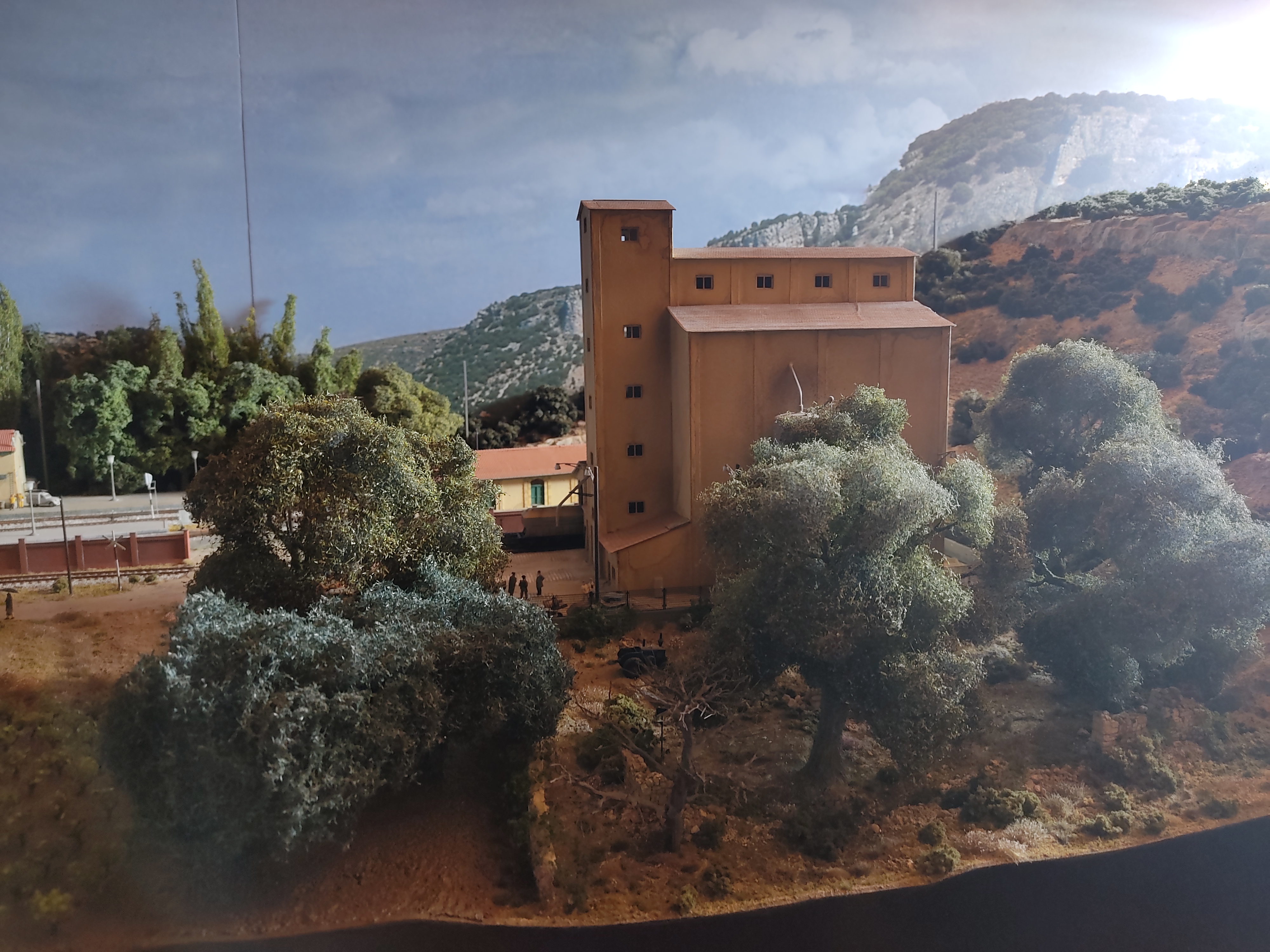

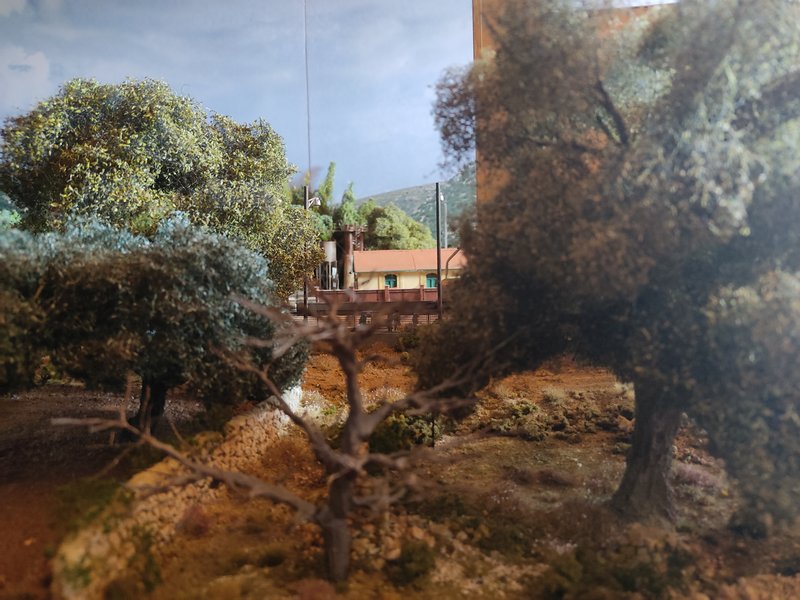

Más fotos.
