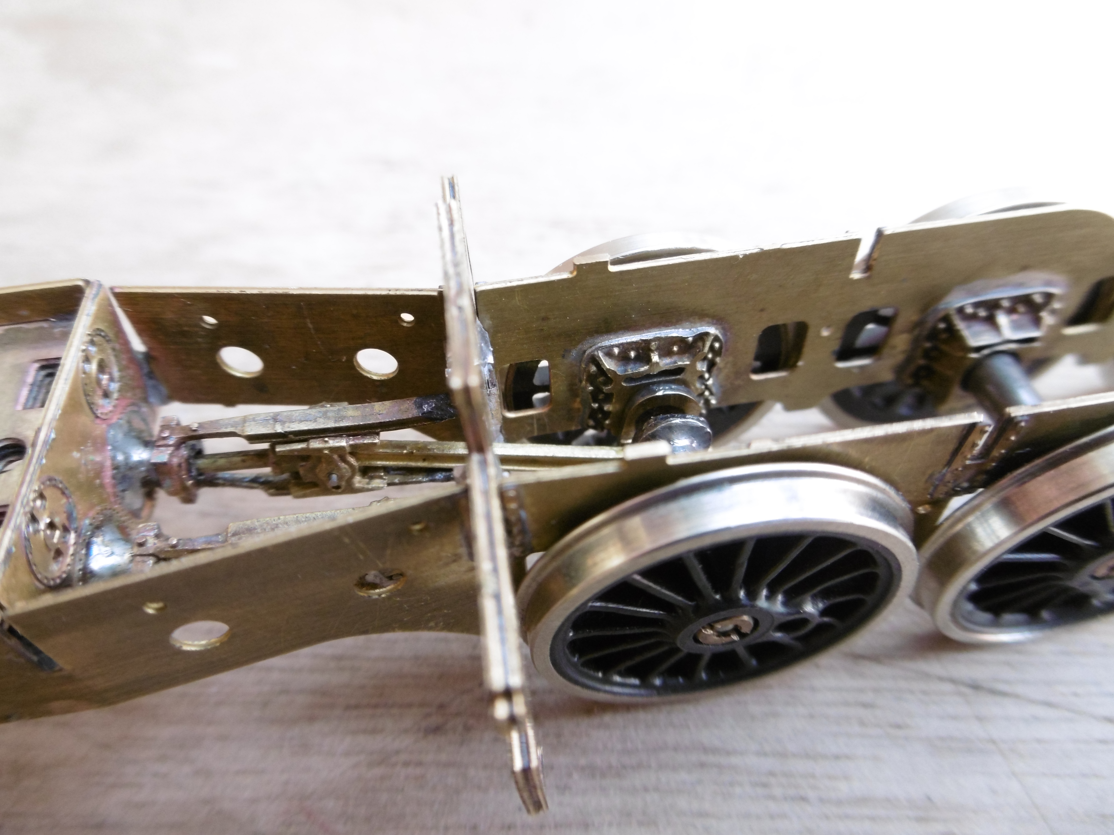

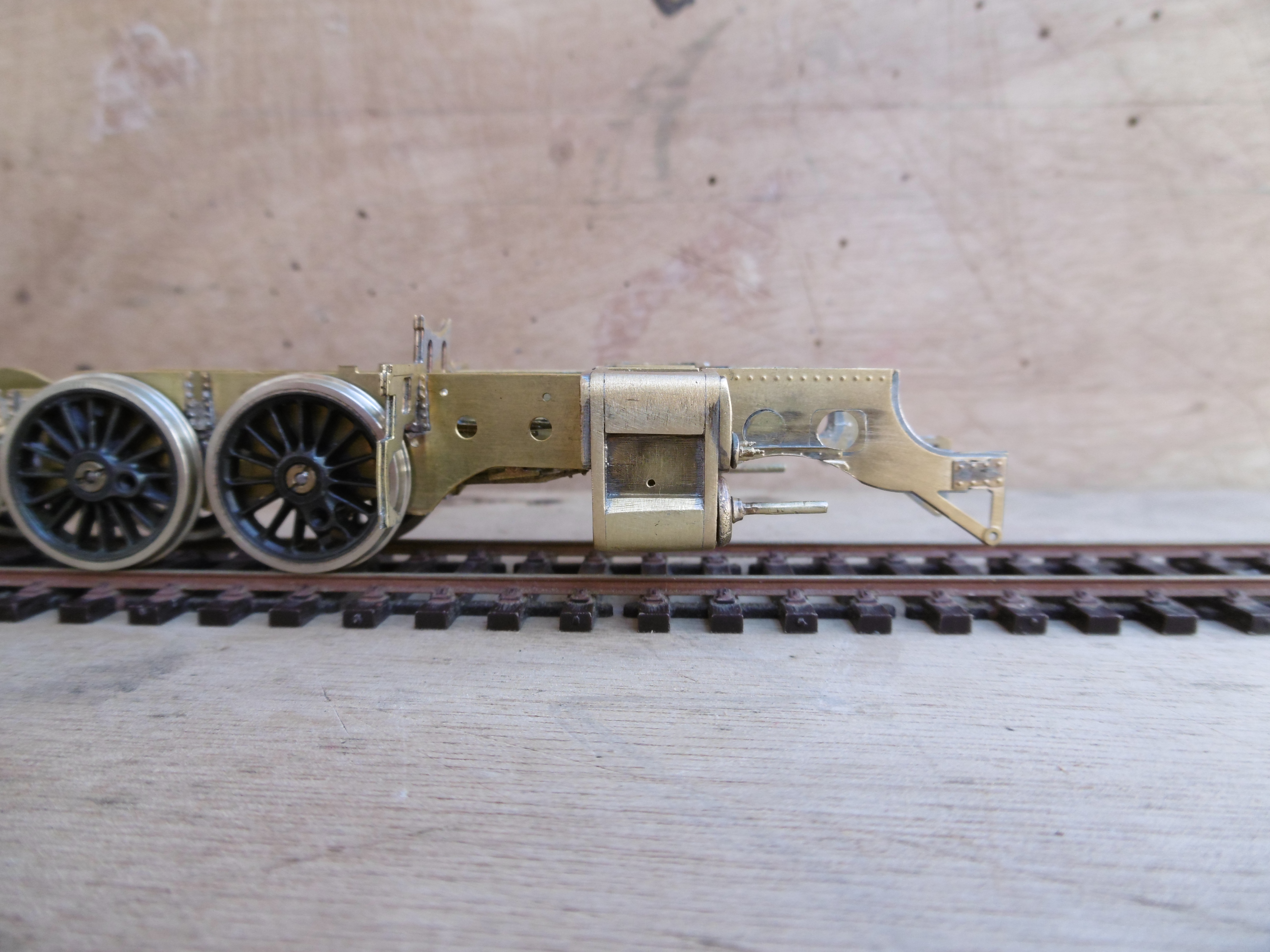

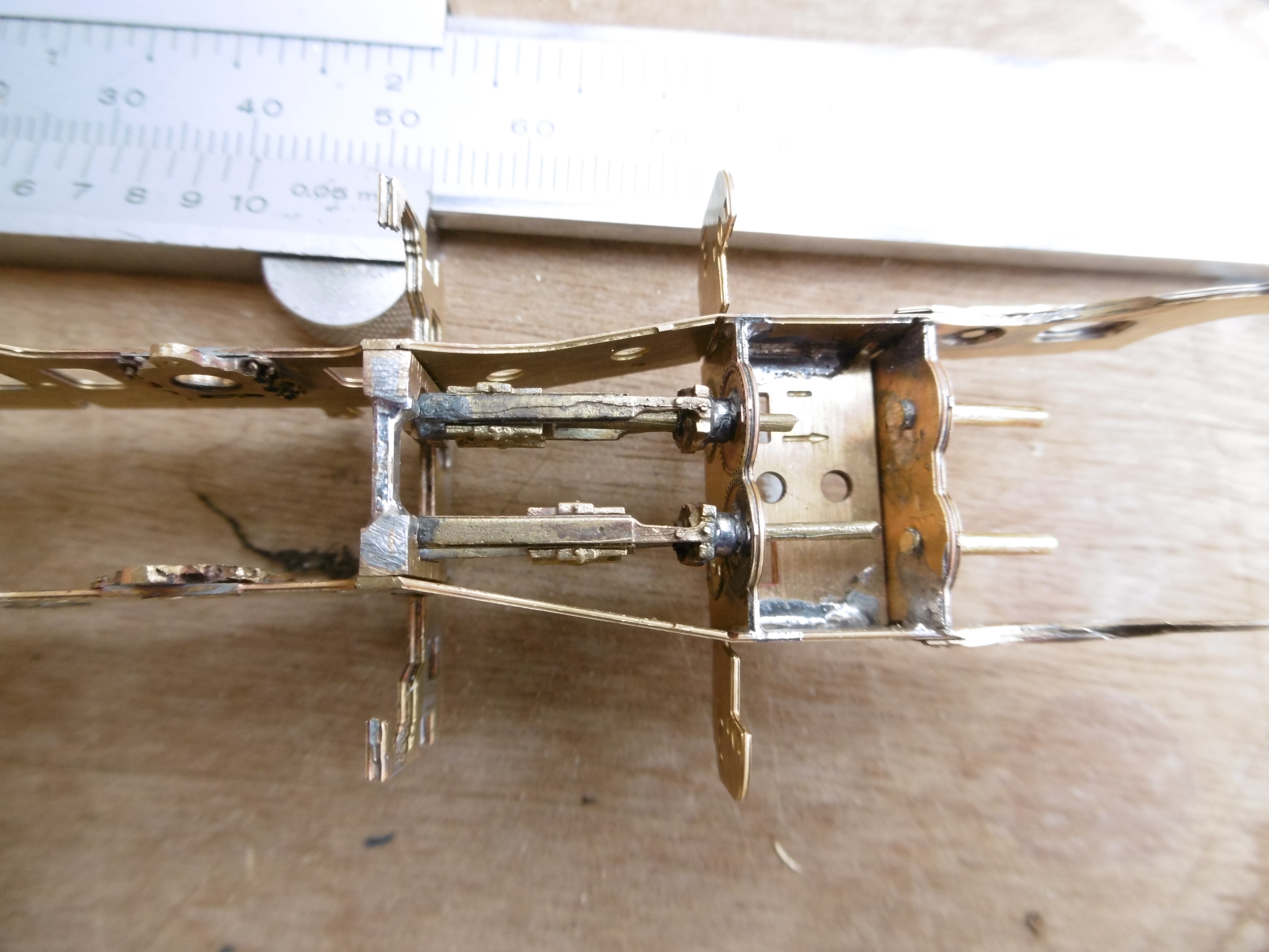

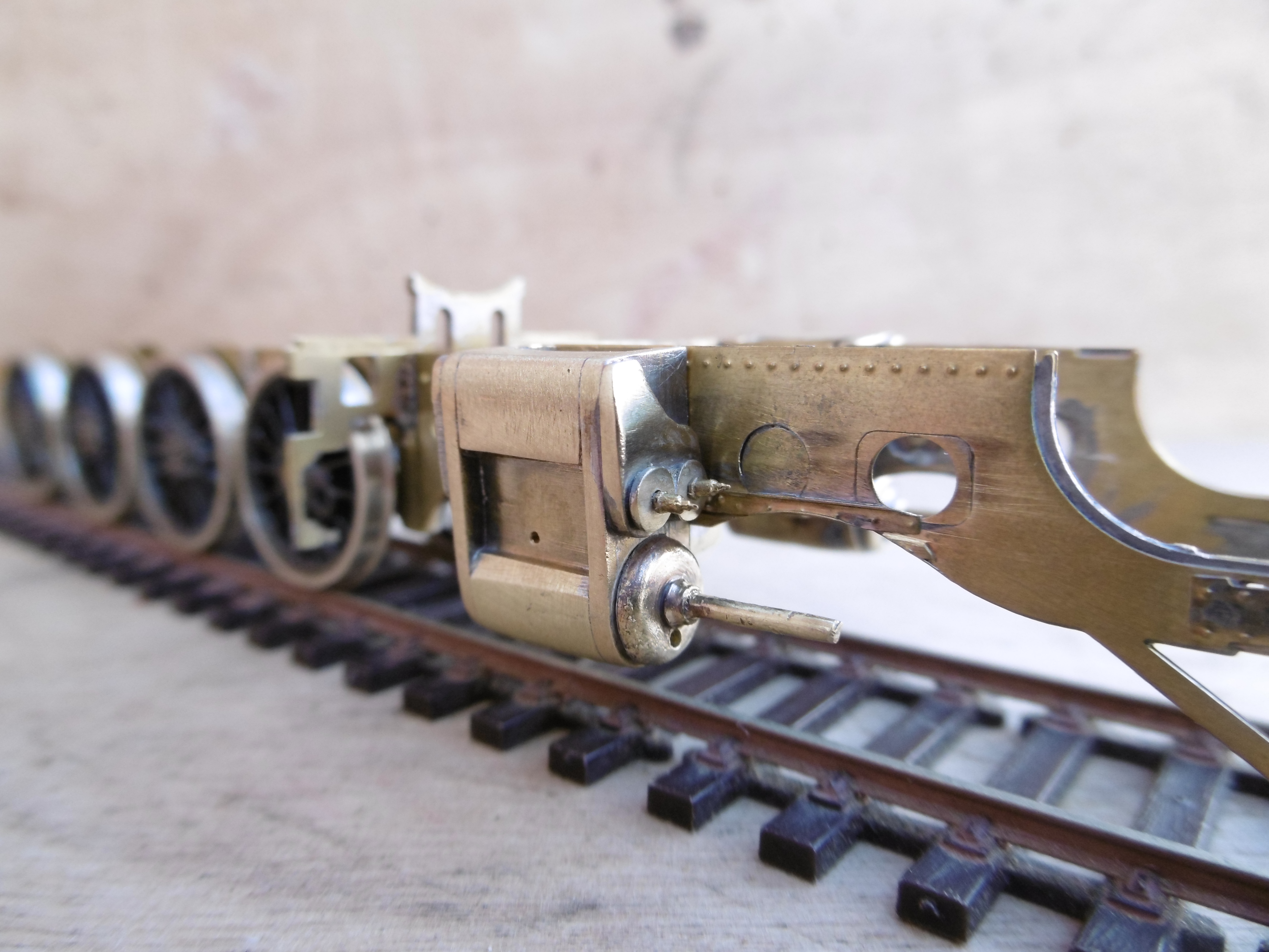

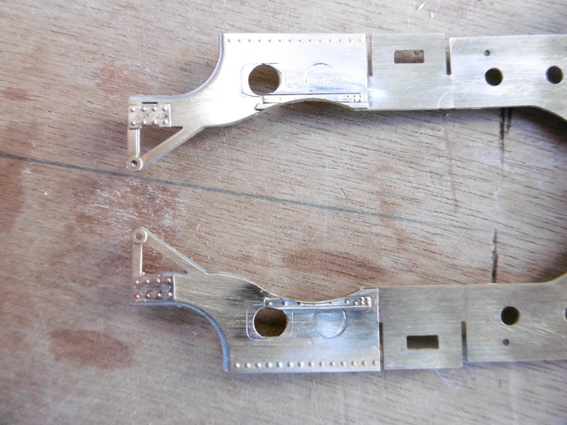

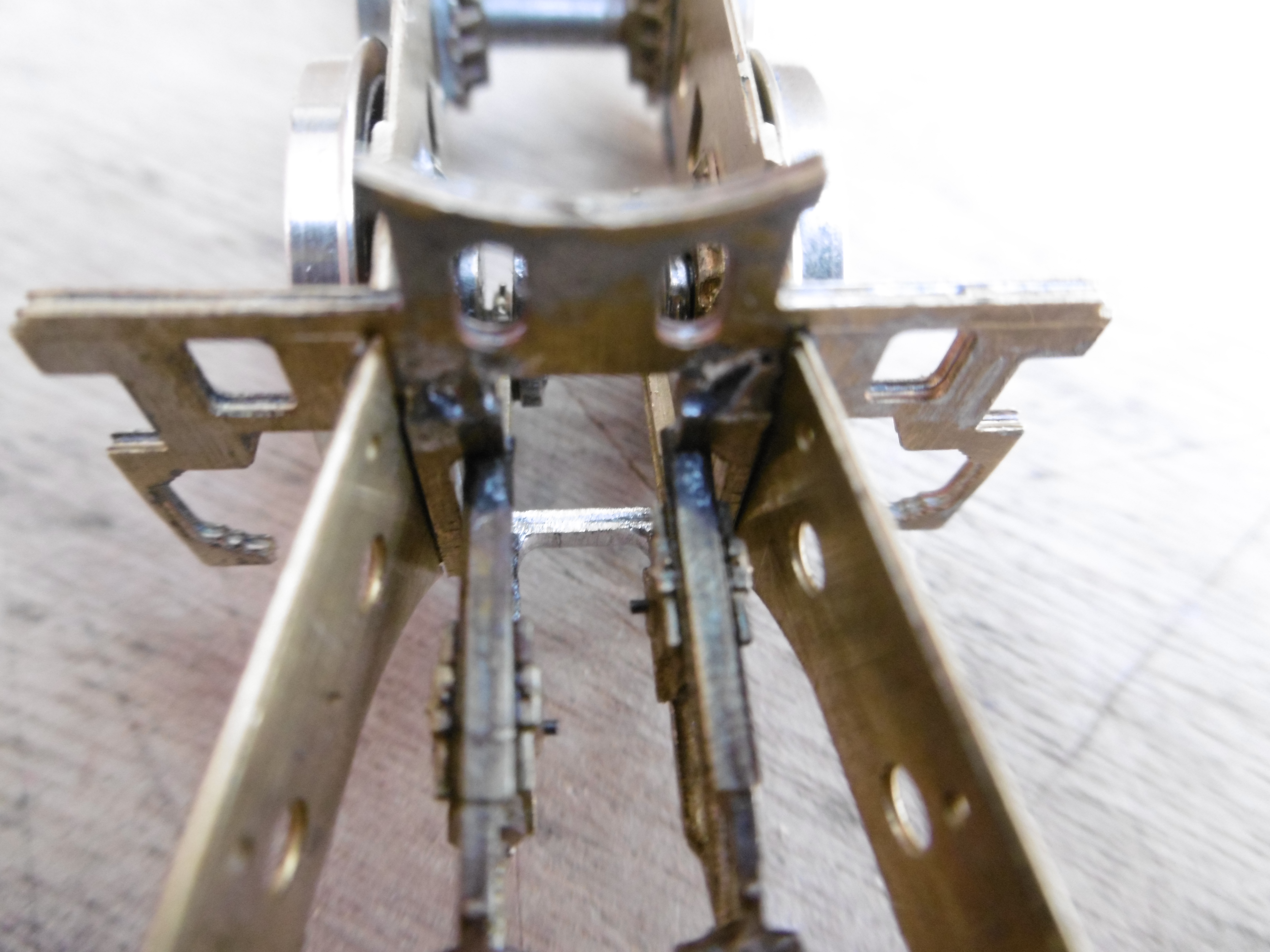

Vaya. Por el diámetro de las ruedas motoras, y las bielas interiores, el chasis para cuatro ejes acoplados... Pues una 4000 compound del Norte. También pudiera ser una 1300 compound de MZA, pero como no anduvieron por Miranda, yo creo que esta bastante claro... Bonita locomotora!
Mensajes: 1021
Registrado: 09 Ene 2017 22:13

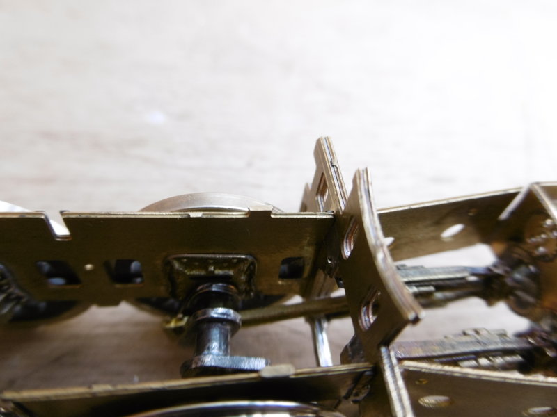

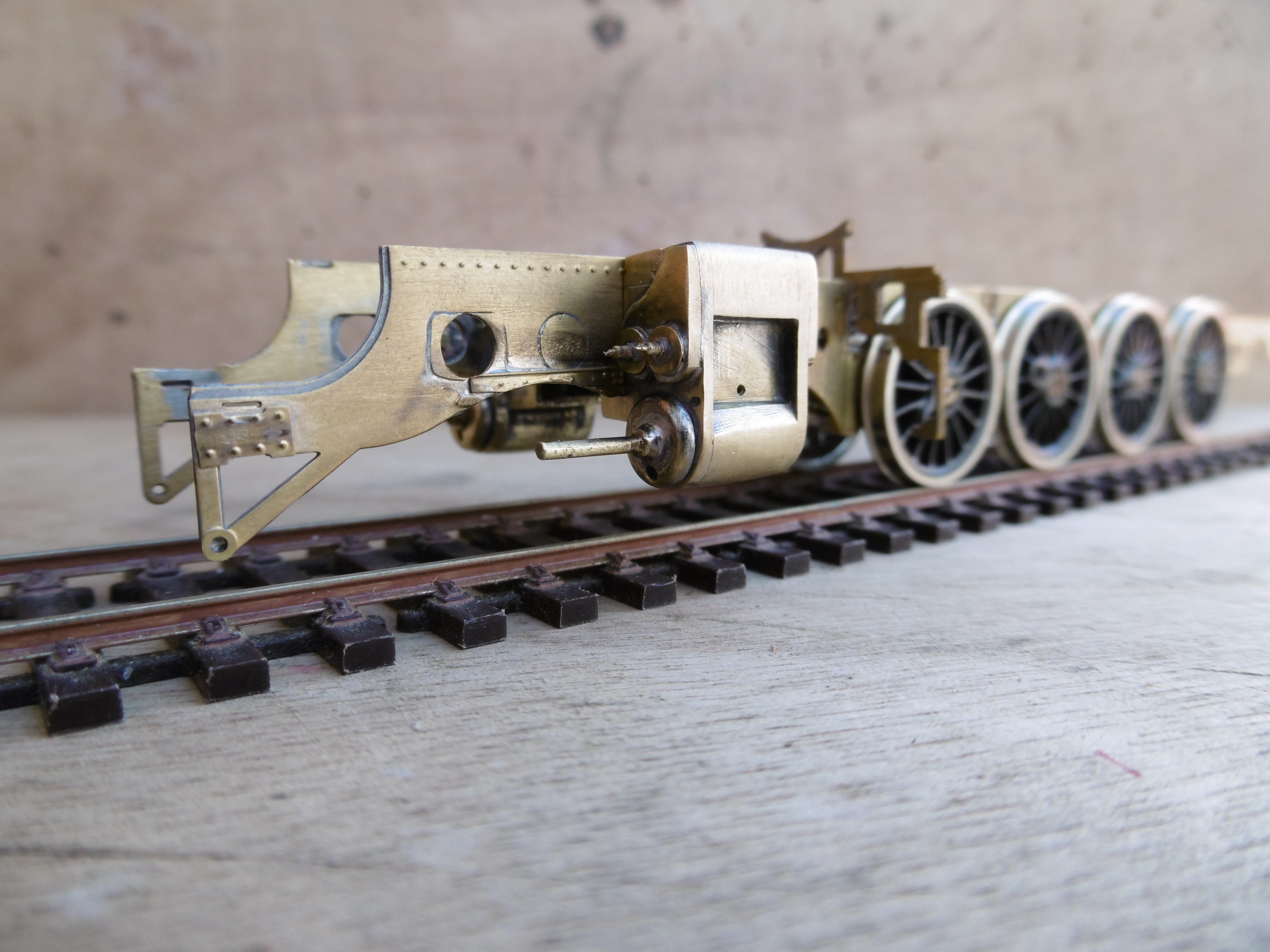

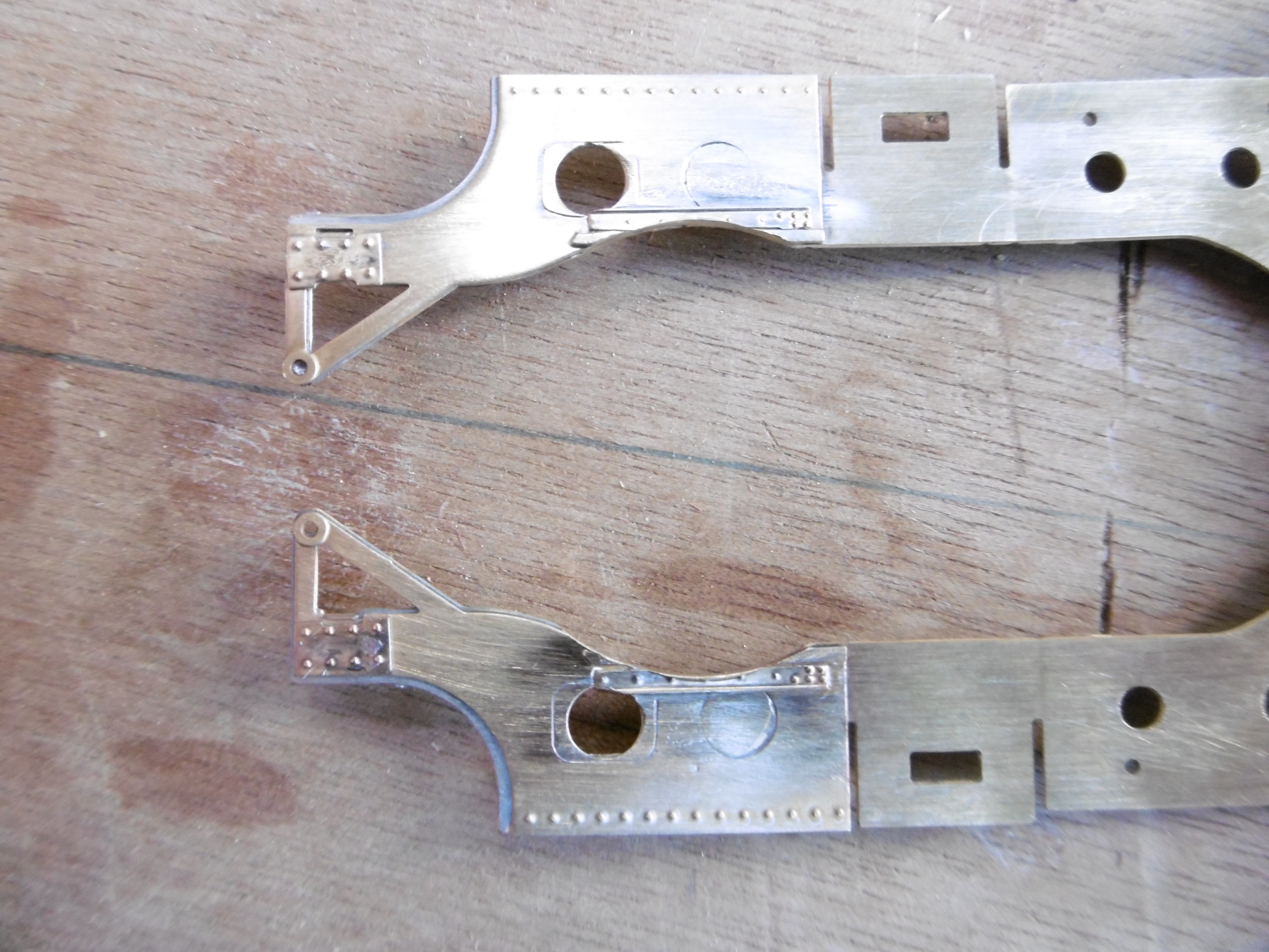

Mas pistas:
fer Avatar de Usuario
Mensajes: 586
Ubicación: Cuenca
Registrado: 27 Mar 2010 19:30
Mensajes: 373
Ubicación: Cerca de Burgos
Registrado: 27 Ago 2013 19:40
Visto el bastidor, convencido de que se trata de una 240-4000 compound ex Norte.
El modelo promete. Me quito el sombrero, la boina y lo que haga falta ante tanta maestría, minuciosidad y buen hacer!
Y además en un espacio de tiempo breve... Impresionante.

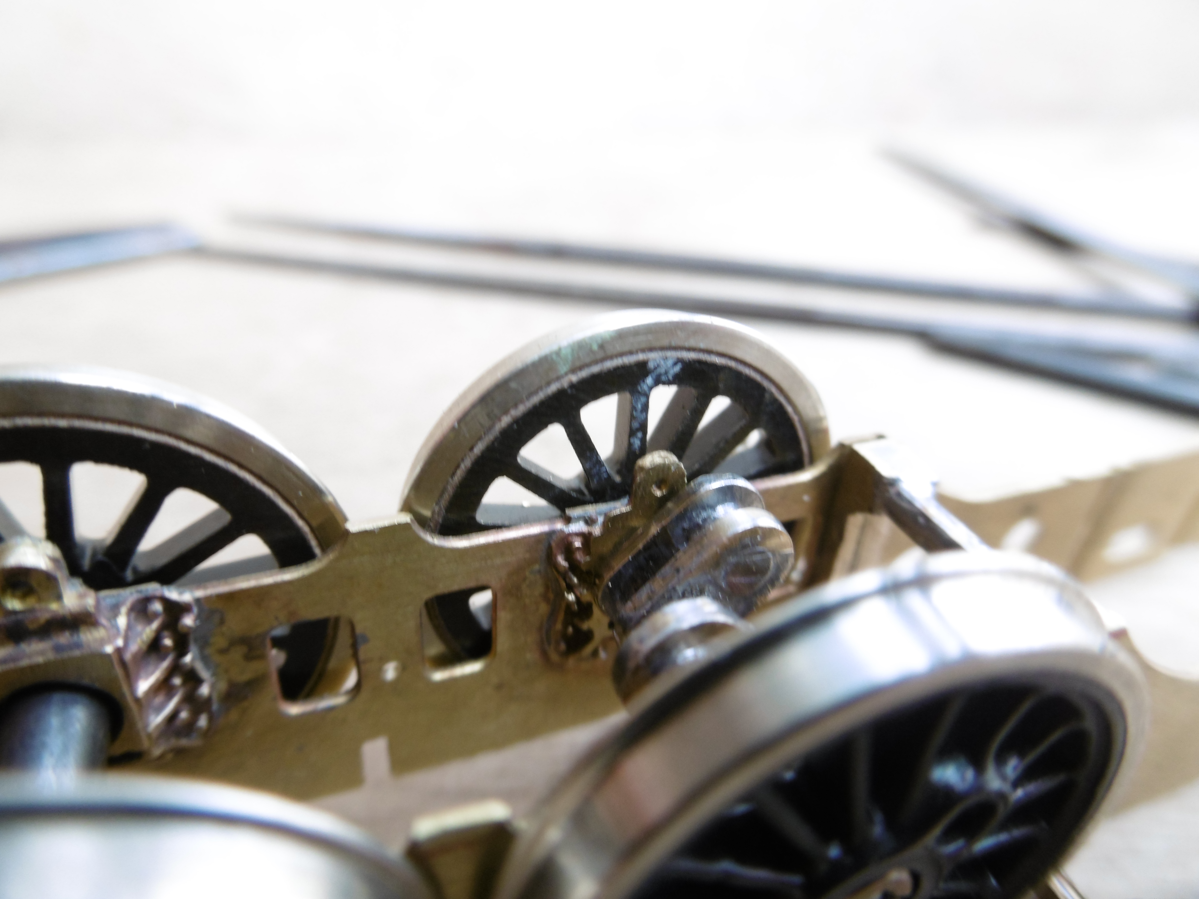

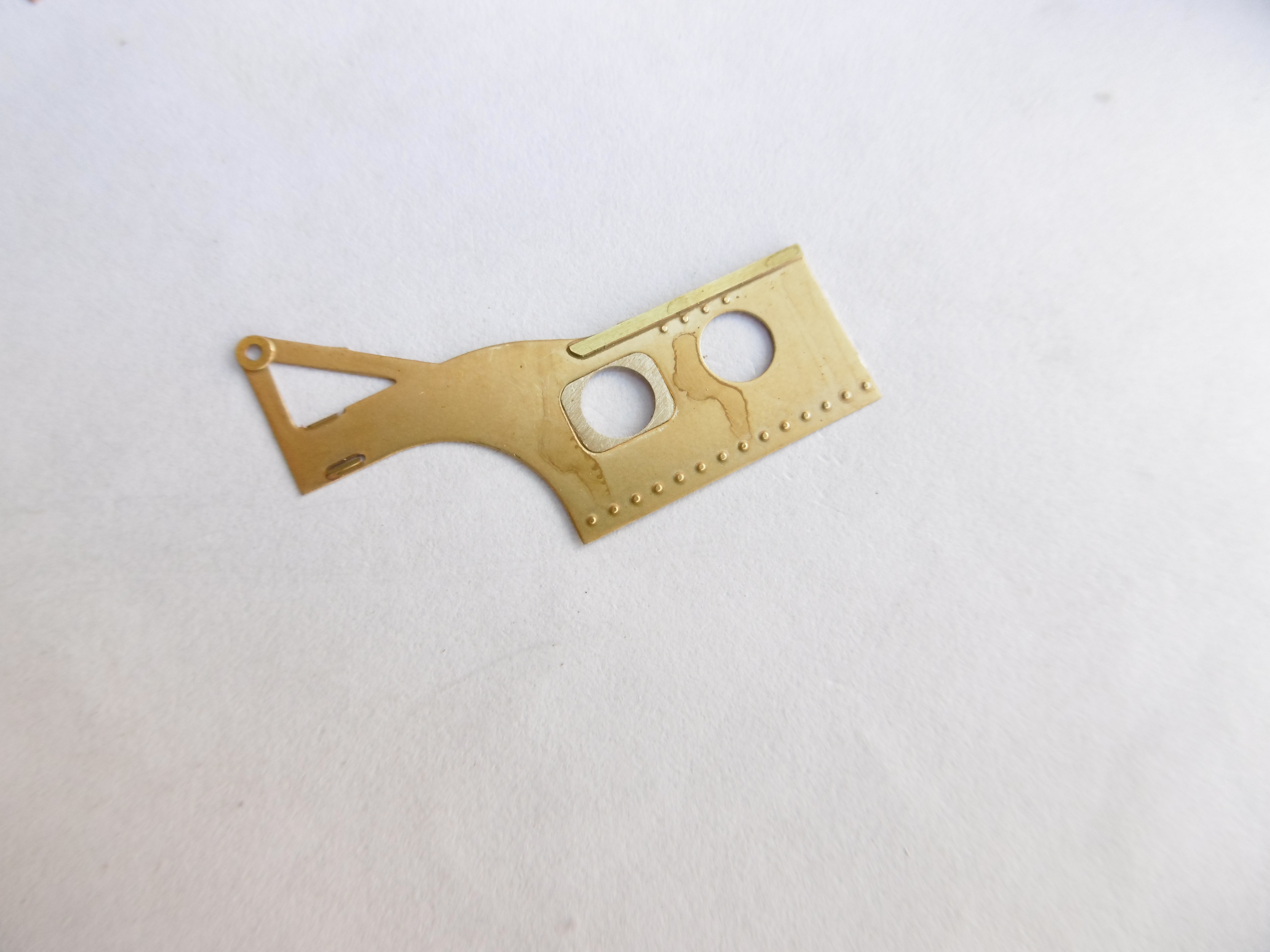

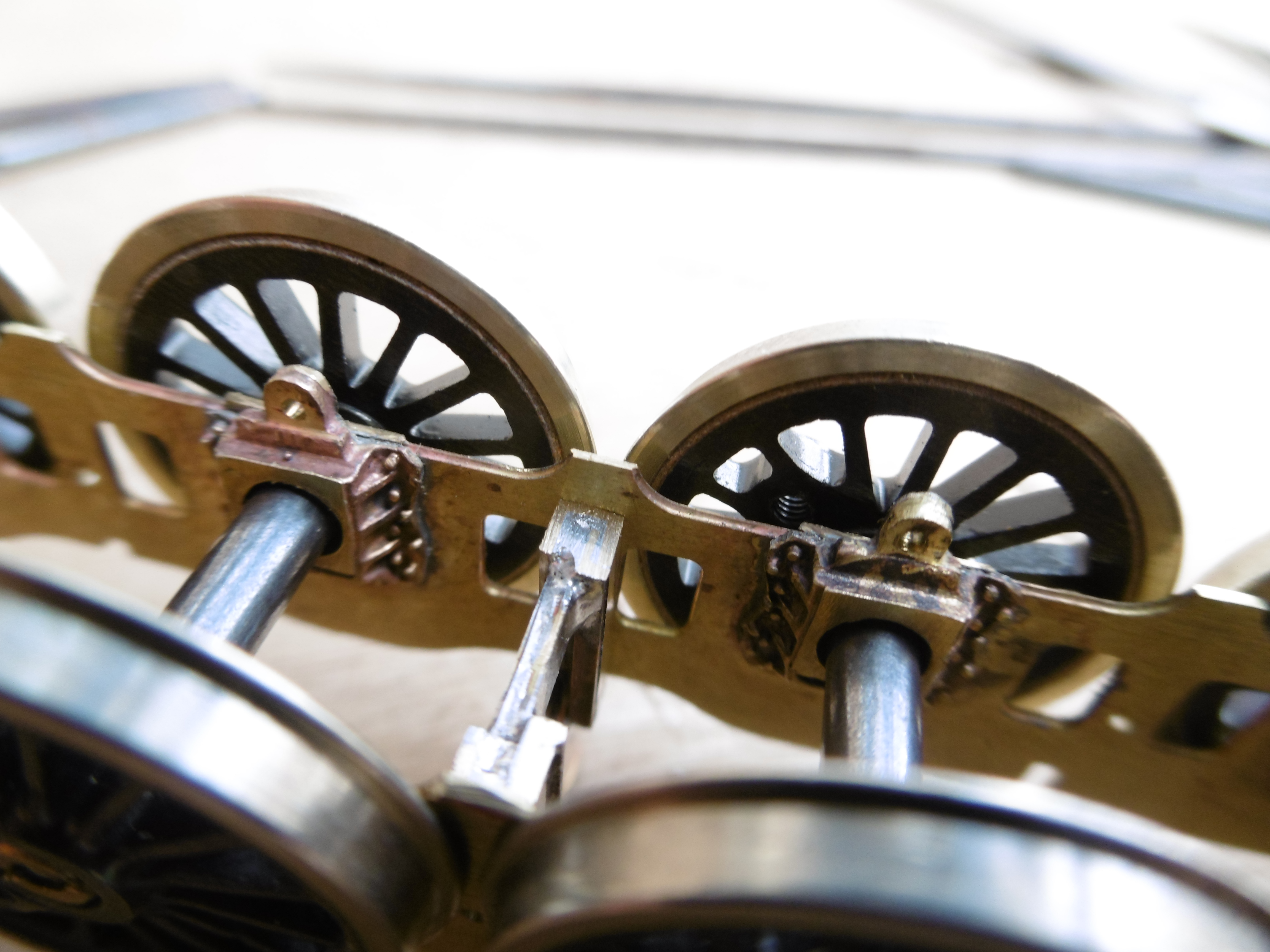

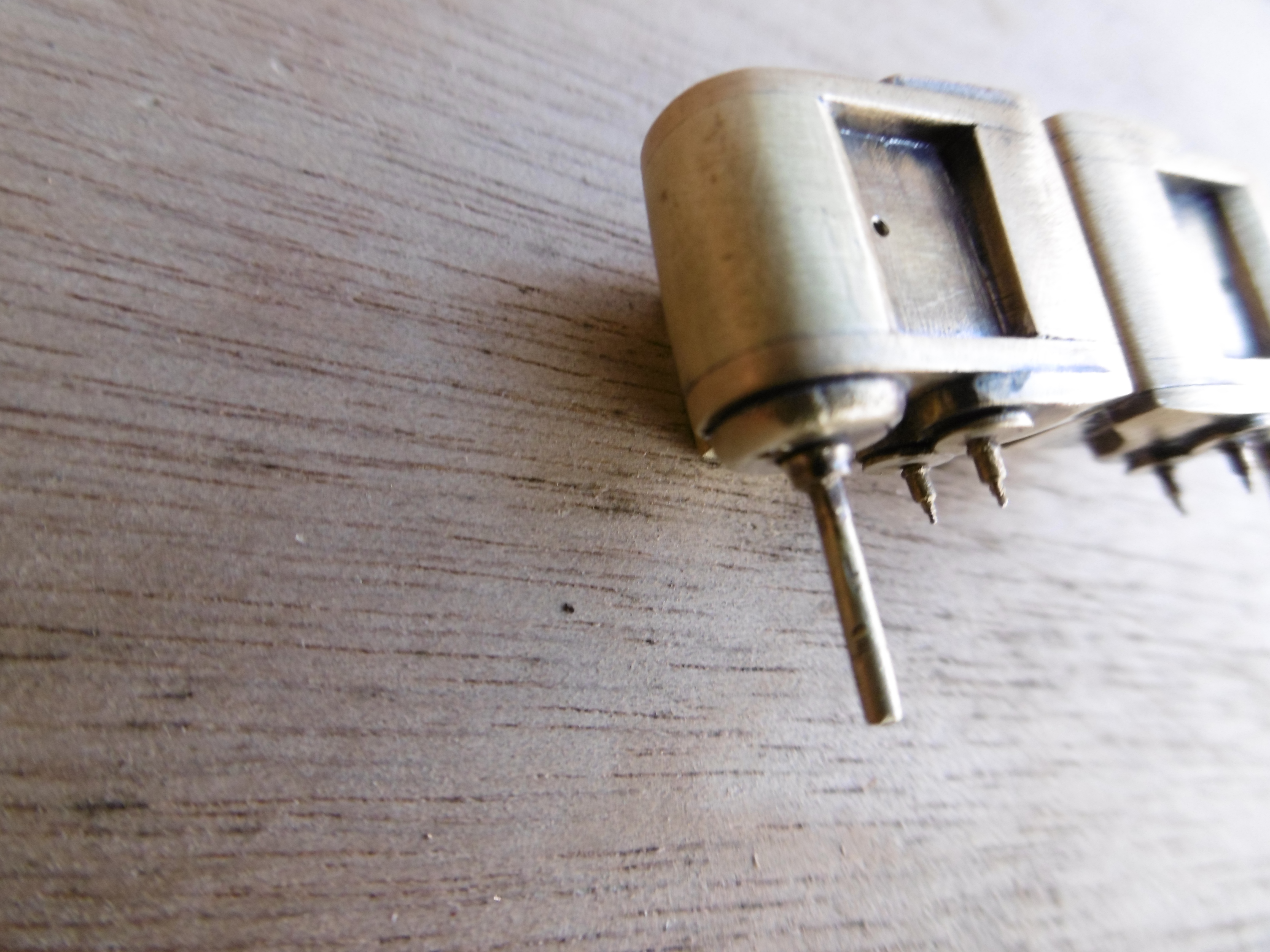

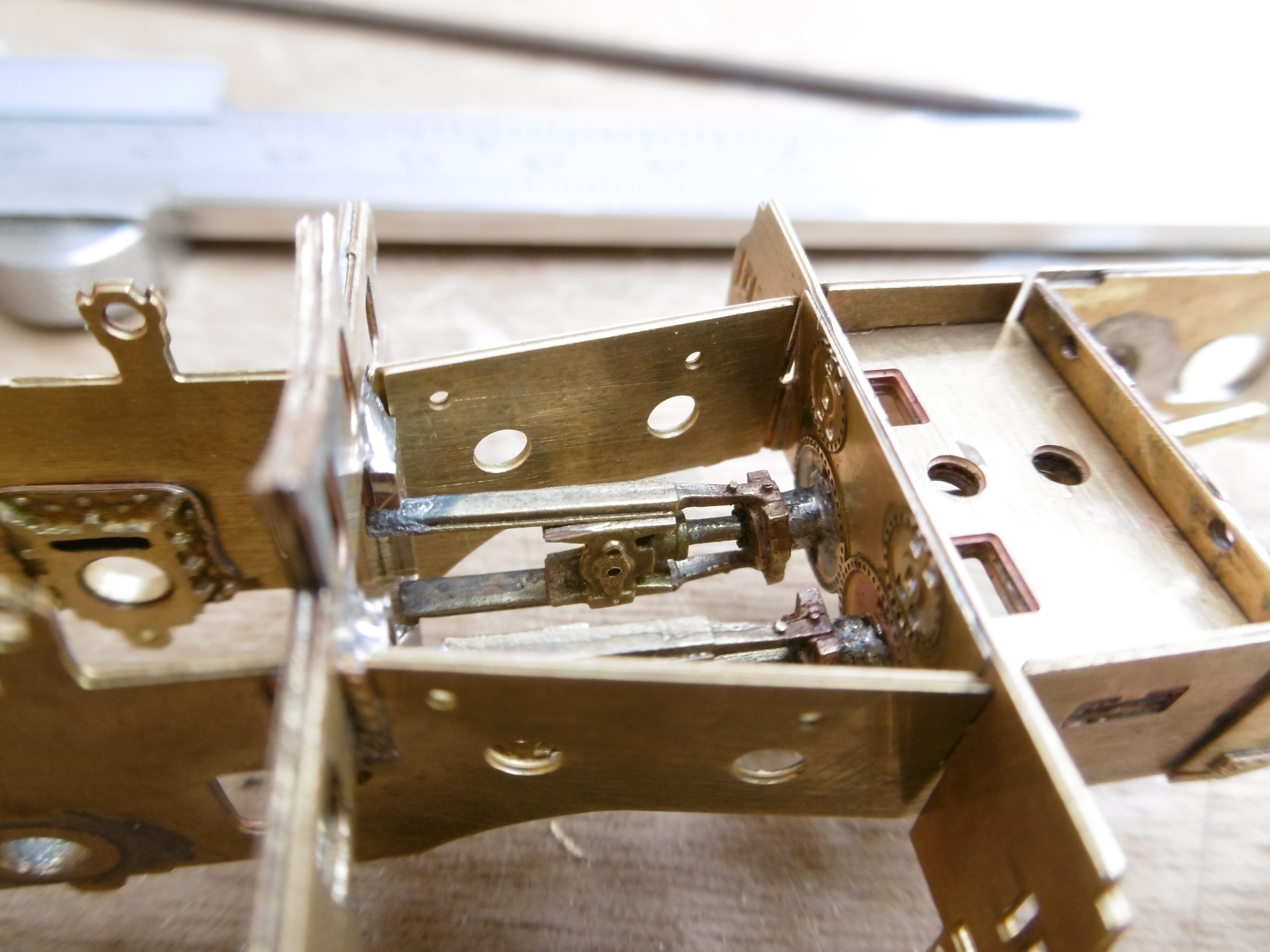

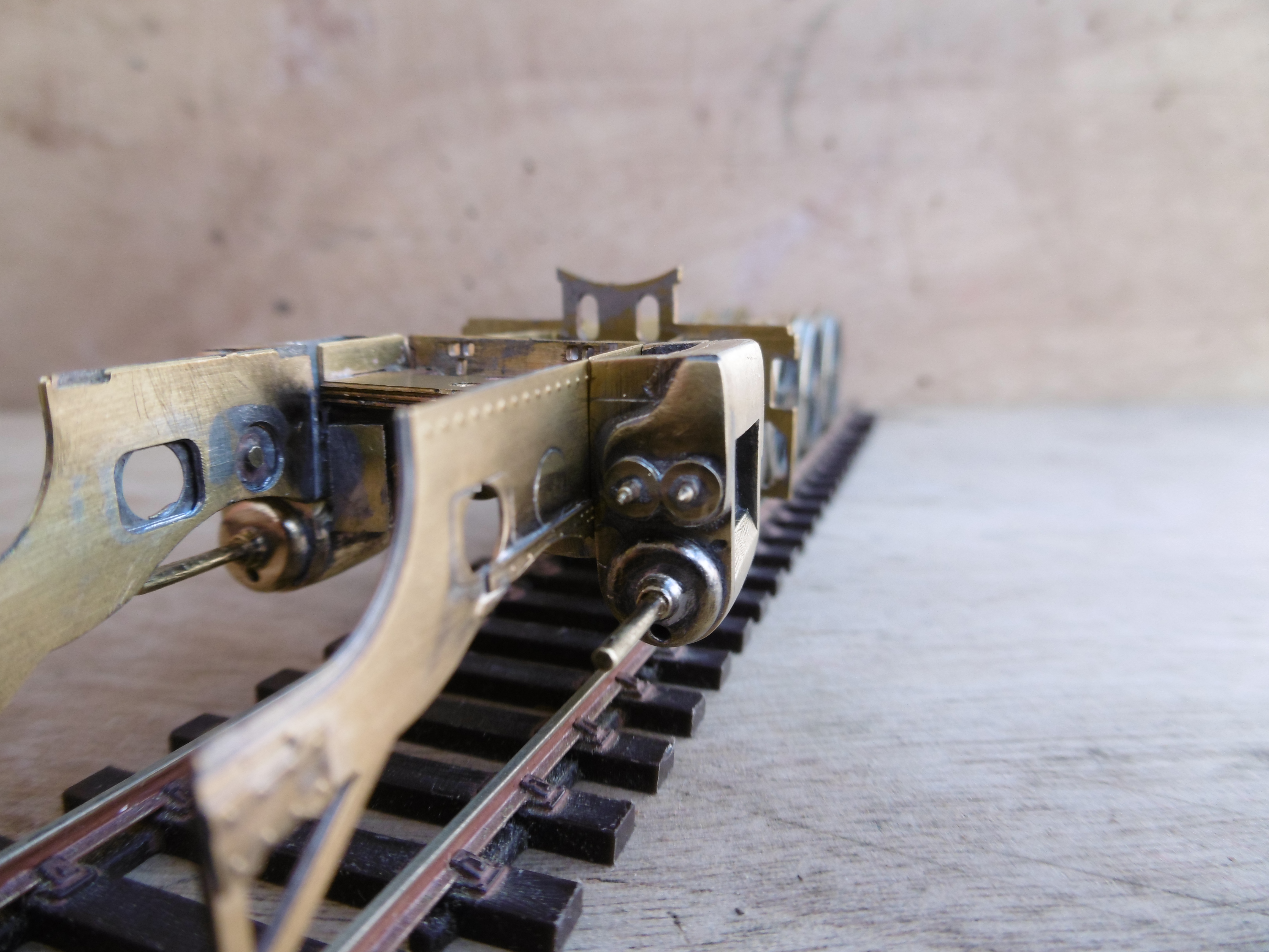

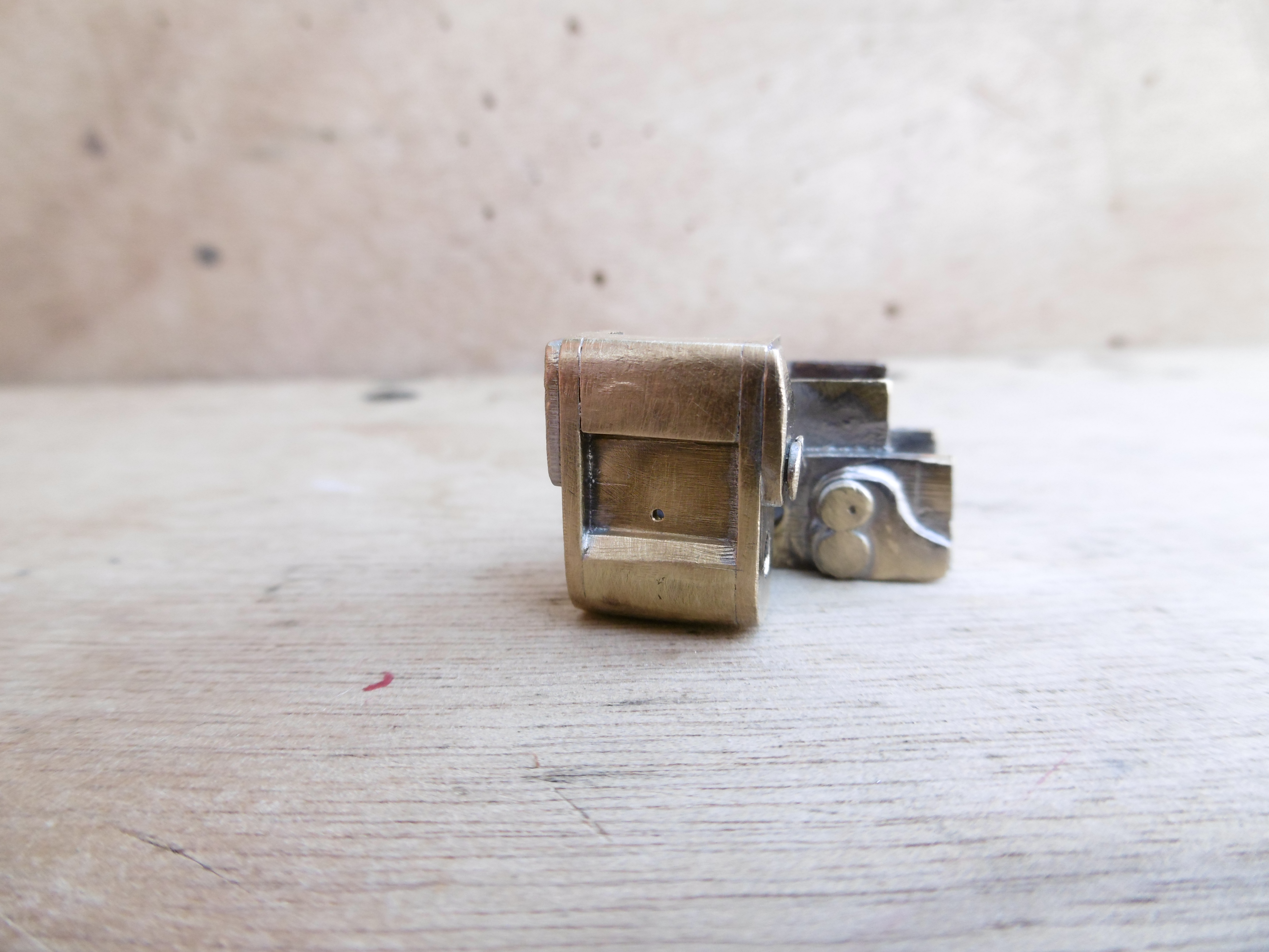

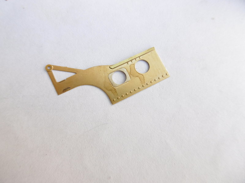

Creo que pista definitiva:haciendo piezas diminutas y ajustes imposibles....
Mensajes: 1021

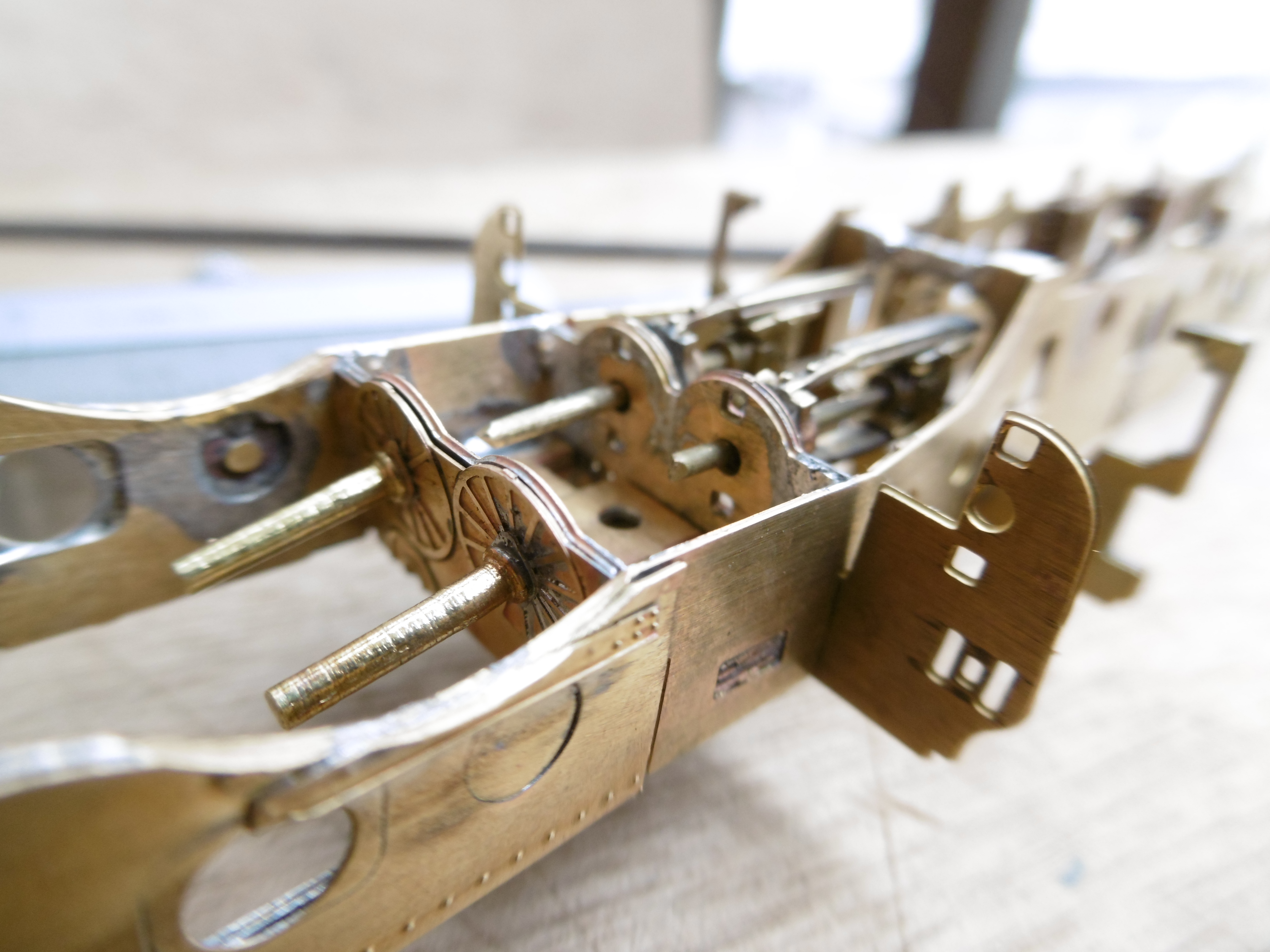

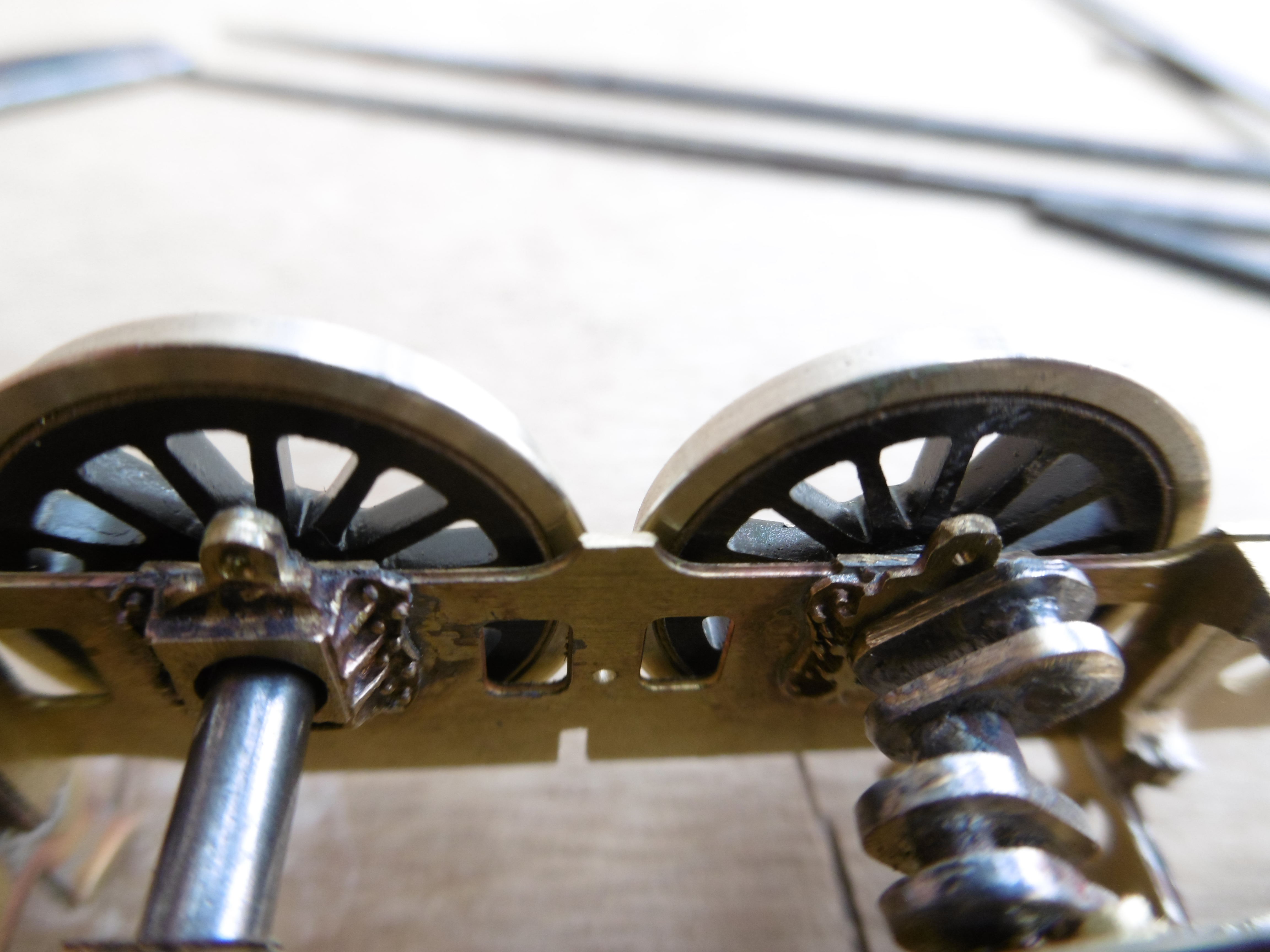

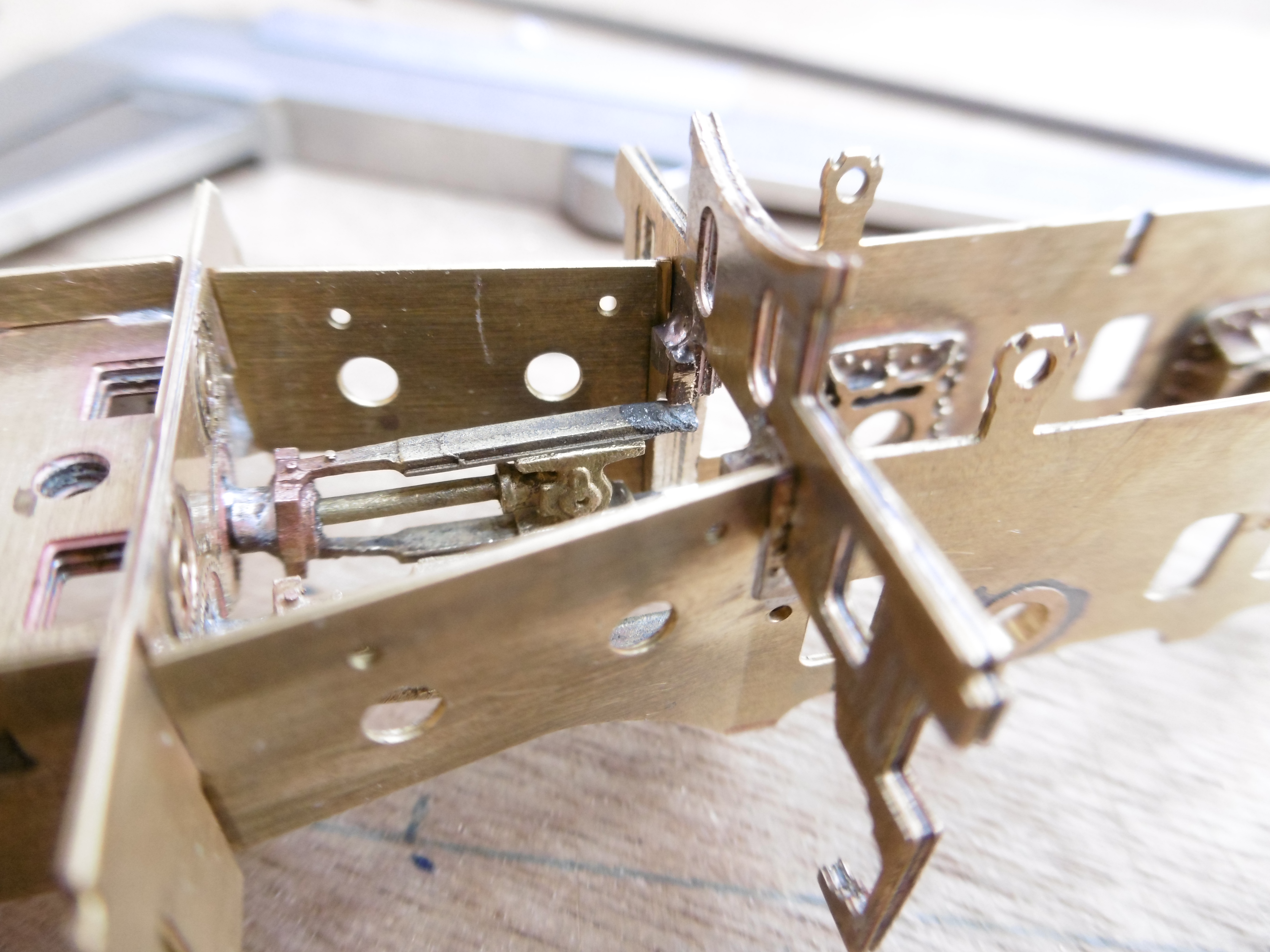

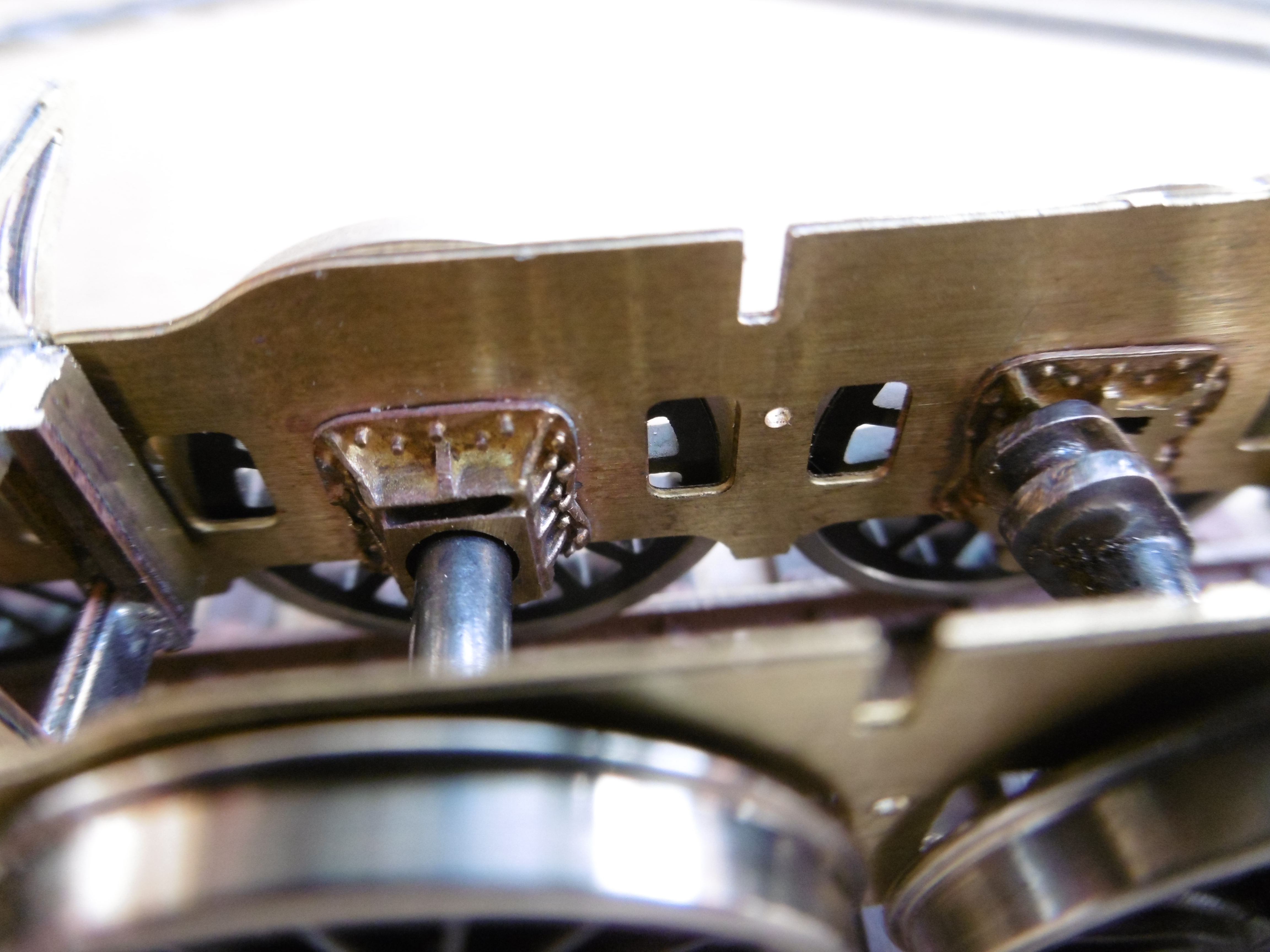

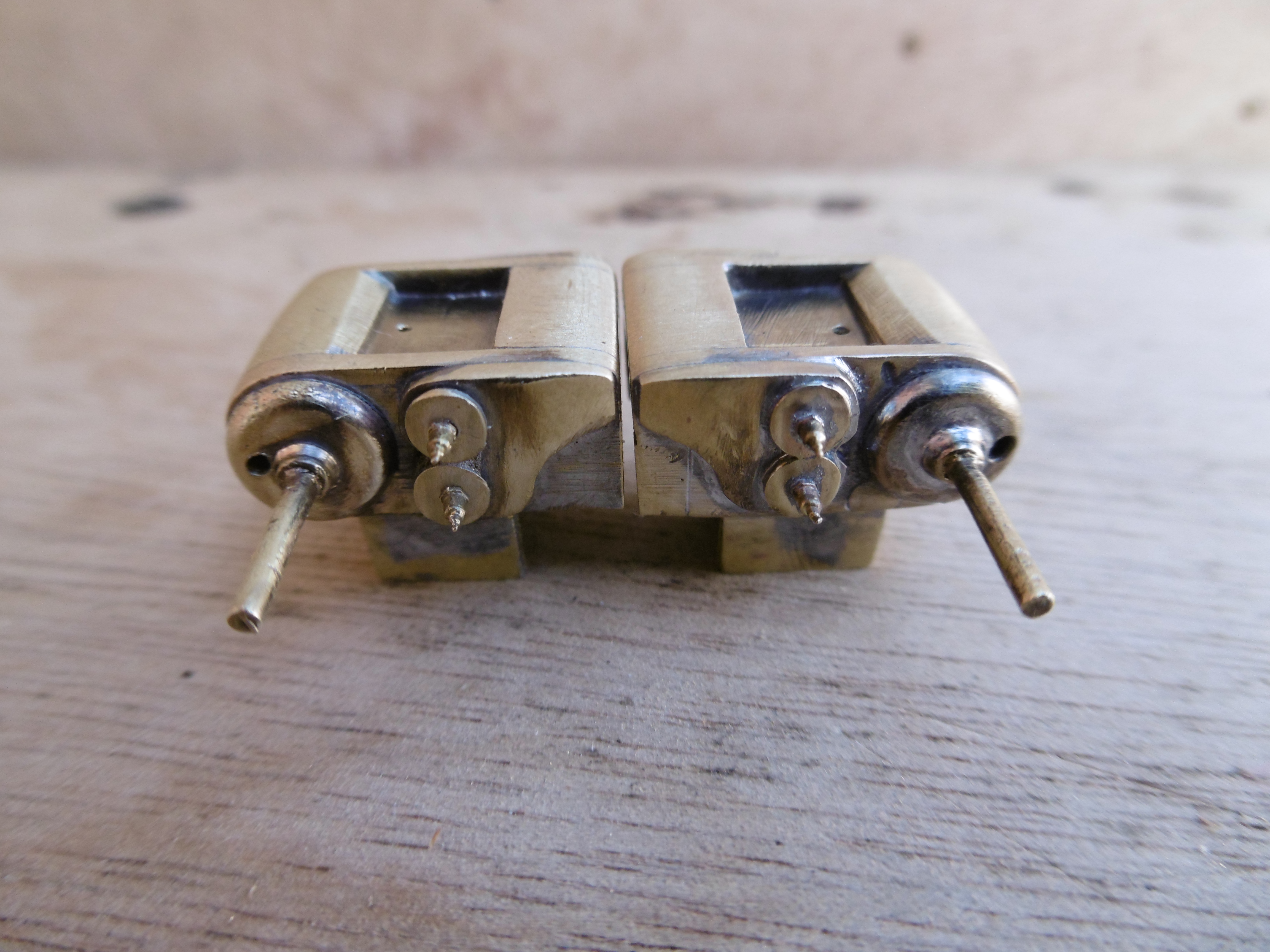

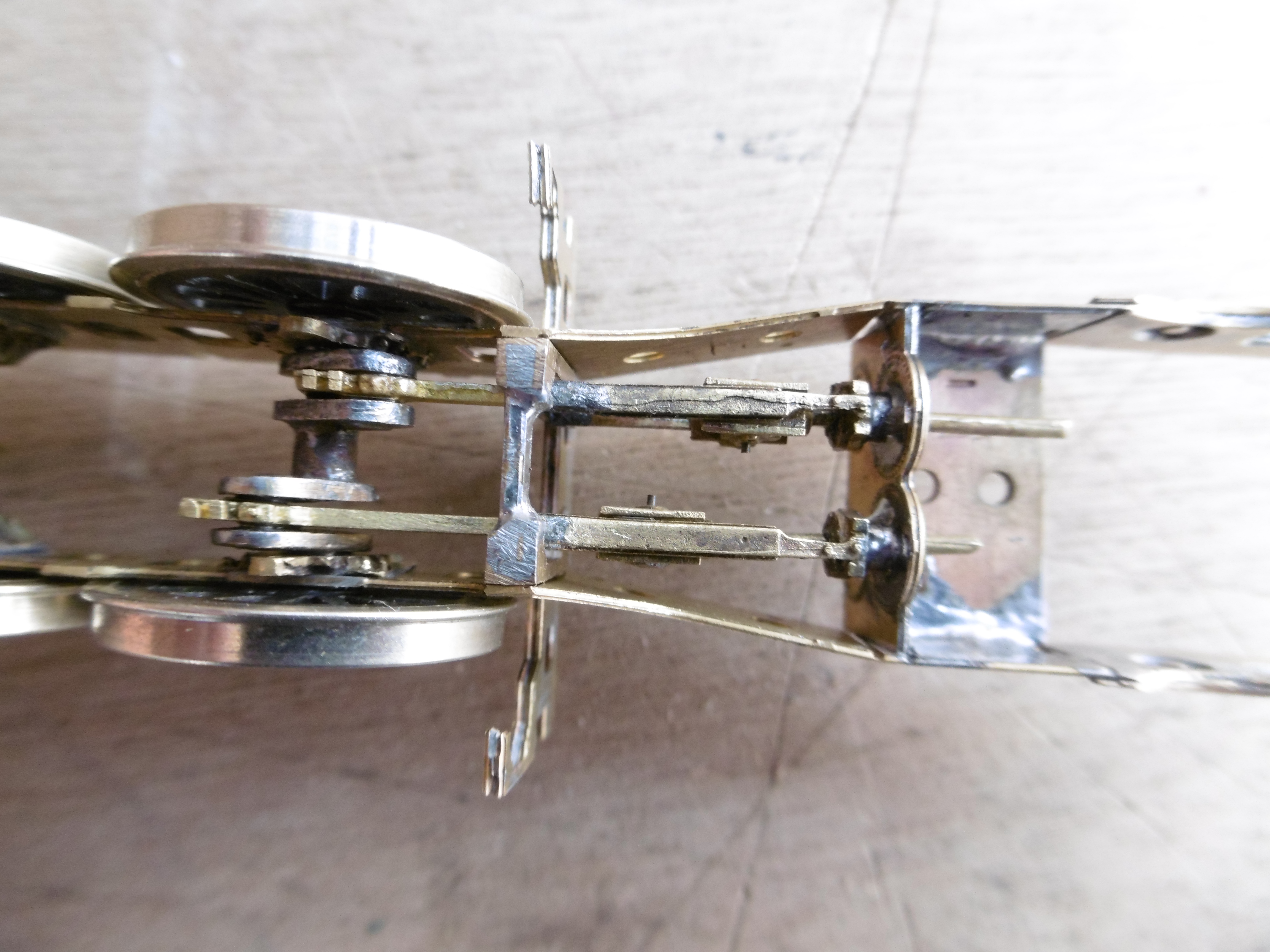

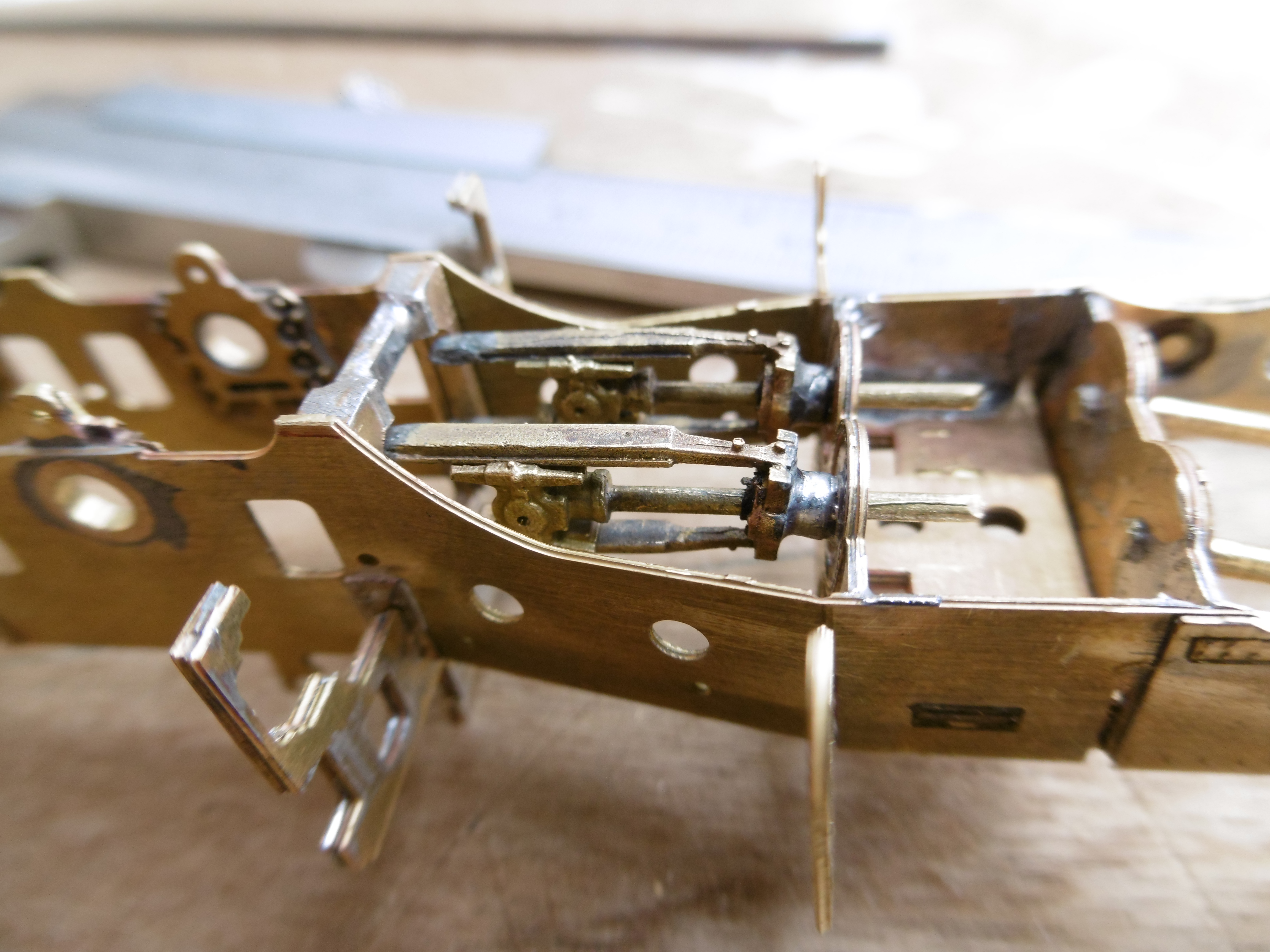

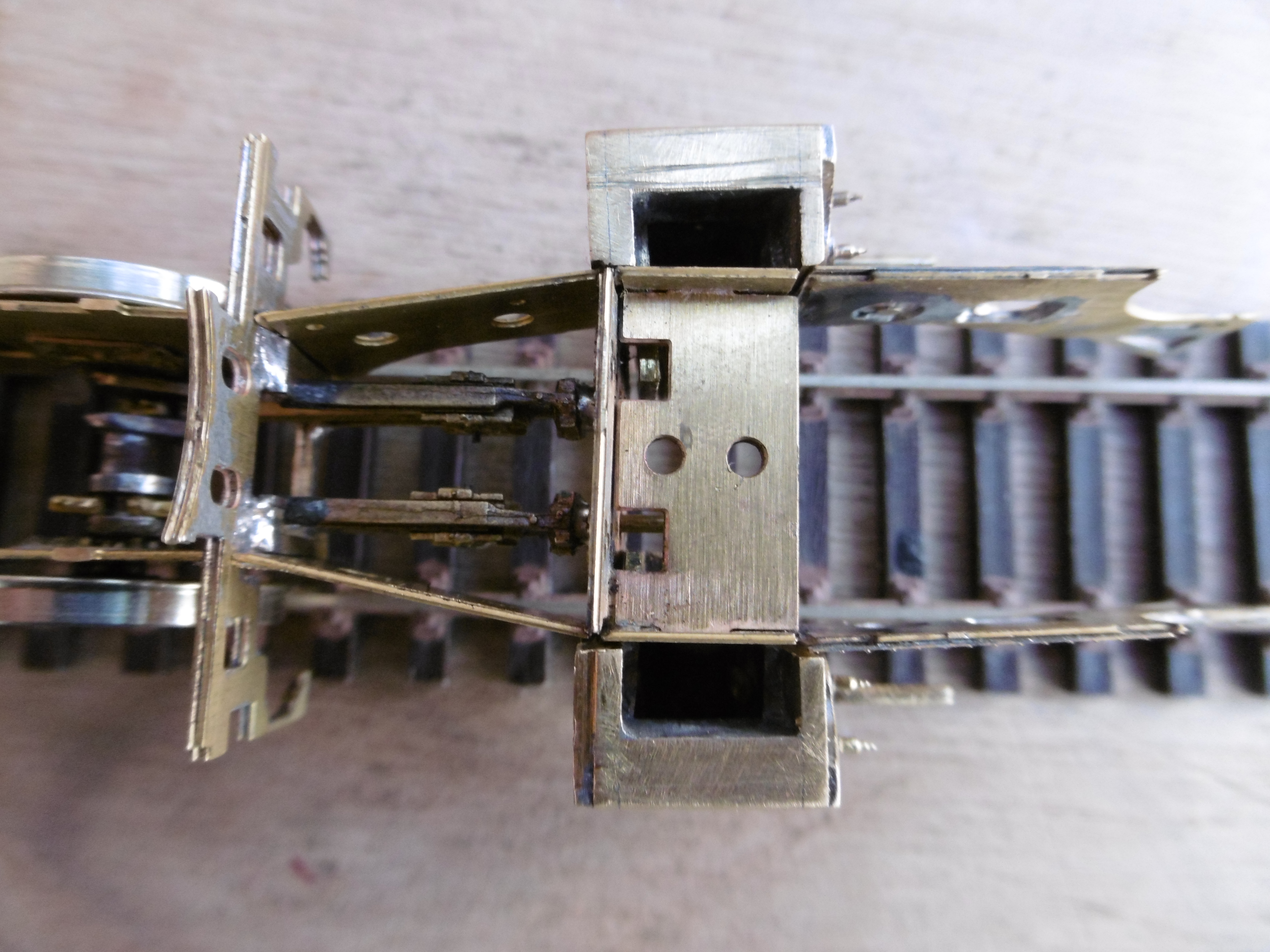

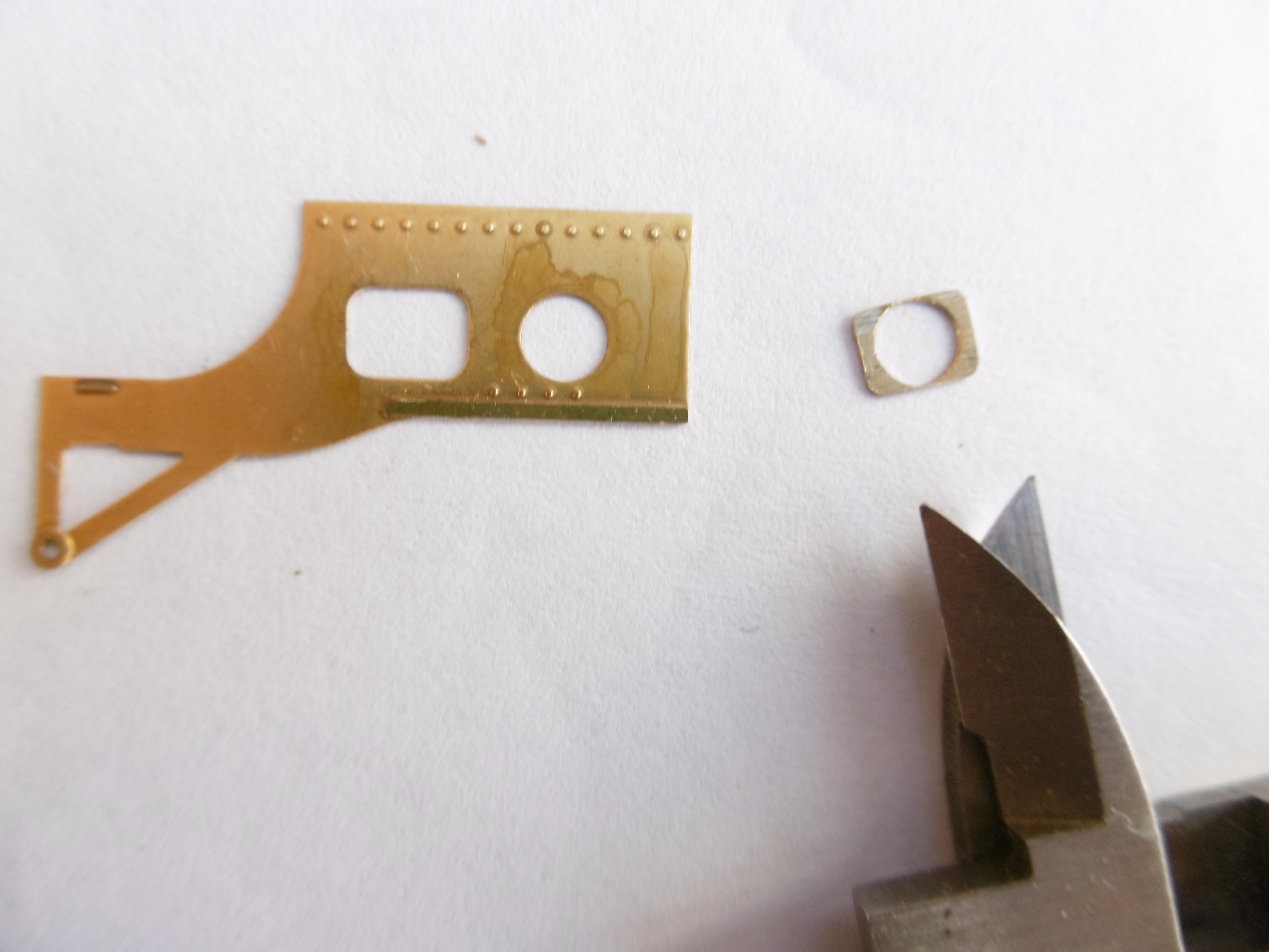

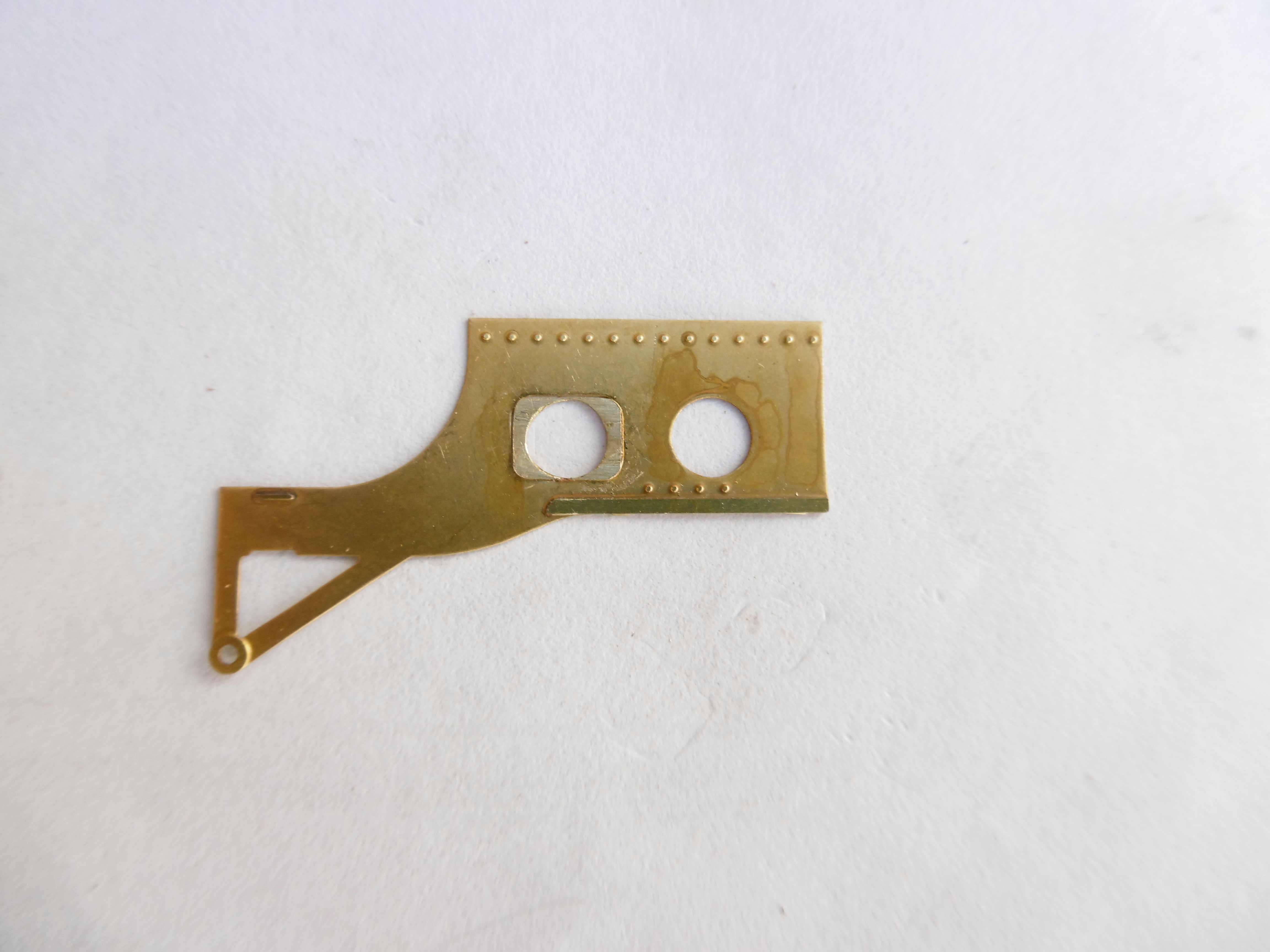

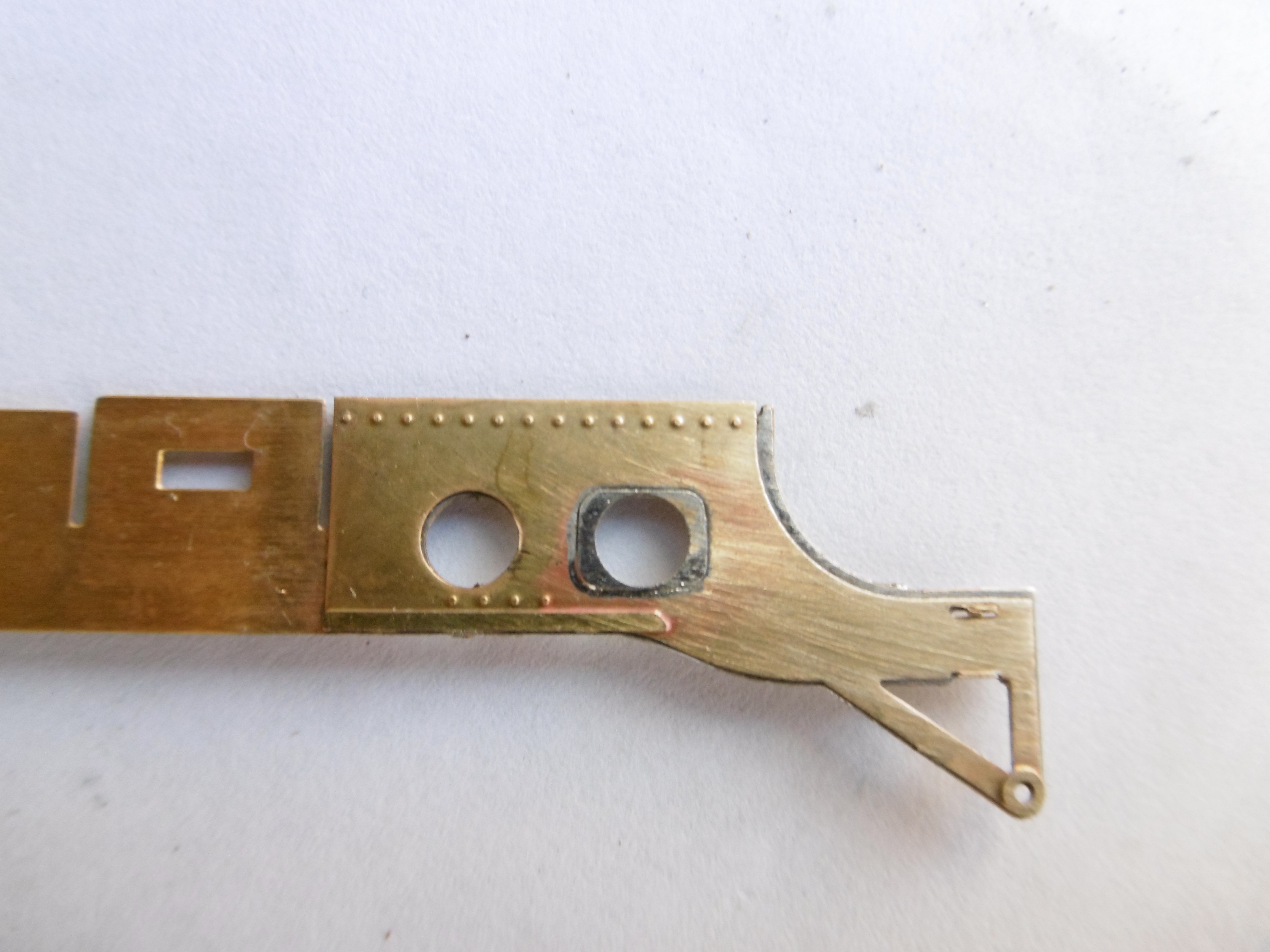

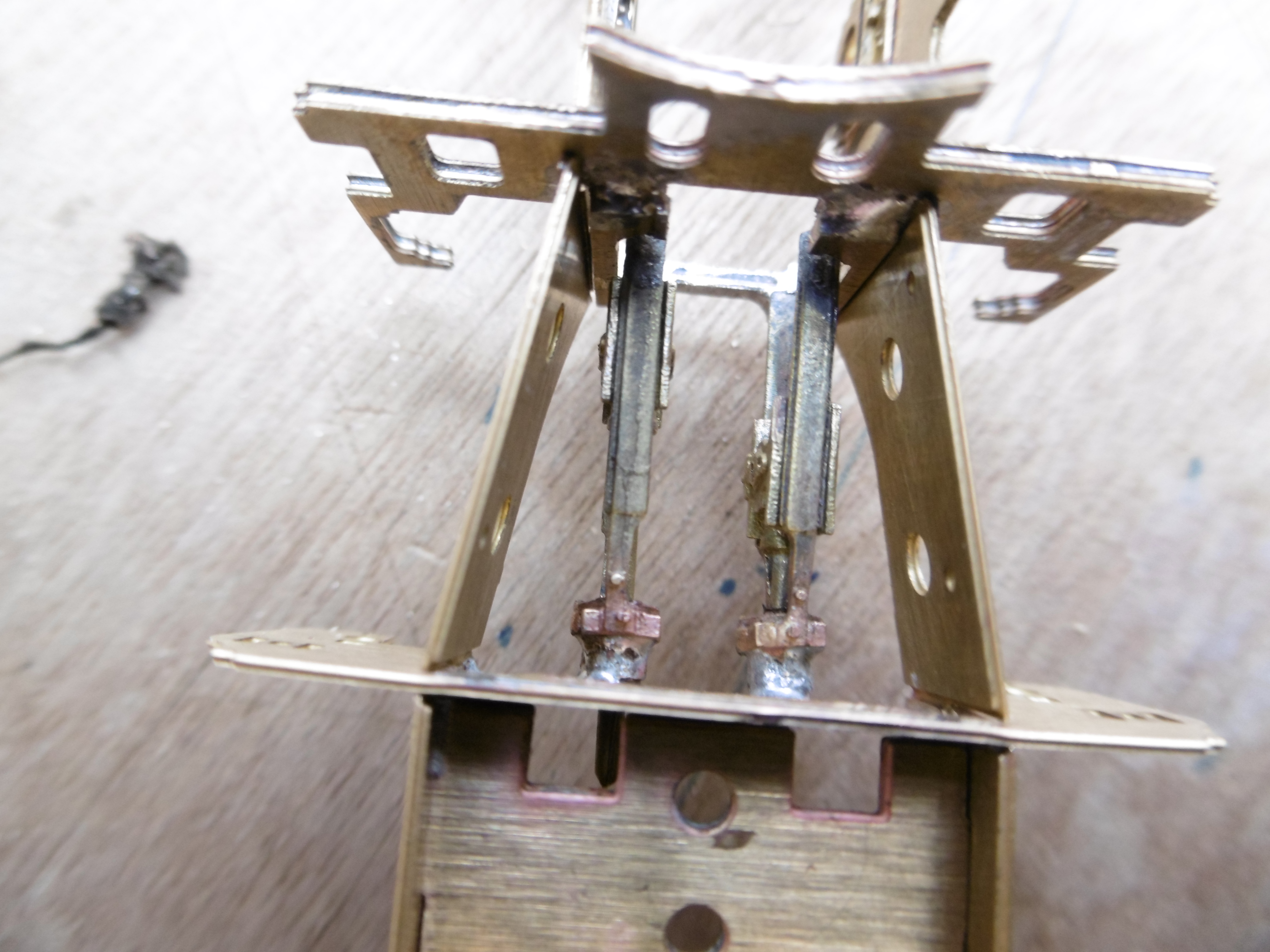

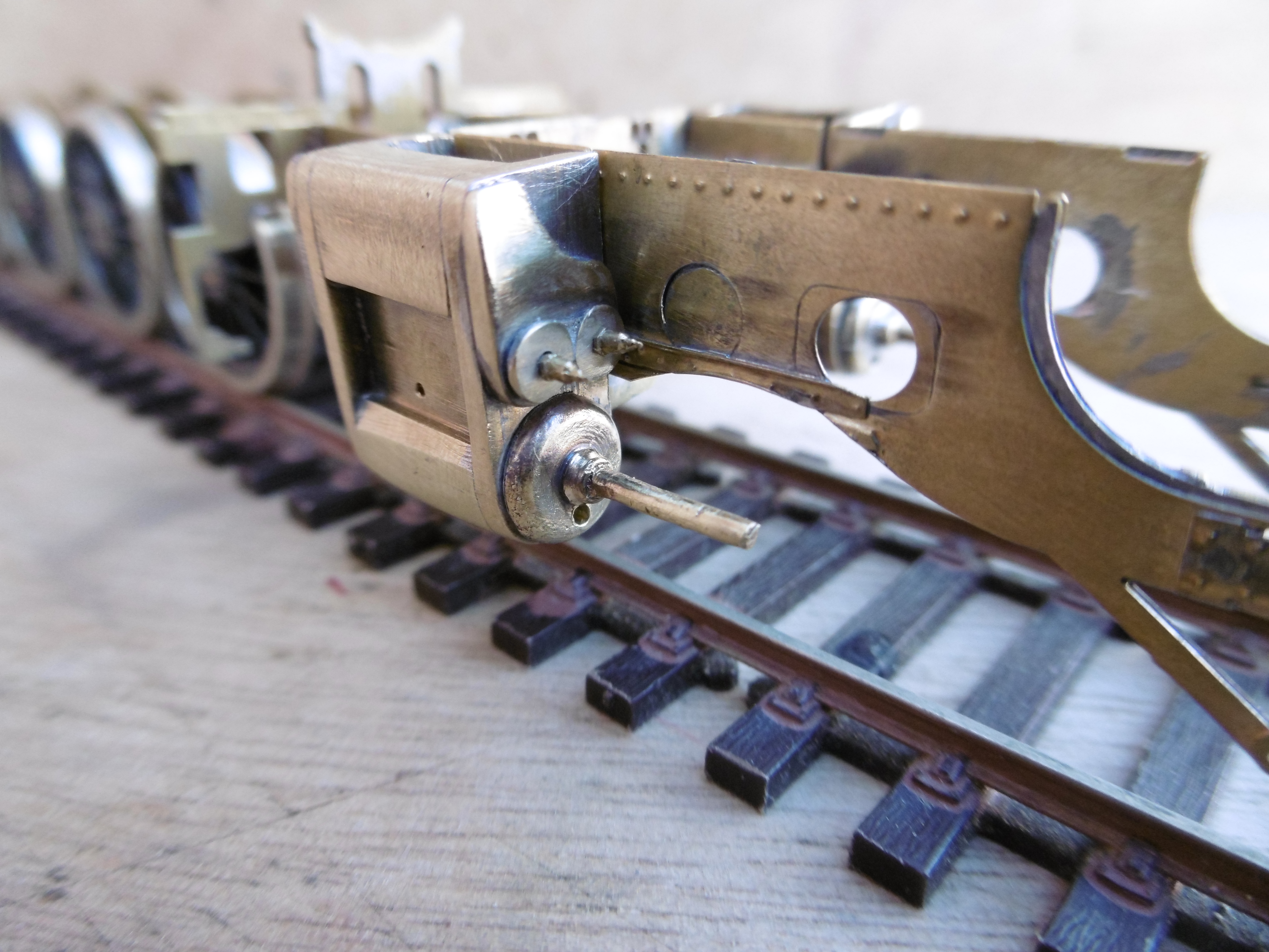

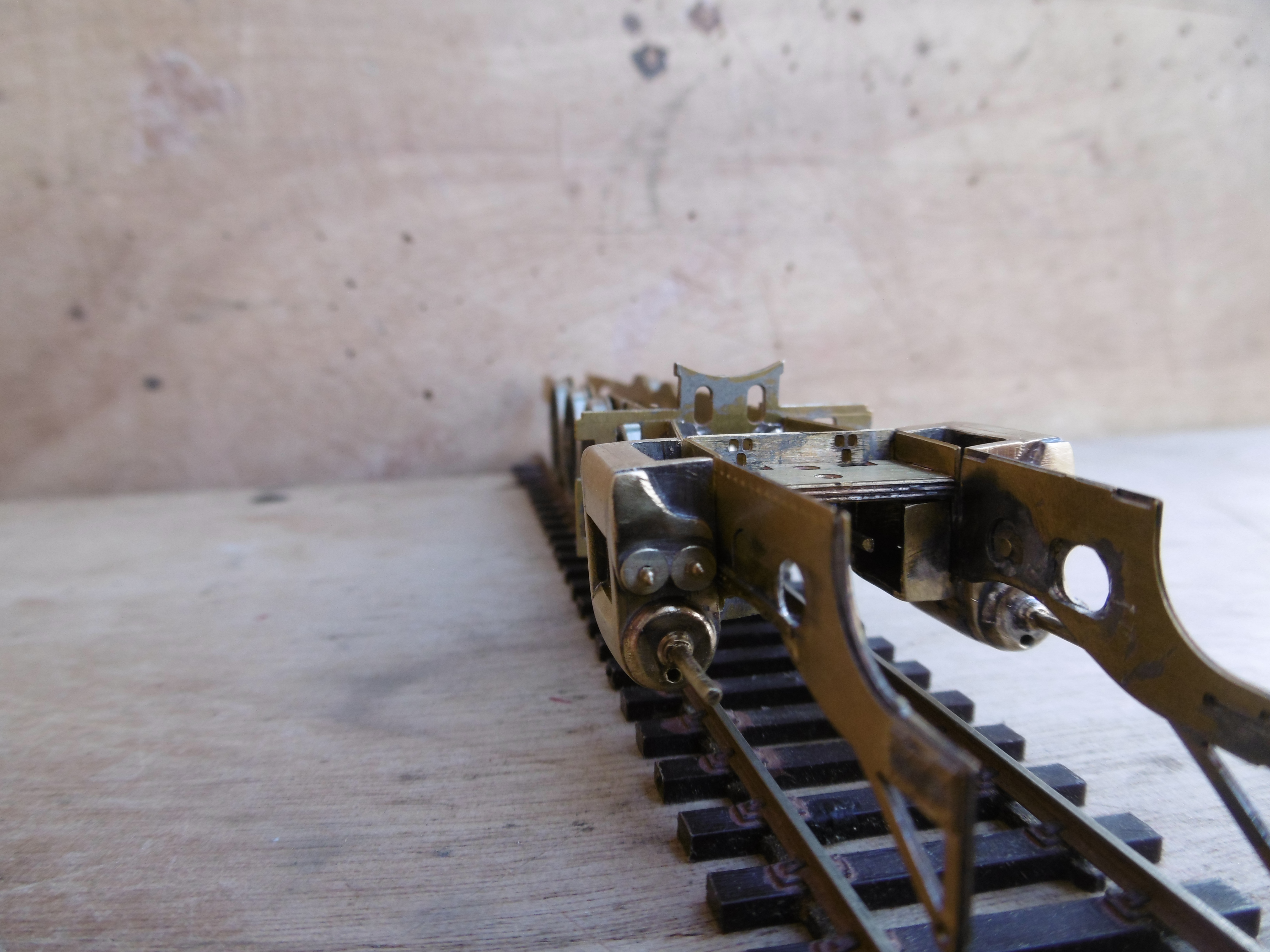

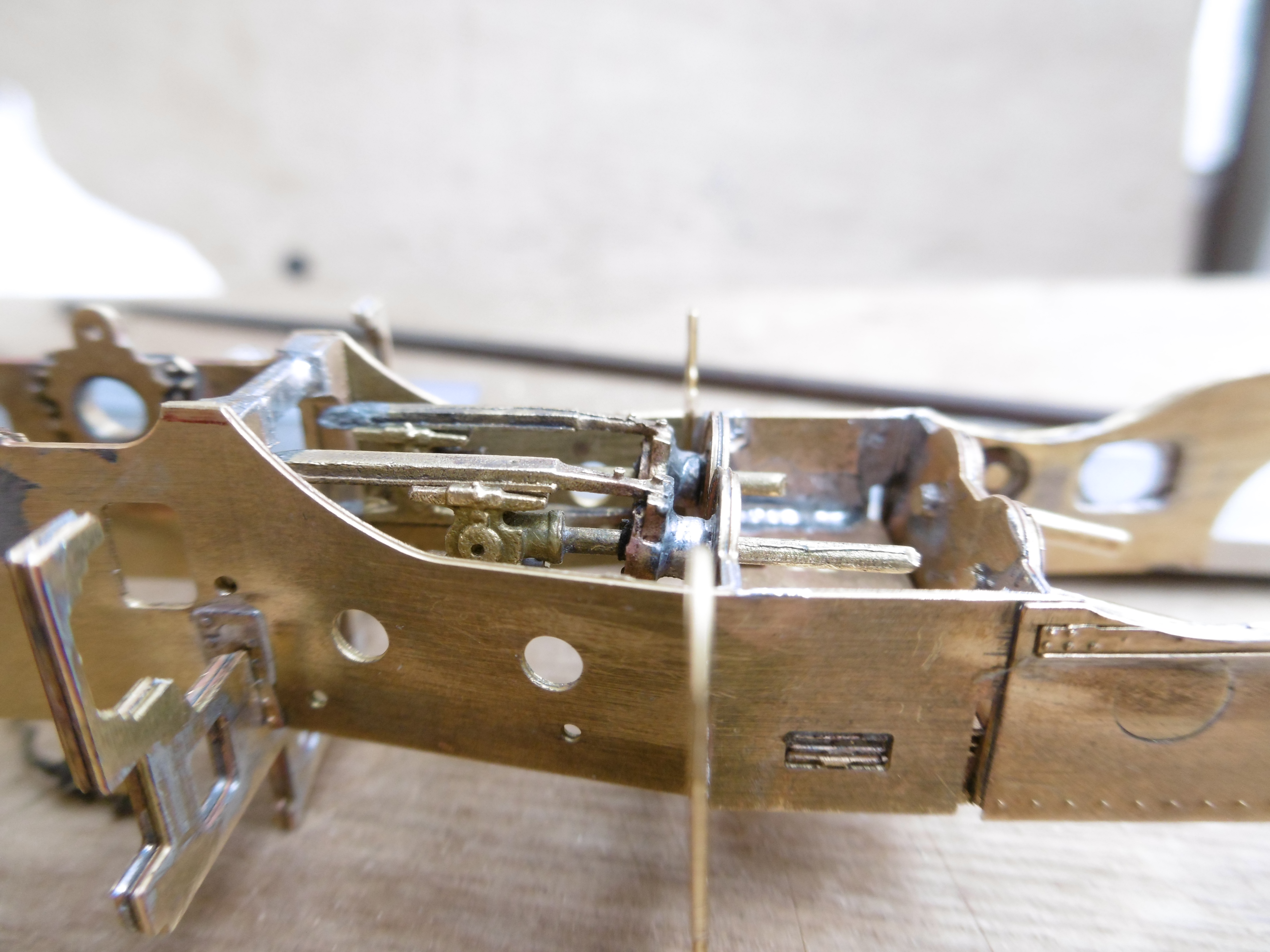

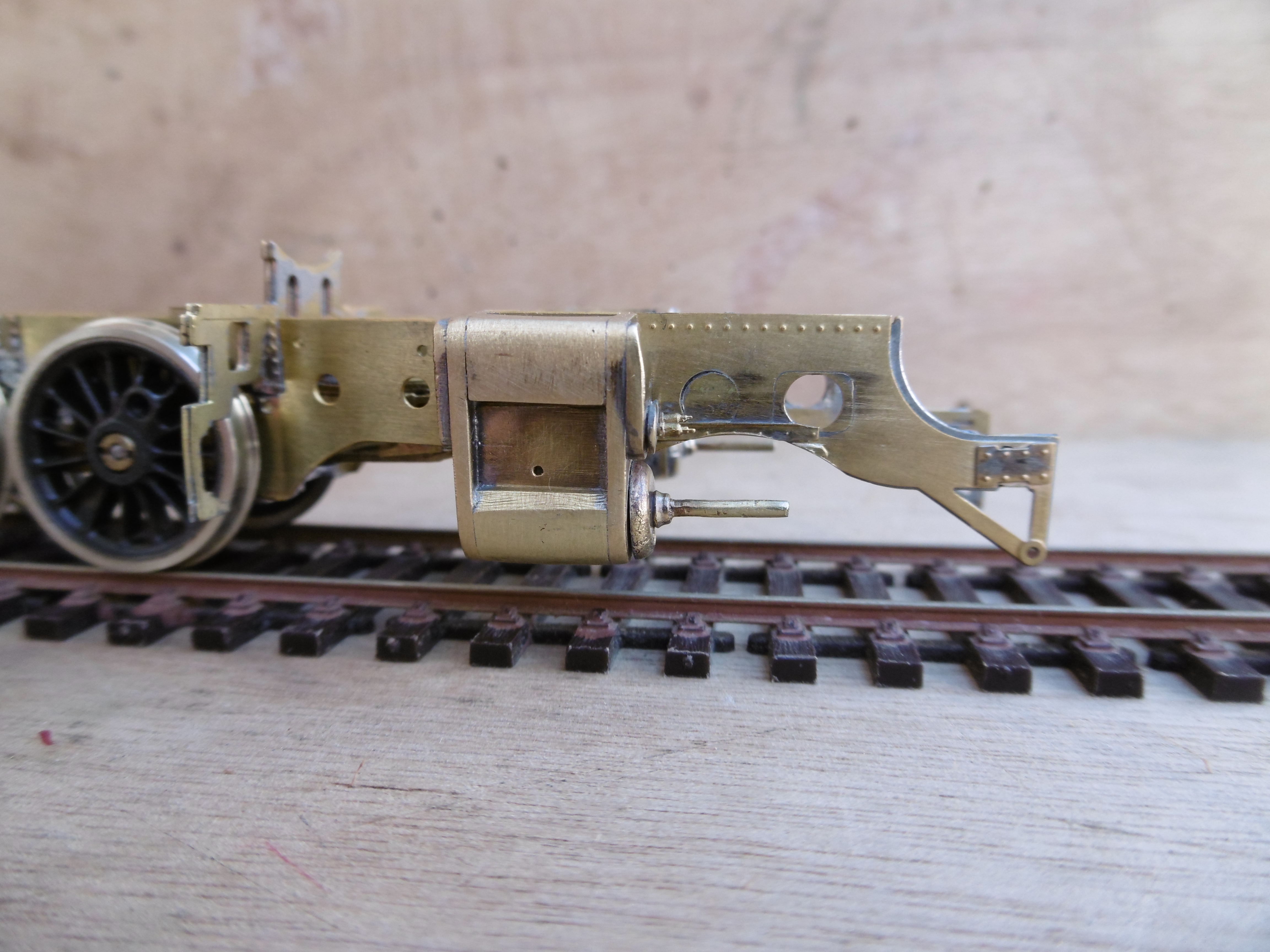

Montando paralelasy crucetas de cilindros de baja:
Mensajes: 1021

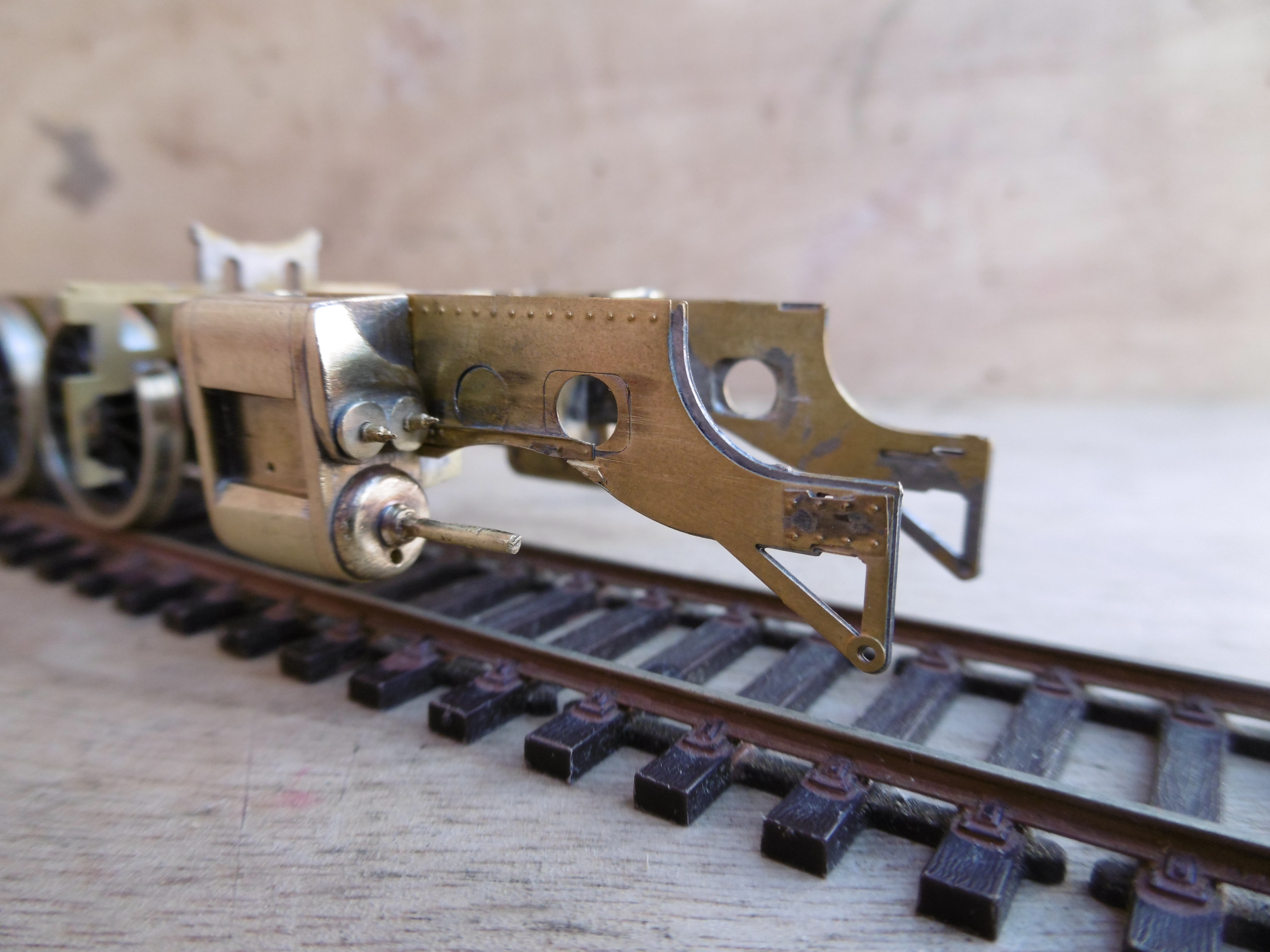

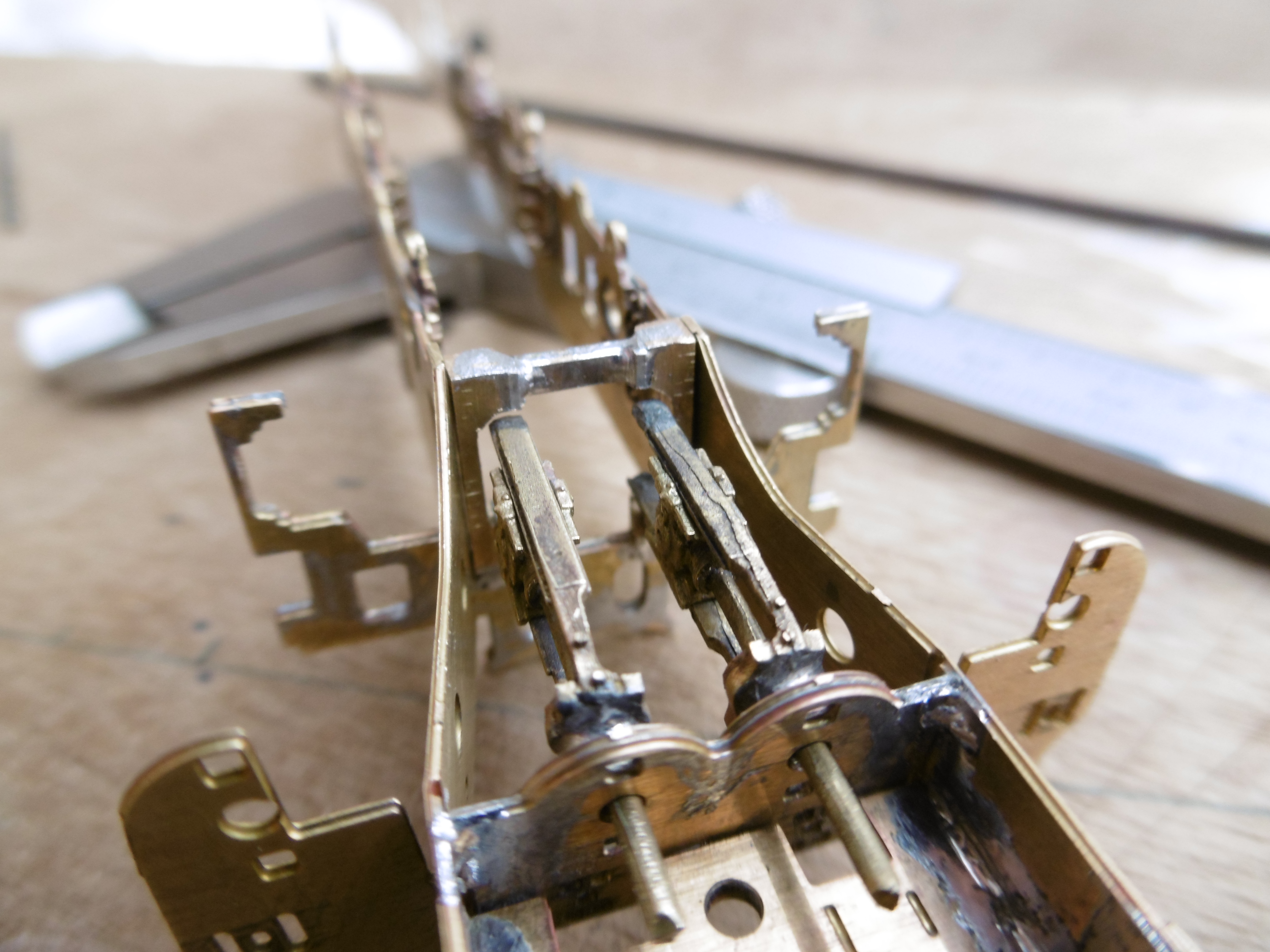

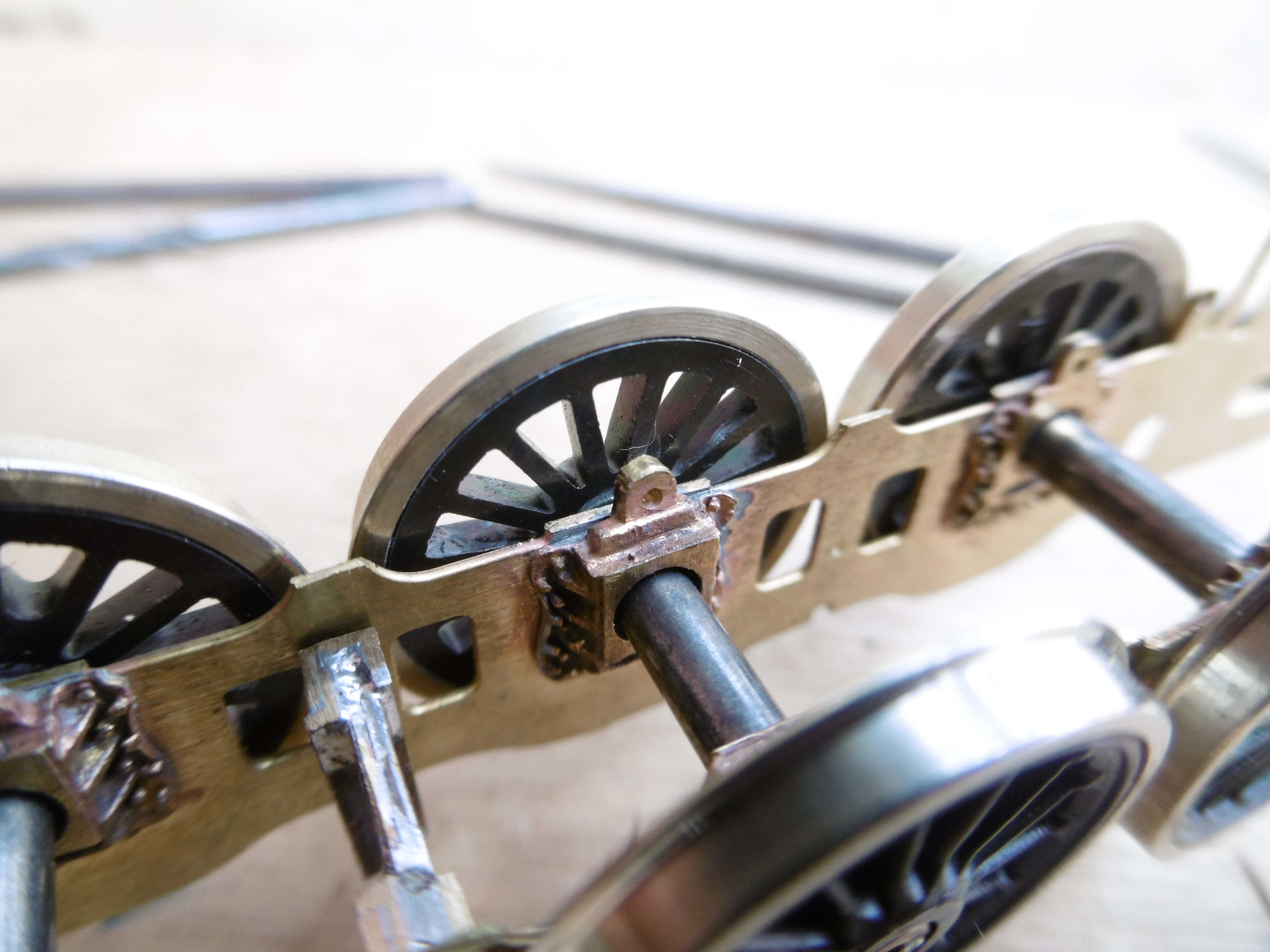

Provando bielas,crucetas y cigueñal
Mensajes: 1021

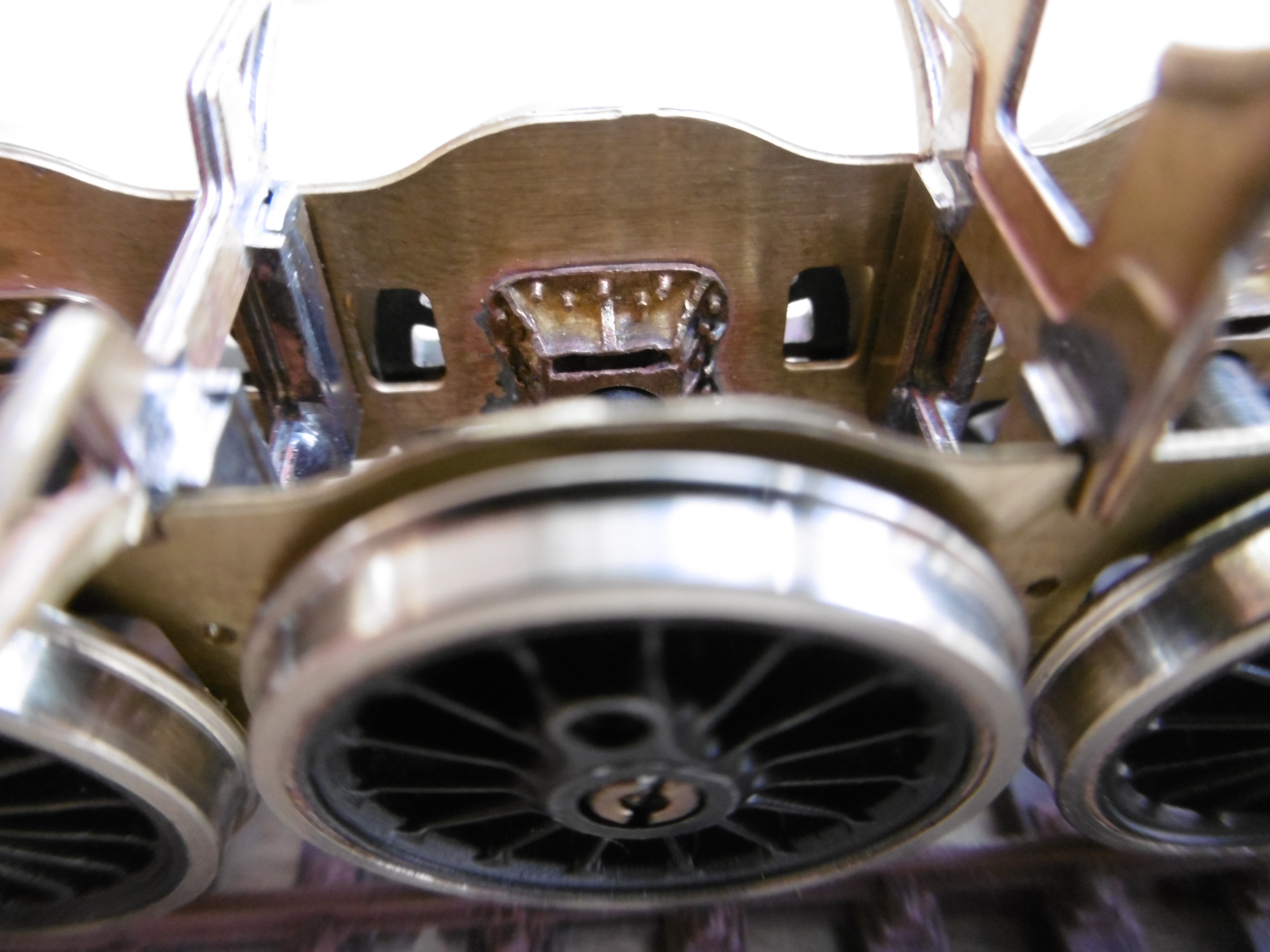

Fotos bielaje de baja:

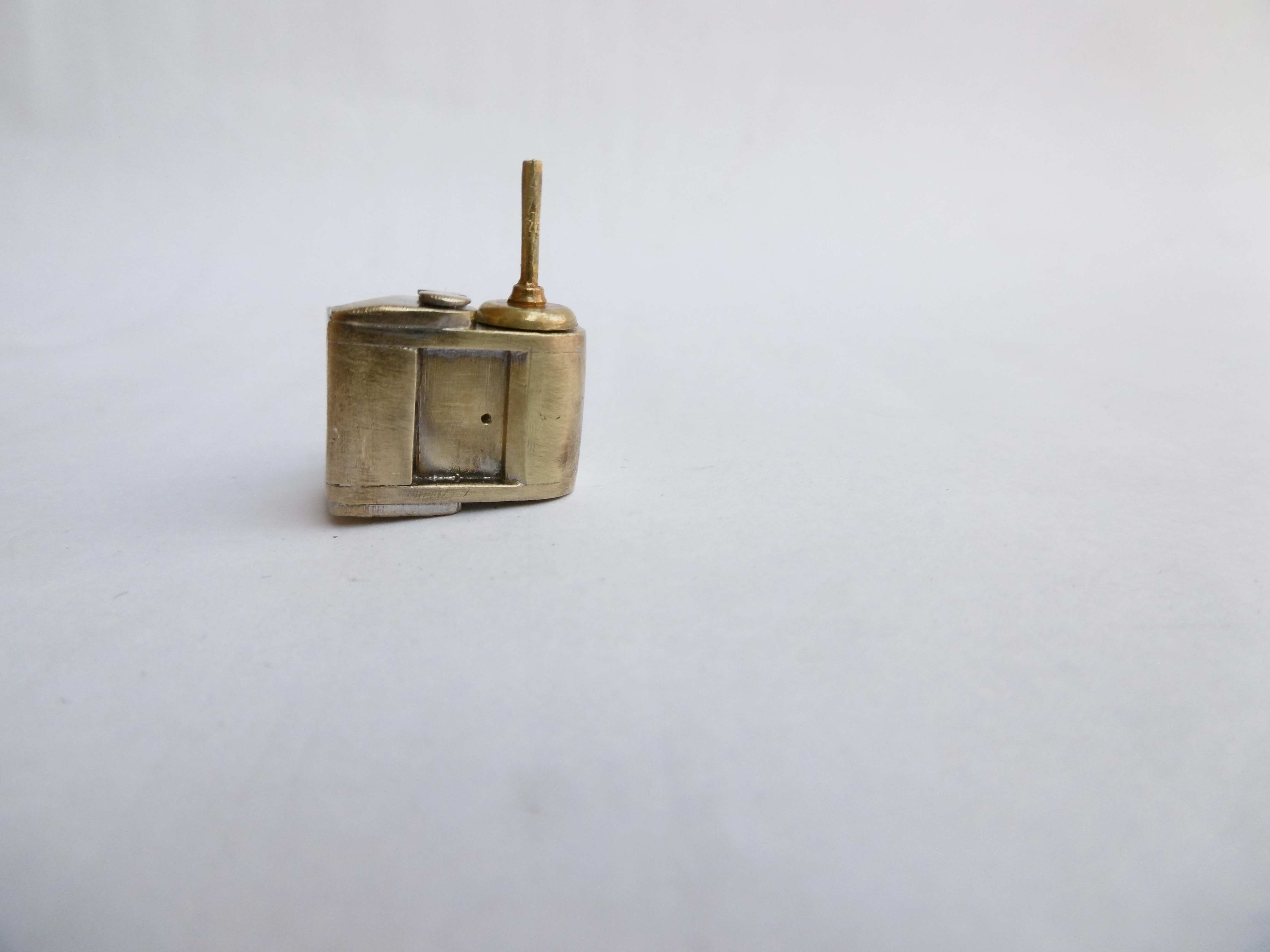

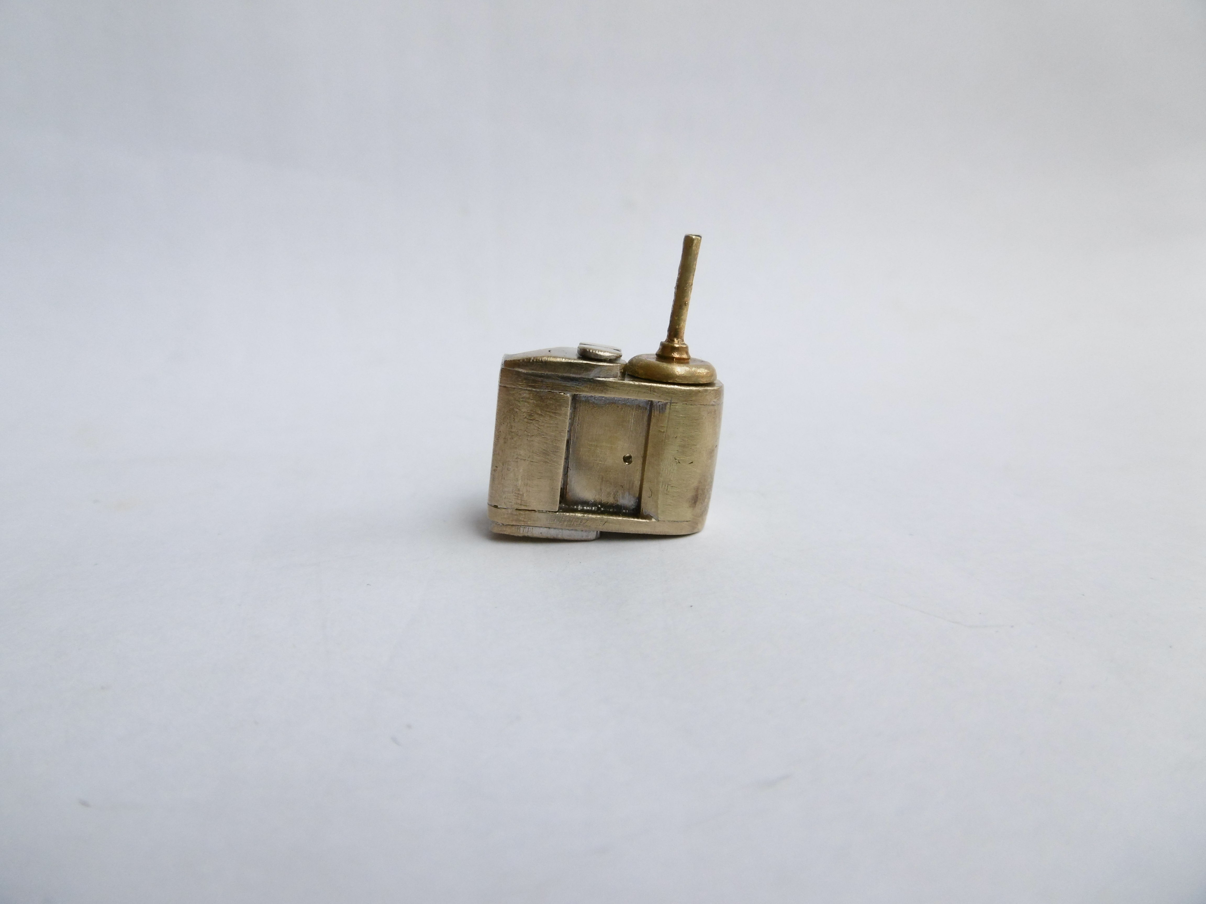

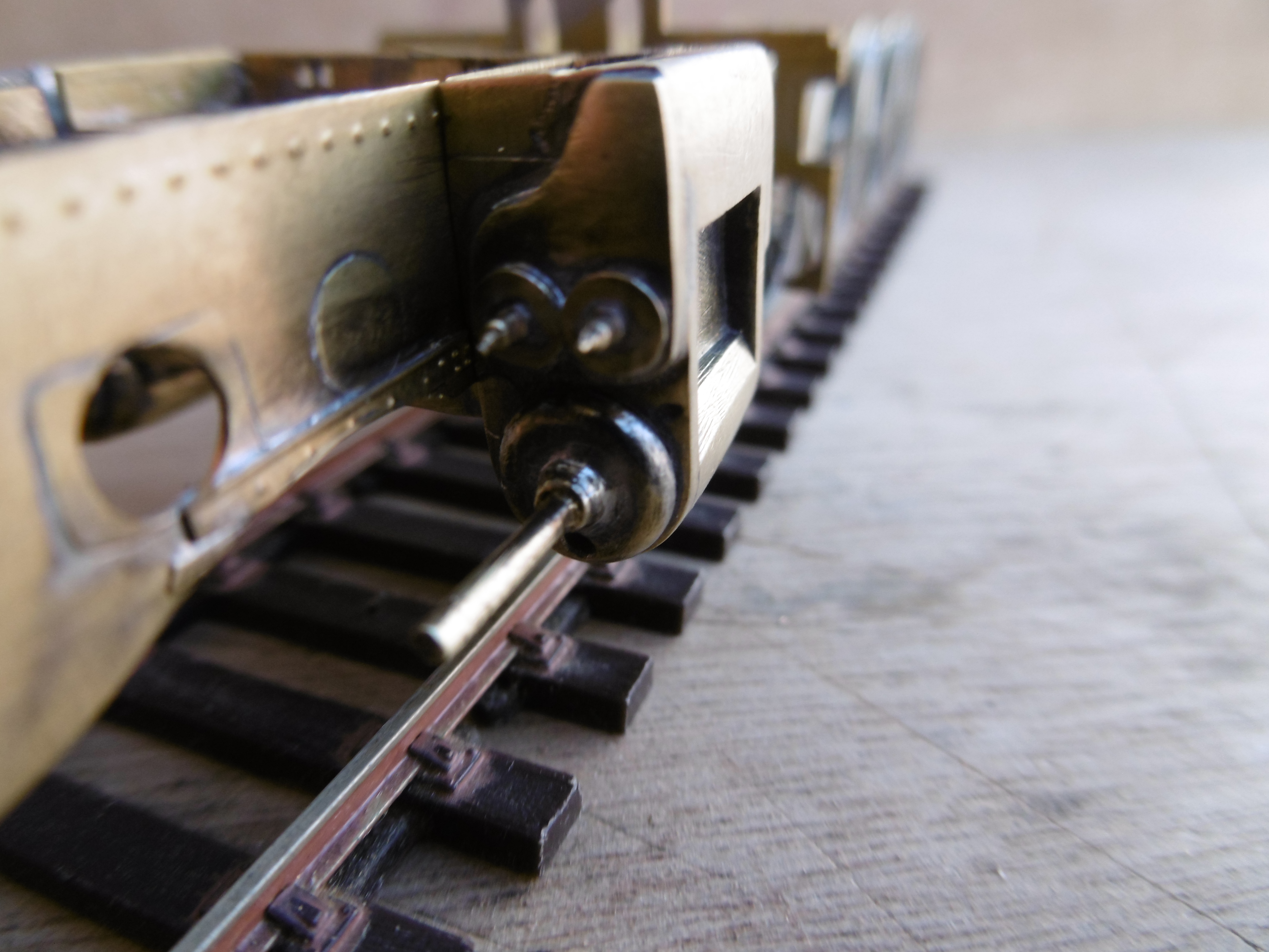

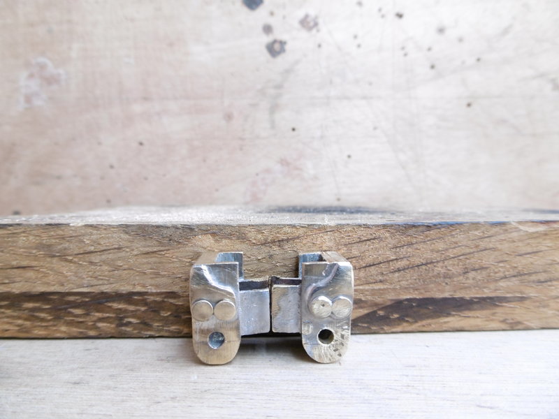

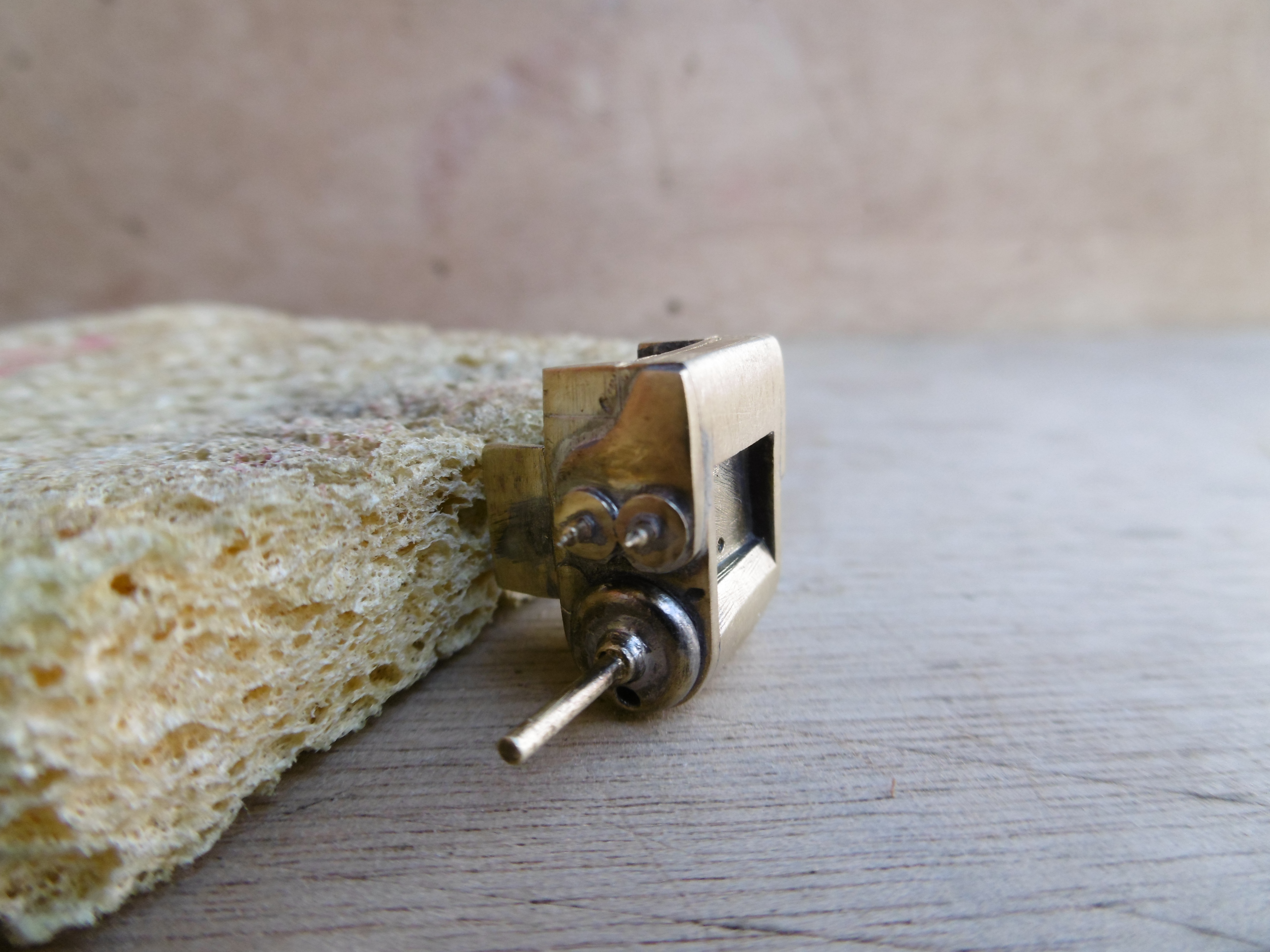

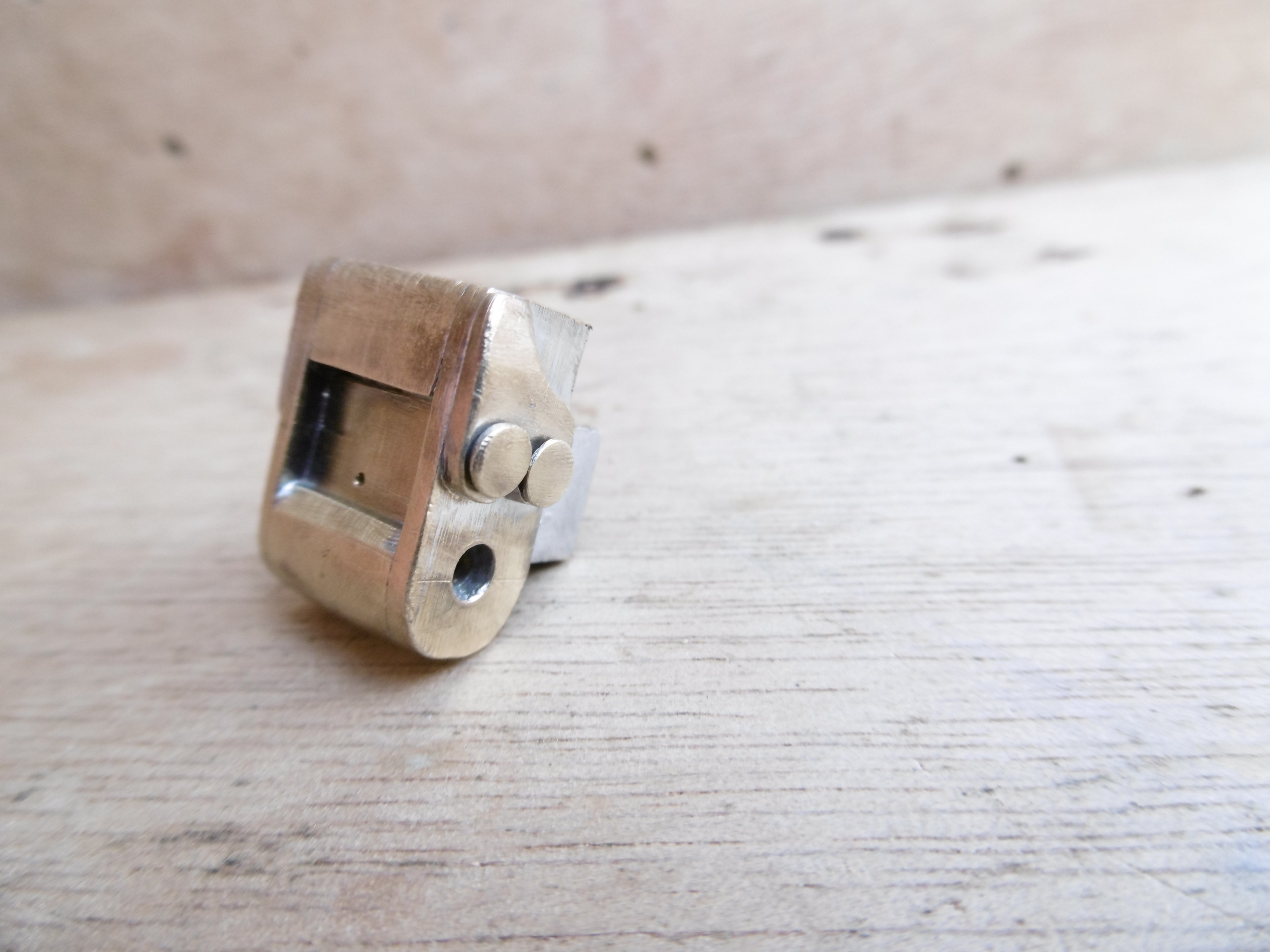

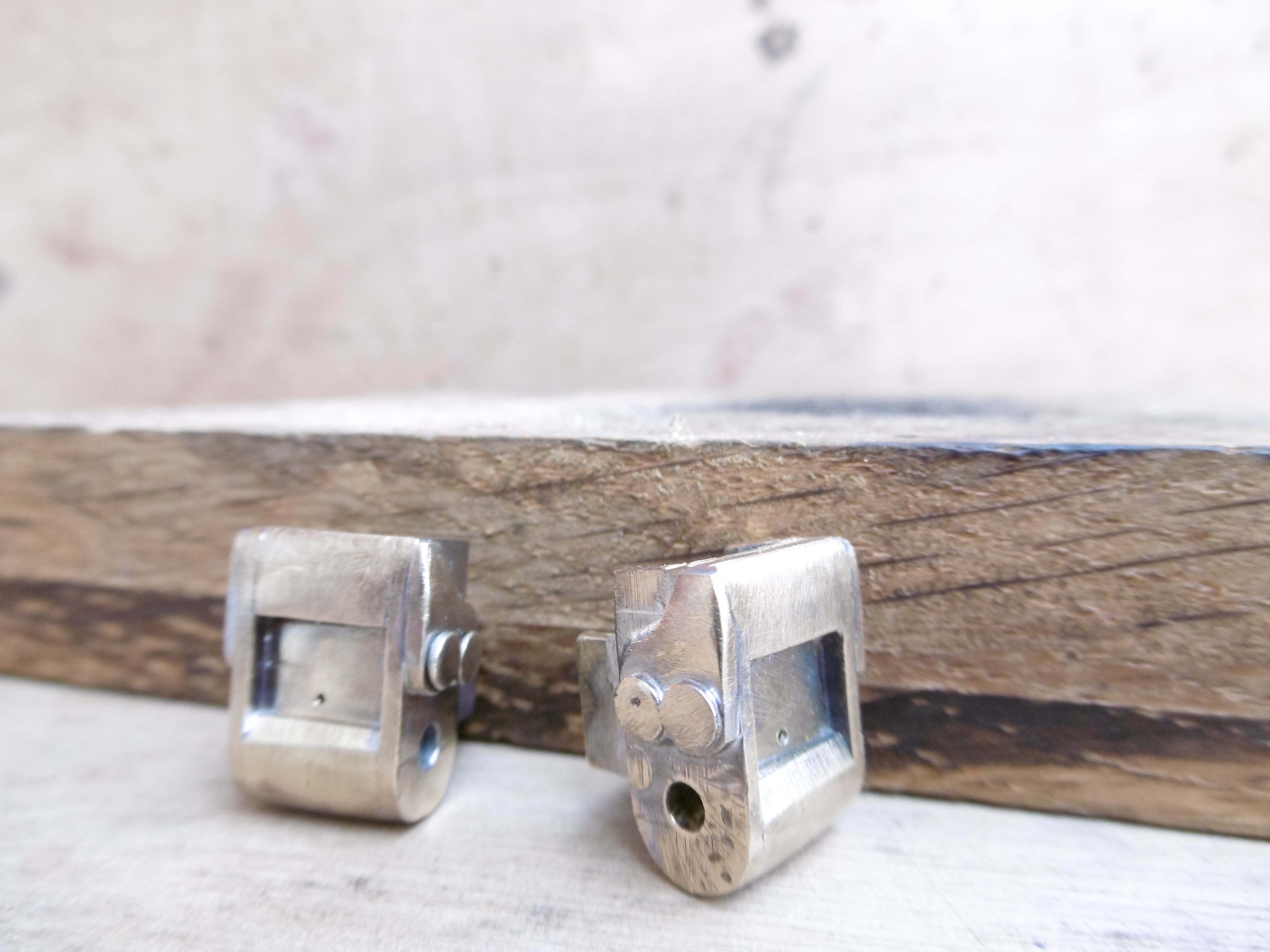

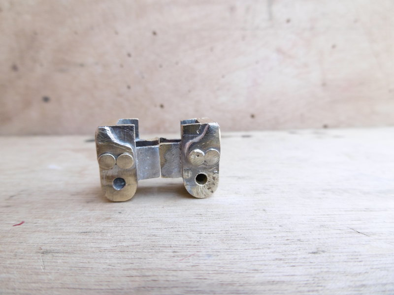

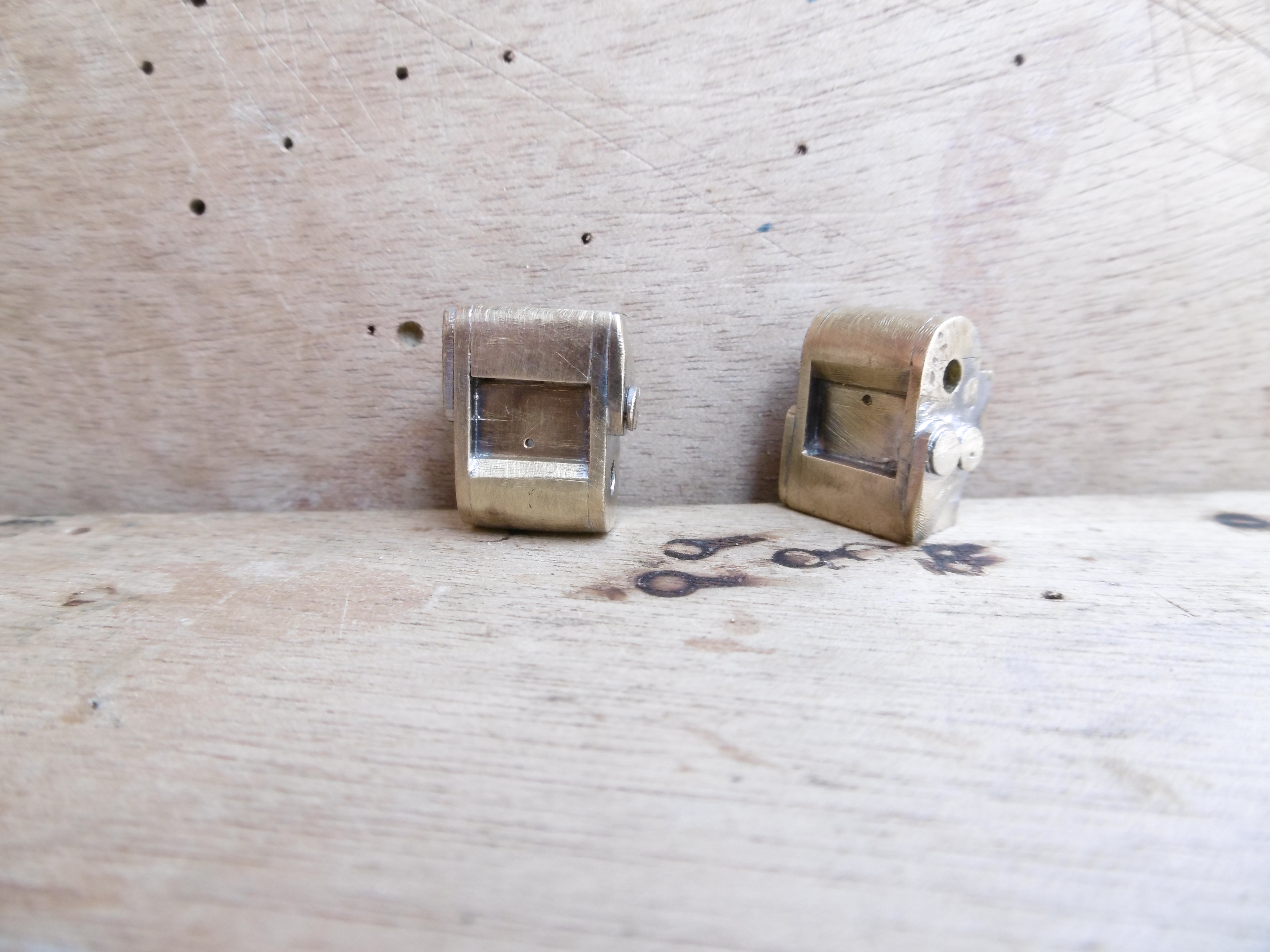

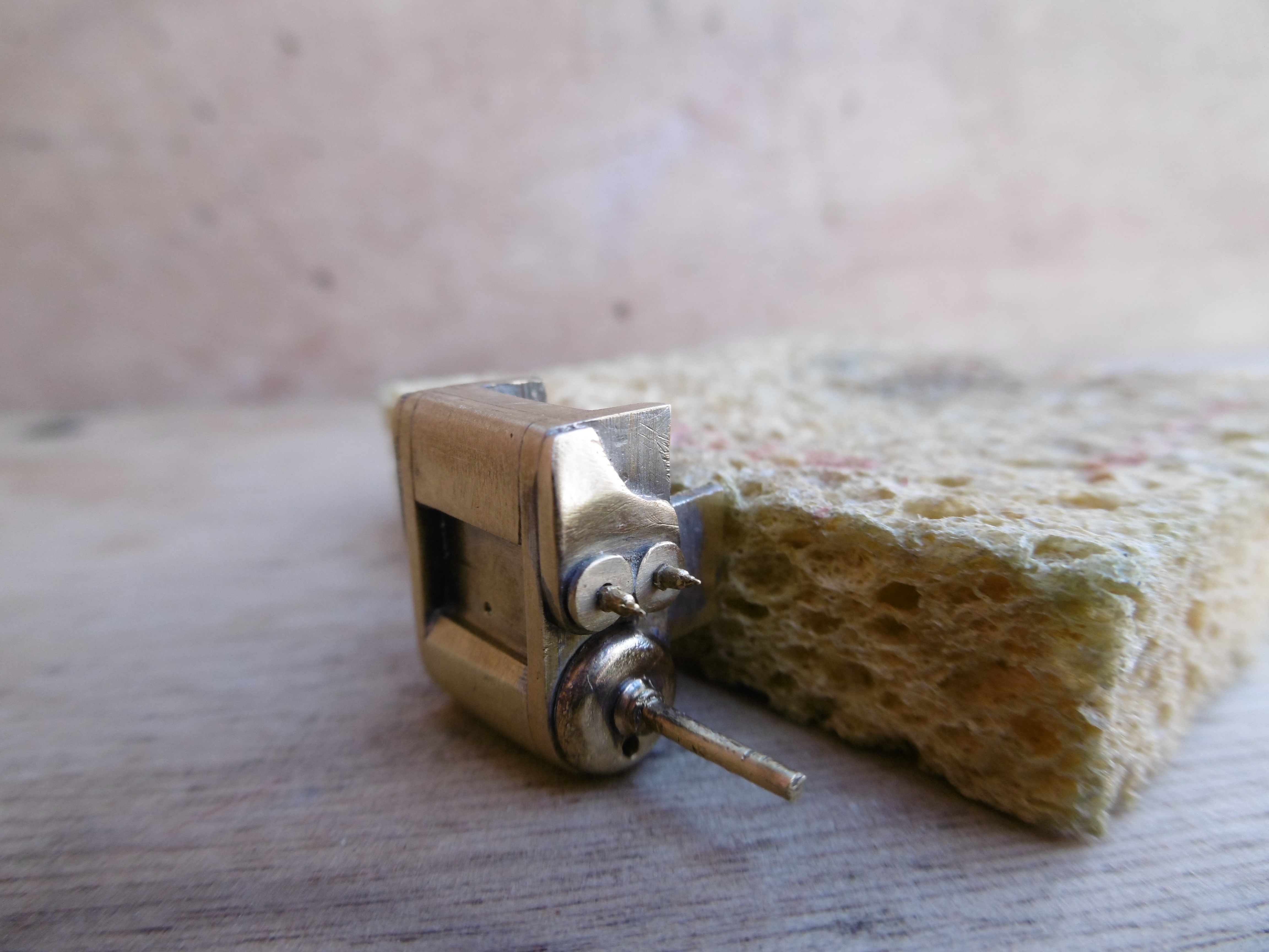

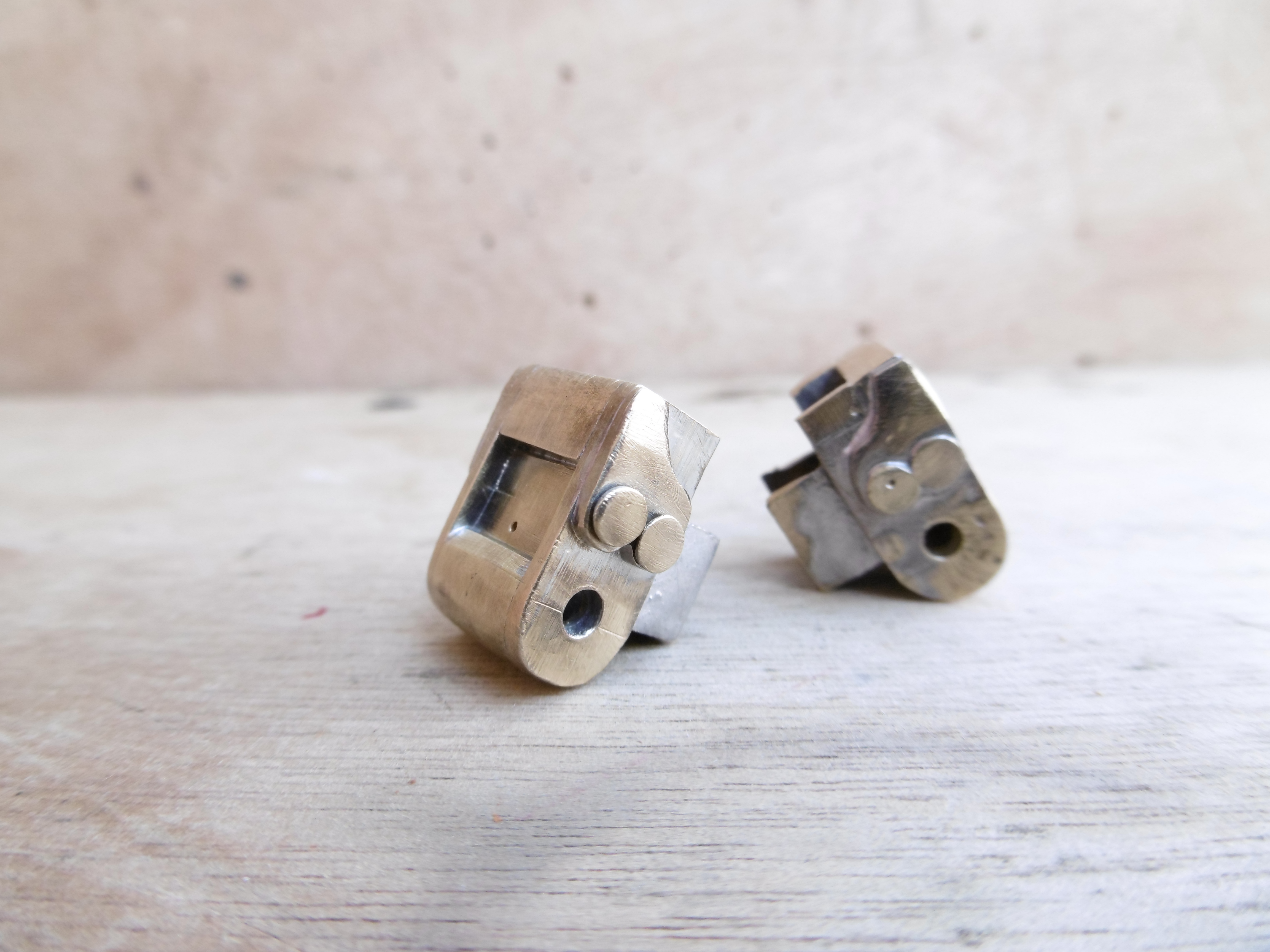

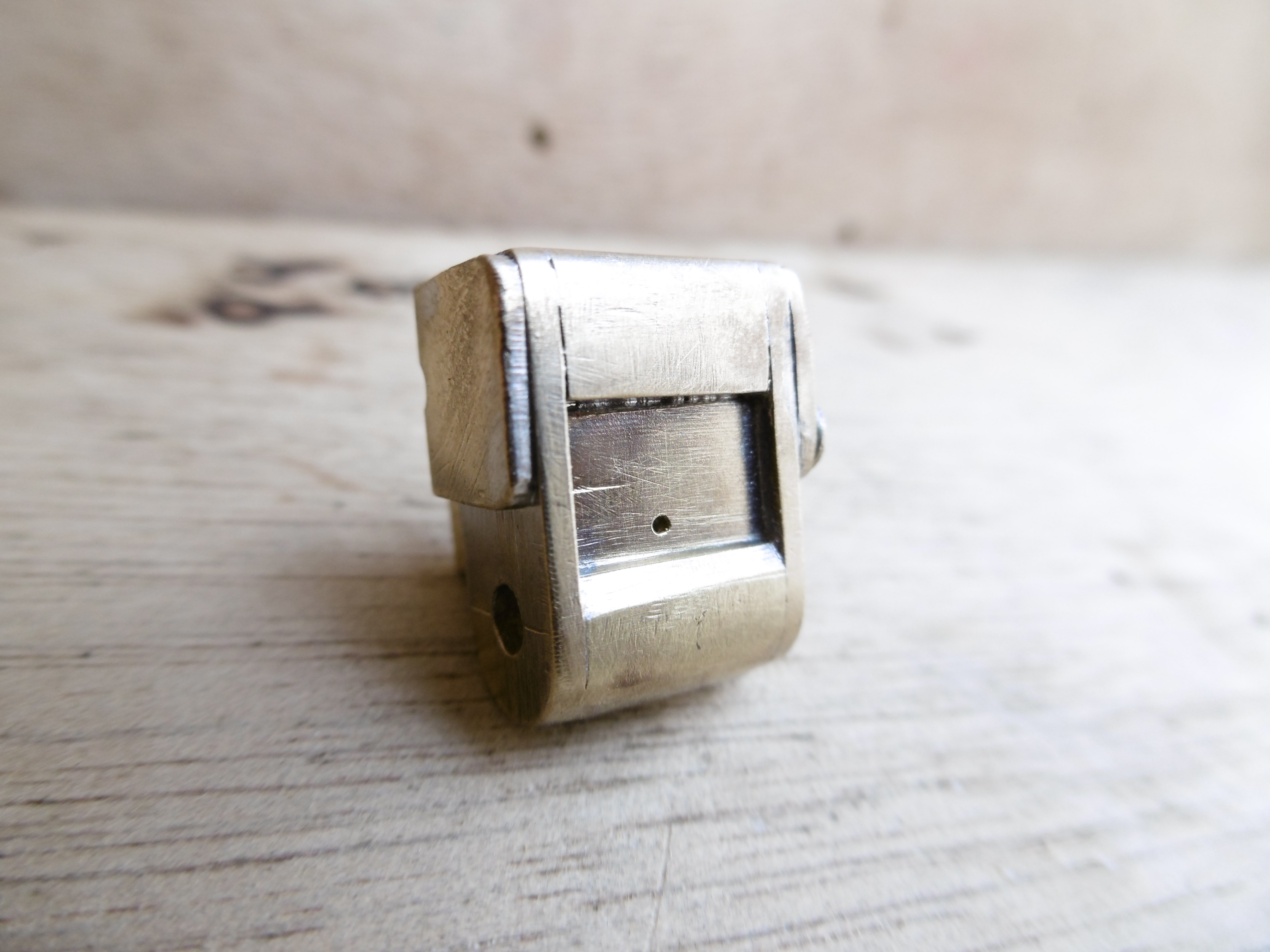

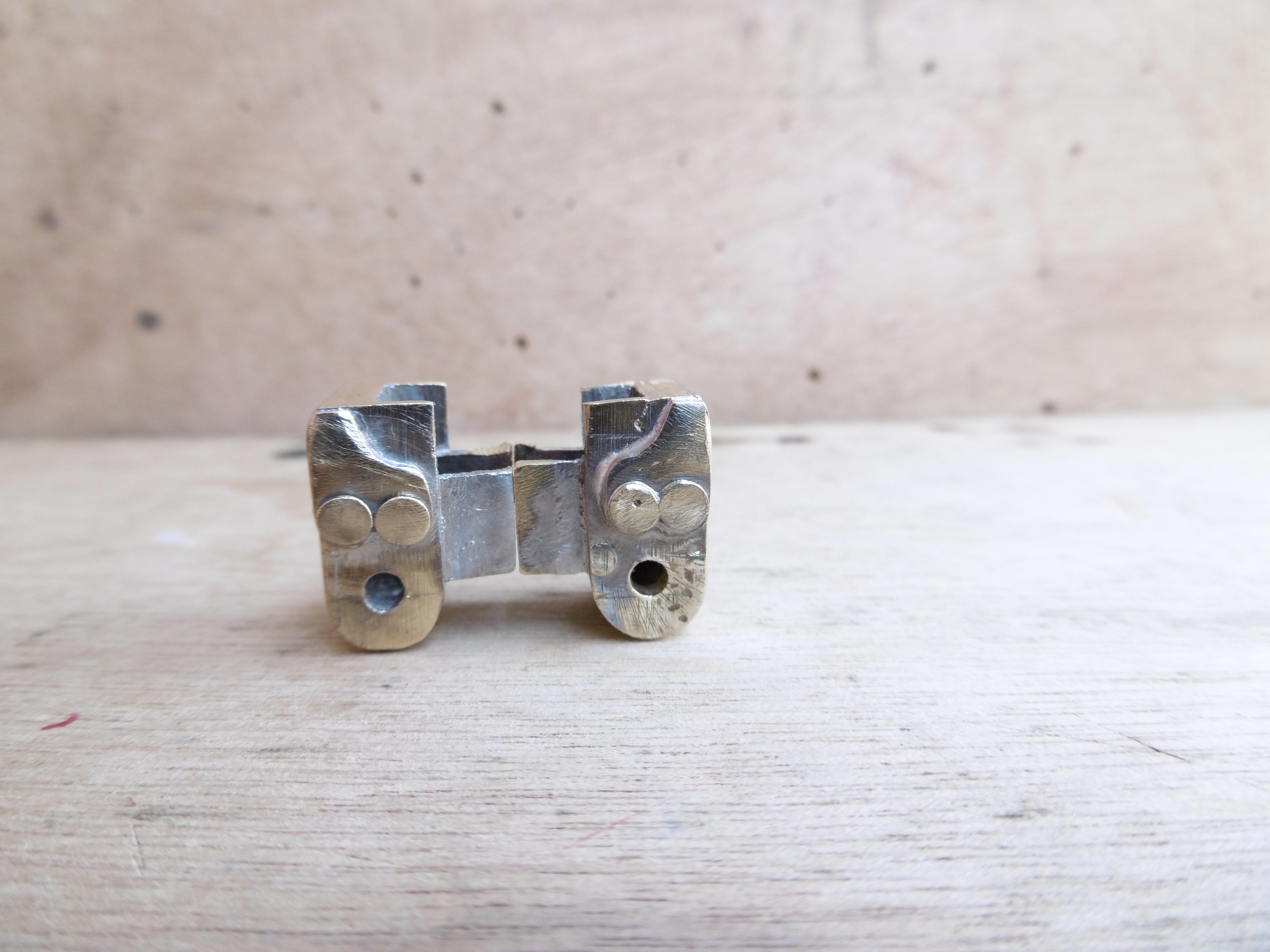

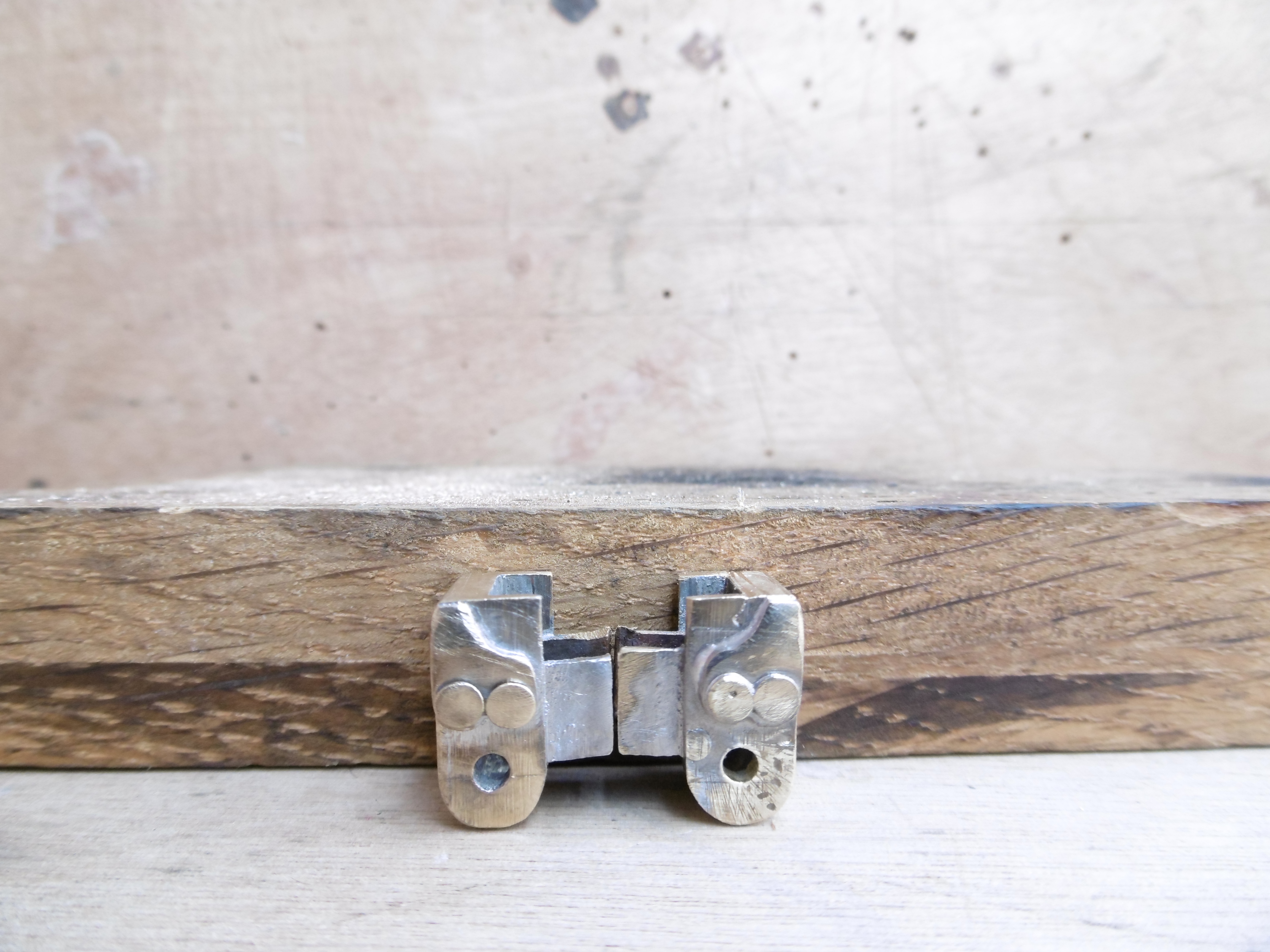

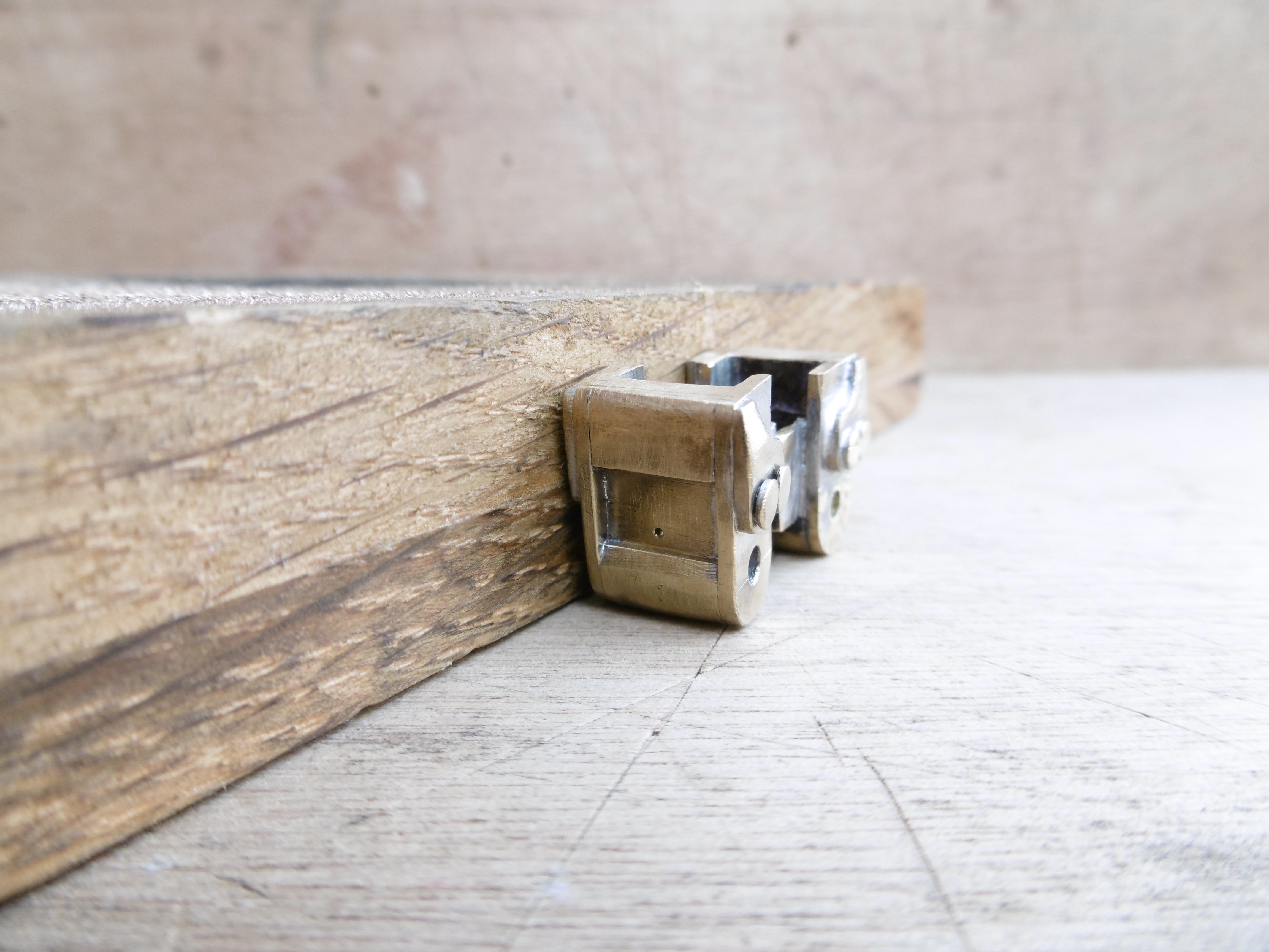

Fabricando cilindros de alta:
Mensajes: 1021

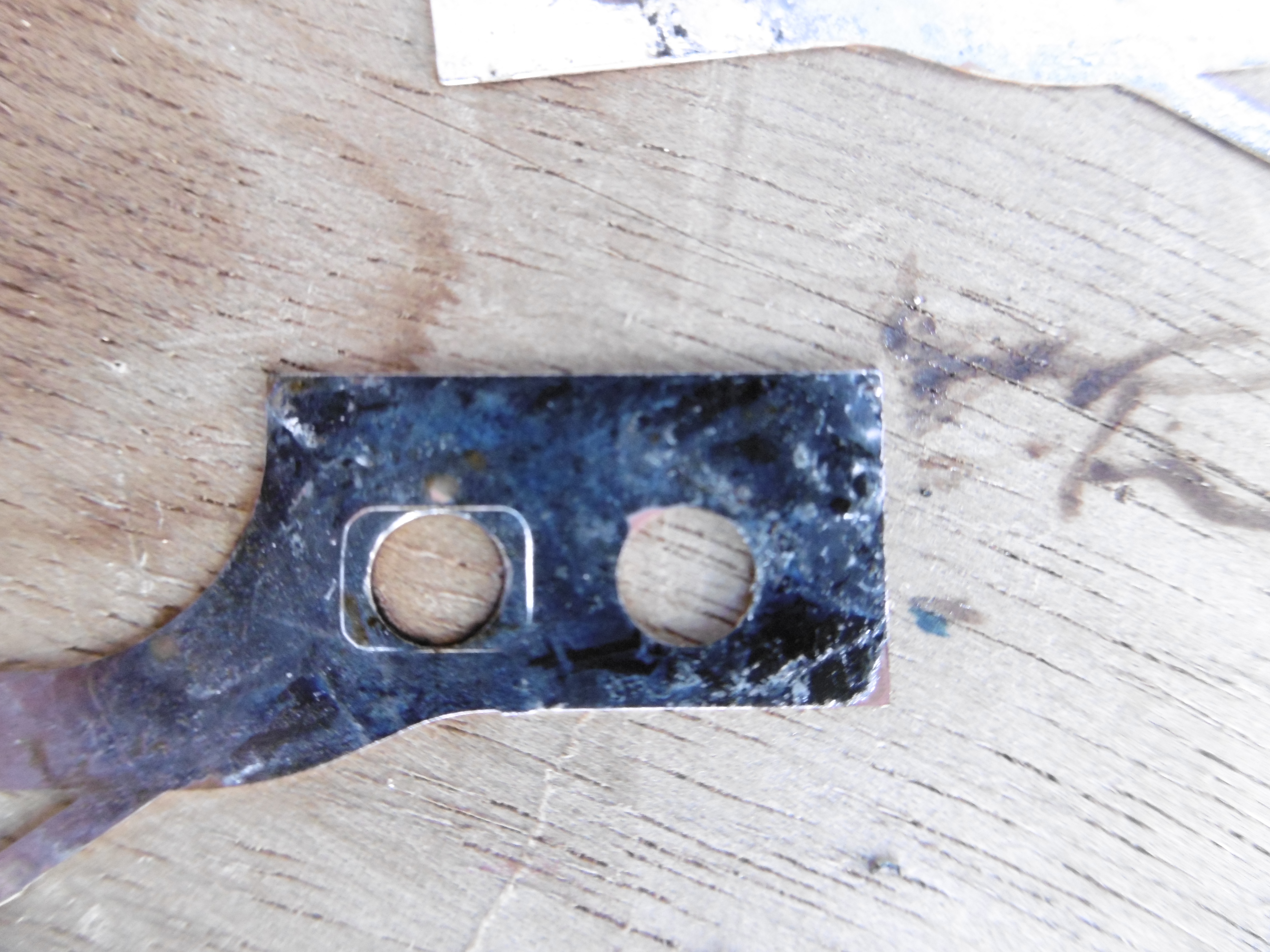

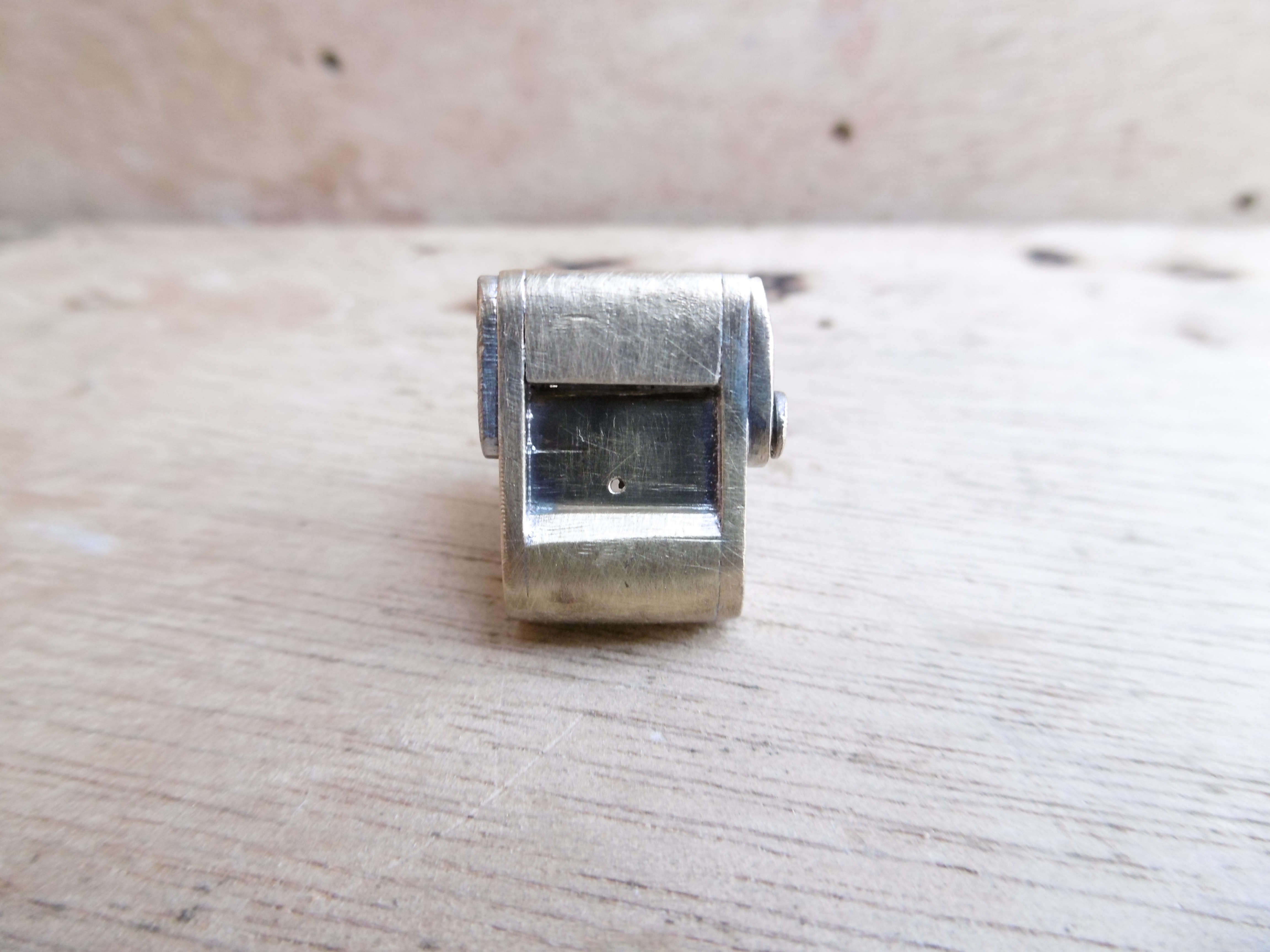

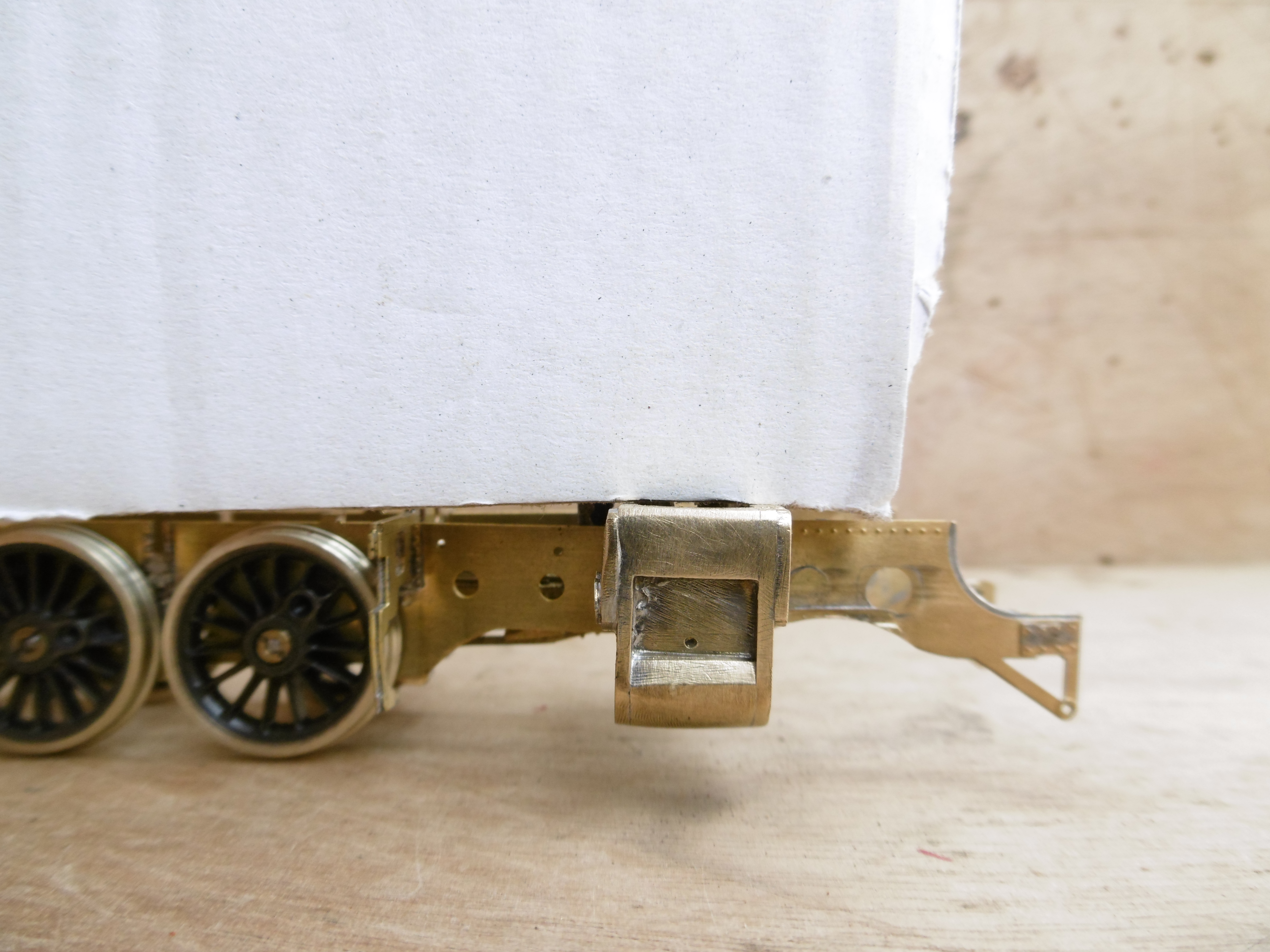

Evolucionando fabricacion cilindros de alta presion:

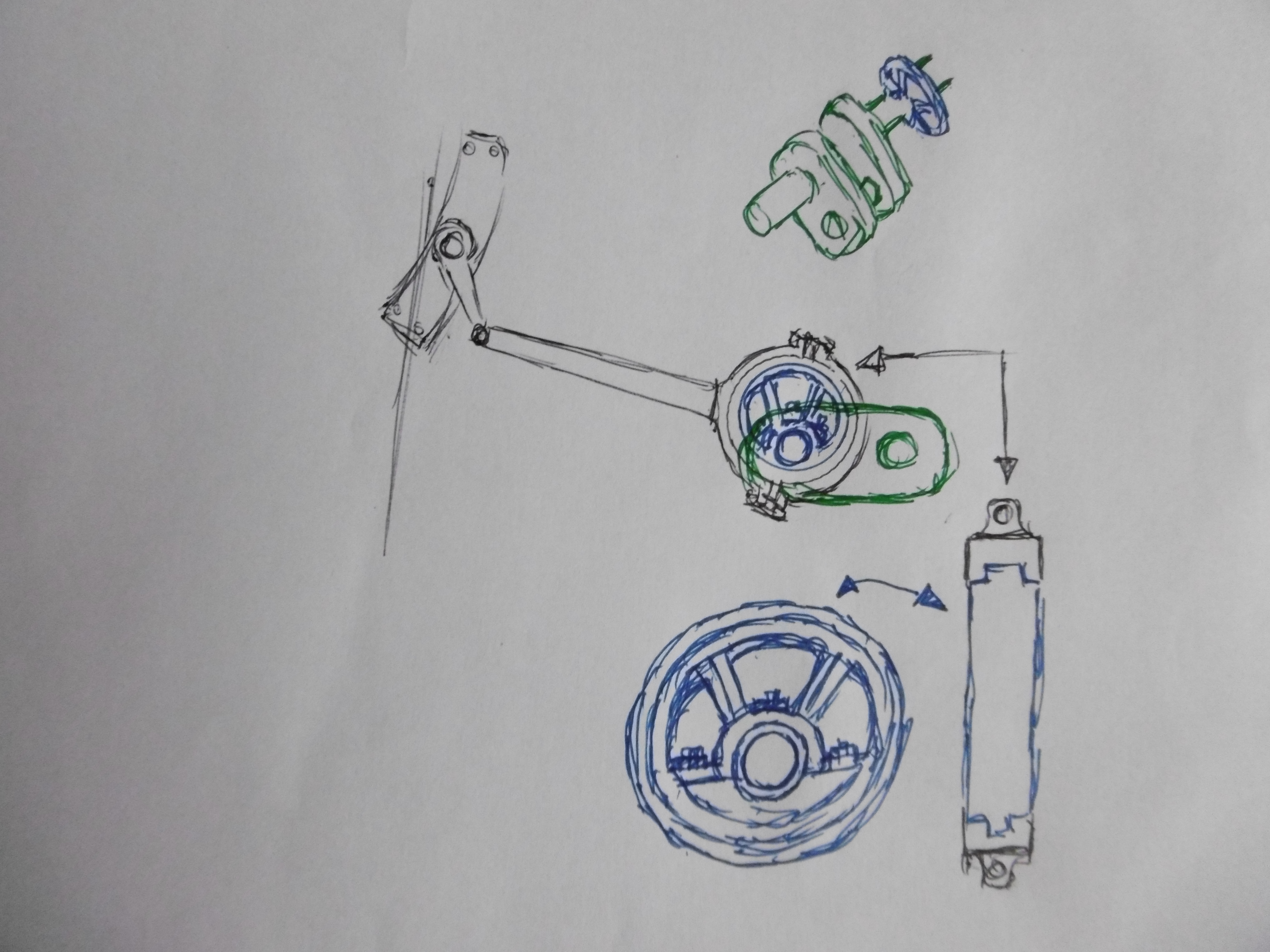

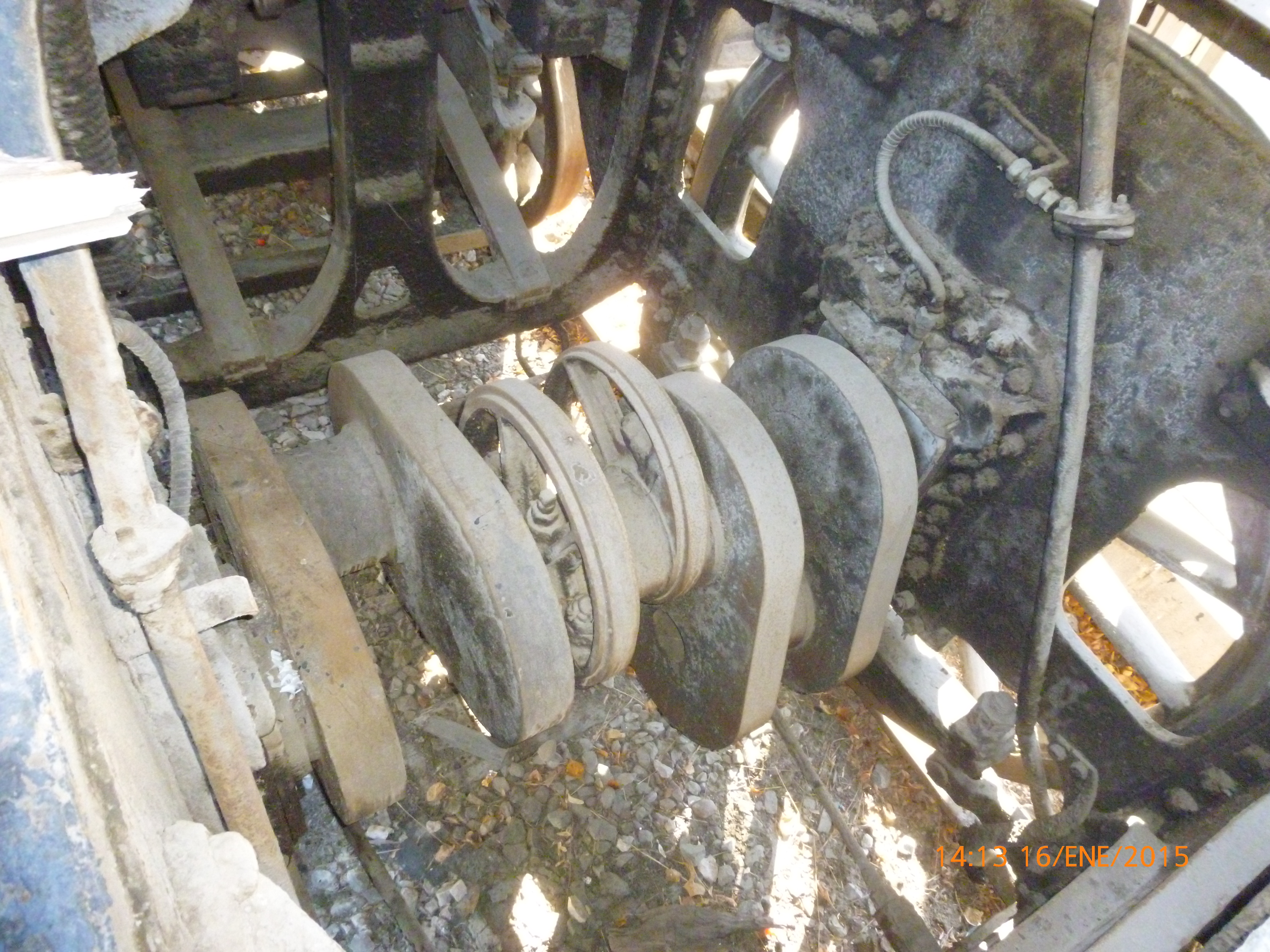

bakertalgo escribió:
Ya se ve bien por donde va la locomotora, pero me viene una duda con respecto al eje acodado de cilindros interiores. Como resuelves las excéntricas de distribución interior?
Al ser a escala una pieza tan delicada y dificil de hacer(al menos para mi capacidad) no la represento,por ahora.Le he estado dando muchas vueltas si consigo dar con la solucion la representare.Saludos
Mensajes: 1021
Por si alguien no sabe a la pieza que se refiere bakertalgo ,ilustro foto real(es la pieza de forma circular en el centro del eje al lado de los contrapesos

Croquis de la distribucion real de una montaña(lo he vdibujado deprisa pero creo que se entiende)La pieza azul es la escentrica mencionada por bakertalgo,a escala exacta tiene un diametro esterior de 6mmm(eso es lo complicado tan pequeña y representarla con sus radios y tuercas interiores)Despues hay que hacer la raqueta pieza anegra en el esquema y esta tiene que girar al rededor de la escentrica si alguien es capaz de hacerlo le felizito de antemano.Si alguien tiene alguna duda....Respondere encantado.Saludos
Ya sé que como solución no sería la más estética, se puede aprovechar la piecería del kit y dividir las excéntricas dobles, cortándole la parte que articulan las bielas maestras, pero usando el disco de las excéntricas de la distribución. No ose si me he explicado bien pero seguro que captas la idea. Una solución mixta kit/eje acodado casero.
Si, te entiendo.Pero emejante disco(tamaño esajerado y ttotalmente plano sin ningun detalle)no esta proporcionado,ten encuenta que el cigueñal esta ha escala y para mi no tiene sentido poner una escentrica despropocionada tanto en anchura como diametro,y mucho mas grande que los contrapesos del cigueñal.Prefiero no representarlo a representarlo mal.Saludos

Con mas tiempo a lo mejor,consigo hacer uno.De momento no quiero estancarme en esta pieza.Tengo intencion de detallar a lo maximo posible toda la locomotora(muchisimo trabajo)dentro de misposibilidades.Mi idea en cu.anto a esa pieza es hacer un volante,con otro circulo interior y unido por los dos radio,pero requiere pruebas y mucho tiempo.Como pienso hacer otra esa tratare de hacerla con distribucion.Saludos
