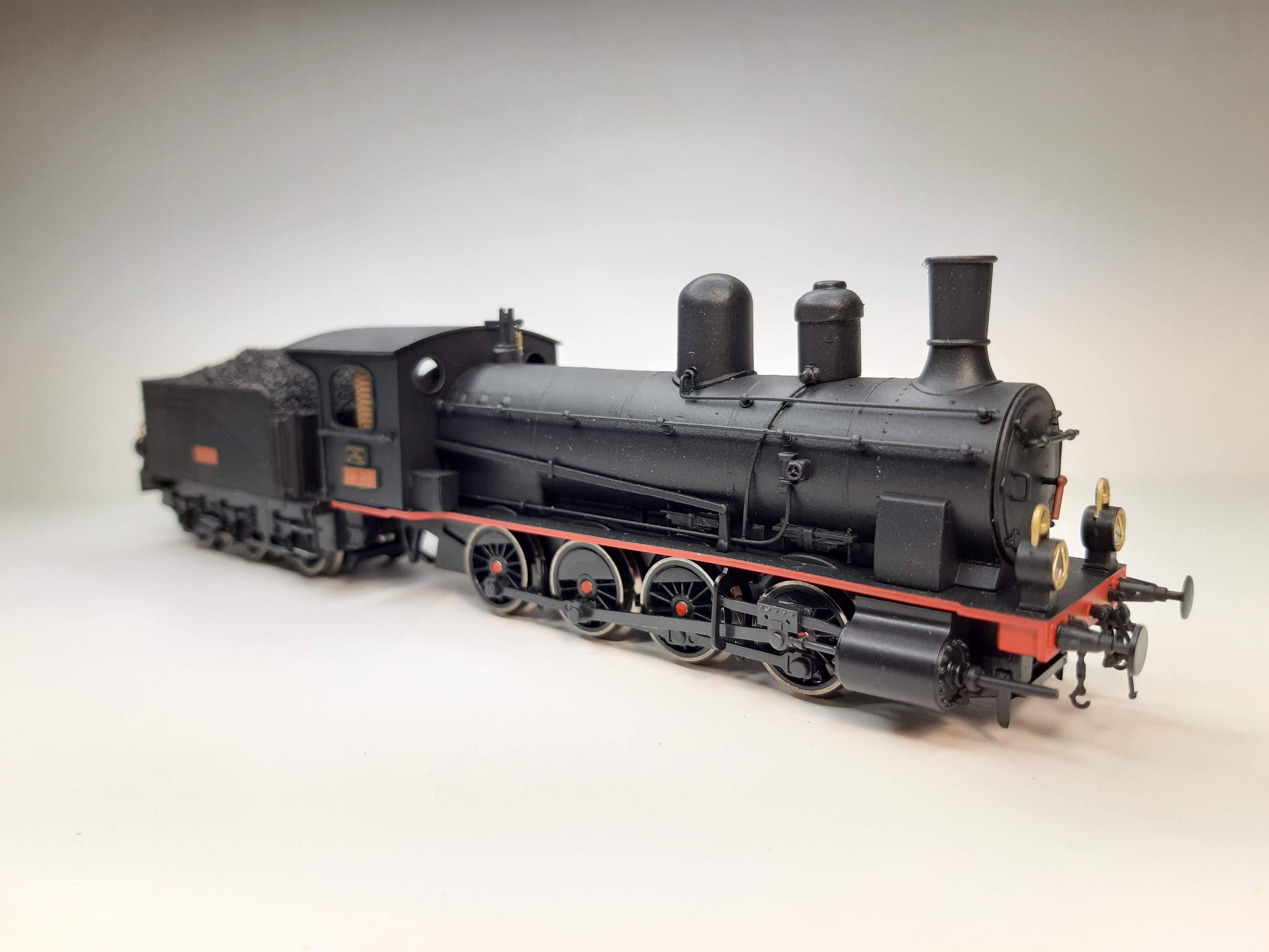

Como hemos estado hablando de esta transformación en el apartado de novedades Piko de la sección Fabricantes y Novedades, paso aquí en el hilo correcto alguna información sobre cómo he sacado yo la Renfe que lleva dentro esta máquina.
Lo primero es documentarse bien y para ello nada mejor que el blog Trenes y Tiempos http://trenesytiempos.blogspot.com/2017 ... s-040.html. Yo he repasado mil veces el albúm parque motor de Renfe y creo que esta ex MZOV ex Oeste es la más aproximada.
La máquina de Piko es muy aprovechable en cuanto a funcionamiento y tiene mucha facilidad para montar y desmontar, así como para colocar decoder y altavoz a placer.
En mi trasformación aún no me decidí a sustituir la plataforma a lo largo de la caldera. La Renfe la tiene de ancho constante desde la cabina. Eso ensancha visualmente el conjunto y la aproxima más al modelo real (la topera especialmente se ve estrecha). Yo creo que este punto es clave en la transformación.
Tiene pendiente de sustituir los faroles. Son gigantescos (como el bombo de Manolo) y es relativamente sencillo hacerle unos en su medida. Cuando los tenga acabados ya los enseñaré

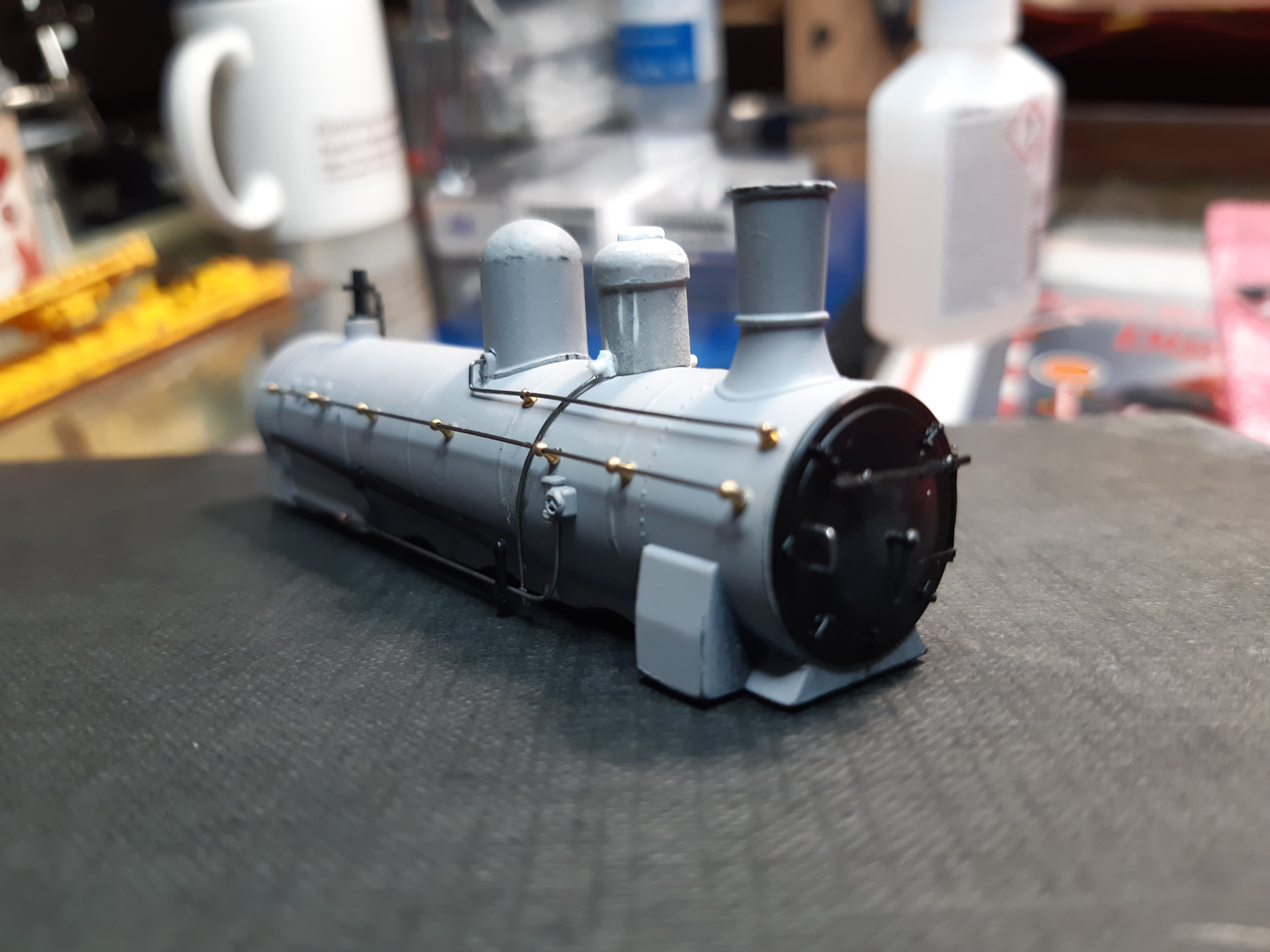

Lo que yo hice;
Caldera. Eliminar tuberías y arenero a base de cutter, masilla y lija de 600
Domo. El original redondeado a base de masilla y lija
Arenero. Una varilla del cajón de sastre (o desastre) con un zuncho de evergreen, masilla y lija

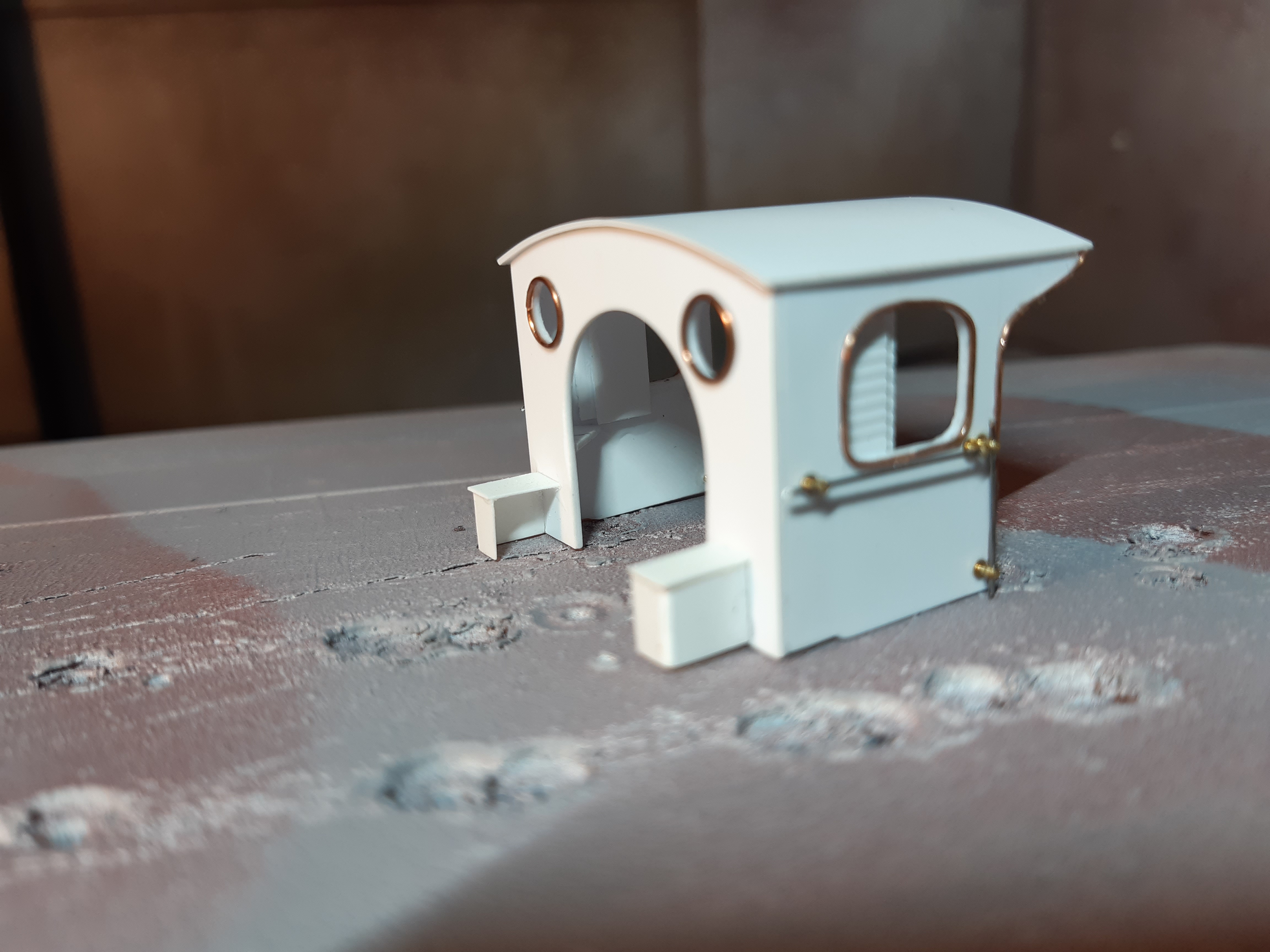

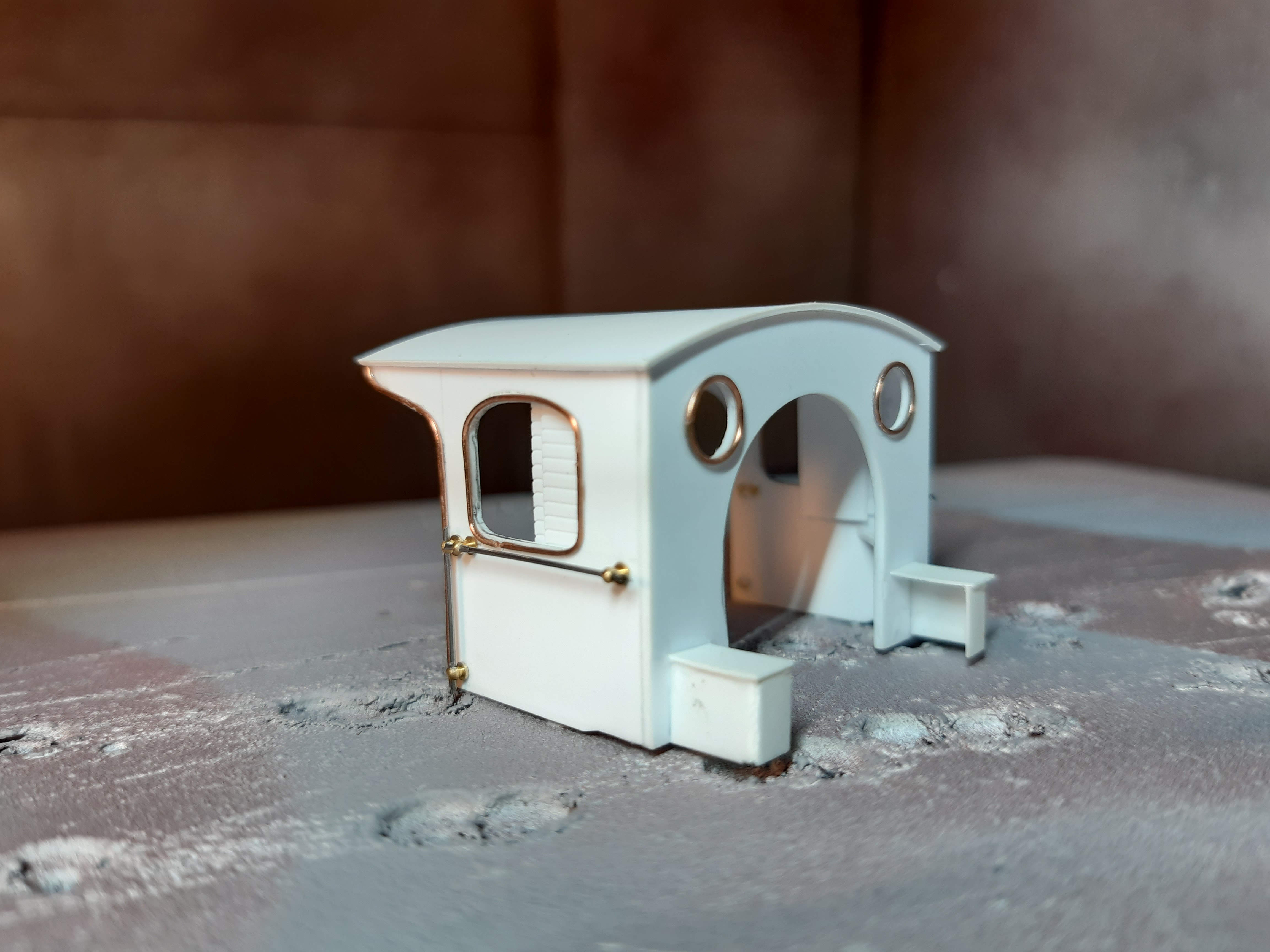

Cabina. imposible de aprovechar. Hay que hacerla nueva.

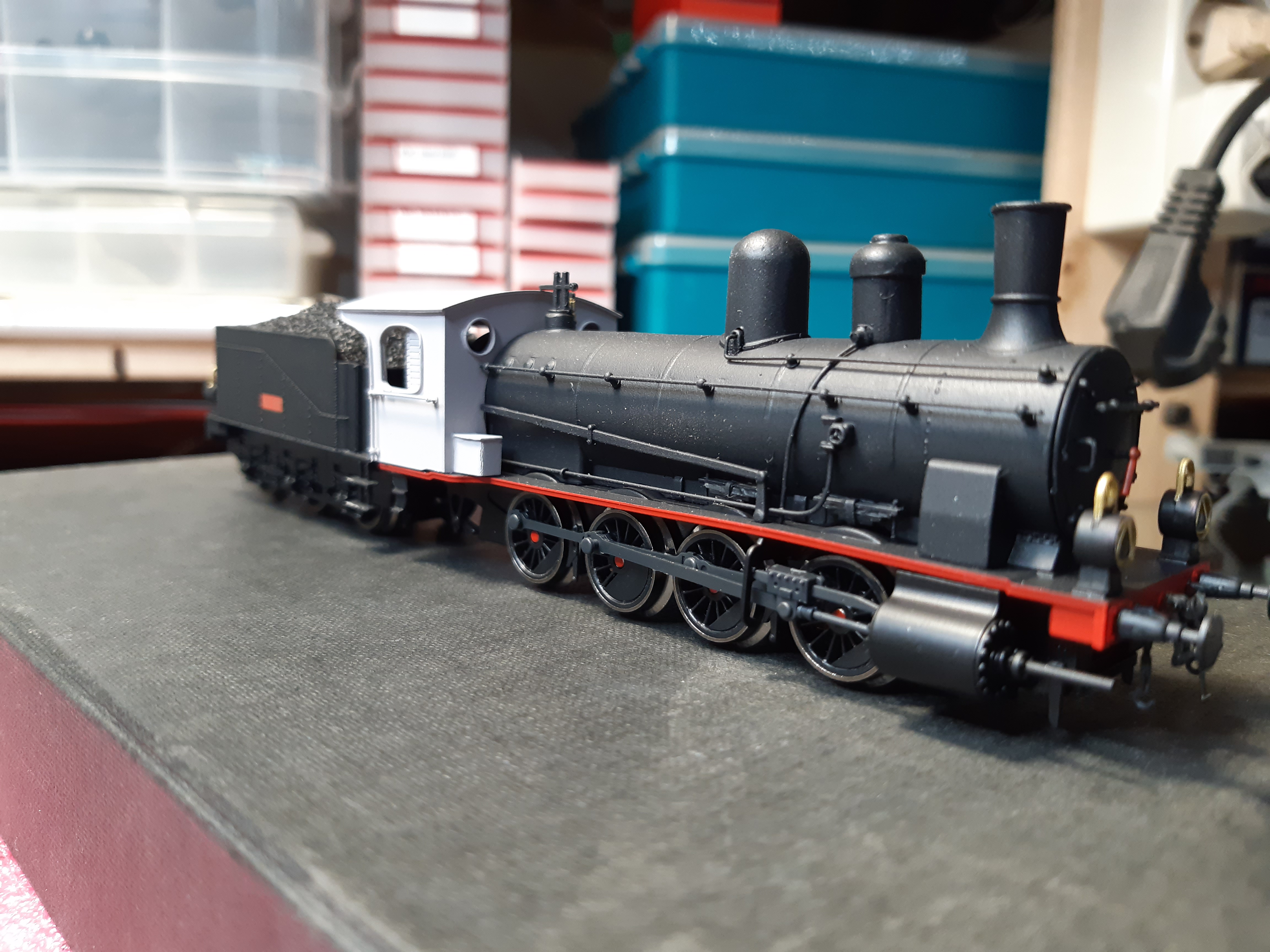

Tender. Lo recorté para acceder a la plataforma correctamente y un poco de cosmética (carbón, detallitos, etc)

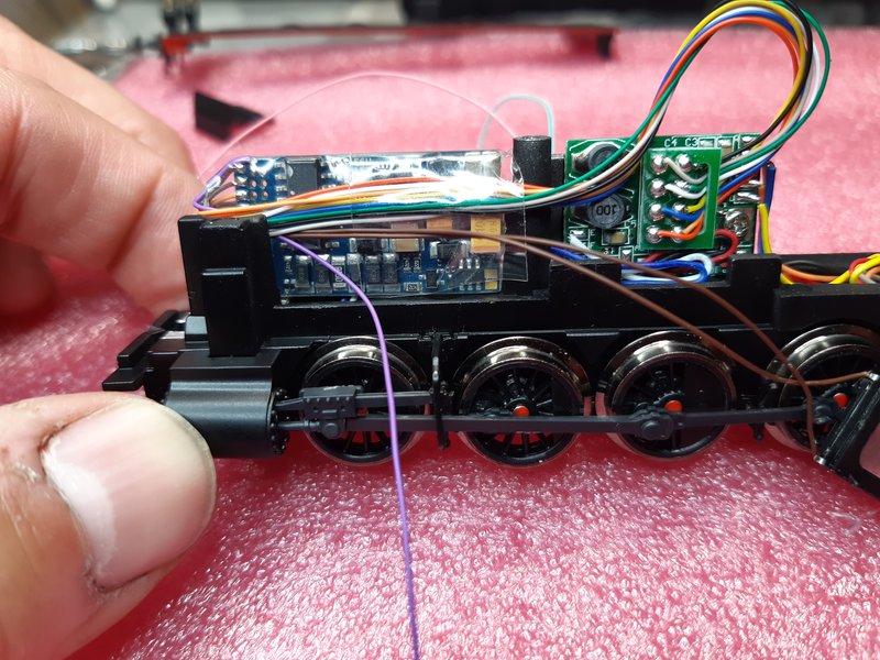

Decoder ESU Loksound V5. Los sonidos disponibles en la página de ESU para esta generación de decoders suenan de lujo, aunque sean de locomotoras alemanas

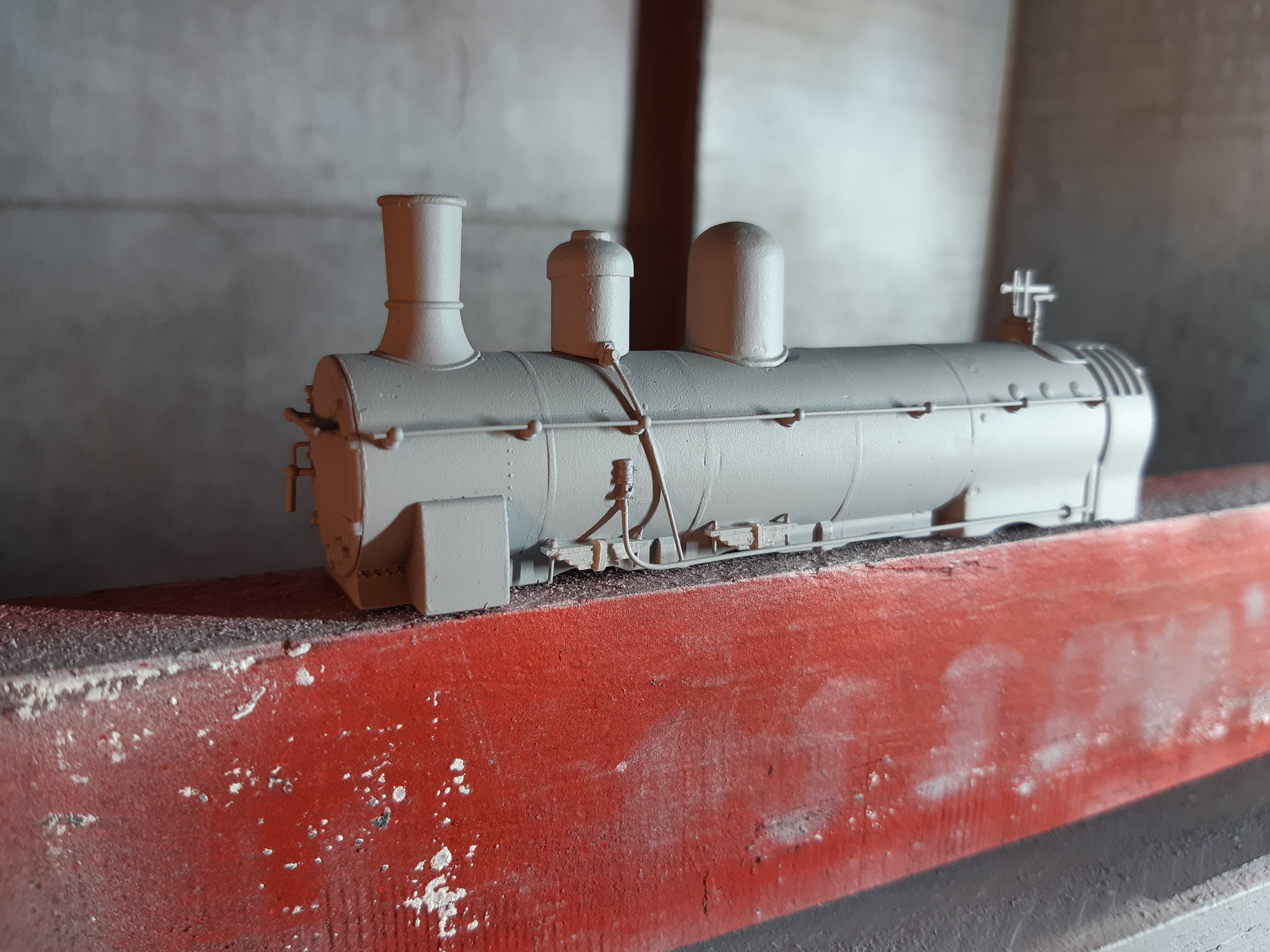

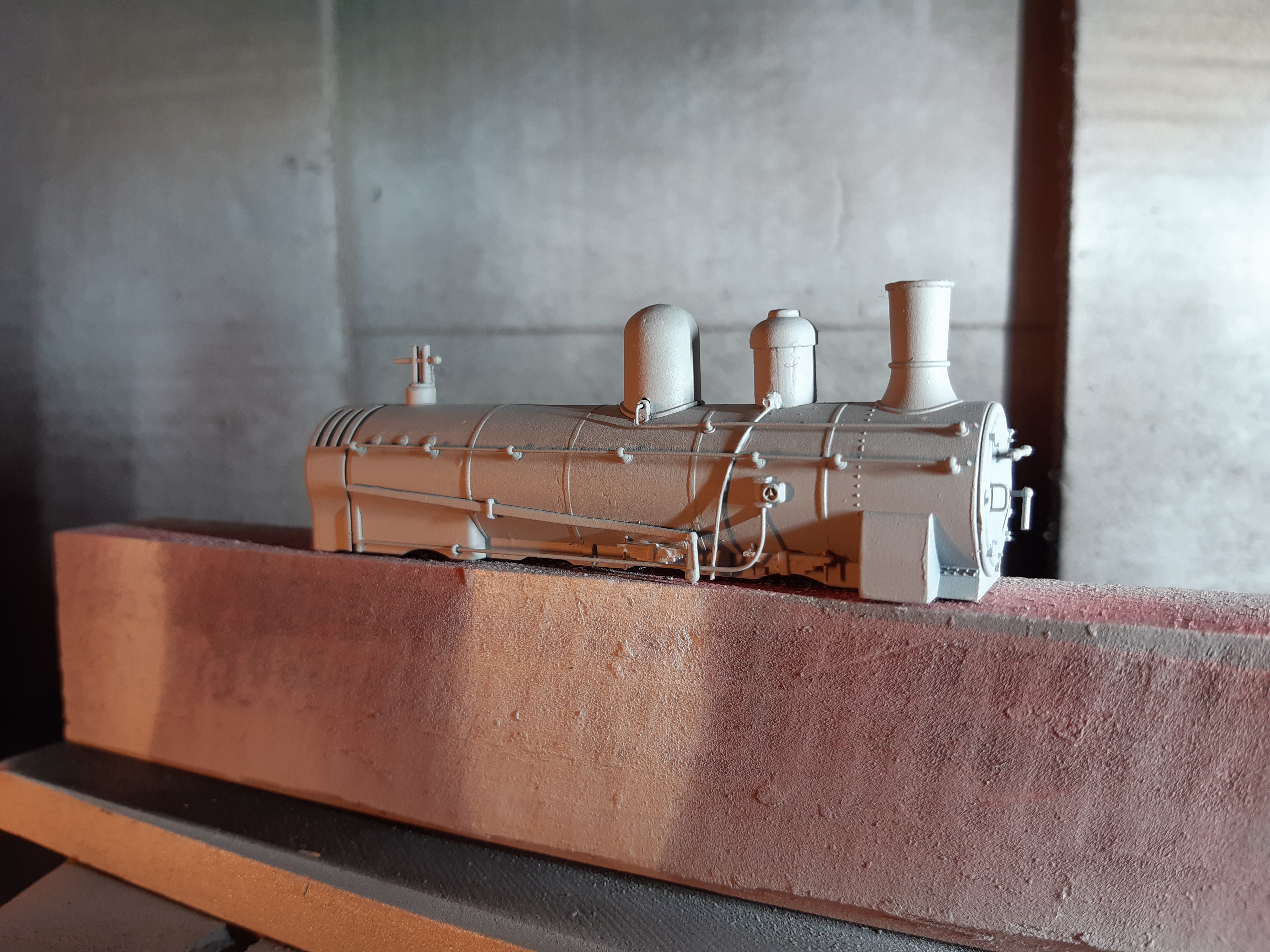

Alguna foto más del proceso
Se podría mejorar algo la chimenea y alguna cosilla más.
Modificar los tubos de admisión se complicaría mucho ya que obligaría a modificar la parte del chasis que encaja ahí..
En fin, una buena opción para Renferizar una buena base, con mucha diversión y entretenimiento. El resultado como siempre, dependerá de la prisa que nos demos.

Las piezas de latón que ves son soportes pasamanos de Markits. Los hay de diferentes alturas. Dan muchísimo juego para detallar locomotoras. Búscalos en el taller del modelista por ejemplo. Los pasamanos en sí son alambre de acero normal y corriente, de 0,4 y 0,5. También muy usable para cualquier mejora. Los perfiles de las ventanillas y marquesina es alambre de cobre. Cógete cables de diferente tipo, pélalos y hazte con un surtido de bobinas variadas con diferentes espesores. Luego los vas colocando poco a poco donde quieras perfilar, fijándolos con loctite según vas avanzando y te convenza el resultado.
El resto es todo a base de Evergreen de varios espesores, incluyendo las ballestas por ejemplo. No tengas prisa y cuando estés haciendo una pieza como esas ballestas, haz de más y luego selecciona las mejores.

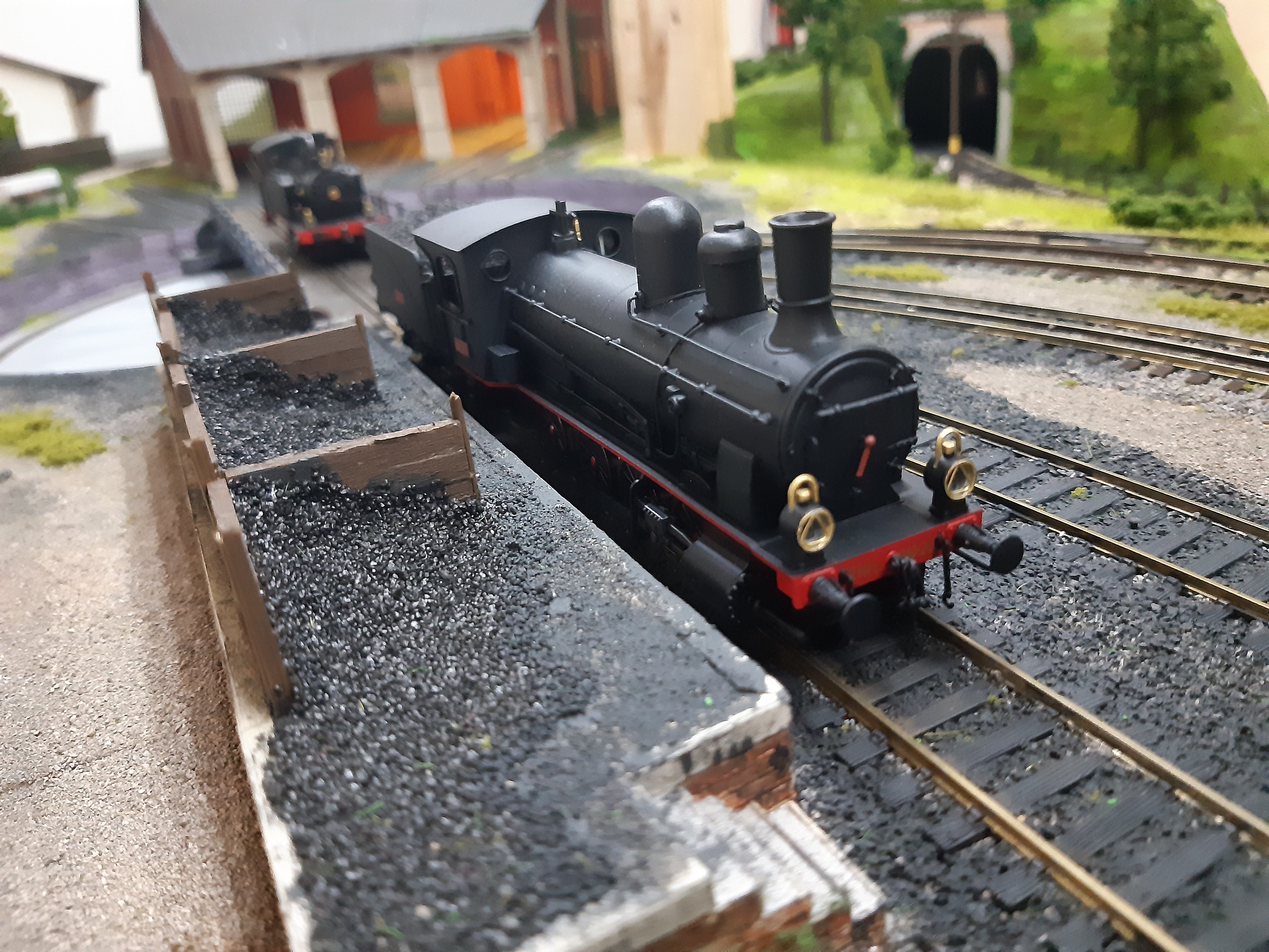

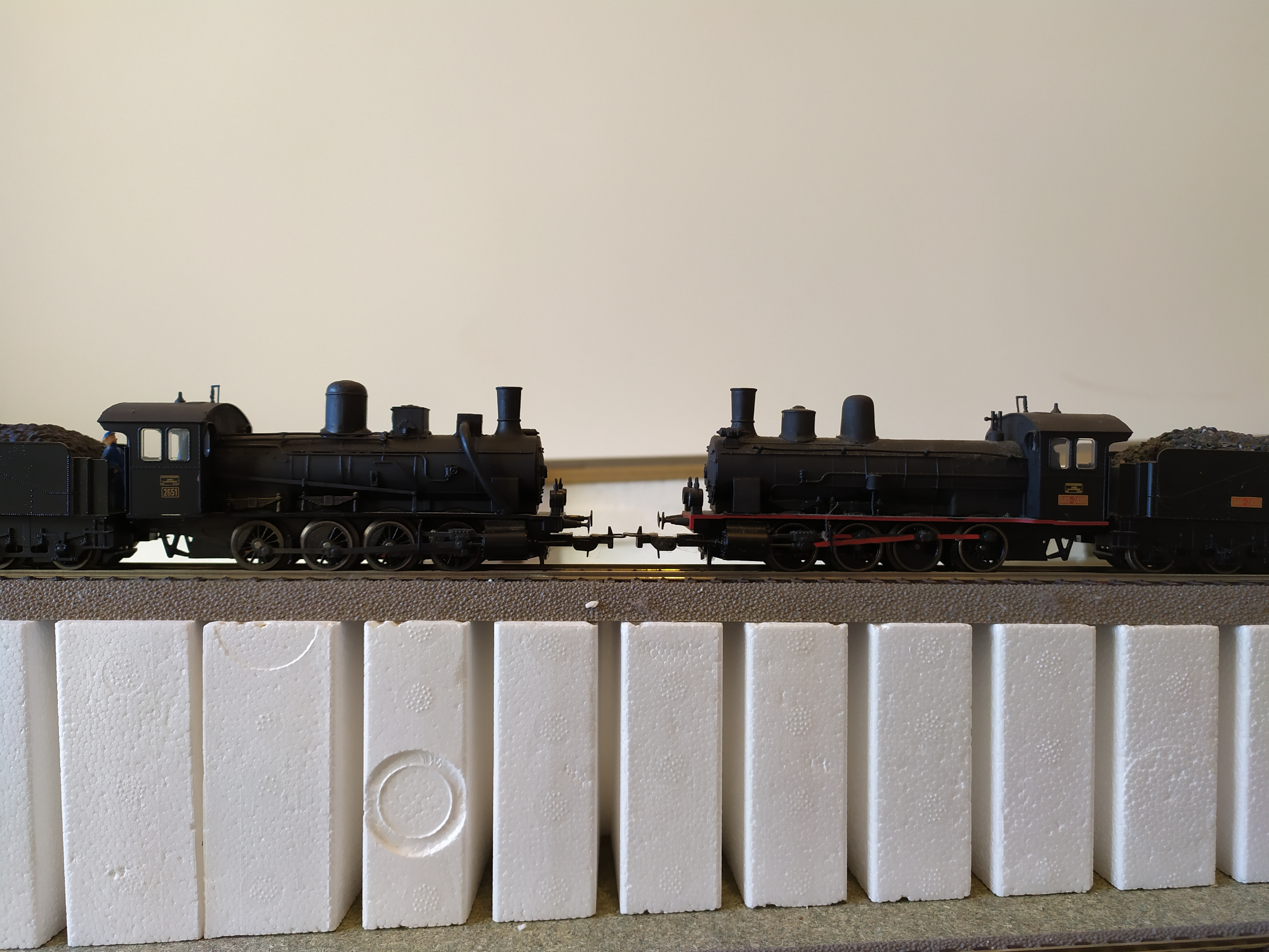

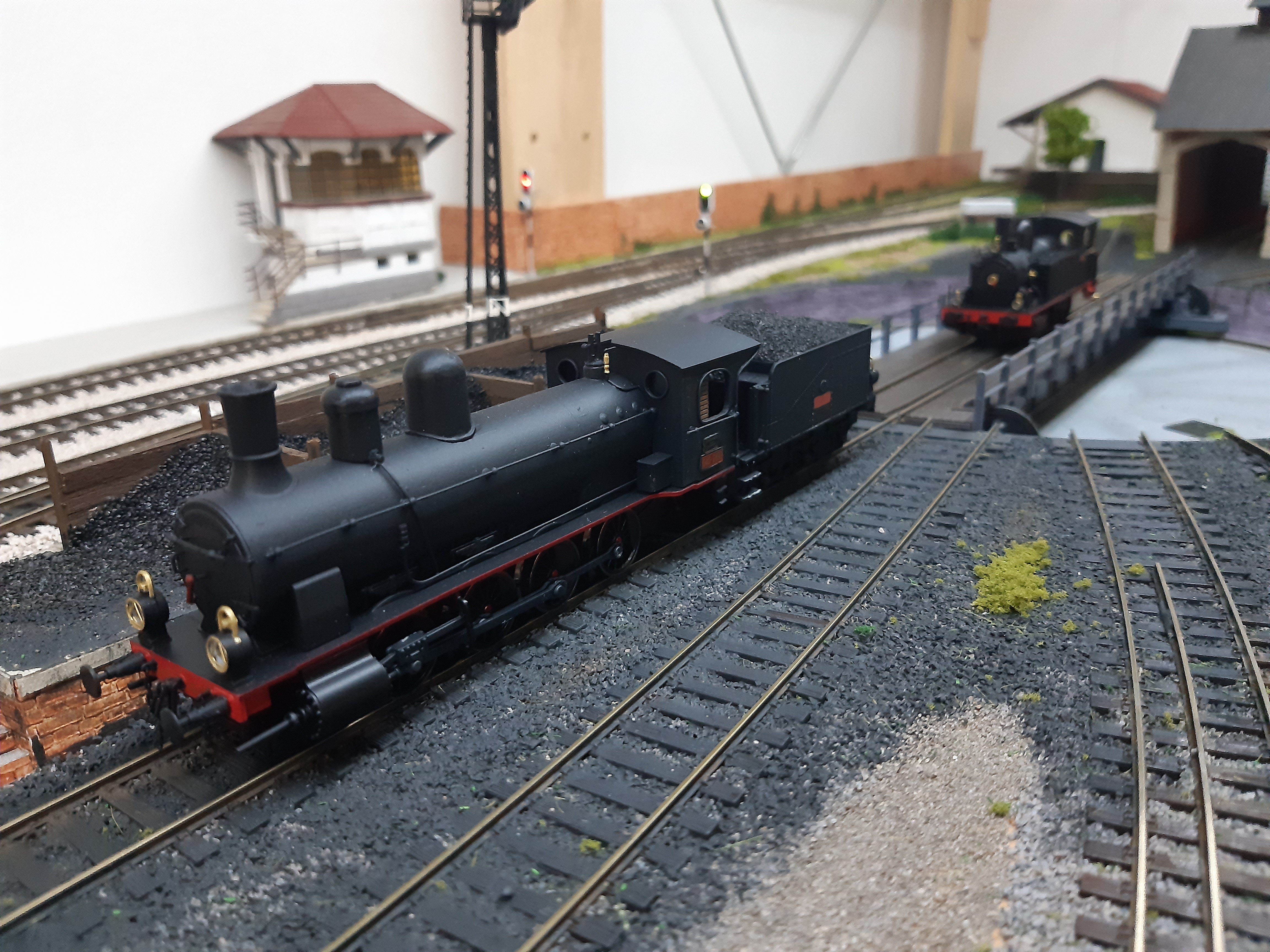

Ya me gustaría tener vuestros dedos para trabajar en tanto detalle. Aquí dejó mi aportación de la piko reformada. Aun siendo chapuzas, la locomotora gana.
