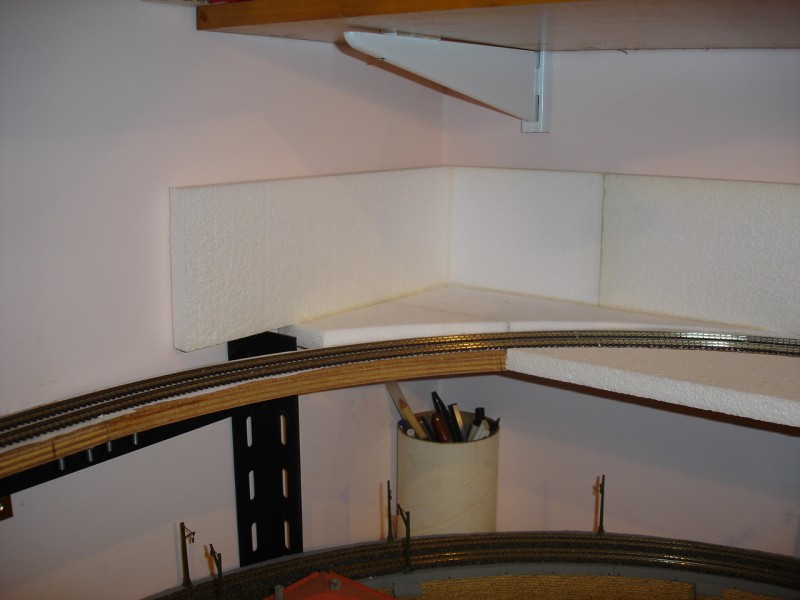

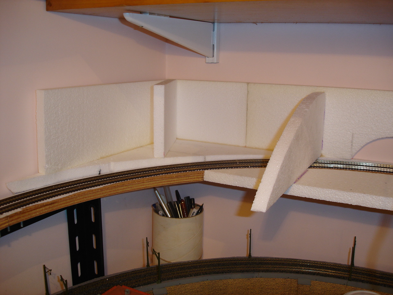

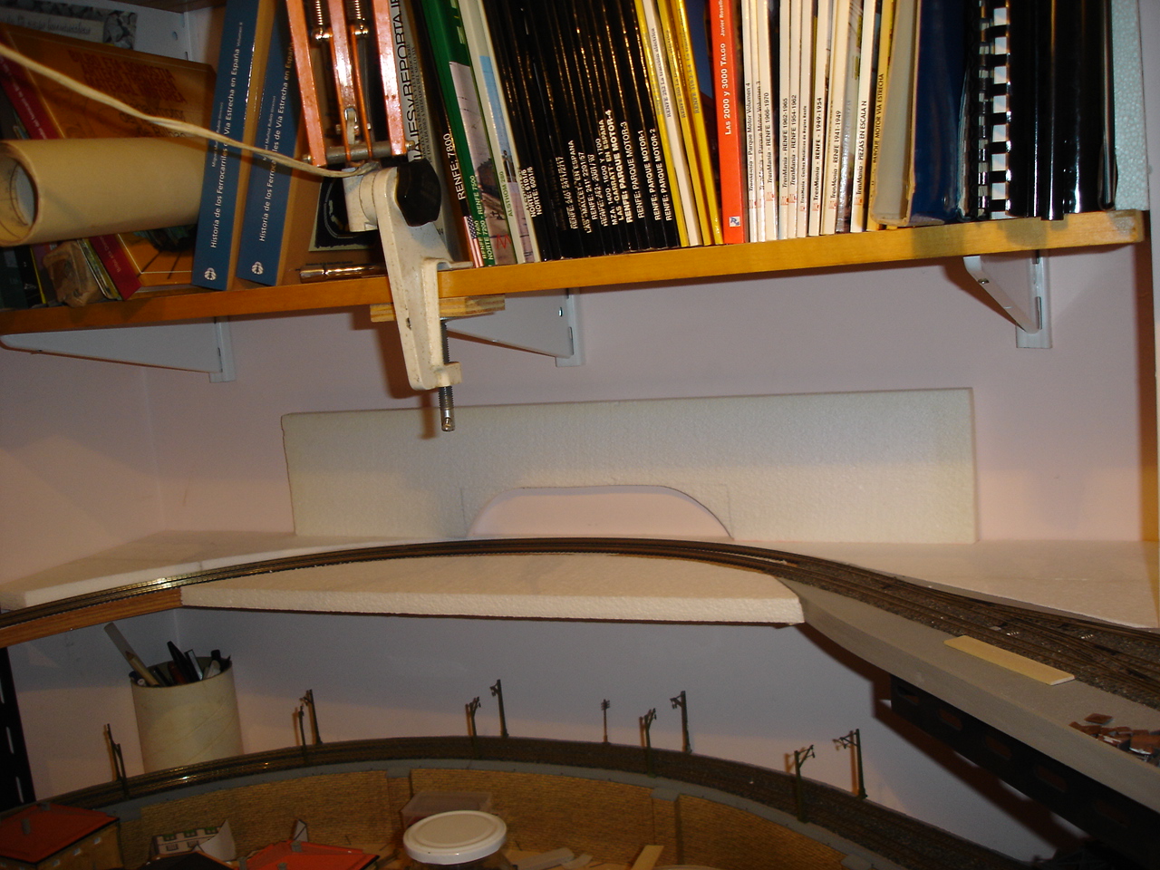

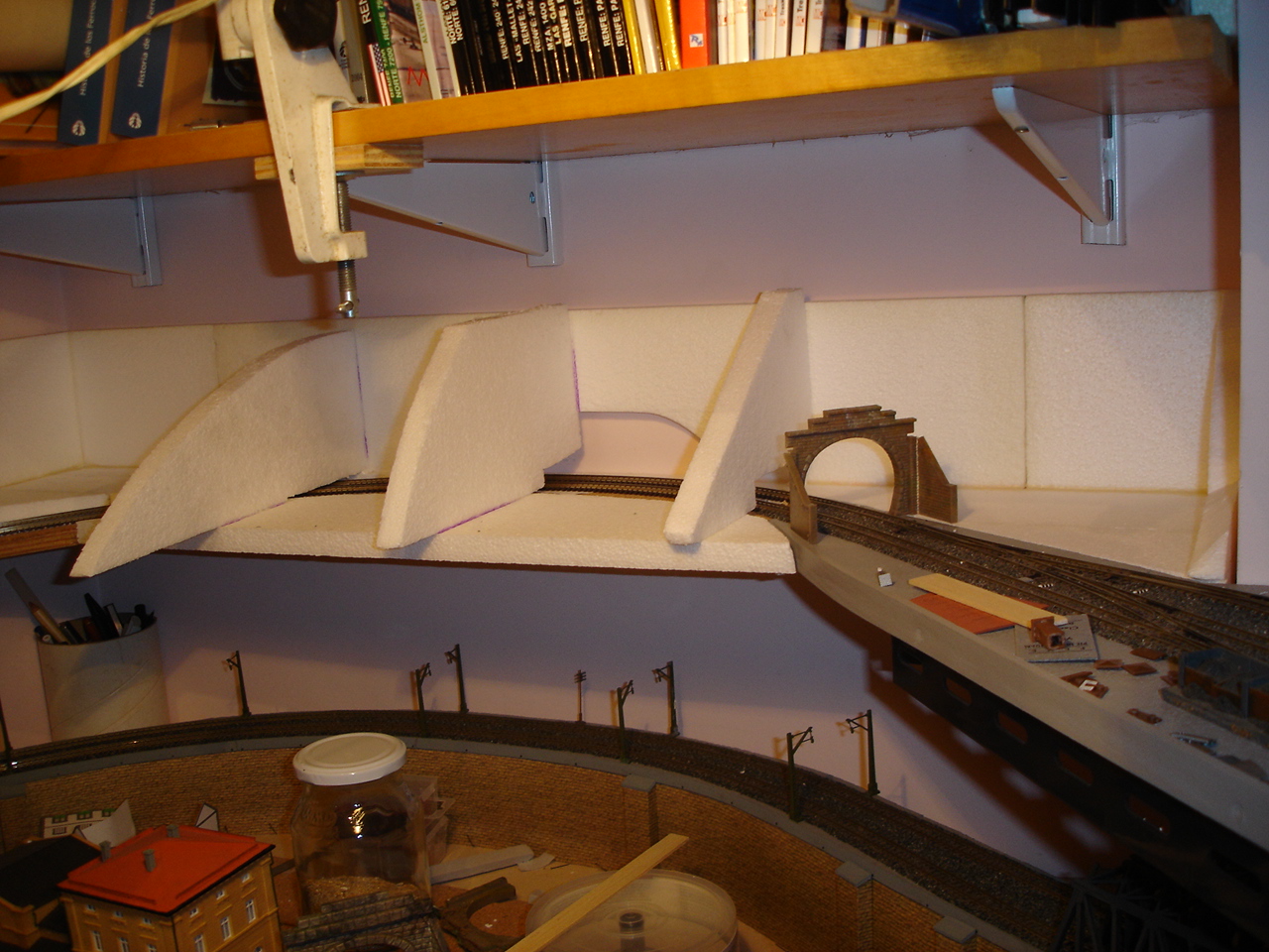

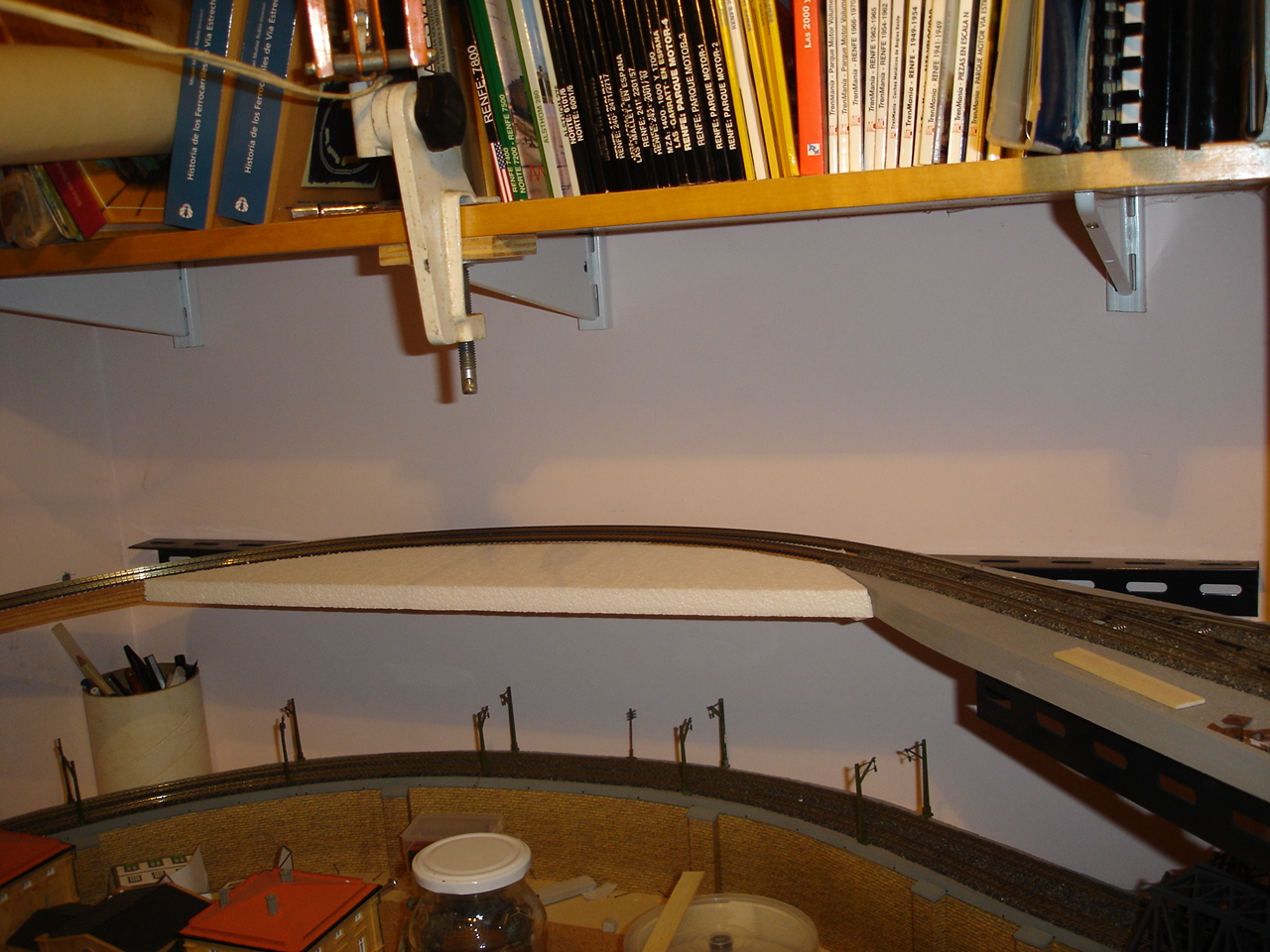

muchas gracias por los comentarios , se hace lo que se puede

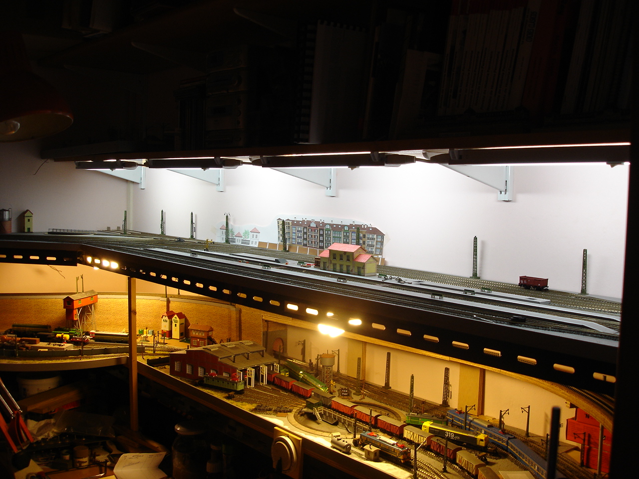

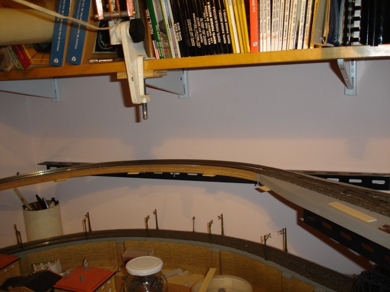

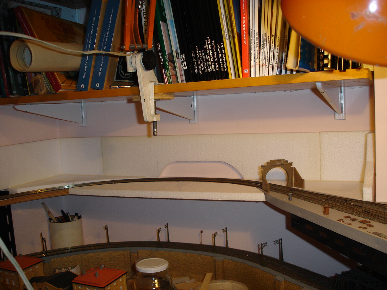

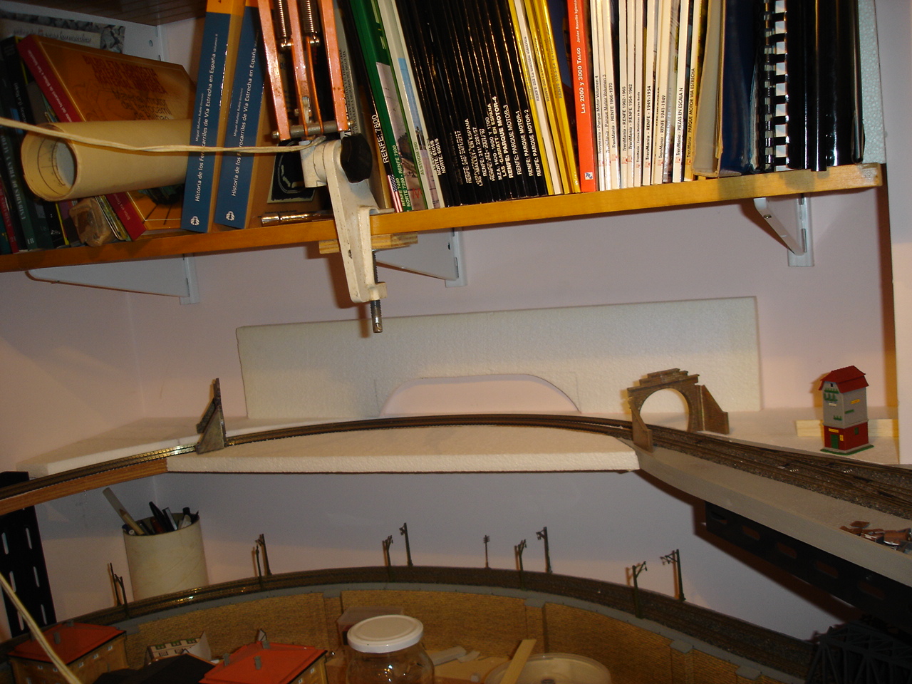

una fotillo de como queda de separacion entre los dos pisos
un saludo

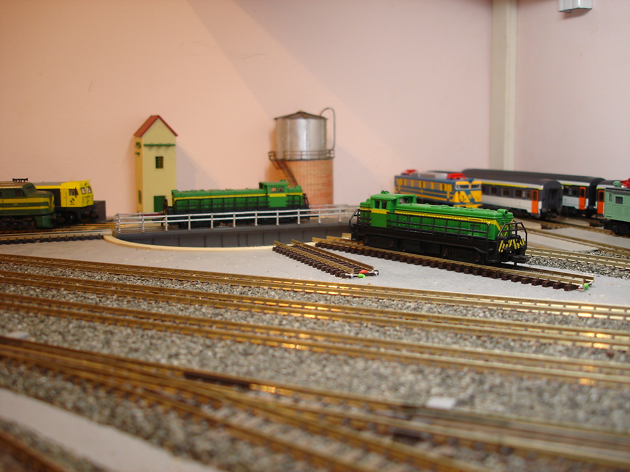

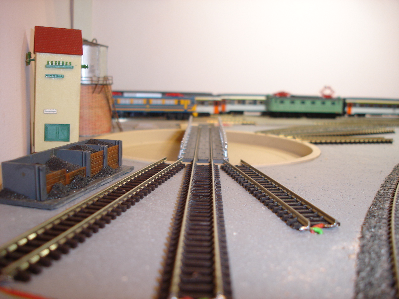

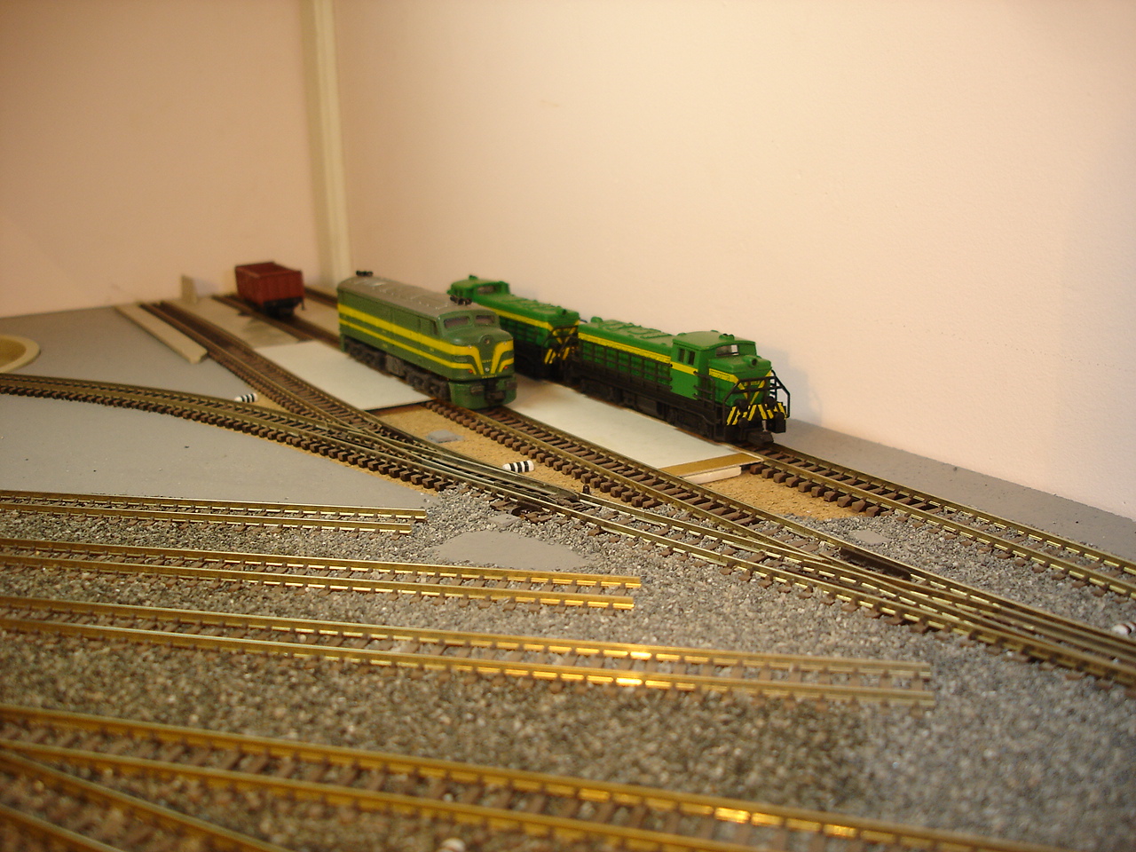

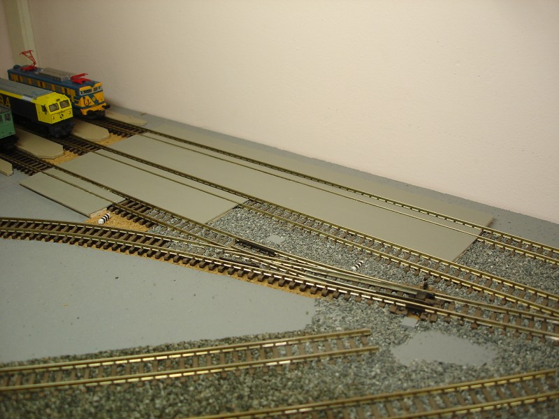

hola de nuevo

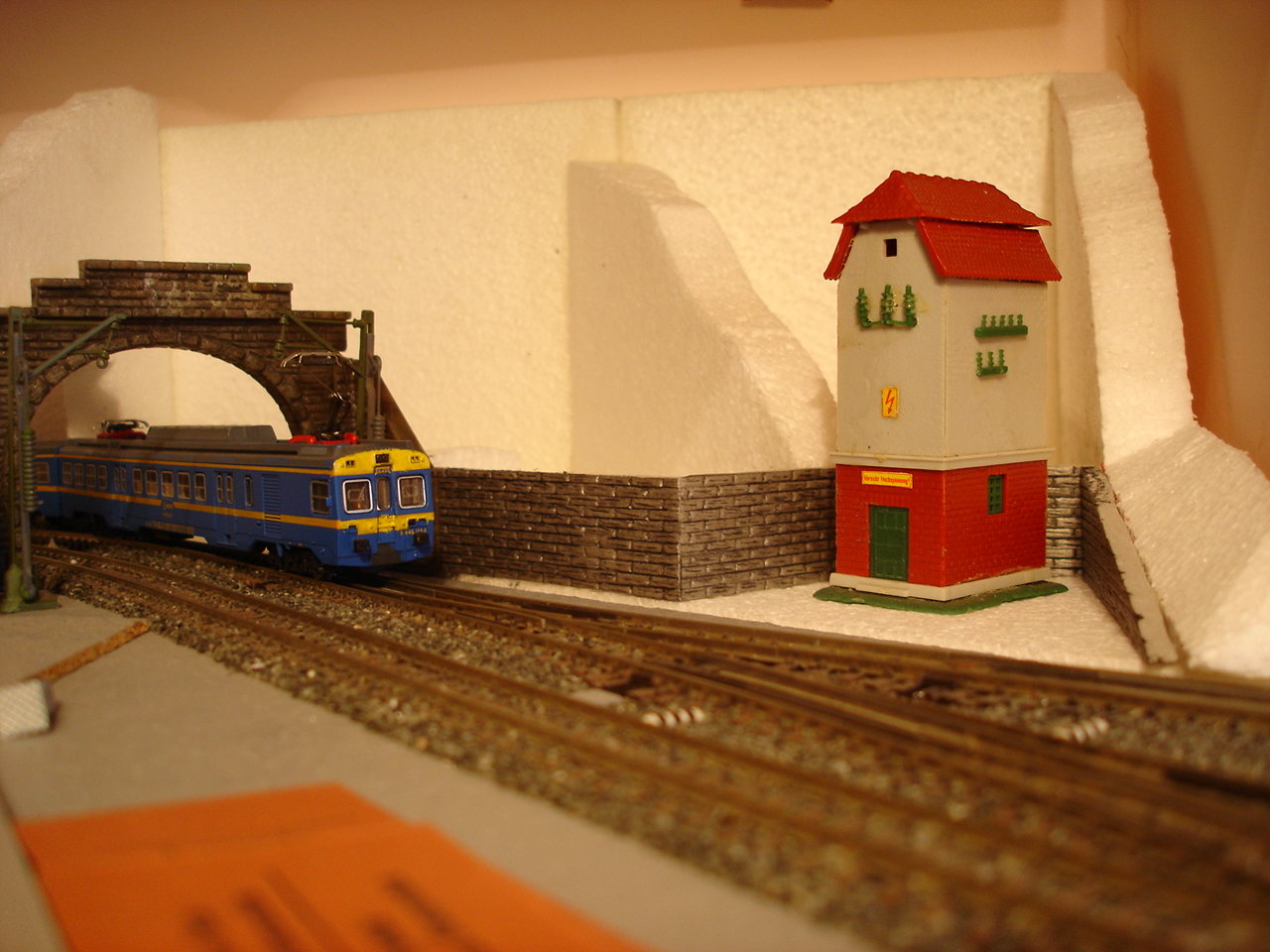

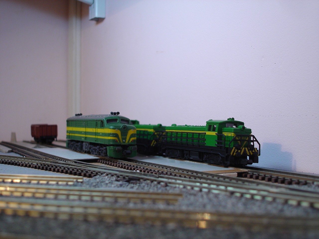

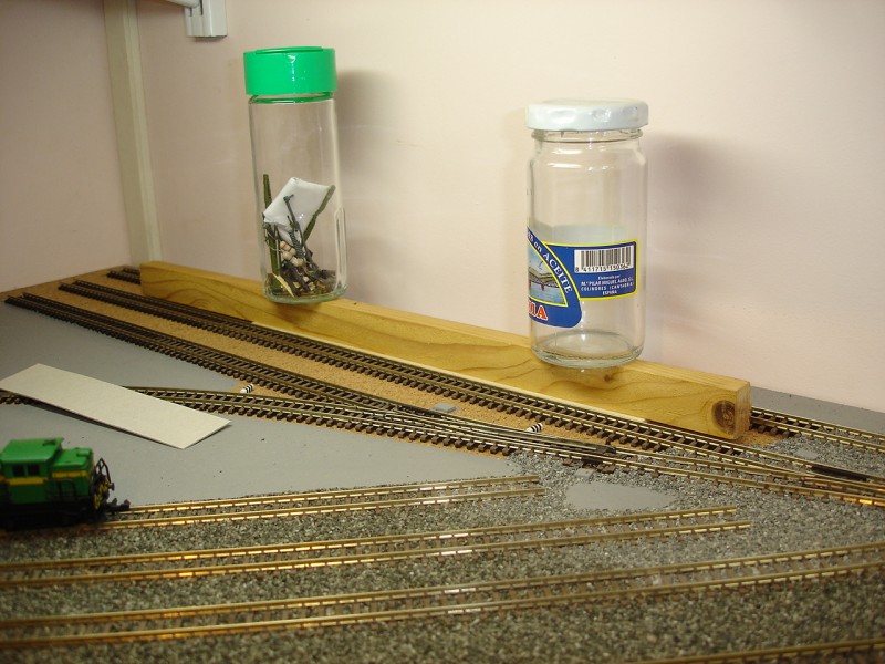

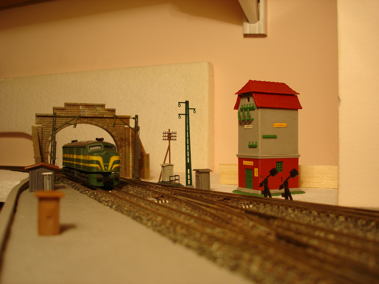

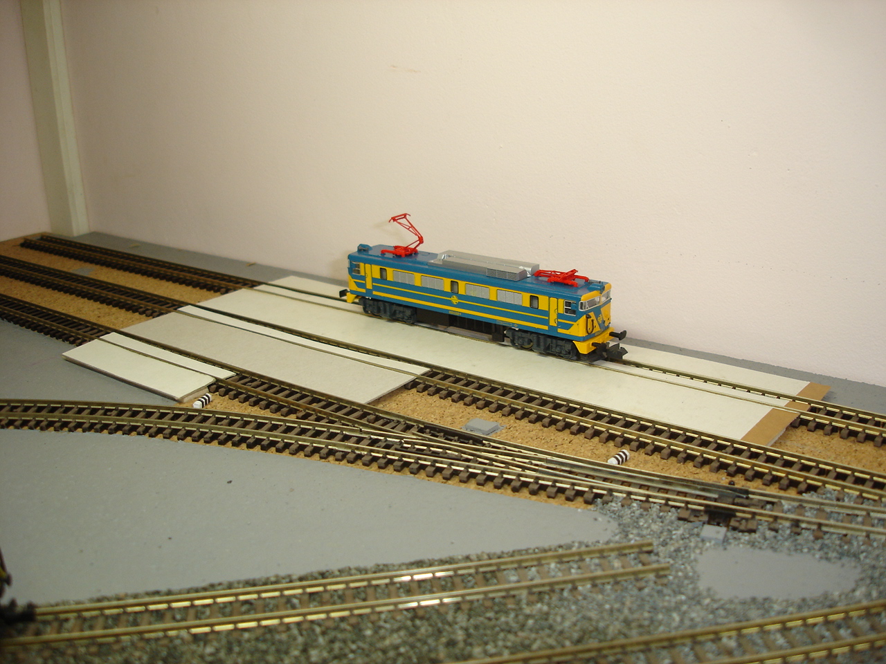

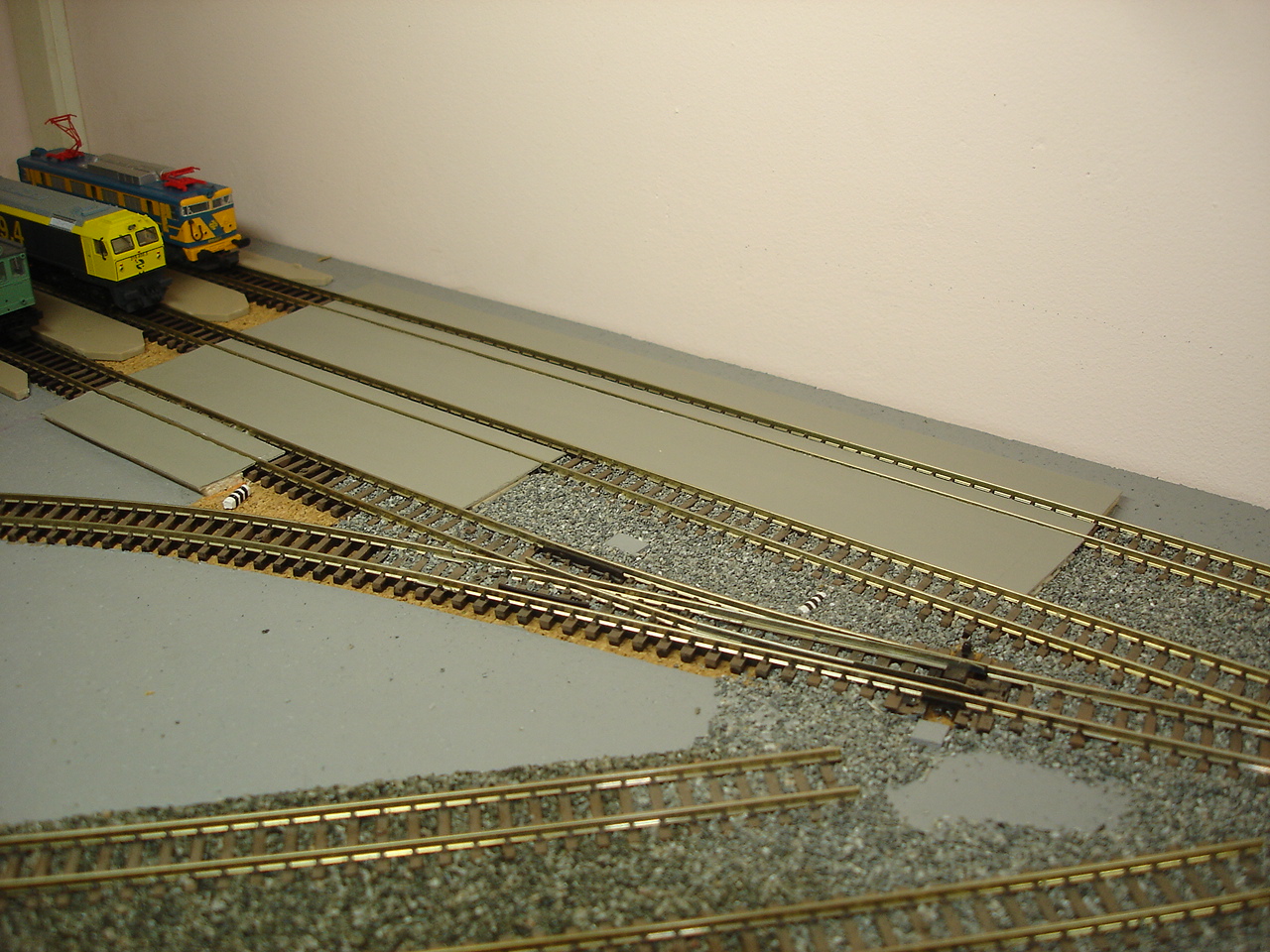

siguiendo con la maqueta hacia meses que la zona del deposito de la estacion superior la tenia sin la piedra echada y pegada y por fin ya la he puesto, asi tambien he hecho el suelo de taller antes del edificio, con sus piquetes, etc y asi ha quedado de momento....

el funcionamineto es analogico, de momento no me planteo el tema de digitalizacion, ya que tengo muchas locos y no me interesa, lo que tengo hecho es un apaño semidigital, la puedo hacer funcionar con 5 transformadores en analogico, pero tambien le puedo conectar y sustituir esos 5 transformadores, por 5 decodificadores digitales (de los que se usan para las locomotoras) puestos a la via, directamente y lo que consigo es que tengan unas aceleraciones y frenadas programadas y reales, vamos un seudodigital o como querais llamarlo, inventos......

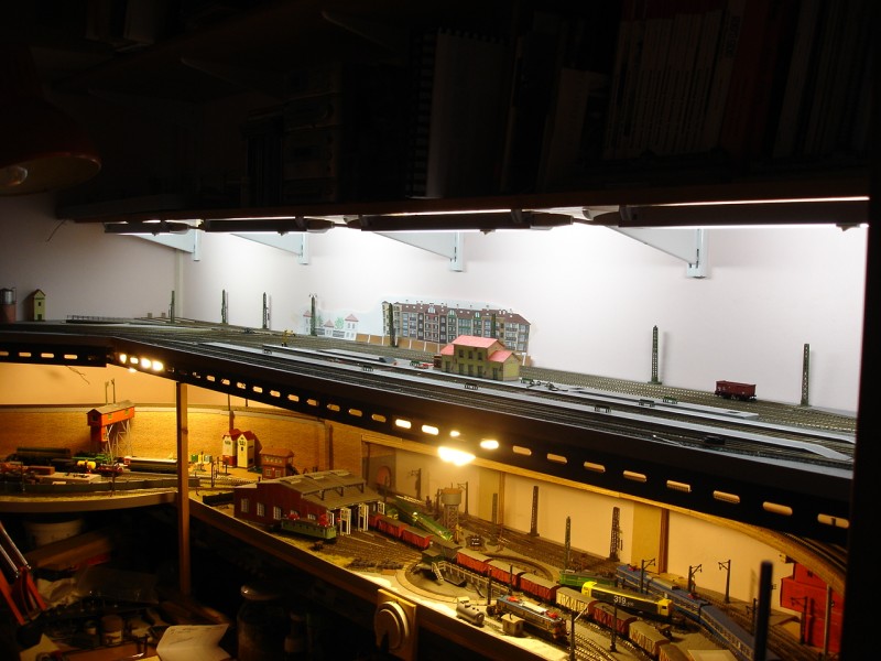

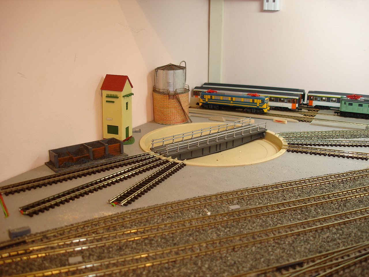

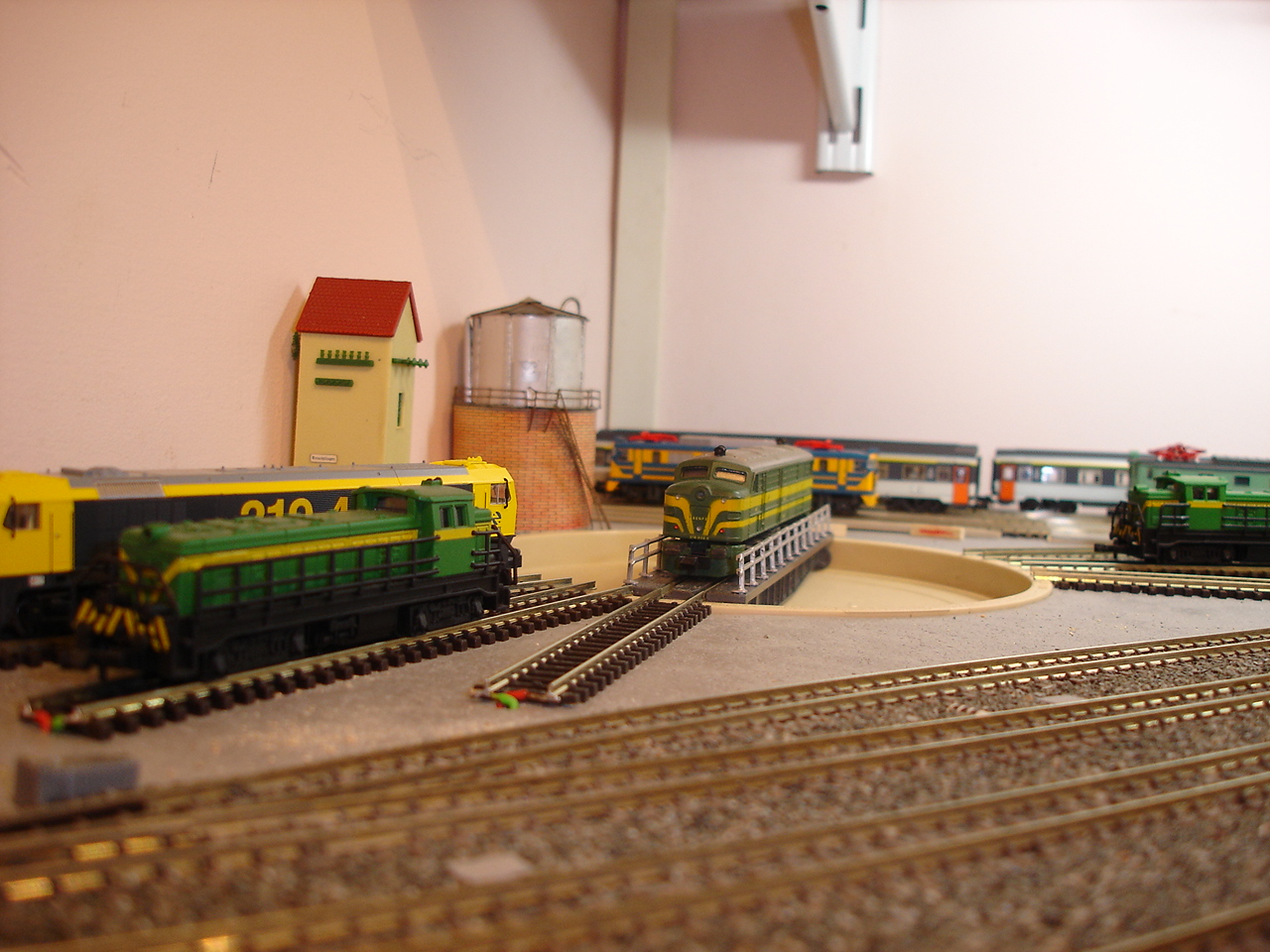

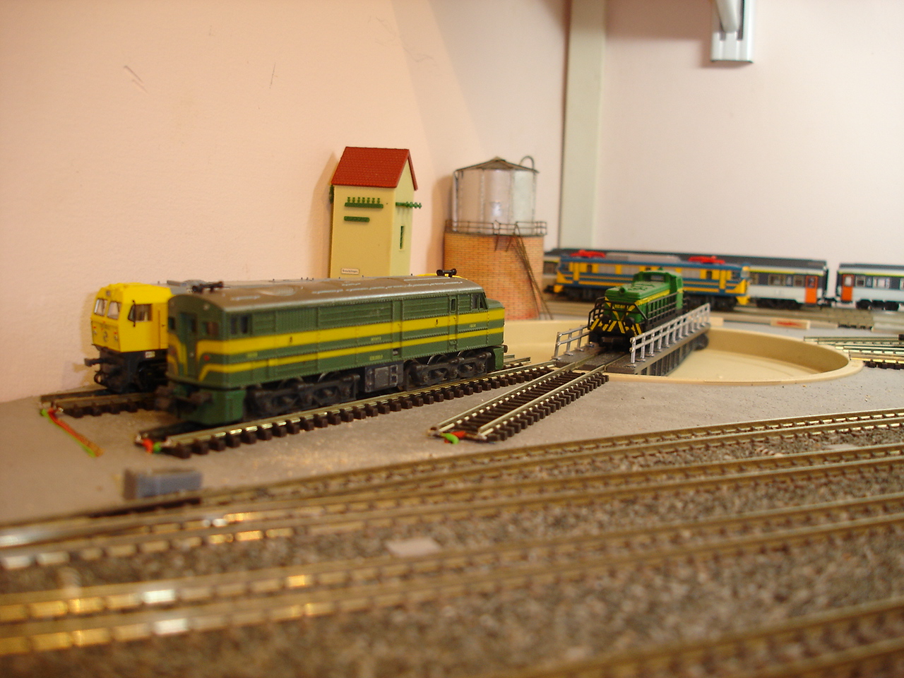

nen a que te refieres con la iluminacion del deposito? a la foto donde se ven los 2 niveles y se ve debajo el deposito???, la luz es como amarillenta y le da un tono añejo, pero esta super cutre montado, como veras son dos bombillas de bajo consumo colgadas del bastidor, vamos cutre cutre, las voy a cambiar y poner como esta la estacion superior, y mejorara bastante,
bueno al lado del deposito, tengo colocada una placa giratoria de Peco, le he puesto unas cuantas vias para reserva de locomotoras, y aunque las he conectado con cable, no seran muy de uso de momento, como mucho sera para dar la vuelta a mano de alguna locomotora, ya que la placa es manual, esto esta a la espera de decorar, por que me he liado hacer un monte, que ya os lo presentare pronto

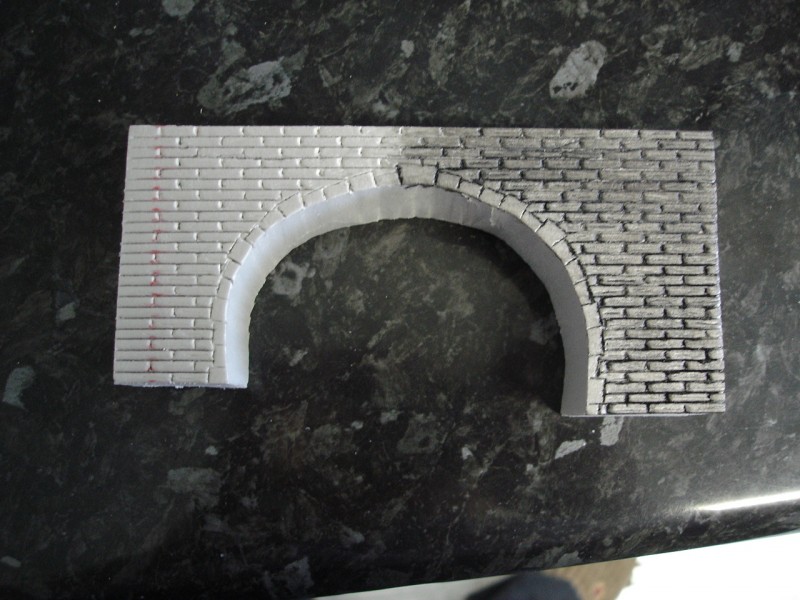

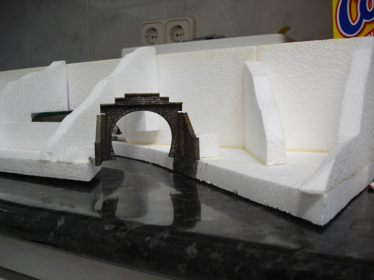

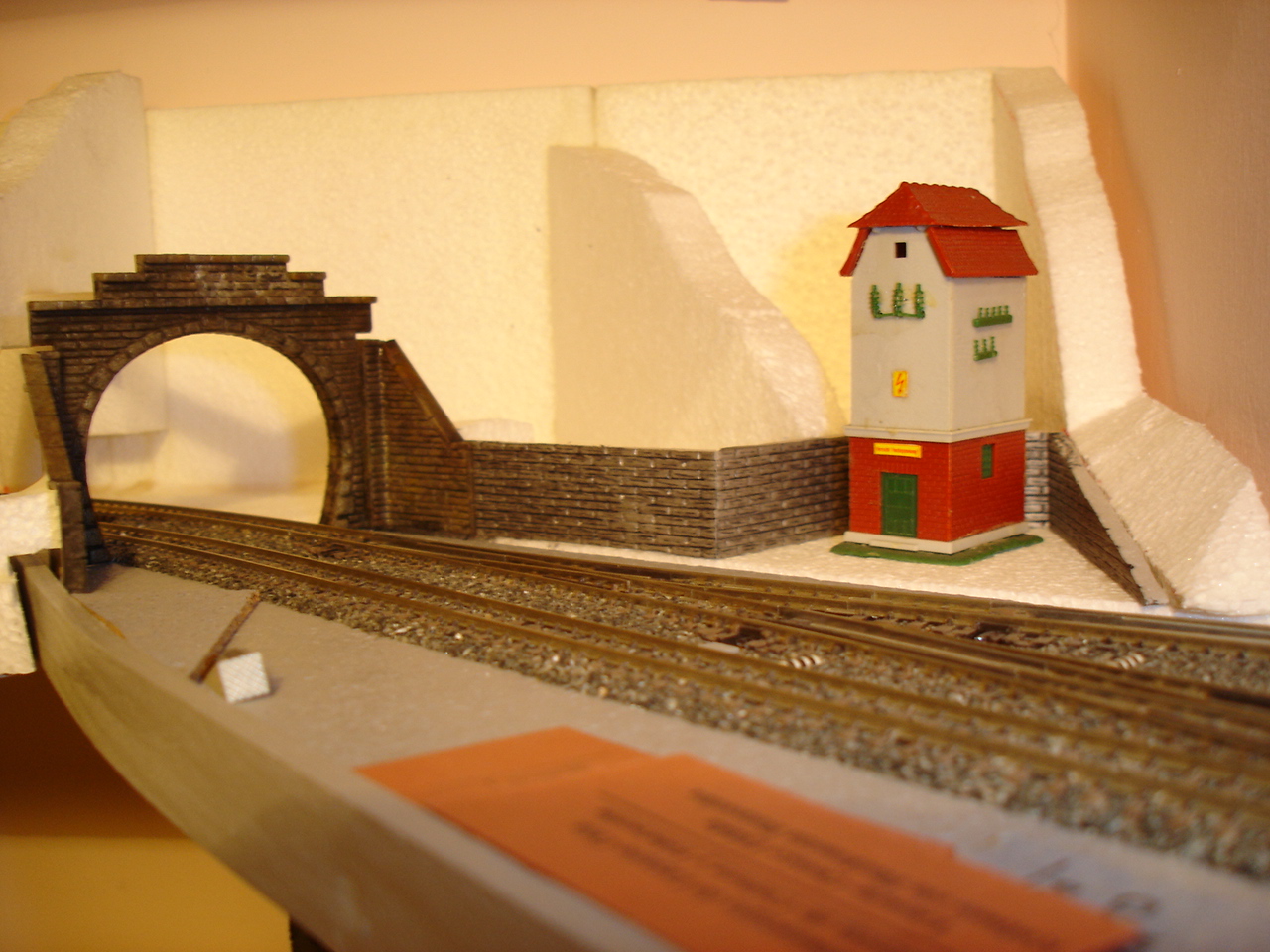

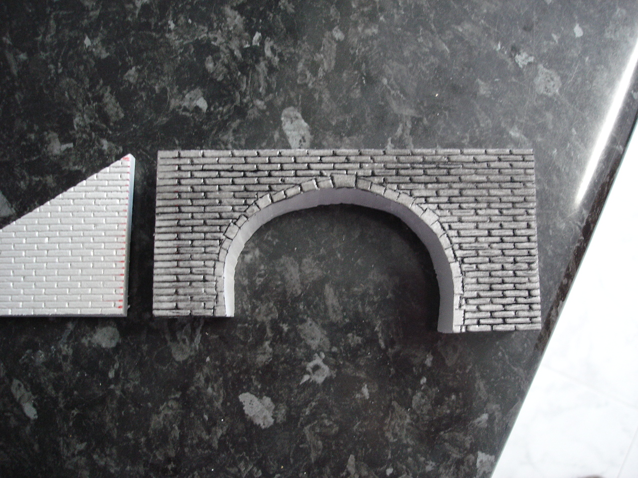

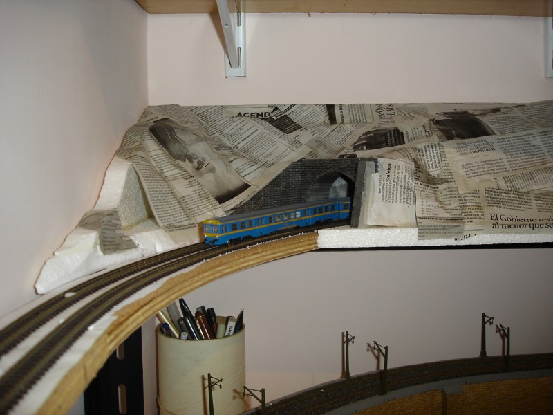

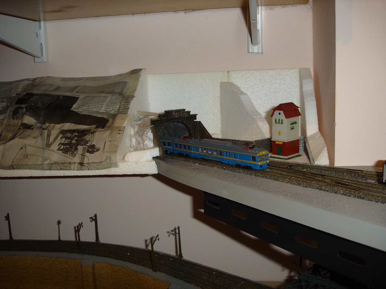

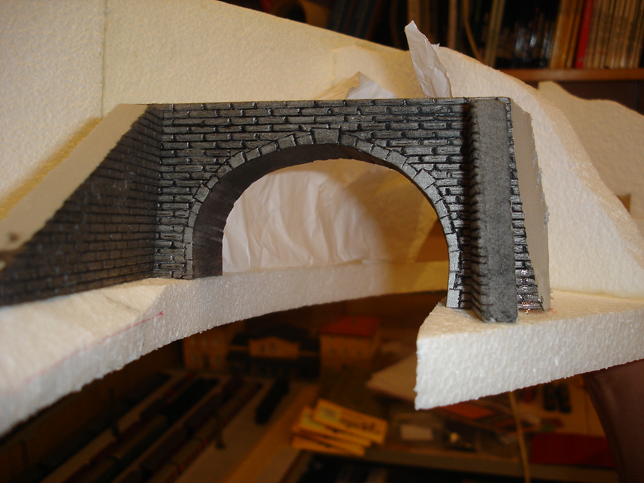

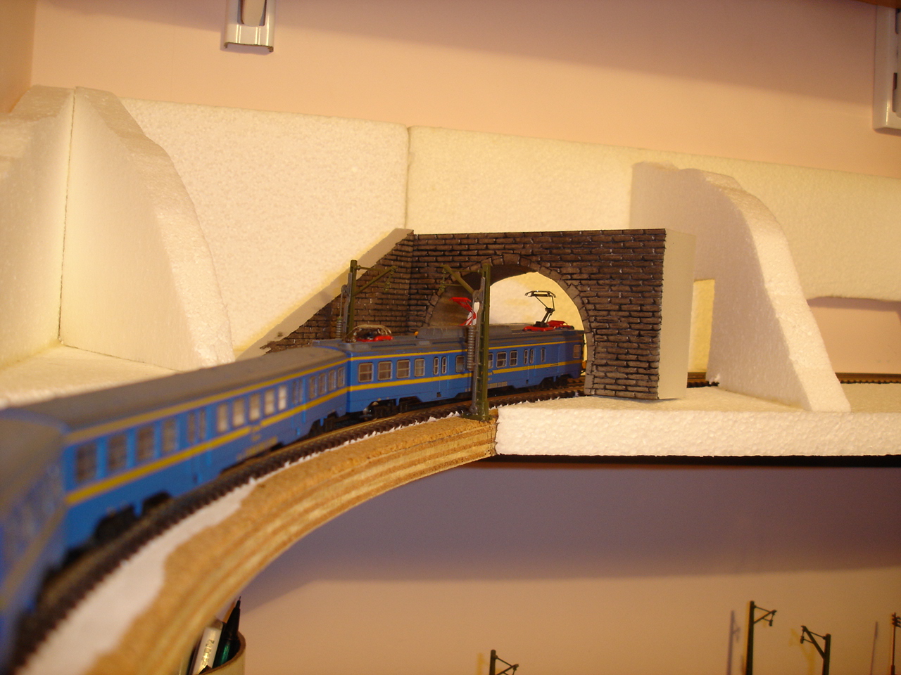

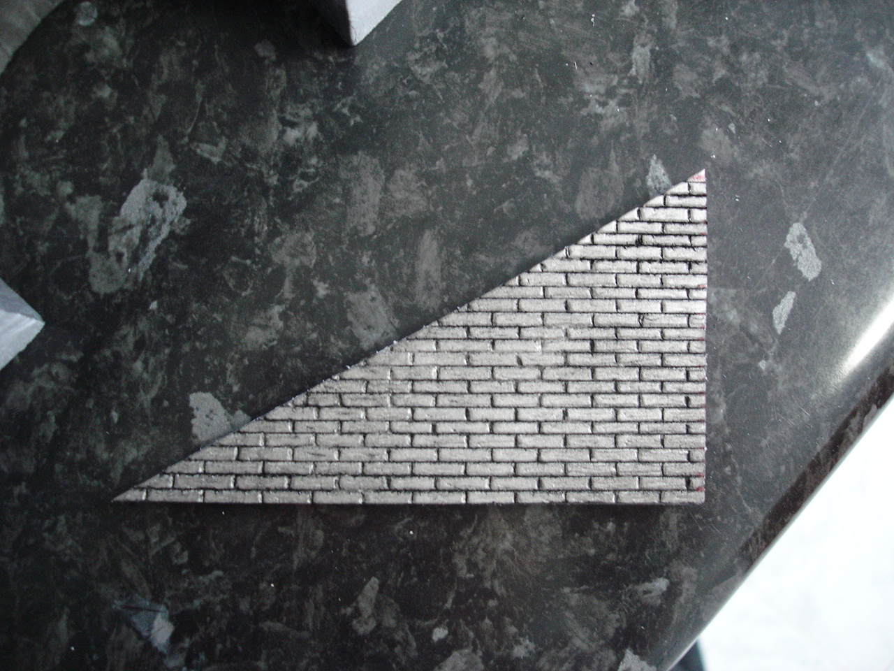

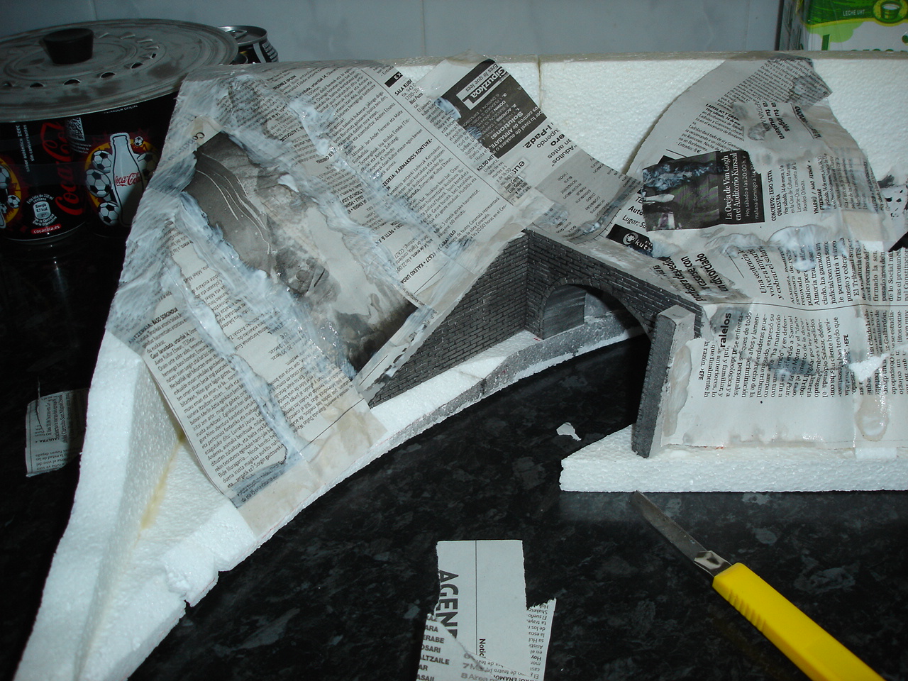

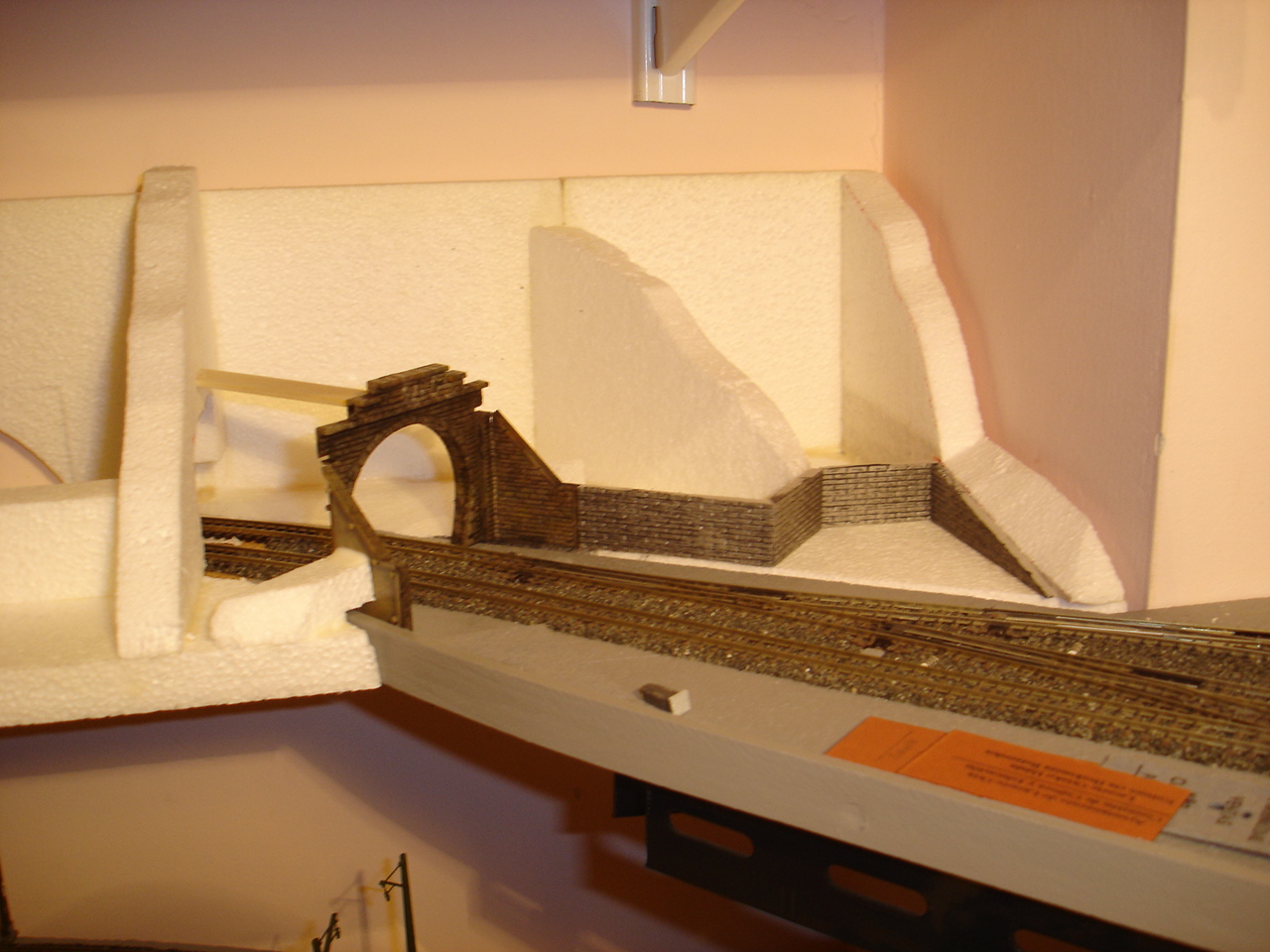

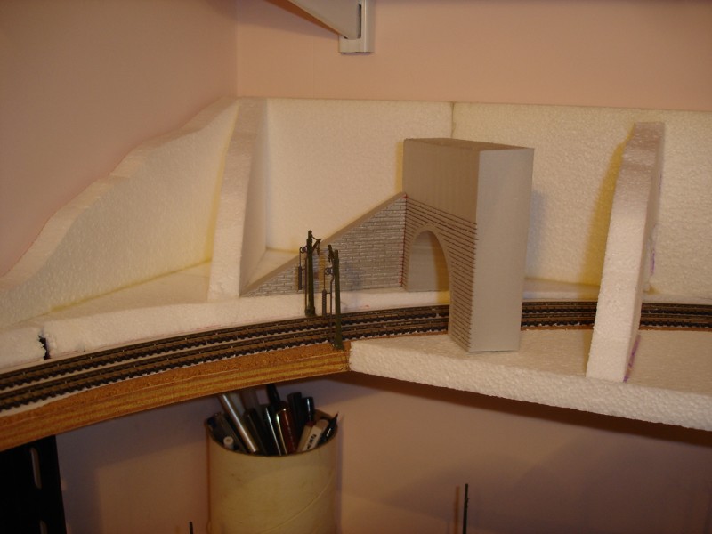

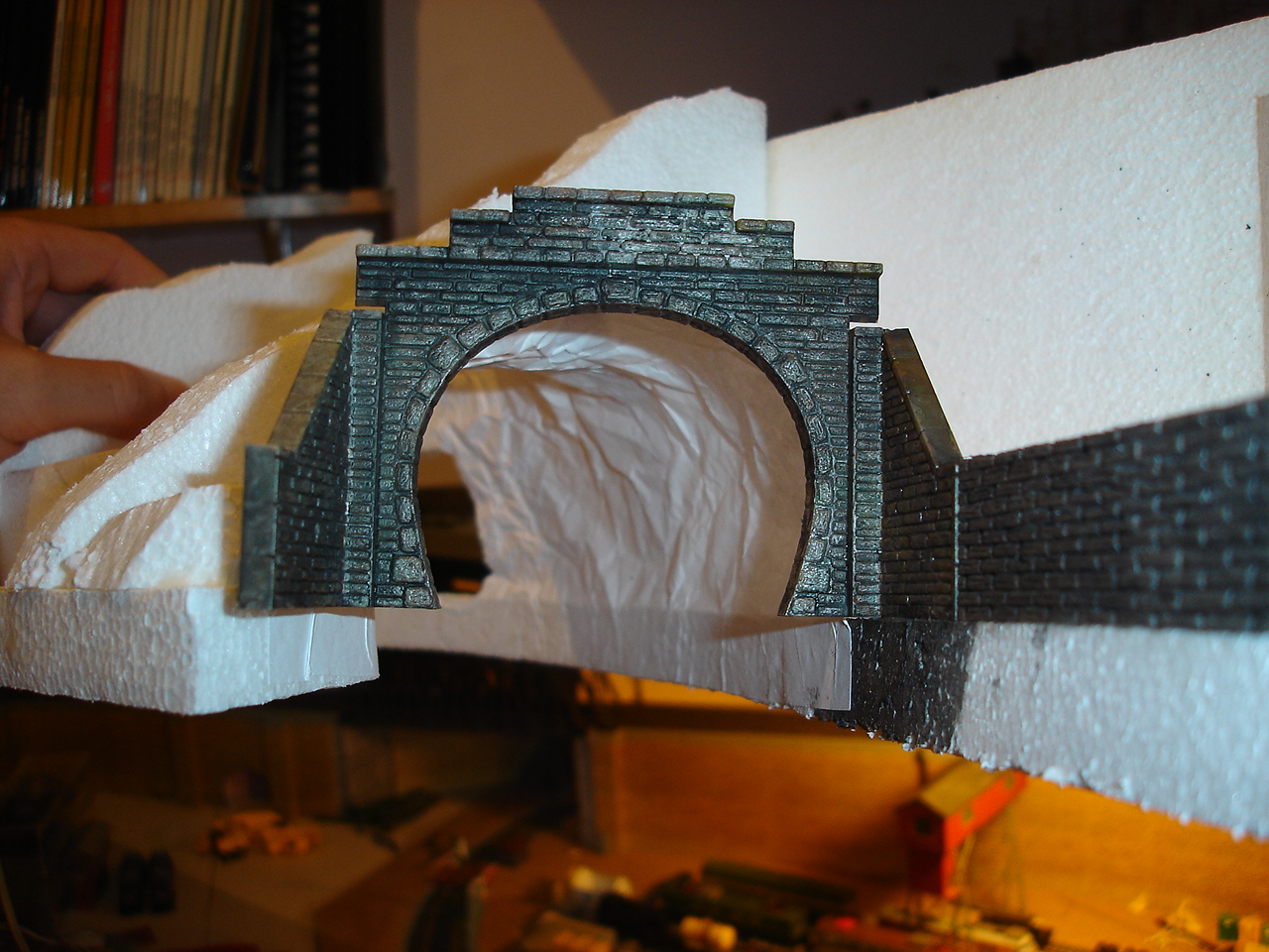

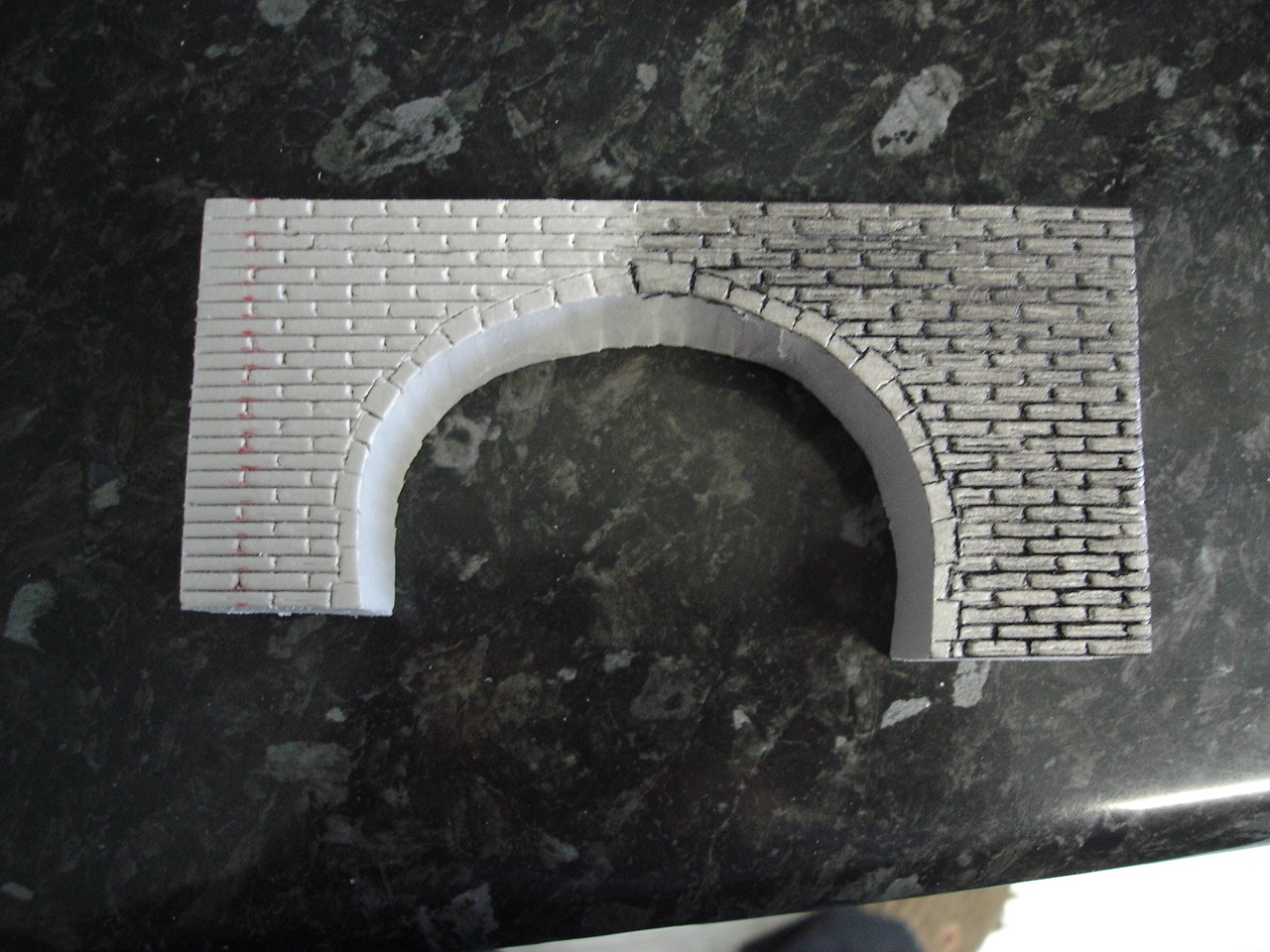

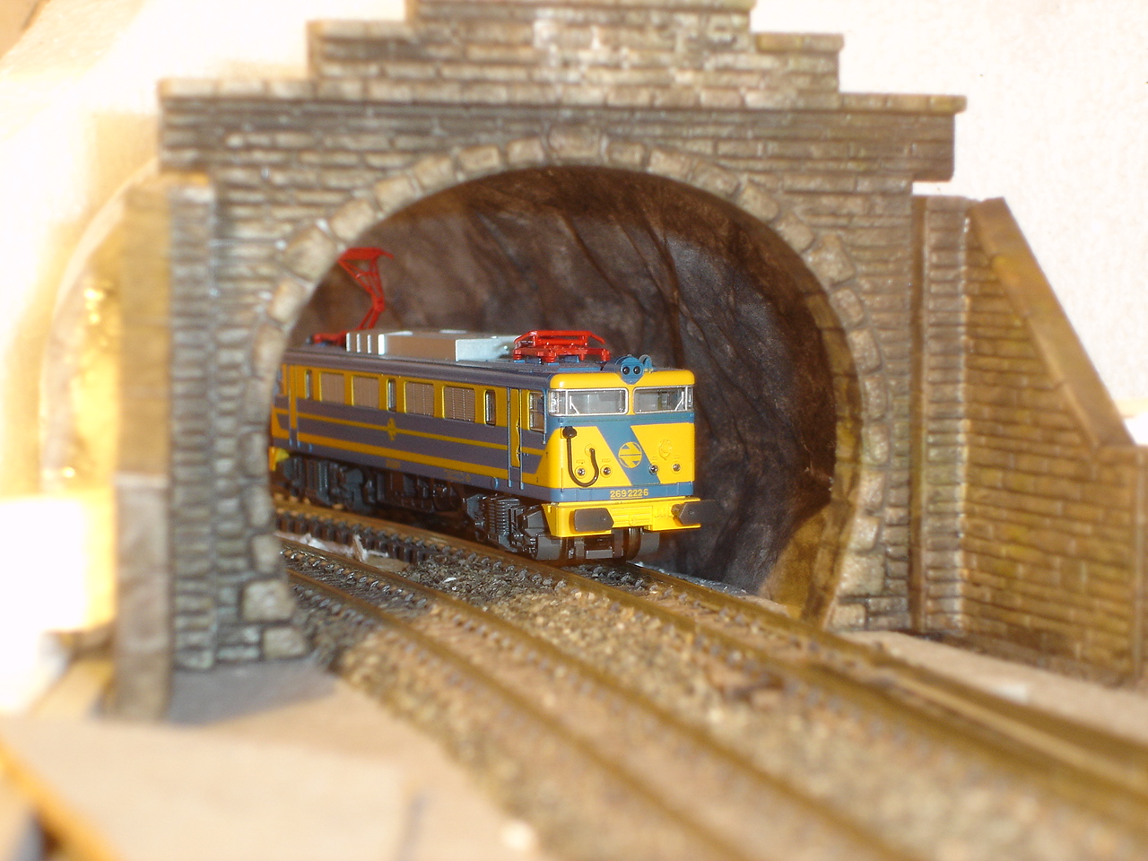

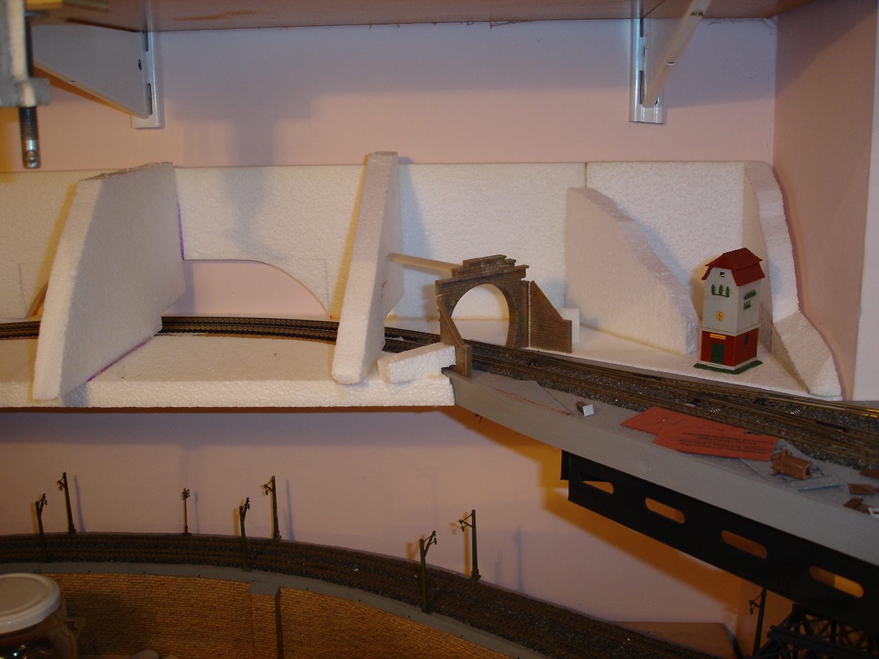

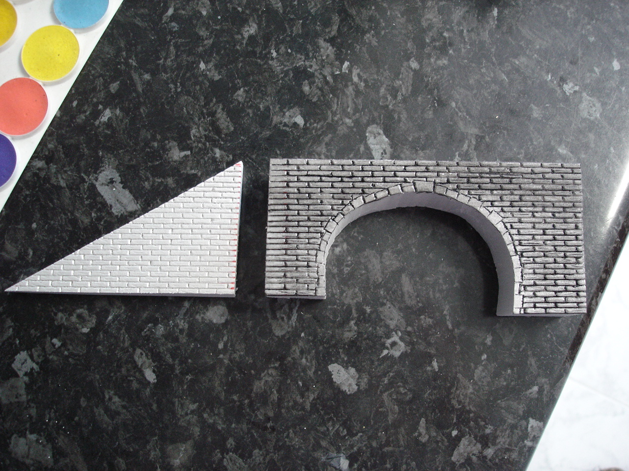

bueno pues como os comentaba, estoy haciendo el monte en la salida de la estacion superior, no sabia que hacer en esa curva, hasta que empece a poner trozos de corcho blanco, y ver que se podia hacer, en una esquina del monte voy a poner una subestacion electrica, sera de arnold modificada un poco para hacer mas ambiente de aqui, de los 2 portales solo tenia uno de faller, el otro tenia unos cachos de poliestireno extruido y con un cutter me he hecho el portal mas los contrafuertes, luego le he dado acuarela de color negro y quitar sobrante con un pañuelo de papel, queda bastante aparente con la acuarela, ya ire poniendo mas fotos
el tunel es de quita y pon por si tengo algun percance en el interior
un saludo

Muy buena solución para romper la continuidad de la vía,pinta muy bien ese tunel.
Has pensado en usar poliestireno en vez de corcho blanco? por experiencia te digo que se trabaja infinitamente mejor.
saludos.
Nota 10 Ago 2012 23:16
Mensajes: 434
Ubicación: San Sebastián
Registrado: 26 Sep 2008 09:05
hola
bueno, probe con el poliestireno, hice una mier..a, bueno mejor no contarlo por que me da verguenza :roll:
ademas lo quise pegar con cola termofusible, bueno un horror , aquello a la basura, y tenia estos corchos que para hacer lo que es estructura, queda bastante rigido, ya que es de quita y pon, y sale perfectamente y no se menea nada, de poliestireno si que he hecho el portal y los contrafuertes, con un cutter se puede hacer maravillas, lo malo el grosor que tiene (es el sobrante de una obra) son de 3 centimetros y lo tienes que aligerar haciendo capas, y jugandotela con un cuchillo , pero bueno ha quedado los contrafuertes decentes, si me decidi por el balnco es por el grosor , menor que el poliestireno y encima los tenia por casa, para ya sabeis,, "esto algun dia me valdra para algo", venga no me digais que no teneis cosas en casa para hacer algo algun dia :lol: :lol:

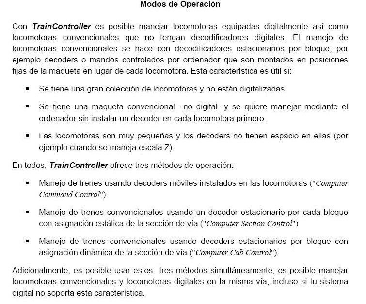

trenando podrías explicarme un poquillo mas eso de utilizar decoder para tu maqueta analogica,parece interesante y me gustaría probarlo en la mia.
como debo hacerlo?
Nota 25 Ago 2012 14:56
Mensajes: 434
hola
si te explico
todo empezo cuando lei en el manual de traincontroller RR&CO lo de "decoder estacionario por bloque"
te pongo una captura del manual de RR&CO, donde viene ese comentario y que mas adelante en el mismo manual te lo explican bien.
lo que haces es poner un deco fuera, en la via, no va en la maquina
tienes una seccion de tu maqueta que solo lo manejas con un transfo, luego solo andara una maquina sustituyes el transfo por una central digital, un deco, y la seccion que quieras alimentar, (puede ser un tramo de recorrido del circuito, como si es una estacion entera) conectas a la salida de la central el deco por los cables rojo-negro (los que irian en las ruedas de la locomotora) y luego el deco por los cables naranja-gris (los que van al motor) los conectas a la via, que consigues con esto, que el deco da corriente a la via, y en consecuencia a la maquina que tengas puesta, al no estar la maquina digitalizada y hacer este invento, al dar corriente a la via desde el deco, en la maquina logicamente se enciende todo , el motor , las luces..... que consigues, que el deco dara corriente a la via con aceleracion y frenado, segun como configures el deco, y ademas que en un solo mando en la mano puedes tener varios decos y manejar la maqueta con una mano, y no con varios transformadores y sus correspondientes reguladores, yo en la maqueta tengo 5 transformadores y con la central manejo 5 decos, numerados del 1 al 5 y que son, 1.- estacion superior 2.- rampa de bajada, 3.- bucle, 4.- estacion inferior, 5.- rampa de subida, ah tambien si tienes algun percance con un stop de emergencia lo paras todo, bueno es un poco churri el invento pero a mi me va bien, solo para mi tiene un inconveniente, yo en la mqueta tengo colocados varios gaugemaster de limpieza de vias por frecuencia, cuando utilizas este sistema no van en digital, por eso conmuto y la ando en analogico, para que me funcione el sistema de limpieza, pero vamos, basicamente ahora ando mas en analogico que con la central, espero que la explicacion la hayas entendido sino tu pregunta lo que quieras

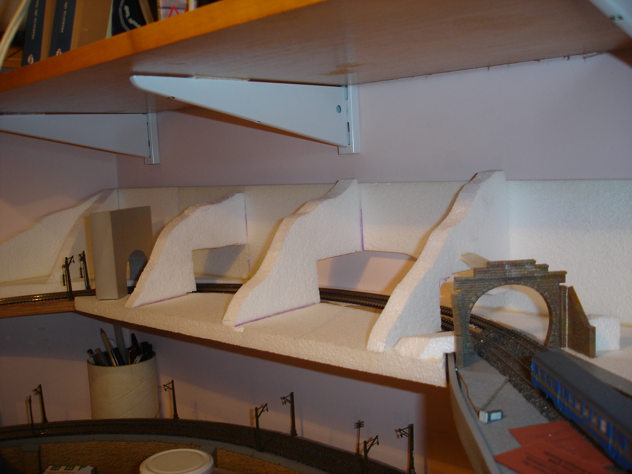

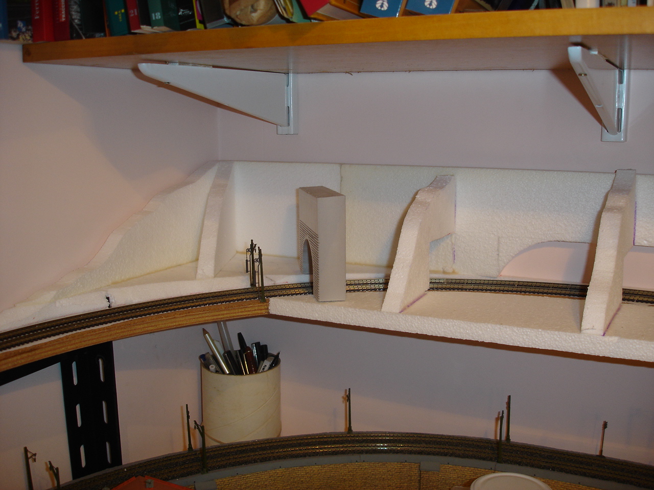

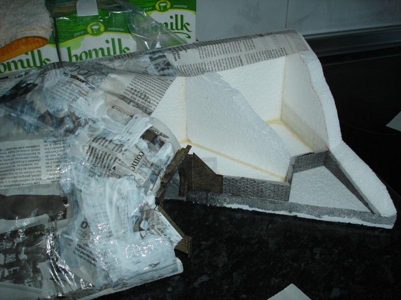

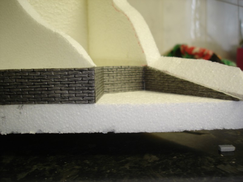

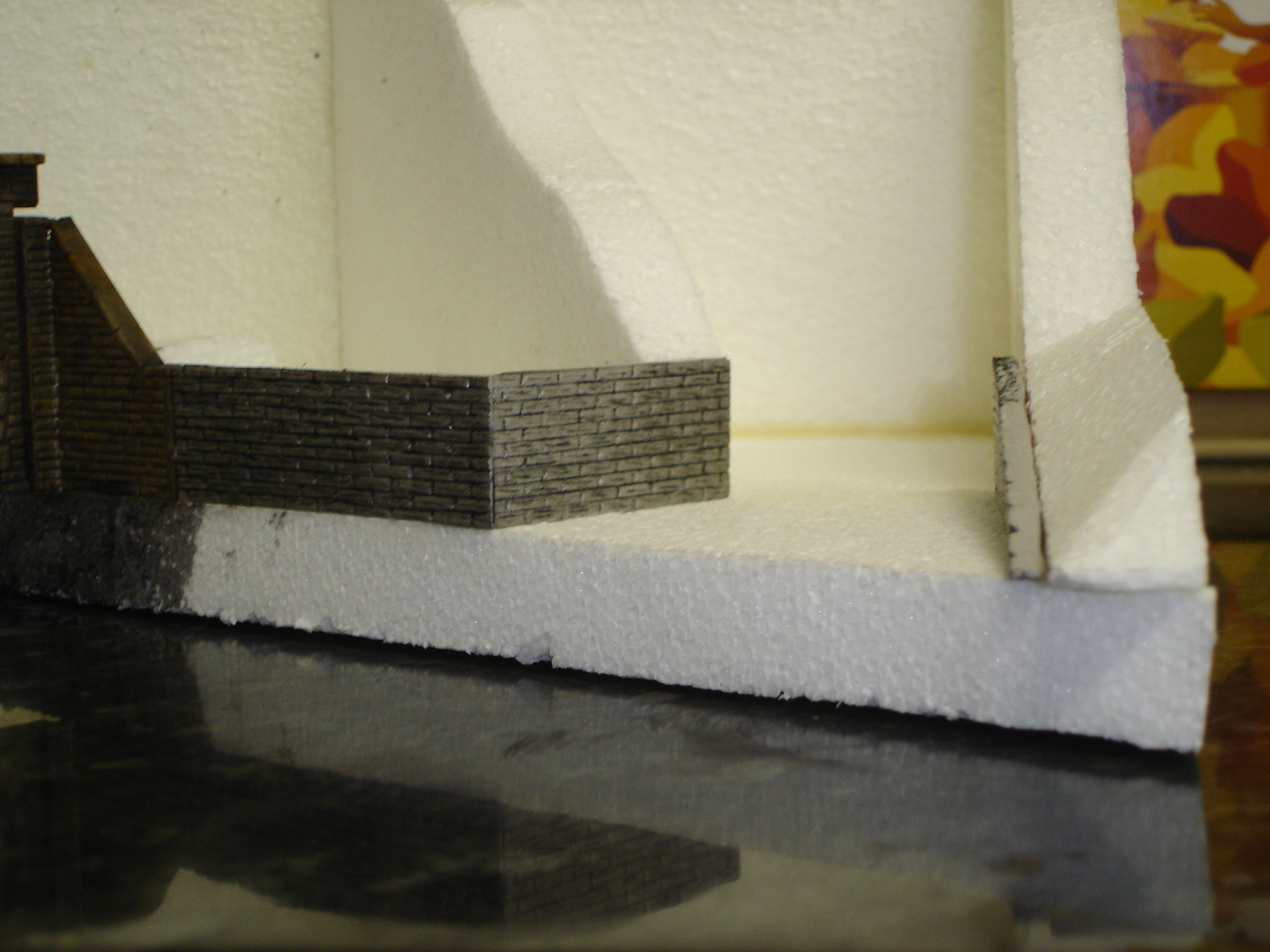

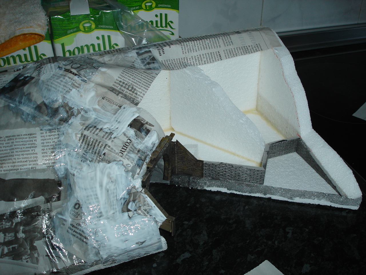

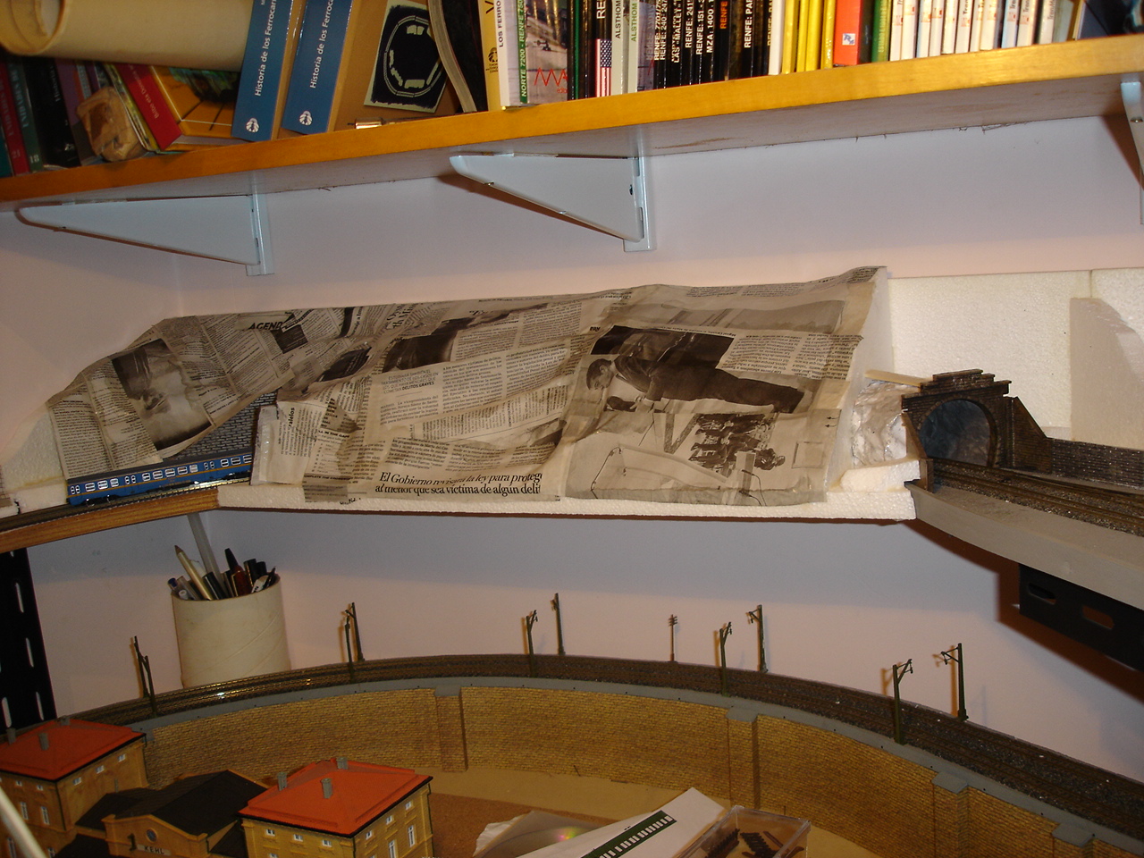

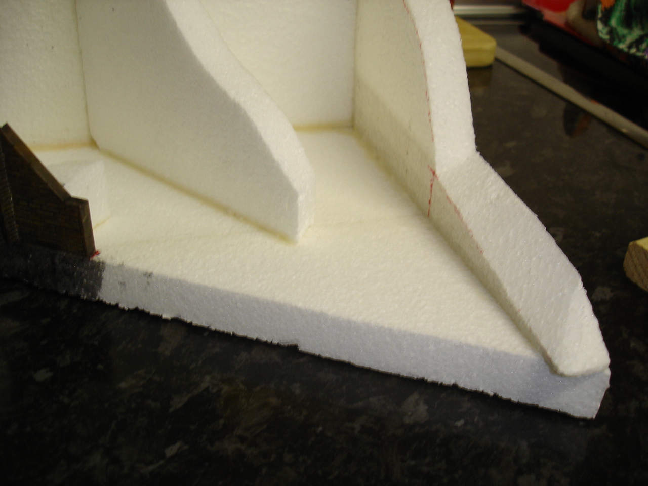

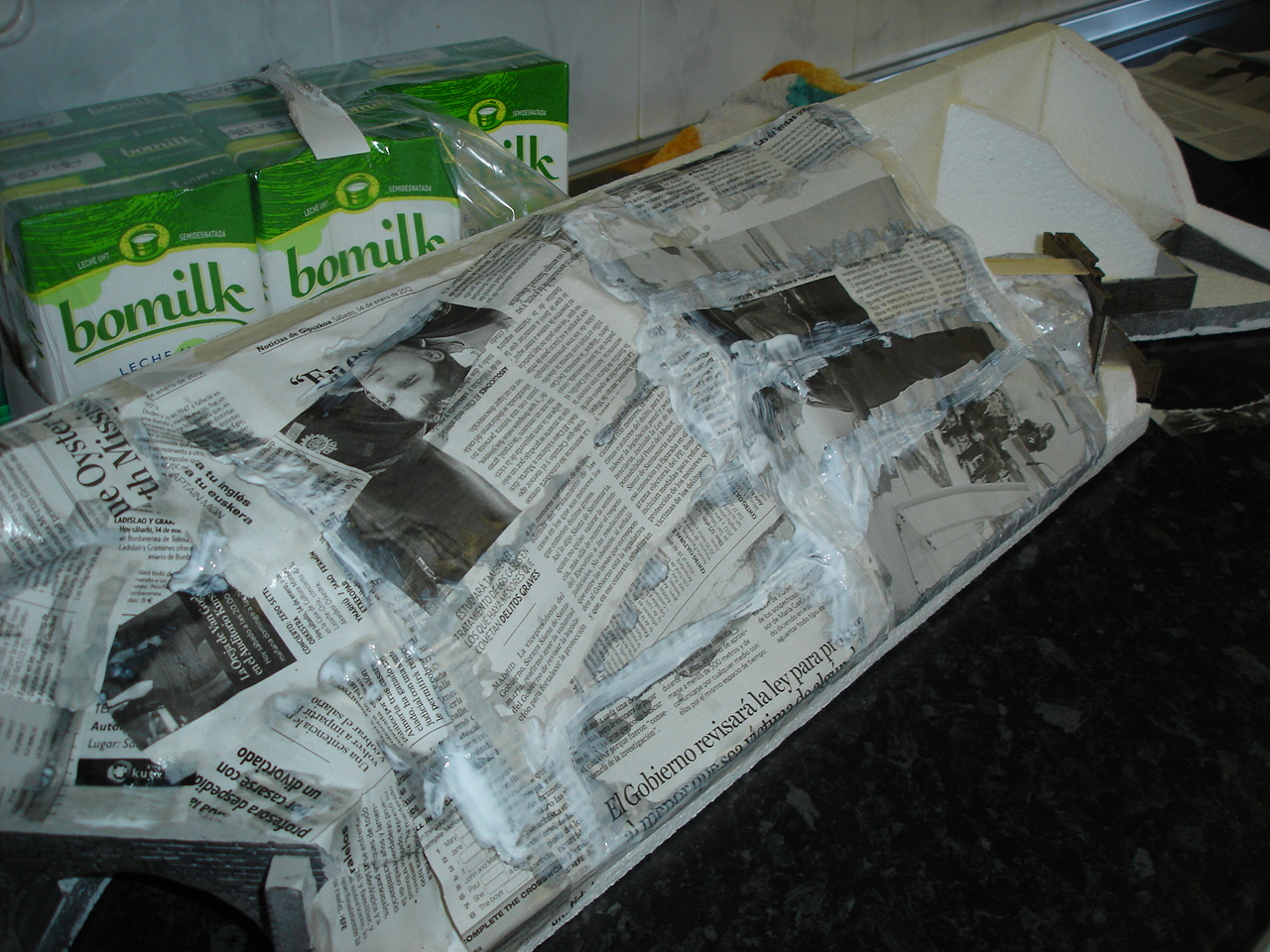

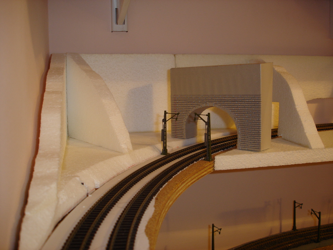

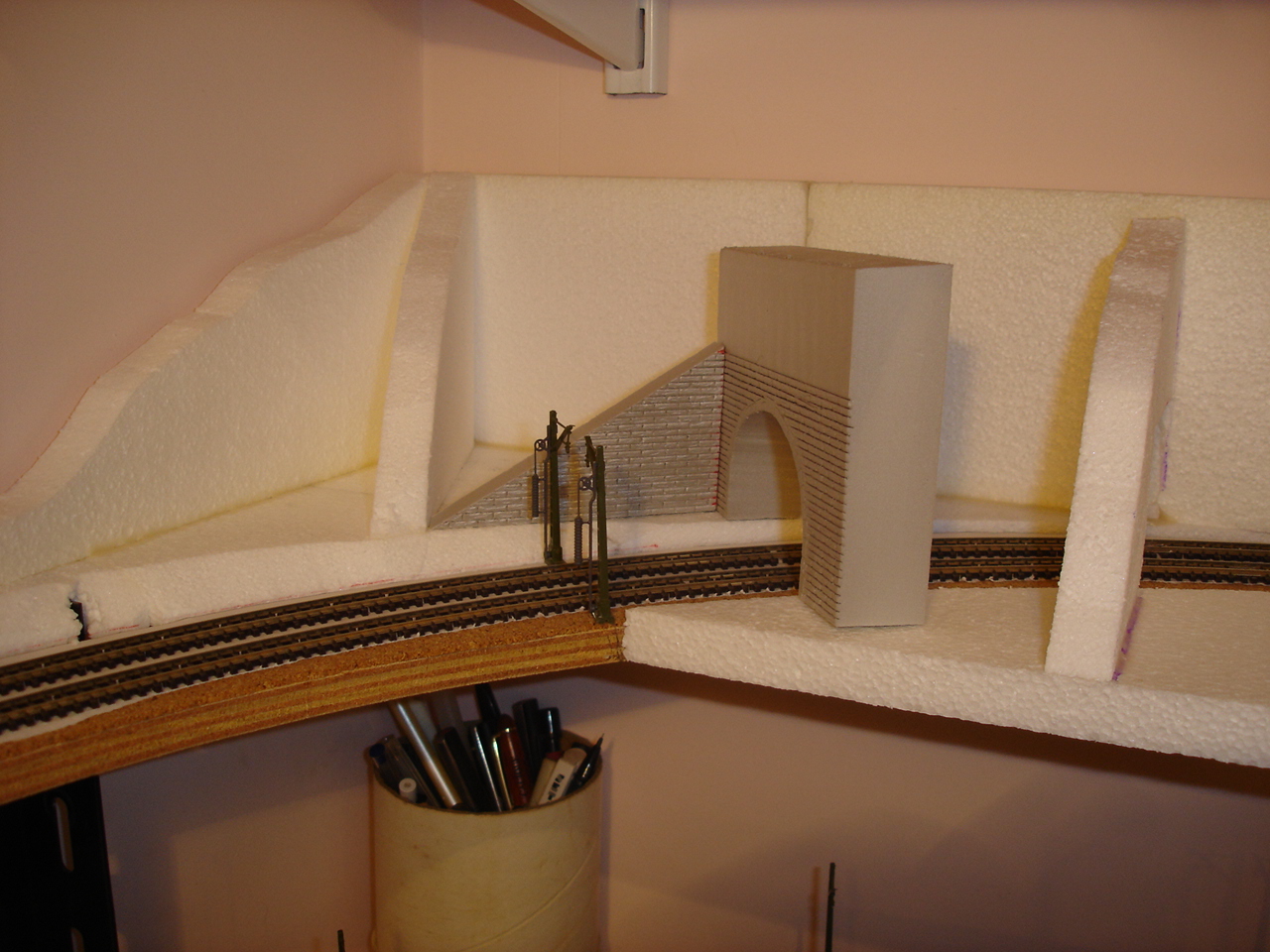

de paso voy a dejar unas fotos de un poco mas de avance con la montaña,
bueno la he forrado de papel y he hecho unos muros de poliestireno donde ira la subcentral electrica, le he dado varias capas de papel y queda consistente y ligero, periodico y cola blanca.

gracias a sido de gran ayuda tu informacion.
