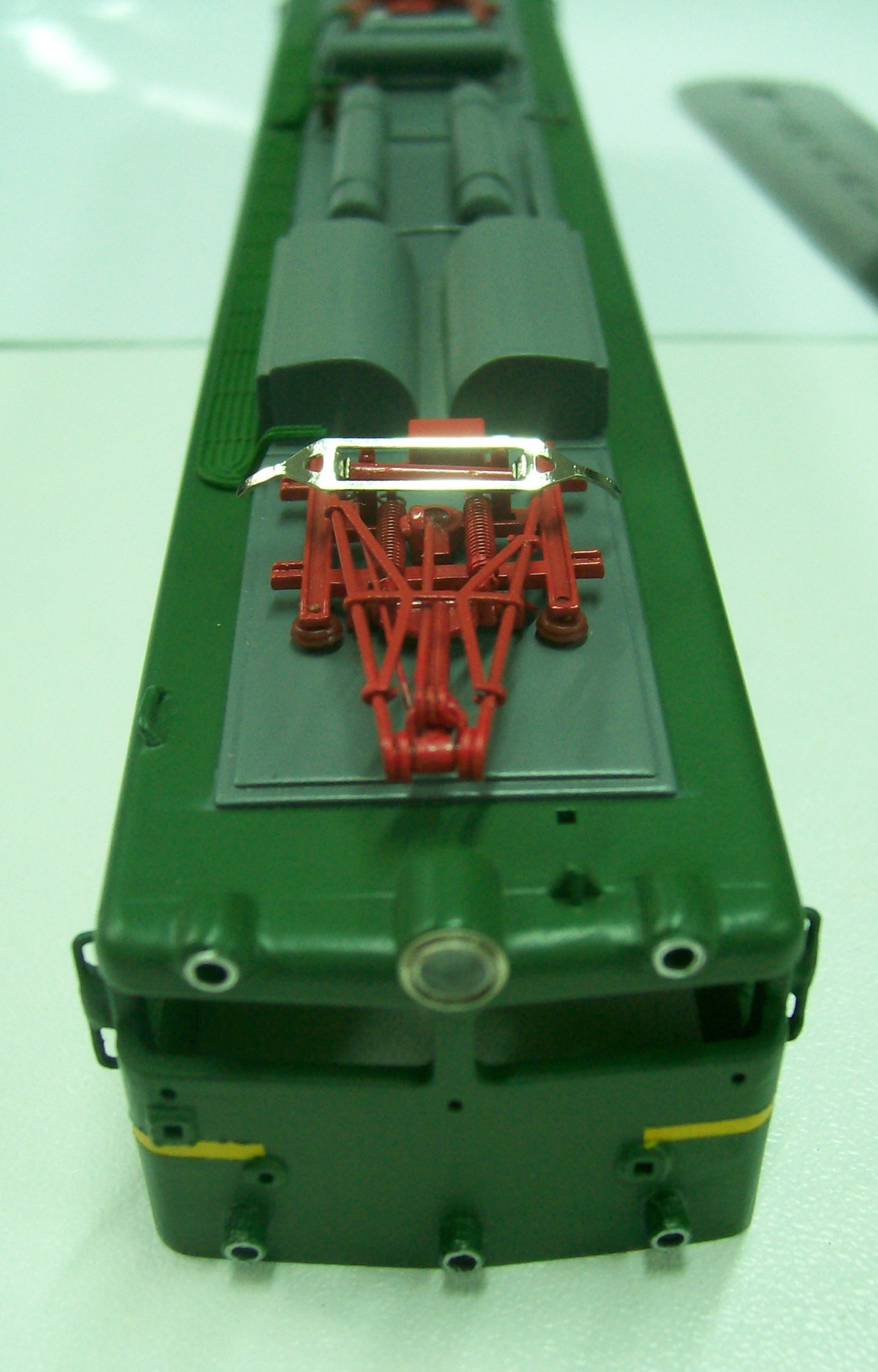

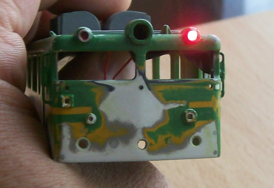

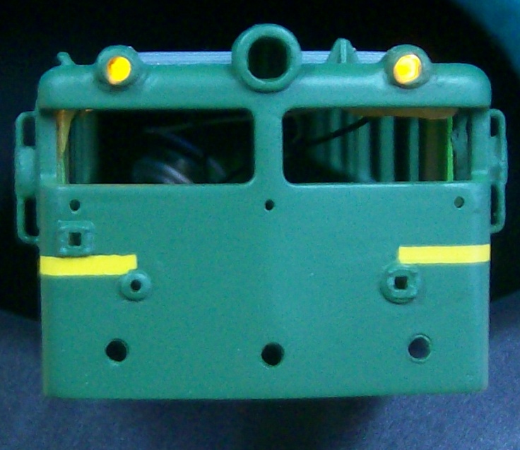

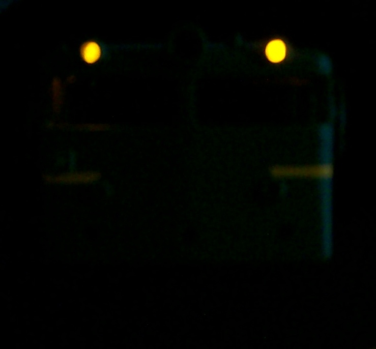

Lo dicho, estoy terminando la 279 verde, y liado con las luces tengo unas dudas que espero me podais aclarar...
Estaba pensando en hacer algo especial, además de separar el foco principal de las luces de posición, quería iluminar el foco rojo trasero y las luces superiores de los testeros, y hay es donde tengo la duda.... ya que nunca conseguí ver una 279 verde circulando, y menos aislada
Las luces de los testeros, ¿son rojas?, o ¿naranjas?,
Si son naranjas, necesitaba saber como funcionaban circulando aislada...
279 verde luz.jpg (146.03 KiB) Visto 1886 veces
279 amarilla.jpg (51.69 KiB) Visto 1886 veces
En caso de ser rojas ¿funcionan con el foco inferior, rojo también?, o van independientes...
Por último, una vista general de como está quedando

Las blancas "frontales" formaban un triángulo y las rojas "traseras" formaban un triángulo invertido. Más o menos como en los automotores actualmente.

Gracias Pistacho, la duda surgió hablando con otros compañeros, y había alguno que me decía que eran naranjas, y que según su posición indicaba que tren era...
Tras el artículo de maquetren de las luces del Taff, miré si podía hacer algo parecido...
por eso dudaba tanto con las luces, si son rojas, sólo ocuparan dos funciones, sobra alguna para poner luces en la cabina, así que veremos que hacemos.

Los del techo salen de un tubo macizo de plastico, despues de ajustar con lima y lija en su posición, se taladran para poder iluminar...
Los de abajo son los de una 1000 de electrotren, eran los que más se me ajustaban por tamaño y semejanza, ahora hay que poner todo el tema de luces.
