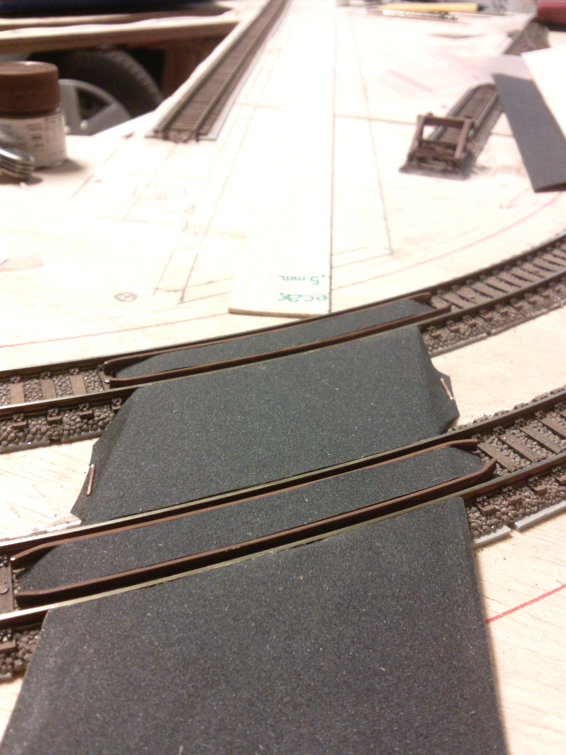

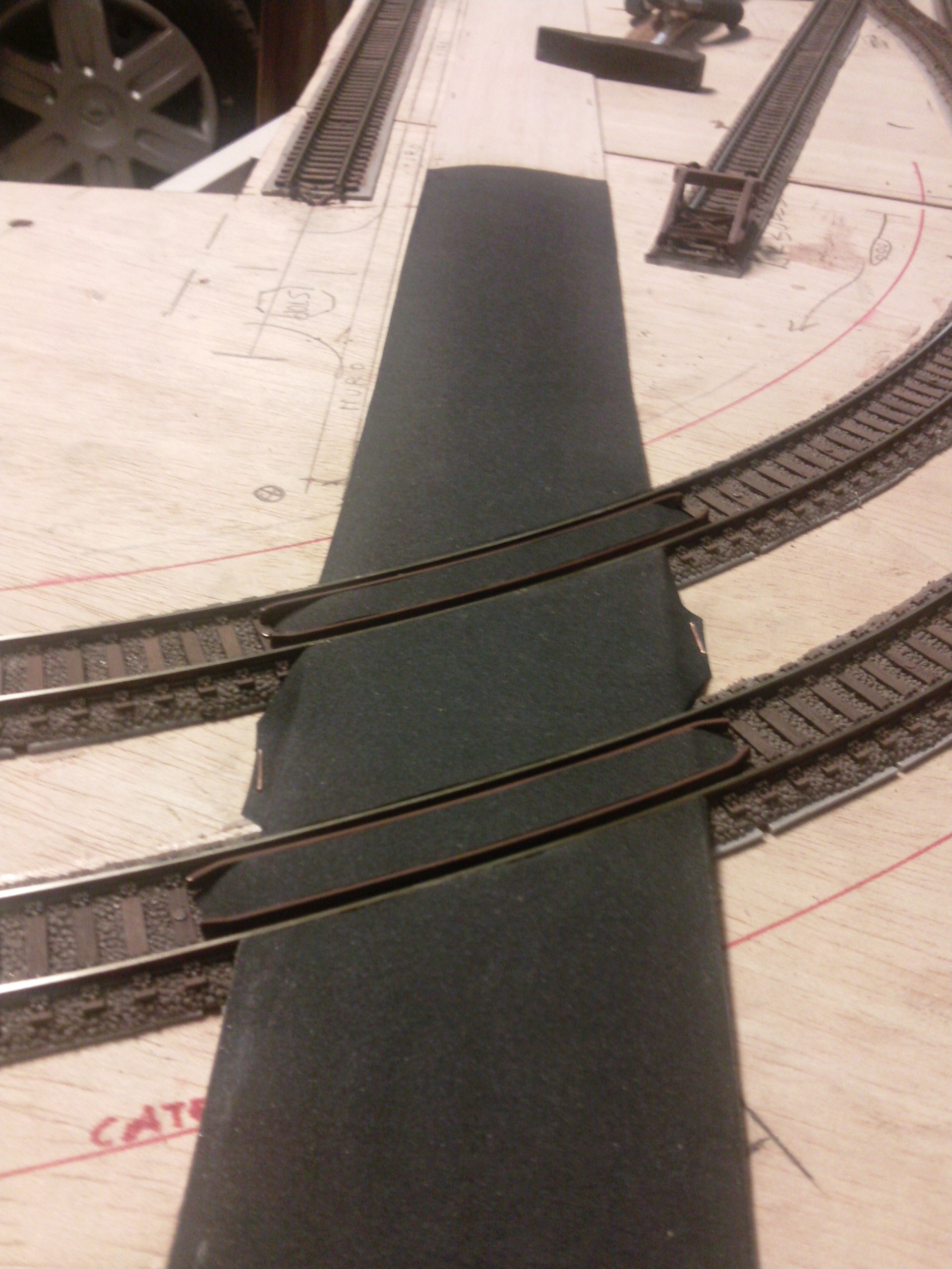

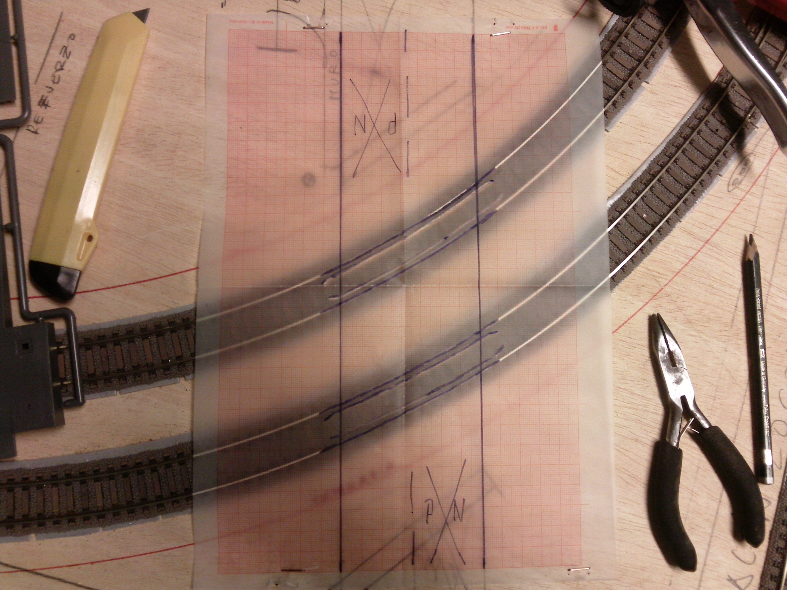

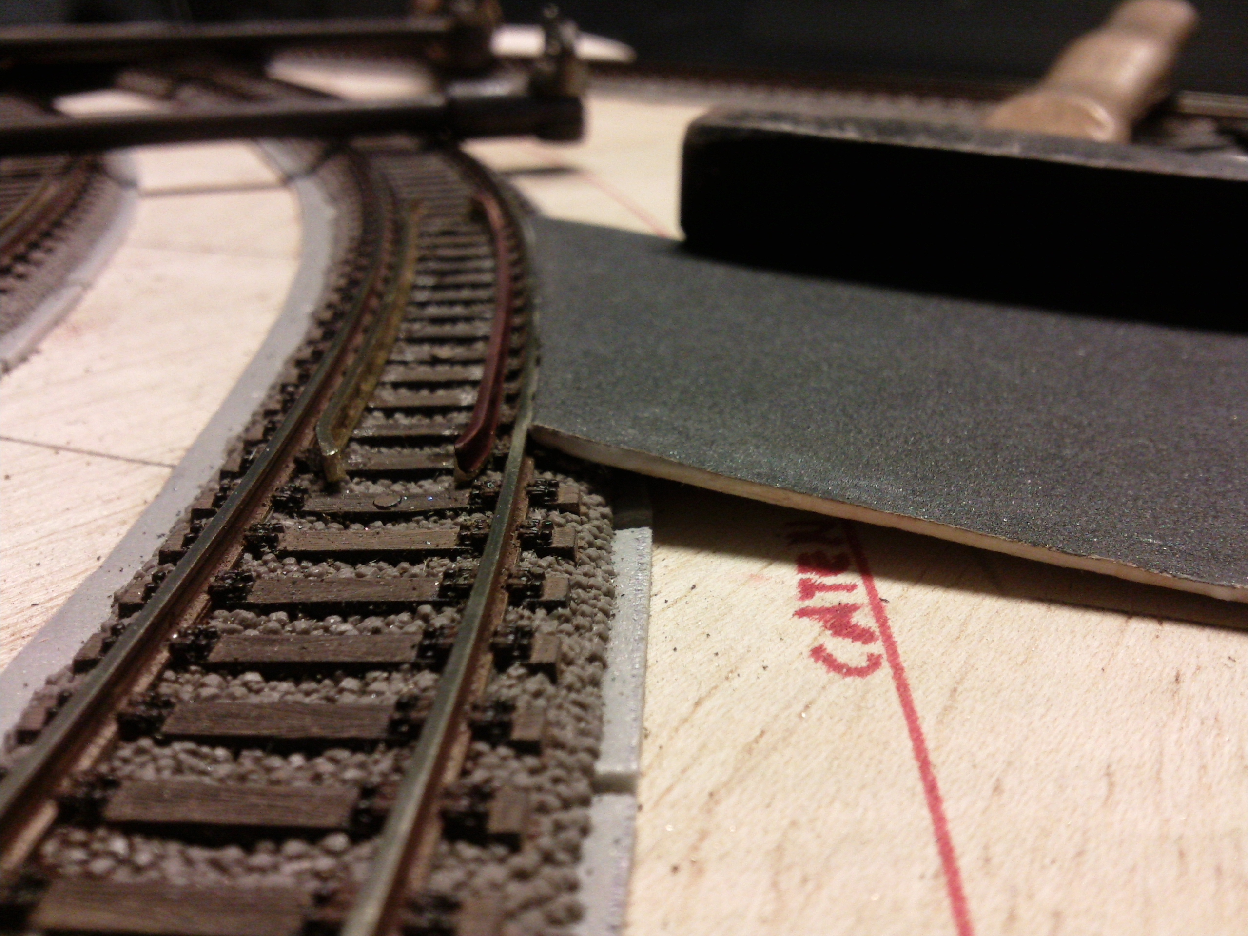

he empezado con el montaje del paso a nivel de faller. Bueno, decir varias cosas en este sentido. La marca Faller me parece estupenda pero el aspecto del paso a nivel, es un poco de juguete, así que he prescindido de todo salvo de las barreras y del mecanismo que está en taller a la espera de un componente electrónico... espero que tenga solución y si no, lo arreglaré con relés biestables y me lo compondré yo mismo... También decir, que la confección del paso a nivel, bien podría haber sido objeto de un post independiente, pero es mejor que quede en éste y así queda más enriquecido.

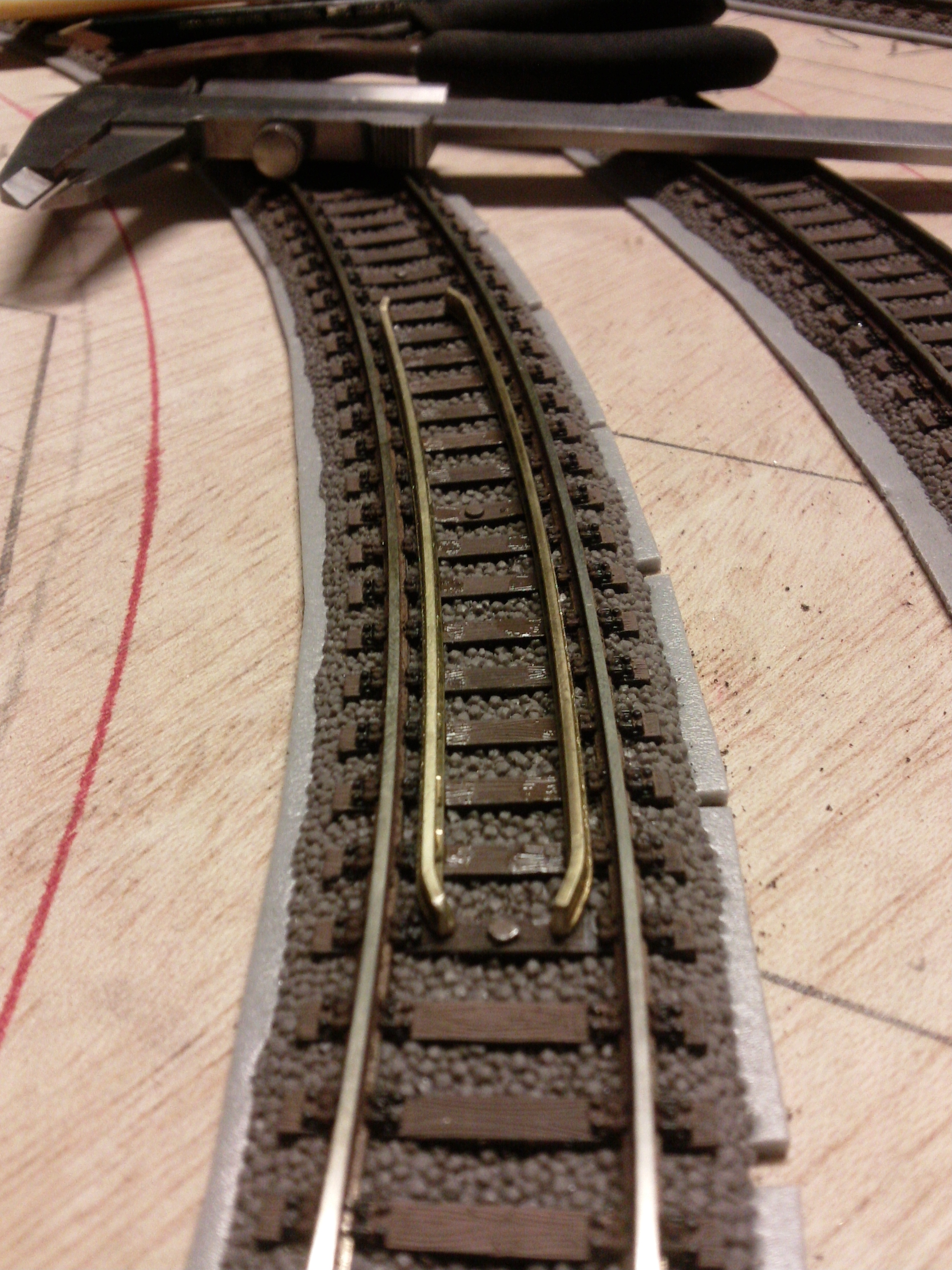

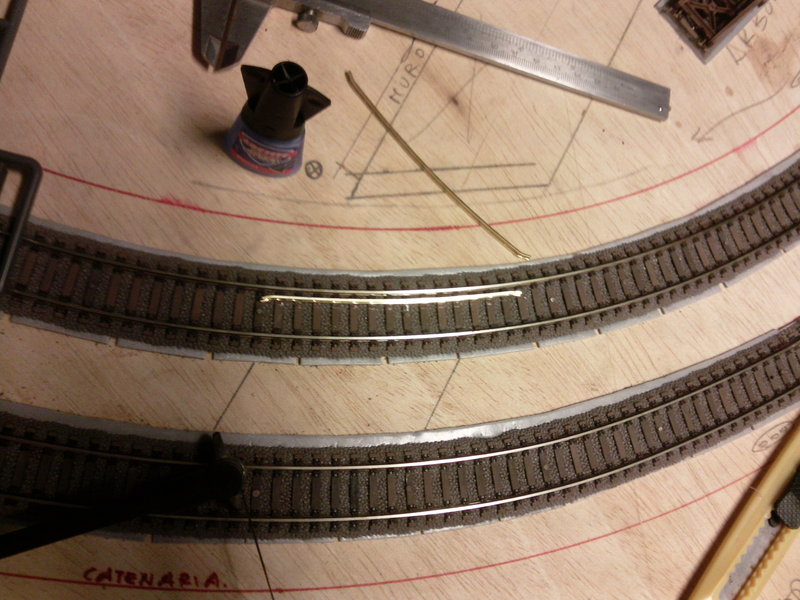

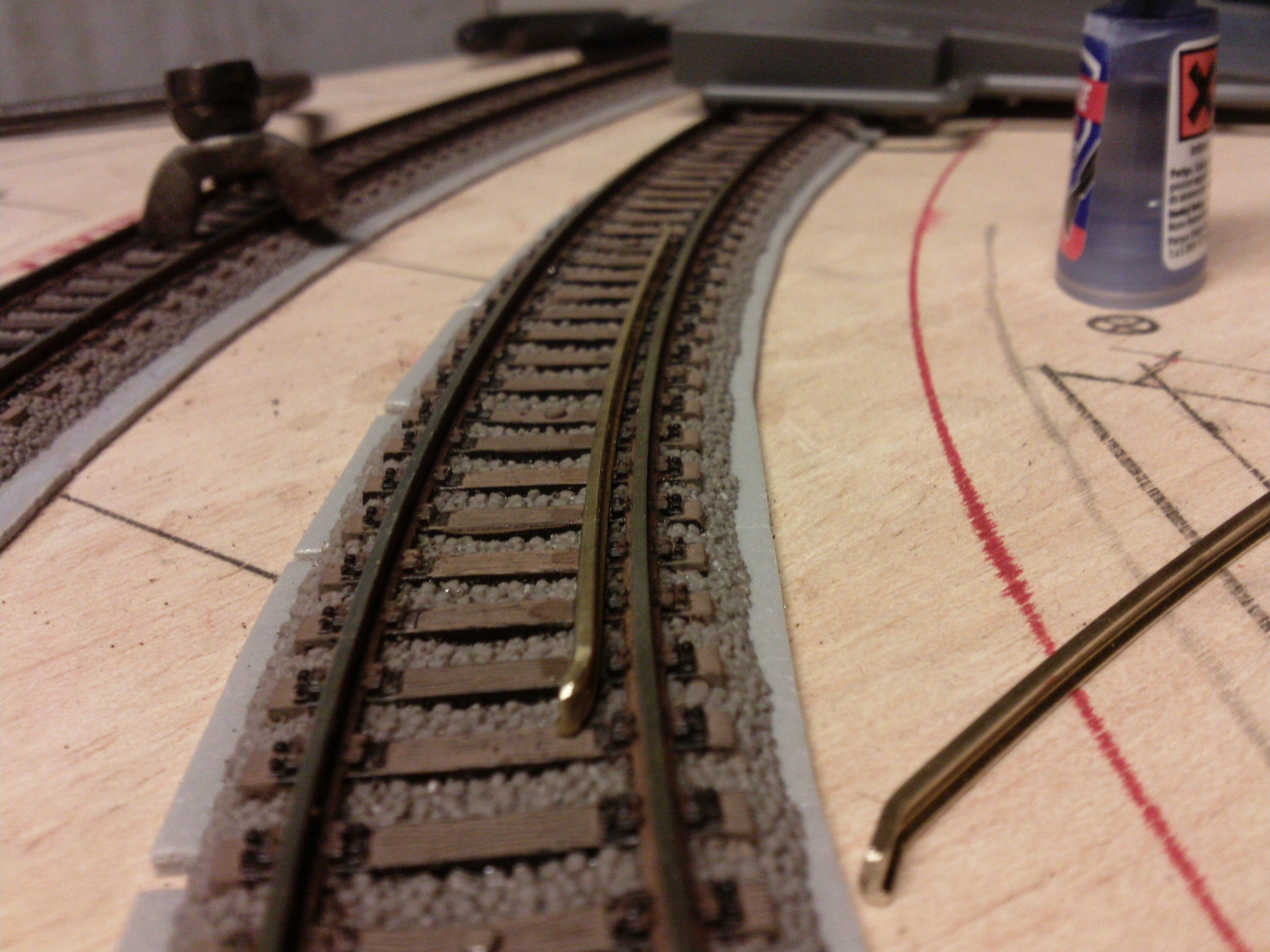

1.- se ha fabricado con el mismo rail, los bordes de lo que será el asfaltado de la carretera. Para ello, se le ha suprimido a la traviesa del trocito de plástico que simulan los tornillos de fijación del rail. También se ha suprimido al rail que sirve de armazón al asfalto de una de sus pestañas de la base, concretamente la que mira al rail de la vía... espero que se me entienda. Todo esto lo hago para poder ajustar ese rail al de la vía con una distancia de 2.1 m.m. de luz para que puedan circular los trenes sin problemas.

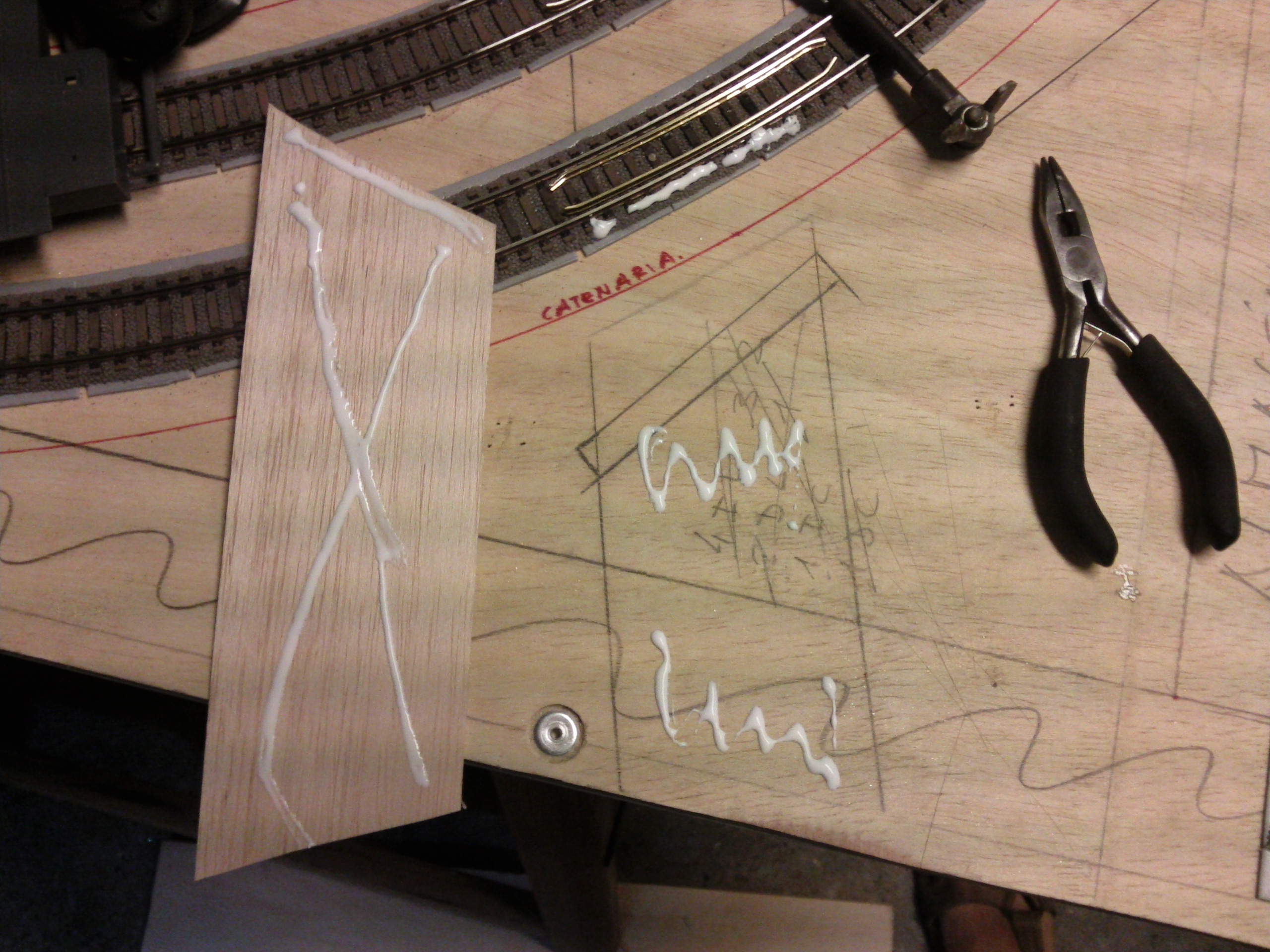

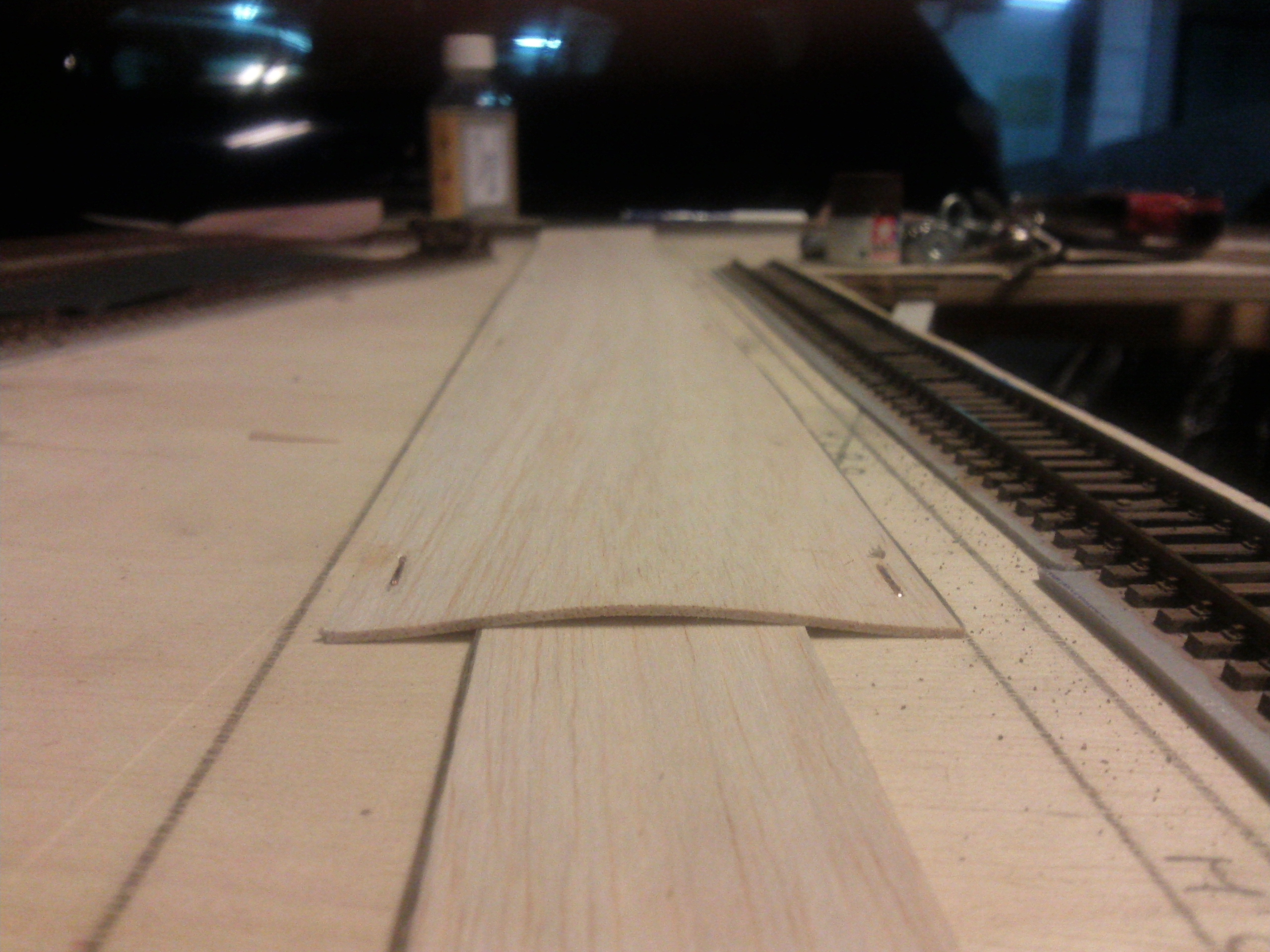

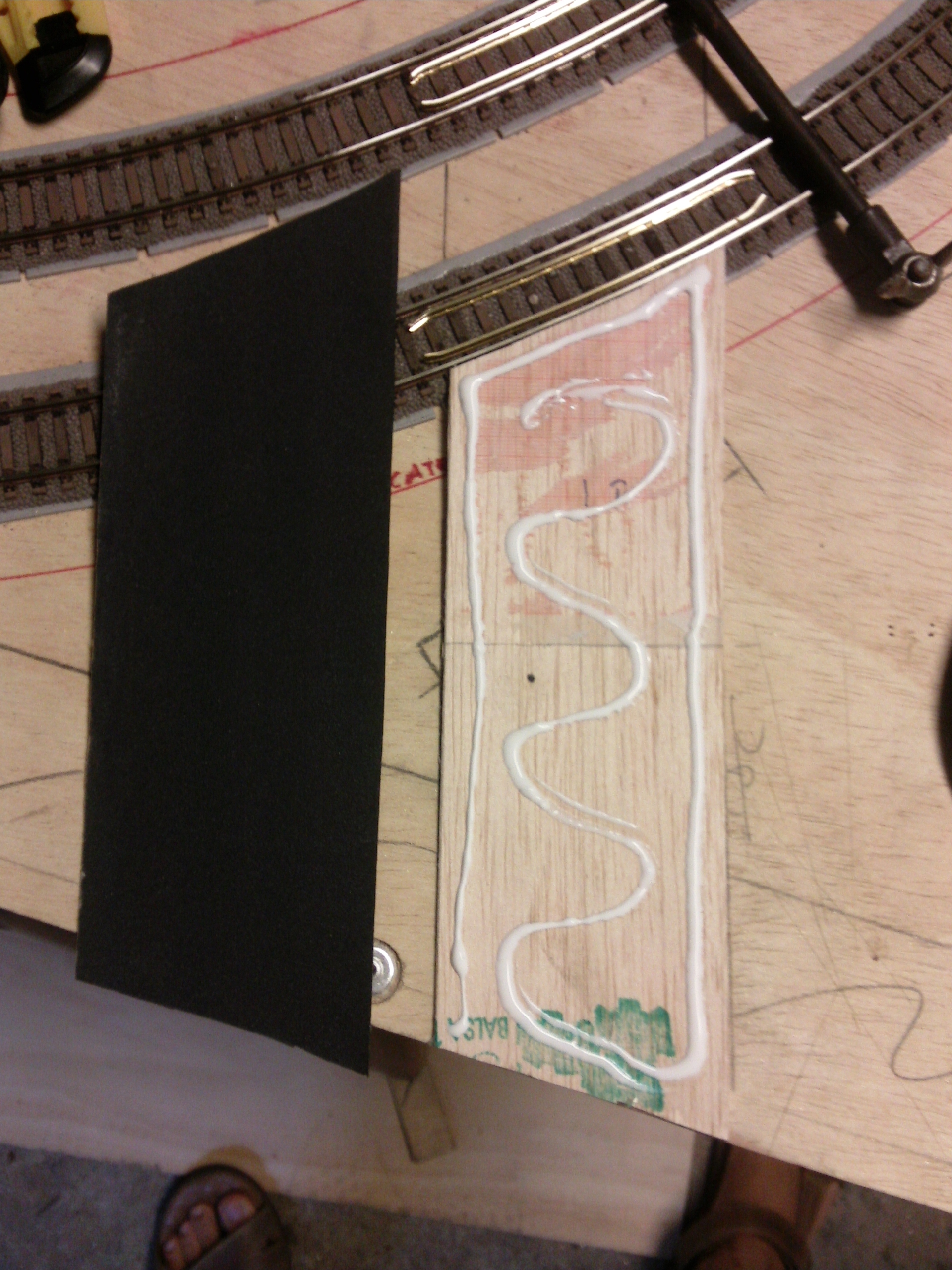

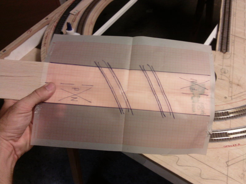

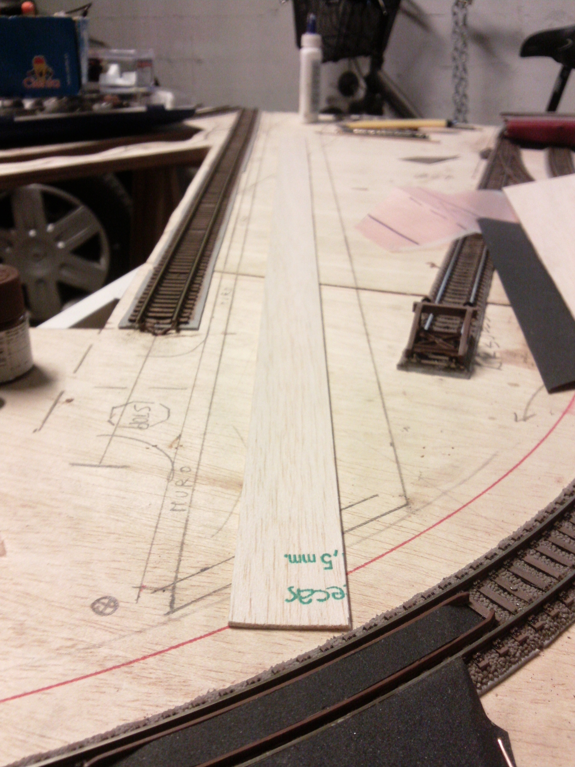

2.- he vuelto a actualizar la plantilla del paso a nivel con papel cebolla milimetrado para sacar las plantillas de madera de balsa de 1.5 m.m. de grosor. Es un grosor que aconsejo porque permite enrasar la calzada a la altura del rail, es flexible y a la vez mantienen sus fibras para poderla trabajar.

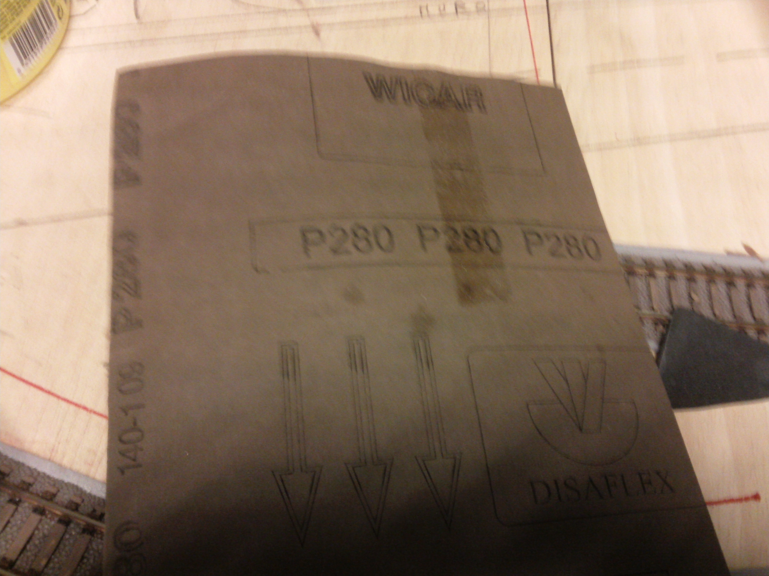

3.- Uso papel de lija de grano 280 que me parece el más adecuado para simular el asfalto a escala. A gusto de cada cual, luego se podrá pintar y envejecer.

Que buena pinta tiene ese paso a nivel.
Para simular el asfalto yo uso papel de lija al agua de 800 y para cemento o asfalto más gastado el de grano 1000 que es de color gris (compradas en leroy merlin los dos tipos)
Por si te sirve, las lineas las hago con cinta de carrocero:
De esa manera siempre están a la misma distancia y se puede ir moviendo la plantilla y pengandola varias veces.
Luego con pincel seco blanco, unas cuantas pasadas y listo.
saludos.
gon

Muy chulo.
¿con que has pegado el rail a las traviesas?

También podéis hacer las líneas del paso a nivel con esos ratoncillos de líneas Tippex. No sé si me explico.
El carril imagino que lo has pegado con cianocrilato no? Me gusta mucho como queda y la curvatura que le has dado.
Nen
Creo que son muy anchos como para que resulten creibles a escala 1/87. Las lineas de mi foto están sobredimensionadas porque las hice a modo de tutorial para otro foro, las que hago para los dioramas tienen 2mm de ancho.
en principio quería soldarle una chapa de latón de décimas y ésta a su vez clavada sobre la traviesa pero finalmente me he decidido por cianoacrilato del bueno, del que pega al instante y no del de los chinos que no vale para nada... saludos amigo Gonzalo.

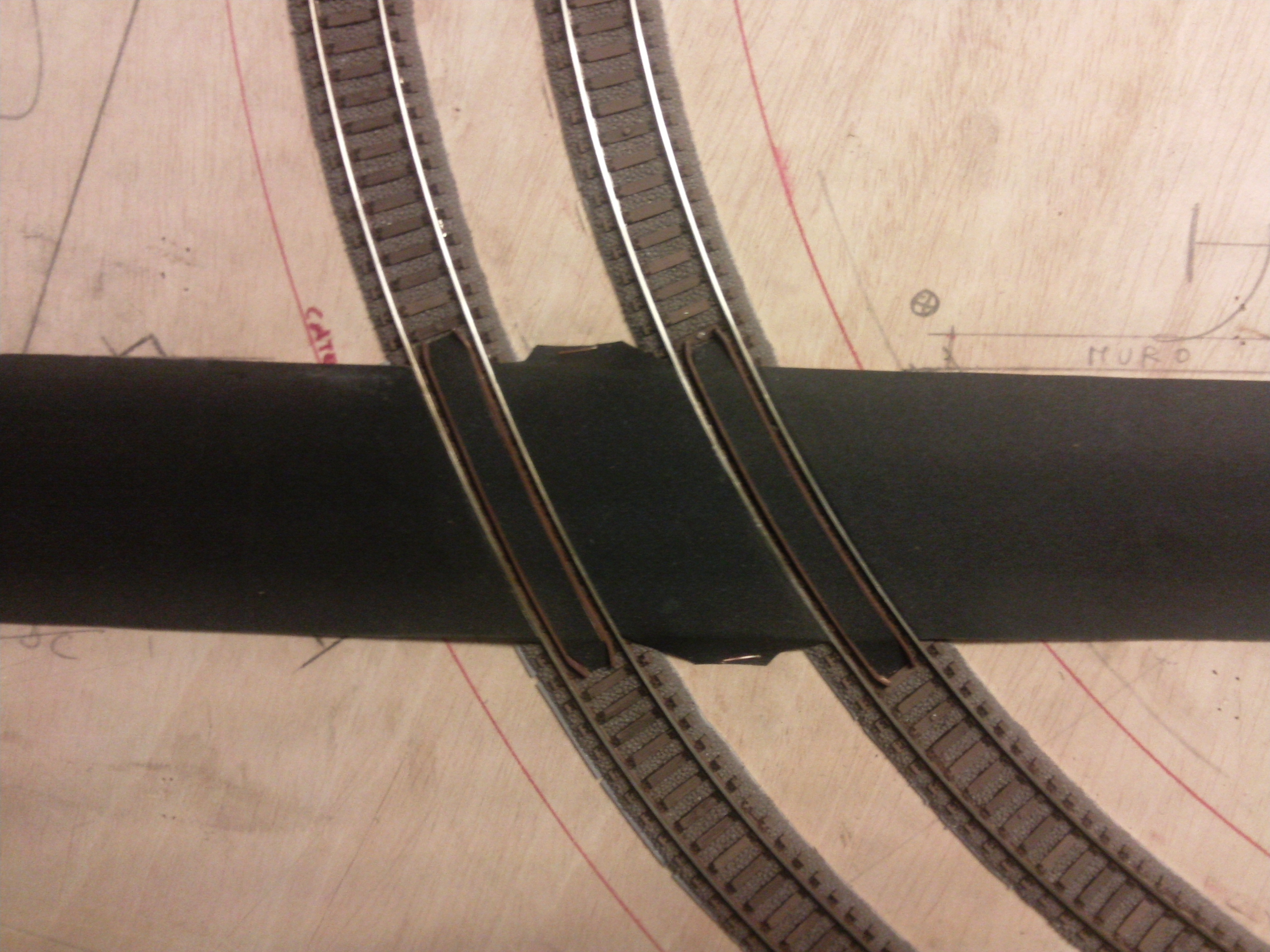

... acabado de montar el firme del paso a nivel. Ahora toca colocar las barreras y proseguir la carretera que como se ve, tiene pendientes de agua como las reales. Mañana más...
Mensajes: 1557
Ubicación: Valladolid
Registrado: 06 Abr 2011 17:03
va muy bien!
Eso si, me parece demasiado exagerado la curvatura de la carretera. Aunque hay carreteras secundarias muy inclinadas, no es muy frecuente. Prueba con un coche o algo para ver que tal queda, pero yo creo que es demasiada inclinacion.
saludos.

El bombeo de las carreteras en recta es de solo el 2%, a dos aguas o a una segun epoca y tipo de via.
quique
Mensajes: 797
Ubicación: Cádiz
Registrado: 13 Dic 2009 21:56
quique
Gracias amigo, lo corregiré para que no quede exagerado.
