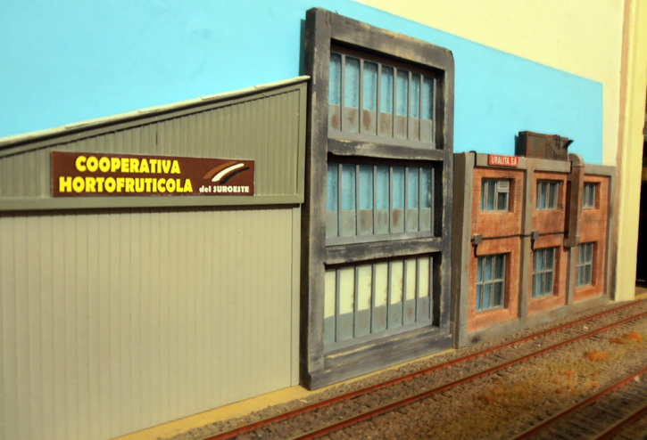

Os pongo otra foto de la fachada del edificios de la cooperativa del Suroeste a falta de envejecer.

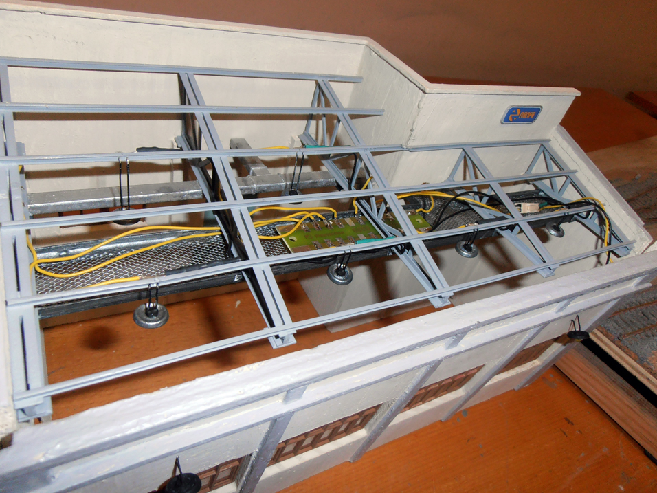

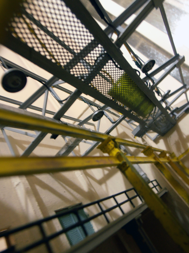

Bueno, esta lluviosa tarde la hemos empleado en realizar la instalación eléctrica del taller. Ya tenemos "ojillos" en la oscuridad. :shock:
Quedan todavía algunos detalles decorativos a poner dentro del taller, pero ya llegaremos. De momento le hemos puesto aire acondicionado.

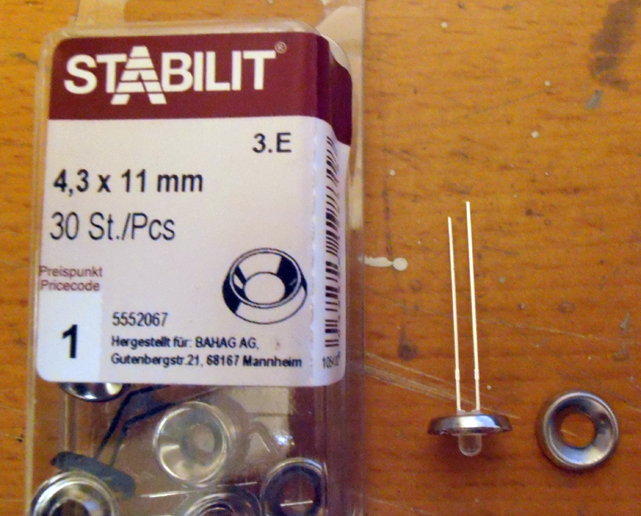

Decidí poner en el interior 6 led blancos de Ø3mm pegados a arandelas con resalte. (adjunto imagen) compradas en el bauhaus.
Todo el cableado va a través de un canal realizado en Evergreen sobre el cual se deposita una regleta Viessmann (ref. 6859). Van cinco regletas en una bolsa.
La fachada lateral lleva 2 leds de color amarillo también de Ø3mm. Como el taller y la fachada lateral son completamente desmontables veréis en una de los extremos un conector de dos vías que lleva la tensión a la fachada.
Arandelas para simular farolas
Vista general

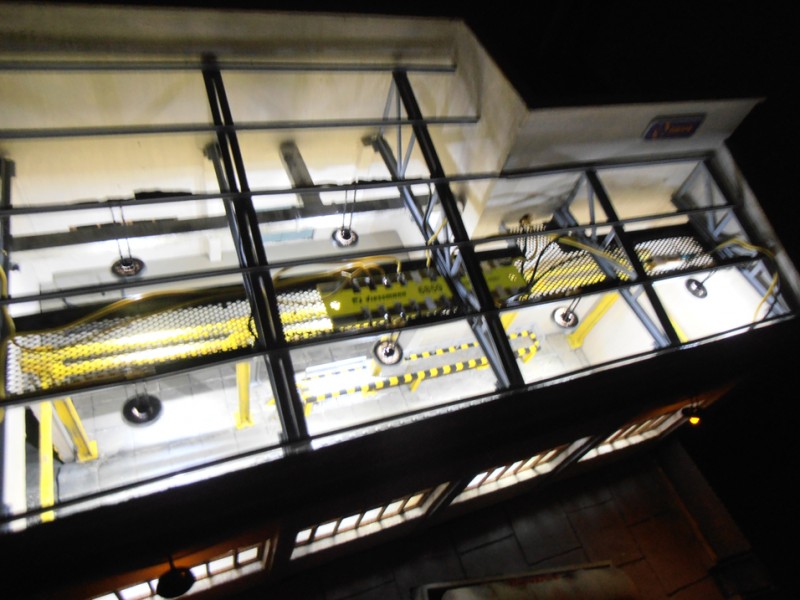

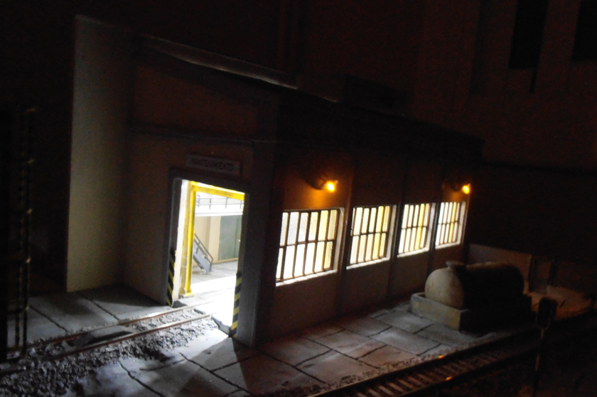

La verdad es que la iluminación interior ha quedado bastante decente, en cambio la luces amarillas exteriores resaltan mas bien poco.
Como casi con toda seguridad hay que añadir mas focos de luz entre deposito de fuel y carretera elevada, lo dejo para analizar más adelante.
Vista nocturna en noche cerrada
Vista desde arriba con iluminacion

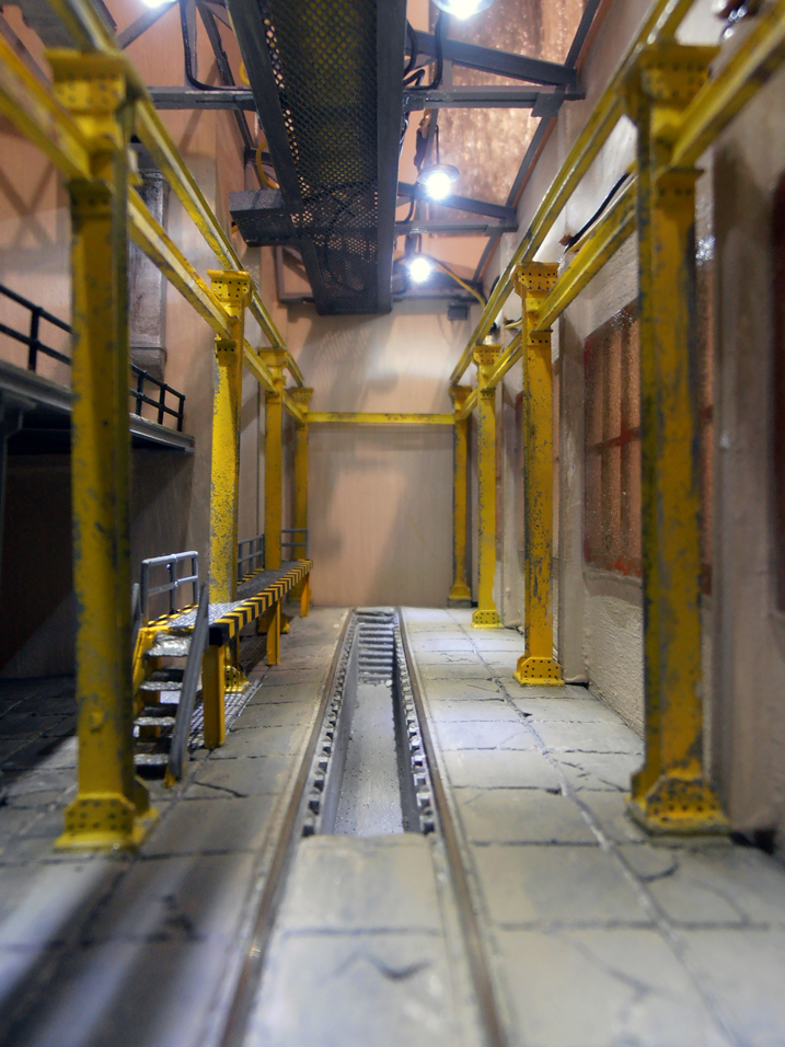

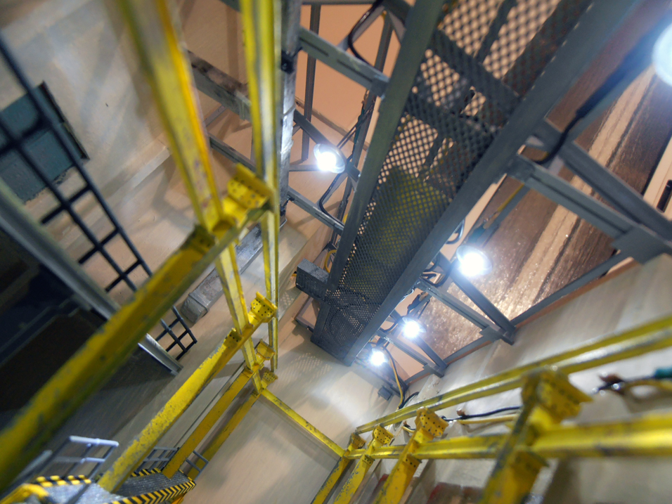

Y para acabar fotos de como queda el interior del taller iluminado.
Seguimos avanzando.
Iluminacion interior1
Iluminacion interior2
Iluminacion interior3

Desde luego va a ser mejor trabajr de noche en la maqueta, luz no falta!
Está de diez, parece un taller real, enhorabuena.

Felicidades por el trabajo; muy ingenioso el uso de esas arandelas. El efecto luminoso te ha quedado 100% verosímil, reproduce fielmente el interior de un taller con sus típicos faroles de bombilla blanca luciendo en plenitud.
Si no te convence la iluminación exterior, puedes probar con leds Golden, o ponerlos directamente blancos, igual que los del interior. Lo malo -o bueno, según lo que busquemos- de los leds amarillos es que dan una luz muy tenue, por eso queda tan poco iluminada esa zona respecto al interior.
