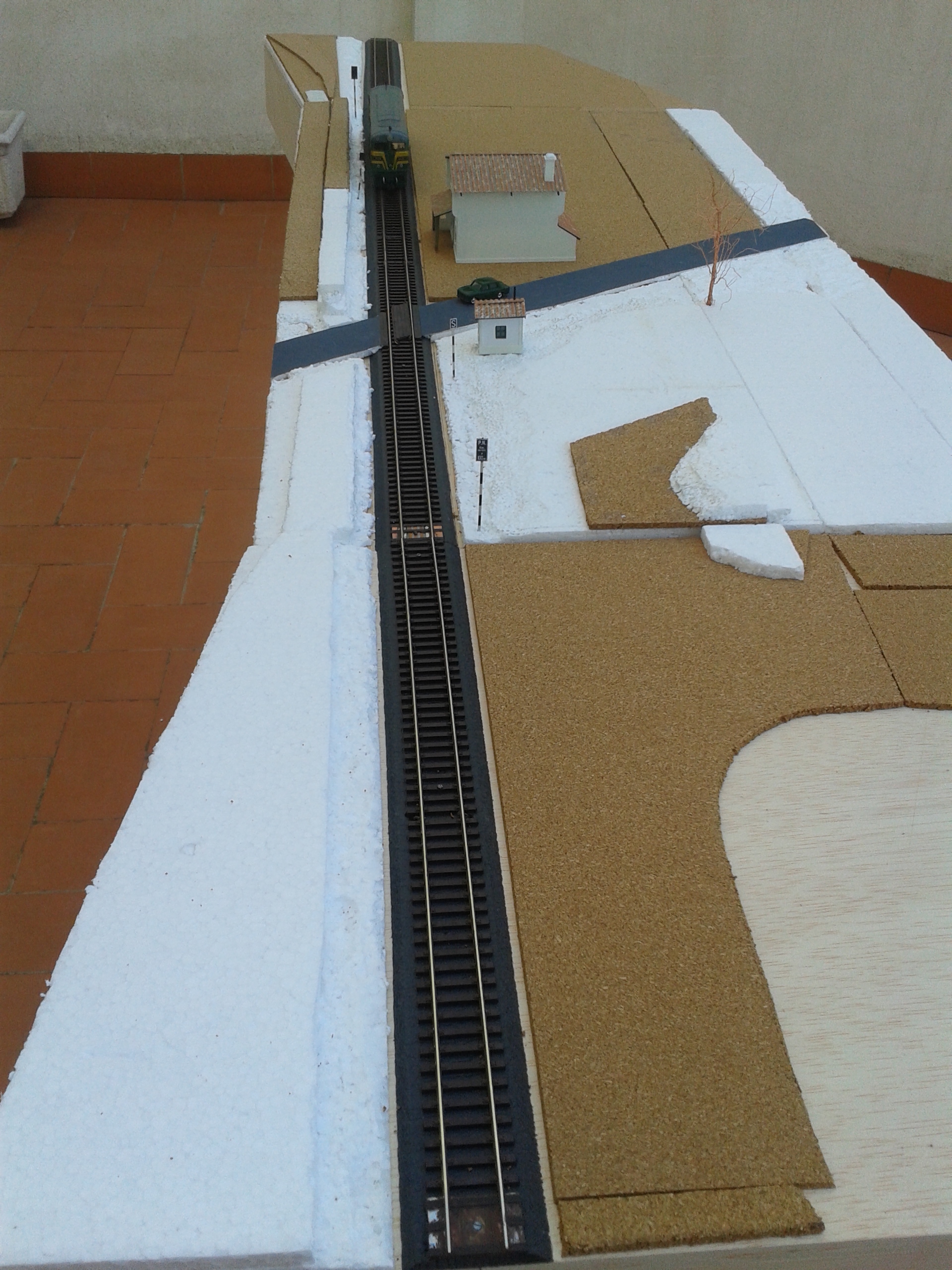

He levantado una de las vias, por lo que la maqueta será finalmente de via única.
Además, estoy adaptando uno de los módulos de la maqueta, con la ayuda de dos semimódulos de transición, a la normativa maquetren para poder participar en encuentros con mis compañeros de la AVAF. Representará un paso a nivel.
Espero que os gusten.
Jesús.
Zona que voy a representa en el módulo

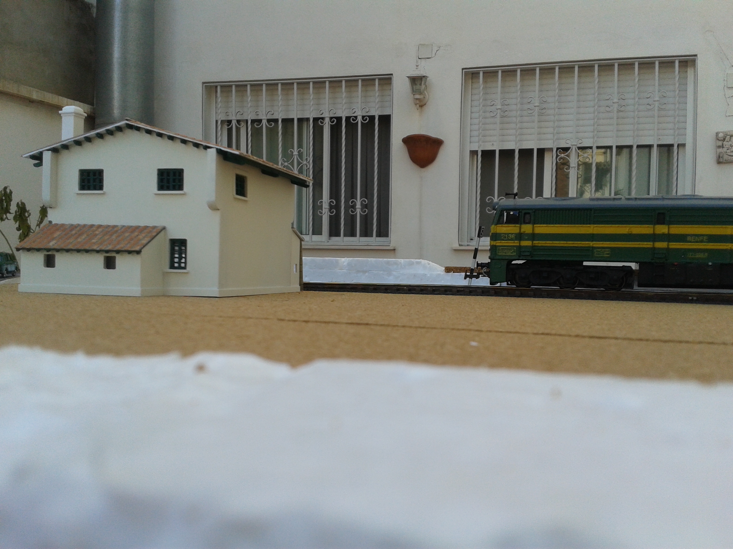

Hola Jesus.
Primero felicitarte por el gran trabajo que has hecho con el vagón. Te ha quedado de fabula.
Pero el resto no se queda atrás entre los detalles del paso de vías y el edificio.

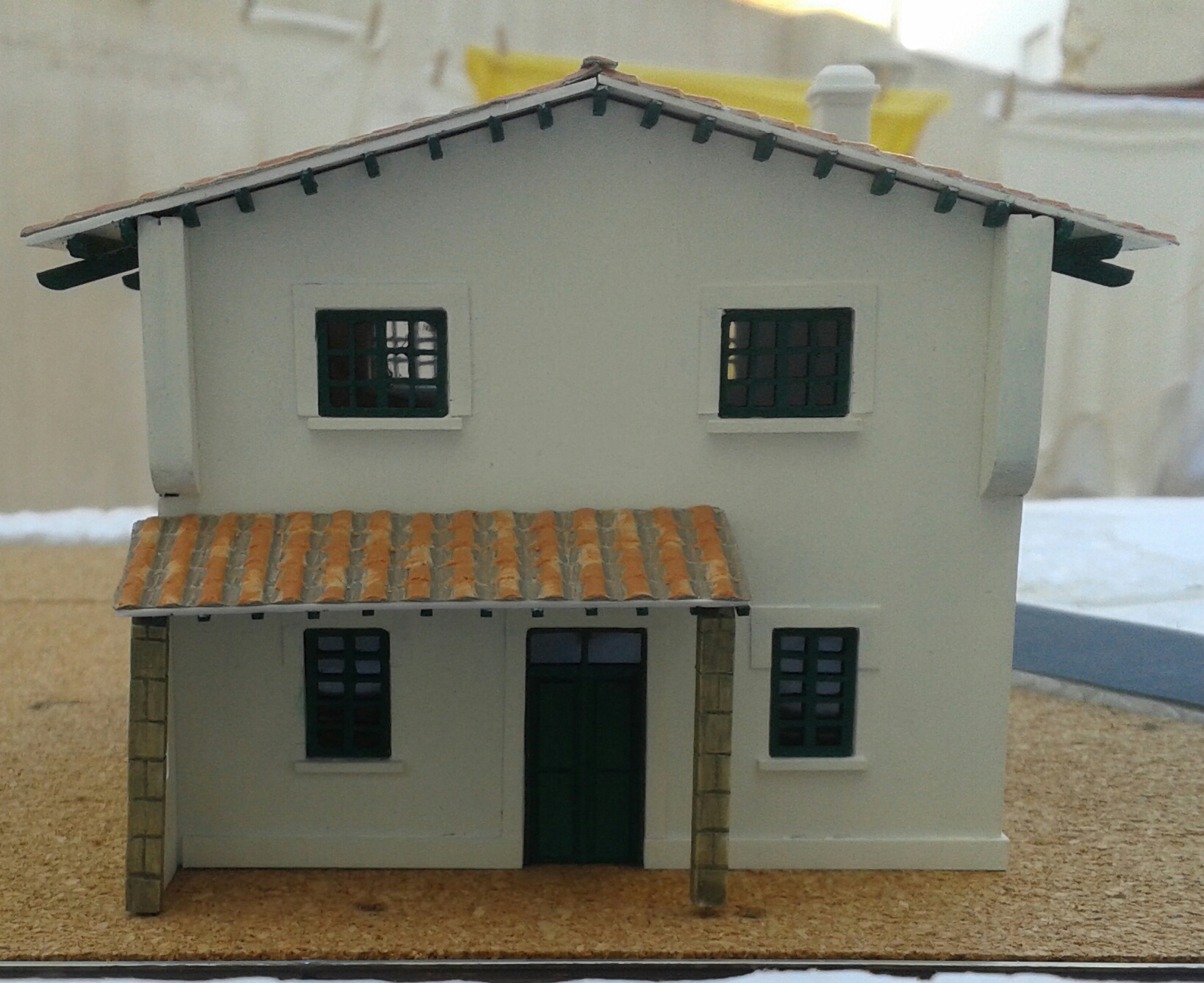

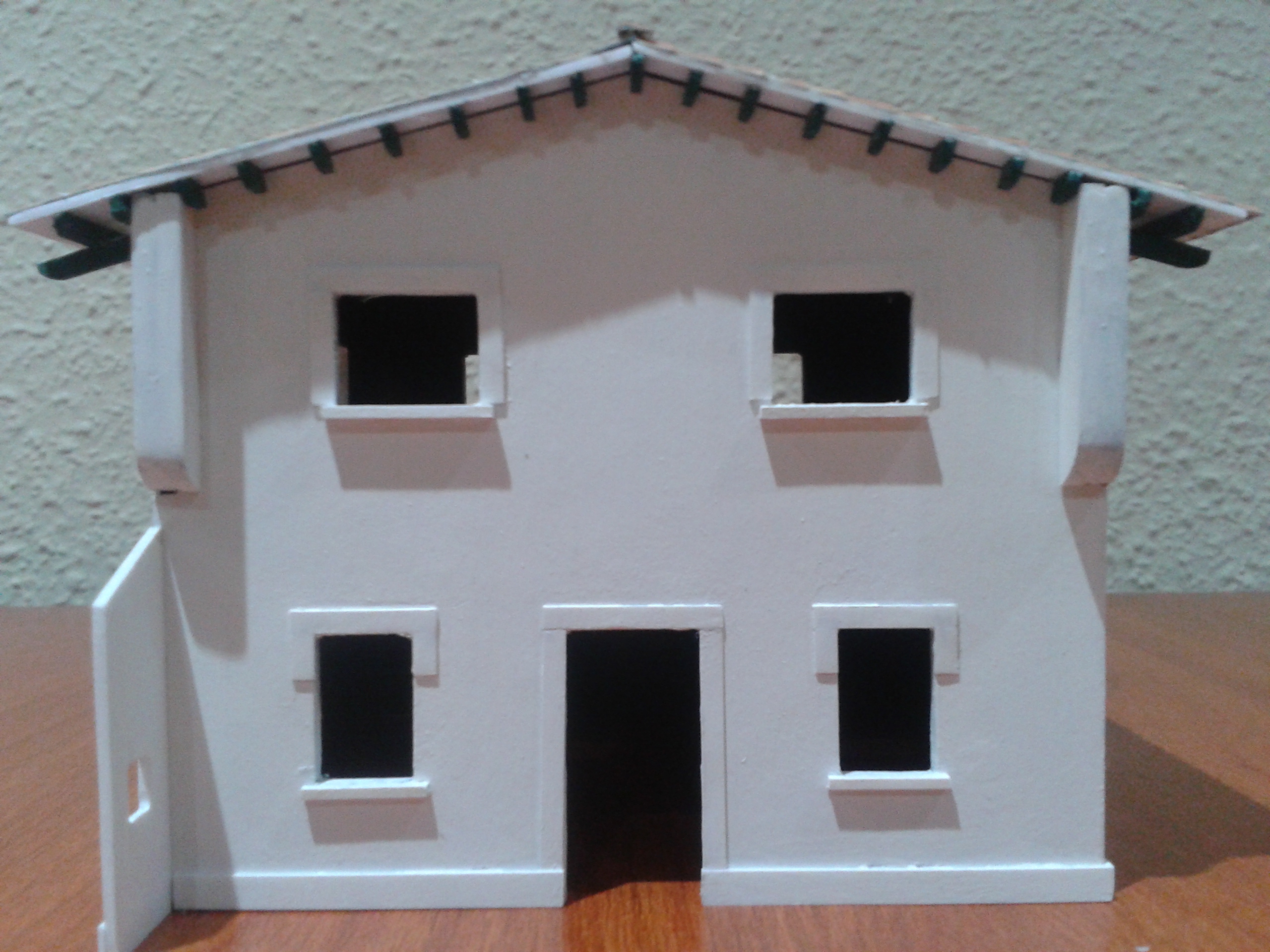

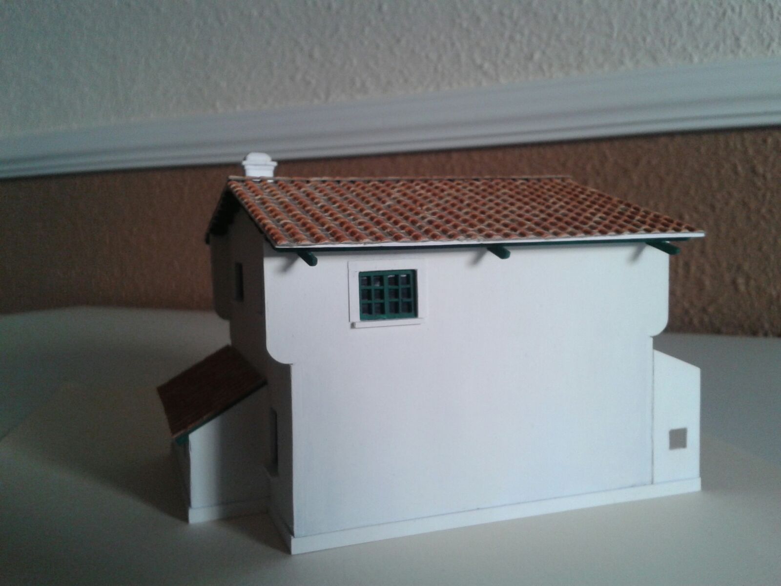

Podrías ampliar el tema del edificio, parece que has usado carton pluma o delpron, y redutex para el techo, iluminaciones???
Enhorabuena y buenos progresos.
Saludos. ;)
Mensajes: 359
Ubicación: Torrent(Valencia)
Registrado: 02 Nov 2013 22:18

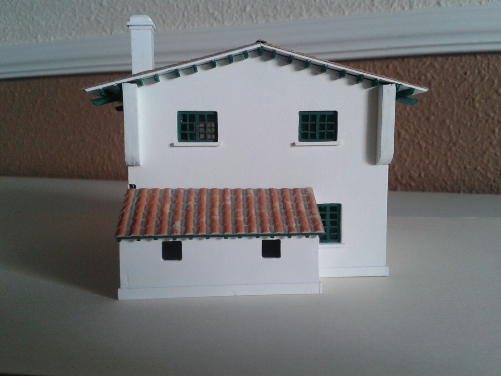

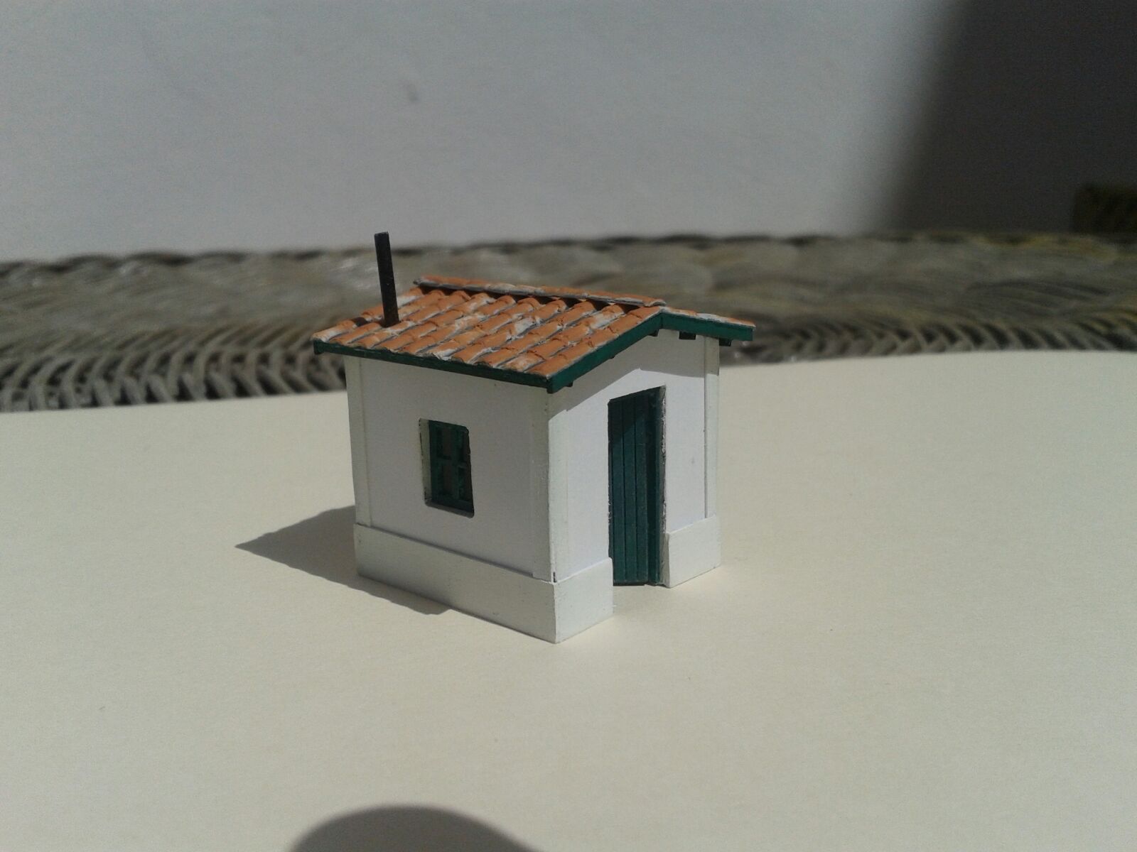

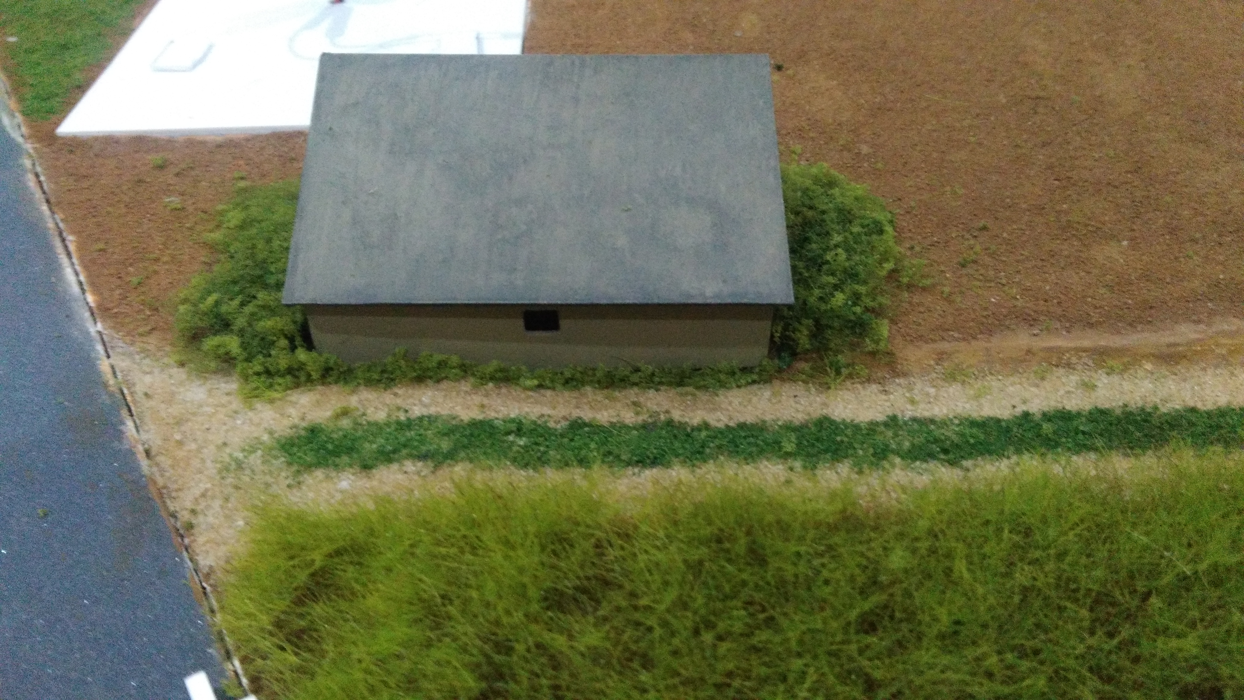

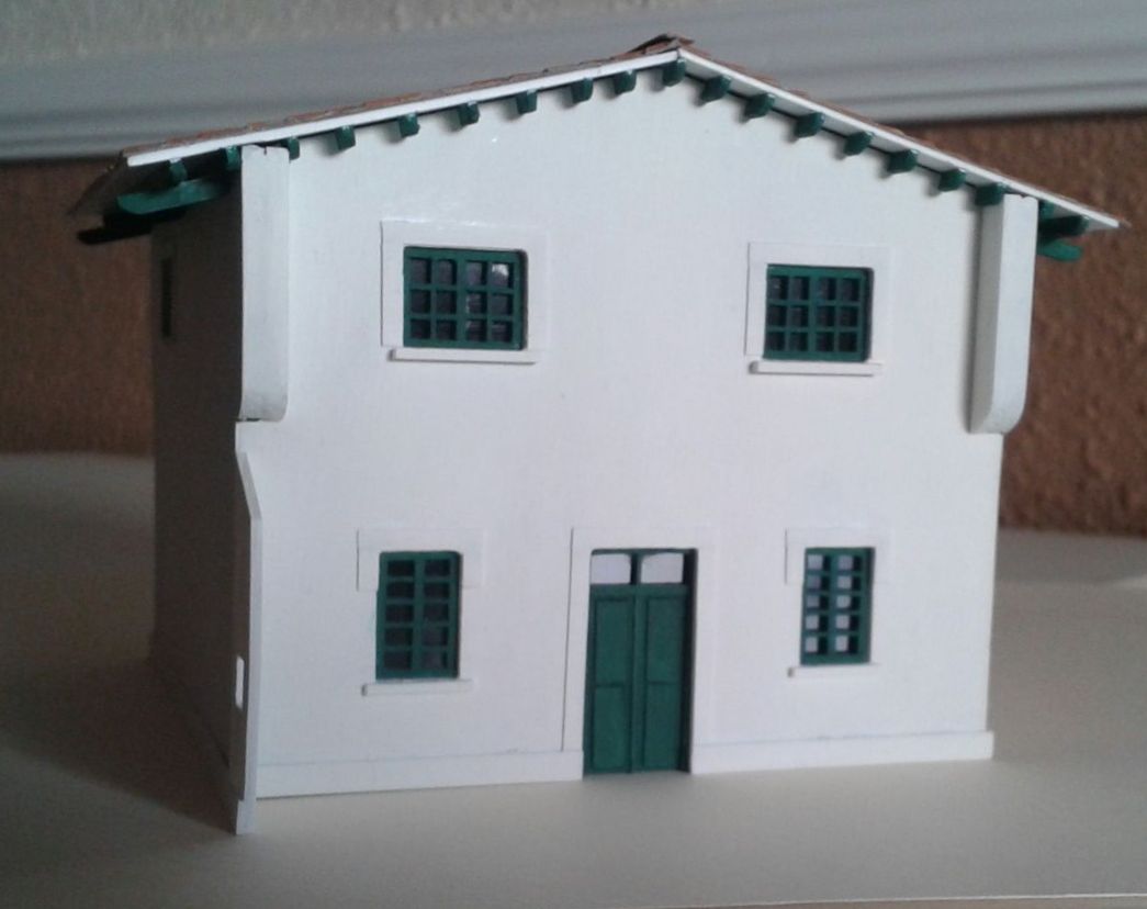

Hola Eurico.
Gracias por los comentarios.
El material con el que está hecho los edificios es PVC que he forrado con plancha de 0,13mm de Evergreen. Está perforado en una maquina de corte CNC. Es algo que hice hace algunos años cuando estaba planificando la maqueta y tenía acceso a este tipo de máquinas en mi anterior trabajo. Esto me ahorró horas de trabajo con el cutter y alguna que otra tenderitis (la que tuve después del almacén me duró 3 semanas). De no haber podido hacerlo así, lo hubiese hecho de plancha de Evergreen de 1,5mm y cutter, como el almacén.
El techo es de Redutex y las ventanas con tiras de 1x1mm y 0,5x1mm de evergreen, usando como molde los mismos huecos de las ventanas para que encajaran lo mejor posible.
Con respecto a la iluminación, todavia no lo tengo muy claro, pero lo más probable es que si lleve.
Jesús.

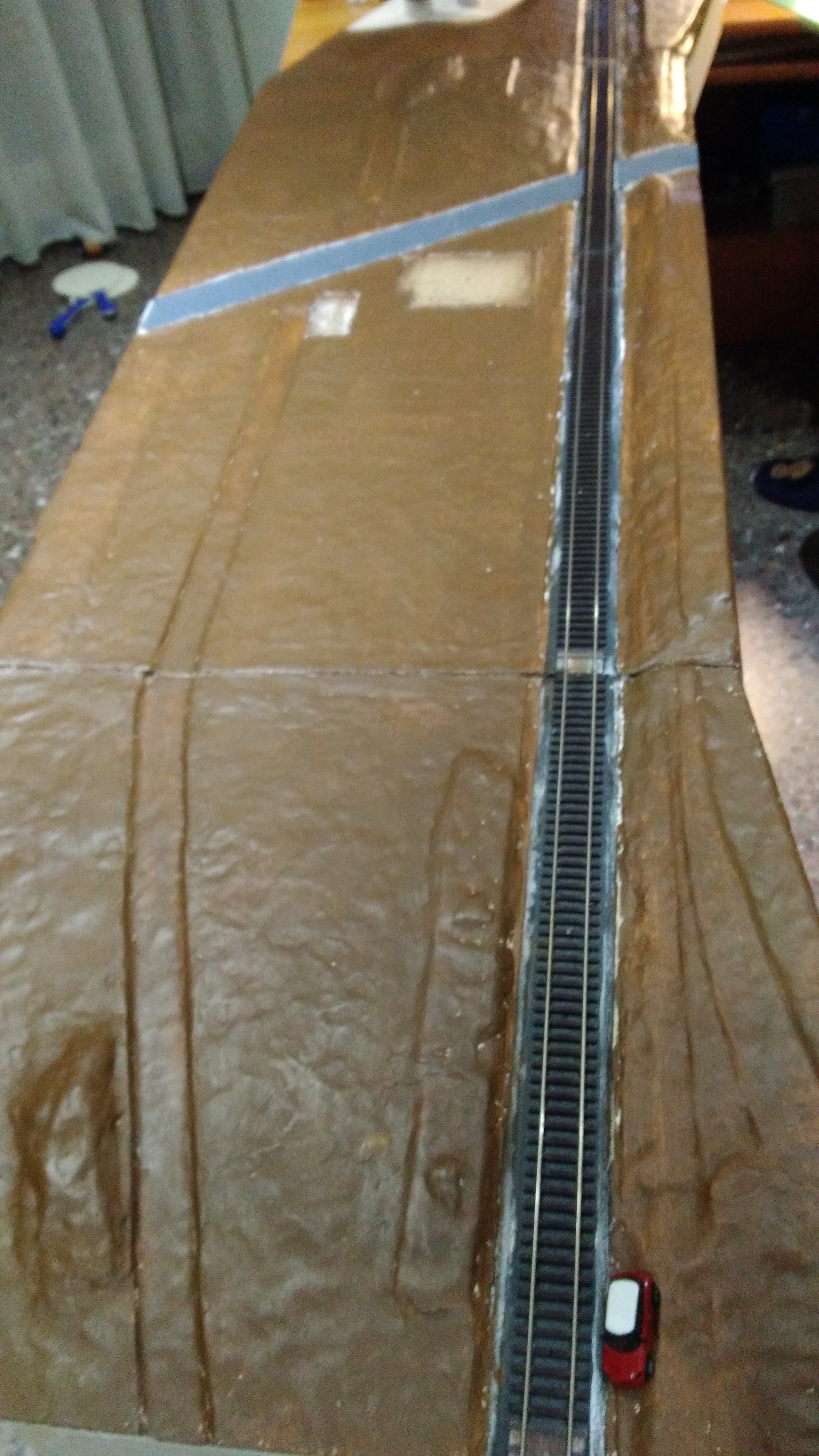

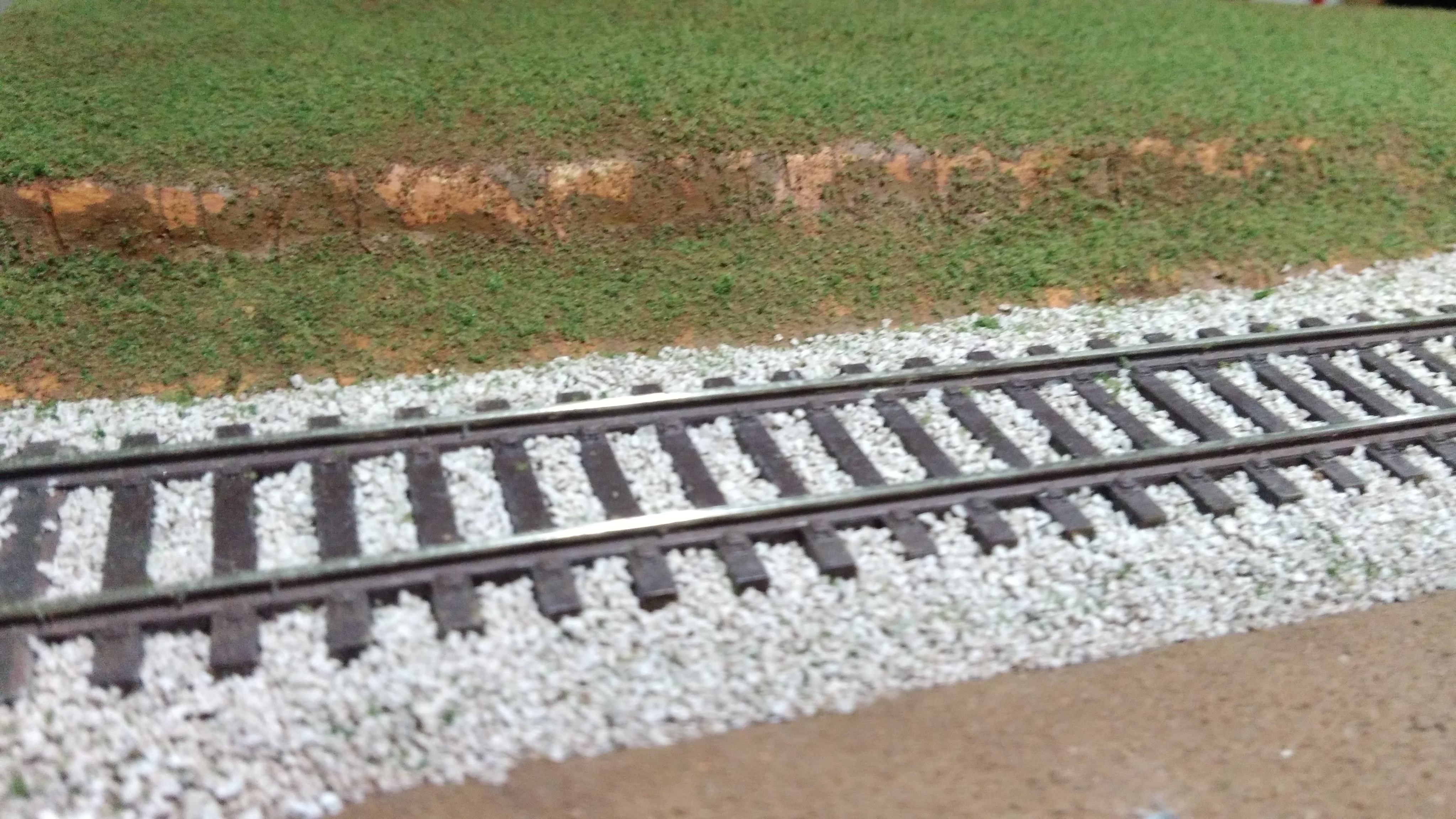

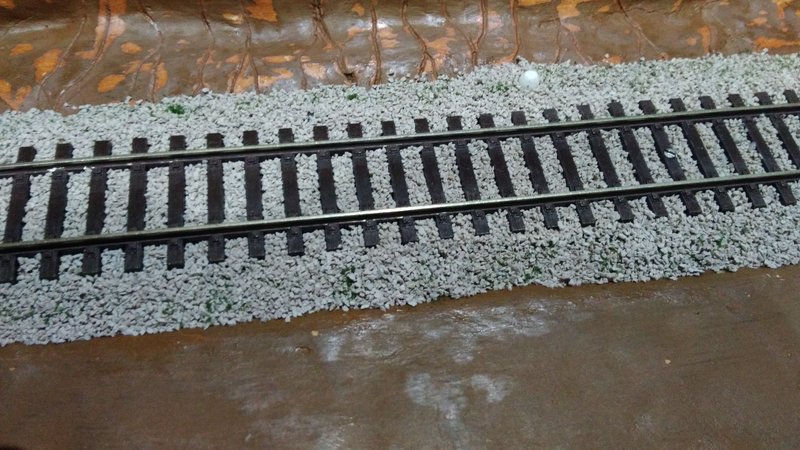

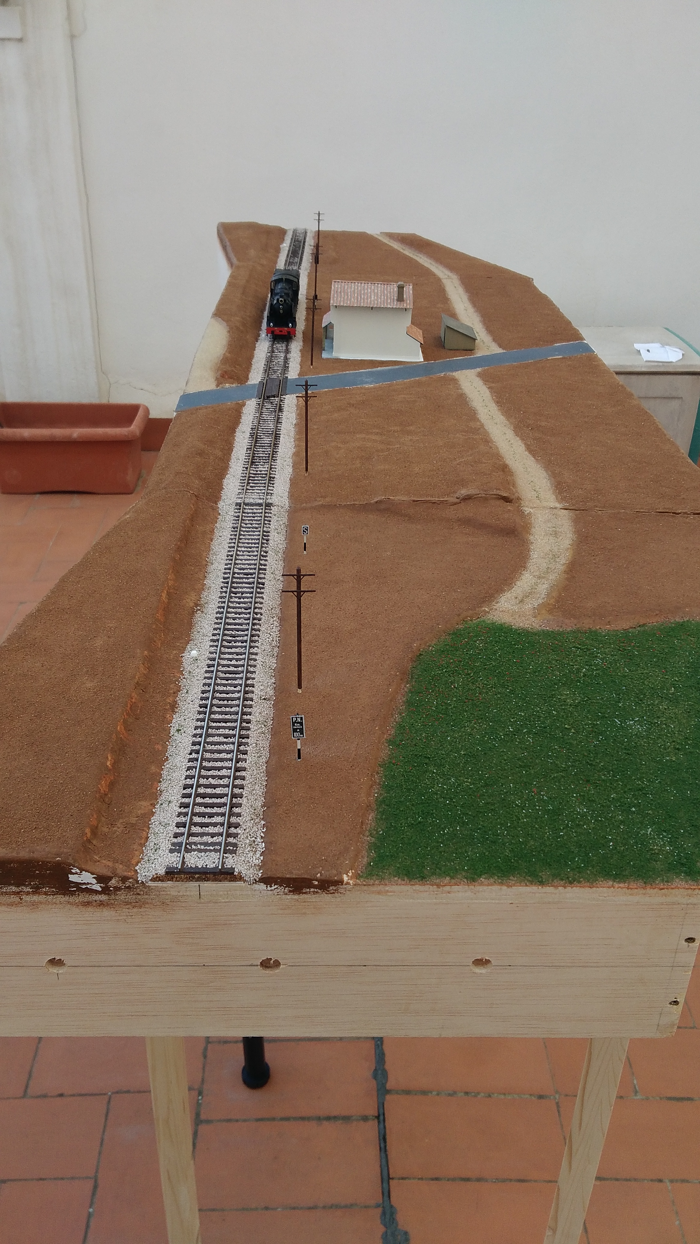

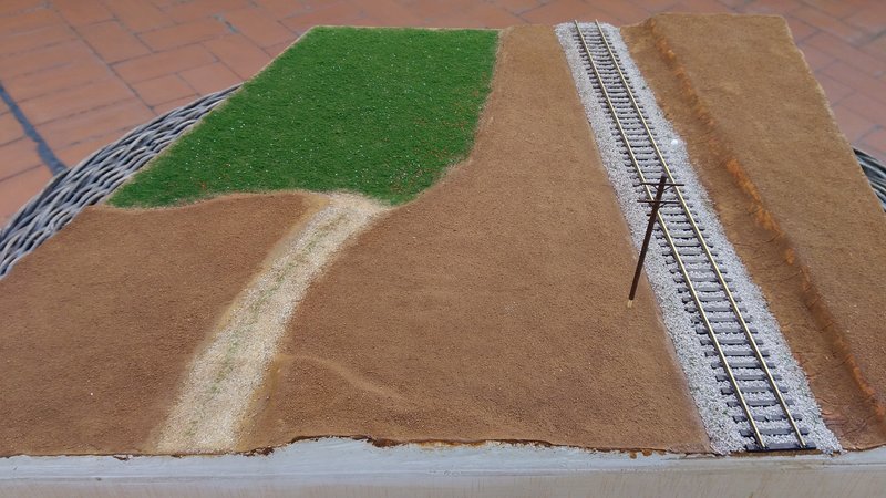

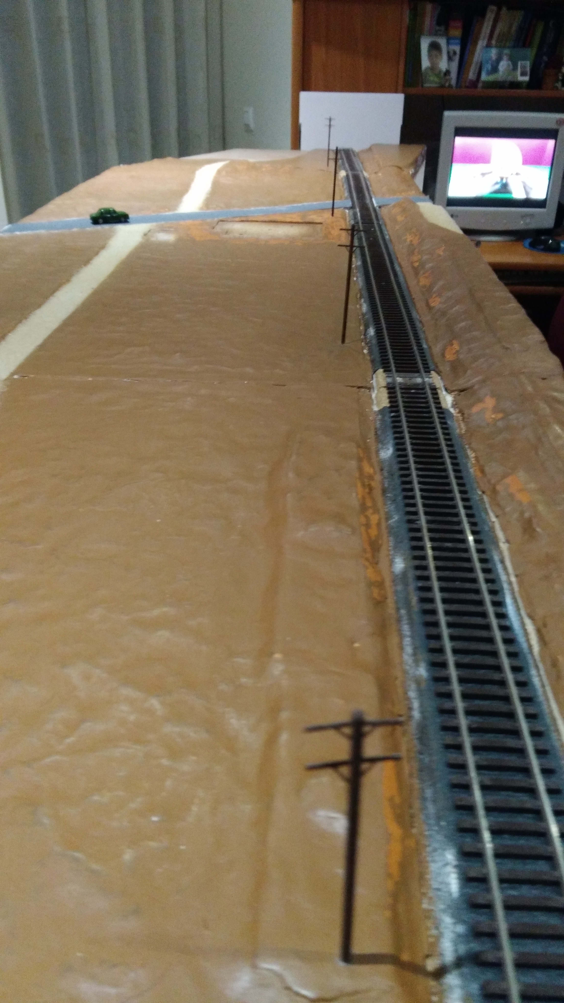

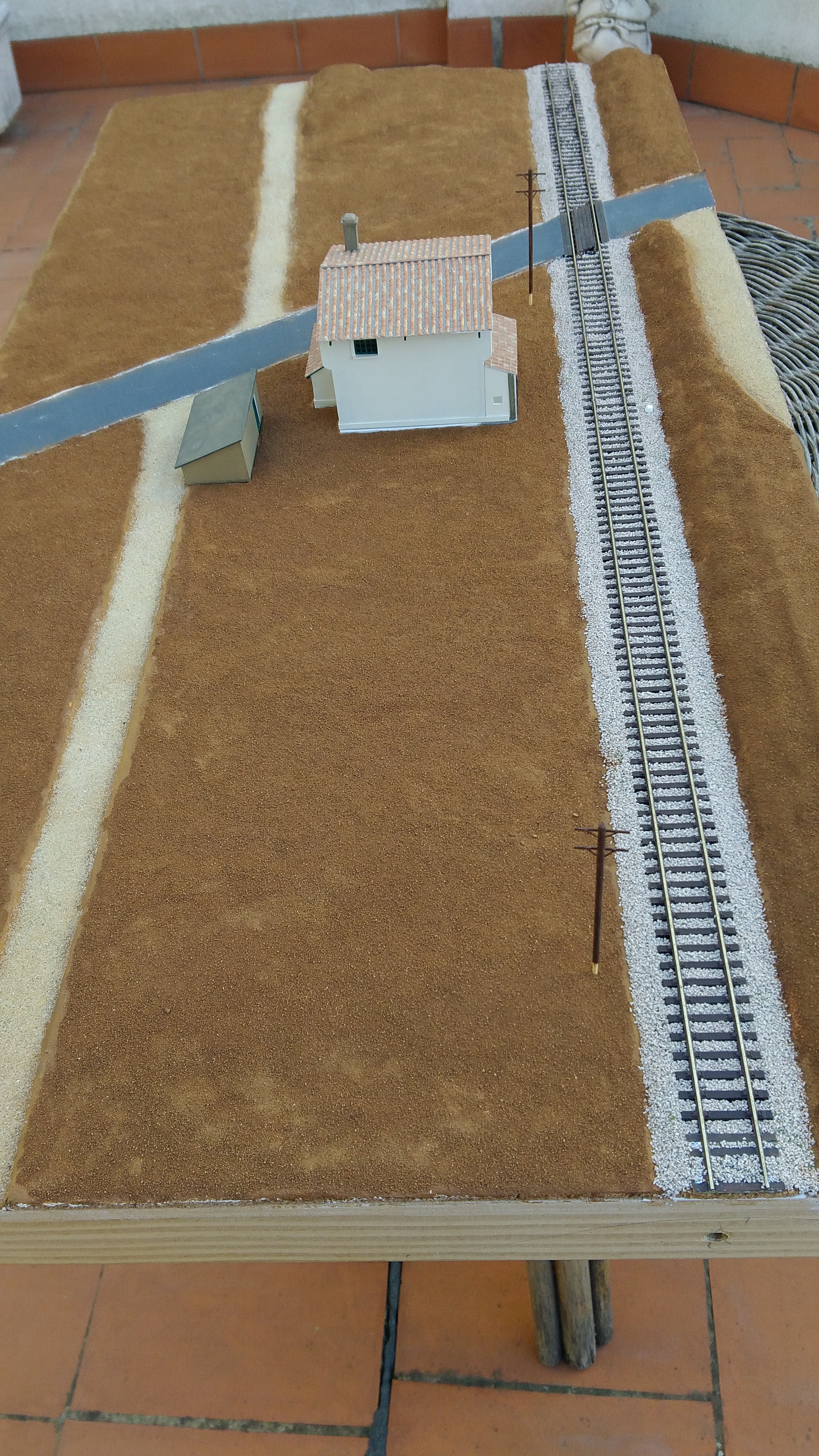

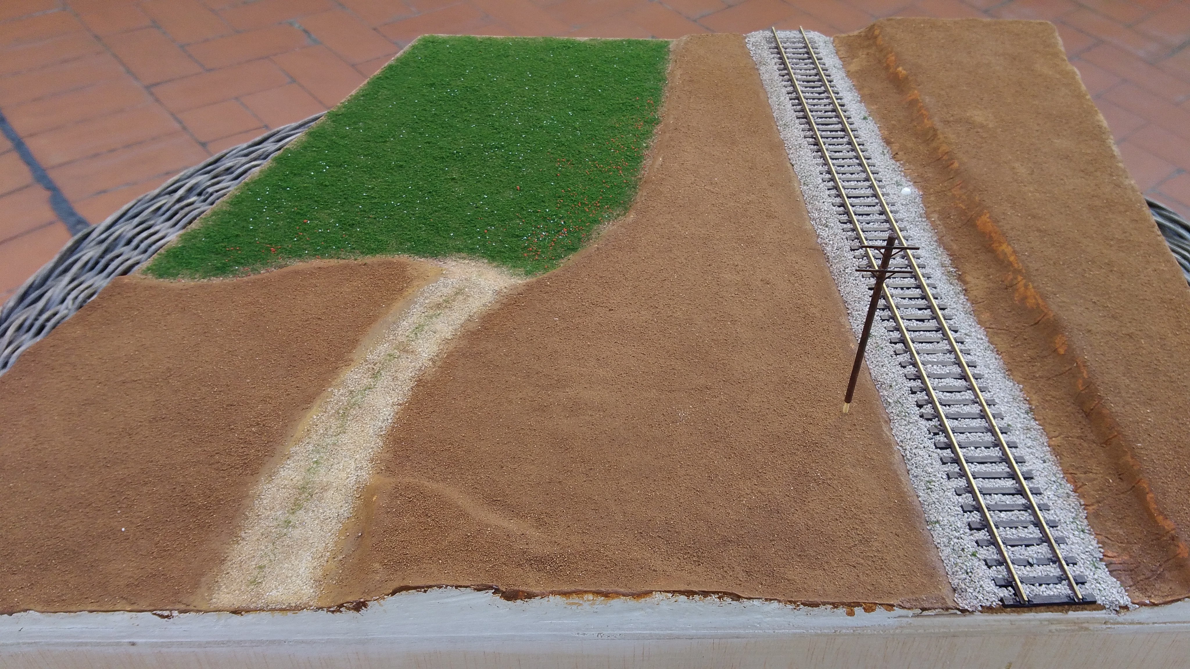

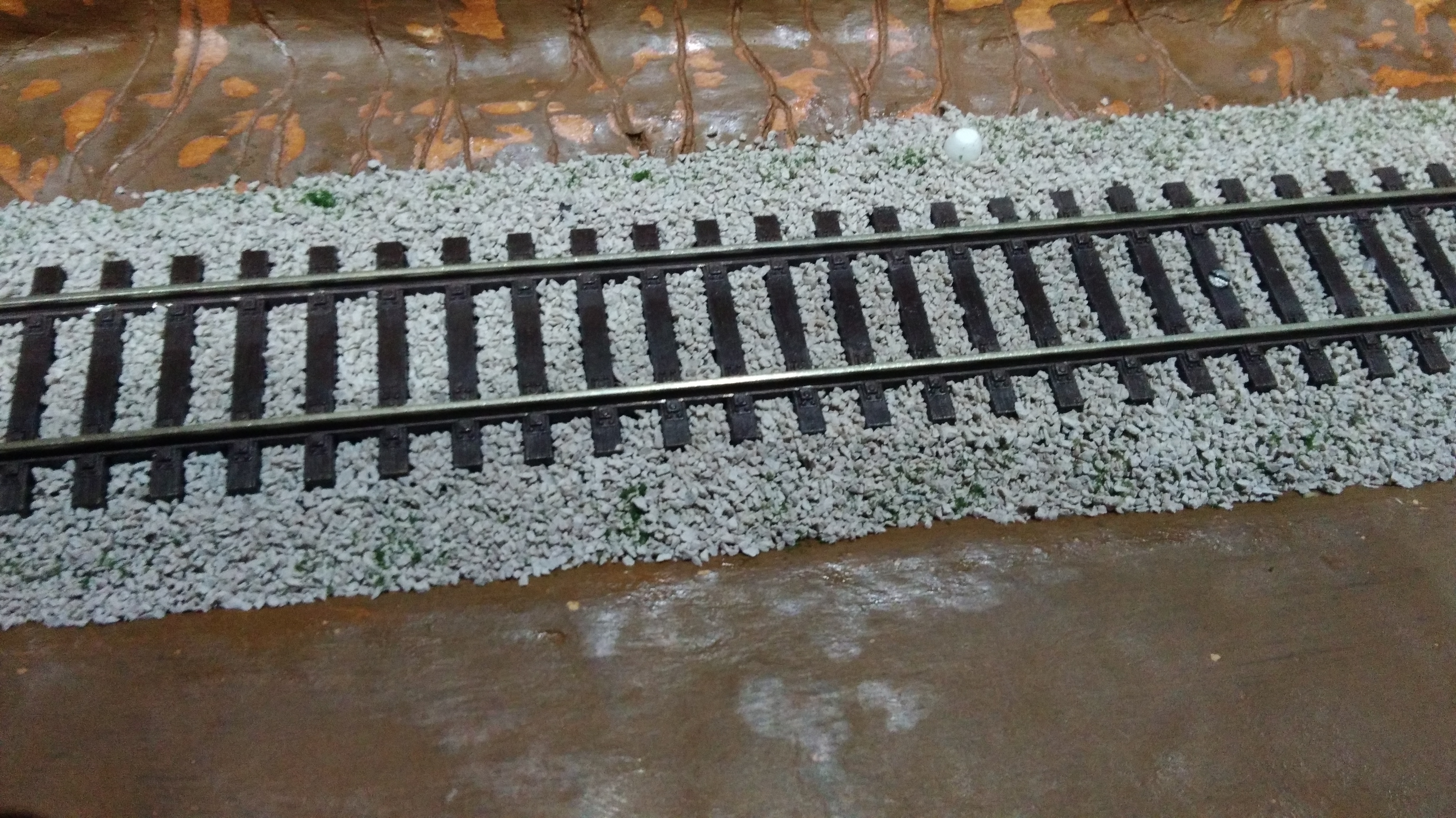

Unas fotos de las últimos avances que he ido haciendo estos meses, que el hilo lo tengo muy abandonado.
Jesús.
Mensajes: 434
Ubicación: San Sebastián
Registrado: 26 Sep 2008 09:05
precioso me encanta
Mensajes: 156
Registrado: 20 May 2009 12:10
Va tomando muy buen aspecto. ¡Ánimo!
Mensajes: 1367
Registrado: 19 Oct 2012 13:57
Te ha quedado muy bien el balasto.

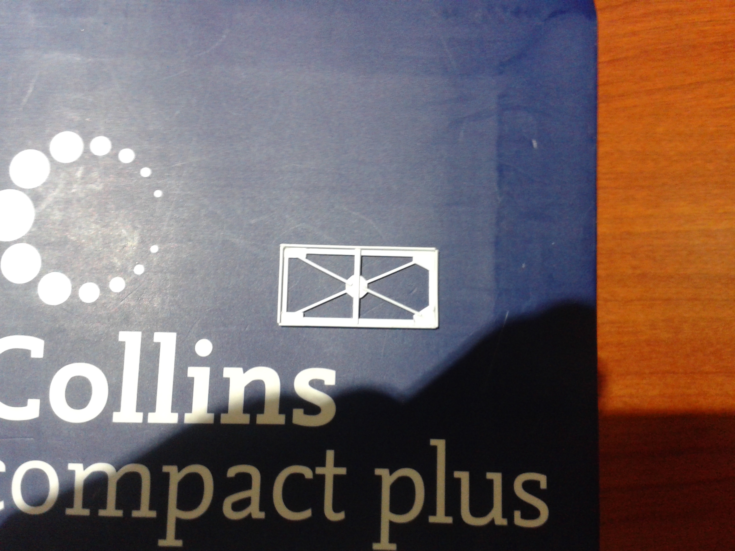

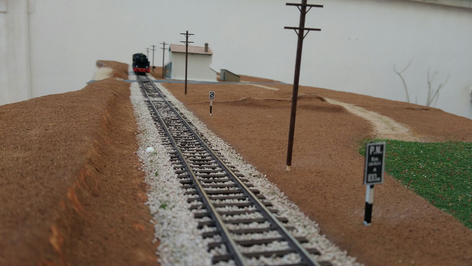

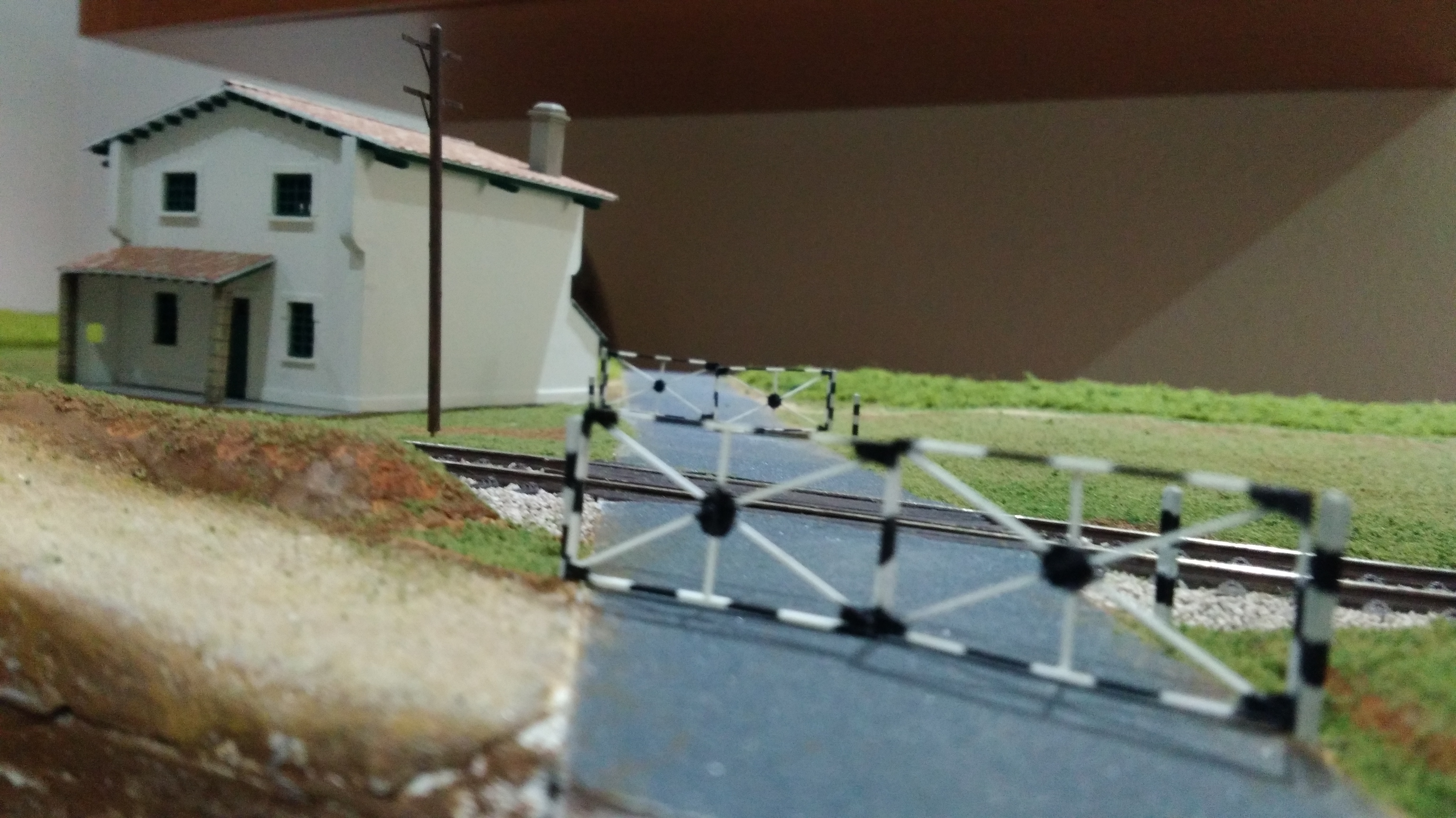

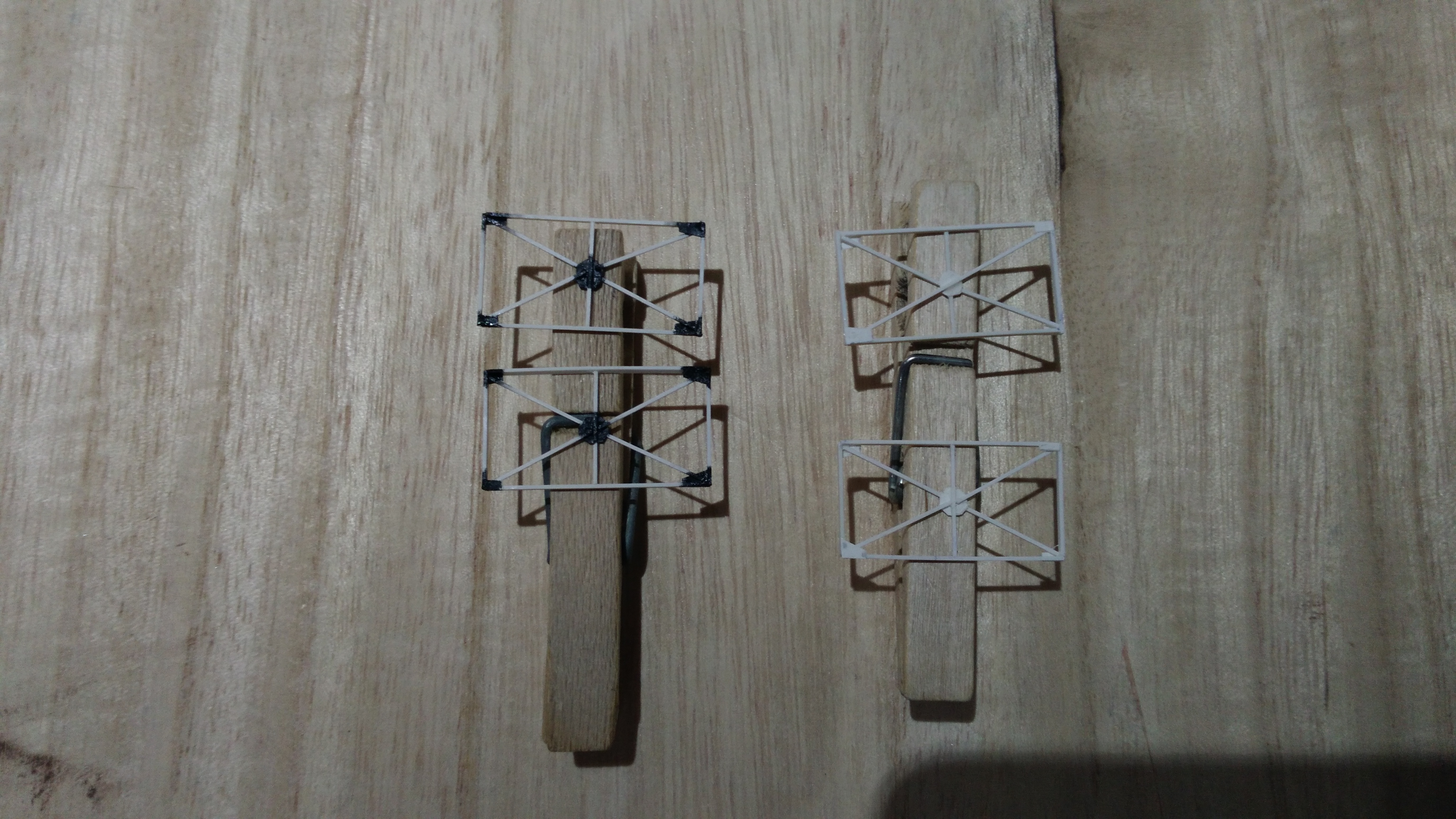

Subo lo último que he hecho estos últimos dias.

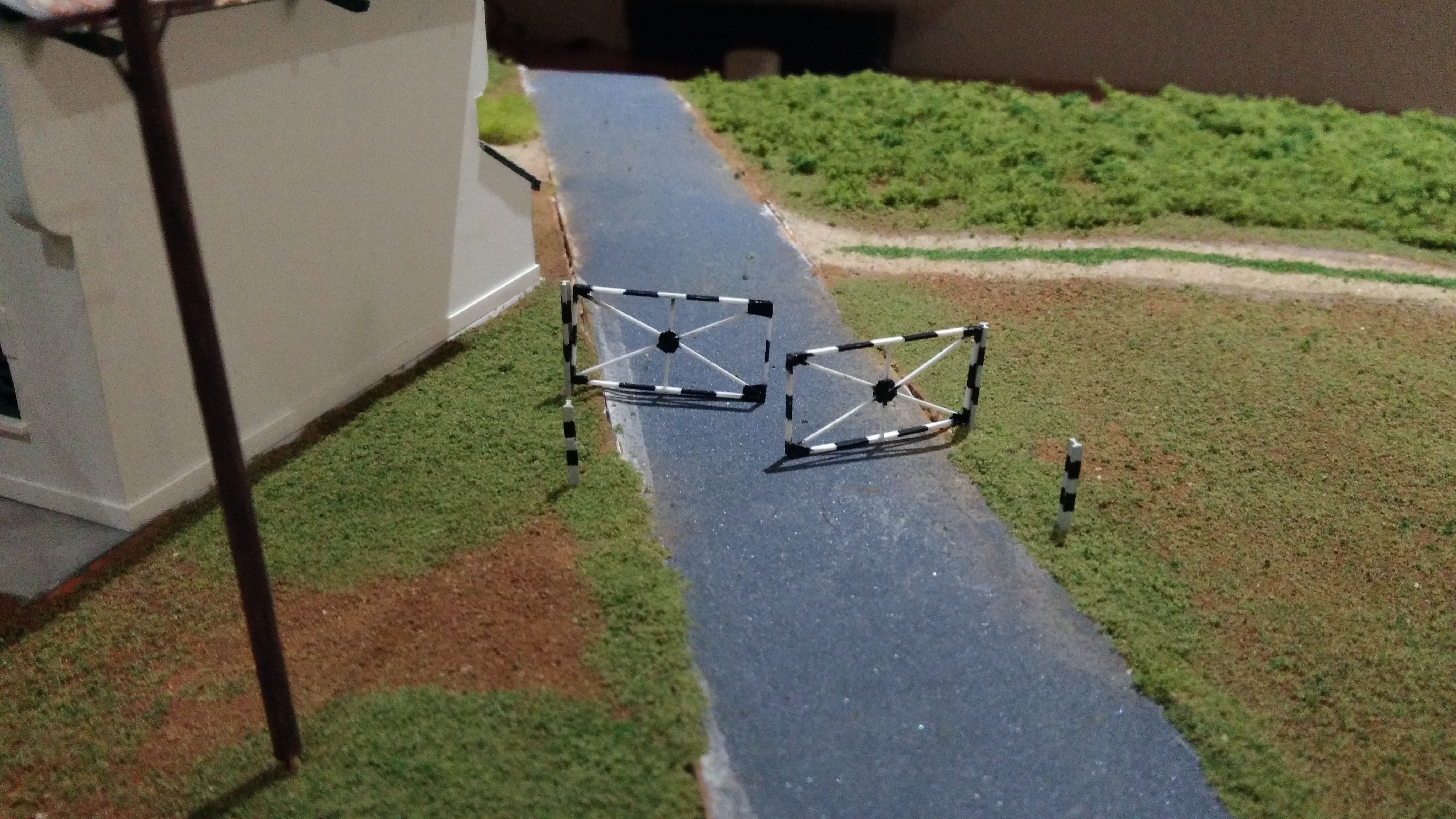

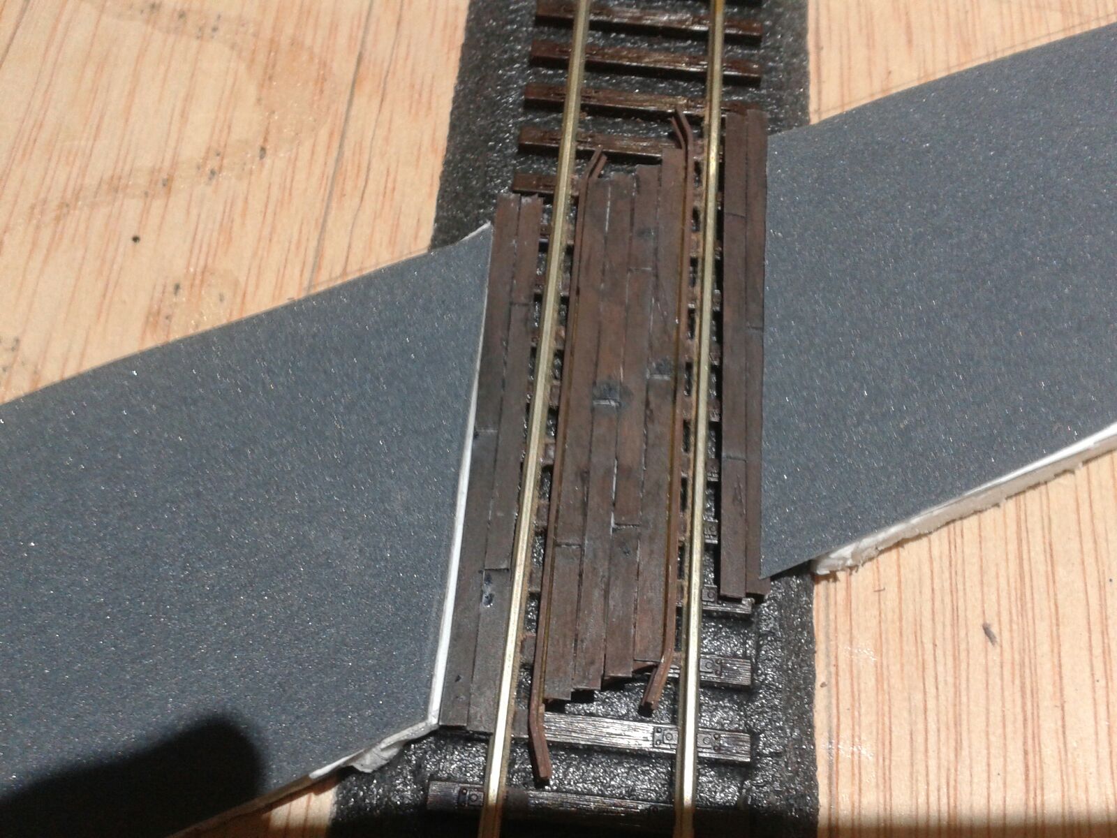

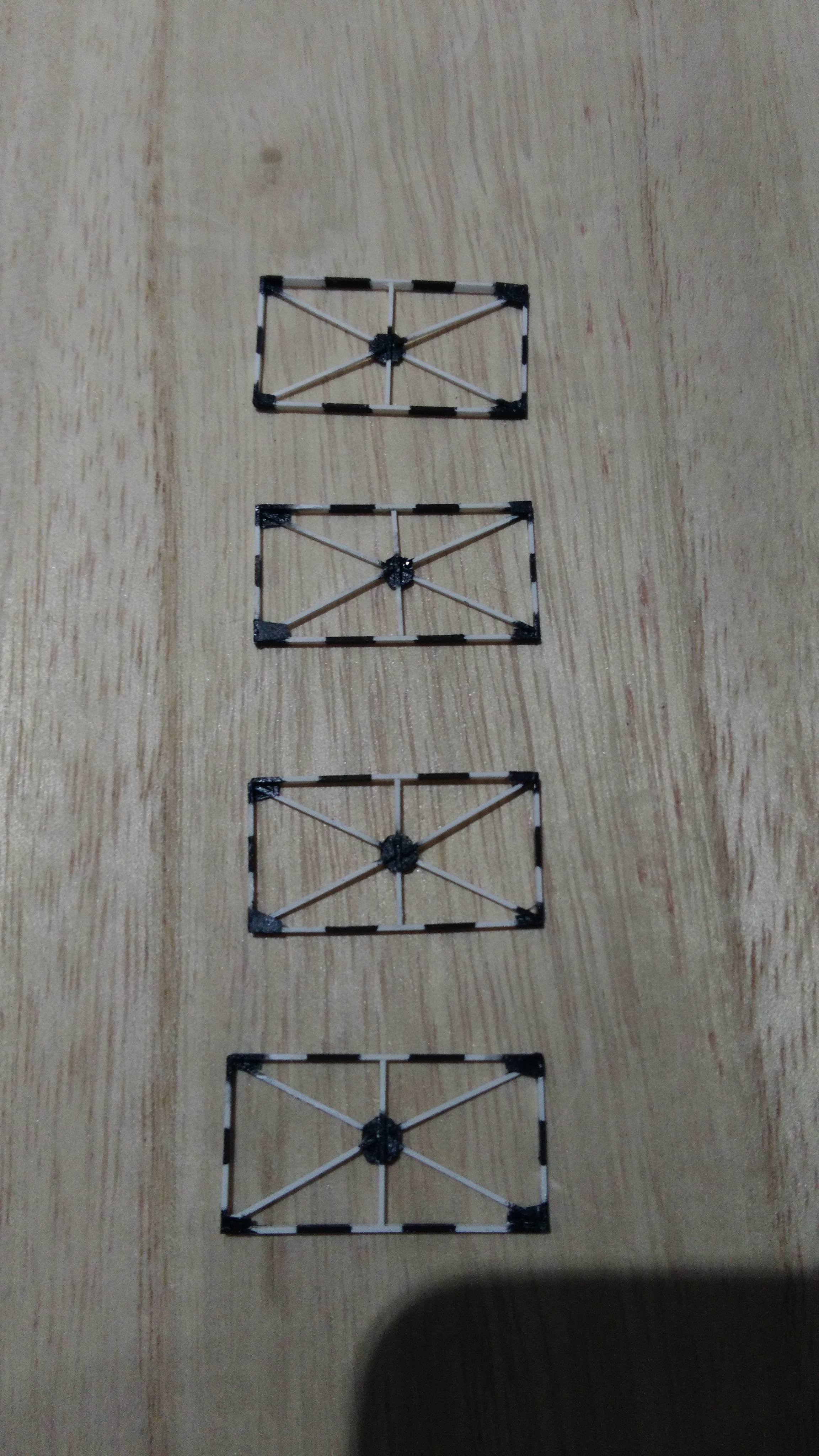

Pruebas para ver como quedan los postes (5 en total), las señales de distancia a paso a nivel y silbar, realizadas por CdeA (gracias compi ;) ), y las puertas del paso a nivel (todo un reto para la paciencia).
Jesús
Vista general del conjunto
Las puertas en fase de pintura
Las puertas finalizadas en su fase de pintura

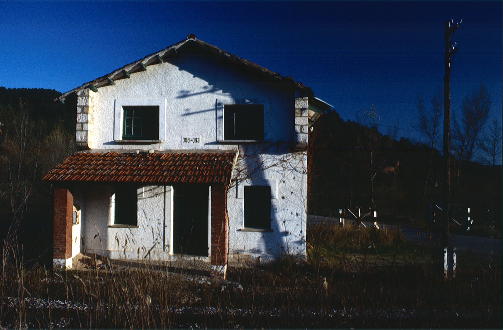

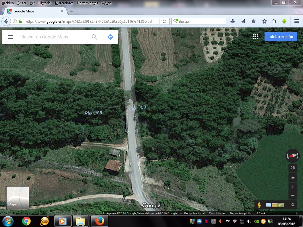

Está se me había olvidado ponerla.
Aqui se ven a la derecha de la foto, aunque no muy claramente, las puertas del paso a nivel.
La foto no es mia. Bajada de internet

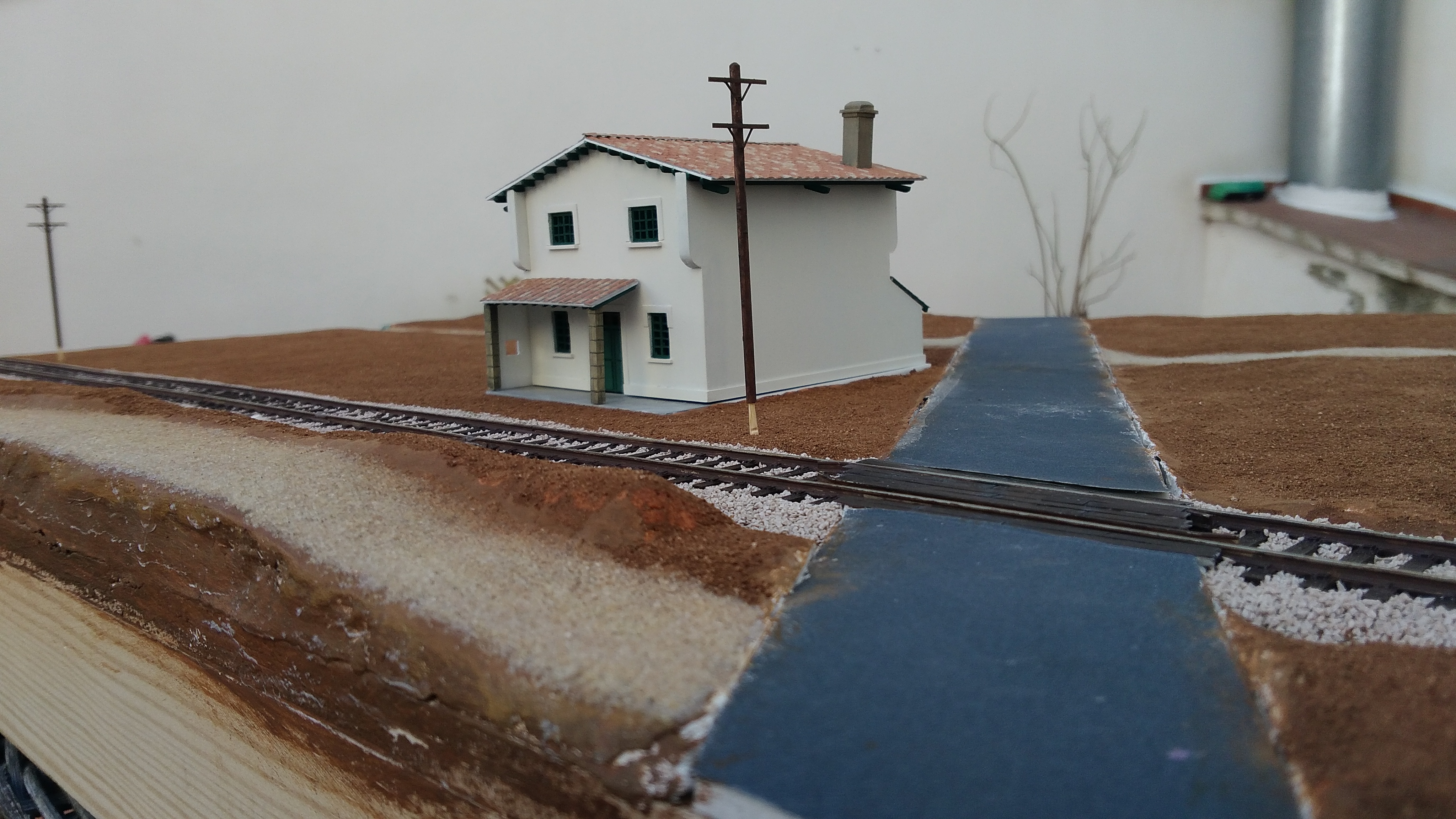

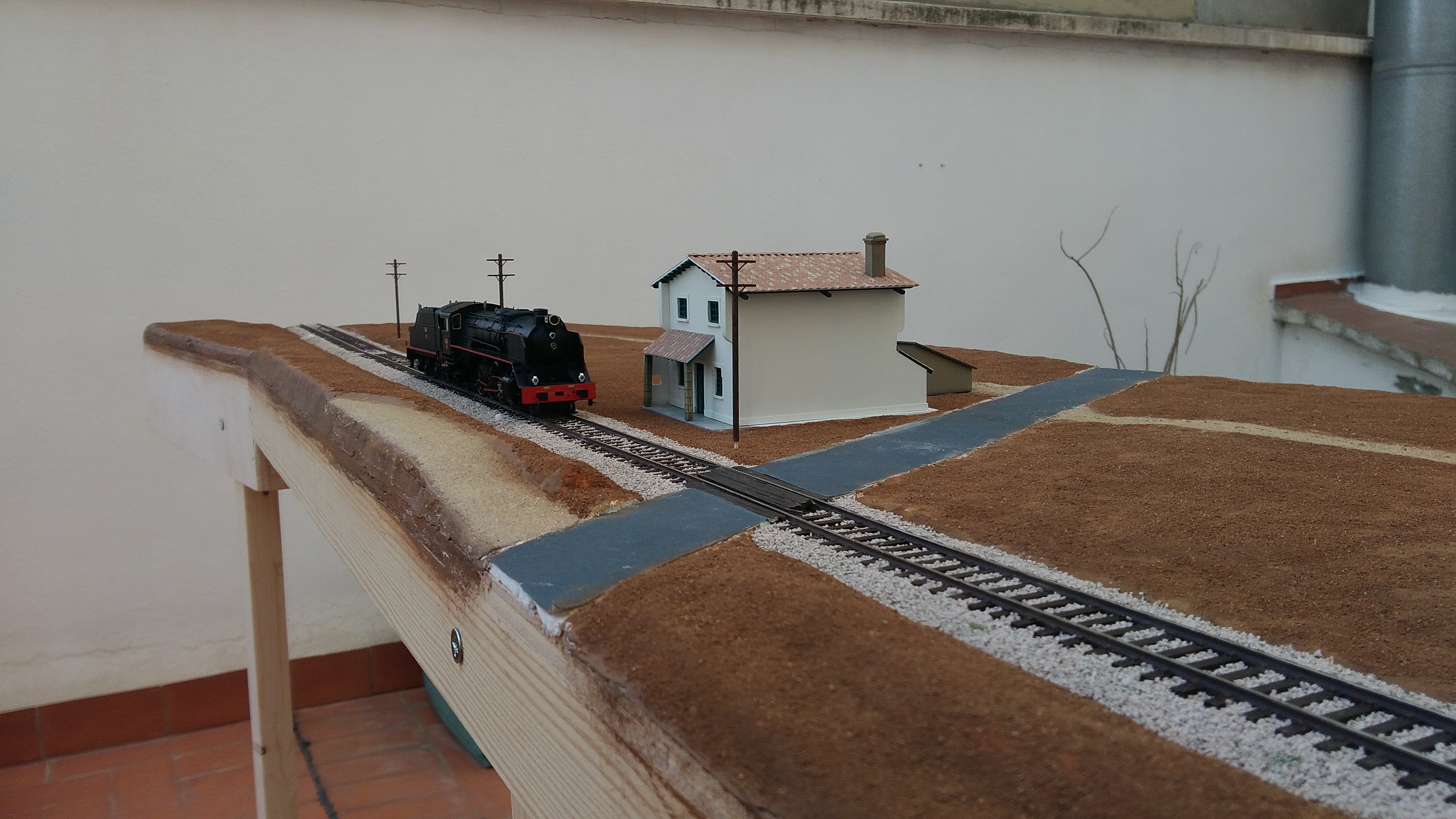

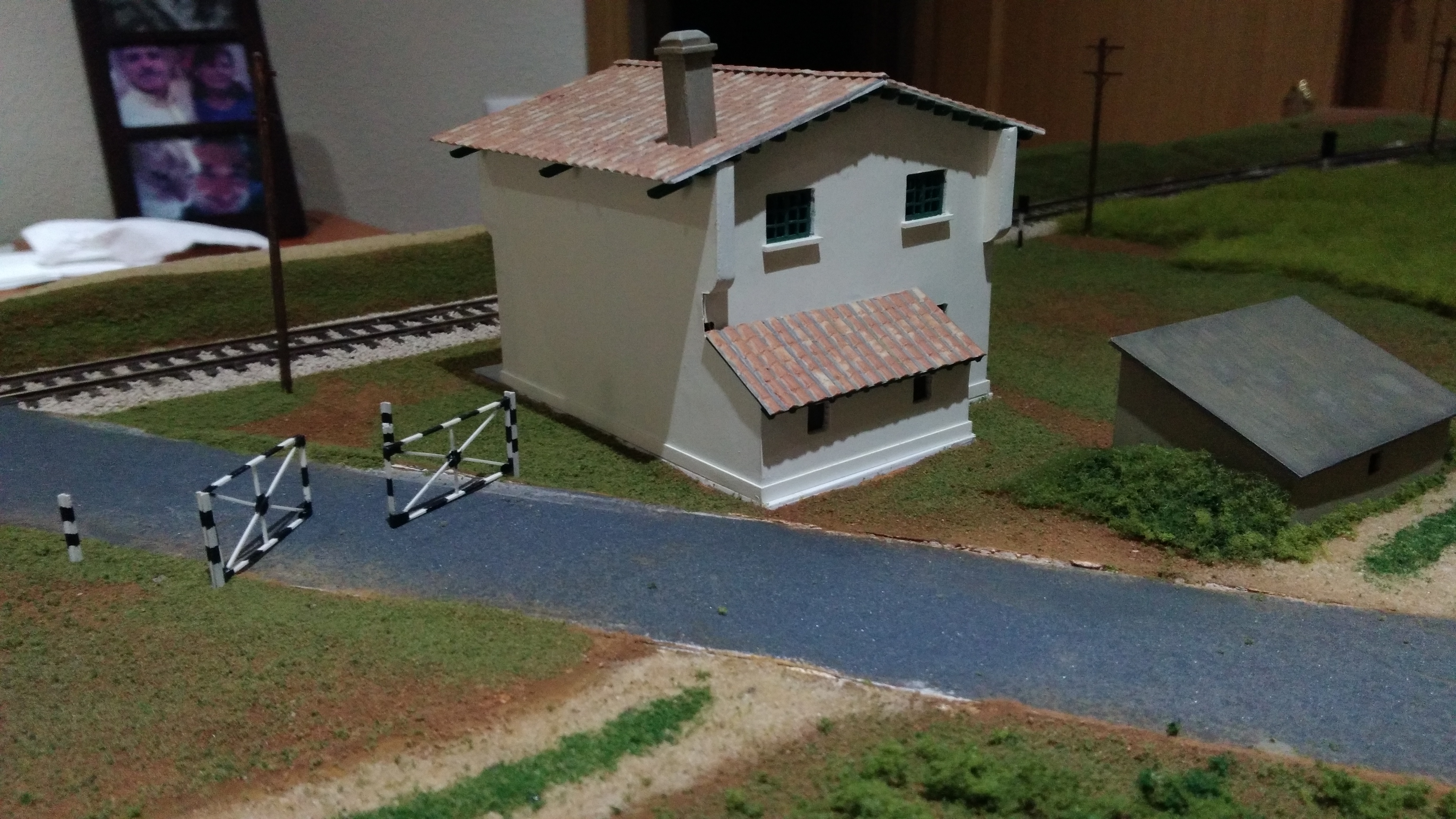

Mensajes: 359

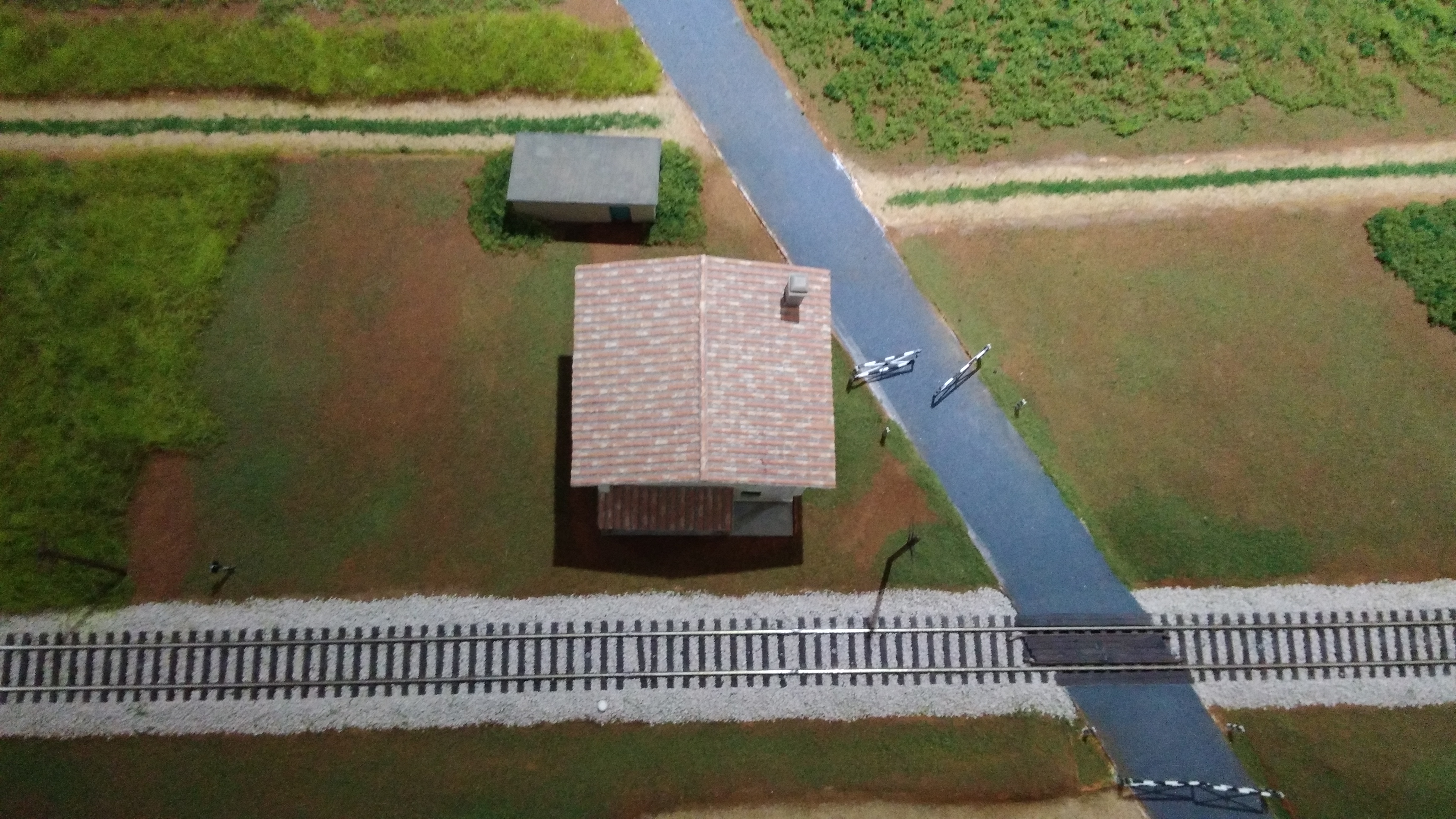

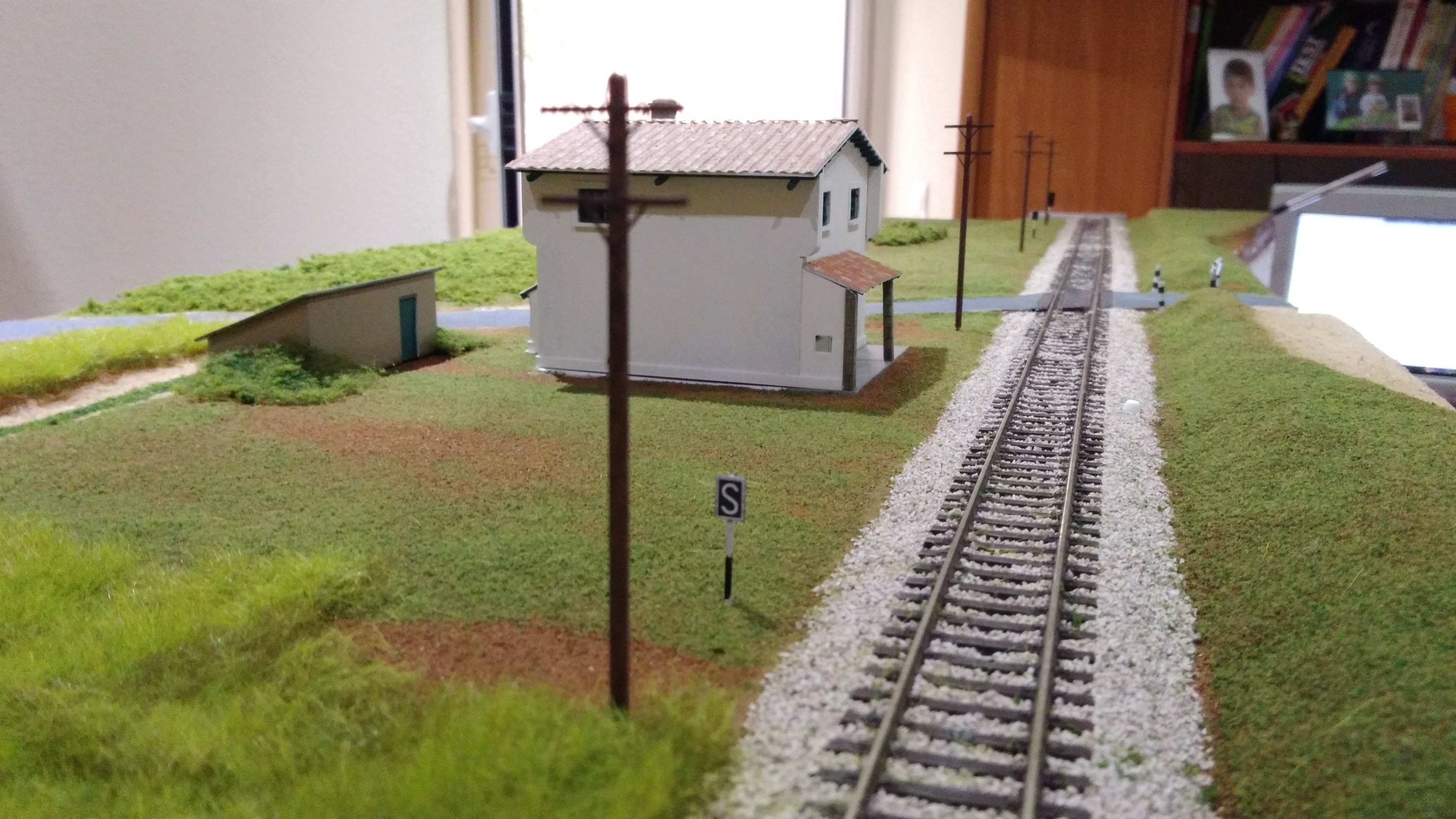

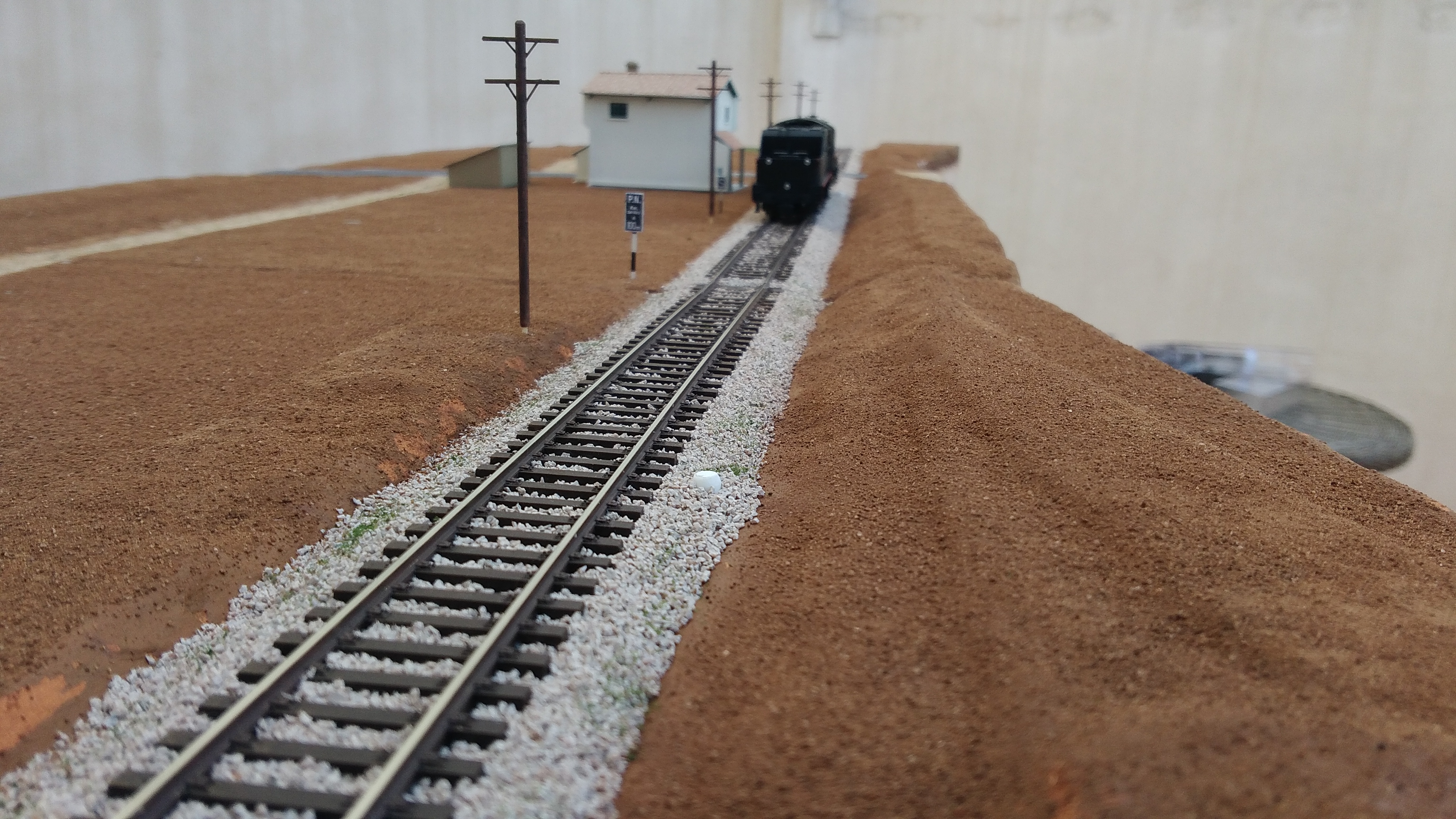

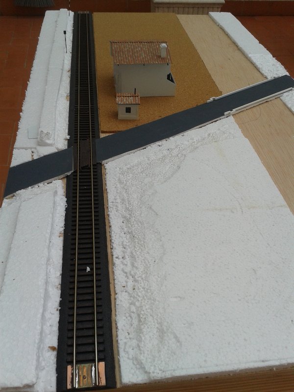

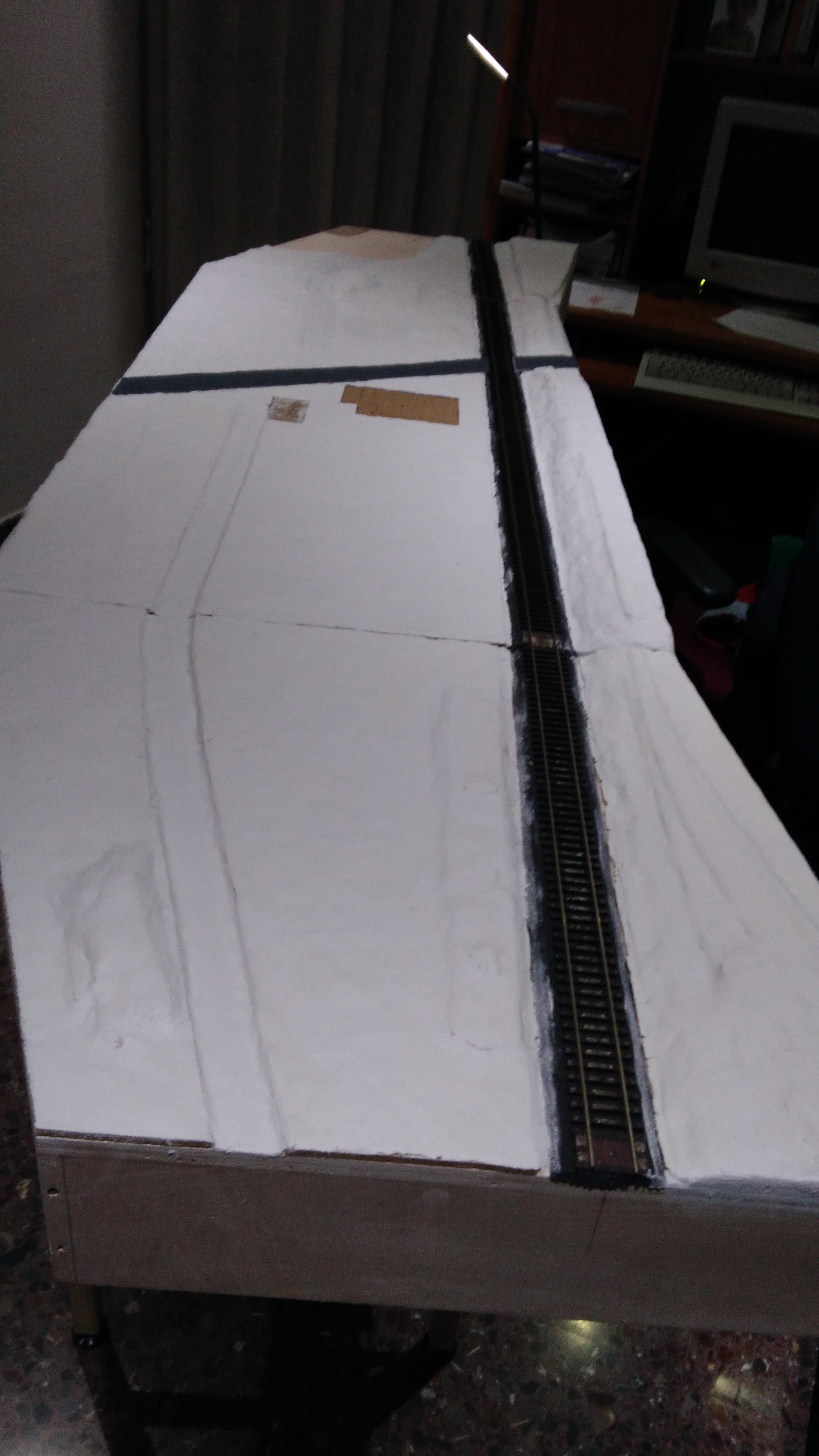

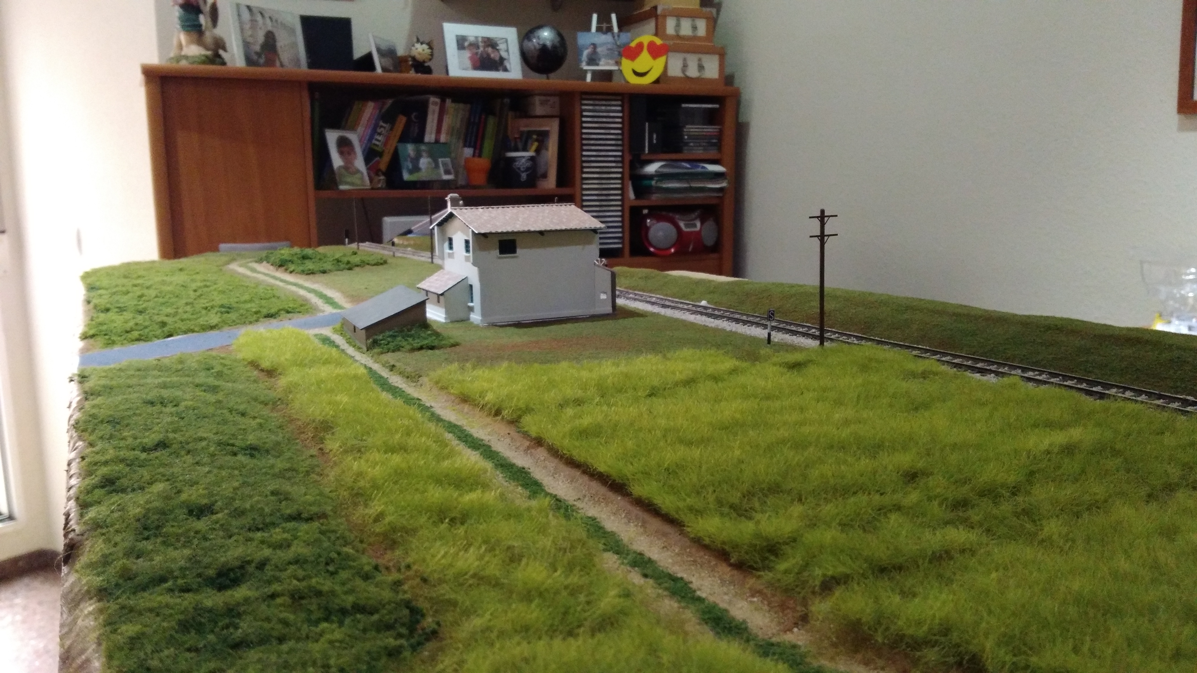

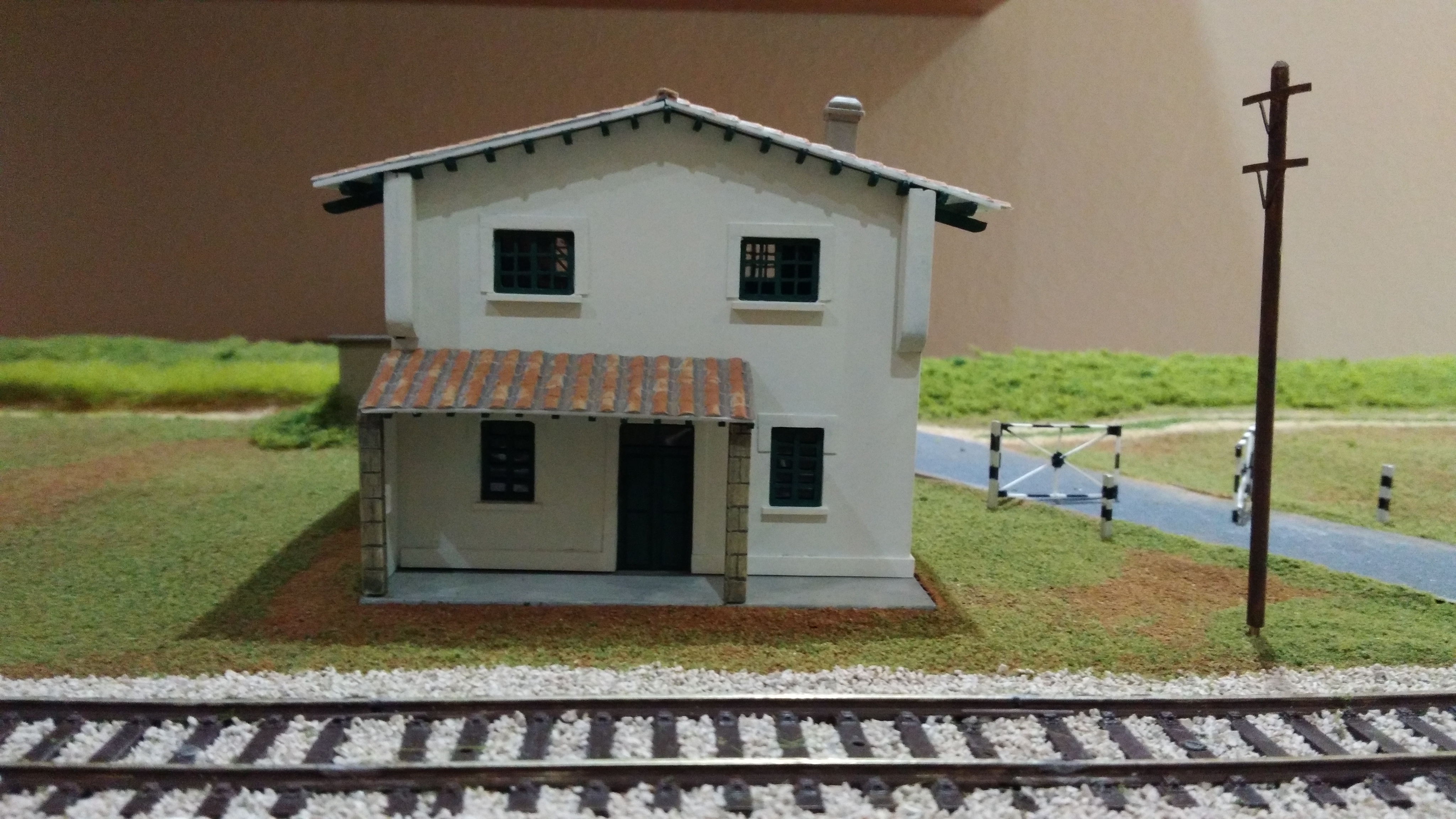

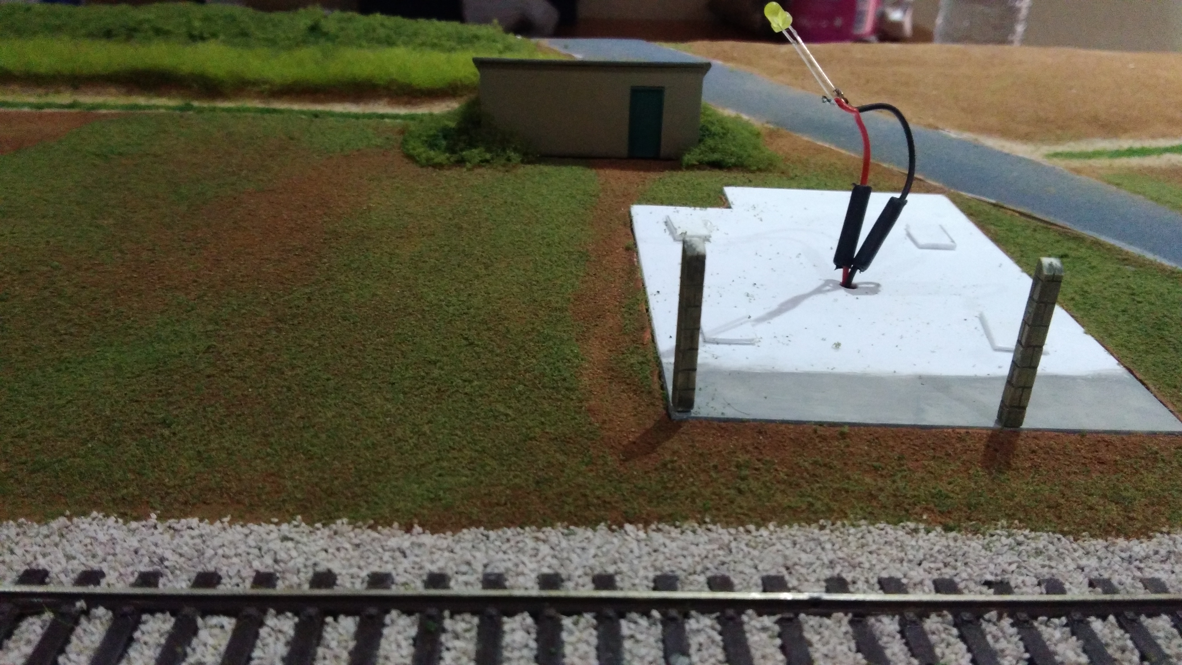

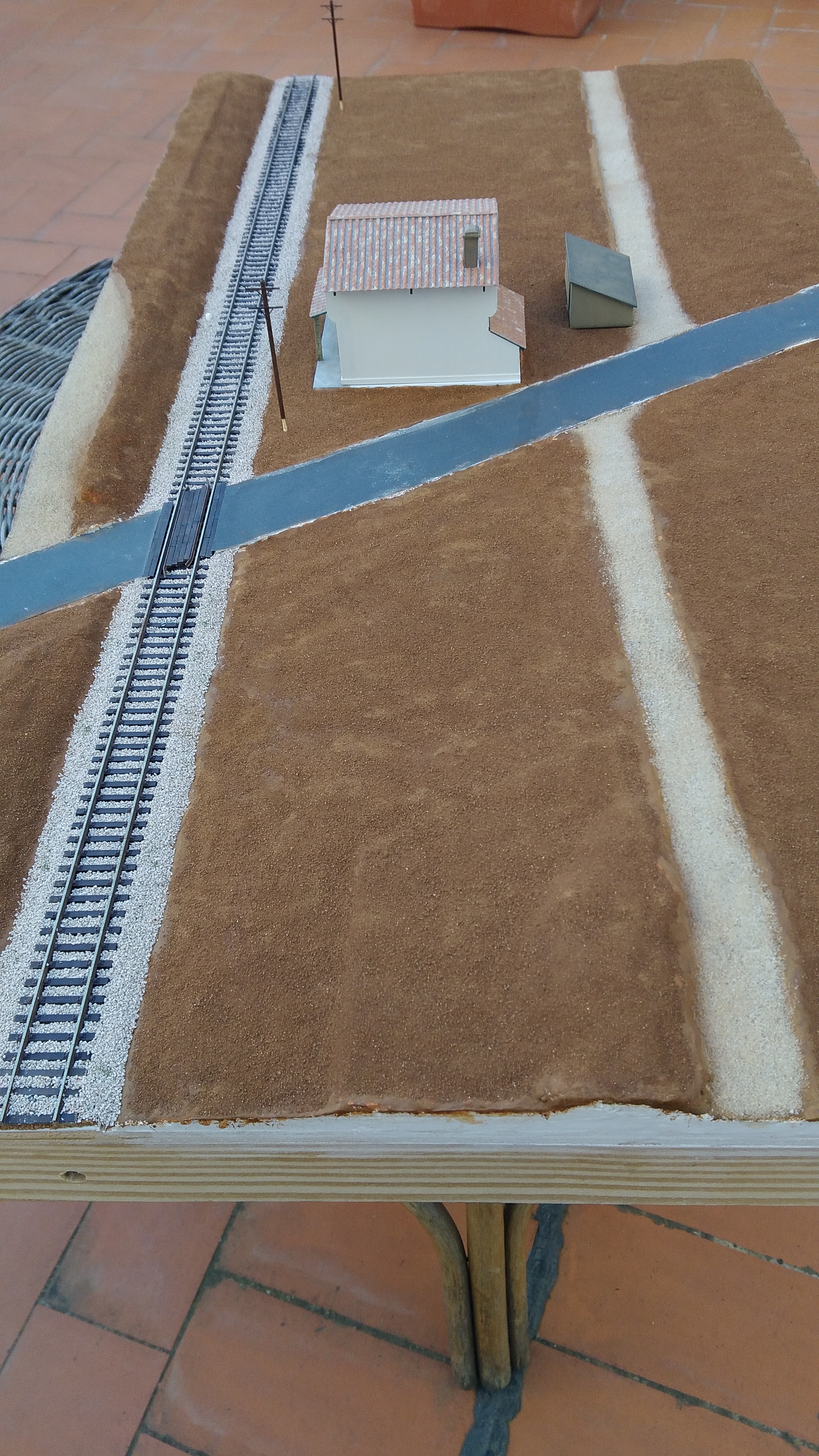

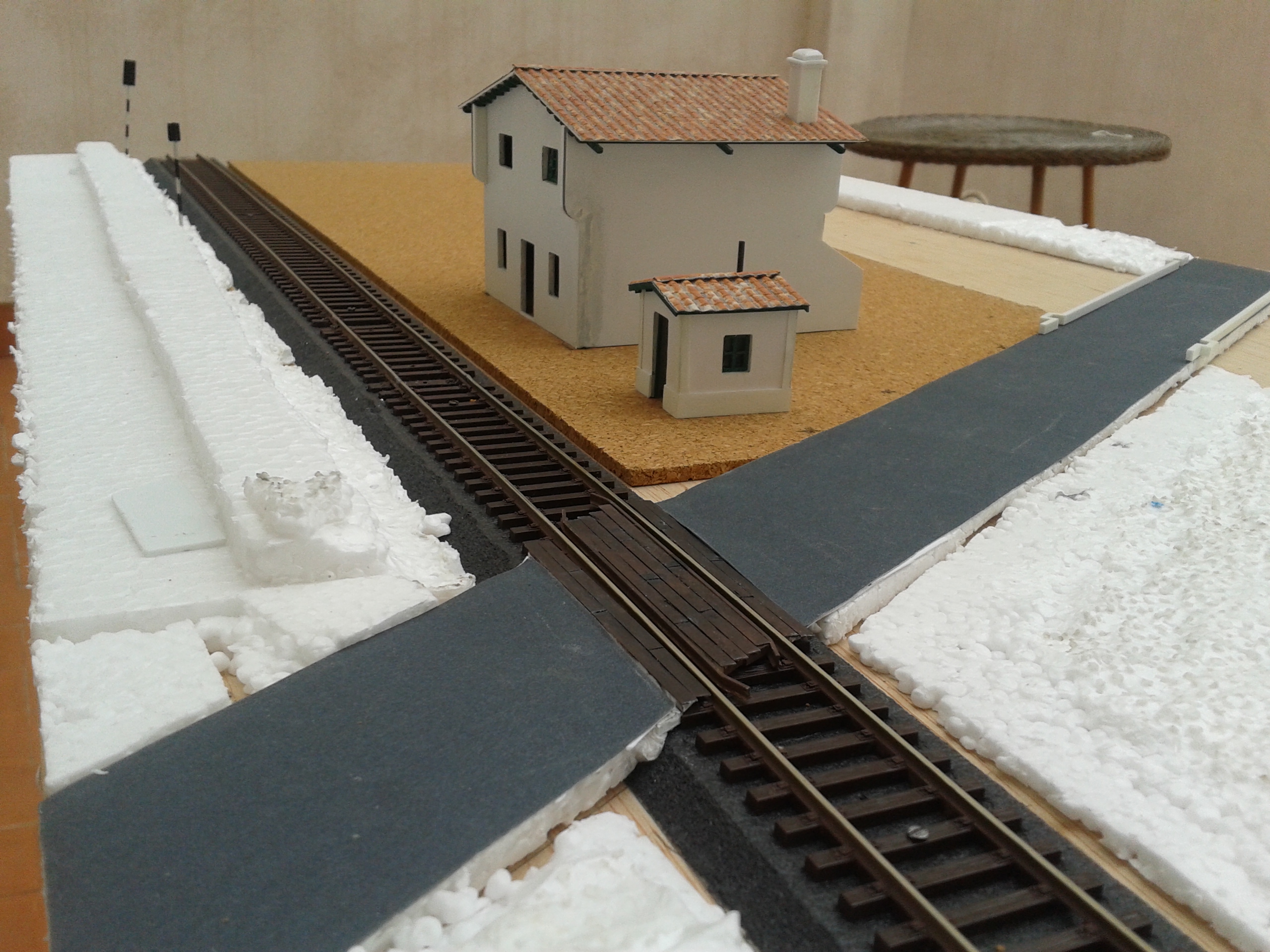

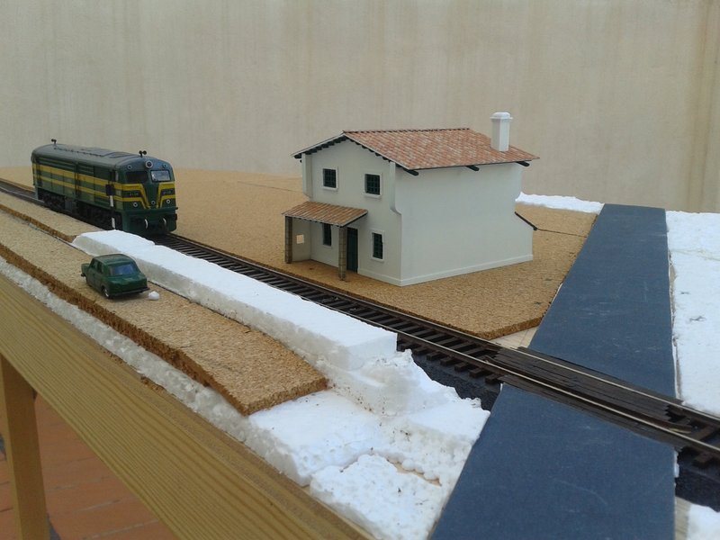

Os dejo algunas fotos de como se encuentra el módulo que representa el paso a nivel.
Ni los edificios, postes y señales están pegados todavía.
Jesús.
Mensajes: 632
Registrado: 19 Abr 2016 16:00
Me gusta, me gusta.
Todo el conjunto está bien proporcionado. Los campos, muy bien representados. Seguro que una vez acabado quedará precioso.
Quizás solo le echo en falta un poco de envejecimiento del edificio principal, pero por ahora, lo veo muy bien.
OG22
Mensajes: 359
Hola OG22
Me alegro que te guste.
Aún queda mucho trabajo por hacer. La vegetación hay que detallarla más, hacer el arbolado del fondo....
Con respecto al envejecimiento, es una de mis grandes asignaturas pendientes, por no decir lo que más miedo me da, aunque soy consciente de que el aspecto actual no es de lo más realista. Algo haré.
