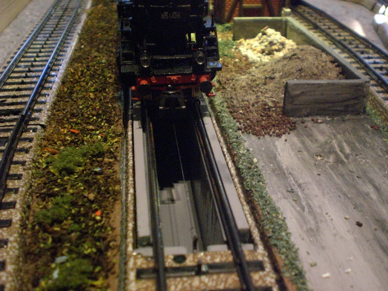

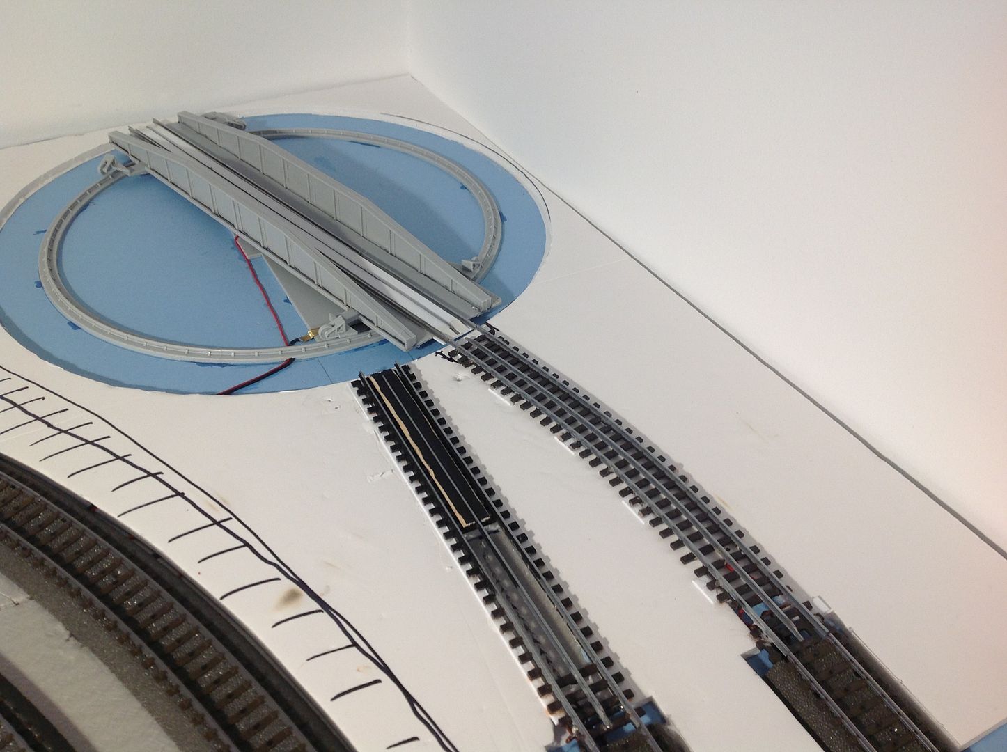

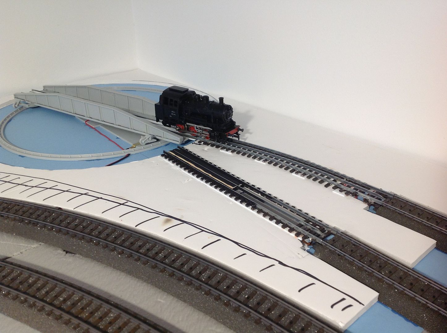

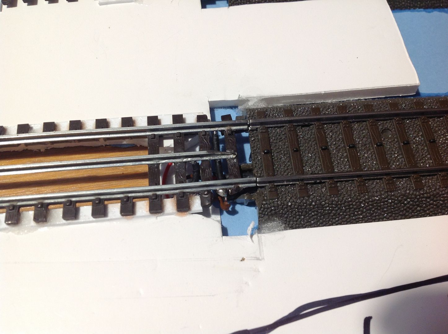

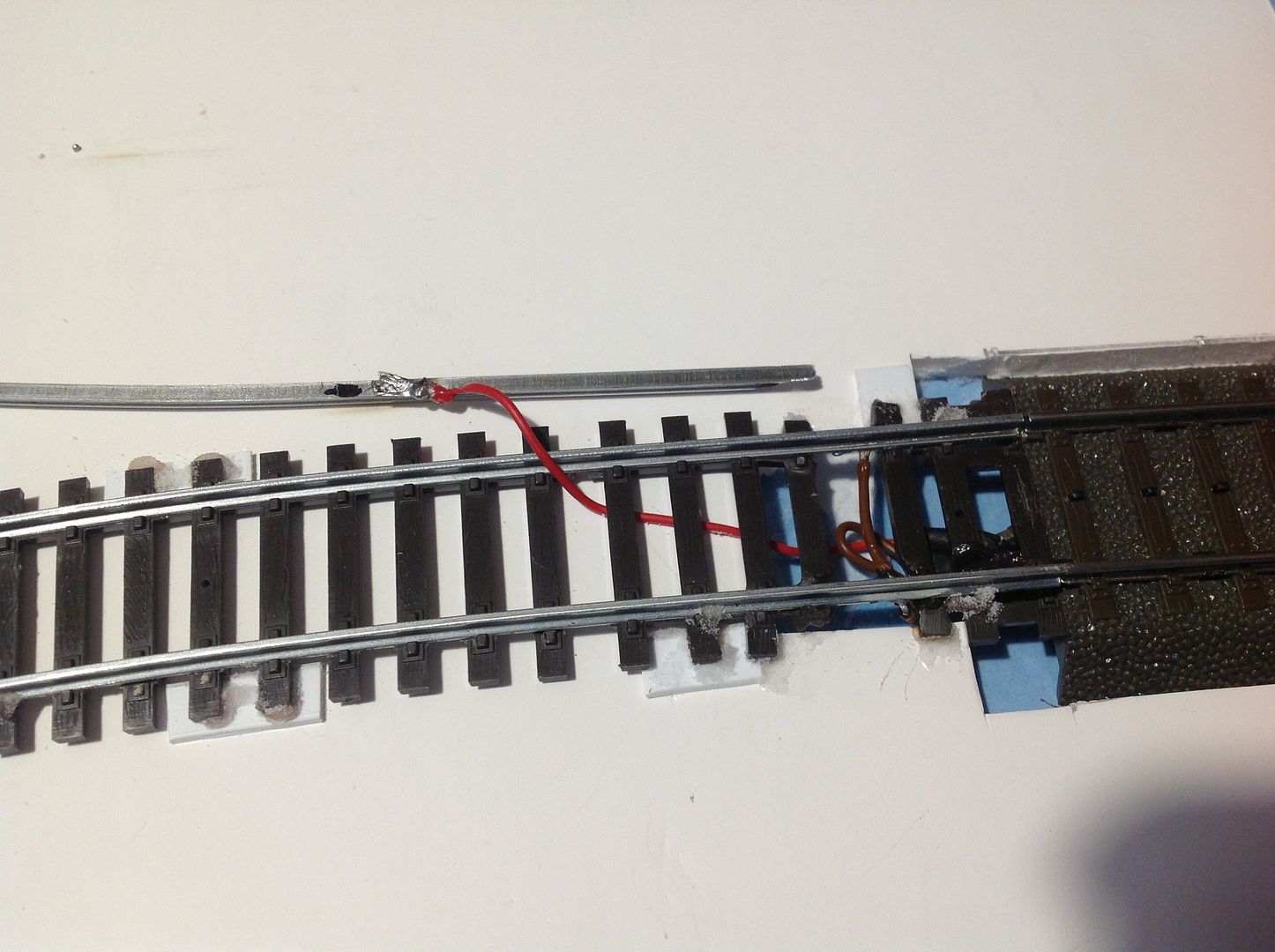

Antes de terminar de montar el puente, necesito fijar la segunda vía de acceso al mismo.
Se trata también de un tramo recto de vía de “Salvat-Ibertren” convertido en vía flexible por el procedimiento de cortar los tirantes de plástico que unen unas traviesas a otras. Una vez seccionados, la vía se puede curvar a voluntad. Una vez curvada, procedemos a pegarla a la superficie de cartón pluma, elevada un milímetro sobre trocitos de Evergreen, con cianoacrilato “acelerado” con bicarbonato. Como todos sabéis, el CA es un pegamento muy divertido que, cuando necesitas reposicionar una pieza se fija de inmediato, pero, cuando quieres que se fije rápidamente, tarda una eternidad. Lo primero no tiene remedio, pero lo segundo se puede arreglar. Una vez colocada la vía sobre sus calzos previamente “untados” de pegamento, procedemos a espolvorear bicarbonato corriente sobre las zonas a pegar mientras con la otra mano fijamos la pieza en su sitio. ¡Atención!, cuando el bicarbonato toca el cianoacrilato, el pegamento se cura instantáneamente quedando duro como una piedra. Todo el bicarbonato que se “moje” se endurece también, por lo que éste no es un sistema nada limpio. Eso si, si queremos fijar de forma rápida y muy eficaz, sin demasiada necesidad de limpieza, es la caña.
Antes de fijar la vía, he unido eléctricamente ambos carriles con un cablecito soldado por debajo y lo he conectado al retorno de la vía C. También he soldado otro cable a la línea de pukos y lo he sacado entre las traviesas del tramo nuevo para soldarlo al tercer carril. Como veis soy un completo patán soldando, pero, en fin, al menos no se despega. ;)
Como tanto las traviesas como la mayor parte de los carriles y, por supuesto, las soldaduras, van a quedar debajo de una gruesa capa de fango negro, no pasa nada por lo cutre del acabado en este punto.

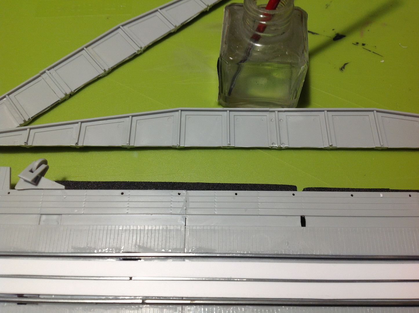

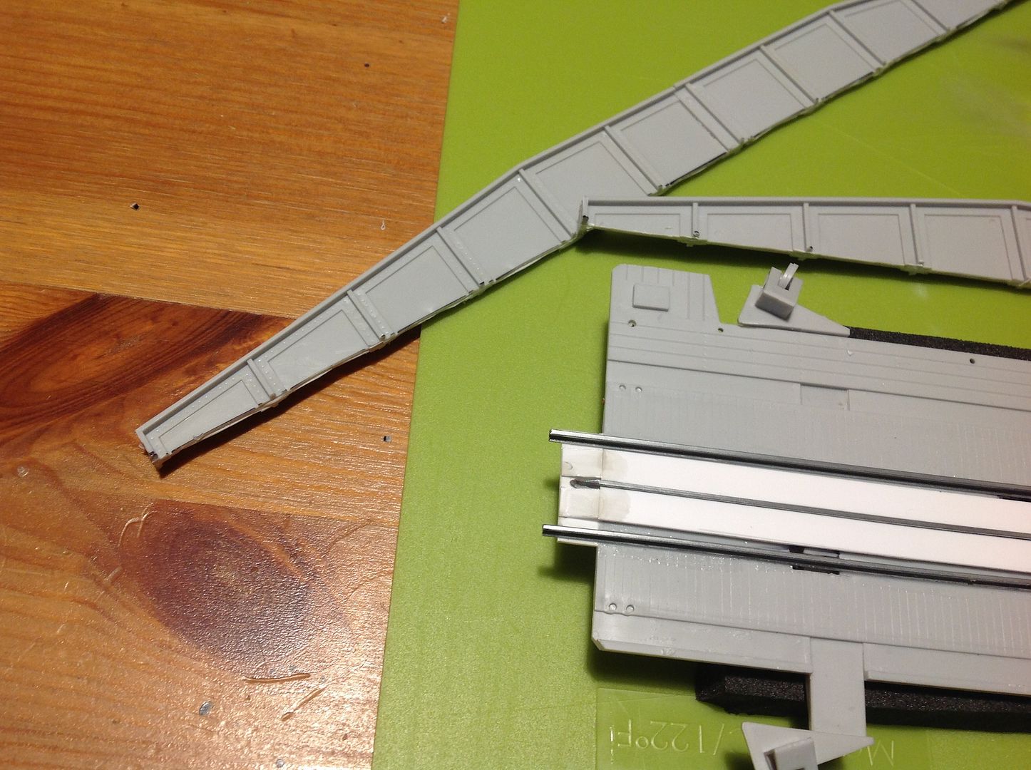

Respecto al puente, una vez convencido de que las vigas laterales se tienen que quedar por motivos estructurales, lo que he hecho es rebajarlas un poco en altura. Las fotos que he visto del puente de Delicias muestran unas vigas bastante más bajas que las de Dapol, de modo que les he quitado unos 6 mm de altura. Siguen siendo un pelín grandes, pero, en mi opinión, quedan bastante mejor.
No es fácil cortar el plástico, que es muy grueso, pero lo he hecho por el método de ir marcando repetidas veces con una cuchilla hasta debilitarlo y luego doblarlo para hacerlo partirse en línea recta. La clave es ir con paciencia y mucho cuidado.
En esta última foto podéis ver una veteranísima Br 89 probando la continuidad eléctrica y estructural del puente. ¡Funciona!

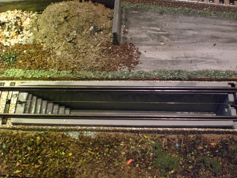

Por cierto, hay ingeniosas soluciones por ahí adelante para el foso de escorias en tres carriles:
Mensajes: 804
Registrado: 25 Sep 2011 12:16
Gracias Carlos. Una alternativa muy chula. También he visto fosos con pukos muy largos que salen del fondo del foso, y otros con carretones móviles que acompañan al patín al pasar la loco sobre el foso.
Mi solución del carril sólido es menos estética, pero también muy segura, y, dado que no las tenía todas conmigo de que el montaje fuera a funcionar, me pareció la más recomendable.
Por el momento se va a quedar, aunque desde luego es, desde ya mismo, un área de mejora futura para la maqueta.

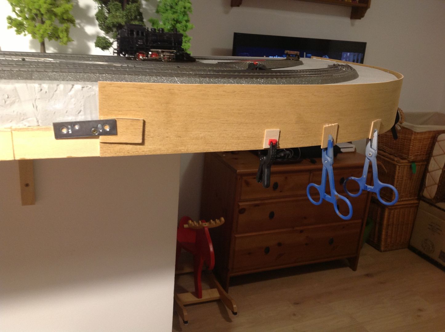

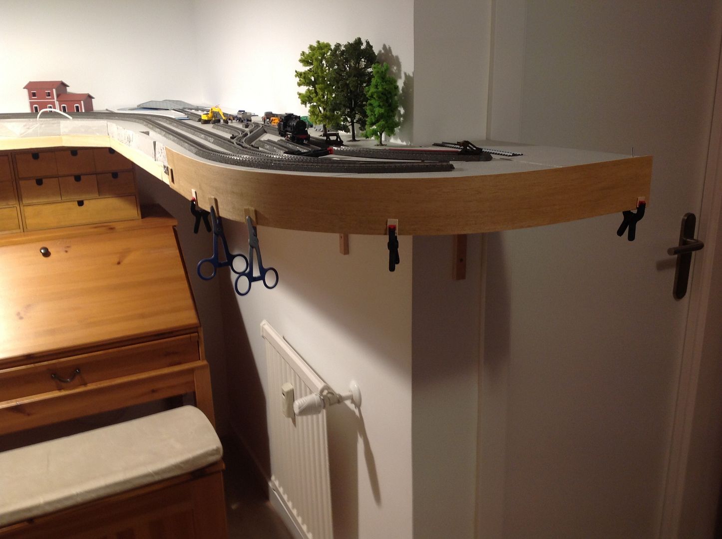

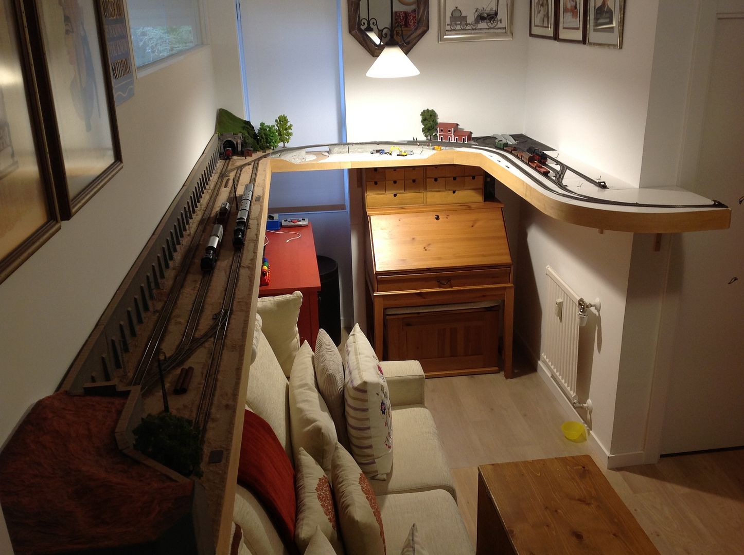

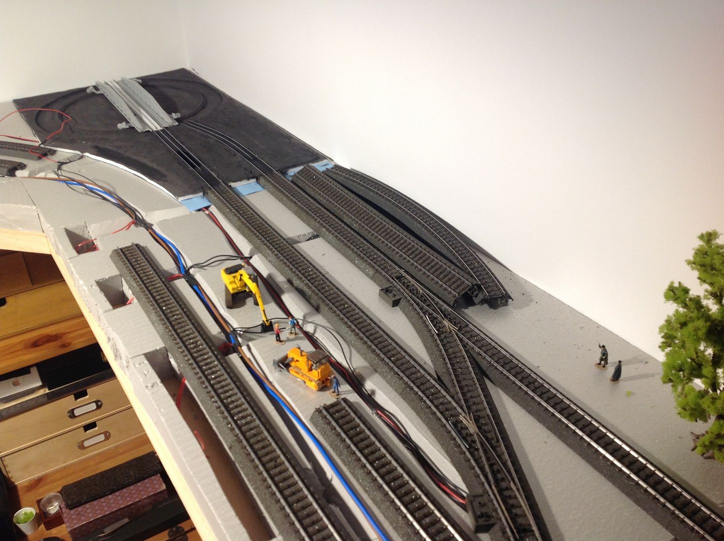

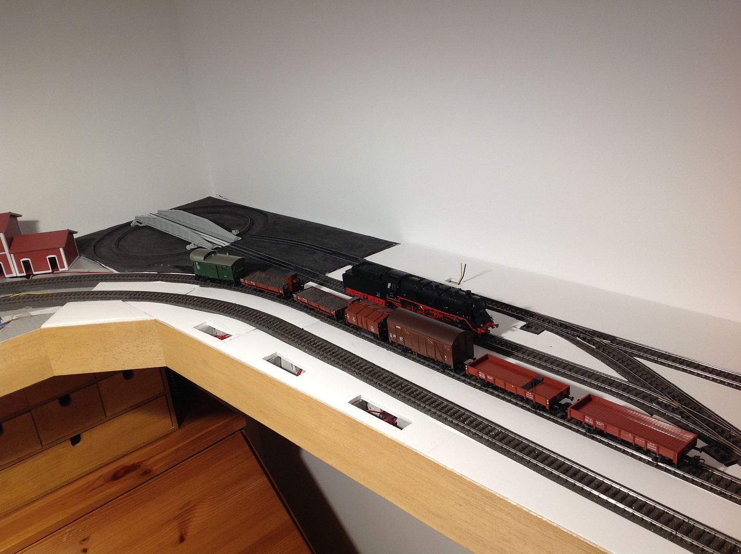

Subo una pequeña actualización con los trabajos en curso en el módulo de Pola.

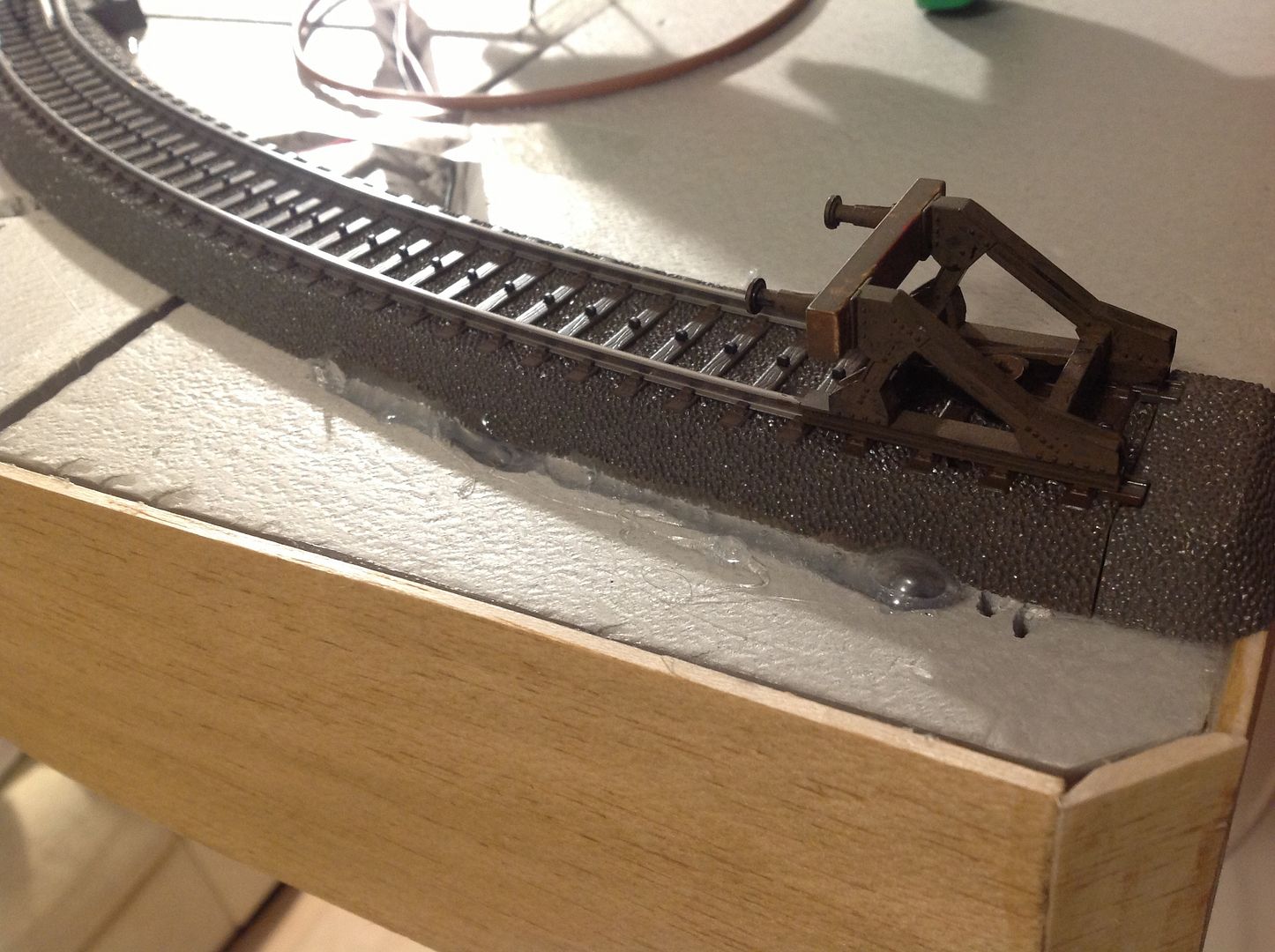

Las dos primeras fotos muestran la colocación del frente de madera de balsa que dará lucimiento a la estantería. Los anglosajones llaman a este elemento “fascia”, una palabra que me encanta porque es el nombre latino para designar una banda, que dio lugar en español a la palabra “faja” y que se utiliza muchísimo en medicina para designar las estructuras anatómicas así conocidas (fascia lata, fascia de Scarpa, fascia plantar, etc.).
Y ya tiene guasa que los ingleses utilicen el latín, con frecuencia, mejor que nosotros.
Pues bien, la fascia de marras está pegada a la estantería con adhesivo de montaje “No mas clavos” curvándola progresivamente con ayuda de cangrejos de apriete. Se adapta muy bien a la curva, pero hay que proceder con cuidado para no quebrarla.

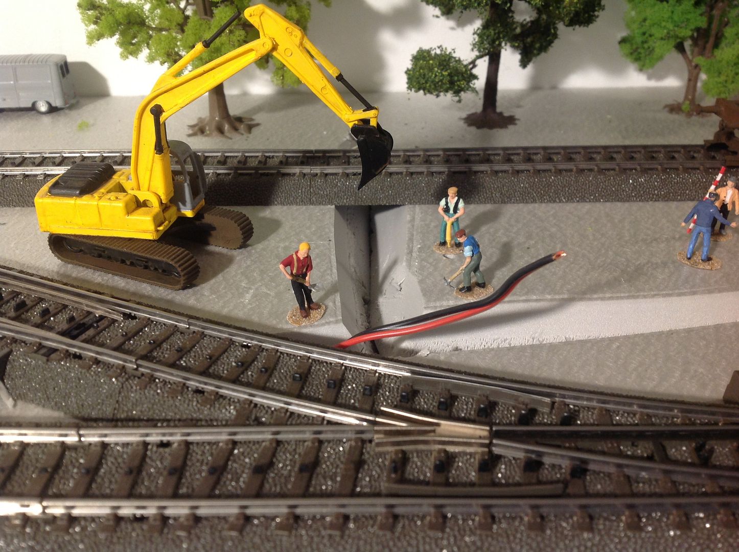

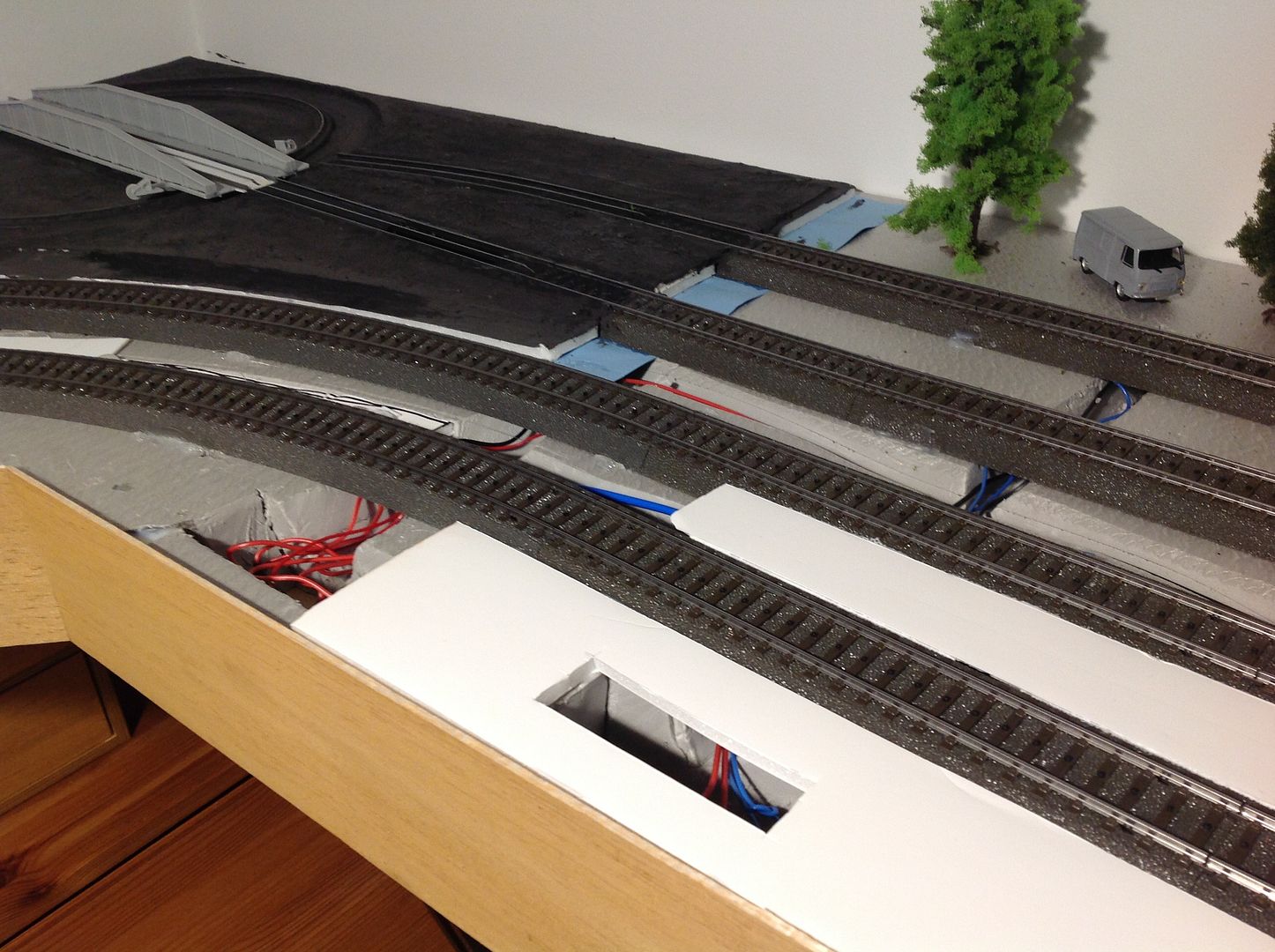

En otro orden de cosas, mis sufridas brigadas de preisercurrantes están ya cavando las zanjas y pozos de registro por donde correrán los cables de alimentación. Un trabajo sencillo, pero algo tedioso, sobre todo por lo repetitivo.
Por fin, el minimódulo que une Sama y Pola va tomando forma. Como veis va en la línea de lo sugerido por Carrington al principio del hilo. El puente será más pequeño que en su estupendo dibujo, pero el espíritu está ahí. Gracias compañero.

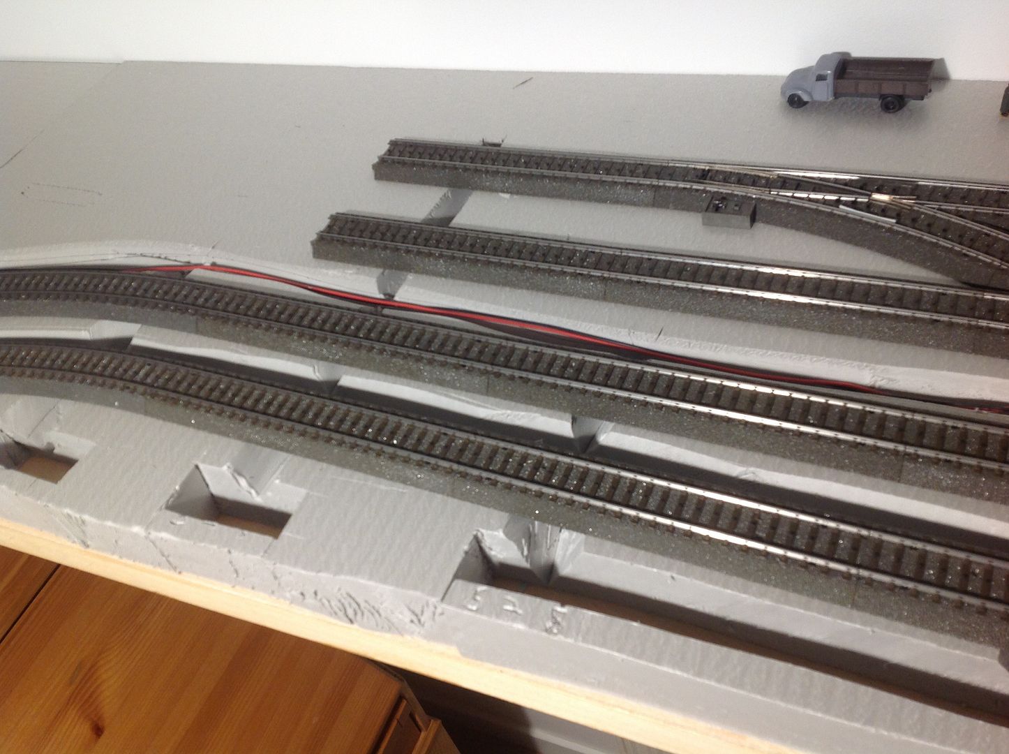

Gracias Vicente. Efectivamente el cableado, además de la iluminación, sirve para alimentar diferentes sectores de la maqueta de forma independiente, con vistas a poder operarla de forma analógica.

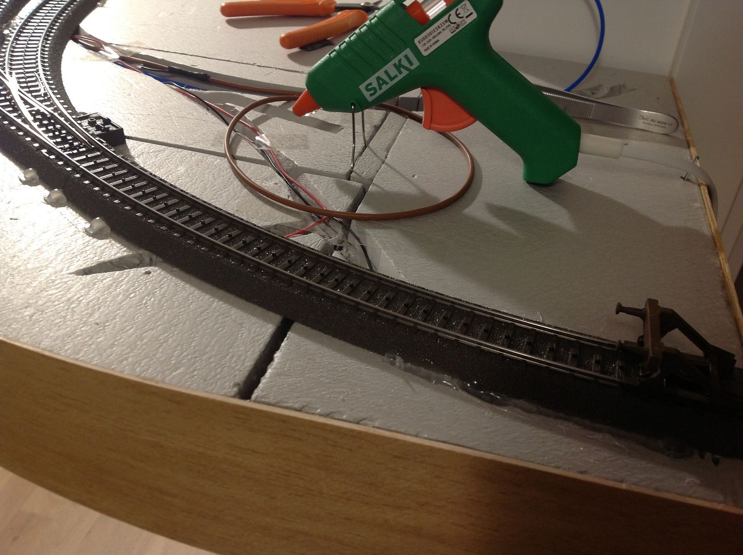

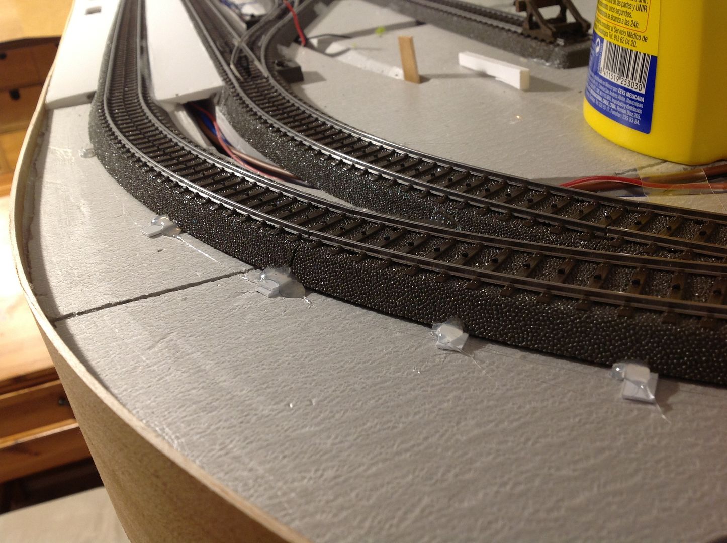

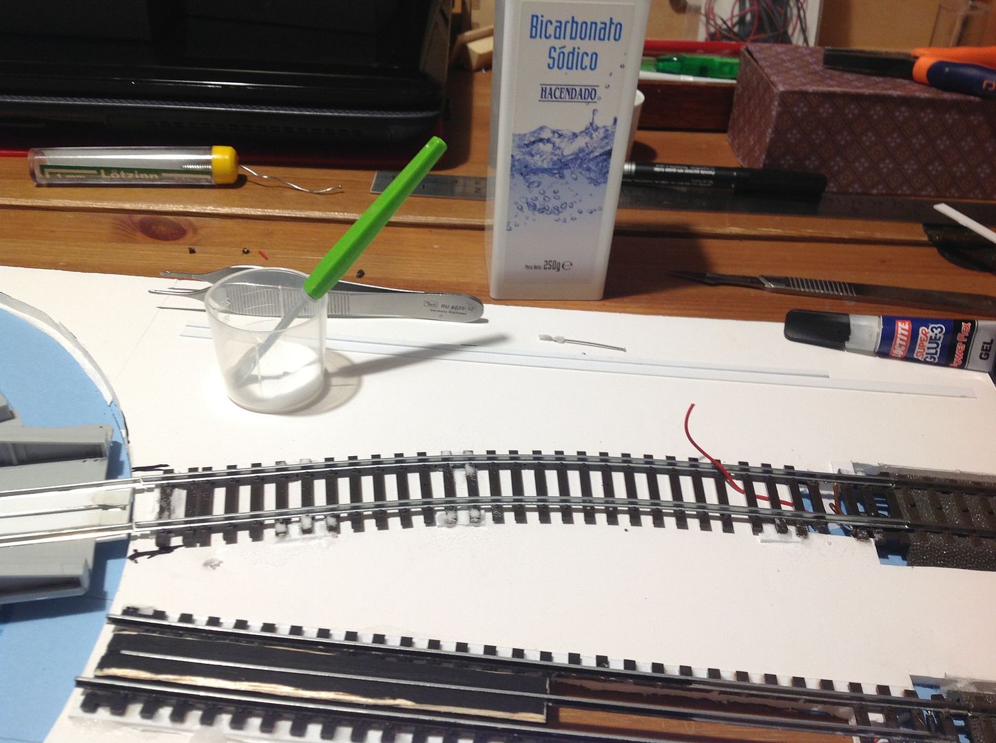

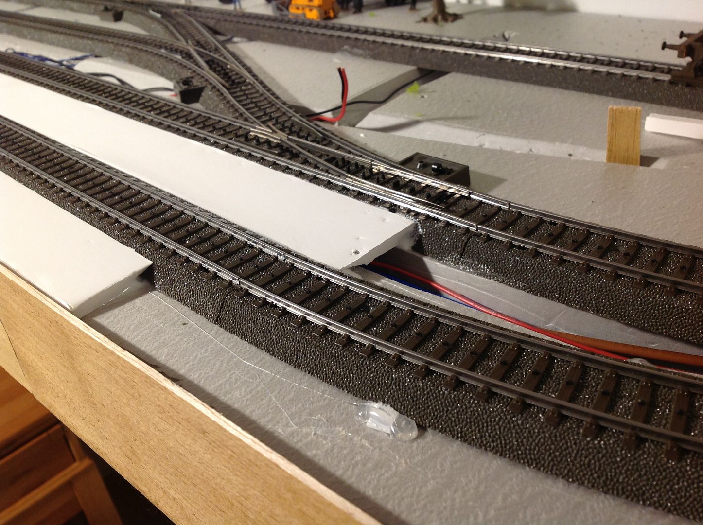

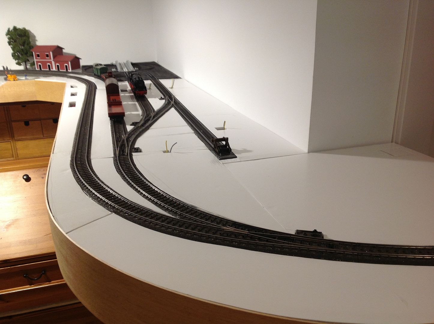

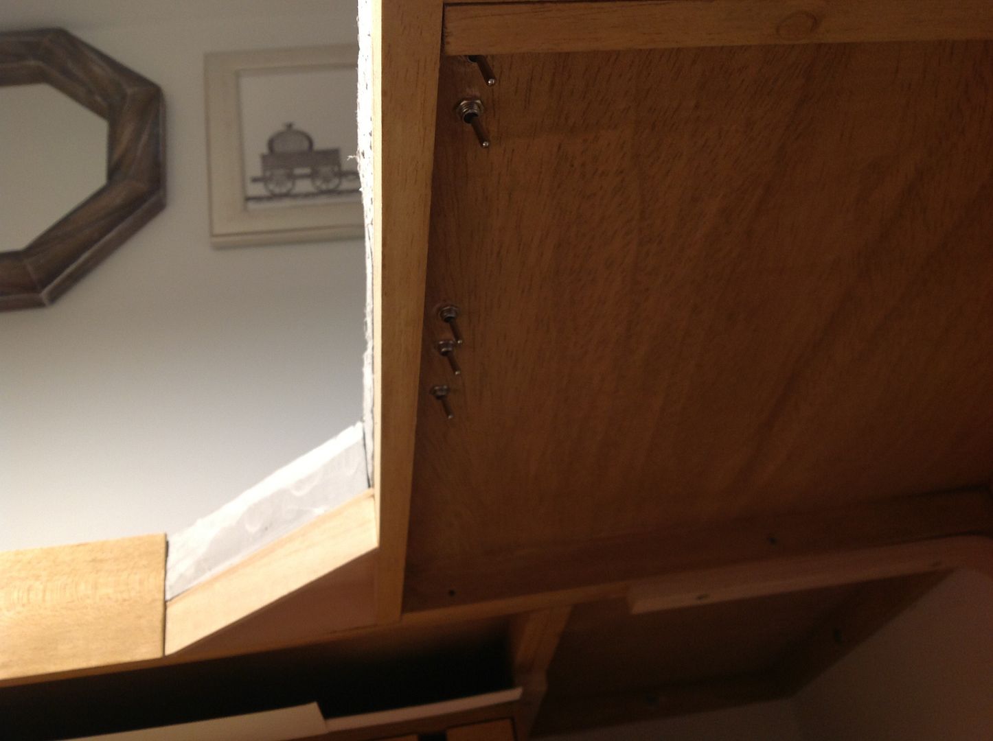

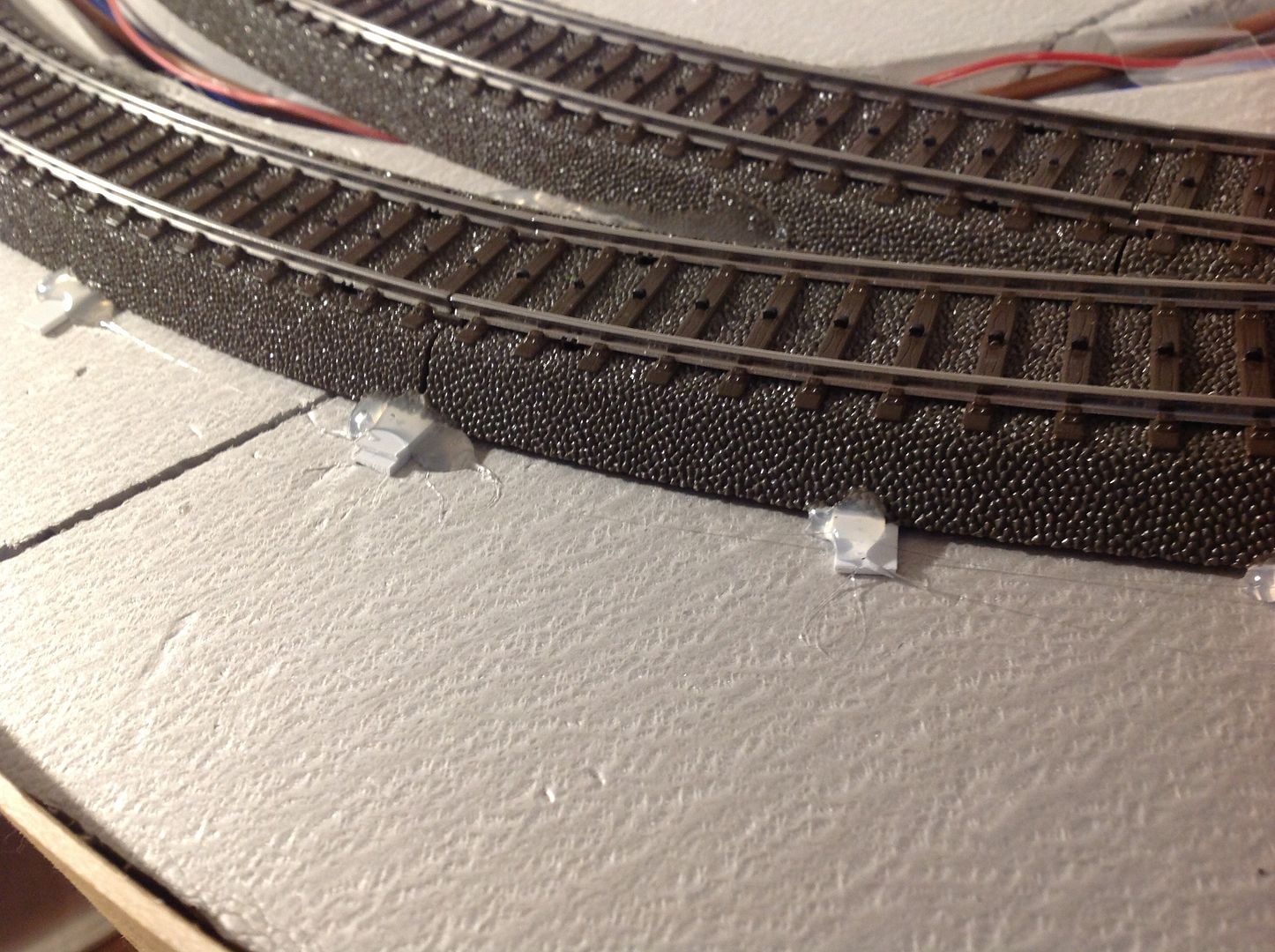

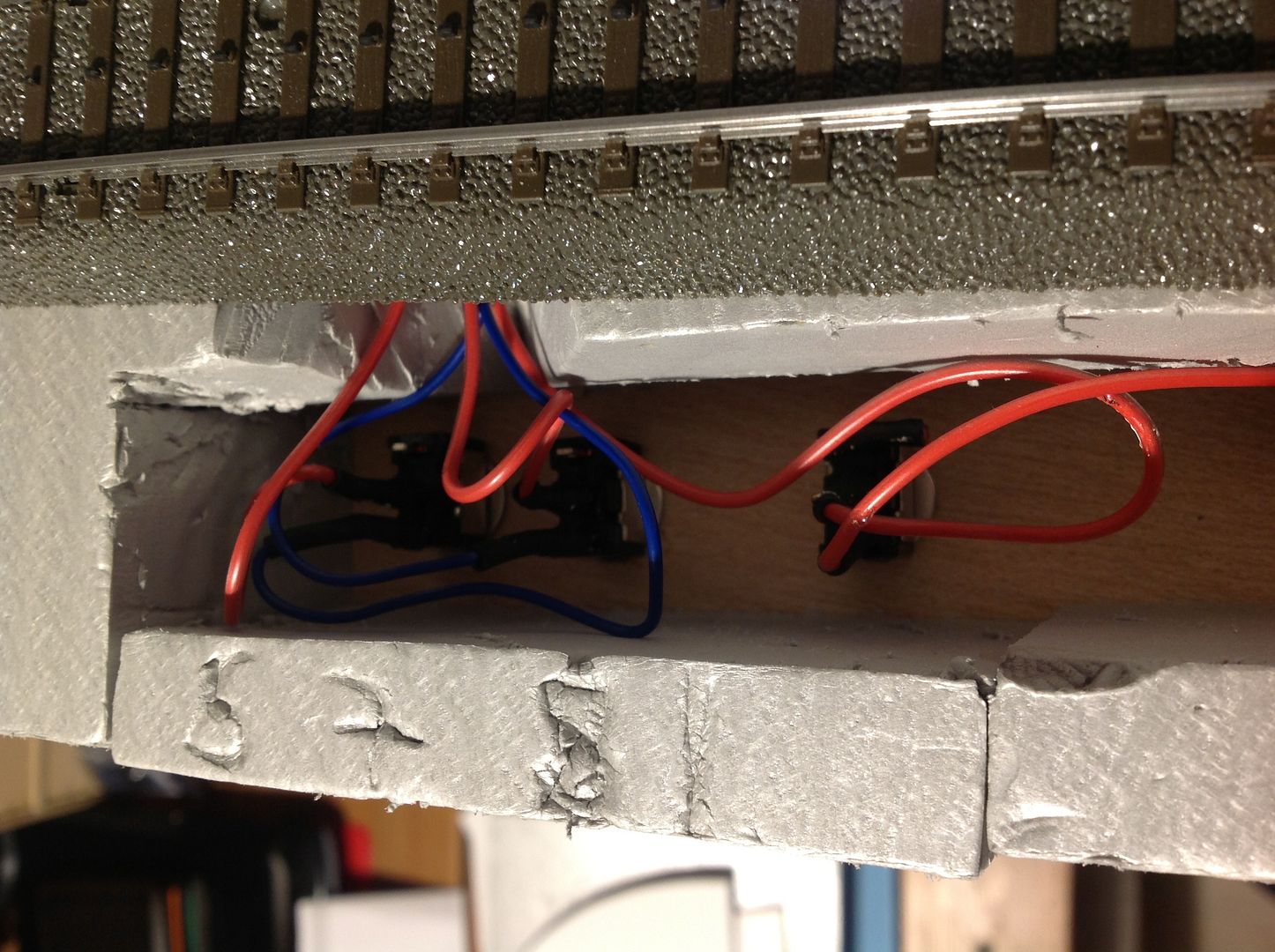

Ha llegado la hora de fijar las vías en el módulo de Pola. Una pequeña novedad de última hora es que he decidido incluir un leve peralte en las curvas. A simple vista apenas se nota, pero cuando pasa un tren, su aspecto estético gana muchos enteros.
Lo que he hecho es colocar trocitos de Evergreen de 1 mm bajo el lado externo de las curvas. Todo el conjunto está pegado con cola térmica.

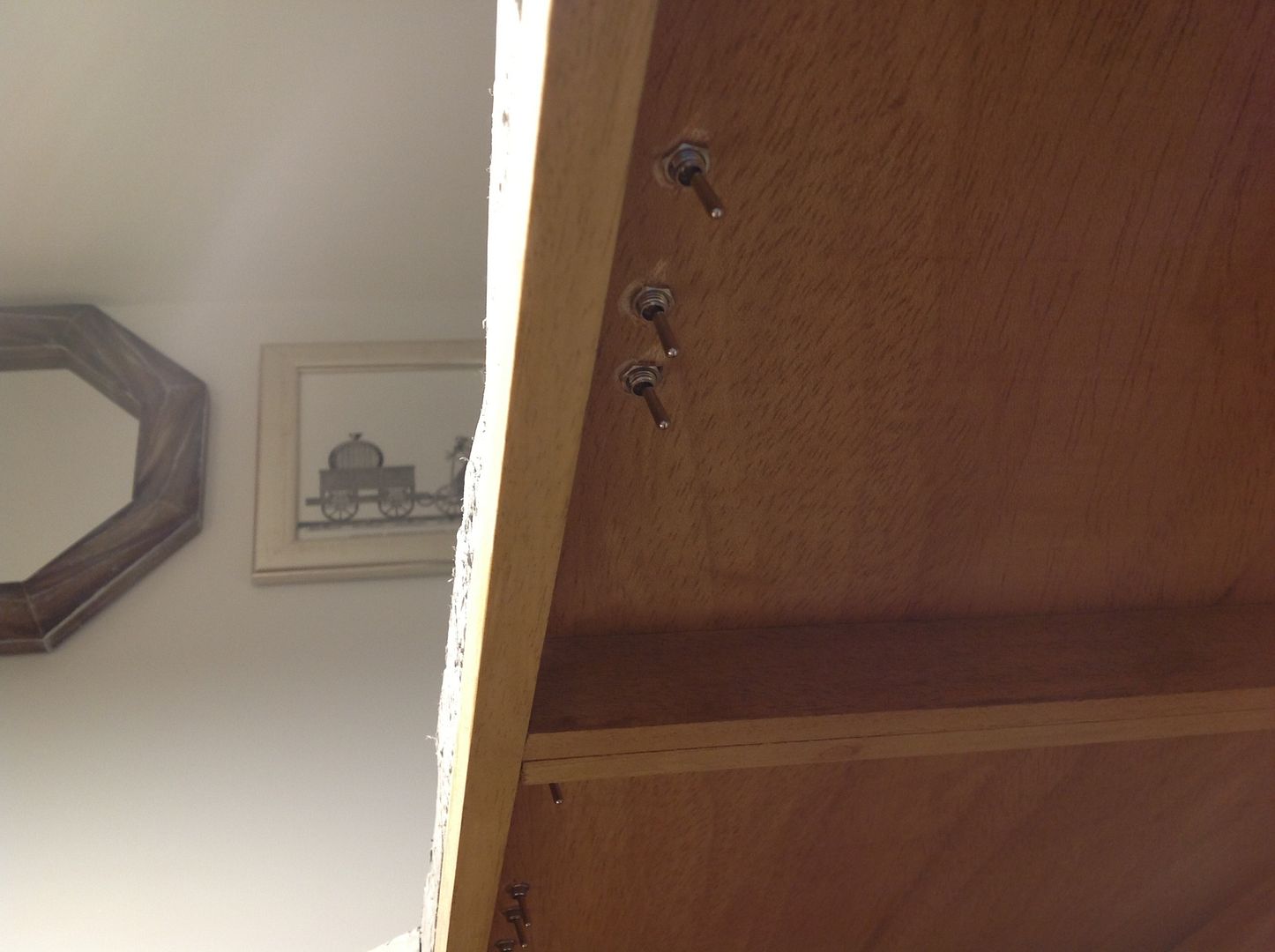

Con todo el cableado colocado, procedo a fijar los interruptores de los diferentes segmentos de vía, necesarios para la operación analógica de la maqueta.
Y, en definitiva, este es el aspecto actual de la maqueta. En la primera foto la fascia no estaba completa. Si en las siguientes.
También he elevado el nivel del suelo con ayuda de cartón pluma de 5 mm, igual que hice en Sama. De este modo el lecho de balasto de la vía C adquiere una altura más real.
Espero que os guste.

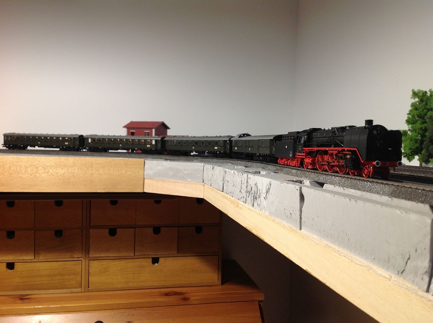

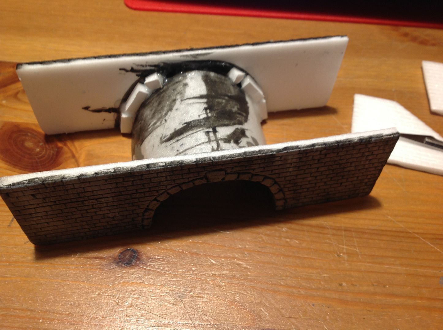

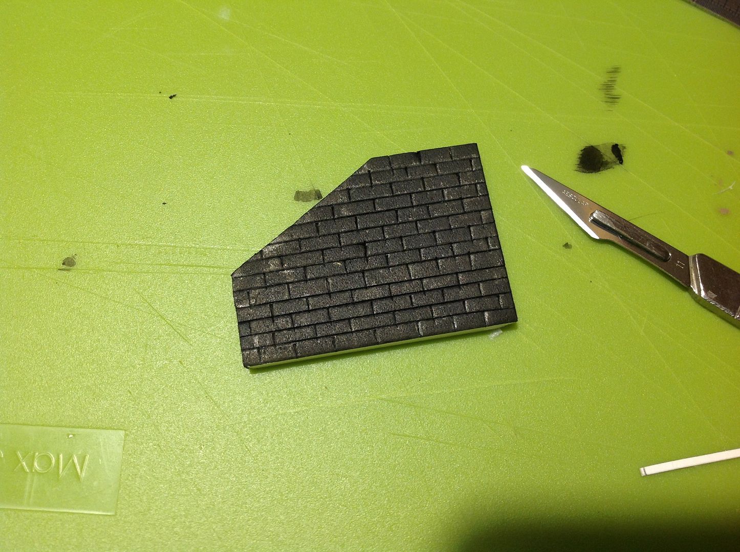

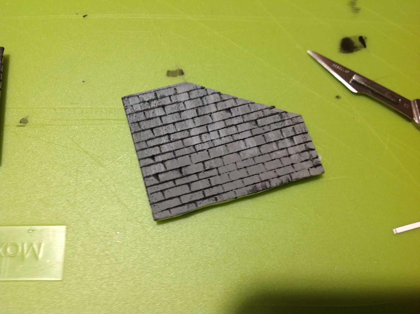

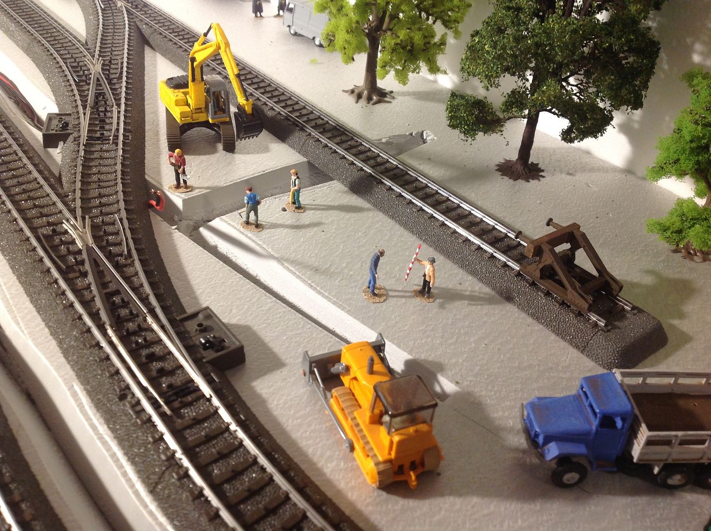

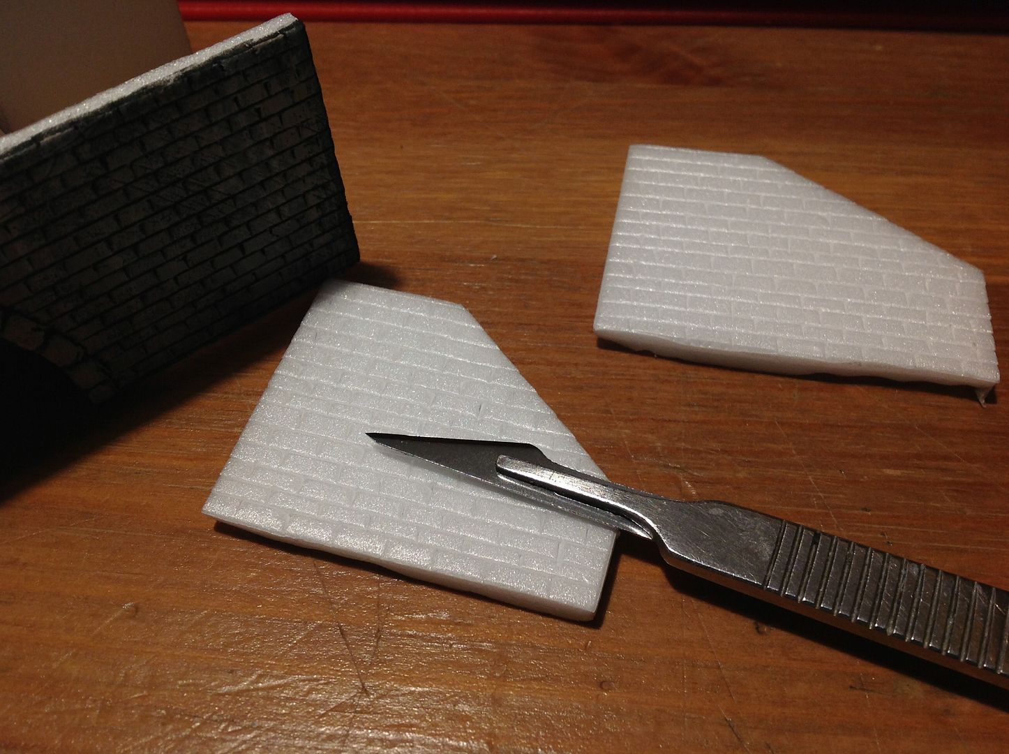

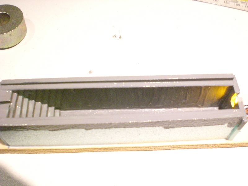

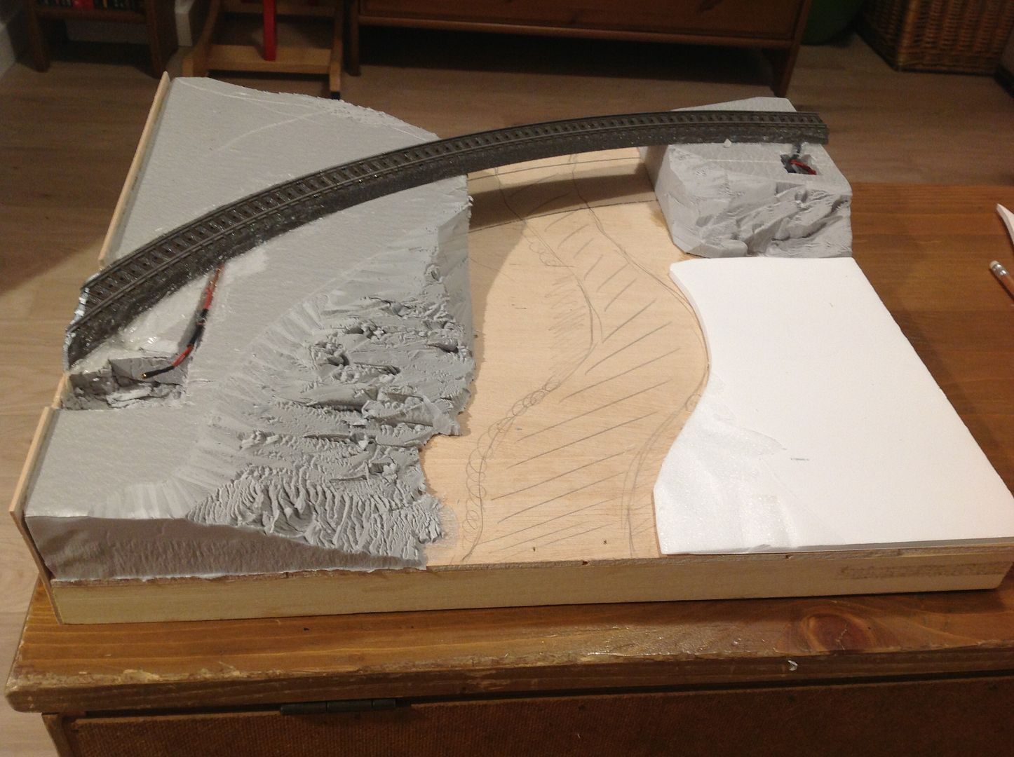

Actualizo para mostraros los avances en el módulo “puente”. El centro del mismo, obvio es decirlo, es un pequeño puente de piedra que va a salvar el desnivel sobre un río. Se trata de una obra muy básica, puesto que el rio es, como tantos ríos asturianos, más bien pequeño.
Como la vía se autosustenta (otra de las ventajas de la vía C), no es preciso que el puente tenga función estructural alguna. Es pura fachada, literalmente.
Lo he construido utilizando cartón pluma de 5 mm desprovisto del papel que lo cubre, tallando las piedras según los tutoriales de Jmanugo. Una vez tallado, lo pinté primero de negro y luego fui añadiendo pincel seco en un tono pardo grisáceo progresivamente más claro.
El terreno está formado por poliestireno extruido cubierto en su capa más superficial por cartón pluma, como en el resto de la maqueta. Finalmente lo he igualado todo con papel higiénico empapado en cola diluida y lo he pintado de un color pardo terroso, que más adelante habrá que trabajar.
Las fotos son bastante autoexplicativas, pero no dudéis en comentar cualquier cosa que se os ocurra.
