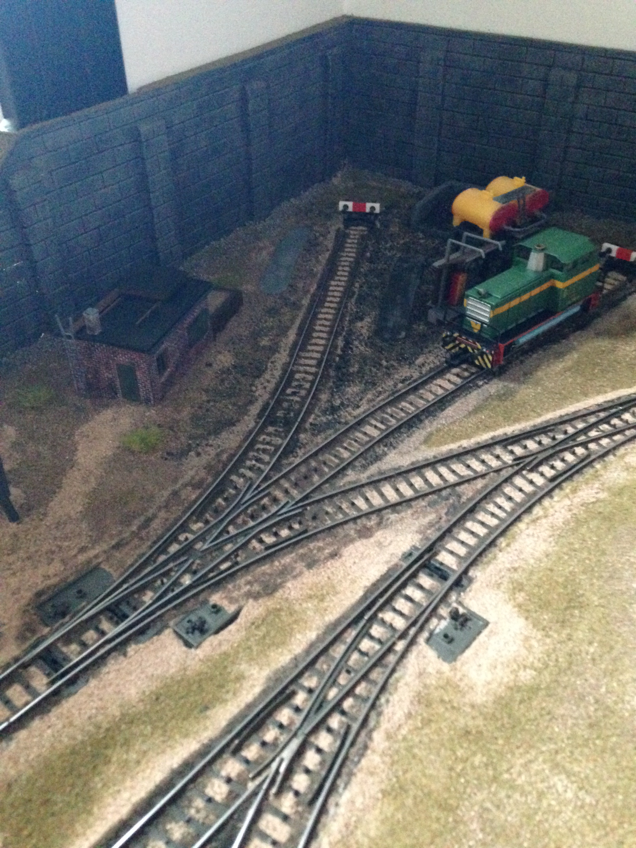

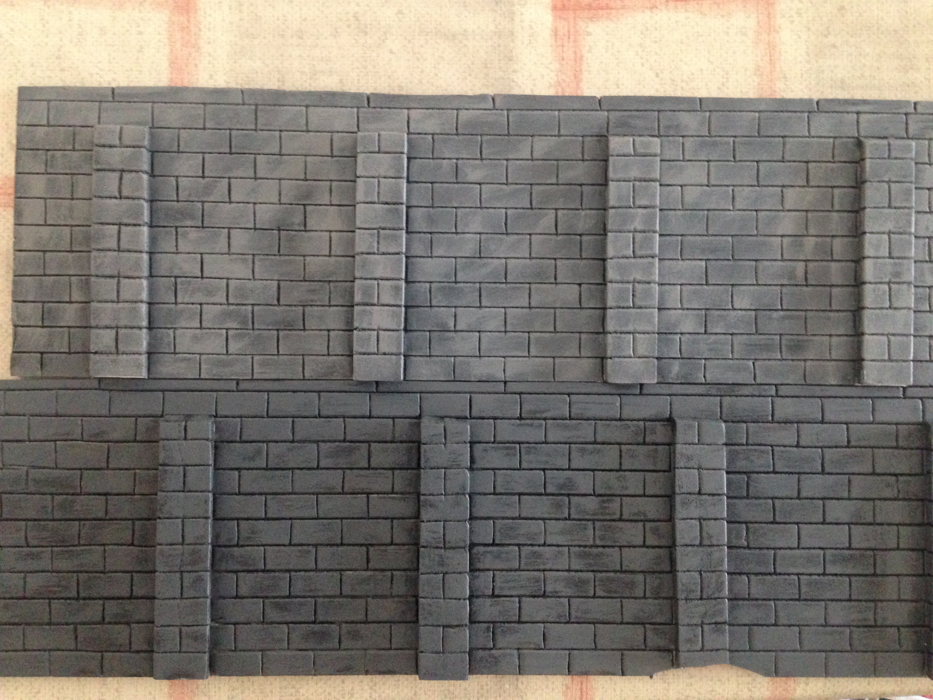

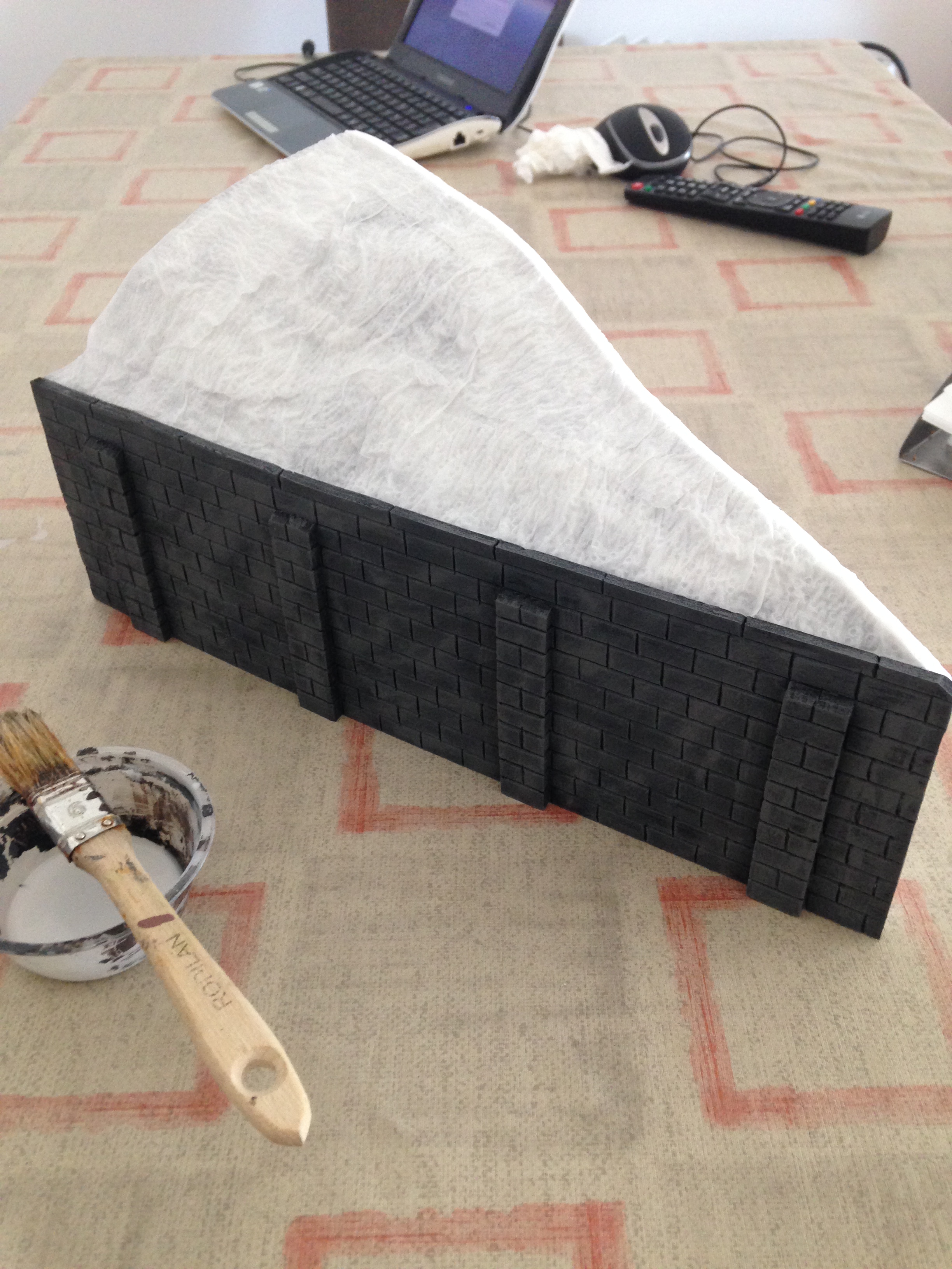

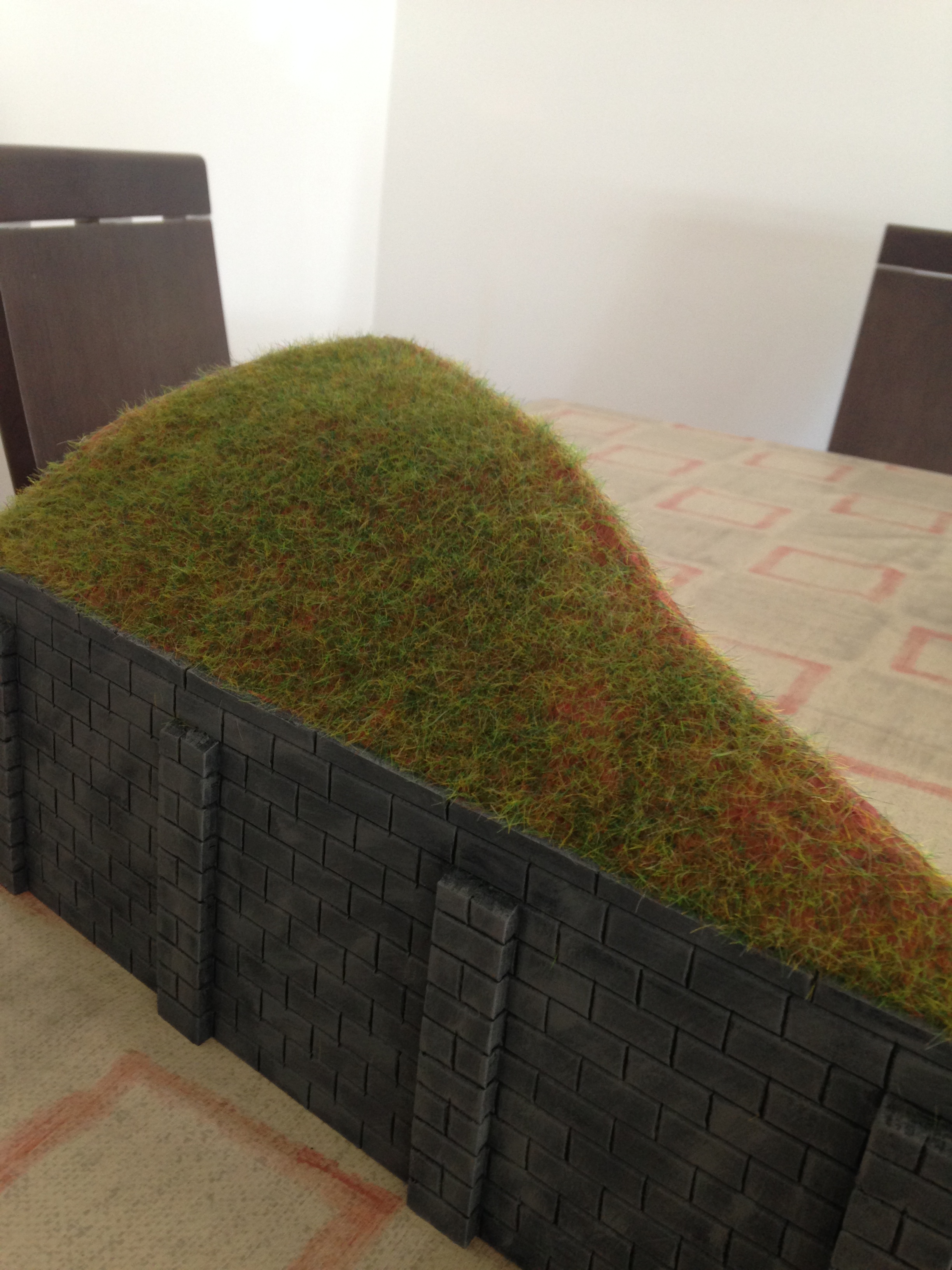

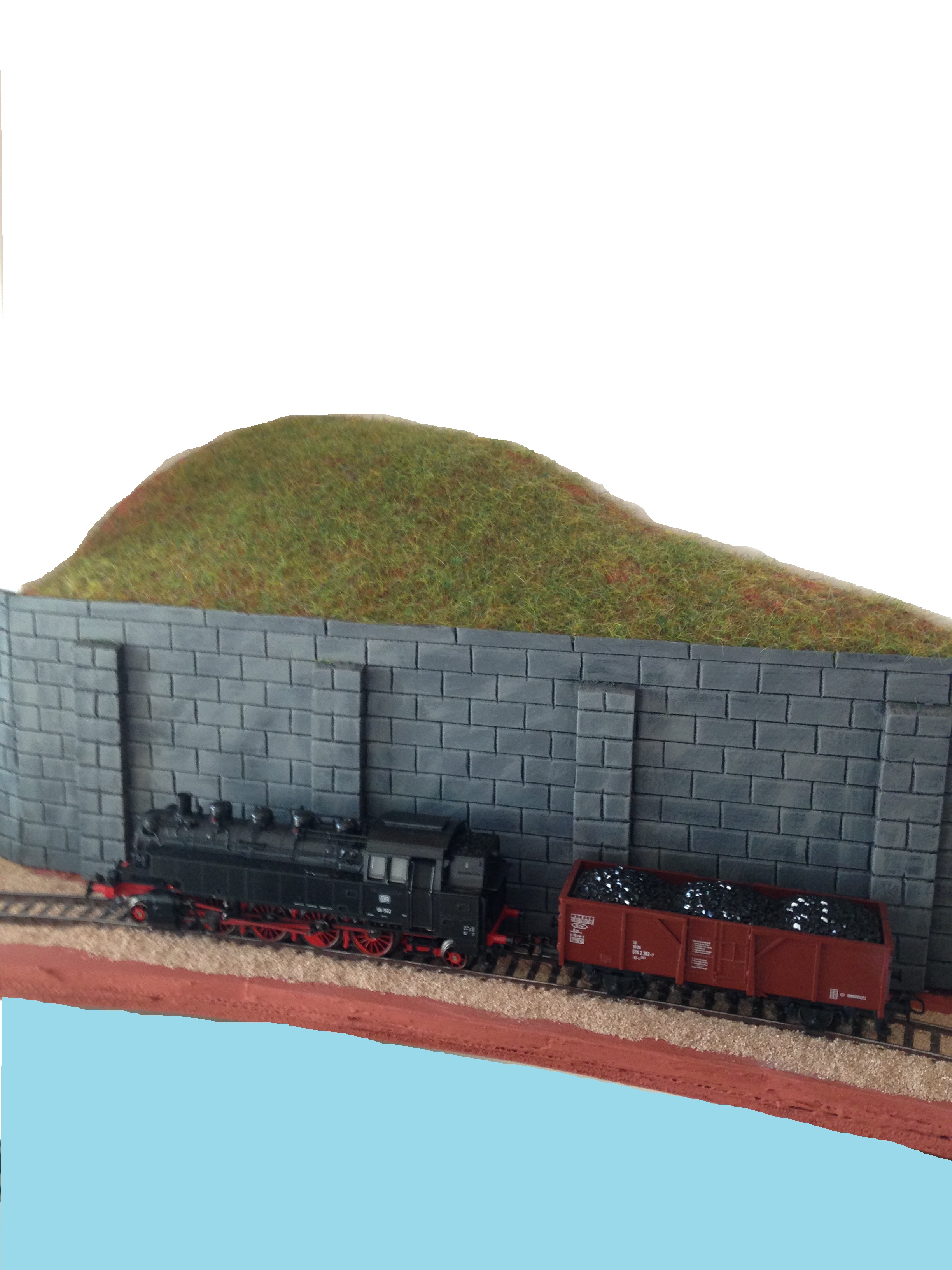

Seguimos avanzando en esa entrada este.

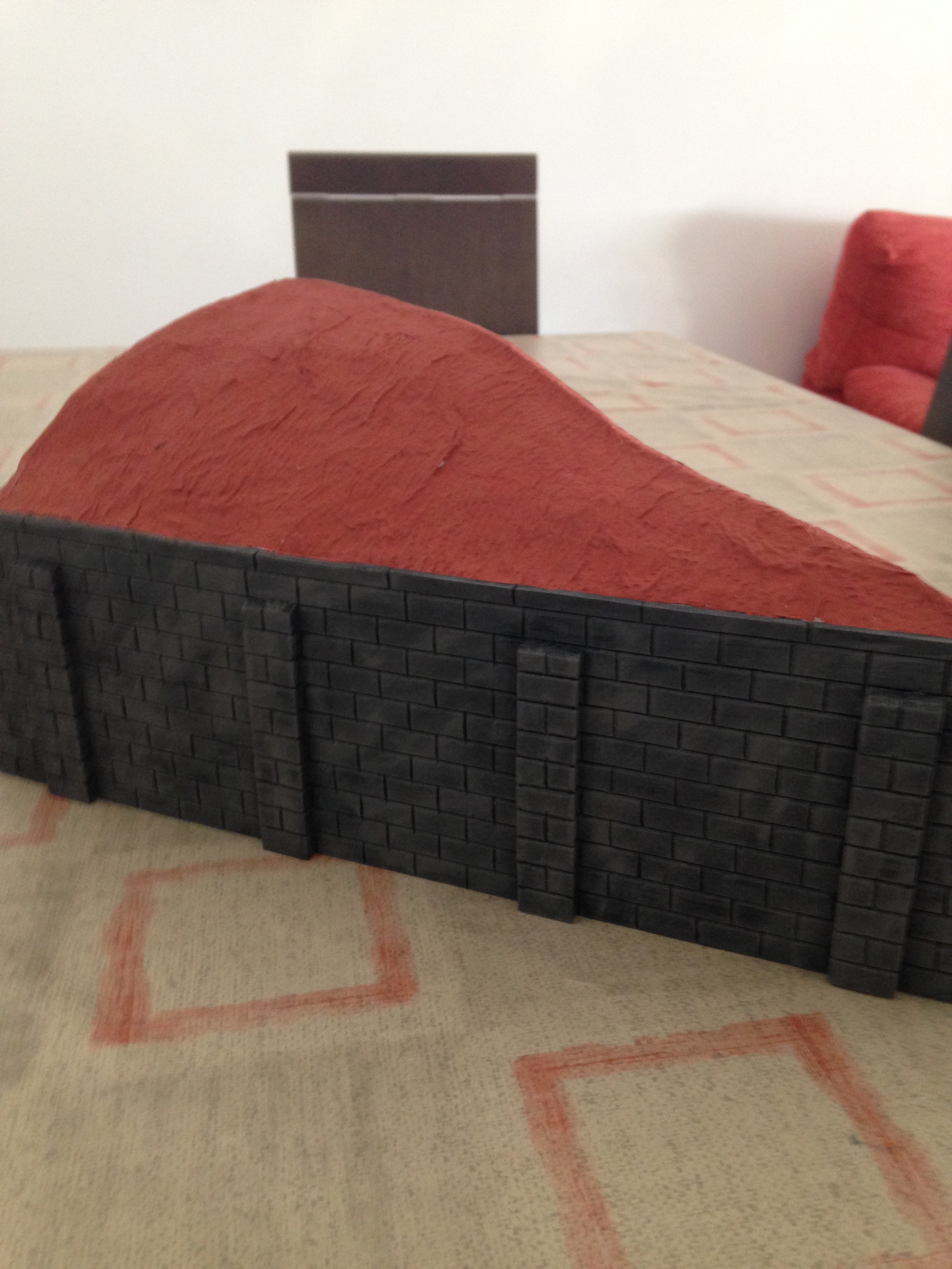

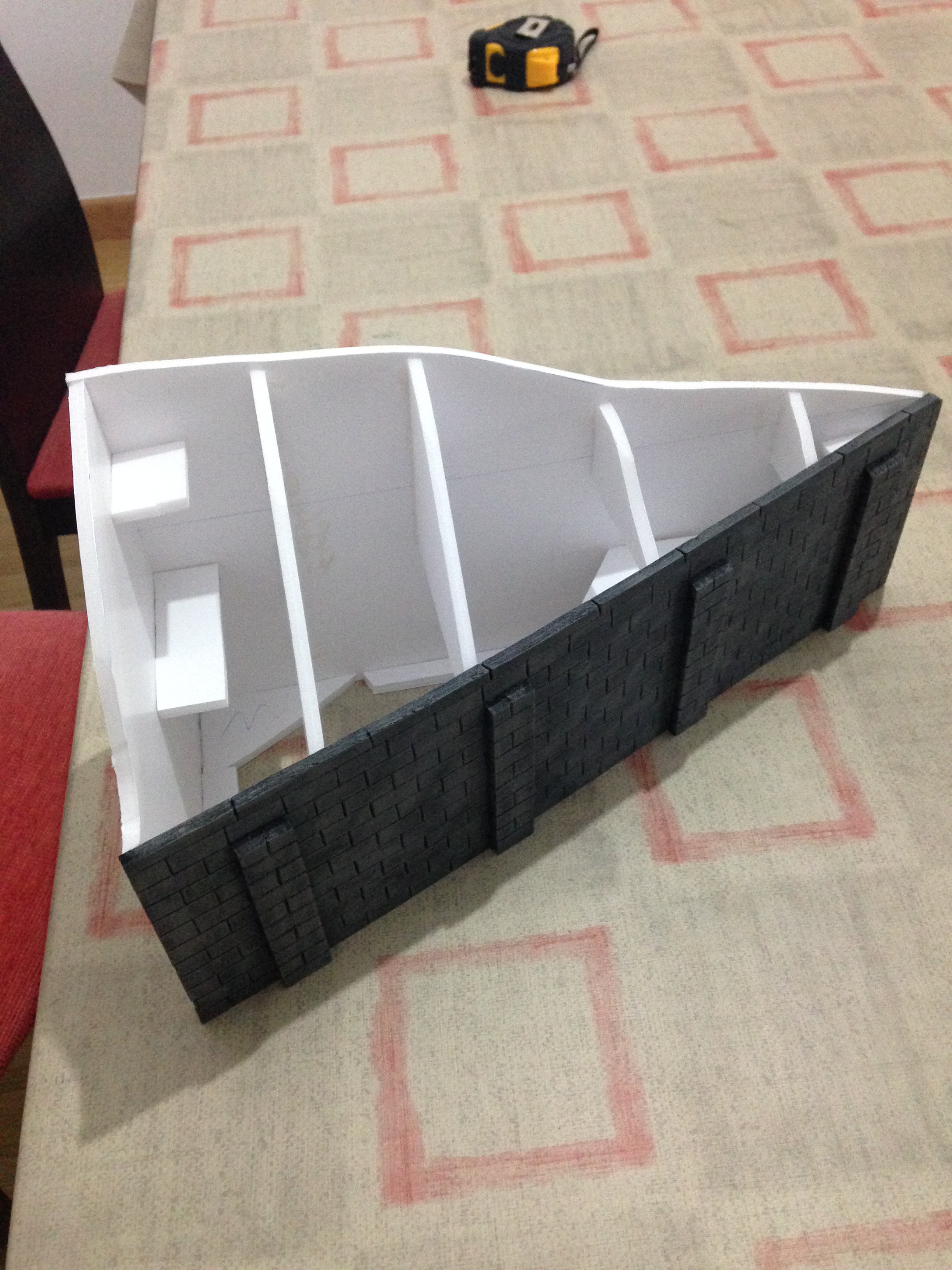

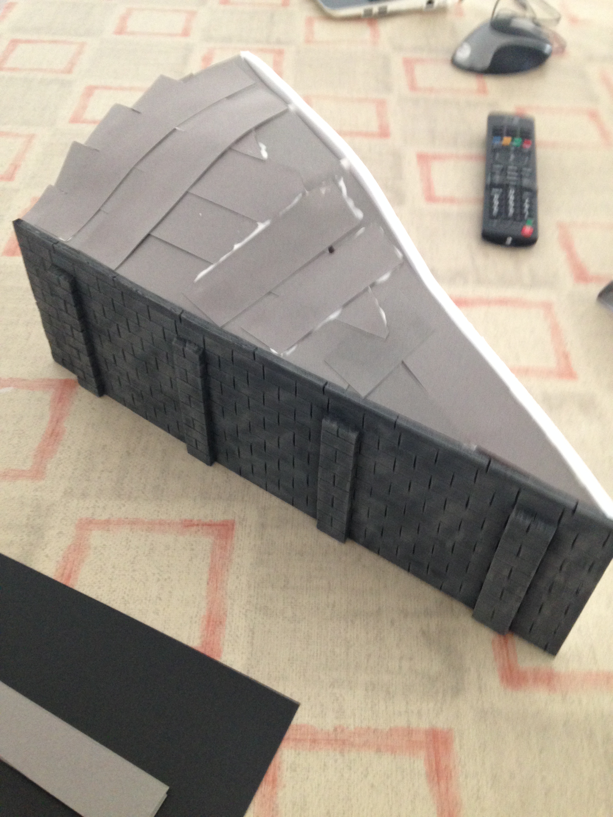

He rematado la esquina con un pequeño remonte, o al menos lo he intentado.
Con cartón pluma de 5 mm he construido la trinchera, creando el perfil del terreno. Luego he creado el terreno con tiras de cartulina que posteriormente he recubierto con papel de cocina y mejunje "art attack" :lol: .
Una manita rápida de acrílica marrón para hacer la tierra y con el grassmaster casero he sembrado algo de hierba. La hierba me podría haber quedado un poco más tiesa, pero me doy por satisfecho. Falta decorar un poco más la zona con otros hierbajos pero eso cuando compruebe que lo plantado está bien agarrado. También he de fijarlo todo a la maqueta y unificarlo con el terreno.
Como se aprecia me ha quedado un paso de vía bastante justo, pero el material que dispongo pasa sin problemas.
Tono inicial, después he clareado con gris mas claro.
Estructura con cartón pluma 5mm
Presentación en su lugar
Creamos el terreno
Una manita de pintura
Hierba...

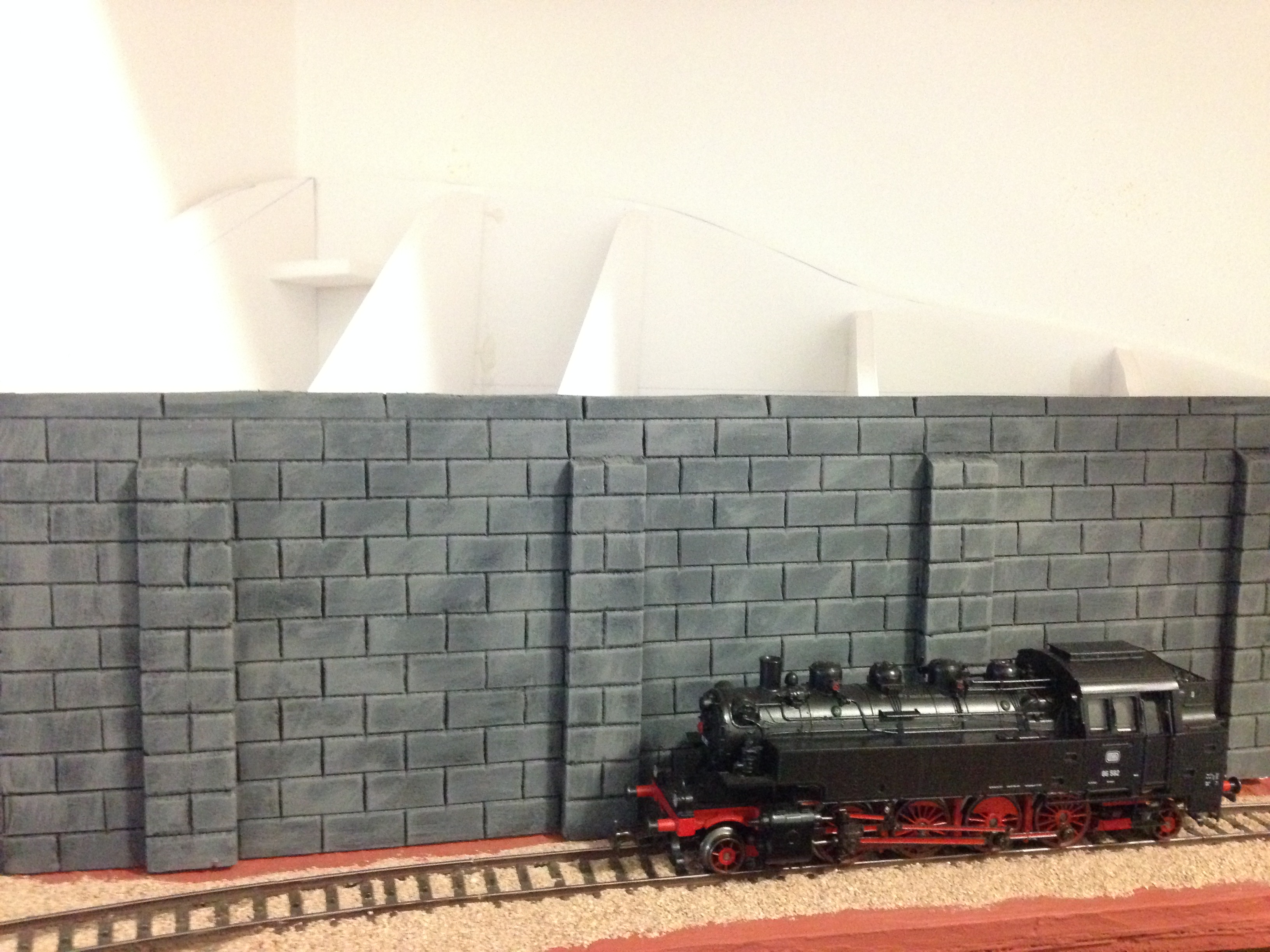

Paso de una BR 86 sin problema

Gran trabajo. Un poco justo de gálibo, pero si más adelante necesitas ampliarlo, lo amplías y ya está.
La hierba me gusta mucho. No importa que no esté demasiado pareja. De hecho queda mejor así, a menos que quieras hacer un campo de golf.
Mola.

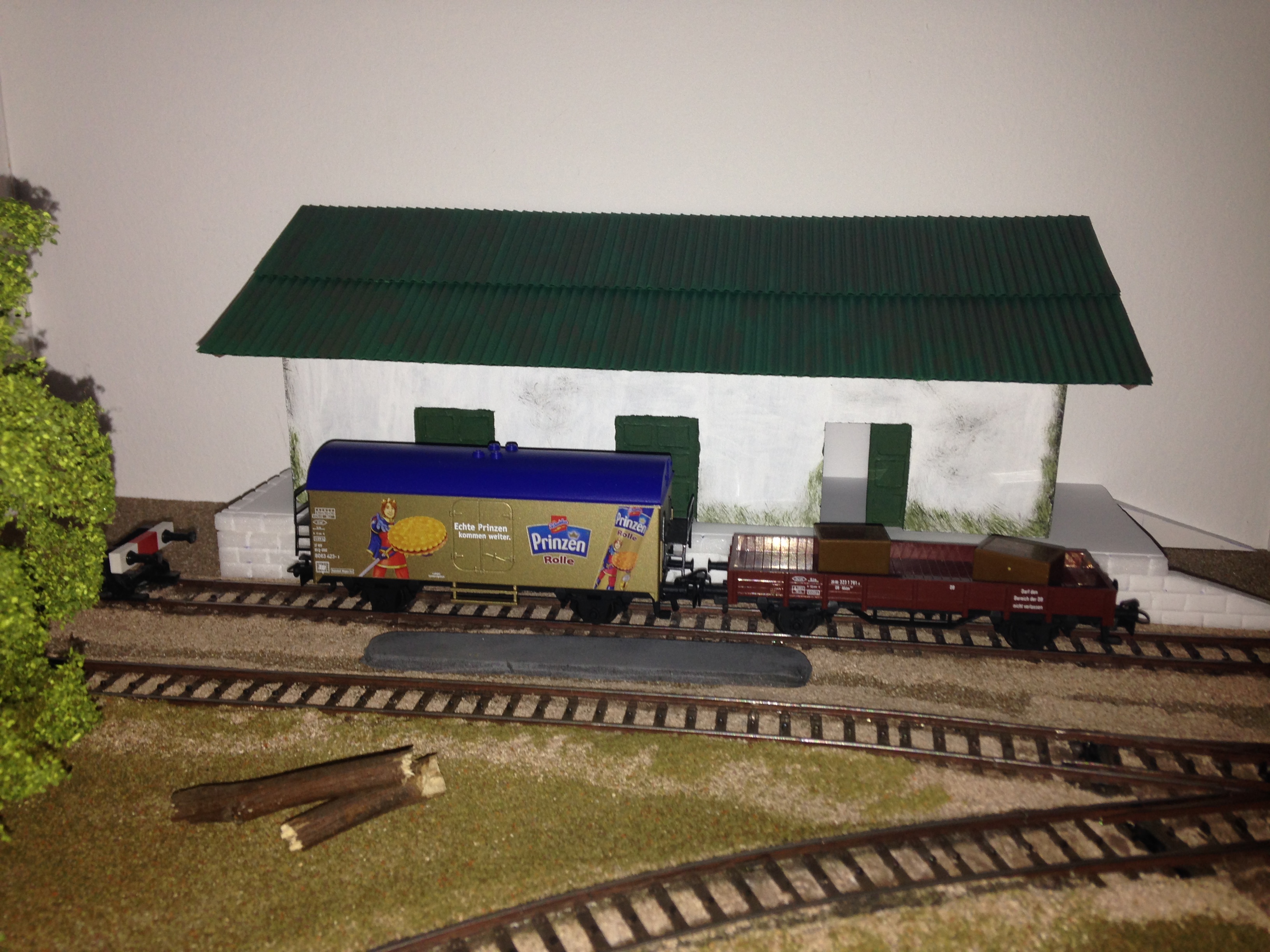

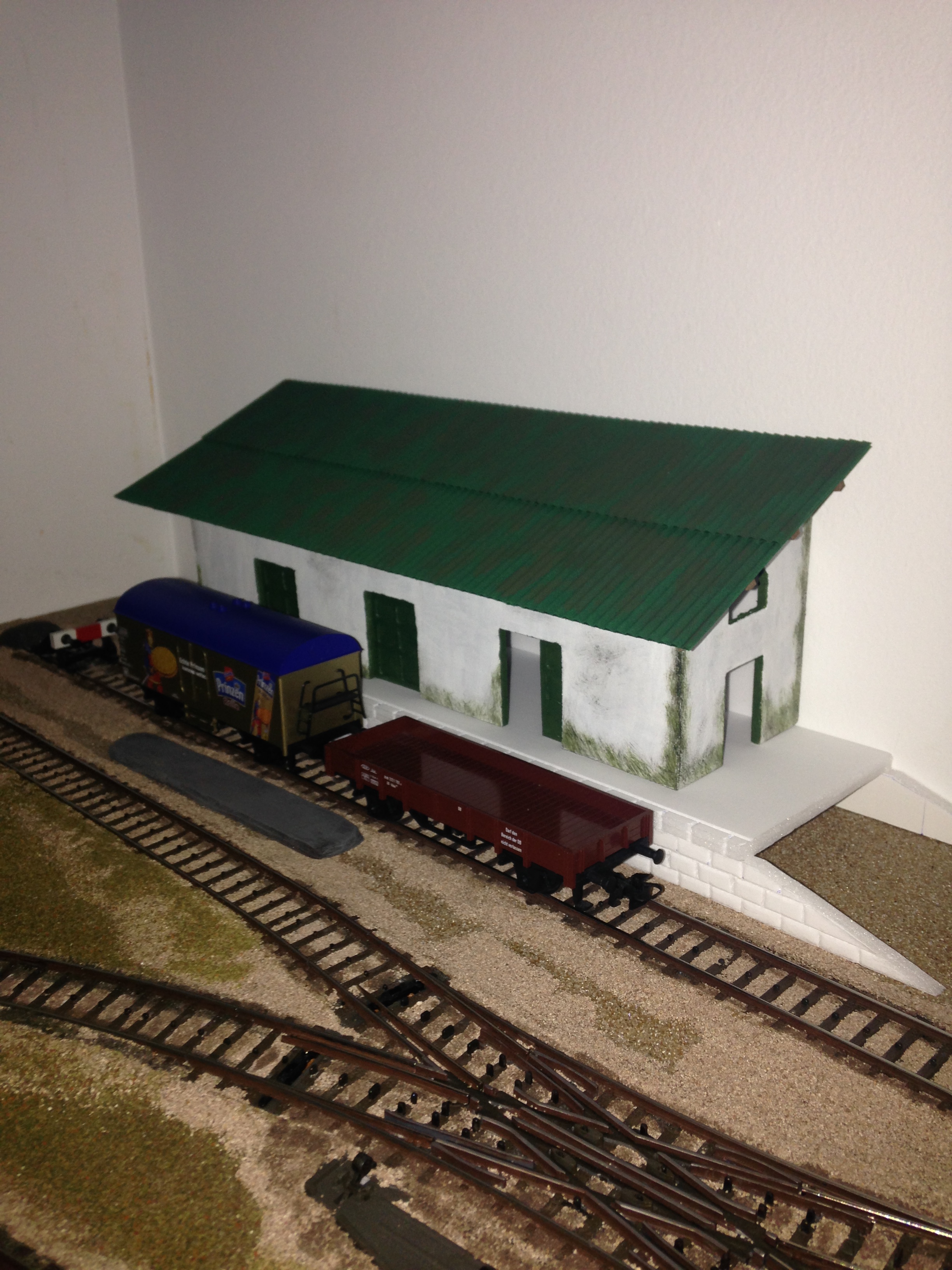

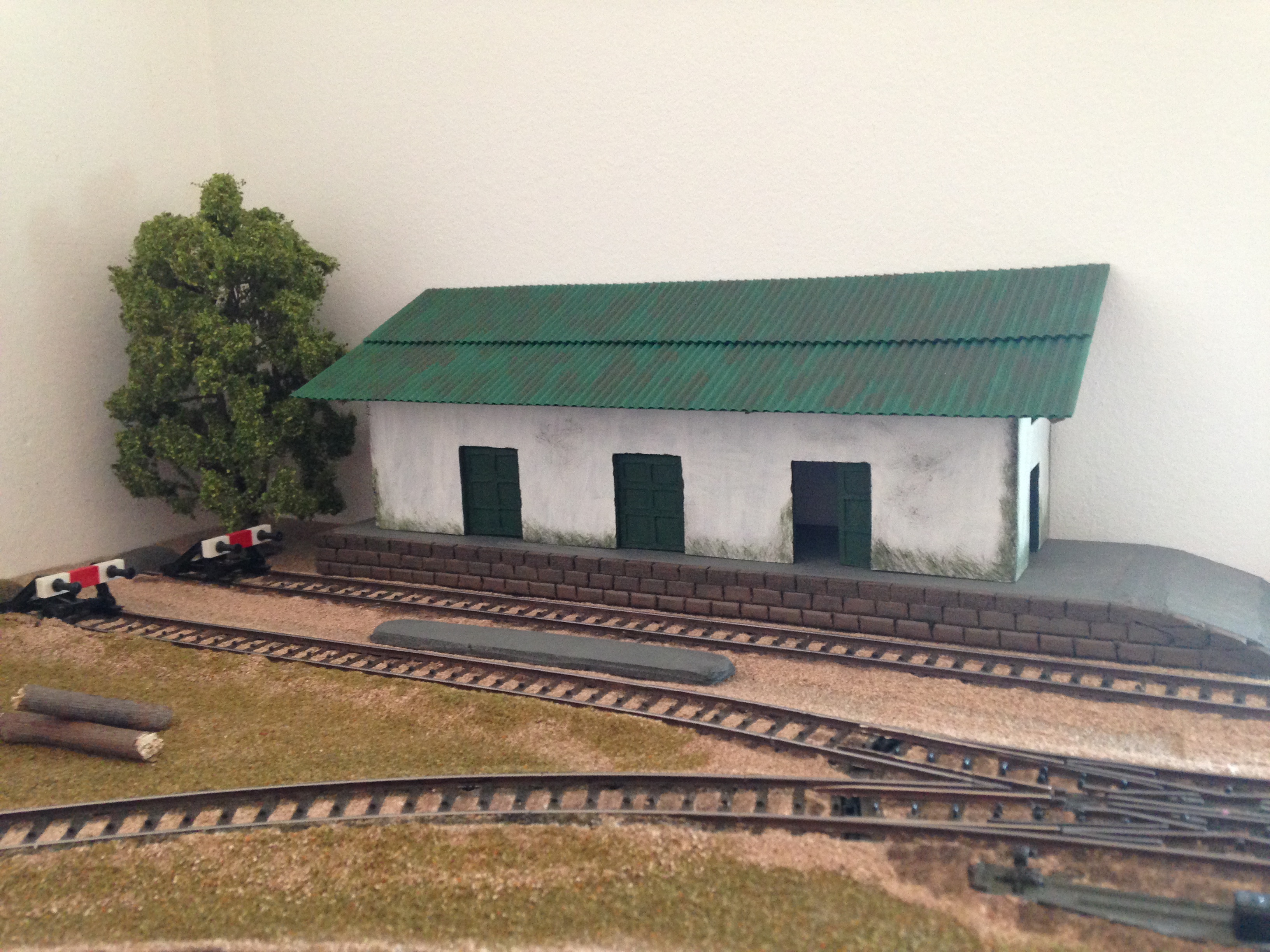

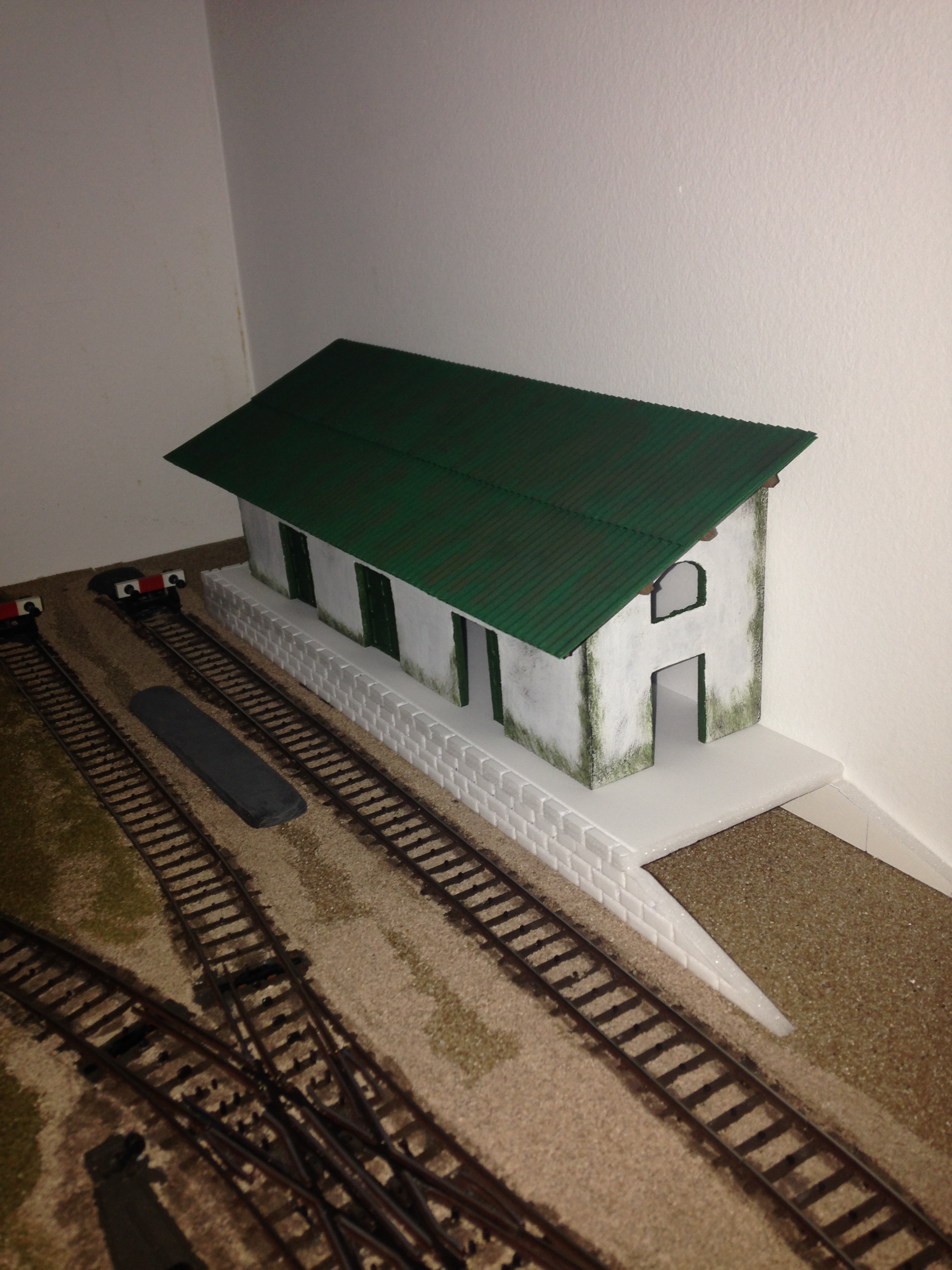

Hola amigos. Aquí os muestro en lo que he estado liado estos días.

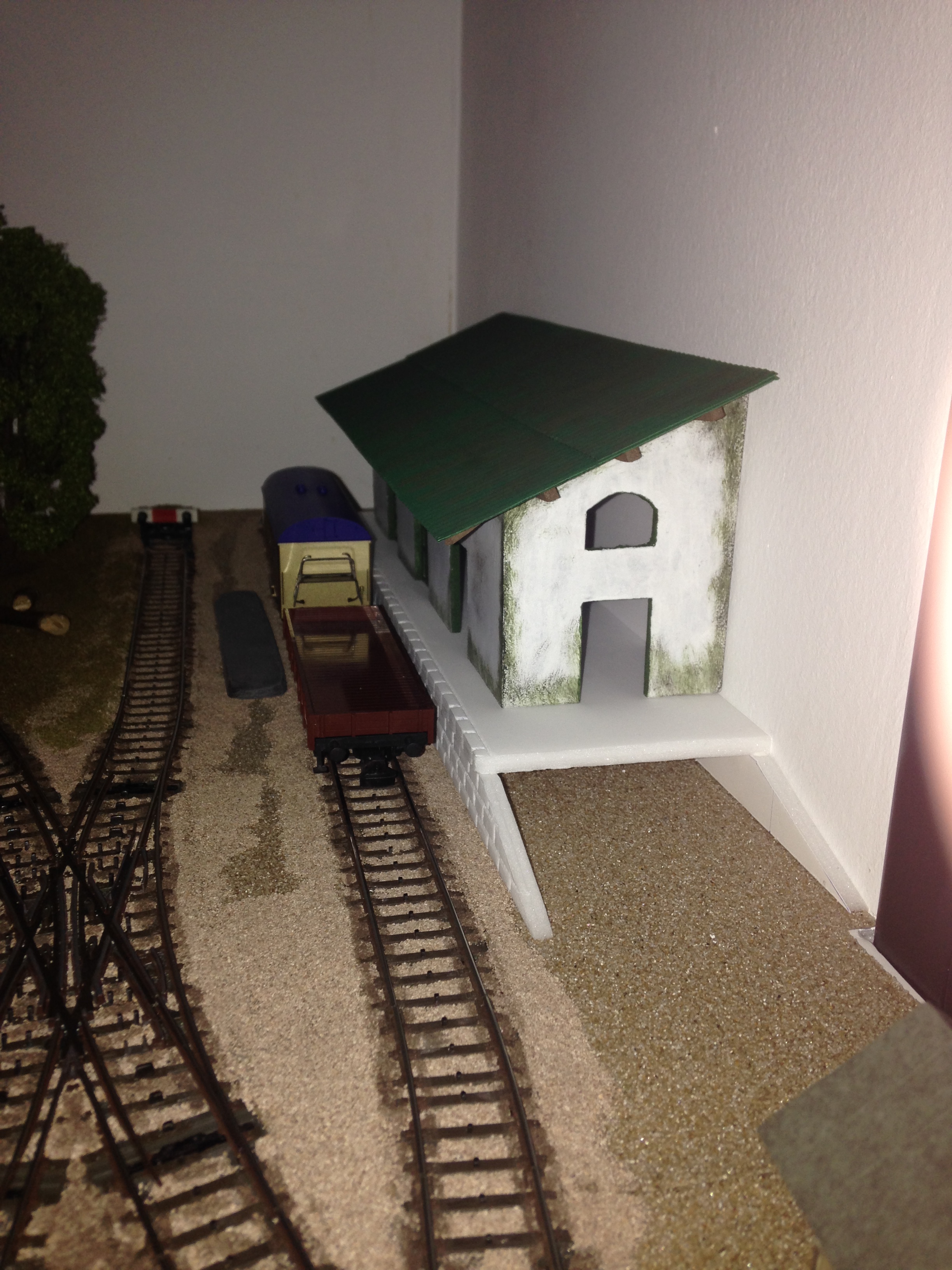

Algunos sabréis que abrí un hilo para pedir consejos sobre almacenes. En mi caso necesitaba uno a modo de fachada debido al poco espacio del que dispongo. Antes de comprar uno ya hecho he querido complicarme un poco e intentar hacerlo yo.
Gracias a las medidas aportadas por el usuario "Martí" en sus edificios, he podido adaptarlas a mis necesidades y esto es lo que he conseguido.
He hecho un almacen con cartón pluma de 5 mm. El techo es cartón ondulado ya de color verde. Para romper un poco la homogeneidad del mismo he dado algunas pinceladas de Tamilla XF 65.
Para pintar las paredes me he guiado por el tutorial de Manuel Sanchez sobre construcción y pintura de edificios en H0. Evidentemente me queda mucho por aprender, pero estoy bastante contento del resultado.
Cuando veais las fotos quería saber si os parecen adecuadas las medidas. Me refiero la altura del andén y demás. Siguiendo los consejos de Martí, el andén queda a 2,2 cm del centro de la vía y tiene una altura de 2 cm (mínimo 1,8 según indicaba). Estas medidas son para mercancías.
Cualquier crítica será bienvenida.
El andén también está hecho con cartón pluma y he tallado las priedras del frontal. Me falta la rampa y pintura.

Hola Vicente. Me gusta mucho el almacén.
Las cosas hechas a medida siempre sientan bien :lol:
Sin embargo, me parece que el andén está un pelín alto. Entiendo que debería quedar a la altura del suelo de los vagones, para facilitar su carga y descarga. Así, a ojo, me parece que te sobra la última hilera de piedras. Míralo a ver.
Y enhorabuena. Esa estación está quedando estupenda.

Efectivamente Sparrow. El andén un pelín alto. Lo he pasado por el cúter y le he quitado una hilera de ladrillos.
Ya le he dado una mano de pintura. Faltan detalles, claro está. Voy a ver si me fabrico algún foco de luz y una canaleta para la lluvia.
En la foto se ve una acacia provisional que he colocado en ese rincón donde por el momento no se me ocurre qué poner....

Hola, ¿Puedes indicar como has colocado la hierba? ¿Es de la que va en papel o en bolsa para echar? Nunca consigo que la hierba de bolsa me quede como en las maquetas de noch.
Adjunto la imagen de tu hilo.
Me queda así siempre:
Y pretendo que tenga un aspecto como en las maquetas:
2016-04-09 11.08.43.jpg (90.49 KiB) Visto 7117 veces

Se usa un aplicador electroestatico. Los hay comerciales y los hay caseros. Hay varios tutoriales que explican como hacerlos. Normalmemte se usa una raqueta matamoscas electricas que van a pilas y un colador metalico. Se corta la parte de la.rauqtea y te quedas con el mango al que le insertar el.colador. Yo lo tengo asi.

Perdón por no contestar antes. Efectivamente lo hago con el "grassmaster" pero en la versión casera, tal y como comenta Ray.
En mi caso he de decir que tampoco es que me quede muy tiesa pero me doy por satisfecho. La próxima vez voy a probar con un colador de menor diámetro.
El montaje del aparatejo es harto sencillo a la vez que económico. Entre la raqueta mata moscas del chino y el colador no llegó ni a los 5 euros.
Ya nos contarás y cualquier duda por aquí andamos ;)

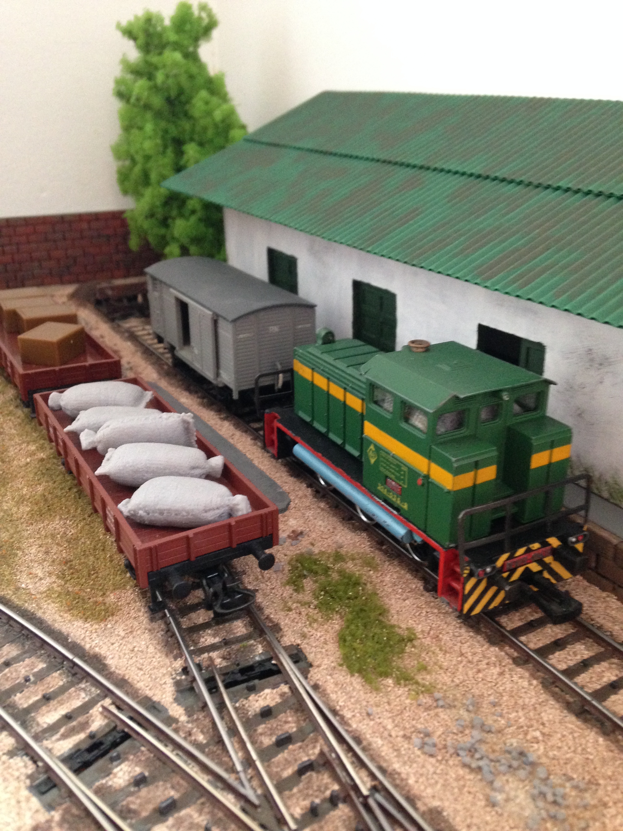

Aprovecho para poner un par de fotos sobre como va quedando la zona de mercancías. Apenas tengo tiempo para dedicarme a ella la verdad. Me falta poner mas fierba por la zona, arenas.... Y algún día llegarán personajes a la maqueta....
Vicente.

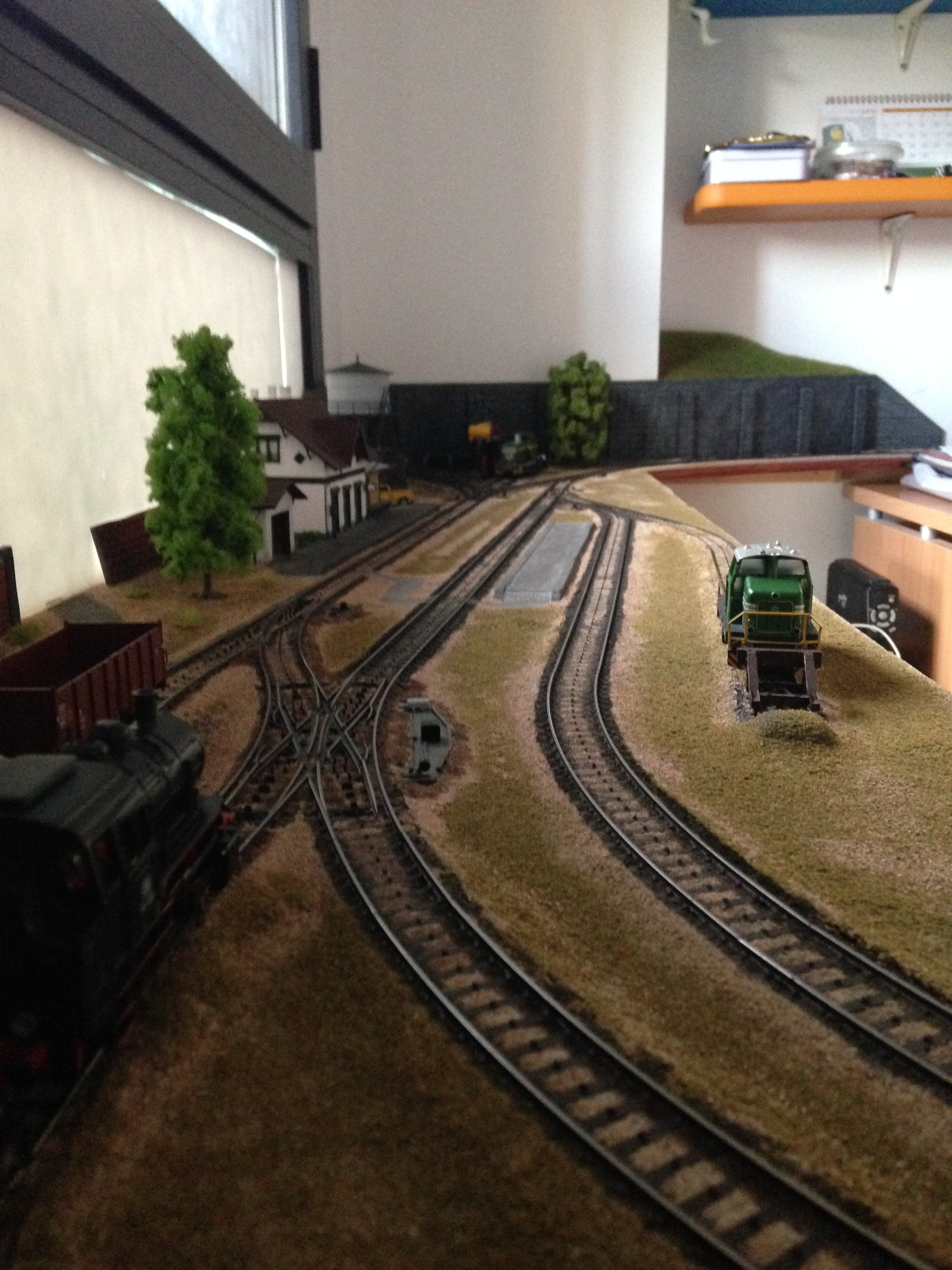

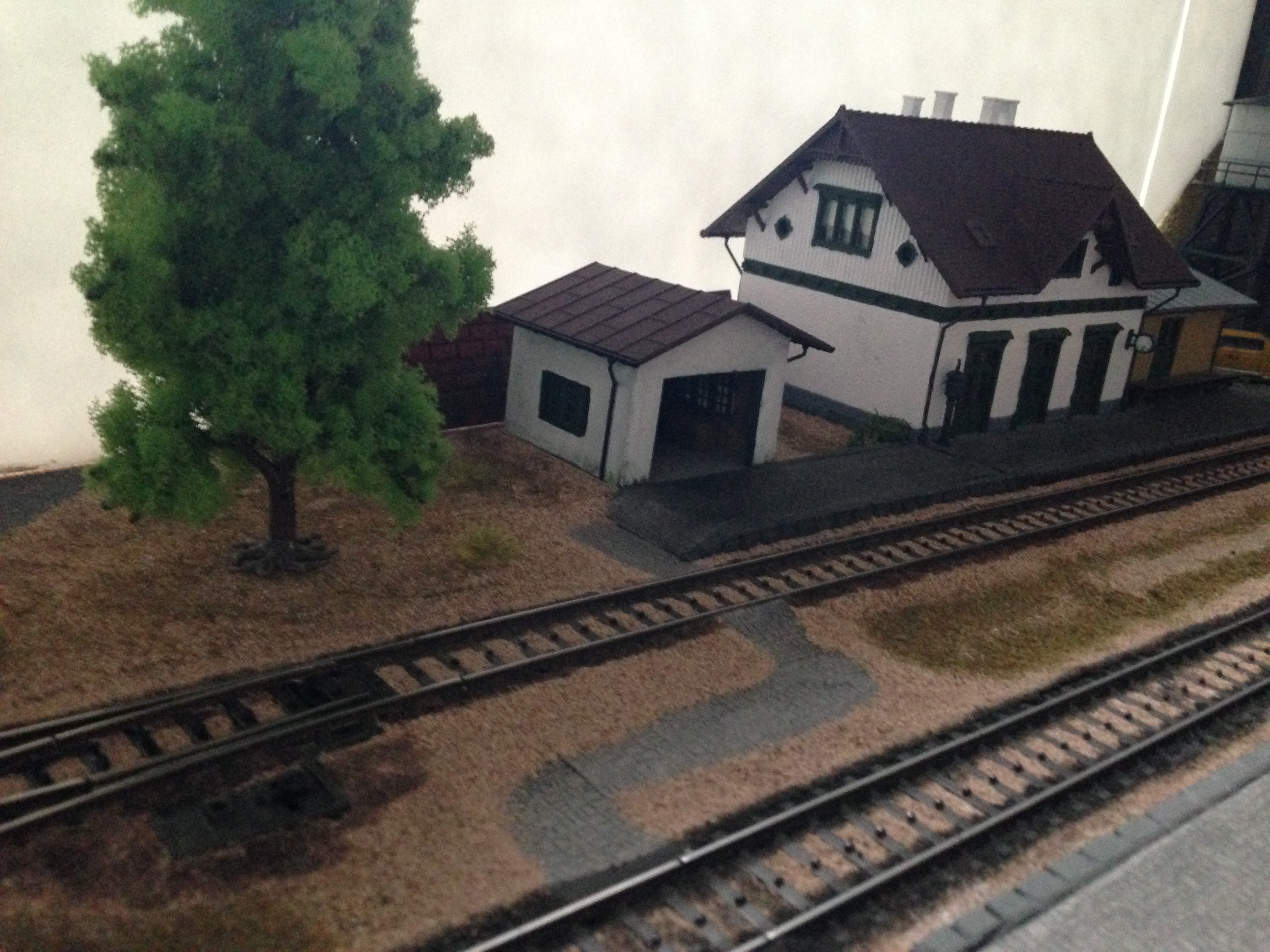

Pues la verdad es que con los críos sin cole y el bochorno de aquí de levante estoy en un período de muy baja actividad. Eso no quita para que entre todos los días por aquí para ver novedades.
He adquirido una 040 de Piko. Aunque ha sido bastante criticada a mi me gusta. Solo he de corregir un ruido excesivo del patín central. Su funcionamiento es impecable.

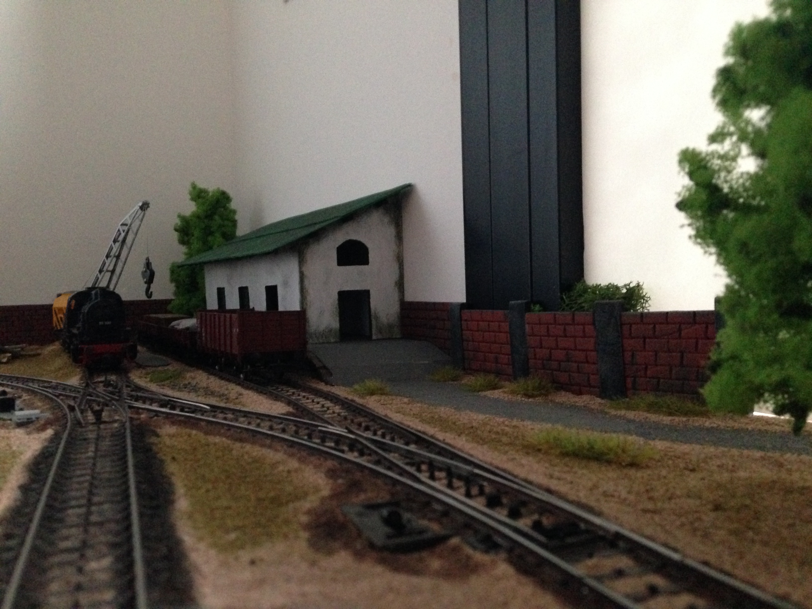

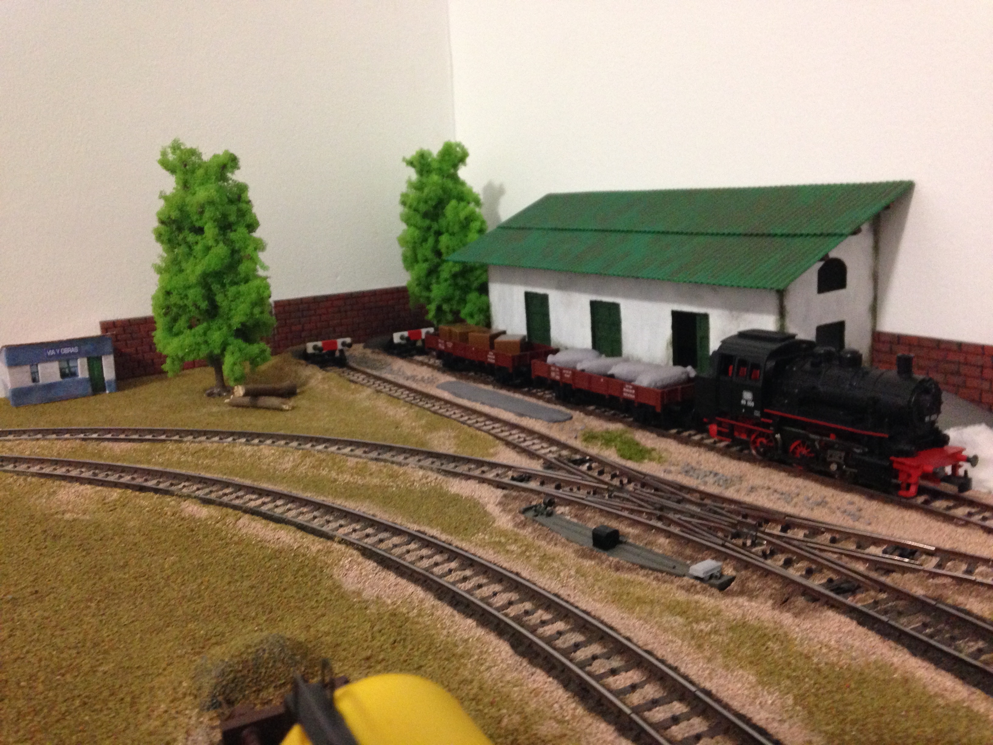

En la maqueta he avanzado en la zona de estacionamiento de locomotoras, de tal forma que la he ensuciado(restos de carbón, cenizas, aceite, diesel...). Además se ha dispuesto una pequeña garita con arenero, carbonera y surtidor de diesel. Perdón por la pésima calidad de las fotos. La disposición de esta zona bajo ventana me complica bastante el tema de la fotografía.

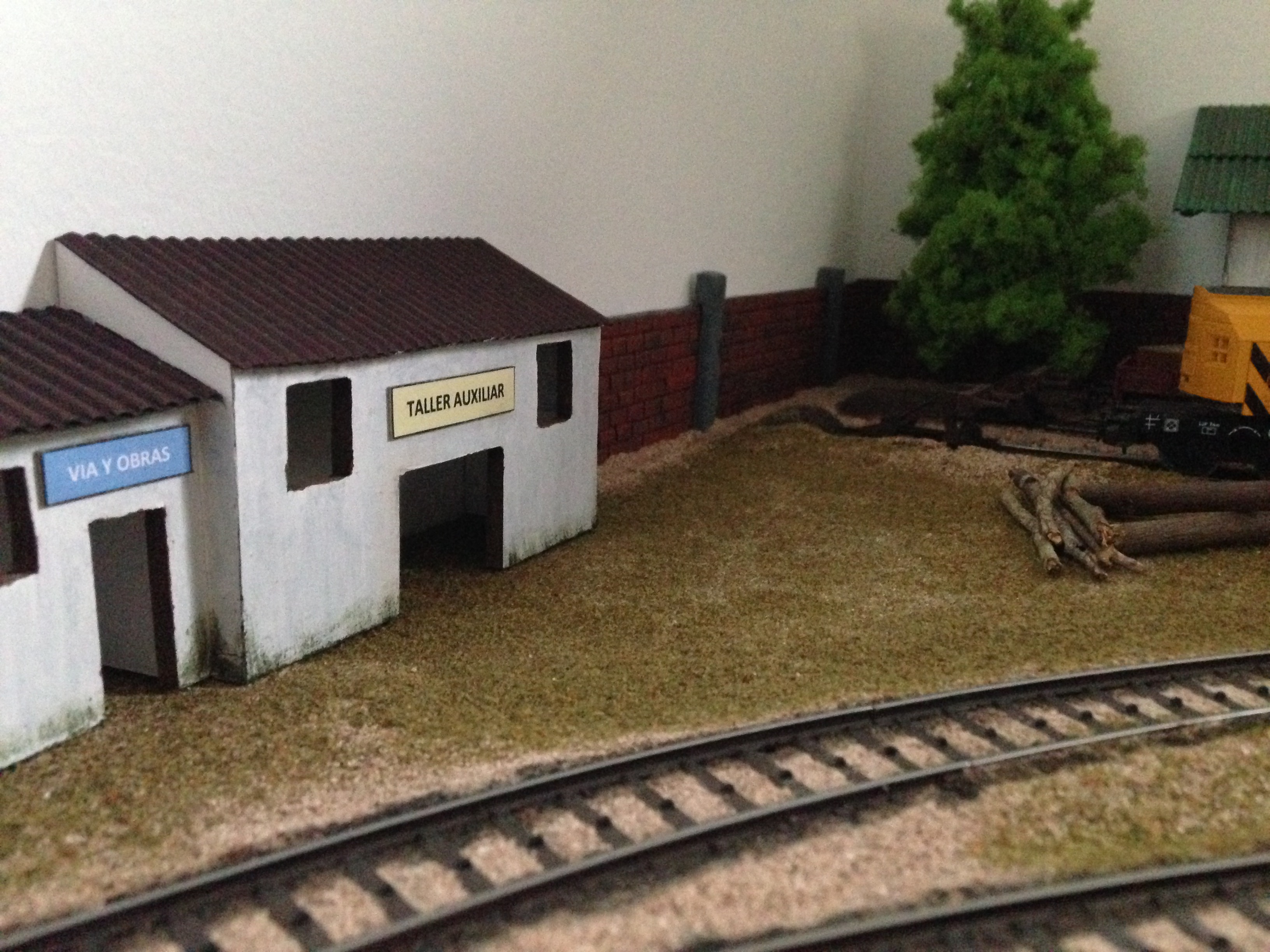

Al otro lado me he fabricado un pequeño edificio a modo de almacén auxiliar... No se si se va a quedar ahí de forma definitiva. Más que nada me ha servido para seguir trasteando con los edificios. Me faltan ventanas, puertas.... También he adelantado el murete de la parte trasera y he practicado con la fabricación de mis matojos.
Junto a la estación he dispuesto un pequeño edificio a modo de cobijo de pasajeros en caso de lluvia....
A ver qué os parece.
Vicente
Reserva locomotoras
Almacén auxiliar
Murete trasero y detalle matojos
Adjunto estación
