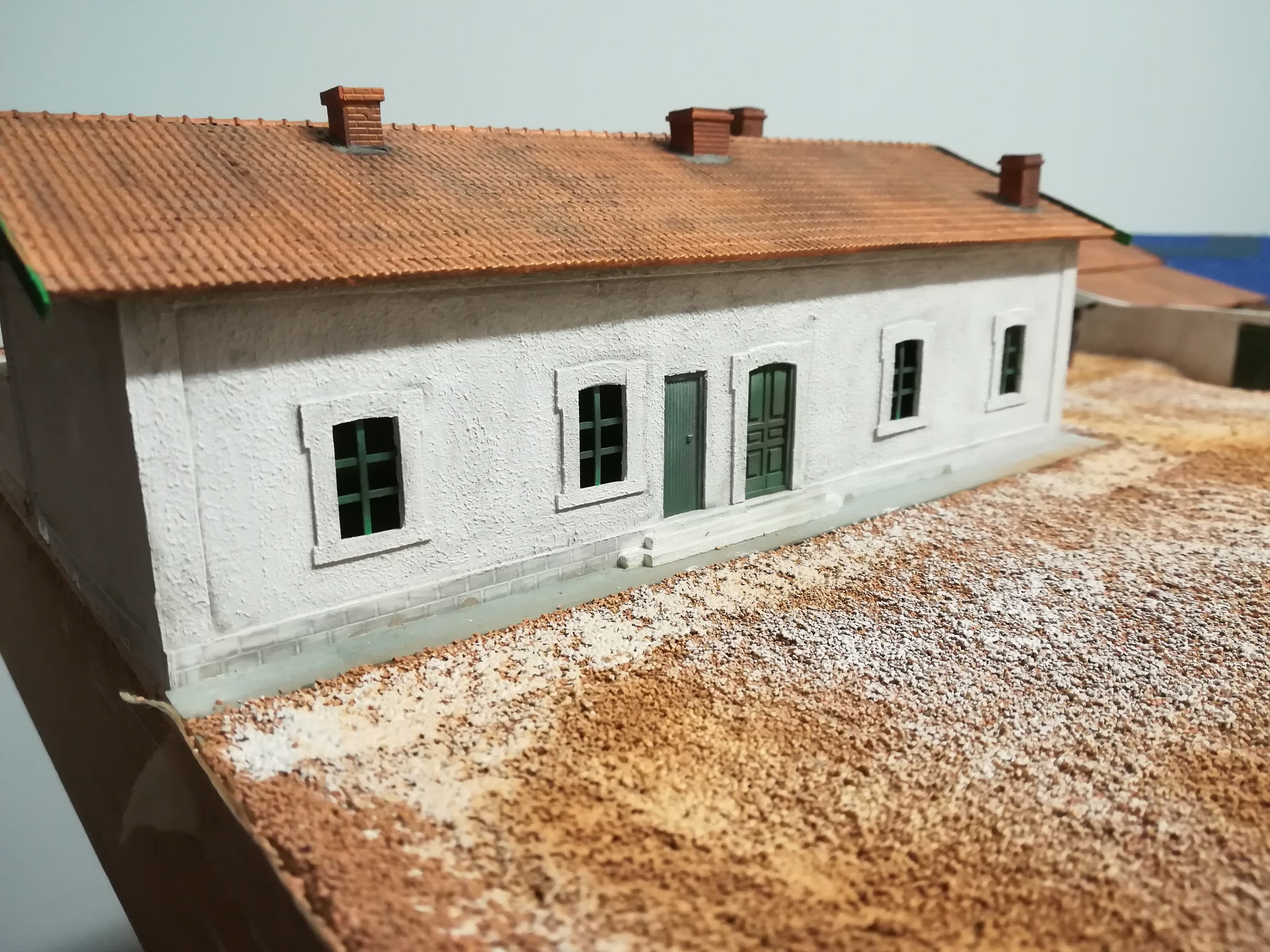

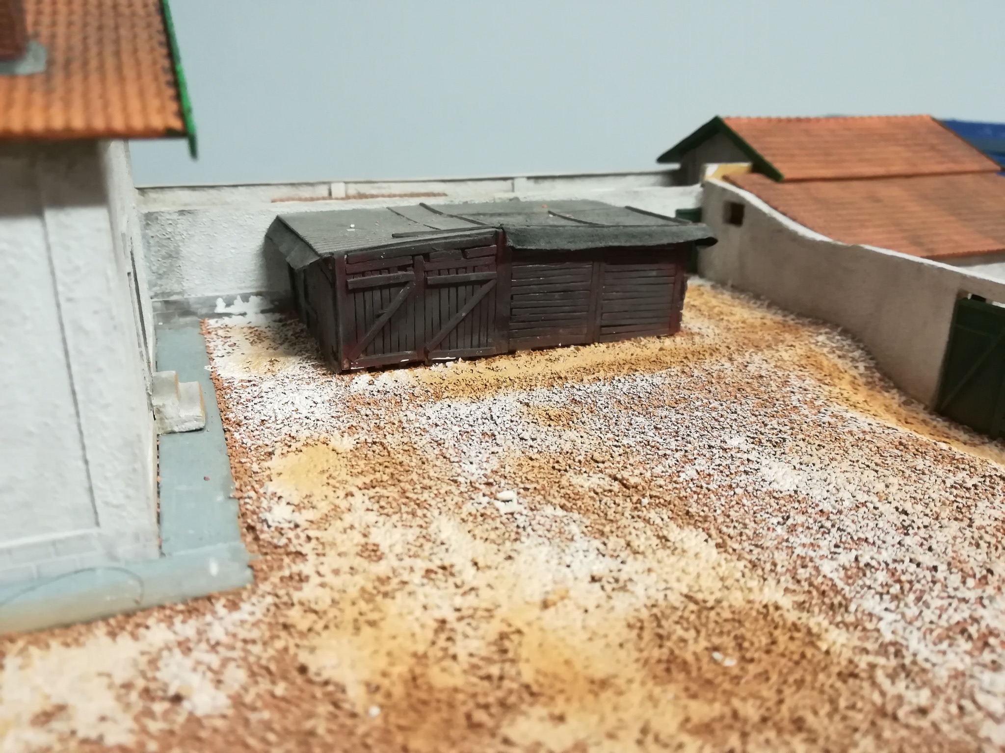

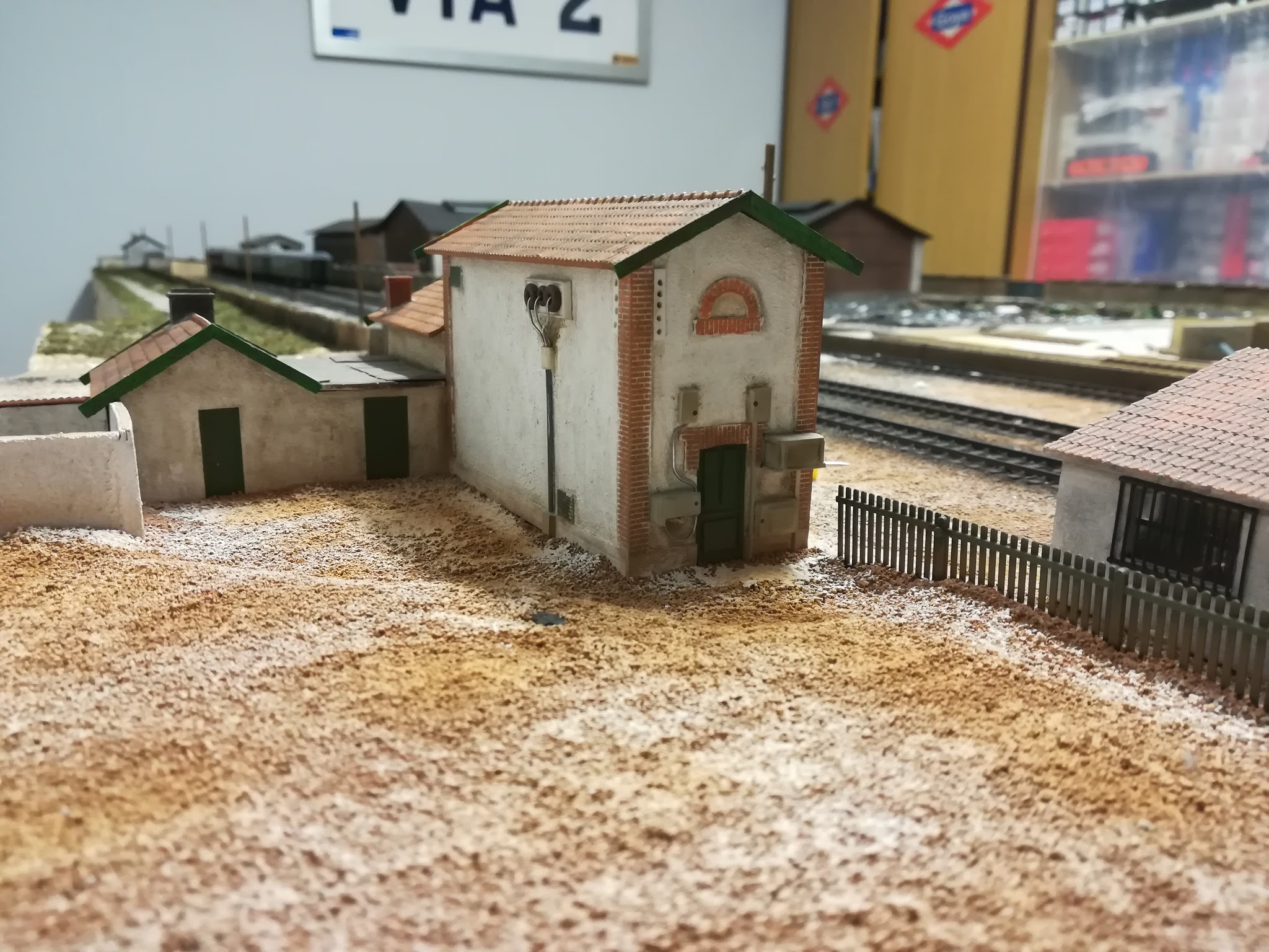

En breve voy a proceder al desmontaje del módulo del depósito y la rotonda, prácticamente finalizado a falta de completar el ambientado, limpieza y puesta a punto. La construcción sigue hacia el E.V. . Adjunto imágenes de edificios auxiliares.

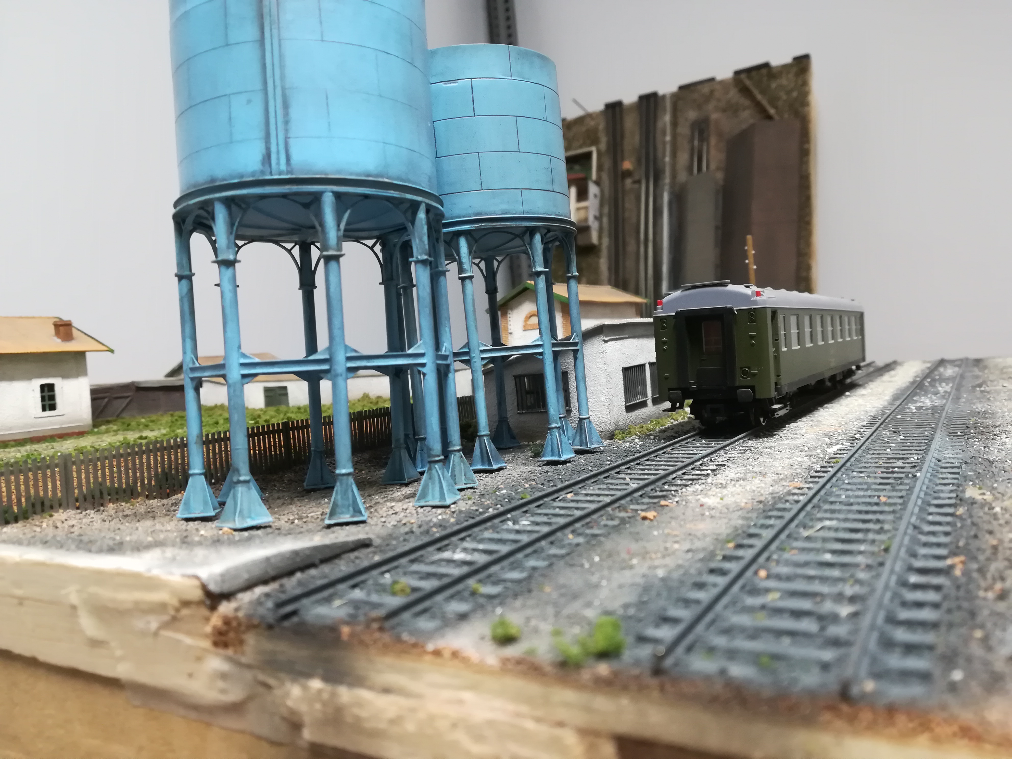

Nota 03 Feb 2020 21:14
Mensajes: 184
Registrado: 02 Oct 2009 20:16
Buenas noches:

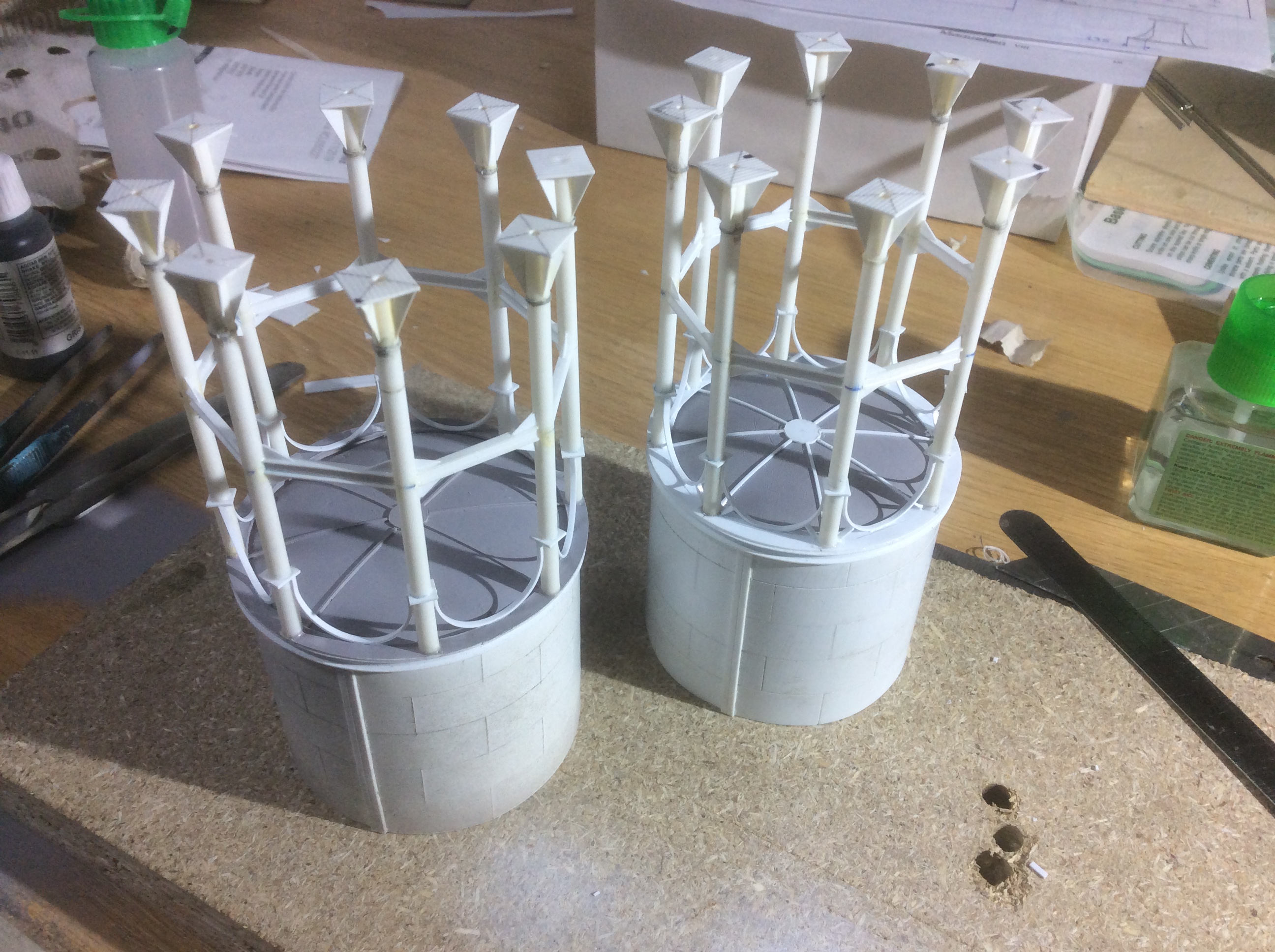

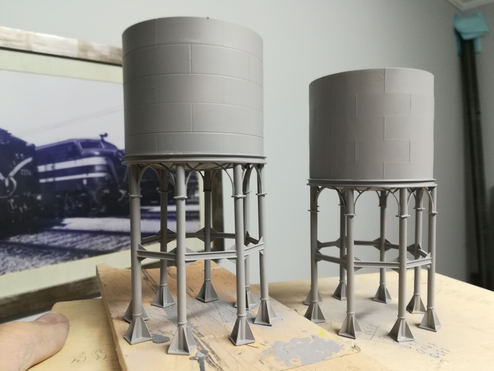

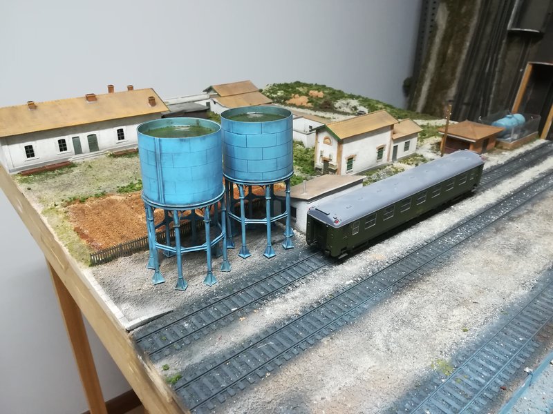

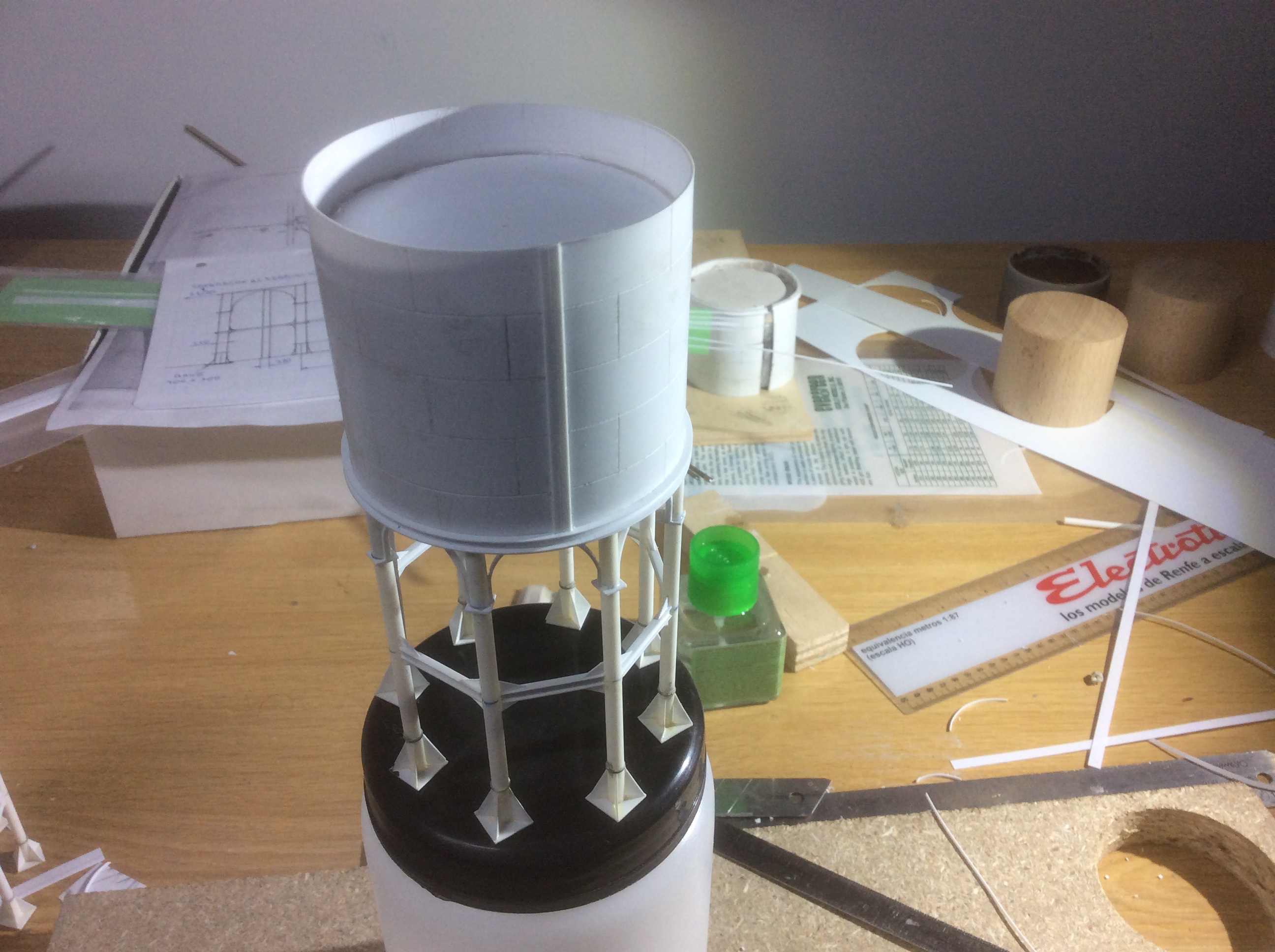

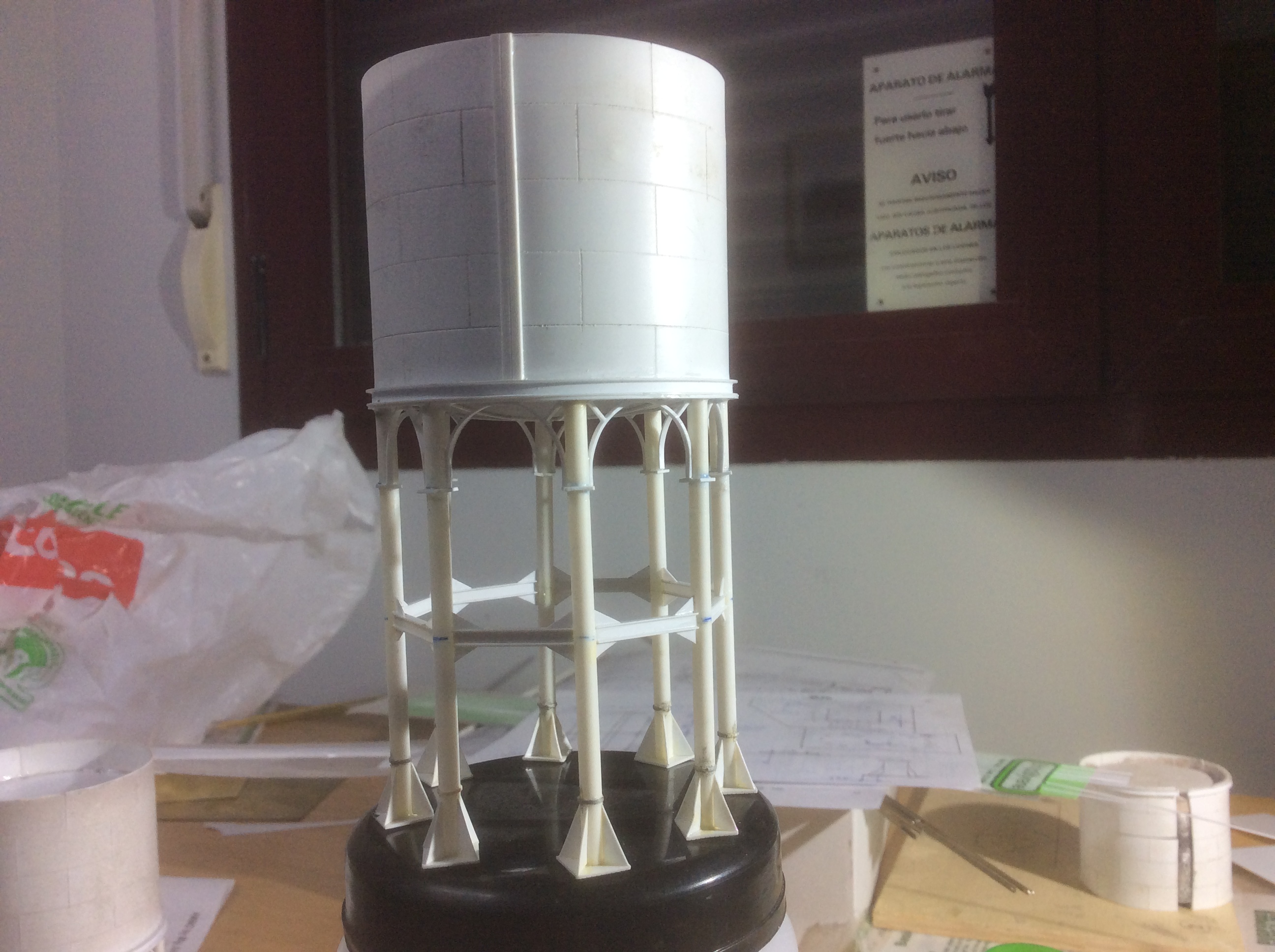

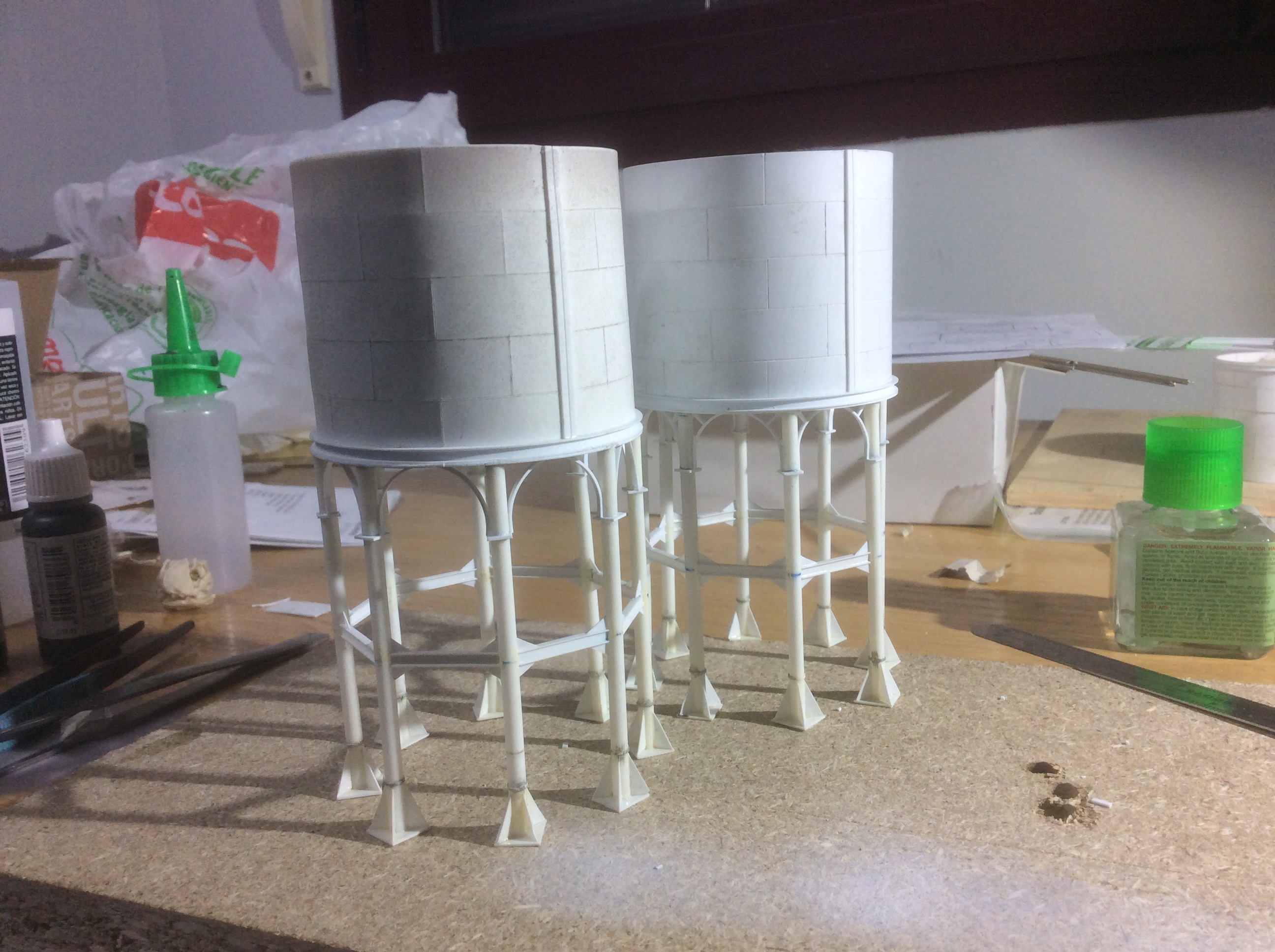

Nada como alejarse de algo para echarlo de menos. Después de una temporada apartado de la afición he vuelto con ciertas ganas, y lo he retomado con un tema que me traia de cabeza: los depósitos de agua. No sabiendo como construir, al final me he decidido por el plástico. Alrededor de un cilindro de madera (aligerado para que sea menos pesado) he pegado una lamina de evergreen previamente marcada para imitar las chapas que conforman la cuba. La panza inferior es un trozo de madera de balsa a la que se le da forma con lija. Columnas cilíndricas, filigranas varias de la estructura -construidas como he podido ya que es bastante complicado ajustarse fielmente a la realidad-, y cierre superior de la cuba sobre el que verteré efecto agua de Vallejo (previamente enturbiada), conforman el resto. Queda por completar el segundo depósito, imprimar, pintar y ensuciar.

me he quedado sin palabras.
impresionante.

Excelente trabajo. Límpio y de gran finura.

MODELISMO con mayúsculas.
Sigo el hilo con interés.
Pd: no olvides las poleas y los perfiles guia del indicador de nivel

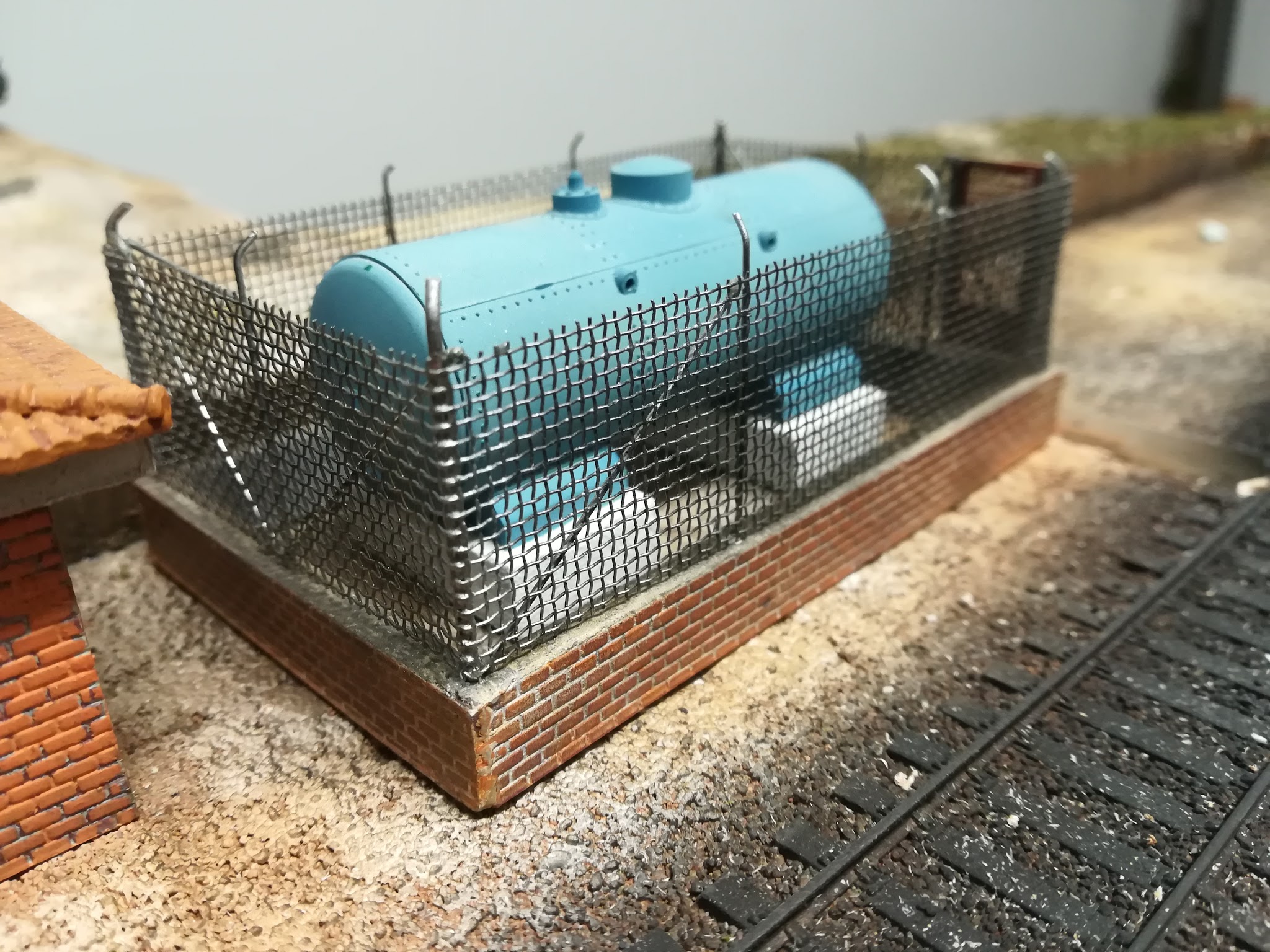

La foto del depósito con la tela metálica alrededor es magnífica. Gracias por compartir tu trabajo.

Vaya trabajo más bueno se ve en esos cubatos. Y el conjunto de la zona del depósito está de escándalo.

Nota 04 Feb 2020 22:05
Mensajes: 184
Buenas noches:

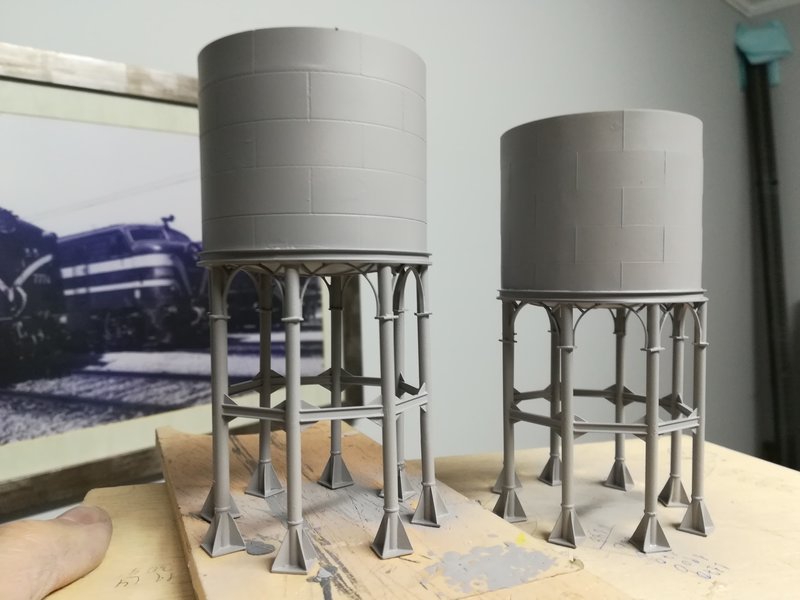

Imprimación gris de Vallejo. Me estoy planteando barnizar directamente ya que el color es bastante similar al real, y a continuación ensuciar.

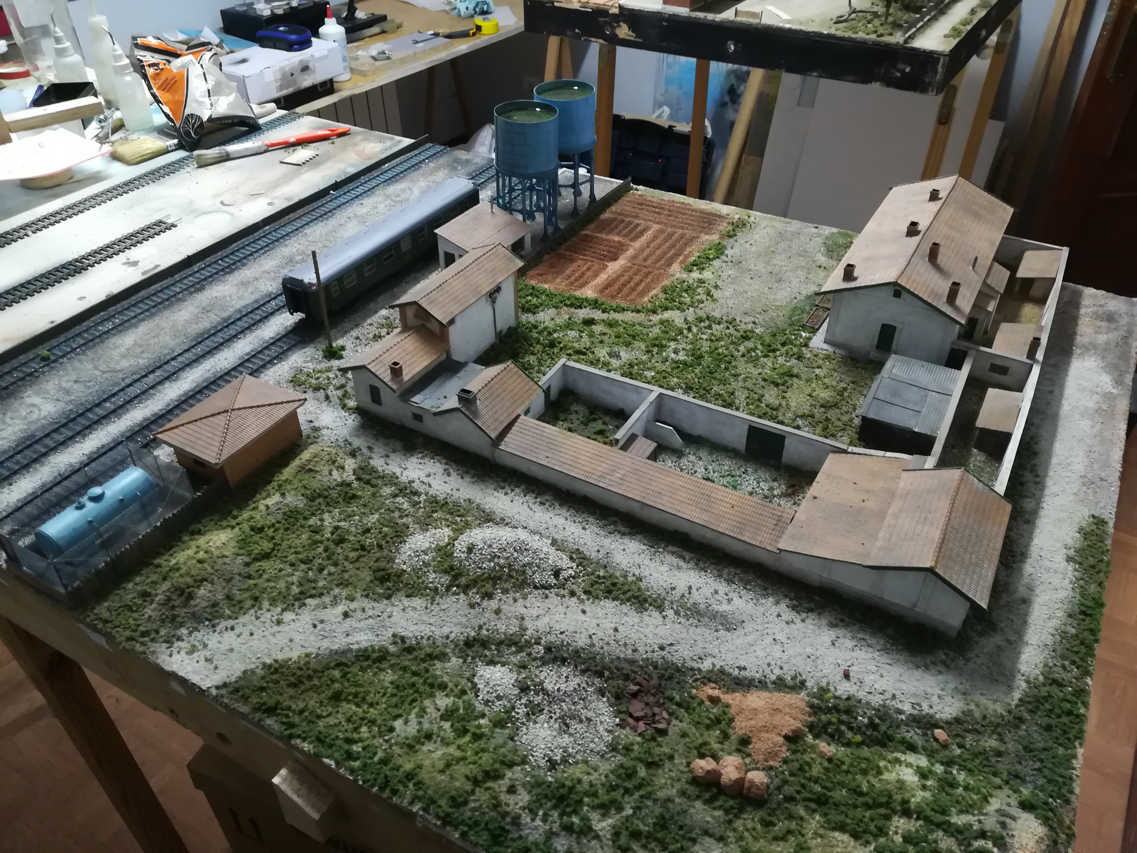

Nota 31 Mar 2020 21:28
Mensajes: 184
Buenas noches:

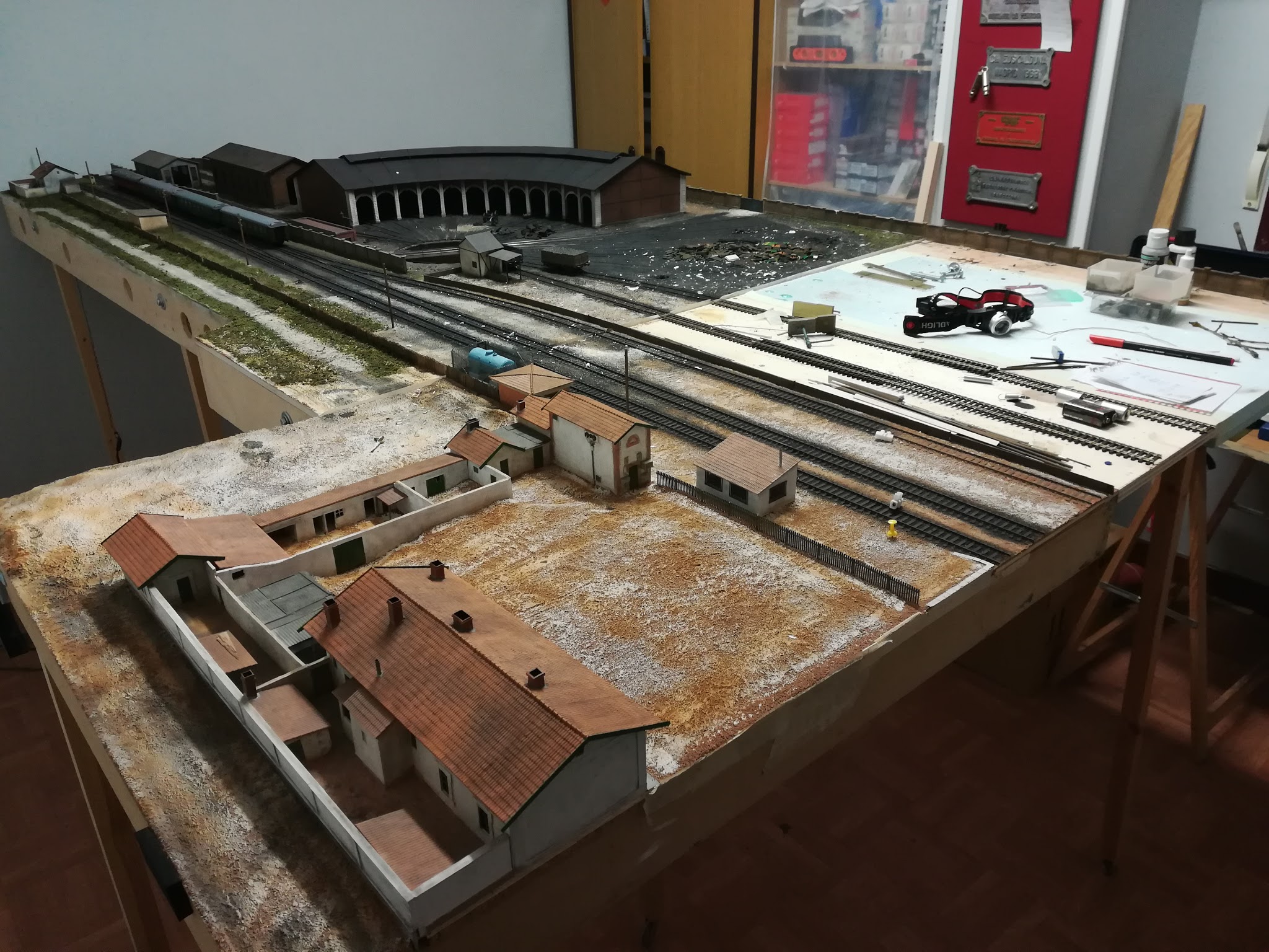

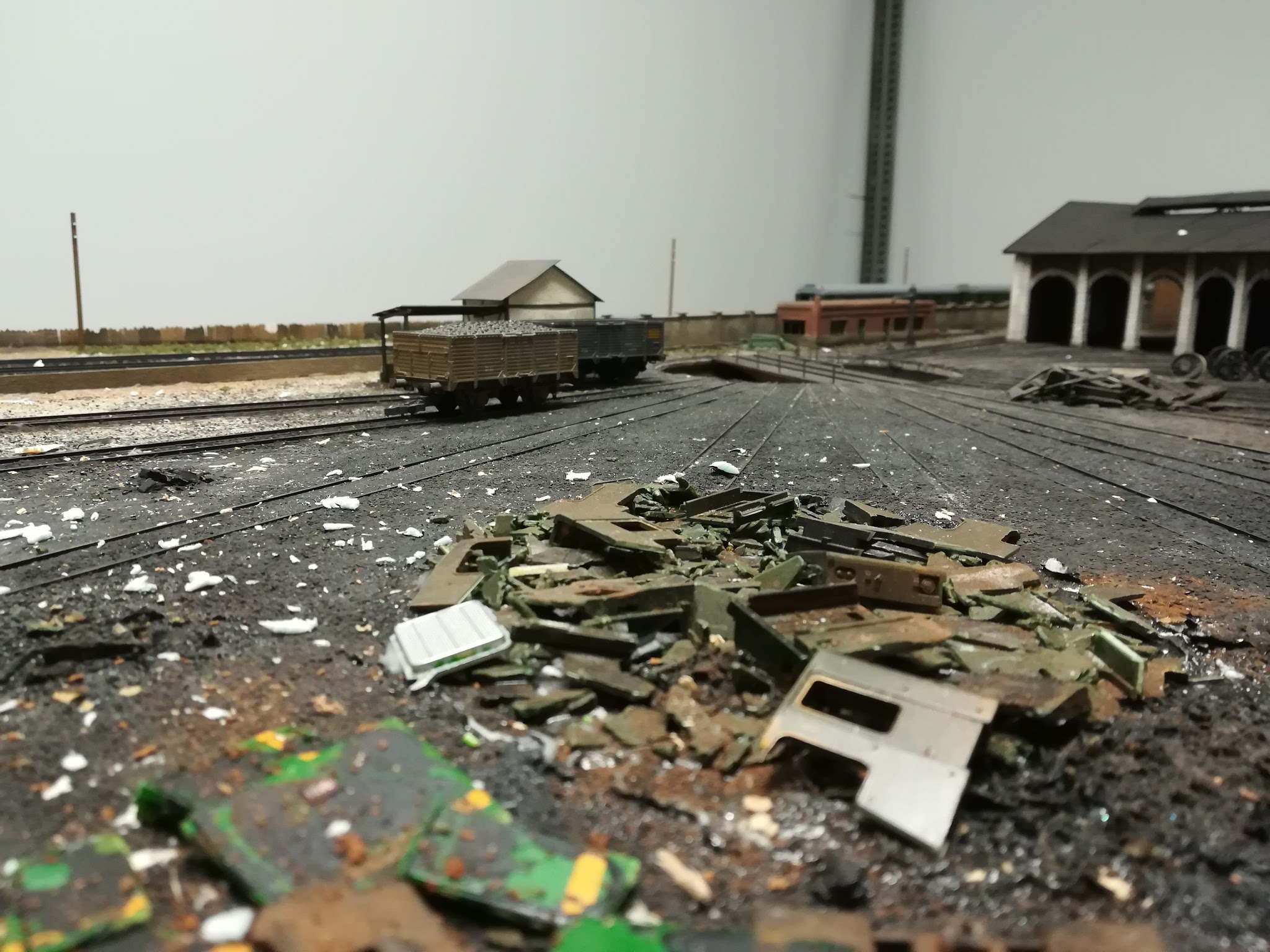

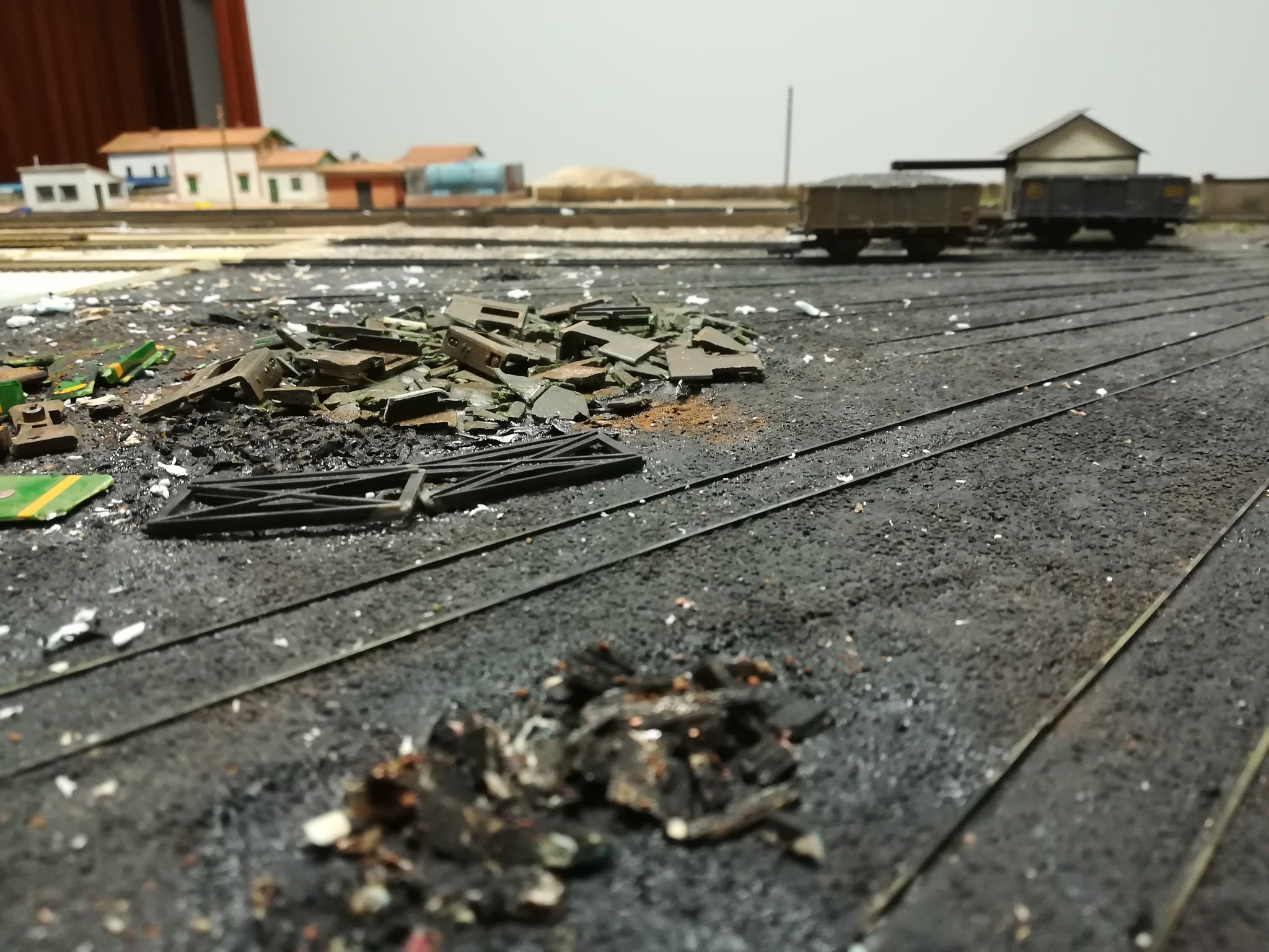

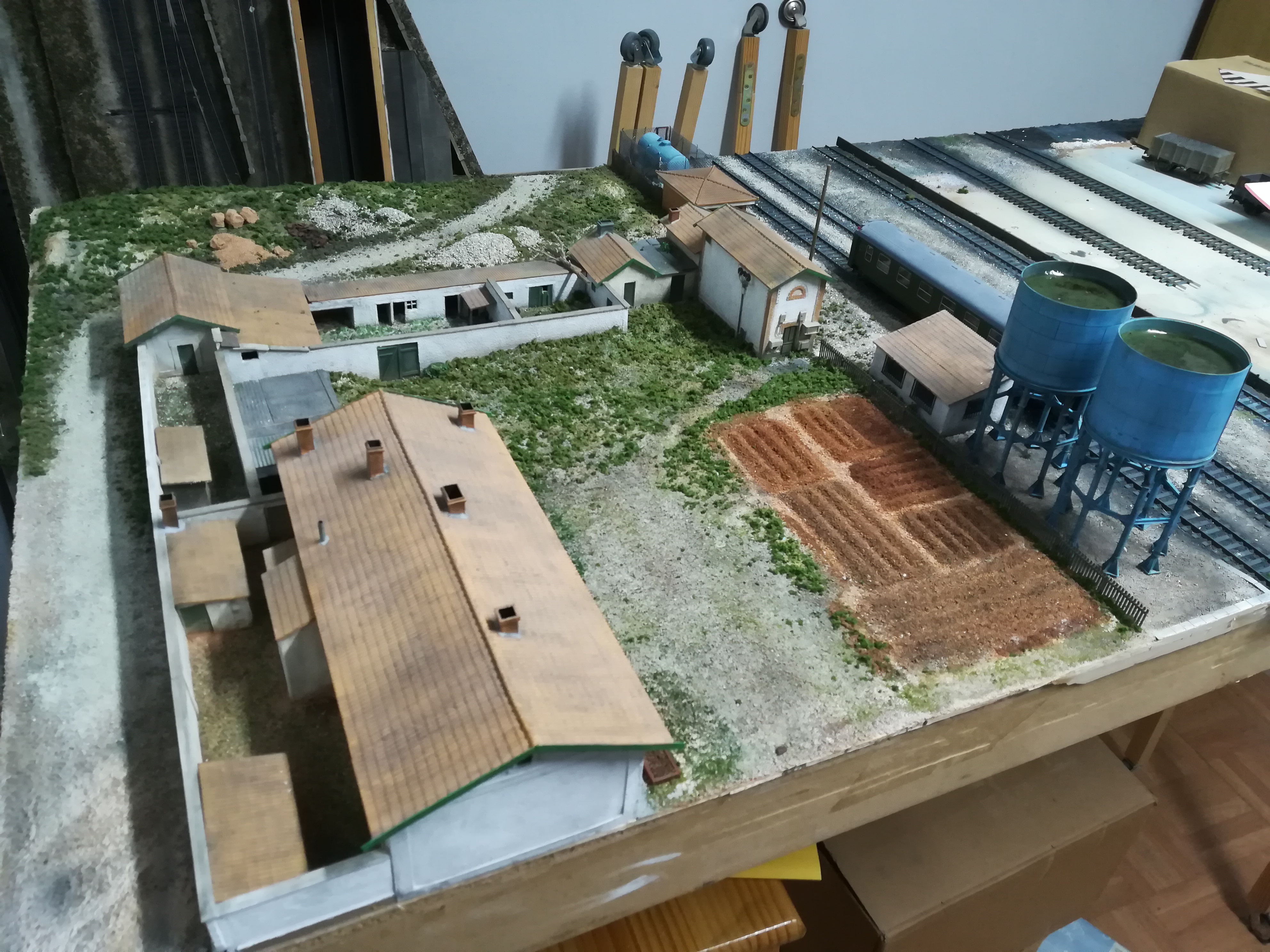

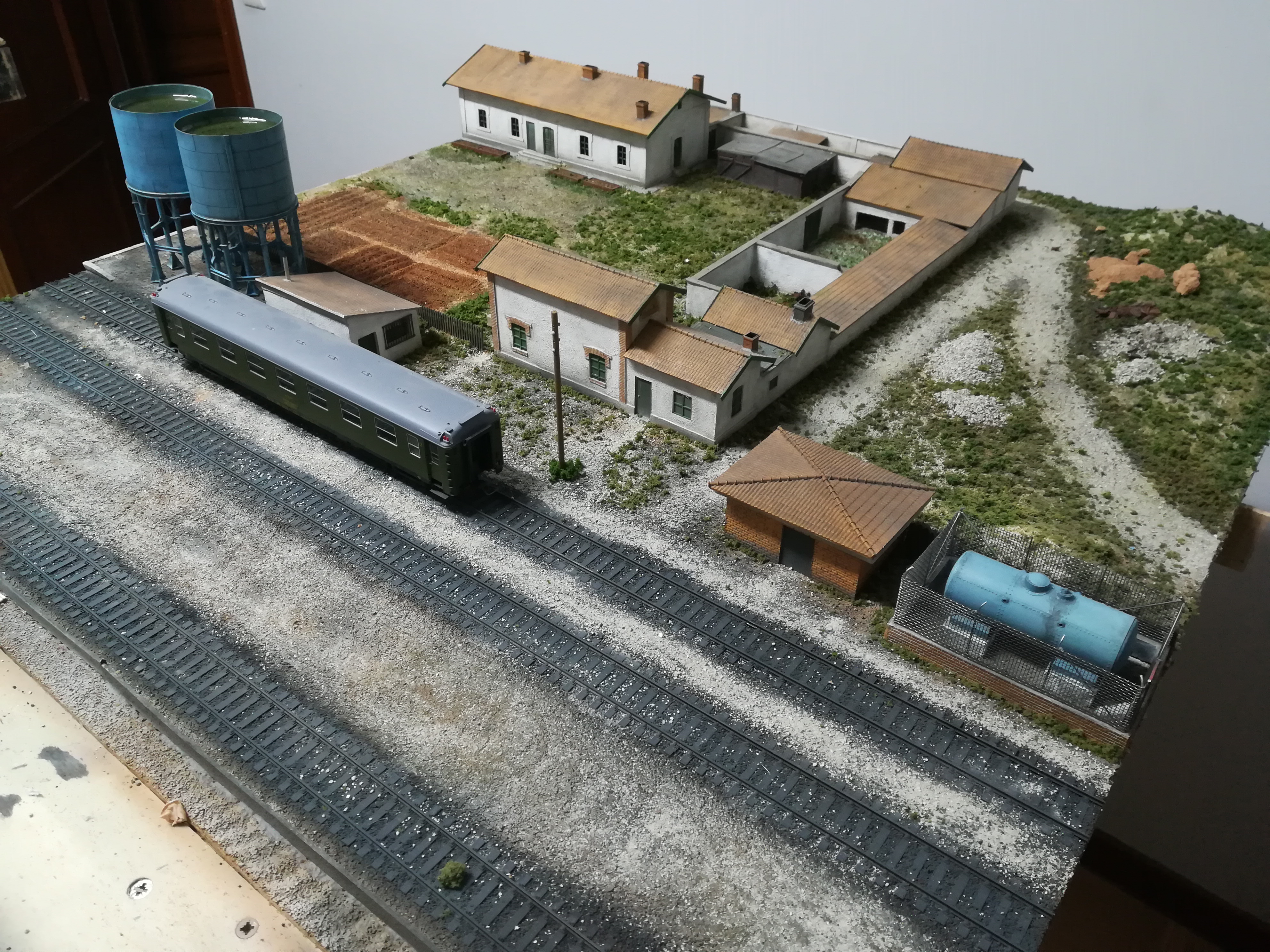

Aprovechando estos tristes días, estoy decorando y presentando algún elemento nuevo en el módulo adjunto al edificio de la estación: preparación del huerto, vegetación varia y plantado provisional de los depósitos de agua. El acabado de dichos depósitos no me gusta nada (creo que he metido la pata hasta el corvejón) ya que el envejecido es una chapuza. Intentare mejorarlo pero ya estoy un poco saturado de hacer pruebas.
Aun quedan los arboles, la chatarra, los montones de madera, los personajes, etc...
Un saludo y ánimo a todos.

IMPRESIONANTE!
Menuda maravilla maqueta, enhorabuena
