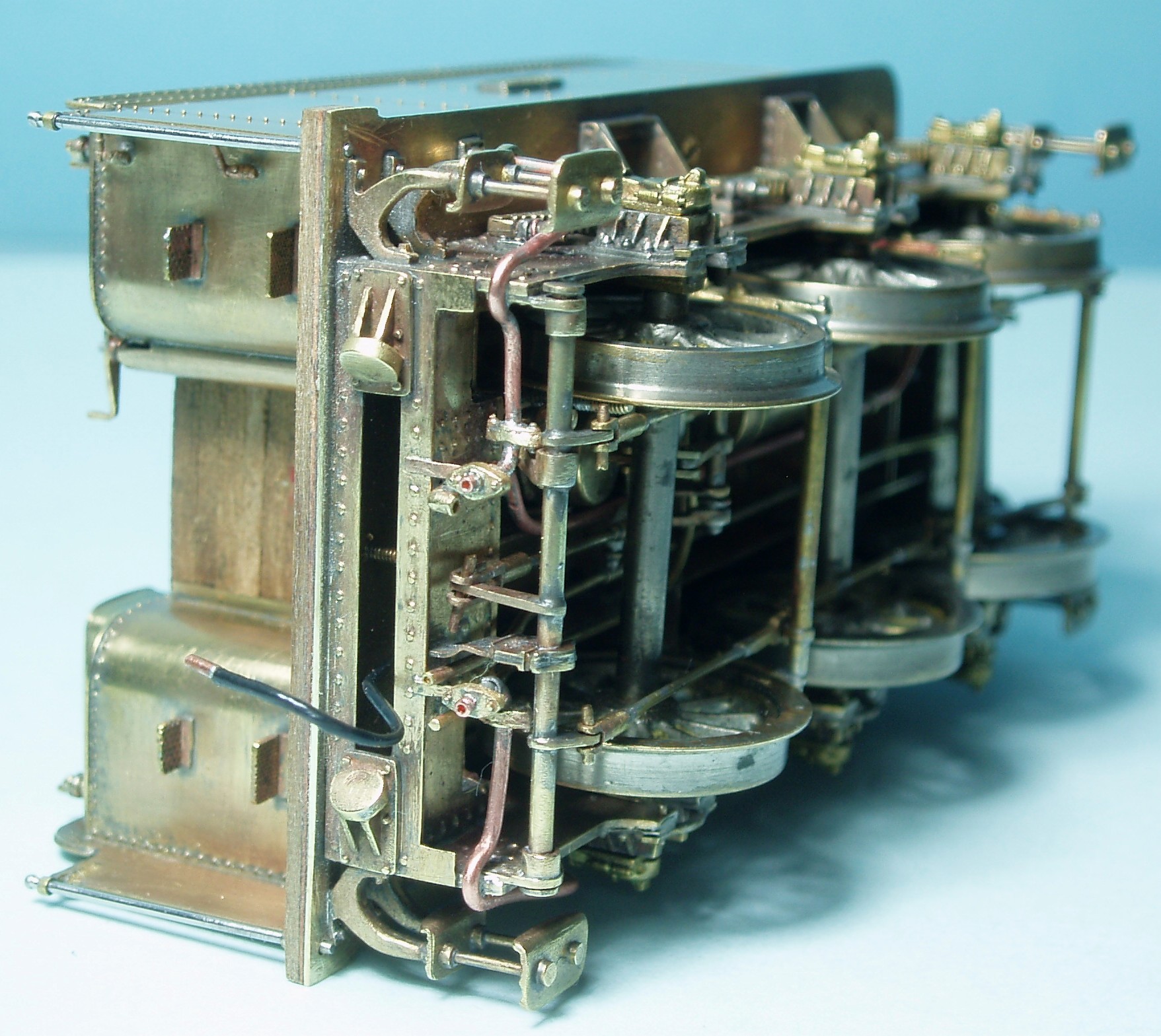

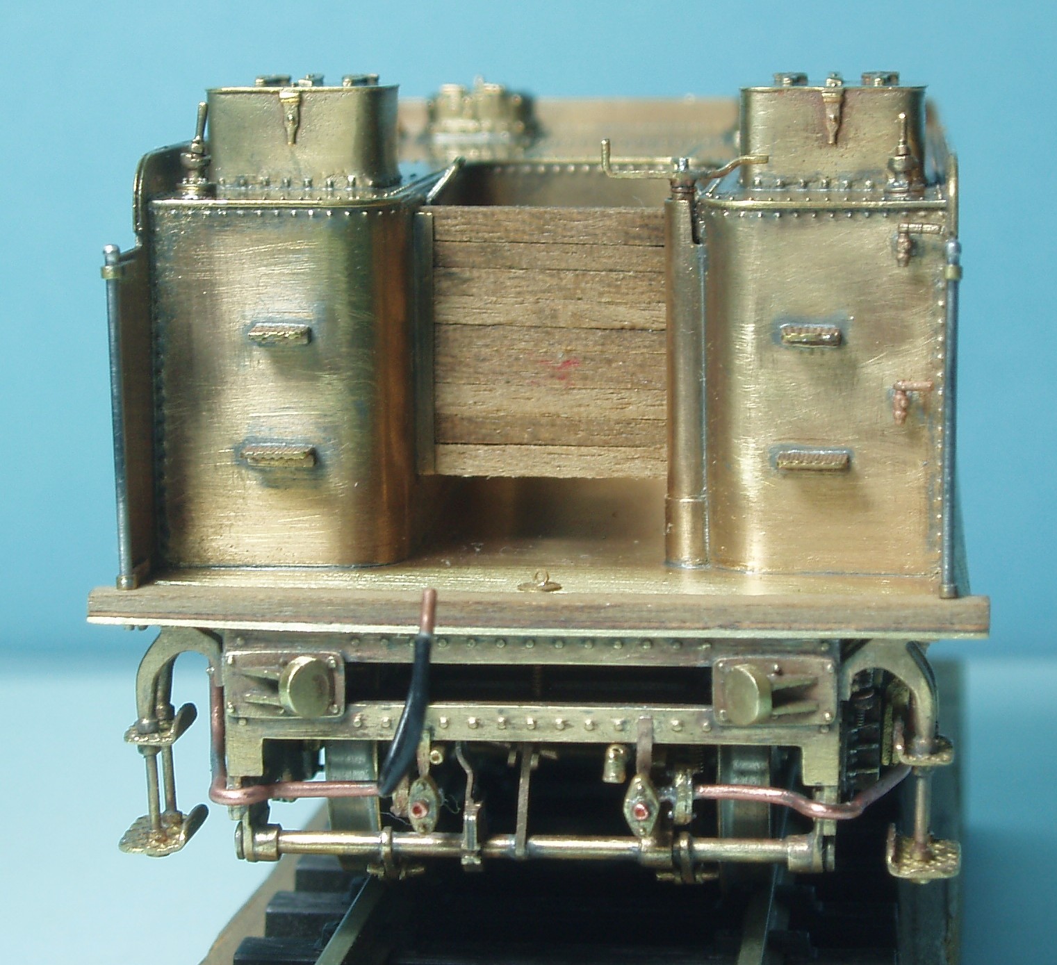

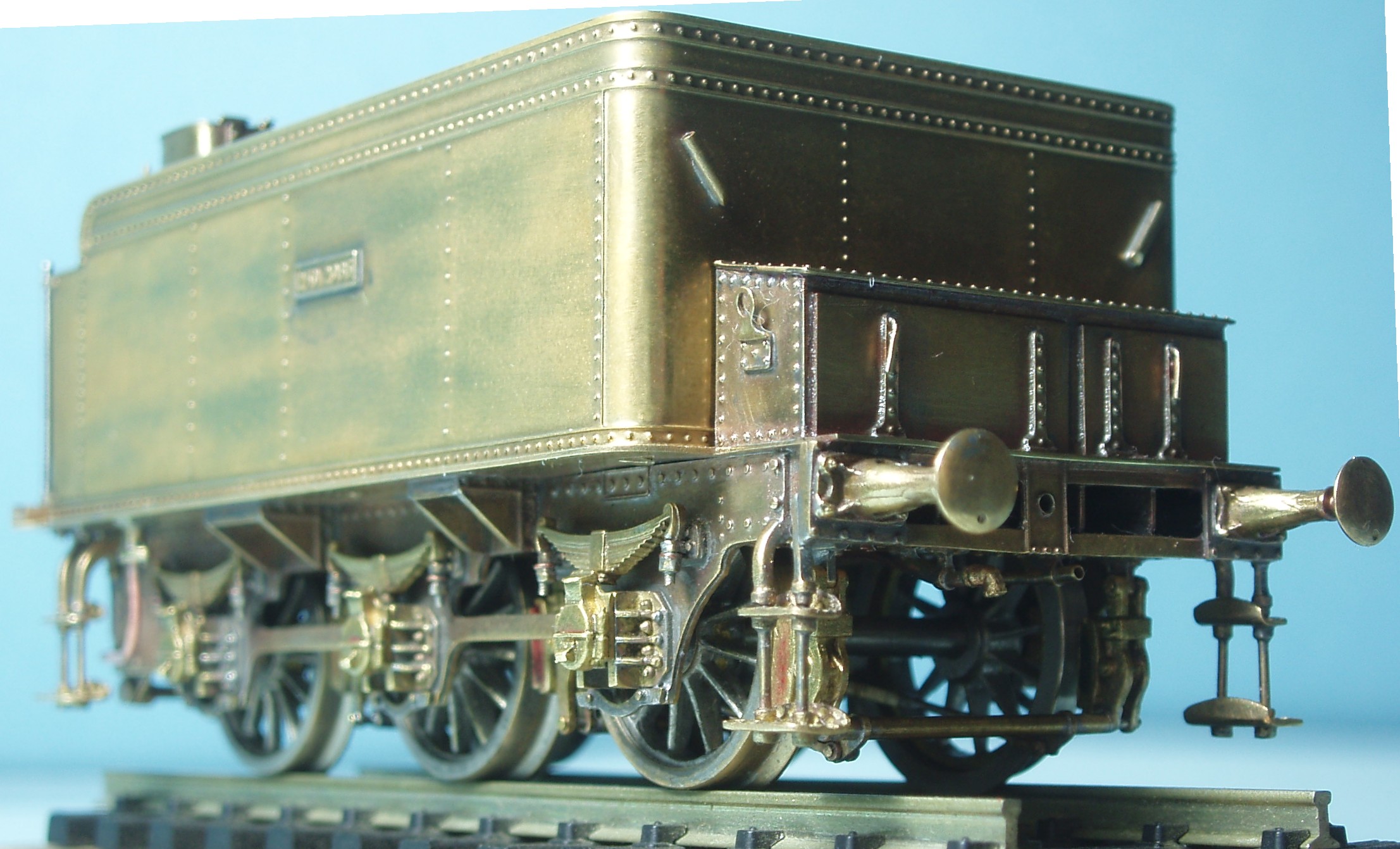

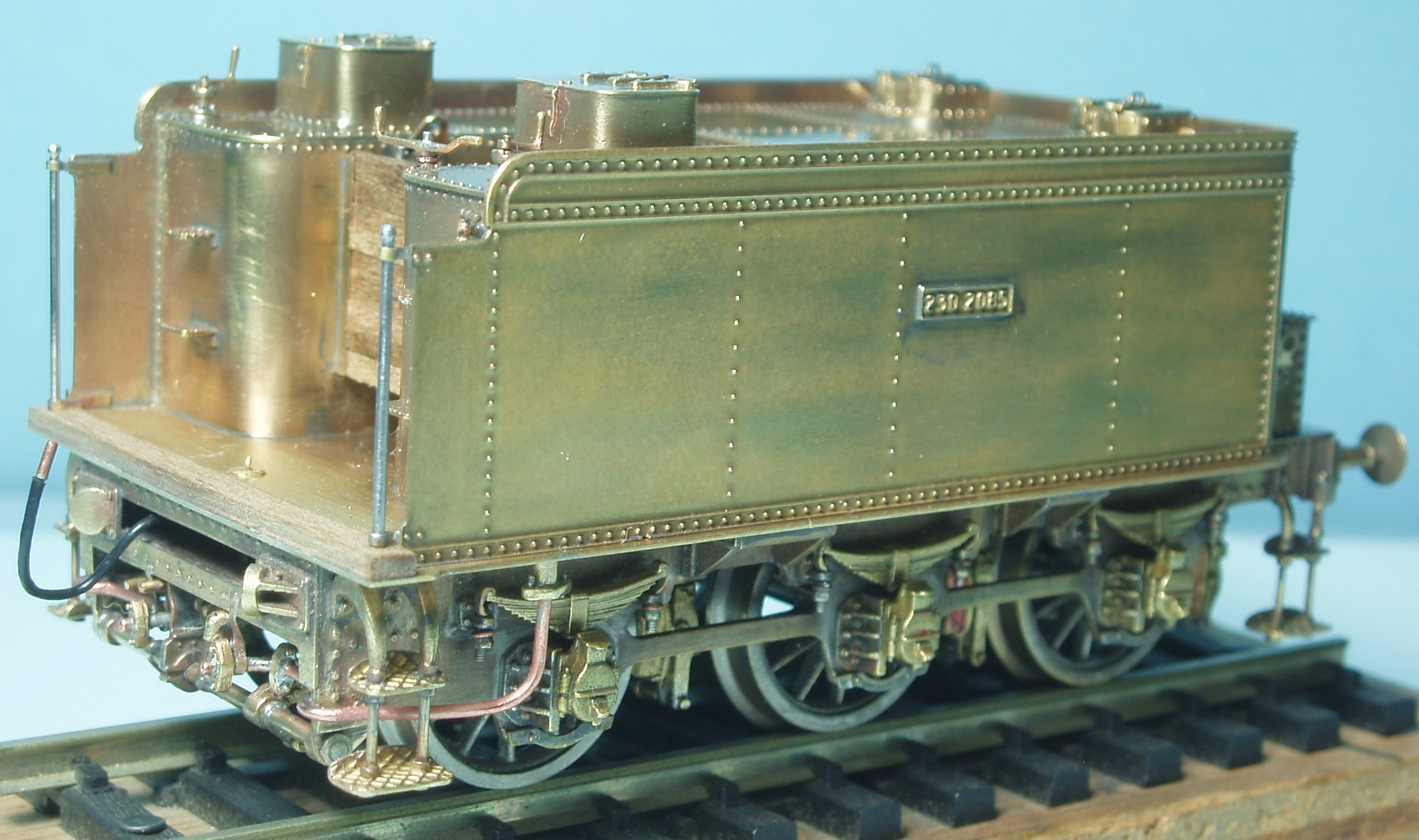

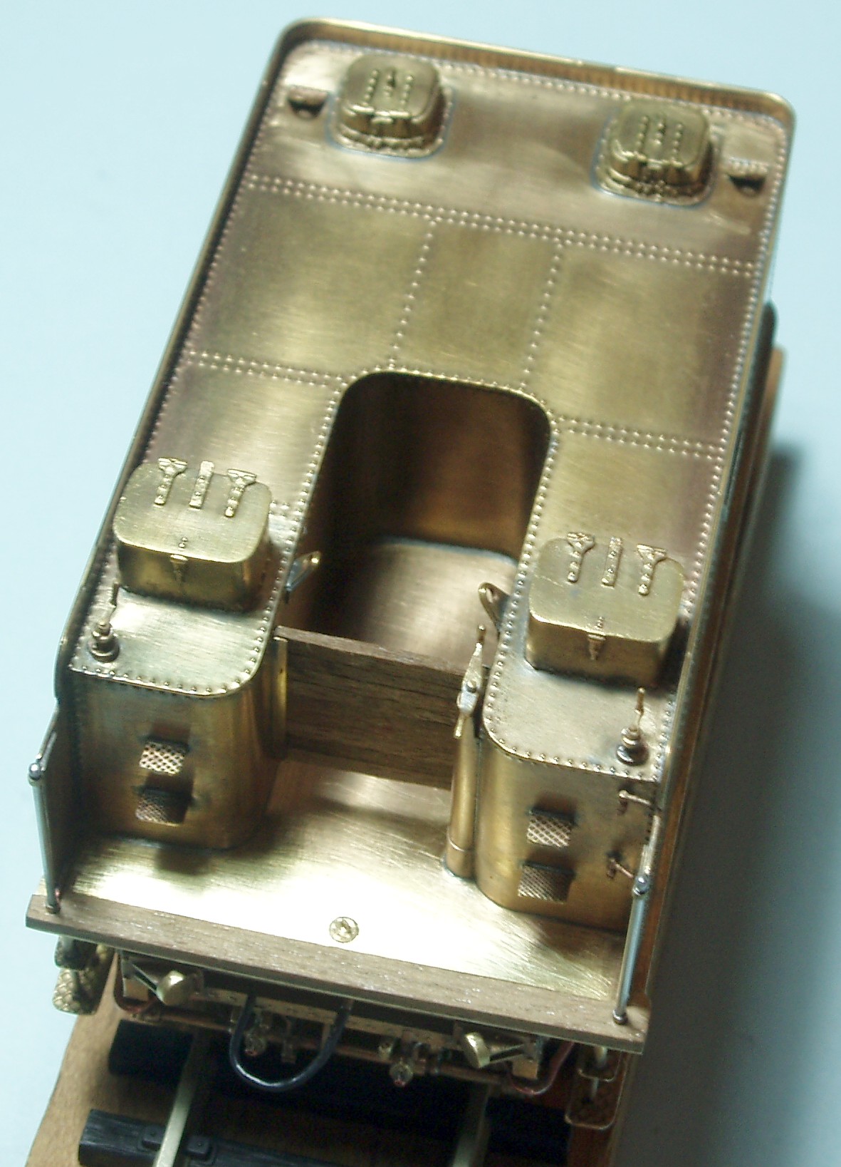

JOrgeRA escribió:
Pues sí, es increíble.!!!
Un trabajo verdaderamente maravilloso. Mi más sincera enhorabuena
Un virtuosismo extremo con el latón y su soldadura... y me gustaría saber más, mucho más...cómo está hecho el bastidor, la rodadura y la motorización...si es posible...
-- y del ténder????
JorgerR
Efectivamente, esta ´locomotora tiene ténder. Espero que os guste.

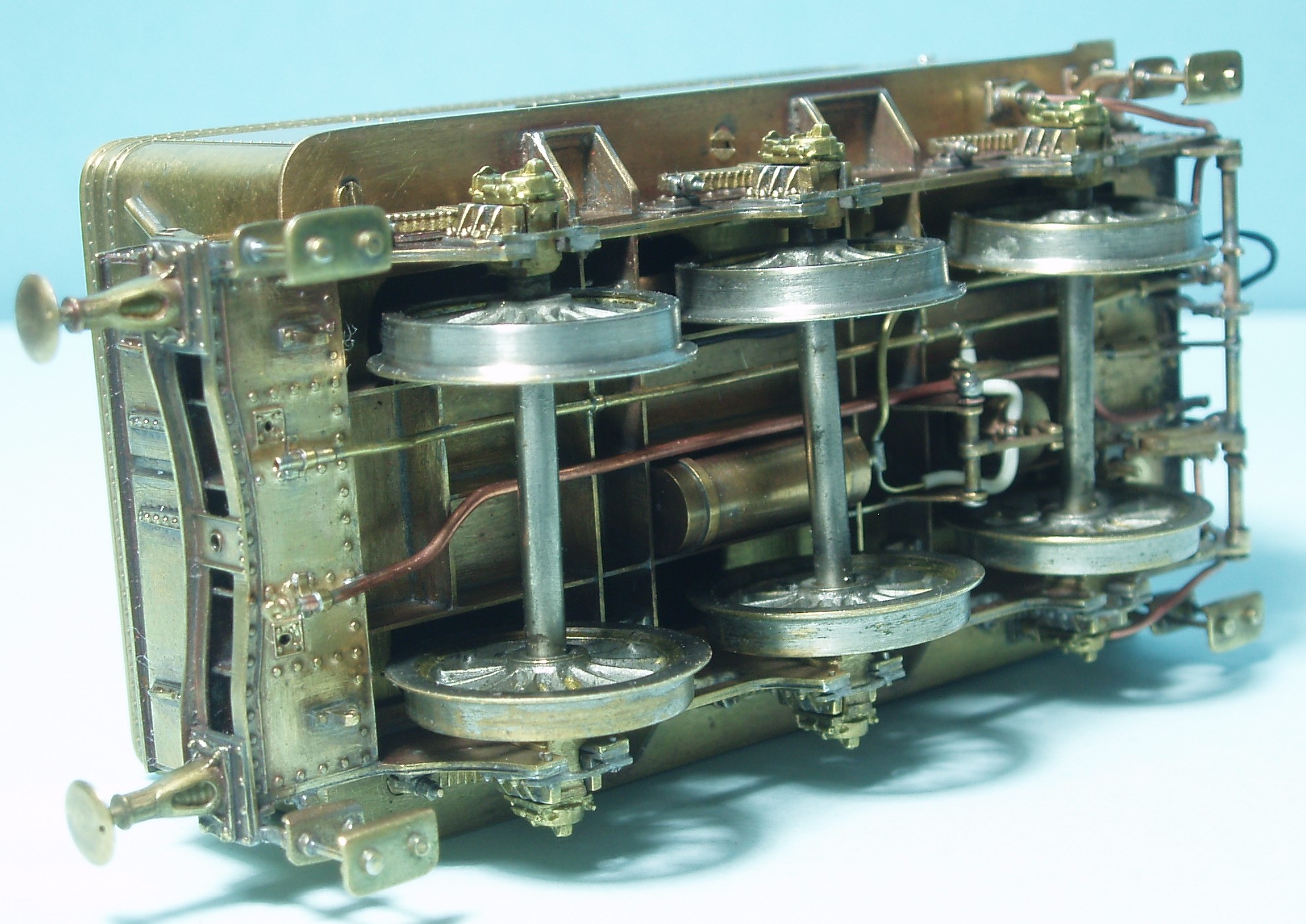

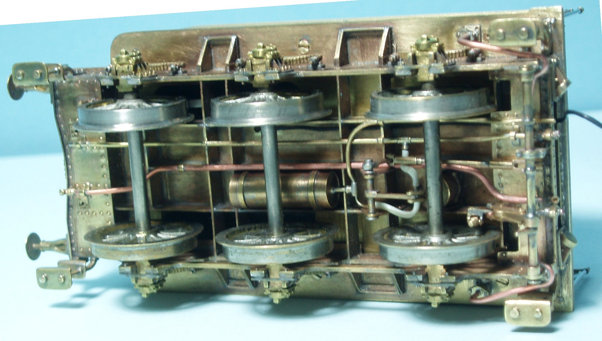

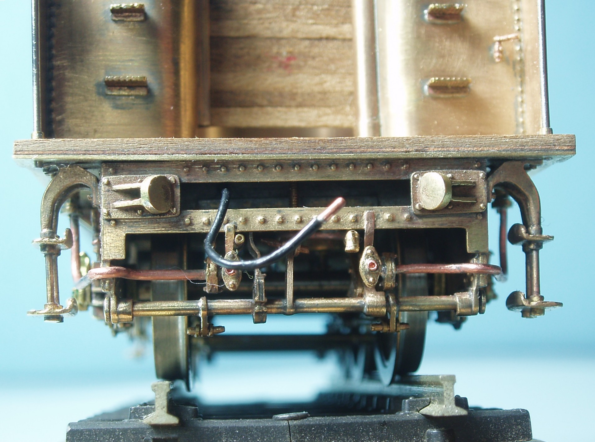

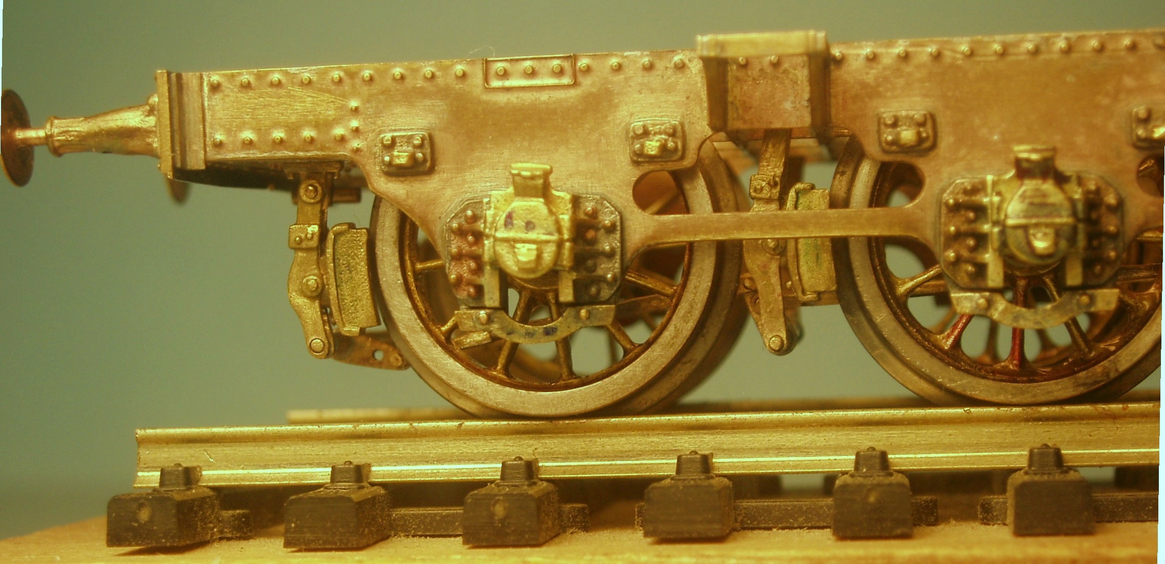

241-2001 escribió:
Menuda obra de arte !! Esta impresionante, mas fotos! Que se que tienes mucho que enseñar, muchísimas gracias por compartir
Chema
Tengo muchas fotos más, pero no quiero hacerme pesado. Me conformo con que os gusten y si a alguien le son de utilidad entonces, ¡miel sobre hojuelas!
Nota 30 Sep 2018 15:28
Mensajes: 3176
Es sorprendente ver esos ejes, que en cualquier otro modelo hacen que mejore a la vista, en este tender se ven horribles. Tal es el nivel de detalle conseguido. Nunca deja indiferente cualquier imagen de tu trabajo.
No dudes en seguir mostrándonos más, no creo que nadie se canse de ver semejantes modelos. Joya se queda corto.

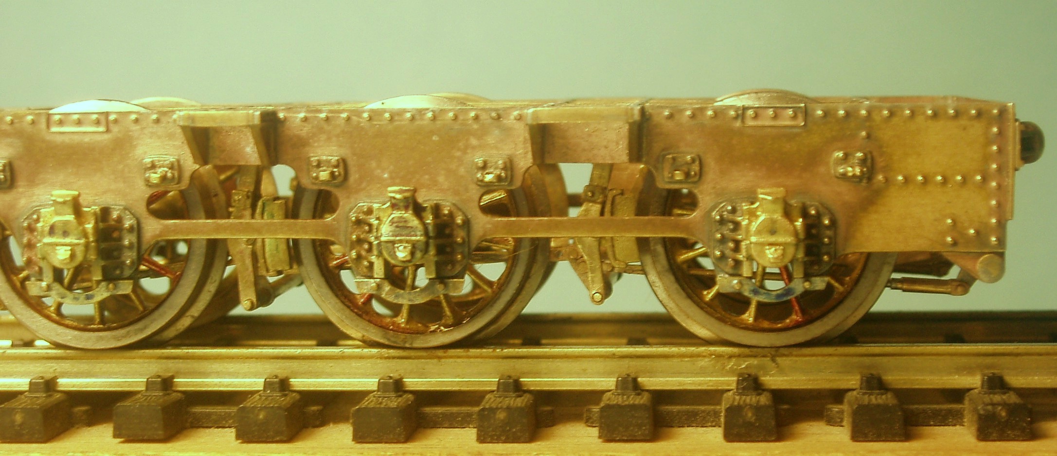

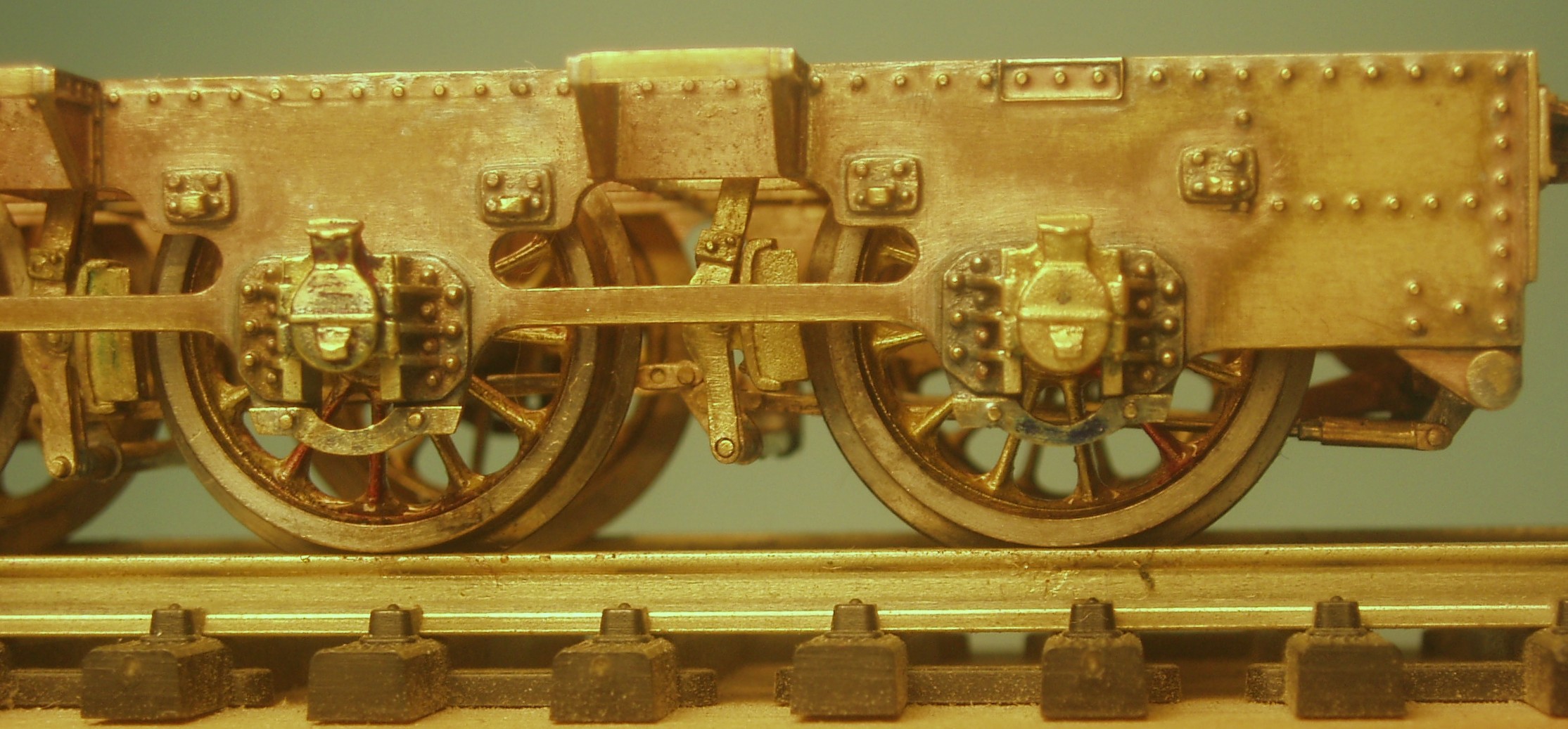

Lamento mucho que no te gusten los ejes y las ruedas del ténder. Los ejes son RONDFOR, pero las ruedas son hechas por mí. Observa que los radios son de fundición de latón. No obstante, trataré de mejorarlos.

Realmente en el eje y en la banda de rodadura es donde más se nota. Ni darme cuenta del interior de la rueda (he mirado las fotos demasiado rápido, parte por falta de tiempo y parte por no desmoralizarme). Es precisamente esas dos partes lo que más llama la atención por no estar a la altura del resto del trabajo.
Ni me puedo imaginar las horas que habrás metido en las mejora de esas ruedas para que luego venga yo criticandolas!!!
Mis más sinceras disculpas.

Menuda maravilla, cuanto mas lo veo más me gusta, veo que la corriente la toma por masa, cierto?

Volviendo al tema de las ruedas........
El dilema que se plantea este modelista es: ¿Hago un modelo "solo de vitrina" o un modelo lo más exigente posible en escala y detalles, pero que pueda circular por un circuito y arrastrar, al menos media docena de vagones? Yo he optado por la segunda opción. Para eso se necesita en las ruedas un ancho de llanta mínimo de 2,6 mm. (RONFORD) y una pestaña en radio de, al menos 0,6 mm. A rigurosa escala H0, el ancho de llanta (banda de rodadura) es de 1,64 mm. y la pestaña de aproximadamente 0,25 mm. Con estas dimensiones de ruedas el modelo está condenado a descarrilar en un circuito.
Mi máquina ha circulado por el circuito de la Asociación de amigos del FF CC de Barcelona.Con eso me conformo.
Espero haber contestado al amigo Bakertalgo al que mando un saludo y le doy la razón en lo concerniente a que las ruedas "cantan".

Completamente de acuerdo en lo expuesto. El hecho de mencionar la rueda no era para menospreciar el modelo sino todo lo contrario: bien aprecio las ruedas markits/romford pero aun siendo un producto de calidad y bastante logrrado, al lado de semejante modelo se ve que no deja de ser más que una solución de compromiso falseando las medidas para que los vehículos tengan funcionalidad como bien has explicado.
Aunque existe el proto87 , el umbral de medidas marcado por la norma rp25 me parece lo suficiente fina como para no afear el modelo en vía y conseguir circular sin continuos descarrilos.
