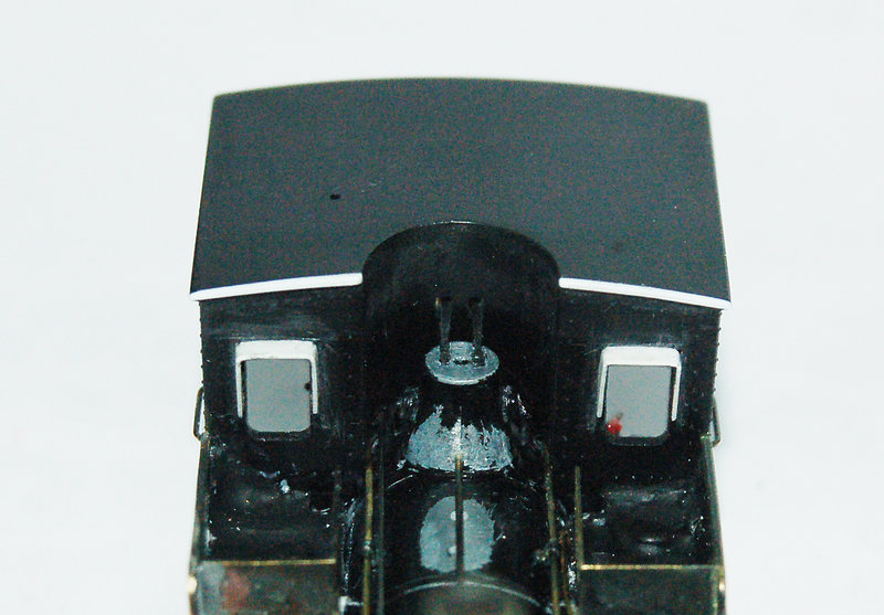

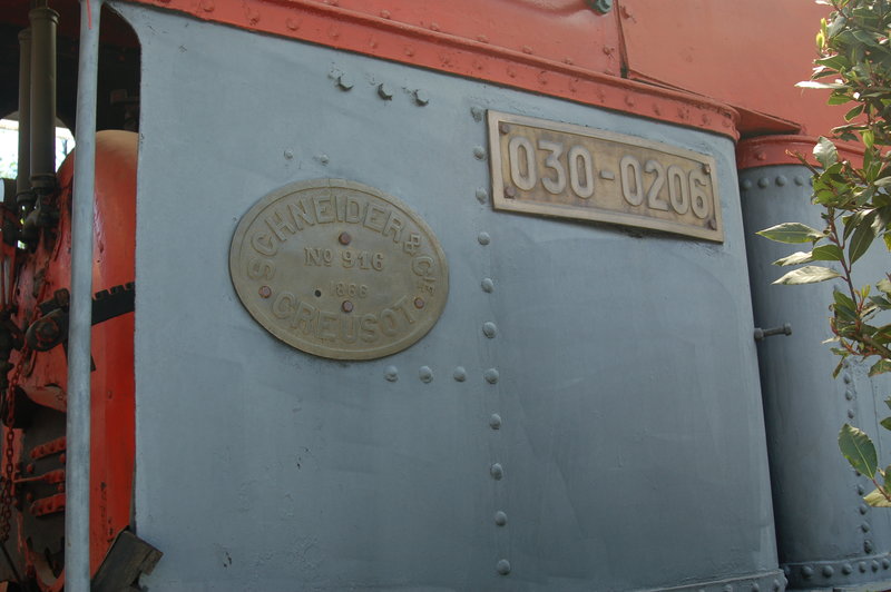

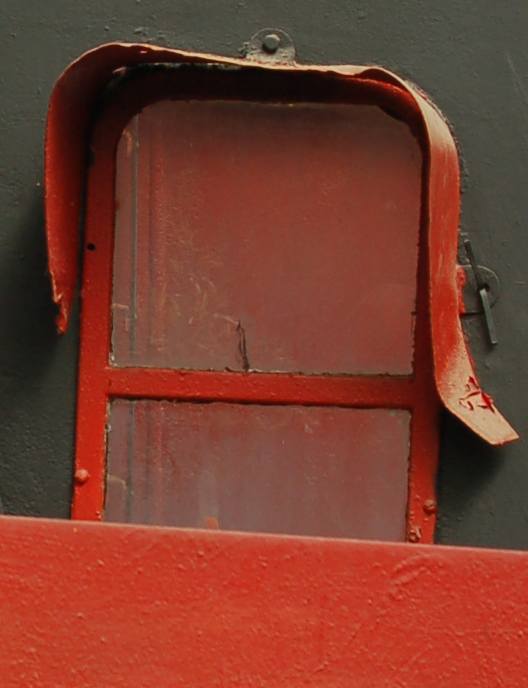

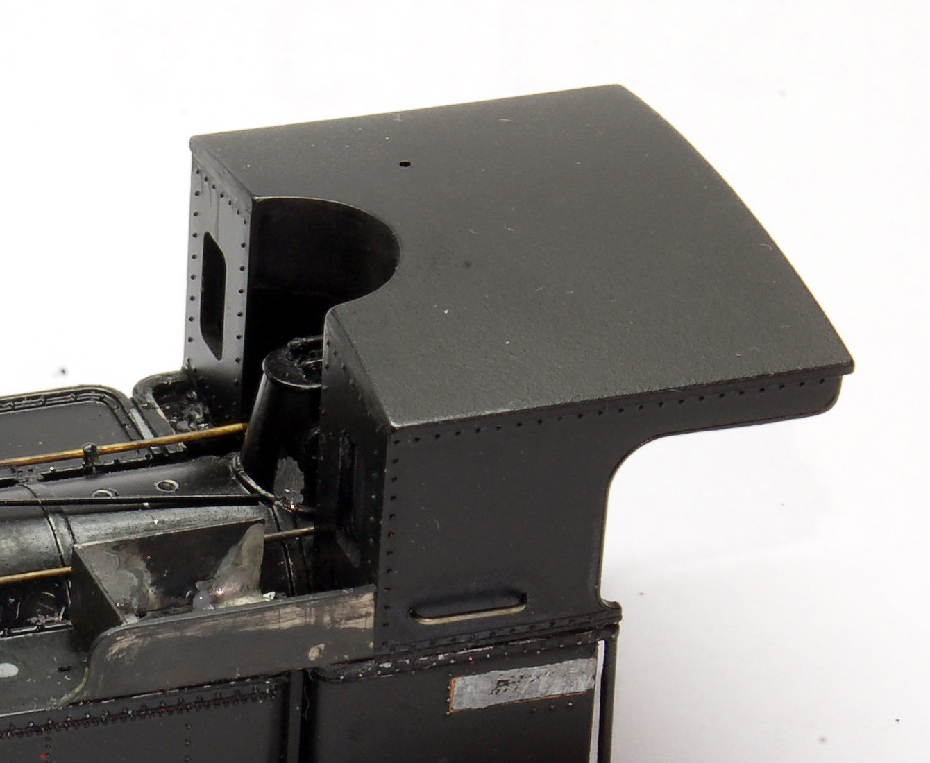

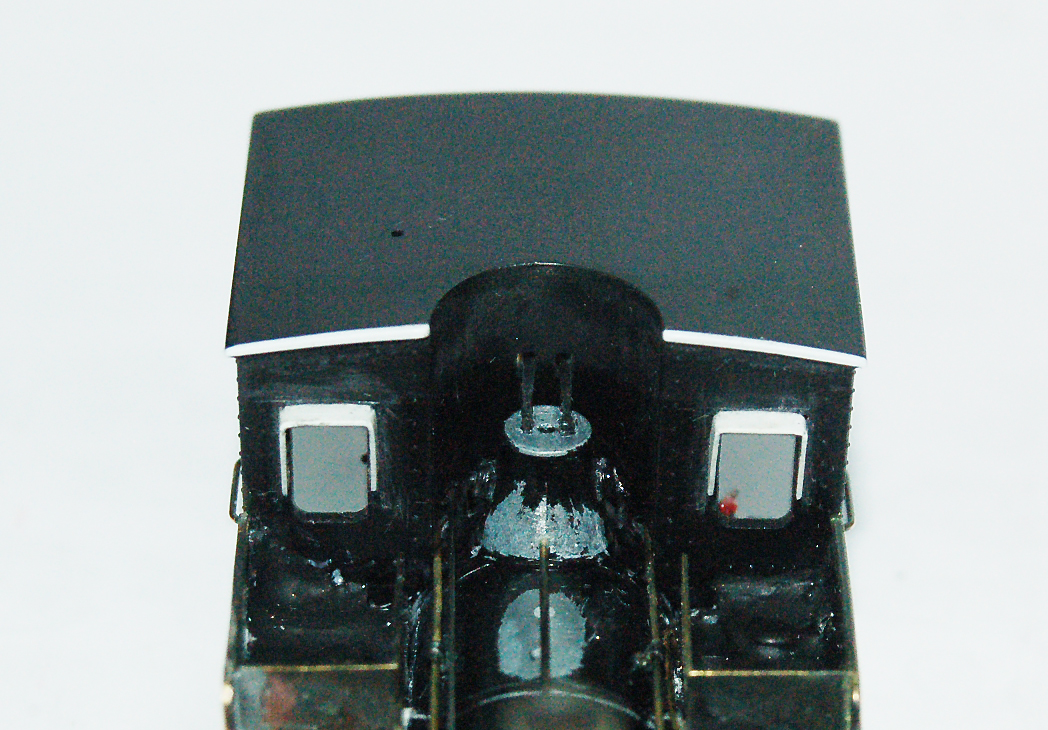

Otra cosa que echo de menos en la locomotora de Ibertren es la falta de viseras en las ventanas frontales y el borde "vierteaguas" de la cabina por delante. Algo que se puede apreciar en esta primera foto del modelo.
La Tarraco no tiene esas viseras, pero la otra locomotora conservada, la 030 - 0206, y el resto de la serie, si. Tal y como se pueden ver en las fotos de la locomotora en servicio o la preservada en Aravaca.
Pues bien, ambos extremos están aquí resueltos.
Como fácilmente se puede apreciar, con simples tiras de Evergreen. Se pegan sobre la cabina, que es de plástico, con una gotita de cianocrilato, bien dada, lo que nos permite sujetar perfectamente los "añadidos" a la base original.
Si os fijáis bien en ésta ultima fotografía, en el lado derecho de la locomotora ya está colocada la segunda carbonera artesanal.
El borde del techo de la cabina sin "borde" y las ventanas sin visera. Tal cual salía de fábrica.
Ventana de la 030-0206. Aunque esté un poco abollada, queda clara la forma de la visera
Solucionados bordes y visera con plasticard

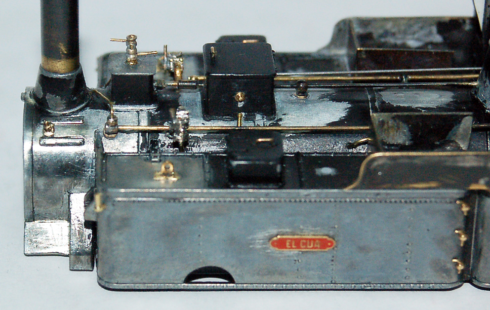

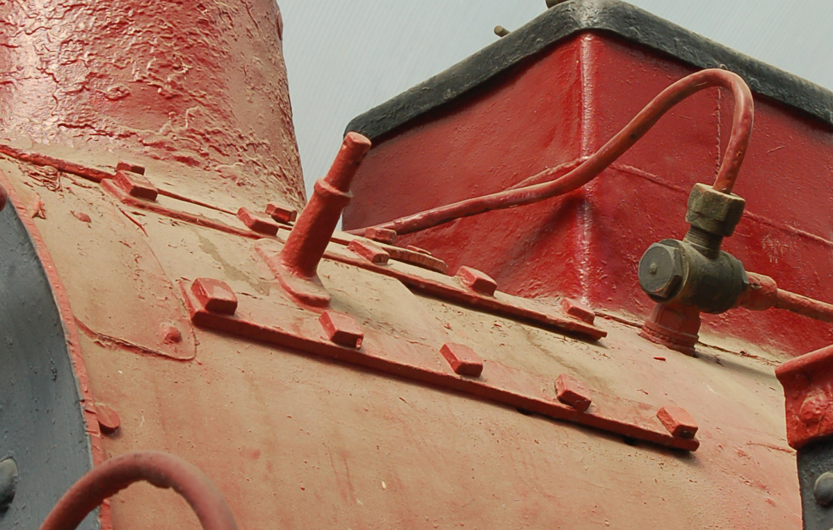

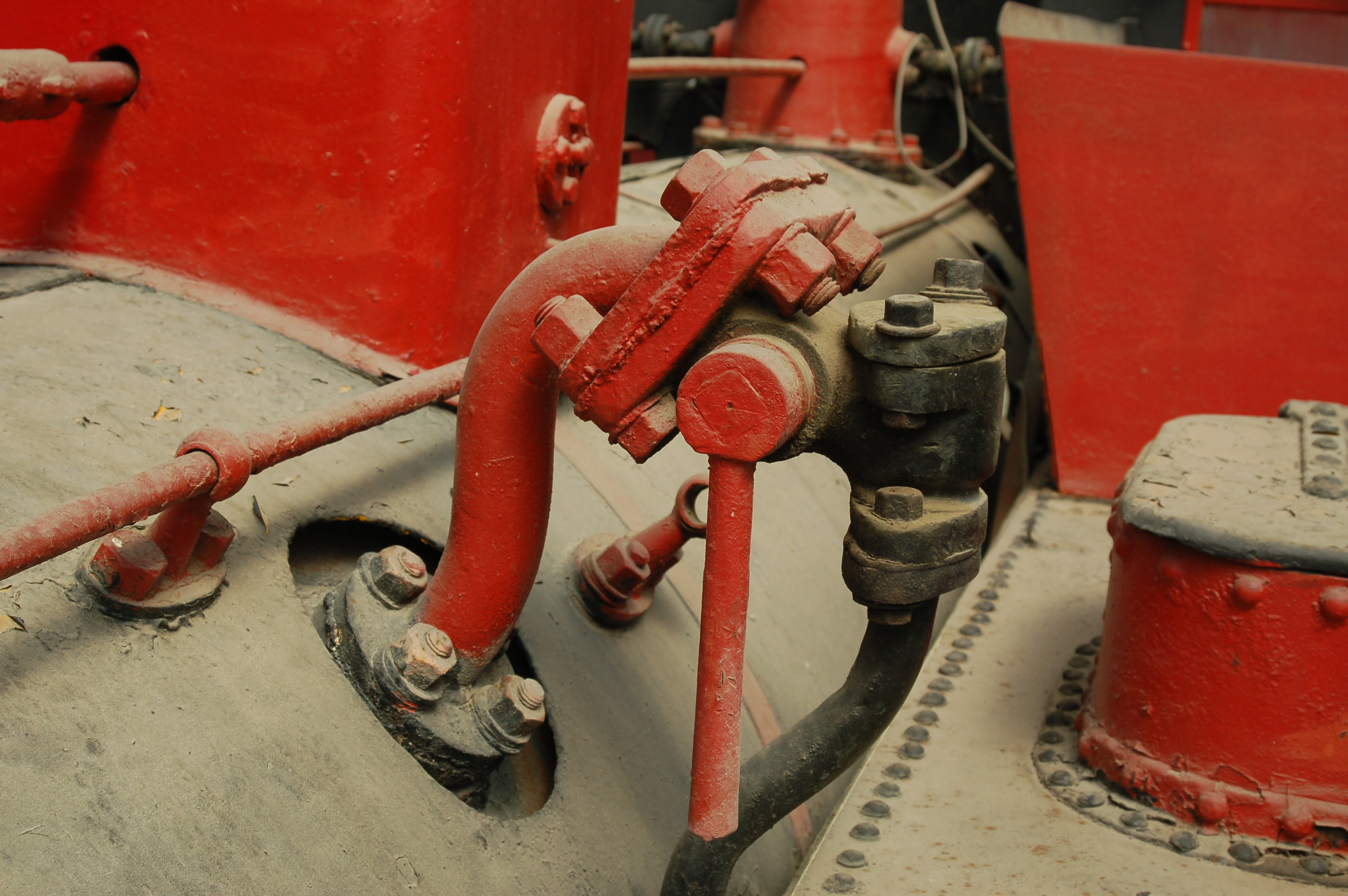

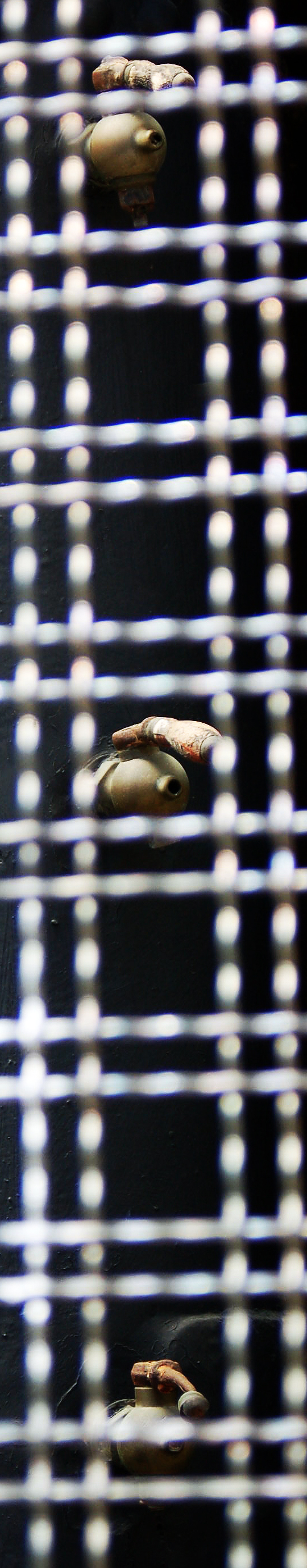

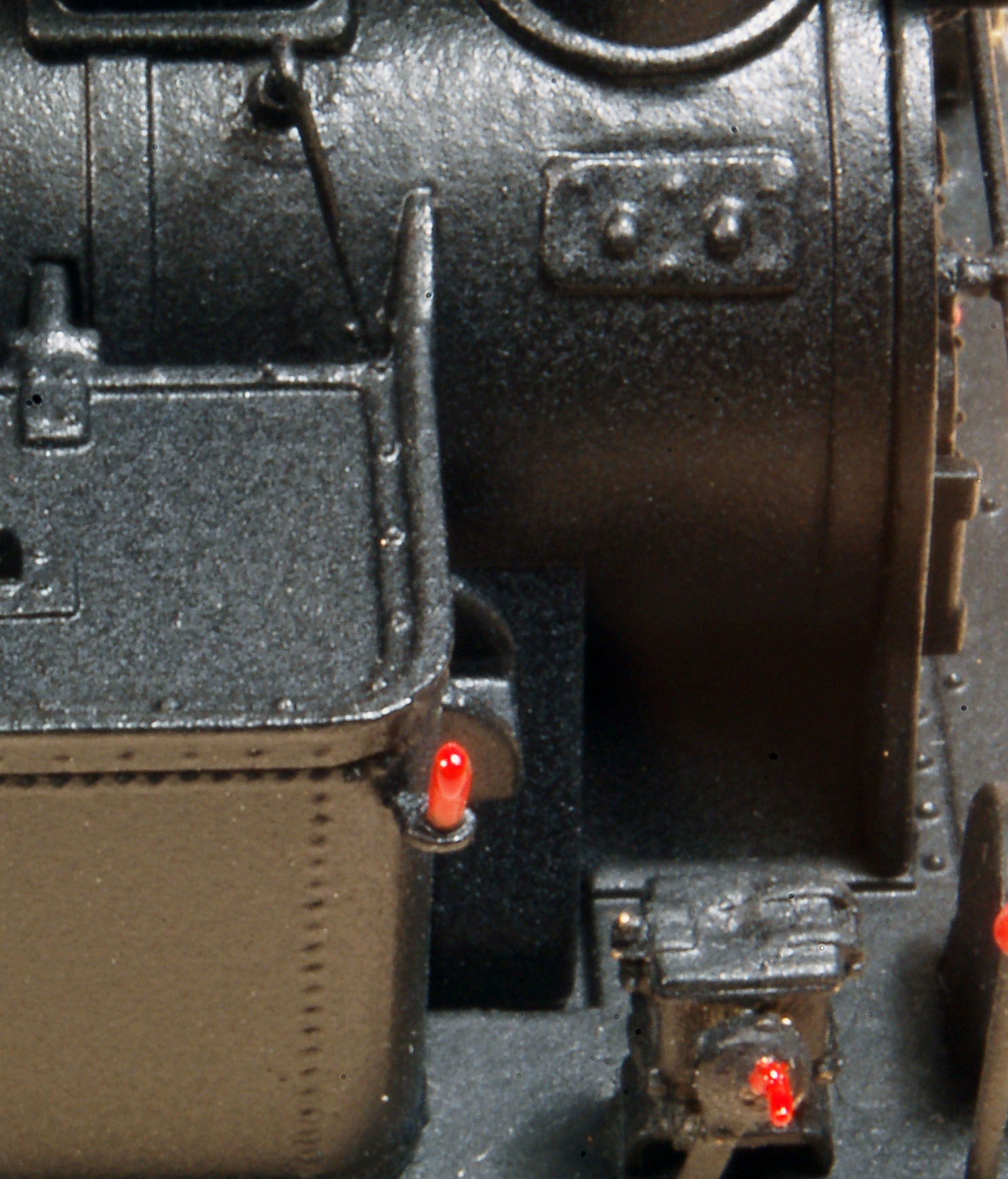

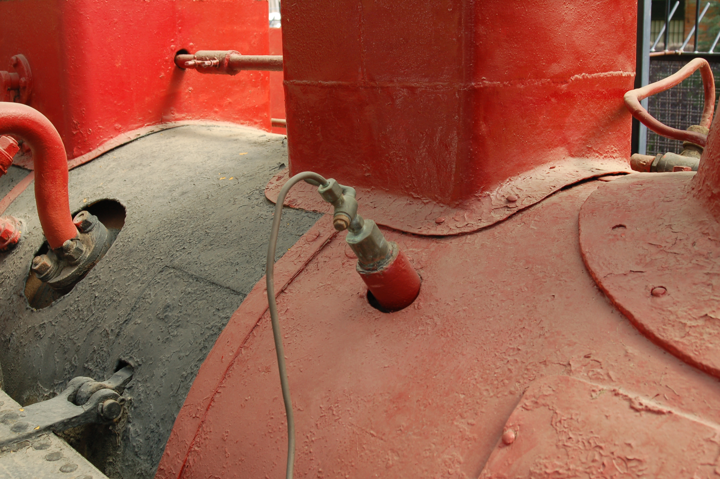

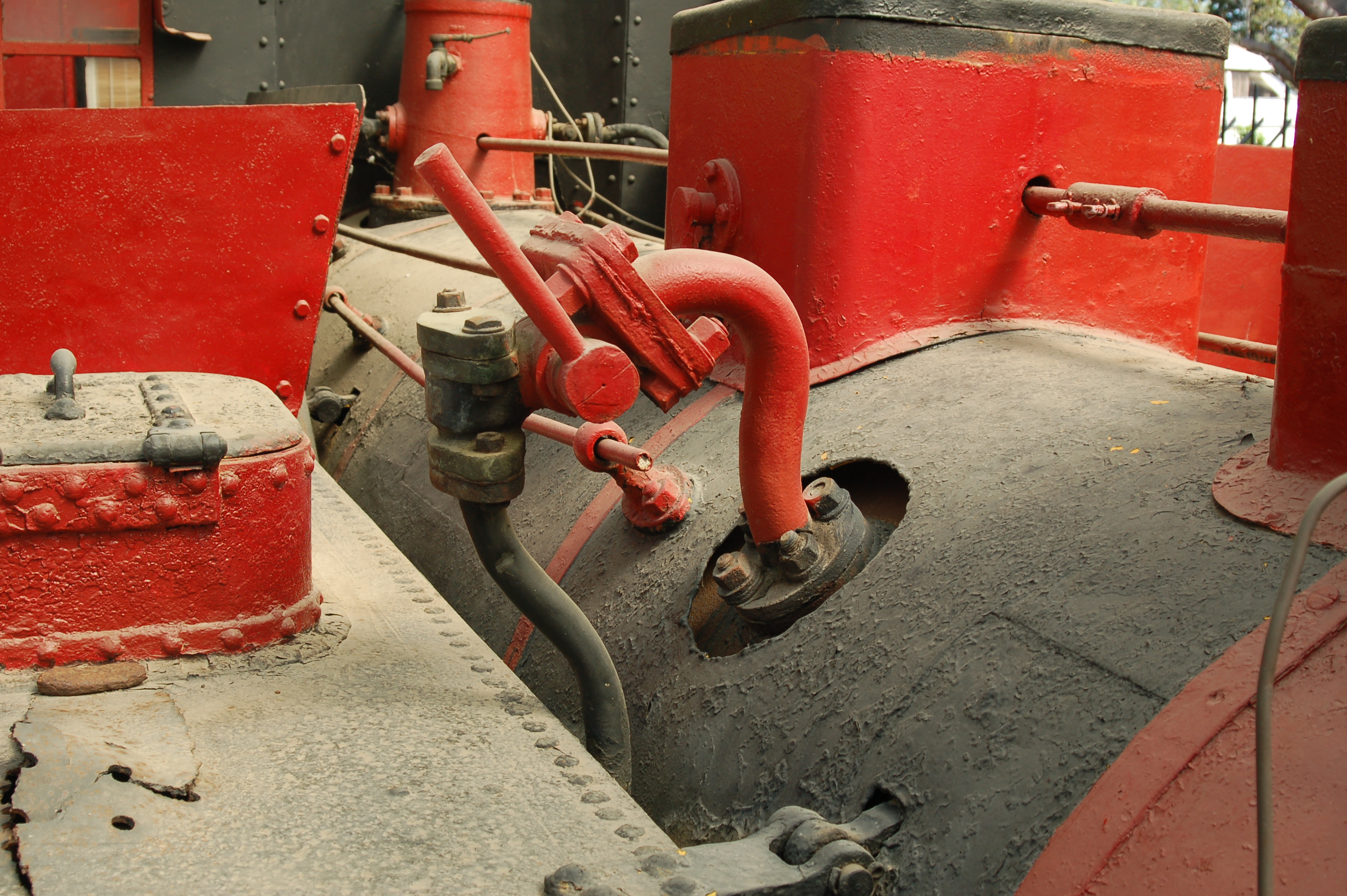

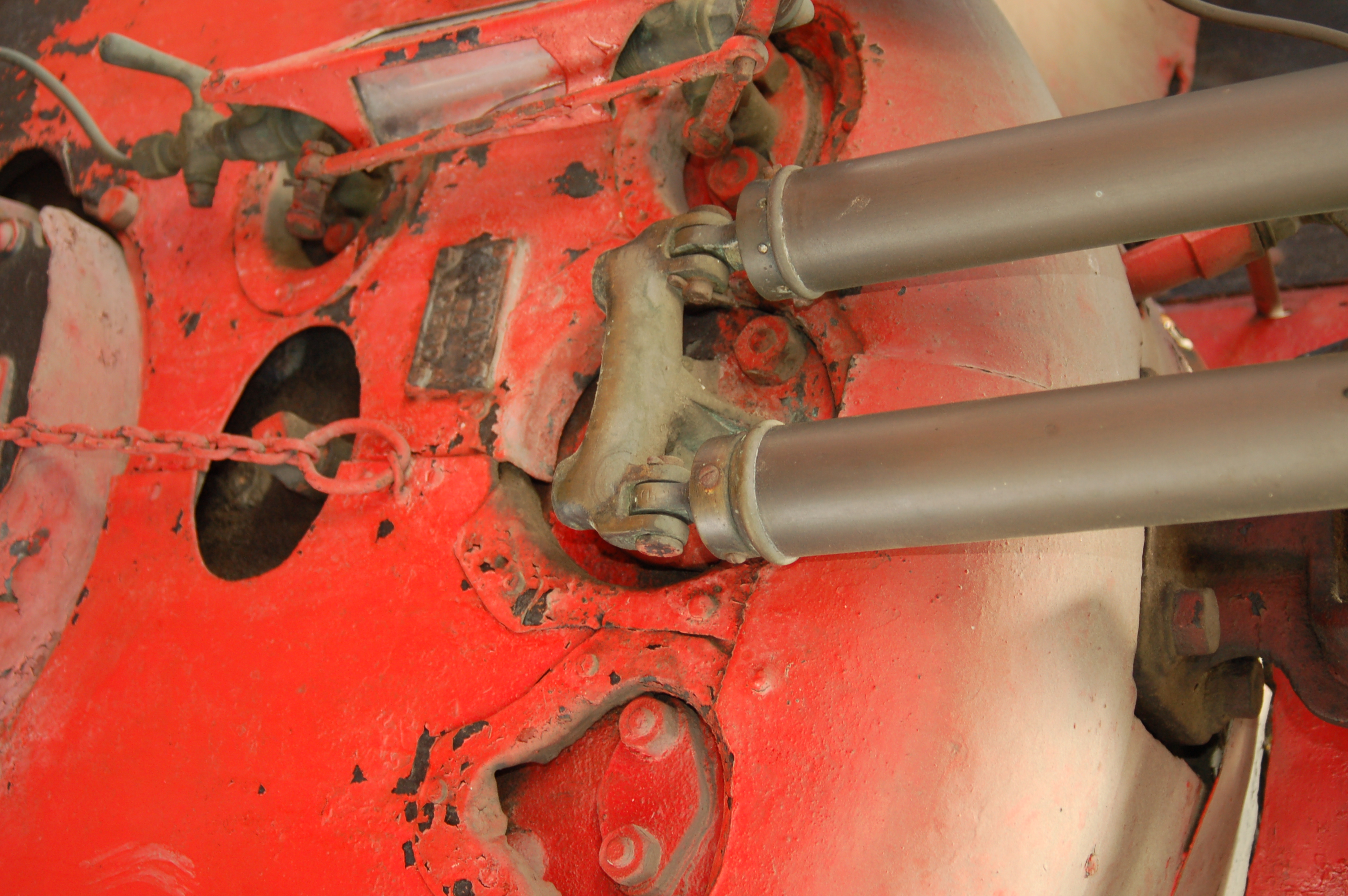

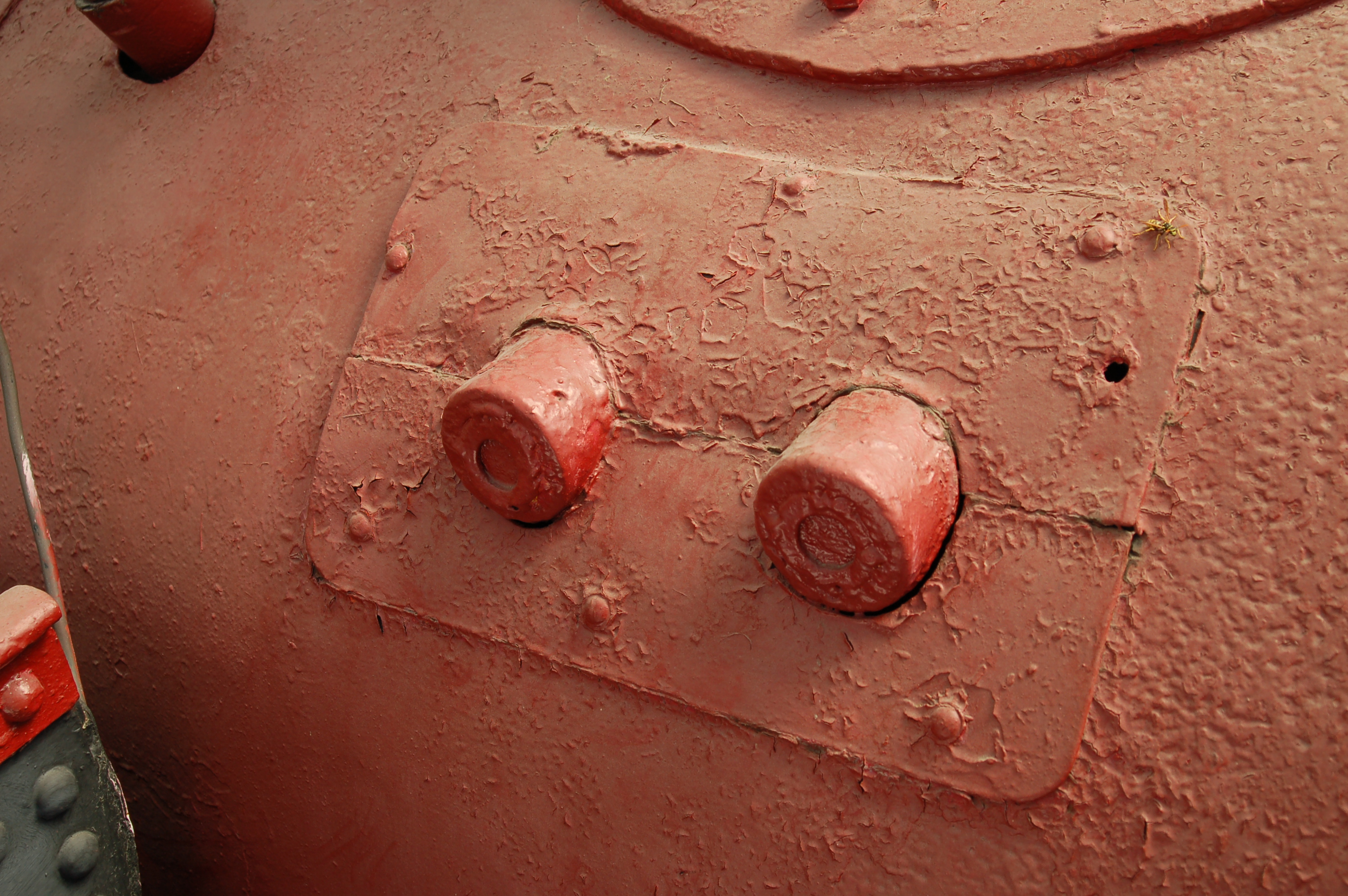

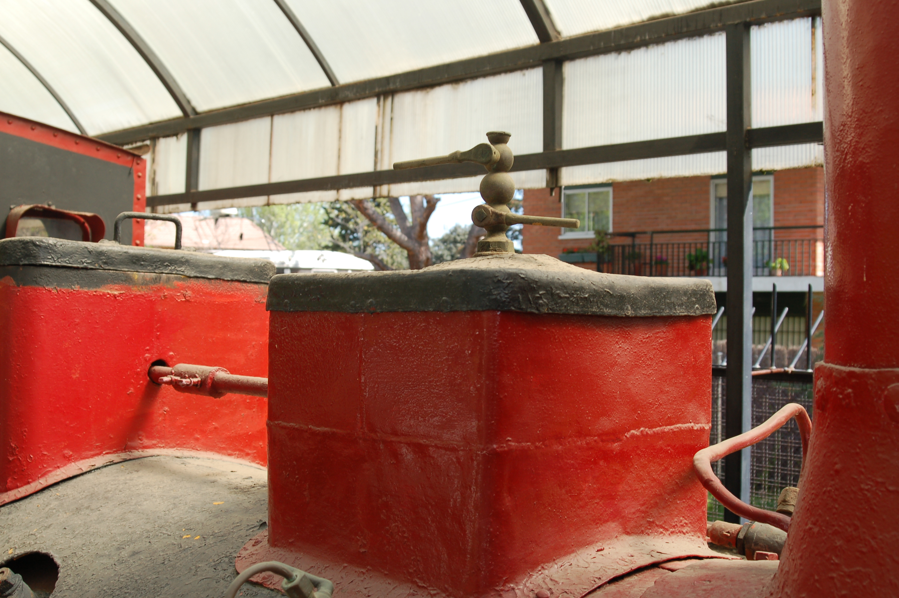

Otro detalle que echo a faltar en el modelo de Ibertren son los grifos de nivel de los tanques de agua.
Como la locomotora preservada en Aravaca está muy pegada a la verja exterior de la finca, los grifos de nivel solo los pude fotografiar desde fuera. Pero queda claro a que me refiero. También están visibles en varias fotografías de las locomotoras reales de esta serie.
En escala HO son simples soportes de pasamanos finos, con un alambrito doblado dentro para imitar el grifo.

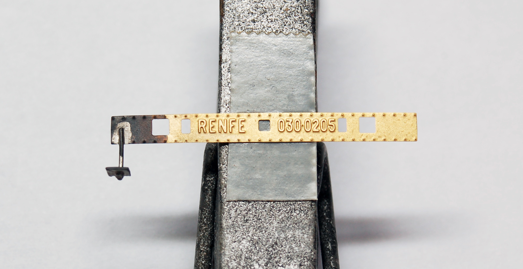

Como mi locomotora va a ser "El Cúa", no cambia de matrícula. La placa nueva, de latón de verdad, no tampografiada, se encargó a Miniaturas Lacalle.
También está pre-colocada ya la placa de fabricante. En este caso es un juego procedente de las 030 de Mabar, que también eran Creusot. Resulta perfecto (aunque, evidentemente, no coincide el número de fabricación; pero eso ya le parece demasiado afinar incluso a un "cuentarremaches" como yo, jajaja).
Detrás de los alambres de la verja quedan visibles los grifos
Los de mi locomotora.
Reproducción de las placas originales de la "El Selmo", colocadas en la locomotora de Aravaca.

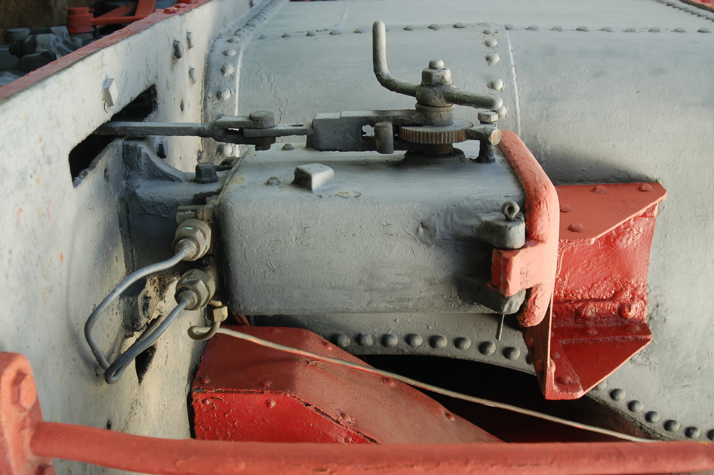

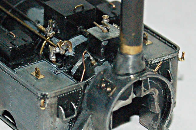

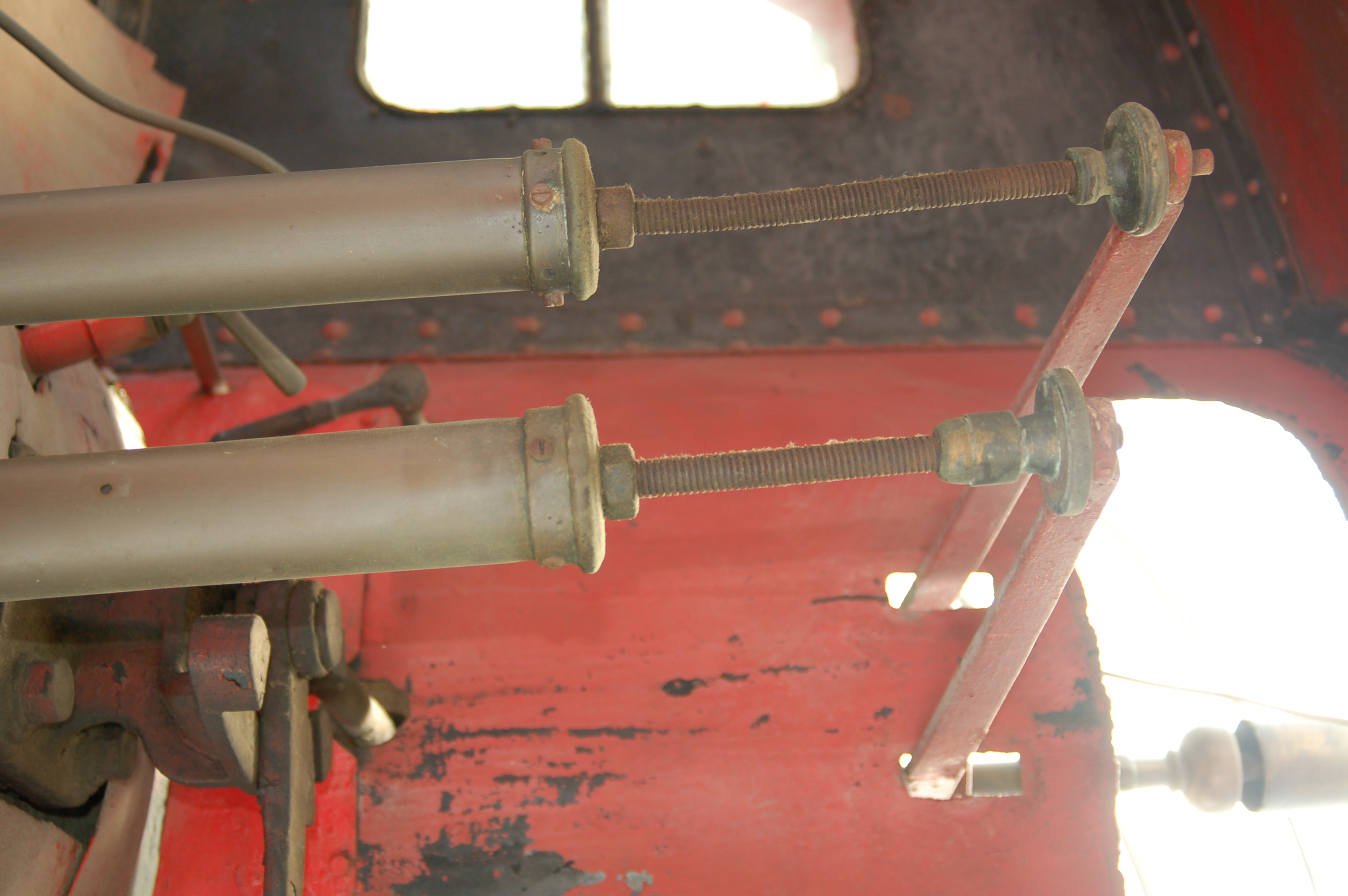

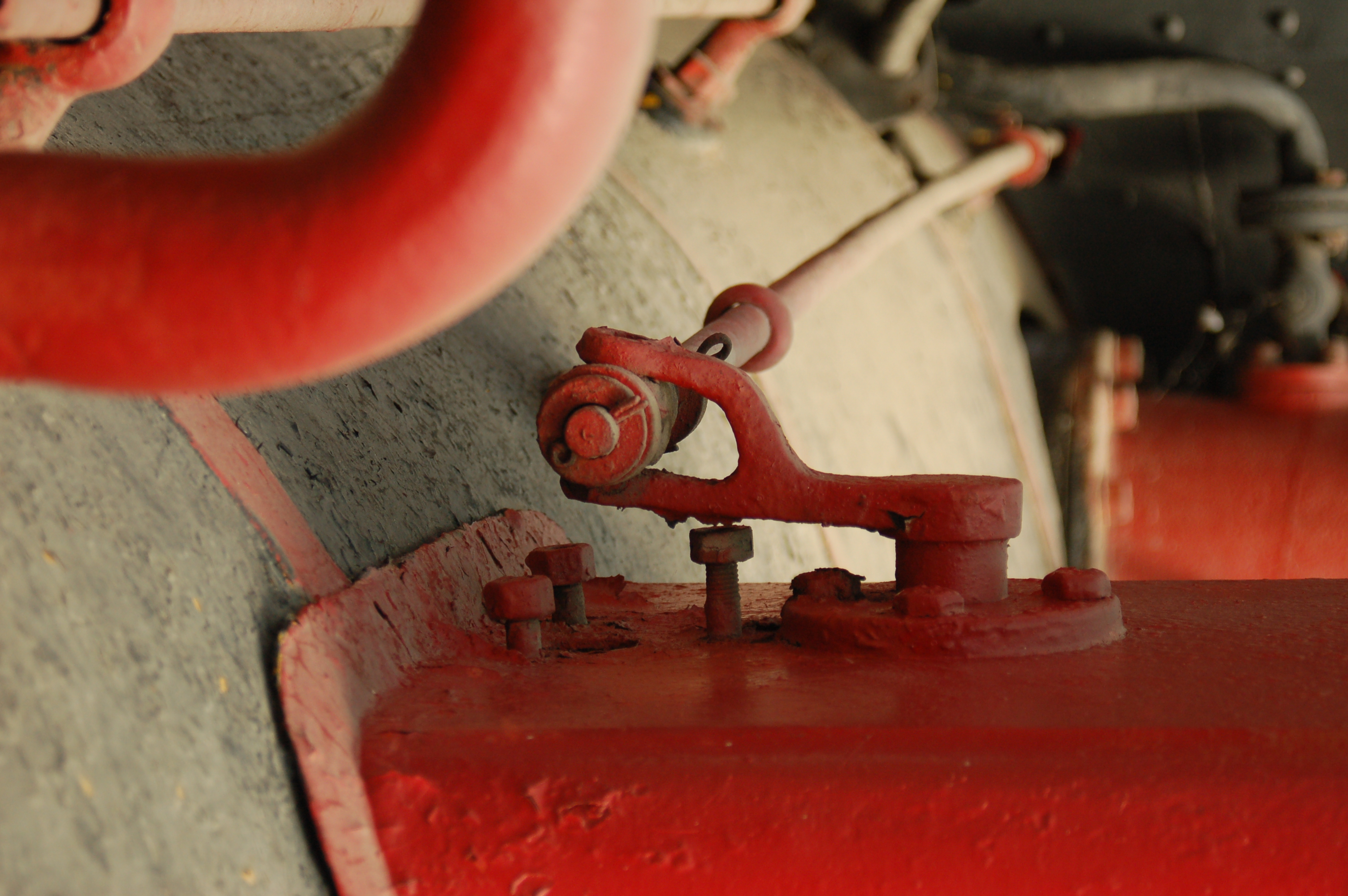

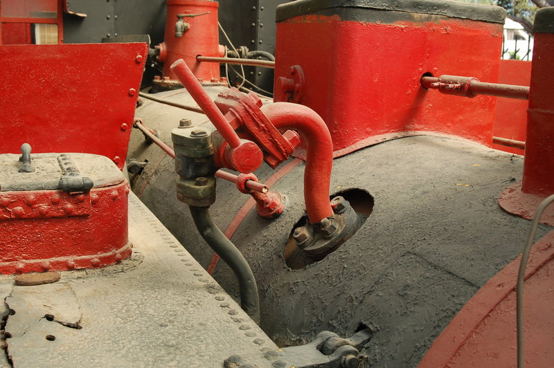

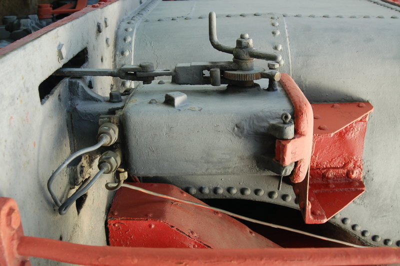

Ahora vamos a ir añadiendo detalles pequeños. Como...
- Mando del ventilador y chapa de registro de la caja de humos...
- Cuerpos de introducción...
- Tiradores y asas...
- Tubos y tubitos...
- Anclajes...
- Escalones...
- Engrasador...
Chapa desplazable del registro y mando del ventilador.
Cuerpo de introducción derecho.
Grifo del tubito del manómetro.
Exterior de los cojinetes de los ajustes del escape.
Engrasador del domo y asa de la tapa del arenero.
Tirador del arenero.
Cuerpo de introducción izquierdo.

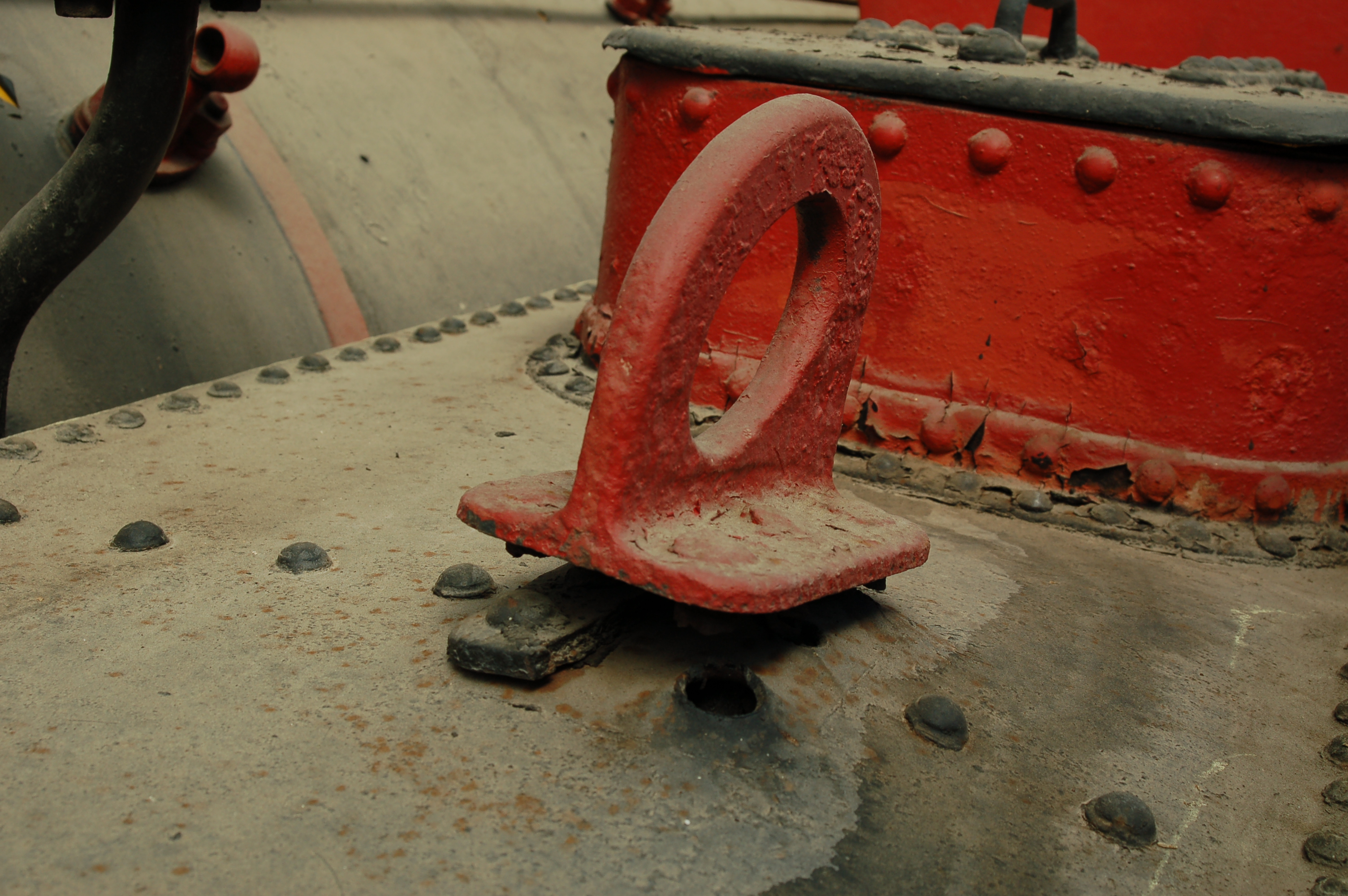

"Argolla" del anclaje para elevación de los tanques (aunque esté un poco suelto no oculta la forma).
Aquí ya tenemos todo eso reproducido en HO. Incluyendo escaleras y portaseñales.
DSC_0012 (2)RET.jpg (200.78 KiB) Visto 1067 veces
Detalles del lado izquierdo.
Escalera del tanque derecho y engrasador.
Y sus homólogos a escala.

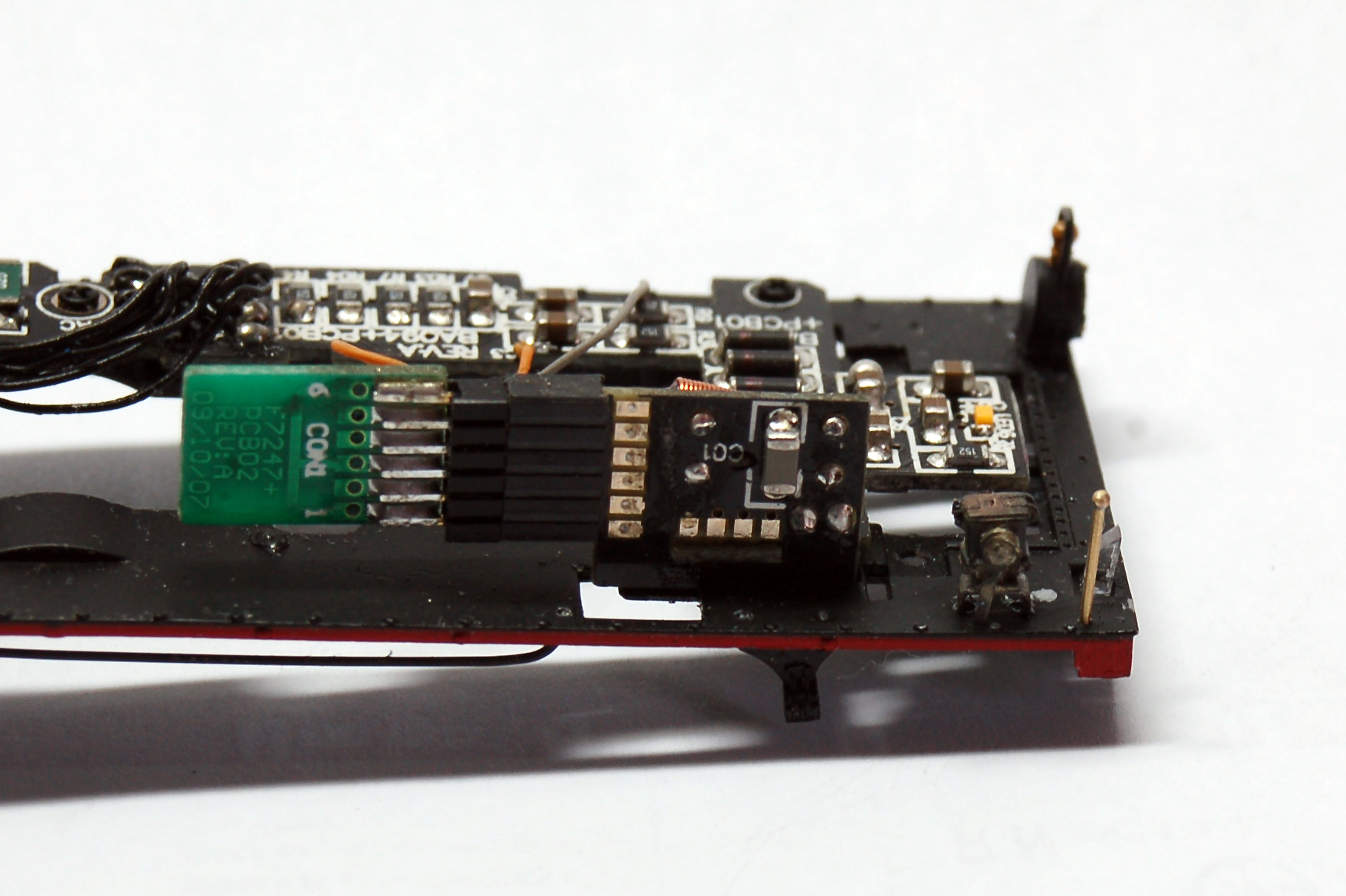

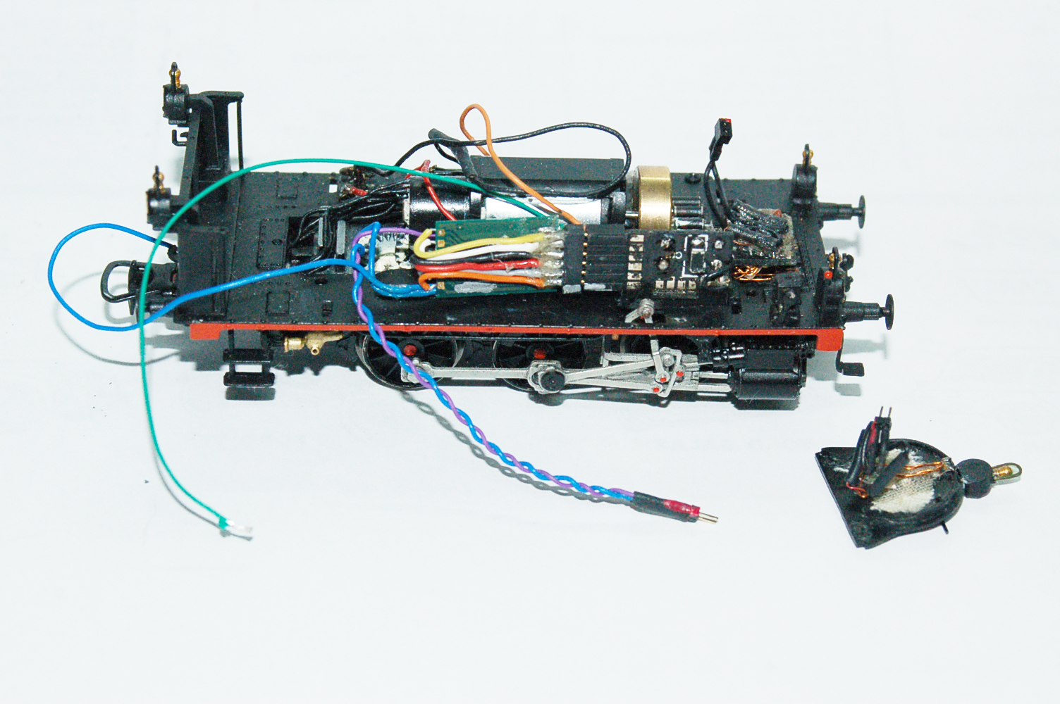

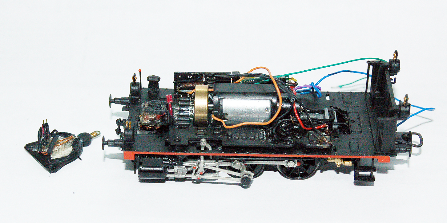

Con la carrocería prácticamente resuelta, llegaba el momento de meterse con la digitalización e iluminación.
Lo primero a realizar, claro está, y dado que la locomotora viene preparada para ser fácilmente digitalizada, es quitar el "dummy" que trae de fábrica.
En la fotografía podéis comprobar que el bastidor/bancada ya tiene colocados el engrasador de Lemabo y uno de los barrones asidero para subirse a la locomotora.
Hecho con varilla de latón de 0,4 mm. y una bolita perforada (soporte de pasamanos para escala N torneada en bronce).
El puente de conexiones que trae la máquina colocado aún en el zócalo.
Última edición por AbdulelGandul el 13 Sep 2024 11:29, editado 1 vez en total
Mensajes: 958
Registrado: 05 May 2009 14:15

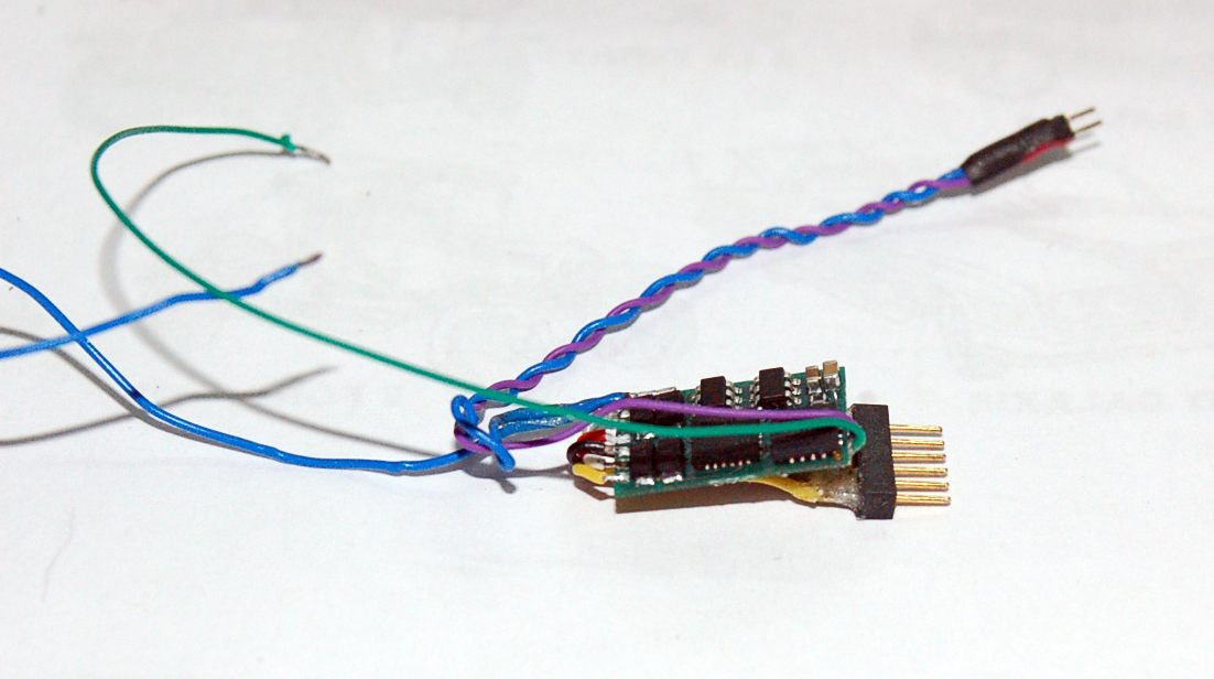

El decoder que se ha previsto tiene dos salidas de funciones.
Cables verde y violeta, que nos permitirán iluminar la cabina y el hogar.
A los que he unido micro conectores a fin de permitir futuros desmontajes y manipulaciones sin andar liado con tropecientos cables o tener que desoldarlos cada vez que metamos mano a la locomotora.
En el cable azul (positivo común), se ha realizado un empalme para que pueda ir un hilo al interior del techo y otro a los bajos del bastidor.
El decoder con sus empalmes.
Mensajes: 958
Aquí ya tenemos el decoder preinstalado, para realizar pruebas.

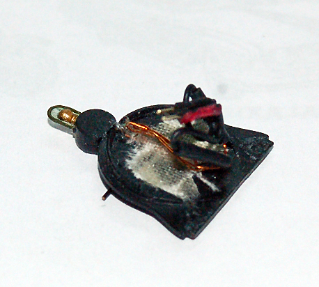

Las bielas, como se puede apreciar, han sido estañadas todas. Con el método habitual, tantas veces explicado, del bitrartrato potásico y cloruro de estaño.
La "tapa" delantera de la locomotora viene de fábrica con una varilla transparente para llevar la luz de un led situado sobre el circuito (ver la foto con el "dummy" aún puesto). Pero esa iluminación apenas se ve. Yo he preferido meter un SMD enano dentro del propio farol para que la luz sea suficiente.
Desde ese led se han tirado un par de hilos hacia abajo para unirlos a otro micro conector macho; el de cables negros. Su correspondiente hembra lleva otros dos hilos, que se han soldado en el punto adecuado del circuito de la PCB.
Si os fijáis en la segunda foto, veréis que ya hay un escalón colgado del lado derecho de la topera. Tal y como en la realidad.
Ahora iremos con ello.
Decoder conectado. Visto desde el lado opuesto.
La misma preinstalación vista desde el lado zócalo.
Aquí se aprecia un poco mejor el trabajo tras la tapa de la caja de humos

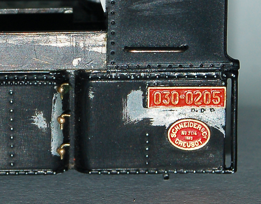

Al igual que las matrículas laterales, Miniaturas Lacalle hizo unos juegos para Forotrenes con varios números de esta serie. Para poder colocarlas grabadas en latón sustituyendo la tampografía.
Antes de colocar la placa de topera sobre el bastidor, se le ha de acoplar un escalón. Tal y como era en la realidad.
Ahora que aún está suelta, aprovechamos para soldarle previamente a imprimar y pintar.
Ya tenemos forma de subir a la topera sin necesitar piolets.
Última edición por AbdulelGandul el 16 Sep 2024 17:14, editado 1 vez en total

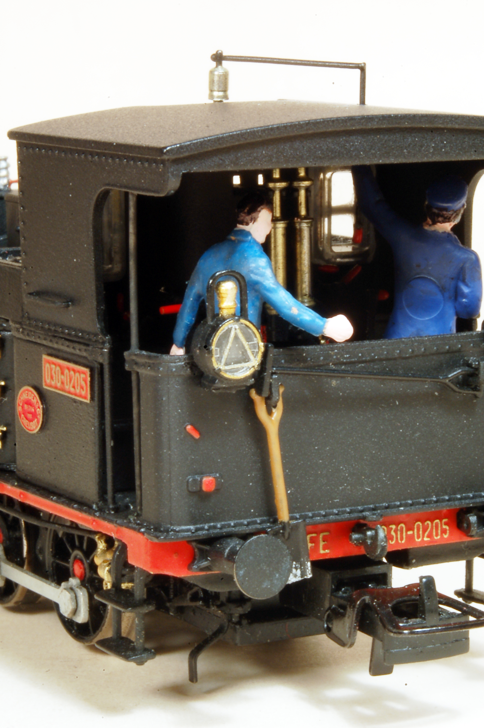

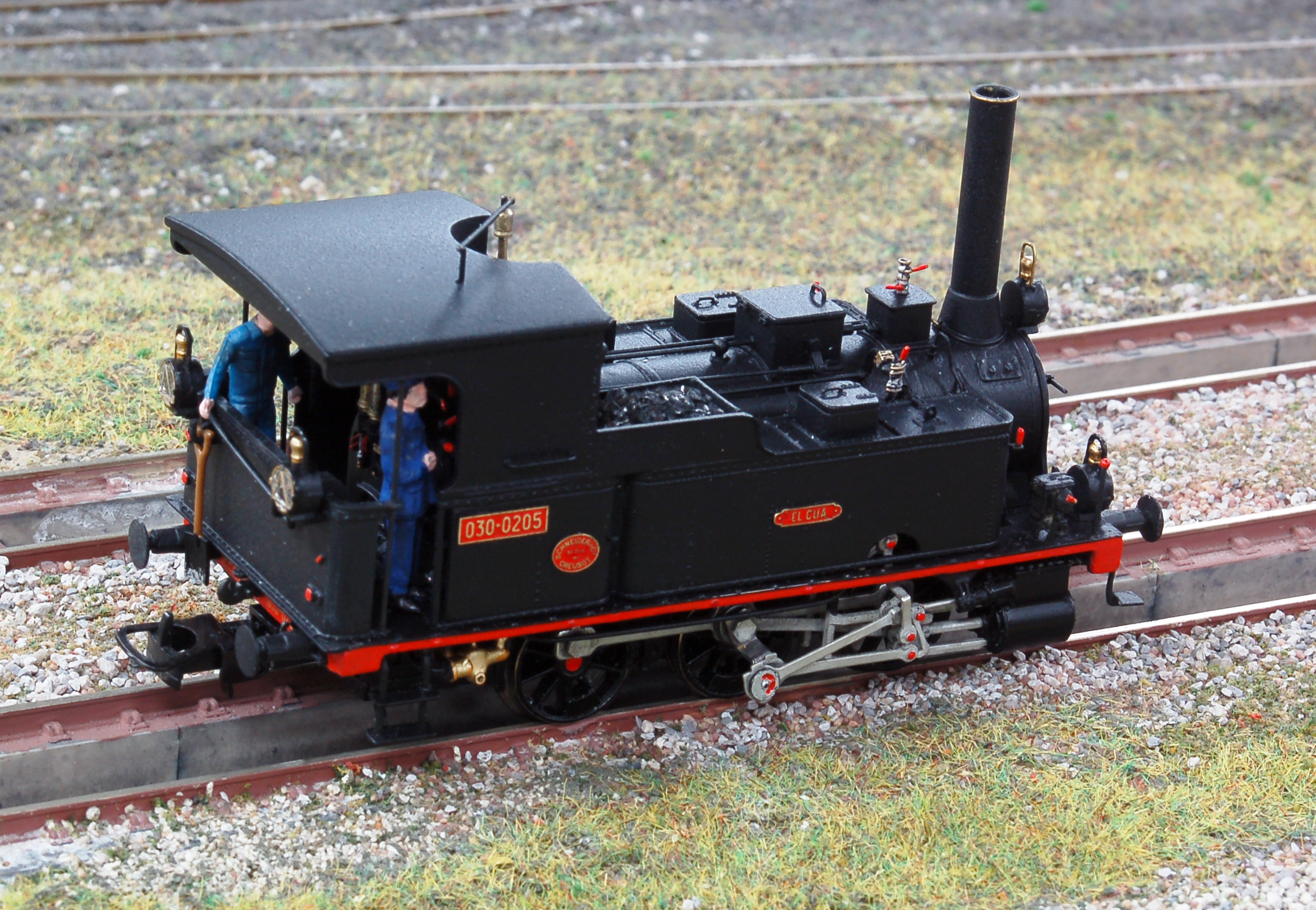

Después de toda esta preparación, pasaremos a pintar la locomotora entera.
La cabina no ha sufrido mas modificaciones en su interior que iluminarla y fichar a una pareja de maquinista y fogonero.
Que, curiosamente, son de la misma marca: Ibertren. Pero la "Made in Spain".
Se mantienen las válvulas de seguridad del modelo que reproducen perfectamente las reales.
Ah, faltaría colgar una pala y un rastrillo en el "balconcillo" trasero.
Vista en tres cuartos de la pareja.
Imagen centrada, apreciándose las válvulas de seguridad originales de Ibertren.
Cabina iluminada

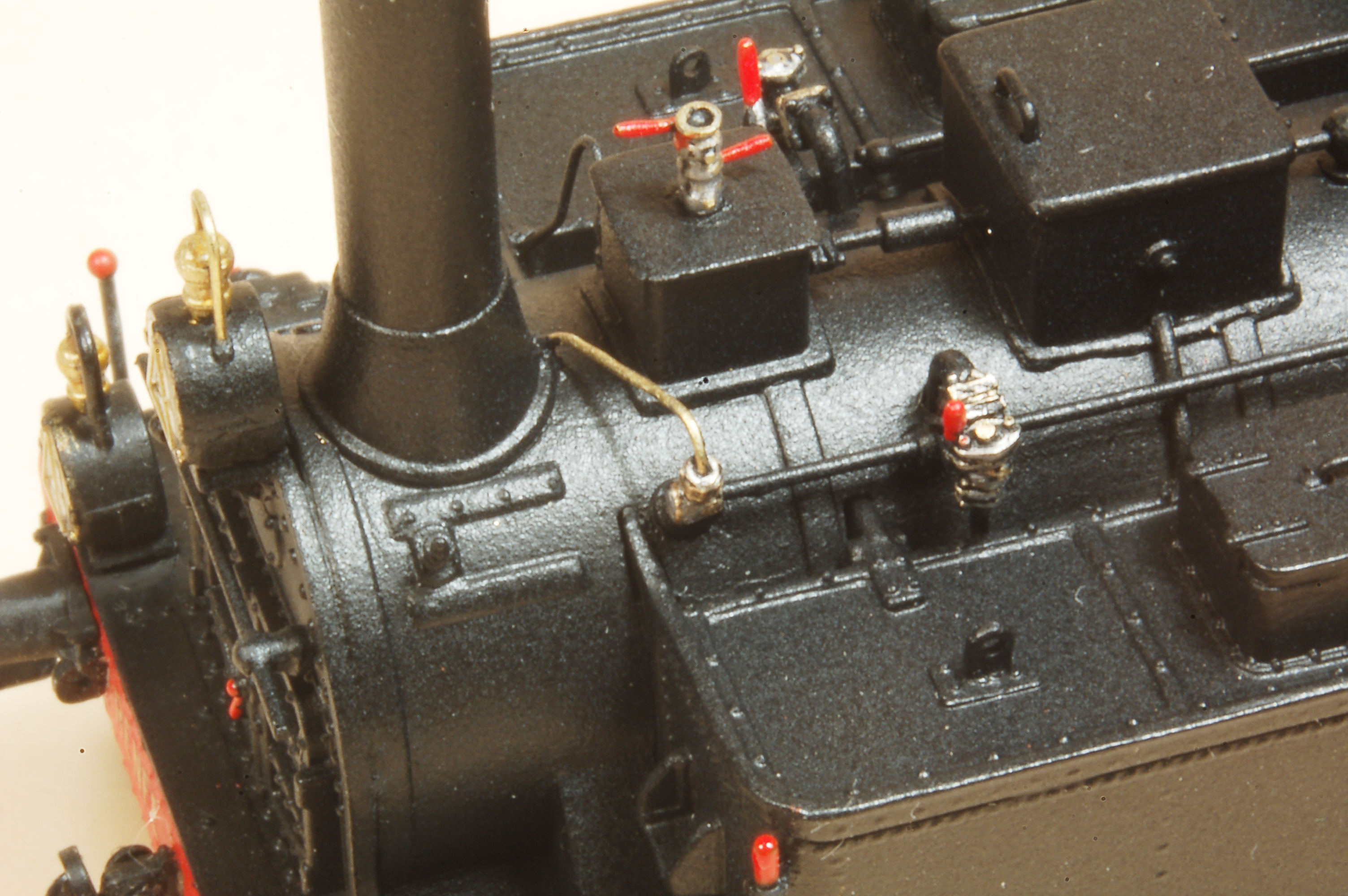

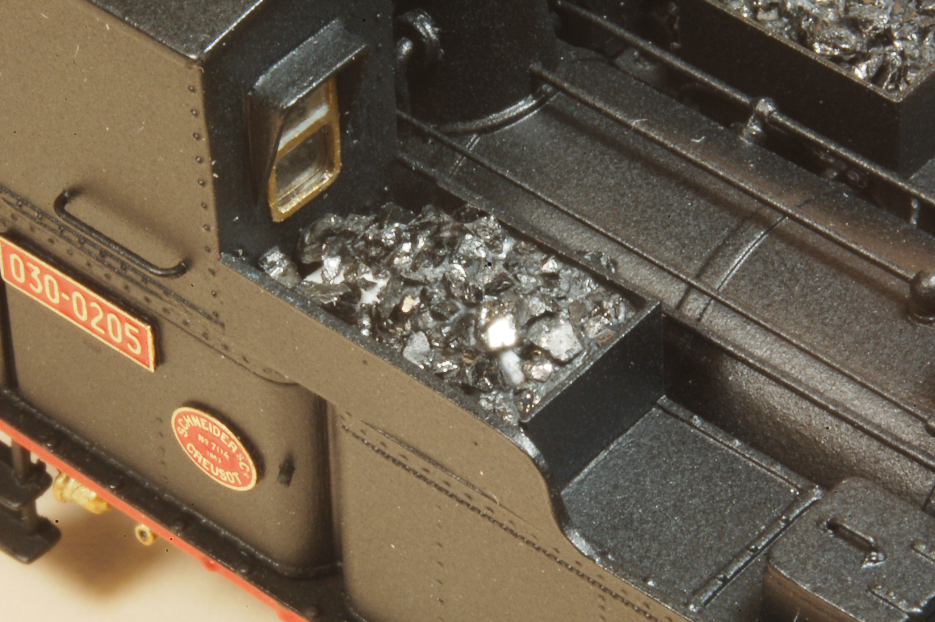

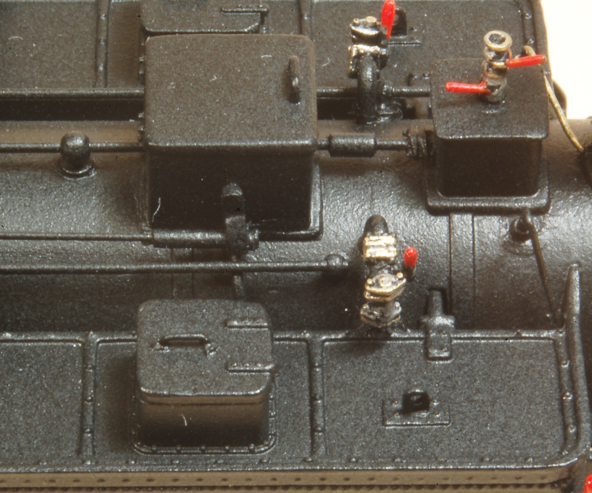

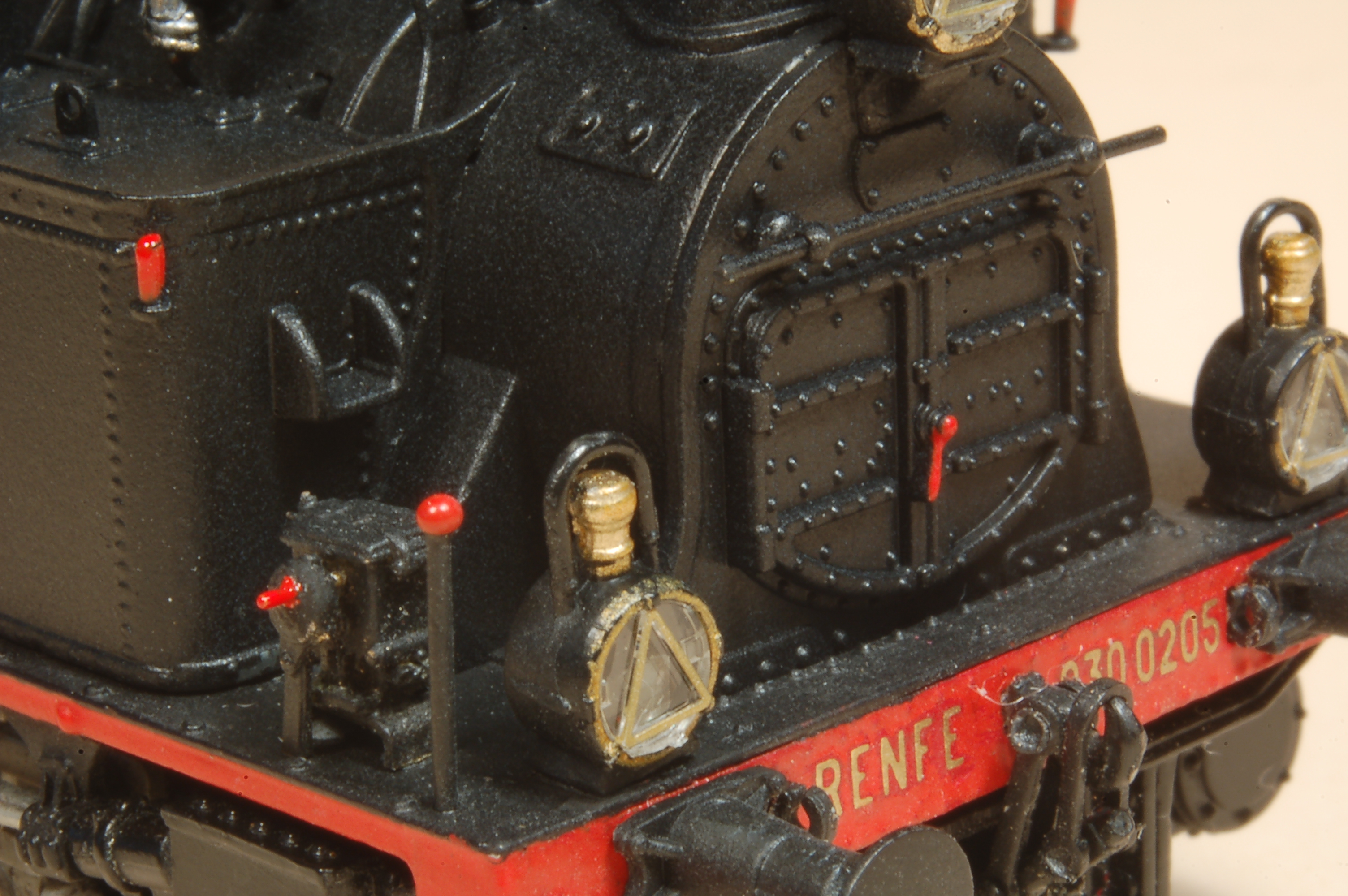

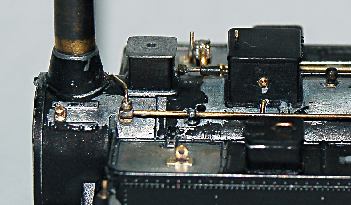

Por lo demás, sigamos con los detalles, pero ahora ya con la locomotora pintada.
Fotos...
1ª) Portaseñales, palanca del engrasador y cojinetes del ventilador bajo la chimenea.
2ª) Asas exentas de las tapas de arenero y entrada de agua a los tanques, cuerpos de introducción, palancas del mando del arenero, argolla de elevación de los tanques, engrasador del domo, articulación del eje del regulador, etc...
3ª) Suplemento de la carbonera derecha (con carbón carbón: de verdad, machacado) y visera en la ventanilla.
4ª) Lado izquierdo: cuerpo de introducción, palanca de apertura del registro de la caja de humos, mando del ventilador, argolla de levante, portaseñales, escalón, tubo de salida del arenero hacia la vía... y los faroles originales retocados.
Primera foto del detallado.
Segunda.
Tercera.
Cuarta.

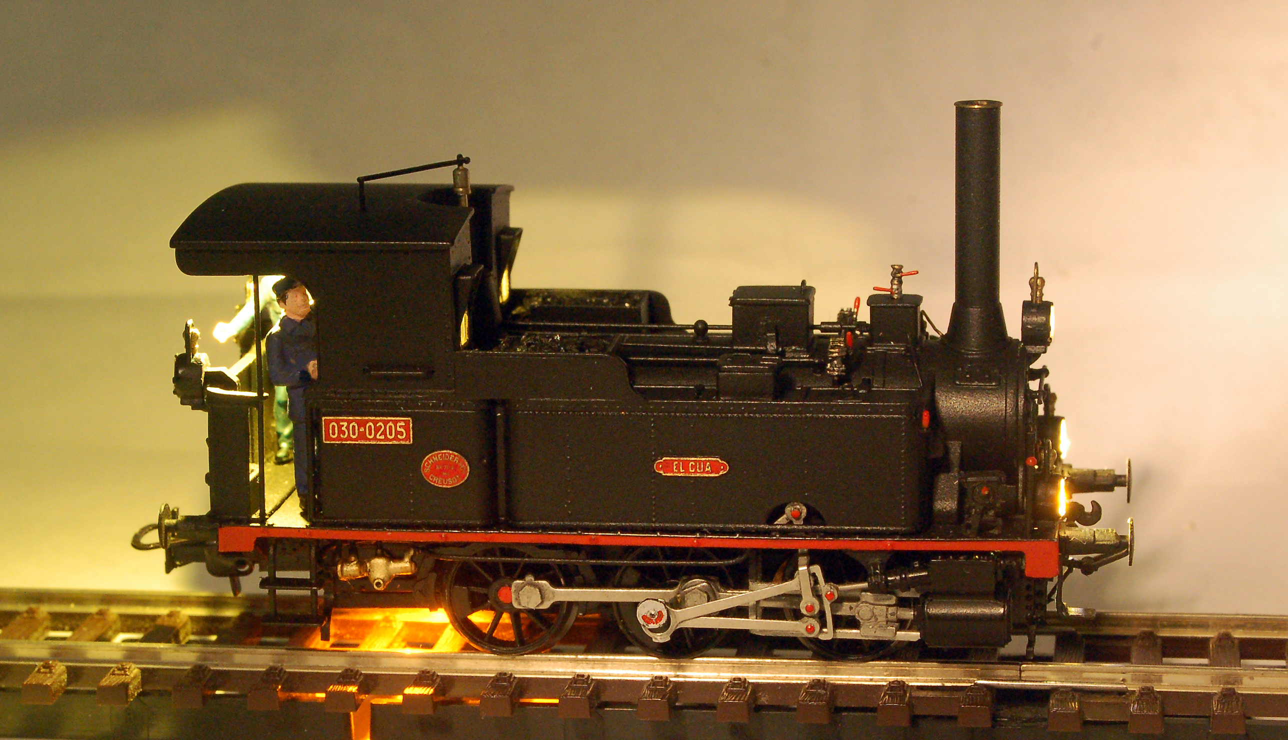

Mensajes: 958

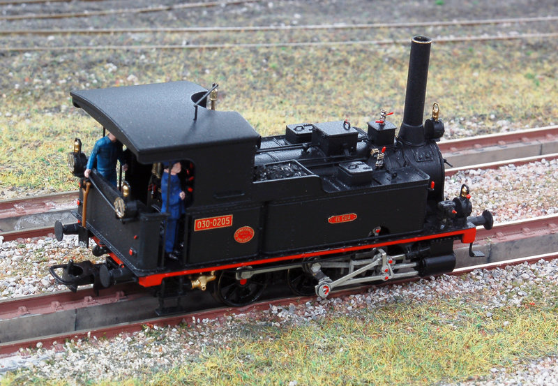

Sigamos con mas fotos.

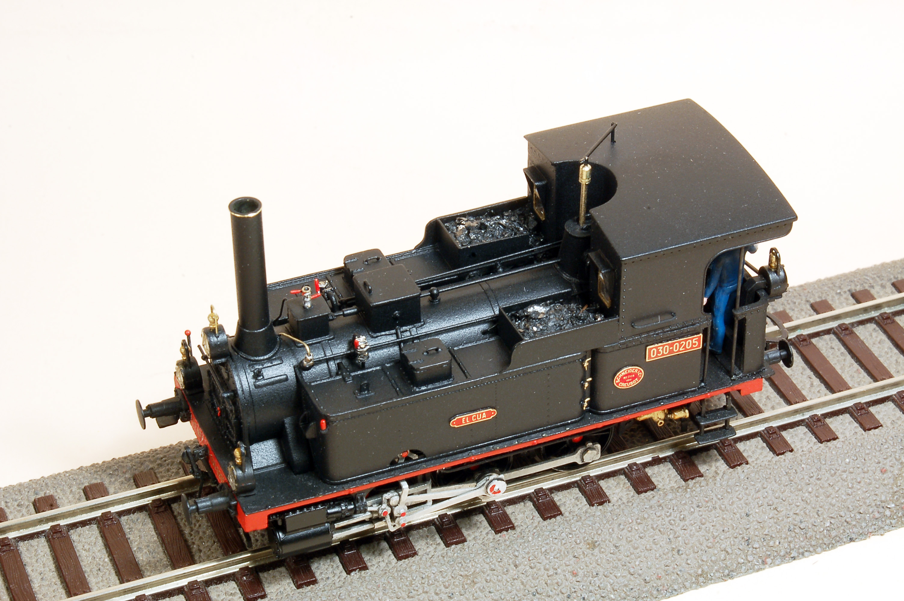

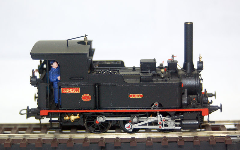

!ª) La locomotora terminada. La misma imagen publicada en el libro del 75 aniversario de la AAFC de Madrid.
2ª) Vista en tres cuarto traseros rodando ya por la maqueta de la asociación madrileña.
Las bielas se han estañado siguiendo el proceso habitual.
La misma foto del libro.
La locomotora por las vías del depósito de vapor de la maqueta madrileña. Antes de las obras actuales.
Mensajes: 958

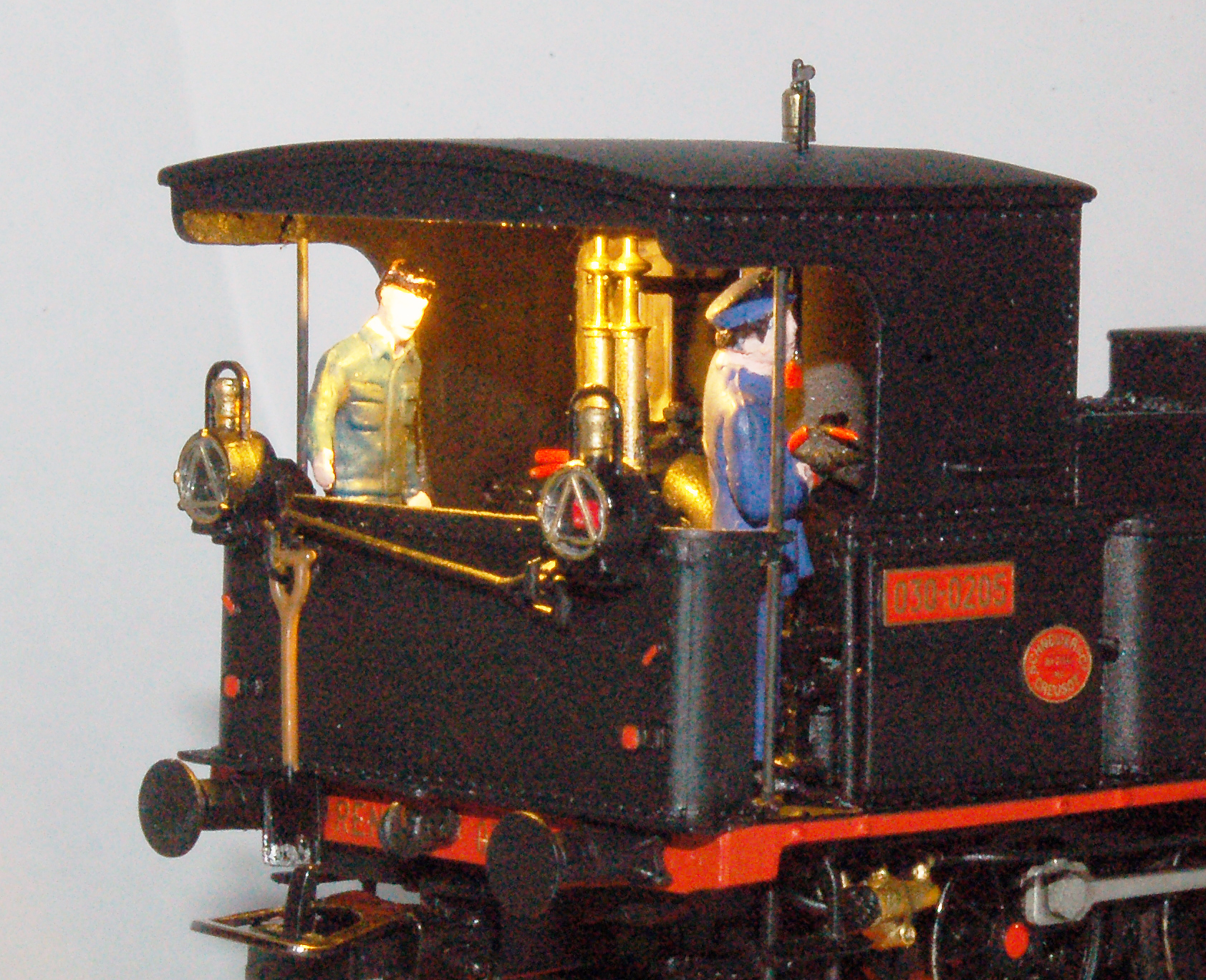

Teniendo en cuenta la hora, con los efectos especiales y fuegos de artificio... iremos terminando.

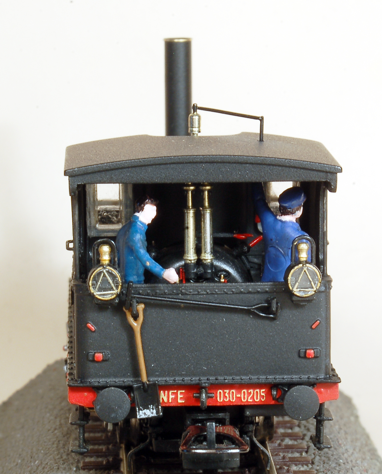

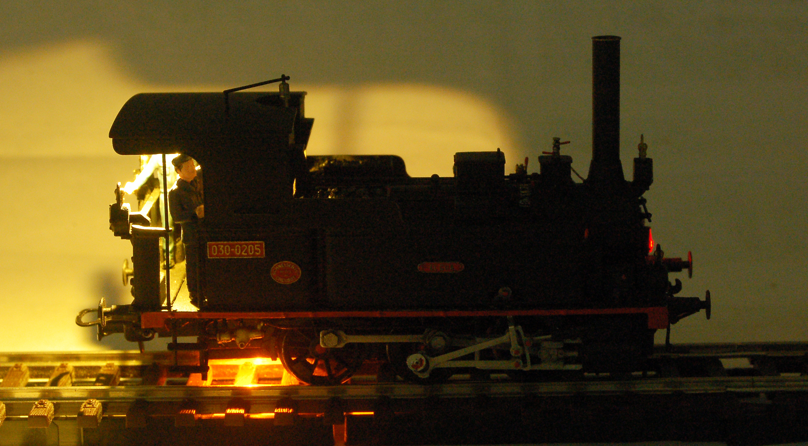

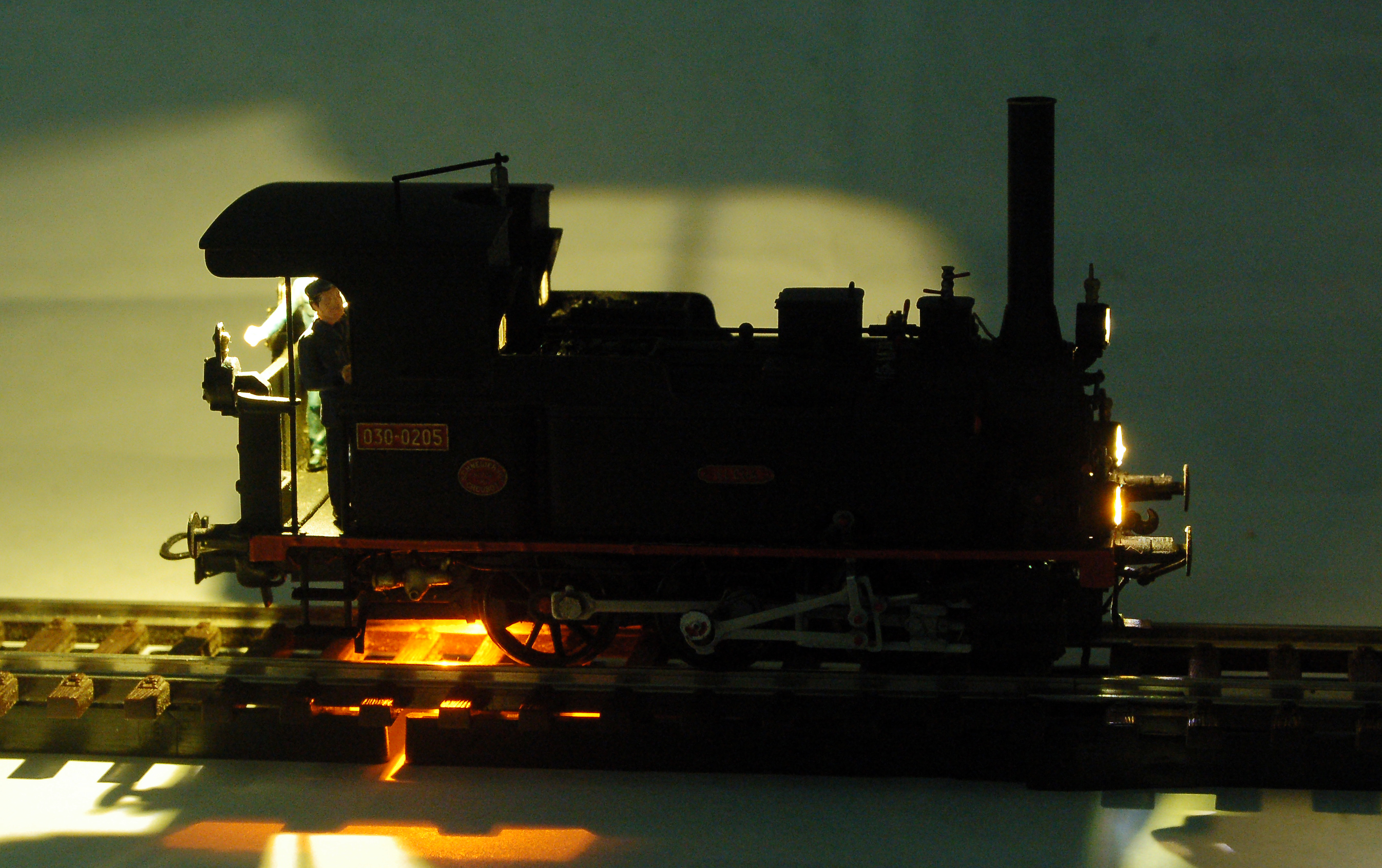

Creo que ha merecido la pena perderle el respeto a un modelo caro y ya detallado de fábrica. Pero ahora es único.
Luces apagadas.
Hogar, cabina y los faroles encendidos (con la luz roja hacia delante).
Ahora con los faroles delanteros en color blanco cálido (en la realidad el tono es mas apagado, mas color "vela").
Sin iluminación añadida. Fotografía realizada sin mas luces que los propios leds de la miniatura.

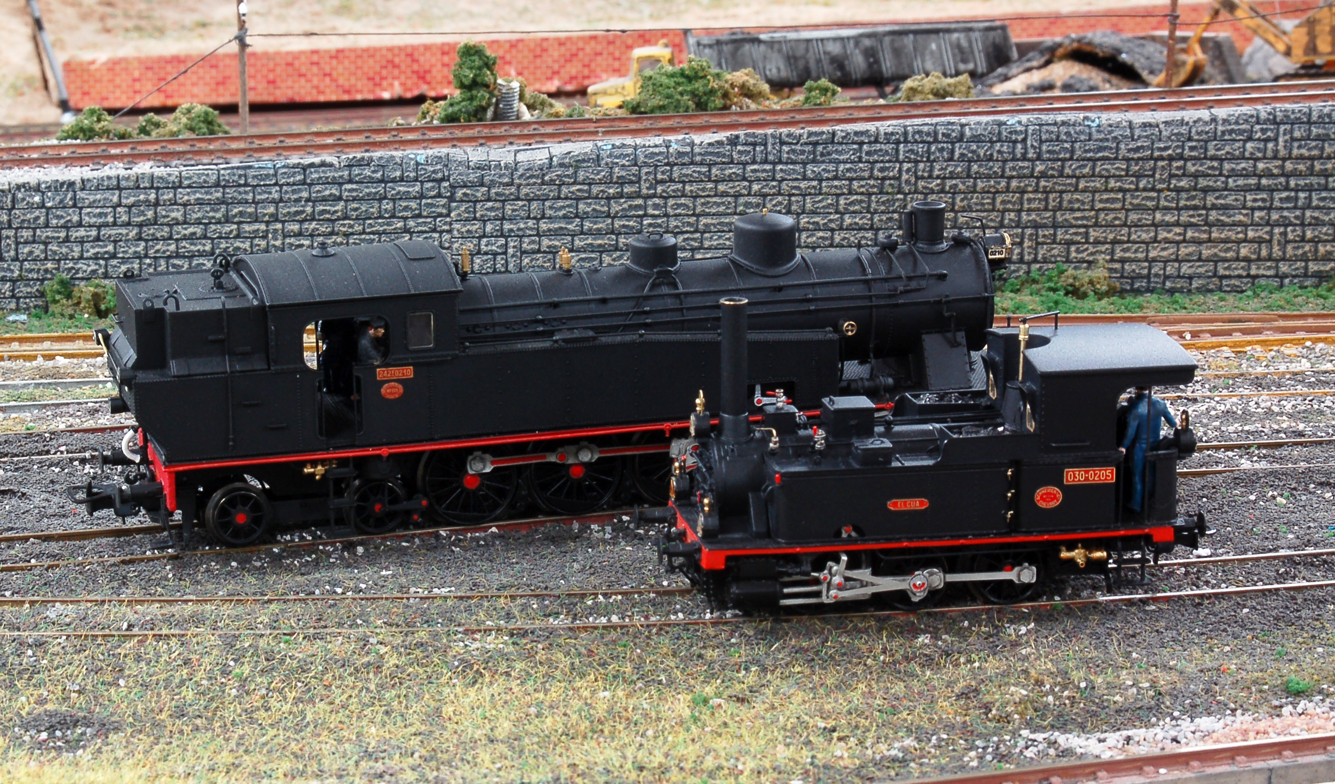

Con la otra locomotora de vapor de Ibertren (la Atómica, que era un hibrido recortado y con ruedas de mikado, no la cuento)
Fotos...
No le pones las cadenas? Esta preciosa!
