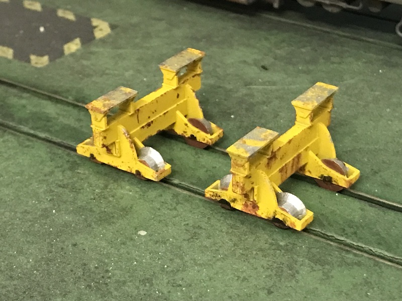

Ningun avance en la maqueta, pero alguna cosita voy haciendo.

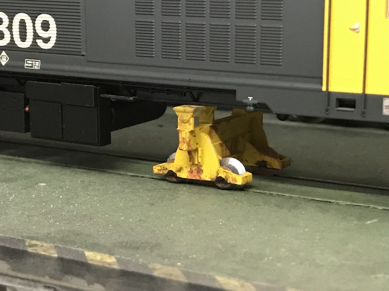

En este caso, unos diploris.
Las ruedas las diseñe pensando en poner unas comerciales, pero al final las imprimi tal cual para probar. Son horribles, y esto en algun momento lo modificare e imprimire de nuevo.

El Matao escribió:
¿unas de escala Z quizás?
No hace falta. De hecho incluso me da igual que no sean funcionales. Solo tengo que diseñar una rueda imitando una real, no imitando una a escala.

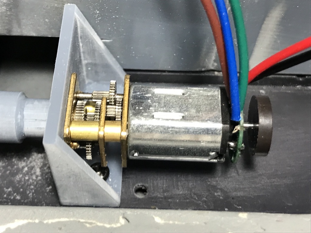

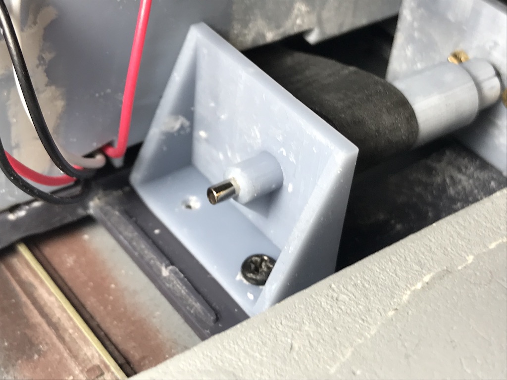

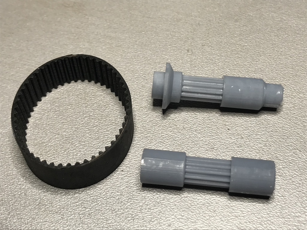

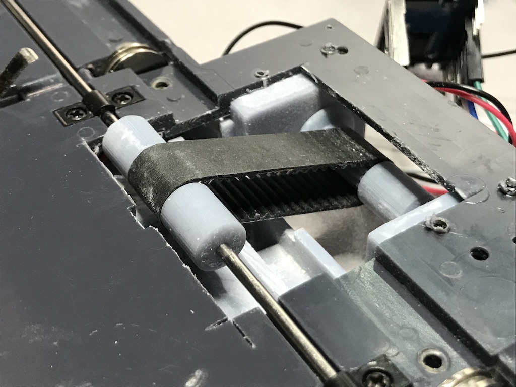

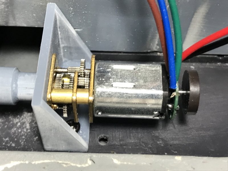

No he continuado con la decoración de la maqueta por un único motivo, la parte más importante, el dichoso carro transbordador no era lo preciso que debería ser.
Si primero fue su electrónica que no quería funcionar en DCC, también había otro problema, que era su mecánica. Un motor que tenia juego longitudinal (que ajusté con un casquillo entre el engranaje y el motor), una transmisión que tenía 2 sinfines atacando a 2 engranajes para acabar teniendo 2 ángulos de 90 grados y mover un total de 3 ejes, que hacía que todo el conjunto fuera muy impreciso por tanto juego que se generaba por el camino. Por todo esto enfrentar las vías en su parada, simplemente era pura lotería. Y claro, medio milímetro ya puede hacer que una rueda se monte sobre el carril y descarrile, imagina si el desajuste era aun mayor.
Por narices eso tenía que funcionar bien, y antes de arrancarlo todo y mandarlo a ............, decidí no desistir y lo conseguí.
Después de varias pruebas infructuosas, instalé este motor con reductora y lector de pasos para saber en que posición debe pararse en cada momento, fabriqué en 3D unos soportes para el conjunto y unos engranajes para unir el eje del motor con el eje del carro mediante una correa dentada.
Ahora sí (aquí un taco de desahogo).
Ya puedo enmasillar bien el carro y pasarlo a pintura, y lo más importante, avanzar por fin con el resto de la maqueta.

Como controlas al motor? Con un Arduino? Le has memorizado las posiciones?.
Saludos Quique
ERG Avatar de Usuario
Mensajes: 1651
Ubicación: Blanes (Girona)
Registrado: 03 Dic 2009 21:03
Gracias a los dos.
Si, arduino, y memorizo en que via se ha parado por ultima vez. Luego solo le digo que vaya a "x" via, y en la programacion tengo cuantas vueltas de motor tiene que hacer para llegar a esa posicion.

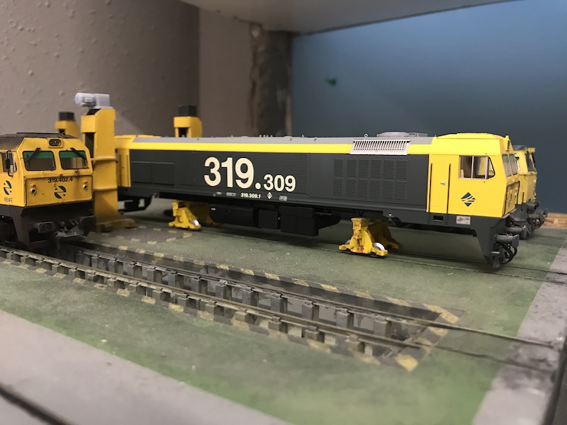

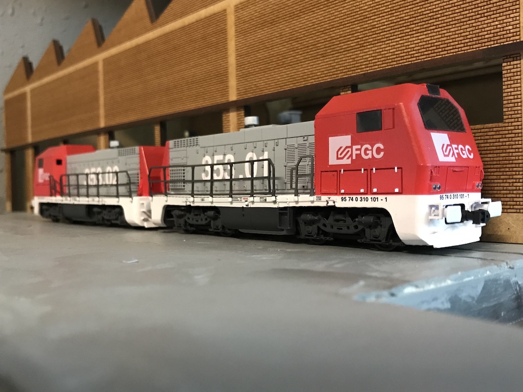

Aunque el edificio no esta terminado, se puede trabajar en el, y de vez en cuando vienen locomotoras para revisiones o trabajos sencillos.
Hoy por ejemplo ha llegado al taller una de las parejas de 353 para revisar un detalle electrico y volver rapidamente a su tarea habitual, el cargometro de la SEAT.
Realizadas en 3D, motorizadas y DCC con sonido.
No ha sido una tarea facil ni rapida, ni recuerdo en que año me empece con el diseño, pero poco a poco sin prisa ninguna pero sin pausa, hasta llegar a lo que podeis ver.

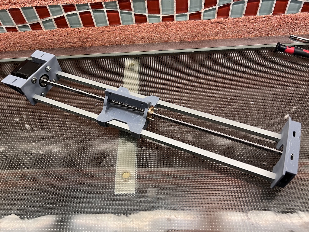

De nuevo por aqui.

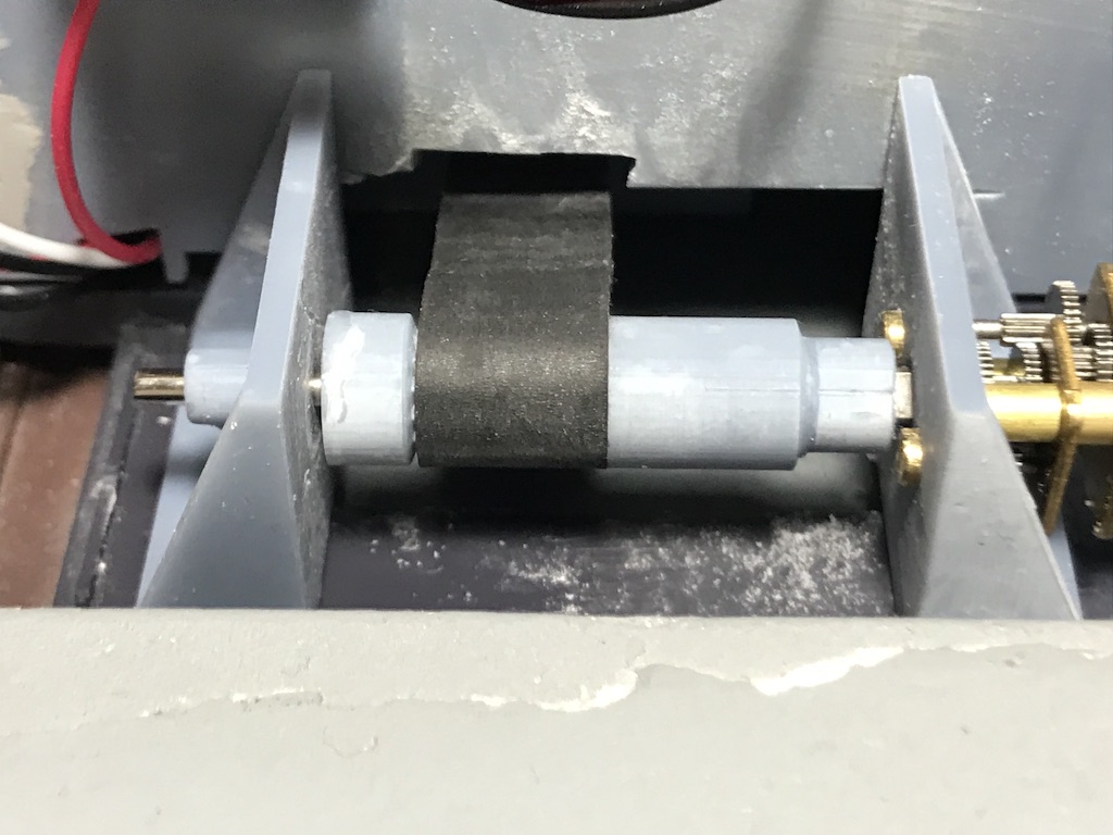

Tal y como comentaba ya años atras (como pasa el tiempo), nunca he estado del todo contento con el funcionamiento del carro transbordador.
Al final he hecho la ultima version, y definitiva, de la motorizacion del carro. No he descubierto nada, solamente aplicar lo que ya existe a mis necesidades. Comprar un motor paso a paso, diseñar un poco de 3D y algo de programacion.
El mecanismo ha quedado asi:
Y el resultado se puede ver en este video:
Tan claro lo tengo que asi se queda, que ya he repintado toda la zona hormigonada, incluido el foso del carro y tambien la carretera, que las lineas quedaron fatal.
Ahora si voy a ir poniendo mas avances, sin prisa pero sin pausa.
