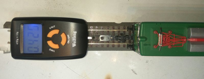

Mensajes: 3177
Pues tiene toda la pinta de ser un "homologador" de capacidad de arrastre de las locomotoras. Al menos es la impresión que me da a mí. Yo modifiqué una báscula digital para poder enganchar una locomotora y poder medir de alguna forma la capacidad de arrastre de las locomotoras.
Si señor ,lounico es que yo he sido mas bestia y rudimentario :lol: :lol: :lol:
El caso es tener una referencia, si a ti te hace el apaño lo veo adecuado. Son dos soluciones para una misma inquietud. Y si te atacan tienes algo para defenderte :lol: :lol: :lol:
Espectacular esa montaña, los detalles móviles son de un gran realismo; lastima no tener la máquina del chip prodigioso para podernos reducir de tamaño y meternos en la cabina a mover palancas y volantes.

No es mala idea,no lo había pensado :lol: :lol: :lol: Bromas a parte,segun avancemos en las pruebas de atrastre,comprendereis el porque de la robustez de semejante armatoste.Gracias por valorar el esfuerzo por representar volantes,palancas etc...Me moriría de ganas por tener en esta Nacion una Montaña resturada y poderla disfrutar.Al compartir la misma inquietud y despues de ver las pruebas de todas las motorizaciones,seguro te llevas alguna sorpresa,al menos eso es lo que me ha ocurrido a mi.Saludos

Vamos a empezar por la mas pequeña, tanto en potencia como en esfuerzo de traccion.Es la 400,tiene un motor escap (pequeño),traccion a los cuatro ejes acoplados de ruedas de 18mm.Tracciona la maquina y no tiene aros.El peso de la locomotora mas tender es de:450 gramos.El peso máximo capaz de arrastrar es de:384(peso de la plataforma) mas los 168 (plomo en la bascula)= 552gramos redondeando un tren de medio kilo.Todas las pruebas se han efectuado en las mismas condiciones(dedique un dia para probarlas todas a la vez).Muestro los videos de potencia máxima,ejemplo:si a la 400 le añadimos unos gramos mas,empieza a patinar y no tracciona.Espero que os guste y podáis sacar conclusiones.El orden de las pruebas será creciente de la mas devil a la mas potente.Saludos
