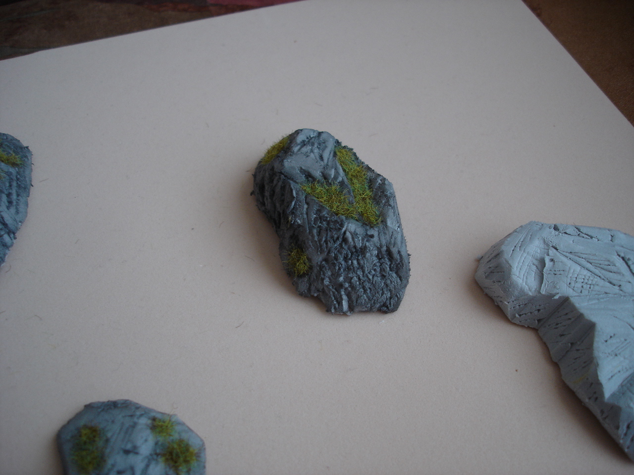

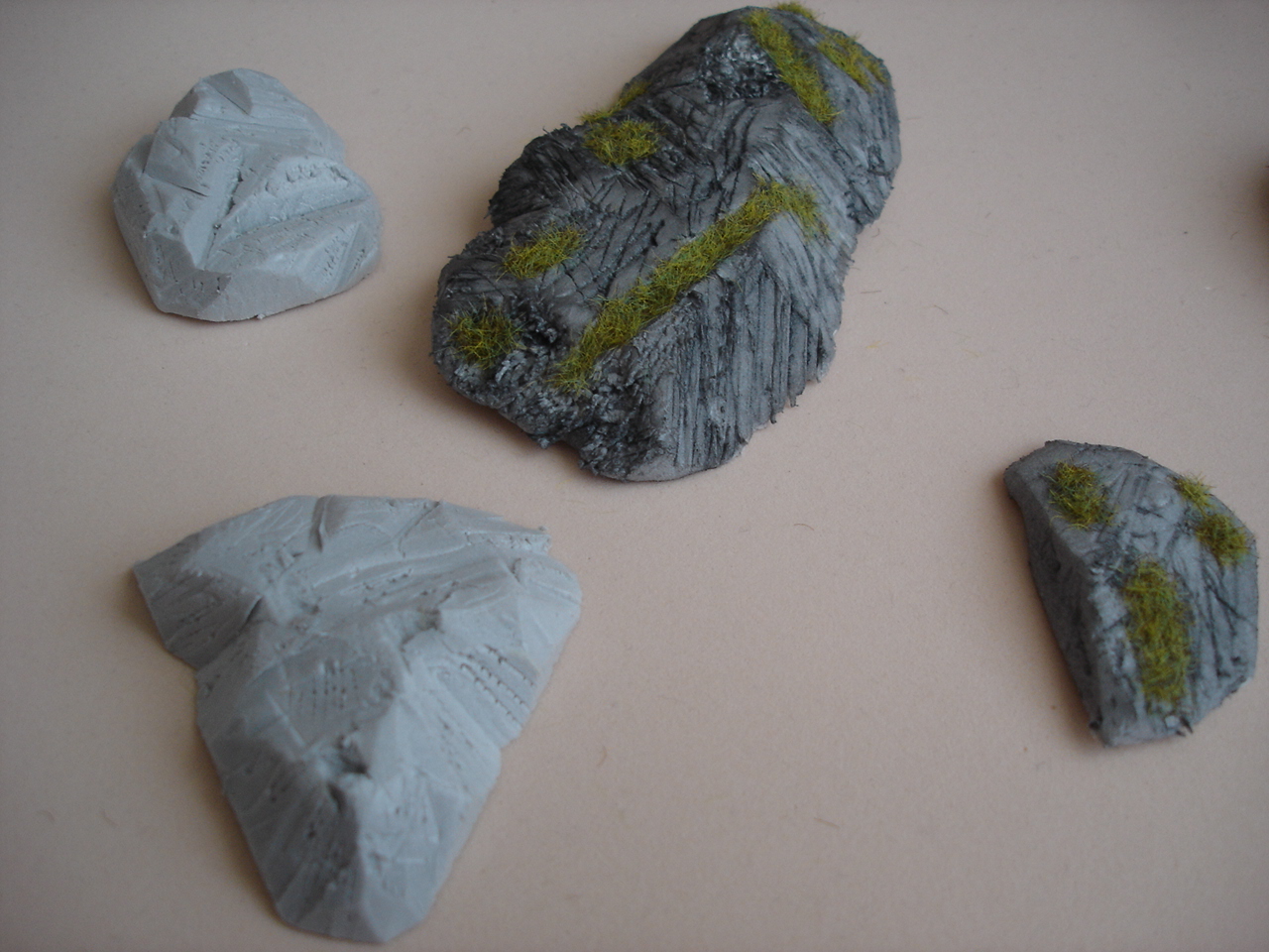

gracias a todos
en estos momentos estoy haciendo, las rocas donde iran en esa montaña, seran de poliestireno estruido, y estoy haciendo varias pruebas, unas fotillos para que veais como quedan
gracias

Como trabajas el poliestireno resulta muy tentador!!

lo trabajo con un cutter, le hago los cortes y tambien para matar un poco las aristas le paso por los bordes una lija fina

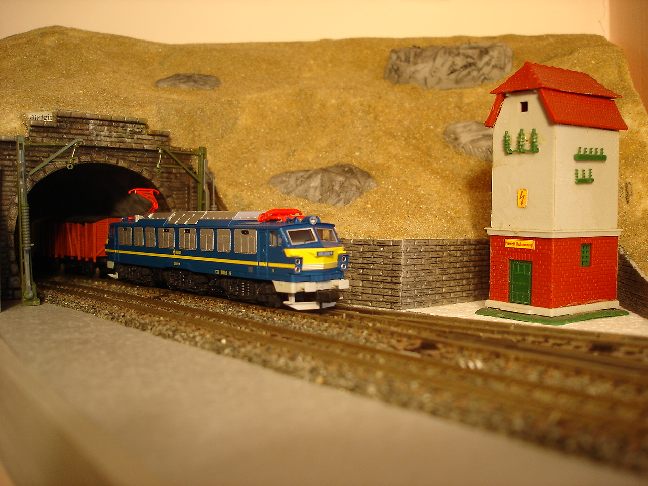

muy buena como llevas esa maqueta, ten cuidado en el túnel utilizas papel de periódico con noticias del Gobierno, va a ser un túnel que se va a hundir jejejejejjejejee

a las rocas les doy una repaso con acuarela negra, y el exceso lo quito con una esponja, y asi consigo que las grietas y las hendiduras se queden ennegrecidas.
sergio solo espero por su bien que no se hunda, menos mal que todas esas noticias estan bajo una capa de arena jeje

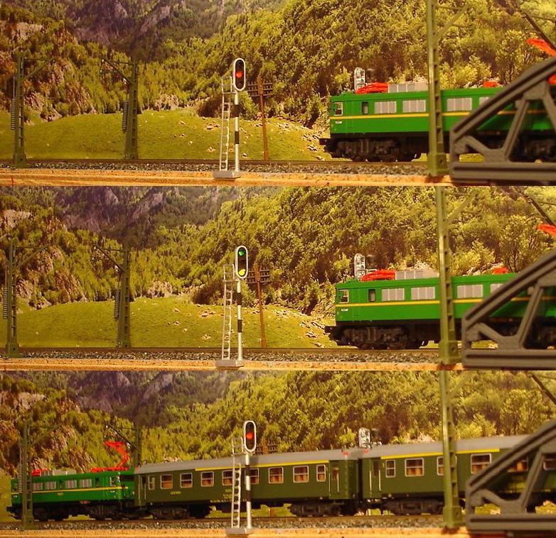

en principio he puesto un bloqueo de cinco semaforos, aunque de momento estos semaforos no cambiaran al paso de los trenes hasta que encuentre un sistema fiable a los imanes y reeds ya que no me gusta estar colocando imanes a todo lo que se mueve.
he colocado unos reles biestables de fleishmann y de momento lo hago con la mano (chapuza) pero no me preocupa porque estos semaforos estan en la rampa, y a lo mucho iran dos trenes que los puedo controlar visualmente. decir que la via tiene corte para parar los trenes delante del semaforo
os pongo una imagen del paso a paso de la secuencia de un semaforo aunque no lo hace automaticamente.

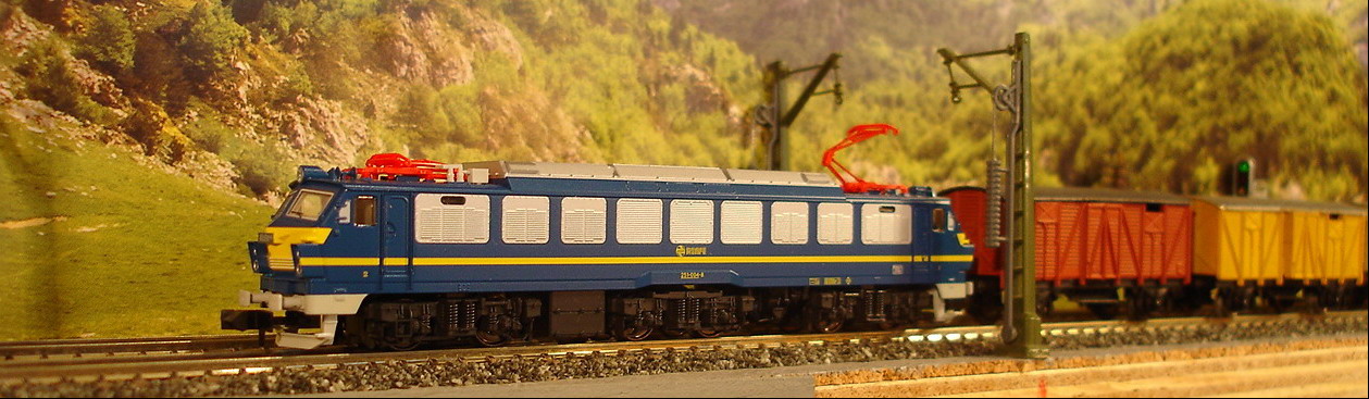

tambien unas fotos de la 251 de Kato con un mercantorro
