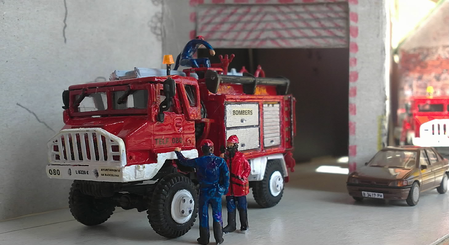

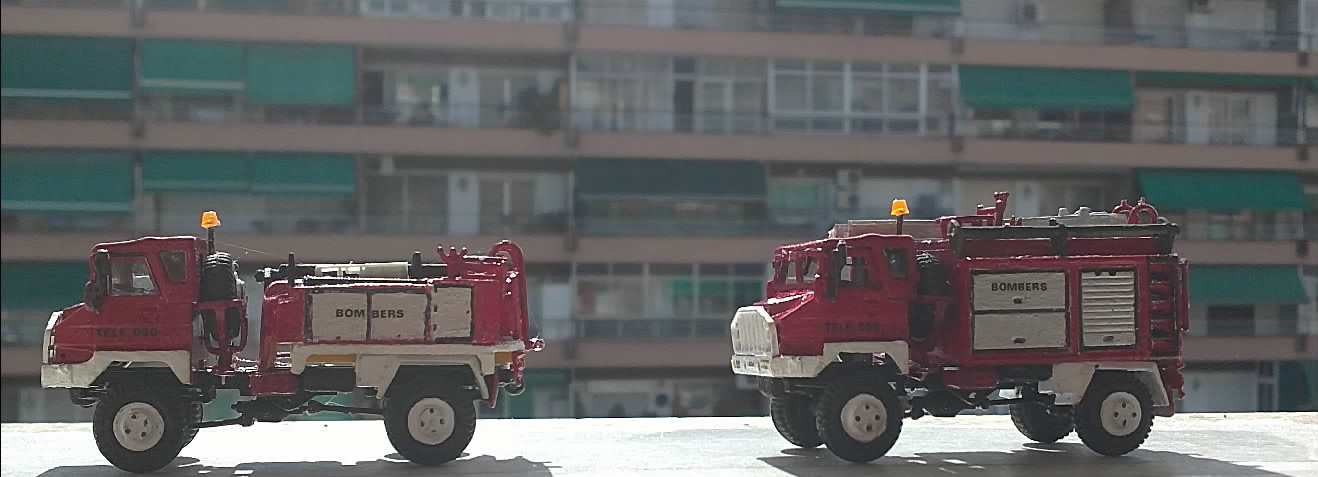

Mensajes: 3963
Registrado: 29 Abr 2009 17:47

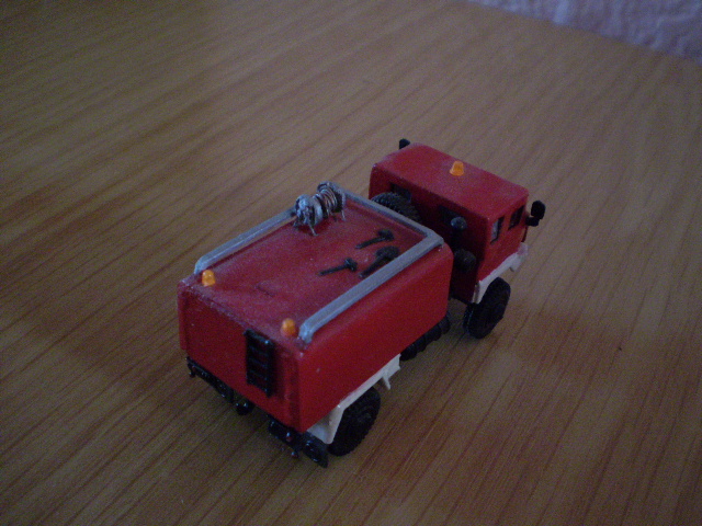

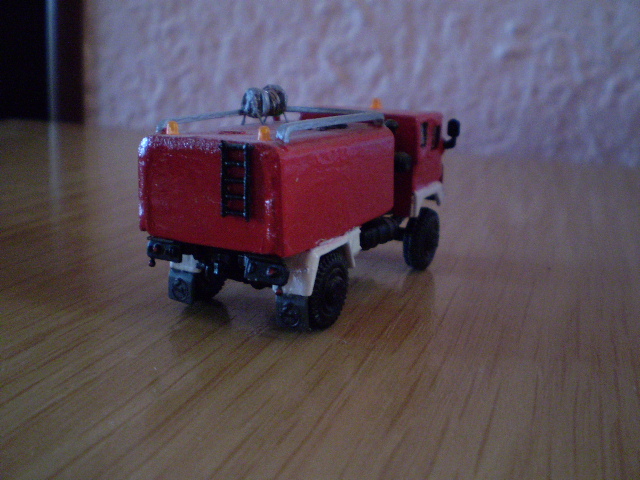

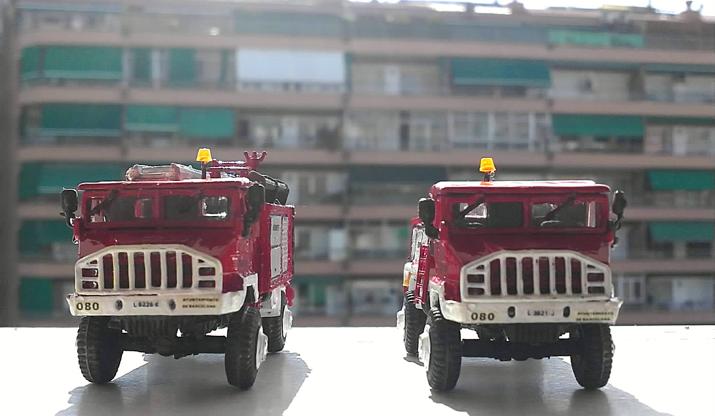

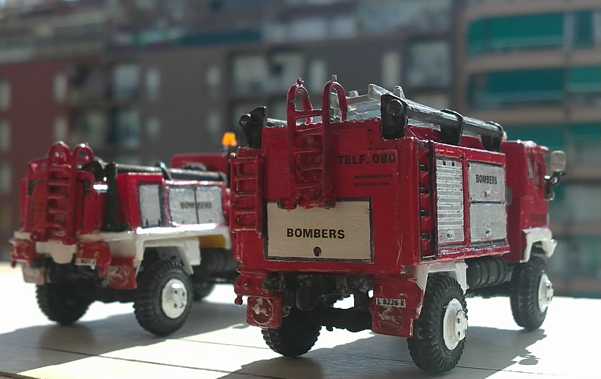

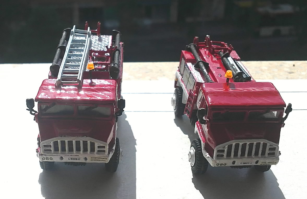

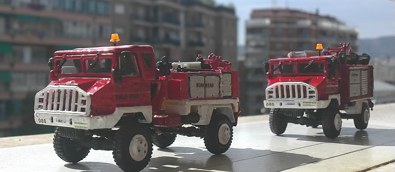

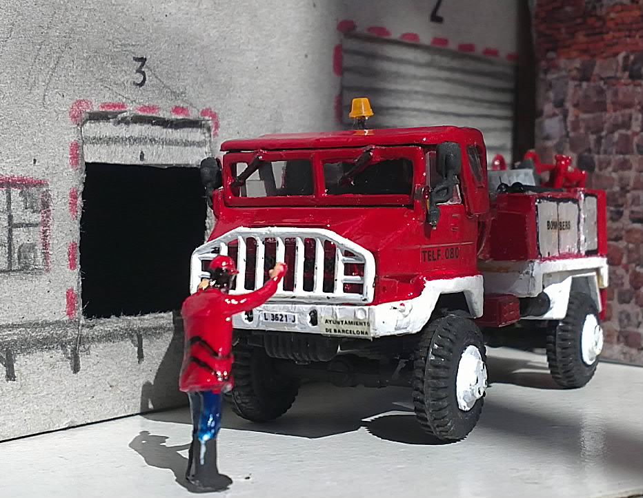

Os presento mis pegasos 3046,adquiridos al ET y reconvertidos a coches de bomberos para el parque de Santa Cristina.
Estos dias de vacaciones lejos de los trenes me he llevado el pequeño kit de montaje de estos camioncillos.Espero que os guste.
Mensajes: 1557
Ubicación: Valladolid
Registrado: 06 Abr 2011 17:03
Majas las transformaciones.
Personalmente no me gusta ponerles la defensa porque le tapan la cara al 3046 y con lo bien modelada que está es una pena que se vea tan poco.
Para futuras transformaciones si puedes sustituit el techo de lona por uno hecho en plasticard como si fuera de chapa seria un gran acierto.
Los Egipcios de bomberos que hay por toda españa fueron procedentes de una compra frustrada por parte de Egipto (de ahi el nombre) y fueron a parar a parques de bomberos tras diversas modificaciones, una de ellas, ponerle techo de chapa.
Además al hacer el techo de chapa te ahorras tener que poner los cristales del techo de lona...que son bastante "porculeros".
Ahora, a la vuelta de vacaciones, a verlos pasear por tu maqueta.
Mensajes: 3963
Muchas gracias por los comentarios y criticas.siempre son bien recibidas si son constructivas y vienen de alguien autorizado moral y tecnicamente,esto es,que sepa ser criticado y criticar y que aporte ideas utiles con valor.
Personalmente estoy contento con el resultado,ya que yo no voy con la L,voy con la C de chapuzas..jeje
El principal fallo es pintar con pincel estas piezas y no quitarles la primera capa de pintura q llevan de fabrica...al hacerlo con pincel se requieren varias capas y quedan grumos...en el futuro me quiero meter a pintar con pintura en spray, pero no me atrevo.lo del aerografo son palabras mayores.
En cuanto al brillo depende de la luz,pero buscaba un efecto brillante ya que los coches de bomberos suelen ir impolutos.
Tomo nota de lo del techo para retoques futuros.
Muchas gracias
Mensajes: 1557
Por los acabados yo diria también que has usado esmaltes (Tipo humbrol) para pintar.
Yo te recomiendo los acrilicos, de tamiya o de Vallejo, se diluyen con agua y es mas sencillo corregir errores.
En estos kits de nimix las piezas no van pintadas sino moldeadas directamente en el color que traen, un truco para no necesitar mas de una capa de pintura es aplicar una imprimacion de color blanco. Cubrirá a la perfeccion el color verde y te permitira aplicar la pintura con solo una capa (o dos como mucho).
Yo te animo a que des el salto al spray o al aerografo, verás que no es tan complicado como parece y los buenos resultados te animarán a usar más este metodo.
Para imprimacion te recomiendo la de Citadel (la de Warhammer) y para pinturas en spray las Duplicolor de venta en leroy-merlin.
Luego vallejo (Model color o game color) o tamiya para los detalles.
Saludos!!

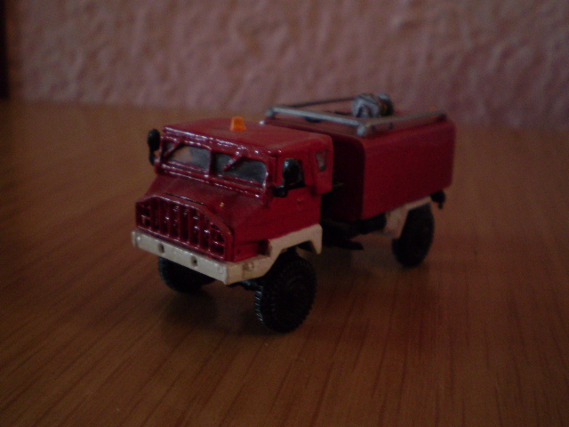

Mensajes: 2193
Registrado: 18 Ene 2010 20:50
jordi muy guapos te han quedado los pegasos yo tengo este que ice ace varios meses espero que os guste ;) .
saludos.

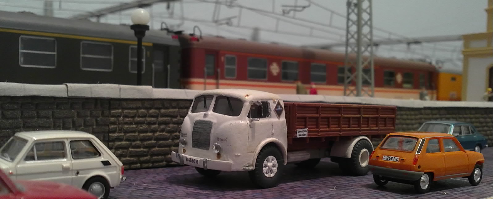

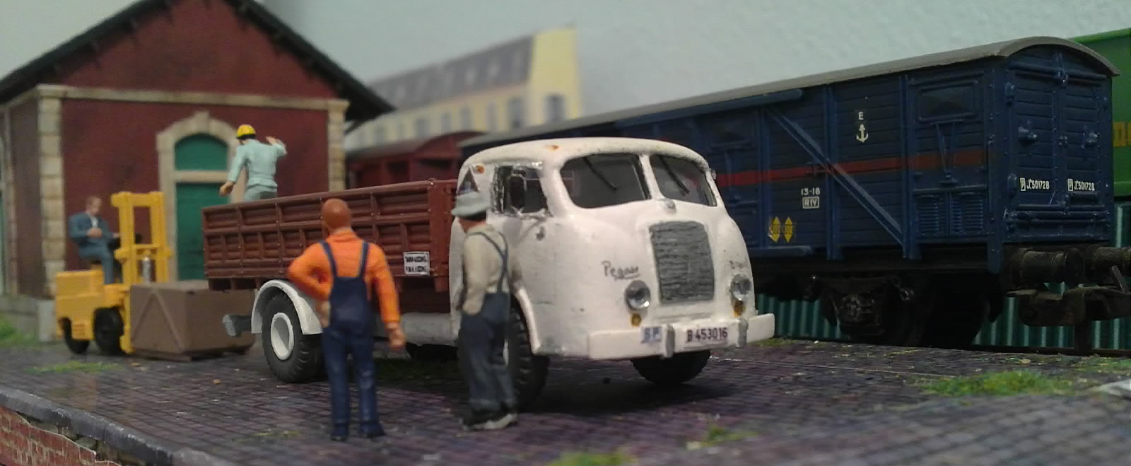

Mensajes: 3963

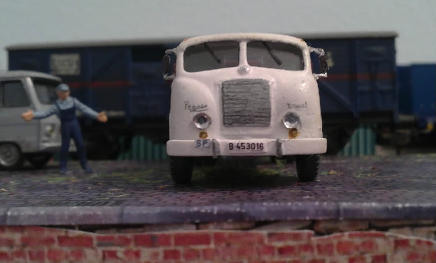

Bueno...

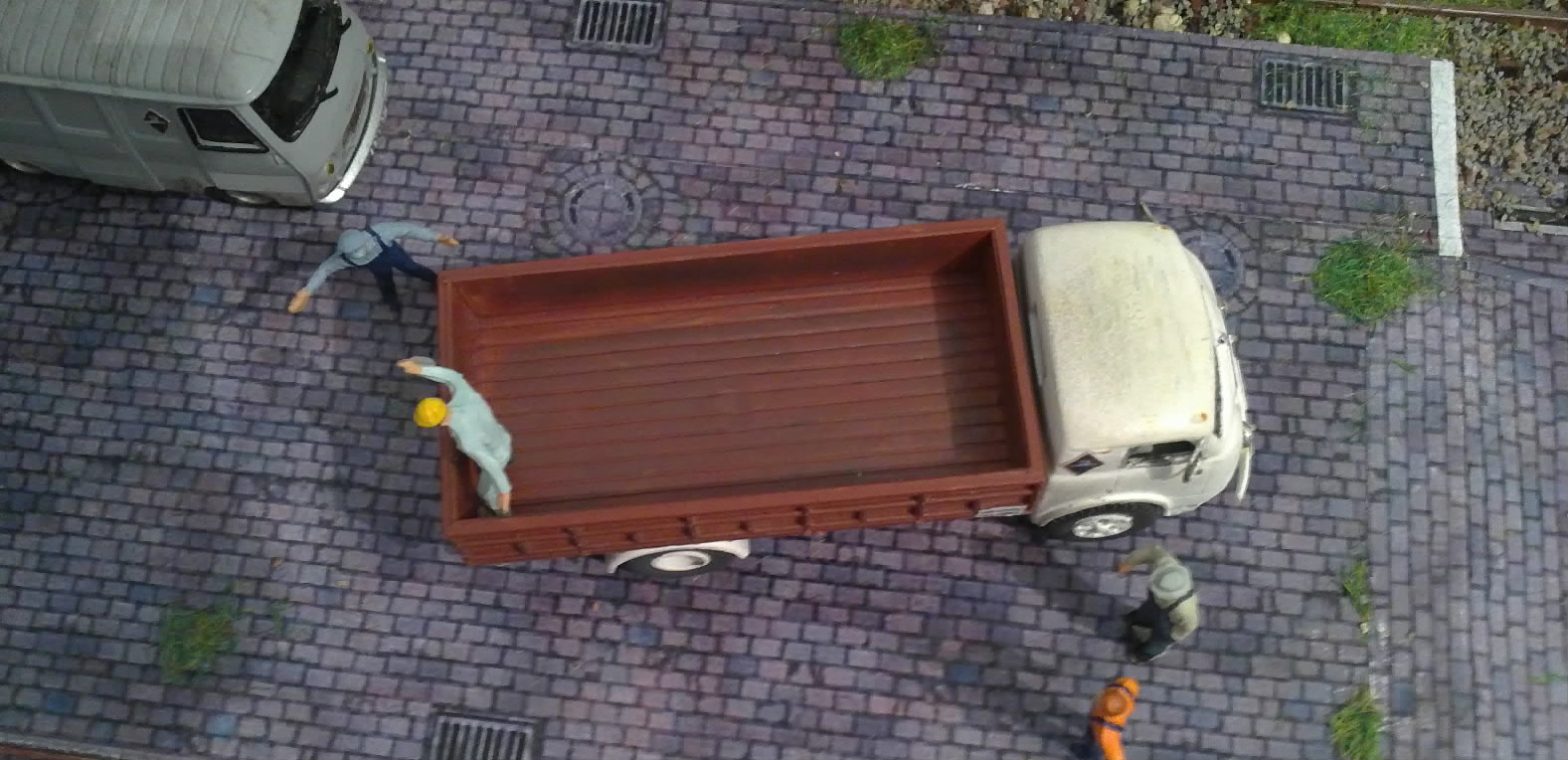

pues apurando las vacaciones me he agenciado gracias al ofrecimiento del Compañero Aeso un Pegaso Mofletes. Es un modelo artesanal de Aeso que es precioso. Le tenía muchas ganas.
Si el modelo de Aeso era de aupa le he introducido un toque personal: retrovisores,
parabrisas, luces, placas y matrículas y una leve capa de suciedad.
Tengo una duda: este modelo llevaba el volante a la Izqda. pero en internet me haparecido ver una foto de uno con el volante a la derecha...es posible?
Mensajes: 1557
Muy bonito ese mofletes, ha quedado muy bien. No esun pegaso que me entusiasme, pero hay que reconocer que es bonito.
Creo que todos tenian el volante a la derecha, de todas formas en paginas como CamionesClasicos o Pegaso que estas en los cielos encontraras cientos de fotografias e información al respecto.
saludos!
Mensajes: 2193
jordi,precioso ese pegaso asi como tu maqueta me encanta :P
